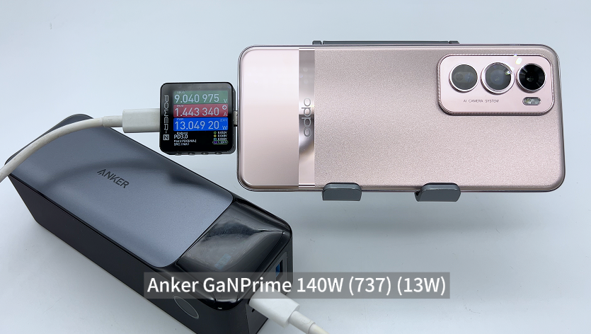

Anker GaNPrime 140W (737) 为 OPPO Reno12 Pro 充电,使用POWER-Z KM003C测得充电功率为9.04V 1.44A 13.05W。

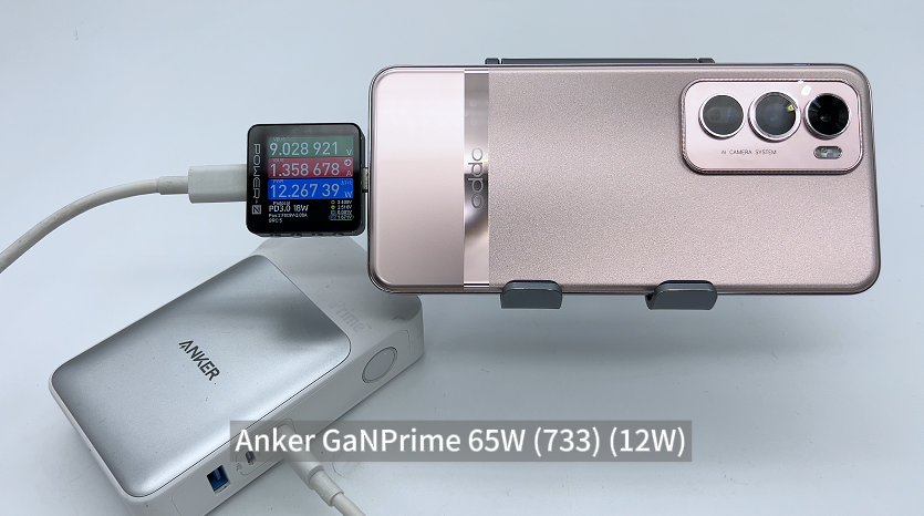

Anker GaNPrime 65W (733) 为 OPPO Reno12 Pro 充电,使用POWER-Z KM003C测得充电功率为9.02V 1.36A 12.27W。

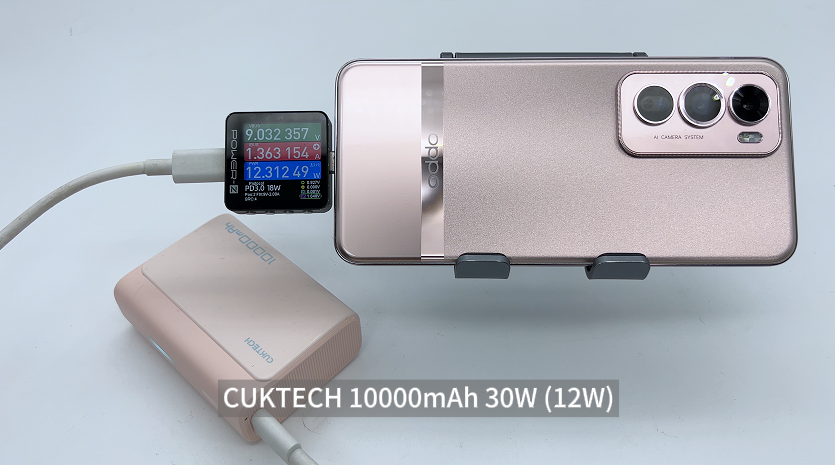

CUKTECH 10000mAh 30W 为 OPPO Reno12 Pro 充电,使用POWER-Z KM003C测得充电功率为9.03V 1.36A 12.31W。

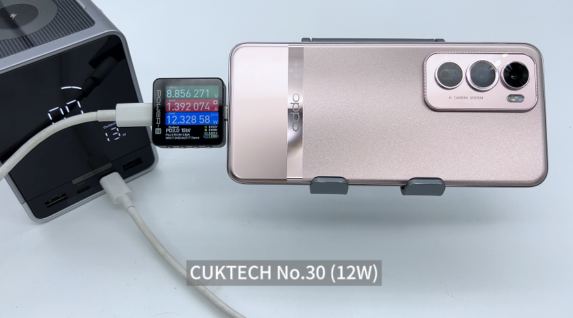

CUKTECH No.30 为 OPPO Reno12 Pro 充电,使用POWER-Z KM003C测得充电功率为8.86V 1.39A 12.33W。

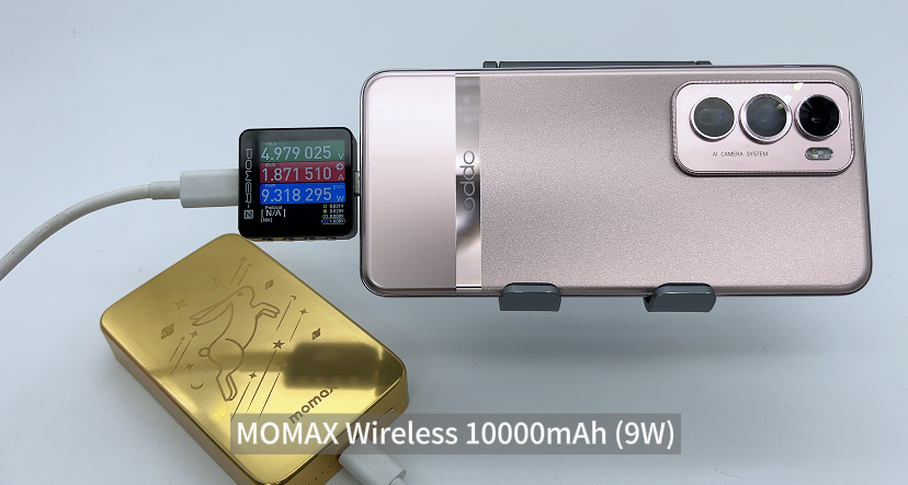

MOMAX Wireless 10000mAh 为 OPPO Reno12 Pro 充电,使用POWER-Z KM003C测得充电功率为4.98V 1.87A 9.32W。

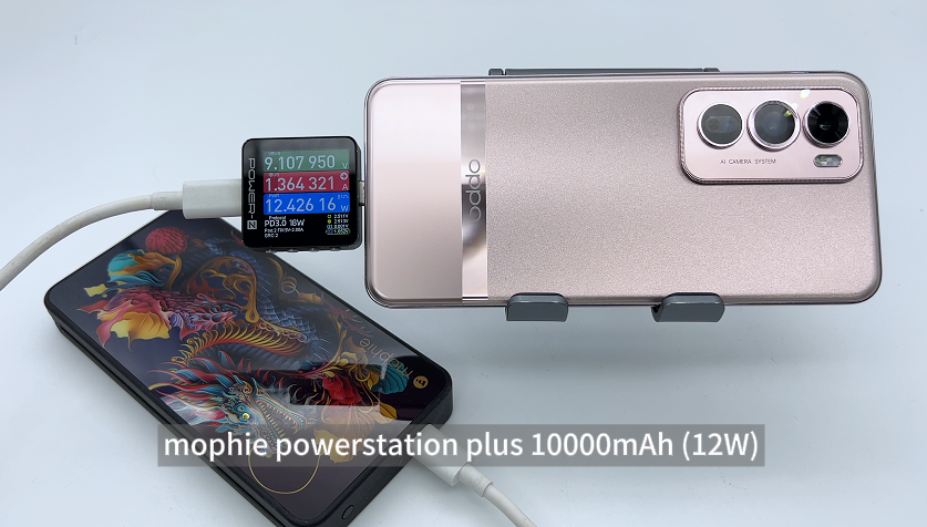

mophie powerstation plus 10000mAh 为 OPPO Reno12 Pro 充电,使用POWER-Z KM003C测得充电功率为9.11V 1.36A 12.43W。

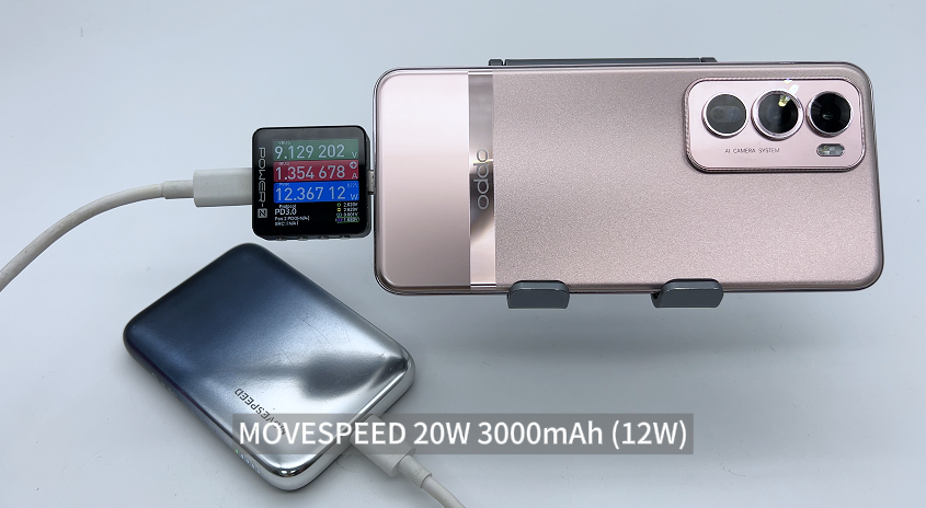

MOVESPEED 20W 3000mAh 为 OPPO Reno12 Pro 充电,使用POWER-Z KM003C测得充电功率为9.13V 1.35A 12.37W。

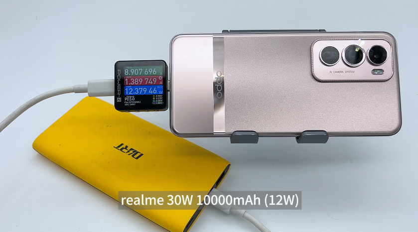

realme 30W 10000mAh 为 OPPO Reno12 Pro 充电,使用POWER-Z KM003C测得充电功率为8.91V 1.39A 12.38W。

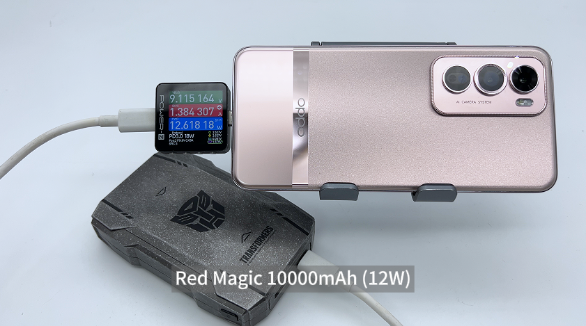

Red Magic 10000mAh 为 OPPO Reno12 Pro 充电,使用POWER-Z KM003C测得充电功率为9.12V 1.38A 12.62W。

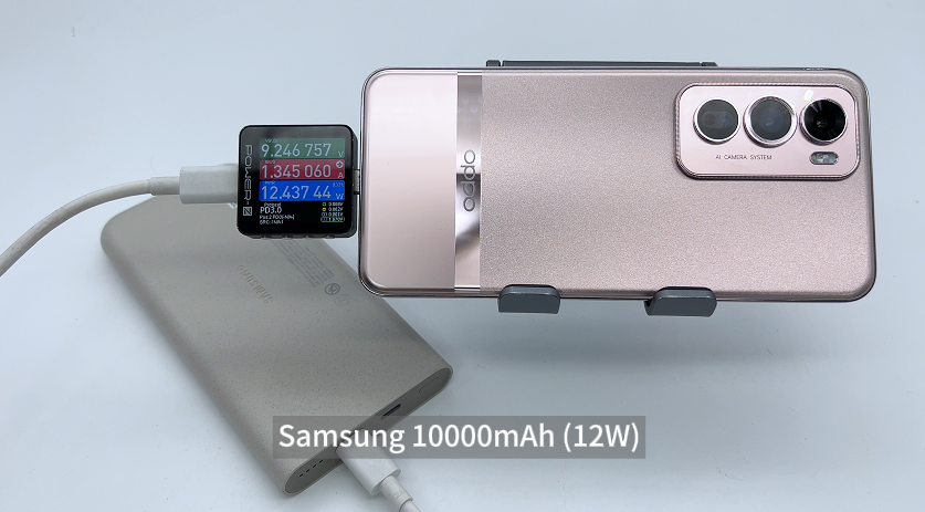

Samsung 10000mAh (25W) 为 OPPO Reno12 Pro 充电,使用POWER-Z KM003C测得充电功率为9.25V 1.35A 12.44W。

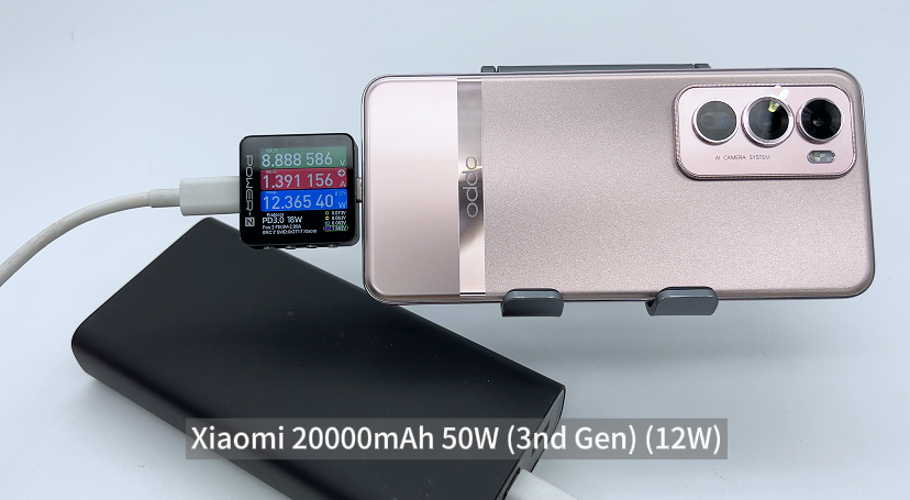

Xiaomi 20000mAh 50W (3nd Gen) 为 OPPO Reno12 Pro 充电,使用POWER-Z KM003C测得充电功率为8.89V 1.39A 12.37W。

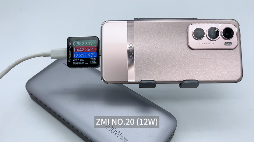

ZMI NO.20 为OPPO Reno12 Pro充电,使用POWER-Z KM003C测得充电功率为8.88V 1.44A 12.81W。

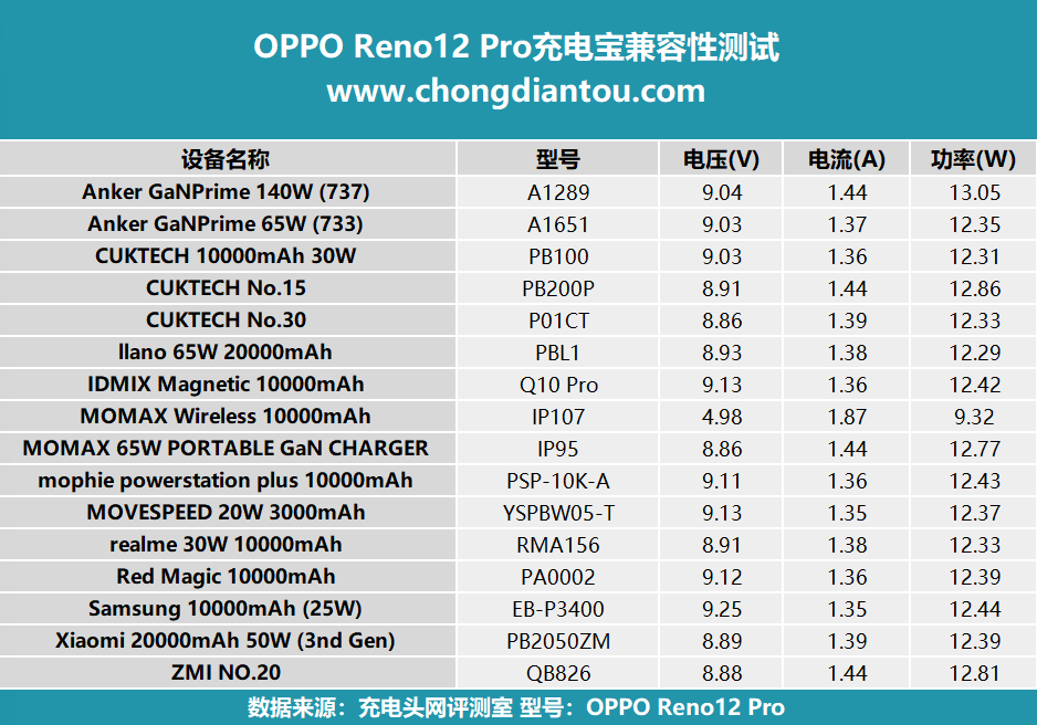

将测试数据汇总至表格中,可以看出充电宝为OPPO Reno12 Pro 充电握手9V电压,功率在12W左右。
将数据绘制成柱状图,可以清晰的看出各个充电宝的功率排布;功率最高的是Anker GaNPrime 140W (737) 功率达到了13.05W。在使用三方充电宝时, OPPO Reno12 Pro手机的充电功率主要集中在12W功率档位。
在充电方面,由于 OPPO 私有快充协议的原因,OPPO Reno12 Pro使用第三方充电设备进行充电时,并不能跑满与私有协议相近的功率 。对于第三方充电宝,其对手机的充电功率表现趋近于12W,用户在选择第三方充电宝时,可以选择支持PD 20W 以上的充电宝,即可获得第三方充电宝最佳的充电体验。
