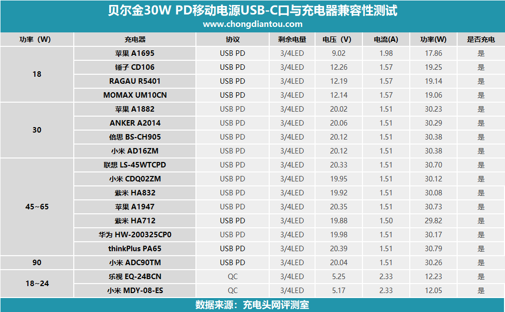

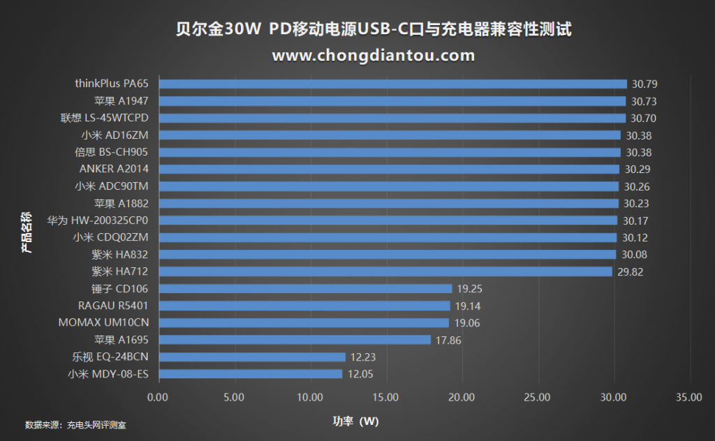

③USB-C输入
使用苹果18W PD充电器给贝尔金30W PD移动电源充电,电压9.02V,电流1.98A,功率17.86W,开启PD快充。
使用锤子18W QC4+充电器给移动电源充电,电压12.26V,电流1.57A,功率19.29W,开启PD快充。
使用RAGAU 18W PD充电器给移动电源充电,电压12.19V,电流1.57A,功率19.18W,开启PD快充。
使用MOMAX 18W PD充电器给移动电源充电,电压12.14V,电流1.57A,功率19.07W,开启PD快充。
使用苹果30W PD充电器给移动电源充电,电压20.02V,电流1.51A,功率30.3W,开启PD快充。
使用ANKER 30W PD充电器给移动电源充电,电压20.06V,电流1.51A,功率30.33W,开启PD快充。
使用倍思1A1C 30W PD充电器USB-C口给移动电源充电,电压20.12V,电流1.51A,功率30.46W,开启PD快充。
使用小米1A1C 30W PD充电器USB-C口给移动电源充电,电压20.12V,电流1.51A,功率30.46W,开启PD快充。
使用联想45W PD充电器给移动电源充电,电压20.33V,电流1.51A,功率30.78W,开启PD快充。
使用小米45W PD充电器给移动电源充电,电压19.95V,电流1.51A,功率30.2W,开启PD快充。
使用紫米2A1C 45W PD充电器USB-C口给移动电源充电,电压19.92V,电流1.51A,功率30.15W,开启PD快充。
使用苹果61W PD充电器给移动电源充电,电压20.35V,电流1.51A,功率30.82W,开启PD快充。
使用紫米65W PD充电器给移动电源充电,电压19.88V,电流1.5A,功率30.02W,开启PD快充。
使用华为65W PD充电器给移动电源充电,电压19.98V,电流1.51A,功率30.23W,开启PD快充。
使用thinkPlus 65W PD充电器给移动电源充电,电压20.39V,电流1.51A,功率30.84W,开启PD快充。
使用苹果87W PD充电器给移动电源充电,无法正常充电。
使用小米90W PD充电器给移动电源充电,电压20.04V,电流1.51A,功率30.32W,开启PD快充。
使用小米18W QC充电器给移动电源充电,电压5.17V,电流2.33A,功率12.09W,普通充电模式。
使用乐视24W QC充电器给移动电源充电,电压5.25V,电流2.33A,功率12.27W,普通充电模式。
贝尔金30W PD移动电源的USB-C口除了能输出之外还支持输入功能,同样支持PD快充协议,测试中与PD充电器都能握手成功,在使用QC充电器为移动电源充电时功率只有12W+,所以用PD充电器给移动电源充电才是最佳选择。
