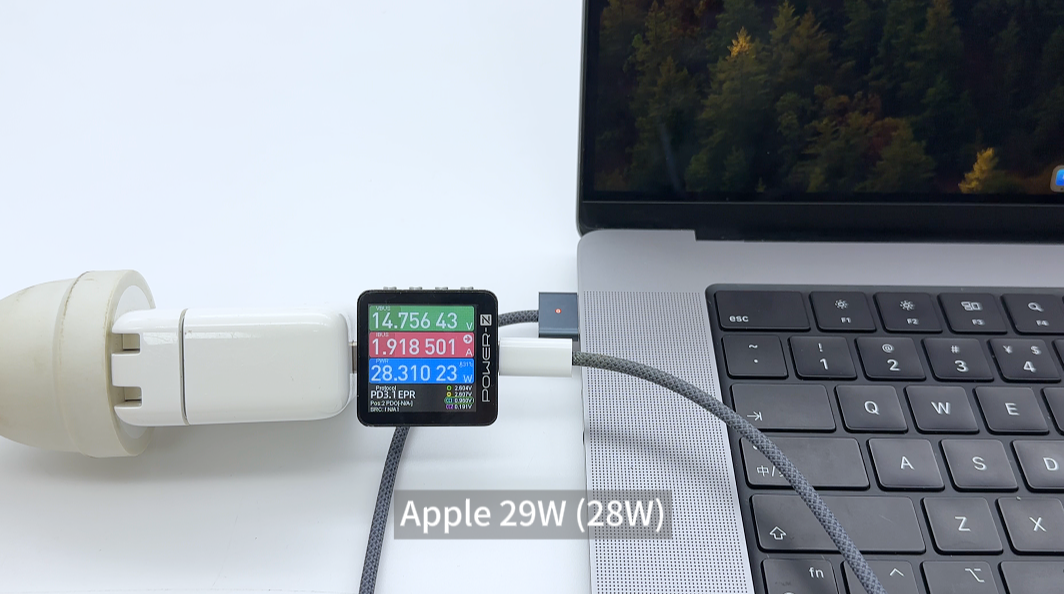

Apple 29W 充电器为 MacBook Pro 16 M1 Max 充电,POWER-Z KM003C 测试仪实测当前平板输入端功率为14.76V 1.92A 28.31W。

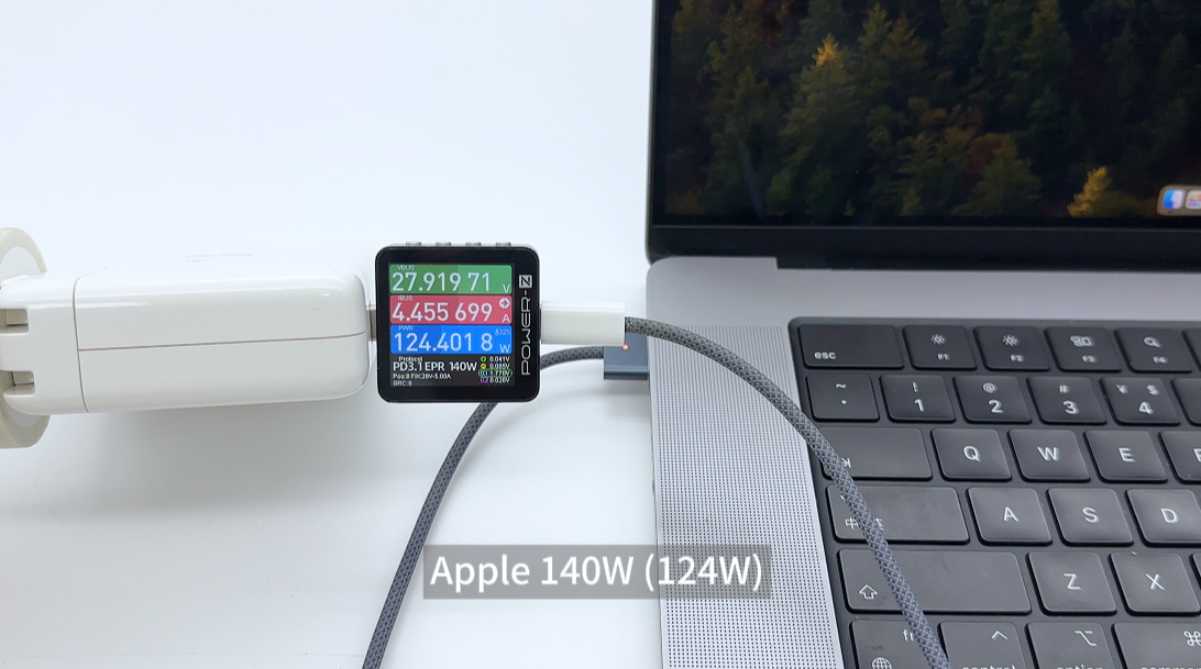

Apple 140W 充电器为 MacBook Pro 16 M1 Max 充电,POWER-Z KM003C 测试仪实测当前平板输入端功率为27.92V 4.46A 124.40W。

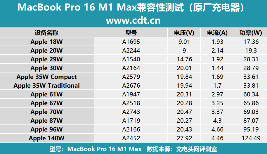

将不同功率档位的充电器进行逐一充电兼容性测试,实测使用原厂充电最高充电功率约124W左右,充电握手9V、15V、20V、28V电压档位。
将各充电功率制作柱状图,可以看到 MacBook Pro 16 M1 Max 在搭配自家充电套装时,充电功率在17-125W之间,基本可以跑满充电器自身所能输出的最大功率,使用原厂充电器充电体验优秀。

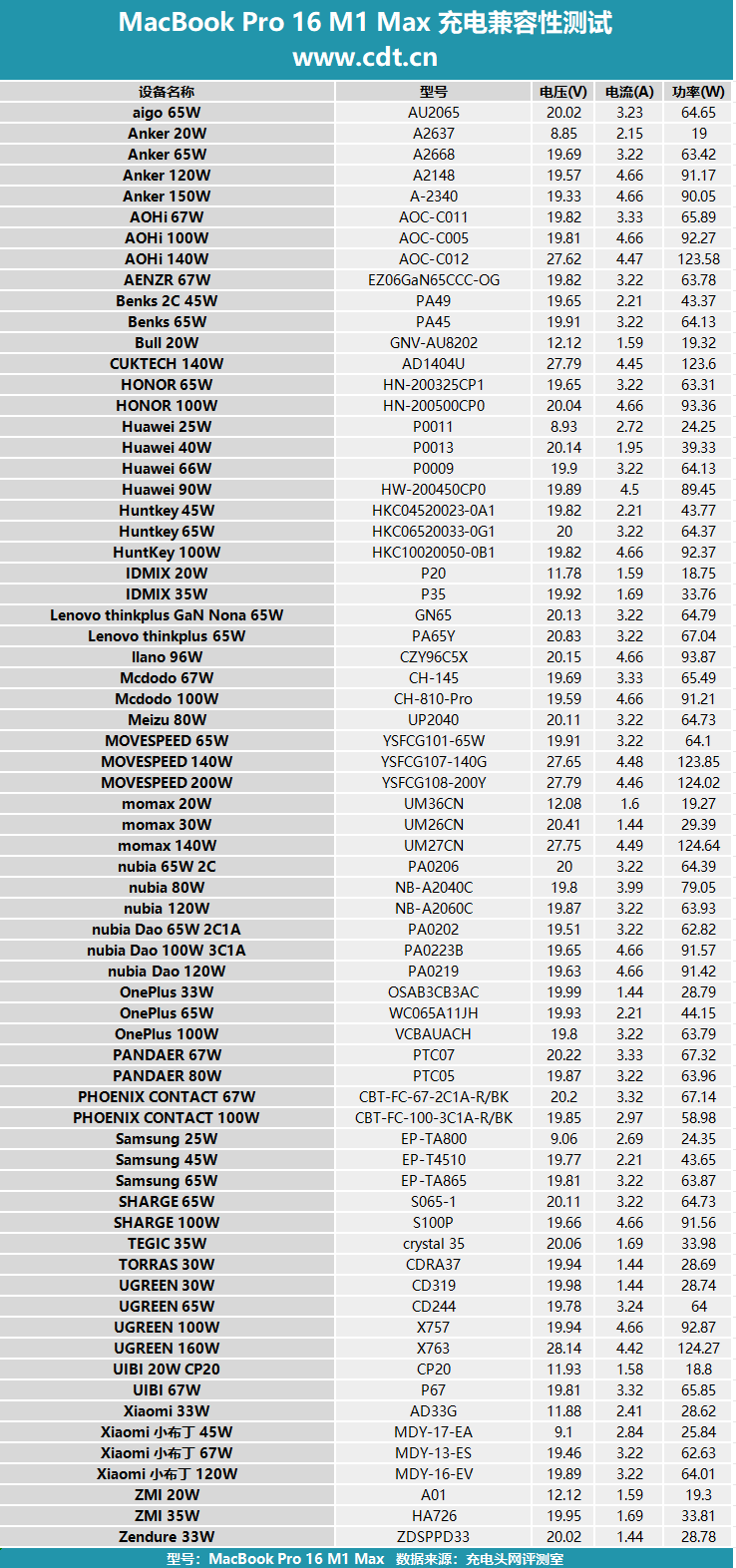

看完了原厂的兼容性数据,再来看看这款笔记本对于第三方充电器的充电兼容性如何,此次测试一共选用了多款充电器,具体测试结果如下。

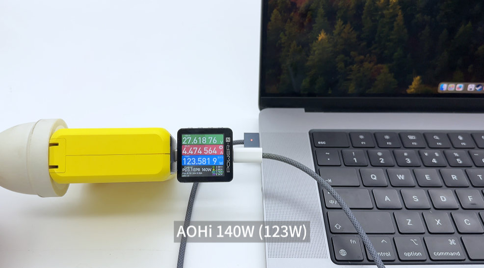

使用AOHi 140W充电器为 MacBook Pro 16 M1 Max 充电,POWER-Z KM003C 测试仪实测当前平板输入端功率为27.62V 4.47A 123.58W。

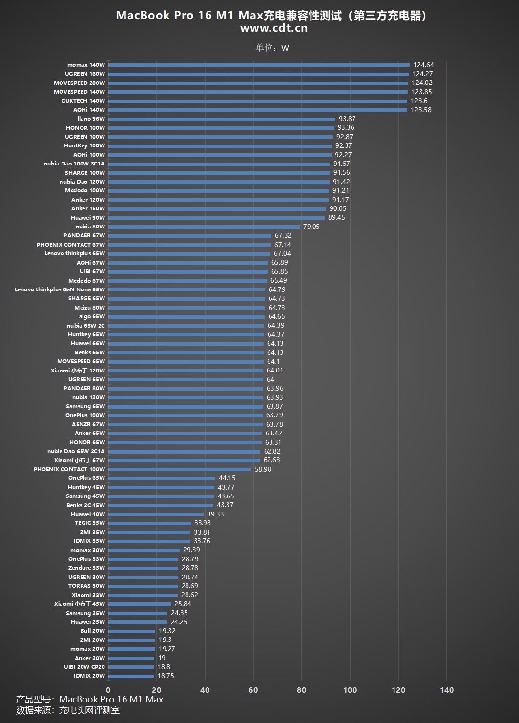

将第三方充电器兼容性测试数据汇总,本次测试的第三方充电器给 MacBook Pro 16 M1 Max 充电握手9V、12V、20V、28V电压档位;电流在1-5A之间。
将充电功率数据绘制为柱状图,可以看到 MacBook Pro 16 M1 Max 的充电功率在18-125W之间。其中,功率最高的为momax 140W充电器,功率达到了124.64W。

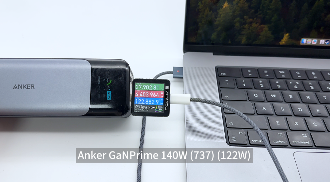

使用 Anker GaNPrime 140W (737) 为 MacBook Pro 16 M1 Max 充电,POWER-Z KM003C 测试仪实测当前平板输入端功率为27.90V 4.40A 122.88W。

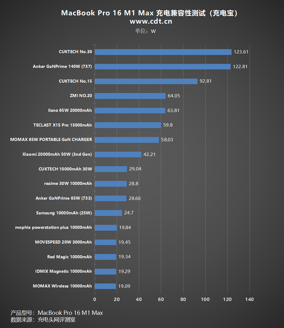

将所测充电宝兼容性数据汇总,本次测试的充电宝给 MacBook Pro 16 M1 Max 充电握手9V、12V、20V、28V电压档位;电流在1-5A之间。
将充电功率数据绘制为柱状图,可以看到第三方充电宝对 MacBook Pro 16 M1 Max 的充电功率与第三方充电器兼容性差异不大,其中,功率最高的为CUKTECH No.30充电宝,功率达到了123.61W。
