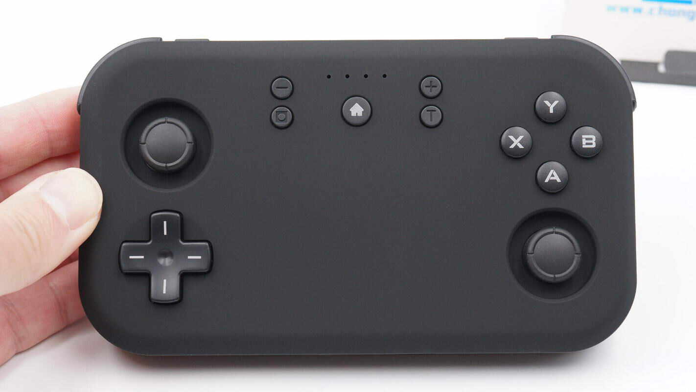

手柄正面设有摇杆,十字键和功能按键。

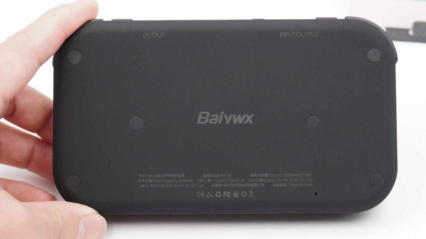

手柄底部标注了品名,型号,容量等参数。

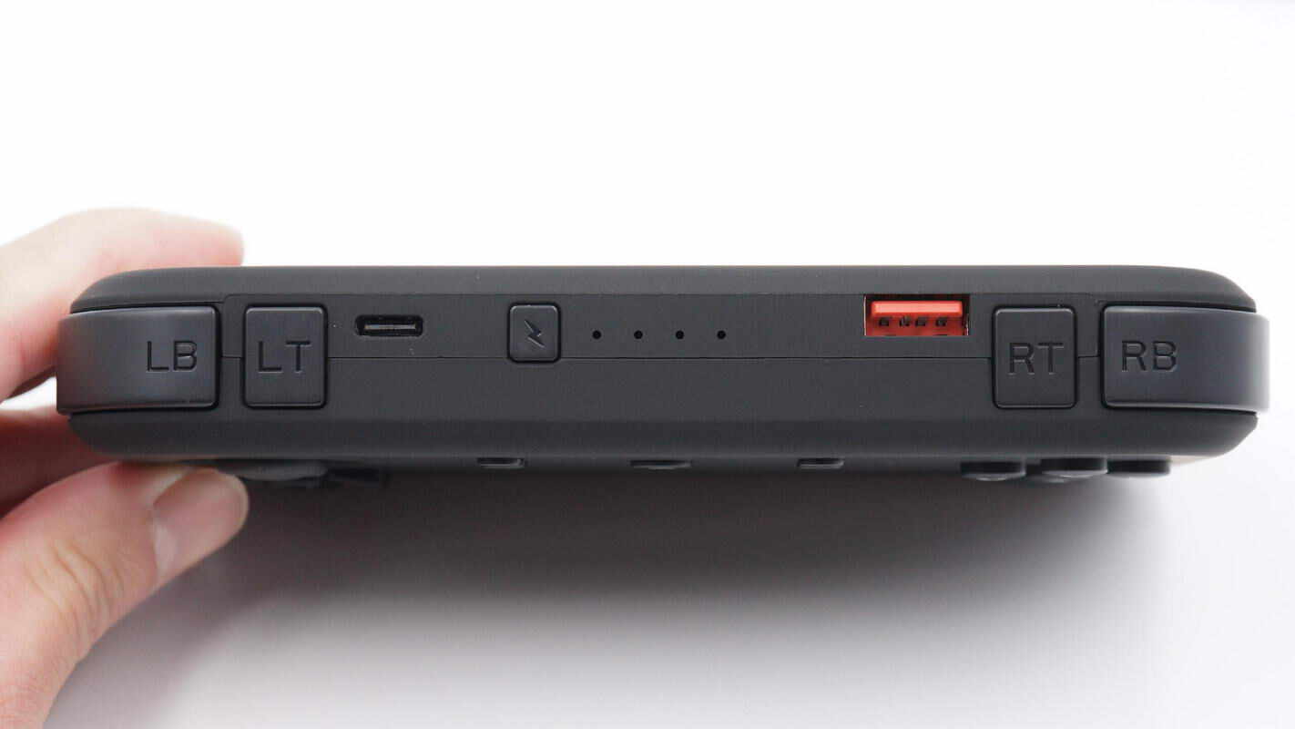

在手柄顶部设有肩键,电源开关,USB-C接口,USB-A接口和电量指示灯。

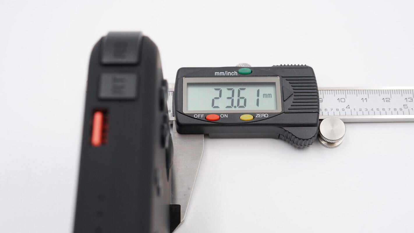

使用游标卡尺测得手柄长度约为150mm。
手柄宽度约为85mm。
手柄厚度约为23.6mm。

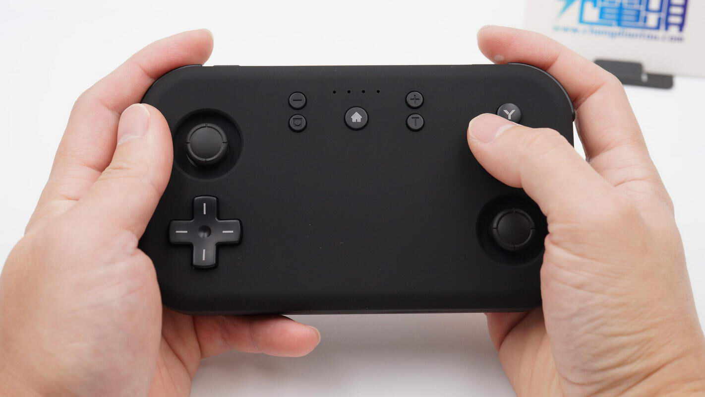

将手柄拿在手上的大小直观感受。

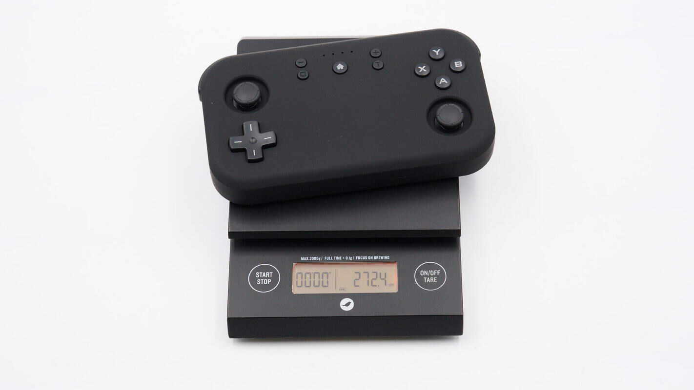

测得手柄整体重量约为272g。

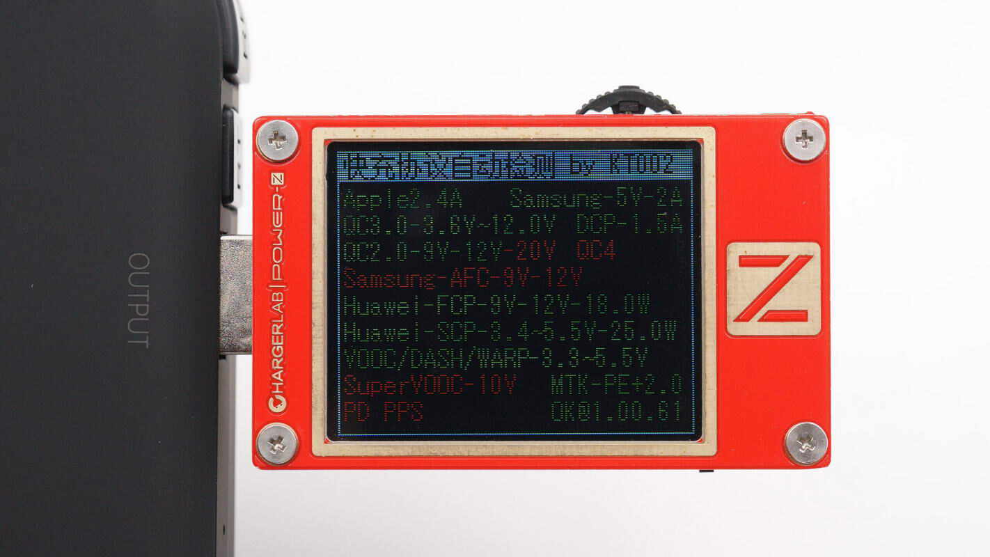

使用ChargerLAB POWER-Z KT002测得USB-A口支持Apple2.4A、Samsung5V/2A、QC3.0、QC2.0、DCP、FCP、SCP、VOOC、MTK PE+2.0多种协议。

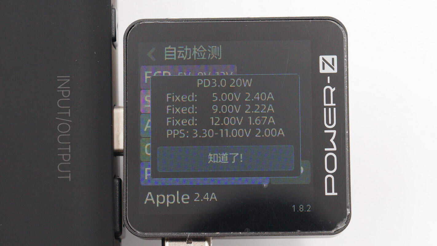

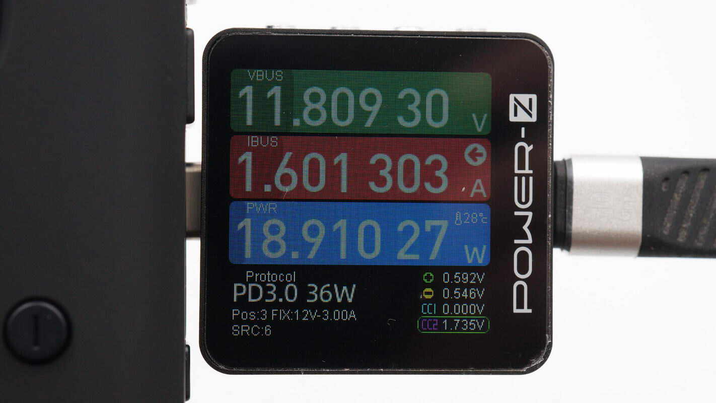

使用ChargerLAB POWER-Z KM003C测得USB-C口支持FCP、SCP、AFC、QC3+/4+、SFCP、PD3.0、PPS、DCP、Apple 2.4A充电协议。
并且具备5V2.4A、9V2.22A、12V1.67A三组固定电压档位,以及3.3-11V2A一组PPS电压档位。
使用Charger LAB POWER-Z KM003C测得手柄充电电压为11.81V,电流为1.6A,充电功率约为18.9W。

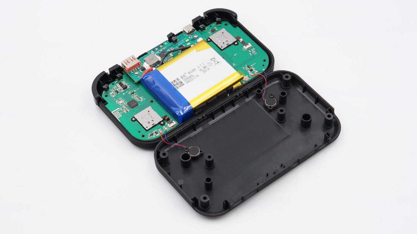

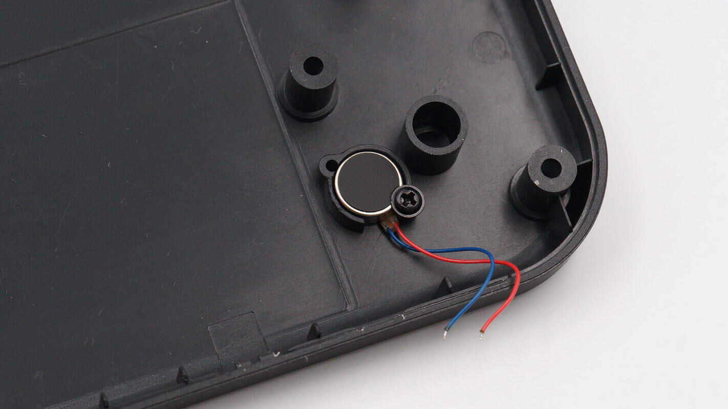

首先拧开后盖的固定螺丝,两颗振动马达固定在后盖上,通过导线连接。
焊接连接振动马达的导线特写。
转子振动马达通过螺丝固定。
振动马达为转子马达。
手柄内部一览,在中间位置设有移动电源PCBA模块和电池组,底部为手柄PCBA模块。

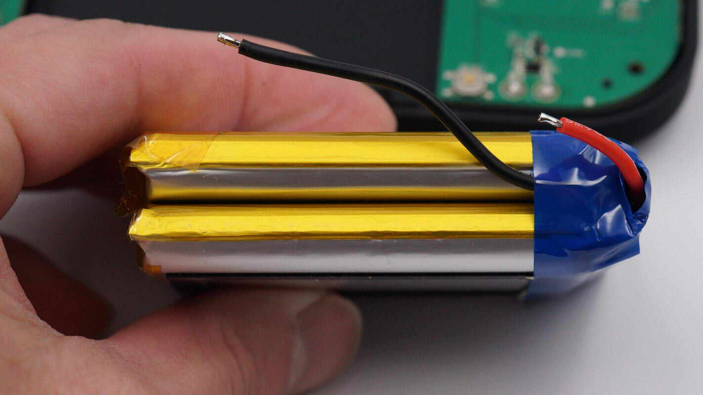

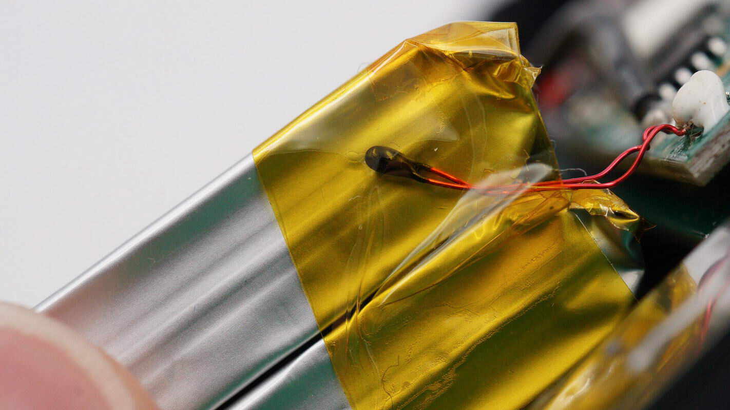

在电池侧面设有热敏电阻,使用胶带粘贴固定。
电池来自嘉拓新能源,型号955565,额定电压3.7V,容量为5000mAh,能量为18.5Wh,两片并联。

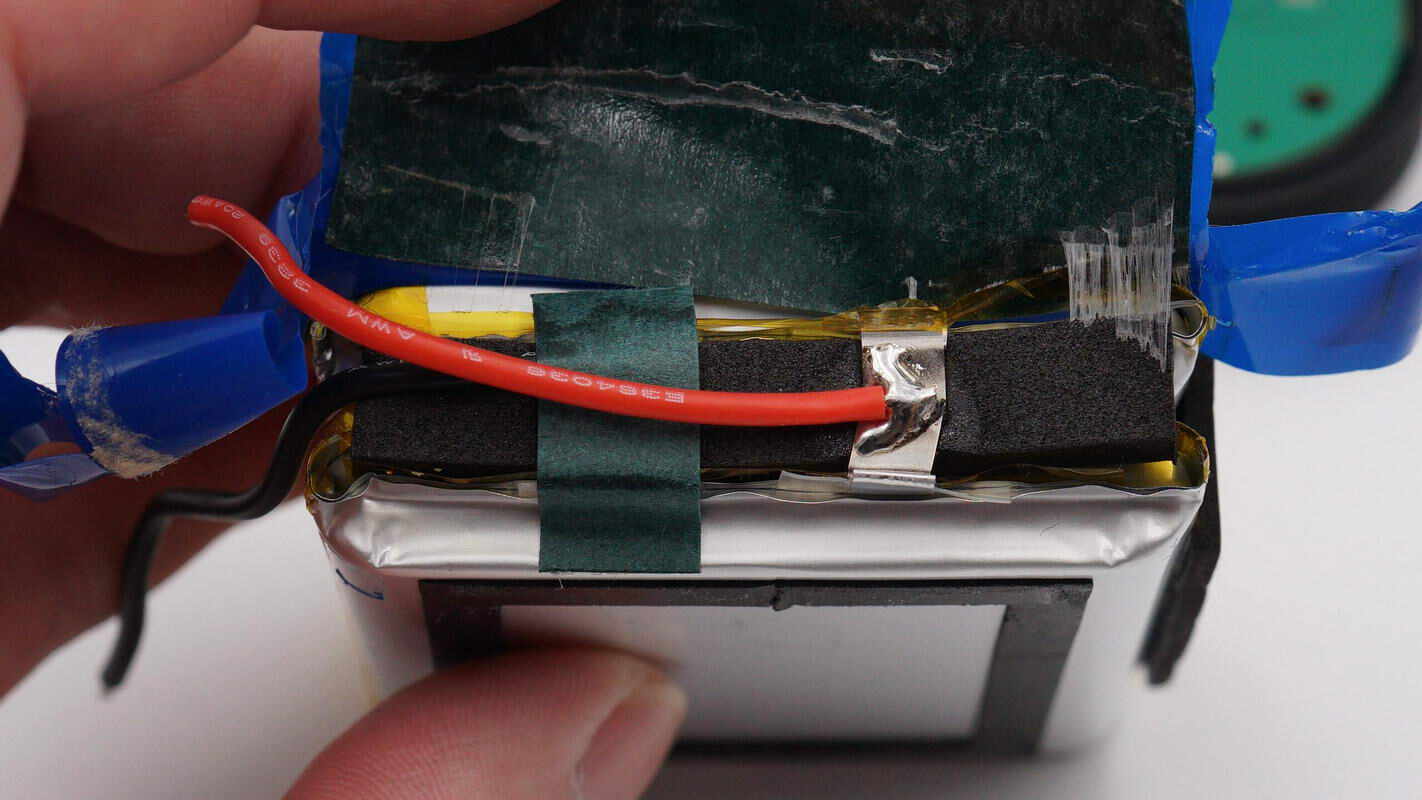

电池极耳处粘贴胶带绝缘。
电池极耳直接焊接硅胶线连接,极耳处填充泡棉,并粘贴青稞纸绝缘。

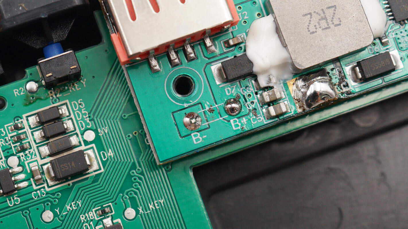

焊接取下PCBA模块,在左侧焊接USB-A插座,依次焊接合金电感,主控芯片,电池保护芯片,微动按键和USB-C插座。
PCBA模块背面对应主控芯片的位置露铜加锡加强散热,PCB采用沉金工艺,焊接四颗滤波电容。

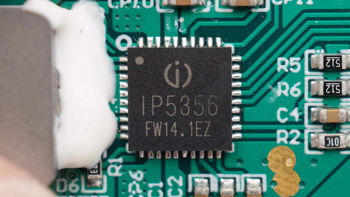

移动电源主控芯片采用的是英集芯IP5356。这是一款集成多种主流快充输入/输出协议,以及升降压转换器、锂电池充电管理、电池电量指示等多种功能的移动电源SoC芯片,可以为快充移动电源的开发提供完整的解决方案。
英集芯IP5356的同步开关升压系统可提供最大22.5W输出能力,支持USB-A口×2、MicroUSB口、USB-C口4个接口控制,单独使用任何一个USB口都可以支持快充,同时使用两个及以上输出口时,智能降为5V。IP5356 内置所有功率MOS和路径管理MOS,在应用时仅需一个电感实现降压与升压功能,外围器件极少,有效减小整体方案的尺寸,降低BOM成本。
英集芯 IP5356 资料信息。

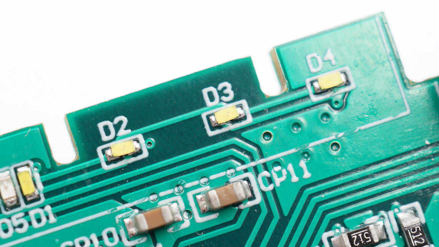

四颗LED电量指示灯特写。

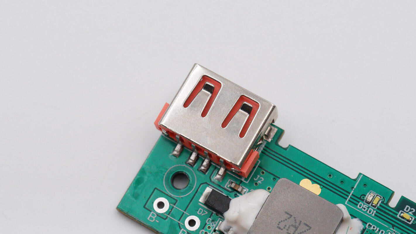

USB-A接口也采用过孔焊接固定,橙色胶芯代表支持快充。

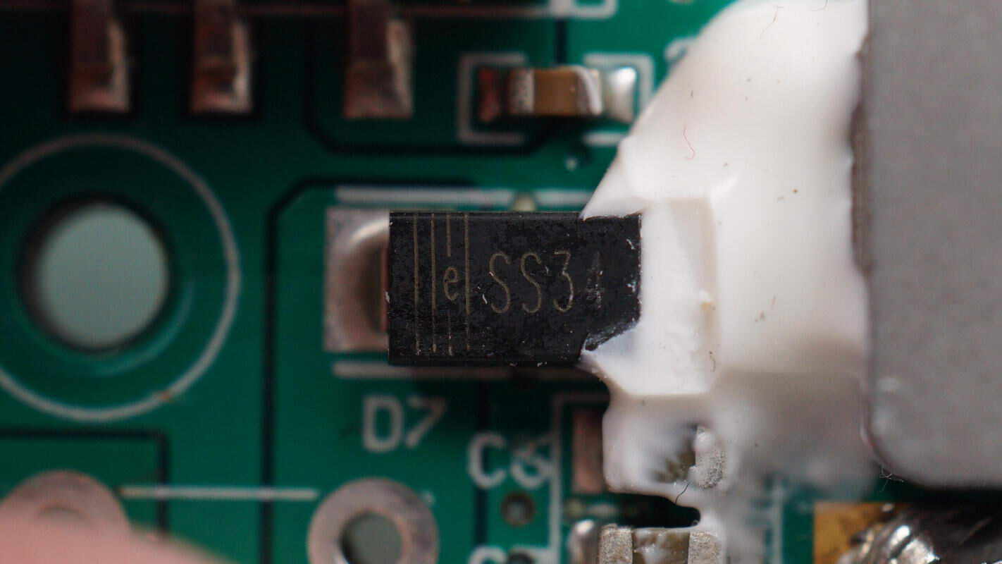

一颗SS34肖特基二极管连接到手柄主板供电。

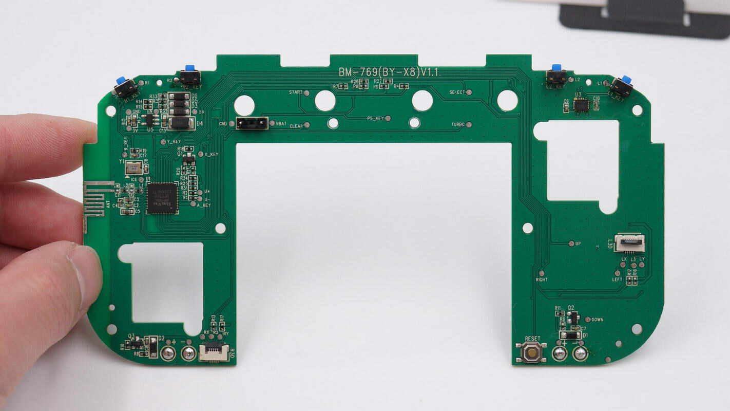

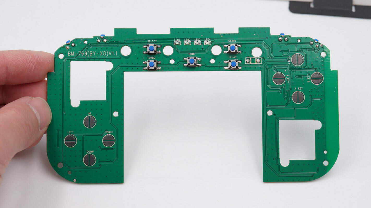

拆解取出手柄PCBA模块,在中间焊接微动按键,两侧设有印刷按键和摇杆开孔。
另一面左侧设有稳压芯片和主控芯片,右侧设有陀螺仪芯片。

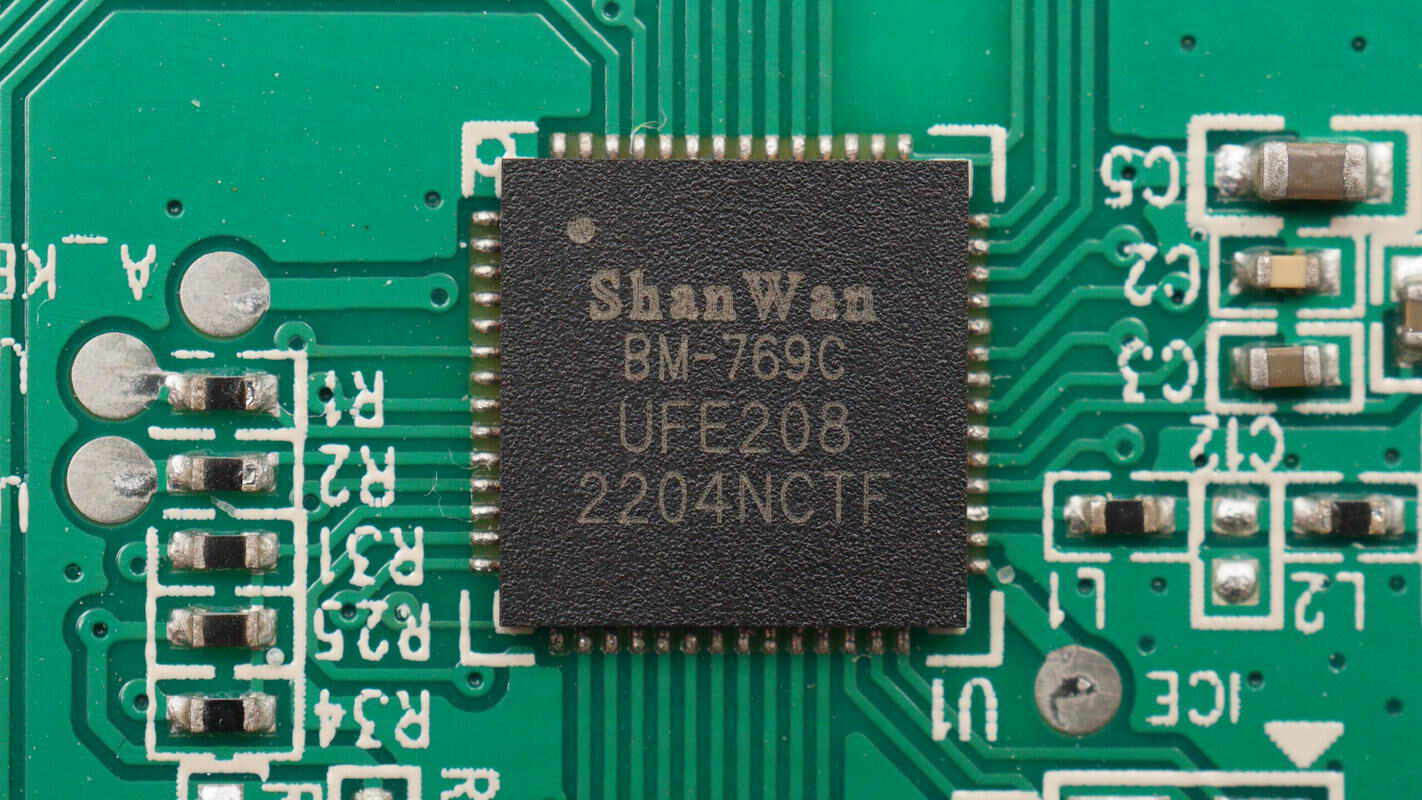

手柄主控芯片来自深圳市山弯科技,型号BM-769C,支持宏编程,蓝牙连接,适配多平台应用,并具备六轴陀螺仪接口,支持Gamepad Space APP等功能。

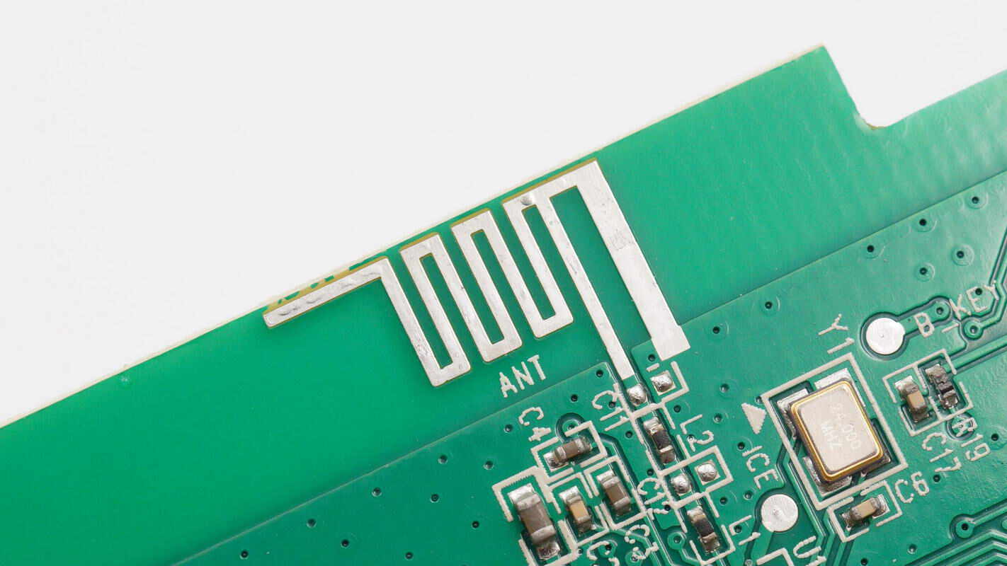

PCB印刷蓝牙天线特写。

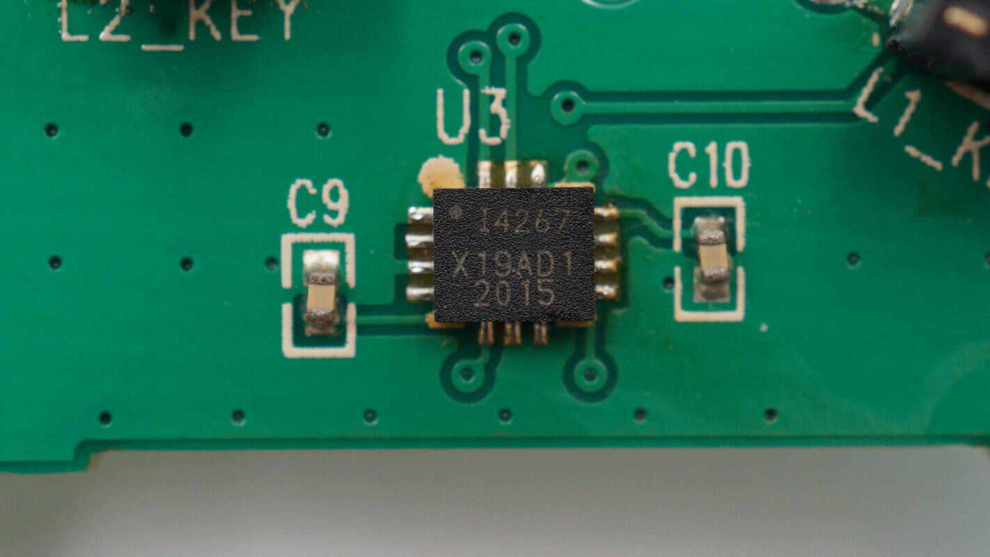

六轴陀螺仪来自TDK,丝印I4267,实际型号为ICM-40627,是一颗高性能6轴运动追踪IMU传感器,支持AML算法,支持I2C和SPI通信,采用LGA14封装。

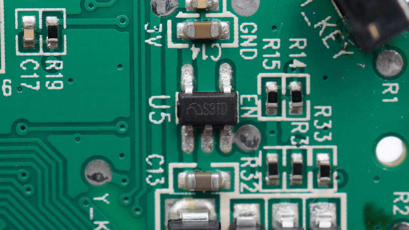

稳压芯片来自微盟,丝印S3TD,采用SOT23-5封装。

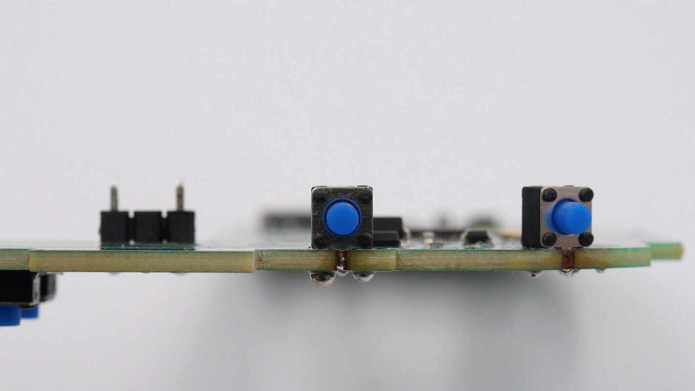

过孔焊接的微动肩键特写。

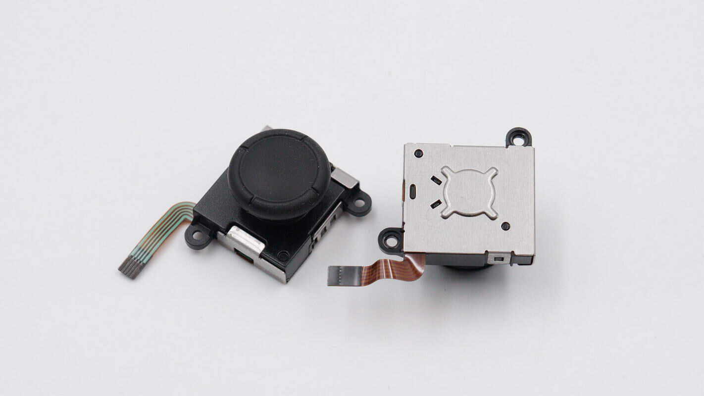

摇杆采用金属外壳,通过卡扣固定。

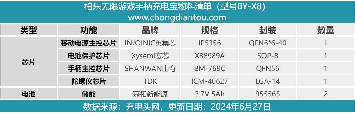

最后附上柏乐无限这款游戏手柄的核心器件清单,方便大家查阅。
