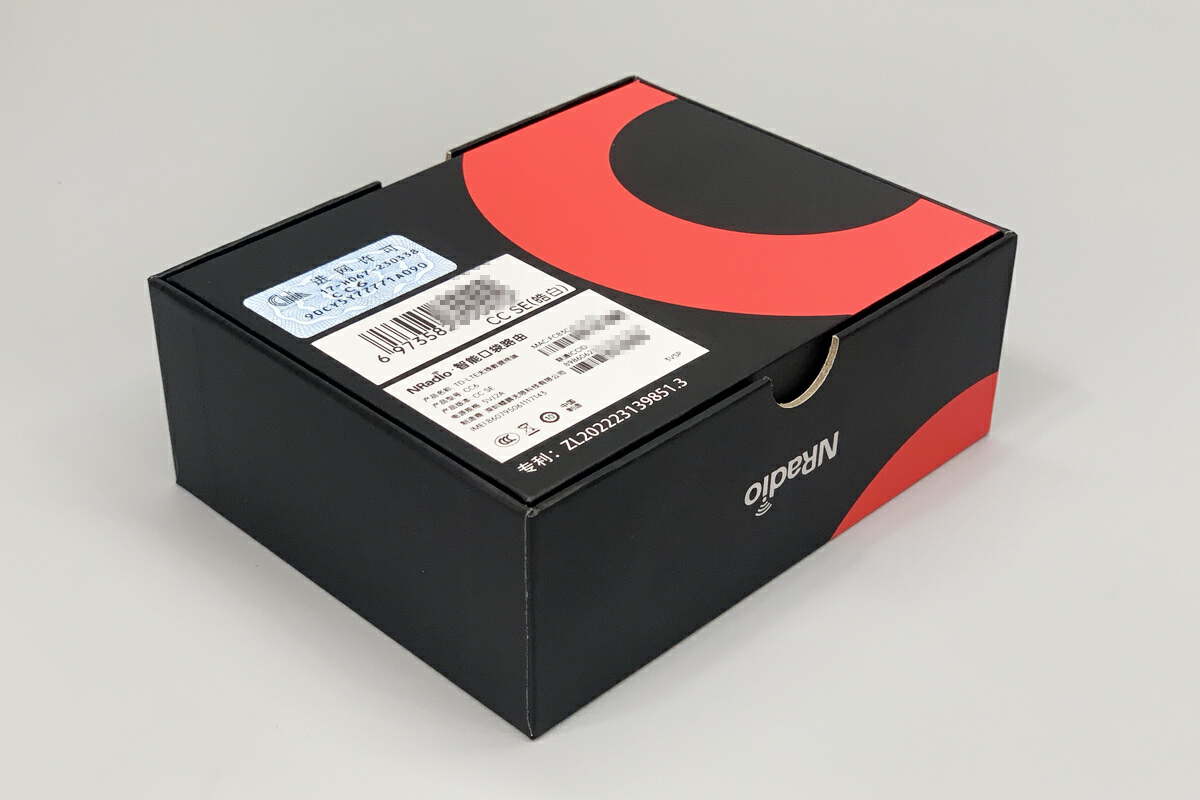

包装盒整体采用黑红配色,正面印有产品外观图。

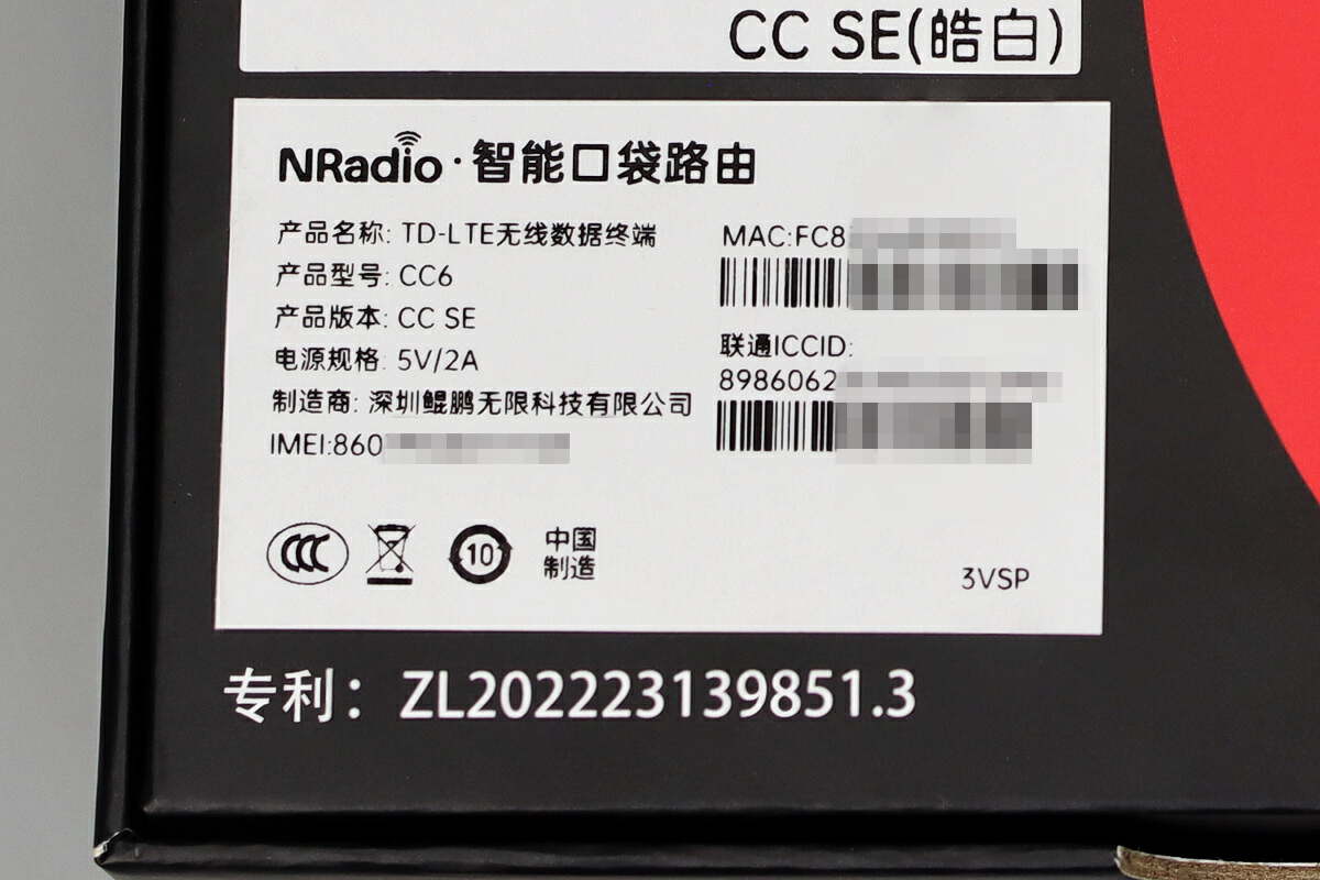

包装盒背面粘贴进网许可证和产品信息标签。
产品名称:TD-LTE无线数据终端
产品型号:CC6
产品版本:CC SE
电源规格:5V/2A
制造商:深圳市鲲鹏无限科技有限公司
产品通过了CCC认证。

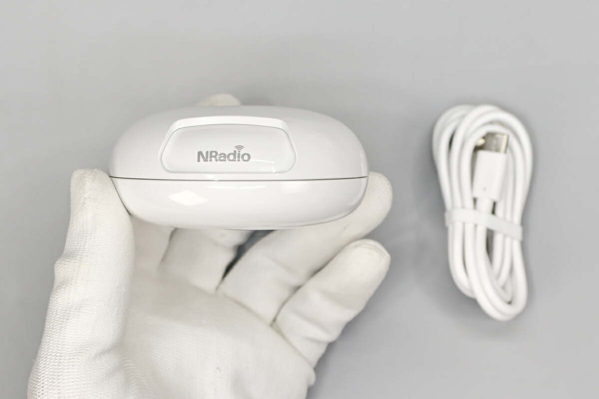

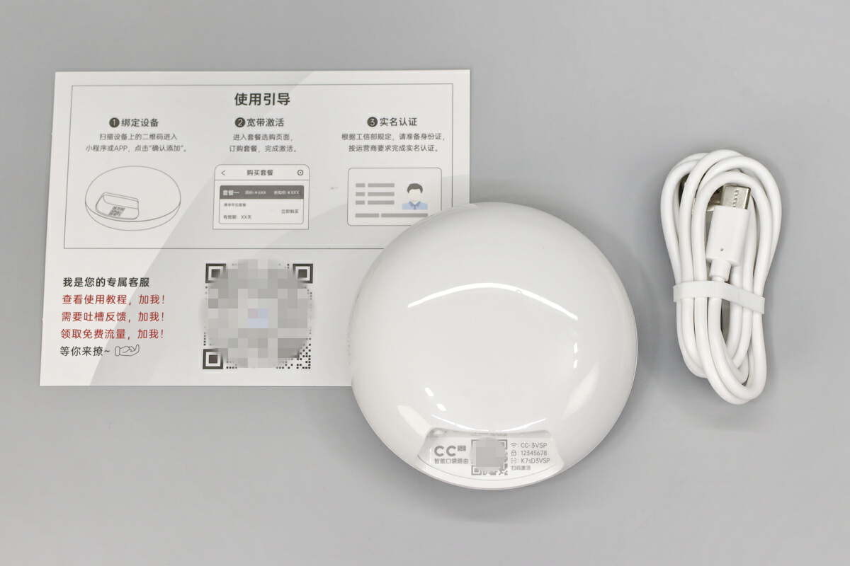

包装内包含使用引导,智能口袋路由和充电线。
旋转上盖露出NRadio品牌。

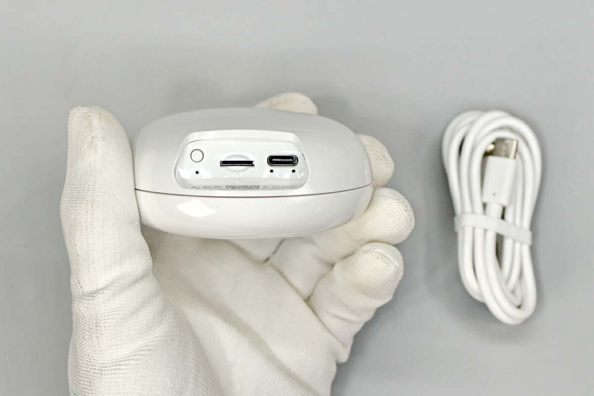

再旋转上盖露出接口,设有按键,SIM卡槽,USB-C接口和指示灯。

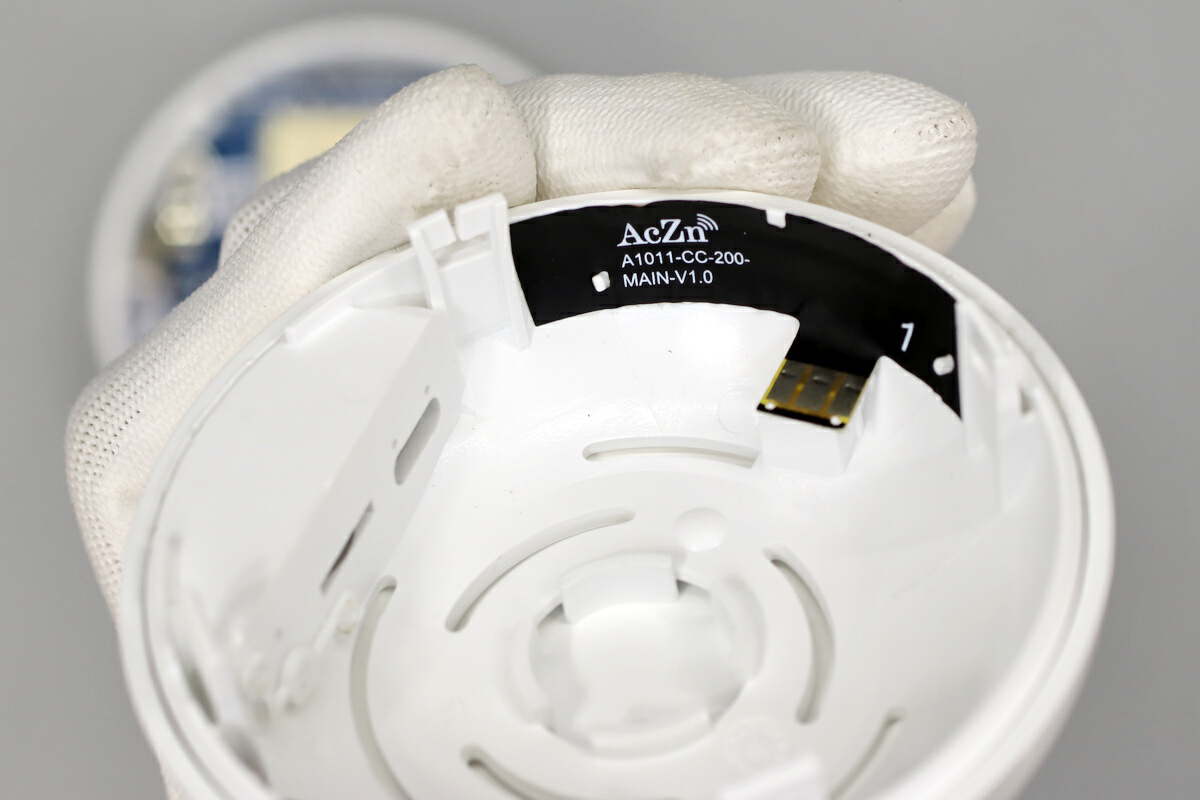

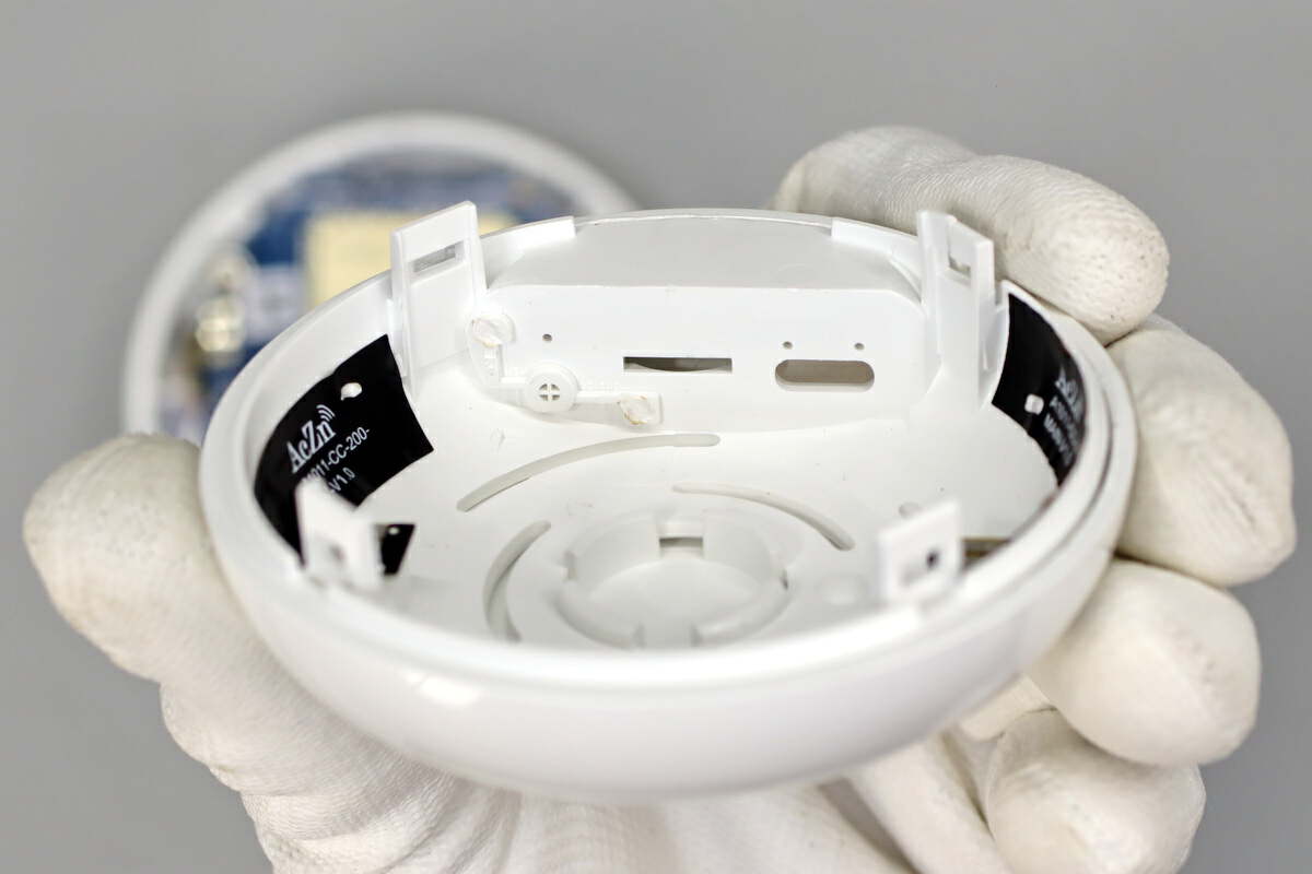

壳体内部粘贴主天线。

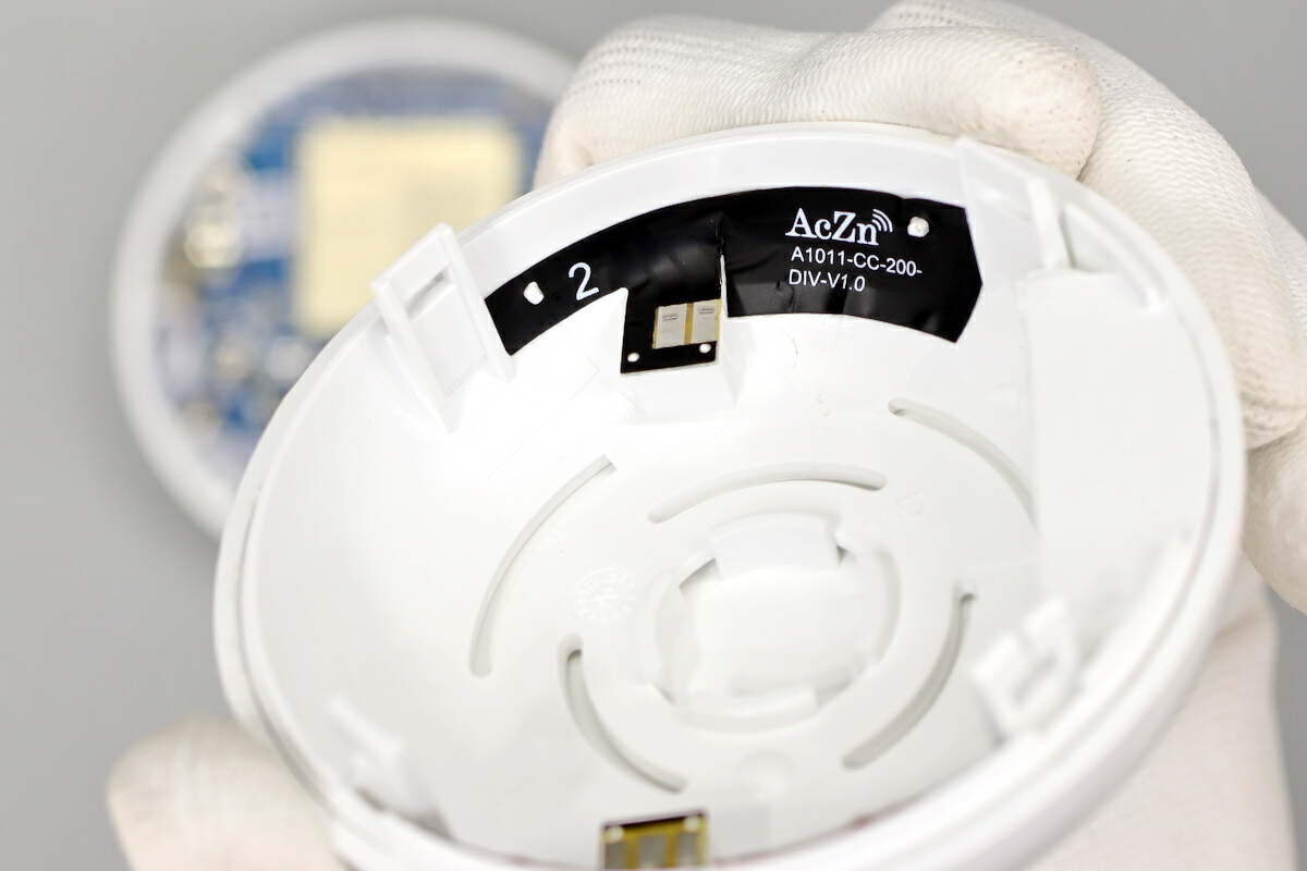

另一侧粘贴分集天线。
壳体内部接口开孔特写。

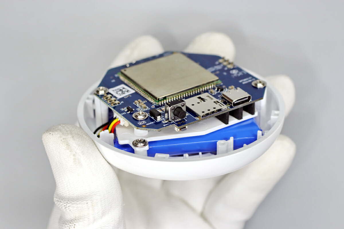

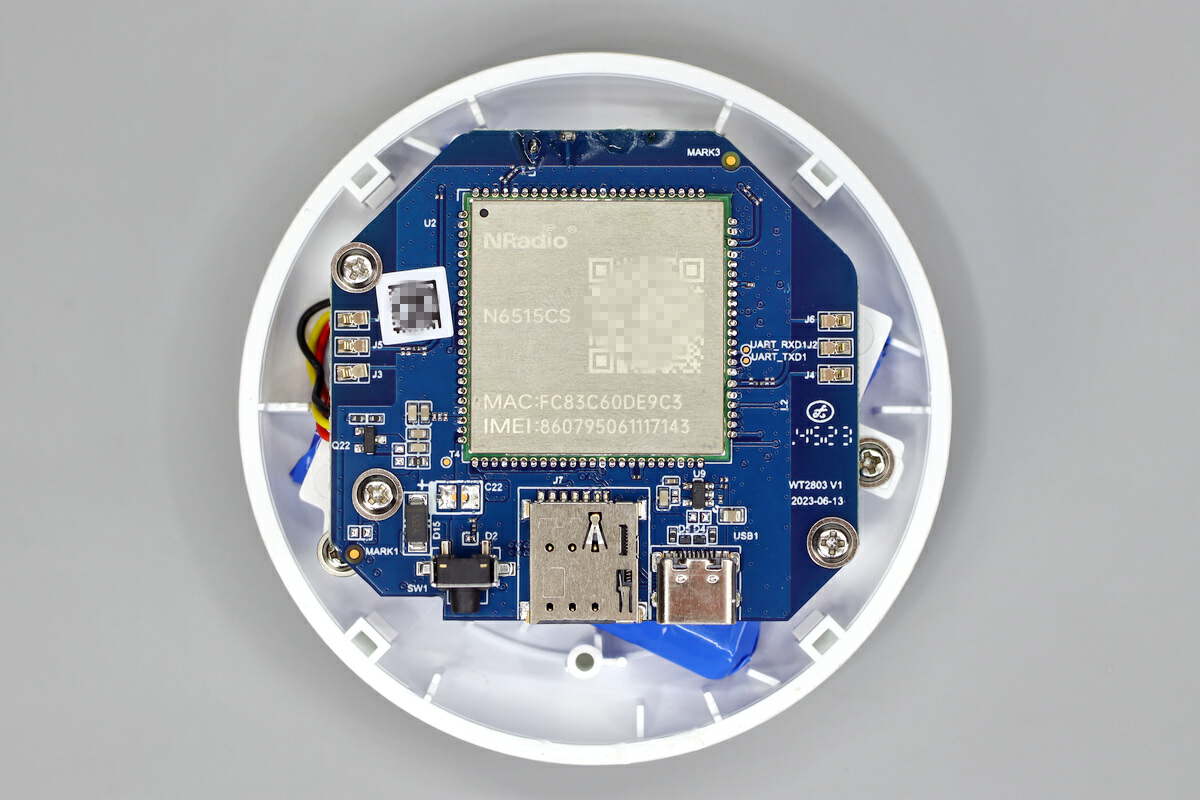

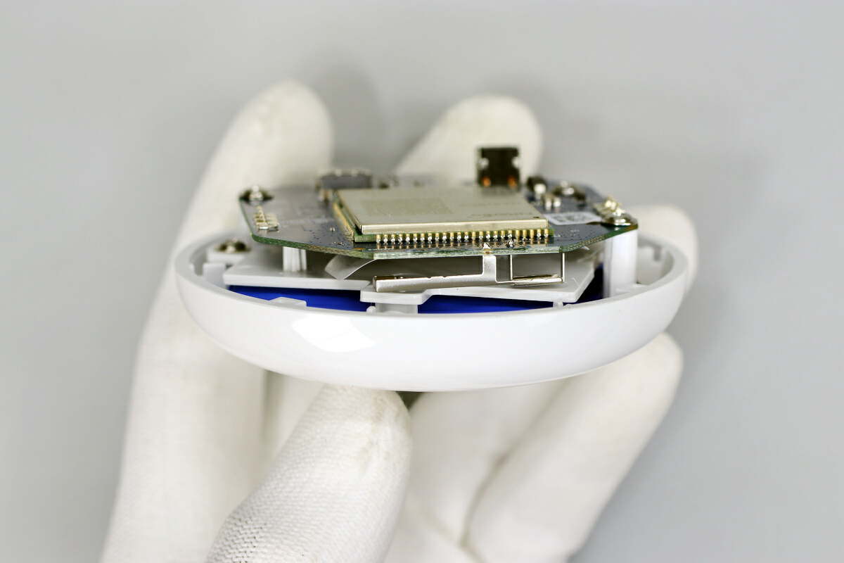

PCBA模块通过螺丝固定在壳体内部。
在PCBA模块背面设有WiFi天线。

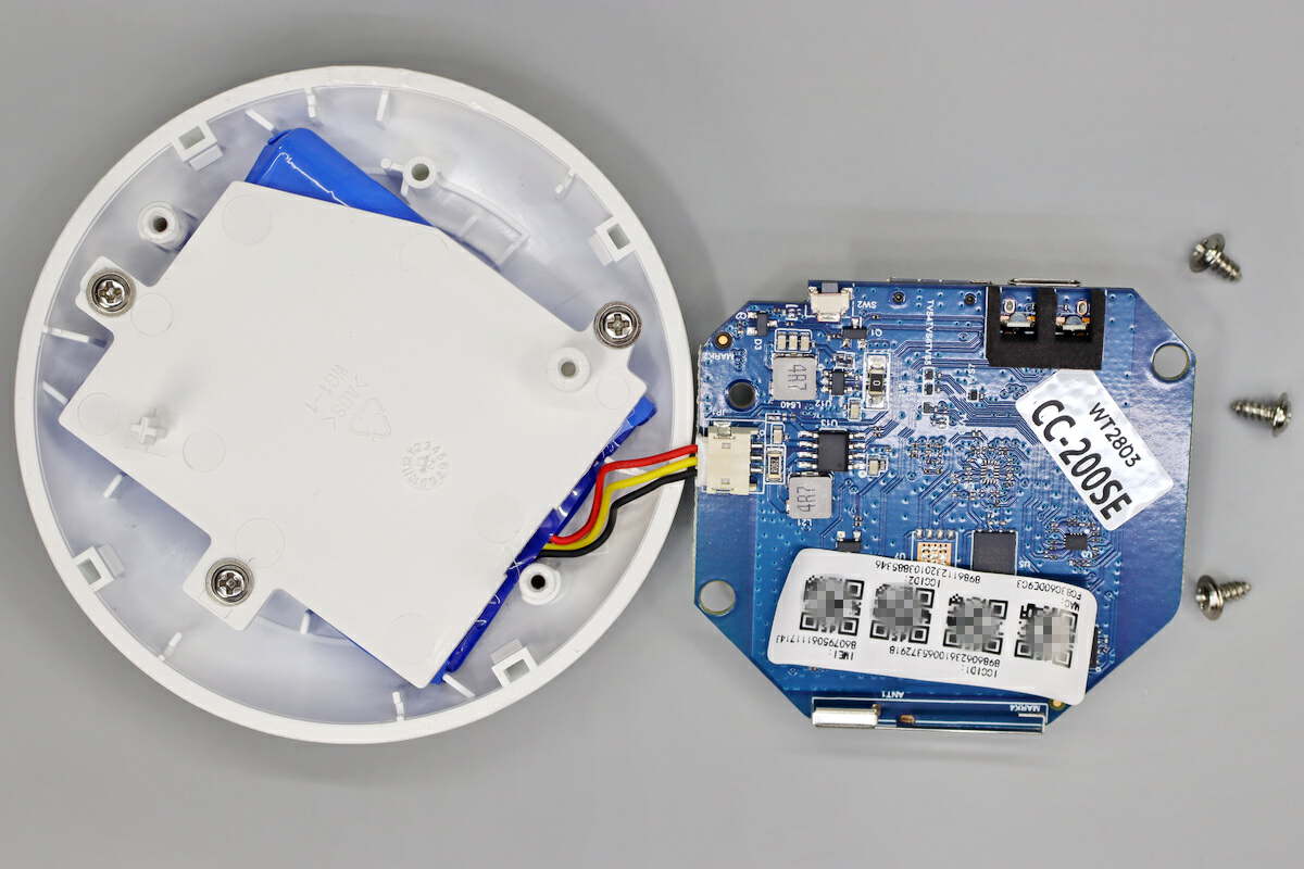

在电池上设有白色塑料压板。

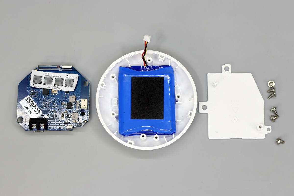

拧下固定螺丝拆下PCBA模块,电池通过插接件与PCBA模块连接。
拧下固定螺丝拆下压板,电池粘贴缓冲泡棉。

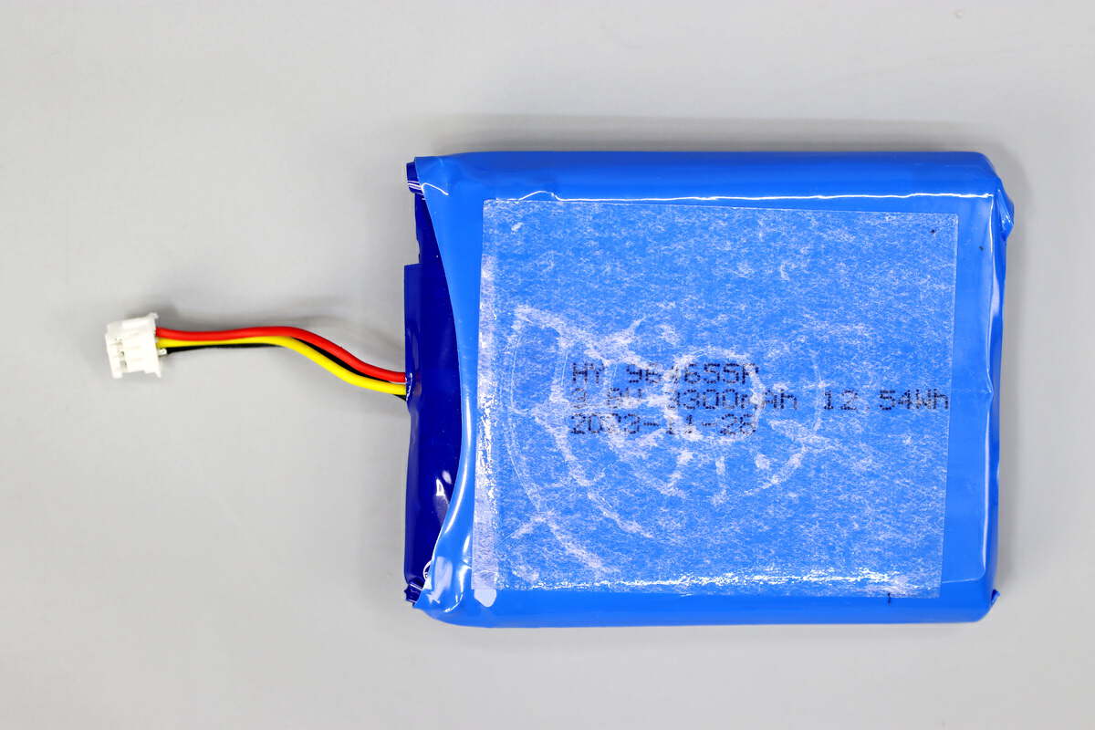

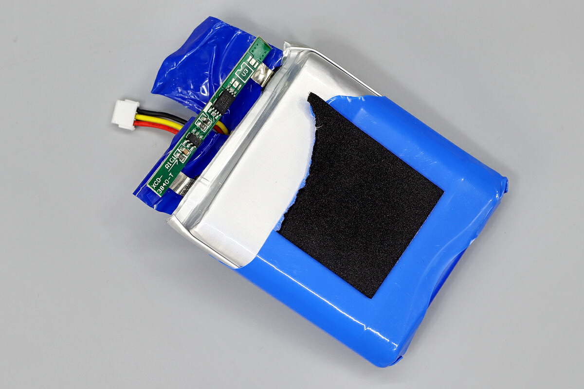

取出内置电池,电池尺寸为964655,标称电压3.8V,容量为3300mAh,能量为12.54Wh。
撕开电池的蓝色塑封皮,在极耳处焊接保护板。

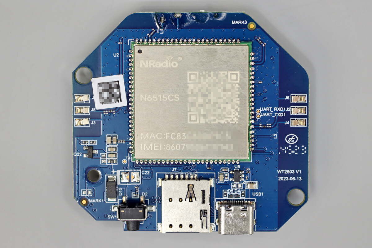

在PCBA模块上焊接邮票板模块,型号为NRadio N6515CS,用于无线通信和WiFi共享。
背面焊接ESIM卡,电池充电电路和降压供电电路,在顶部焊接WiFi天线。

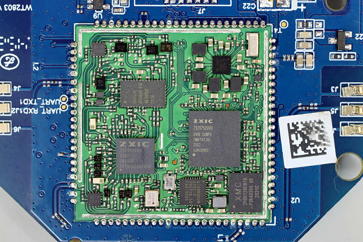

拆下邮票板的屏蔽罩,在内部焊接基带处理器,存储器,射频收发芯片,前端芯片,PMIC和WiFi芯片。

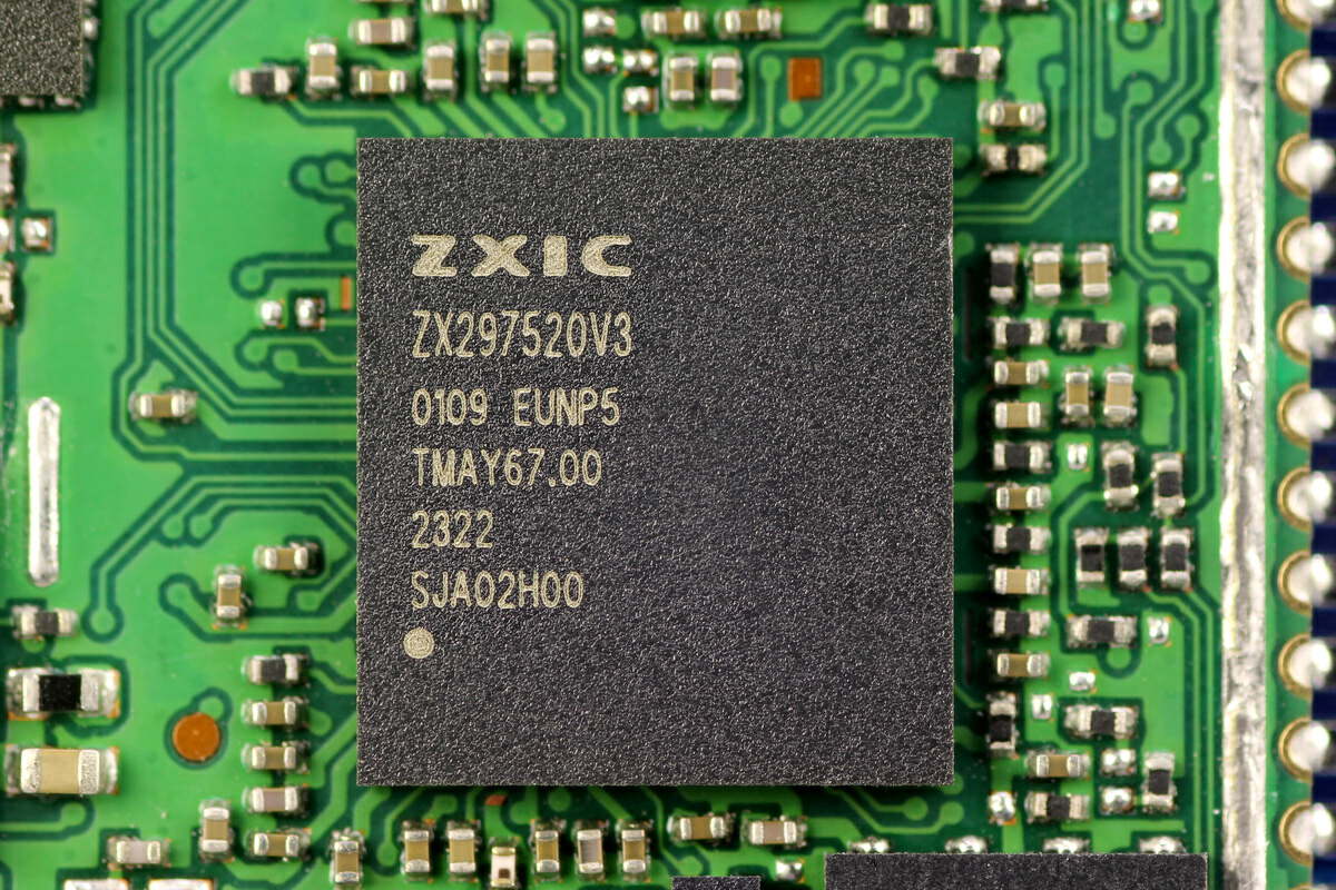

基带处理器来自ZXIC中兴微电子,型号ZX297520V3,是一颗支持TD-LTE、FDD-LTE等五种网络模式的基带处理器,采用28nm工艺,适用于移动终端等设备使用,具有低功耗,高性价比和高集成度优势。

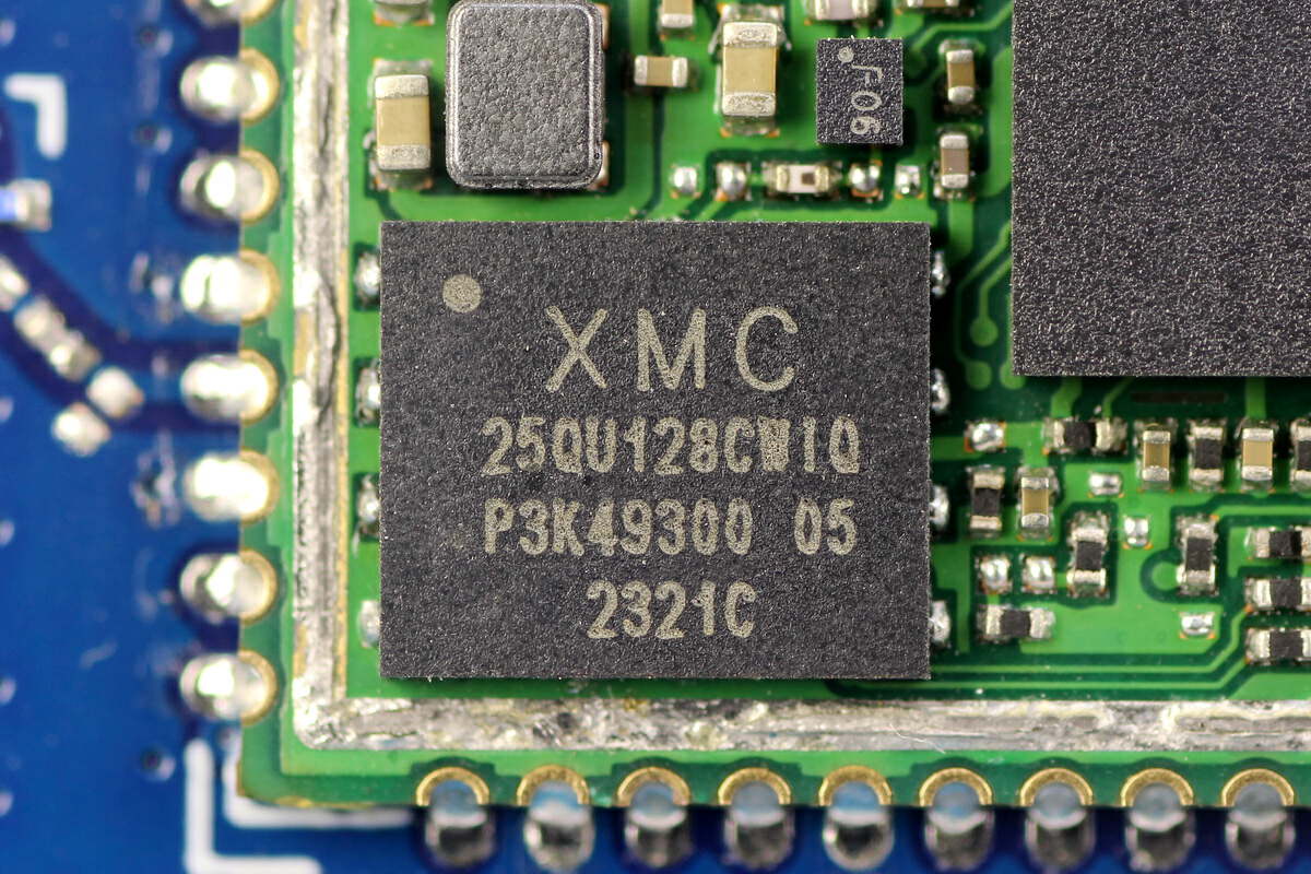

存储器来自XMC武汉新芯,型号XM25QU128CWIQ,容量为16MB,用于存储固件和配置信息,采用WSON5*6封装。

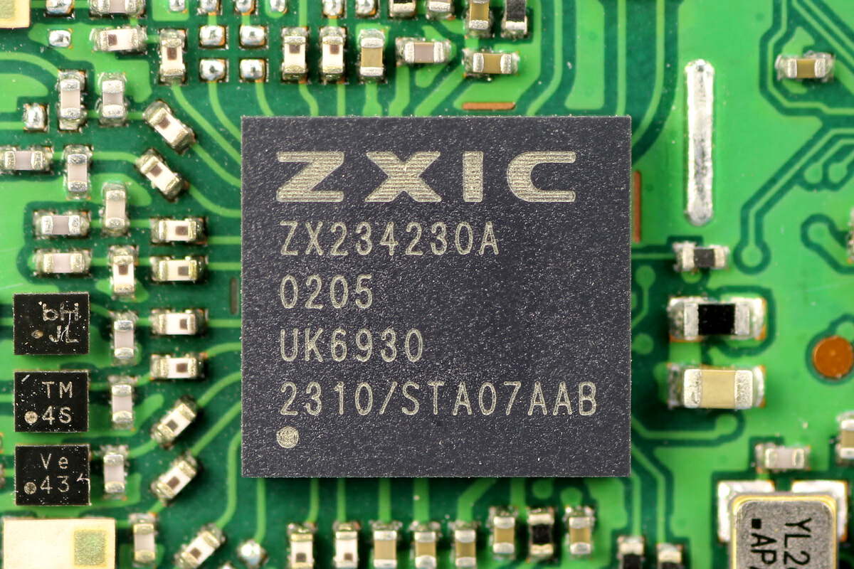

射频收发芯片同样来自ZXIC中兴微电子,型号ZX234230A。

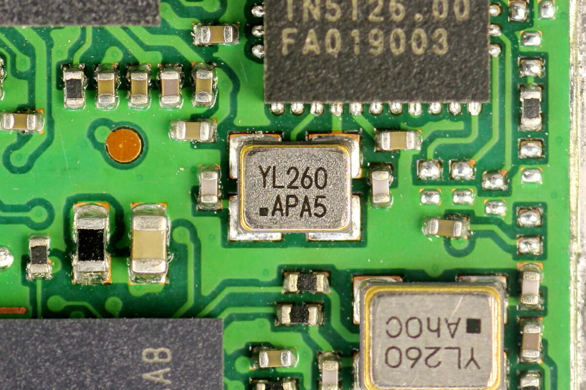

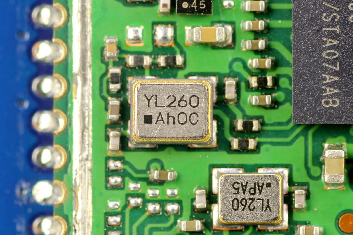

射频收发芯片外置时钟晶振特写。

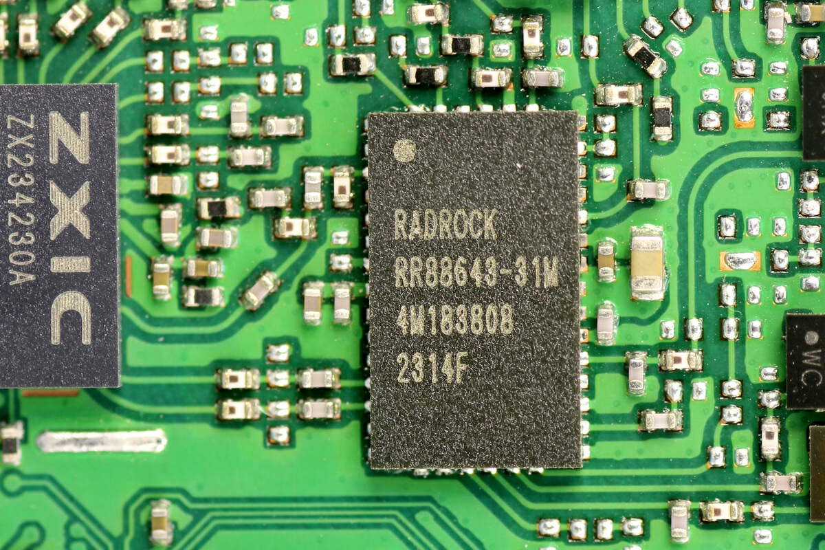

前端芯片来自RADROCK锐石创芯,型号RR88643-31M。

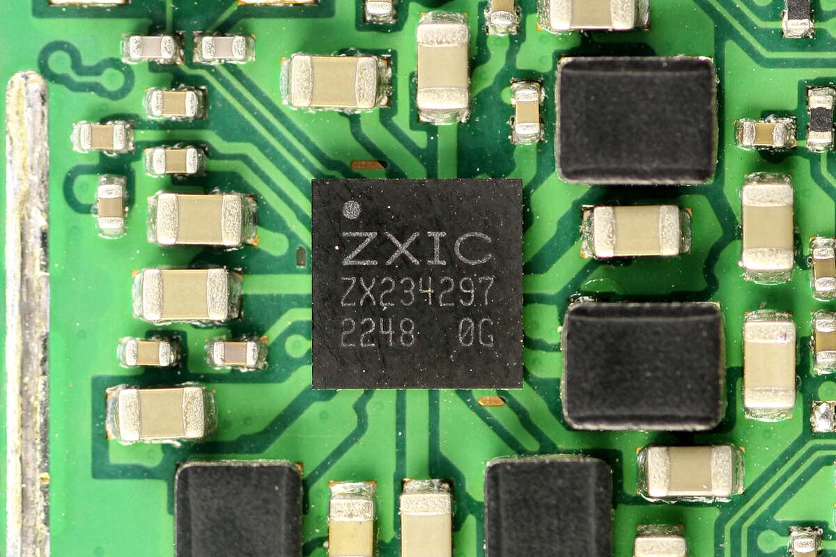

PMIC同样来自ZXIC中兴微电子,型号ZX234297,外置四路电感。

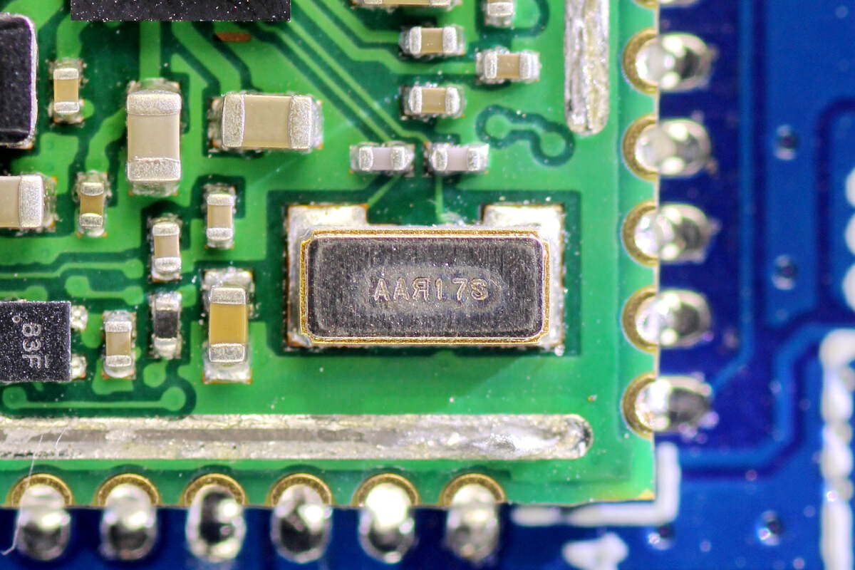

PMIC外置时钟晶振特写。

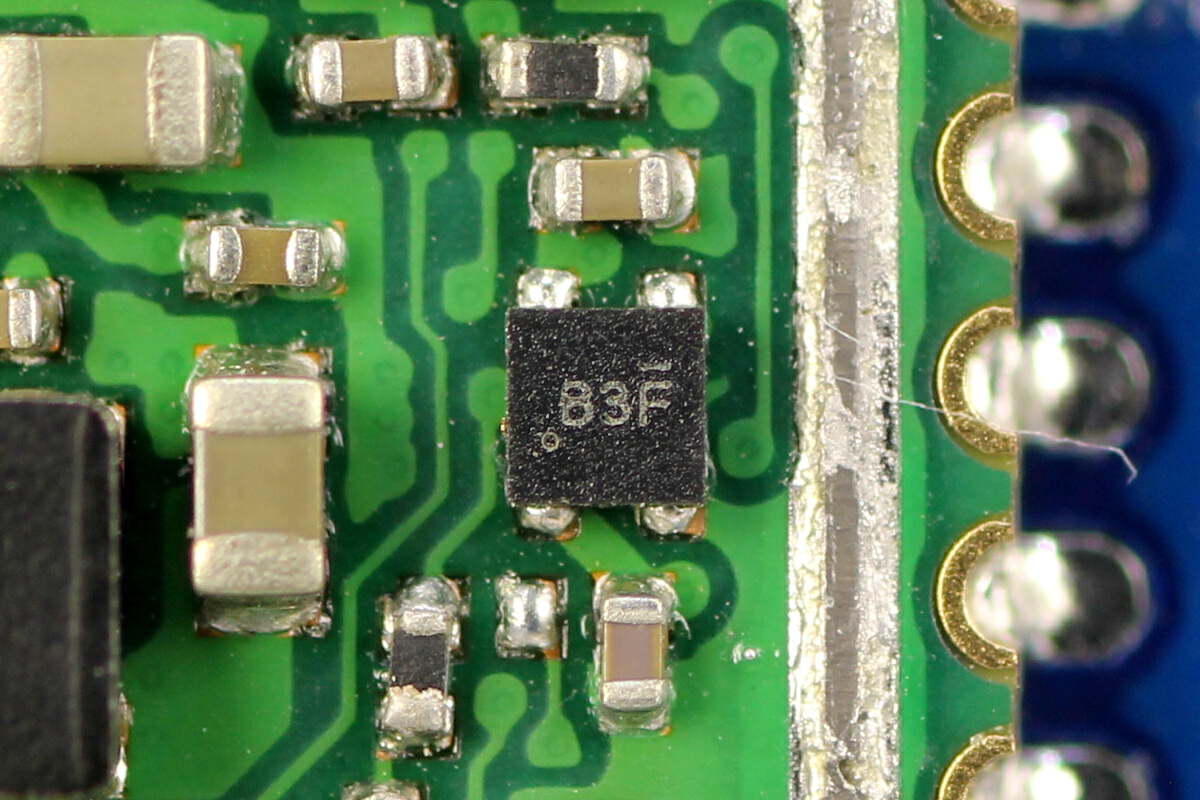

丝印B3F的稳压芯片特写。

芯片外置时钟晶振特写。

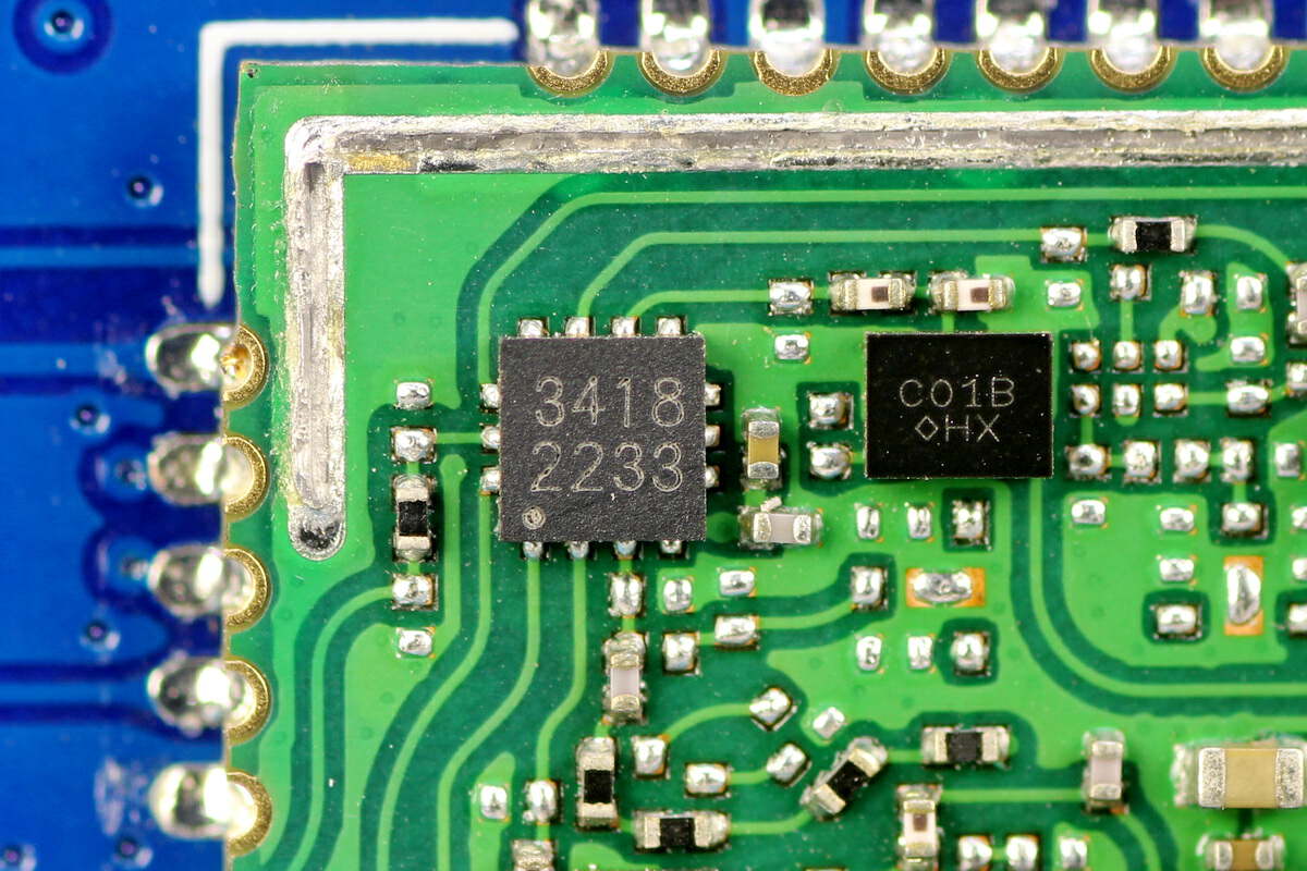

主集开关来自FM富满电子,型号FM3418C,为SP8T天线开关,支持0.1-3.0GHz频率应用,通过电压控制切换信号通路,采用QFN2*2-14封装。
分集开关同样采用富满电子FM3418C。

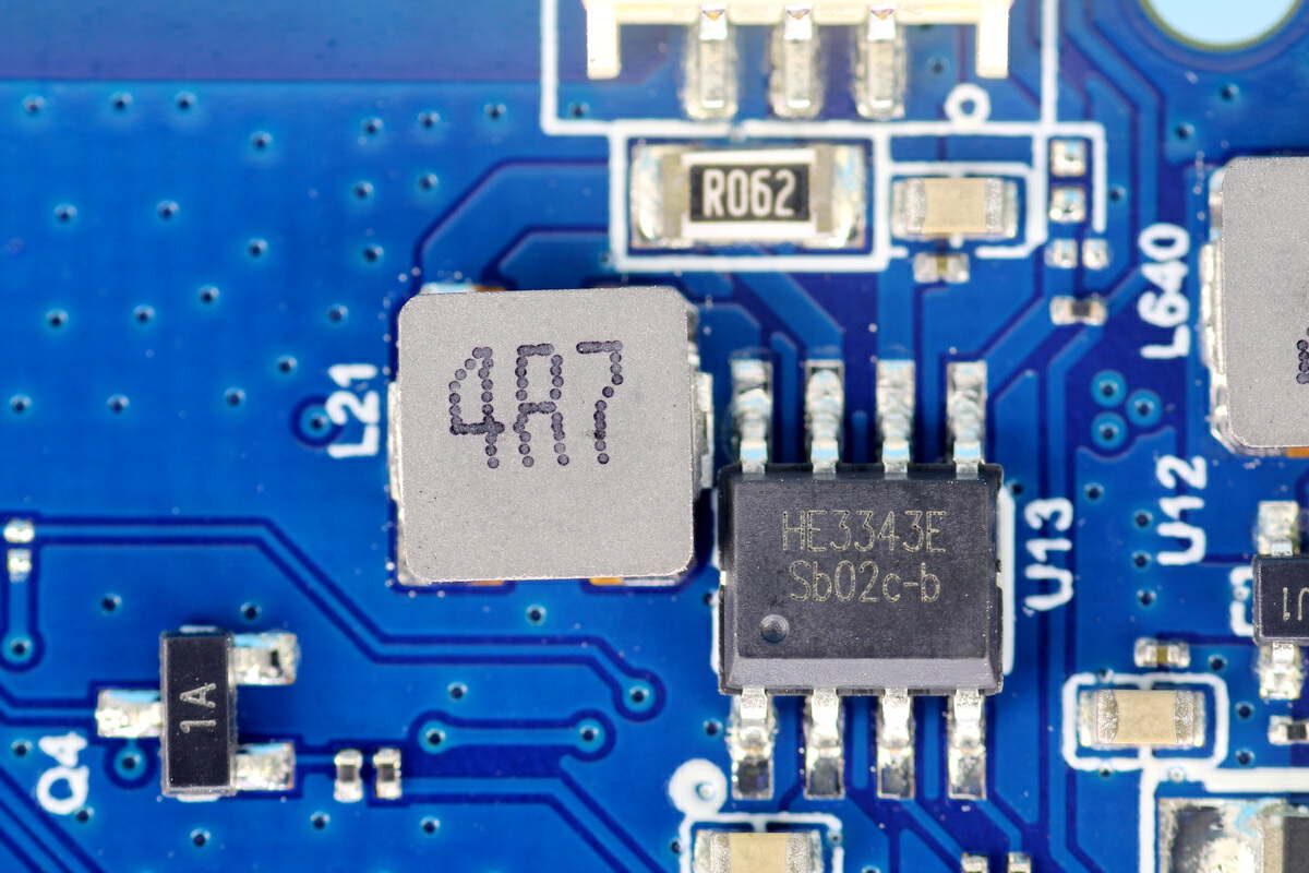

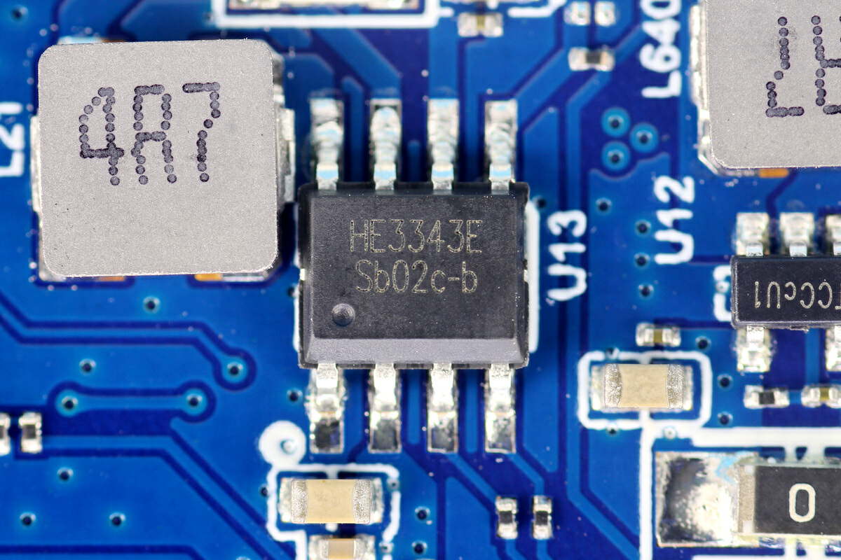

用于内置电池充电的合金电感和充电芯片特写。
电池充电芯片丝印HE3343E。

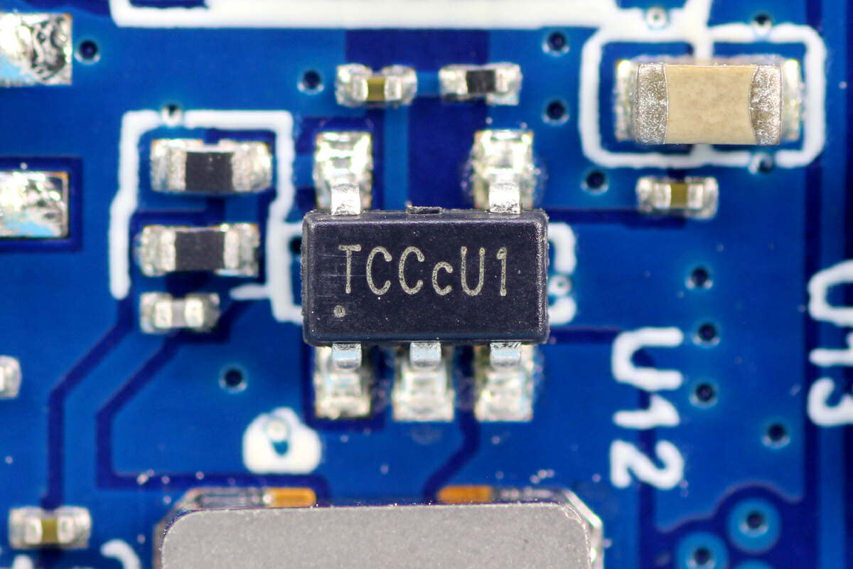

同步降压芯片来自拓尔微,丝印TCC,型号为TMI3113B,是一颗5.5V输入电压,3A输出的同步降压转换器,芯片内部集成开关管,支持100%占空比,内置短路保护和过热保护,采用SOT23-5封装。

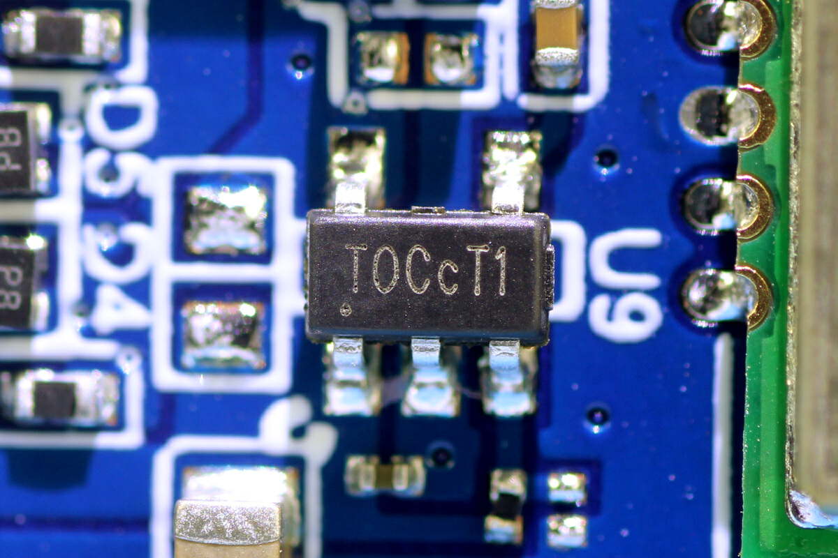

用于USB-C接口输入保护芯片来自拓尔微,丝印TOC,型号为TMI6241A,是一颗可编程软启动的负载开关芯片,具备5.7V电压钳位,芯片内部集成60mΩ开关管,当输入电压超过5.7V,小于18.3V时,芯片钳位输出电压为5.37V,超过18.3V进入过电压保护,输入耐压为20V,采用SOT23-5封装。

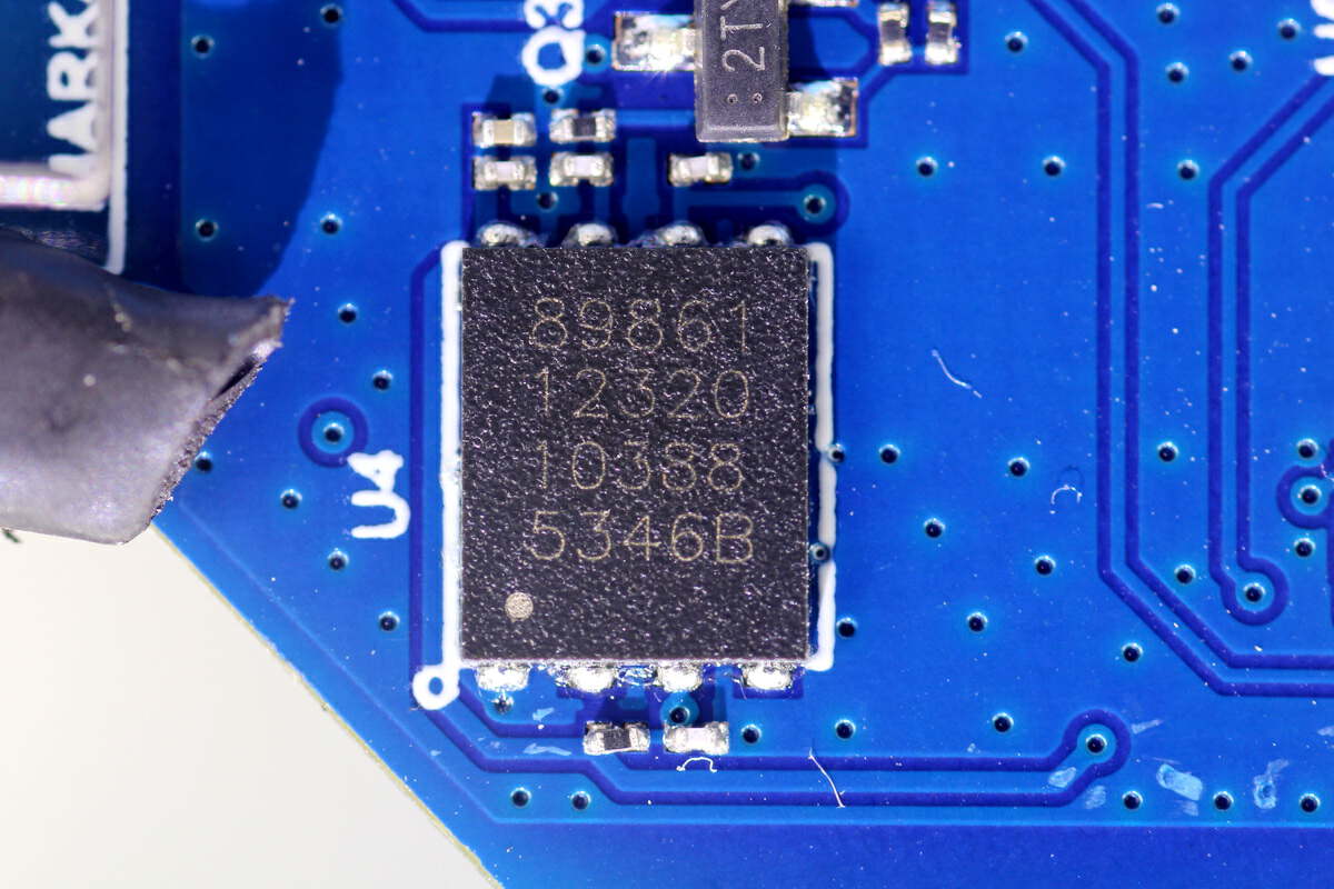

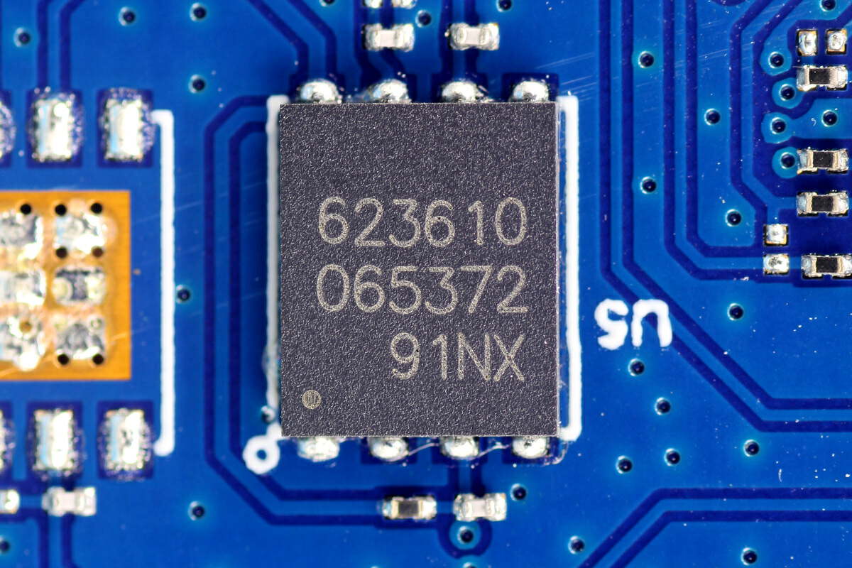

PCBA模块焊接ESIM卡芯片。
另一颗ESIM卡芯片特写。

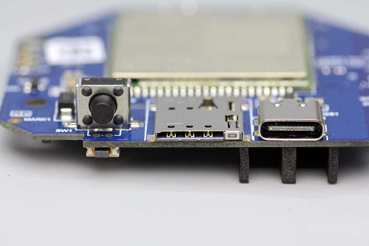

PCBA模块侧面焊接微动按键,SIM卡槽和USB-C母座。

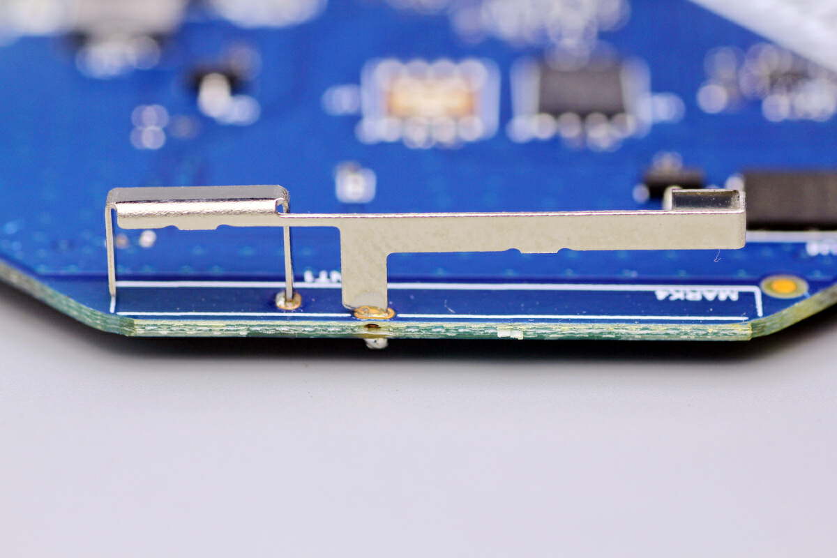

WiFi天线与主板焊接连接。

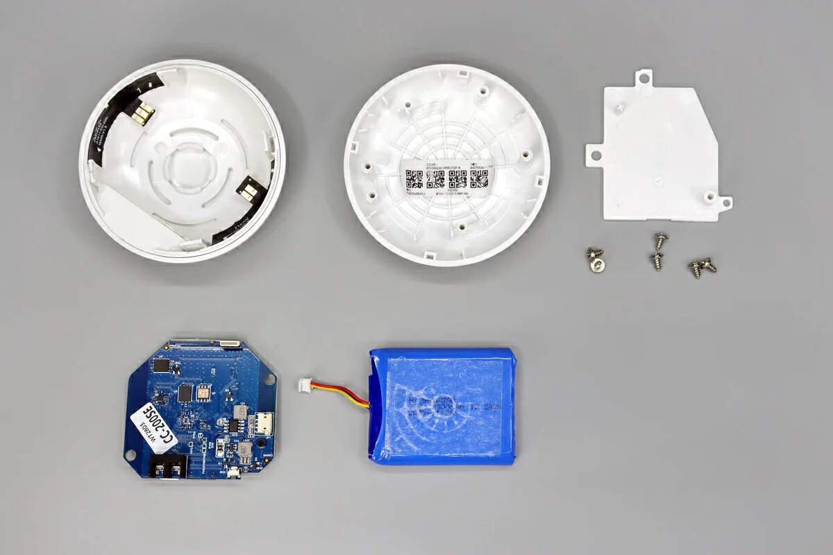

全部拆解一览,来张全家福。
