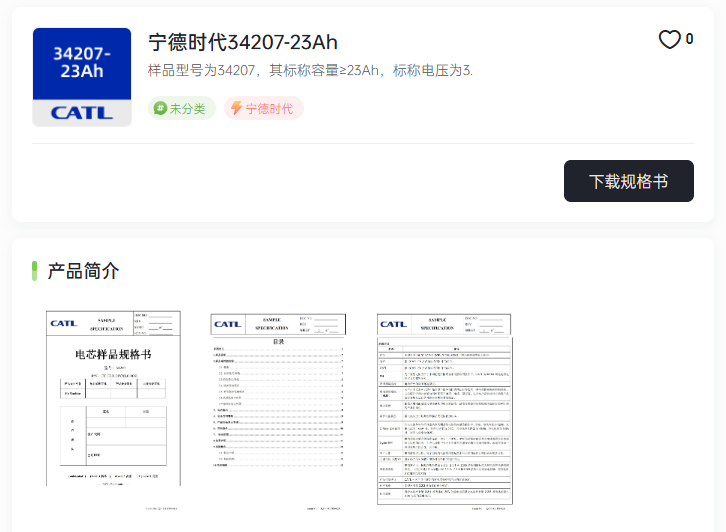

宁德时代34207-23Ah
宁德时代34207-23Ah,其标称容量≥23Ah,标称电压为3.22V,工作电压范围在2.5 - 3.65V(温度T>0°C)和2.0 - 3.65V(温度T<0°C),电池内阻(1KHz)在0.9 - 1.8mΩ(新电池50%SOC状态),出货电压为3.295 - 3.305mv(50%SOC)。
充电方面,标准充电电流为7.5A,标准充电电压为3.65V,模式为0.3C CC to3.55V,0.2CCV to3.5V,截止电流100mA,标准充电温度为25±2°C。放电方面,标准放电为0.33C(25°C),最大持续放电电流3C(60s),标准放电温度25±2°C,放电温度范围为 - 30°C - 60°C。
为确保电池安全应用,客户需建立跟踪系统监测内阻,当内阻超过最初内阻的100%时应停止使用;电芯寿命判定条件参考循环寿命(25±2°C,11.5A/23A充放电,容量衰减到70%SOH)。
在应用条件上,客户应配置电池管理系统,并满足一系列检测和控制要求,同时要避免电池过放、在禁止低温条件下充电、注意电箱散热和防水防尘等问题。安全防范方面,禁止将电池浸入水或火中、正负极短路、过充等,电解液泄露时应及时处理。若不按规定使用,样品需求单位需承担所有责任。
这款电芯规格书在电池交易网可以查询到。

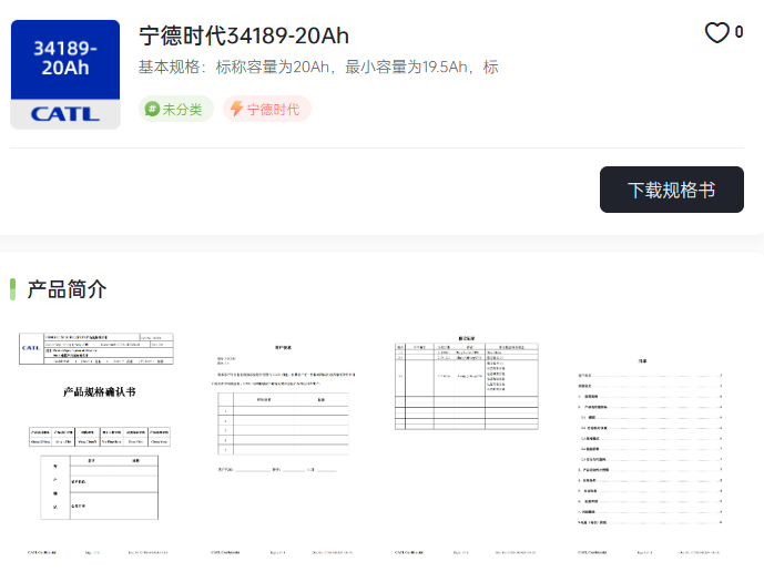

宁德时代34189-20Ah
宁德时代34189-20Ah,其标称容量为20Ah,最小容量为19.5Ah,标称电压为3.22V,工作电压为2.5 - 3.65V(温度T > 0°C)或2.0 - 3.65V(温度T ≤ 0°C),电池内阻(1KHz)为1.2 ± 0.5mΩ(新电池状态,50%SOC),出货容量为10 ± 0.5Ah(新电池状态,50%SOC),月自放电<3.5%(25°C,50%SOC,新电池存储3个月后),工作温度(充电)为-20 - 65°C,工作温度(放电)为-30 - 65°C,电池重量为0.370 ± 0.010Kg,电池尺寸为直径34mm×肩高184mm。电芯循环≥2000cycles(25°C)或≥1500cycles(45°C),标准充放电流程@80%SOH。
标准充电电流为1.0C,标准充电电压为3.65V,标准充电模式为1.0C CC to 3.55V,0.2CCV to 3.65V,截止电流100mA,标准充电温度为25 ± 2°C,绝对充电温度(电芯温度)为-20 - 65°C,绝对充电电压最大为3.65V。
标准放电电流为1.0C,最大持续放电电流为3C(60s),放电截止电压为2.5V(温度T > 0°C)或2.0V(温度T < 0°C),标准放电温度为25 ± 2°C,绝对放电温度为-30 - 65°C。
0°C时的容量≥90%,-10°C时的容量≥80%,-20°C时的容量≥70%(均以20Ah为基准)。
所有测试符合国标GB/T 31485 - 2015,GB/T 31486 - 2015标准,包括过充测试和振动测试等。
客户应建立电池寿命终止管理系统,监测内阻和容量。电池应用需满足相关条件,如配置电池管理系统、避免电池过放、在规定温度范围内充电等。同时,要注意安全防范,禁止将电池浸入水中、投入火中、短路等。宁德时代对不按规定使用导致的问题免责,操作不当可能存在风险,需谨慎操作。
这款电芯规格书在电池交易网可以查询到。
