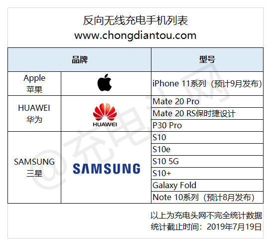

市面反向无线充电手机,涵盖多款手机品牌机型,其中已发售机型包括:华为Mate 20 Pro、Mate 20 RS保时捷设计、P30 Pro,以及三星S10、S10e、S10 5G、S10+、Galaxy Fold等。
此外,有传言称即将发布的三星Note 10系列以及苹果iPhone 11系列新机也会支持反向无线充电。
