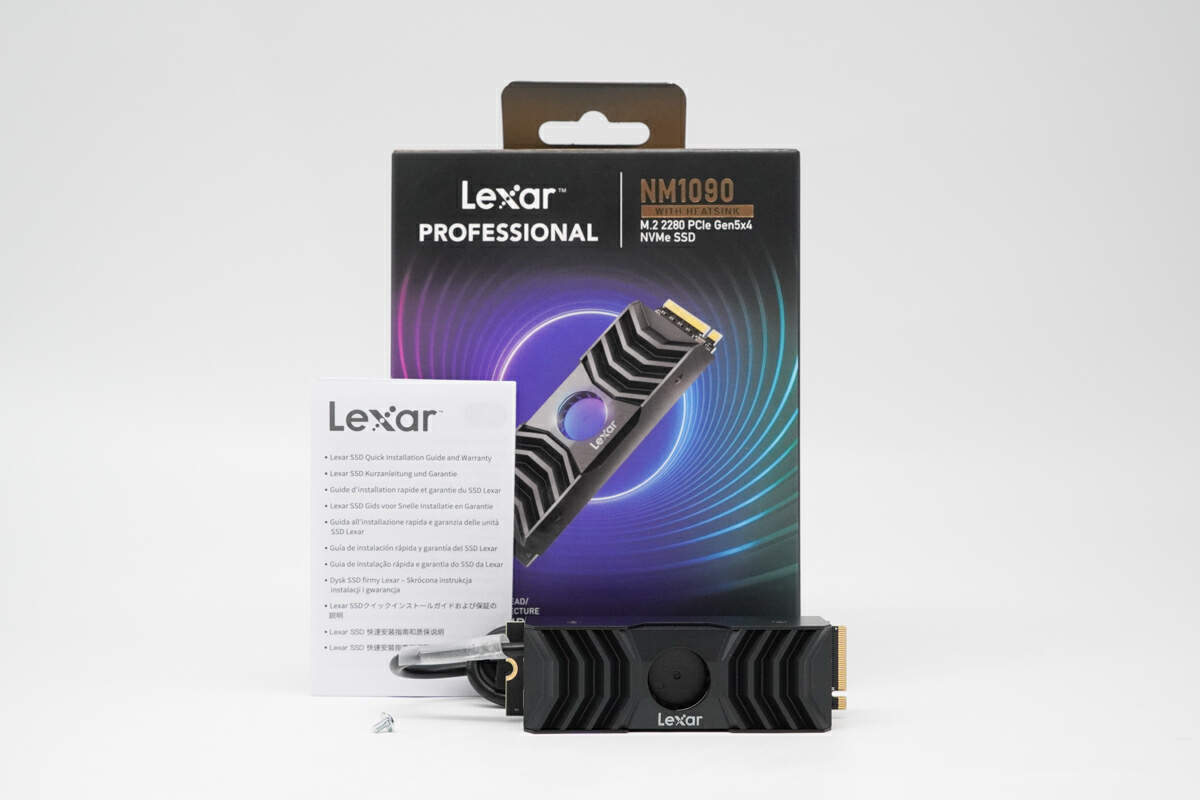

Lexar雷克沙 NM1090 包装盒采用经典黑金配色,正面印有产品三维外观图,本次拿到的为1TB版本,包装盒上也标注了其为PCIe Gen5x4、M.2 2280 NVMe规格,官称顺序读取速度高达12000MB/s。
包装的背面则用多语音印有固态硬盘的规格和注意事项等信息。
打开包装,内含Lexar雷克沙 NM1090 1TB 固态硬盘本体、一颗固定螺丝以及说明书。
Lexar雷克沙 NM1090 1TB 固态硬盘整体的用料非常扎实,除了固态硬盘本体外,还加入了带有风扇和RGB灯的散热马甲模组。

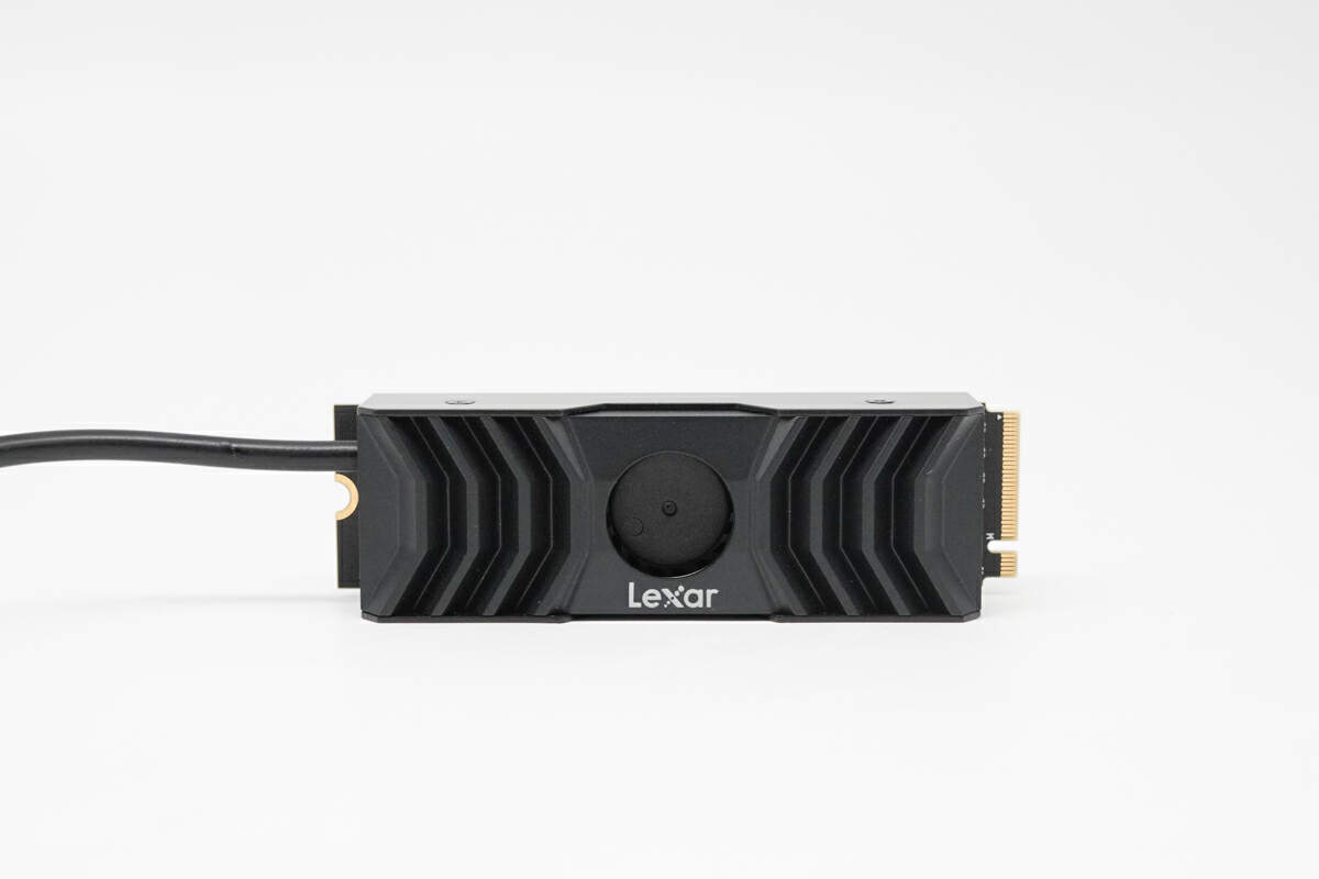

散热马甲表面有独特的对称式厚鳍片纹路,中央还内嵌了RGB散热风扇,下方则是“Lexar”雷克沙品牌标识。

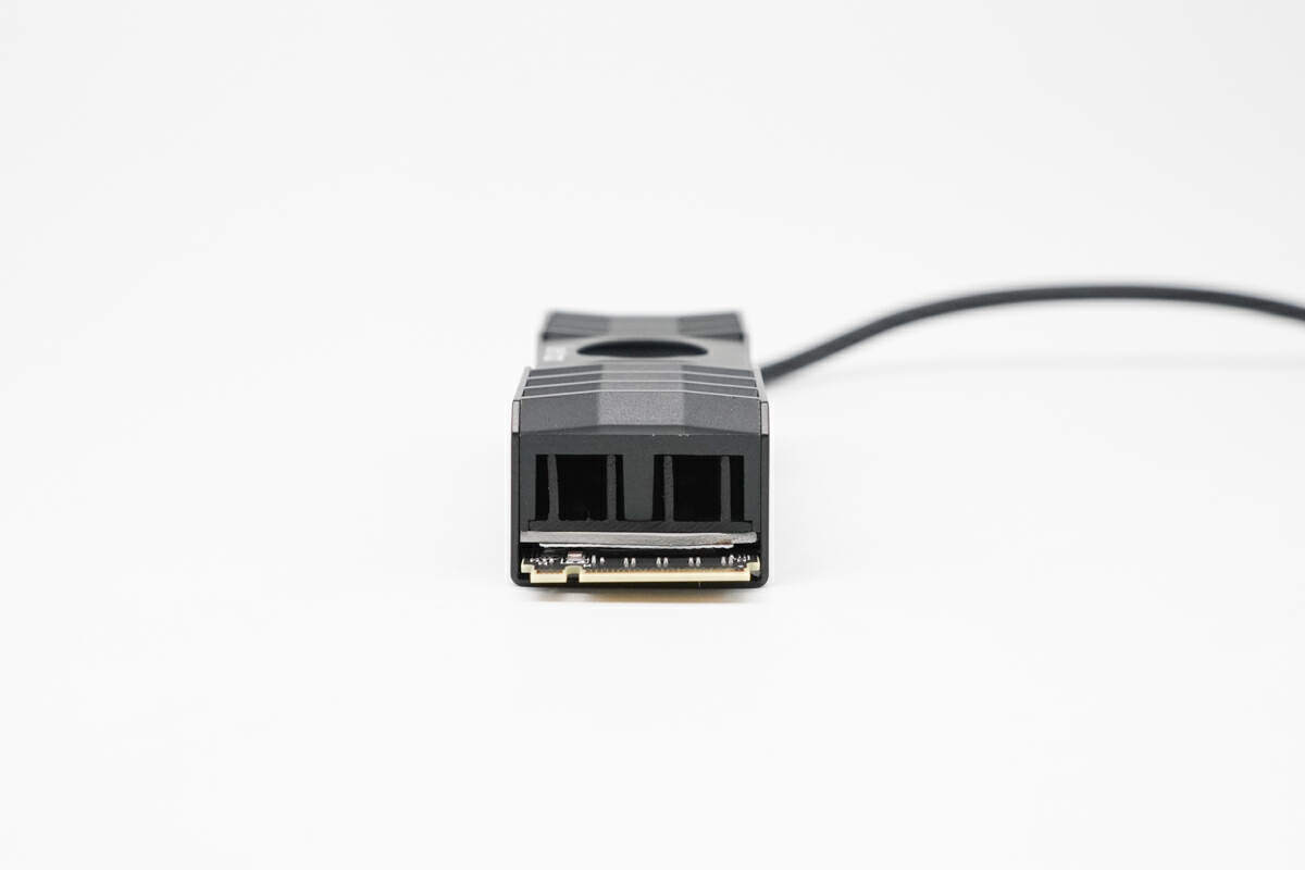

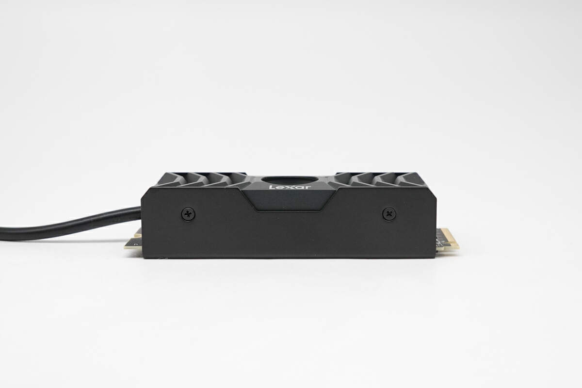

从侧面可以看到整个散热模组非常厚实,散热器内部为上下两层,格栅式造型加大了散热面积,同时也形成了科学的风道,内部不会产生乱流,散热模组与固态硬盘之间还有导热硅胶片。
散热模组两面共用了四颗螺丝来固定。

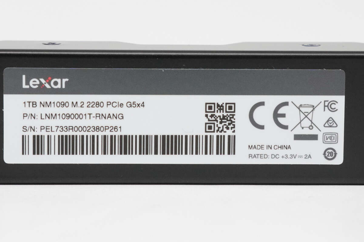

翻到背面则可以直接看到Lexar雷克沙 NM1090产品信息的标签。

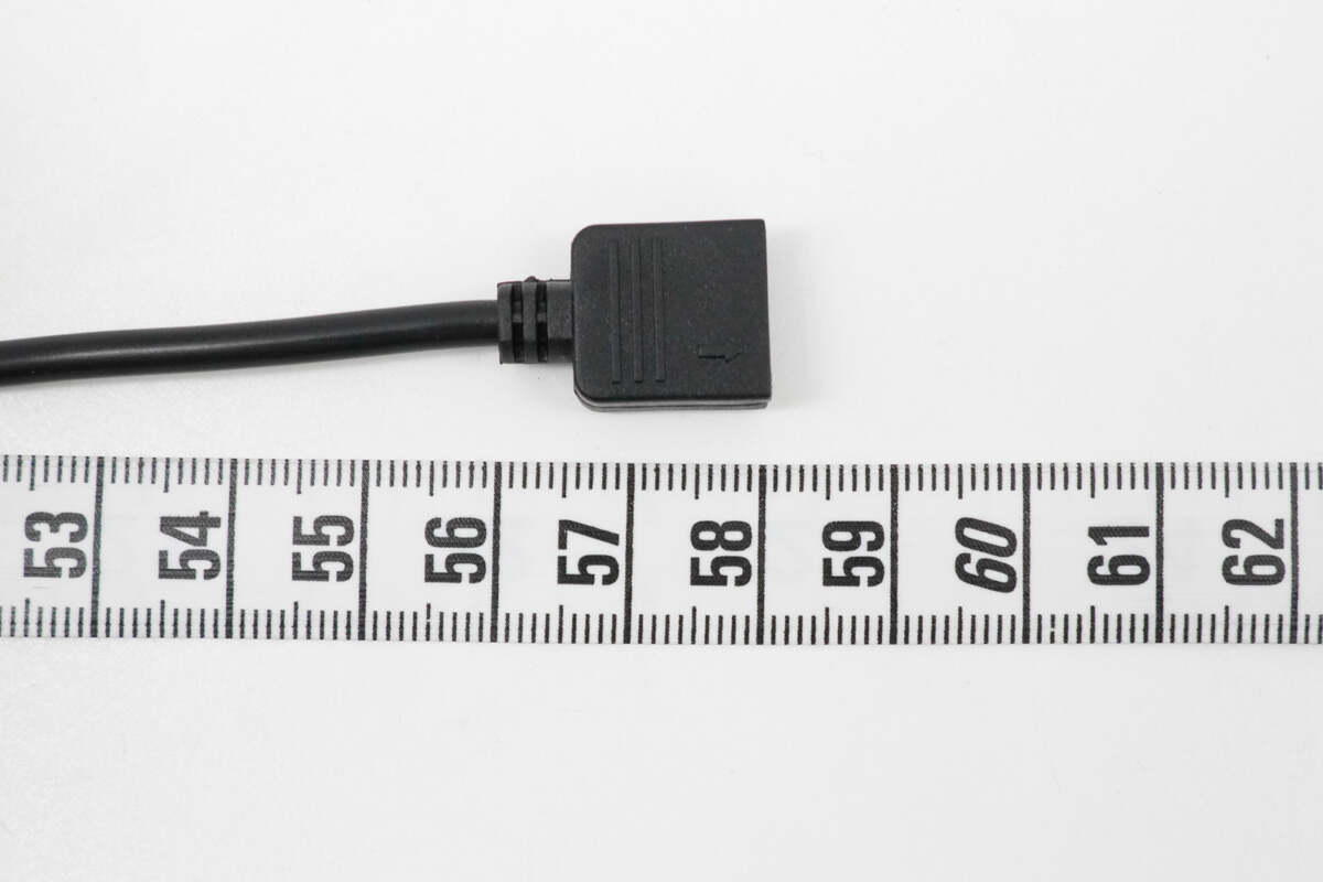

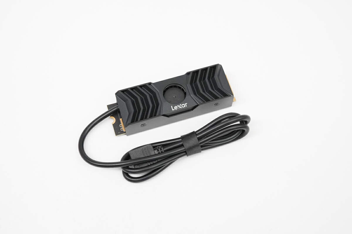

连接着散热马甲的是一根 5V 三针的 ARGB 连接线,风扇供电和RGB灯信号整合在一起,适配当下绝大部分的主板。
连接线长度约为58cm。
Lexar雷克沙 NM1090 1TB 固态硬盘及散热马甲整体重量为72g。

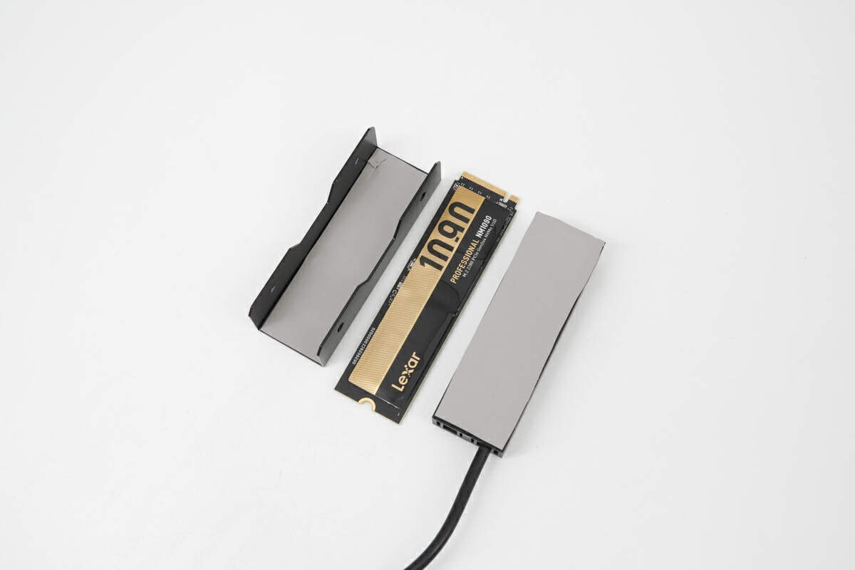

拆开固态硬盘外面的散热马甲,可以看到硬盘两侧均贴有导热硅胶片。
固态硬盘本体还贴有一片具有导热功能的散热贴纸,同样采用黑金配色,印有“Lexar”、“PROFESSINOAL”、“NM1090” 字样。

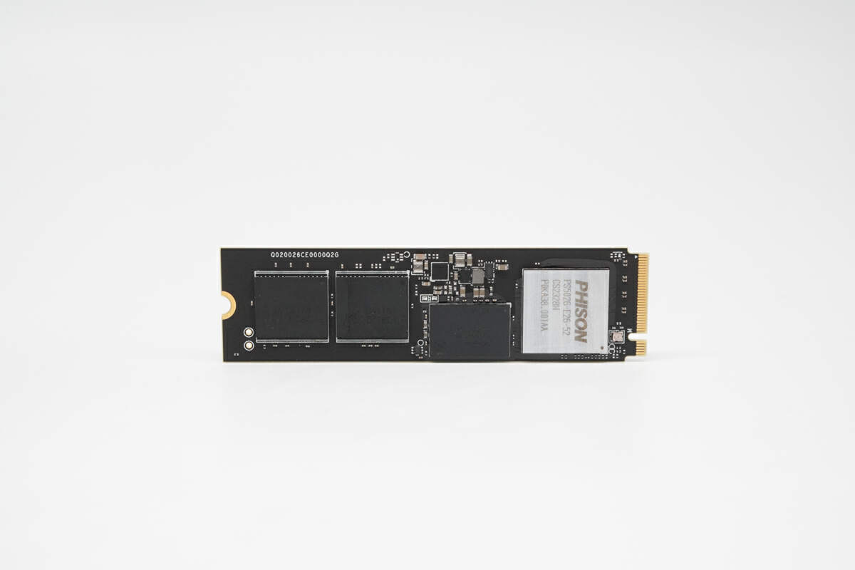

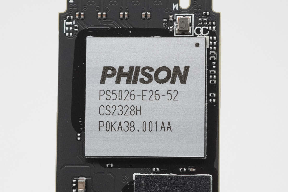

撕开正反两面的贴纸,可以看到Lexar雷克沙 NM1090 1TB 固态硬盘为双面设计,正面为一颗主控芯片、一颗DRAM芯片和两颗闪存颗粒芯片。
其中主控芯片表面有镀镍涂层处理,主控芯片为PHISON群联的PS5026-E26,采用TSMC 12nm工艺,支持PCIe 5.0 x4通道,支持NVMe 2.0标准,理论上可以能跑满 PCIe 5.0 x4的15.7GB/s带宽,不过为了控制功耗与发热将读取和写入速度限制在了12GB/s和11GB/s。

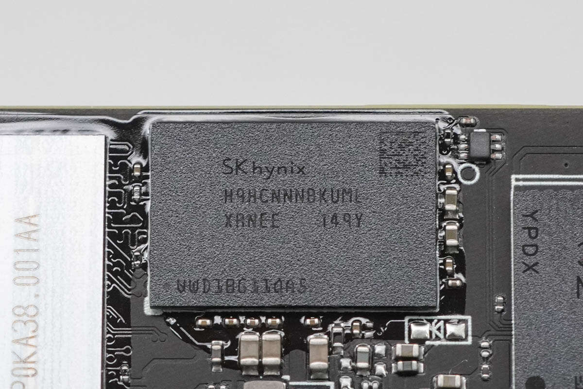

其中DRAM独立缓存芯片为SK海力士的H9HCNNNFAMML-XRNEE,容量为2GB。

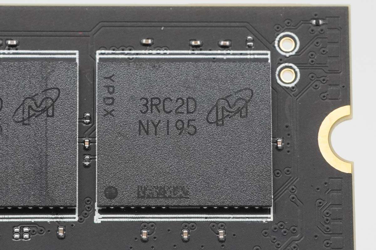

闪存颗粒则采用为美光232层3D TLC NAND颗粒,单颗容量为256GB,正反两面共四颗,组成了1TB总容量。

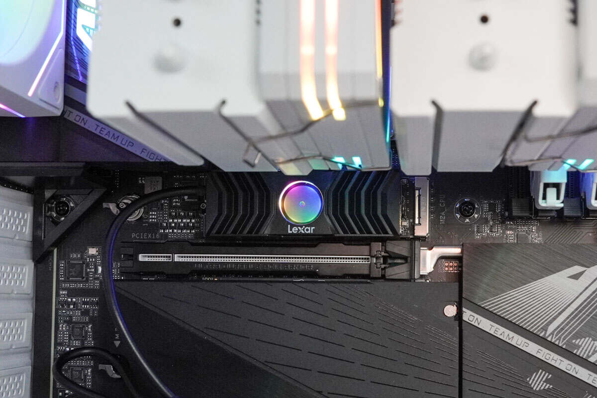

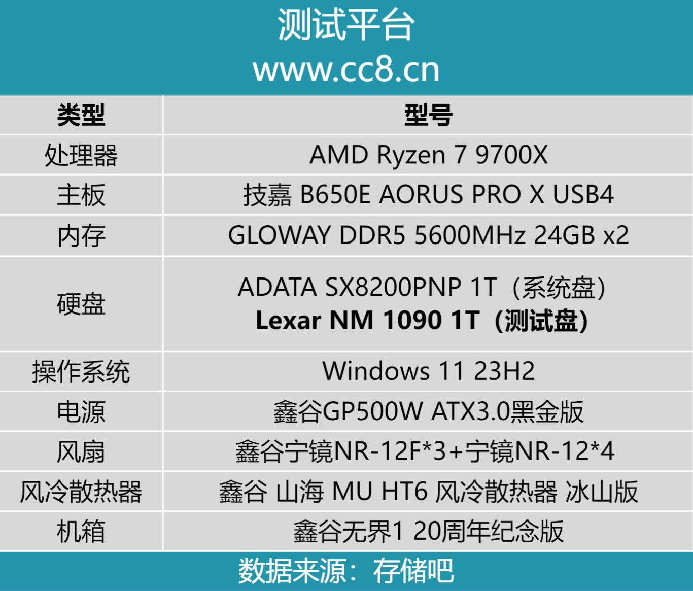

这里使用的平台为 AMD R7 9700X + 技嘉B650E AORUS PRO X USB4 + 光威DDR5 5600MHz 24GB×2。
电源、风扇、风冷以及机箱则均来自Segotep鑫谷,双塔矩阵散热器搭配七把风扇保障机箱散热。
此外,Lexar雷克沙 NM1090固态硬盘自带的散热马甲还配备炫彩RGB灯,支持神光同步,打造专属电竞氛围。

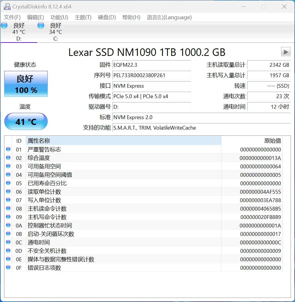

使用 CrystalDiskInfo 读取硬盘的基本信息,传输模式为 PCIe 5.0×4,支持 S.M.A.R.T.、TRIM VolatileWriteCache等功能;它在通风情况良好的机箱内,测试时的温度仅为41℃。

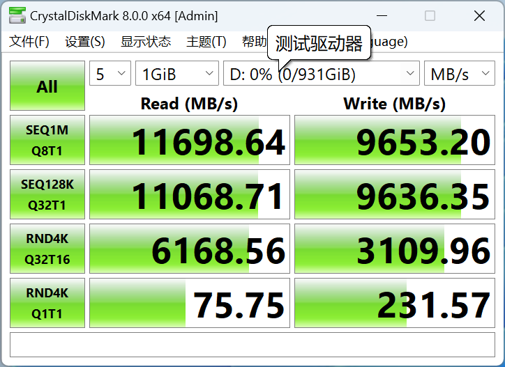

通过 CrystalDiskMark 软件测试理论速率,实测雷克沙NM1090 1TB的读取速率为 11698.64MB/s,写入速率为9653.2MB/s,实际测试结果均高于标称的11000MB/s和9000MB/s。

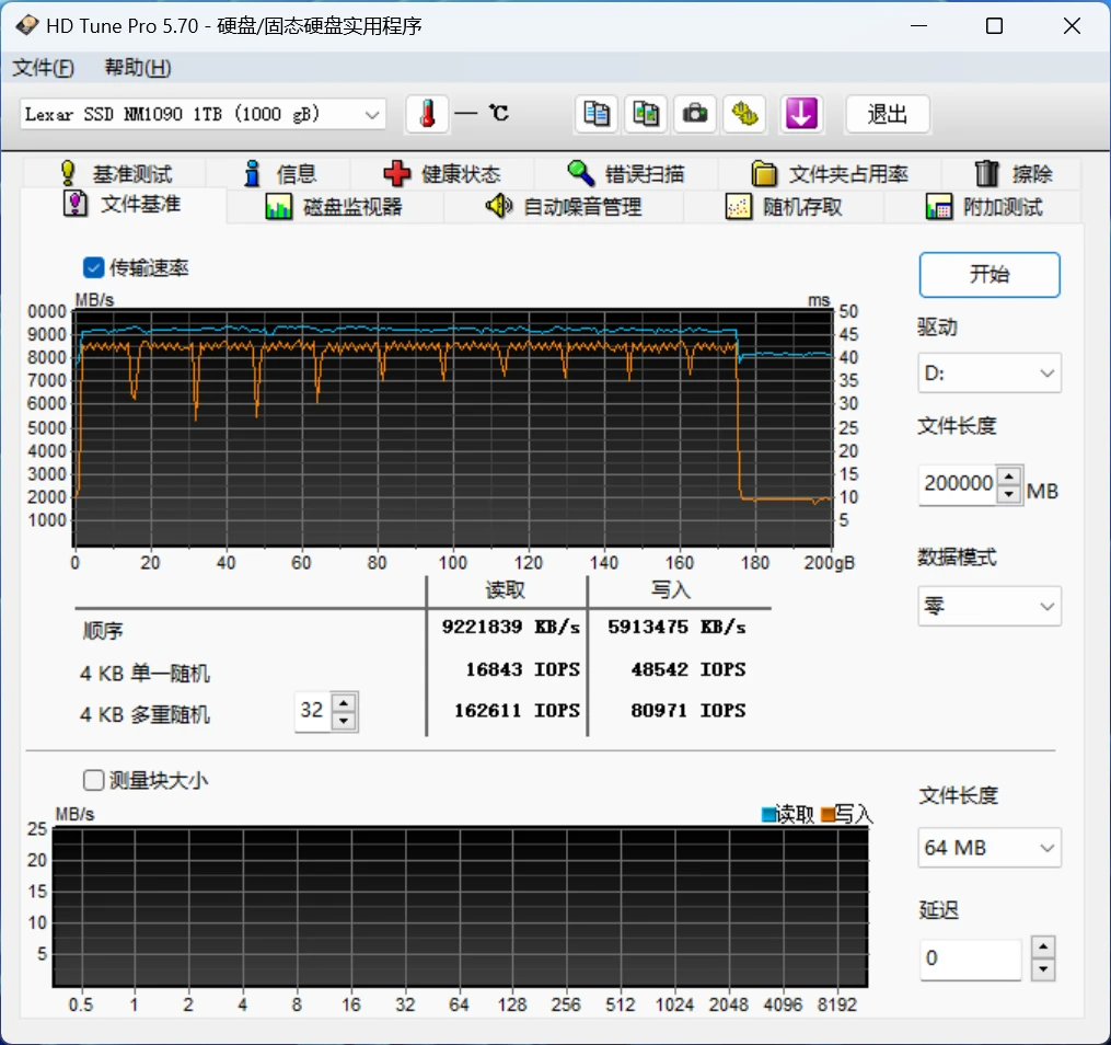

雷克沙 NM1090 固态硬盘 1TB 版本配备了 SLC 动态缓存以及 2GB 的独立缓存,可以减少系统等待时间,提升数据传输速度和性能表现。在HD Tune Pro中向Lexar雷克沙NM1090 1TB写入200GB的数据,开始时写入速度在8500MB/s左右,大约写入175GB左右SLC缓存用尽,写入速度落至2000MB/s左右,而读取速度则稳定在9250MB/s左右,SLC缓存用尽之后落至8000MB/s。

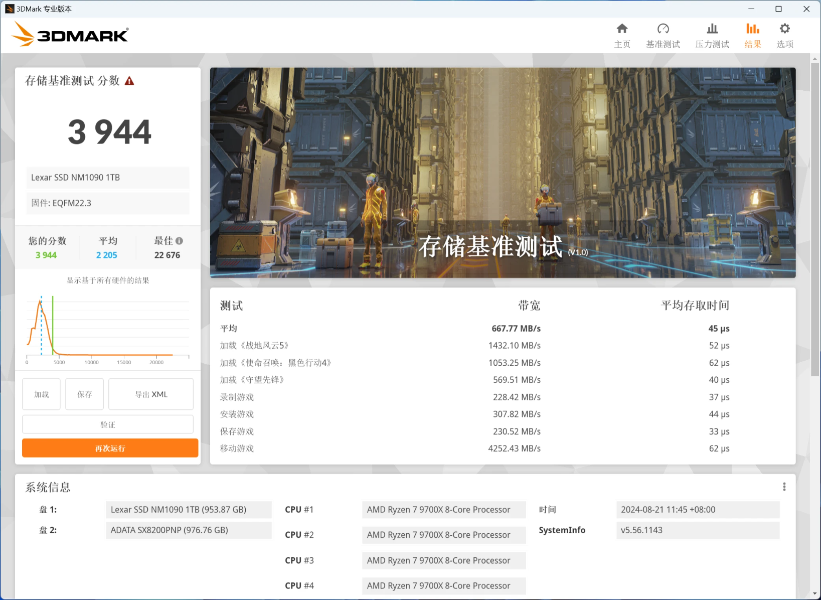

3DMark存储基准测试可以实际测试游戏中的实际表现,它支持所有最新的存储技术,并测试实际、真实世界的游戏性能,如加载游戏、保存进度、安装游戏文件和录制游戏视频流等活动。
雷克沙 NM1090 1TB在3DMark存储基准测试中总分为3944,平均带宽为667.77MB/s,平均存取时间45μs。由于存储测试对于整机的硬件配置,因此这项成绩仅作为参考。
