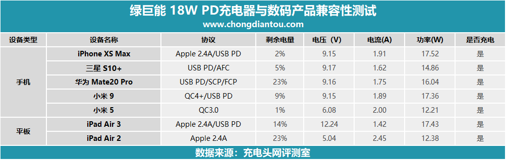

最后将绿巨能 18W PD充电器的数码产品兼容性数据做一个统计,这款充电器支持PD、QC充电协议,相应的设备都能准确握手PD快充,像iPad Air 2这种不支持PD的设备也能开启Apple 2.4A充电模式。
绿巨能18W PD充电器上手评测(HPM6-PD3.0)-充电头网
相关设备的充电功率按从高到低进行了排列,大家可以作个参考。
