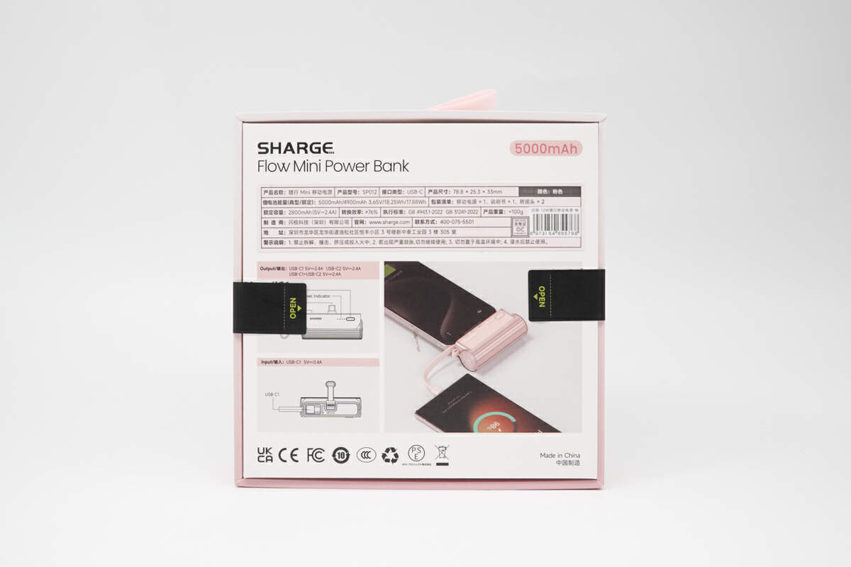

包装盒以粉色为基调,正面印有SHARGE品牌、产品外观、名称、型号、容量以及卖点等,整体设计样式时尚。
背面印有产品参数、外观简图介绍、应用场景以及认证信息等。
包装盒上参数特写,下面到产品实物环节再详细介绍。

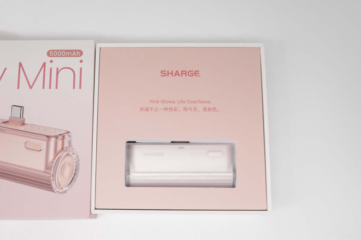

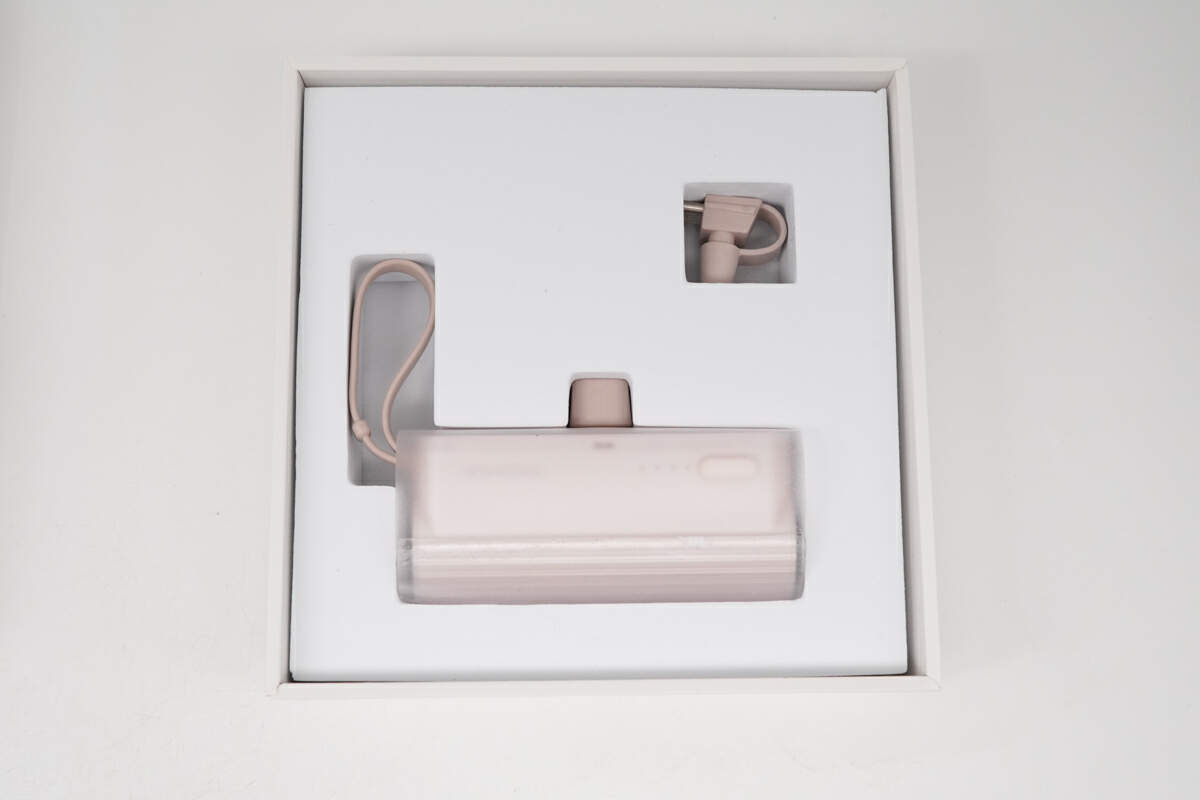

打开包装,包装为上下开合方式,正面有一层粉色盖板,印有宣传标语。
打开上层盖板,除移动电源本体外还有一个USB-C转Lightning转接头。
取出包装内全部物品,除移动电源外,另赠USB-C转Lightning转接头以及说明书。

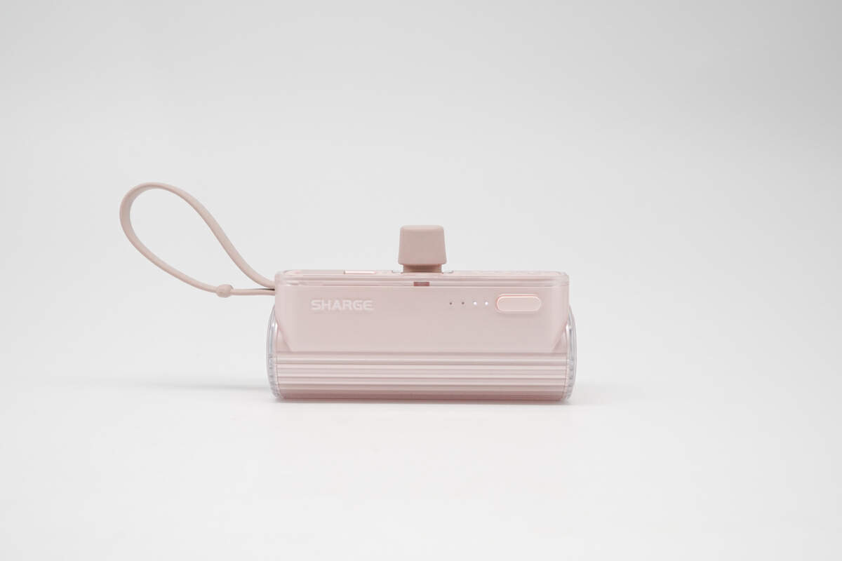

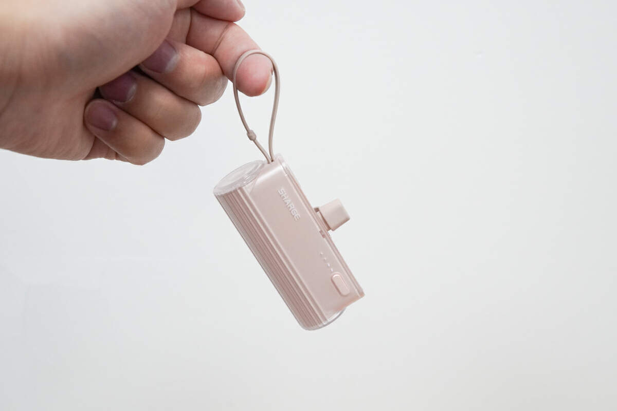

闪极随行Mini移动电源仅胶卷般大小,机身壳内外双层设计,内层喷涂粉色金属漆,外层透明处理并设有流线型纹理,整体外观独特且时尚。
机身正面印有SHARGE品牌,右侧配置电源键以及四颗电量指示灯。
电源键与机身同色,按下电源键指示灯亮白光。

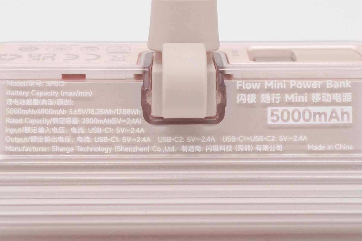

机身背面外壳印有移动电源参数
型号:SP012;
电池能量(典型/额定):5000mAh/4900mAh 3.65V/18.25Wh/17.88Wh;
额定容量:2800mAh(5V2.4A);
输入:USB-C1:5V2.4A;
输出:USB-C1:5V2.4A、USB-C2:5V2.4A、USB-C1+USB-C2:5V2.4A;
制造商:闪极科技(深圳)有限公司。

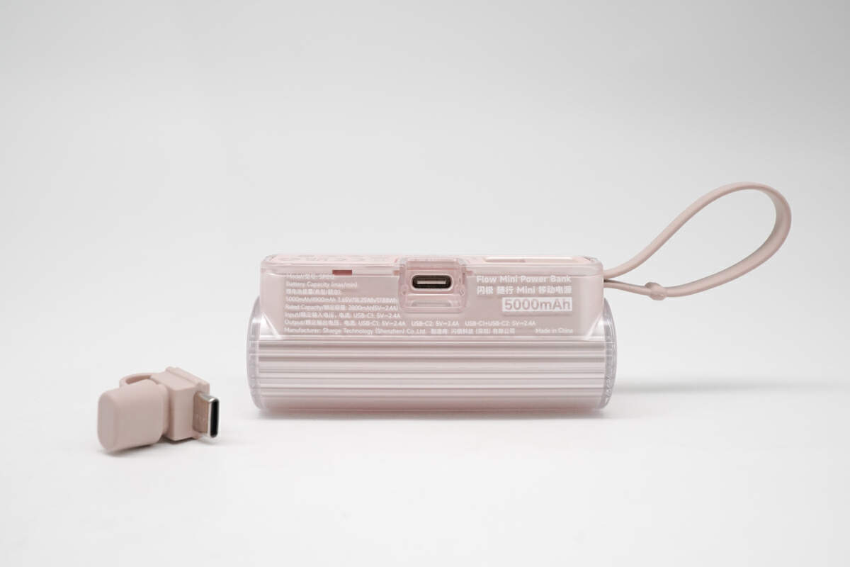

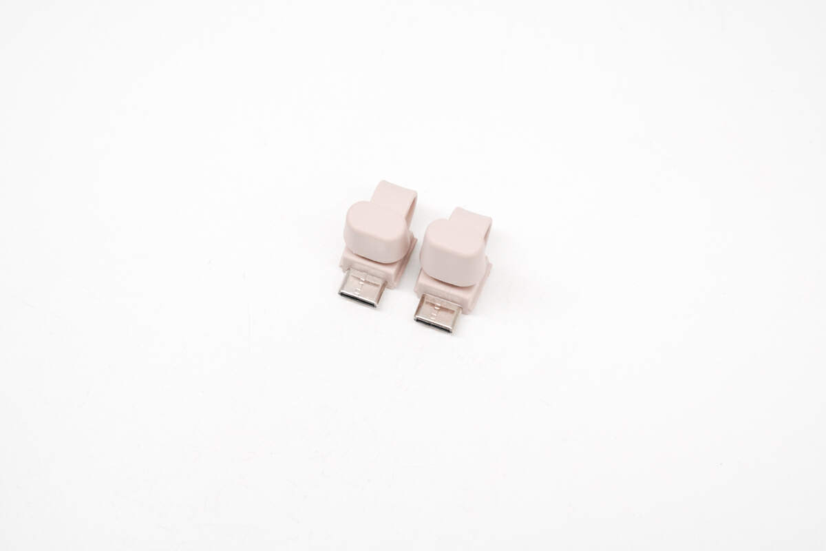

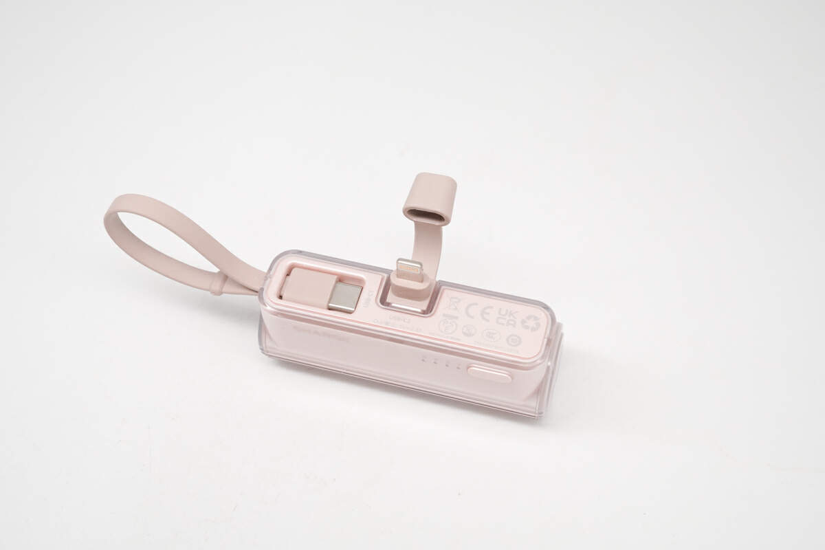

产品的亮点不仅在于自带USB-C线,相较于其他尾插充电宝,其连接器还采用了可拆卸更换设计,通过灵活更换转接器,可以适配苹果iPhone新旧机型,对用户很友好。
其中一个转接头为USB-C转Lightning转接头,这使得产品可以给苹果老iPhone机型使用。同时,转接器上设有连体帽盖,可以保护端子避免长期裸露受潮或磕碰。
左侧设有凹槽用于收纳固定自带线USB-C线头,右侧同时印有产品相关认证标识,移动电源通过了CCC、CE、PSE、UKCA认证。

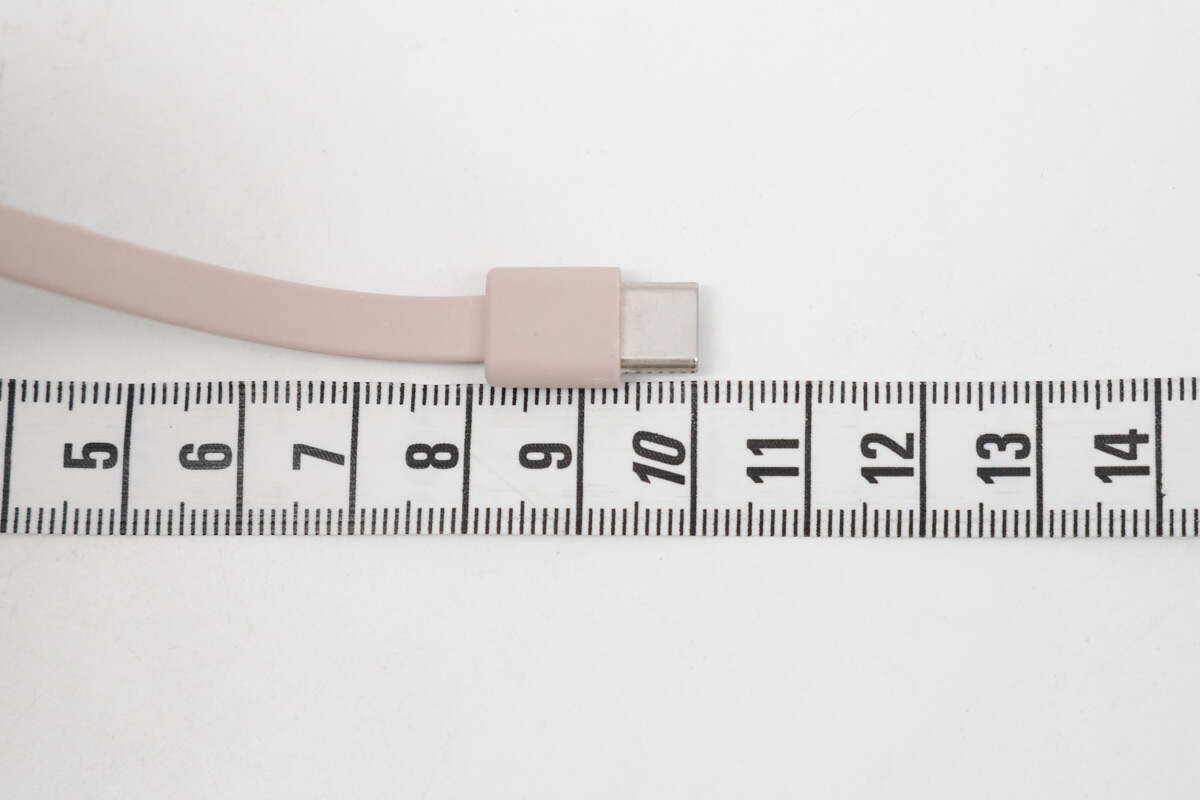

移动电源自带USB-C线还能充当提绳使用。
自带线长10cm,满足日常充电需求,与手机同时握持线材不会缠绕。

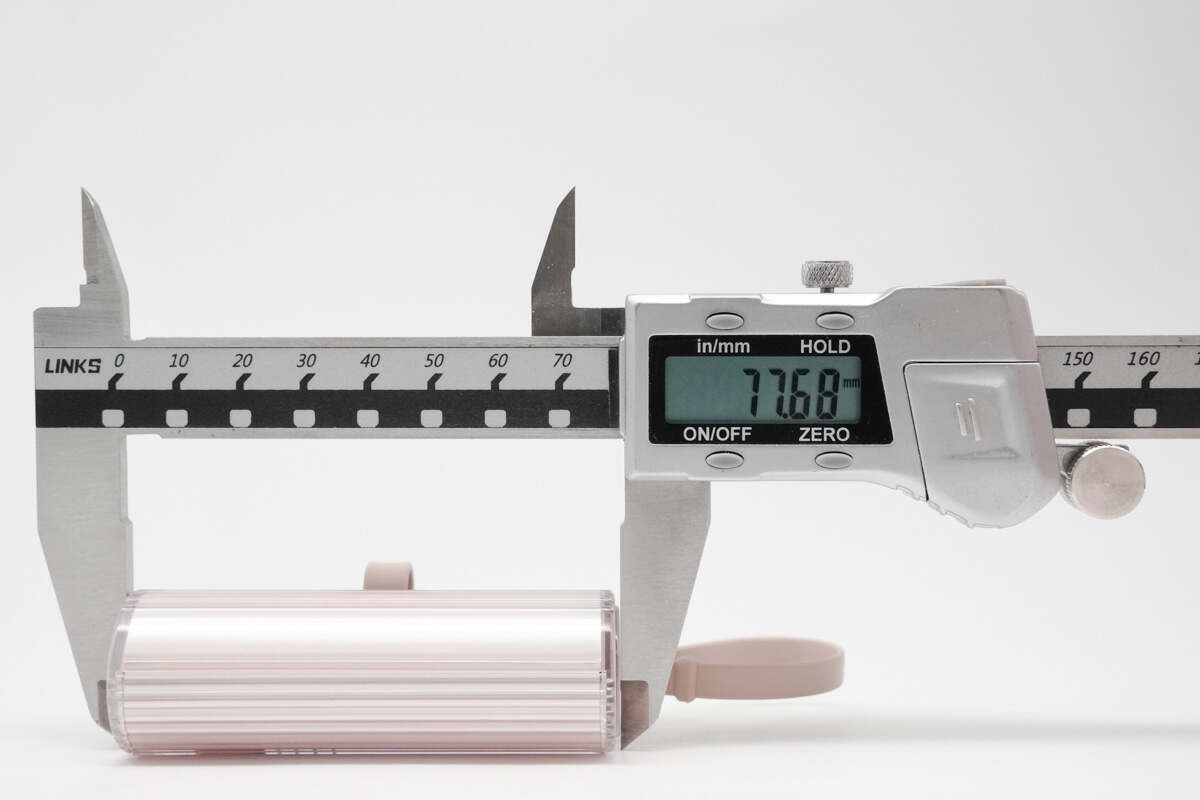

闪极随行Mini移动电源长度约为 77.68mm。

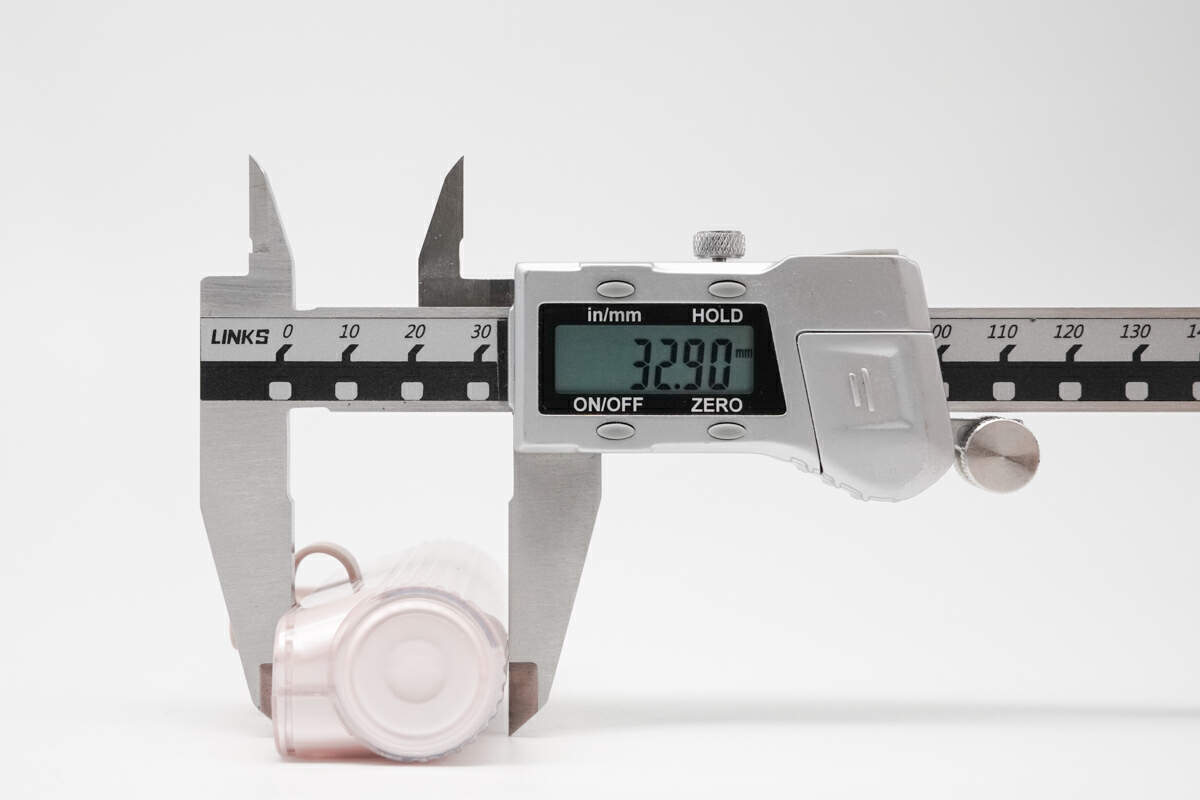

闪极随行Mini移动电源高度约为32.9mm。

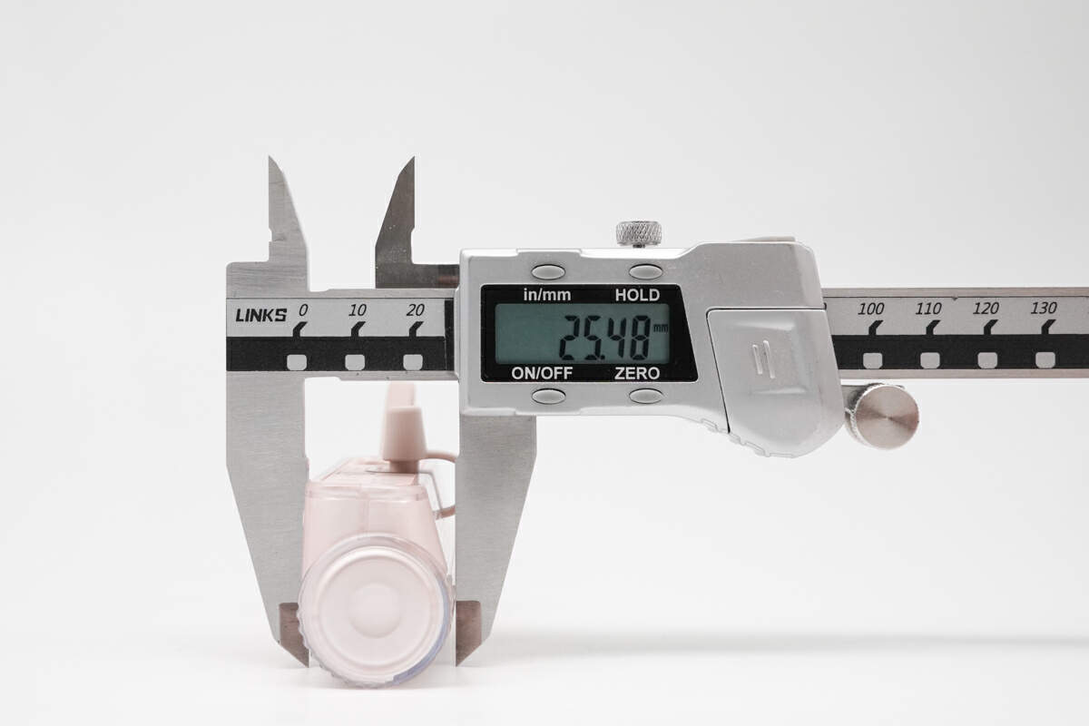

闪极随行Mini移动电源厚度约为 25.48mm。

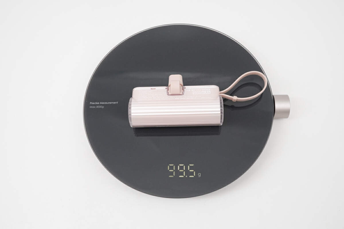

闪极随行Mini移动电源重量约为 99.5g。

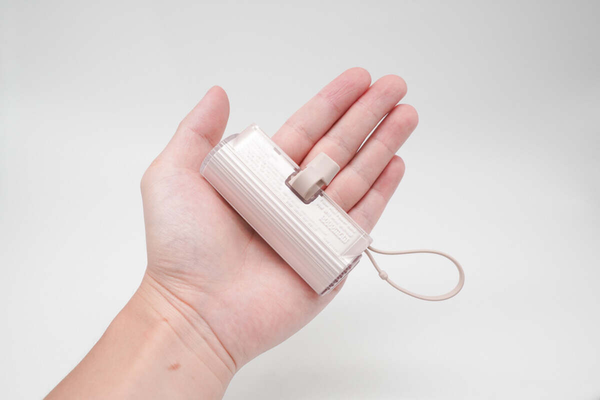

闪极随行Mini移动电源在成年男子手掌对比。

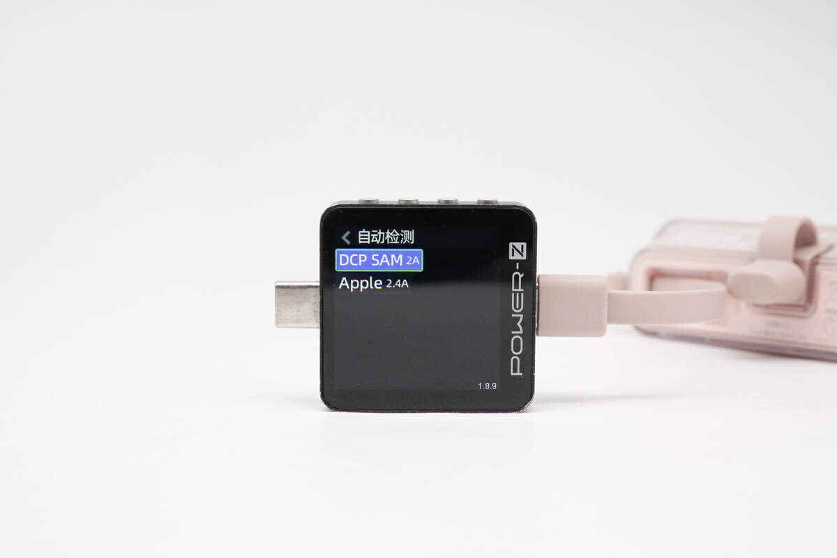

协议测试

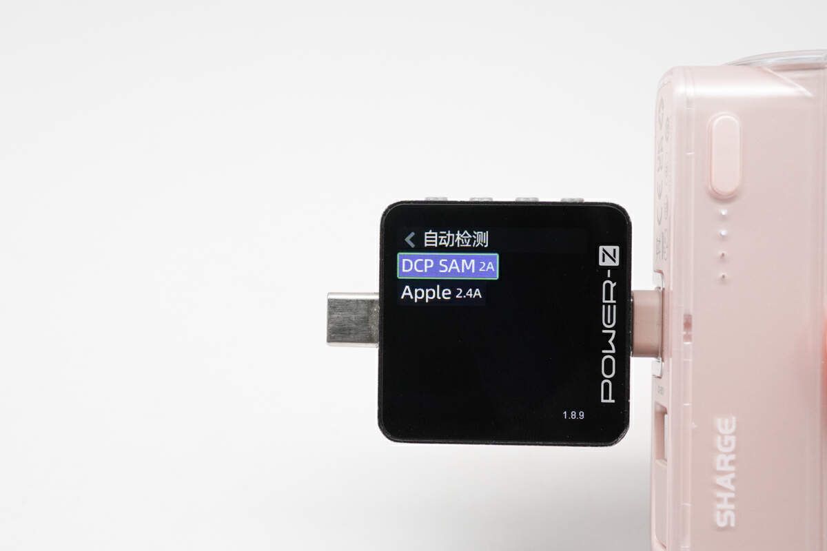

秉承探索全面的观点,对 USB 端口进行协议测试,方便用户可以根据具体的协议来匹配输出设备。
使用ChargerLAB POWER-Z KM003C测得USB-C线输出支持DCP、SAM 2A、Apple 2.4A充电协议。
测得USB-C2口支持DCP、SAM 2A、Apple 2.4A充电协议。

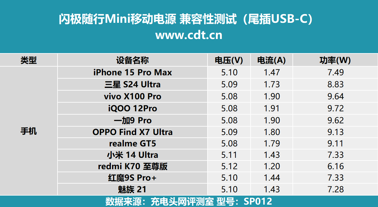

充电兼容性测试
兼容性测试环节可以清楚的得知移动电源为各个设备的充电情况,充电头网会使用数十款设备搭配移动电源进行测试,为读者呈现真实的测试数据。
尾插USB-C

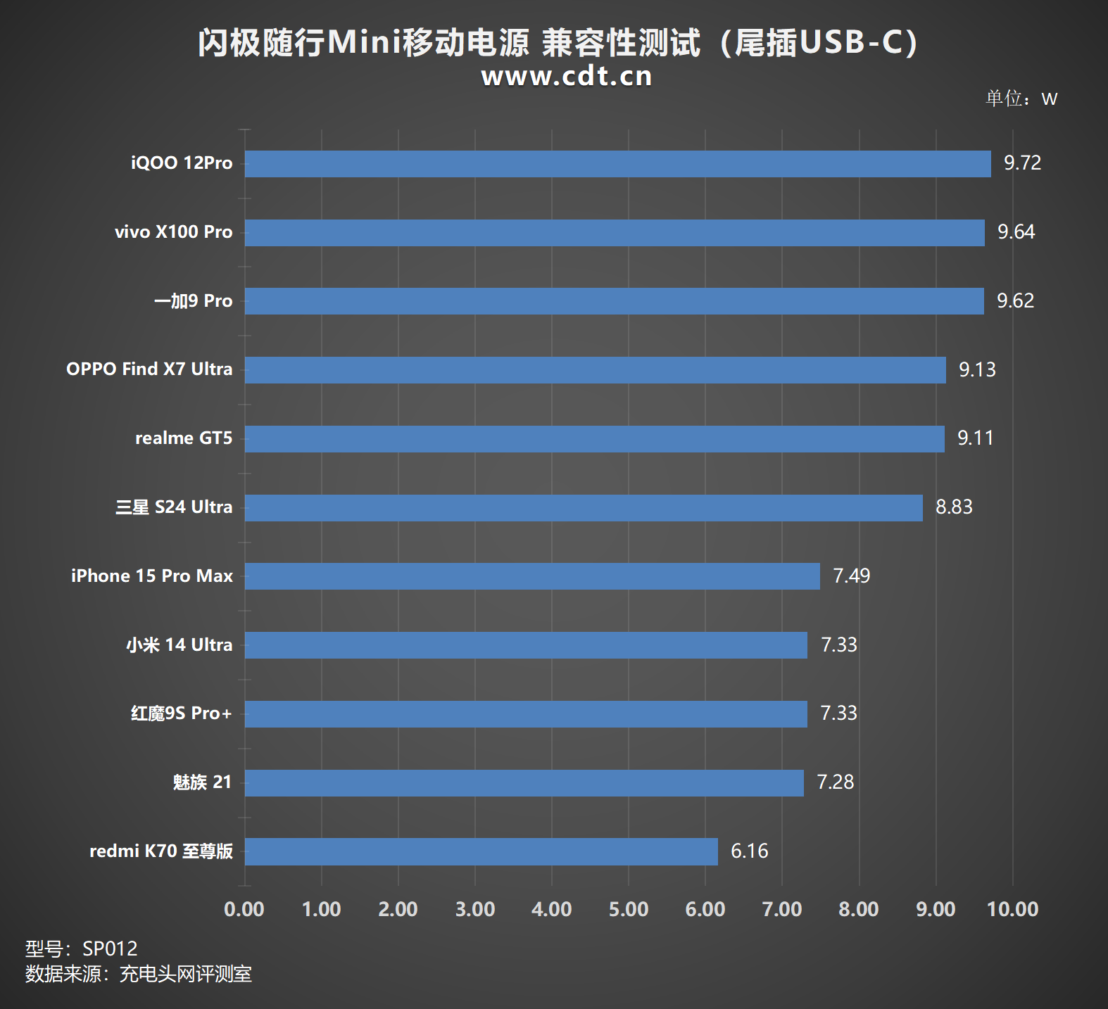

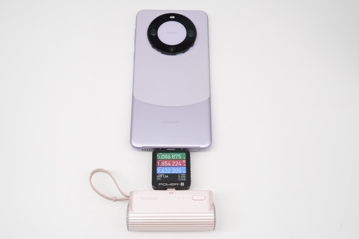

将 华为Mate60 Pro接入闪极随行Mini移动电源尾插端口,使用 POWER-Z KM003C测得 5.09V 1.85A 9.43W。
将数据汇总成表格,可以看到测试中的机型均握手5V电压档位。
绘制出柱状图,可以看出充电功率最高的是 iQOO 12Pro 功率达到 9.72W,可以看到充电功率主要分为7W以及9W两个功率区间,符合5V2.4A的输出规格。

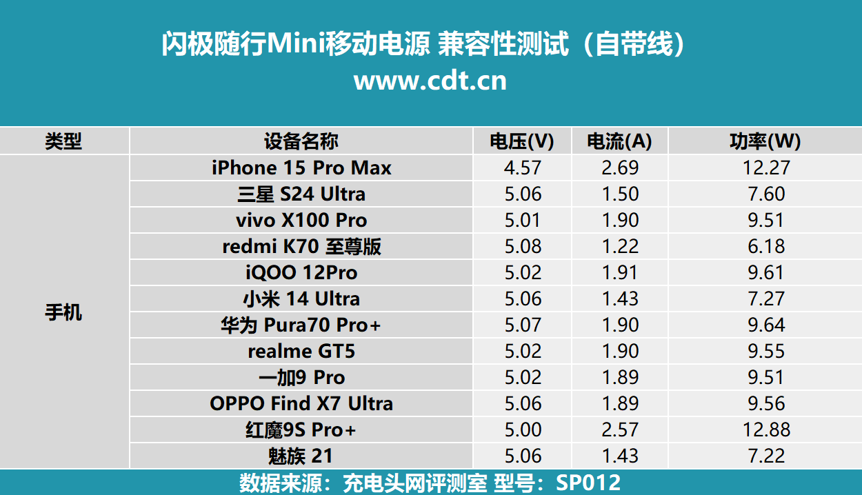

自带线

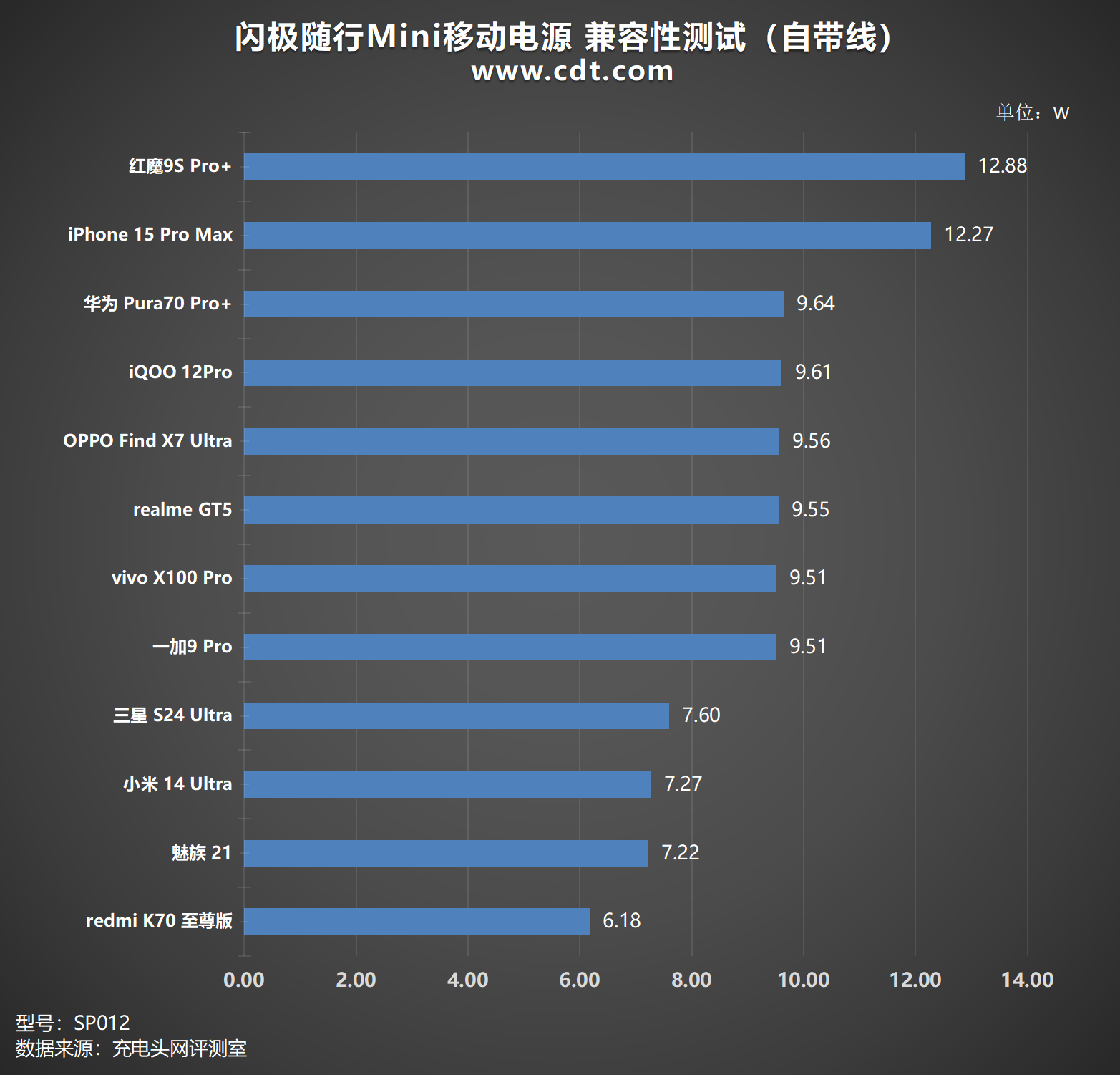

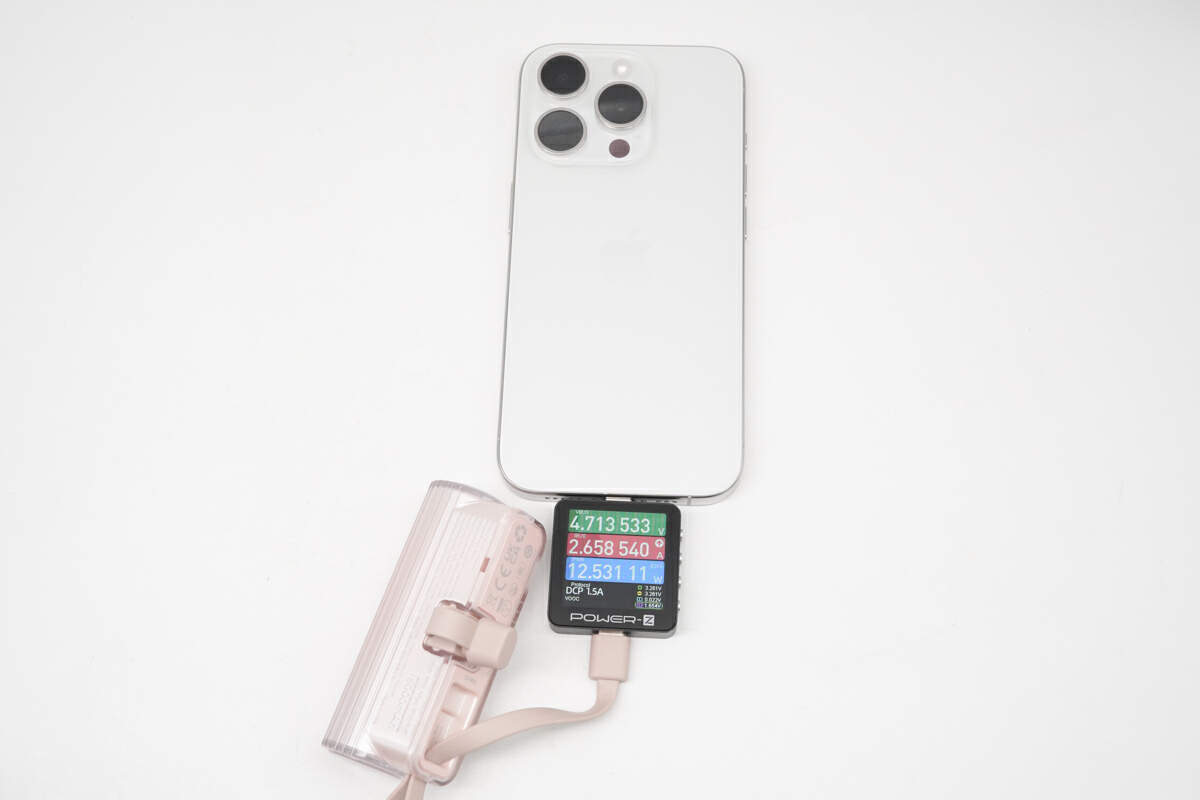

将 iPhone15 Pro接入闪极随行Mini移动电源自带线端口,使用 POWER-Z KM003C测得 4.71V 2.66A 12.53W。
将数据汇总成表格,可以看到测试中的机型同样握手5V电压档位。
绘制出柱状图,可以看出充电功率最高的是 红魔9S Pro+,功率约为 12.88W,iPhone15 Pro Max紧随其后,其余机型均在5-10W区间。

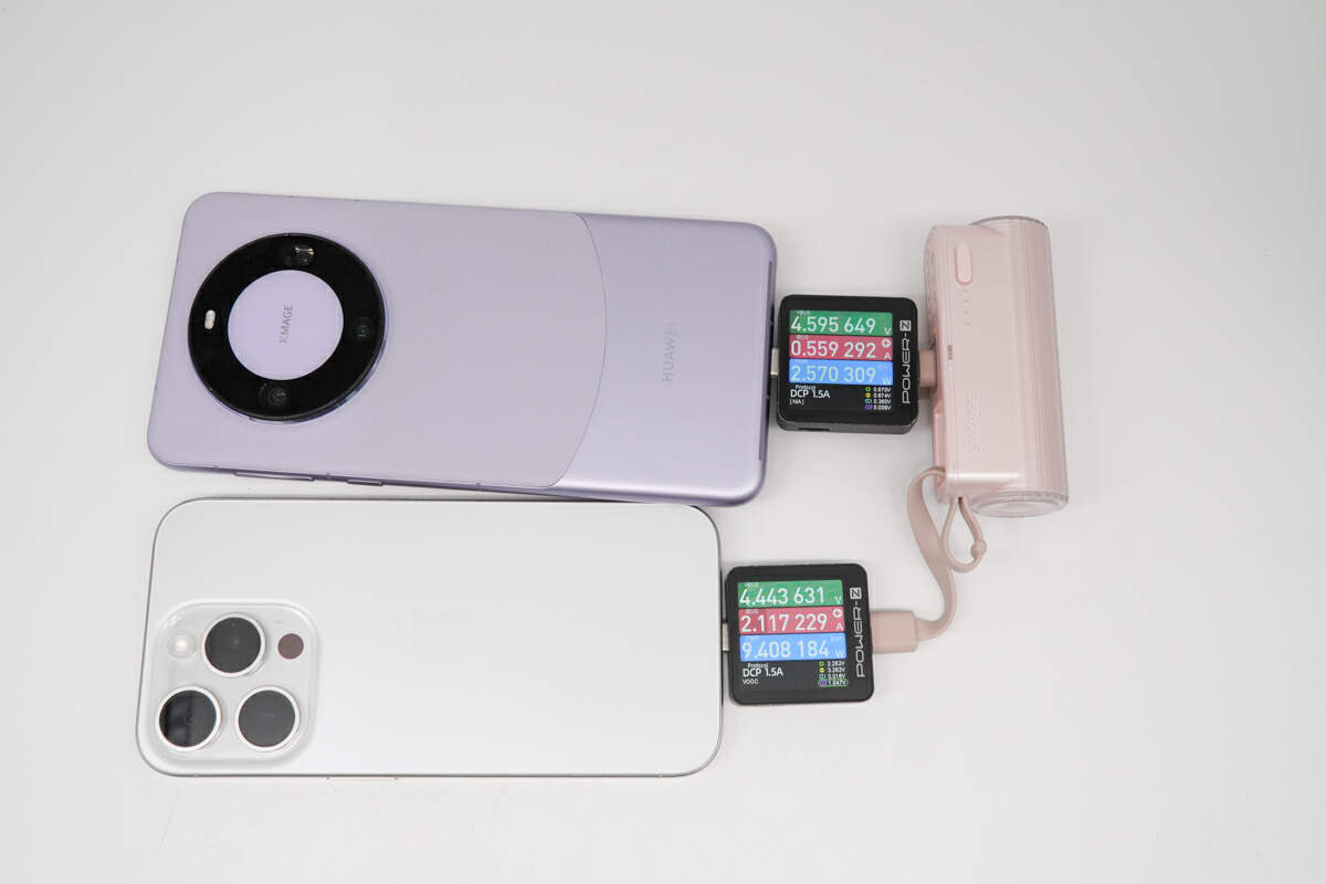

尾插端口与自带线同时输出时,尾插端口功率为 2.57W,自带线功率为 9.41W。

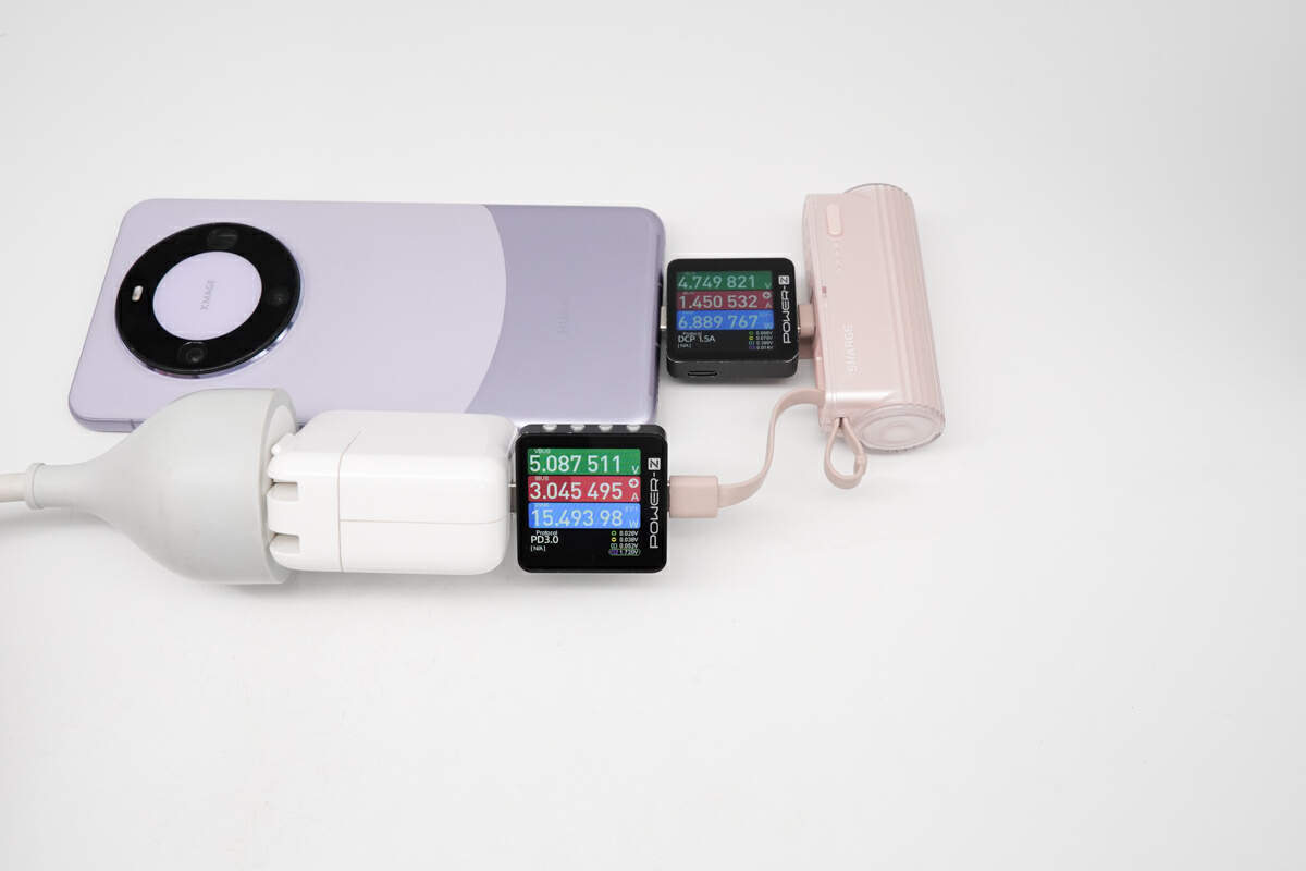

边充边放测试
边充边放,指的是把充电器给移动电源充电,然后移动电源的USB-C口、USB-A口,看能否输出功率,这样出差即使带的是单口充,也可以充多个设备。
当闪极随行Mini移动电源自带线端口输入时,自充功率达到 15.49W,尾插端口输出功率为 6.89W。

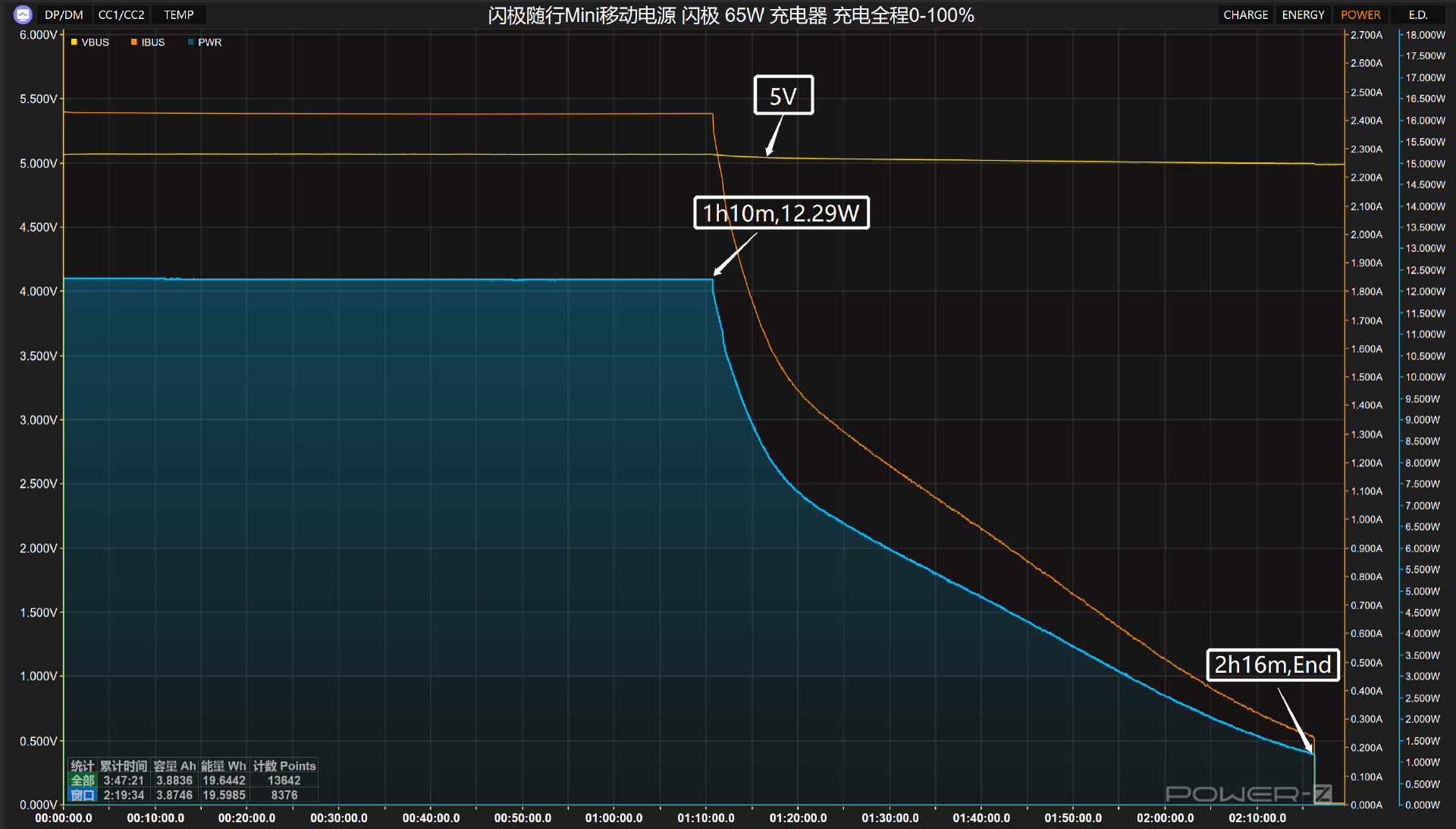

针对这款闪极随行Mini移动电源的充电全程测试,将使用 闪极 65W 充电器为其充电,测试全程在25℃的恒温箱中进行,充电全程如下。
接通电源后握手5V电压,功率持续在12.29W至1小时10分钟,随后功率持续下降直至充电结束,充电全程耗时约2小时16分钟。

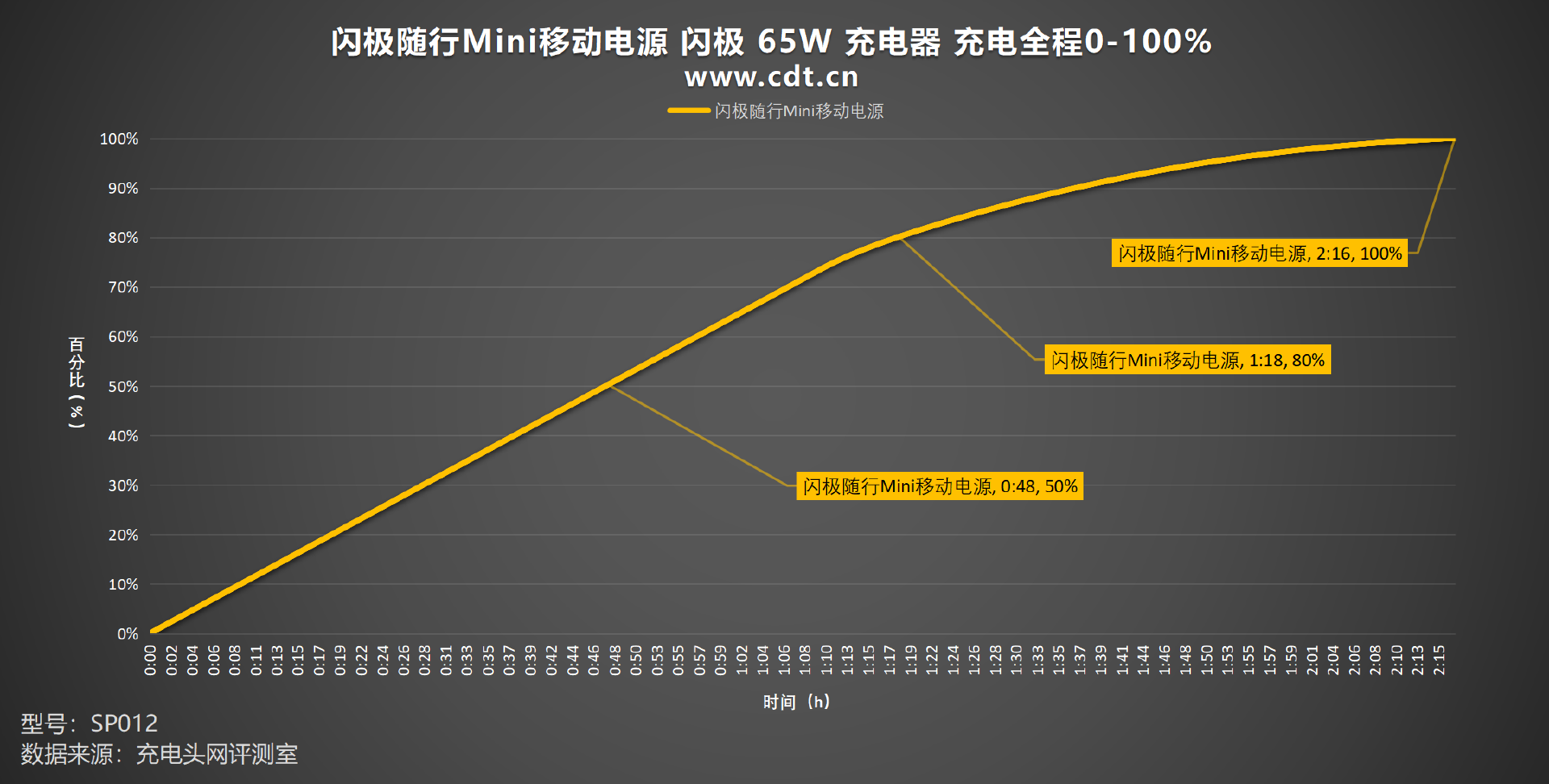

绘制出折线图,可以看出使用闪极 65W 充电器为闪极随行Mini移动电源充电,充至50%耗时48分钟,充至80%耗时1小时18分钟,充至100%耗时2小时16分钟。

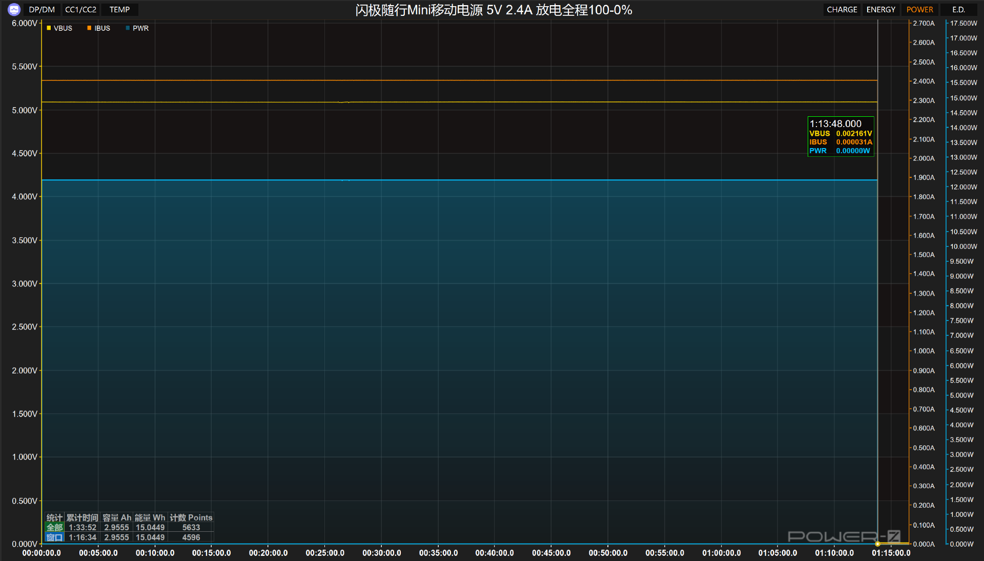

输出效率
输出效率是衡量移动电源质量的一个重要因素,移动电源在以不同的档位输出时的效率是不同的,输出效率越高,说明转化率越高,发热也就越小,此次还测试了这款移动电源以不同档位输出下的输出效率。
让移动电源以5V2.4A 12W的功率持续输出,最后于1小时13分钟结束;实际放出的电池能量约为15.05Wh,所以移动电源在以5V2.4A 12W的功率输出时的效率约为15.05/18.25=82.47%。

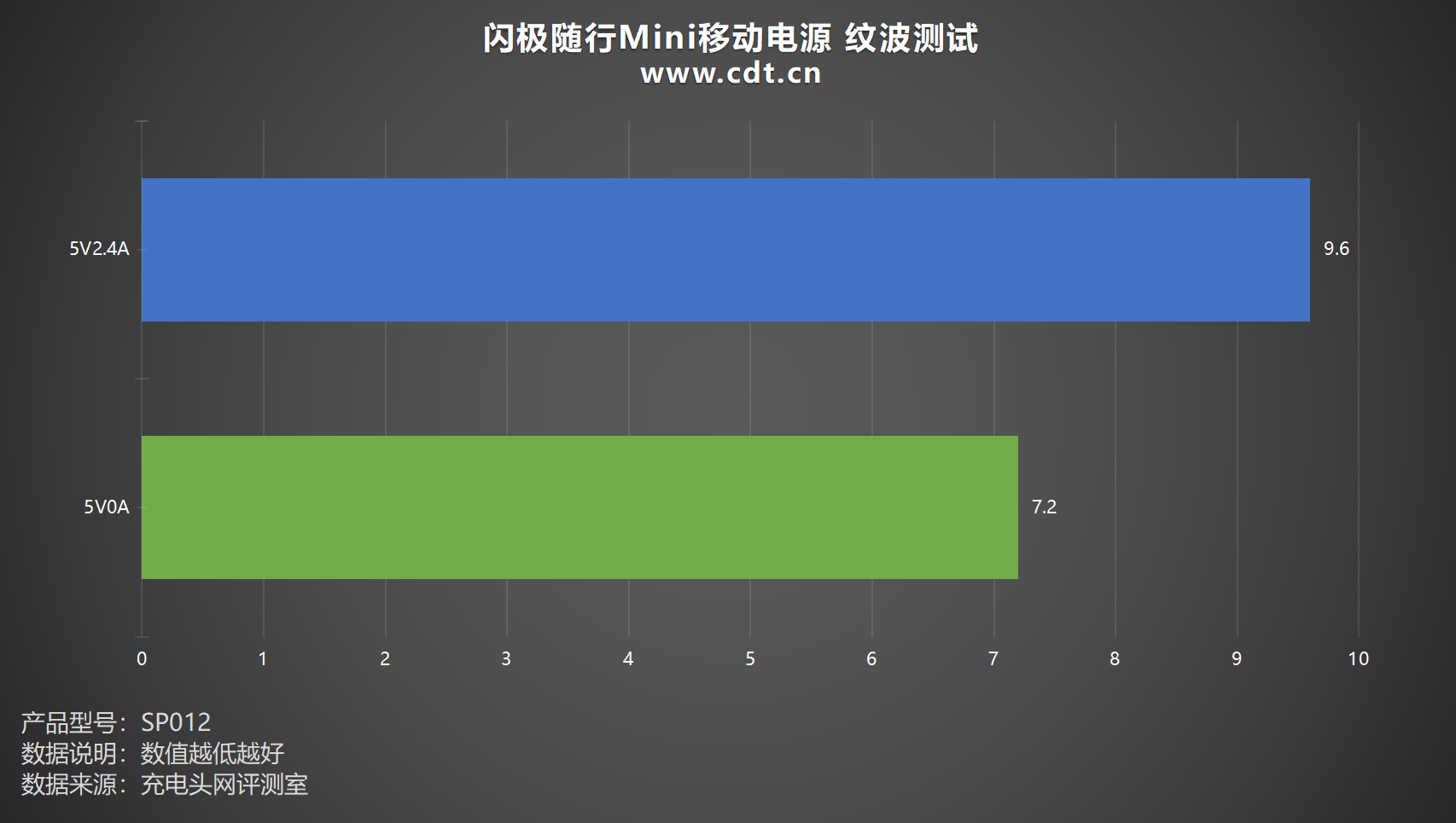

纹波测试
纹波测试中,空载纹波5V0A为7.2mVp-p,带载纹波5V2.4A为9.6mVp-p。

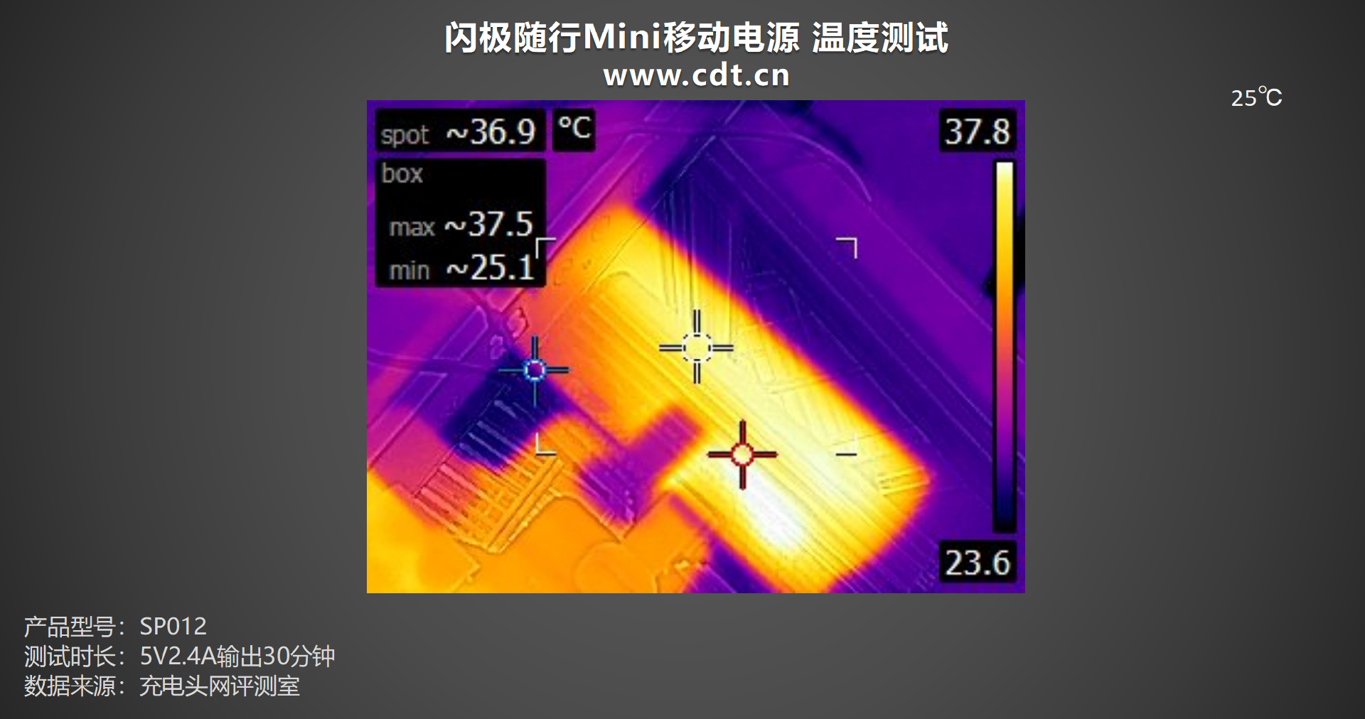

温度测试

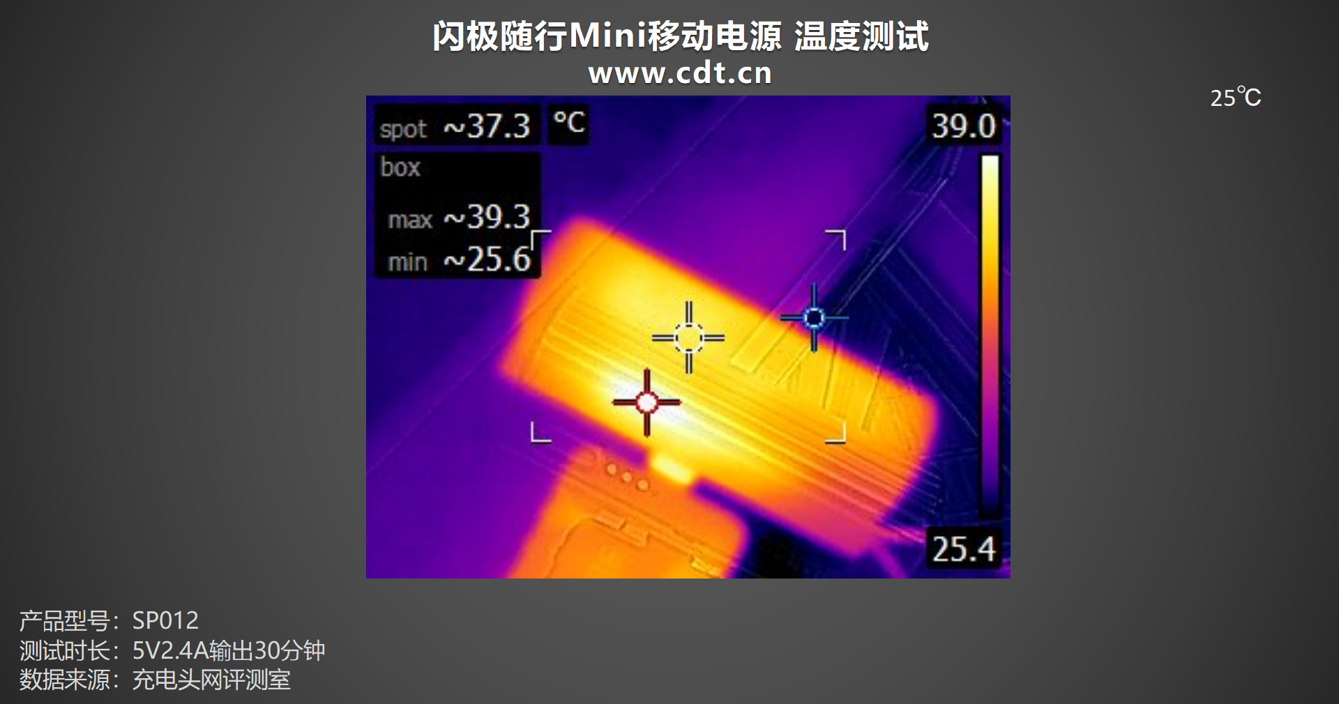

移动电源是一种转换设备,充电过程中会有损耗,以热量的形式散发出来,所以移动电源会发热。闪极随行Mini移动电源最高支持 5V2.4A 12W 输出,将充电器放置于25℃的恒温箱中,以5V2.4A负载30分钟后采集充电器表面的温度。
以 5V2.4A 12W 恒功率持续输出30分钟,移动电源正面最高温度约在 39.3℃左右。
再来看看背面温度,最高温度在 37.5℃左右。此时用手触摸移动电源,手感温热,温度最高的地方集中在尾插部位,属于正常现象。
