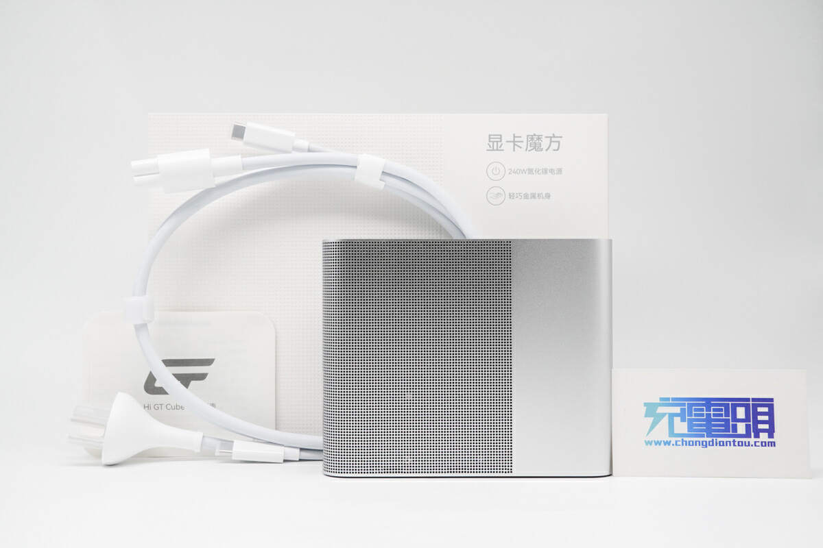

包装内含电源线、USB4数据线、显卡魔方、使用指南和说明书。

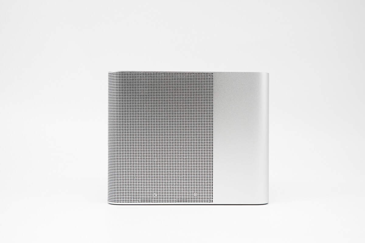

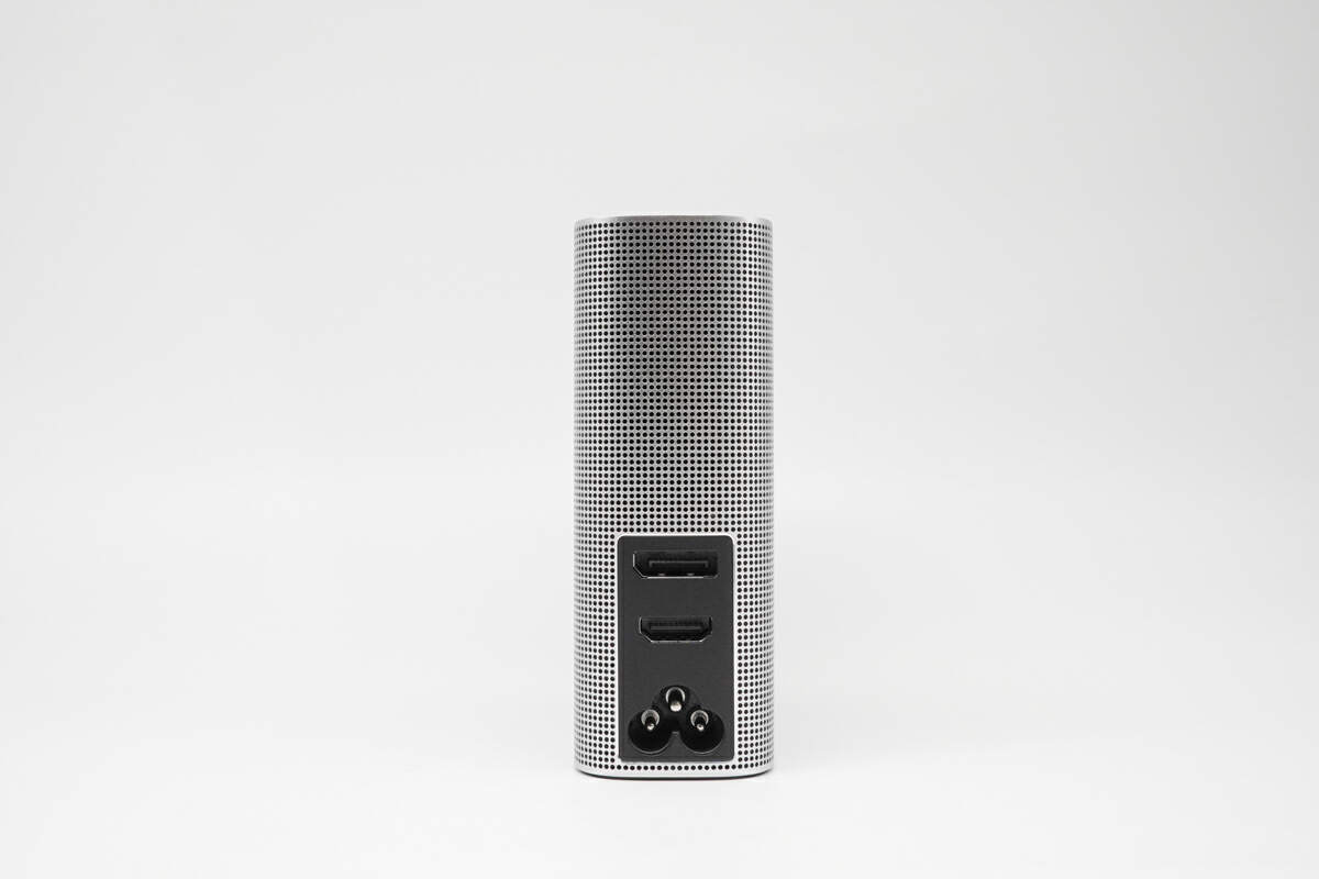

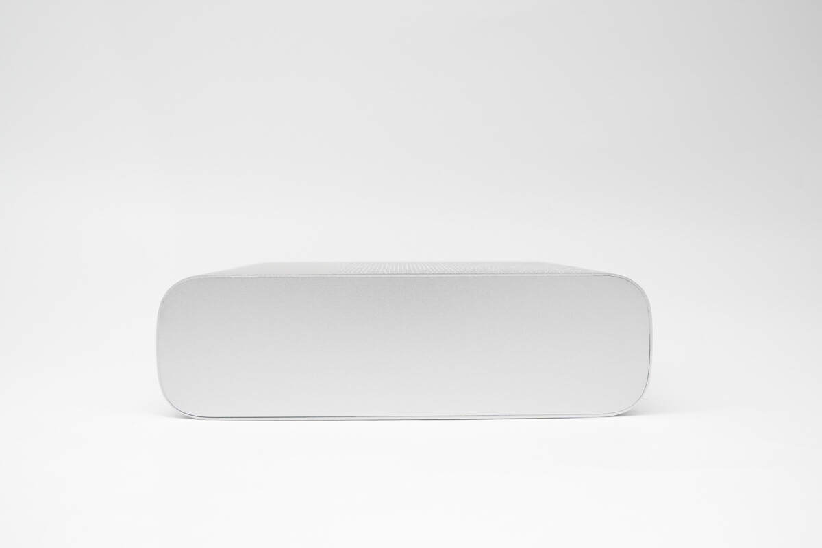

显卡魔方侧面外壳大面积开孔用于空气流通进行散热。

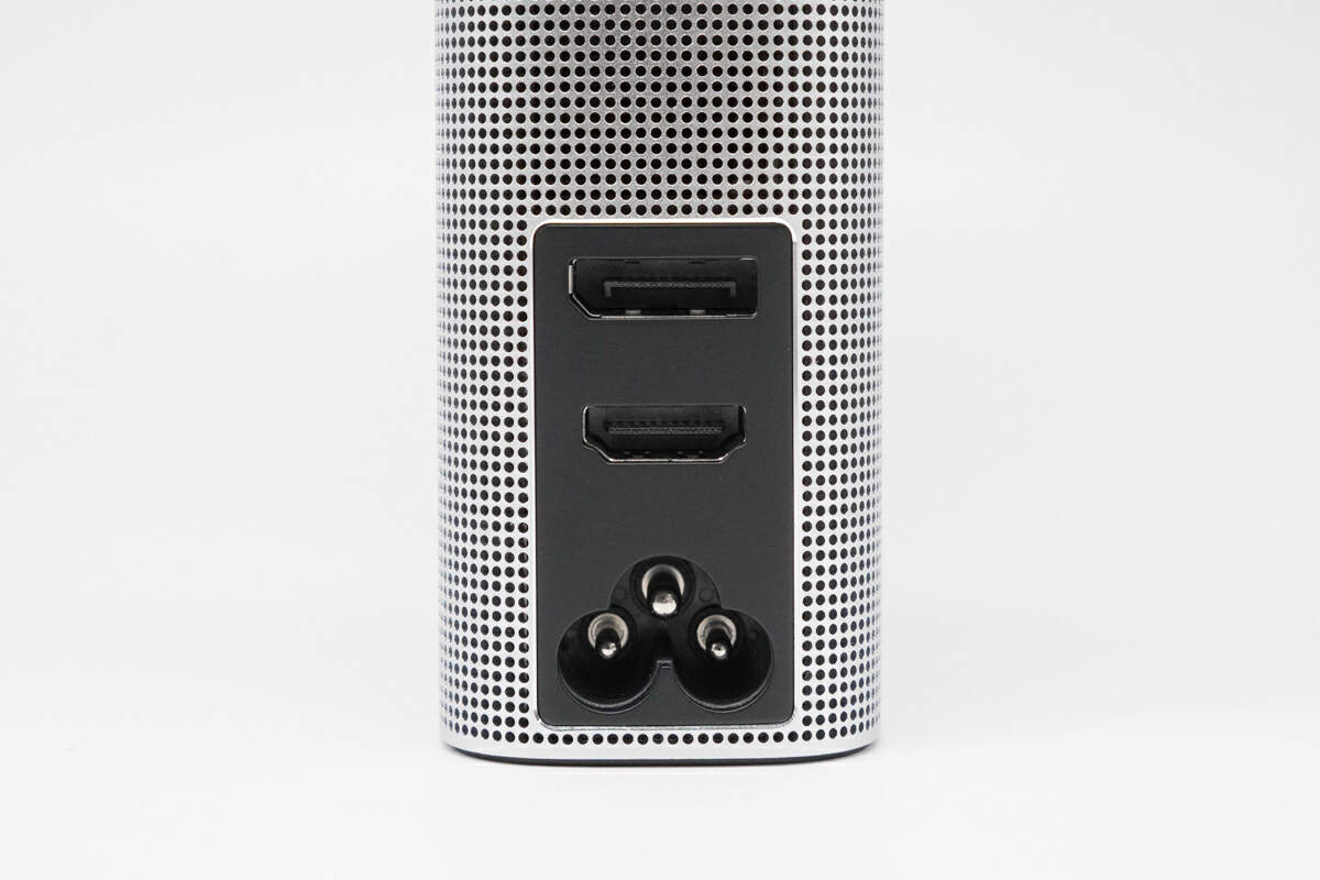

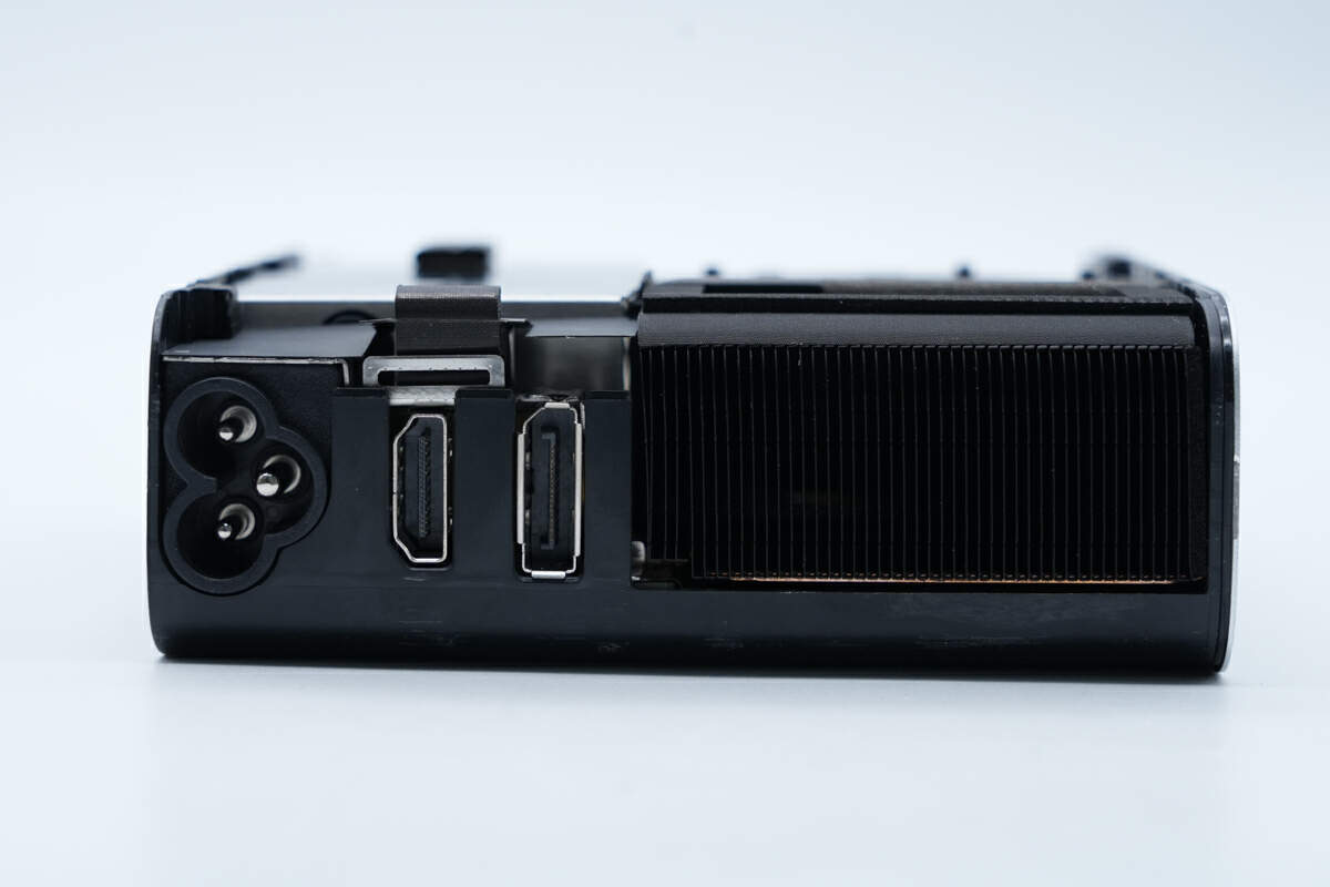

侧面上方为散热出风口,下方为DP1.4接口、HDMI2.0a接口和电源插座。
电源插座为三插,需连接带有接地线的插座使用。

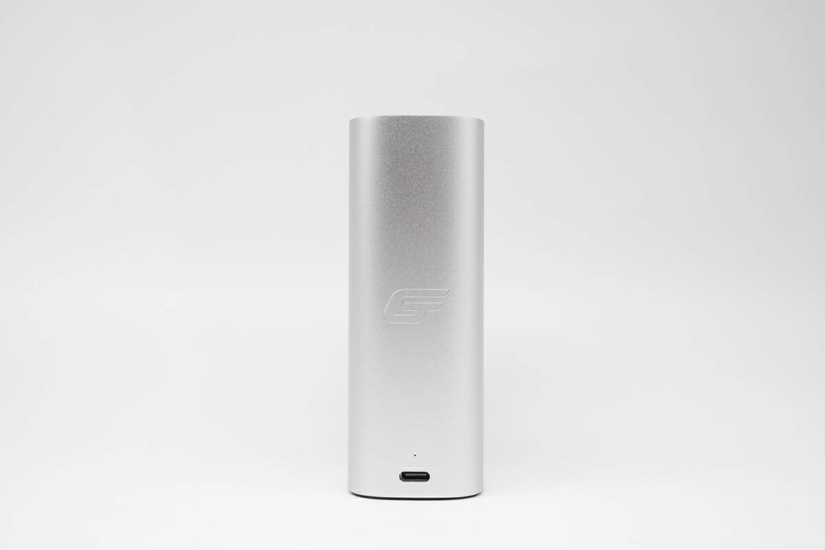

另一侧设有USB-C接口,用于连接笔记本电脑。

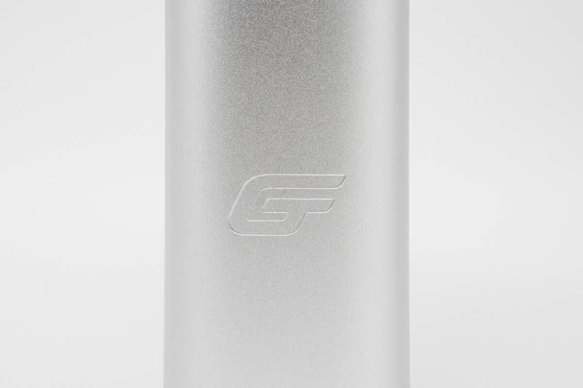

中间印有连接的GT字样。
靠近底部的USB-C插座和工作指示灯特写。

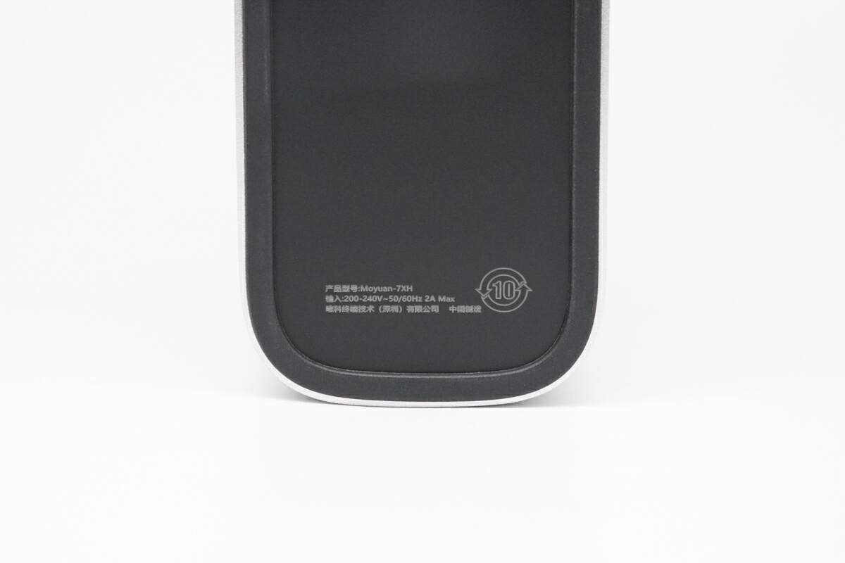

在机身底部粘贴盖板和橡胶防滑圈。
产品型号:Moyuan-7XH
输入:200-240V~50/60Hz 2A Max
唯科终端技术(深圳)有限公司 中国制造

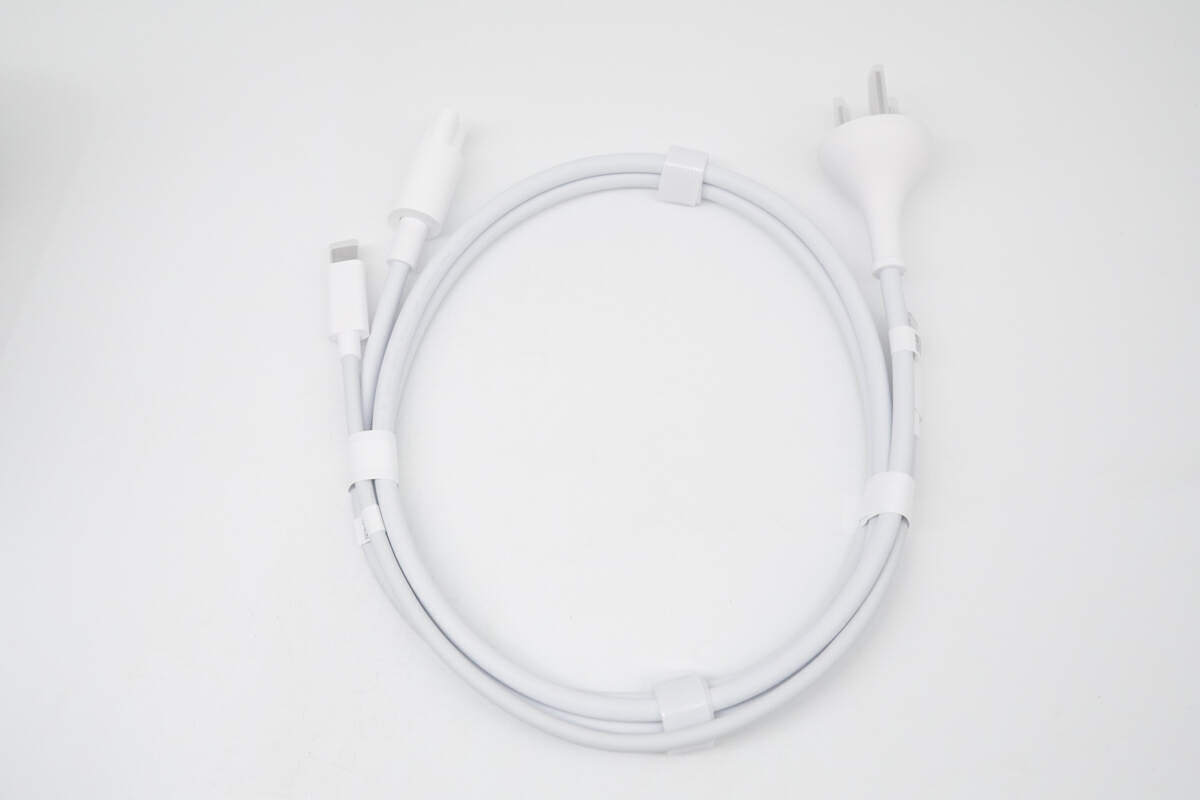

附带的电源线和USB-C线固定在一起。
测得附带的电源线长度约为148cm。
附带的USB-C线长度约为37cm。

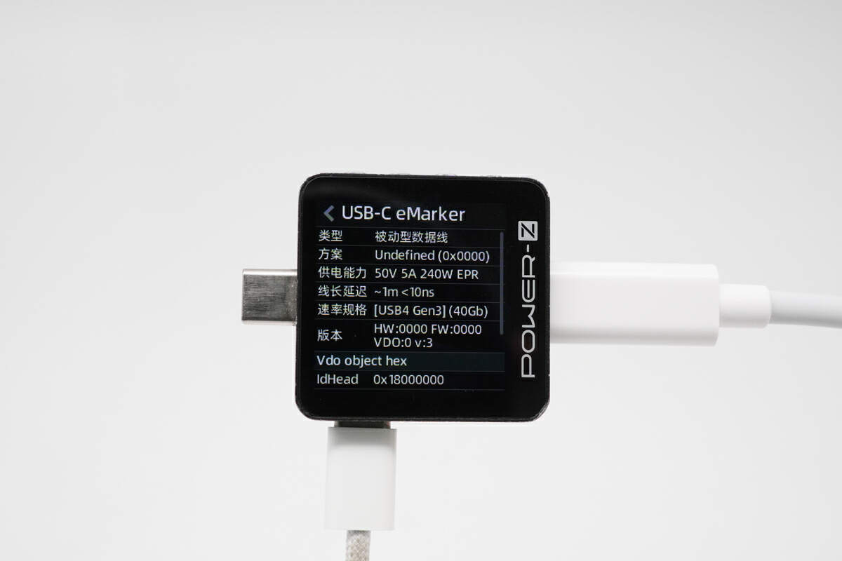

使用ChargerLAB POWER-Z KM003C测得线缆带有E-Marker芯片,电力传输能力为50V5A,数据传输能力为USB4 Gen3(40Gbps)。

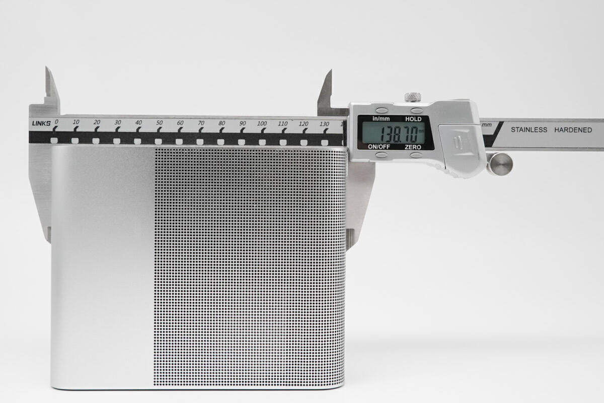

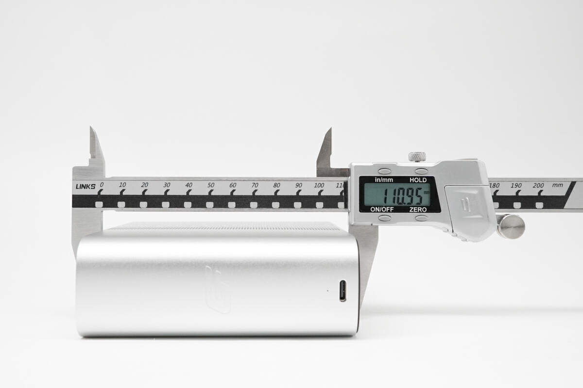

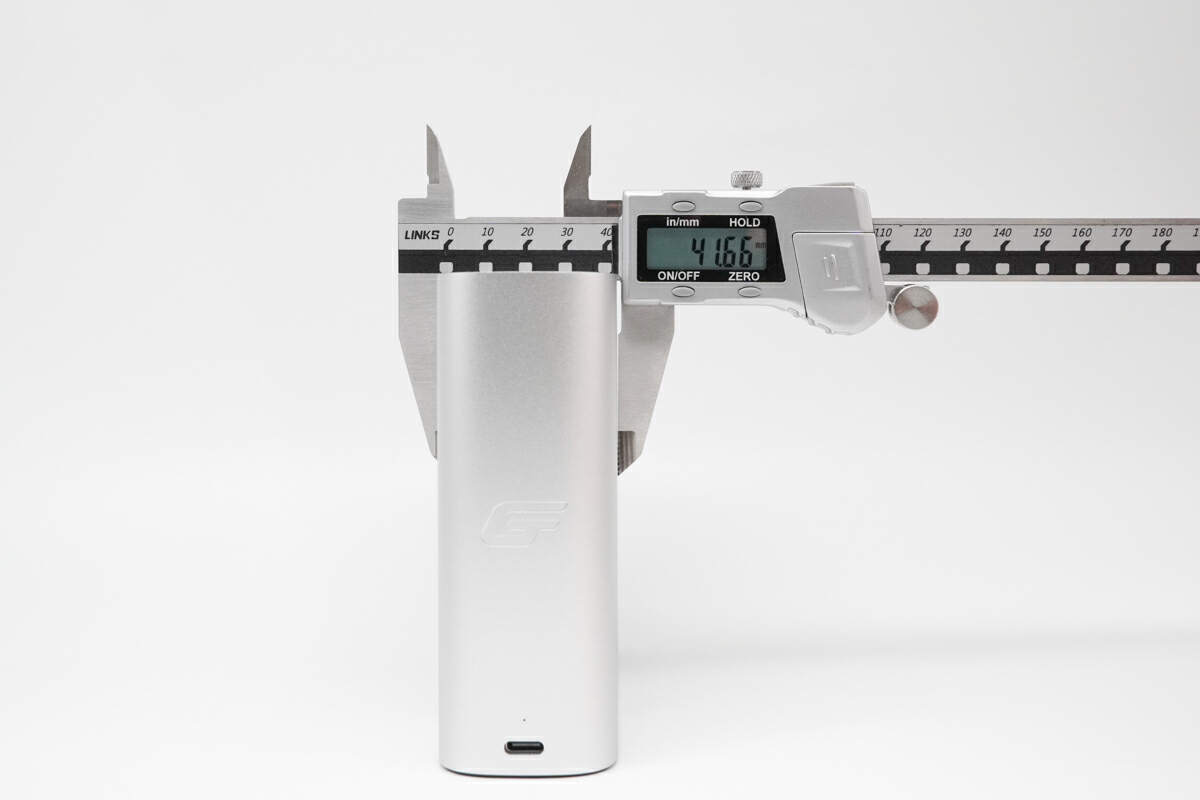

使用游标卡尺测得显卡魔方长度约为138.7mm。
显卡魔方高度约为110.95mm。
显卡魔方宽度约为41.66mm。

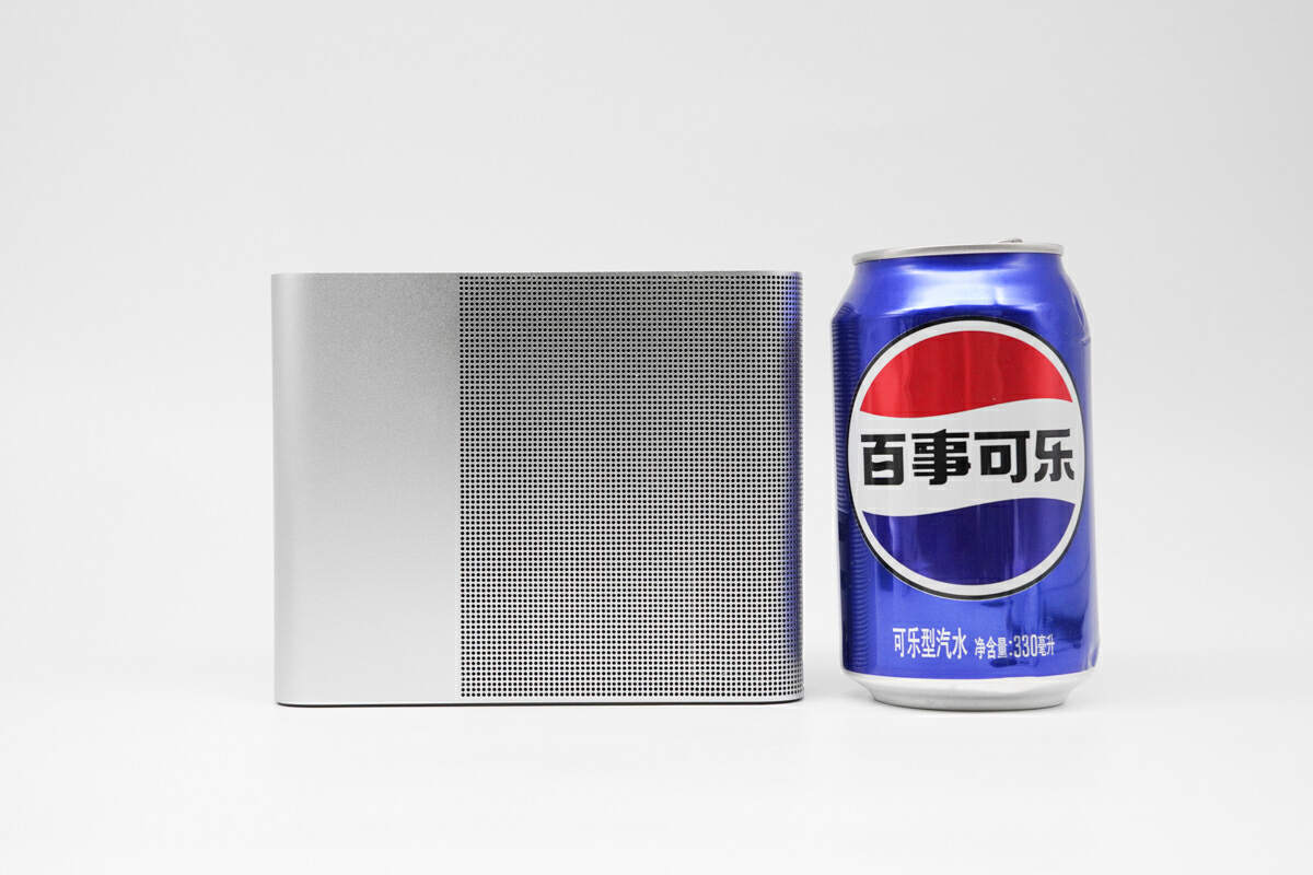

显卡魔方与330ml罐装百事可乐对比。

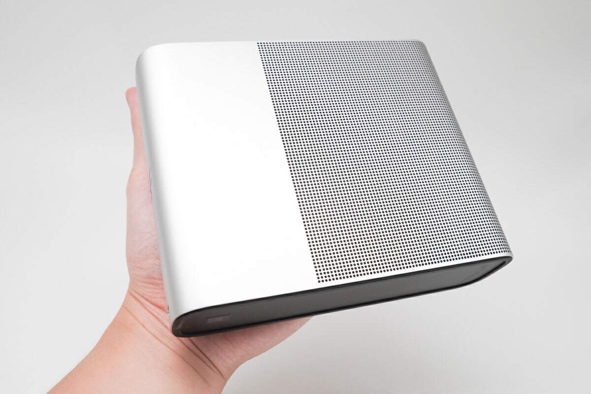

显卡魔方拿在手上的大小直观感受。

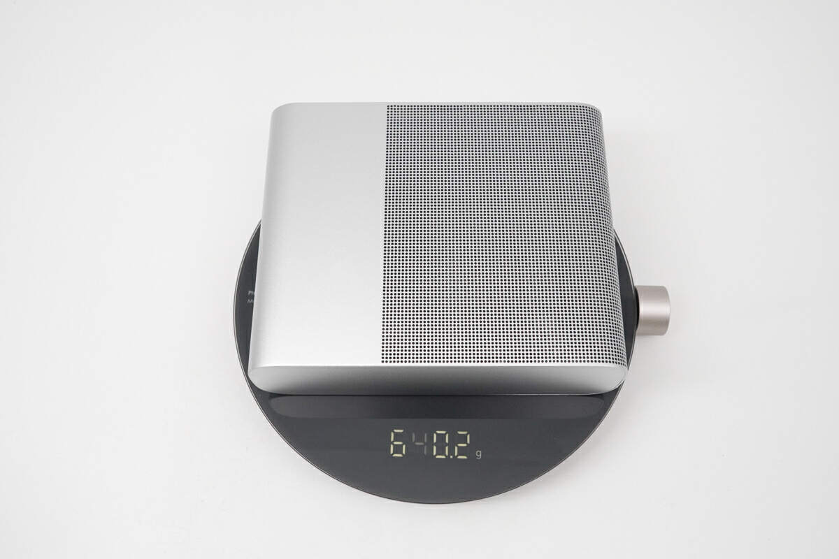

测得显卡魔方重量约为640.2g。

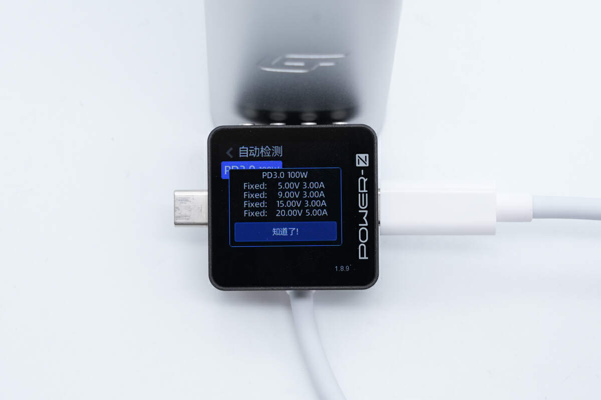

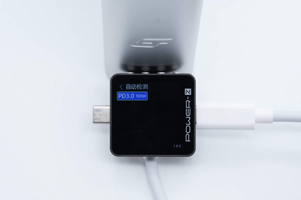

使用ChargerLAB POWER-Z KM003C测得USB-C口支持PD3.0充电协议。
PDO报文显示USB-C口具备5V3A、9V3A、15V3A、20V5A四组固定电压档位。

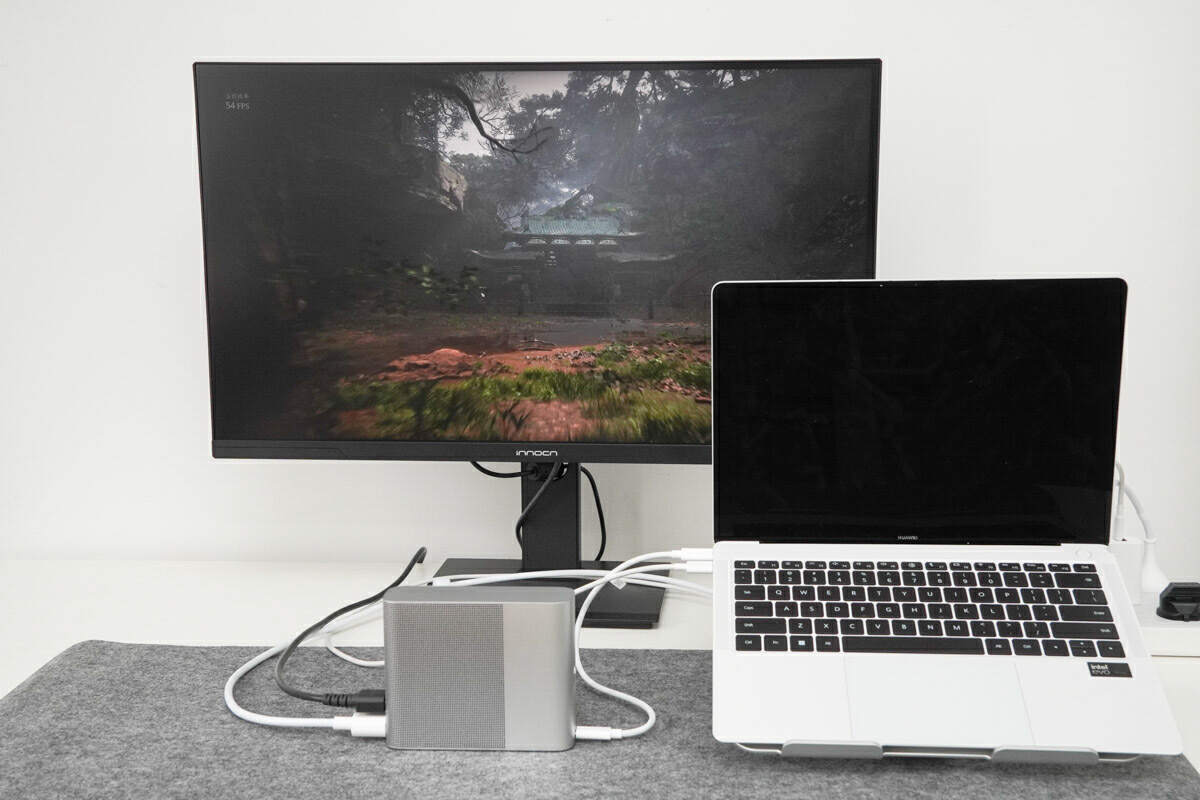

笔记本电脑连接显卡魔方外接显示器使用场景一览。
显卡魔方一侧连接电源线和HDMI线。

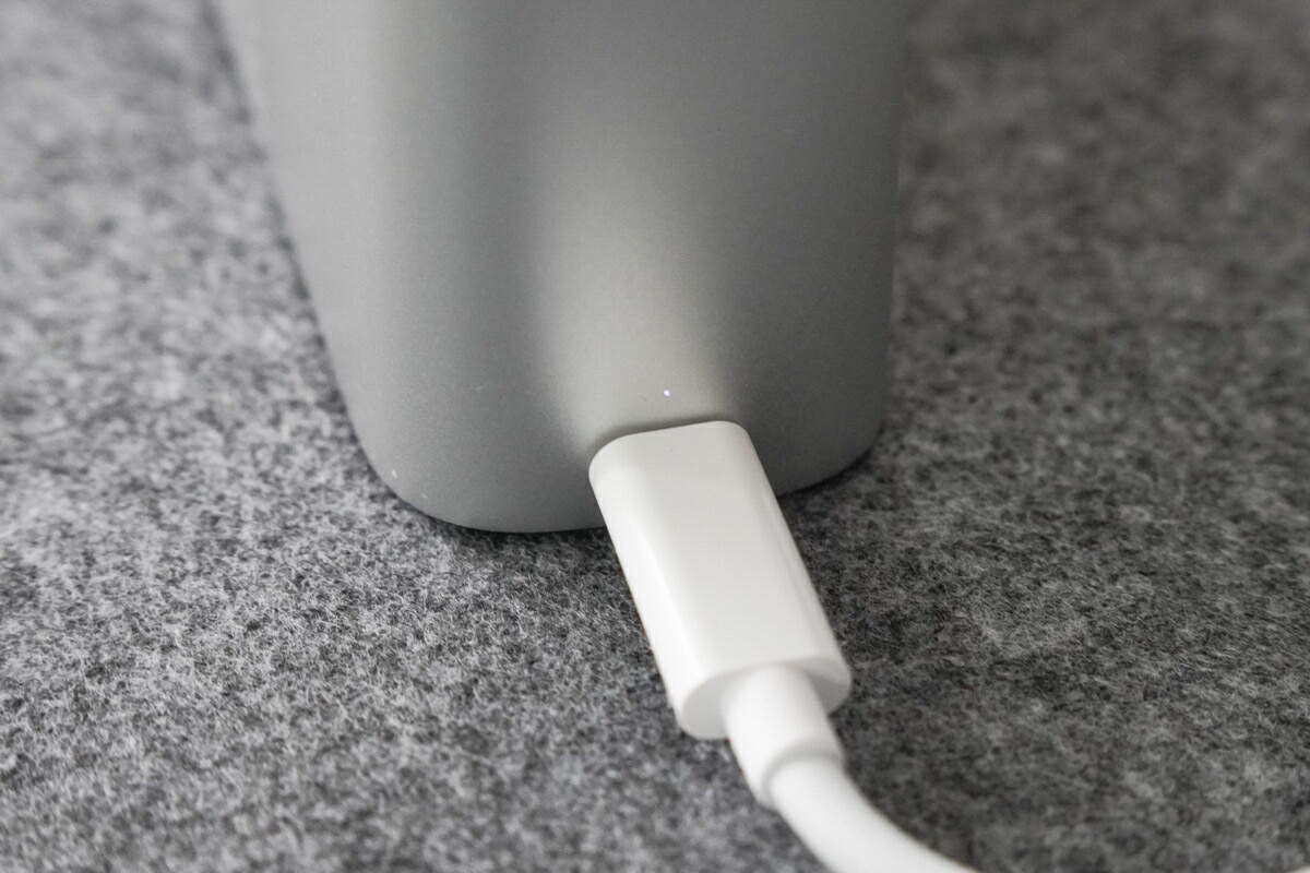

另一侧连接USB-C线,白色指示灯亮起。

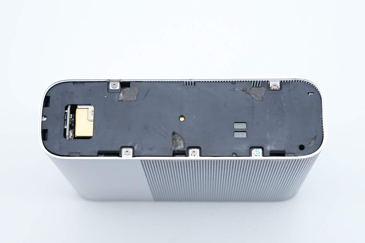

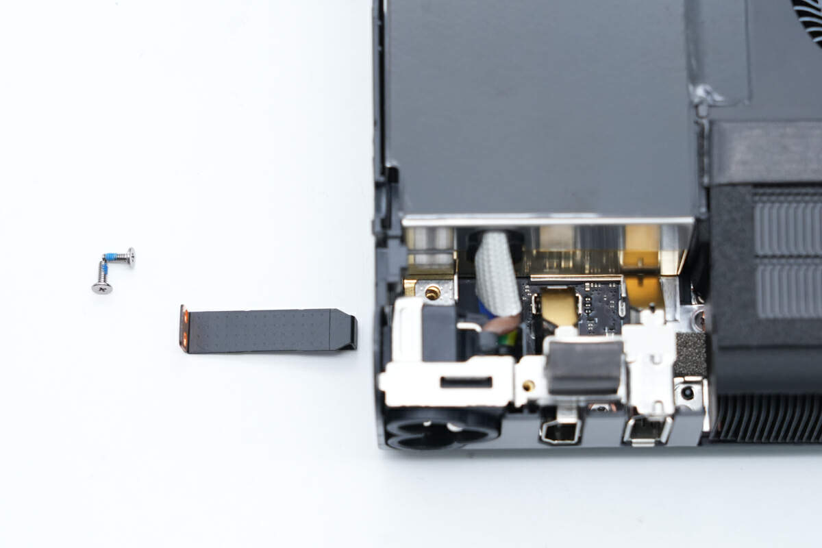

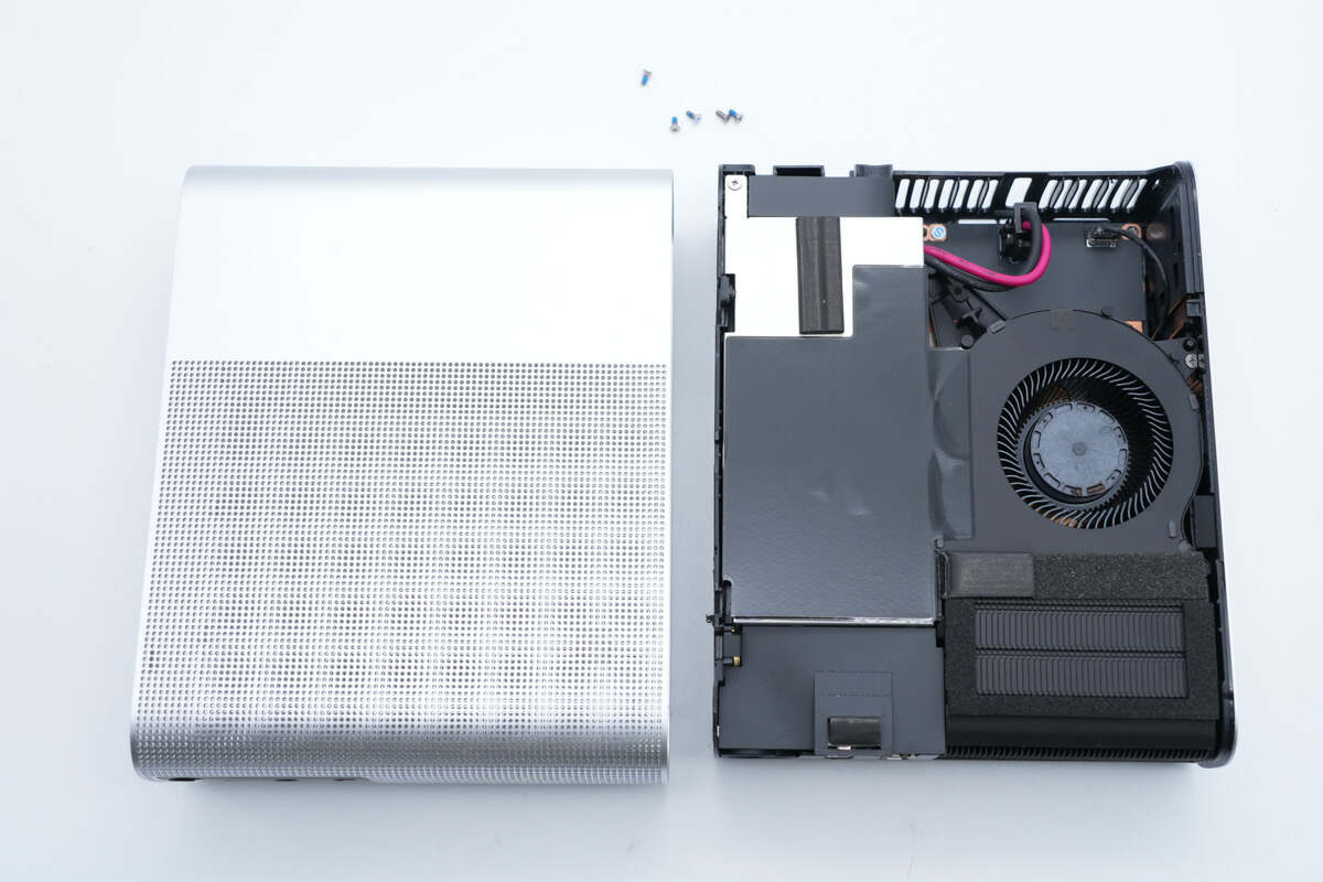

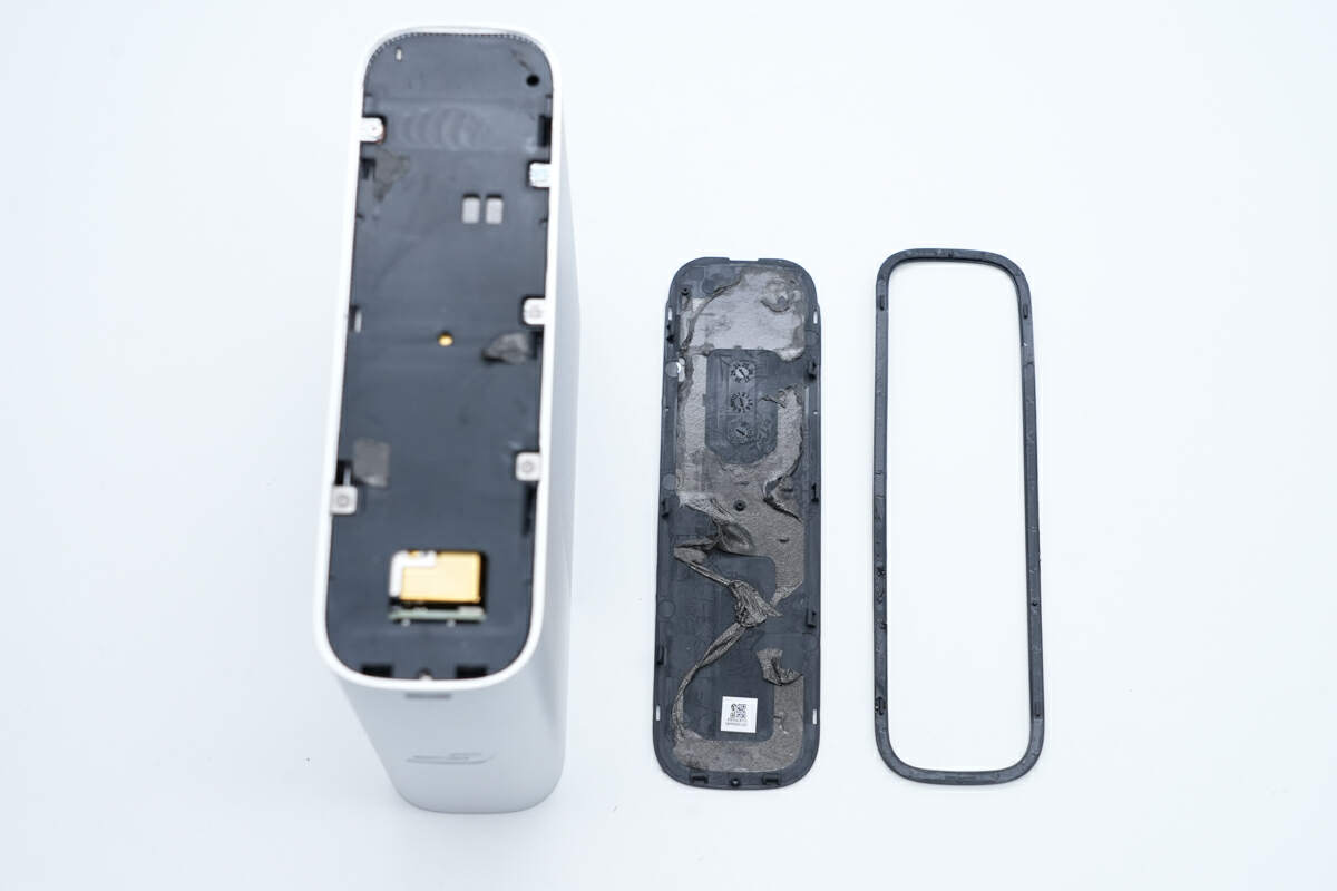

首先撕下机身底部的盖板,盖板通过双面胶粘贴固定。
外壳通过螺丝固定。
固定螺丝粘贴防拆贴纸特写。

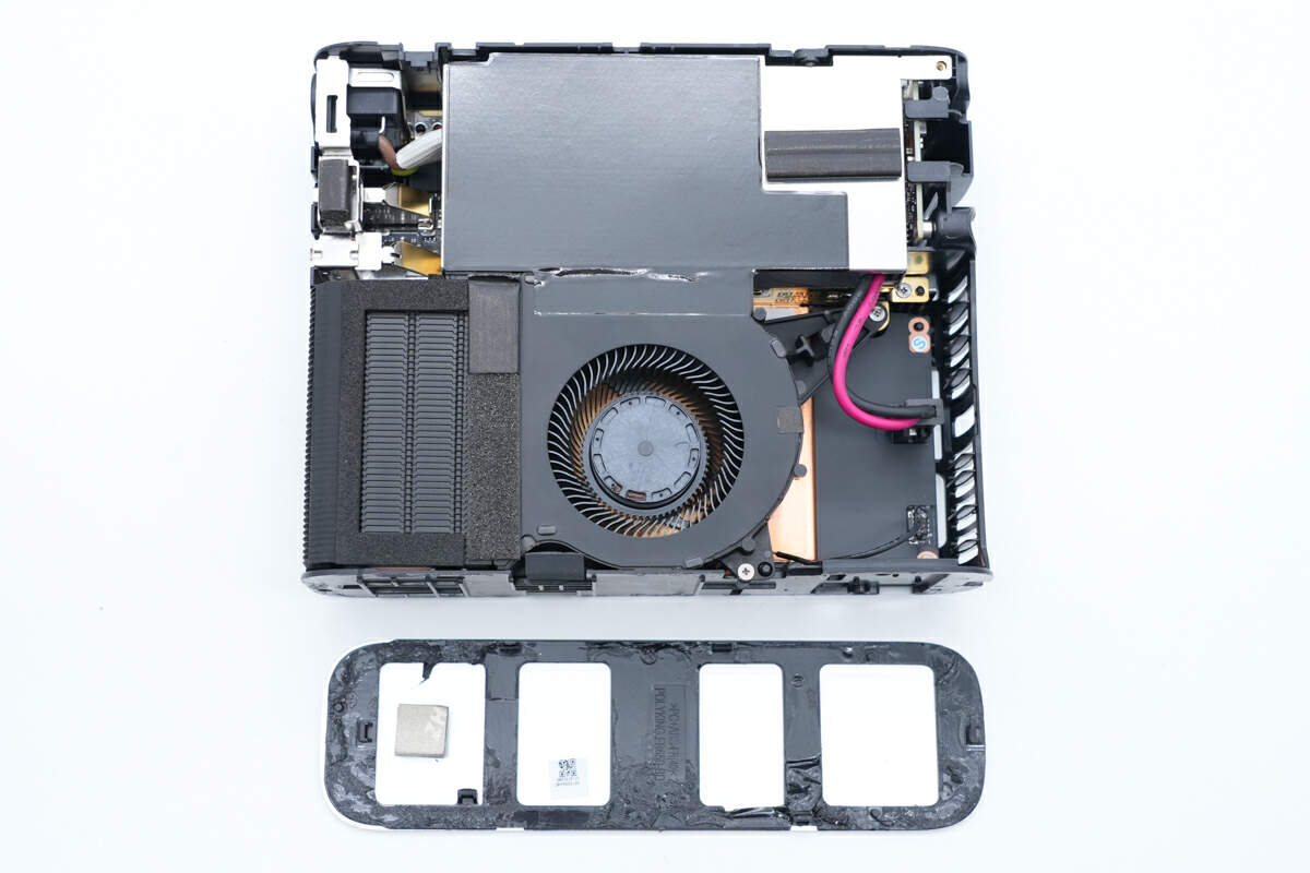

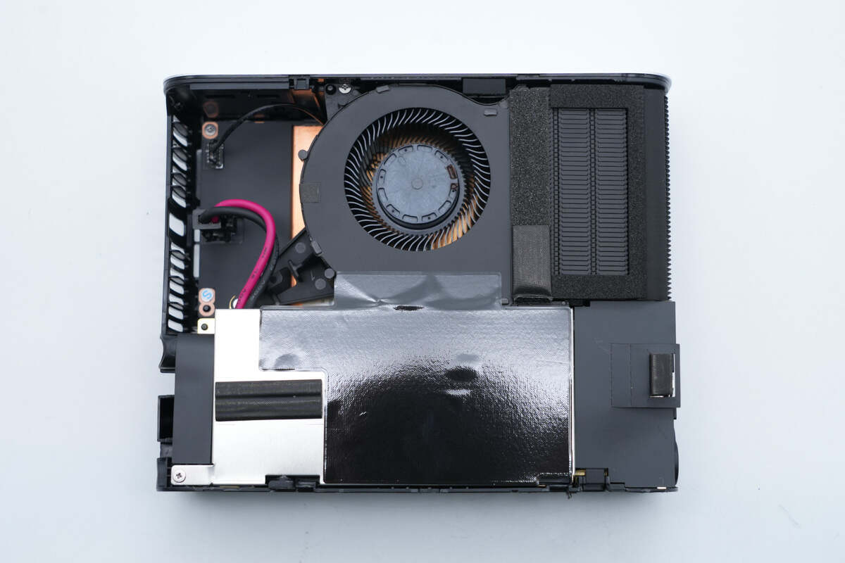

拧下固定螺丝,从外壳中取出机芯。

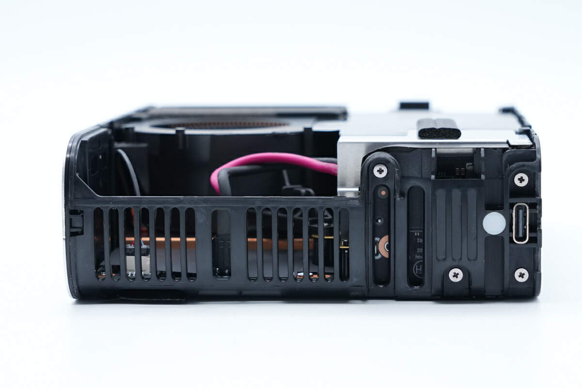

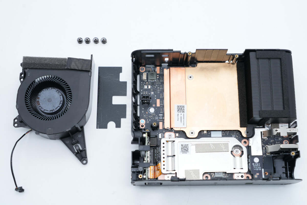

机芯内部一览,在上方设有散热风扇,右侧为散热格栅,底部为氮化镓电源模块,粘贴石墨导热贴纸散热。
侧面电源接口,HDMI接口,DP接口和散热格栅特写。

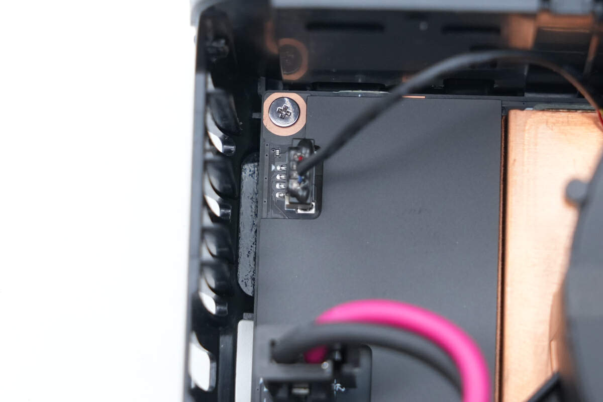

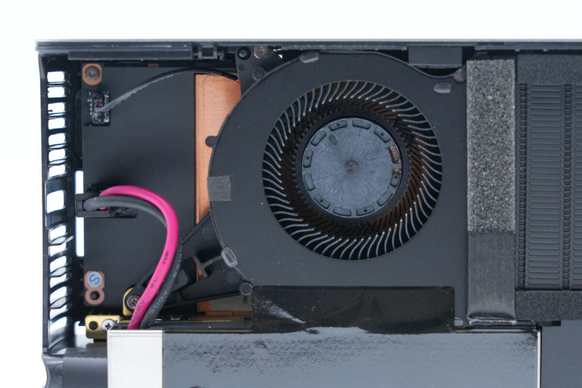

机身上方设有离心散热风扇,侧吹出风。

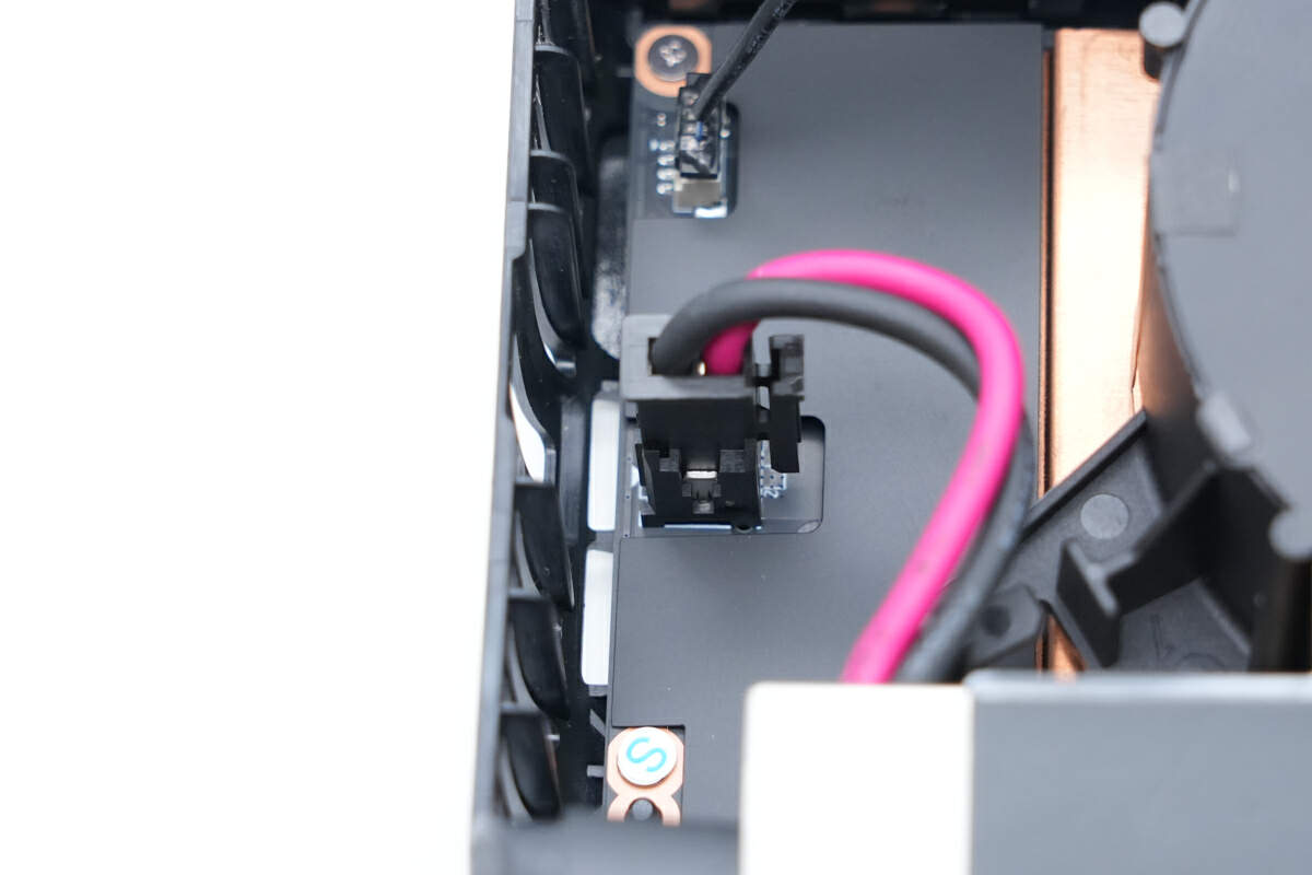

风扇接线端子特写。
显卡供电接线端子特写。

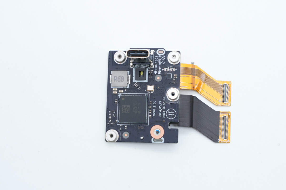

另一侧设有LED电源指示灯和USB-C接口。

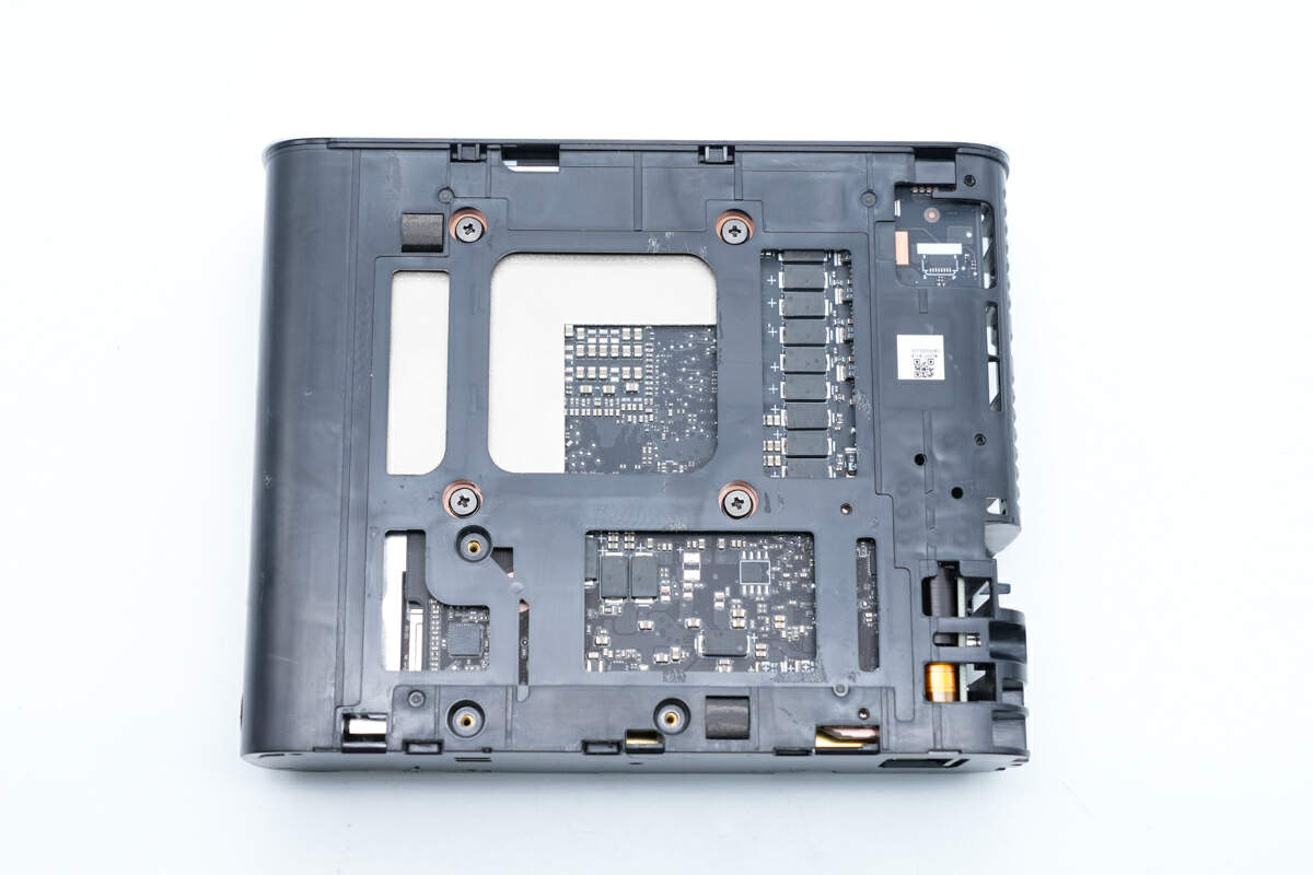

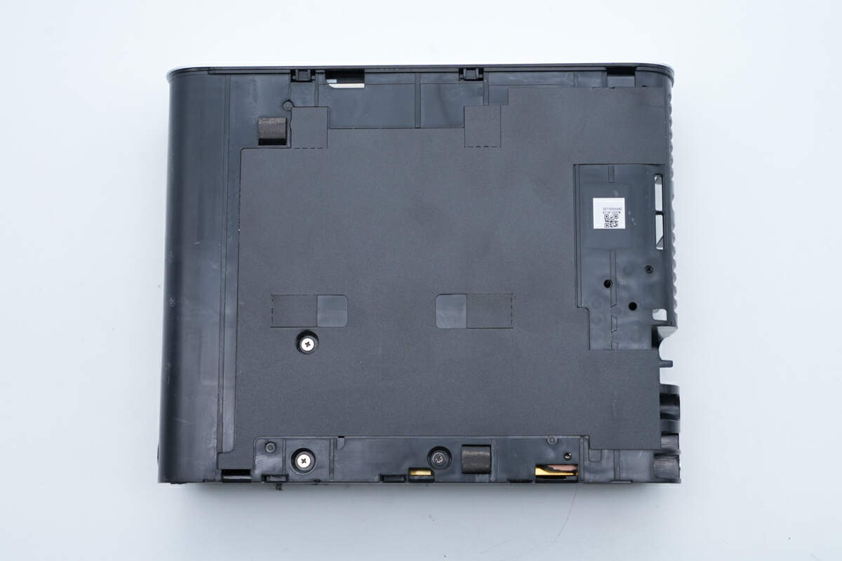

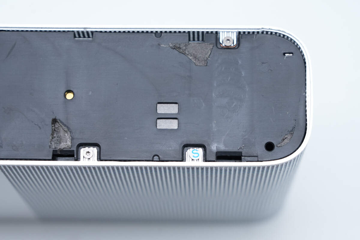

塑料框架与铝合金外壳之间粘贴绝缘麦拉片。
撕下绝缘麦拉片。
塑料框架对应元件进行镂空处理,降低厚度。
撕下接口处粘贴的麦拉片,内部插座采用螺丝固定,电源线包裹纤维管绝缘。

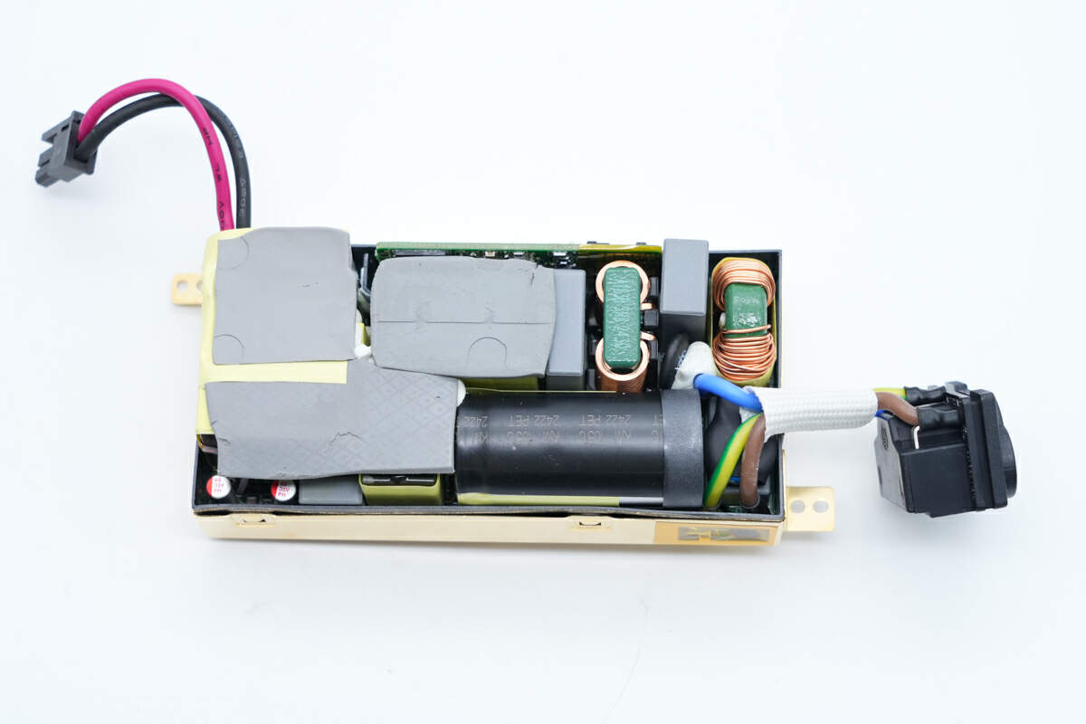

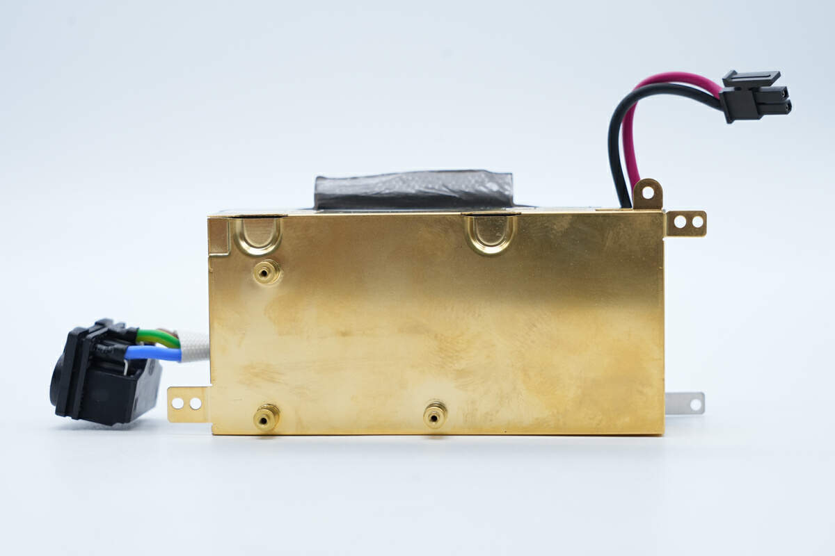

拧下固定螺丝,取出显卡魔方内部240W氮化镓电源模块。
在电源模块下方设有散热片,通过螺丝固定。
电源模块整体使用散热片包裹,粘贴石墨导热贴加强散热。
另一面为黄铜外壳。
散热片之间通过卡扣固定。

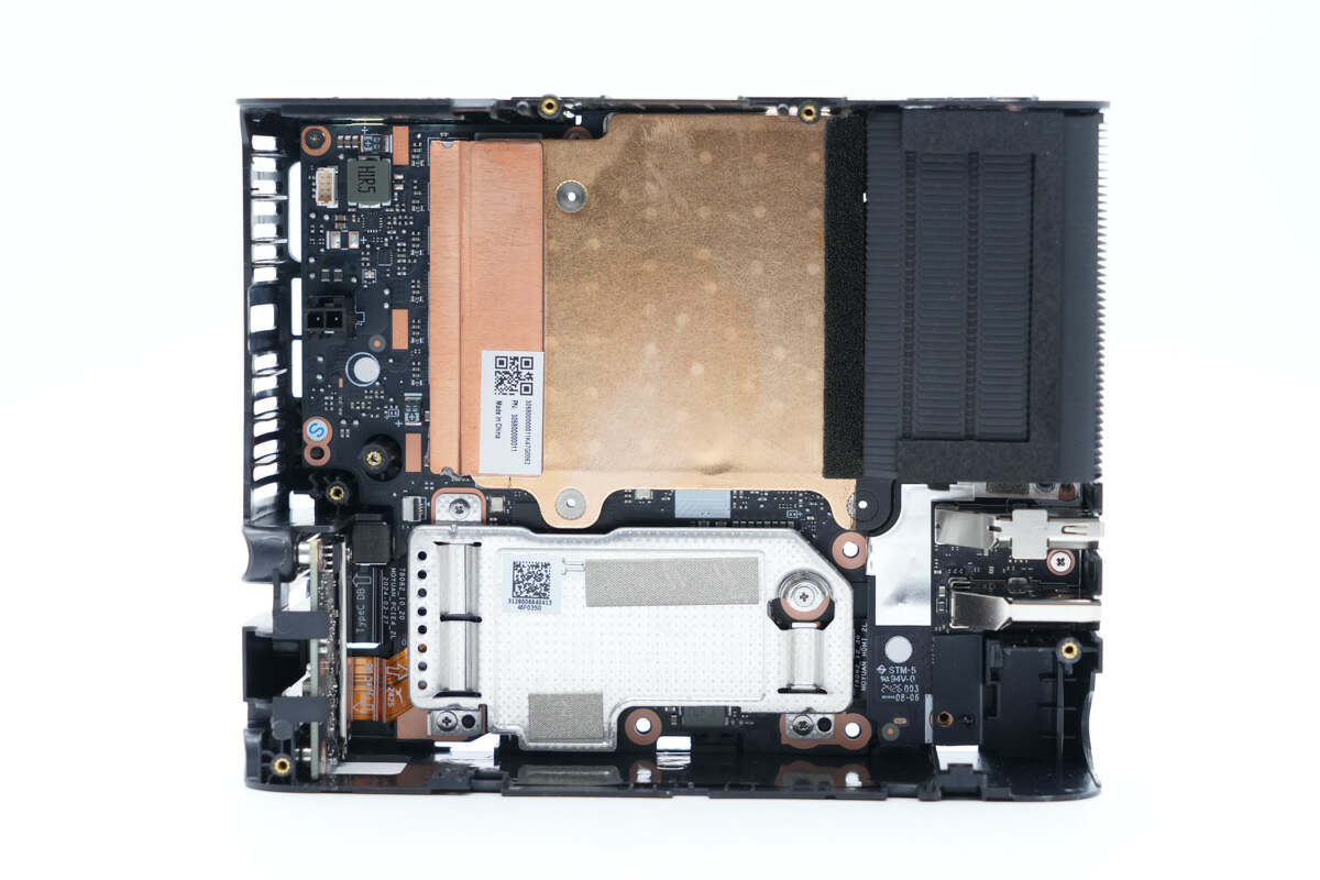

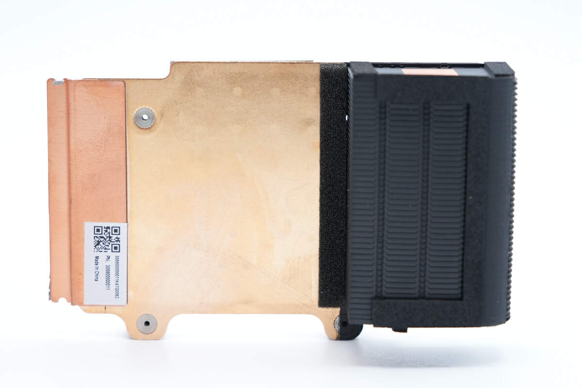

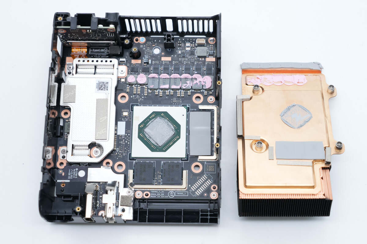

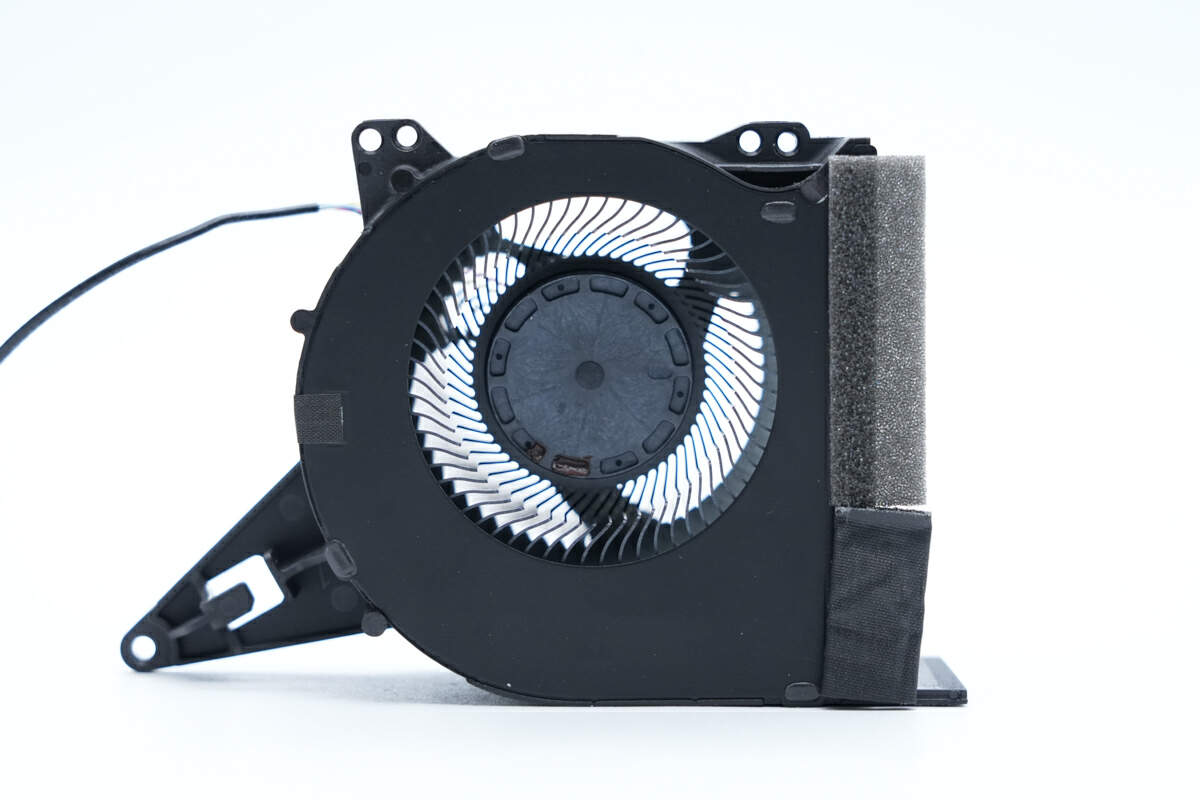

拆下显卡散热风扇,显卡核心采用均热板散热。

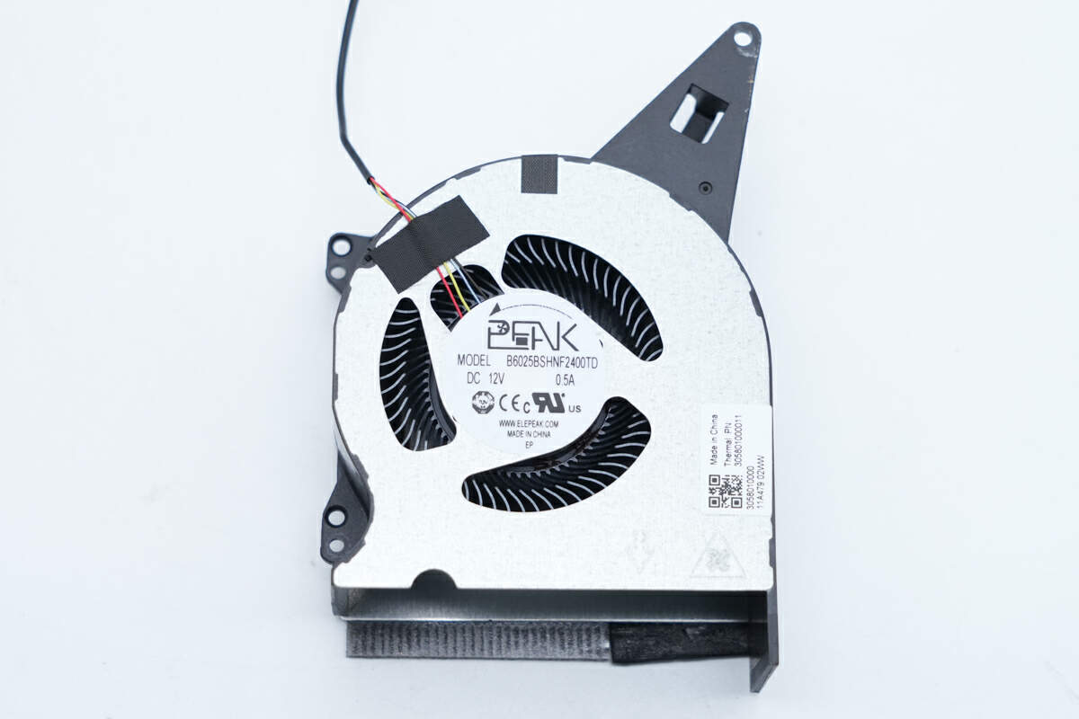

散热风扇来自ELEPEAK昆山品岱电子,型号B6025BSHNF2400TD,规格为12V0.5A,为四线PWM风扇。
风扇转子进行了动平衡点胶。
离心风扇扇叶特写。

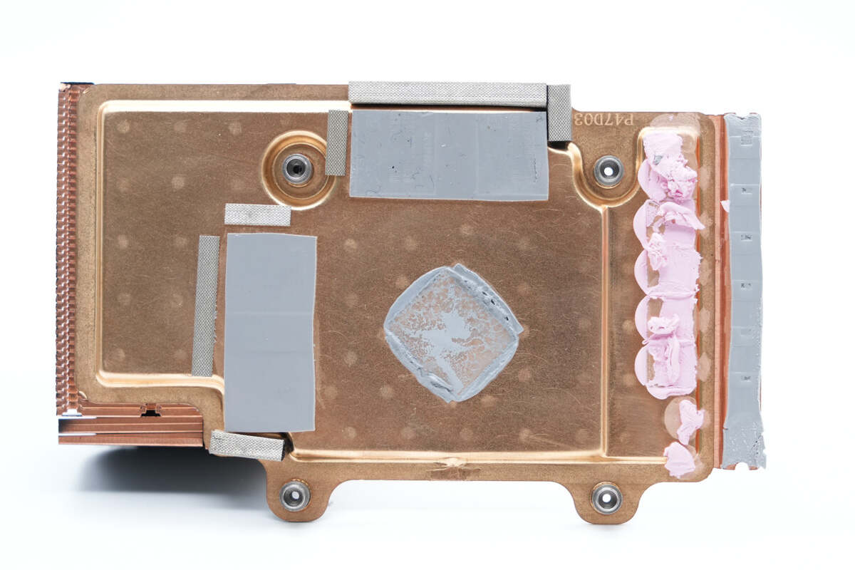

均热板通过背面螺丝固定。
拧下固定螺丝,拆下均热板。
均热板右侧焊接散热格栅。
均热板对应显卡核心位置涂有导热硅脂,显存和DrMOS位置设有灰色导热垫,供电电感涂有粉色导热凝胶。均热板上粘贴导电布,接触到PCB板金属屏蔽罩,起到屏蔽作用。

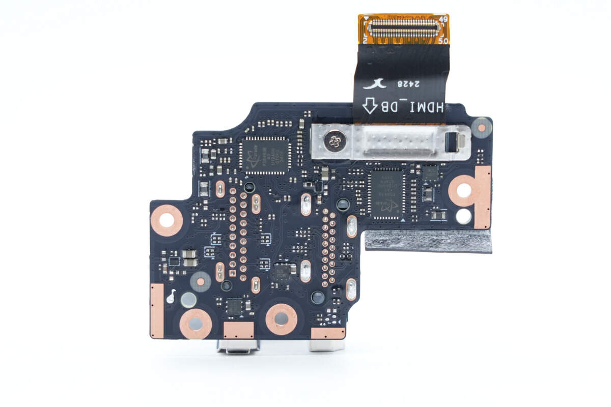

在显卡PCBA模块底部两侧设有排线插座,通过排线连接接口小板。
拆下显示接口扩展小板。
小板上焊接DP和HDMI接口。

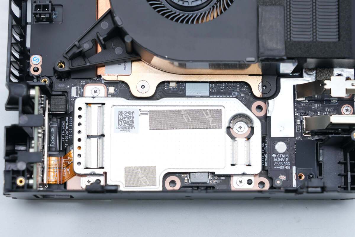

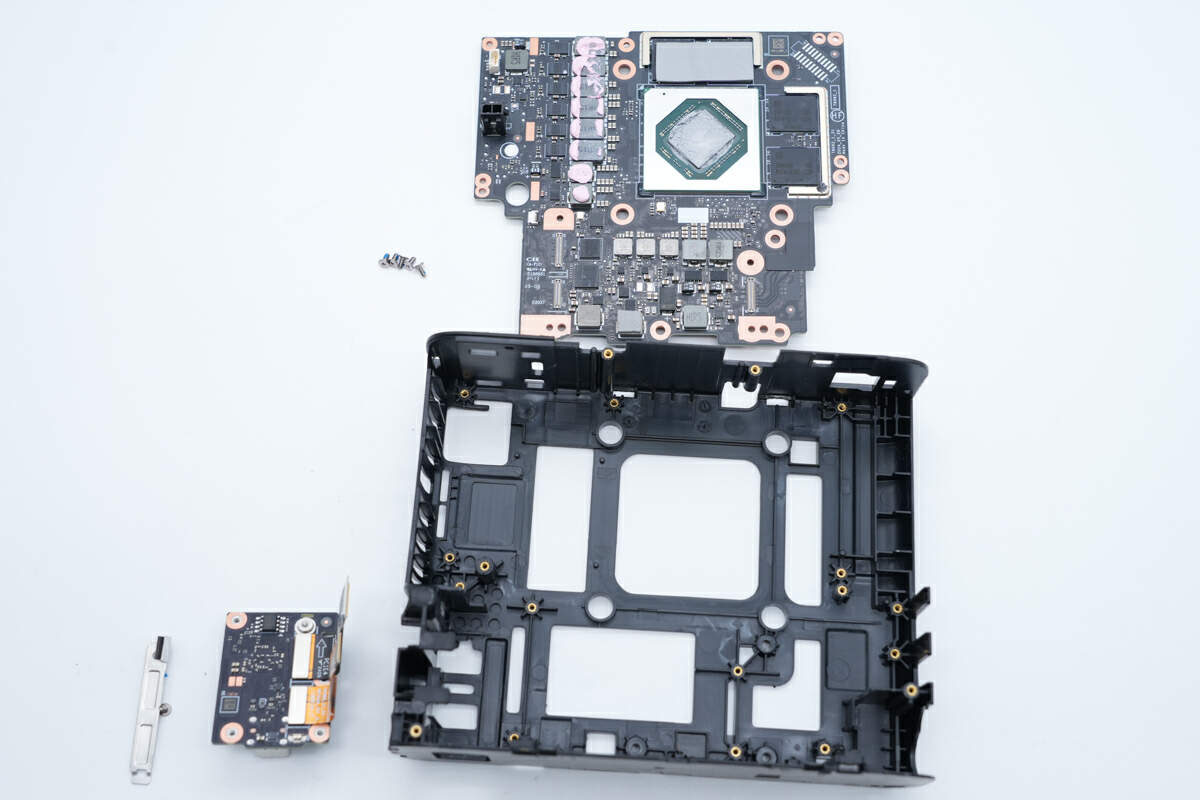

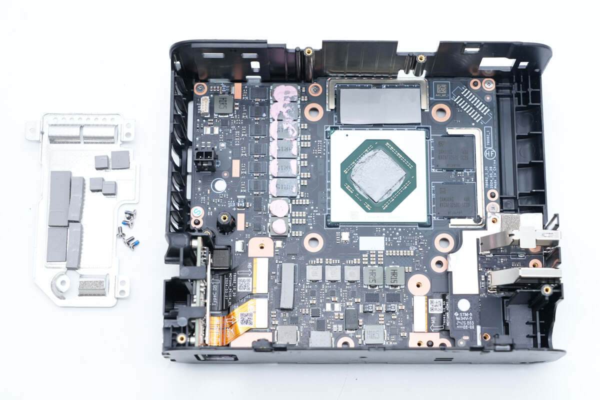

拆下USB-C接口小板,并取出显卡PCBA模块。
USB-C接口小板通过两条排线连接到显卡PCBA模块。

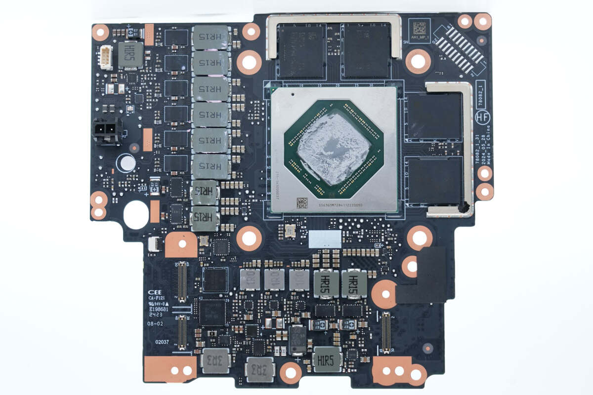

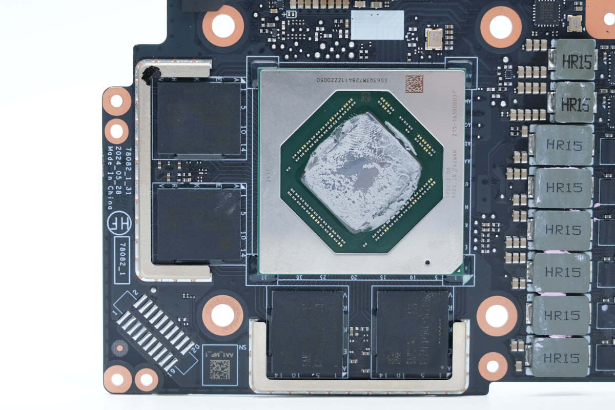

显卡PCBA模块一览,在左侧和下方设有GPU供电电路,为6+4相组合,下方设有USB-C接口控制器。右侧中间位置设有显卡核心,上方和右侧设有四颗显存芯片。

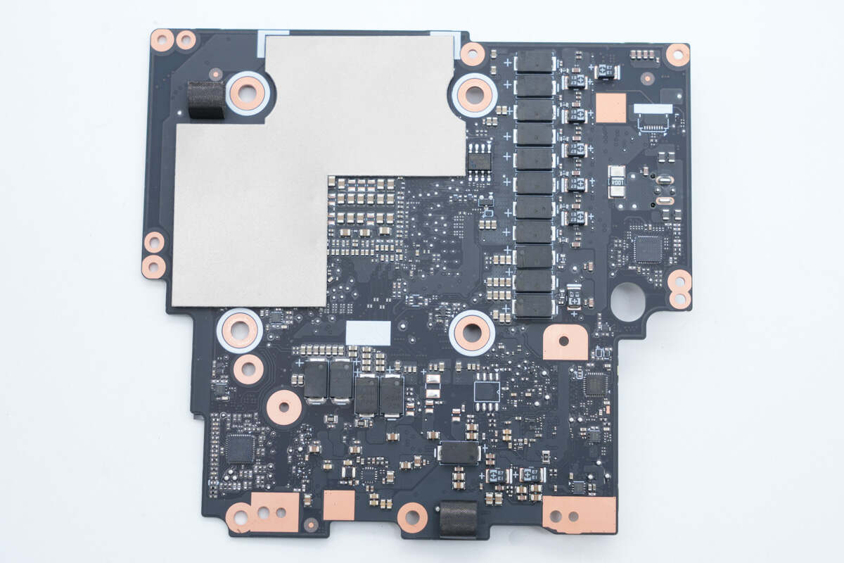

显卡PCBA模块贴有屏蔽贴纸。
在屏蔽贴纸下方为核心与显存的连接走线。

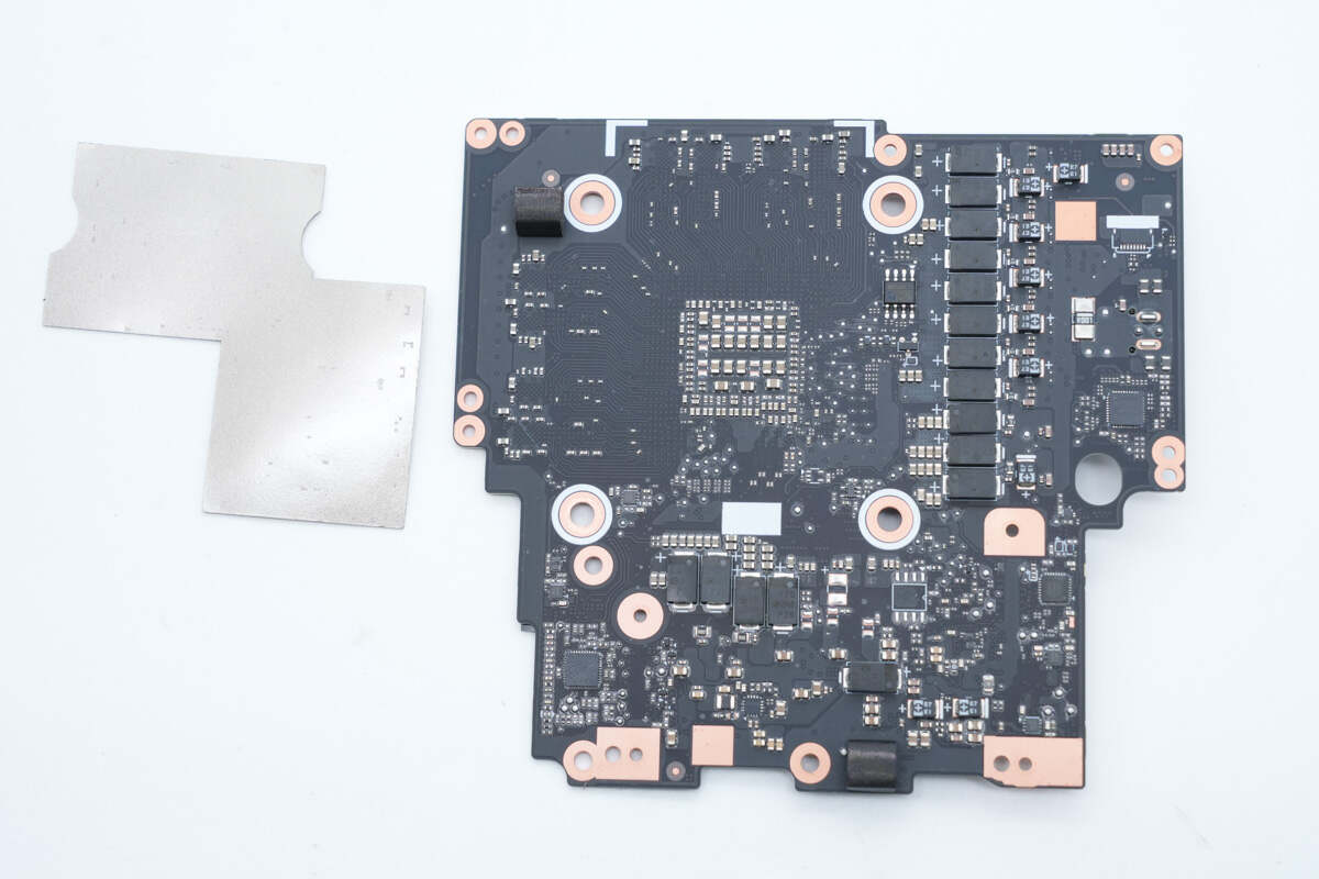

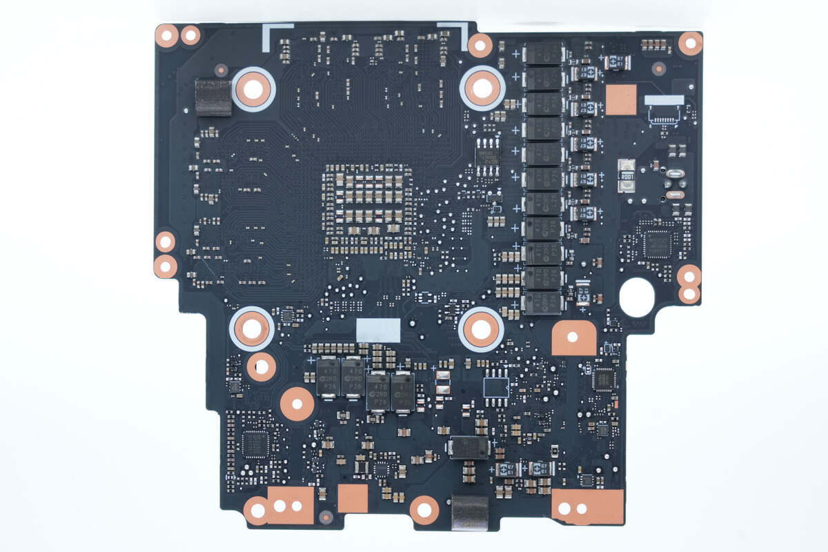

在显卡PCBA模块背面设有为核心供电的滤波电容和供电控制芯片。
GPU核心与四颗显存芯片特写。

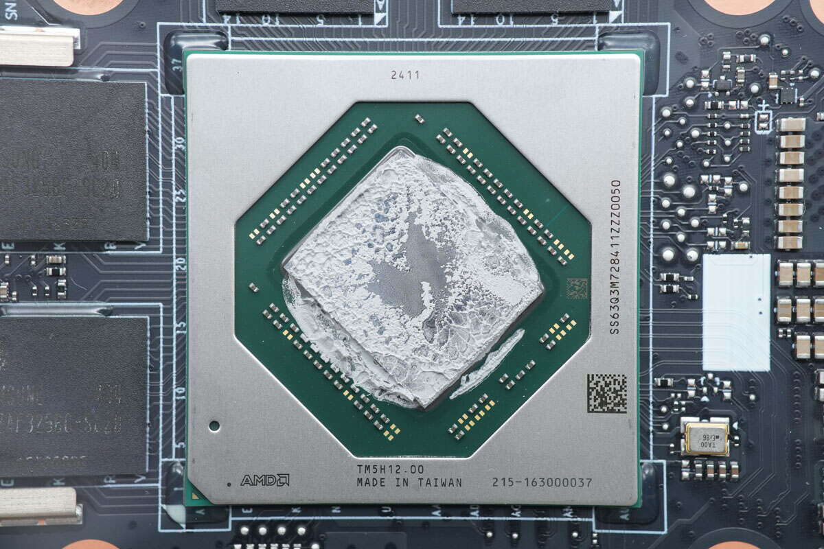

AMD Radeon RX 7600M XT核心特写,采用RDNA3架构,6nm制程工艺,内置32个计算单元,内置32MB高速缓存,功耗为120W,在核心四周封胶加固。搭配使用的显存容量为8GB,显存类型为GDDR6,显存位宽为128-bit。

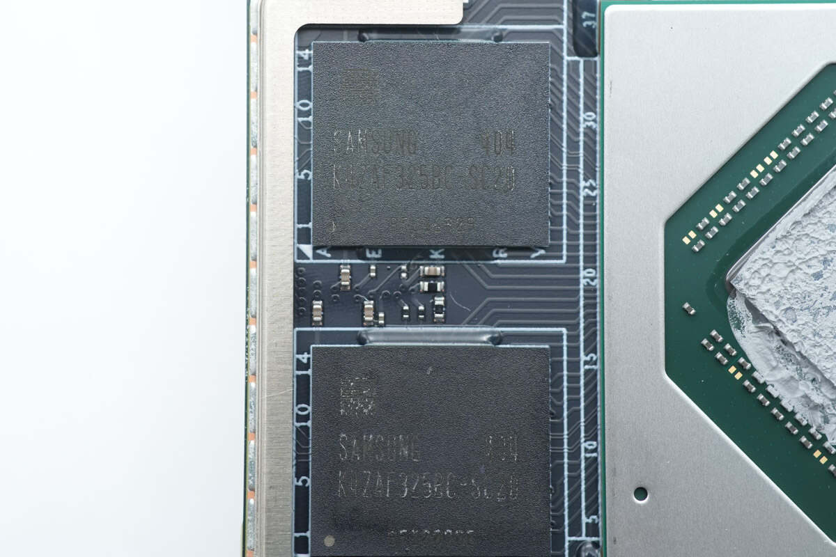

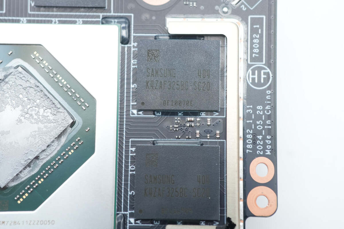

显存芯片来自三星,型号K4ZAF325BC-SC20,单颗容量为2GB,四颗组成8GB容量。
显存底部封胶加固,边缘焊接金属屏蔽罩,连接到均热板的导电布接地。

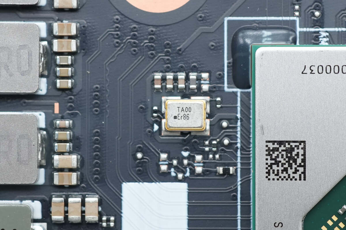

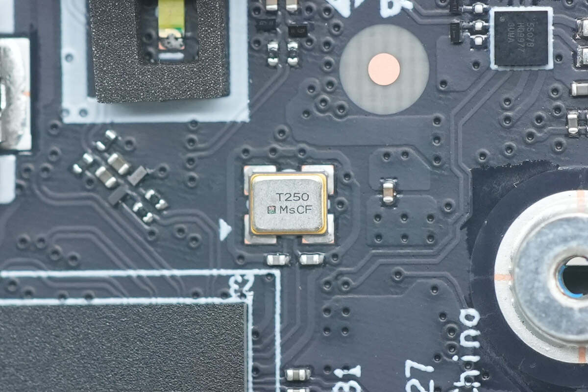

显卡核心边缘的贴片晶振特写。

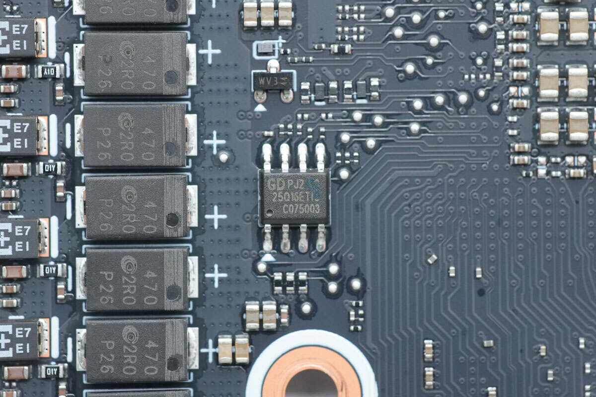

VBIOS芯片来自GigaDevice兆易创新,型号GD25Q16ETIG,容量为2MB,采用SOP8封装。

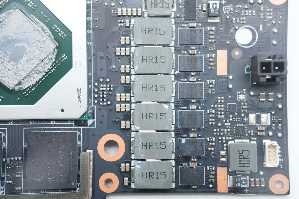

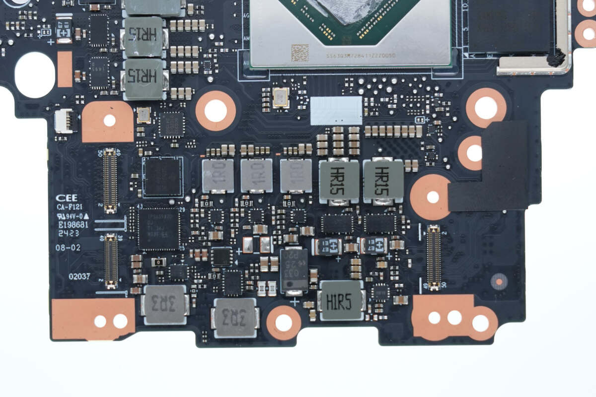

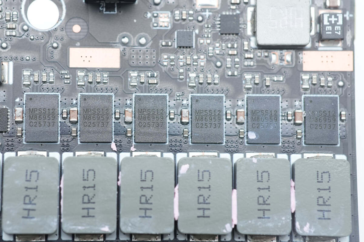

为显卡核心供电的降压电路一览。

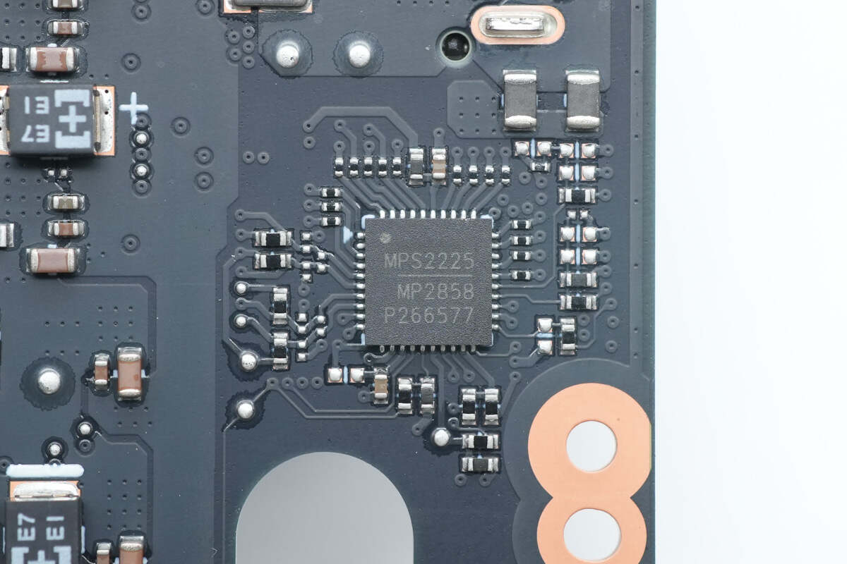

显卡核心供电芯片来自MPS芯源半导体,丝印MP2858。

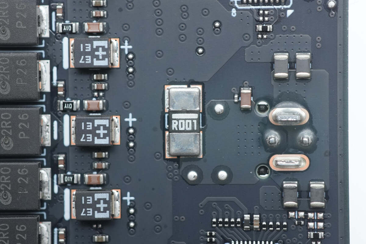

1mΩ取样电阻用于检测显卡的输入电流。

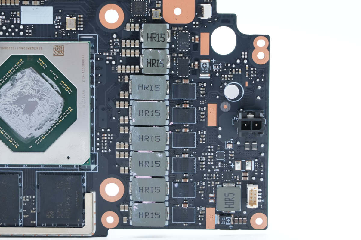

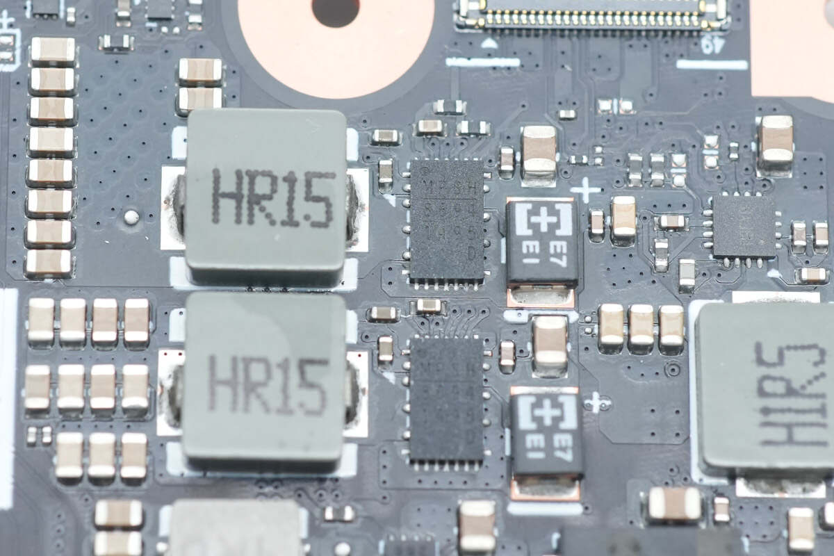

用于降压供电的6颗DrMOS来自MPS芯源半导体,丝印M86959。

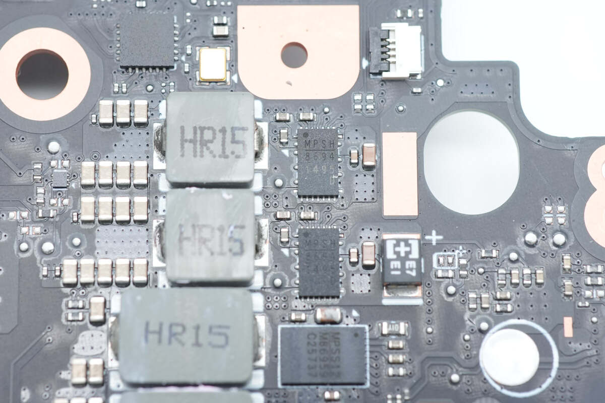

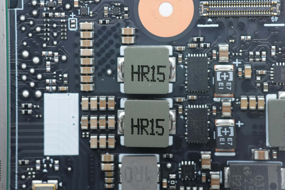

6颗0.15μH合金电感用于供电降压。

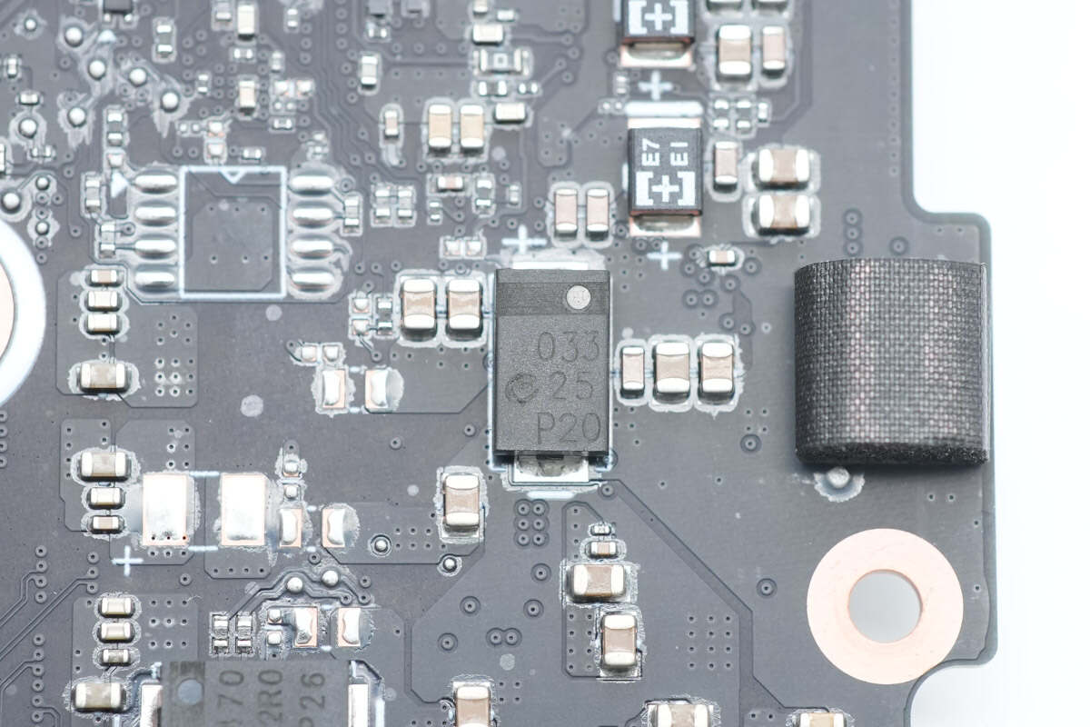

输入滤波电容来自松下,规格为25V15μF,共计7颗。

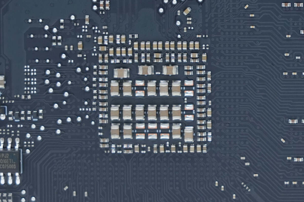

贴片滤波电容来自钰邦,规格为470μF2V,共11颗并联,用于显卡核心供电滤波。
显卡核心背面的MLCC滤波电容特写。

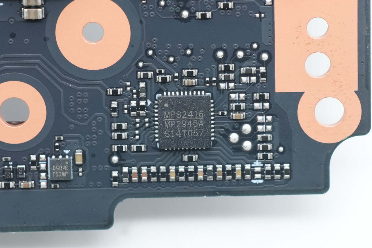

另一路降压控制器来自MPS芯源半导体,丝印MP2945A,用于为显存和IO供电。

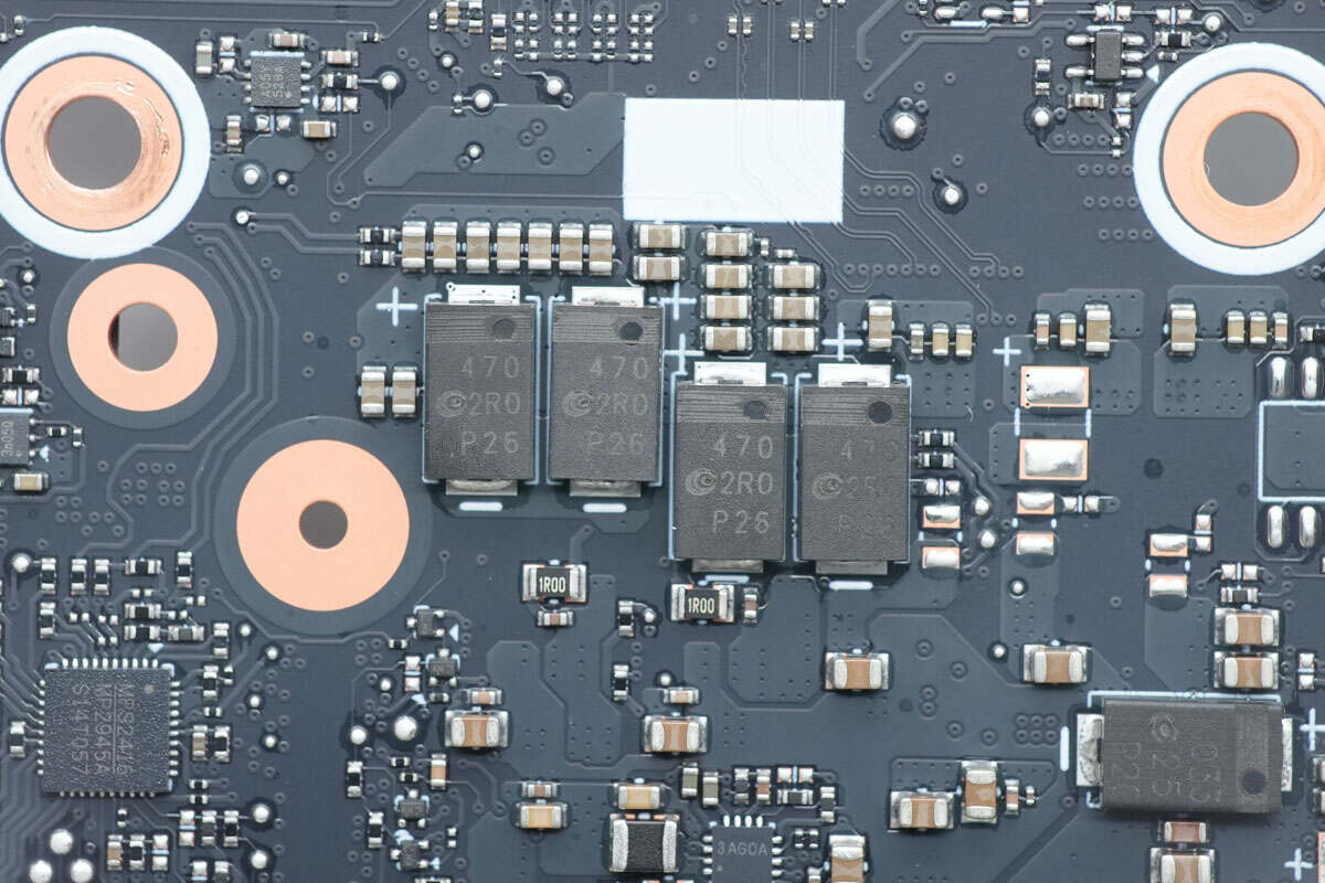

用于降压供电的2颗DrMOS来自MPS芯源半导体,丝印8694。
搭配使用的0.15μH合金电感特写。

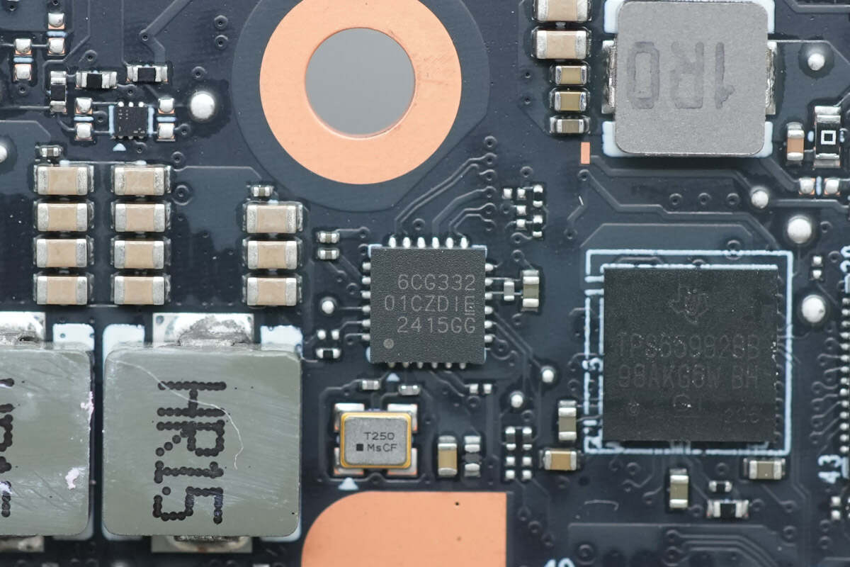

PCBA模块底部的USB-C接口控制器和降压电路特写。
另外两颗丝印8694的DrMOS特写。
搭配使用的0.15μH合金电感特写。
两颗输入滤波电容规格为25V15μF。
四颗470μF2V贴片电容用于输出滤波。

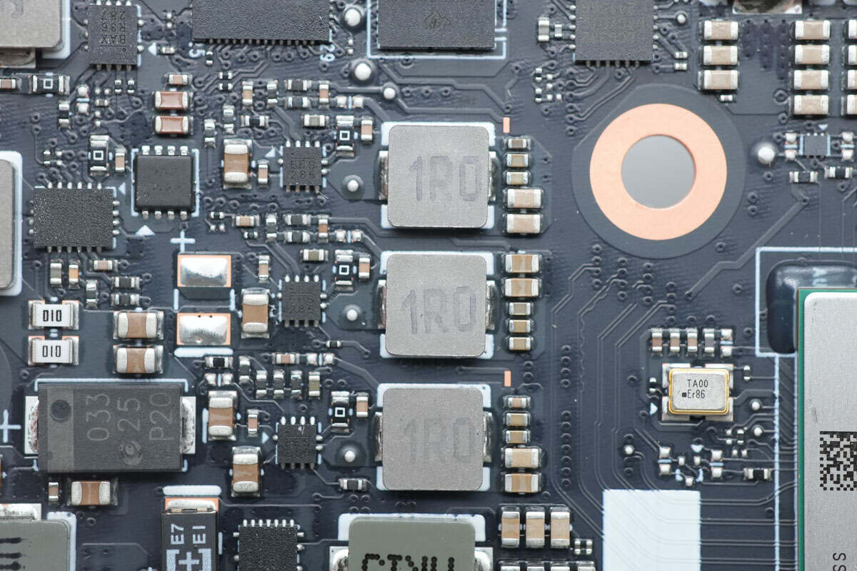

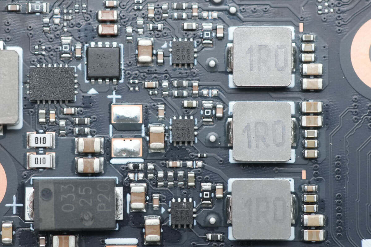

三颗同步降压芯片来自MPS芯源半导体,丝印FFS。
三颗1μH合金电感特写。

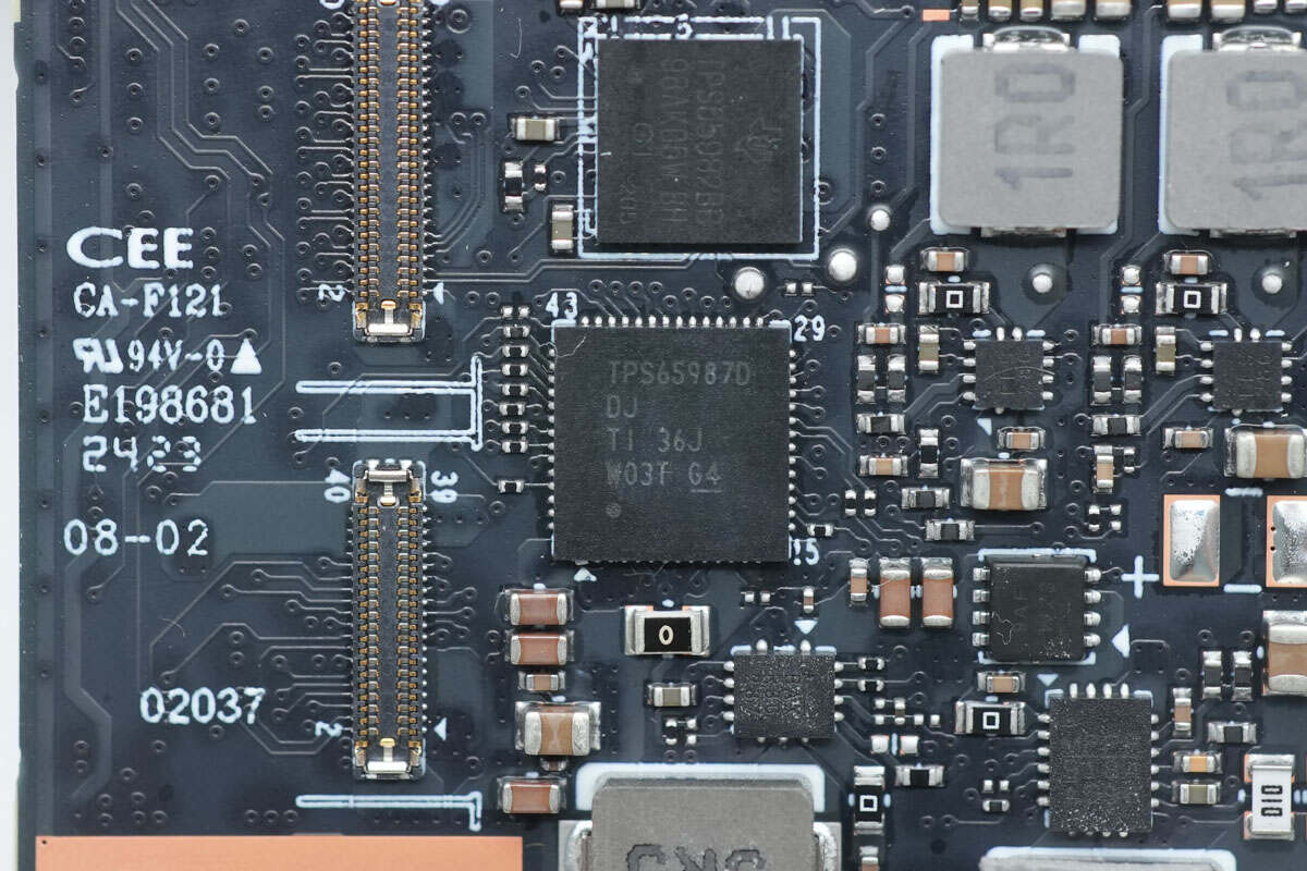

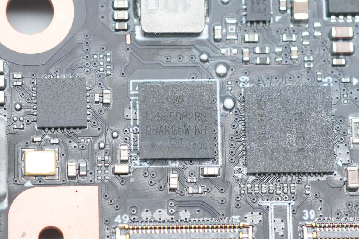

USB-C接口控制器来自TI德州仪器,型号TPS65987DDJ,芯片通过了PD3.0认证,TID:1067,适用于雷电3设备。芯片内部集成两个20V/5A双向开关,并具备完善的保护功能。芯片支持交替模式,支持GPIO或I2C接口控制,采用QFN56封装。
另一颗USB-C接口告示板芯片来自TI德州仪器,型号TPS65982BB,通过I2C接口连接到控制器,启用并更新存储的告示板字符串。内部集成5V负载开关,采用BGA96封装。

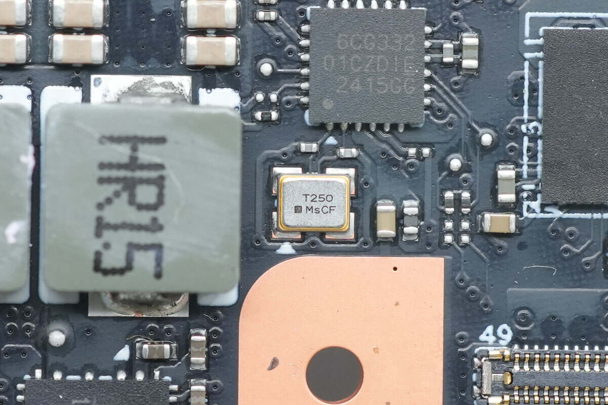

时钟发生器来自DIODES,型号PI6CG33201C,是一颗超低功耗双输出PCIe时钟生成器,采用24-TQFN封装。
外置25MHz时钟晶振特写。

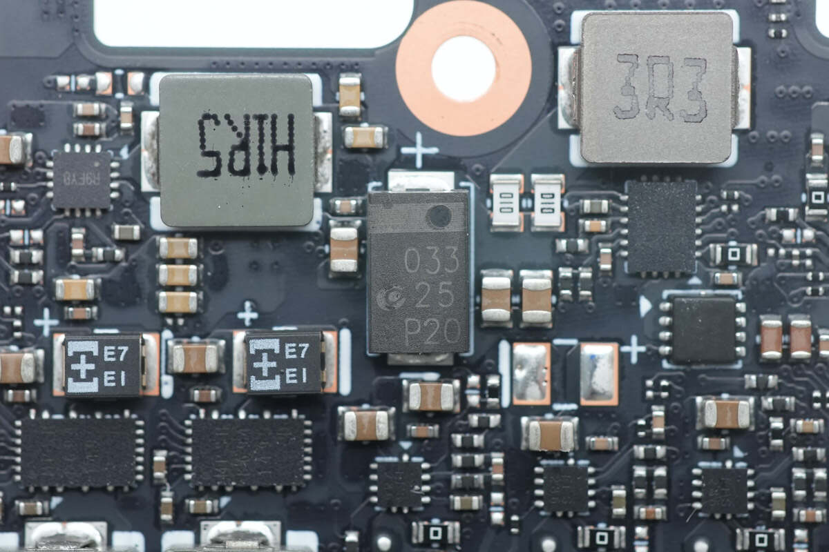

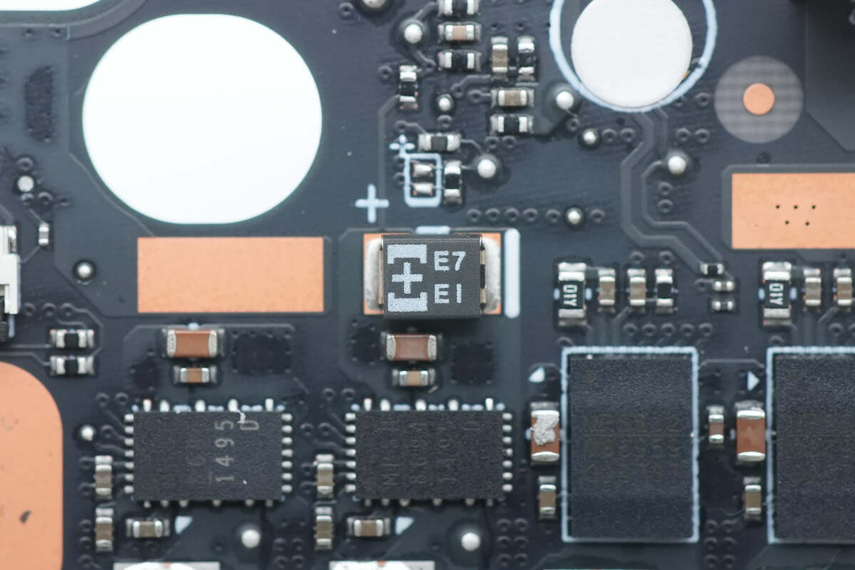

同步升压转换器来自MPS芯源半导体,型号MP9184,芯片内部集成10mΩ升压开关管,外置同步整流管,支持3-20V输入电压,输入电流限制为17A,采用QFN22封装。
3.3μH合金电感特写。
外置的同步整流管来自Nexperia安世,丝印9AF,型号PXN6R7-30QL,NMOS,耐压30V,导阻5.7mΩ,采用MLPAK33封装。

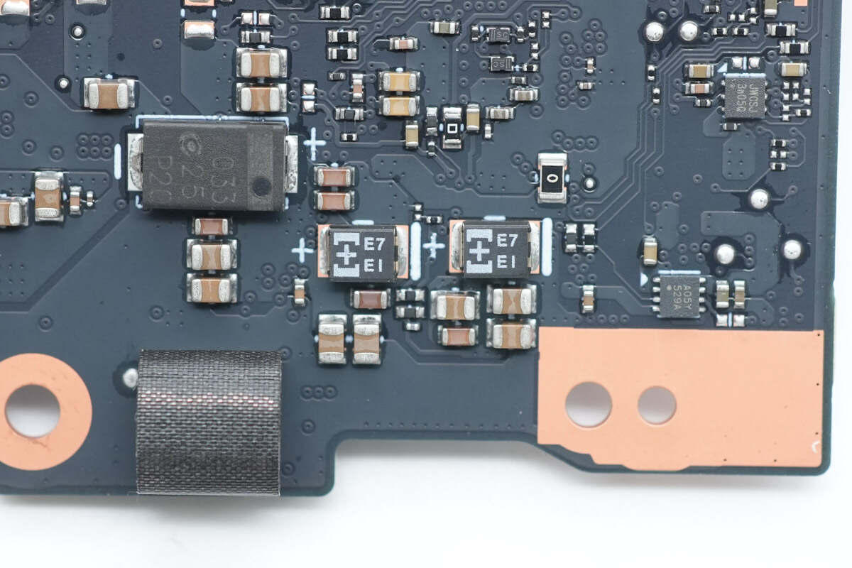

两颗滤波电容规格为25V15μF。

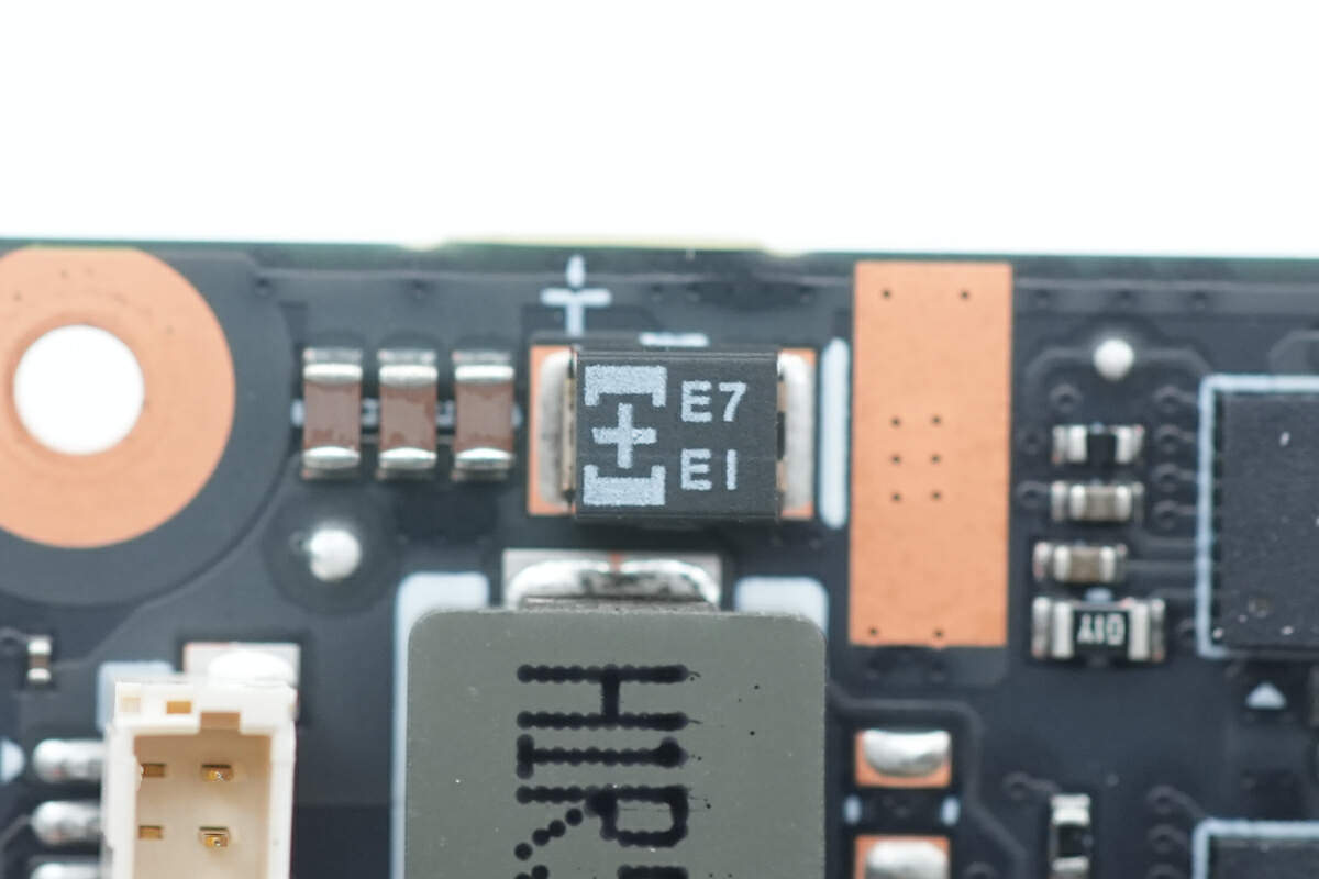

滤波电容规格为33μF25V。
背面焊接一颗同规格的滤波电容。

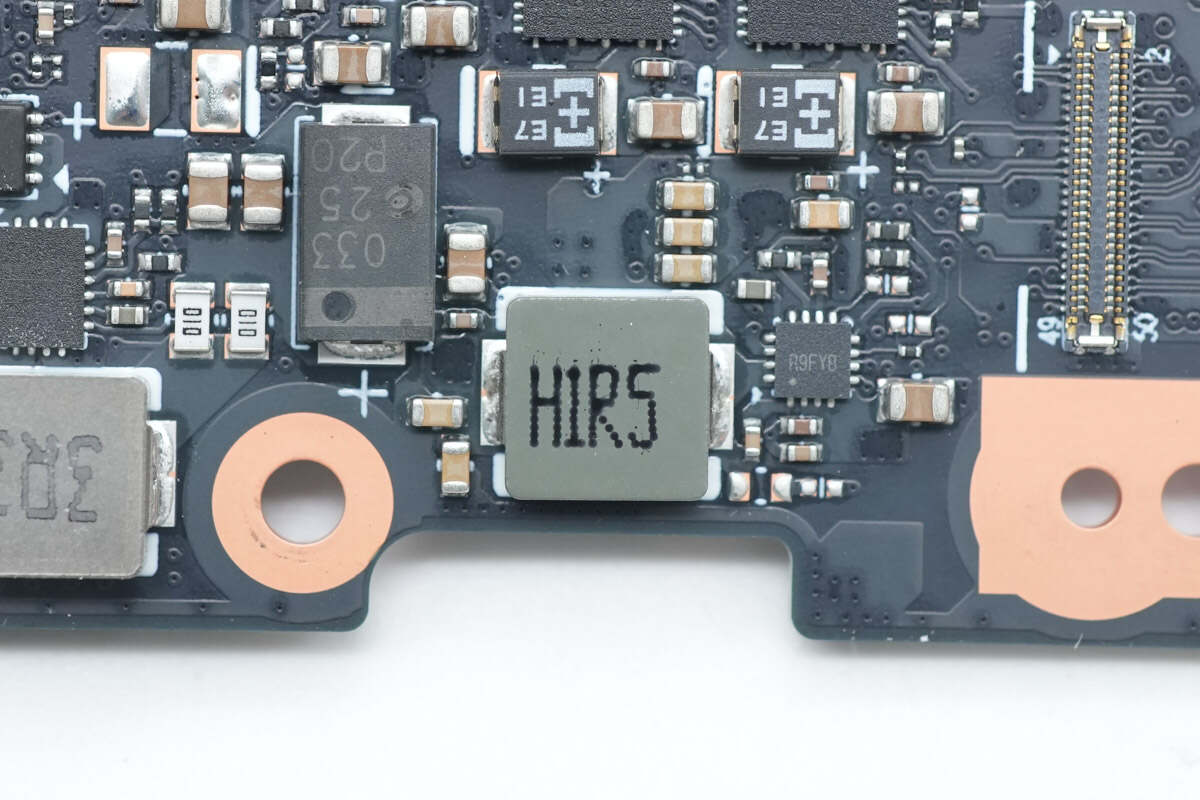

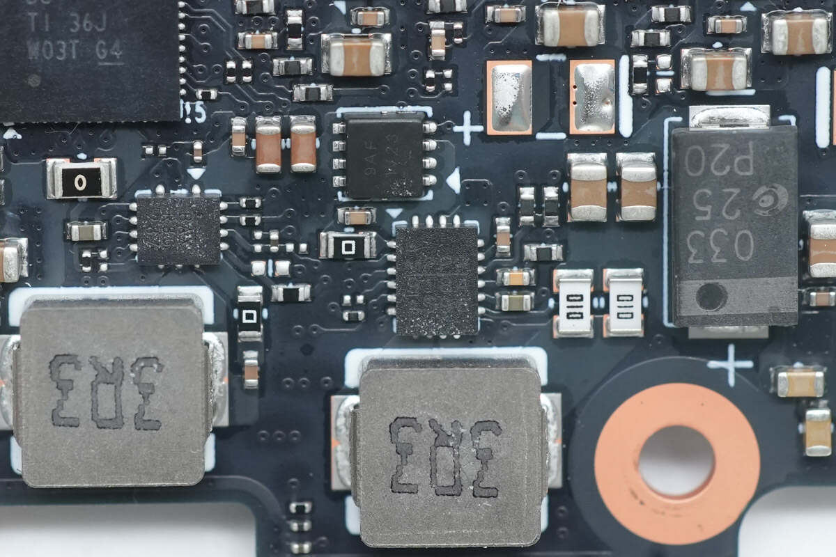

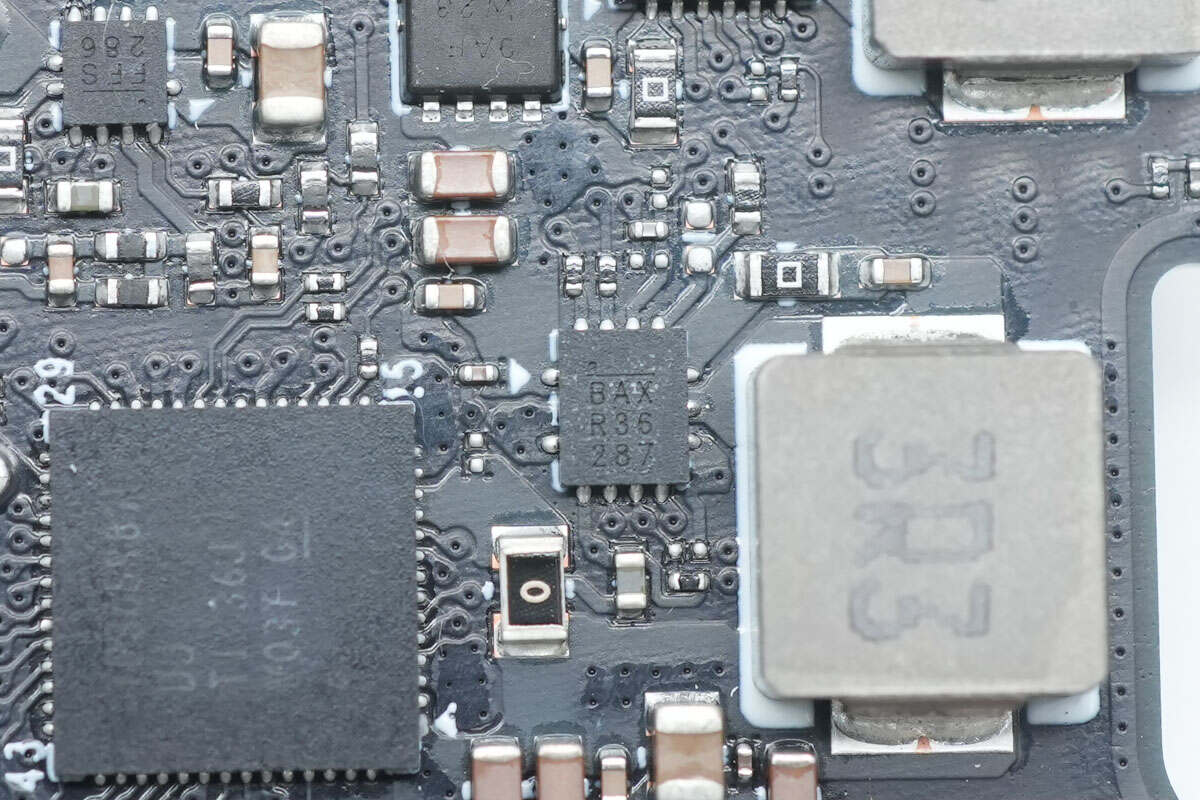

同步降压转换器来自MPS芯源半导体,丝印BAX,型号为MP2491C,芯片内置开关管,具备可编程的电流限制,最高输入电压为32V,最高输出电流6A,采用QFN-13封装。

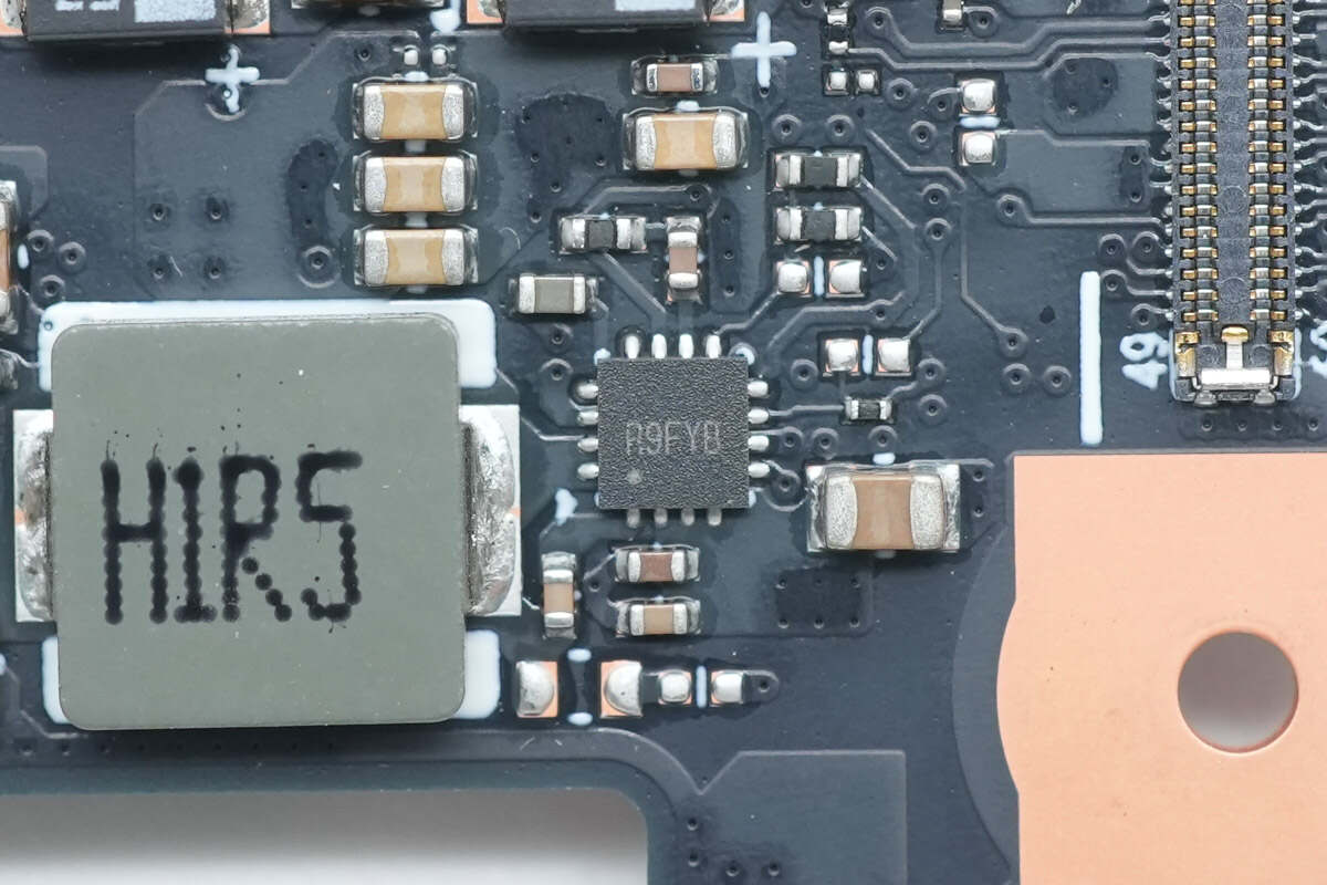

同步降压转换器来自矽力杰,丝印R9,型号SY8388B3,芯片内部集成开关管,输入电压24V,输出电流8A,输出电压为3.338V。芯片内置3.3V LDO,输出电流为100mA,具备逐周期谷底电流和峰值过电流保护,具备输出欠压和过压保护等保护功能,采用QFN16封装。
1.5μH降压电感特写。

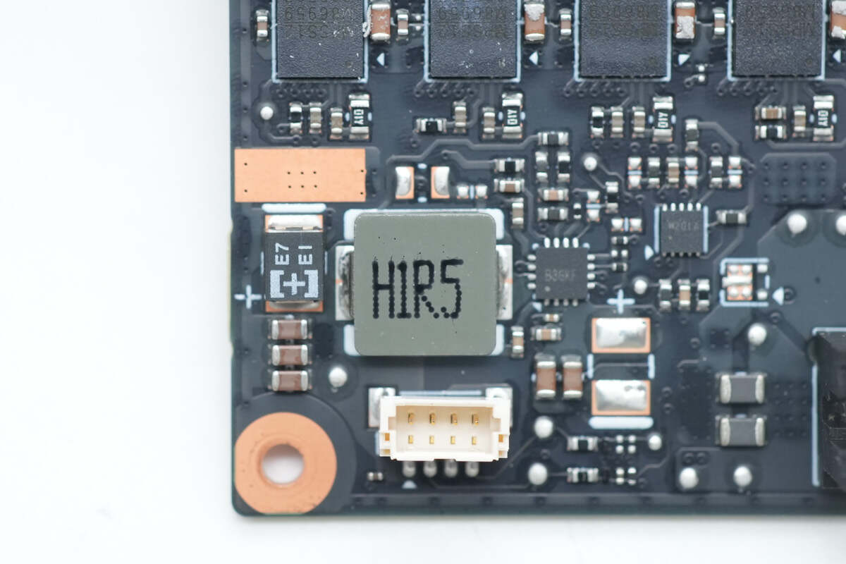

同步降压转换器来自矽力杰,丝印B3,型号SY8388A,芯片内部集成开关管,输入电压24V,输出电流8A,输出电压可调。芯片内置3.3V LDO,具备逐周期谷底电流和峰值过电流保护,具备输出欠压和过压保护等保护功能,采用QFN16封装。
1.5μH降压电感特写。
25V15μF滤波电容特写。

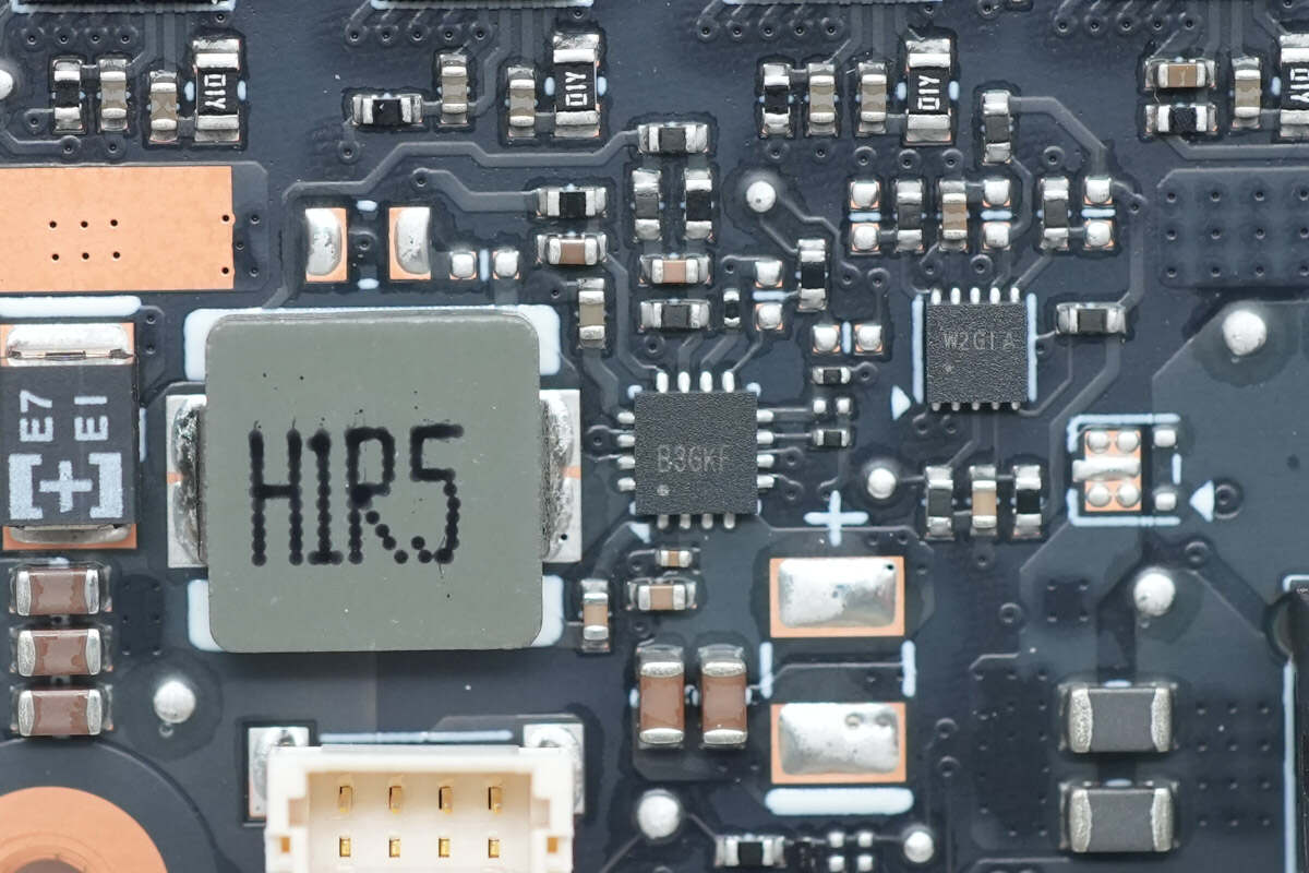

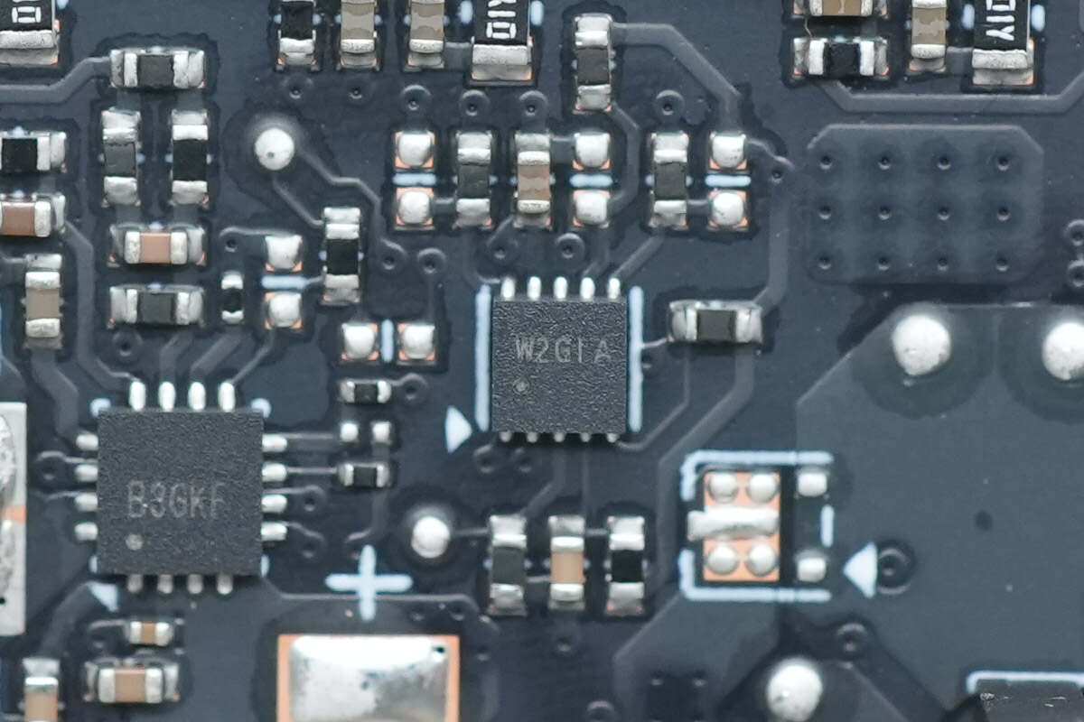

一颗丝印W2GIA的芯片特写。

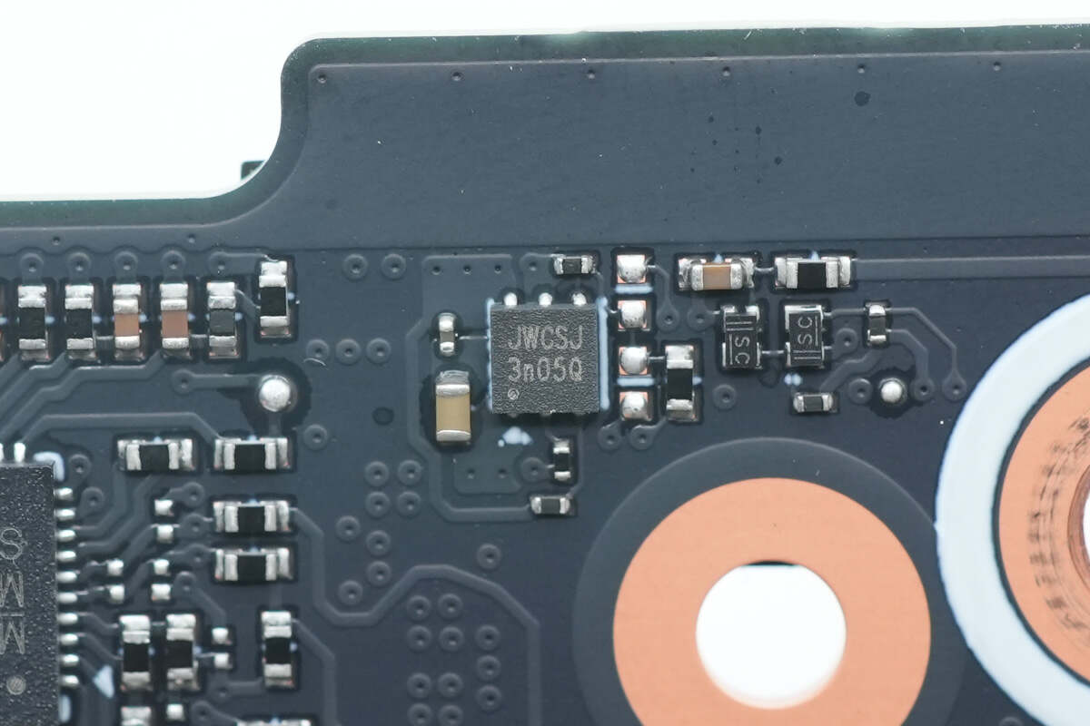

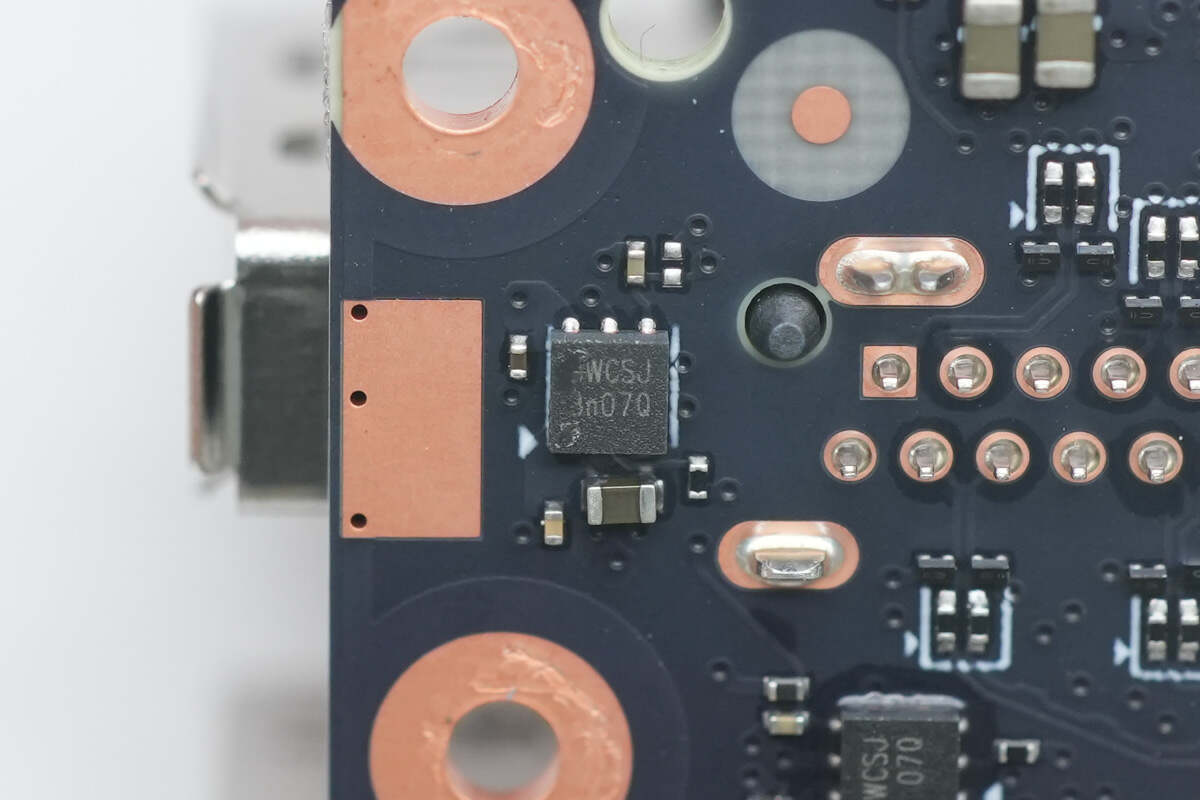

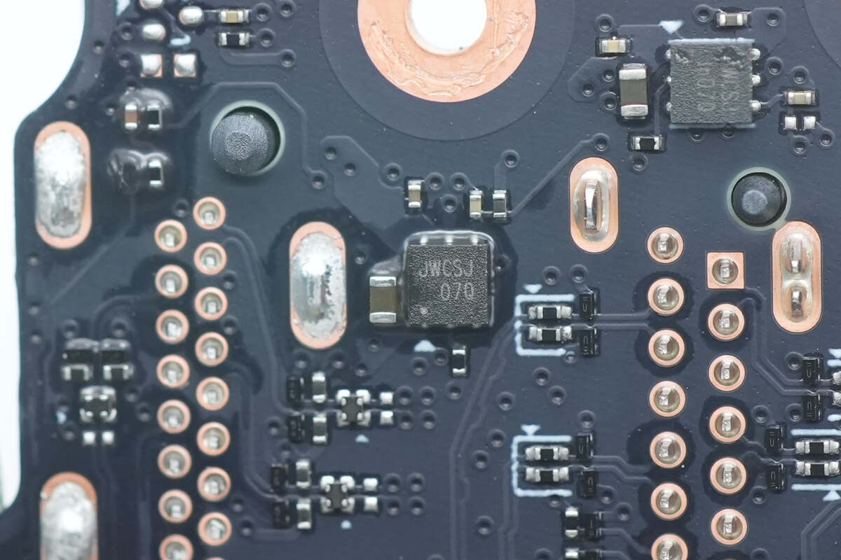

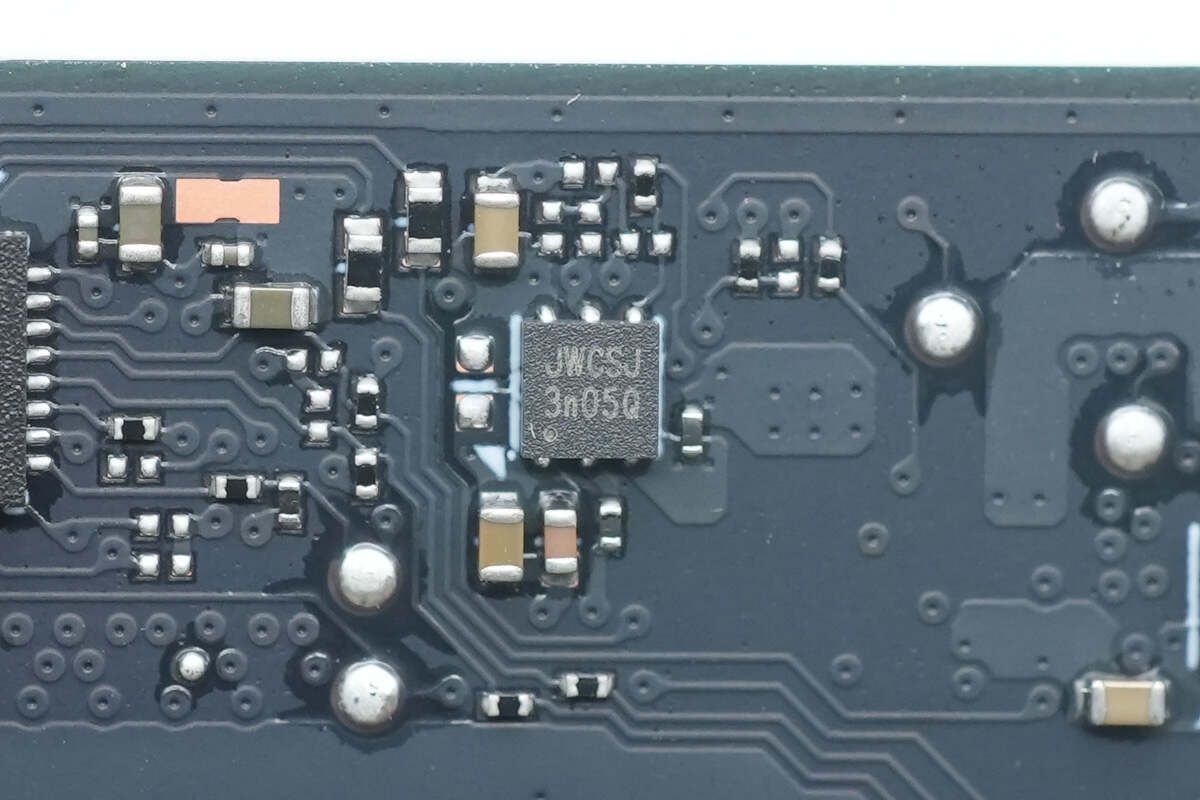

过流保护芯片来自杰华特,丝印JWCS,型号JW7111S,是一颗单通道过流保护芯片,具备精确的电流限制,并具备反向电流阻断和反向电流限制,具备快速短路保护,支持2.7~5.5V供电电压,具备过电流保护,短路保护和过热保护,采用DFN2*2-6封装。
杰华特 JW7111S 资料信息。
另一颗过流保护芯片型号相同。
丝印A05Y的芯片特写。

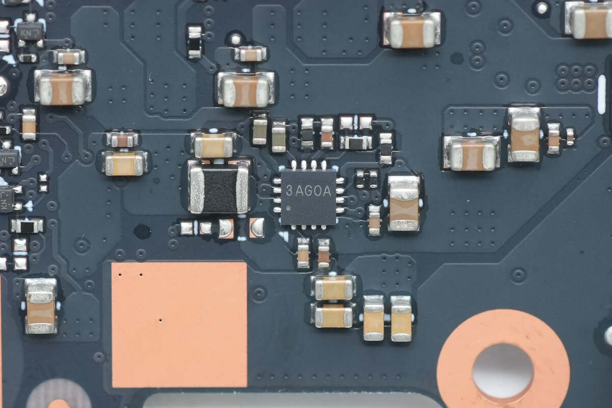

一颗丝印3AGOA的芯片特写。

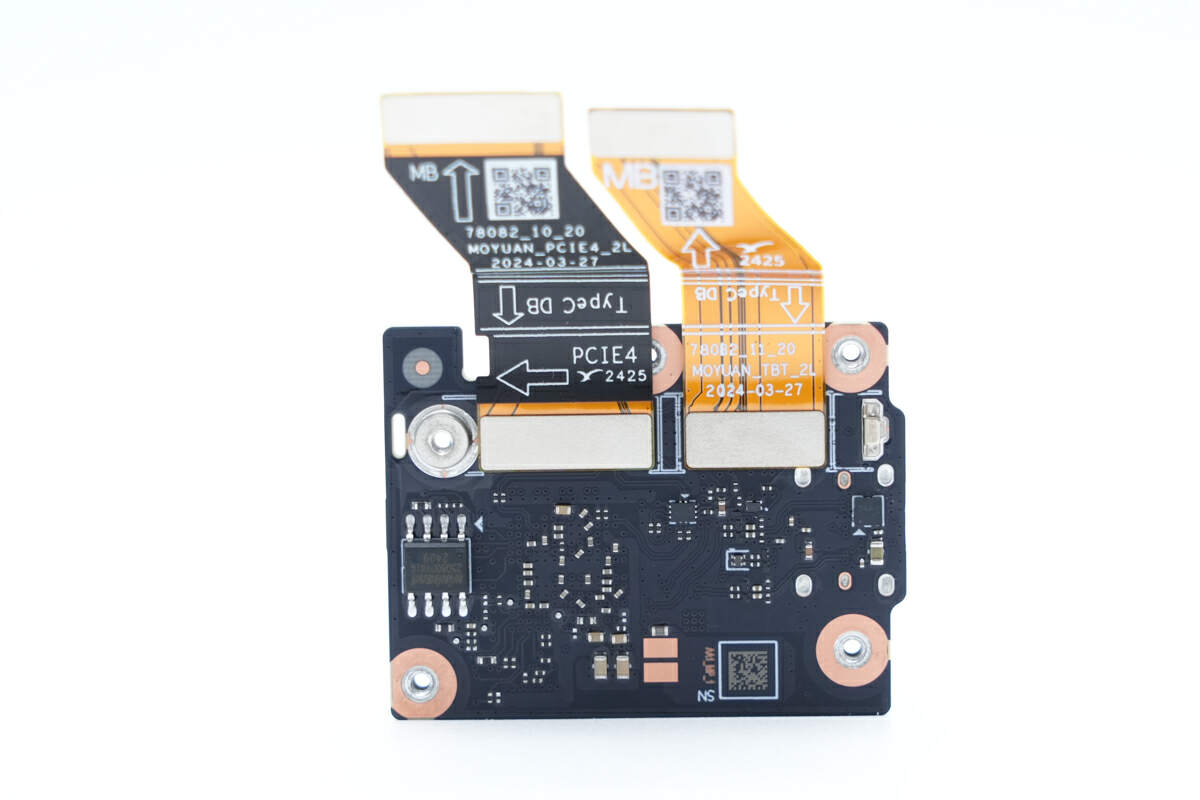

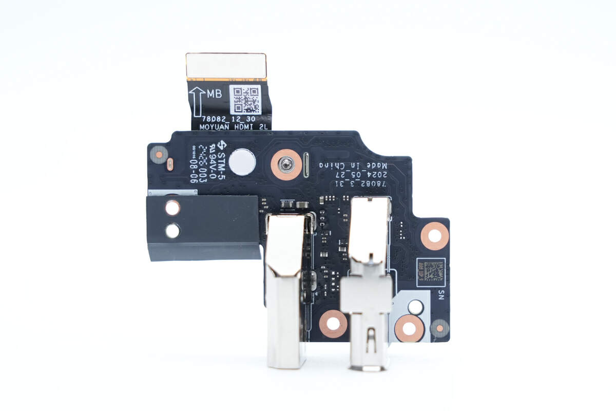

DP和HDMI接口小板通过排线连接。
排线通过螺丝和压板固定。

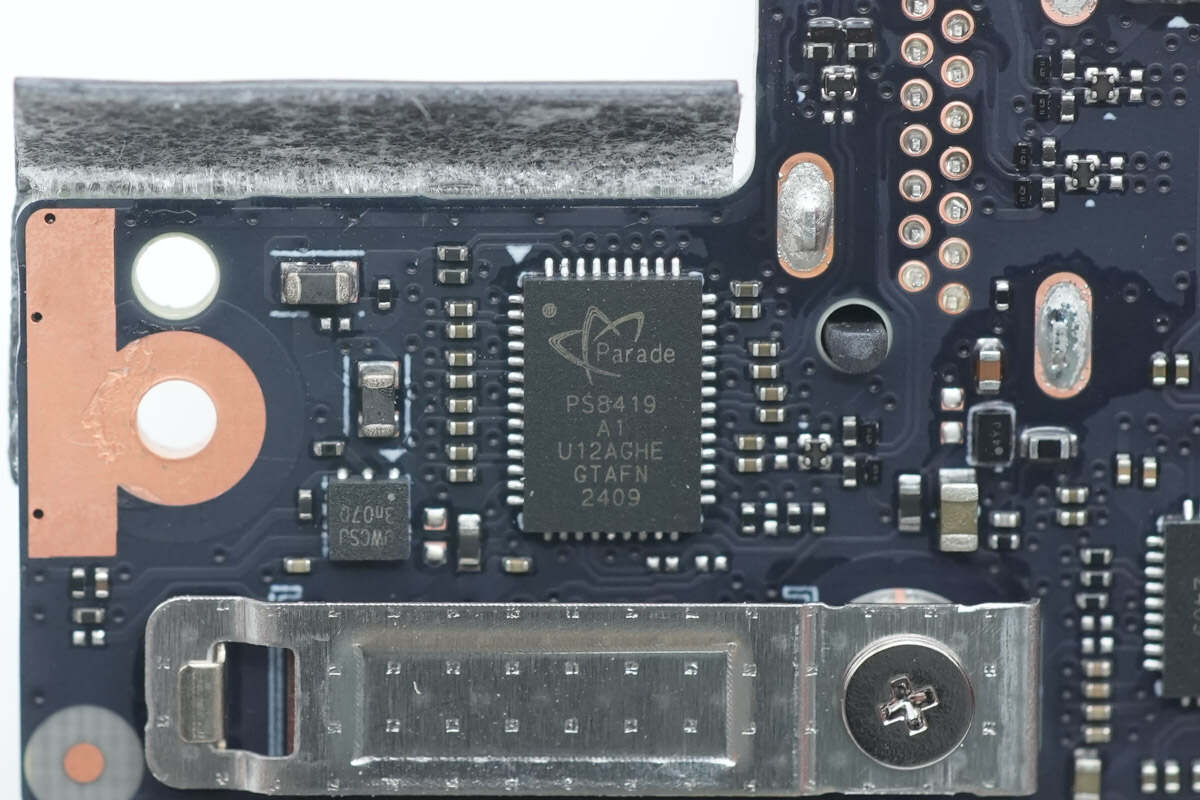

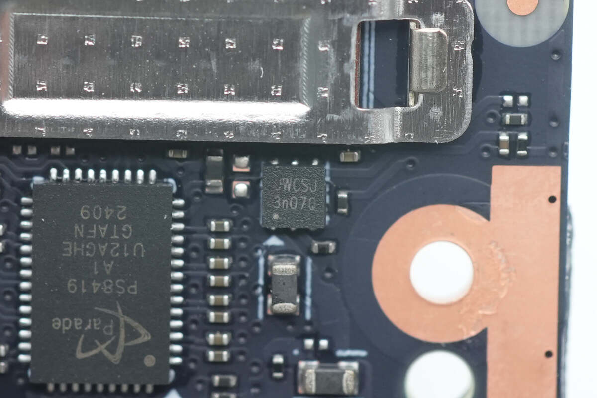

Parade普瑞科技PS8419 Retimer芯片用于HDMI接口中继,采用QFN46封装。

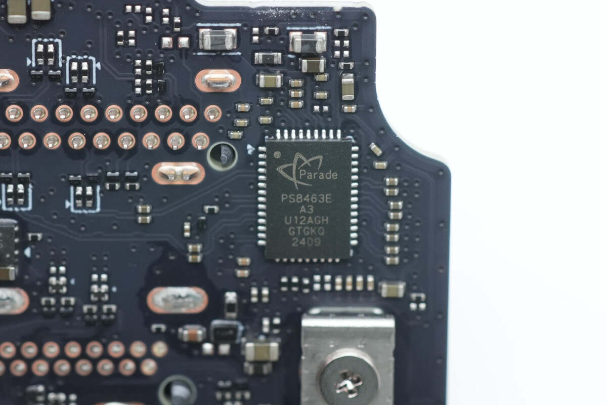

Parade普瑞科技PS8463E Retimer芯片用于DP接口中继,采用QFN46封装。
DP接口设有杰华特JW7111S用于过电流保护。
HDMI接口也设有杰华特JW7111S用于过电流保护。
排线接口处设有杰华特JW7111S用于过电流保护。

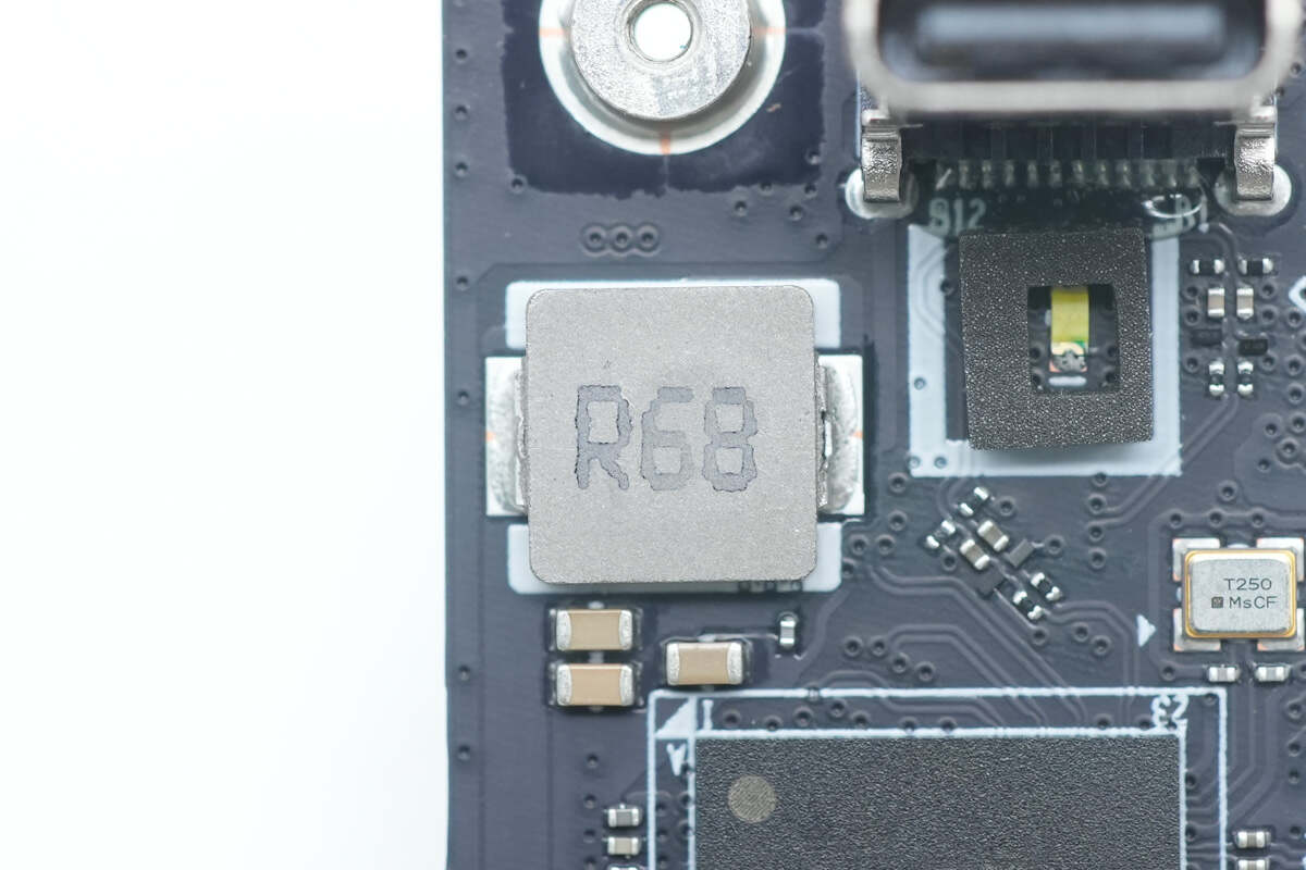

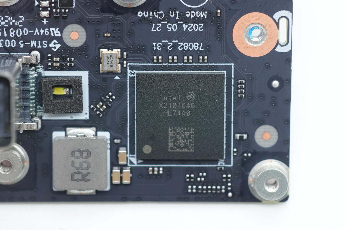

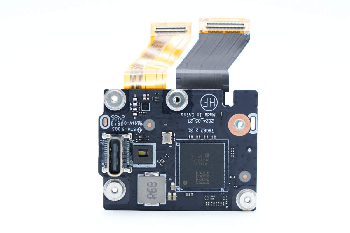

雷电接口也通过排线连接,设有USB-C母座,雷电控制器,降压电感和LED指示灯。
背面焊接一颗存储器,切换开关和TVS二极管。
Intel JHL7440雷电控制器特写。
雷电控制器外置时钟晶振特写。
雷电控制器外置降压电感特写。

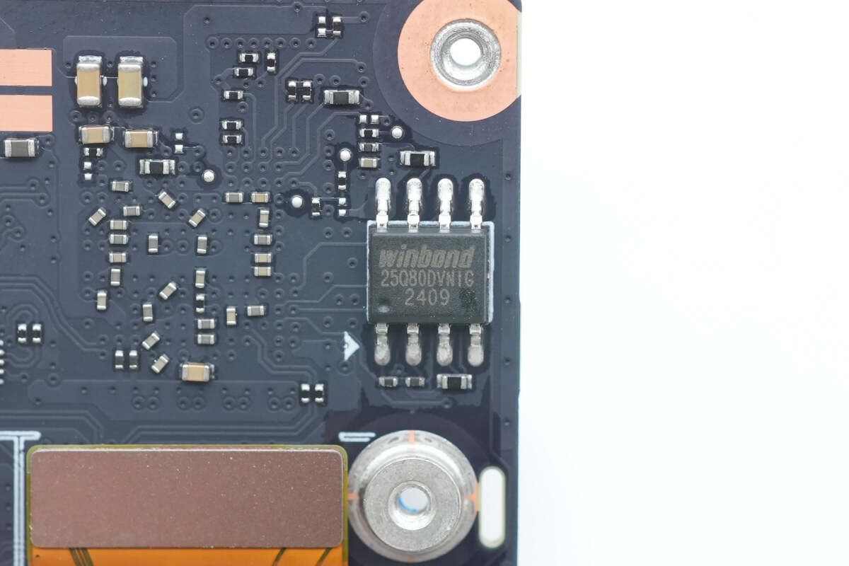

存储器来自华邦,型号W25Q80DVNIG,容量为1MB,采用SOIC封装。

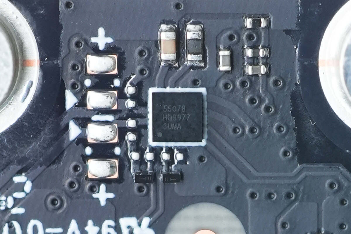

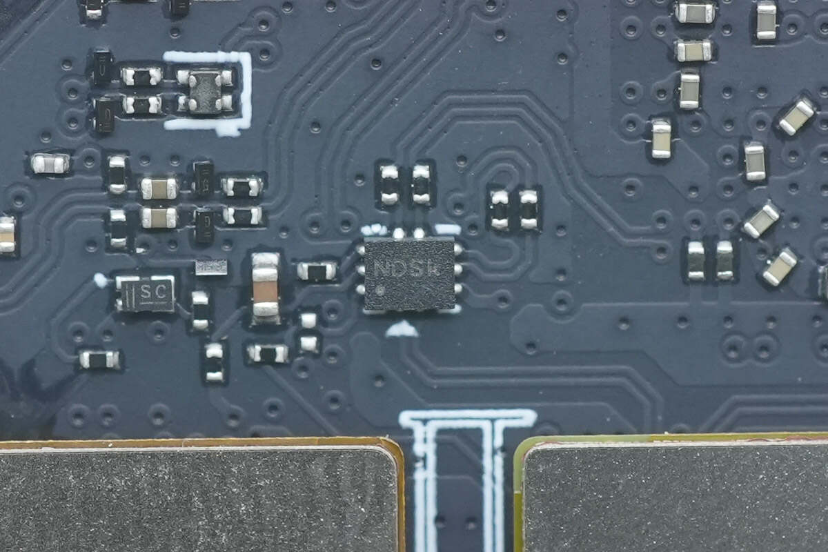

一颗丝印55078的芯片特写。
模拟开关来自SGMICRO圣邦,丝印ND,型号SGM7229,为DPDT,适用于USB2.0应用,采用UTQFN10封装。

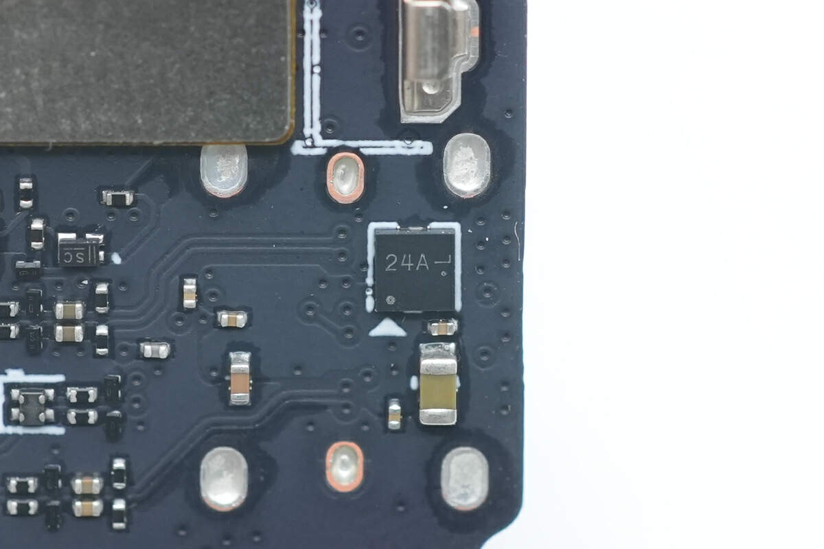

TVS二极管来自LRC乐山无线电,丝印24A,型号LTVS20H24AT5G,采用DFN2020-3封装。

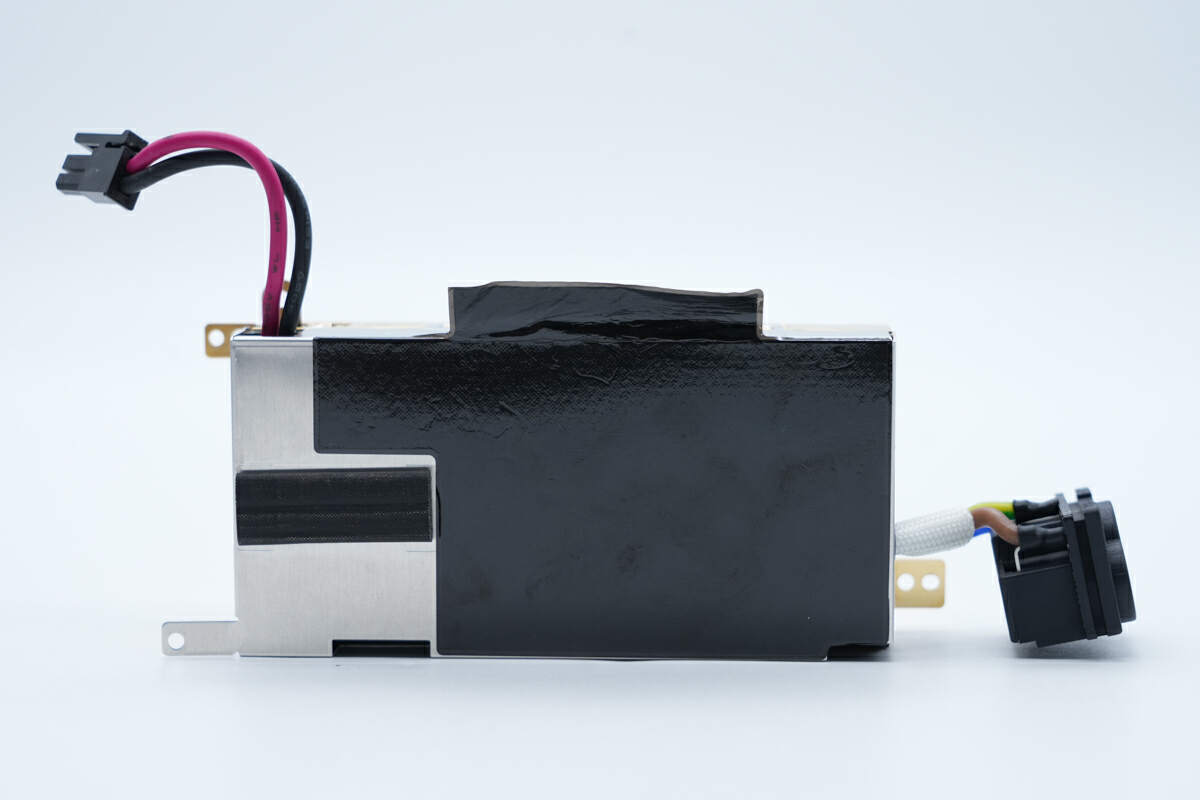

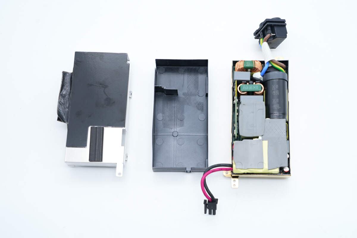

最后是显卡魔方的电源拆解,打开卡扣固定的散热片,PCBA模块使用塑料外壳绝缘。
PCBA模块粘贴导热垫加强散热。
继续拆下PCBA模块背面的散热片和塑料外壳,发热器件使用导热垫加强散热。

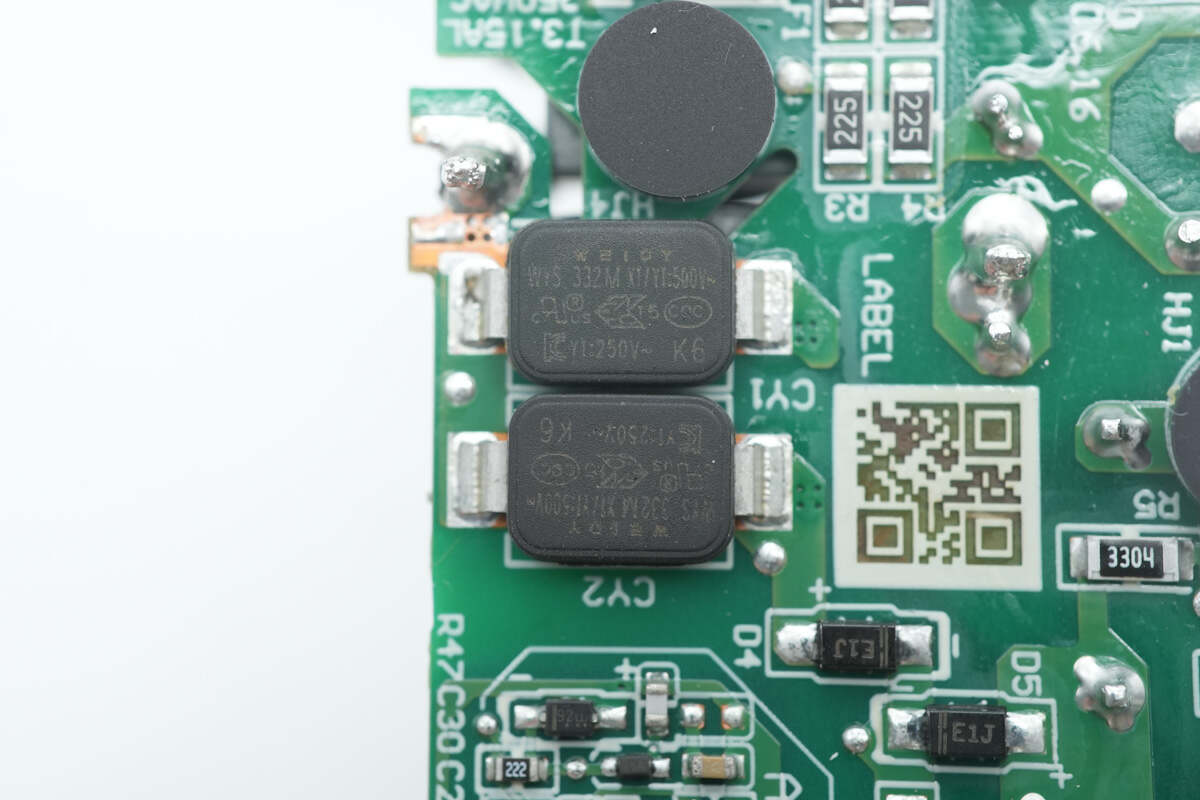

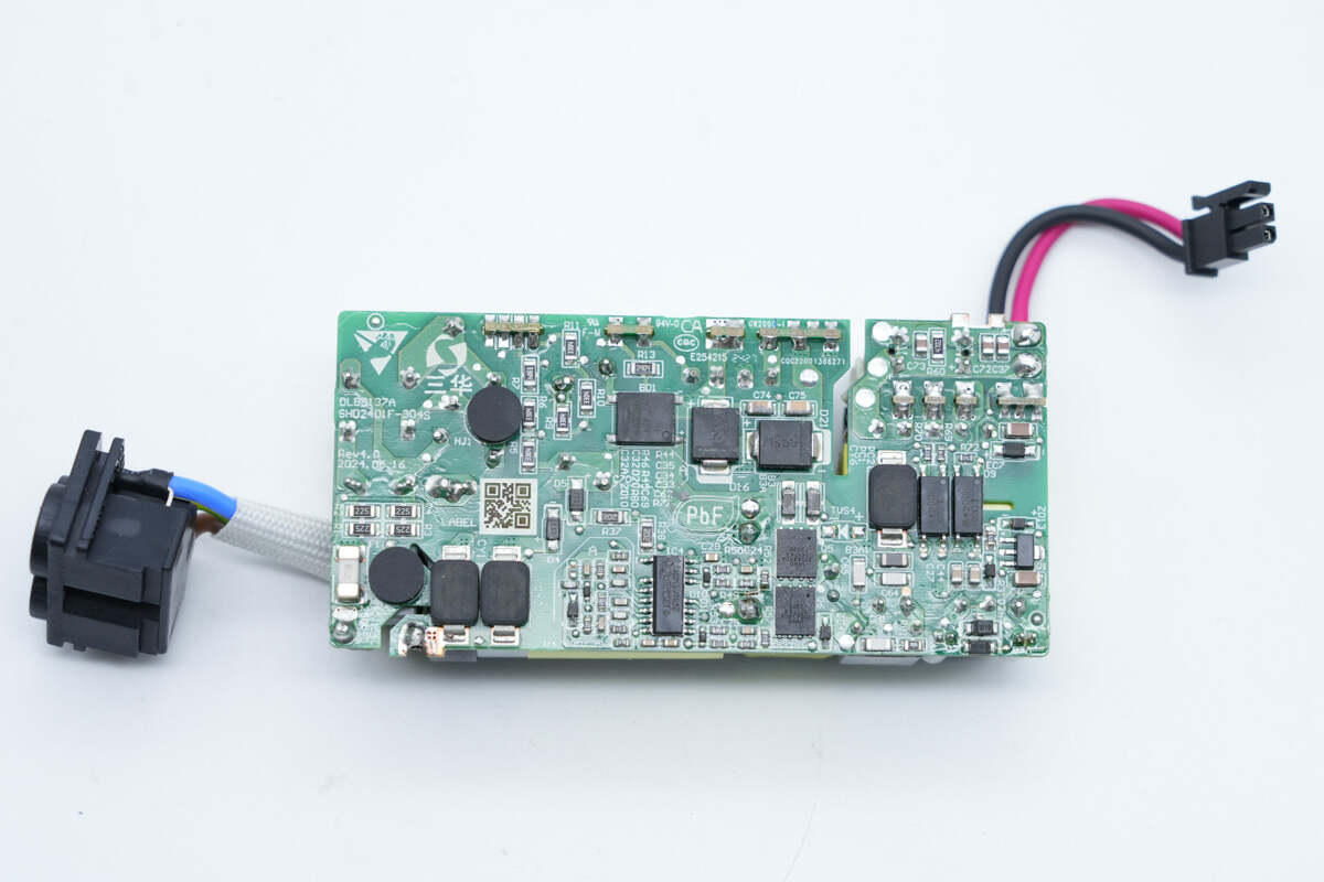

PCBA模块背面设有贴片保险丝,贴片Y电容,中间位置设有整流桥,整流二极管,LLC控制器和氮化镓开关管,右侧设有贴片Y电容和反馈光耦。显卡魔方内部电源模块来自惠州三华工业有限公司,产品主要为电源类产品,涵盖多个行业,种类丰富。
PCBA模块正面对应PFC升压电感、谐振电感和变压器位置粘贴导热垫。
输出导线焊接连接,并设有连接器连接到显卡PCBA模块。

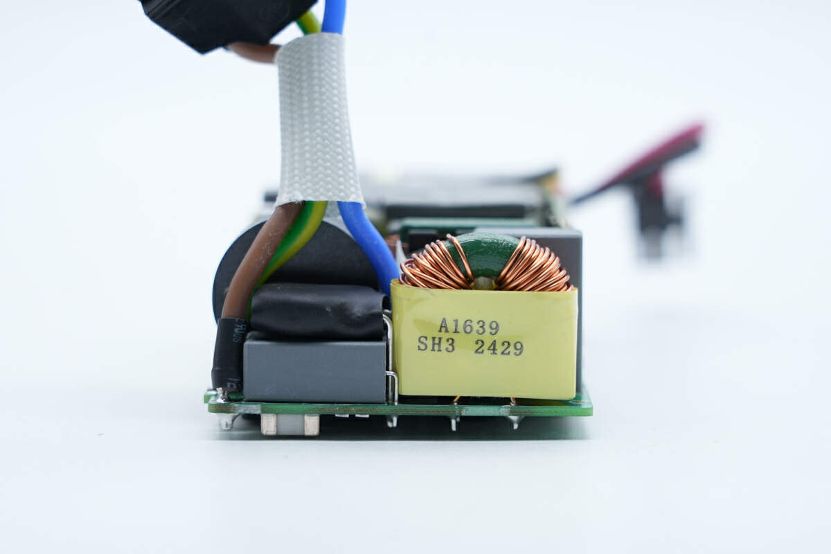

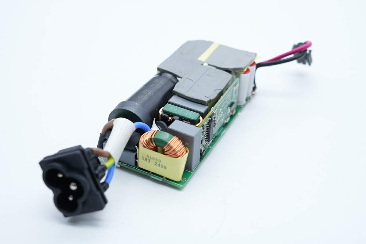

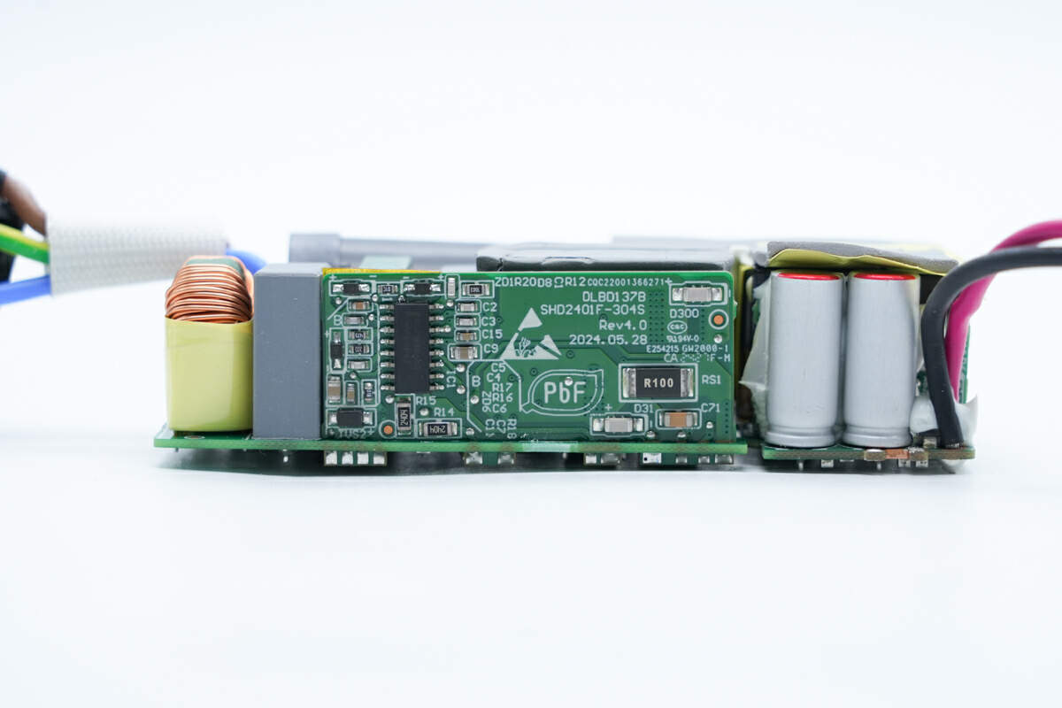

电源PCBA模块侧面一览,焊接滤波固态电容、谐振电容、谐振电感和高压滤波电容。高压滤波电容粘贴胶带绝缘,并设有橡胶帽绝缘。
另一侧焊接共模电感,安规X2电容,PFC控制器小板和输出滤波电容。

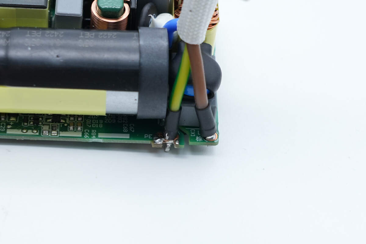

电源输入端采用导线冷压端子焊接,端子外套热缩管绝缘。

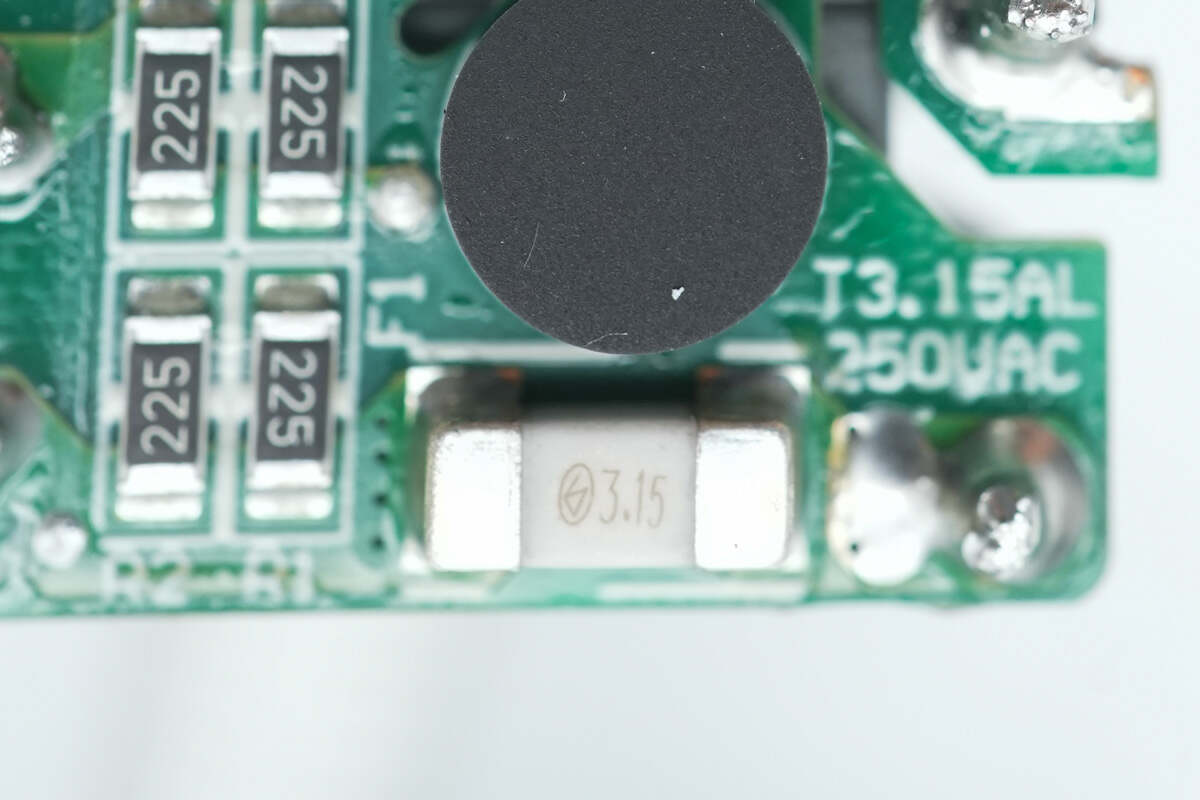

贴片保险丝来自贝特电子,规格为3.15A 250V。

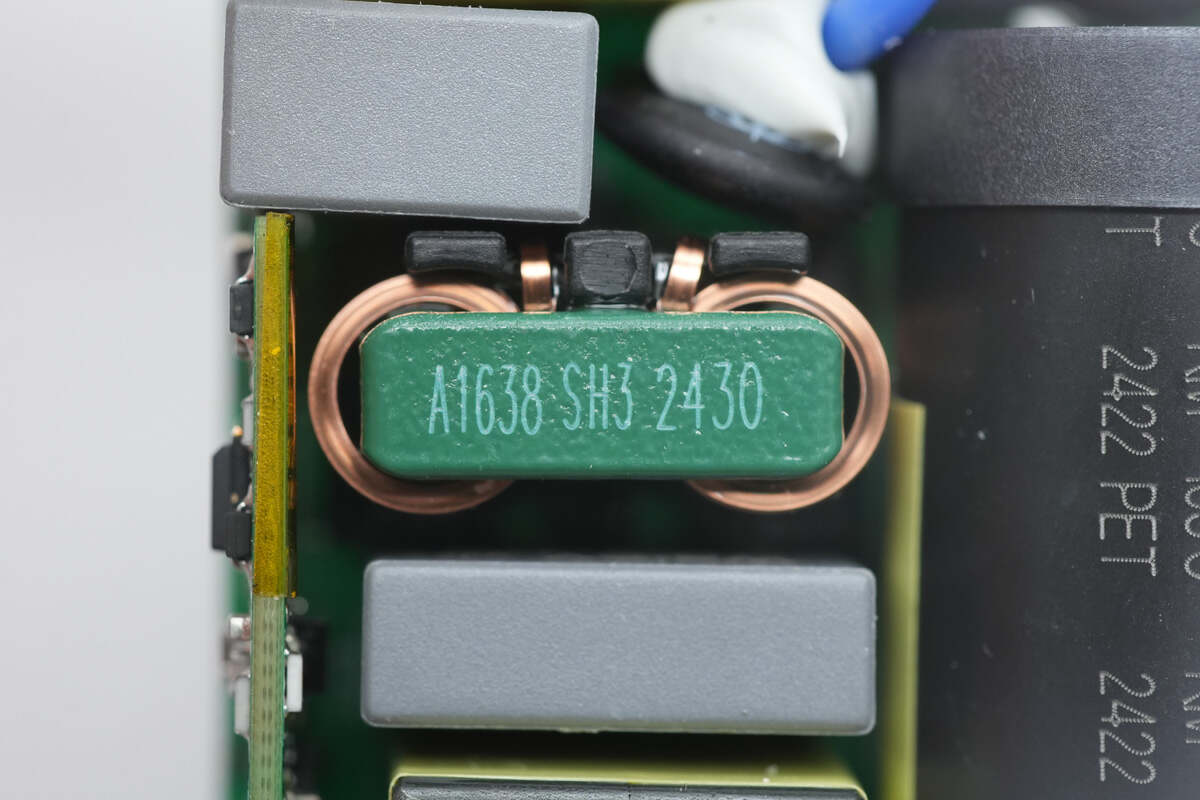

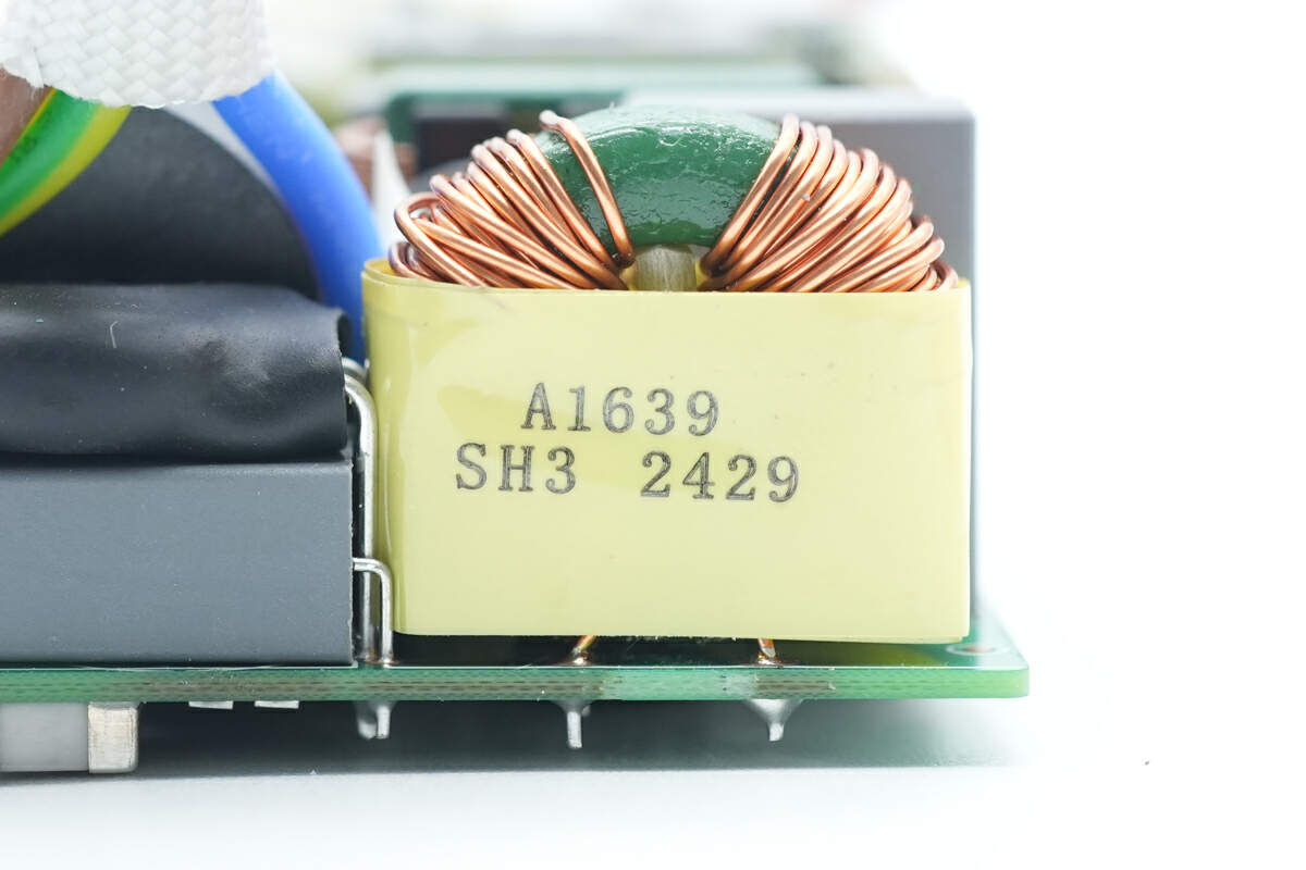

共模电感采用磁环绕制,缠绕胶带绝缘。
另一颗共模电感采用扁铜线绕制。

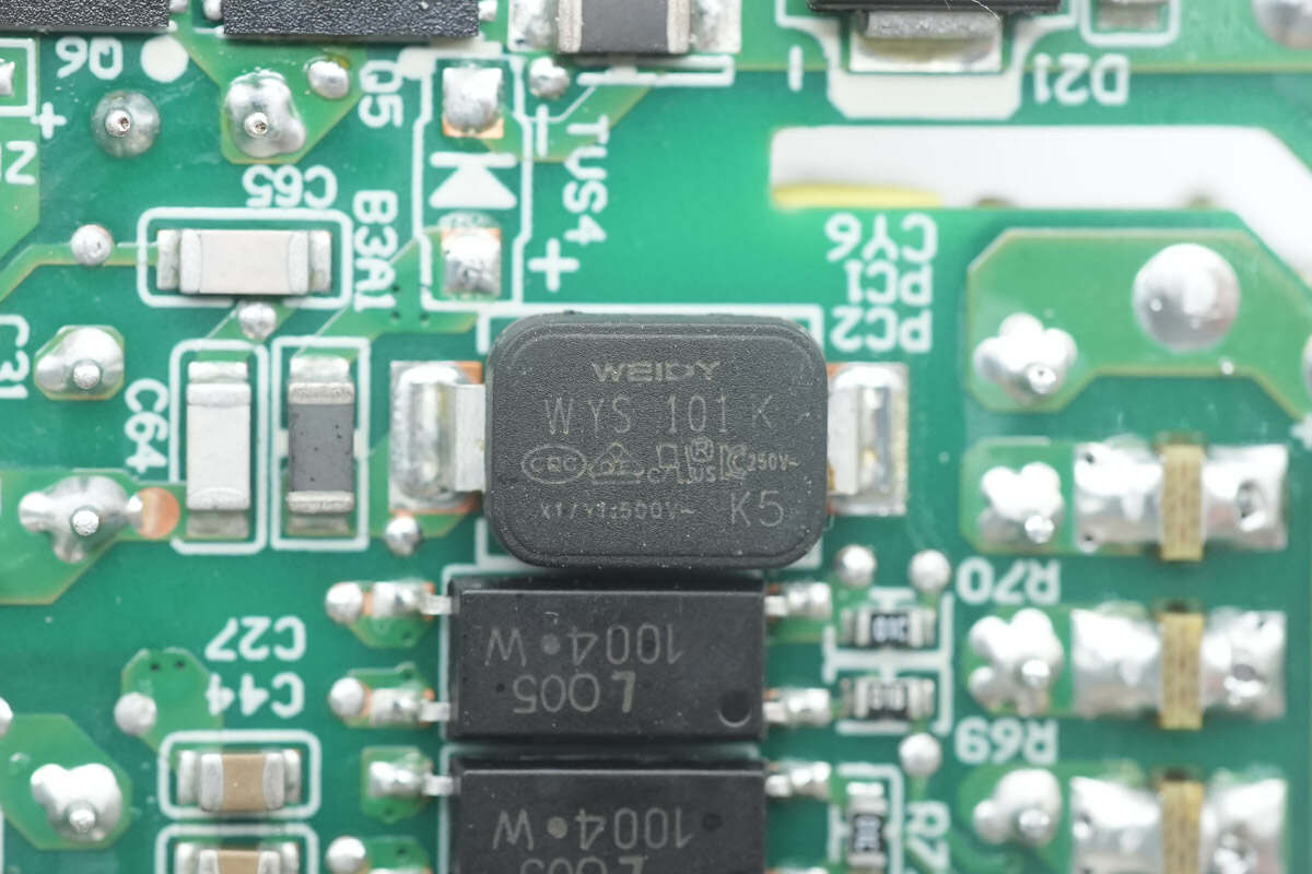

两颗贴片Y电容来自WEIDY纬迪。

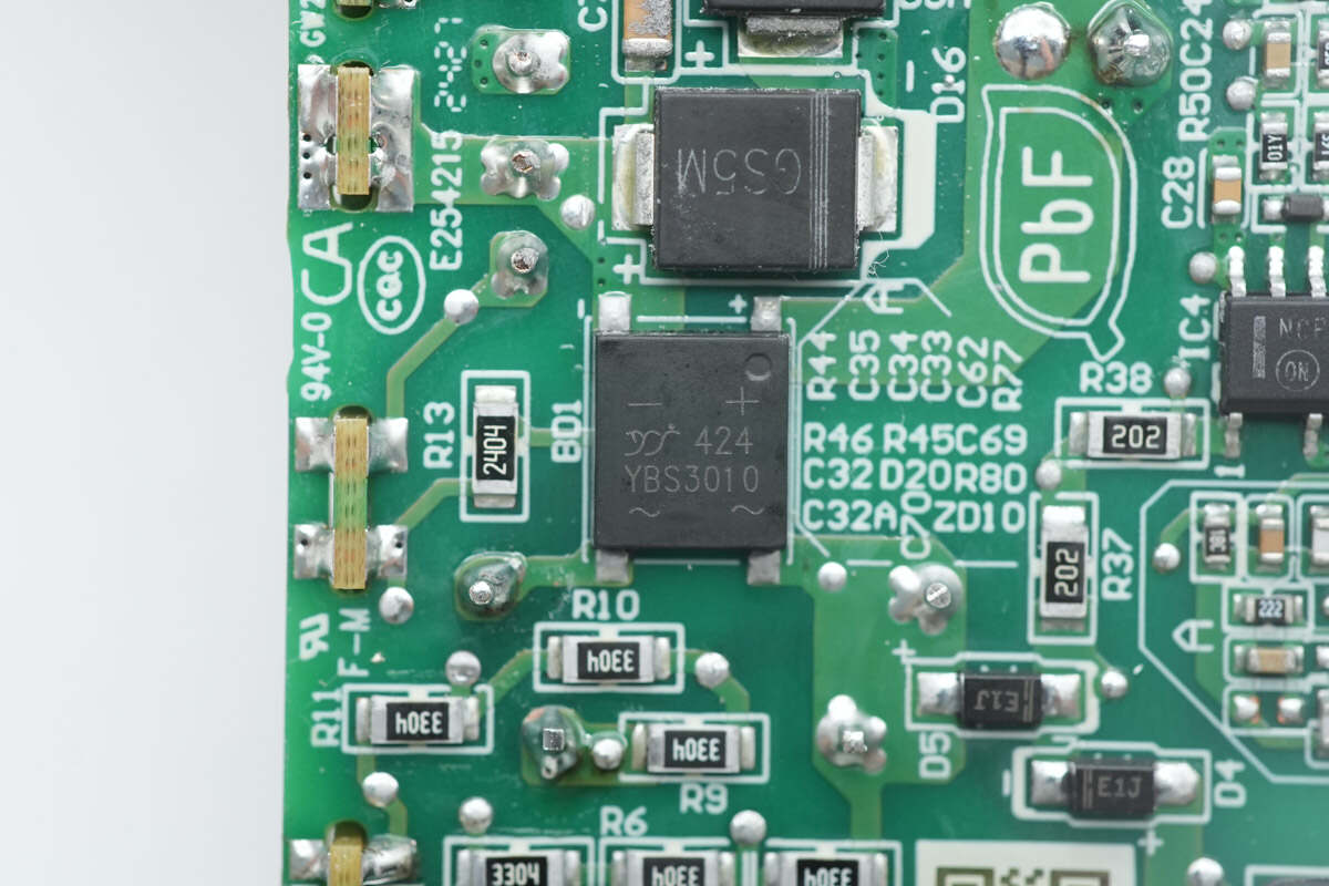

整流桥来自扬杰科技,型号YBS3010,规格为3A 1000V,采用YBS封装。

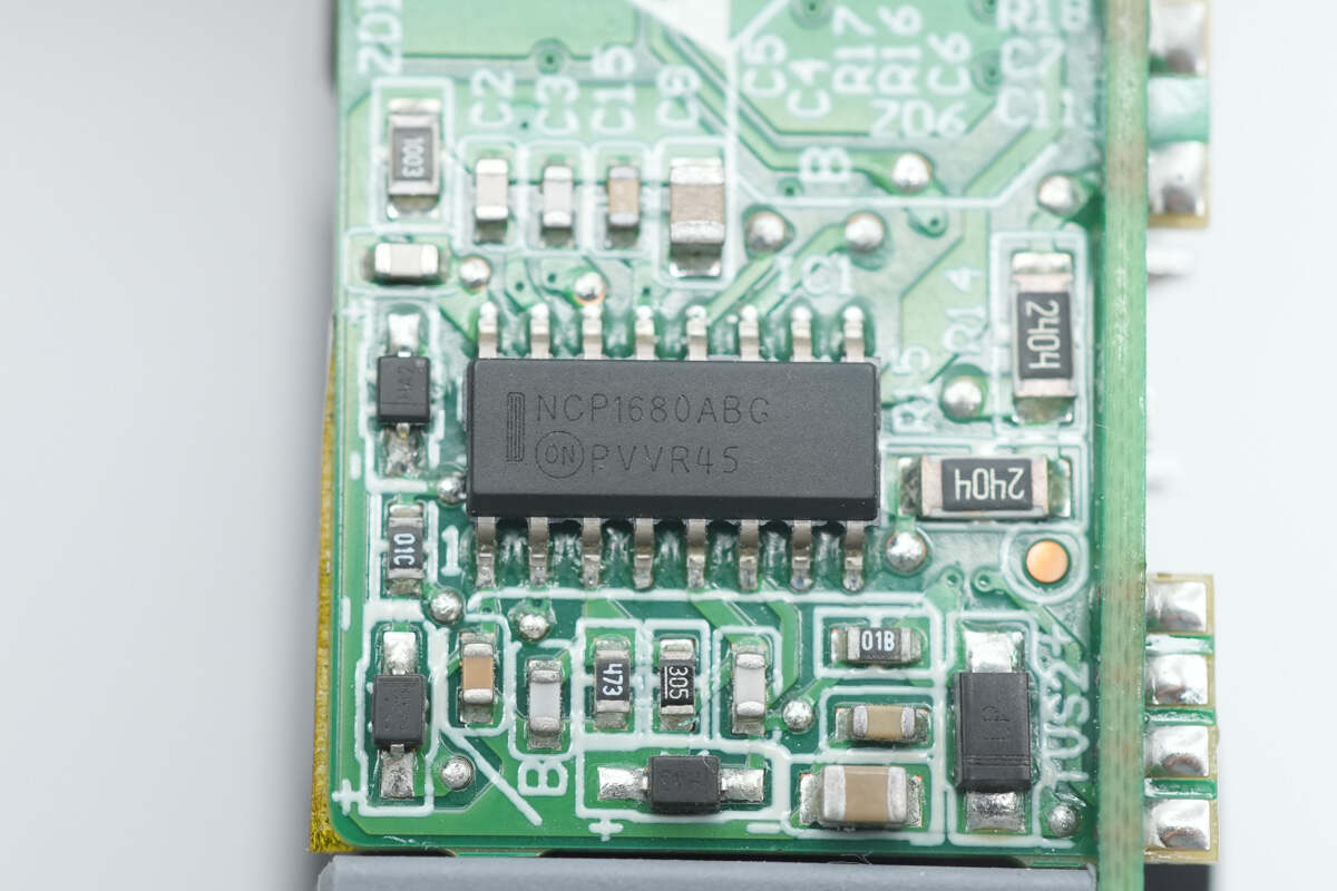

图腾柱PFC控制器来自安森美,型号NCP1680,内置两个半桥,一个半桥以PWM开关频率驱动,用于PFC升压,另外一个半桥以交流电频率进行同步整流,从而消除传统整流电路中的整流桥损耗,提高转换效率,并降低散热需求,采用SOIC16封装。

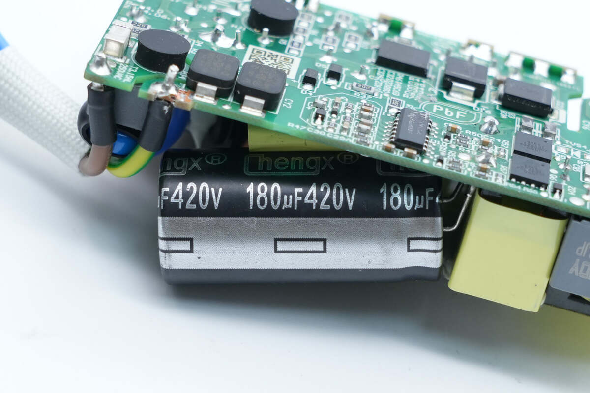

高压滤波电容来自承兴电子,规格为180μF420V。

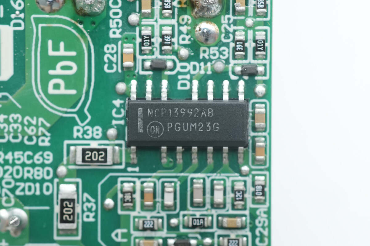

LLC控制器来自安森美,型号NCP13992AB,是一款用于半桥谐振转换器的高性能电流模式控制器。控制器内置600V门极驱动器,用于半桥驱动,简化布局,并减少外部元件数量,并具备PFC开关控制,采用SOIC16封装。

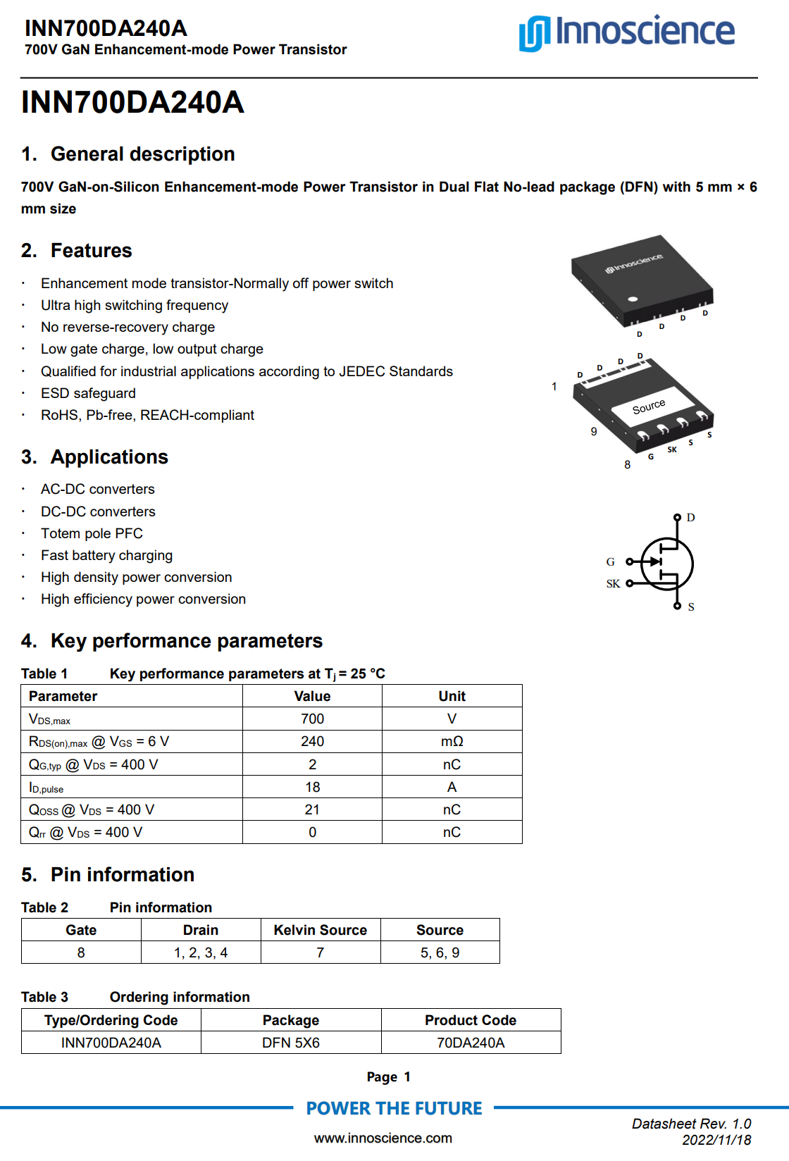

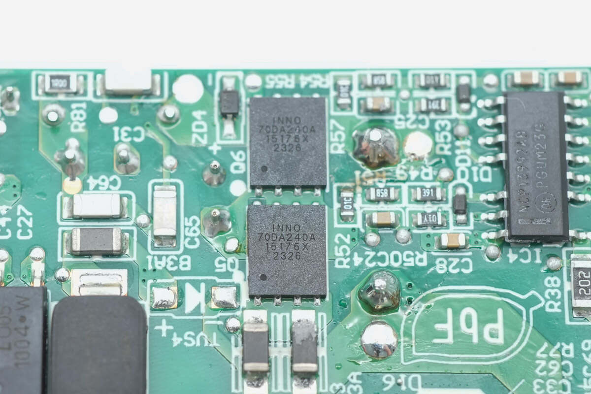

LLC开关管来自英诺赛科,型号INN700DA240A,是一颗耐压700V的增强型氮化镓开关管,额定耐压为700V,导阻240mΩ,具备开尔文源极,采用DFN5*6封装。
英诺赛科氮化镓开关管具有极低的栅极电荷和输出电荷,符合JEDEC标准的工业应用要求,内置ESD保护,符合RoHS、无铅、欧盟REACH法规。适用于图腾柱PFC,快充电源,高功率密度以及高能效开关电源应用。
英诺赛科 INN700DA240A 资料信息。

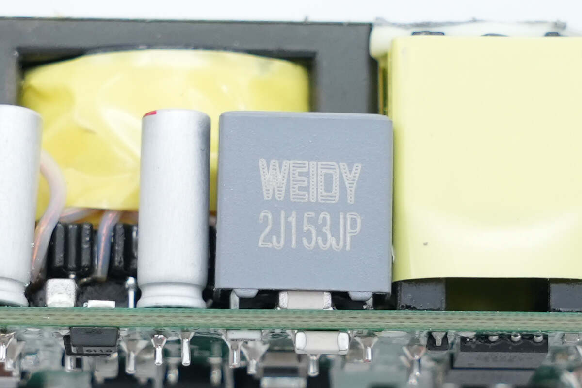

LLC谐振电容来自WEIDY纬迪,规格为0.015μF。

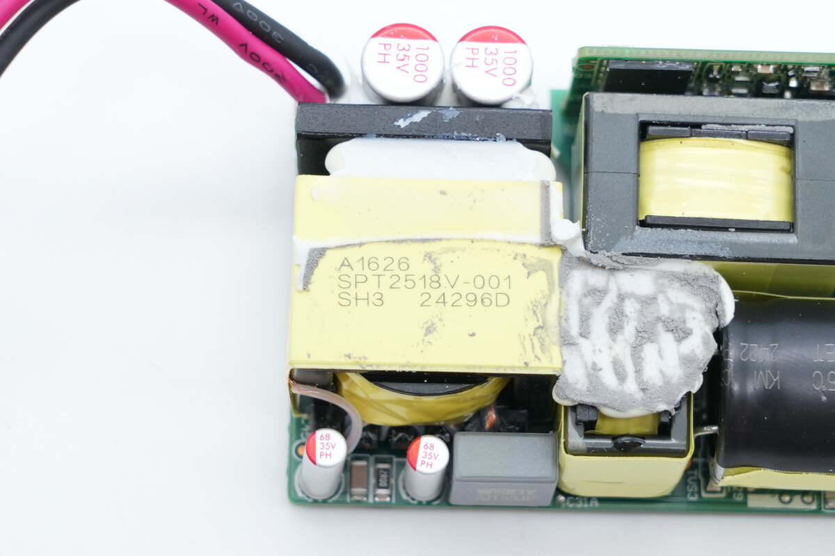

LLC变压器特写,磁芯缠绕胶带绝缘,并打胶加强散热。

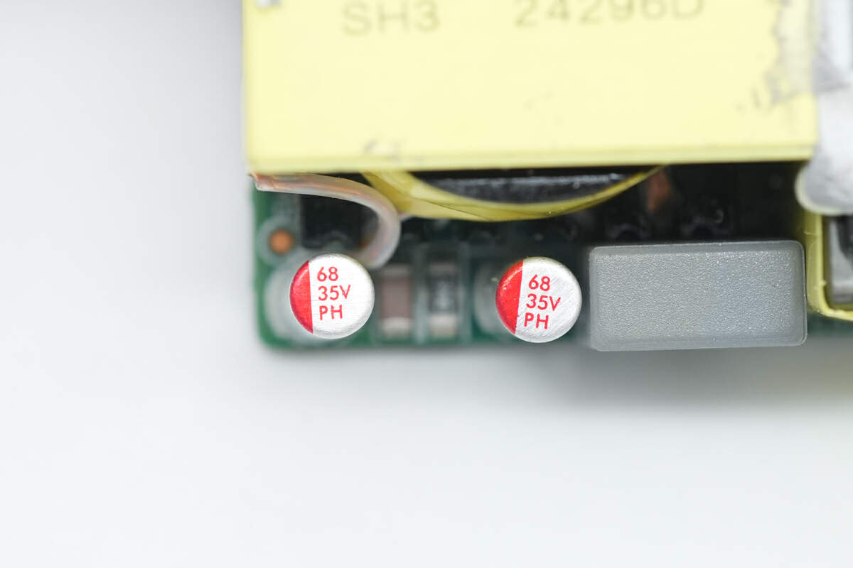

两颗68μF35V固态电容用于为初级主控芯片供电滤波。
贴片Y电容来自WEIDY纬迪。

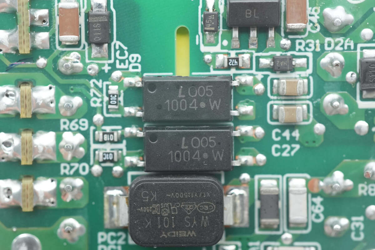

光耦来自光宝,型号LTV1004,用于输出电压反馈和保护功能。

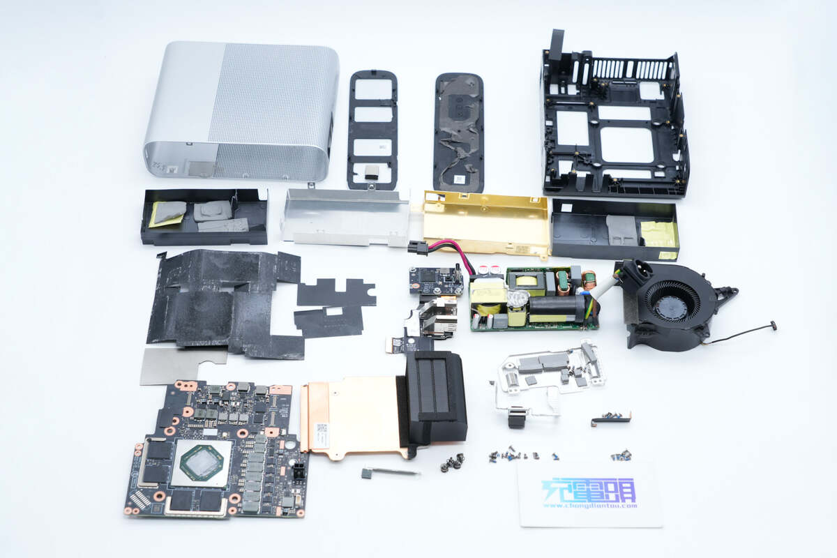

全部拆解一览,来张全家福。

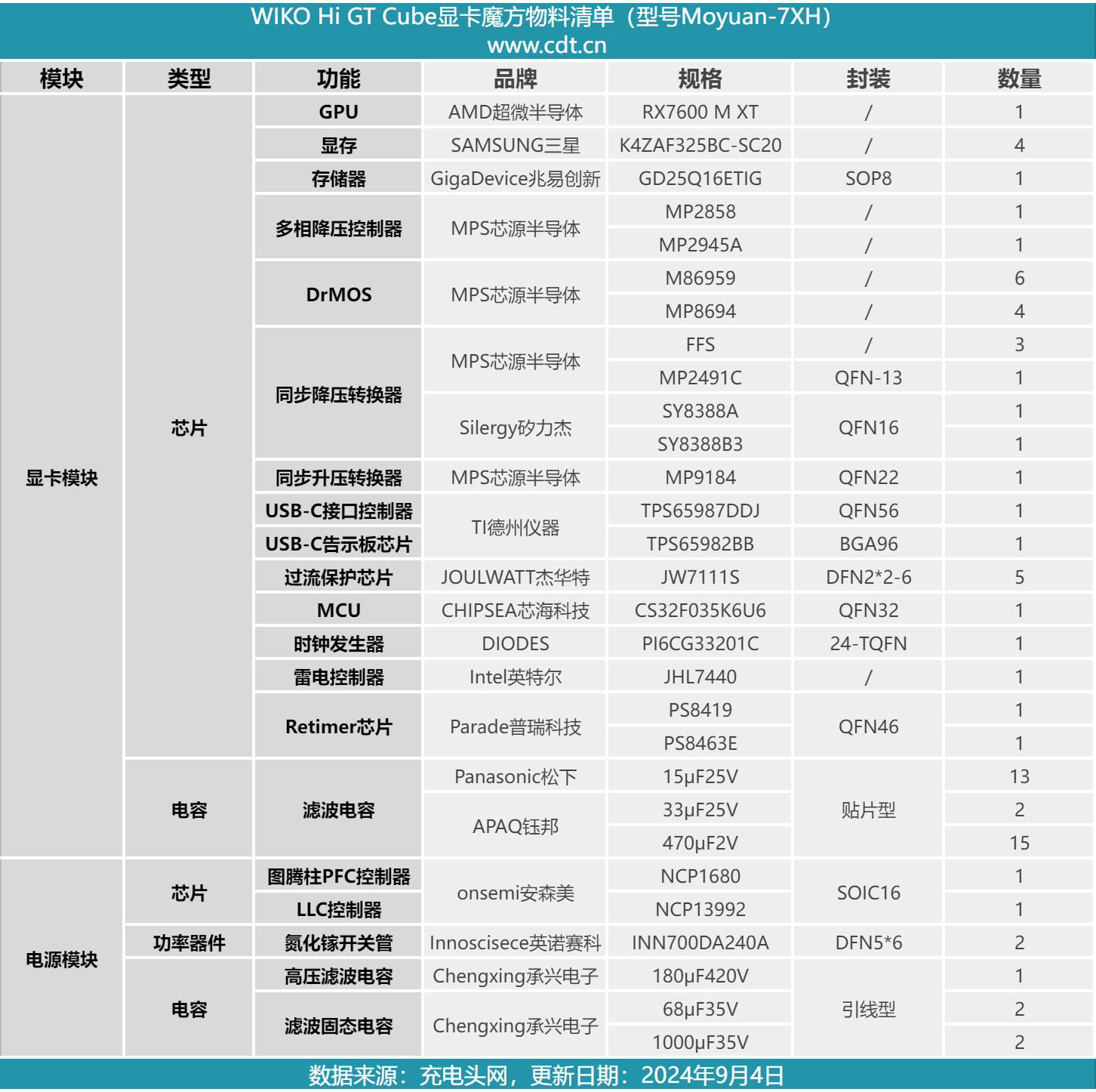

最后附上WIKO Hi GT Cube显卡魔方的核心物料清单,方便大家查阅。
