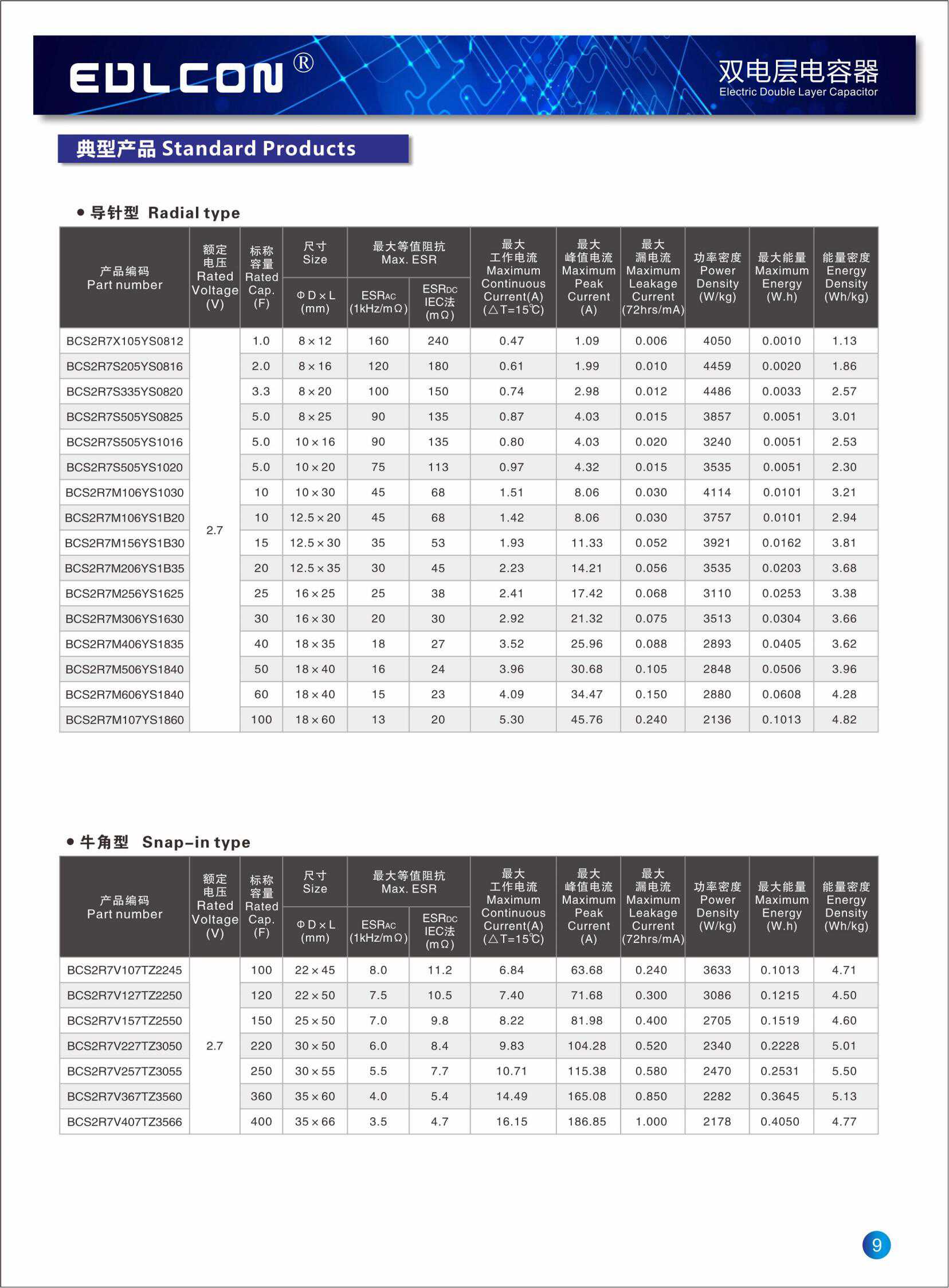

BCS标准型系列
- 常规容量
- 工作温度:-40℃~+70℃
- 额定电压:2.7V
- 尺寸: Φ8~ Φ 35
- 循环次数:>500,000

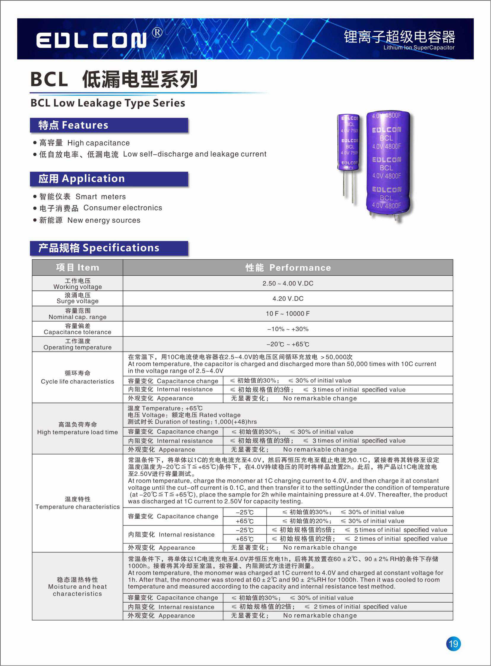

BCL低漏电型系列
- 高容量
- 低自放电率、低漏电流
- 工作温度:-20℃~+65℃
- 额定电压:4.0V
- 尺寸: Φ6.3~ Φ35
- 循环次数:>500,000

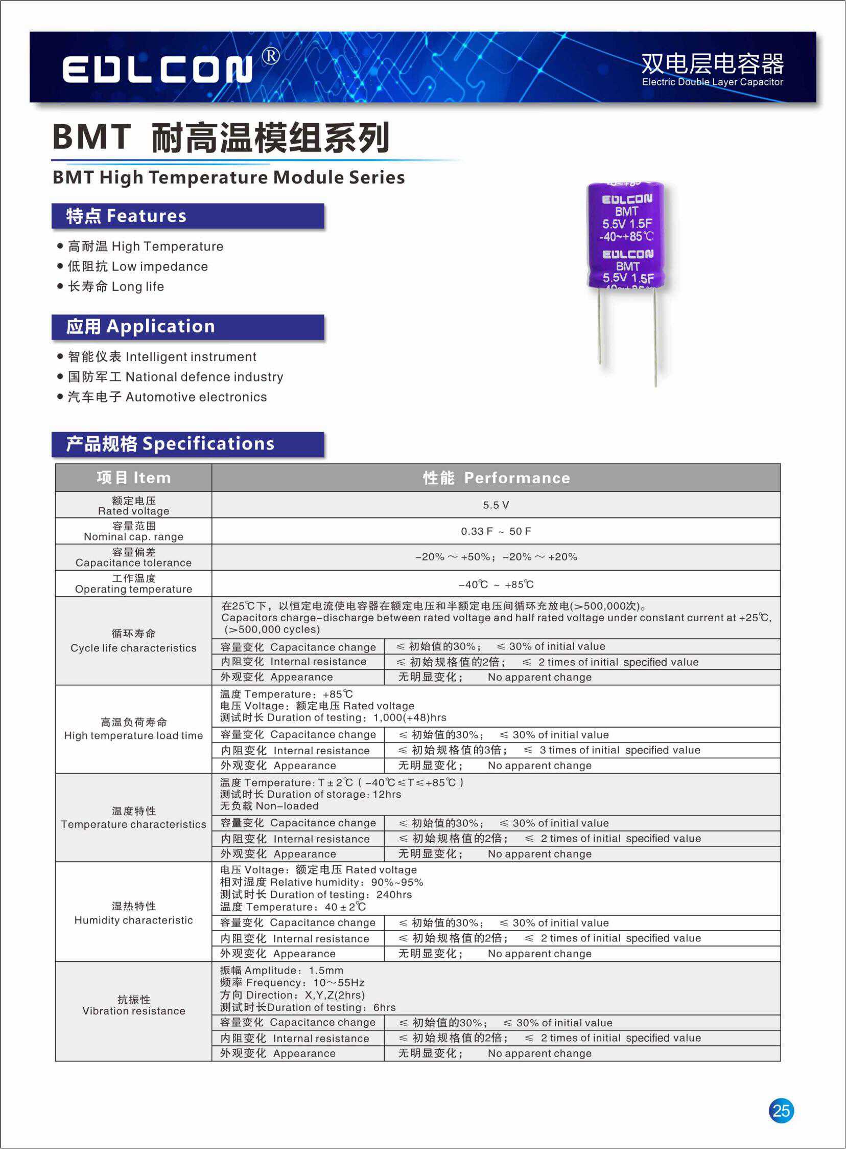

BMT耐高温模组系列
- 高温度
- 工作温度:-40℃~+85℃
- 额定电压:5.5V
- 尺寸: Φ6.3~ Φ18
- 循环次数:>500,000

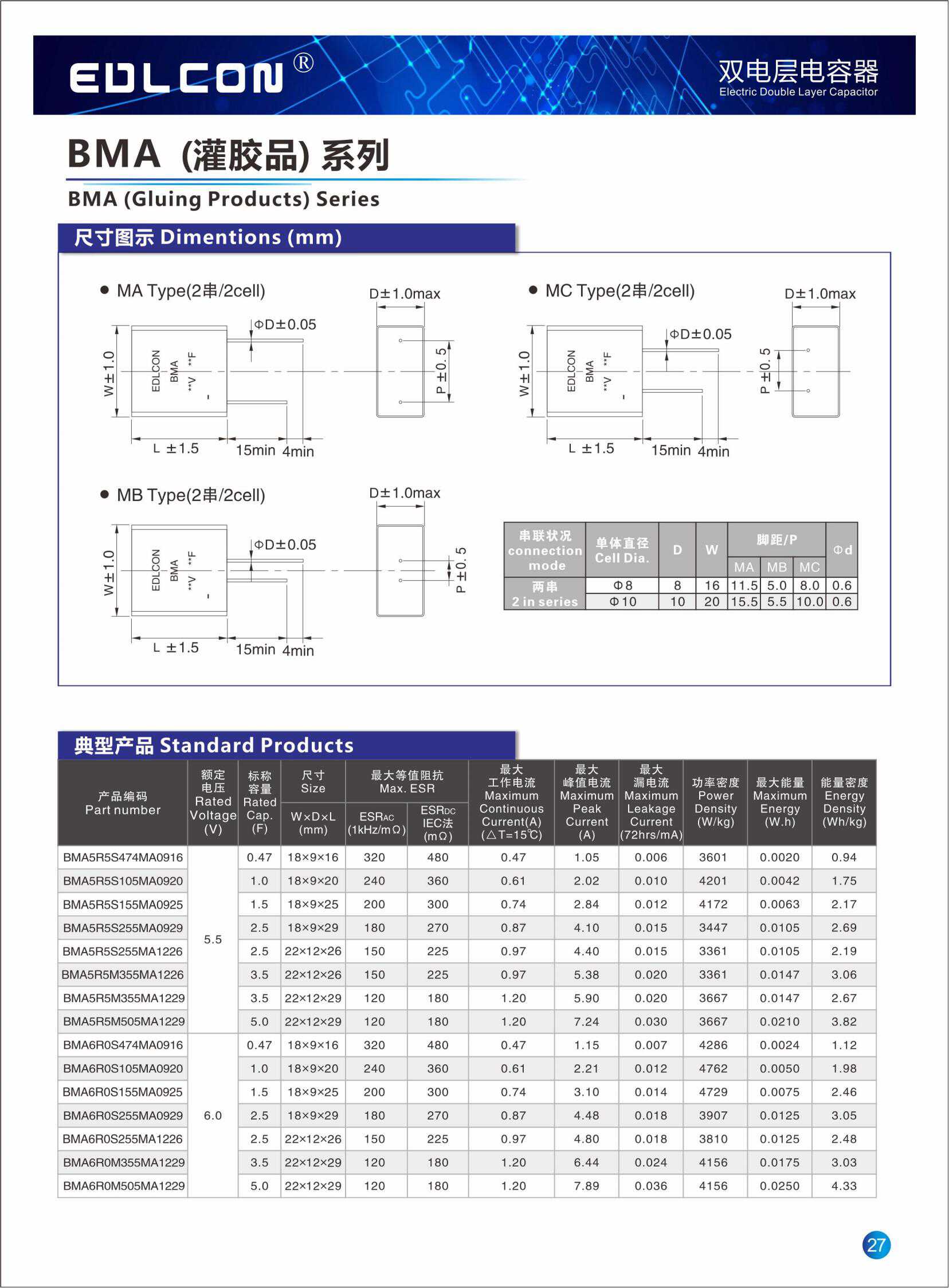

BMA(灌胶品)系列
