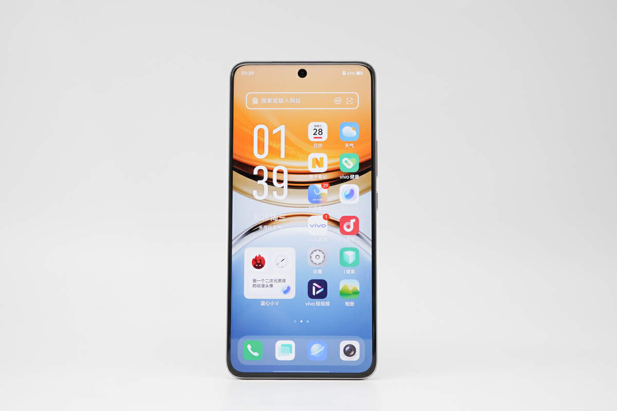

vivo Y300 Pro 手机搭载高通第一代骁龙6处理器,正面采用了一块6.77英寸超窄黑边全等深微四曲屏,2392*1080分辨率,支持最高120Hz 高刷、5000nit局部峰值度、387PPI像素密度、3840Hz防频闪护眼,此外屏幕边缘有vivo防误触算法,兼顾屏幕边缘灵敏度。

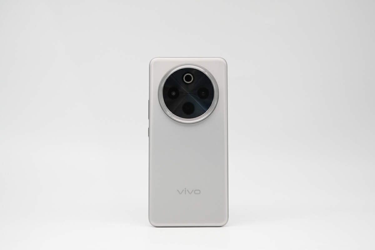

vivo Y300 Pro 手机拥有钛色、金镶玉、羊脂白、墨玉黑四款配色,此款为钛色款式;背板为金属色泽,丝绸般丝滑触感,手感非常细腻,边框为塑料材质,采用浅银色腰线过渡设计,搭配弧形流线中框,握持手感圆润舒适。
摄像头模组 Deco则是全新玉环镜组设计,硕大的精工太阳纹,传递出内敛的高级感;主摄为5000万像素的索尼超清主摄,支持2倍光学变焦、全像素全向对焦,前置为3200万超清小广角。

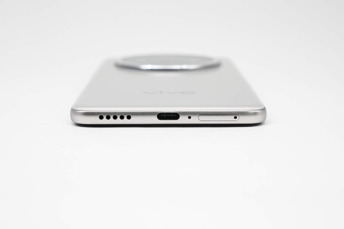

充电接口为 USB Type-C 物理端口,左侧为全新封闭式立体双扬声器,支持游戏声场拓宽,现场感更强;右侧为麦克风、SIM卡槽。

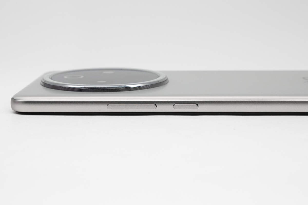

vivo Y300 Pro 手机的实体按钮都位于机身右侧中框,包括音量按钮和电源按键。

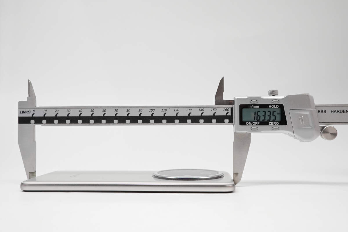

vivo Y300 Pro 手机长度约为163.35mm。

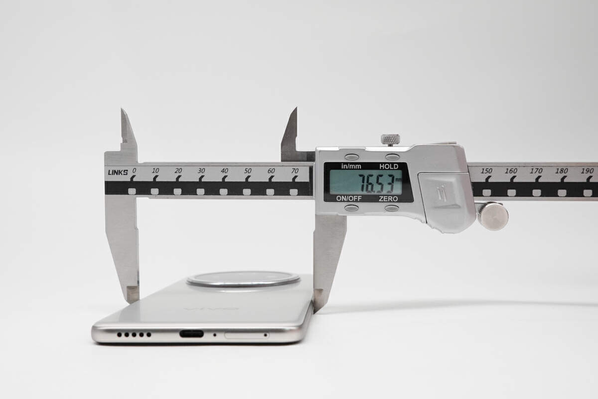

vivo Y300 Pro 手机宽度约为76.53mm。

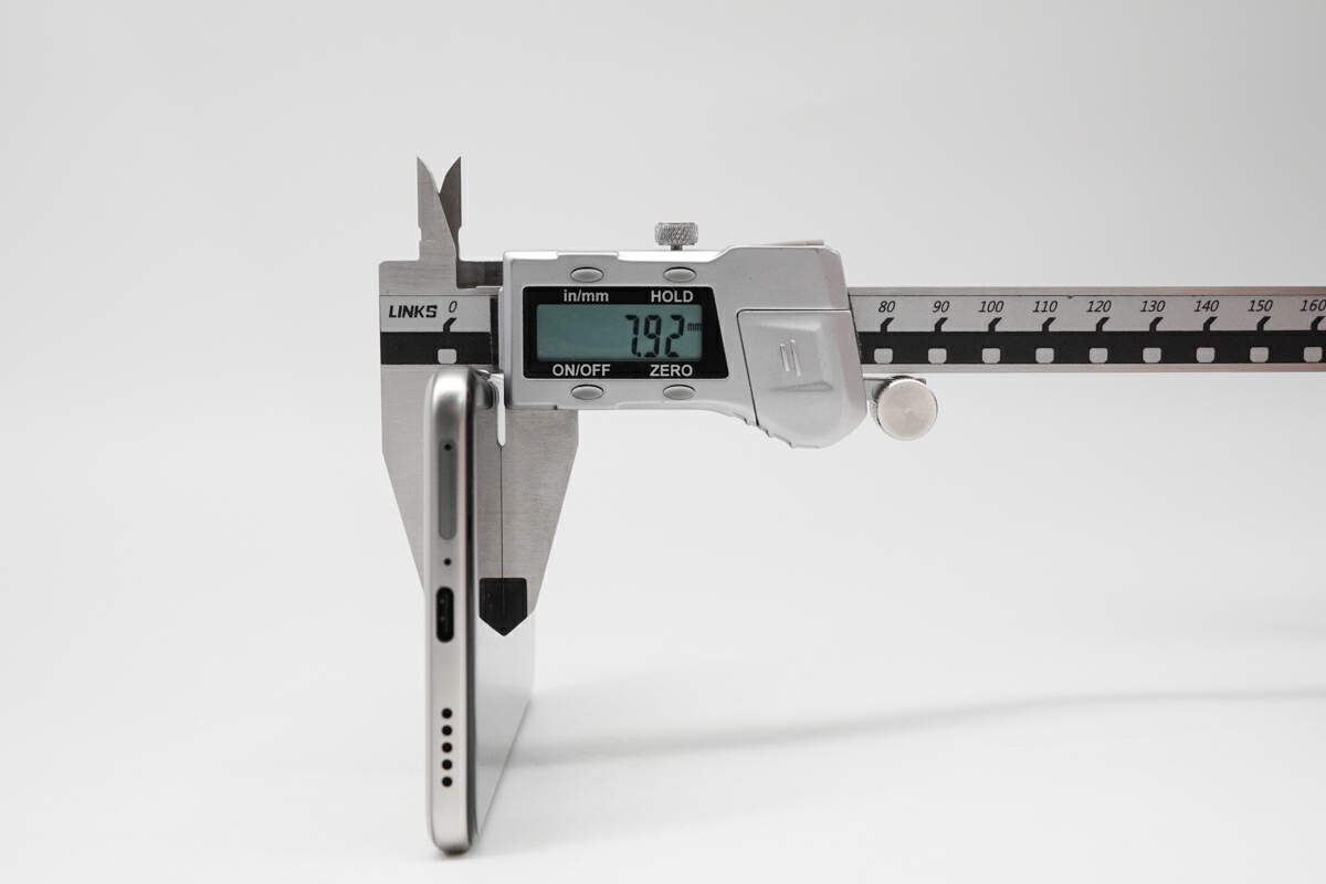

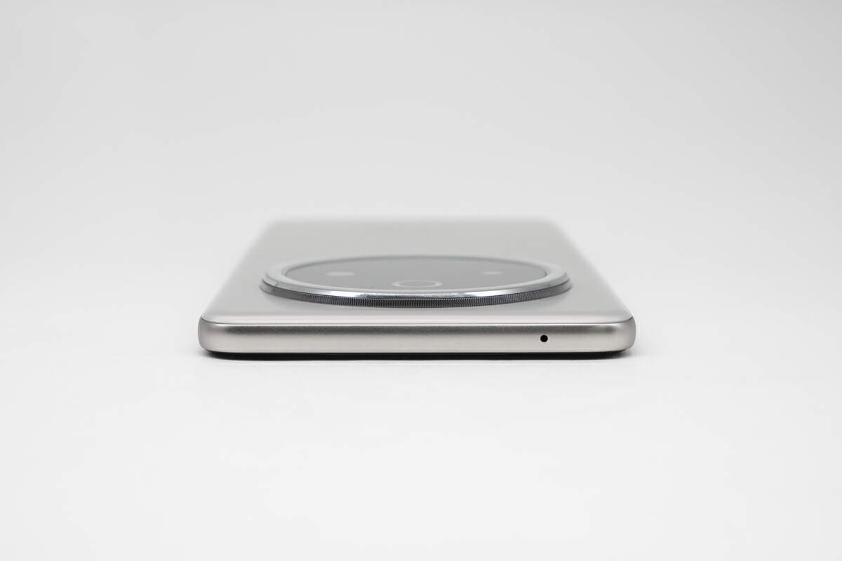

vivo Y300 Pro 手机厚度约为7.92mm,这个数据比市面上大多数手机都要薄。

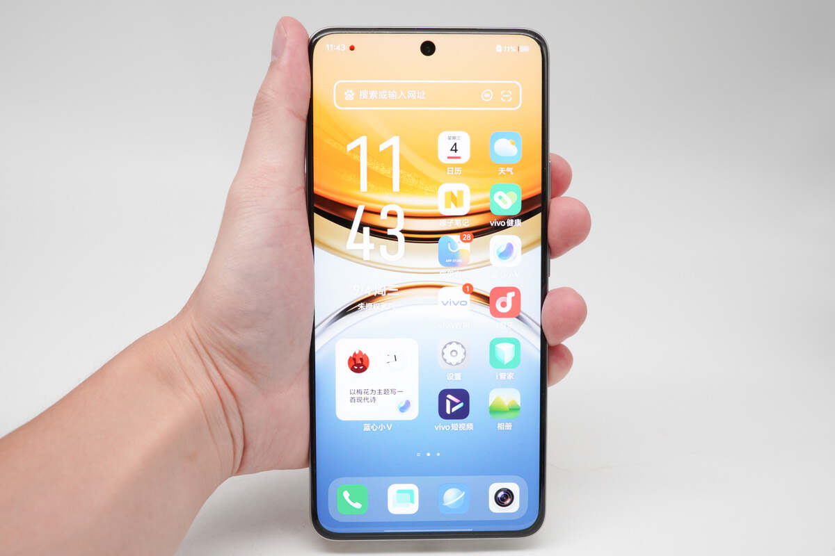

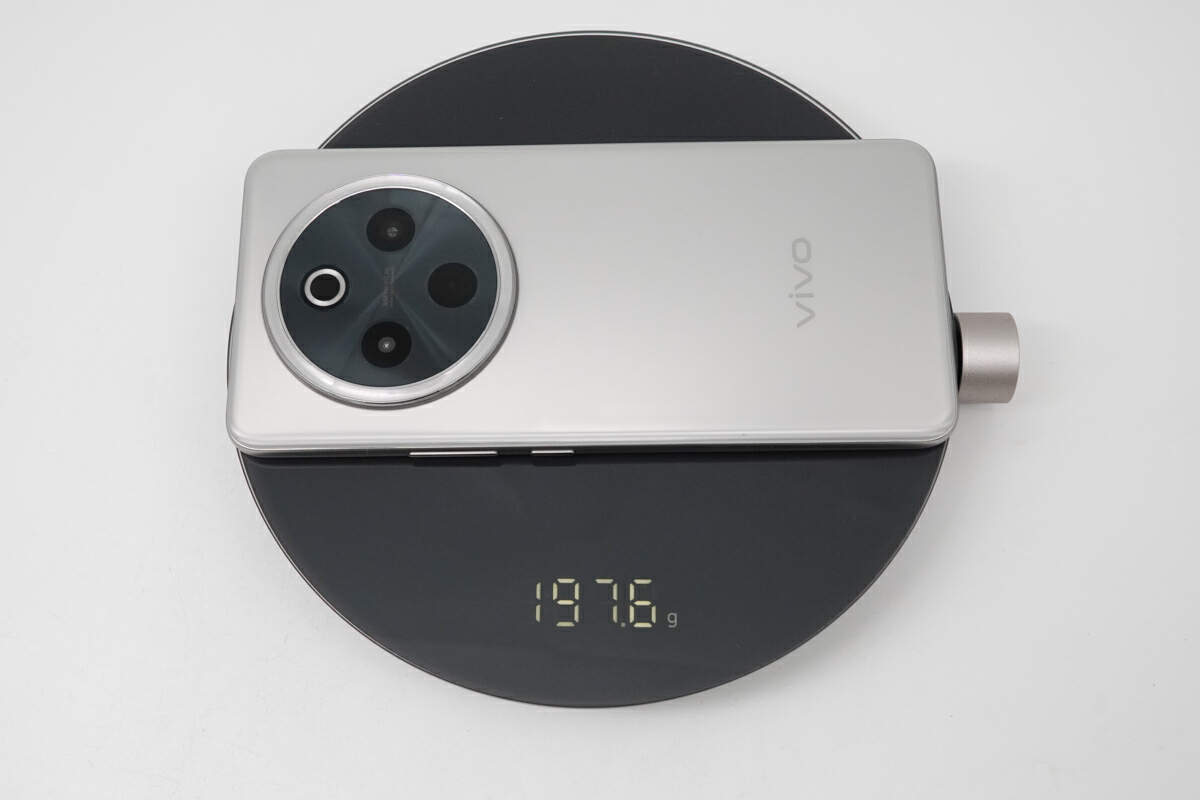

vivo Y300 Pro 手机重量约为197.6g,实际上手非常轻巧。
vivo Y300 Pro 在搭载等效6500mAh超薄蓝海电池下依旧能保持7.92mm的超薄机身和控制200g以内的重量,整体的握持手感也非常舒适。

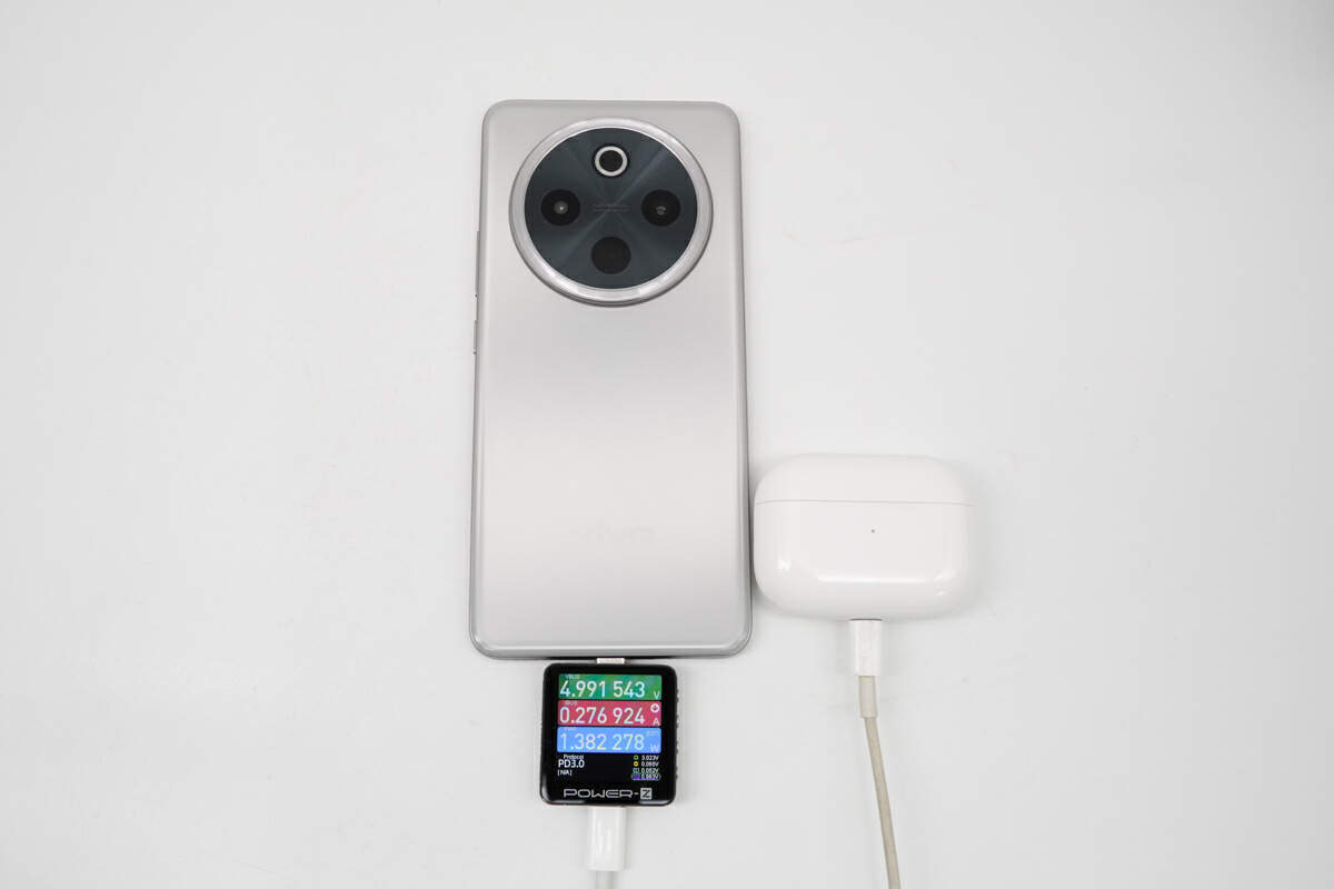

vivo Y300 Pro 手机支持7.5W 有线反向充电,实测给苹果耳机充电功率约为1.3W。

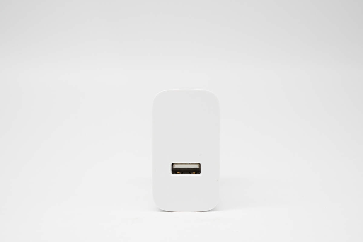

输出面板配置单 USB-A 端口,母口胶芯为白色,胶芯两侧拥有加宽 PIN 脚设计,可传输大电流。

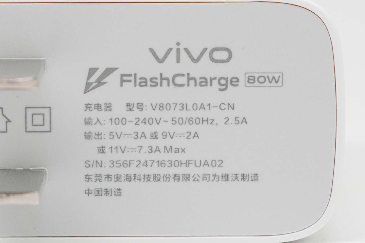

插脚一侧印有充电器参数规格铭文。
型号:V8073L0A1-CN;
输入:100-240V~50/60Hz,2.5A;
输出:5V3A,9V2A,11V7.3A Max;
由东莞市奥海科技股份有限公司为维沃制造,并印有CCC认证标识。

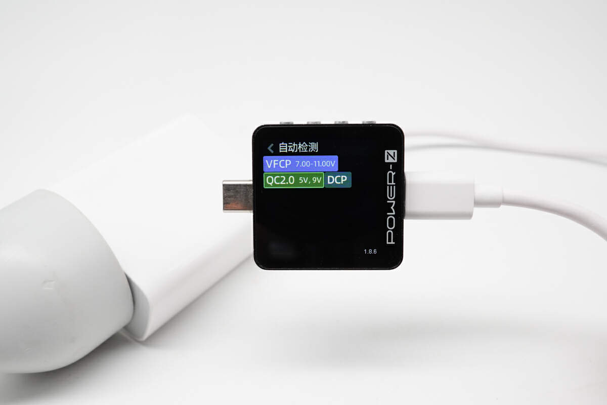

使用POWER-Z KM003C测试仪测试 80W 充电器,测试 USB-A 端口支持 VFCP、QC2.0、DCP等充电协议。

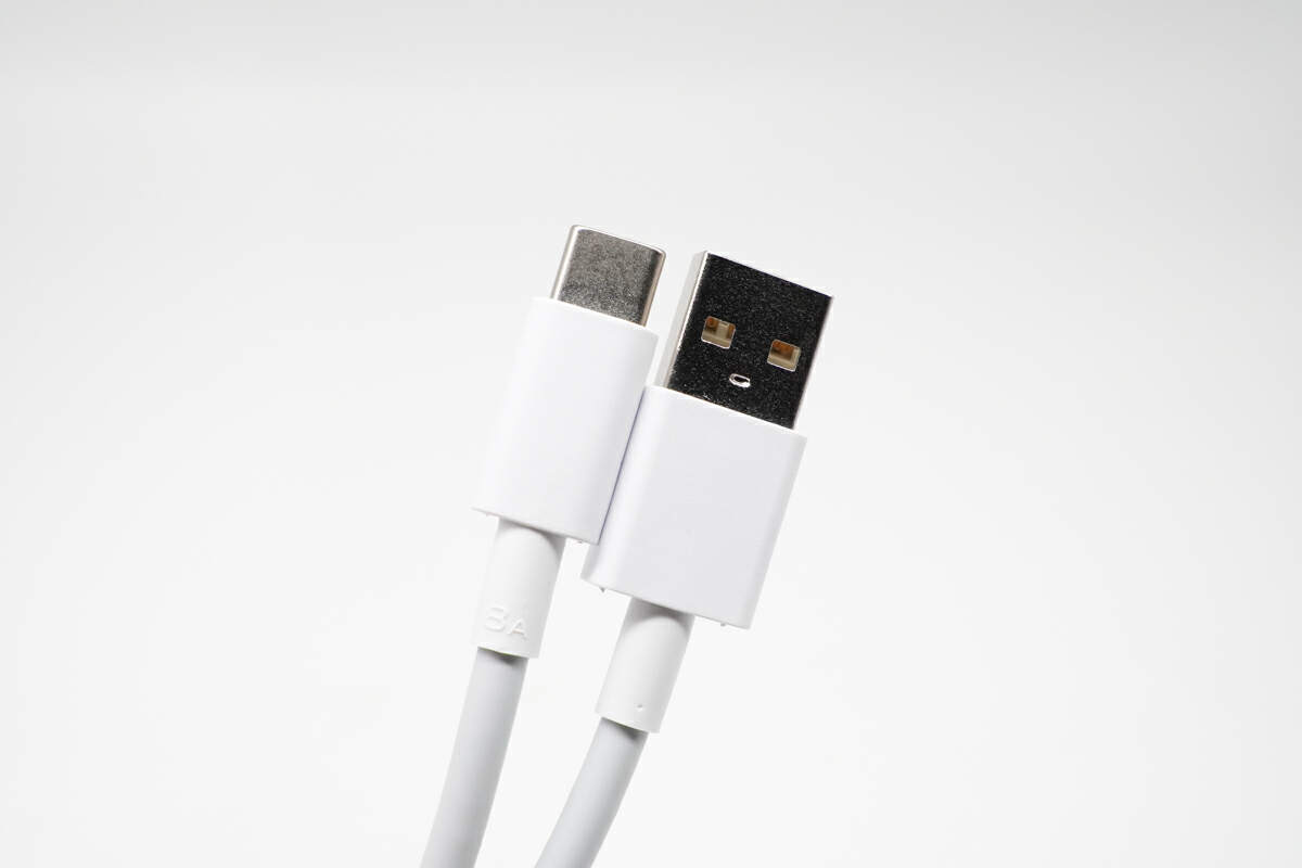

配套充电线材为 A to C 类型,采用白色环保纸带捆绑固定,线身柔软耐弯折。
线材为灰白色材质外被,纯白色子端壳体与线身一体注塑成型,加厚注塑外被上浮印“8A”字样。

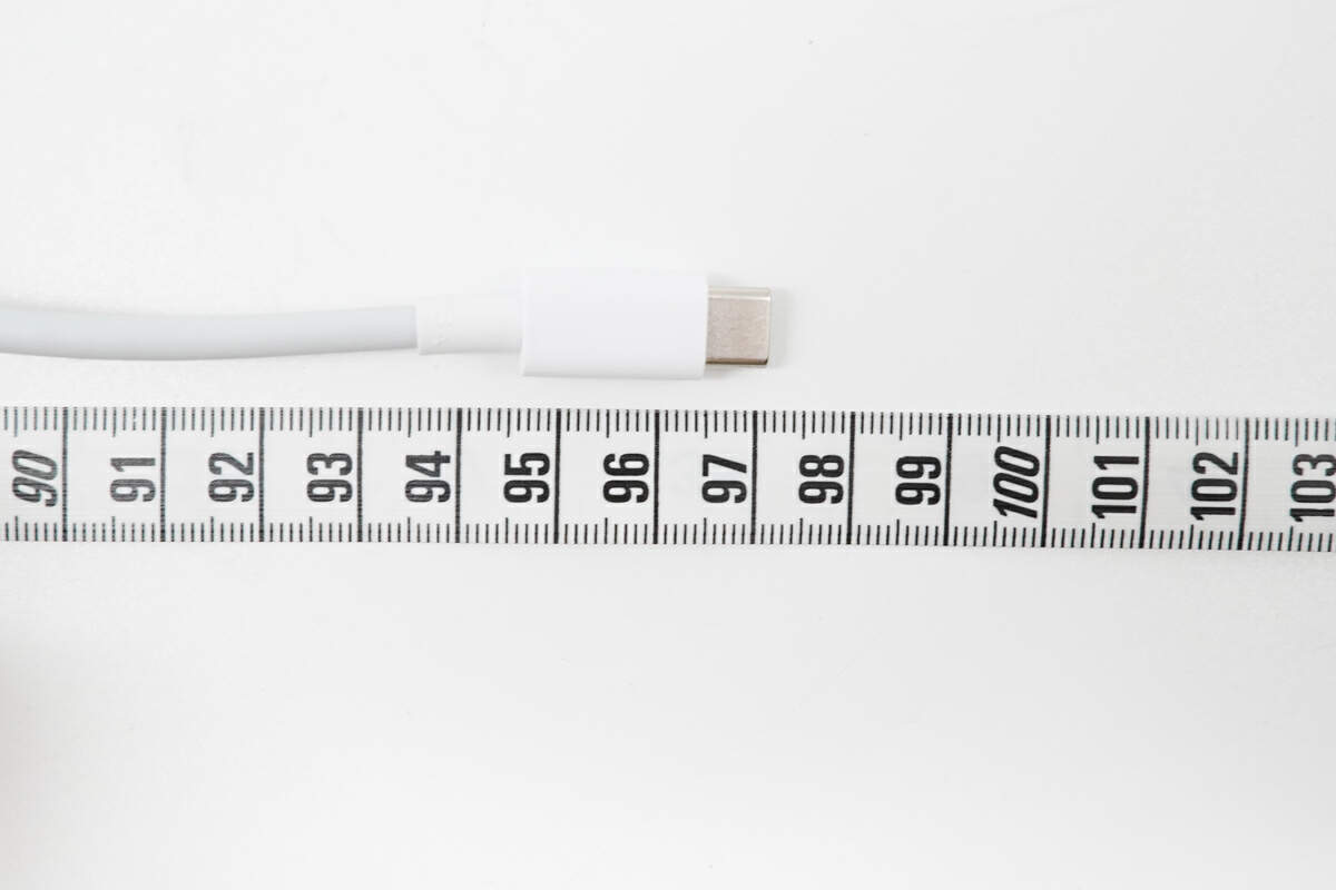

vivo Y300 Pro 手机原装充电线材长度约为97cm。

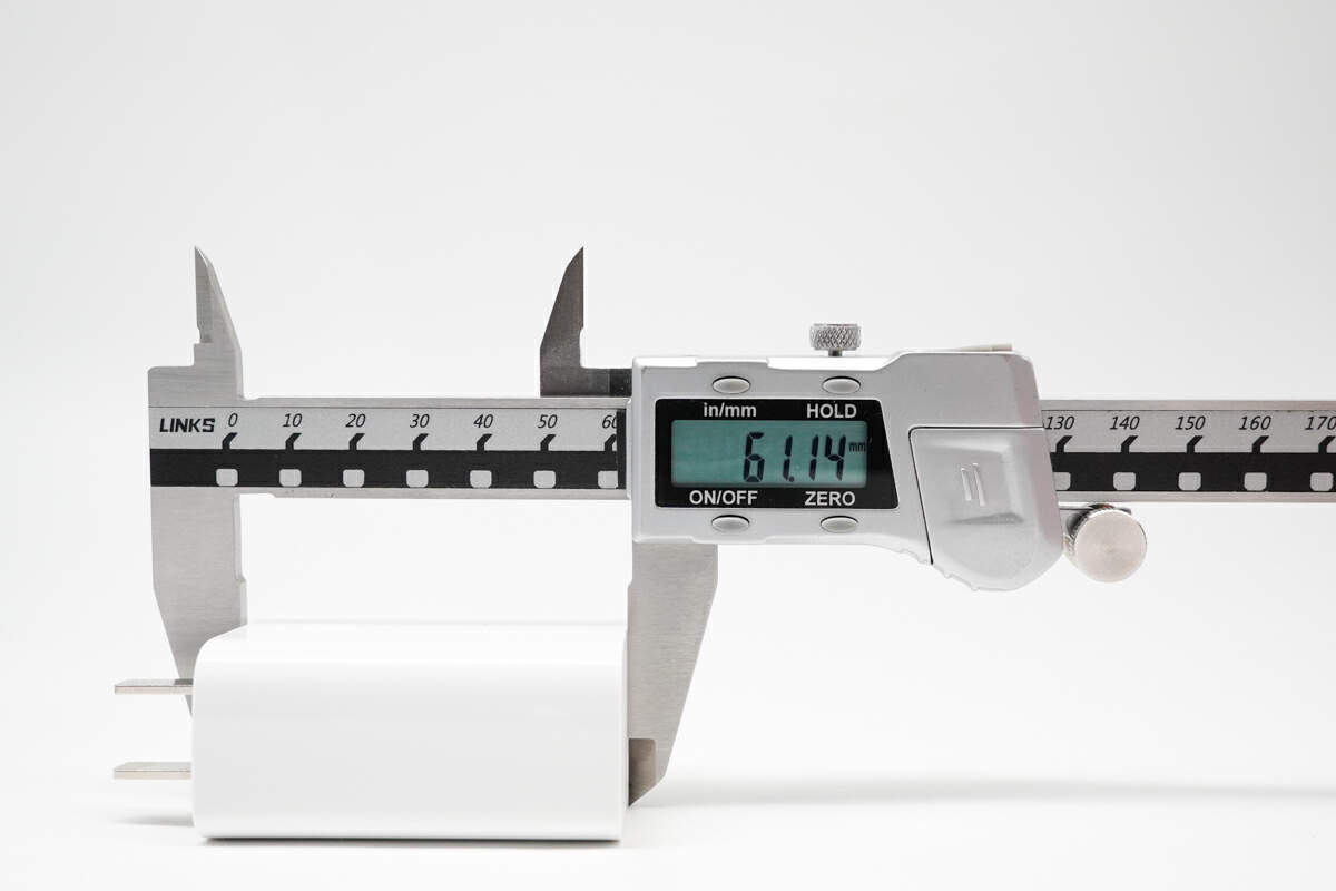

vivo Y300 Pro 手机80W充电器长度约为61.14mm。

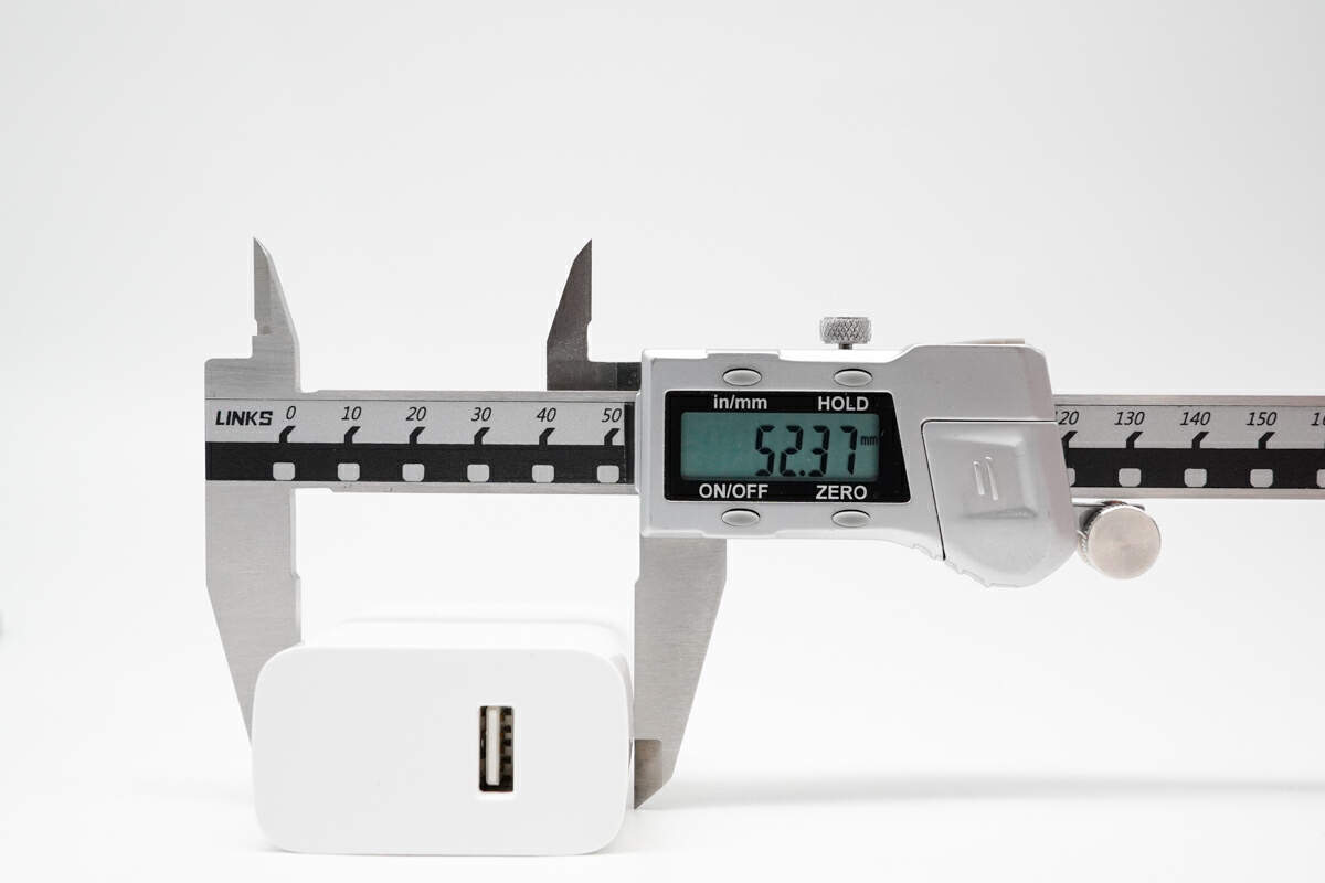

vivo Y300 Pro 手机80W充电器高度约为52.37mm。

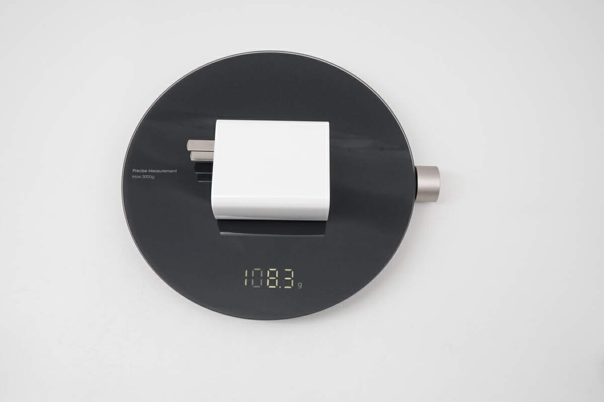

vivo Y300 Pro 手机80W充电器重量约为108.3g。

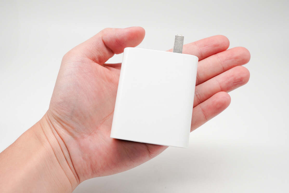

充电器本体放在成年男性手掌对比,可轻松一手掌握。

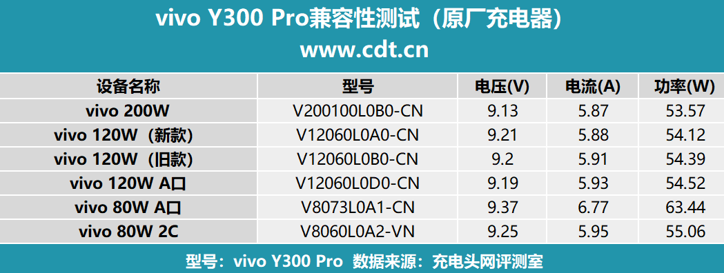

如果你之前用过 vivo 手机,那么家里肯定少不了之前用过的 vivo 系充电器,让我们来看下这款手机搭配 vivo各系列充电器套装的充电兼容性表现。

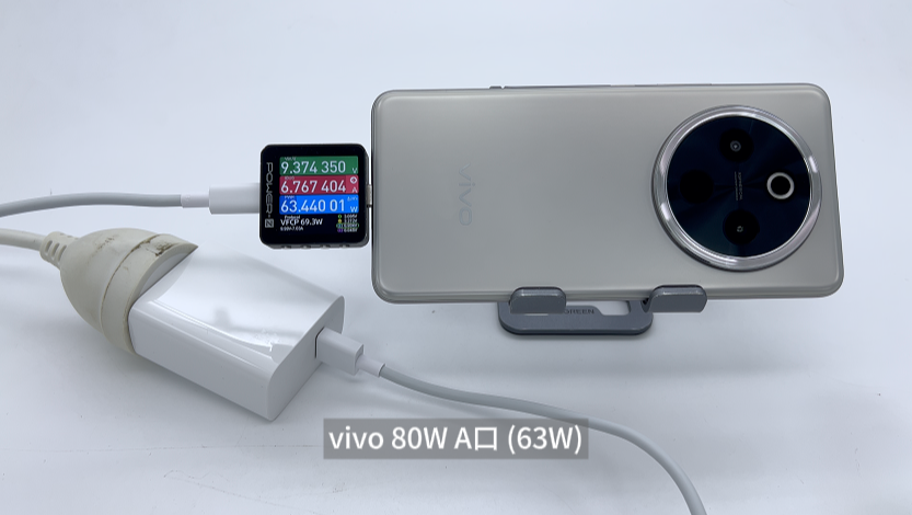

使用 vivo 80W (型号:V8073L0A1-CN)充电器套装为 vivo Y300 Pro 手机充电,POWER-Z KM003C 测试仪实测当前手机输入端功率为9.37V 6.77A 63.44W。
将 vivo 系内不同功率档位的充电器进行逐一充电测试,均搭配原装A/C to C 充电线材进行连接,实测 vivo Y300 Pro 手机的实际充电功率至高可达63W左右。
将各充电功率制作柱状图,可以看到,vivo Y300 Pro 手机在搭配自家充电套装时,部分充电器套装受限于6A电流,功率在54W左右,而原装80W充电器能够达到65W左右。

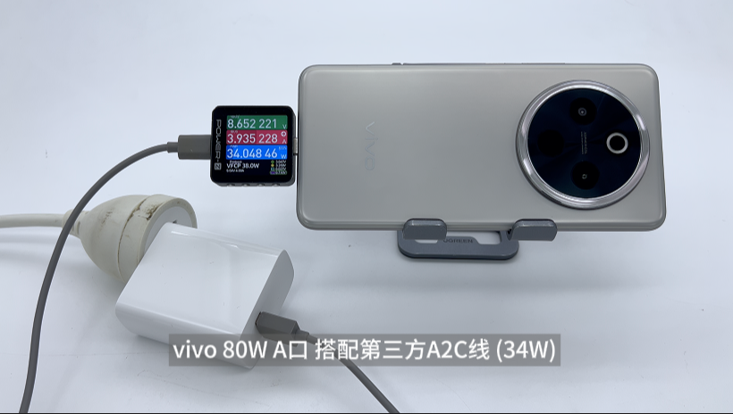

使用 vivo 80W A口充电器(型号:V8073L0A1-CN)搭配第三方A2C线材为 vivo Y300 Pro 手机充电,POWER-Z KM003C 测试仪实测当前手机输入端功率为 8.65V 3.94A 34.05W。
vivo Y300 Pro 搭配原厂充电器进行测试,在仅更换三方线材测试结果上可以看到 A/C to C 类型线材影响十分明显,使用第三方A2C线材时功率为34W左右;搭配第三方 C to C 线材下的充电功率可达44W左右,因此尽量选择原厂线材才能获得更好的快充体验。
从整体结果上看,在测试充电器不变的情况下,更换不同类型的线材,原厂与第三方的 A to C 类型线材在充电功率方面差值可达30W左右,且使用第三方线材得充电功率上限在44W左右。

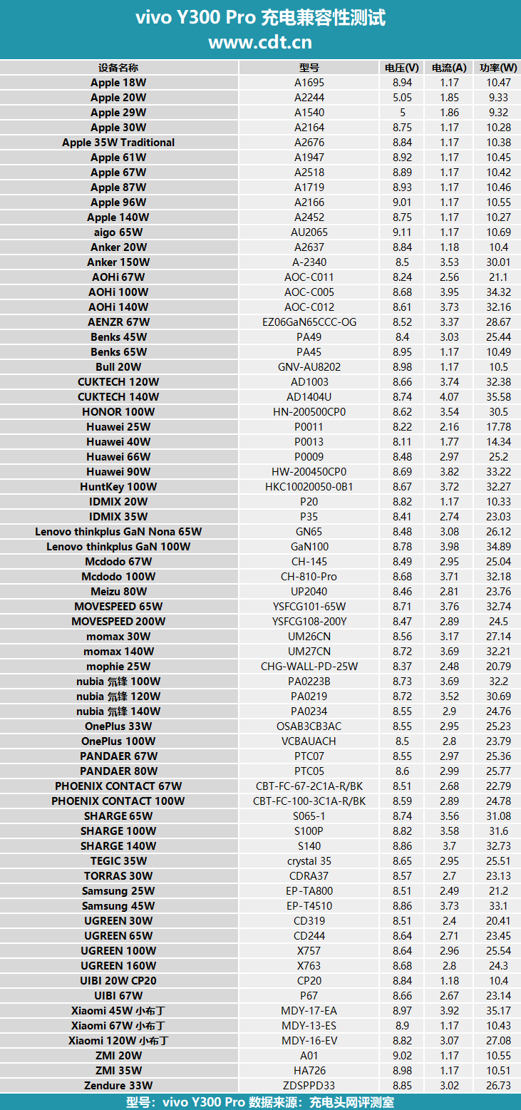

看完了原厂的兼容性数据,再来看看这款手机对于第三方充电器的充电兼容性如何,此次测试一共选用了多款充电器,具体测试结果如下。

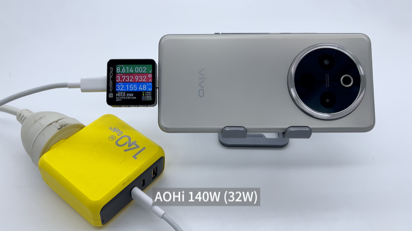

使用 AOHi 140W 充电器为 vivo Y300 Pro 手机充电,使用 POWER-Z KM003C 实测手机当前输入端功率为 8.61V 3.73A 32.16W。

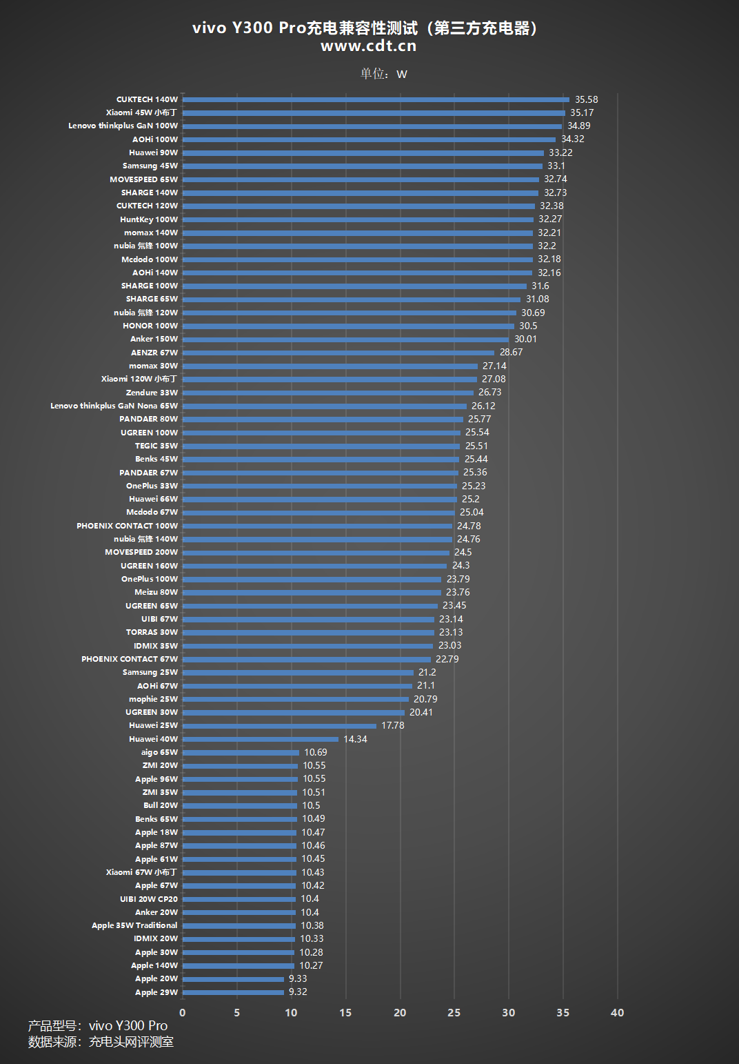

将第三方充电器搭配第三方充电线的兼容性测试数据汇总,本次测试的第三方充电头给 vivo Y300 Pro 手机的充电握手5V、9V电压档位。
将充电功率数据绘制为柱状图,可以看到 vivo Y300 Pro 手机的充电功率主要集中在10W、25W、35W功率档位。

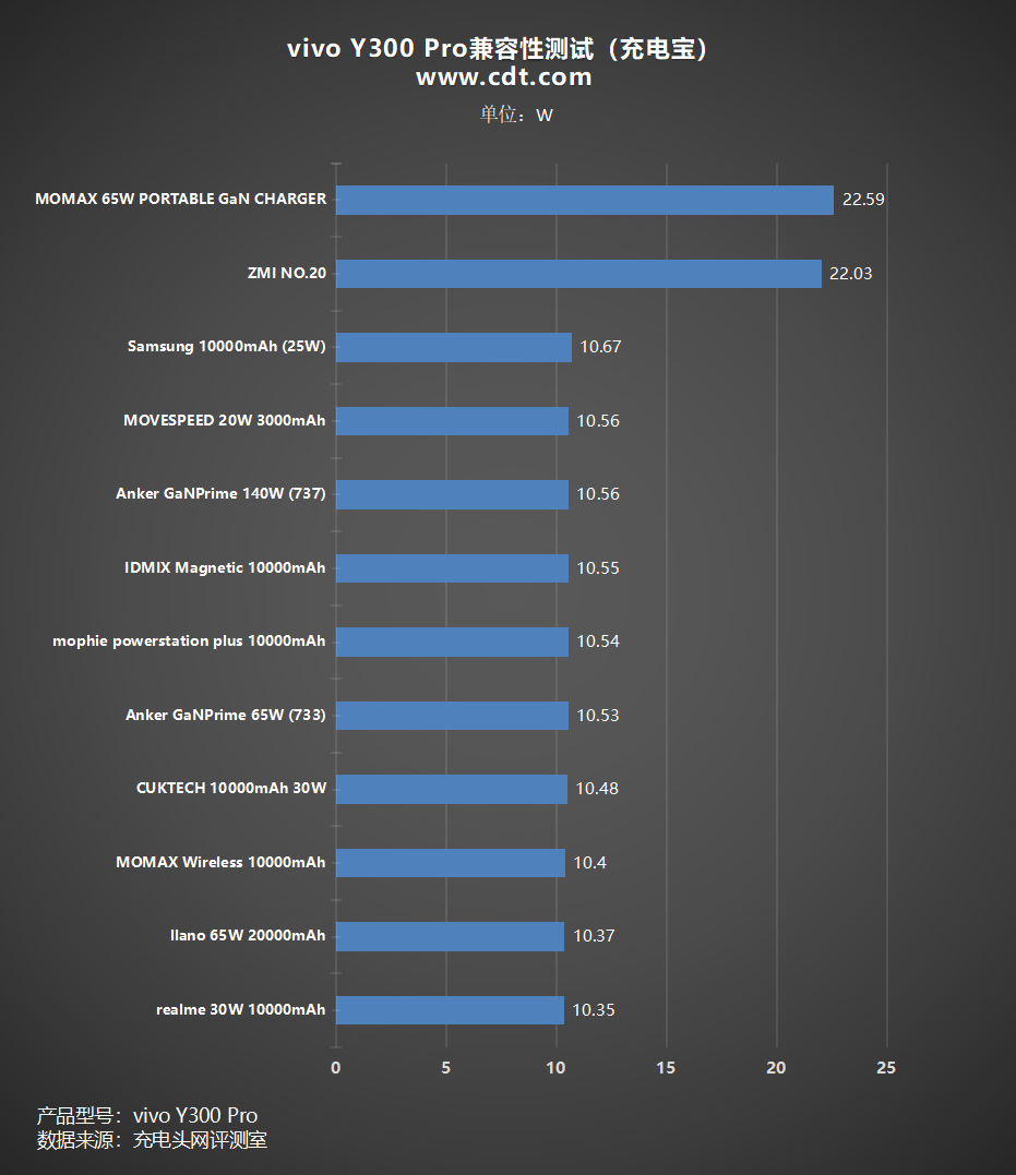

充电宝兼容性测试

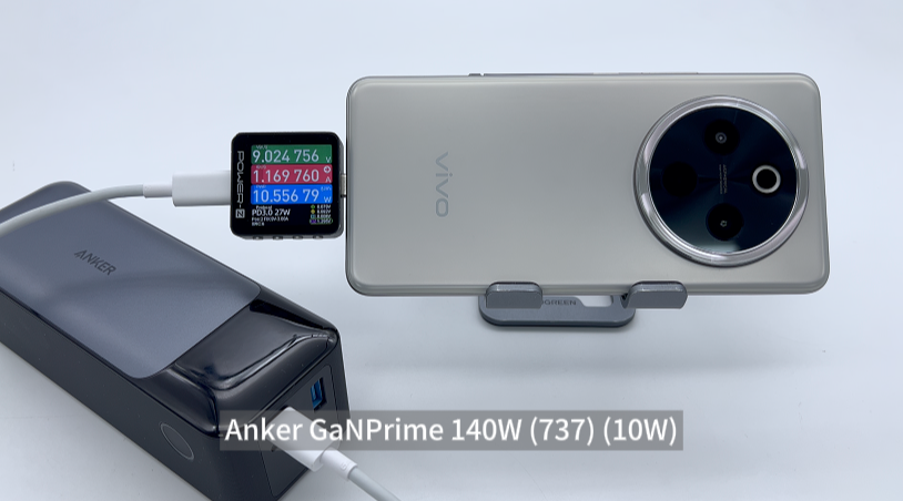

Anker GaNPrime 140W (737) 为vivo Y300 Pro充电,使用POWER-Z KM003C测得充电功率为9.02V 1.17A 10.56W。
将测试数据汇总至表格中,可以看出充电宝为vivo Y300 Pro充电握手9V电压,电流在1A-3A之间,最高功率在22W左右。
将数据绘制成柱状图,可以清晰的看出各个充电宝的功率排布;功率最高的是MOMAX 65W PORTABLE GaN CHARGER功率达到了22.59W。在使用三方充电宝时,vivo Y200 GT的充电功率主要集中在10W、22W功率档位。

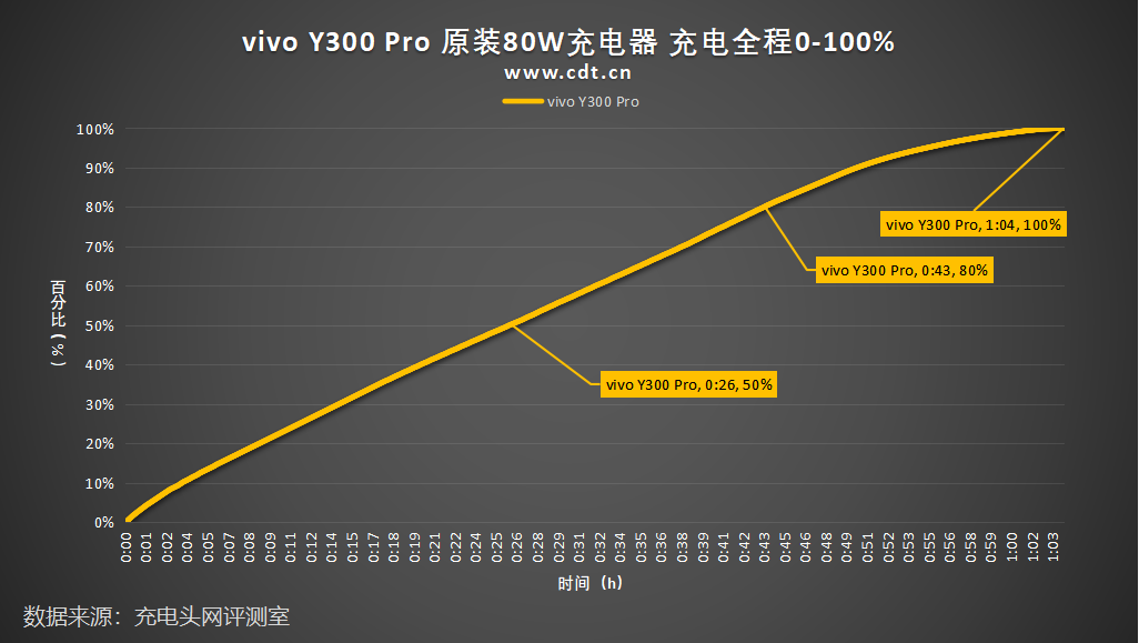

vivo Y300 Pro官方宣传支持连续导航12.2小时或连续看短视频23.2小时,续航十分霸道。那么这款手机充电表现如何呢?接下来,就带大家来看一下这款 vivo Y300 Pro的充电表现,手机电量消耗至0%,即自动关机,将手机与原装充电器放入25℃的恒温箱中,接通电源,并记录数据。

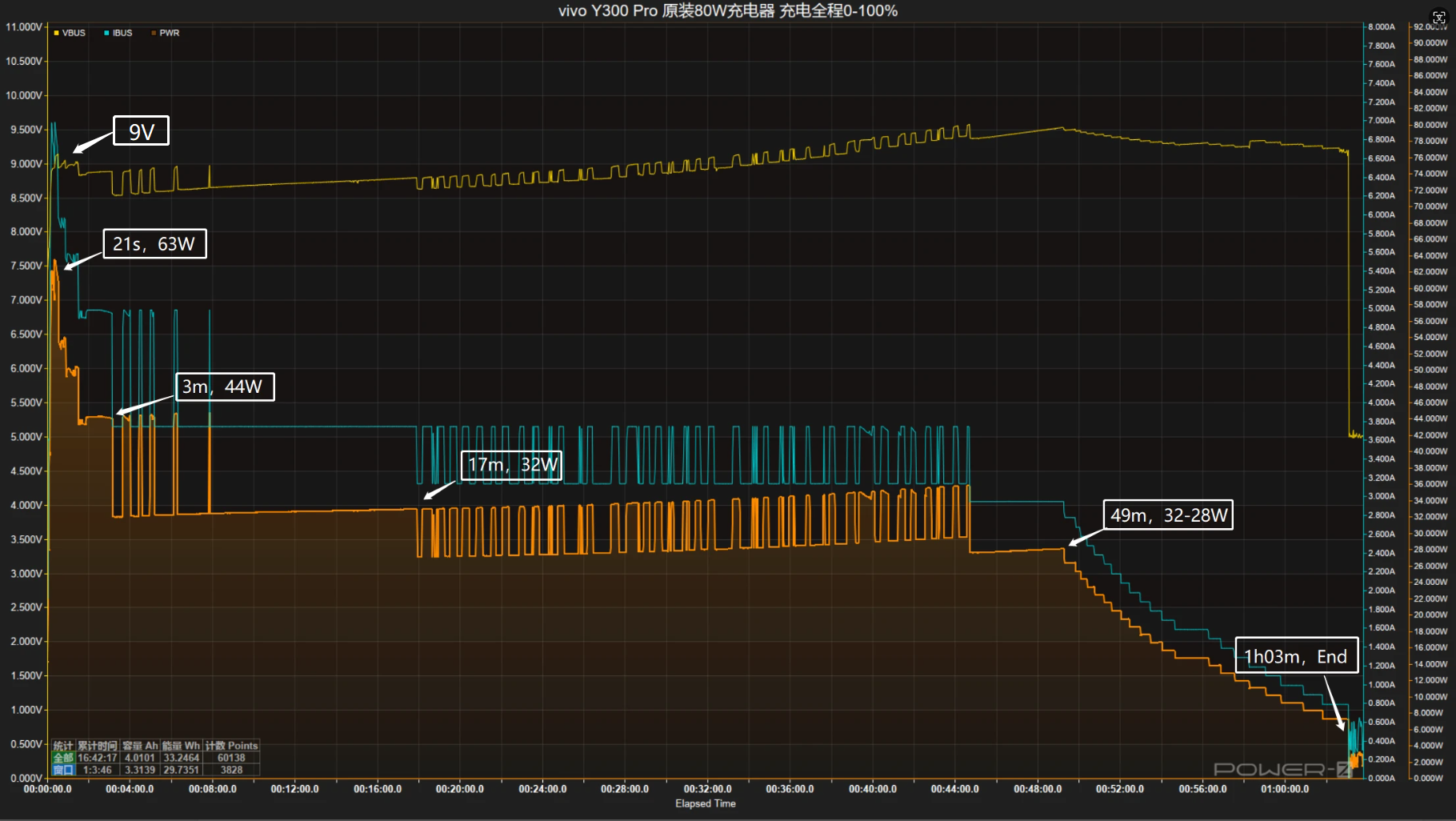

接通电源,握手9V电压,功率达到63W左右并维持了21秒,随后功率下降至44W左右,并持续充电至第3分;随后功率再次下降,下降至32W左右,并持续充电至第17分;随后功率下降至28-32W左右,并持续充电至第49分钟;随后功率逐渐下降,直至充满,充电全程耗时约1小时03分钟。
绘制出折线图,可以看出使用原装80W充电器为vivo Y300 Pro 26分钟充电至50%,43分钟充电80%,完全充满则需要1小时04分钟。

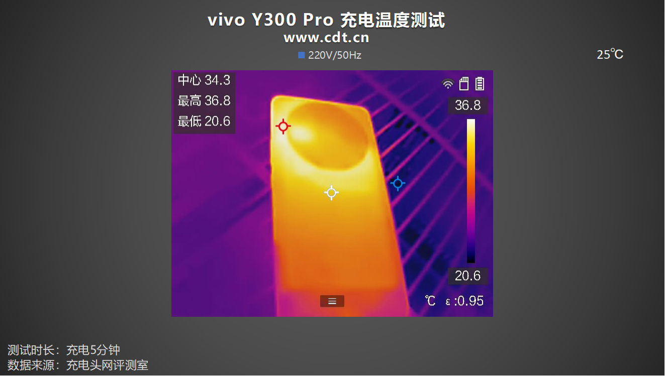

充电5分钟后,使用热成像仪拍摄手机正面 ,最高温度为36.6℃。
充电5分钟后,使用热成像仪拍摄手机背面 ,最高温度为36.8℃。

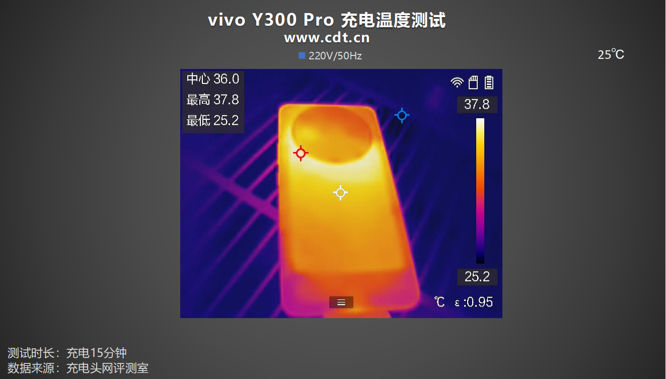

充电15分钟后,使用热成像仪拍摄手机正面 ,最高温度为37.6℃。
充电15分钟后,使用热成像仪拍摄手机背面 ,最高温度为37.8℃。

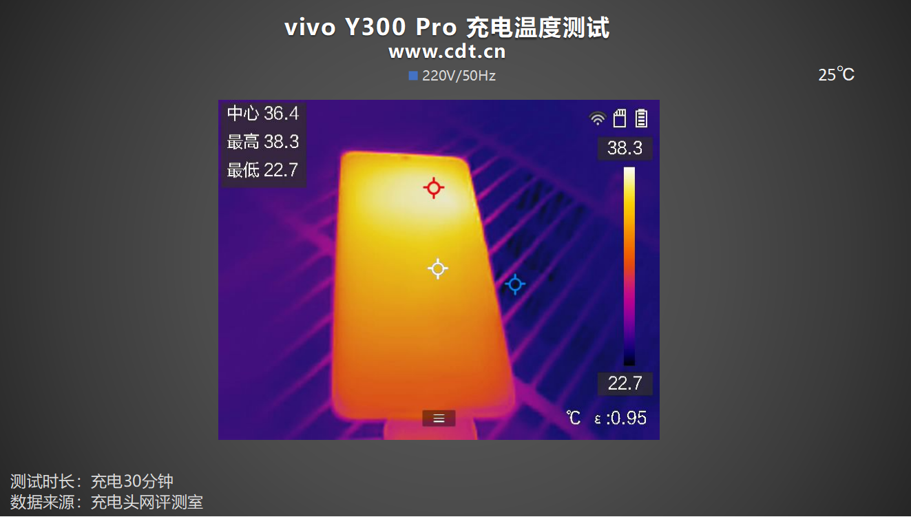

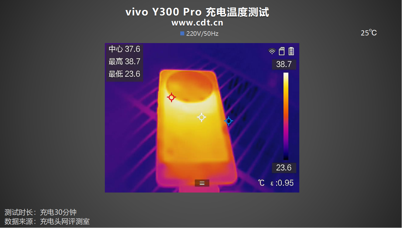

充电30分钟
充电30分钟后,使用热成像仪拍摄手机正面 ,最高温度为38.3℃。
充电30分钟后,使用热成像仪拍摄手机背面 ,最高温度为38.7℃。

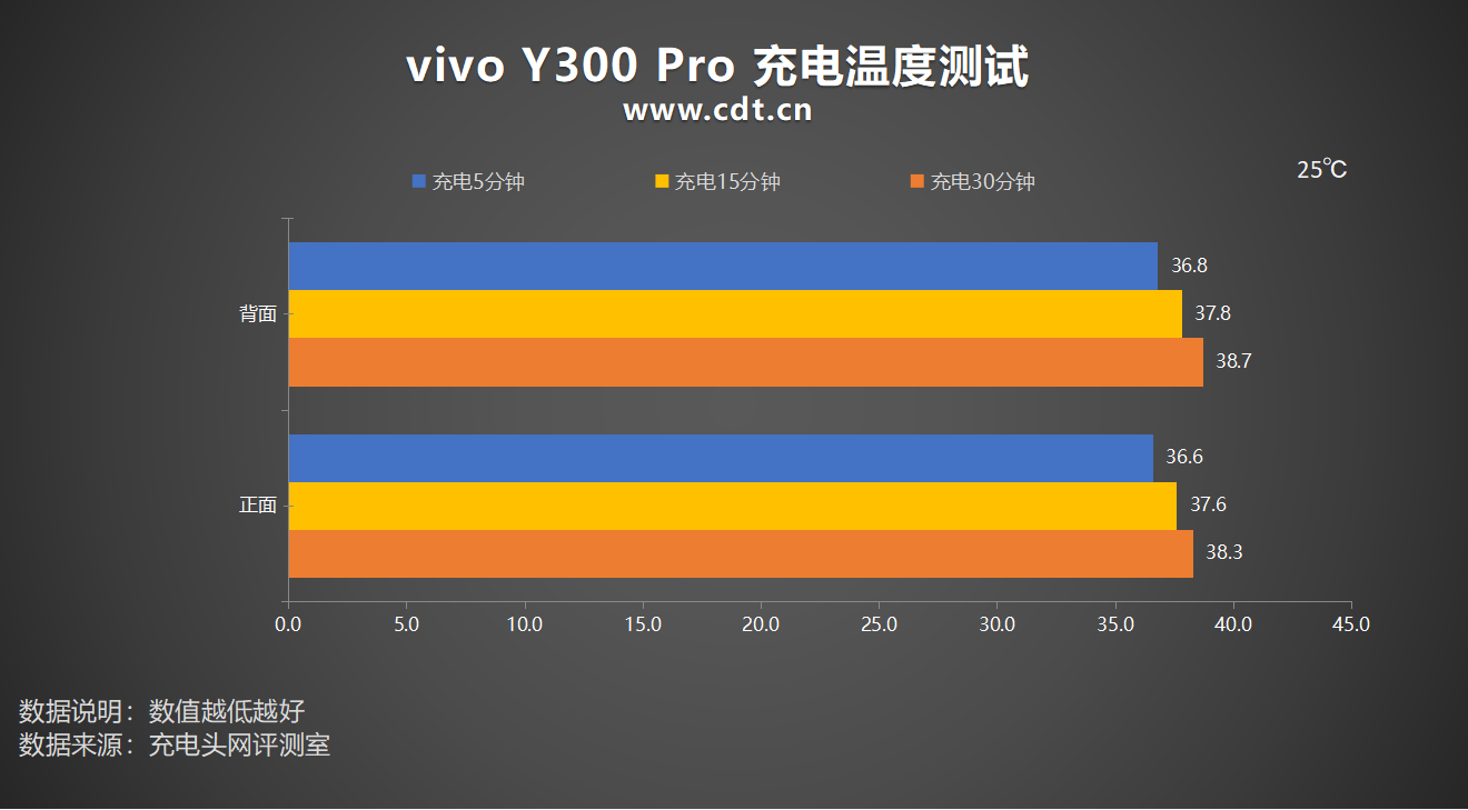

将温度数据汇总,可以看出充电过程中手机整体的温度在36.8-38.7℃之间。
绘制出柱状图可以看出,最高温度在30分钟左右,结合充电曲线,15-30分钟内手机在以28-32W的功率充电,不过就整体温度情况来看,整个充电过程中温度都没有超过40℃,在30分钟时用手触摸触感表现温热,这个散热表现也是不错的。
