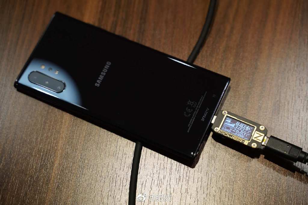

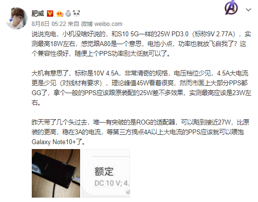

充电头网获悉,据知名数码博主肥威介绍,Note10和S10 5G一样的25W PD3.0(标称9V 2.77A),实测最高18W左右,兼容性很好,随便上个带有PPS功能的PD充电器,只要功率不是太低就能达到18W的速度。
肥威还表示,Note10+标称是10V 4.5A 45W,市面上大部分带PPS功能的PD充电器无法达到最高功率,充电效果跟三星原装配的25W差不多效果,实测最高应该是23W左右。
肥威还测试了多款充电器,唯有ROG的适配器可以飚到接近27W,比原装的更高,稳在3A的电流。他还表示等第三方充电器支持4A以上大电流的PPS档位时应该就可以喂饱Galaxy Note10+了。
