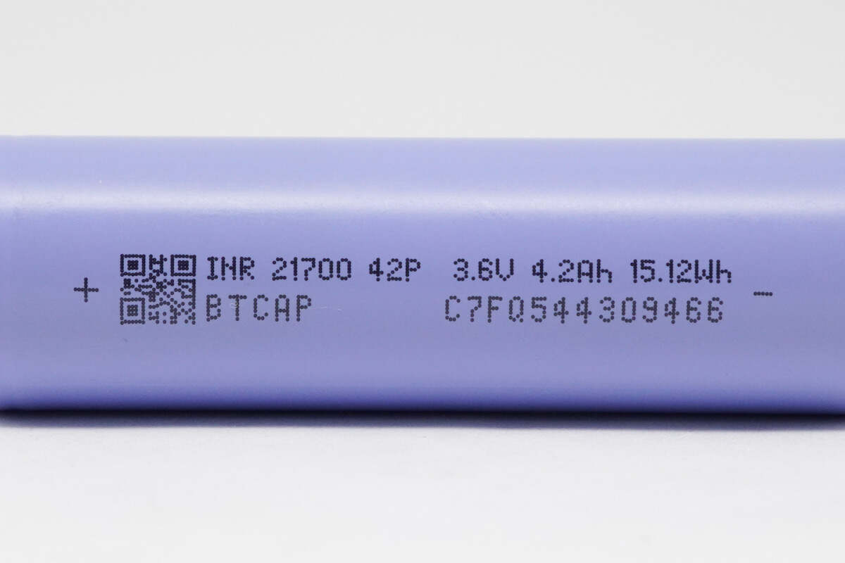

合盛科技INR21700-42P全极耳电芯为圆柱形设计,采用紫色电芯套膜,并带有丝印信息。
喷码信息特写:
“INR 21700 42P ”及“+”、“-”正负极标识;
额定容量:4.2Ah;额定能量:15.12Wh;
标称电压:3.6V;品牌缩写:BTCAP;
出厂编码:C7FQ544309466。

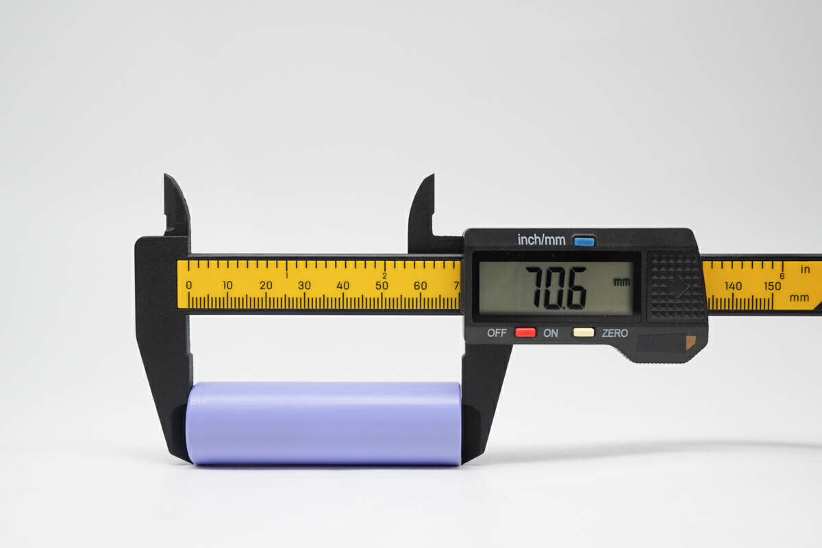

合盛科技INR21700-42P全极耳电芯高度约为 70.6mm。

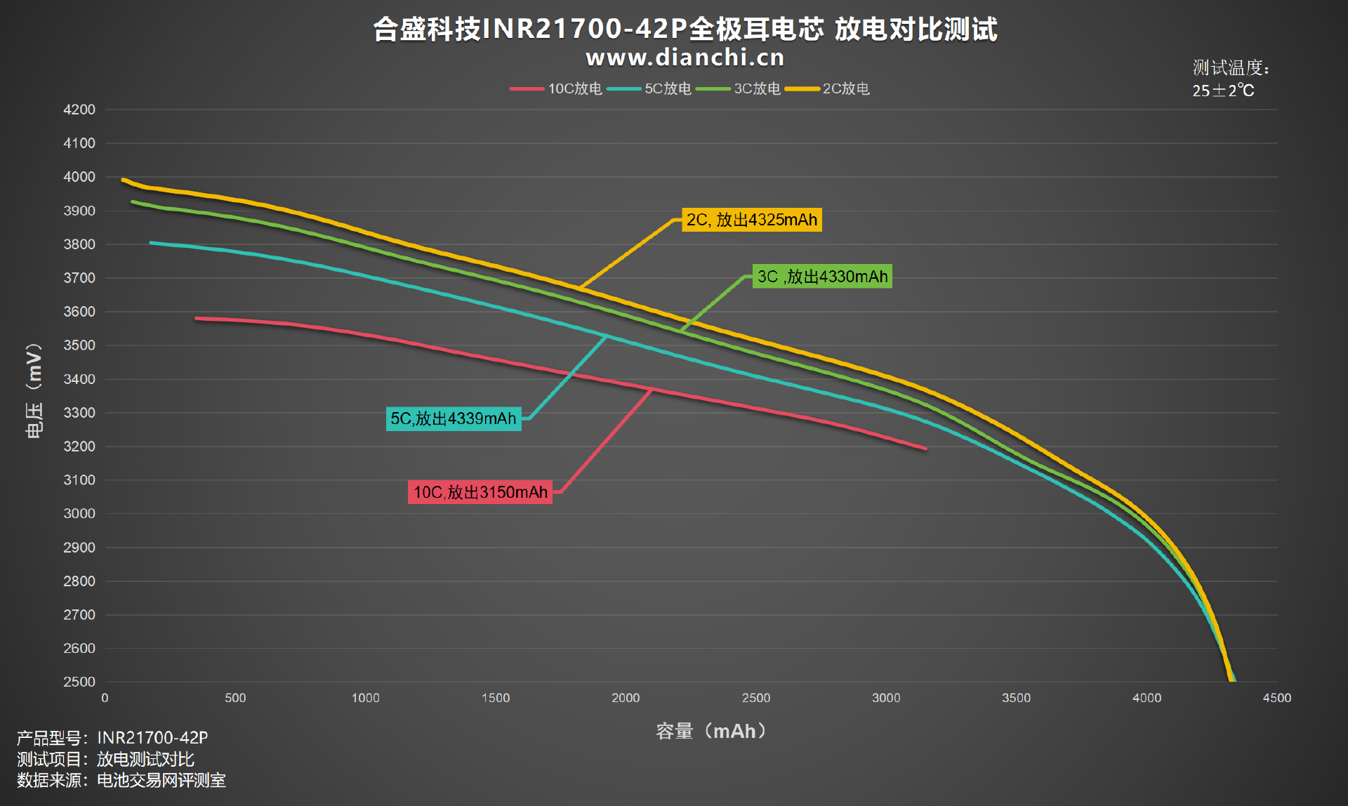

看完外观,进入正题;以下将进行2C、3C、5C和10C倍率进行放电测试。

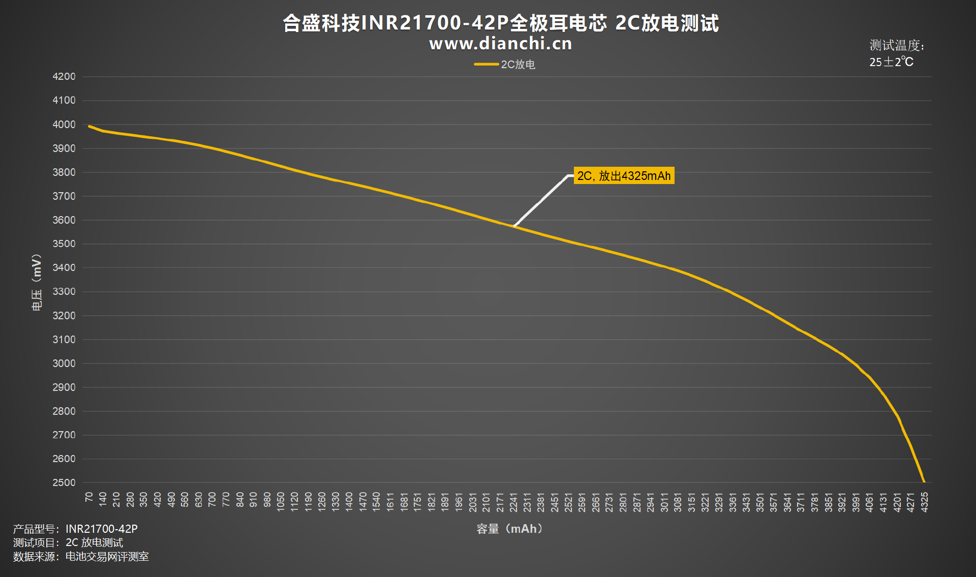

2C放电
绘制出折线图,设置电流为 8400mA,2C为合盛科技INR21700-42P全极耳电芯放电,均压 3.54V,放到截止电压为 2.5V,耗时约30分钟,放出容量4325mAh,放出能量15.31Wh。

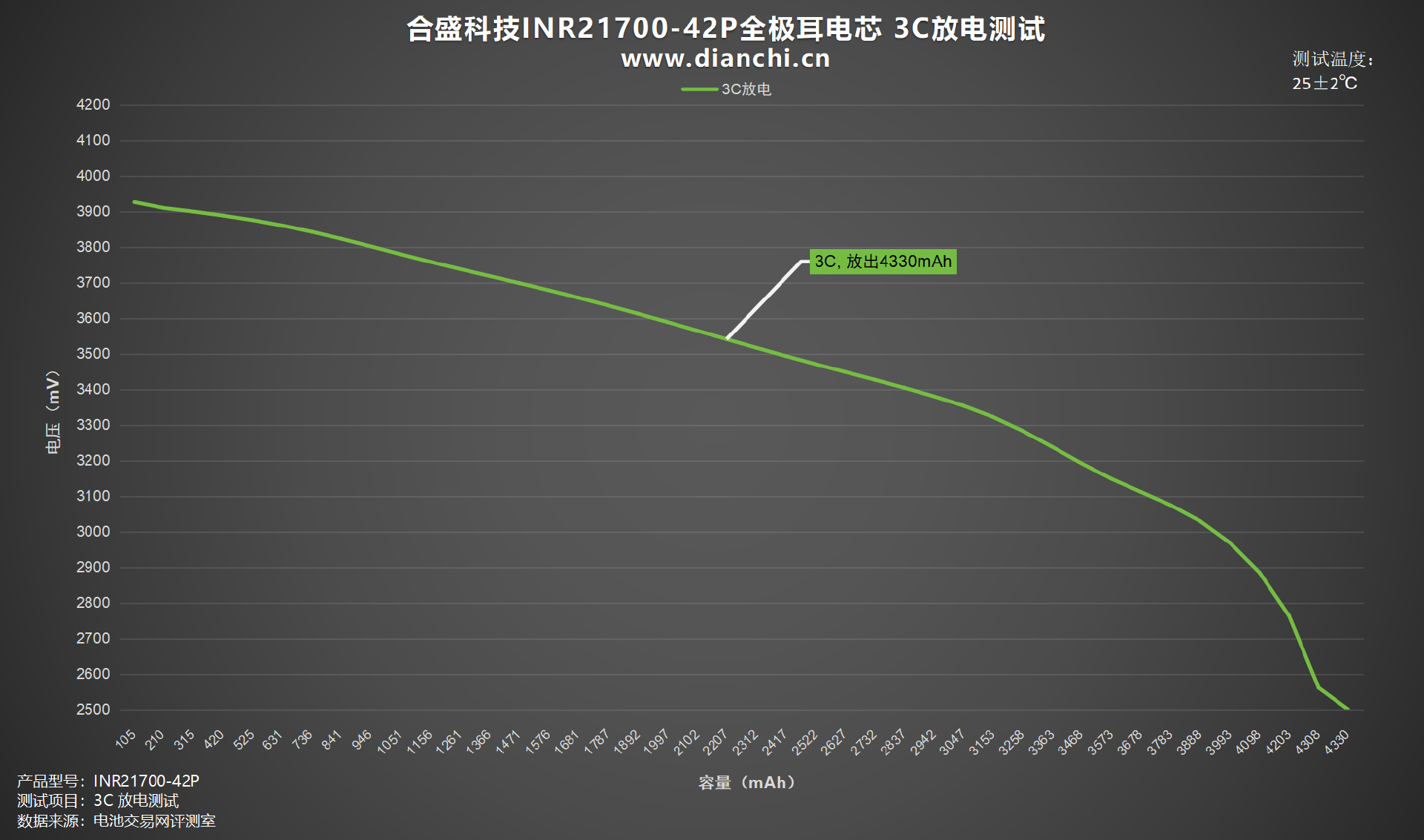

3C放电
绘制出折线图,设置电流为 12600mA,3C为合盛科技INR21700-42P全极耳电芯放电,均压 3.5V,放到截止电压为 2.5V,耗时约20分钟,放出容量4330mAh,放出能量15.14Wh。
5C放电
绘制出折线图,设置电流为 21000mA,5C为合盛科技INR21700-42P全极耳电芯放电,均压 3.43V,放到截止电压为 2.5V,耗时约12分钟,放出容量4339mAh,放出能量14.87Wh。
10C放电
绘制出折线图,设置电流为 42000mA,10C为合盛科技INR21700-42P全极耳电芯放电,均压 3.43V,放到截止电压为 2.5V,温度限制80℃,最后于4分钟超出温度限制停止放电,放出容量3150mAh,放出能量 10.81Wh。

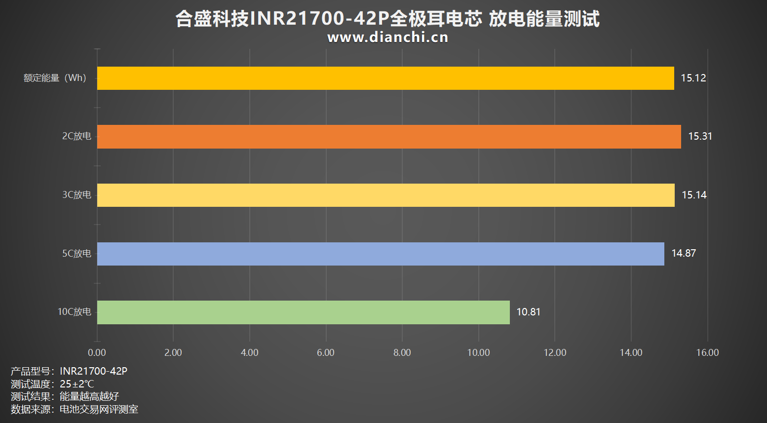

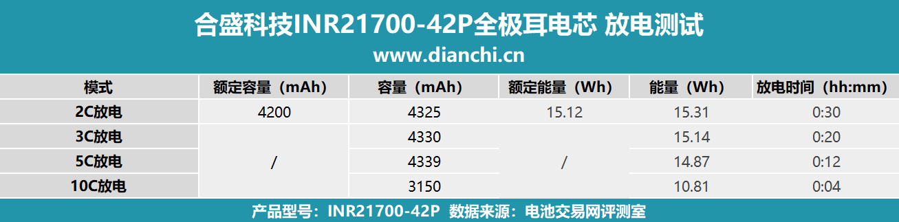

将测试数据汇总成表格,可以看出电芯在四种倍率下进行放电测试差距,因10C放电档位没能完成放电因此不纳入对比,放电时间最短的为5C放电,放电时间约为12分钟。放电时间最长的为2C放电,放电时间约30分钟。
将测试数据汇总成柱状图,放电测试中整体放电能量在14.87-15.31Wh之间;其中放电能量最高的是2C放电档位,放电能量达到15.31Wh;放电能量最低的是5C放电档位,放电能量为14.87Wh。
再来看看各档位放出的容量差异,将数据绘制出曲线图,可以看到 5C放电档位放出容量4339mAh,放出容量最低的是 2C放电档位放出容量4325mAh。

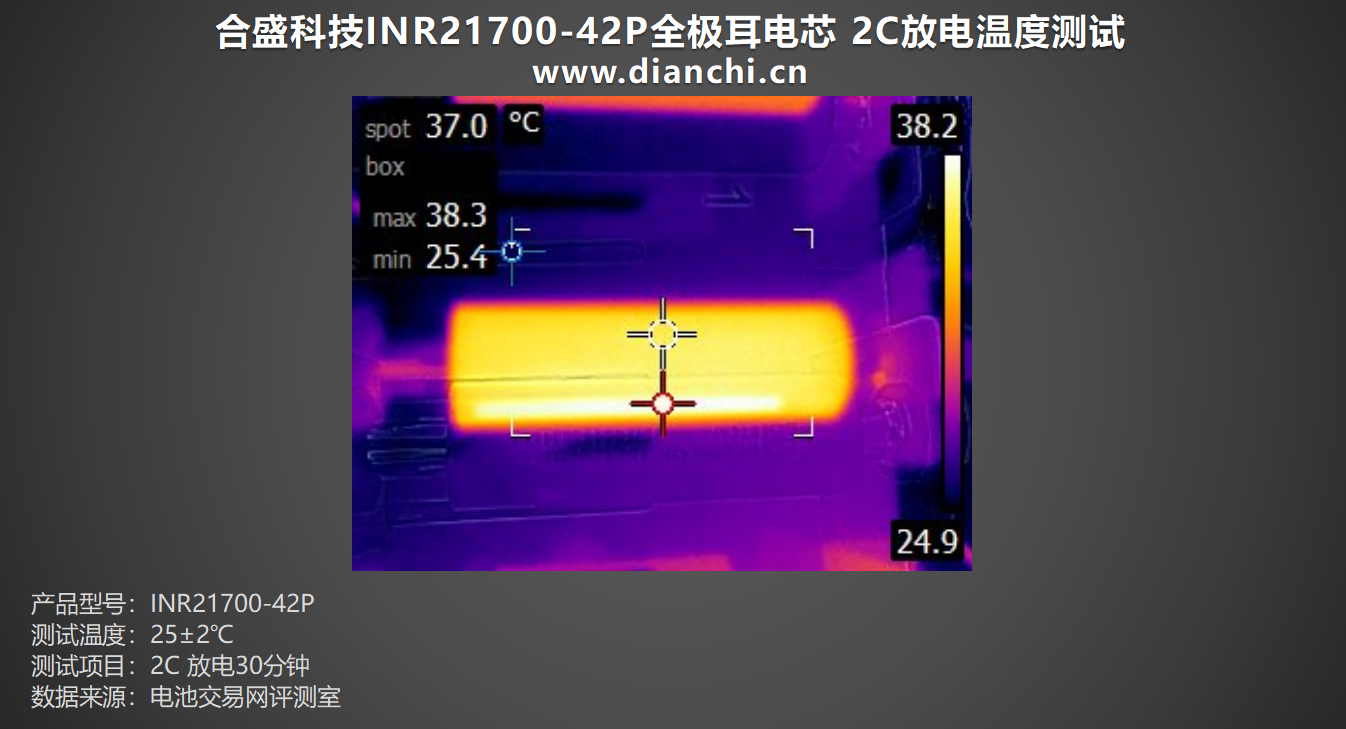

2C放电
将合盛科技INR21700-42P全极耳电芯以2C倍率进行放电30分钟,表面最高温度为38.3℃左右。

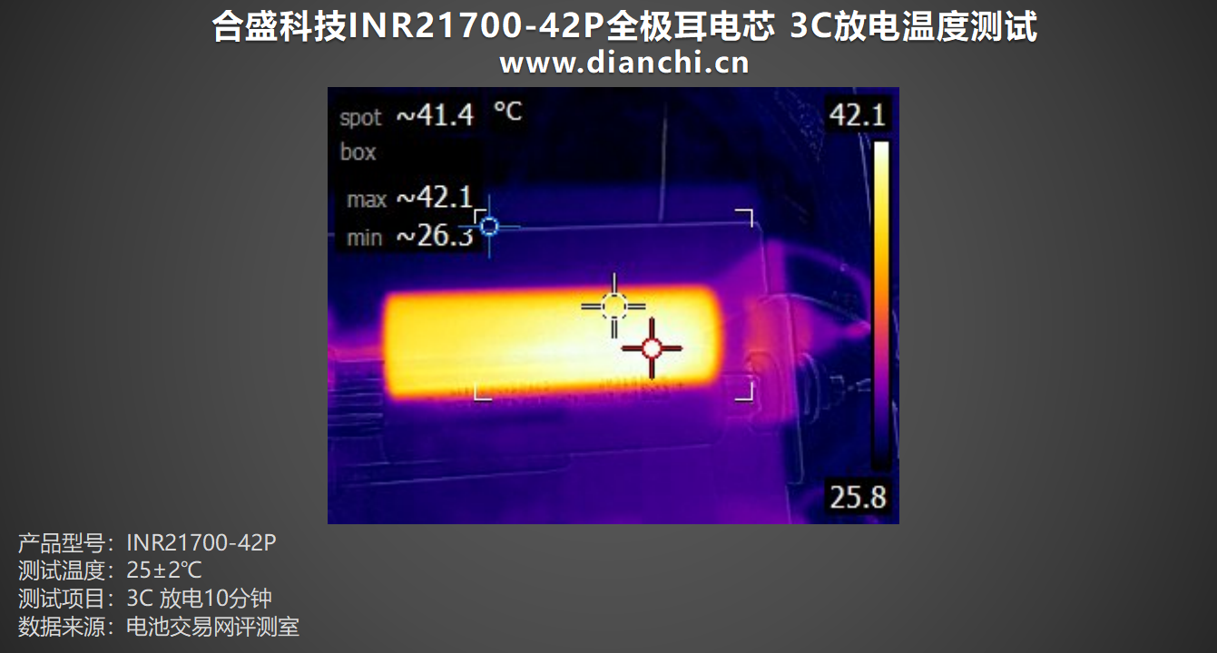

3C放电
将合盛科技INR21700-42P全极耳电芯以3C倍率进行放电10分钟,表面最高温度为42.1℃左右。

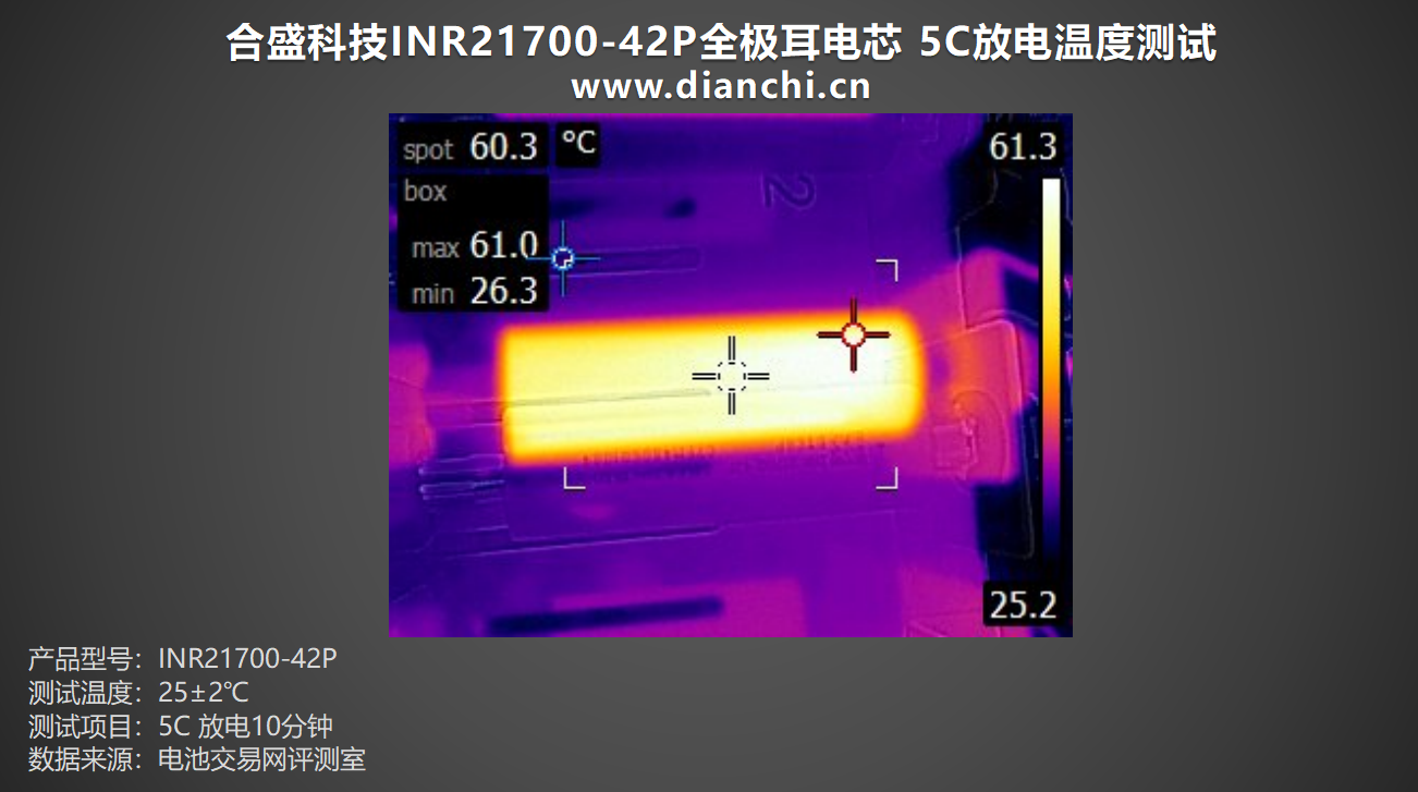

5C放电
将合盛科技INR21700-42P全极耳电芯以5C倍率进行放电10分钟,表面最高温度为61℃左右。
