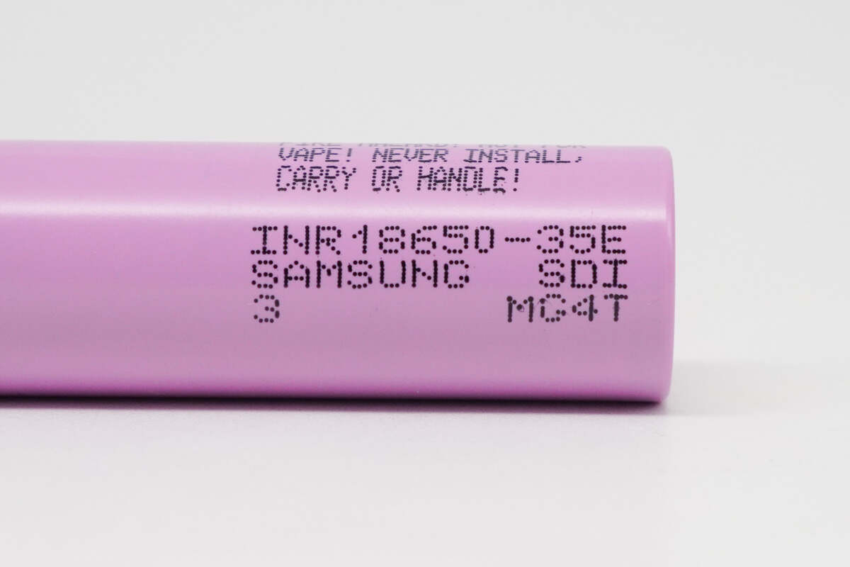

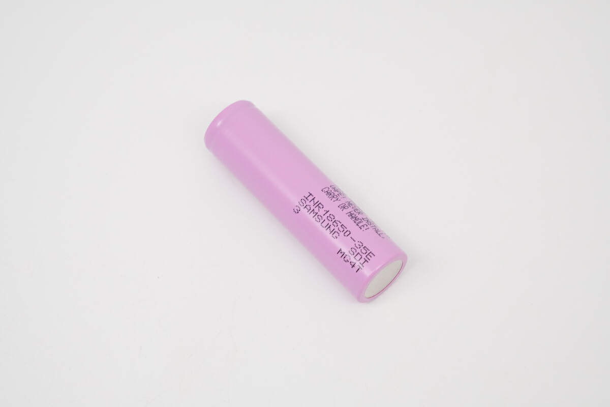

三星INR18650-35E电芯为圆柱形设计,采用粉色电芯套膜,下半部分拥有信息丝印。
侧面丝印信息为型号:INR18650-30Q,厂商:SAMSUNG SDI以及出厂喷码。

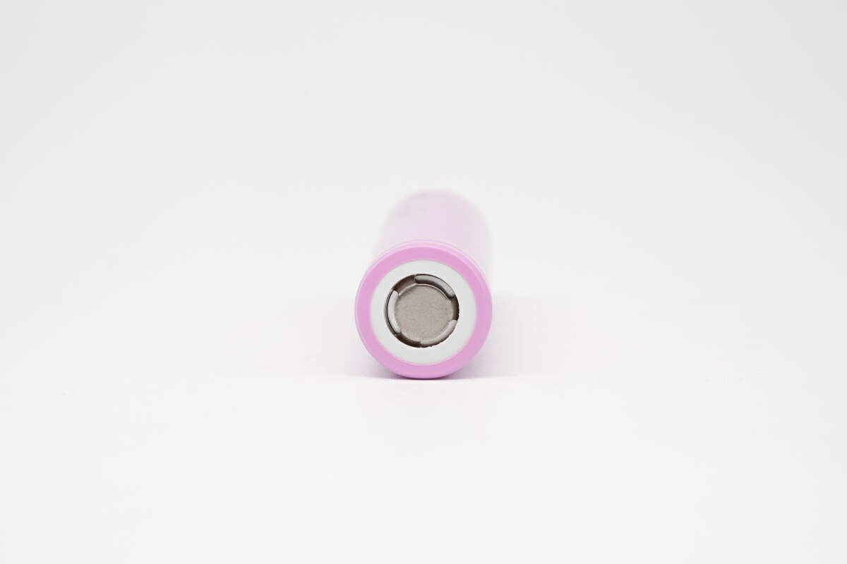

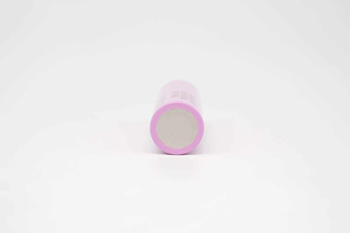

三星INR18650-35E电芯负极接触面采用合金金属材质制作,阳极氧化工艺处理,耐用防腐。
三星INR18650-35E电芯正极接触面依旧为合金材质,三爪支撑,并配置泄气装置。

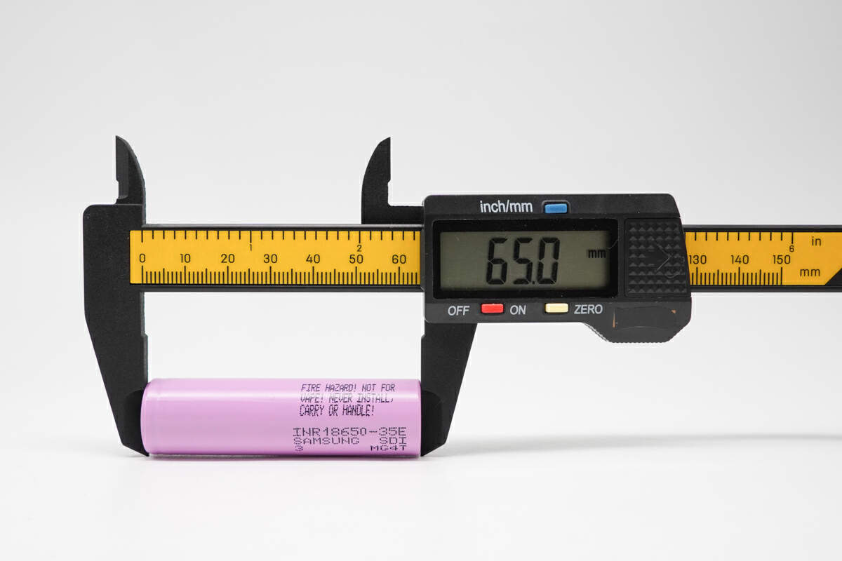

三星INR18650-35E电芯圆柱高度约为 65mm。

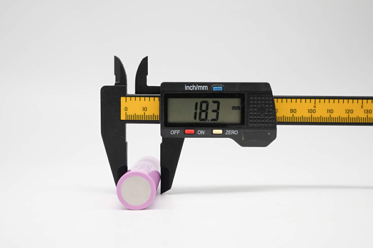

三星INR18650-35E电芯圆柱直径约为 18.3mm。

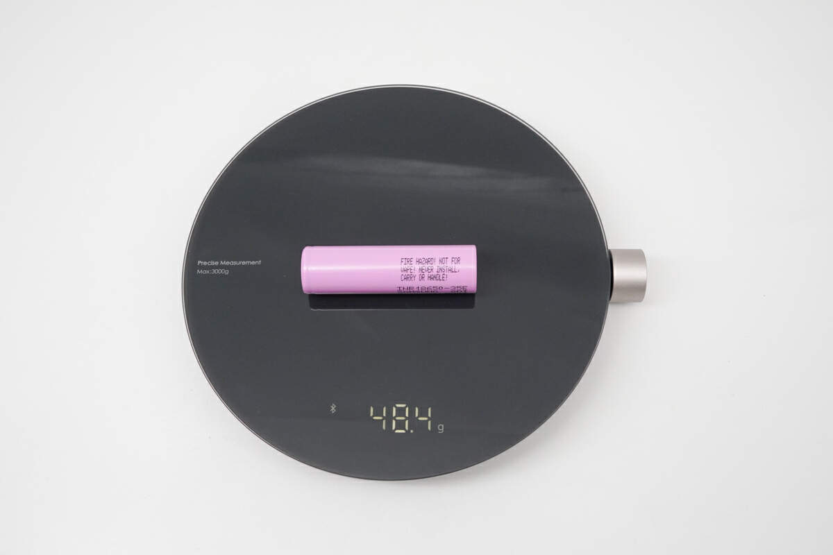

三星INR18650-35E电芯重量约为 48.4g。

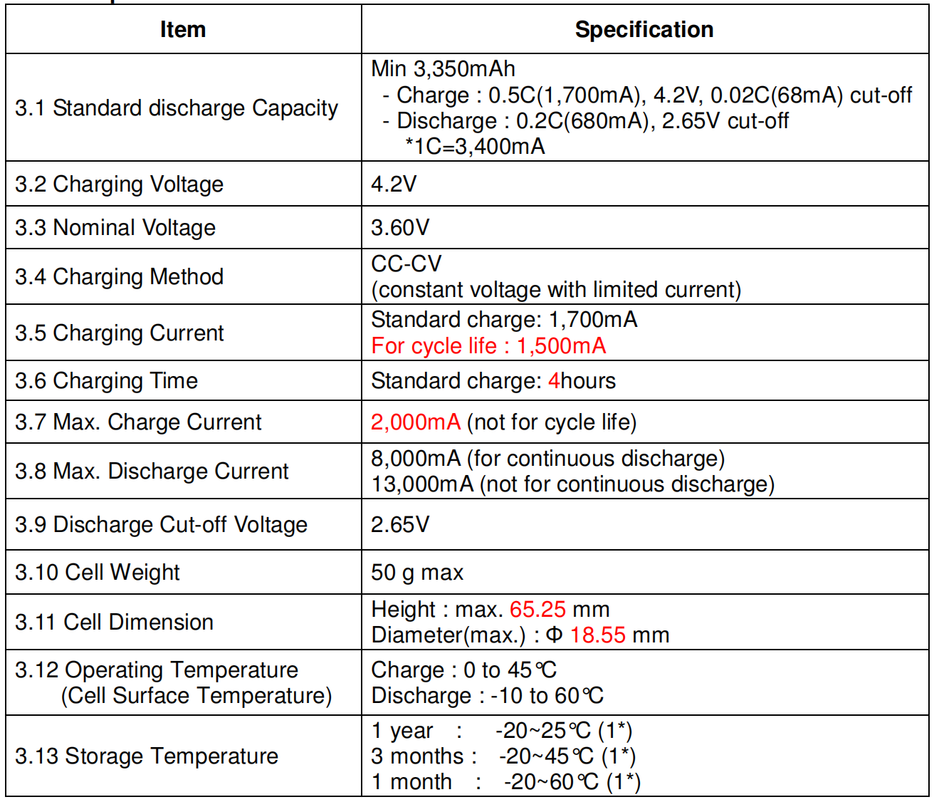

规格书介绍
通过规格书了解到:标称容量:3350mAh@0.2C,充放电截止电压:4.2V/2.65V,充电模式:恒流恒压,标准充电:0.5C,最大充电电流:2000mA,最大放电电流:8000mA,最大瞬时放电电流:13000mA。
