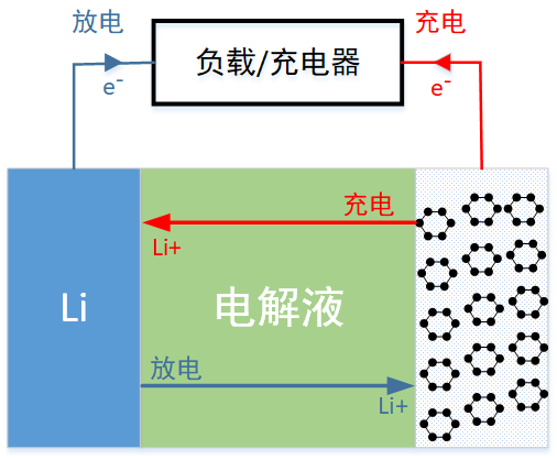

锂电池的工作原理基于锂离子在正极和负极之间的可逆迁移过程。这个过程涉及电化学反应,主要分为充电和放电两个阶段。充放电原理如下图所示:
图:锂电池工作原理
充电过程: 锂离子电池充电时,外部电源使正极材料的锂离子和电子分开,离子在电解质中游离,通过隔膜,与负极材料反应后重新嵌入到负极上,同时电子从外电路进入负极,保证电荷守恒,实现电池储能。
放电过程:放电过程是锂离子电池充电过程的相反,电池负极储存的锂离子会发生脱落,原路返回到电池正极并重新嵌入正极材料,形成电流。这是电池功能的主要原理,能量的产生和转移与锂离子数量有关。

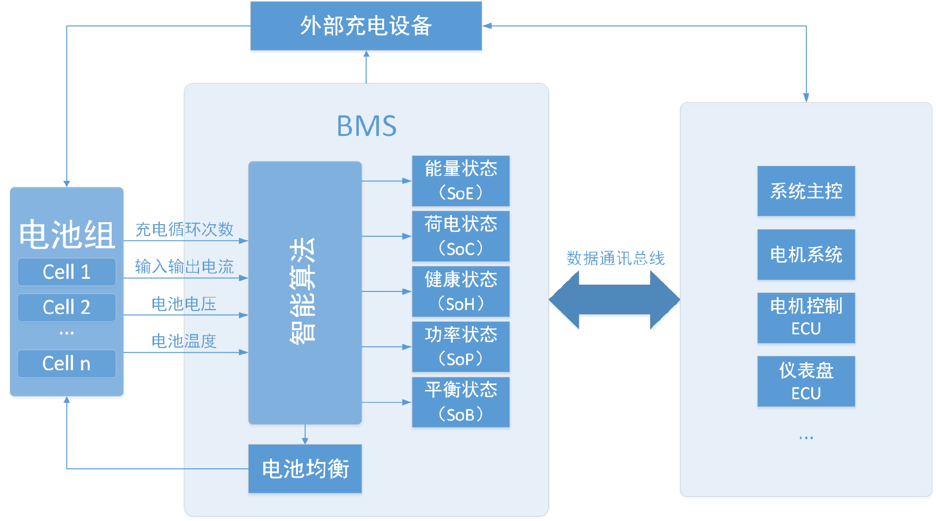

电池管理系统 (BMS) 由连接到多个传感器的控制中心组成。这些传感器负责观察和测量每个电池的电压、电流和温度,并将这些数据传输到 BMS。
收到数据后,电池管理系统会评估该信息,并计算出电池的各种状态,以保证每个电池在指定范围内运行。
如果电池单元之间发生变化,电池管理系统会执行电池平衡。均衡过程旨在通过调整充电或放电,使所有电池单元的电量保持一致,防止因电量不平衡而导致的性能下降或安全问题。
此外,BMS还通过数据通信总线与外部设备(如外部充电设备、系统主控、以及电机控制系统)进行信息交互。BMS将处理后的电池状态信息传递给这些系统,以便它们能够优化操作。

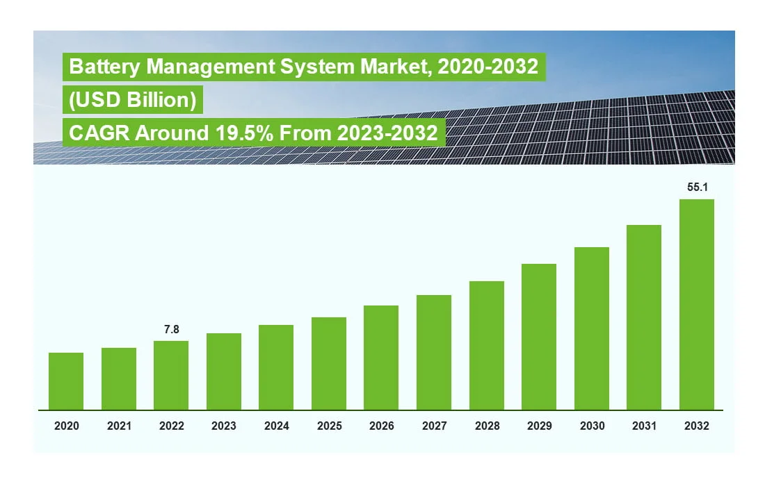

市场增长预测显示,未来几年电池管理系统市场规模将继续快速增长。 2022年全球电池管理系统市场规模为78亿美元,预计到2032年将达到551亿美元,复合年增长率为19.5%。
图:BMS系统市场估计

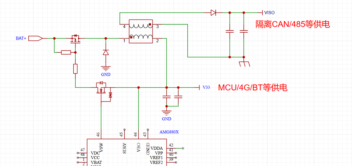

DC-DC BUCK集成 极高的集成度,极大的减少了外部元件的需求,提升了系统稳定性的同时实现了极致的成本优化。尤其是其高压DC-DC BUCK模块,这是其特色功能。在实际系统中,控制系统弱电部分需要从电池组中直接取电,但电池组的高压电源需要通过专用的高压DC-DC进行逐级降压,成本高昂。迈巨微将高压DC-DC BUCK模块集成在了其BMS芯片中,BMS芯片可以直接输出电源用于后级的控制系统电路。 同时该电源支持隔离电源设计,可以支持一路隔离输出,为隔离的RS485和CAN进行供电。
