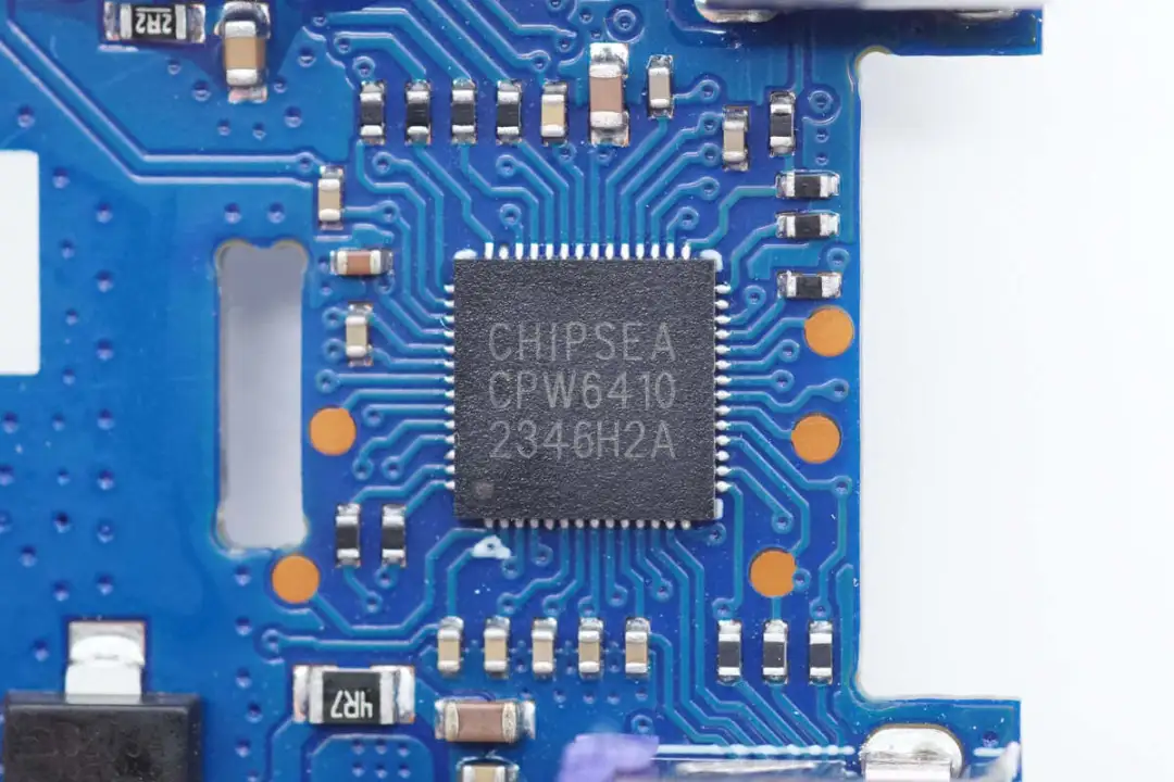

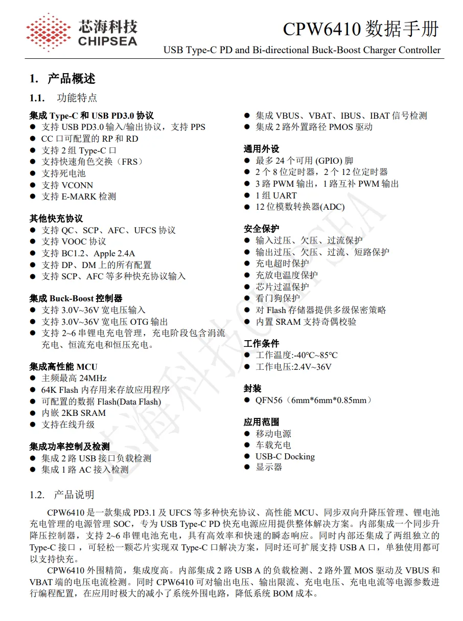

芯海CPW6410
CPW6410是一款高性能的多协议PD快充Buck-Boost SoC芯片,适用于移动电源应用。芯片内置2K SRAM、64K Flash,支持4.15~4.5V的电压设置,最大可支持2~8串电池、100W的充放电,以及36V的输出电压。
CPW6410集成电压、电流检测模块和12bit ADC,拥有高精度的电量显示功能。适应PD3.0、UFCS等众多快充协议,支持CCA快充接口以及最高100W的功率输出。待机功耗小于150uA,内置过压、过流、短路、过温、低温以及边充边放保护等多种保护机制,并支持免拆机C口固件升级。
CPW6410具有放电效率高、功耗低、动态响应快、兼容性好的产品特性,通过了主流手机、平板、适配器的兼容性测试,20V5A输出@14.8V,效率高达96%,可广泛应用于户外电源、移动电源、电动工具、智能音箱、筋膜枪等细分应用领域。
1、全面协议支持,高效电源管理,芯海推出多协议PD快充芯片CPW6410
2、芯海科技CPW6410获得UFCS融合快充认证
应用案例:
1、拆解报告:微尔普20000mAh 35W多合一移动电源
2、拆解报告:绿联30W Q湃Pro移动电源PB511

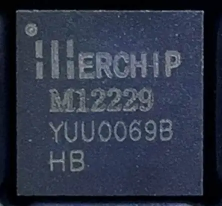

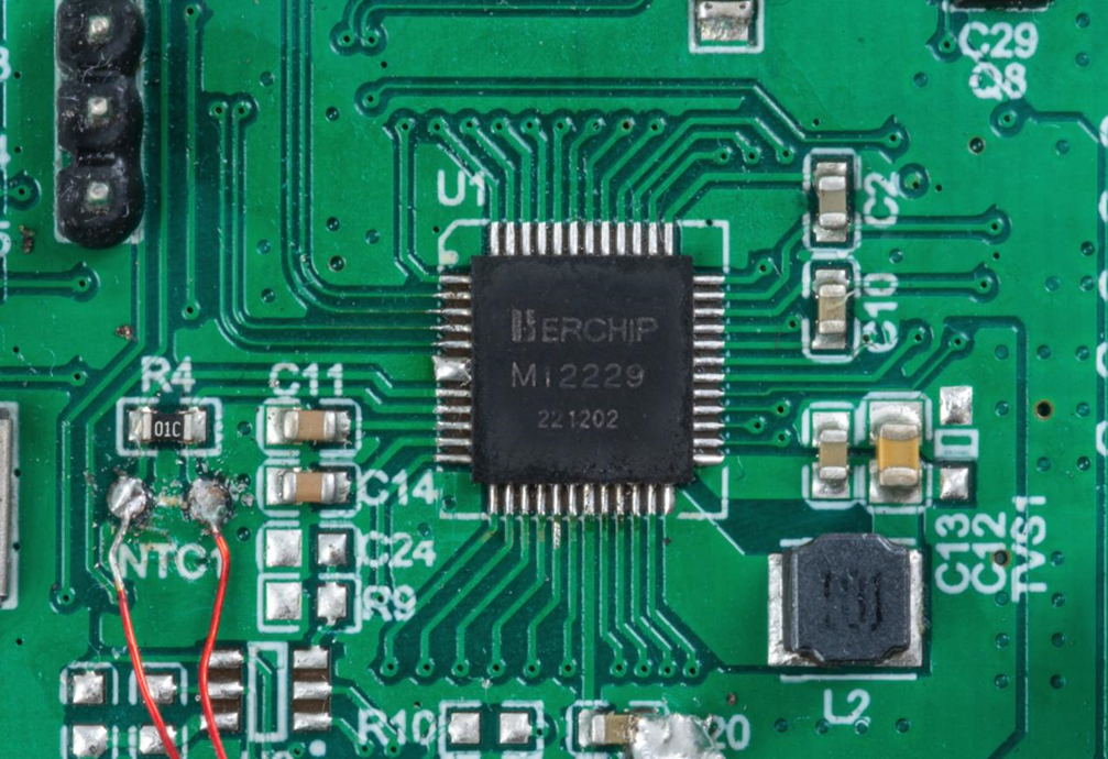

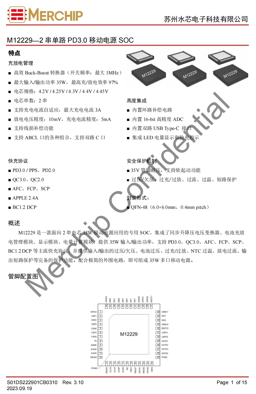

水芯电子M12229
水芯 M12229 是一款单路快充移动电源SOC,集成高效数字同步开关 Buck-Boost 转换器,开关频率最高 1MHz;最大输入/输出功率35W,内置快充协议和 SOC 算法,支持线损补偿,支持CC/CV电源模式。
水芯 M12229 支持2串电芯,电芯规格支持 4.2V/4.25V/4.3V/4.4V/4.45V;芯片支持充电电流自适应,最大充电电流3A,集成电池充放电管理模块,内置电池均衡控制,最大均衡电流 100mA,方便电池配对。
水芯 M12229 刷新了电压精度的记录,达到10mV 精度。得益于内置的高精度、高线性度的模-数转换功能,M12229支持最小 10mV 的电压采样和 10mV 精度的电压输出,并保持满量程的高线性度,而不是大部分公司的分段线性。
水芯 M12229 管脚耐压达 48V,支持软启动功能,具备过压/欠压、过充/过放、过温、过压、过流、短路保护等多重保护措施,采用QFN48封装。

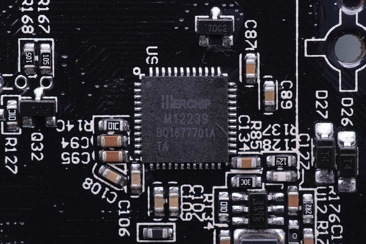

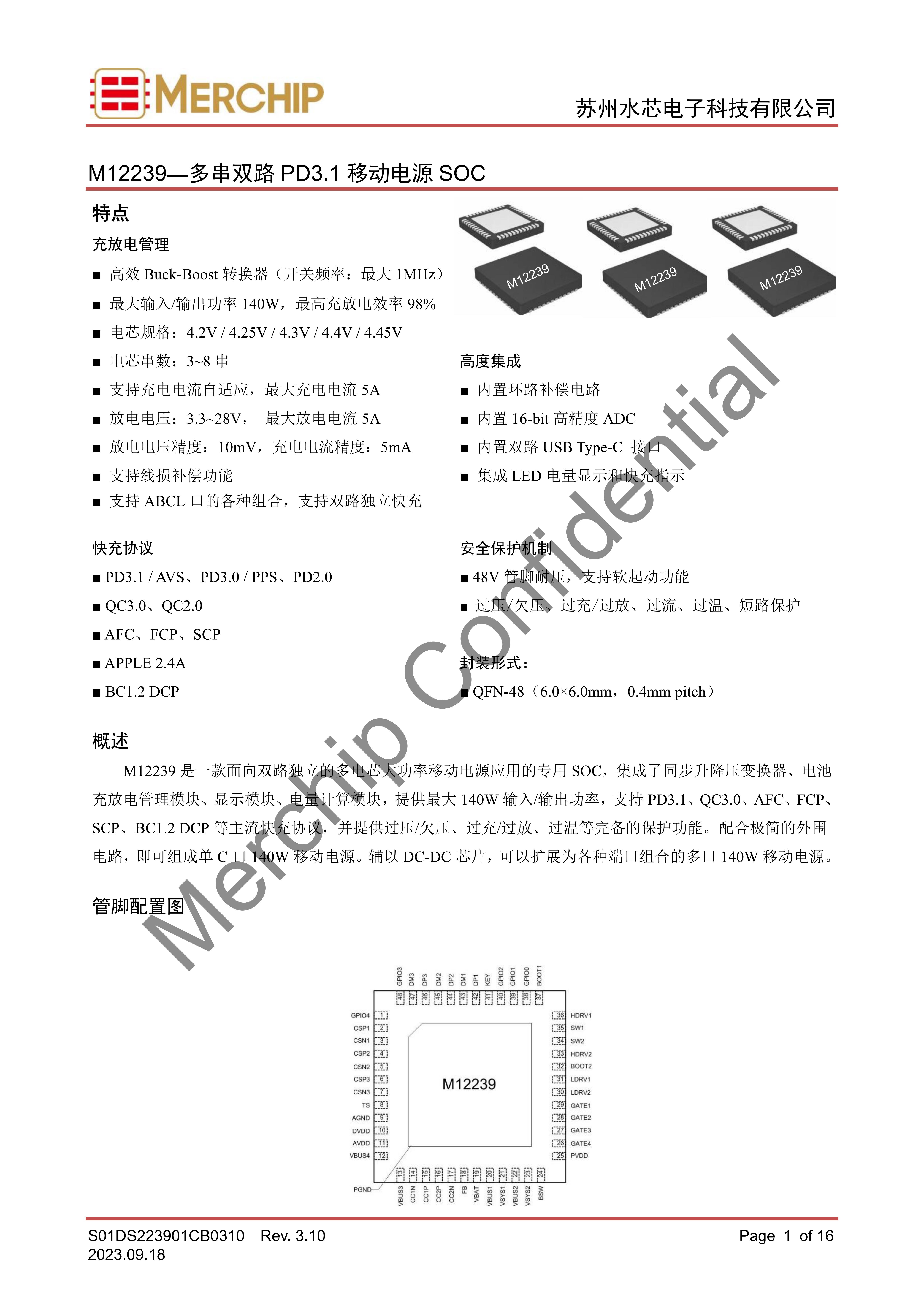

水芯电子M12239
水芯电子M12239是一款面向双路独立的多串电芯大功率移动电源应用的专用 SOC芯片,内部集成了同步升降压变换器、电池充放电管理模块、显示模块、电量计算模块,提供最大 140W 输入/输出功率,支持 PD3.1、QC3.0、AFC、FCP、SCP、BC1.2 DCP 等主流快充协议。
M12239内部集成微处理器,同步升降压控制器,快充协议控制器,电池充放电管理模块,LED显示驱动模块,电量计量模块,安全保护模块等功能单元,搭配使用少量的外围元件,即可实现USB-C口 140W双向移动电源设计。芯片内部支持多个接口快充,通过搭配一颗DC-DC芯片,即可扩展为双路独立的多口140W移动电源。
M12239支持3-8串电池组应用,满足3.3-28V宽电压输出,芯片具备五灯LED电量显示和188 LED数码管显示,可用于显示电池电量和快充状态。M12239提供过压/欠压、过充/过放、过温等完备的保护功能,采用QFN6*6-48封装,满足PD3.1快充移动电源使用,同时也满足移动户外电源等大容量储能应用。

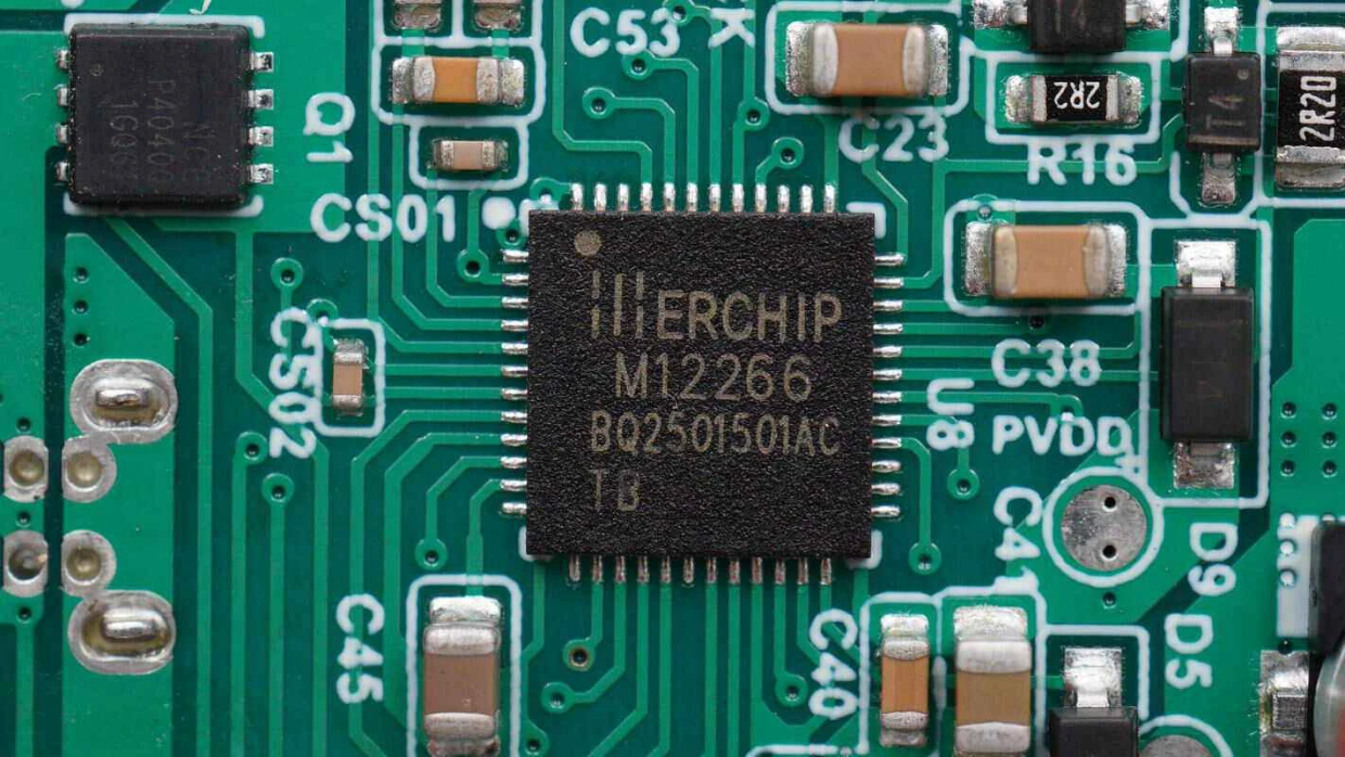

水芯电子M12266
水芯电子M12266是一款面向多串电芯大功率移动电源应用的专用数字电源SOC芯片,可提供最大100W的输入/输出功率,最高充放电效率达98%,支持3至6串4.2V/4.25V/4.3V/4.4V/4.45V多种规格的电芯,集成开关频率最大1MHz的同步升降压电压变换器,保证了电压的稳定性和转换效率,进一步提升了整体性能。
M12266支持PD3.0、PPS、QC3.0、AFC、FCP、SCP、BC1.2 DCP 、APPLE 2.4A等主流快充协议。M12266支持最大5A充电和放电电流,支持充电电流自适应,放电电压范围为3.3至20V,放电电压精度为10mV,充电电流精度为5mA,确保了在各种工作条件下的稳定性、可靠性以及兼容性。
M12266支持ABCL口的各种组合,支持双路C口,内置环路补偿电路,内置16bit高精度ADC,集成快充协议控制器,电池充放电管理模块,LED显示驱动模块,电量计量模块等功能单元,同时提供过压/欠压、过充/过放,过流、过温、输出短路保护等完备的保护功能,保障设备在各种情况下安全运行。
M12266内置高效的电池充电管理模块,能够智能匹配最优充电方式,根据输入电源电压和电池电压进行自动调整。该芯片支持多种充电模式,包括涓流充电、恒流充电和恒压充电,从而提供灵活而可靠的充电方案。
M12266采用QFN-48封装,配合极简的外围电路即可组成100W多口移动电源。
1、水芯电子移动电源SOC芯片M12266获公牛户外移动电源采用

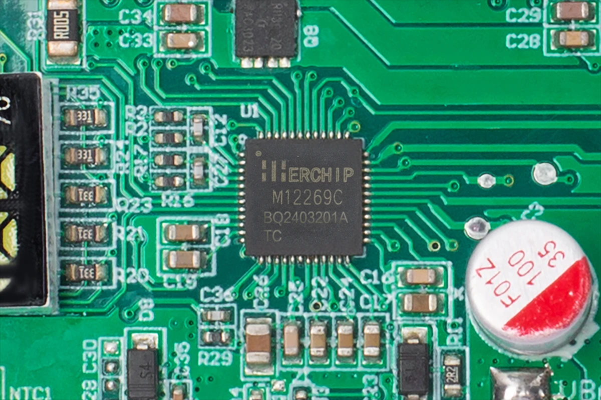

水芯电子M12269
MERCHIP水芯电子M12269成为业界第一颗获得PD3.1双向认证的电源SOC芯片,其拥有四大特点:高效充放电管理,自动匹配最优充电模式;支持多种快充协议;高度集成的特性;内置环路补偿电路;更加安全的保护机制。
M12269集成了同步升降压电压变换器、驱动模块、电池充放电管理模块、显示模块、电量计算模块,提供单C口最大140W输入/输出功率,支持PD3.1、QC3.0、AFC、FCP、SCP、BC1.2DCP等主流快充协议,并提供输入/输出的过压/欠压、电池过压/欠压、NTC高低温、放电过流、短路保护等完备的保护功能。配合极简的外围电路,即可组成140W多口移动电源。
M12269拥有6大亮点:它是一颗CCA三口双向快充140W PD3.1升降压的SOC芯片;刷新了多路快充SOC芯片的最高集成度;刷新了电压精度的记录,达到10mV精度;支持IIC接口,提供SDK工具包和开发环境,支持客户二次开发;可以适用于所有客户对于多口双向快充的个性化需求,工厂备料型号少,库存少;集成了双路USB Type-C接口、PDPHY以及协议层解析功能,支持设备插拔自动检测和设备类型的识别,兼容PD、QC、SCP、FCP、AFC、APPLE 2.4A、BC1.2DCP等主流的快充协议。
目前充电头网了解到目前乔威JOWAY JP316 140W双向快充移动电源以及采用了M12269这款专用升降压SOC芯片,从而实现两个USB-C接口均支持140W PD3.1双向快充,大大提升产品的竞争力。
1、水芯推出业界首颗双向PD3.1认证140W多口移动SOC电源芯片M12269

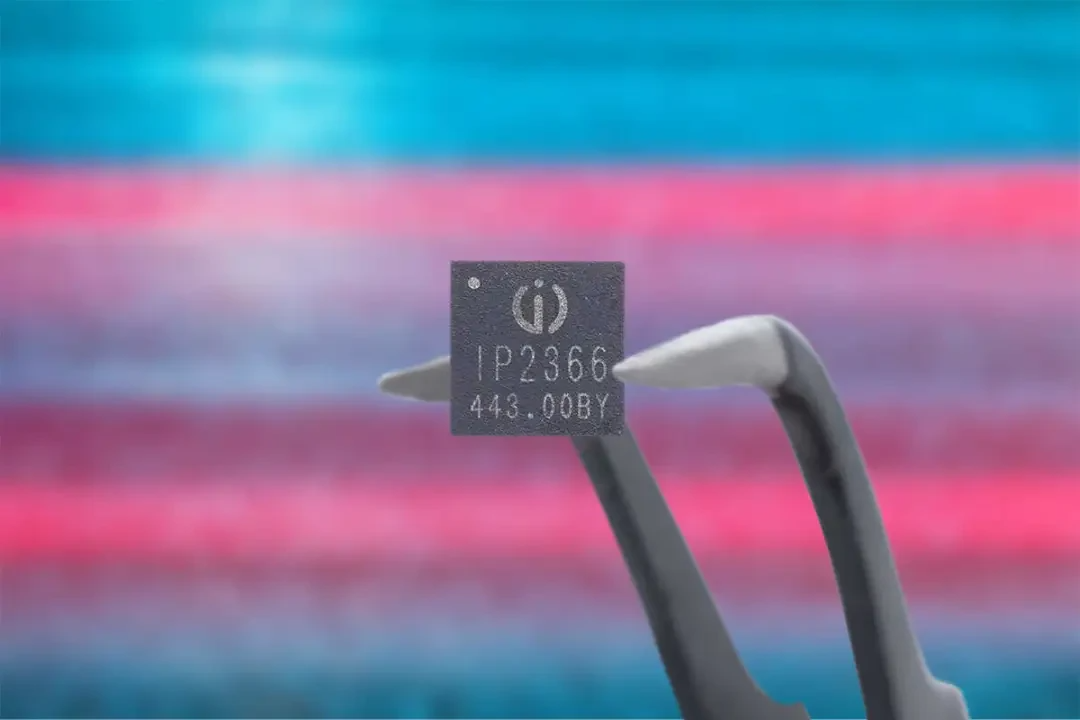

英集芯IP2366
英集芯IP2366是一款集成AFC/FCP/PD2.0/PD3.0/PD3.1 等输入输出快充协议和同步升降压转换器的锂电池充放电管理芯片,充放电功率高达140W。具有高集成度与丰富功能,只需一个电感实现同步降升压功能,在应用时仅需极少的外围器件,可有效减小整体方案的尺寸,降低 BOM 成本。
IP2366支持最大6串电芯串联、多种电池配置,具备智能充电调节、低功耗模式和精准测量功能,具有I2C接口可获取充电电压、电流等信息,并有4个指示灯可显示电量和充放电状态,为锂电池应用提供了全面而高效的管理解决方案。
1、140W超大功率,输入输出双向快充,英集芯推出电源管理芯片IP2366
2、​提升充电效率,降低成本的首选芯片,英集芯推出支持PD3.1的电源管理芯片IP2366

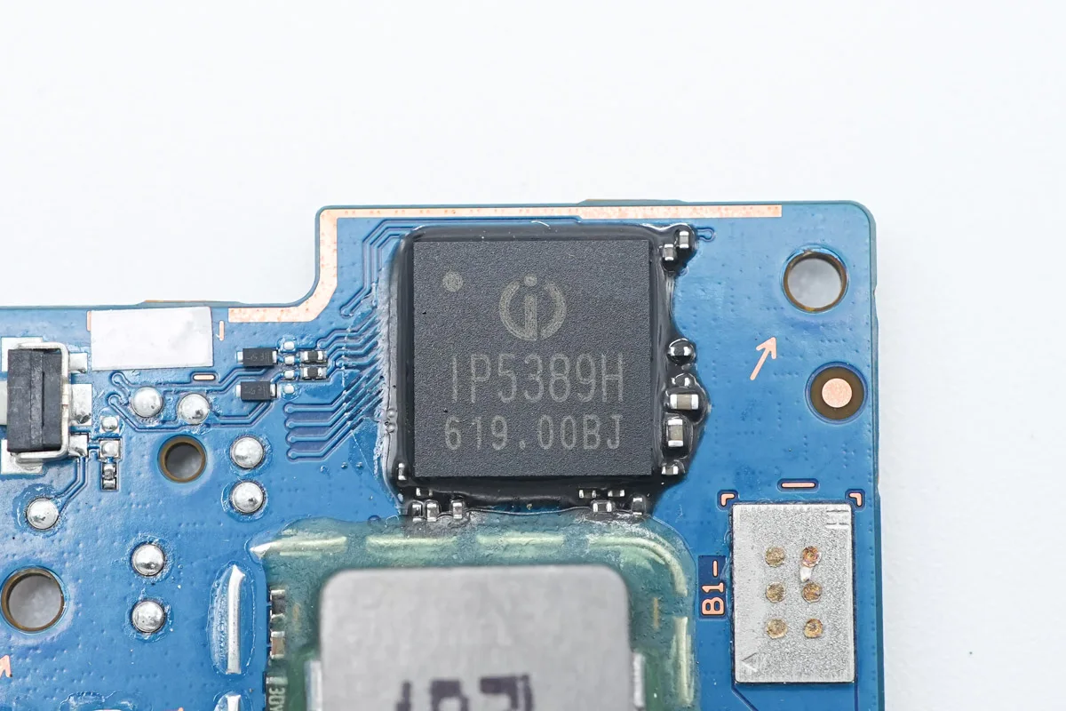

英集芯IP5389H
英集芯IP5389H是一款移动电源主控芯片,这颗芯片内部集成同步升降压控制器,支持多种快充协议,支持2-6节电池应用,最大输出功率达100W。芯片支持两个USB-C接口输入输出或支持一个USB-C接口或者USB-A口输出,任一接口均支持快充。
IP5389H支持丰富的快充协议,支持包括UFCS融合快充在内的多种快充协议,支持协议定制。芯片内部集成双向同步升降压控制器,集成电荷泵驱动外置NMOS,芯片支持自适应充电电流调节,支持磷酸铁锂,三元和高压锂电池应用。
芯片内部还集成库仑计,集成14位ADC,支持4颗LED电量指示,或88/188数码管电量显示,支持通过电阻设定电池容量,支持自学习电池电量,实现精准的电量显示。芯片具备自动检测设备接入和拔出功能,具备快充状态指示,支持电池温度检测和多功能按键等功能,采用QFN64封装。

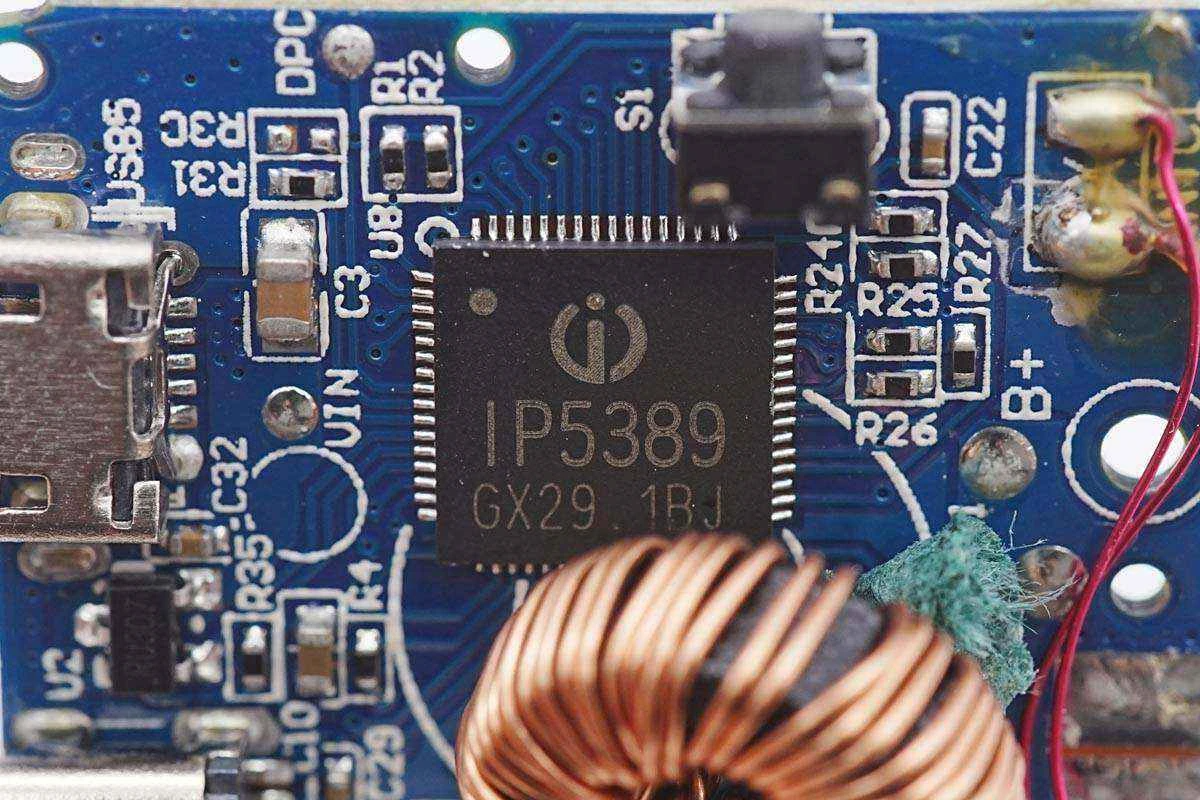

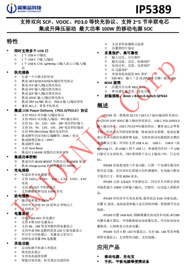

英集芯IP5389
IP5389是一款支持多种快充协议,支持最大5节串联电芯,集成升降压驱动,最大输出功率100W的移动电源SOC芯片。
英集芯IP5389支持USB-A、USB-C口、还支持Micro-USB接口和Lightning接口供电输入,全部接口支持快充。快充协议支持华为FCP、SCP,支持三星AFC,支持OPPO的VOOC,支持PD3.0快充协议,支持PPS,输出最高功率20V5A 100W,可实现全接口丰富的快充支持。
IP5389内置升降压控制器,通过驱动外置MOS管,支持双向升降压充放电,支持最大5A充电电流,并且支持自适应电流调节。支持2/3/4/5串电池,支持3.65V磷酸铁锂电池充电,并且支持4.2、4.3、4.35、4.4V多种电池。芯片内置电量计,支持4颗LED电量指示,或88/188数码管电量显示,支持通过电阻设定电池容量,或学习电池电量,实现精准的电量显示。
1、英集芯IP5389芯片移动电源应用案例汇总

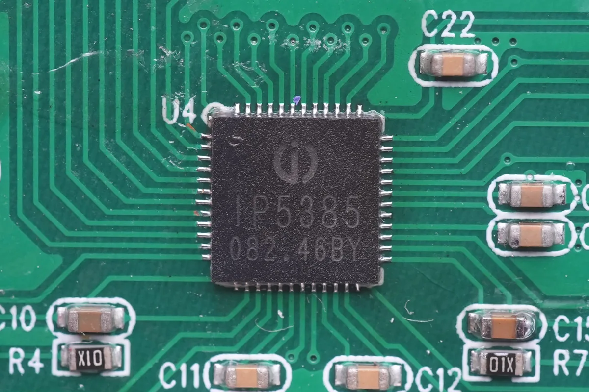

英集芯IP5385
充电头网获悉,业内知名快充芯片原厂英集芯科技,推出了首款集成UFCS融合快充协议的快充移动电源SOC IP5385,这款芯片将常见移动电源中的快充协议芯片,MCU,同步升降压控制器全部集成在一个封装内部,支持2-4串三元锂电池和磷酸铁锂电池应用,搭配MOS管和电感,即可组成双向65W快充移动电源,从而满足高性价比的快充需求。
英集芯IP5385延续了IP5389同步升降压SOC的全部功能,芯片同时支持2个USB-A口输出,支持一个双向USB-C接口,还支持Micro USB接口或者Lightning接口输入,任意接口均支持快充,支持UFCS融合快充,支持PD3.0快充,支持华为SCP,FCP快充等其他快充协议,具有非常好的兼容性。
IP5385内置双向同步升降压驱动器,内部集成电荷泵,支持使用高性能NMOS用于开关管和路径管理。只需一颗芯片搭配电感和同步开关管,以及对应接口的路径管理管,即可组成完整的2-4串电池,多接口的大功率快充移动电源。芯片支持65W充放电功率,满足移动电源,储能电源以及便携设备和电动工具应用。
芯片内置输入过压欠压保护,输出过压,过流和短路保护,电池过充,过放和过流保护,支持外接NTC进行电池温度保护,内置芯片过热保护。数据引脚耐压30V,并具备ESD保护。
1、首款通过UFCS认证的移动电源单芯片,英集芯IP5385优势解析
2、​英集芯推出首款集成UFCS协议的同步升降压SOC芯片IP5385

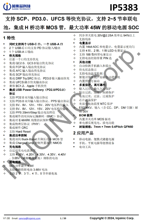

英集芯IP5383
IP5383是英集芯推出的一款支持SCPP、PD3.0、UFCS 等快充协议的移动电源单芯片,支持2C1A接口配置,支持2-5节串联电池,内部集成升降压功率MOS管,支持最大45W输出功率,采用QFN60封装,适用于移动电源、手机、平板电脑、电动工具等领域。

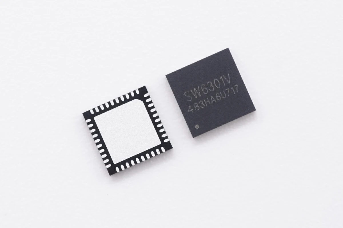

智融SW6301
SW6301是一款支持单C口快充的高性能移动电源SOC芯片,具有4V至26V的输入电压范围,同时支持2至6节电池串联,可提供高达100W的功率输入输出。
SW6301具备广泛的快充协议支持,通过UFCS融合快充标准,支持PD、SCP、FCP、AFC、QC、SFCP等市面主流快充协议,确保出色的兼容性和充电效率。同时,用户可通过I2C界面轻松设置充电目标电压和电流,同时支持3-5颗LED电量显示以及188数码管显示,使用户能够轻松了解设备的性能和状态,提供更直观的使用体验。
SW6301采用QFN5*5-40封装,保证了其易于集成和应用。

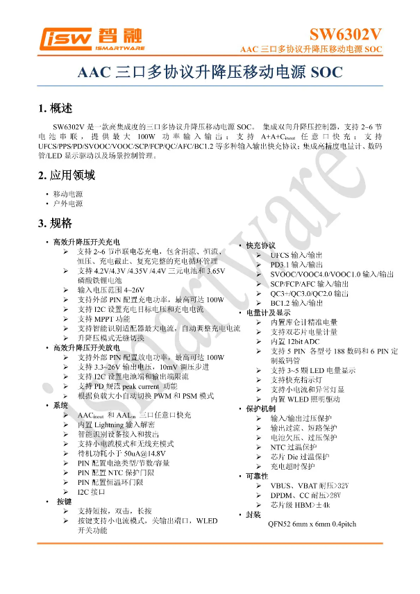

SW6302是一款支持A+A+C三口快充的高性能移动电源SOC芯片,具有4V至26V的输入电压范围,同时支持2至6节电池串联,可提供高达100W的功率输入输出。
SW6302具备广泛的快充协议支持,通过UFCS融合快充标准,支持PD、SCP、FCP、AFC、QC、SFCP等市面主流快充协议,确保出色的兼容性和充电效率。
同时,用户可通过I2C界面轻松设置充电目标电压和电流,同时支持3-5颗LED电量显示以及188数码管显示,使用户能够轻松了解设备的性能和状态,提供更直观的使用体验。SW6301V采用QFN6*6-52封装,保证了其易于集成和应用。

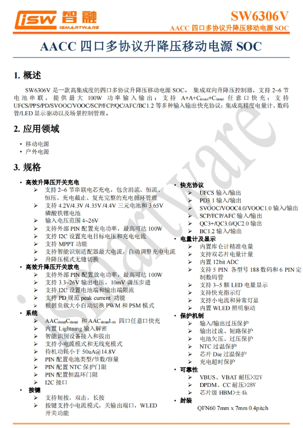

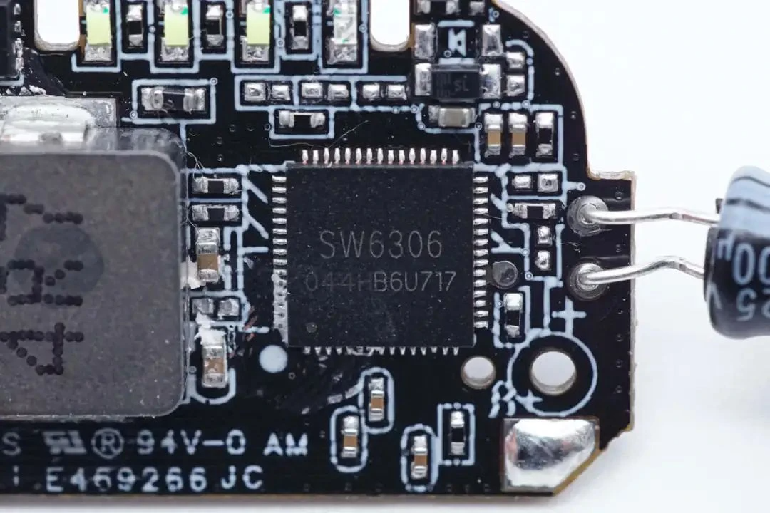

智融SW6306
智融SW6306是一款高集成度的四口多协议升降压移动电源SOC,集成双向升降压控制器,高效升降压开关充放电,可为2-6节锂电池以及2-7节磷酸铁锂电池充电,提供了完整的充电循环管理,包括涓流、恒流、恒压、充电截止和复充等功能。
智融SW6306内部集成无线充端口,支持直写输出功率,使Qi2.0模块省略内部升压/降压电路,超低待机,可实现MFI+QI2.0+PD多认证。
智融SW6306适用于4.2V/4.3V/4.35V/4.4V三元电池和3.6V/3.65V磷酸铁锂电池,输入电压范围为4~26V,输出电压为3.3~26V,并拥有10mV调压步进,用户可以通过外部PIN配置充电功率与放电功率,最高可达100W,支持I2C设置充电目标电压、充电电流、电池端和输出端限流,以及MPPT功能,可以进行太阳能面板充电、智能识别适配器最大电流并自动调整充电电流,无缝切换升降压模式,以及根据负载大小自动切换PWM和PFM模式,以提供更灵活的充电管理方案。
智融SW6306支持2C2A四口快充,支持按键功能,可识别短按、双击、长按,并支持小电流模式,带有可关输出端口、WLED开关功能,支持数码管和LED电量显示,内置库伦计与12bit ADC,还支持双芯片电量计量,确保在使用过程中能够实时掌握电量信息,支持包括UFCS融合快充标准、PD3.1、SCP、FCP、AFC、QC3+、BC1.2等市面众多主流快充协议,能够带来超强兼容的快充体验。
智融SW6306具有极高可靠性,带有多种保护机制,满足新国标认证,编号GB4943.1-2022,并符合UL62368规范;VBUS、VBAT耐压超过32V,DPDM、CC耐压超过28V,芯片级HBM大于4K。其采用QFN60封装,整体尺寸为7mmx7mmx0.4pitch,结构小巧紧凑,可应用在移动电源、户外电源领域上。
1、通过PD3.1 DRP+UFCS双认证,四口多协议升降压移动电源SOC智融SW6306

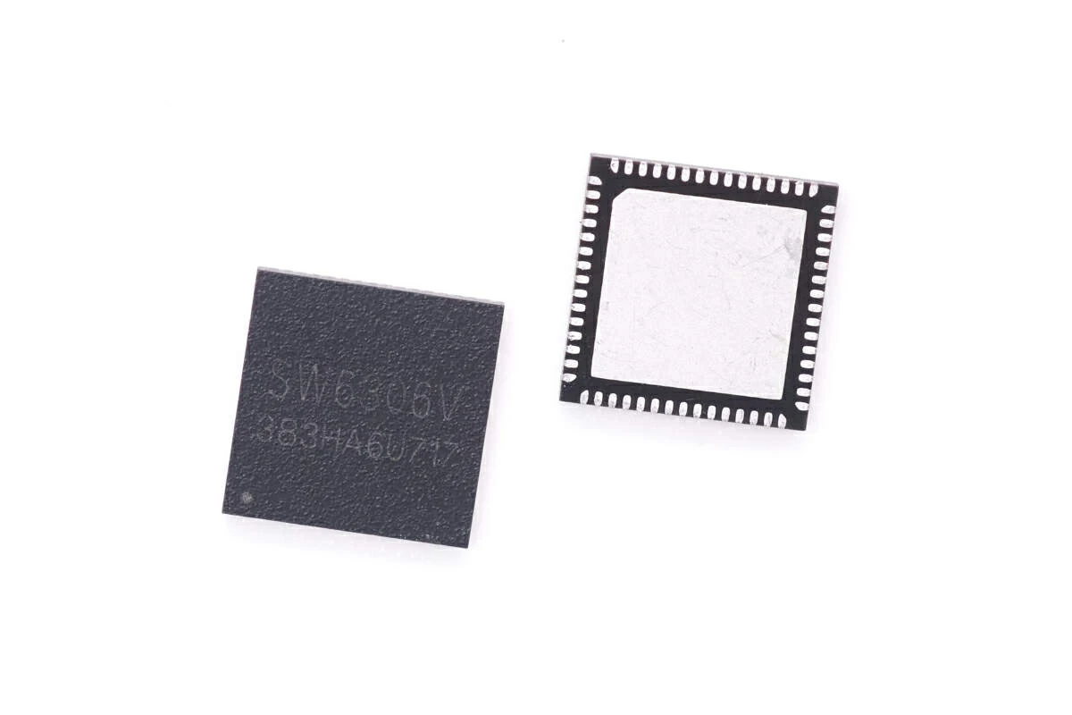

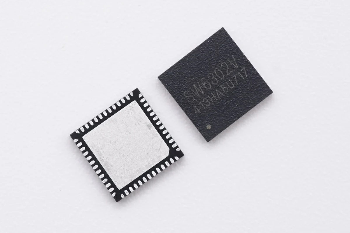

智融SW6306V
智融SW6306V是一款高集成度的四口多协议升降压移动电源SOC,跟SW6306的区别是SW6306V额外支持VOOC快充协议,兼容性更佳。这款芯片集成双向升降压控制器,高效升降压开关充放电,可为2-6节锂电池以及2-7节磷酸铁锂电池充电,提供了完整的充电循环管理,包括涓流、恒流、恒压、充电截止和复充等功能。
智融SW6306V支持2C2A四口快充,适用于4.2V/4.3V/4.35V/4.4V三元电池和3.65V磷酸铁锂电池,输入电压范围为4~26V,输出电压为3.3~26V,并拥有10mV调压步进,用户可以通过外部PIN配置充电功率与放电功率,最高可达100W,支持I2C设置充电目标电压、充电电流、电池端和输出端限流,以及MPPT功能,可以进行太阳能面板充电、智能识别适配器最大电流并自动调整充电电流,无缝切换升降压模式,以及根据负载大小自动切换PWM和PFM模式,以提供更灵活的充电管理方案。
智融SW6306V具有极高可靠性,VBUS、VBAT耐压超过32V,DPDM、CC耐压超过28V,芯片级HBM大于4K。其采用QFN60封装,整体尺寸为7mmx7mmx0.4pitch,结构小巧紧凑,可应用在移动电源、户外电源领域上。
1、充放电功率高达100W,智融推出四口多协议升降压移动电源单芯片SW6306V

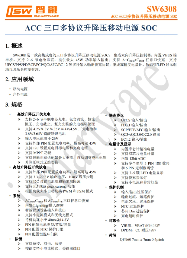

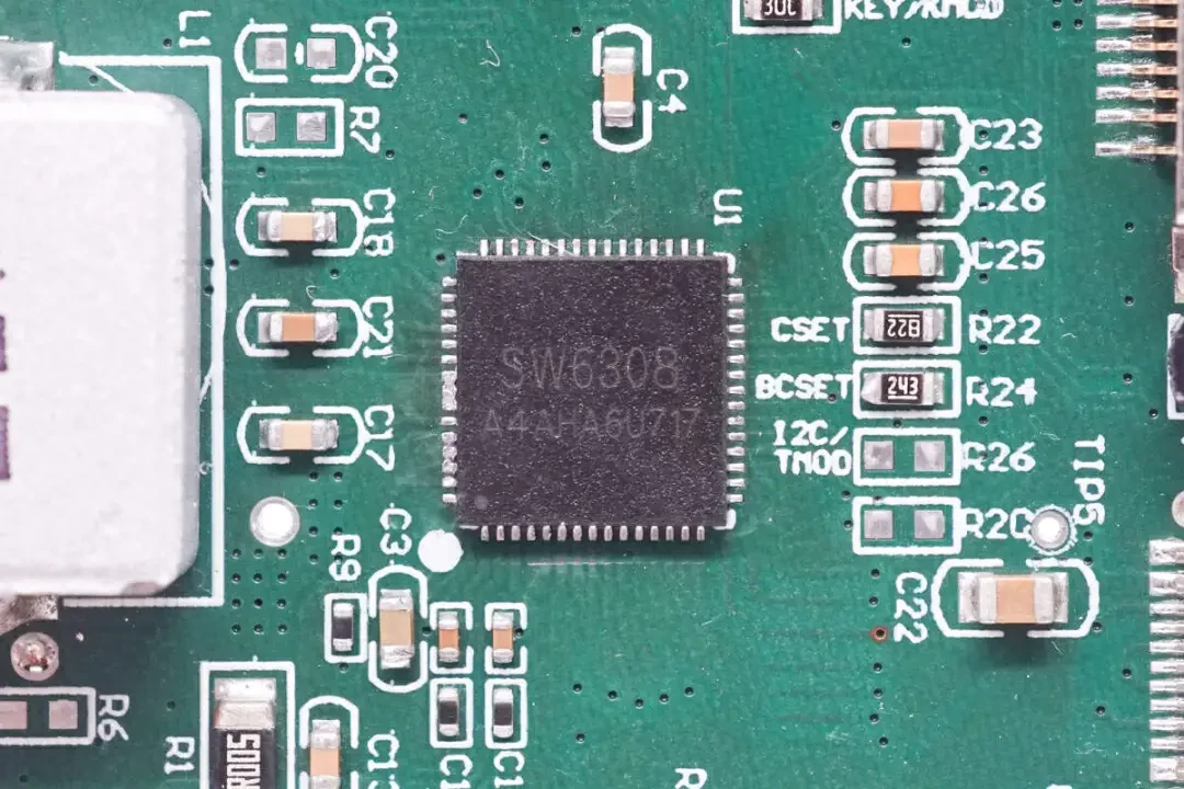

智融SW6308是一款支持USB-C,USB-A和Lightning接口的高性能移动电源SOC芯片,具有4V至26V的输入电压范围,同时支持2-6节电池串联应用,可提供高达45W的输入输出。
SW6308具备广泛的快充协议支持,通过UFCS融合快充标准,支持PD、SCP、FCP、AFC、QC、SFCP等市面主流快充协议,确保出色的兼容性和充电效率。芯片内部集成两颗开关管,支持3-5颗LED电量显示以及188数码管显示,SW6308采用QFN7*7-60封装,外围元件精简。
1、支持UFCS融合快充,智融SW6308 45W多口快充移动电源方案解析
2、Qi2无线充模组最佳伴侣,智融SW6308 45W快充移动电源方案解析

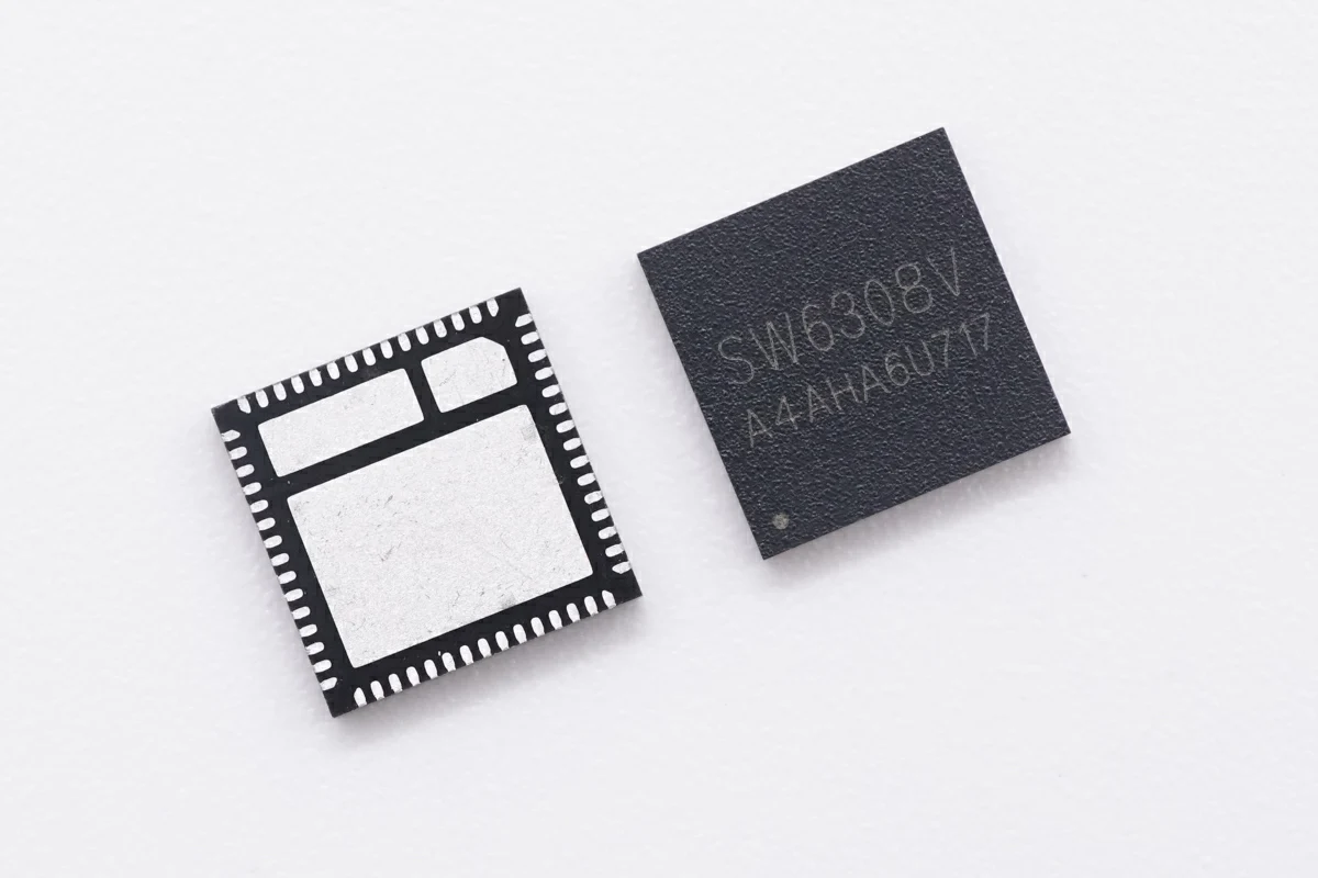

智融SW6308V
SW6308V是一款支持A+C+C三口快充的高性能移动电源SOC芯片,跟SW6308的区别是SW6308V额外支持VOOC快充协议,兼容性更佳。这款芯片具有4V至26V的输入电压范围,同时支持2至6节电池串联,可提供高达100W的功率输入输出。
SW6308V具备广泛的快充协议支持,通过UFCS融合快充标准,支持PD、SCP、FCP、AFC、QC、VOOC、SFCP等市面主流快充协议,确保出色的兼容性和充电效率。
同时,用户可通过I2C界面轻松设置充电目标电压和电流,同时支持3-5颗LED电量显示以及188数码管显示,使用户能够轻松了解设备的性能和状态,提供更直观的使用体验。SW6308V采用QFN7*7-60封装,保证了其易于集成和应用。

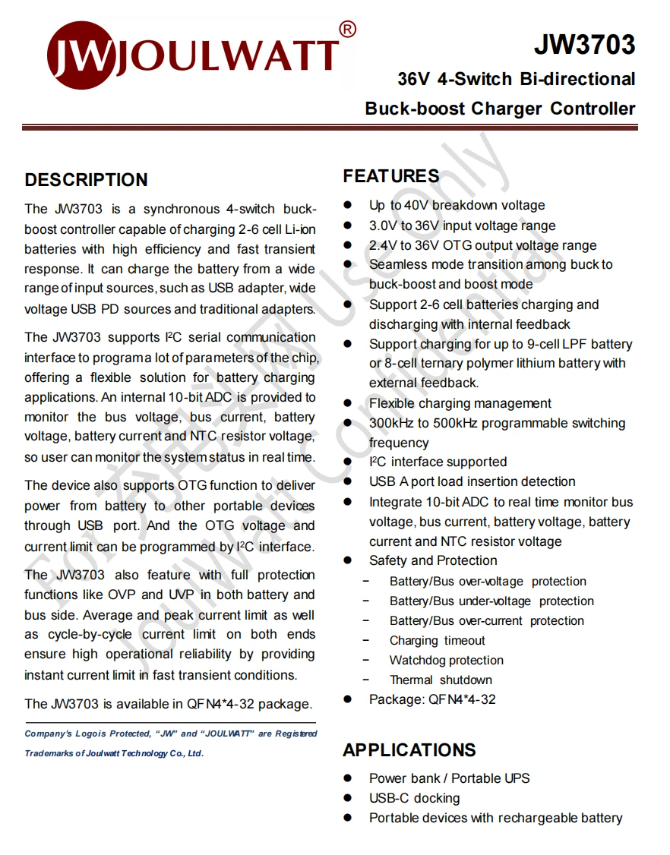

杰华特JW3703
JW3703 是一款同步四开关升降压控制器,专为高效充电2至6节锂离子电池设计,具备高效的瞬态响应能力。该控制器支持多种输入源,包括USB适配器、宽电压USB PD电源及传统适配器,支持多种电源应用场景。JW3703 通过 I2C 串行通信接口可灵活编程,用户能够调整多项参数,为电池充电应用提供高度可定制的解决方案。内置10位ADC用于监测总线电压、电流、电池电压、电流及NTC热敏电阻电压,支持实时系统状态监控。
此外,该器件具备 OTG 功能,能够通过 USB 端口为其他便携设备供电,且 OTG 电压和电流限值可通过 I2C 接口进行编程配置。JW3703 集成多重保护机制,包括电池端和总线端的过压保护(OVP)和欠压保护(UVP)。器件同时提供平均电流限制、峰值电流限制以及逐周期电流限制,确保在快速瞬态条件下提供即时电流保护,从而大幅提升操作的可靠性。JW3703 采用 QFN 4x4-32 封装形式,适用于高性能电源设计。

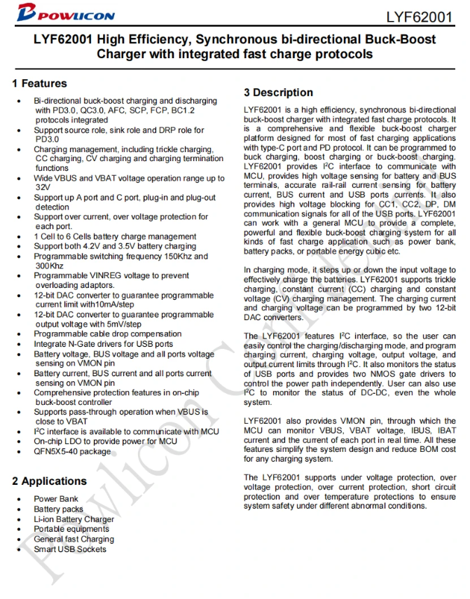

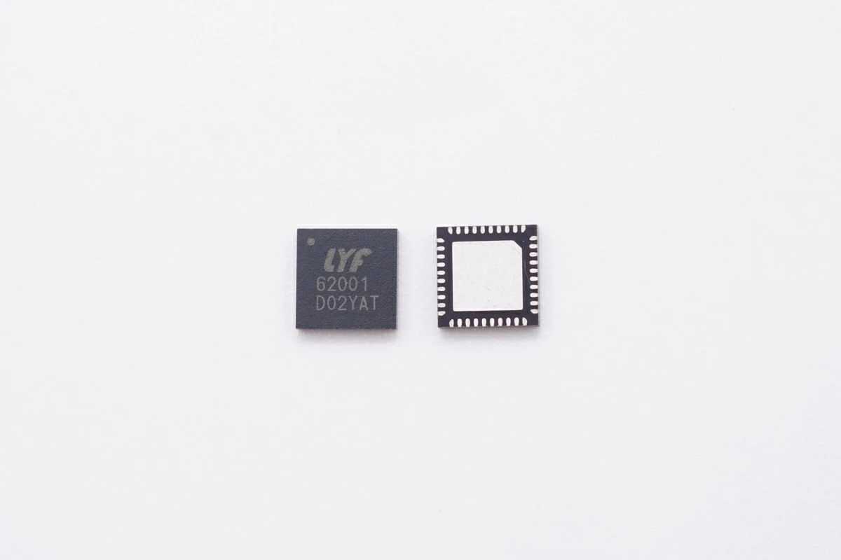

宝砾微LYF62001
宝砾微LYF62001是一款集成多种快充协议的高效双向同步升降压控制器芯片,支持1至6串4.2V和3.5V的电池充放电以及1A1C口应用,专为使用Type-C端口和PD协议的快充应用而设计。
LYF62001具备编程为降压充电、升压充电或升降压充电的功能。通过I2C接口,它能够与MCU进行通信,并实现对电池和总线终端的高电压感应。此外,它还具备准确测量电池电流、总线电流和USB端口电流的能力,采用轨到轨电流感应技术。为了确保USB端口的通信信号稳定,LYF62001还提供了CC1、CC2、DP、DM通信信号的高电压隔离功能。
LYF62001具备在充电模式下升高或降低输入电压的能力,以高效地为电池充电。它支持涓流充电、恒流(CC)充电和恒压(CV)充电管理,并且可以通过两个12位DAC转换器对充电电流和充电电压进行编程。通过I2C接口,用户可以轻松地控制充电/放电模式,并通过I2C编程设置充电电流、充电电压、输出电压和输出电流限制。此外,LYF62001还监视USB端口的状态,支持A端口和C端口的插入和拔出检测,并提供两个NMOS栅极驱动器来独立控制电源路径。用户还可以使用I2C监视DC-DC甚至整个系统的状态。
LYF62001支持市场上主流的快充协议,包括PD3.1、FCP/SCP、BC1.2、QC3.0等。其VBUS和VBAT电压操作范围广泛,高达32V。此外,它还并能够对1节至6节电池进行充电管理,支持为4.2V和3.5V电池充电,并且可编程开关频率为150KHz和300KHz。
LYF62001采用QFN5x5-40封装,可为各种快速充电应用如移动电源、电池组、锂离子电池充电器、快速充电适配器等提供一套完整、强大且灵活的升降压充电系统。

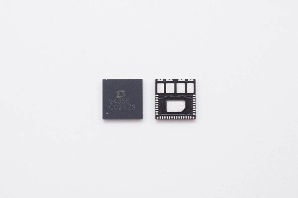

宝砾微PL94056
宝砾微PL94056是一颗集成升降压控制器、双向PD协议的SOC芯片,支持最高100W的移动电源产品采用,内置4颗全桥NMOS管,支持双向升降压、支持sink/source、1-6串电池充放电以及1A1C口的应用,专为使用Type-C端口和PD协议的快充应用而设计。
PL94056具备编程为降压充电、升压充电或升降压充电的功能。通过I2C接口,它能够与MCU进行通信,并实现对电池和总线终端的高电压感应。此外,它还具备准确测量电池电流、总线电流和USB端口电流的能力,采用轨到轨电流感应技术。为了确保USB端口的通信信号稳定,PL94056还提供了CC1、CC2、DP、DM通信信号的高电压隔离功能。
PL94056支持市场上主流的快充协议,包括PPS/PD3.0、FCP/SCP、BC1.2、QC4.0+/QC3.0/QC2.0、Apple 12W等。其VBUS和VBAT电压操作范围广泛,高达32V。此外,它还并能够对1节至6节电池进行充电管理,支持为4.2V和3.5V电池充电,并且可编程开关频率为150KHz和300KHz。
1、多协议支持,稳定输出电压,宝砾微同步升降压协议芯片PL94056详解

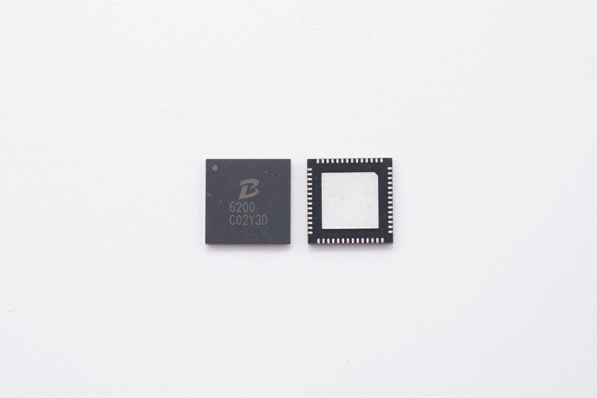

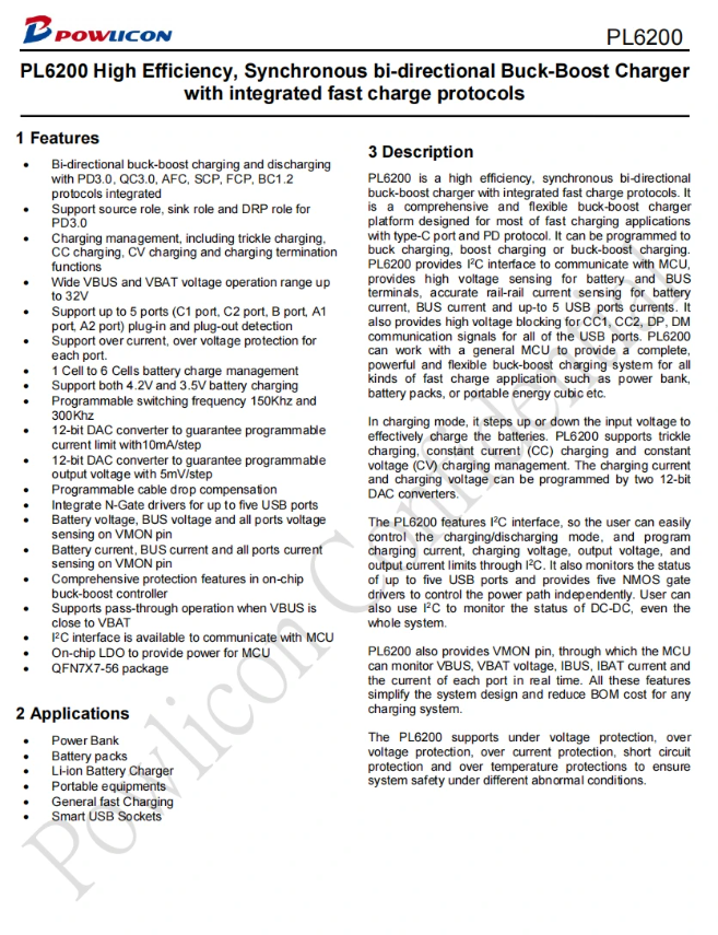

宝砾微PL6200
宝砾微PL6200是一款高效率的双向同步升降压控制芯片,支持2A1B2C共五个接口,旨在满足快速充电应用的需求,该芯片支持双向升降压充放电,可以被编程为升压充电、降压充电或者是升降压充电,支持PD3.0、QC3.0、AFC、SCP、FCP、BC1.2等多种快充协议,适用于多个场景。
通过I2C接口,PL6200能够与MCU进行通信,并实现对电池和总线终端的高电压感应,还具备准确测量电池电流、总线电流和最多5个USB端口电流的准确轨到轨电流感应,为了确保USB端口的通信信号稳定,PL6200还提供了CC1、CC2、DP、DM通信信号的高电压隔离功能,为各种快速充电应用提供完整、强大和灵活的升降压充电系统。
PL6200支持市场上主流的快充协议,包括PD3.0、FCP/SCP、AFC、BC1.2、QC3.0等。其VBUS和VBAT电压操作范围广泛,高达32V。此外,它还并能够对1节至6节电池进行充电管理,支持为4.2V和3.5V电池充电,并且可编程开关频率为150KHz至600KHz。

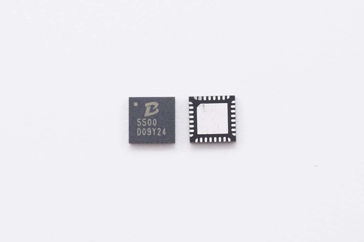

宝砾微PL5500
宝砾微PL5500是一款同步高效四管双向升降压控制器 ,适用于1-6节锂电池应用,效率高达98%以上,具有支持正向的充电和反向的放电管理,内置2A驱动电路,支持3.5-32V超宽输入电压范围,2-32V的超宽输出电压范围,搭配协议IC和开关管等外置元件,可实现20V 145W升降压大功率输出。
PL5500采用自主专利的COT架构控制模式,可以实现更加平滑稳定的波形输出,从而提高系统的稳定性。此外,PL5500还具备抖频技术,能够有效降低电磁干扰,同时通过在FREQ引脚和GND引脚之间设置不同的电阻,可以实现150kHz、300kHz、600kHz或1200kHz四个频率档位的切换。
PL5500采用QFN4x4-32封装,整体小巧精致,适用于工业PC电源、USB PD充电适配器、备用电池等领域。

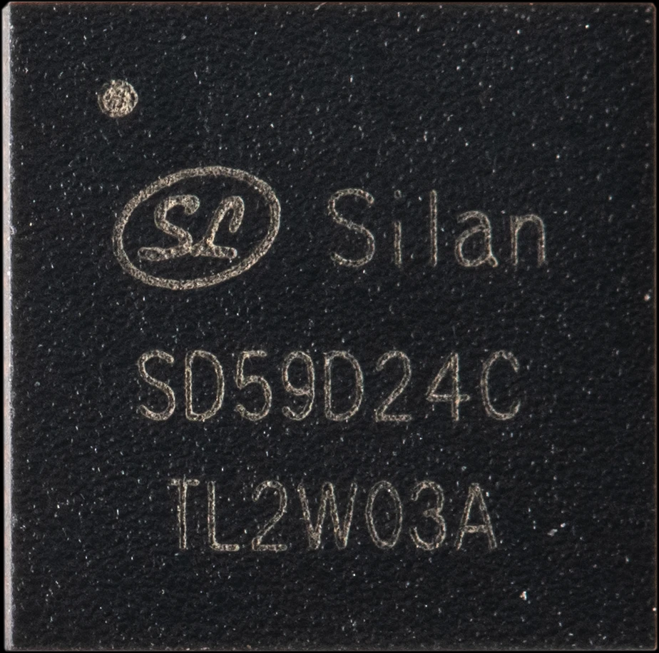

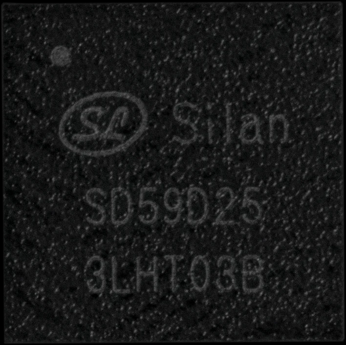

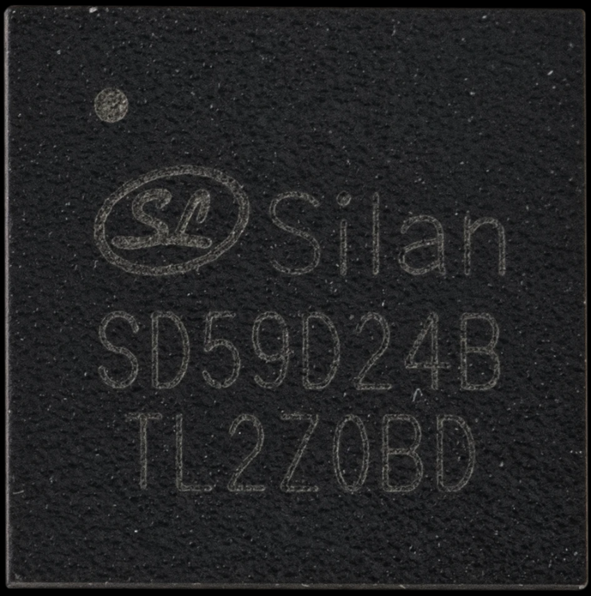

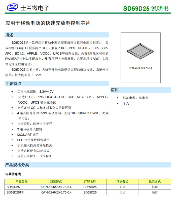

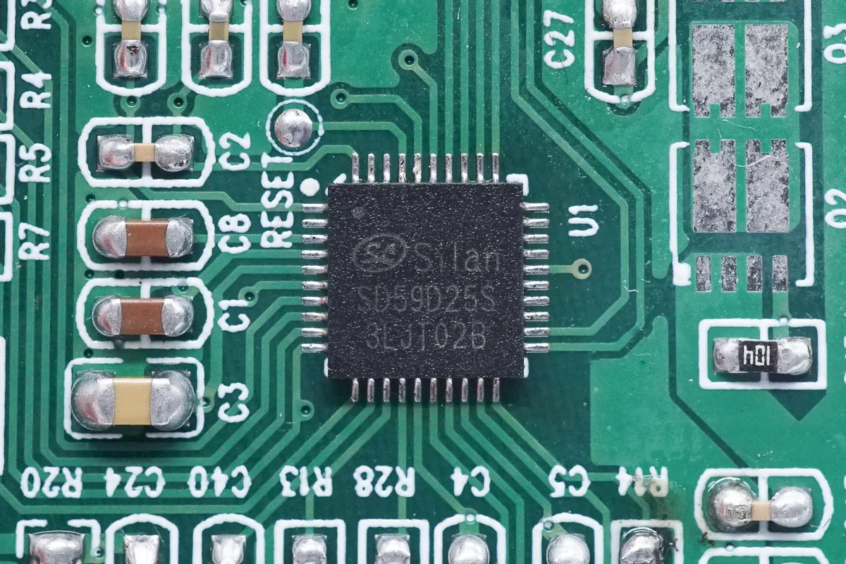

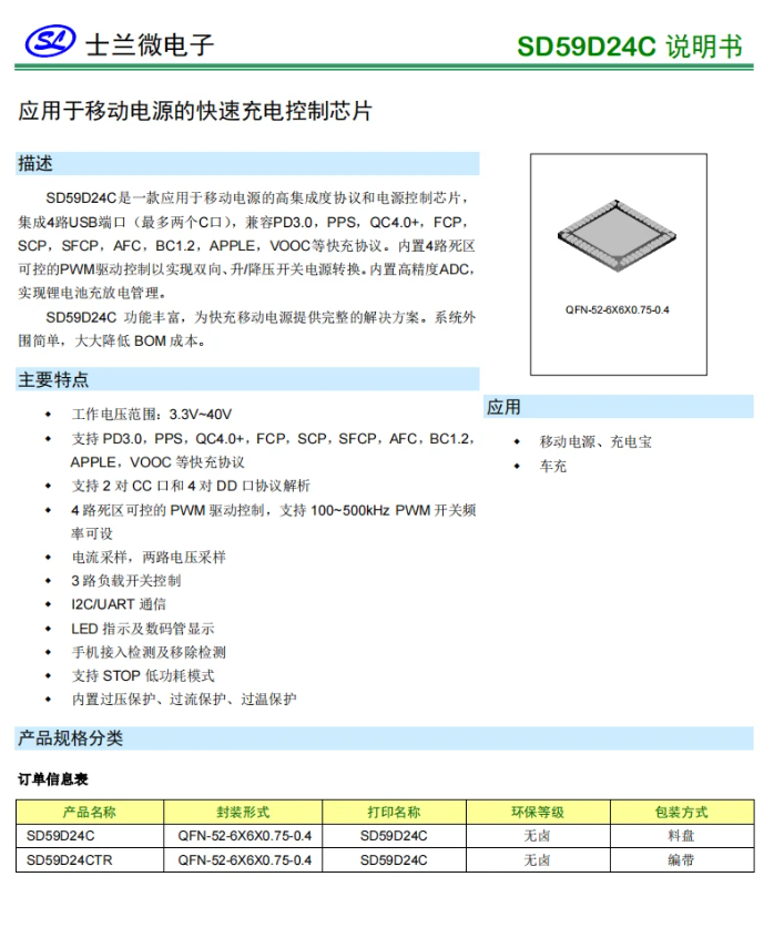

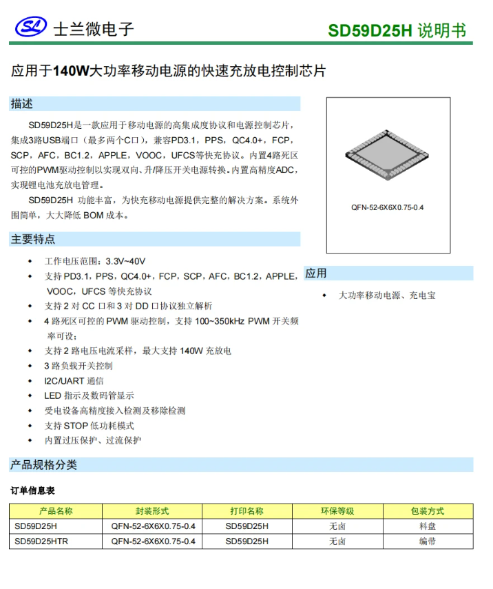

士兰微SD59D25
SD59D25是一款应用于移动电源的高集成度协议和电源控制芯片,集成3路USB端口(最多两个C口),兼容PD3.0,PPS,QC4.0+,FCP,SCP,AFC,BC1.2,APPLE,VOOC,UFCS等快充协议。
SD59D25内置4路死区可控的PWM驱动控制以实现双向、升/降压开关电源转换。内置高精度ADC,实现锂电池充放电管理。
SD59D25 功能丰富,为快充移动电源提供完整的解决方案。系统外围简单,极大的简化了 Bom。

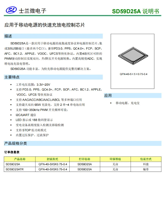

士兰微SD59D25A
SD59D25A是一款应用于移动电源的高集成度协议和电源控制芯片,集成3路USB端口(最多两个C口),兼容PD3.0,PPS,QC4.0+,FCP,SCP,AFC,BC1.2,APPLE,VOOC,UFCS等快充协议。
SD59D25A内置4路死区可控的PWM驱动控制以实现双向、升/降压开关电源转换。内置高精度ADC,实现锂电池充放电管理。
SD59D25A 功能丰富,采用QFN40封装,内置过压保护、过流保护,可为快充移动电源提供完整的解决方案。

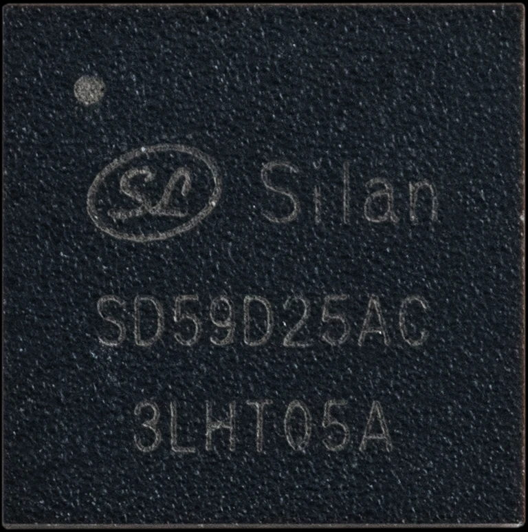

士兰微SD59D25AC
SD59D25AC是一款应用于旅行充电器/移动电源多合一方案的高集成度协议和电源控制芯片,集成3路USB端口(最多两个C口),兼容PD3.1,PPS,QC4.0+,FCP,SCP,AFC,BC1.2,APPLE2.4,VOOC,UFCS等快充协议。
移动电源模式,内置的4路死区可控PWM控制器以实现双向、升/降压开关电源转换,支持高精度恒压恒流,实现锂电池充放电管理。内置高精度ADC,支持精准库伦计电量计算。
充电器模式,内置TL431,支持光耦控制模式,能够灵活控制ACDC电

士兰微SD59D25H
SD59D25H是一款应用于移动电源的高集成度协议和电源控制芯片,集成3路USB端口,可配置为两个C口与一个其余端口,支持两路电压电流采样,最大支持140W快充。
SD59D25H支持2对CC口和3对DD口协议独立解析,可同时支持PD3.1,PPS,QC4.0+,FCP,SCP,AFC,BC1.2,APPLE,VOOC,UFCS等快充协议,满足不同用户的需求。内置4路死区可控的PWM驱动控制以实现双向、升/降压开关电源转换。内置高精度ADC与LED数码管显示,可实现锂电池充放电管理与电量指示。
SD59D25H支持插拔检测,工作电压范围为3.3V至40V,支持2对CC口和3对DD口协议独立解析,支持I²C/UART通信,内置3路开关负载控制,可以有效地控制和管理外部设备的电源开关,从而实现更加精细和灵活的电源管理。用户可以根据需要灵活地控制各个负载的状态,提高了系统的可控性和效率。
SD59D25H支持STOP低功耗模式,内置过压、过流保护,采用QFN52 6x6x0.75 0.4pitch封装,适用于大功率充电宝中。
士兰微SD59D25S
相较于SD59D25H,SD59D25S并不支持多口快充能力,而是专门设计为单口快充使用,但其余功能与SD59D25H基本相同,包括对多种快充协议的支持,以及最高可达140W的快充功率。
由于不支持多端口管理快充,SD59D25S的整体体积明显减小。其采用了QFN40 5x5x0.75 0.4pitch封装,这种设计使得SD59D25S非常适合应用于单口高功率充电设备、电动工具等领域。客户可以依据自身产品的特定需求,选择适合的芯片版本进行产品开发。
SD59D25S是一款应用于电动工具的高集成度协议和电源控制芯片,集成1路USB端口(C口),兼容PD3.1,PPS,QC4.0+,FCP,SCP,AFC,BC1.2,APPLE,VOOC,UFCS等快充协议。内置4路死区可控的PWM驱动控制以实现双向、升/降压开关电源转换。内置高精度ADC,实现锂电池充放电管理。
SD59D25S 功能丰富,为电动工具快充提供完整的解决方案。系统外围简单,大大降低 BOM 成本。

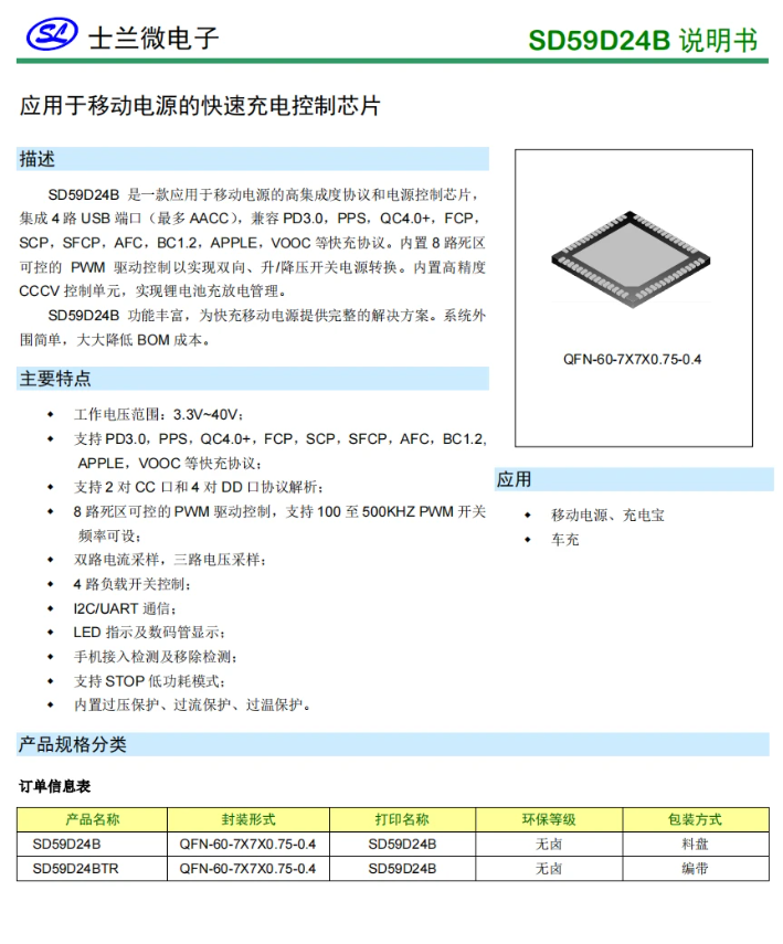

士兰微SD59D24B
SD59D24B 是一款应用于移动电源的高集成度协议和电源控制芯片,集成 4 路 USB 端口(最多 AACC),兼容 PD3.0,PPS,QC4.0+,FCP,SCP,SFCP,AFC,BC1.2,APPLE,VOOC 等快充协议。
SD59D24B内置 8 路死区可控的 PWM 驱动控制以实现双向、升/降压开关电源转换。内置高精度CCCV 控制单元,实现锂电池充放电管理。
SD59D24B 功能丰富,为快充移动电源提供完整的解决方案。系统外围简单,大大降低 BOM 成本。
士兰微SD59D24C
SD59D24C是一款应用于移动电源的高集成度协议和电源控制芯片,集成4路USB端口(最多两个C口),兼容PD3.0,PPS,QC4.0+,FCP,SCP,SFCP,AFC,BC1.2,APPLE,VOOC等快充协议。
SD59D24C内置4路死区可控的PWM驱动控制以实现双向、升/降压开关电源转换。内置高精度ADC,实现锂电池充放电管理。
SD59D24C 功能丰富,为快充移动电源提供完整的解决方案。系统外围简单,大大降低 BOM 成本。
士兰微SD59D24A
SD59D24A是一款应用于移动电源的高集成度协议和电源控制芯片,电压支持3.3V-40V,芯片内部集成了3路负载开关控制和4路USB端口(最多一个为C口),同时兼容PD3.0、PPS、QC4.0+、FCP、SCP、SFCP、AFC、BC1.2、APPLE、VOOC等快速充电协议。
SD59D24A还内置了4路可控制死区的PWM驱动,以实现双向、升/降压开关电源转换功能。高精度CC/CV控制单元实现了对锂电池的精确充放电管理,采用QFN52 6x6x0.75mm 0.4pitch封装, 功能丰富,为快充移动电源提供完整的解决方案。系统外围简单,大大降低 BOM 成本。

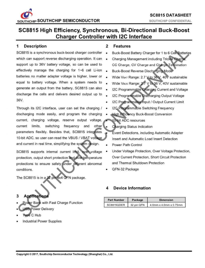

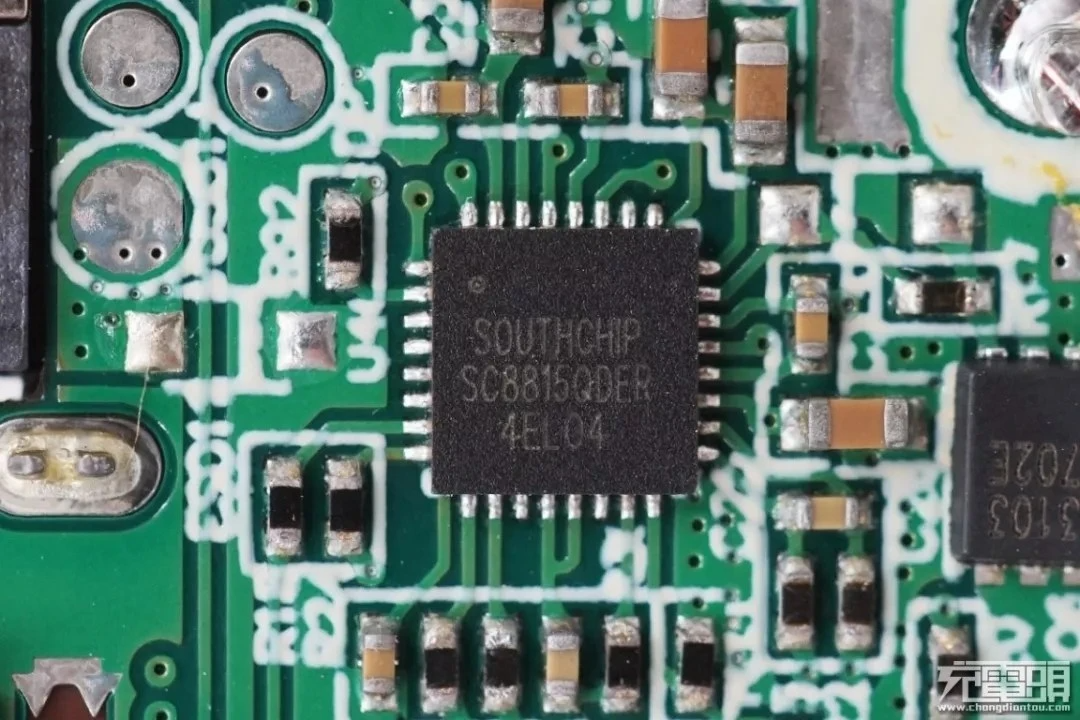

南芯SC8815
南芯SC8815 是一款带I2C接口的同步升降压充电控制器,同时支持电池反向放电工作。芯片支持VBAT电池端36V高压工作,因此在适配器电压高于、低于或者等于电池电压时,均能保证1-6节锂电池应用。当工作系统需要电池提供能量时,SC8815也支持电池反向放电工作,输出设定的电压,并且放电最高电压可达36V。用户通过I2C接口可以很方便地选择充电/放电模式,设置充电电流、充电电压、反向放电电压、限流值、开关频率及其它参数等。
SC8815内部集成的10位ADC,可以方便用户实时检测读取VBUS/VBAT电压和电流,另外,SC8815还可以支持适配器和设备的插拔检测,最大限度的减少外围电路及PCB Space,使系统设计极大地简化。SC8815支持内部限流保护、过压保护、输出短路保护和过温保护,从而保证了各种异常情况下的安全。SC8815提供32脚的4x4 QFN封装。

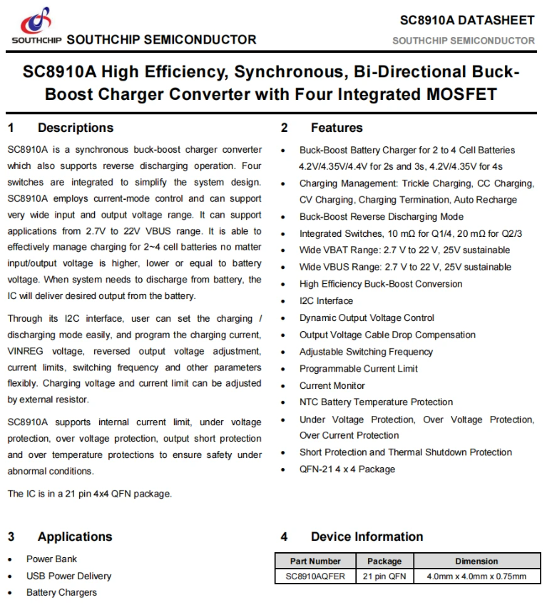

南芯SC8910A
SC8910A是一款高效同步升降压转换器芯片,同时支持反向放电操作。内部集成了四个MOS管开关,简化了系统设计流程。SC8910A采用电流模式控制,能够灵活适应广泛的输入和输出电压范围,覆盖了2.7V至22V的VBUS范围。它能够有效地管理2到4节电池的充电,无论输入/输出电压高于、低于还是等于电池电压。在需要从电池放电时,IC能够按需从电池中提供所需的输出。
通过其I2C接口,用户可以轻松设置充电/放电模式,并灵活地调整充电电流、VINREG电压、反向输出电压、电流限制、开关频率以及其他参数。充电电压和电流限制可以通过外部电阻进行调整。
SC8910A具备内部电流限制、欠压保护、过压保护、输出短路保护以及过温保护等功能,以确保在异常情况下系统的安全性。

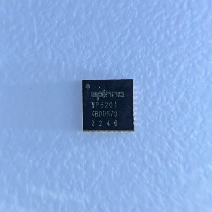

维普创新WP5201
维普创新WP5201是一款高效的双向同步升降压转换器芯片,专为1至8节锂离子电池充电器而设计。该芯片支持反向放电模式,通过控制4个H桥MOSFETs管,能够处理最高达40V的电池电压。
WP5201内置多种充电管理功能,包括涓流充电、恒流充电、恒压充电和过充终止。在充电模式下,WP5201能够从各种直流电源中接收输入电源,进行高效升降压转换,以确保对电池组的安全充电。同时,WP5201具备调节系统电压的能力,使其适应电池电压,为系统提供稳定的电力。
该芯片支持多种操作模式,可仅连接电池、仅连接适配器或两者同时操作,其还支持高效的升降压转换、内置12位ADC分辨率有助于精确测量电压和电流,可以自动检测负载插入,具备状态指示功能,帮助用户了解系统当前状态。此外,WP5201还支持从1-8节电池输入口进行反向升压、升压或升降压操作。

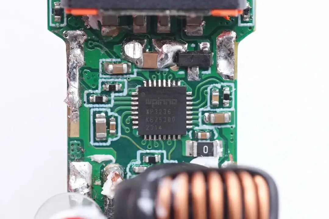

维普创新WP3236
WP3236是一款同步的4开关升降压转换控制器芯片,支持PD3.1,无论输出电压是高于、低于还是等于输入电压,它都能有效地输出所需电压。
WP3236支持非常广泛的输入和输出电压范围。它可以在2.7V至36V的输入范围和2.7V至28V的输出范围内应用。其具备串行通信功能,可以通过I2C接口对输出电压、输入/输出电流限制与开关频率进行灵活设置,为不同应用提供定制化解决方案。其还支持高效的升降压转换、内置12位ADC分辨率有助于精确测量电压和电流,可以自动检测负载插入,具备状态指示功能,帮助用户了解系统当前状态。同时WP3236还具有多种保护功能,确保在异常情况下系统的安全稳定运行。
WP3236采用QFN-32(4x4x0.75mm)封装,整体非常小巧紧凑,可广泛应用在智能USB插座、车载充电器等领域。
