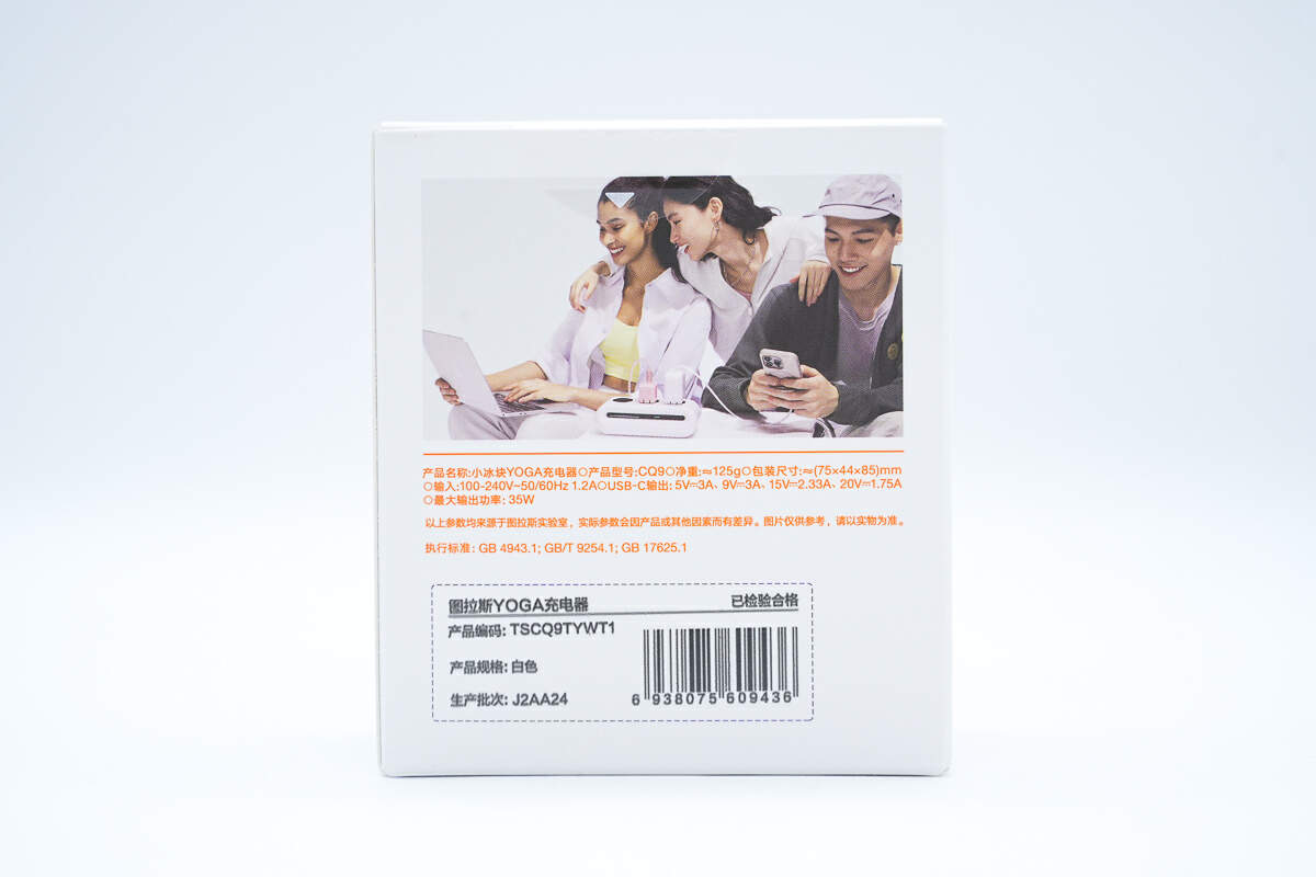

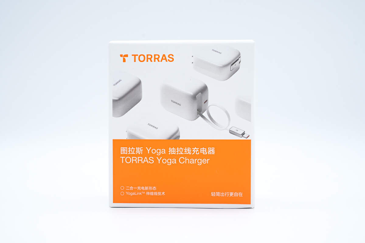

包装盒正面印有TORRAS品牌、产品外观、名称以及卖点。
背面印有产品应用场景以及相关参数信息。
包装盒上参数特写,下面到产品实物展示环节再介绍。

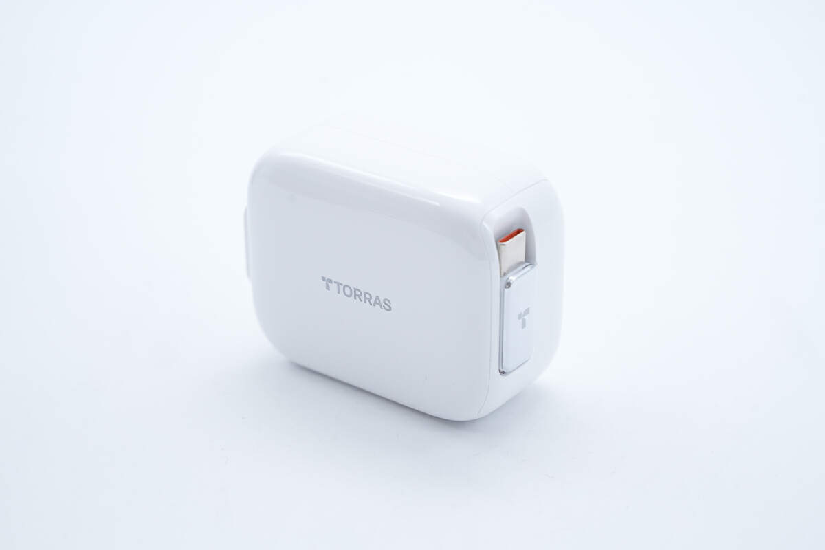

图拉斯35W抽拉线充电器采用PC阻燃材质白色外壳,表面高光亮面处理,边缘过渡圆润,整体显得很小巧精致。
机身正面中心印有TORRAS品牌和logo。

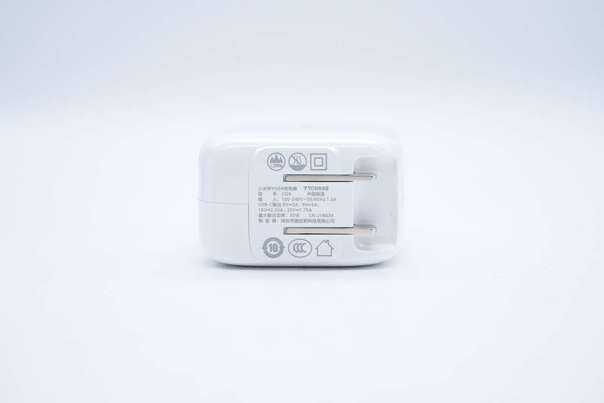

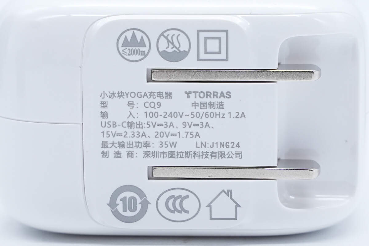

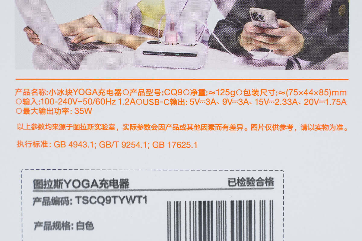

输入端外壳印有充电器参数信息。
产品参数特写
型号:CQ9
输入:100-240V~50/60Hz 1.2A
USB-C输出:5V3A、9V3A、15V2.33A、20V1.75A
最大输出功率:35W
制造商:深圳市图拉斯科技有限公司
充电器通过了CCC认证。

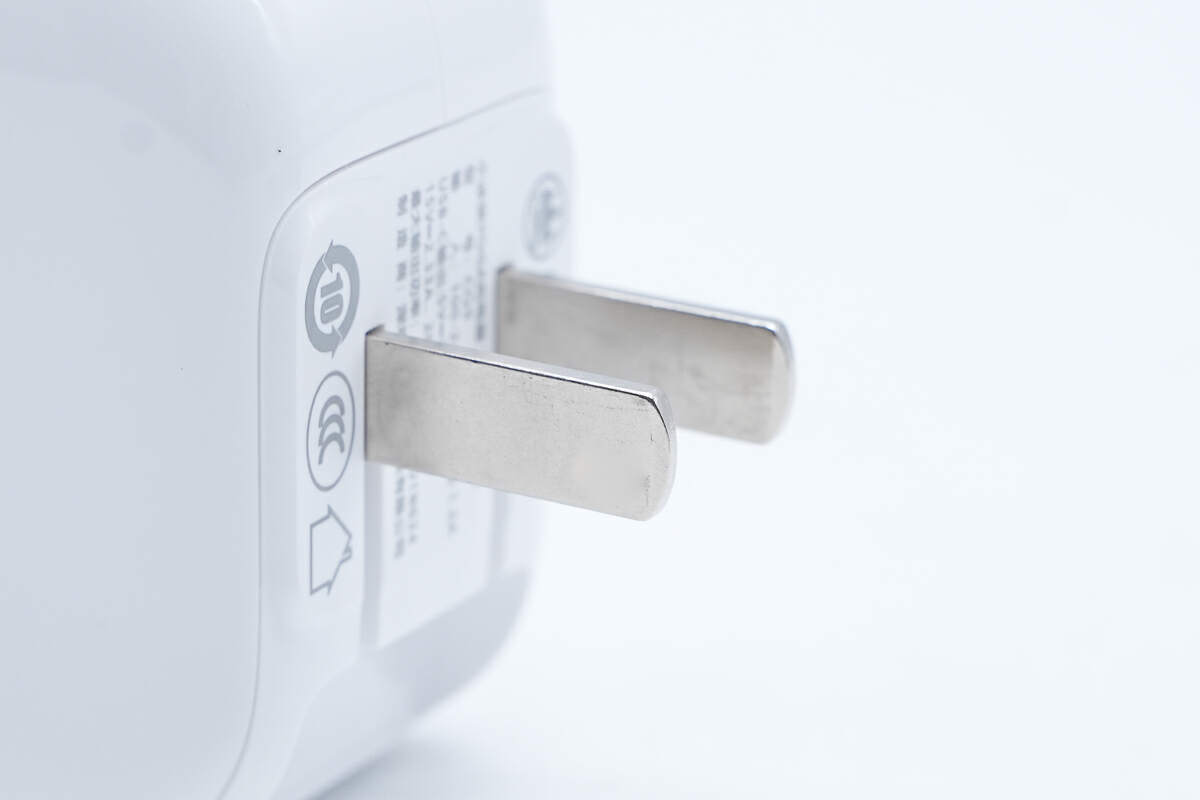

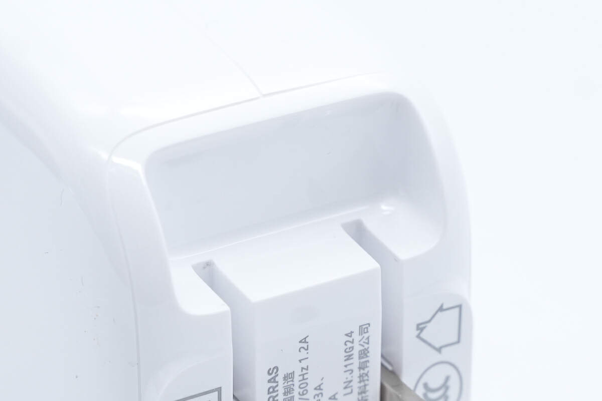

充电器配备可折叠国标插脚,收纳自如方便携带。
右侧端还做了凹槽设计,方便用户将折叠插脚取出使用,细节设计讲究。

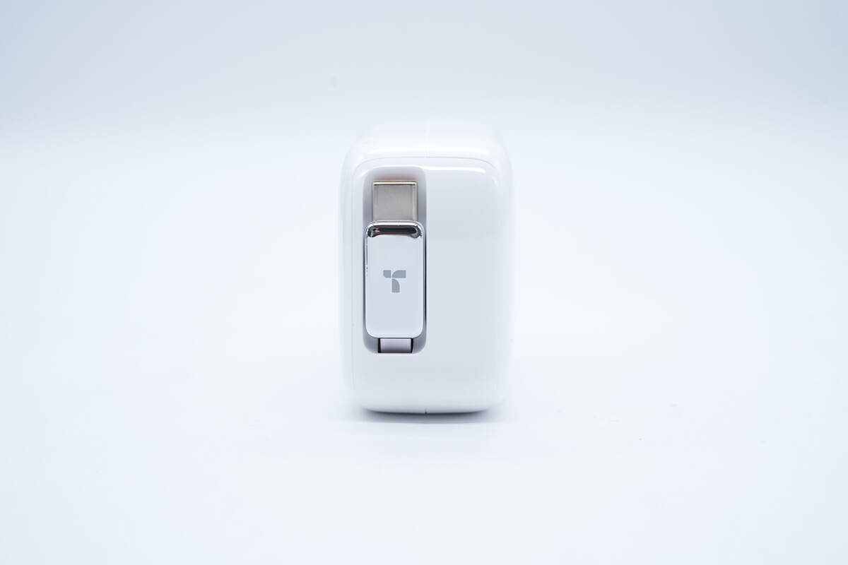

输出端为可自动收纳USB-C抽拉线设计,既方便又不用用户刻意花时间去理线,设计很新颖。同时抽拉时有哒哒哒声音,非常有质感,并且解压。

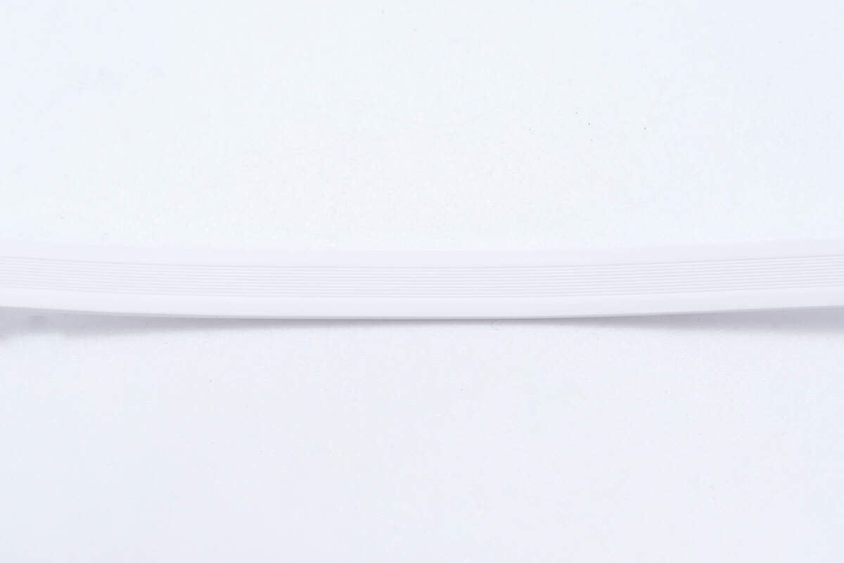

USB-C线采用PVC加速线身,做到随意弯折不易断裂。

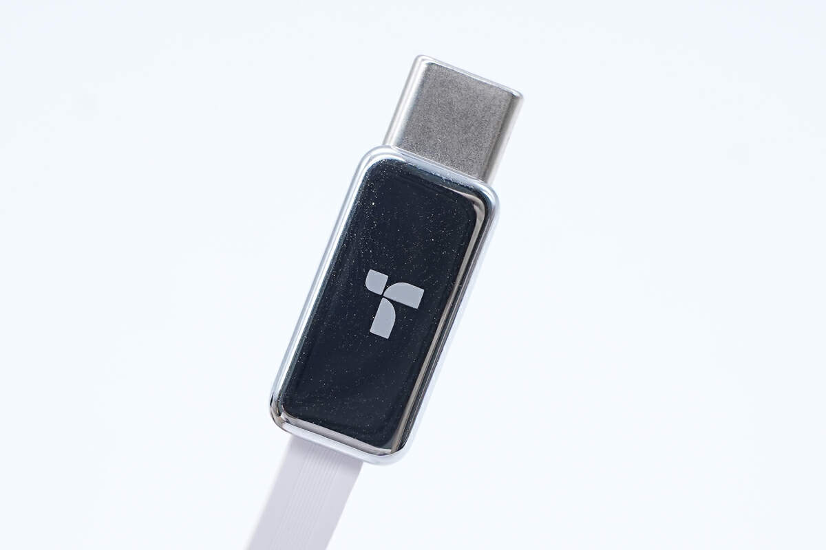

线材端子外壳采用亮银金属材质,边缘圆润质感十足,同时设计有图拉斯品牌logo。

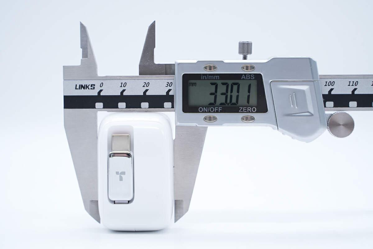

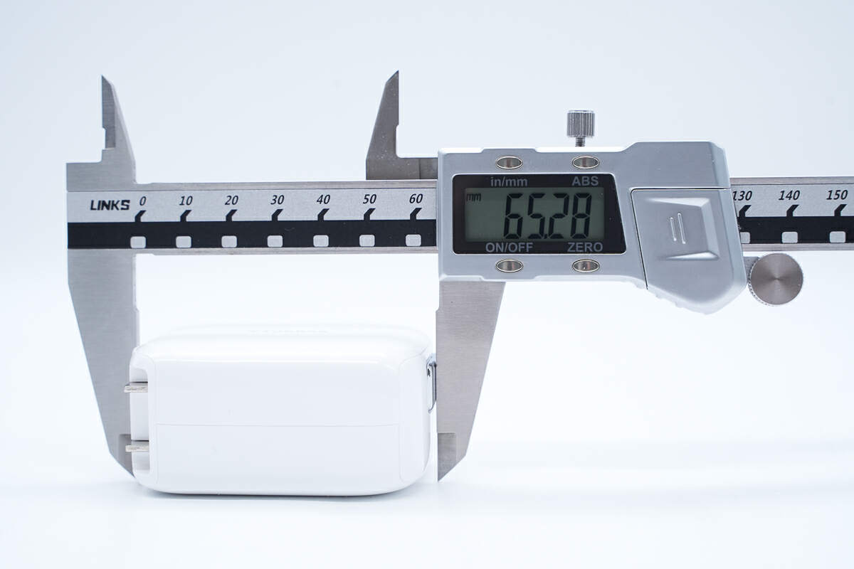

实测充电器机身长度为65.28mm。

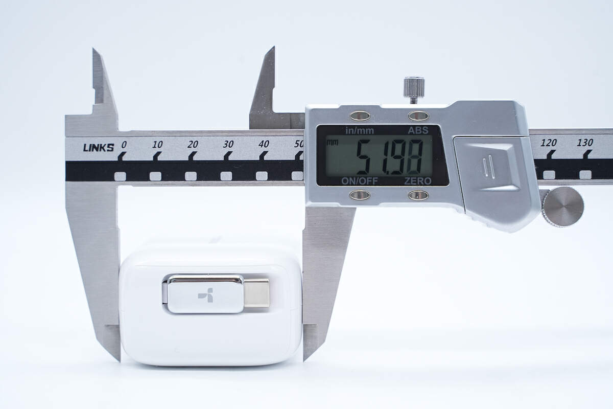

宽度为51.98mm。
厚度为33.01mm。

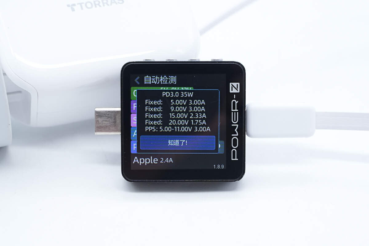

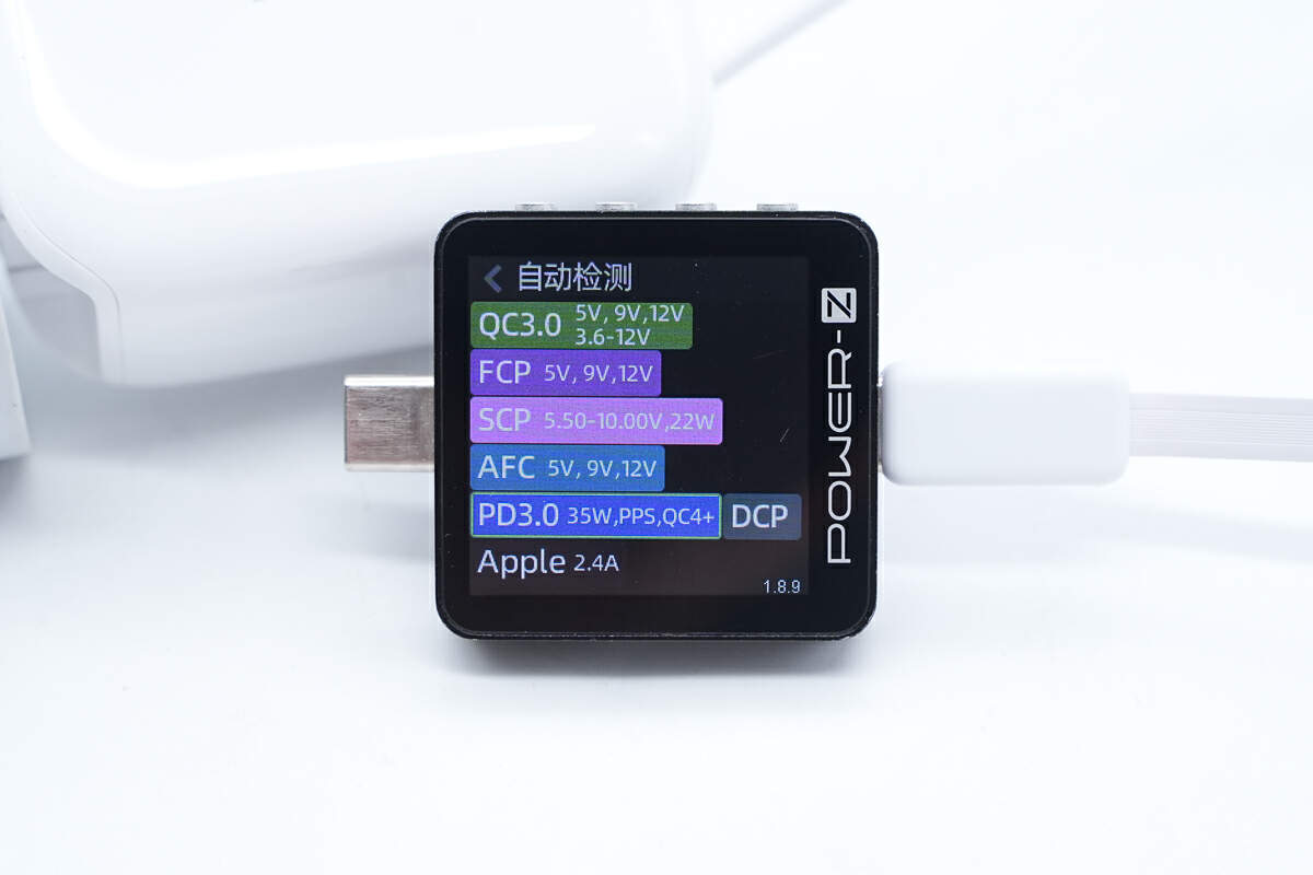

使用ChargerLAB POWER-Z KM003C测得USB-C口支持QC3.0/4+、FCP、SCP、AFC、PD3.0、PPS、DCP、Apple 2.4A充电协议。
PDO报文显示USB-C口还具备5V3A、9V3A、15V2.33A、20V1.75A四组固定电压档位,以及5-11V3A一组PPS电压档位。

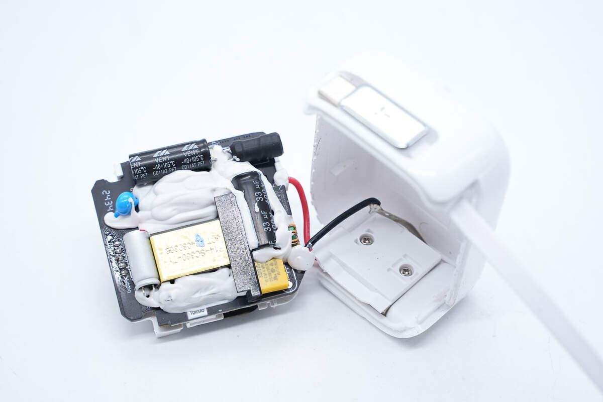

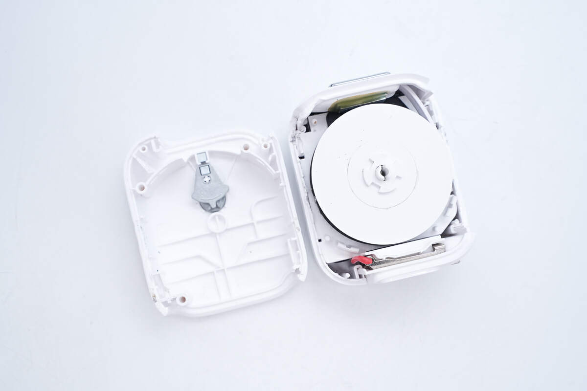

将充电器外壳打开,采用超声波焊接和卡扣封装。

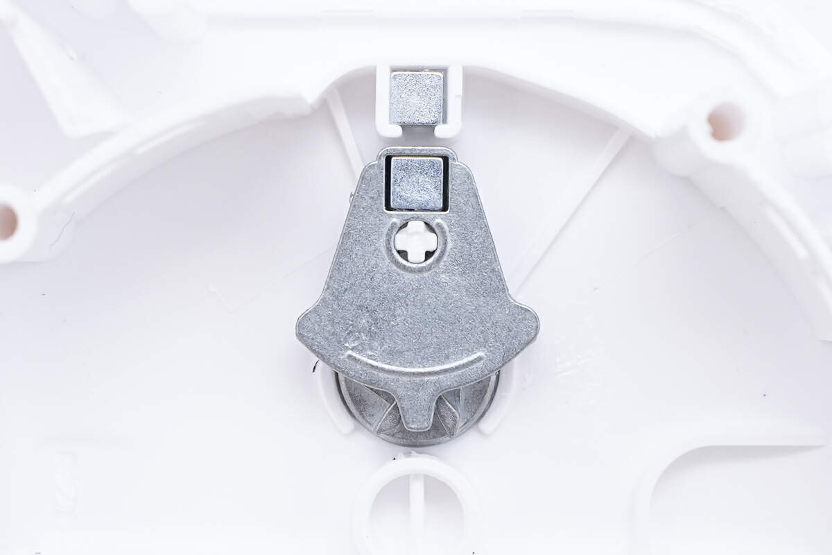

壳体内部用于线轴旋转线缆伸缩锁定机构特写。
转轴模块通过打胶固定。

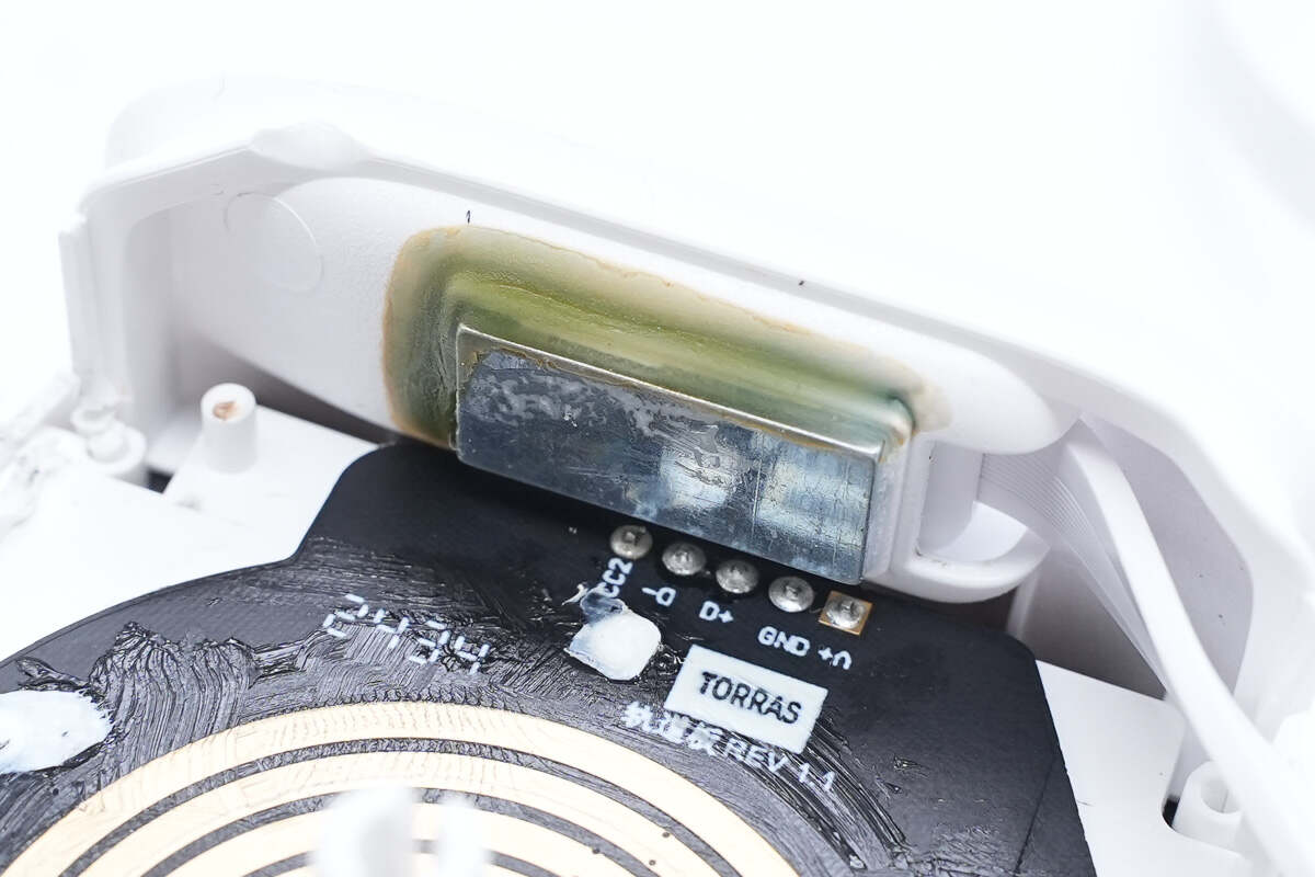

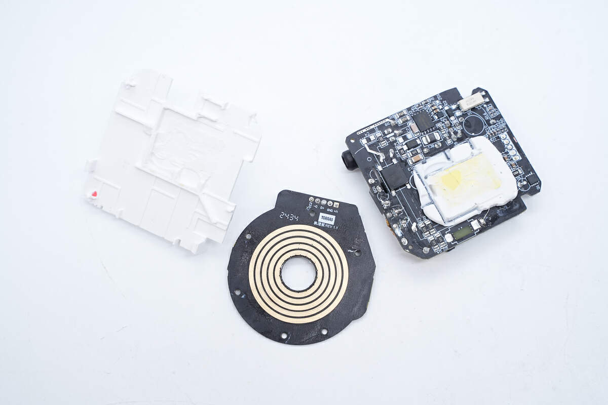

转轴模块PCB板底部设有三组电刷,USB-C线通过焊接连接。
另一块PCB板上导电滑环特写。
侧边外壳打胶固定一块小磁铁,用以吸附线缆端子。
插脚与第三块PCB板通过导线连接通电,插脚使用塑料板以及螺丝进行固定。

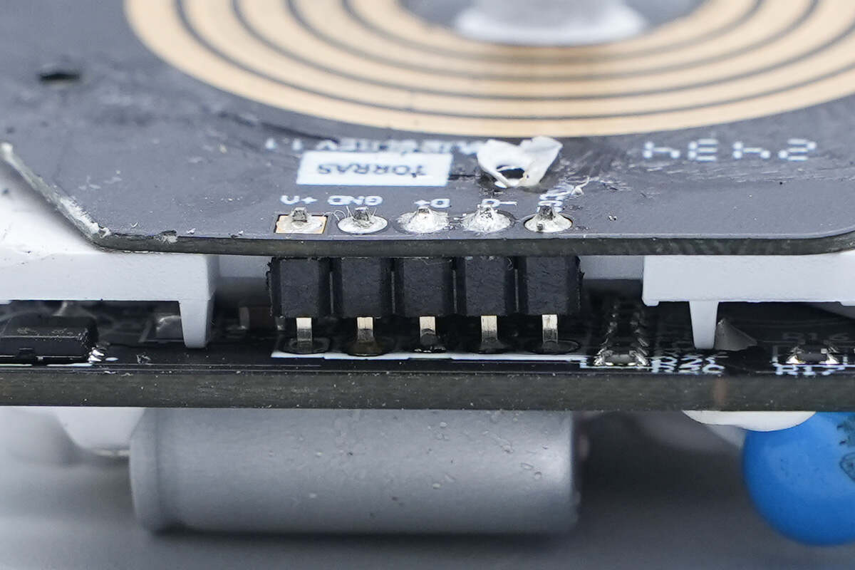

两块PCB板通过排针连接。
将两块PCB板分离。

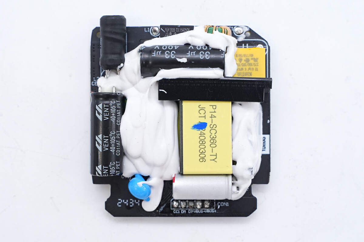

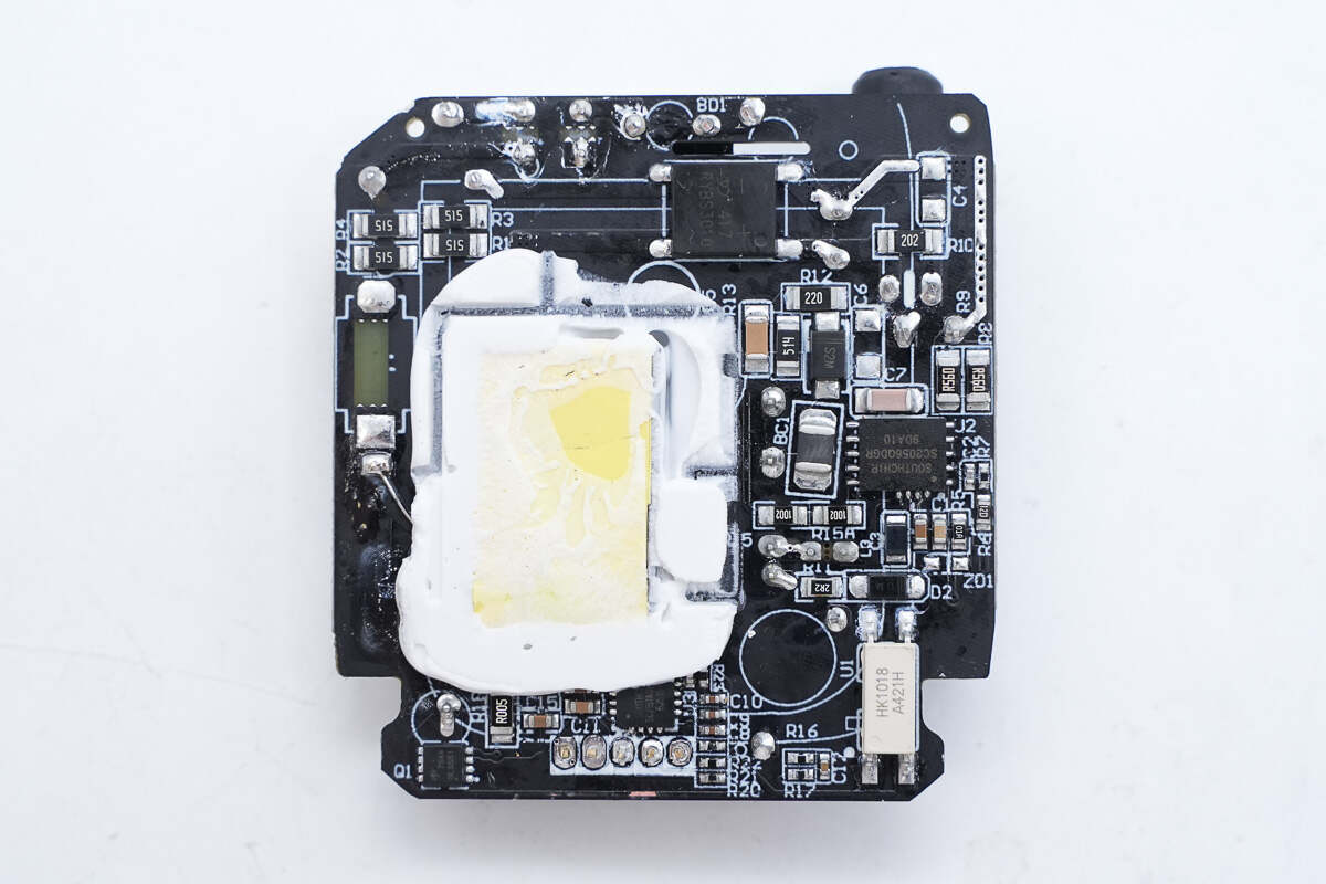

PCB板正面一览,电容、工字电感等器件横置降低厚度,并且打胶加固。
板子背面一览,变压器沉板设计以降低厚度。

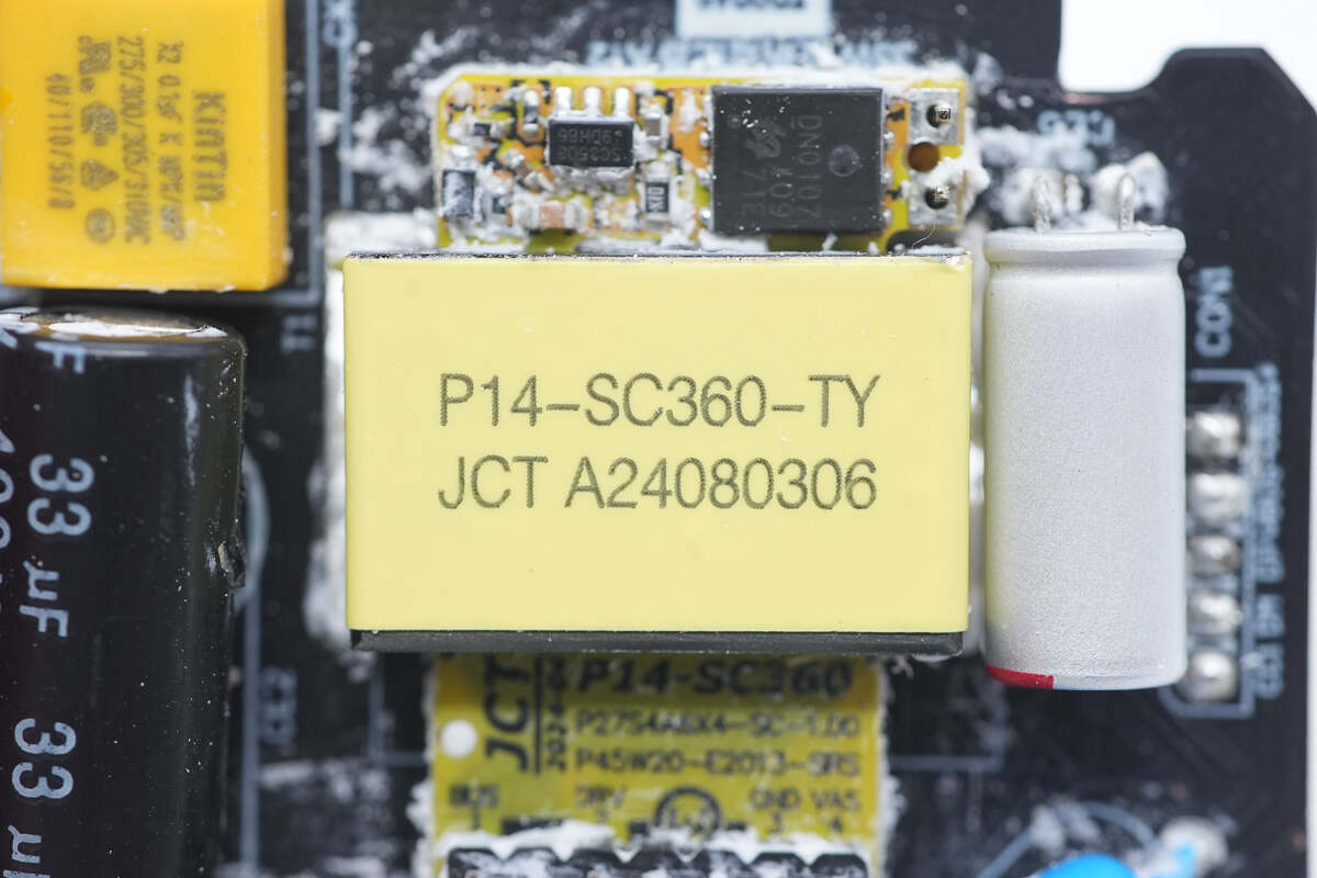

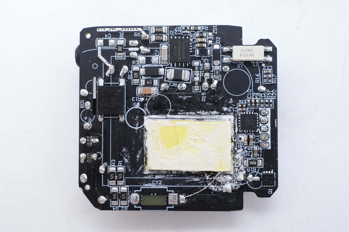

将白胶清理干净,正面设有延时保险丝、共模电感、安规X2电容、高压滤波电解电容、主控芯片供电电容、平面变压器模块、Y电容、输出滤波固态电容等器件,平面变压器小板上设有同步整流控制器以及同步整流管。
主板背面设有整流桥、开关电源主控芯片、光耦、协议芯片以及输出VBUS开关管。

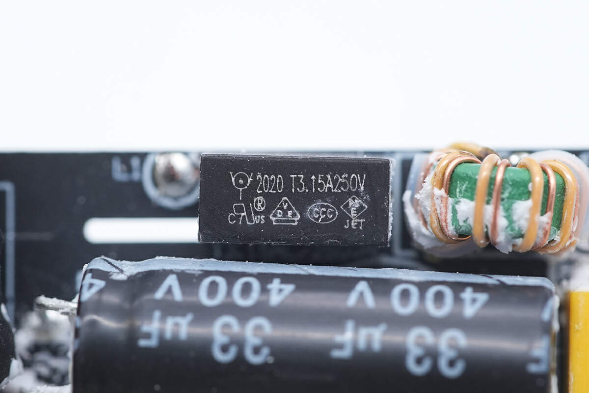

延时保险丝来自华德电子,规格为3.15A 250V。

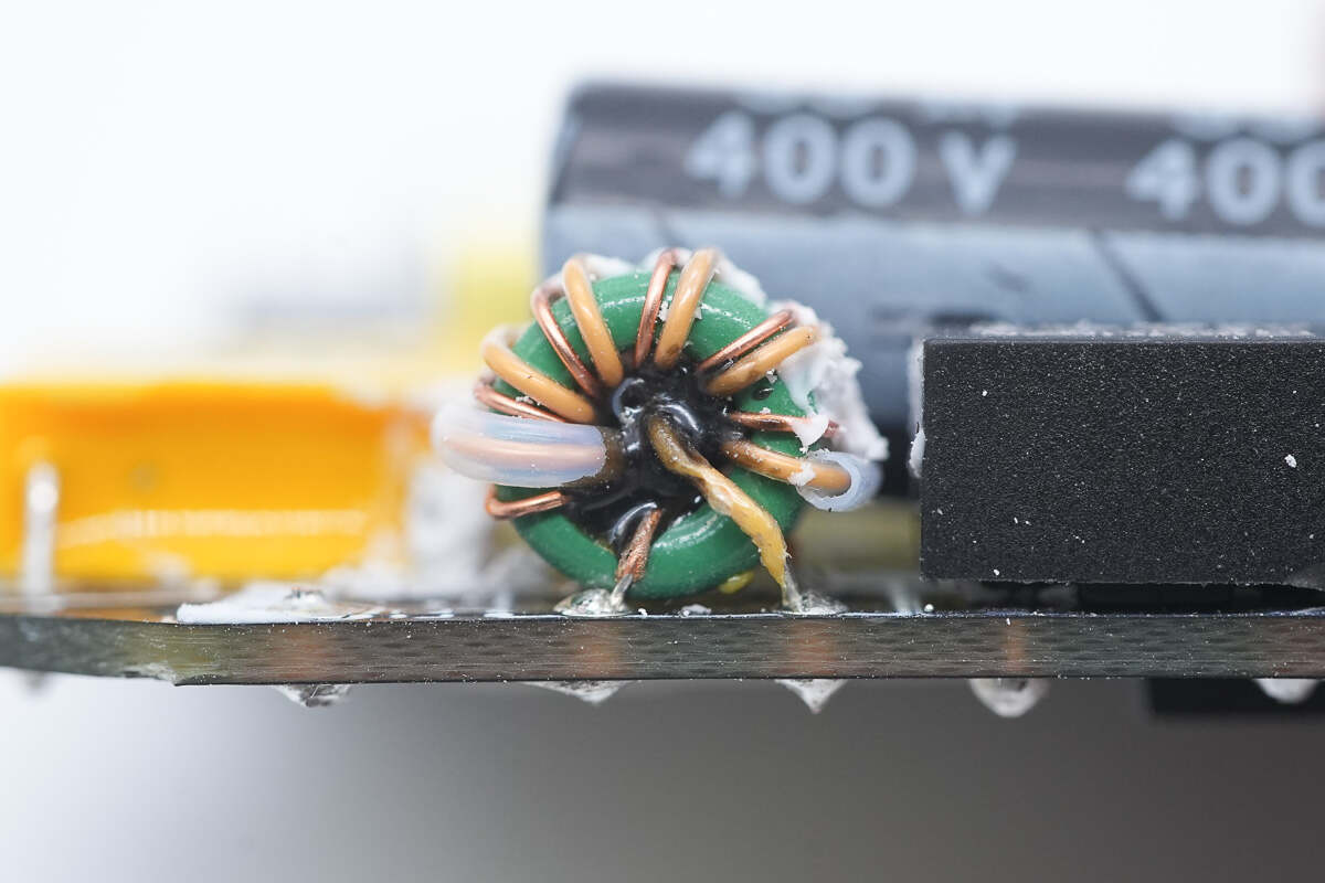

共模电感双线绕制,用于滤除EMI干扰。

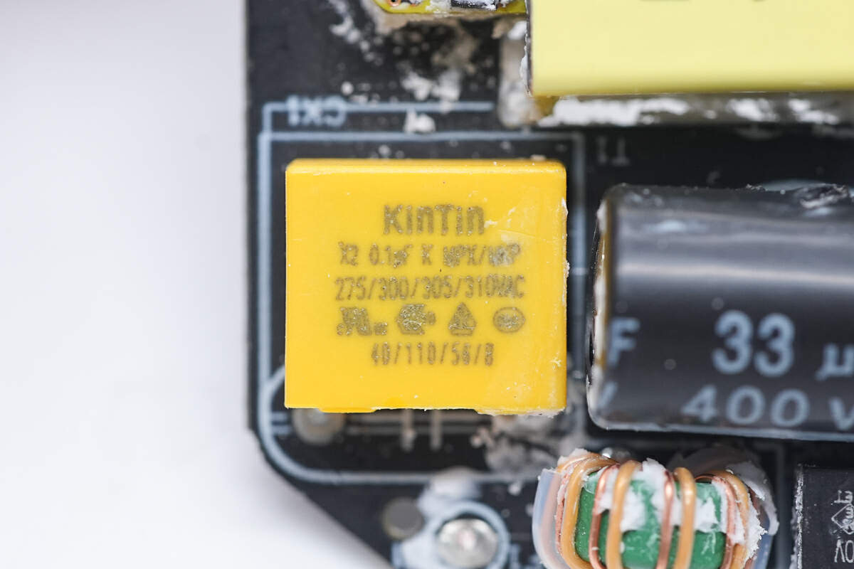

安规X电容容量0.1μF。

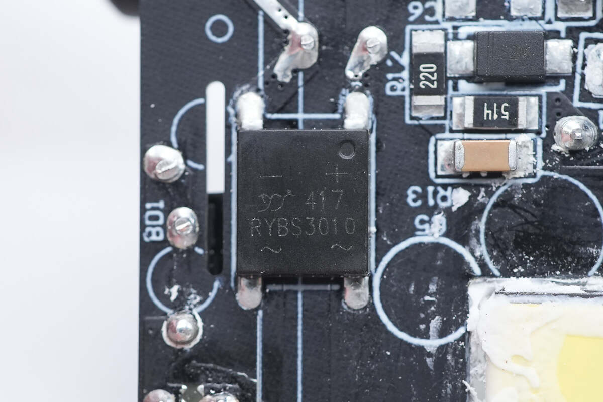

整流桥来自扬杰电子,型号RYBS3010,是一颗快恢复整流桥,规格为3A 1000V。

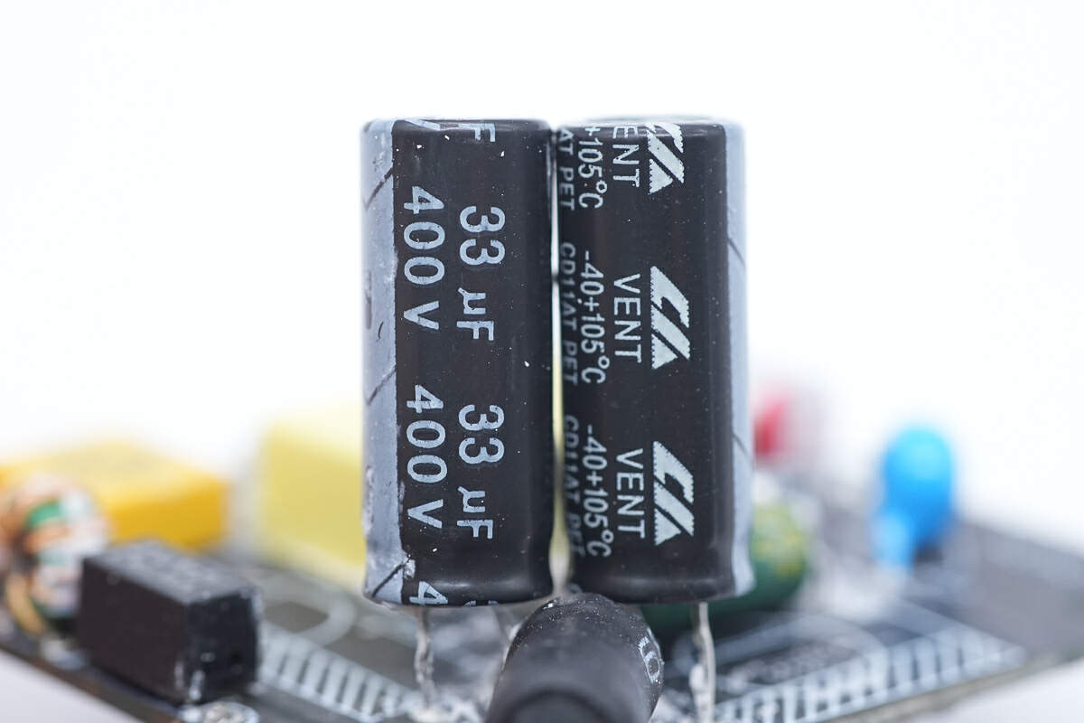

两颗高压滤波电解电容来自创慧电子,规格为400V33μF。

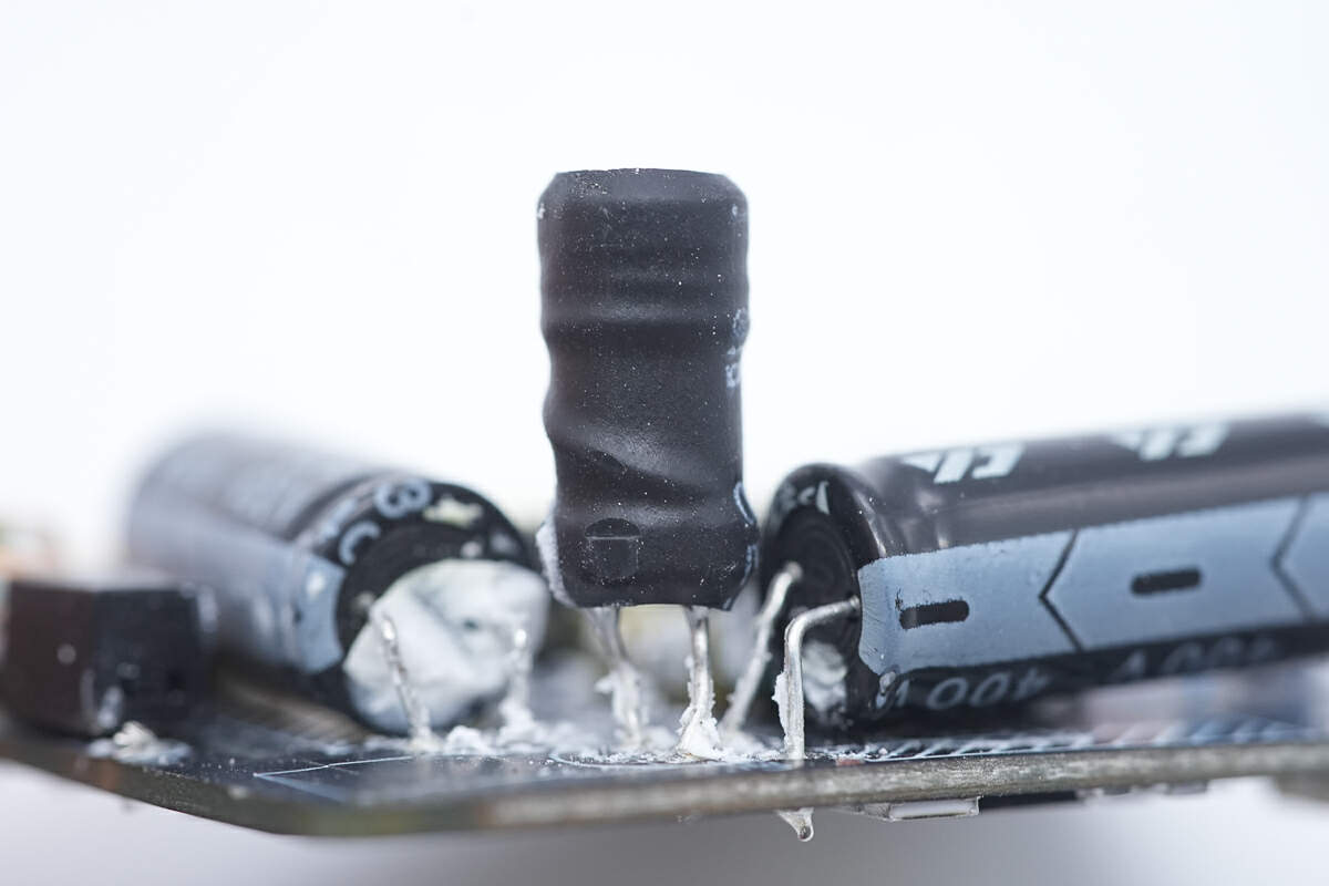

工字滤波电感外套绝缘管。

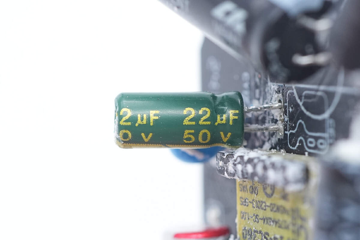

主控芯片供电电容规格为50V 22μF。

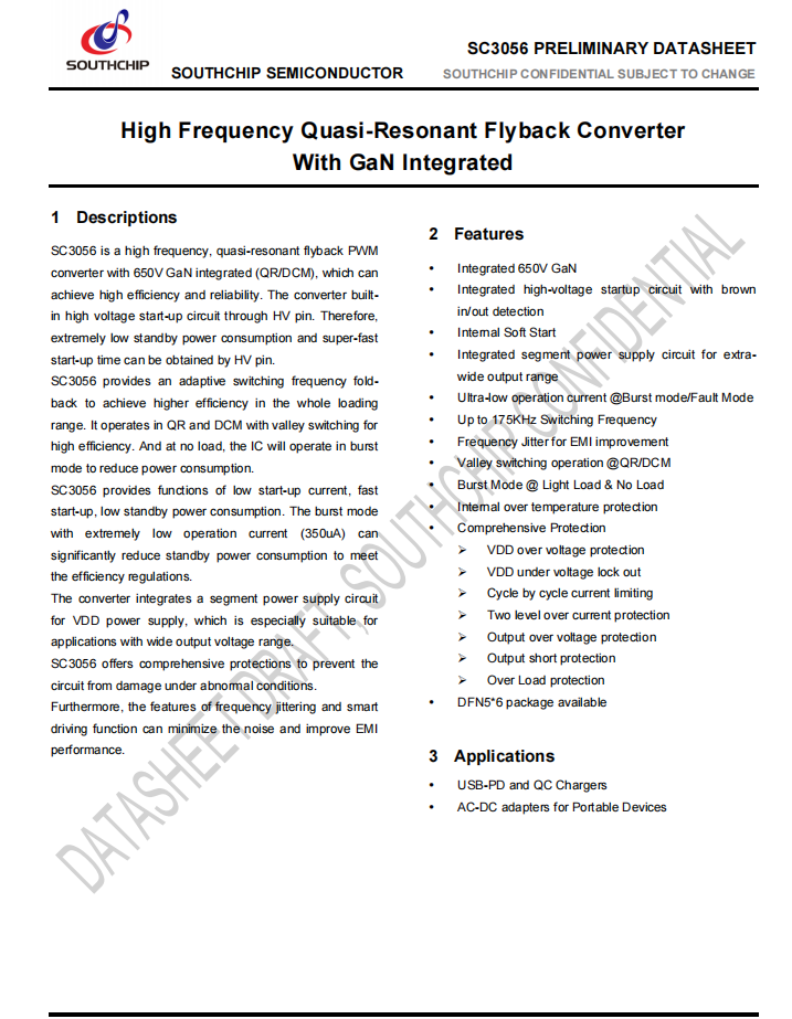

开关电源主控芯片采用南芯科技的SC3056,内置氮化镓功率器件和控制器。采用高频准谐振反激控制,具有全负载范围高能效和高可靠性,源自南芯科技的SC305x GaN Combo系列。SC3056内部集成650V耐压的氮化镓开关管,可轻松驱驾35W输出功率范围。
SC3056工作在QR和DCM模式下,谷底开通以提高效率;提供自适应的频率折返用于实现全负载范围内的高效率;无负载时,芯片以突发模式运行,降低待机功耗。转换器内置高压启动电路,可实现超低的待机功耗和超快的启动速度。
SC3056内部集成软启动电路,以及用于超宽输出范围的分段式供电电路。在突发和故障模式下具有超低的工作电流,满足待机能效要求。最高工作频率为175KHz,大幅降低磁性器件的体积和成本。全功率范围具备抖频功能,用以改善EMI性能。
芯片内置过热保护,供电过压保护、供电欠压闭锁、逐周期电流限制、两级过流保护、输出过电压保护、输出短路保护和过载保护,提供完善全面的保护功能。

变压器特写。

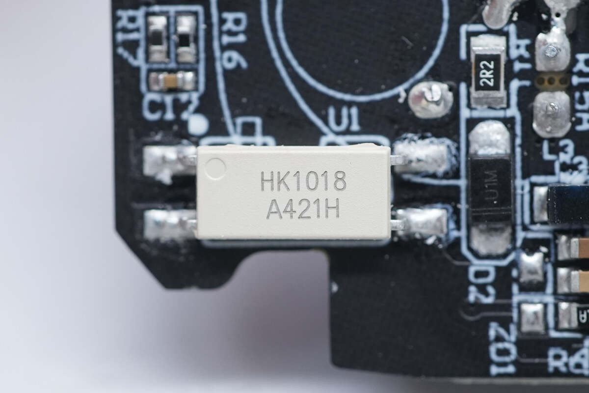

HK1018光耦特写,用于输出电压反馈。

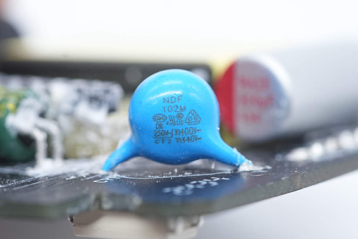

蓝色Y电容来自NDF达孚。

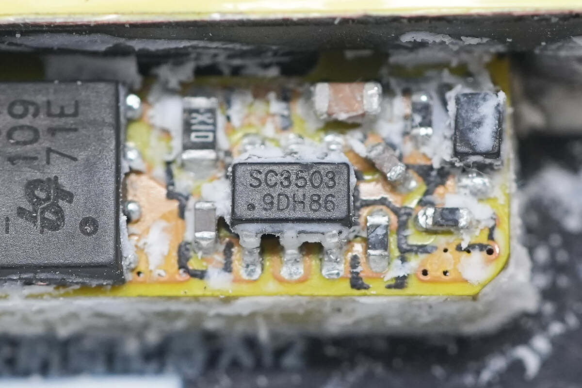

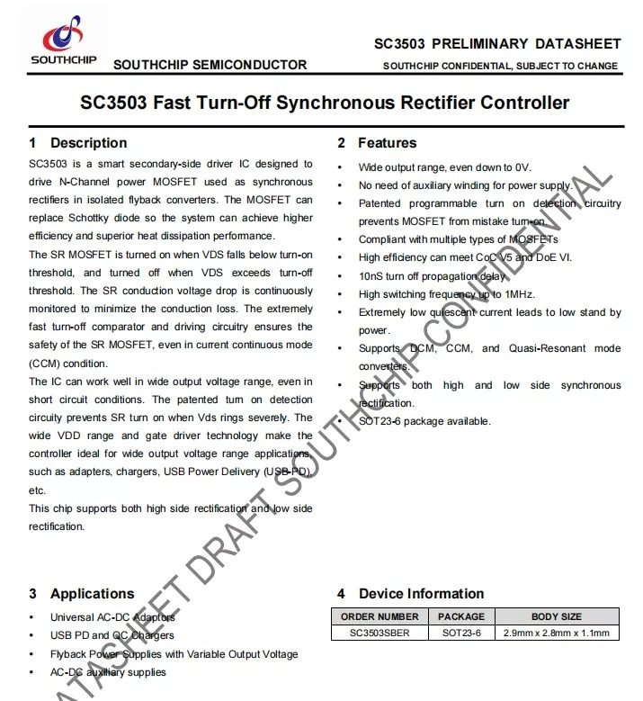

同步整流控制器来自南芯科技,型号SC3503,是一颗自适应开通检测和快速关断同步整流控制器,无需辅助线圈供电,输出电压最低可低至0V,专利的自适应开通检测电路避免同步整流管误开通,兼容多种MOS,具有超低的静态电流,支持多种工作模式,支持高侧和低侧同步整流,外围元件非常精简。
南芯SC3503资料信息。
充电头网拆解了解到,该芯片已经被TEGIC迷你30W氮化镓快充、绿联迷你30W氮化镓快充、征拓65W 2C1A氮化镓充电器、威源新能30W 1A1C氮化镓快充、意象65W氮化镓充电器、努比亚30W氮化镓快充等产品采用,此外南芯快充芯片还可应用于充电器、车充、移动电源、储能电源等产品,并被安克、三星、紫米、羽博等数十款产品采用,品质获得客户高度认可。

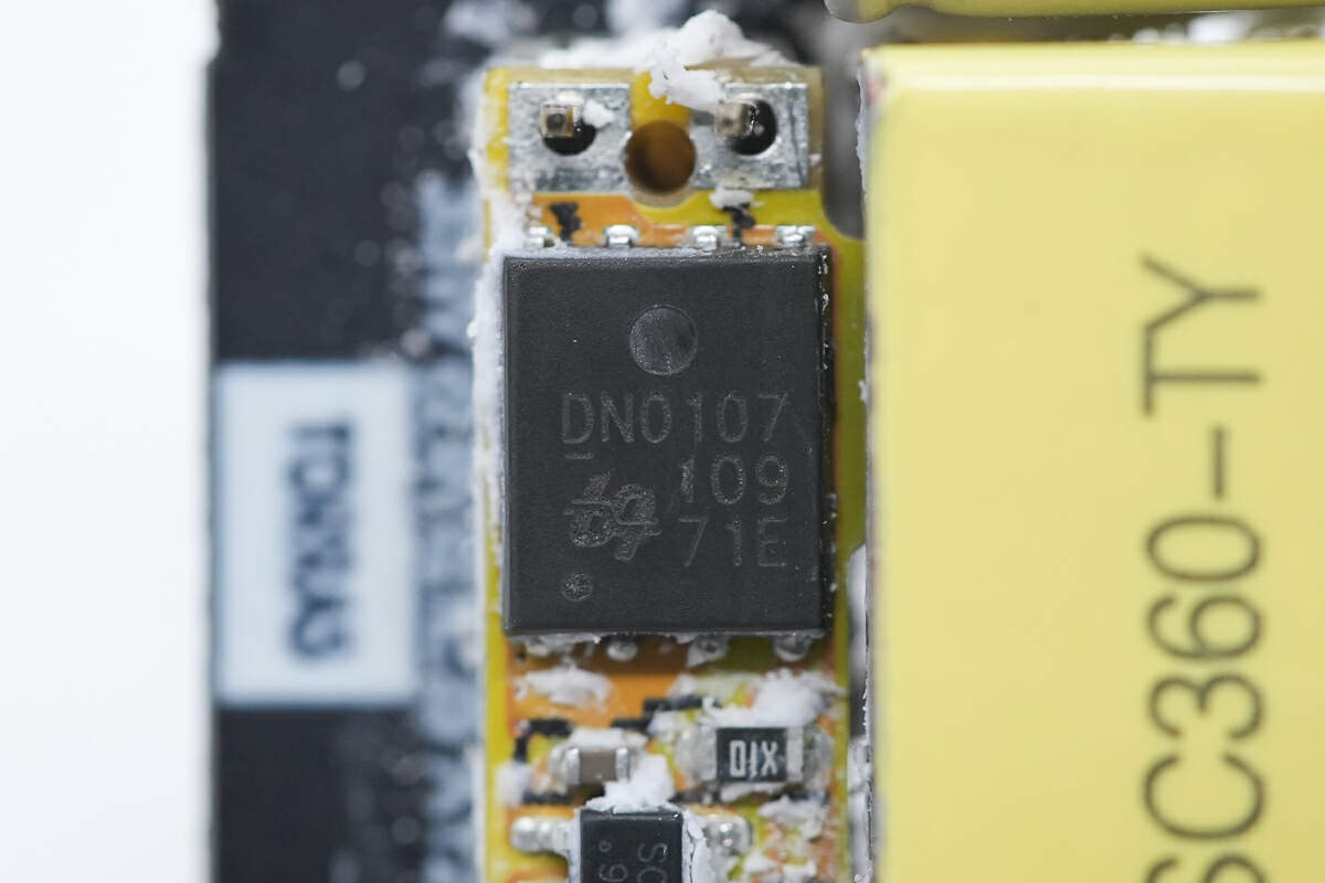

同步整流管来自力智半导体,丝印DN0107。

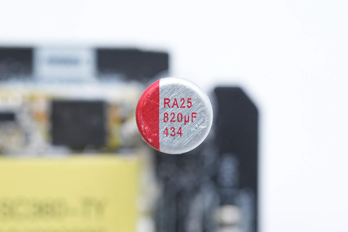

输出滤波固态电容特写,规格为25V 820μF。

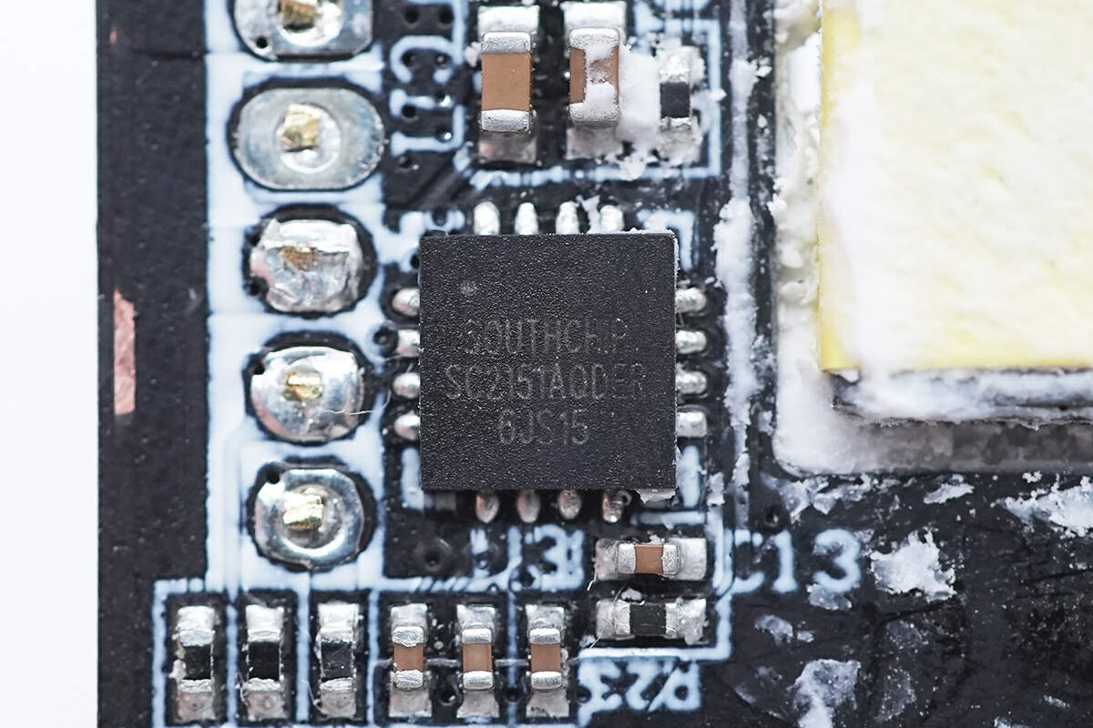

协议芯片采用南芯科技SC2151A,该芯片已经获得USB-IF PD3.0认证,TID:4869。其采用16-pin QFN 4*4mm封装,是一颗支持PD和DP/DM快充协议的控制器。内部集成反馈环路,电压电流检测以及丰富的保护电路等,为适配器等应用提供了简单高效的协议控制器解决方案。
南芯科技SC2151A内部集成了32位高性能MCU内核,集成24kB单次编程存储器和2kB RAM。
充电头网了解到,南芯SC2151A协议芯片还被绿联30W PD快充氮化镓充电器、古石科技30W PD快充氮化镓充电器、安克30W迷你氮化镓快充、努比亚30W氮化镓快充充电器等知名品牌的数十款产品采用,产品质量获客户一致认可。

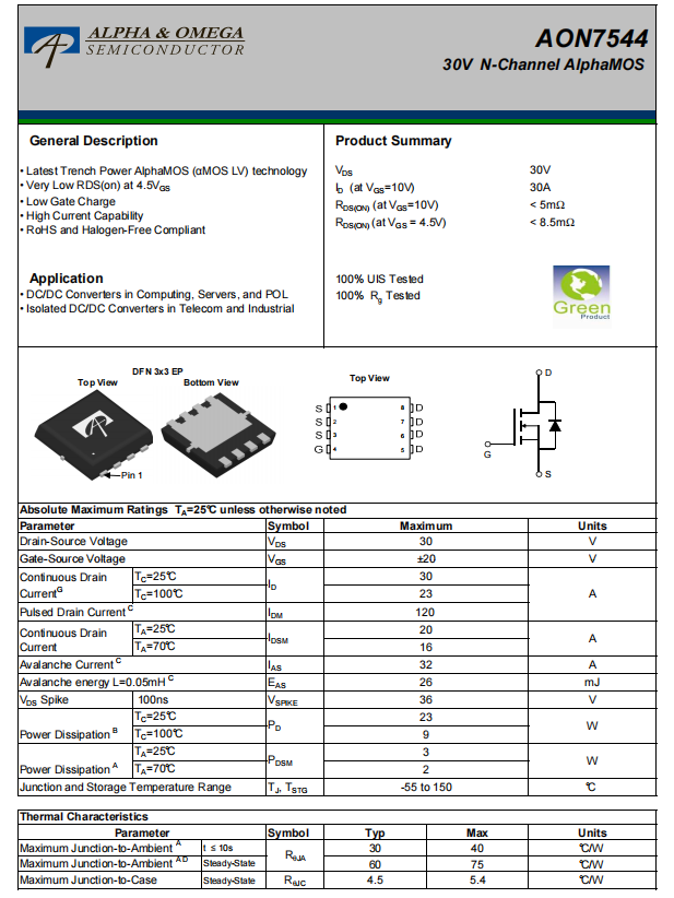

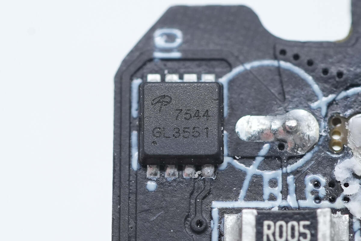

输出VBUS开关管来自AOS万国半导体,型号AON7544,NMOS,耐压30V,导阻4.1mΩ,采用DFN3*3封装。
AOS万国半导体AON7544资料信息。

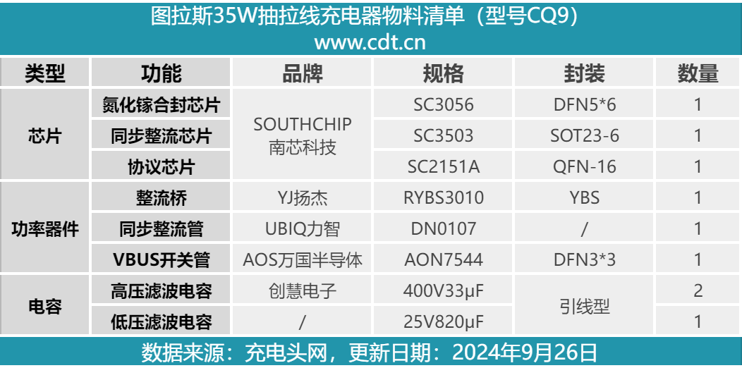

最后附上图拉斯35W抽拉线充电器的核心器件清单,方便大家查阅。
图拉斯35W抽拉线充电器设计小巧精致,配备折叠插脚以及实用的可伸缩USB-C线,日常便携便用,设计相当不错。产品兼容QC3.0、FCP、SCP、AFC、PD3.0、PPS多个主流快充协议,兼容性好,最大输出35W,满足iPhone 16新机快充需求。
充电头网通过拆解了解到,图拉斯这款充电器内部采用三块PCB板设计,其中电源主板器件横置降低厚度,采用平面变压器同样沉板处理,器件打胶保证稳定性。使用了南芯科技SC3056+SC3503+SC2151A全套快充方案设计,保证了系统可靠性以及成品输出性能表现。产品内部结构设计紧凑,做工与用料扎实可靠。
