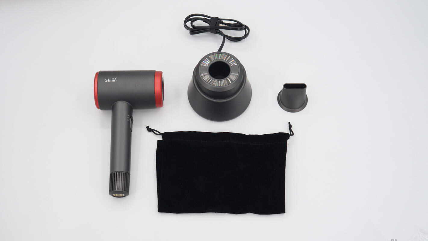

包装内含吹风机本体,充电底座,磁吸风嘴和黑色收纳袋。

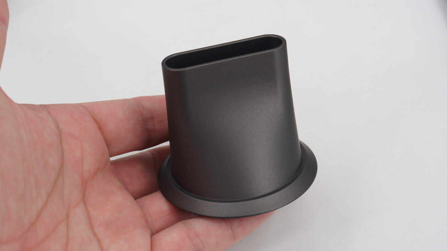

磁吸风嘴特写,用于集中气流快速吹干。
吹风机安装磁吸风嘴一览。

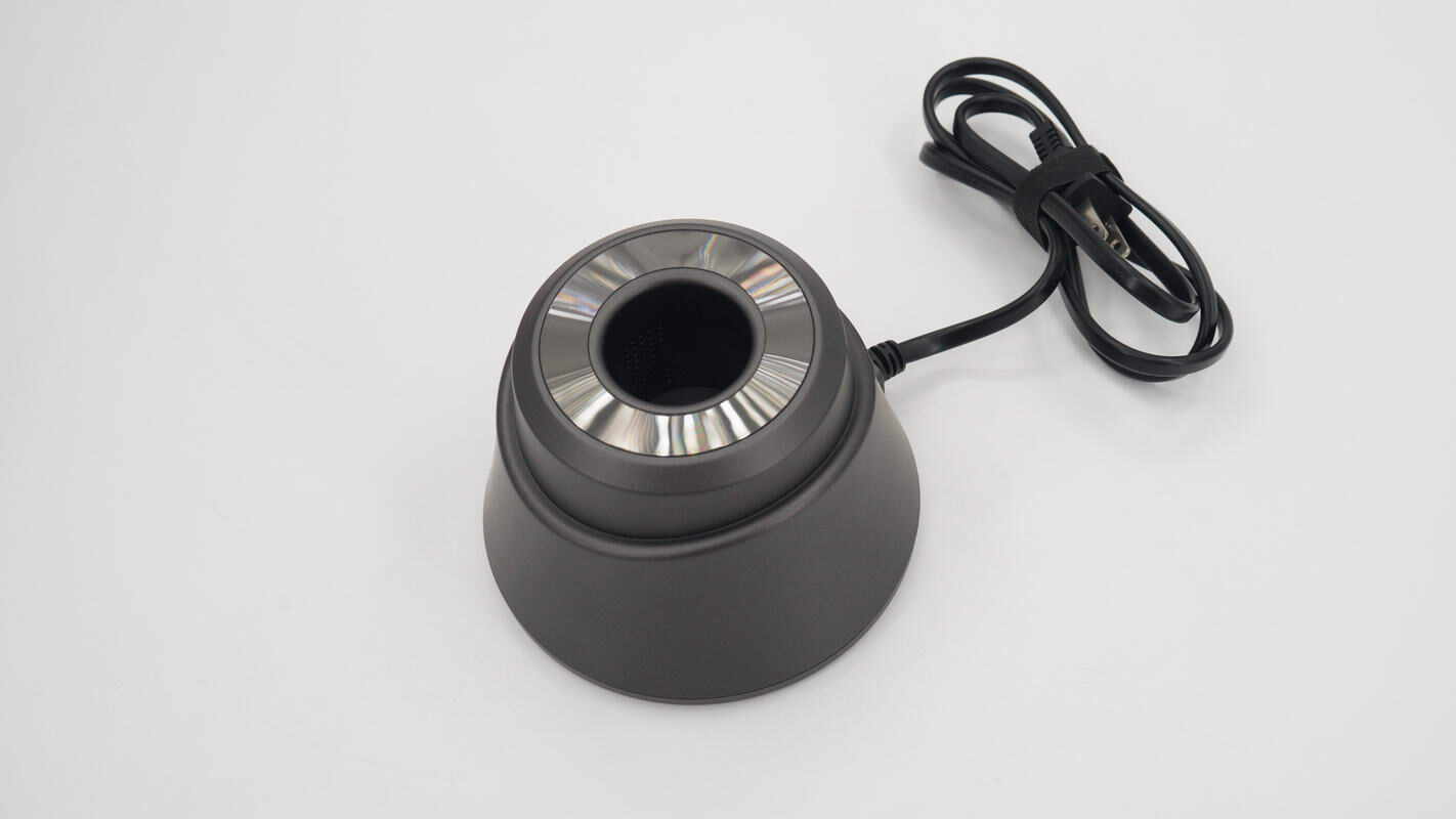

吹风机配备的充电底座特写,中间设有凹槽,用于放置吹风机。

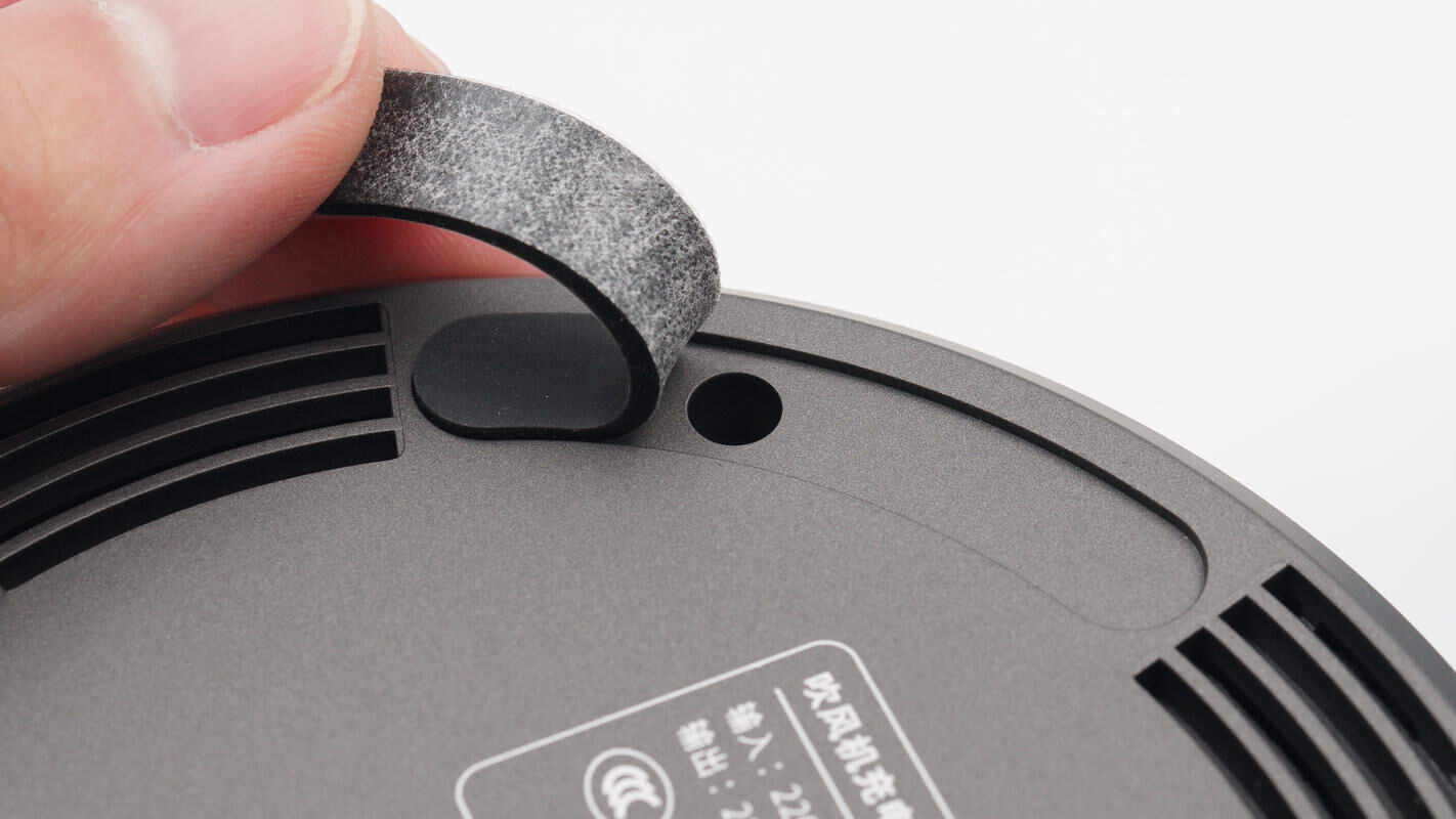

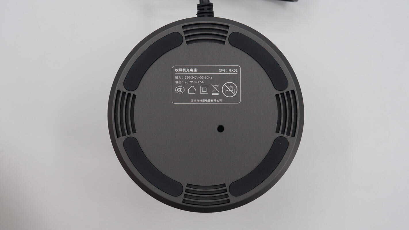

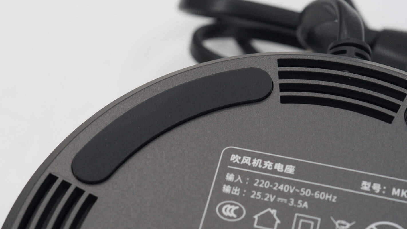

无线充电底座底部粘贴橡胶垫防滑,并印有参数信息。
吹风机充电座
型号:MK01
输入:220~240V-50~60Hz
输出:25.2V 3.5A
深圳市诗恩电器有限公司
产品通过了CCC认证
充电底座边缘防滑橡胶垫特写。

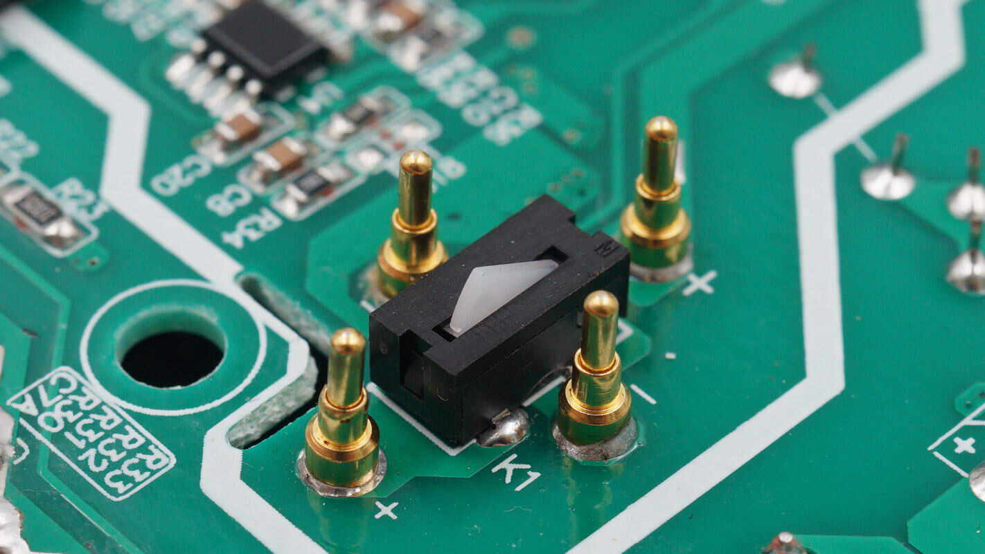

在内部凹槽中设有充电触点和检测开关。

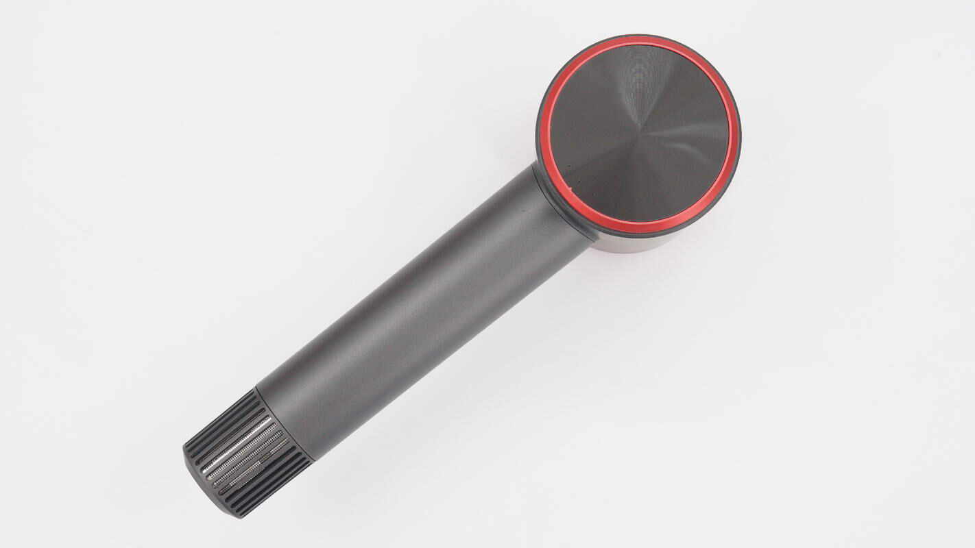

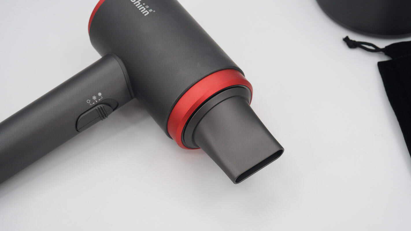

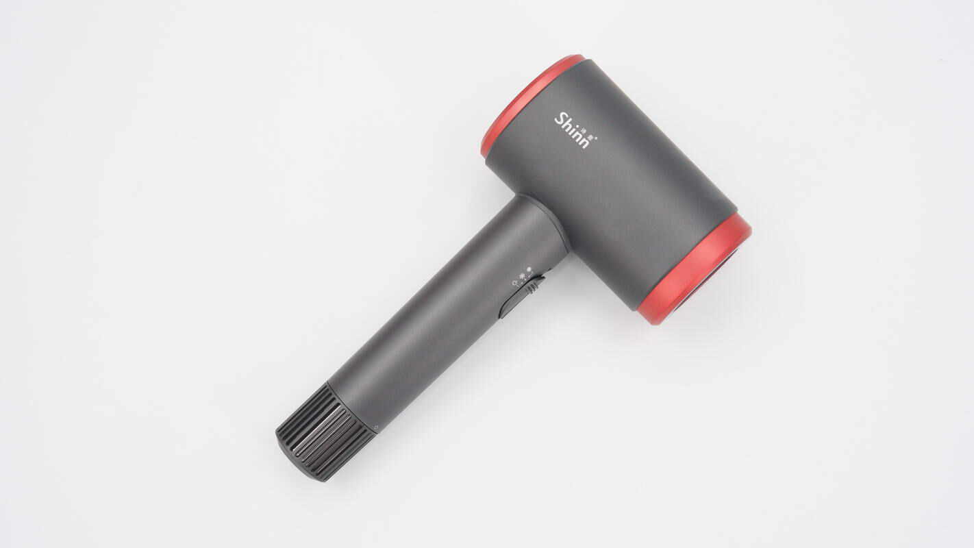

吹风机侧面印有Shinn诗恩品牌。
吹风机出风口特写。

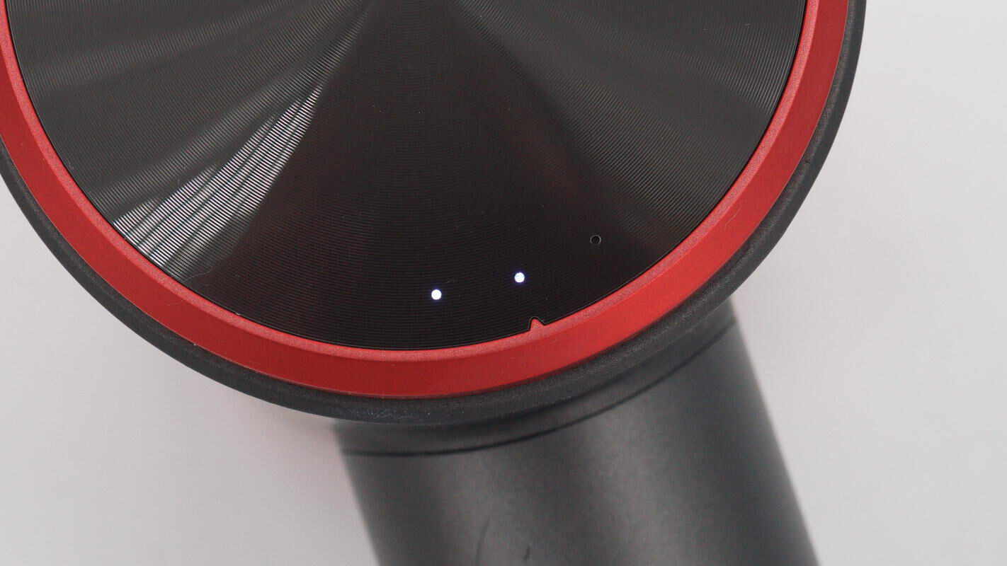

另一侧盖板采用CD纹装饰,开孔用于电量指示。

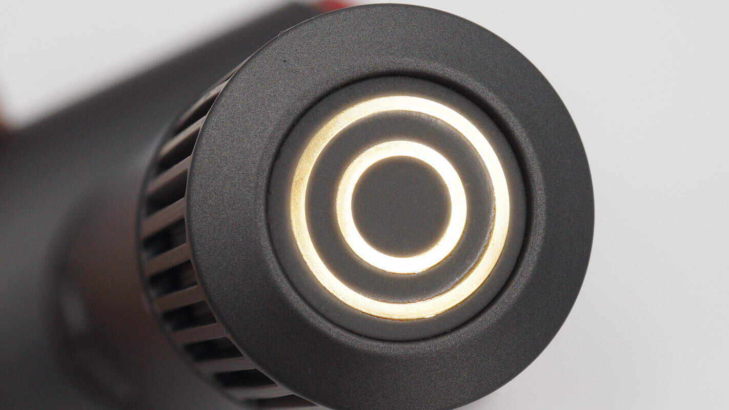

吹风机底部电量指示灯特写。

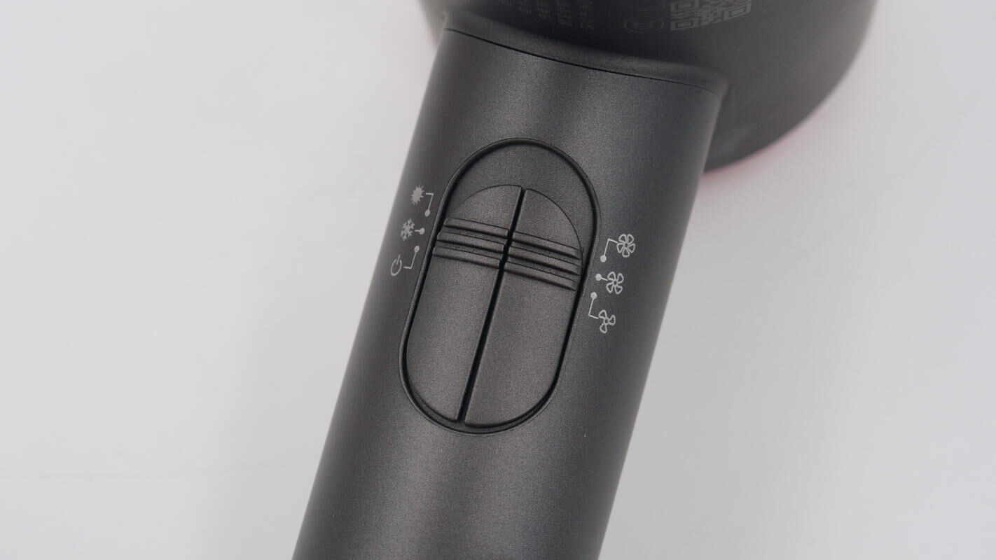

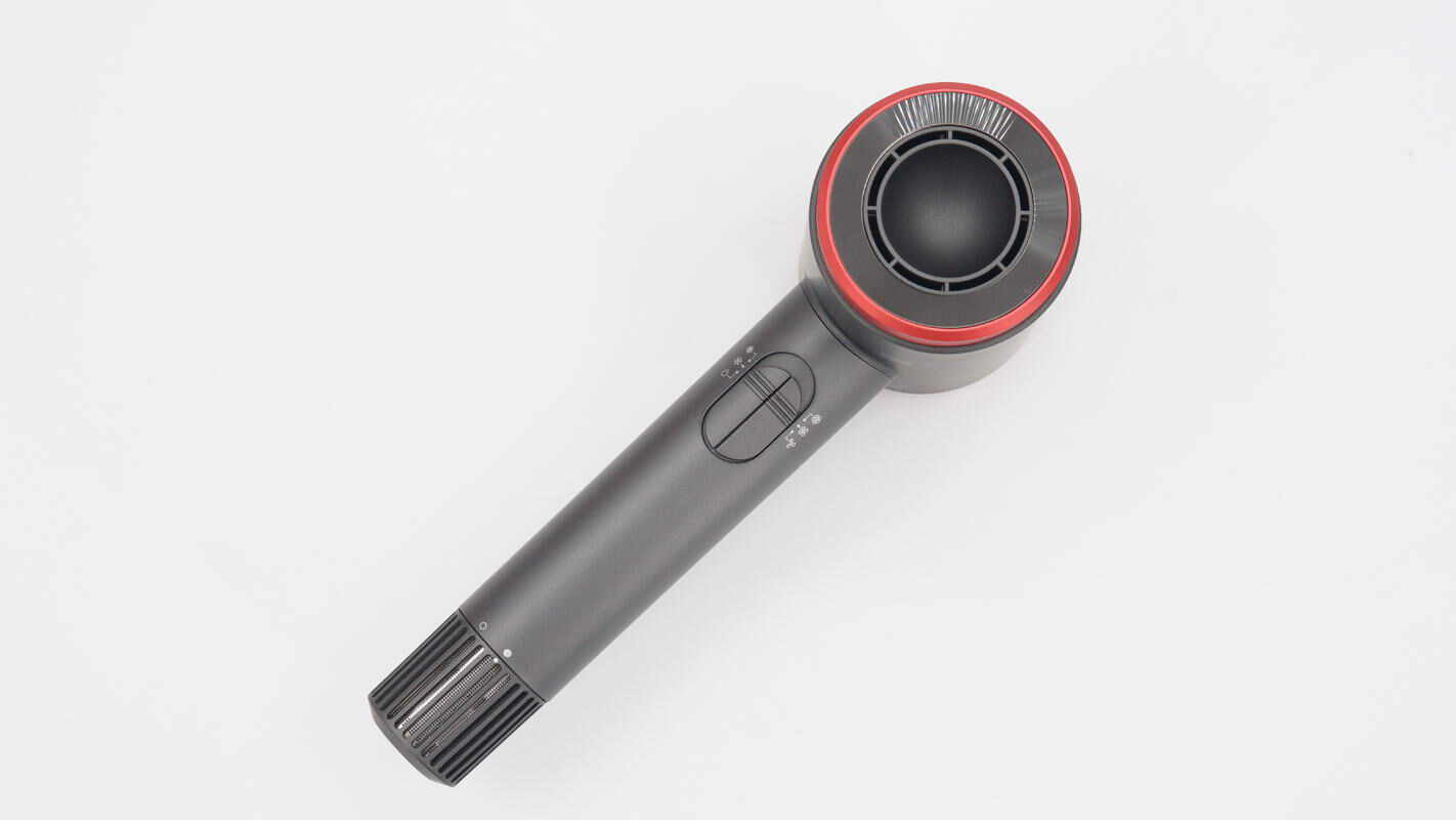

左侧开关为两档温度控制,右侧开关为三档风速控制。

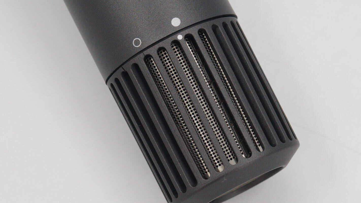

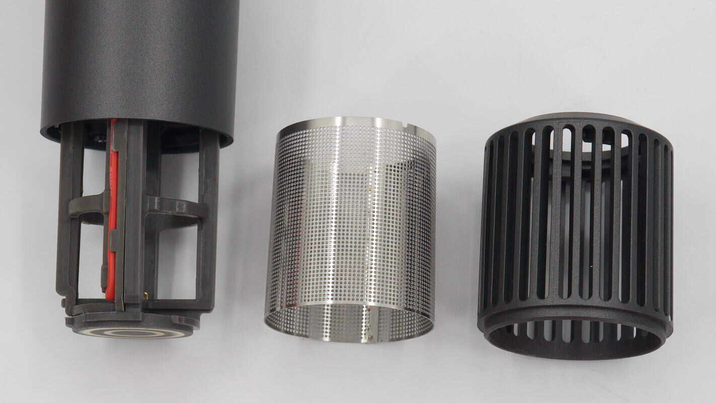

底部内置不锈钢滤网,并设有塑料格栅。

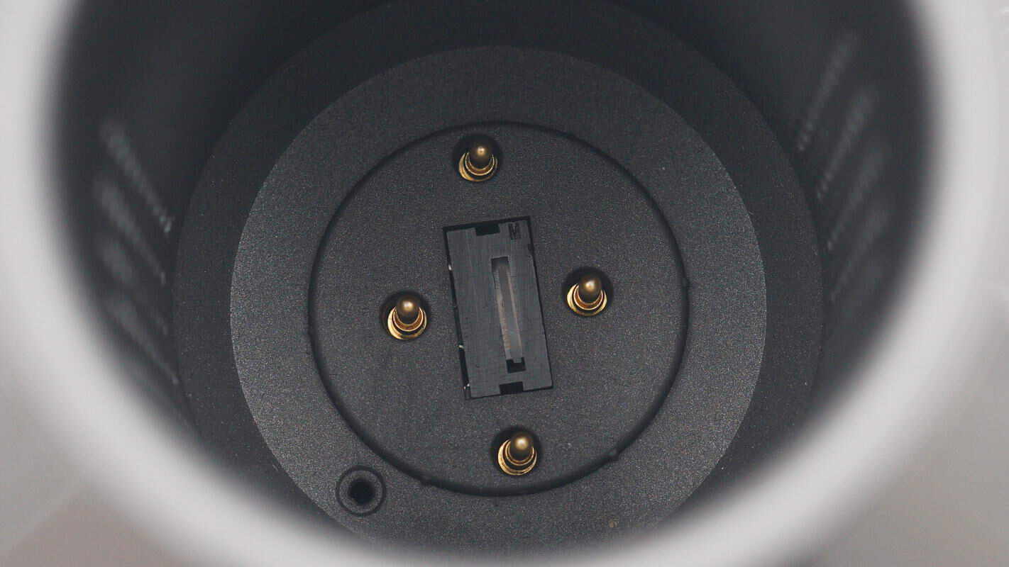

吹风机底部镀金充电触点特写。

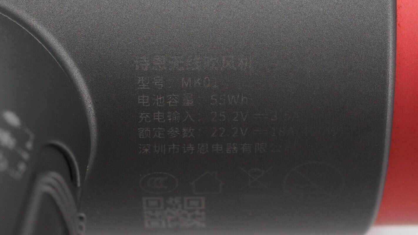

在吹风机壳体设有铭牌
诗恩无线吹风机
型号:MK01
电池容量:55Wh
充电输入:25.2V 3.5A
额定参数:22.2V 18A(400W)
深圳市诗恩电器有限公司
吹风机通过了CCC认证。

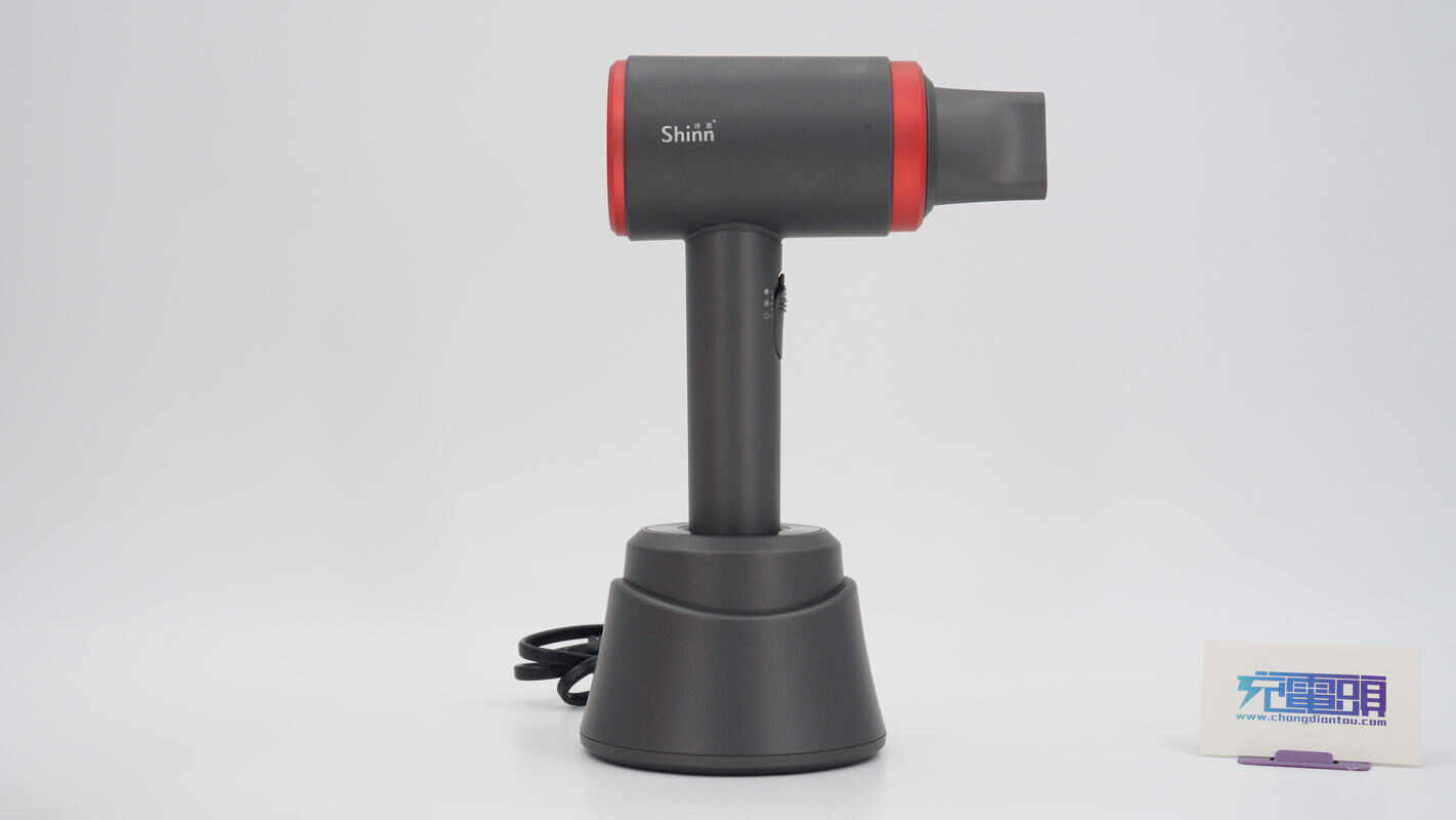

吹风机放置在底座上充电形态一览。

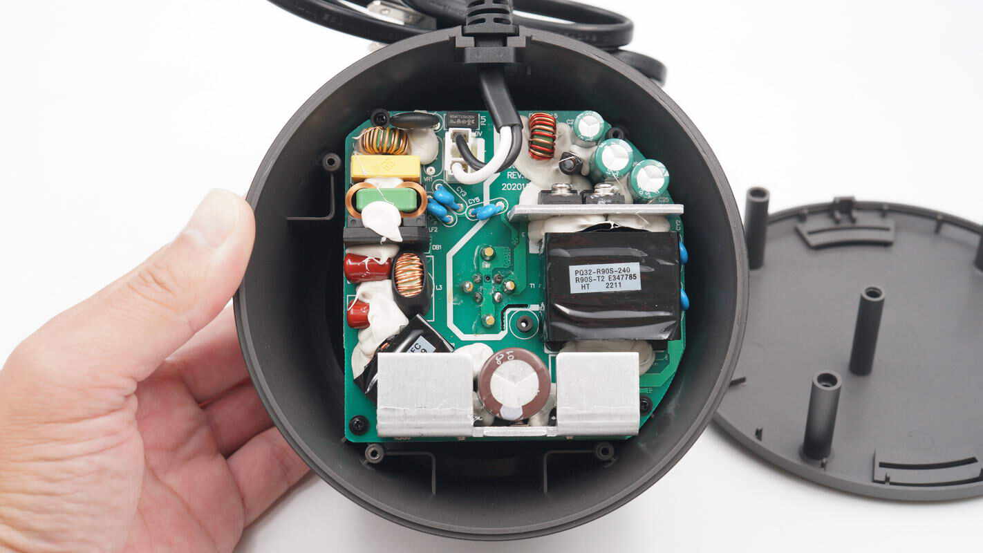

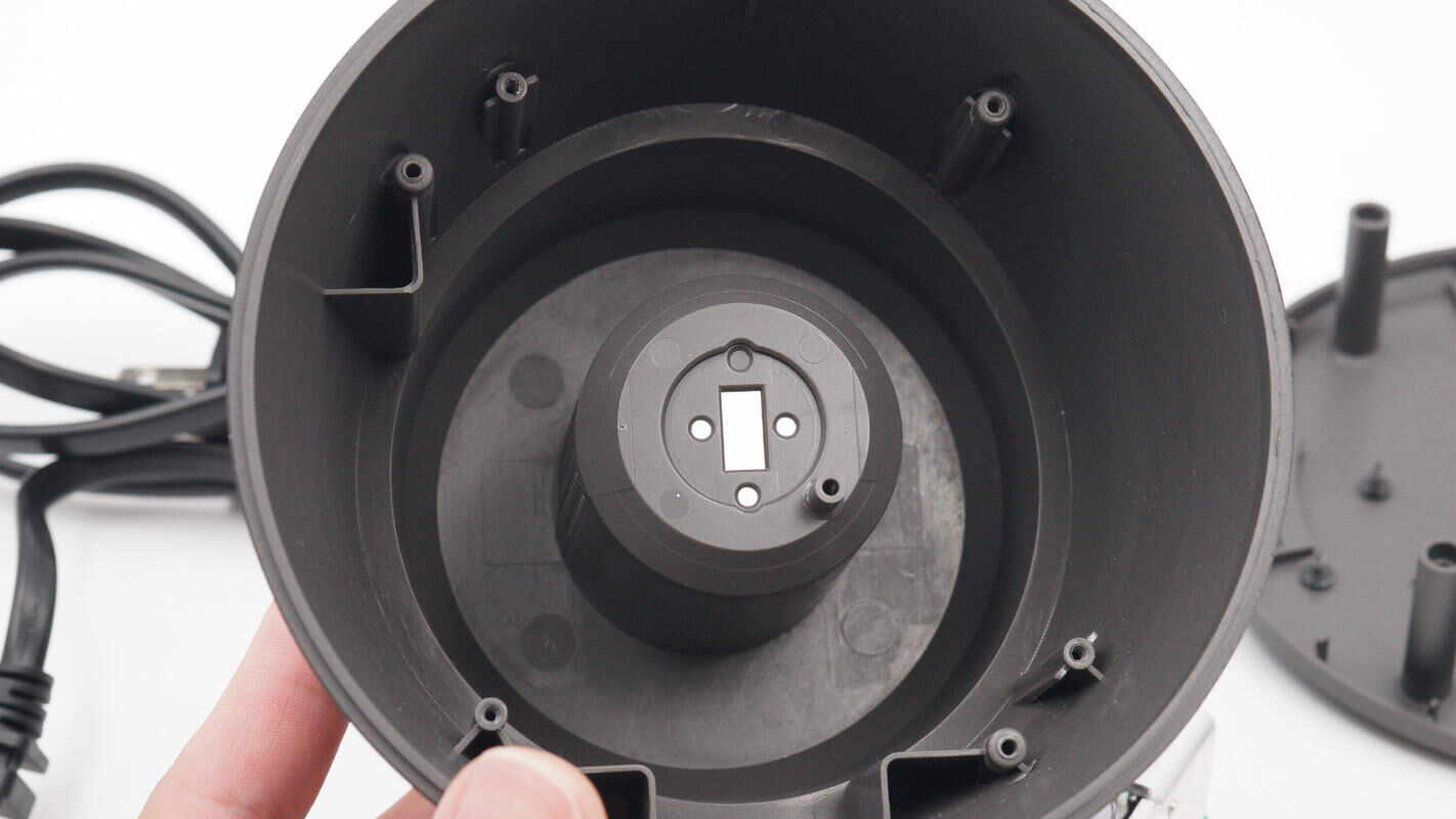

首先拆解吹风机的充电底座,撕下底部的防滑胶垫,在内部设有固定螺丝。

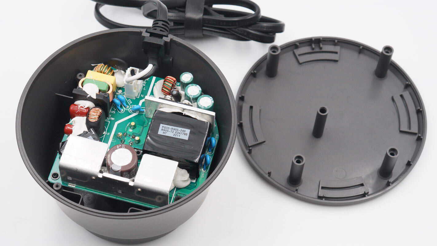

拧下固定螺丝,拆下后盖,后盖内部设有PCBA模块。
PCBA模块通过螺丝固定在底座内部。

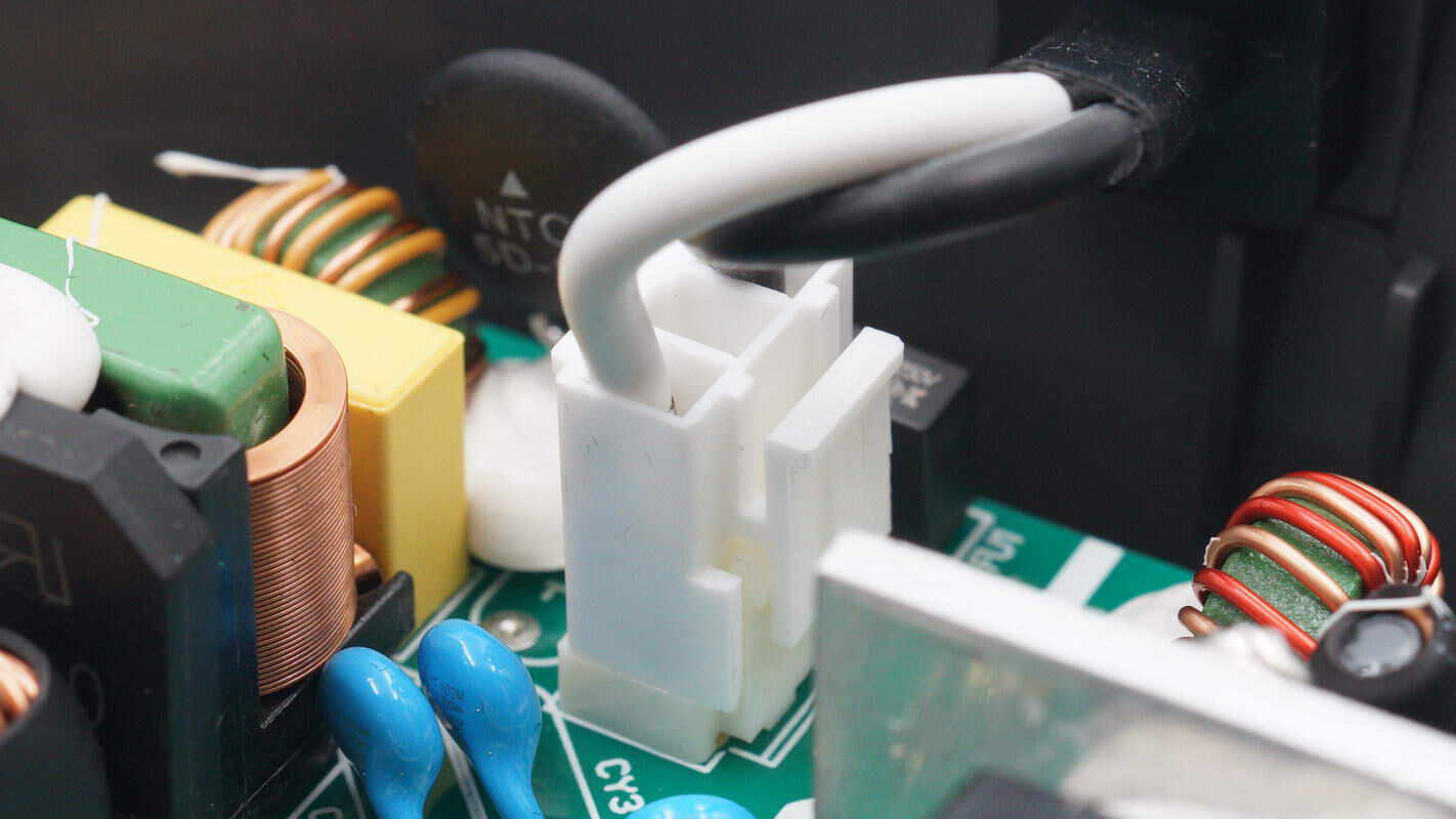

电源输入线采用插接件连接。

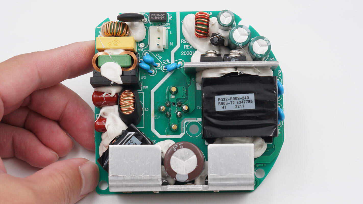

从壳体中取出PCBA模块,壳体内部排水孔穿过PCBA模块,对应顶针和微动开关设有开孔。
PCBA模块正面一览,左侧为交流输入端,设有保险丝,NTC热敏电阻,下方焊接共模电感,安规X2电容,整流桥,滤波电容和滤波电感。在底部设有PFC升压电感,高压滤波电容和散热片,右侧中间位置设有变压器,上方为整流管,滤波电容和滤波电感。
PCBA模块背面一览,在左侧下方焊接一颗PFC+QR反激二合一控制器,上方焊接反馈光耦和恒压恒流芯片,在顶部设有控制输出的MOS管和电流取样电阻,中间位置为充电触点和检测开关。

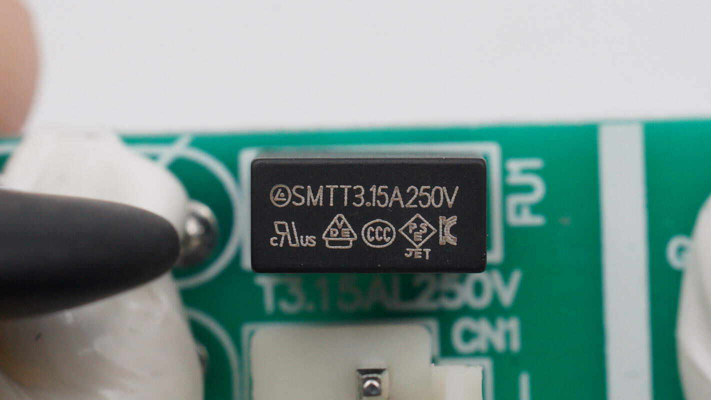

输入端延时保险丝规格为3.15A 250V。

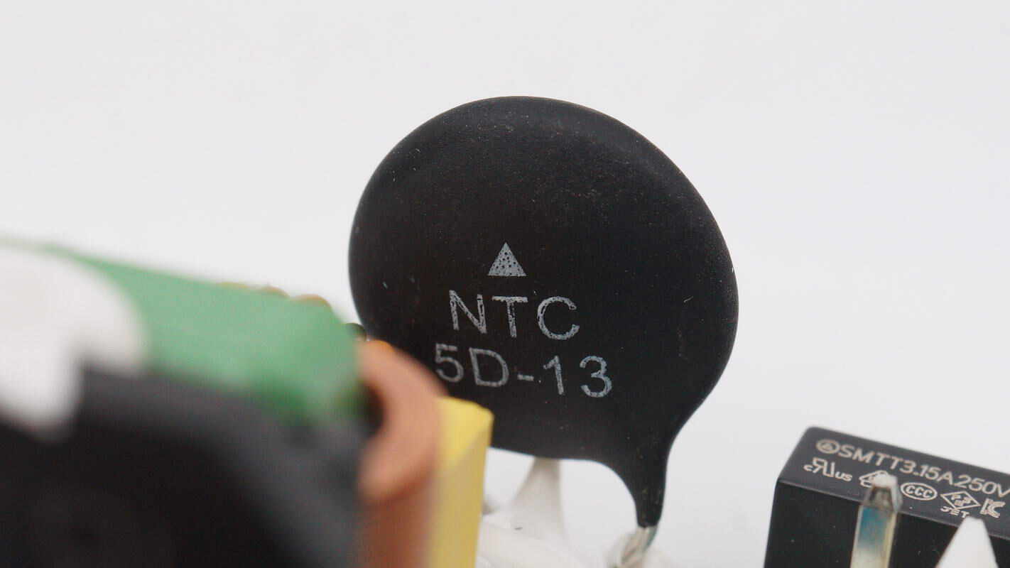

NTC热敏电阻丝印5D-13,用于抑制上电的浪涌电流。

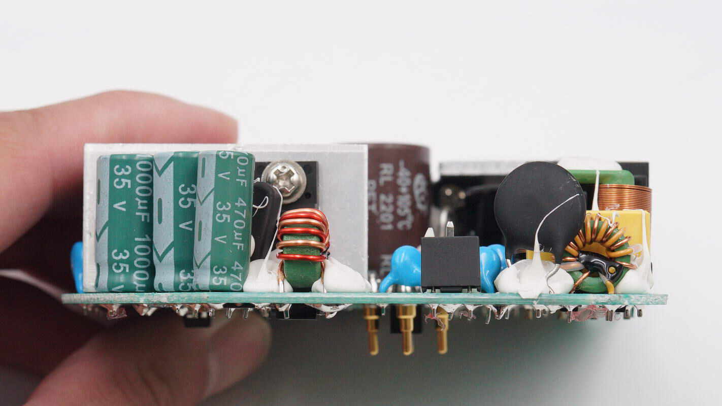

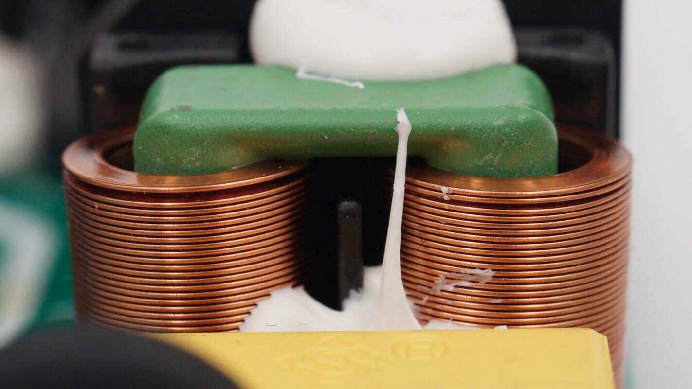

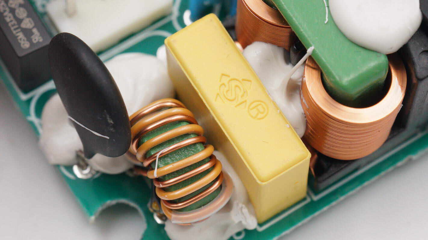

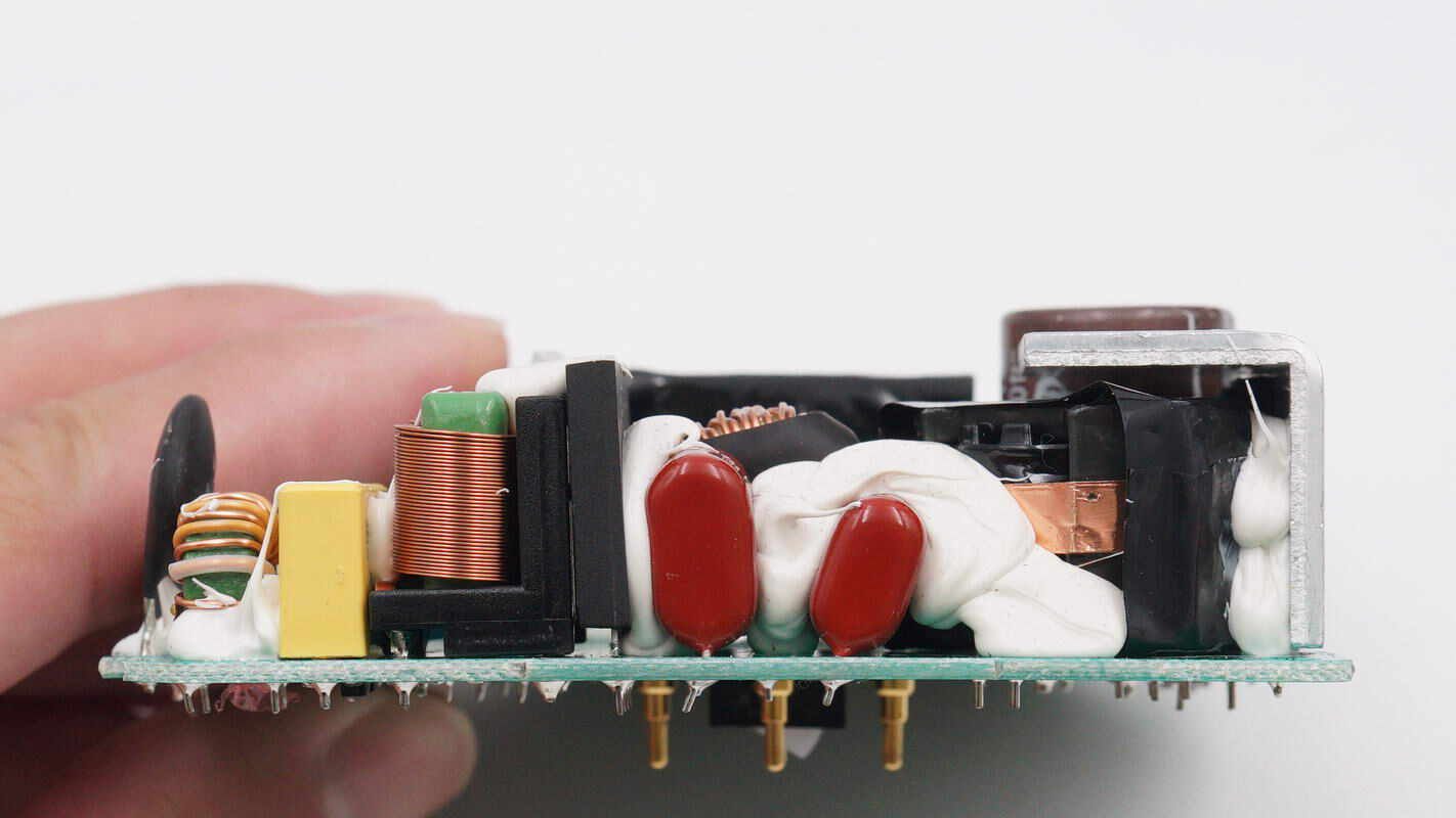

PCBA模块侧面焊接共模电感,安规X2电容,整流桥,薄膜电容和PFC升压电感,元件之间打胶加固。
共模电感采用漆包线和绝缘线绕制,安规X2电容来自STE松田电子。
第二颗共模电感采用扁铜线绕制。
整流桥来自PY平伟,型号GBU810,规格为8A 1000V,采用GBU封装。

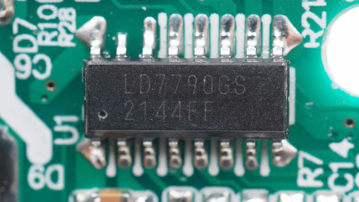

主控芯片来自Leadtrend通嘉科技,型号LD7790,是一颗二合一芯片,芯片内部集成临界PFC控制器和电流模式准谐振反激控制器,内部集成X电容放电,输入欠压保护功能,内部集成软启动功能。轻载下可关闭PFC电路,芯片支持过压保护,逐周期过流保护,内部过热保护,采用SOP-16封装。

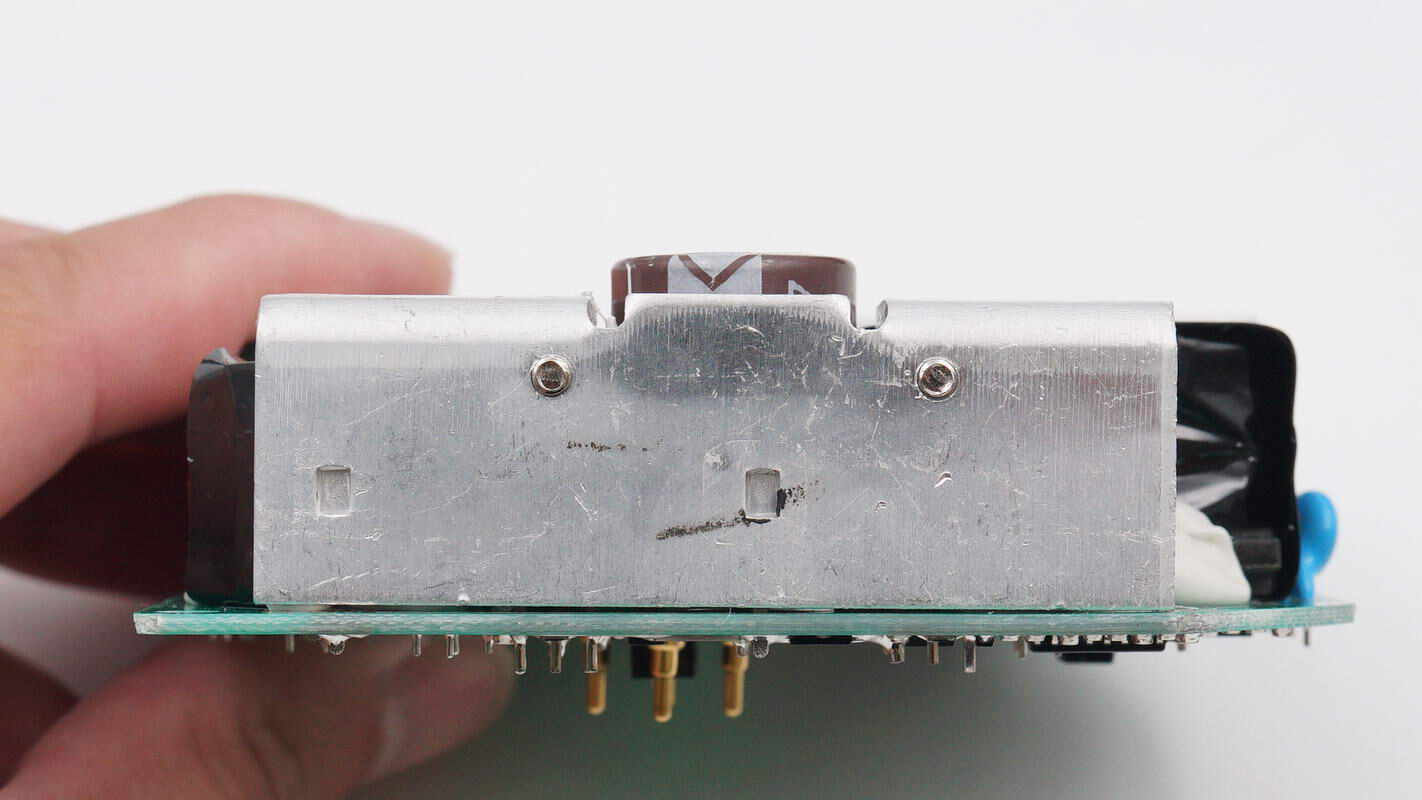

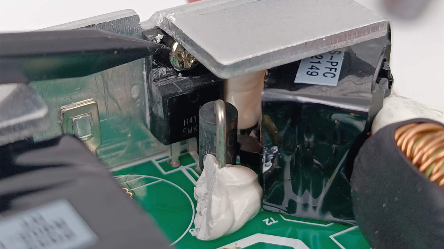

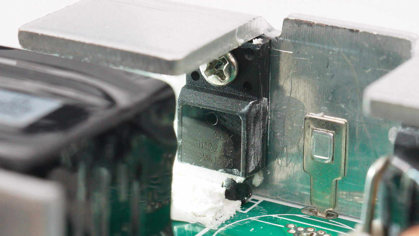

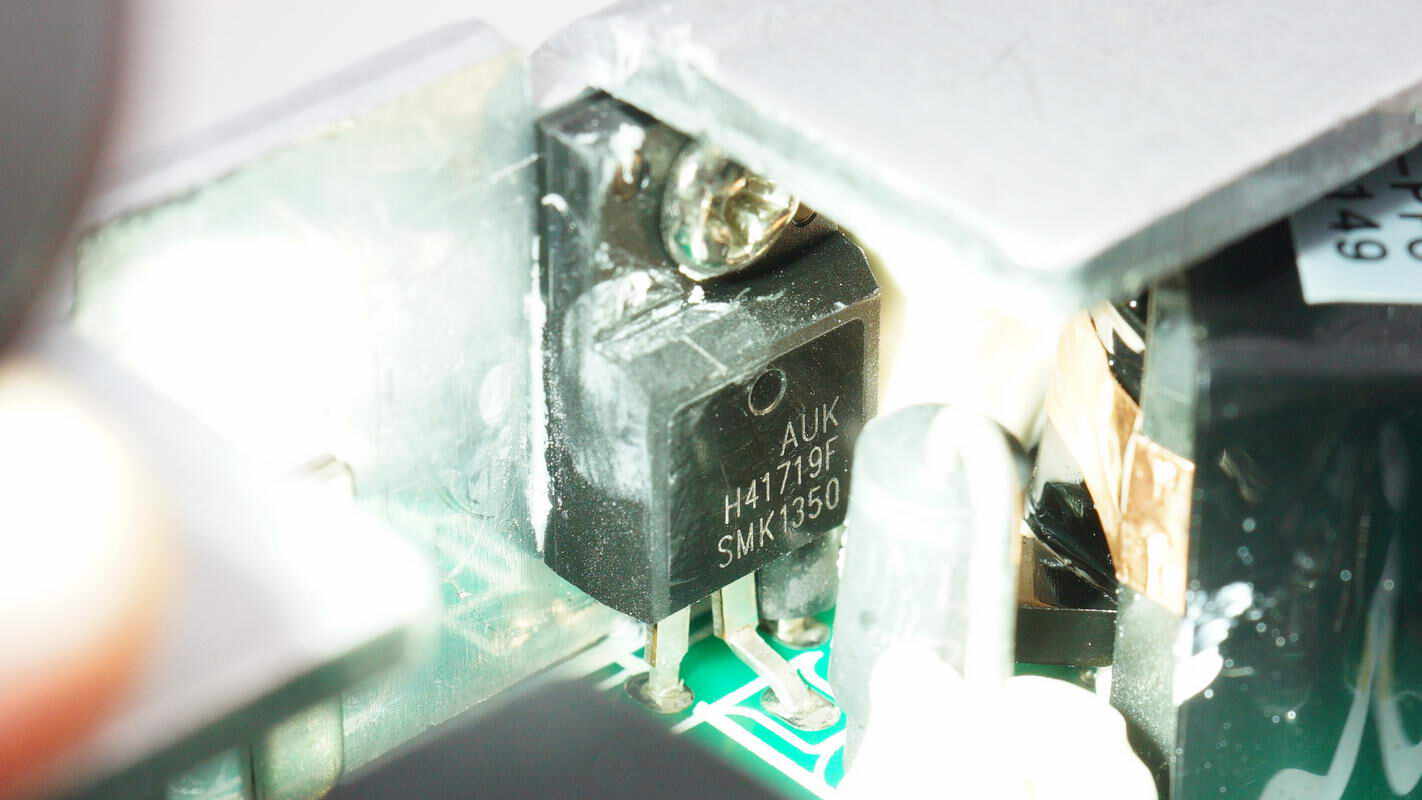

PCBA模块侧面散热片上固定PFC开关管和反激开关管。
PFC开关管来自AUK,型号SMK1350F,NMOS,耐压500V,导阻400mΩ,采用TO-220F-3L封装。

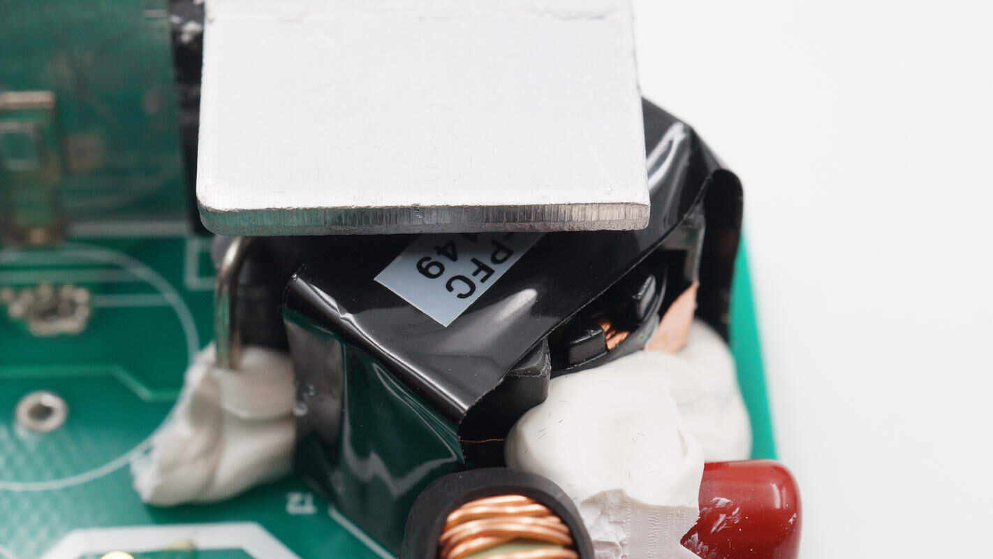

PFC升压电感采用胶带严密缠绕绝缘。

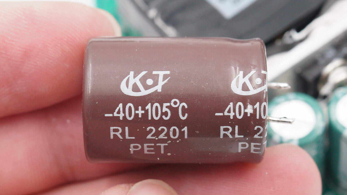

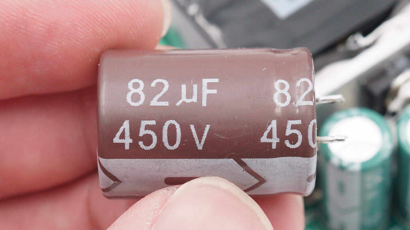

高压滤波电容来自凯特。
规格为82μF450V。
反激开关管来自AUK,型号SMK1265F,NMOS,耐压650V,导阻680mΩ,采用TO-220F-3L封装。

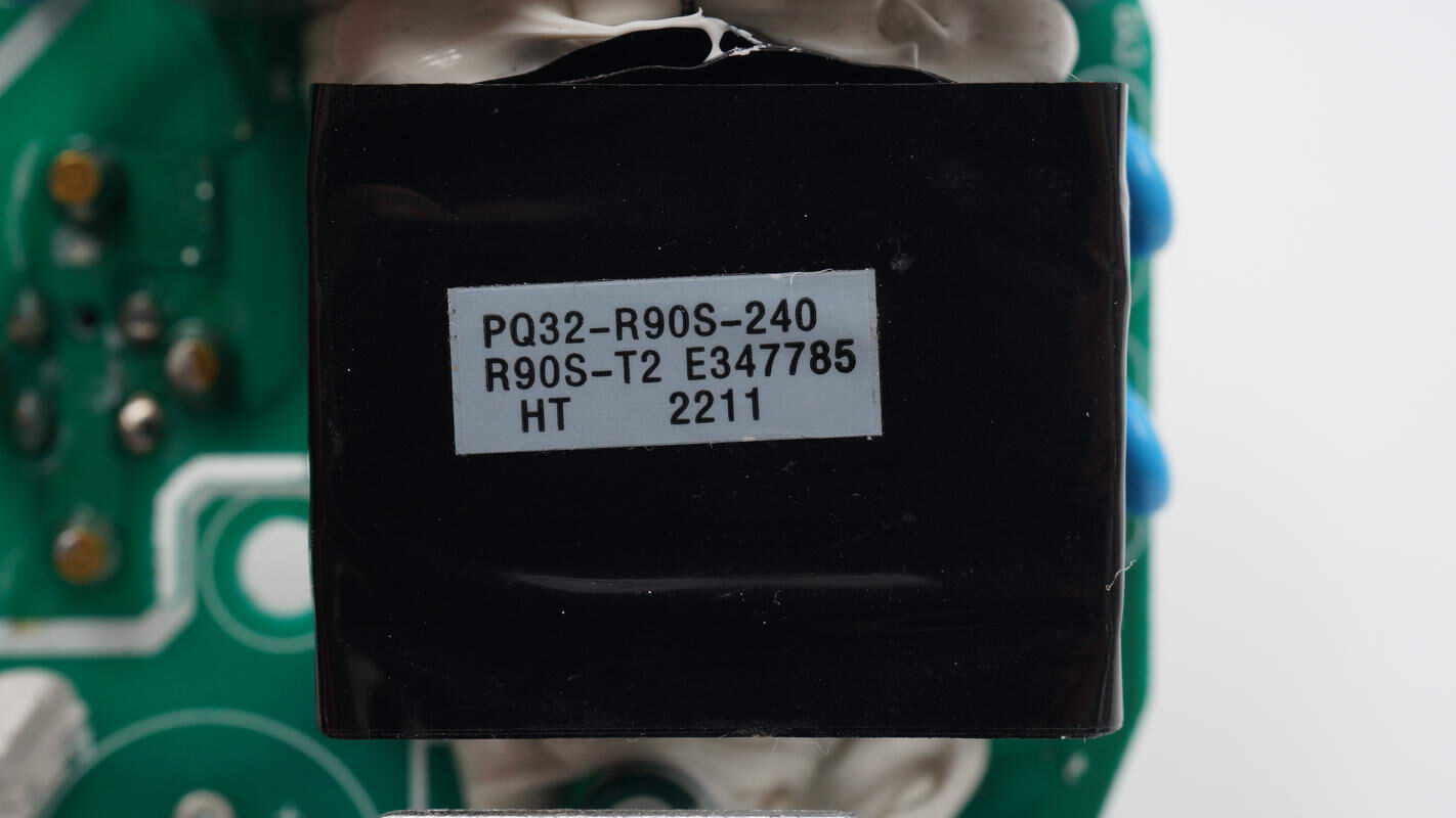

变压器采用PQ32磁芯,两侧打胶加固。

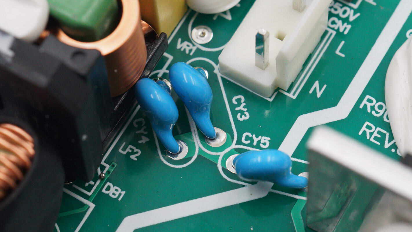

变压器侧面焊接两颗蓝色Y电容。

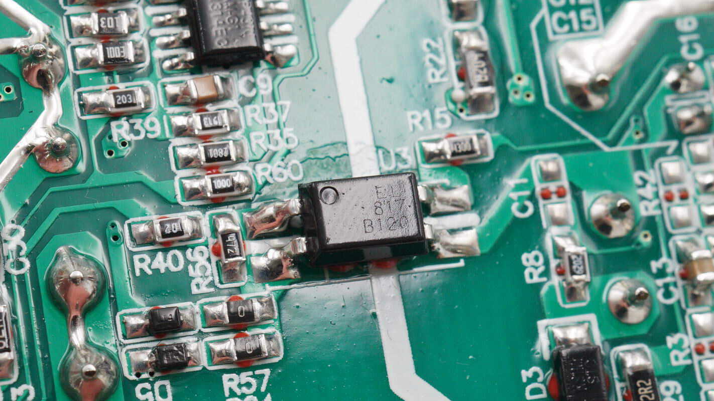

亿光EL817光耦用于输出电压反馈调节。

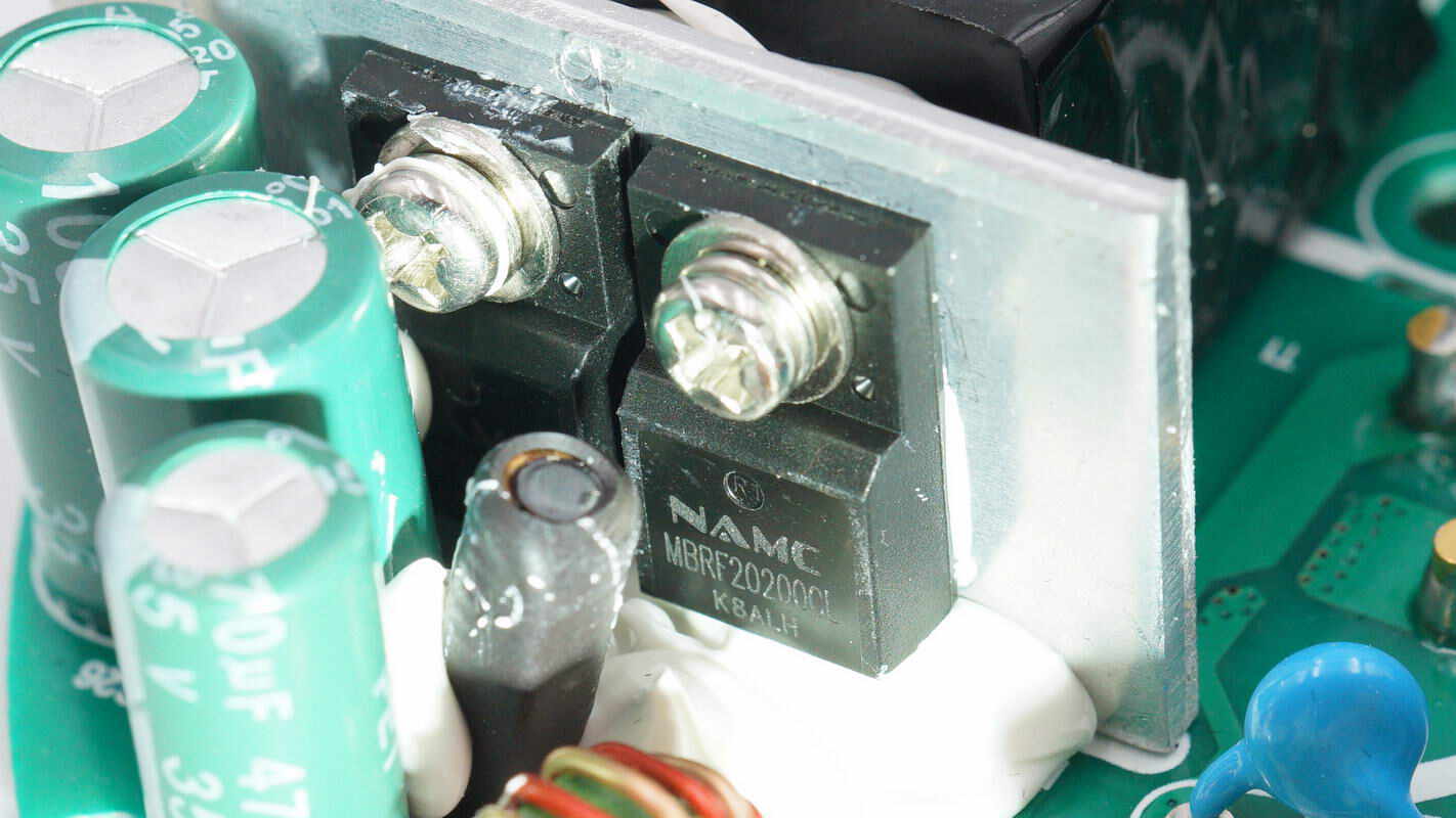

变压器旁设有两颗二极管用于整流,二极管为NAMC品牌,型号MBRF20200CL,规格为20A 200V。

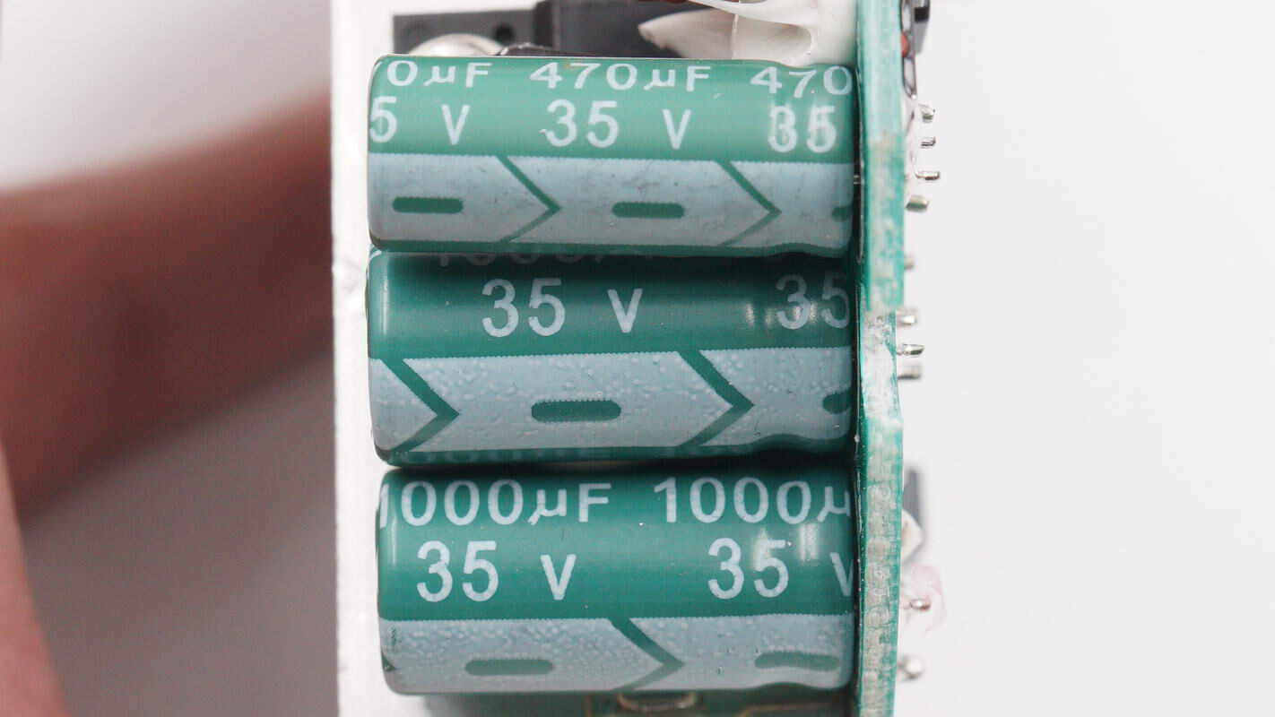

三颗滤波电容特写,其中一颗规格为470μF35V,两颗规格为1000μF35V。

三颗蓝色Y电容特写。

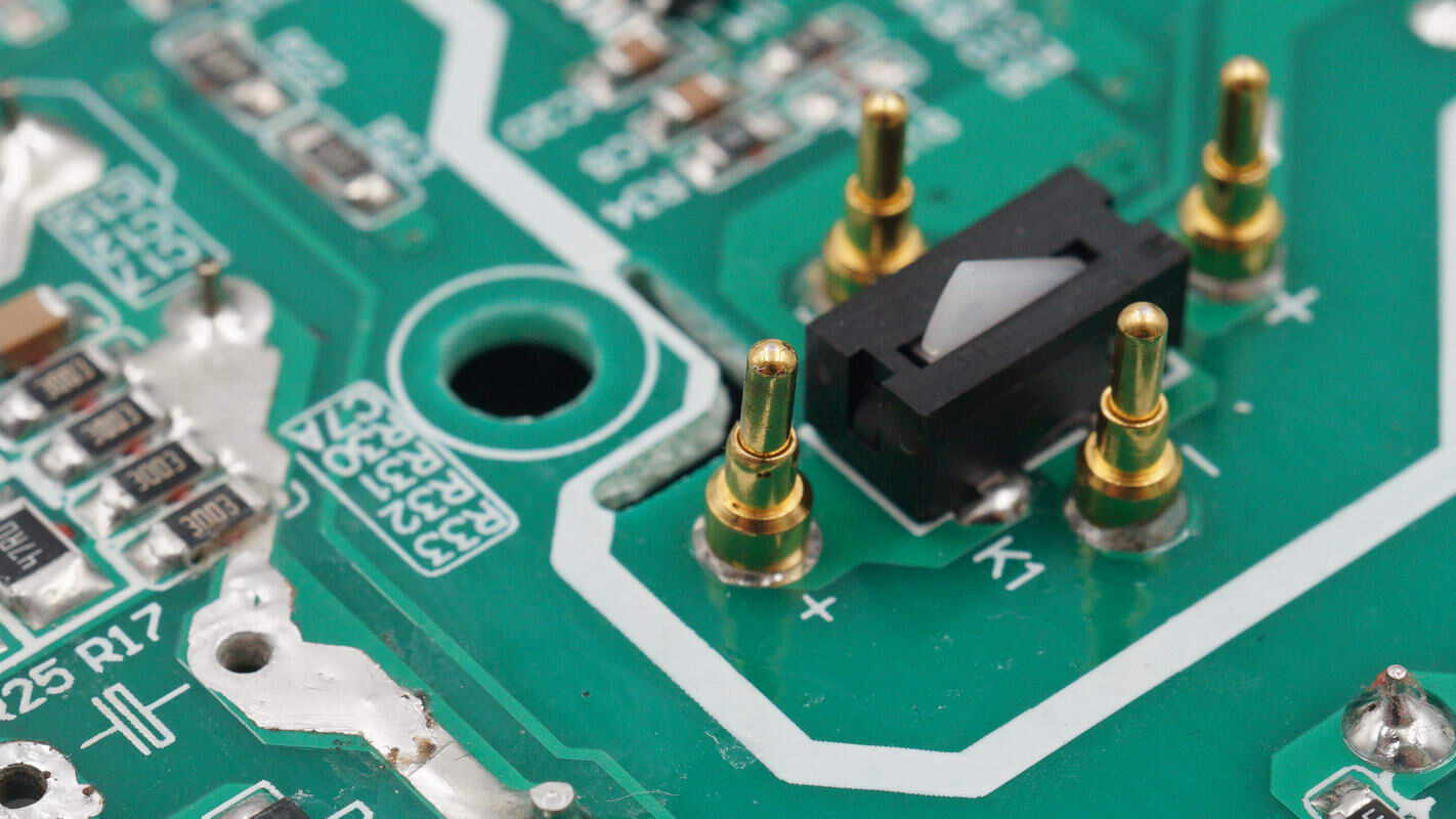

微动开关用于检测吹风机是否放入。
连接到吹风机的充电触点特写。

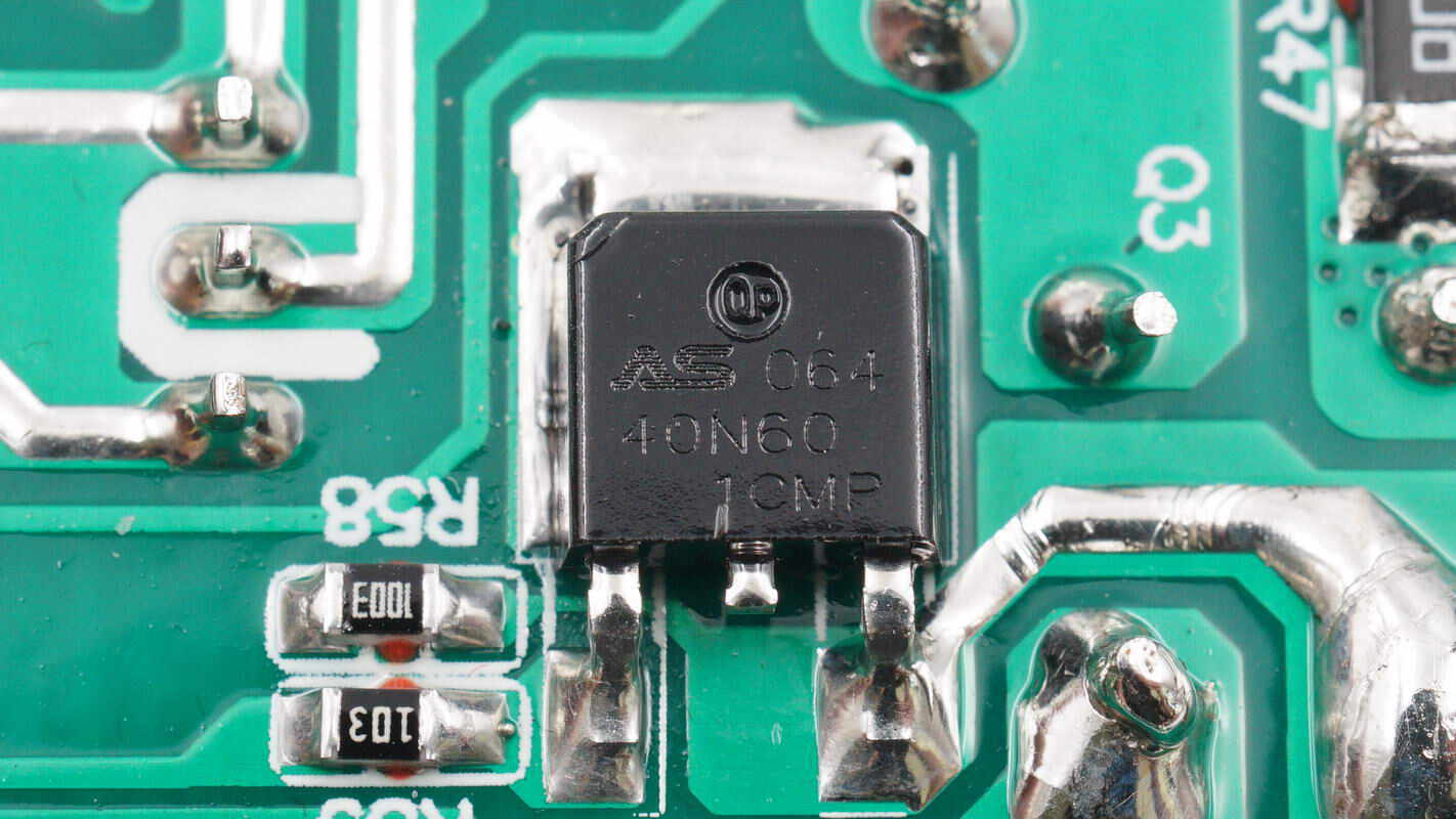

用于输出控制的MOS管来自ASDsemi安森德,型号ASDM40N60KQ,NMOS,耐压40V,导阻5.8mΩ,采用TO-252-2L封装。

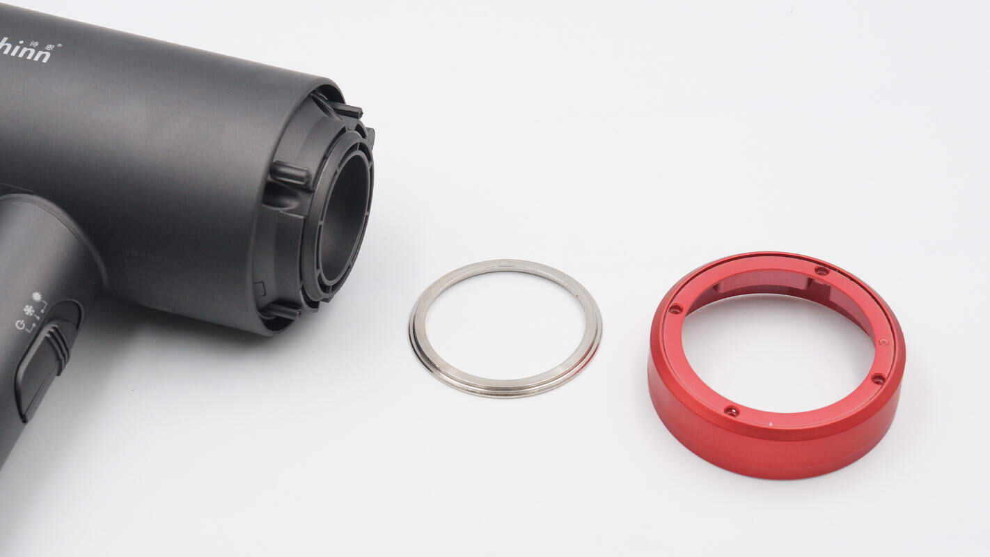

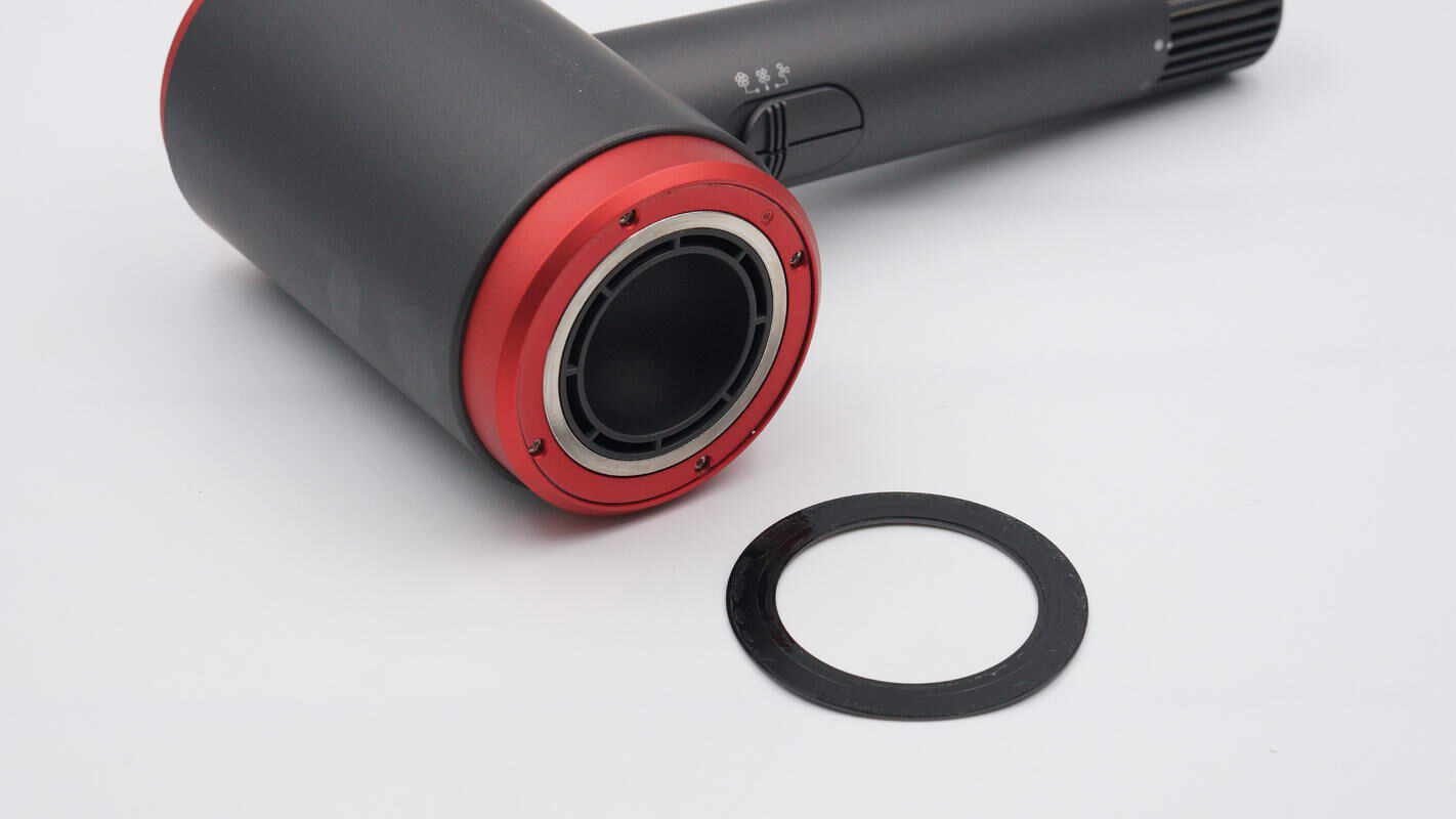

接下来拆解吹风机本体,首先取下出风口的装饰环,露出内部的固定螺丝。

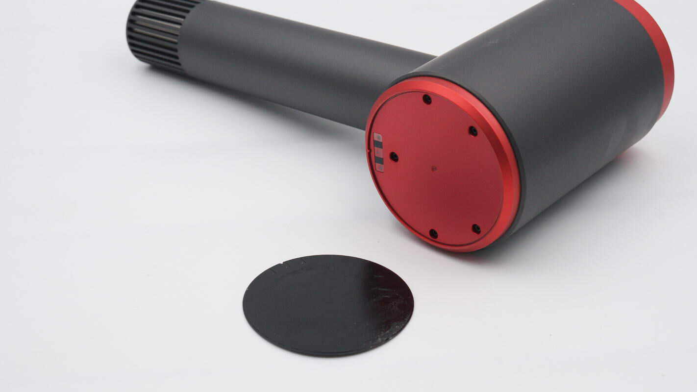

再取下吹风机背面的装饰片,内部同样设有固定螺丝。
取下前端的红色塑料环和用于吸附风嘴的磁铁。

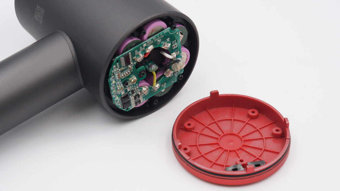

再拆下吹风机后盖。

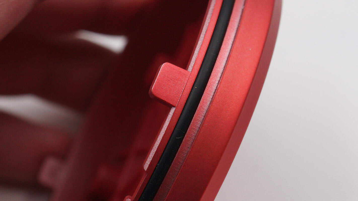

吹风机后盖与壳体之间设有密封圈。

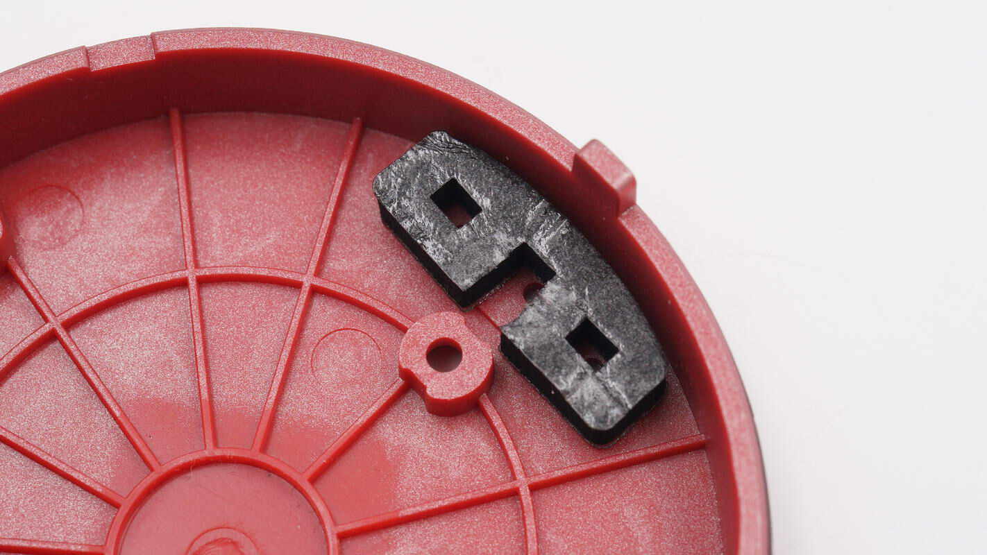

在后盖内部粘贴泡棉用于遮光。

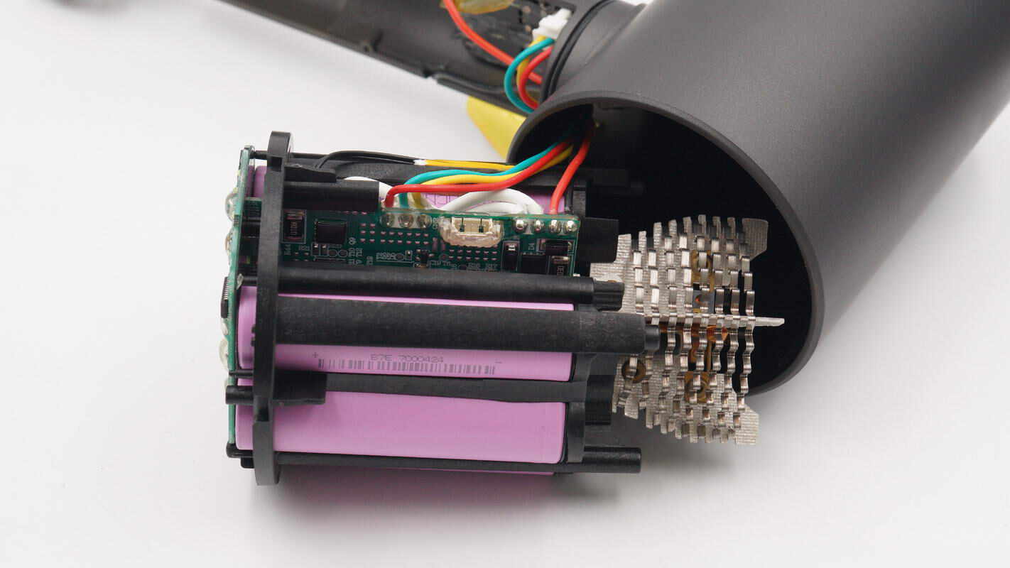

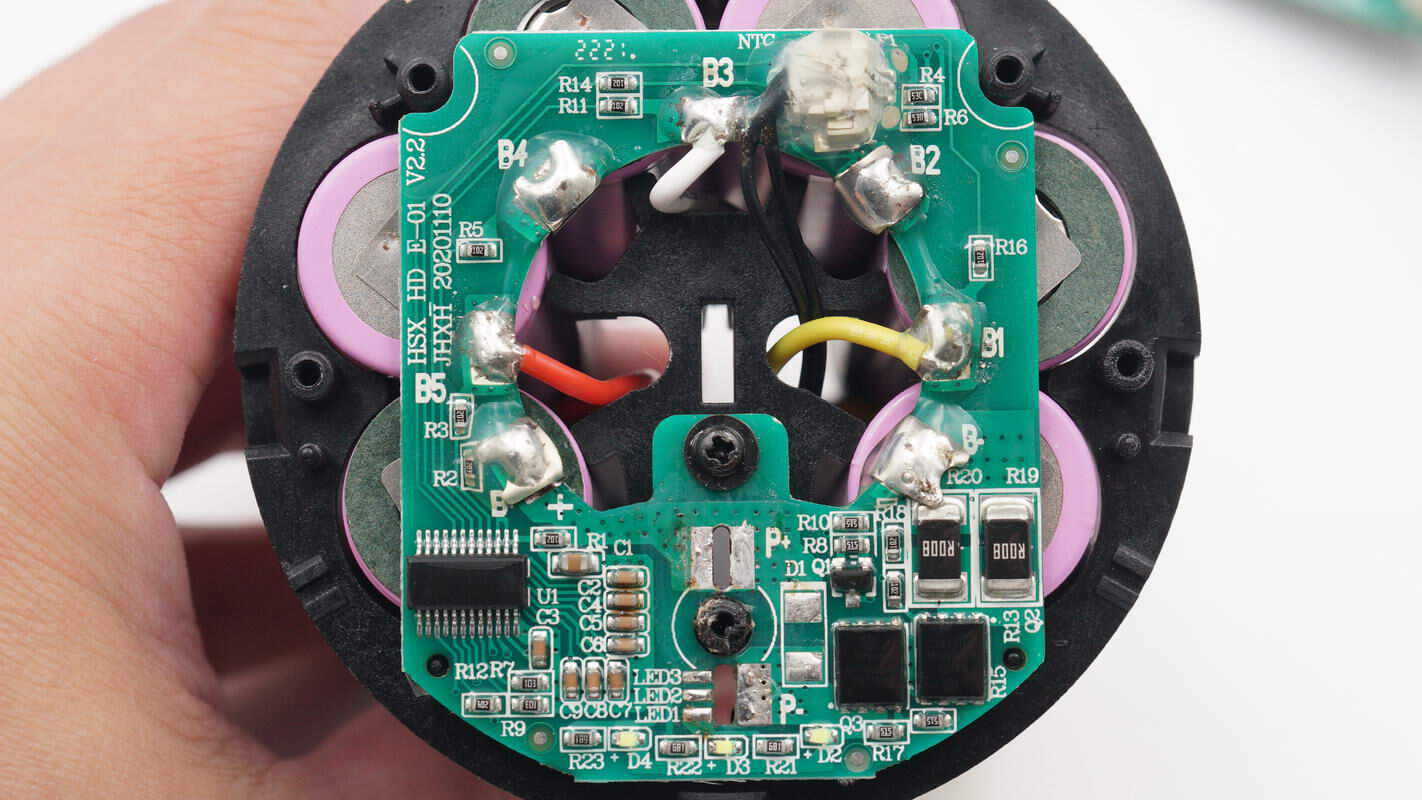

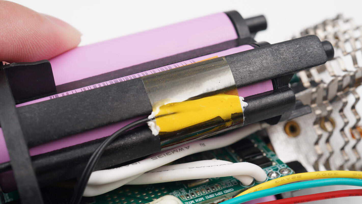

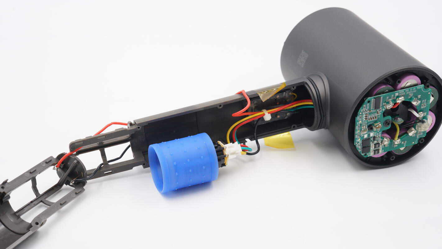

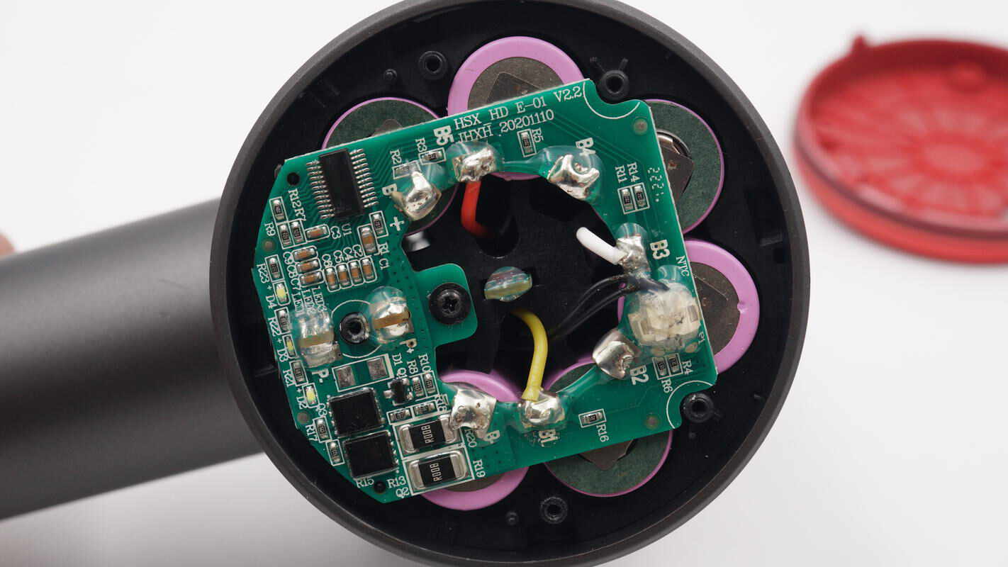

在吹风机头部内部设有电池组,通过塑料支架固定。在支架上设有电池保护板,电池通过导线焊接连接。电池焊点涂有三防漆和胶水保护,电池组内部设有热敏电阻,连接器同样涂胶保护。

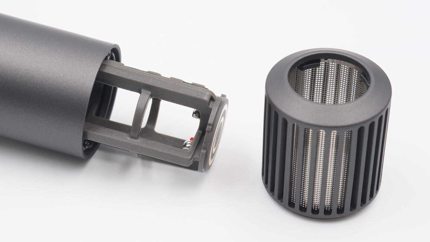

接下来拆解吹风机底部的进气口,取下不锈钢滤网和保护壳体。
底部设有充电触点。

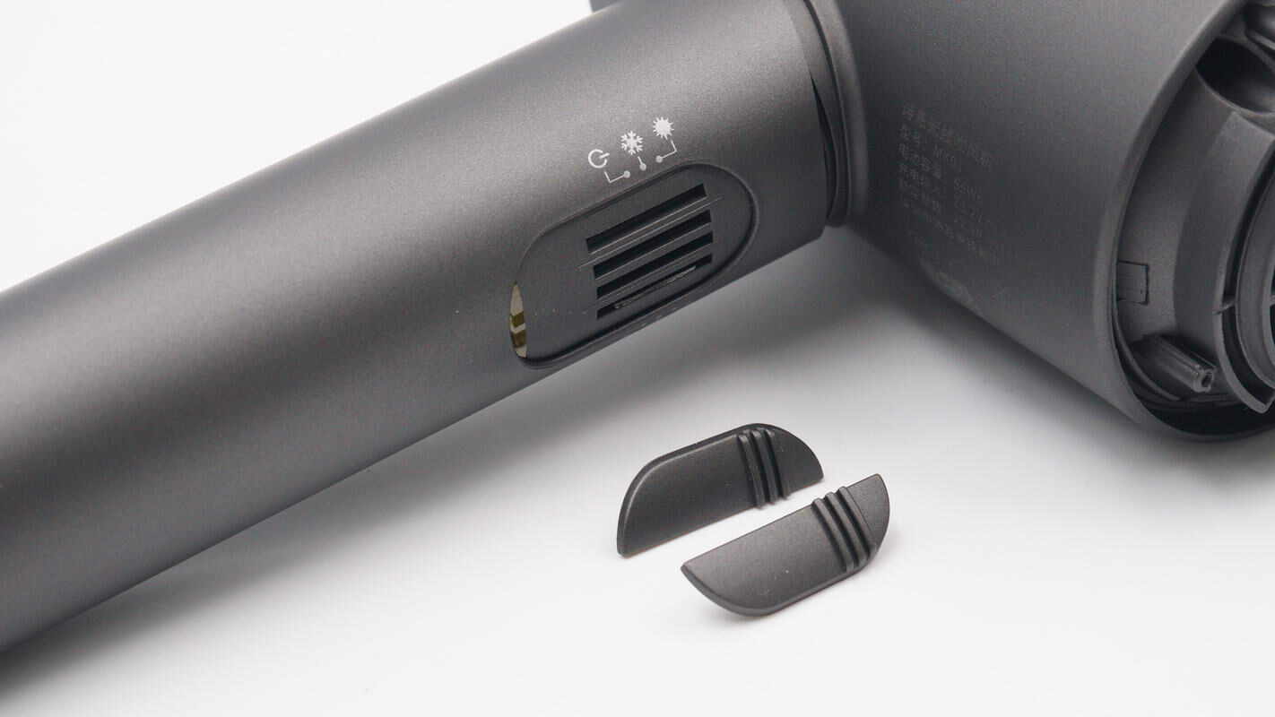

拆下电源开关和风力开关拨片。

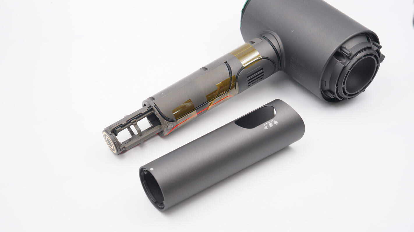

拆下吹风机手柄外壳。
外壳与手柄设有密封圈。

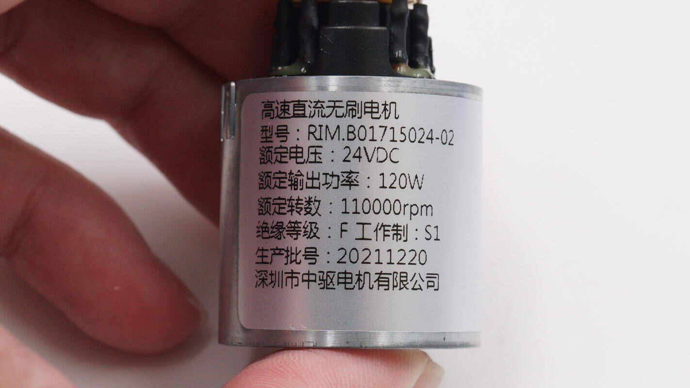

拆开手柄,在内部固定无刷电机。
在手柄底部注塑固定充电触点。

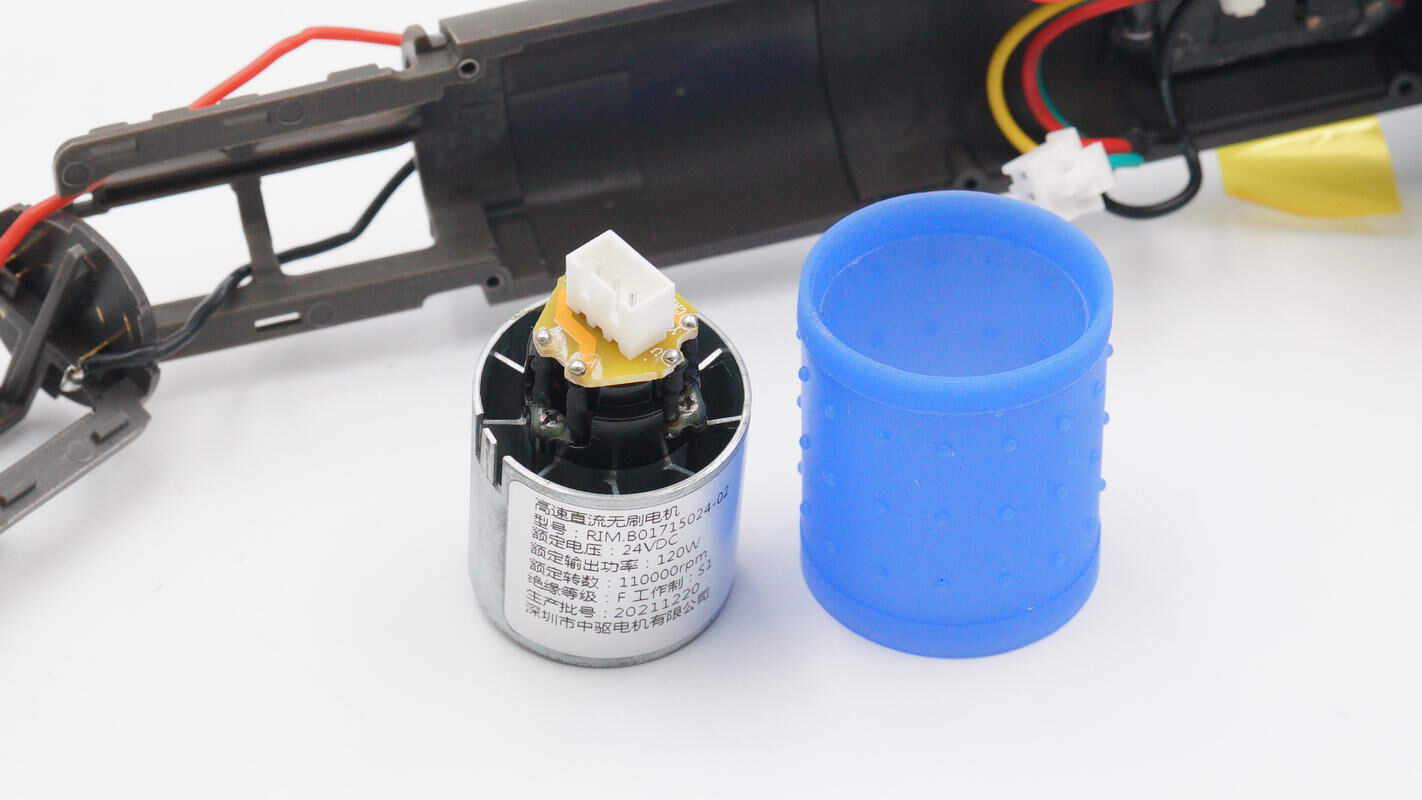

取出无刷电机,尾部通过插接件连接。

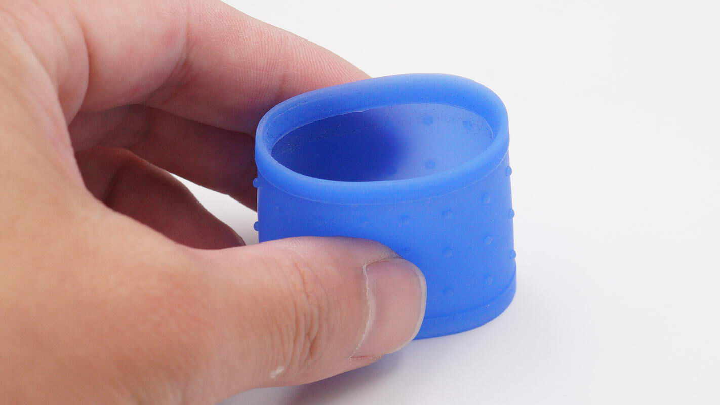

无刷电机外套蓝色橡胶套,用于密封降噪。
电机外壳粘贴贴纸标注信息
名称:高速直流无刷电机
型号:RIM.B01715024-02
额定电压:24VDC
额定输出功率:120W
额定转数:110000rpm
绝缘等级:F 工作制:S1
生产批号:20211220
深圳市中驱电机有限公司

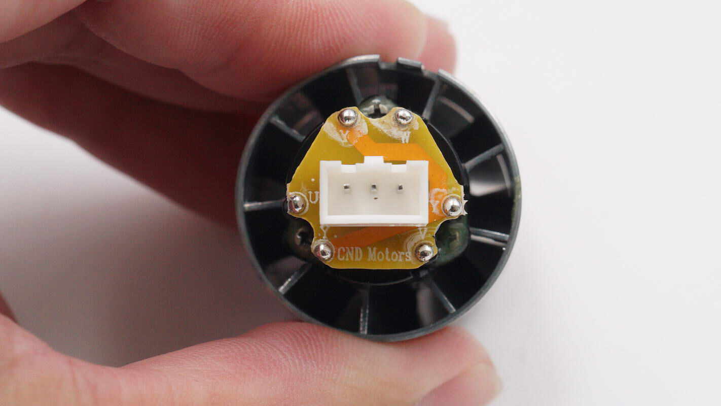

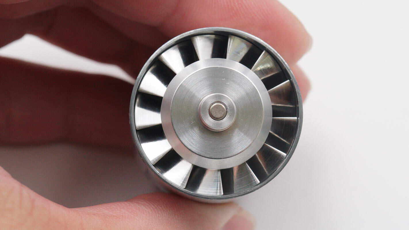

无刷风机金属叶轮特写。
风机尾部连接器特写。

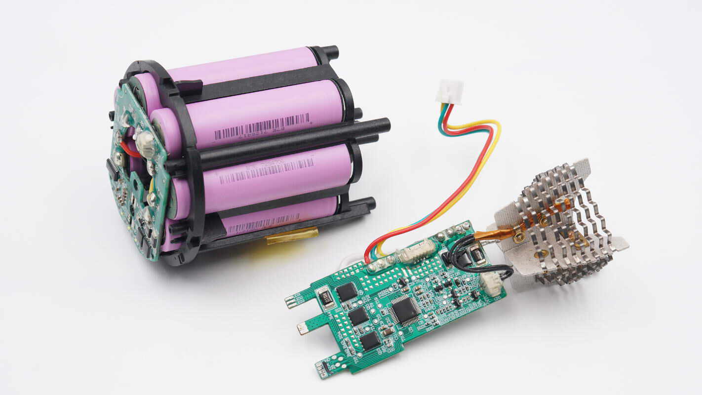

从吹风机头部取出电池组和发热丝组件。

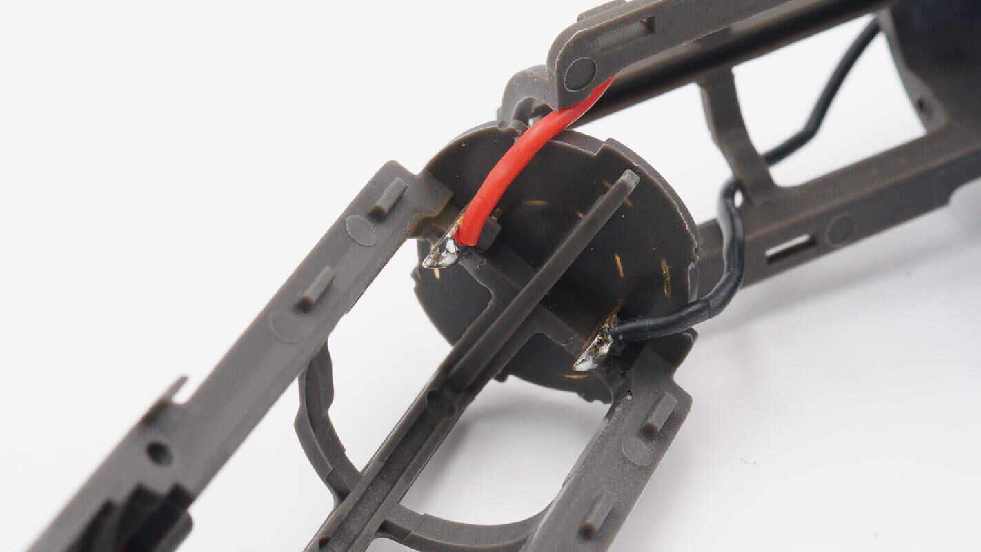

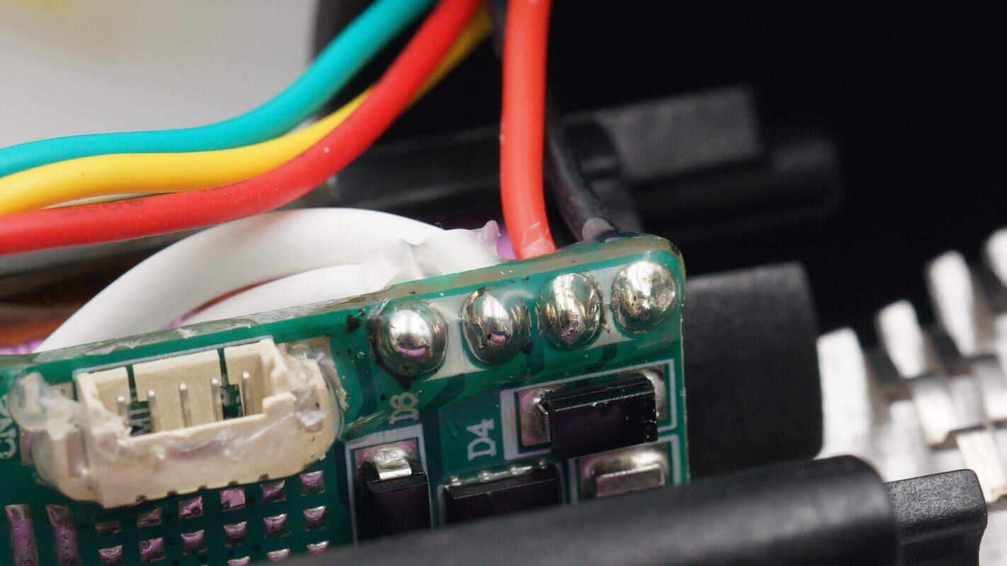

充电输入导线和发热丝导线通过焊接连接。
电机驱动导线也通过焊接连接,在电池组的塑料框架上粘贴热敏电阻检测温度。

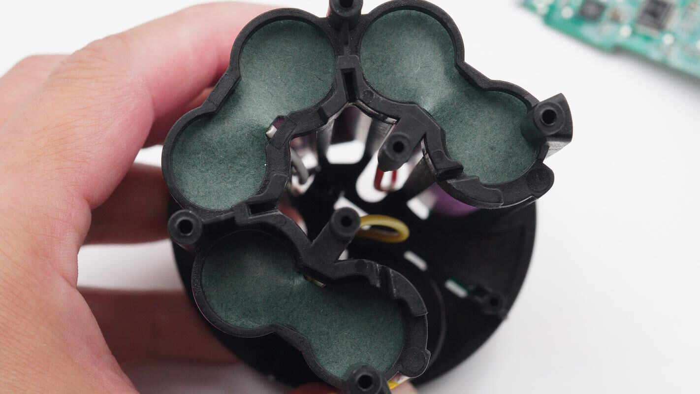

电池通过塑料框架固定。

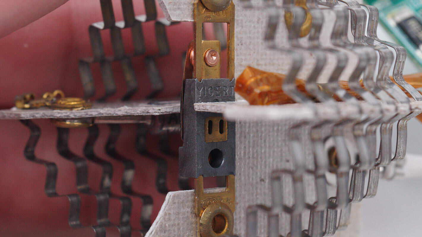

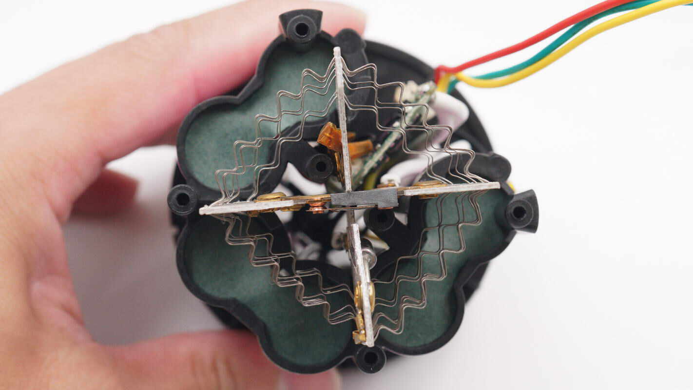

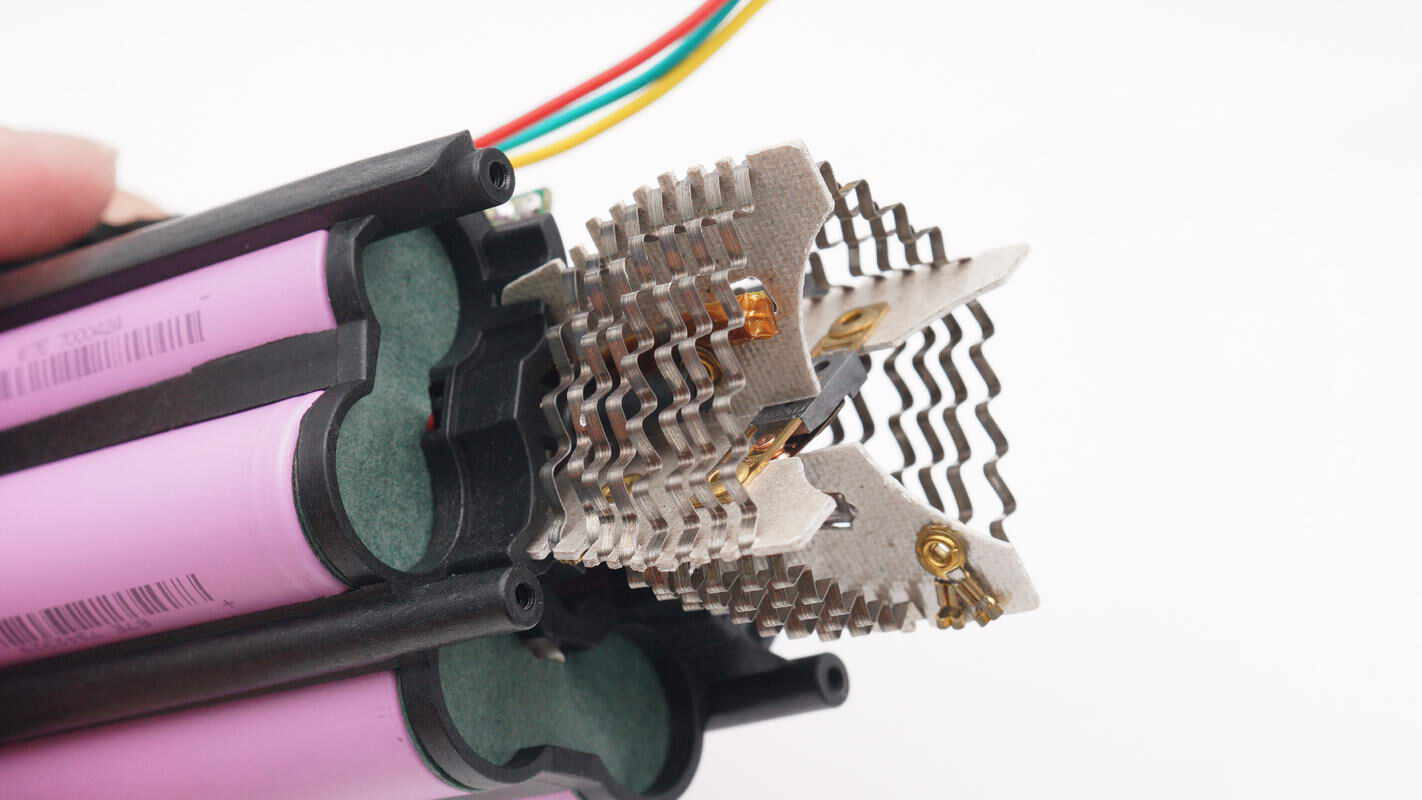

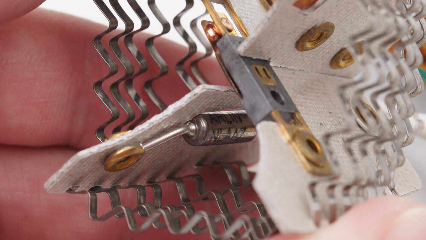

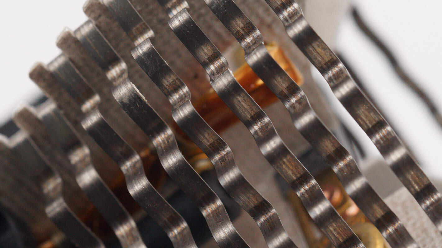

发热丝缠绕在云母片支架上,通过铆钉铆接连接。
云母片为十字结构,中心设有双金属片温控器。
片状发热丝特写。
电池组粘贴的热敏电阻特写。
焊接拆解两片电路板的焊点,拆分电池组和控制板。
电池组正负极粘贴青稞纸绝缘。

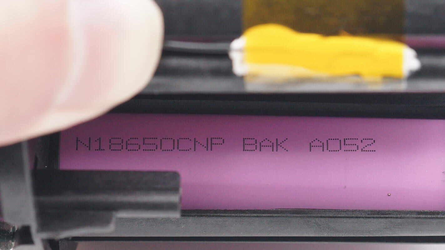

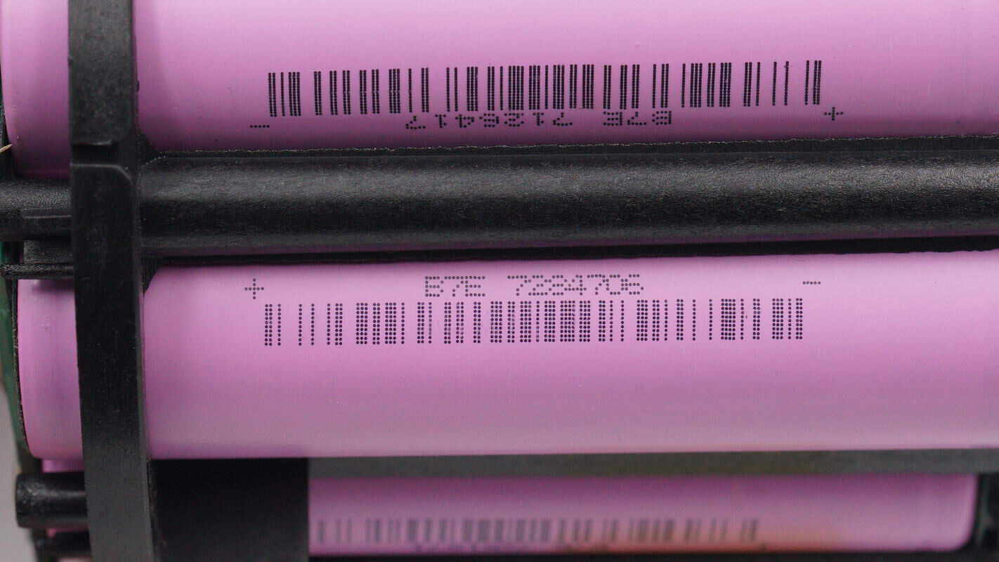

吹风机内置BAK比克动力电池,电池型号为N18650CNP,标称容量为2500mAh,标称电压3.6V,充电截止电压为4.2V,电池持续充电电流为4A,最大持续放电电流30A。电池组为六节电池串联。
电池侧面喷码特写。
电池保护板使用螺丝固定在支架上。

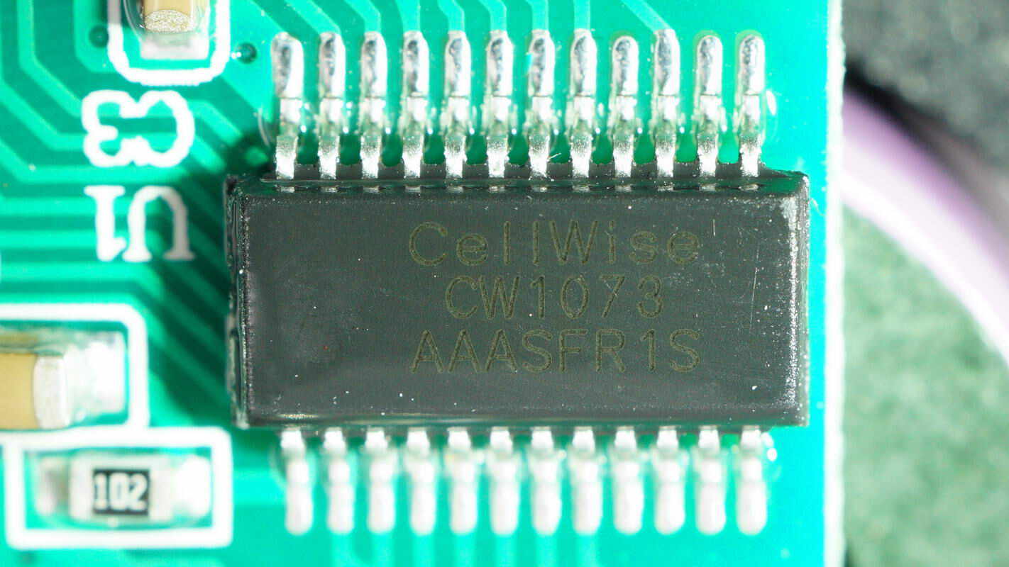

电池保护芯片来自CellWise赛微,型号CW1073,是一款内置高精度检测电路和延迟电路的锂电池保护芯片,适用于6~7串锂离子电池或锂聚合物电池包,为锂电池包提供过充电检测、过放电检测、过电流均衡、均衡、断线检测以及充放电高低温保护功能,采用SSOP24封装。

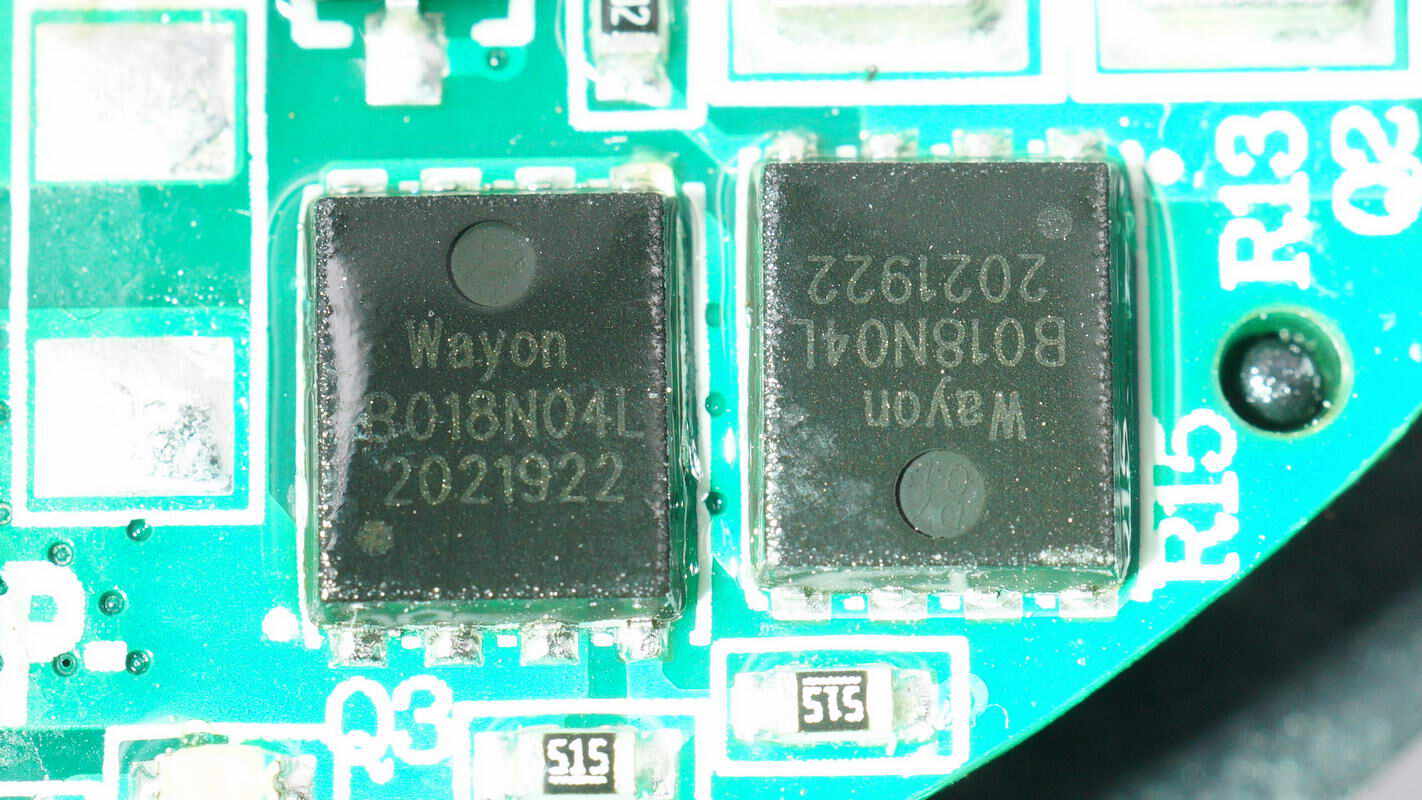

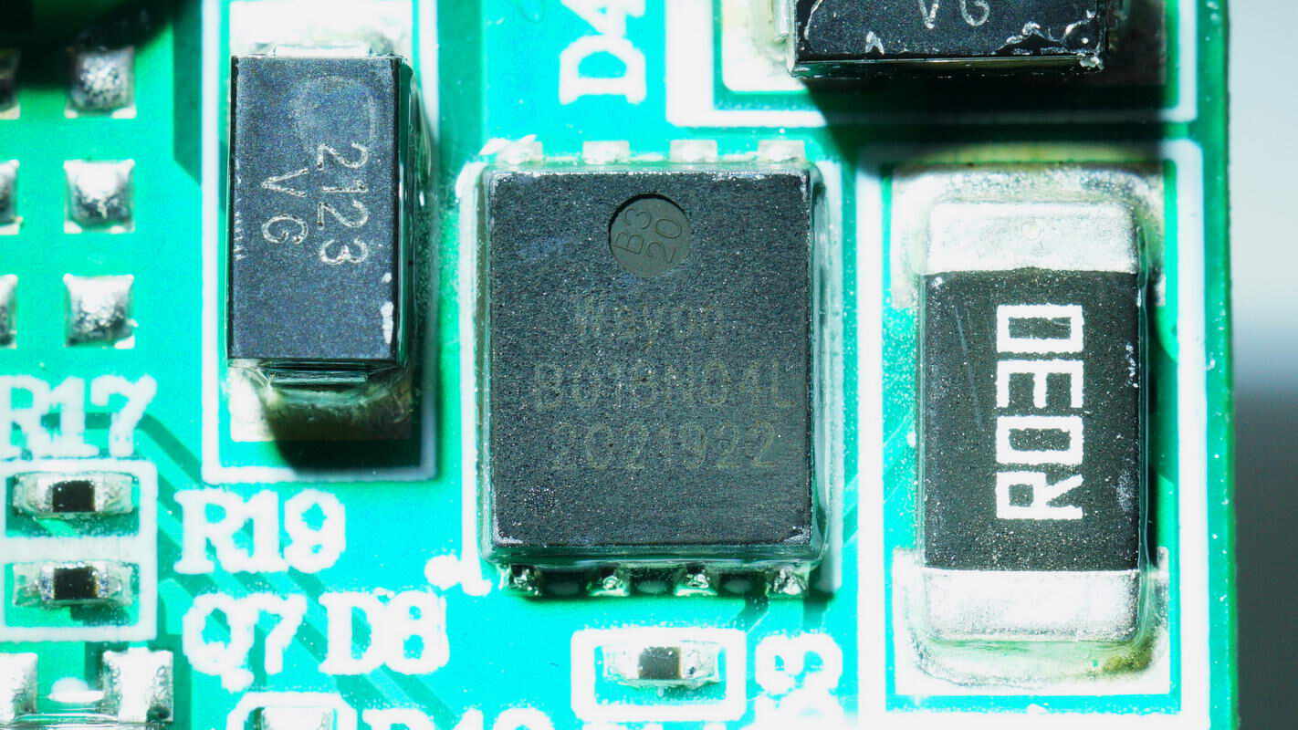

电池保护管来自Wayon维安,型号WMB018N04LG2,NMOS,耐压40V,导阻1.5mΩ,采用PDFN5060-8L封装。

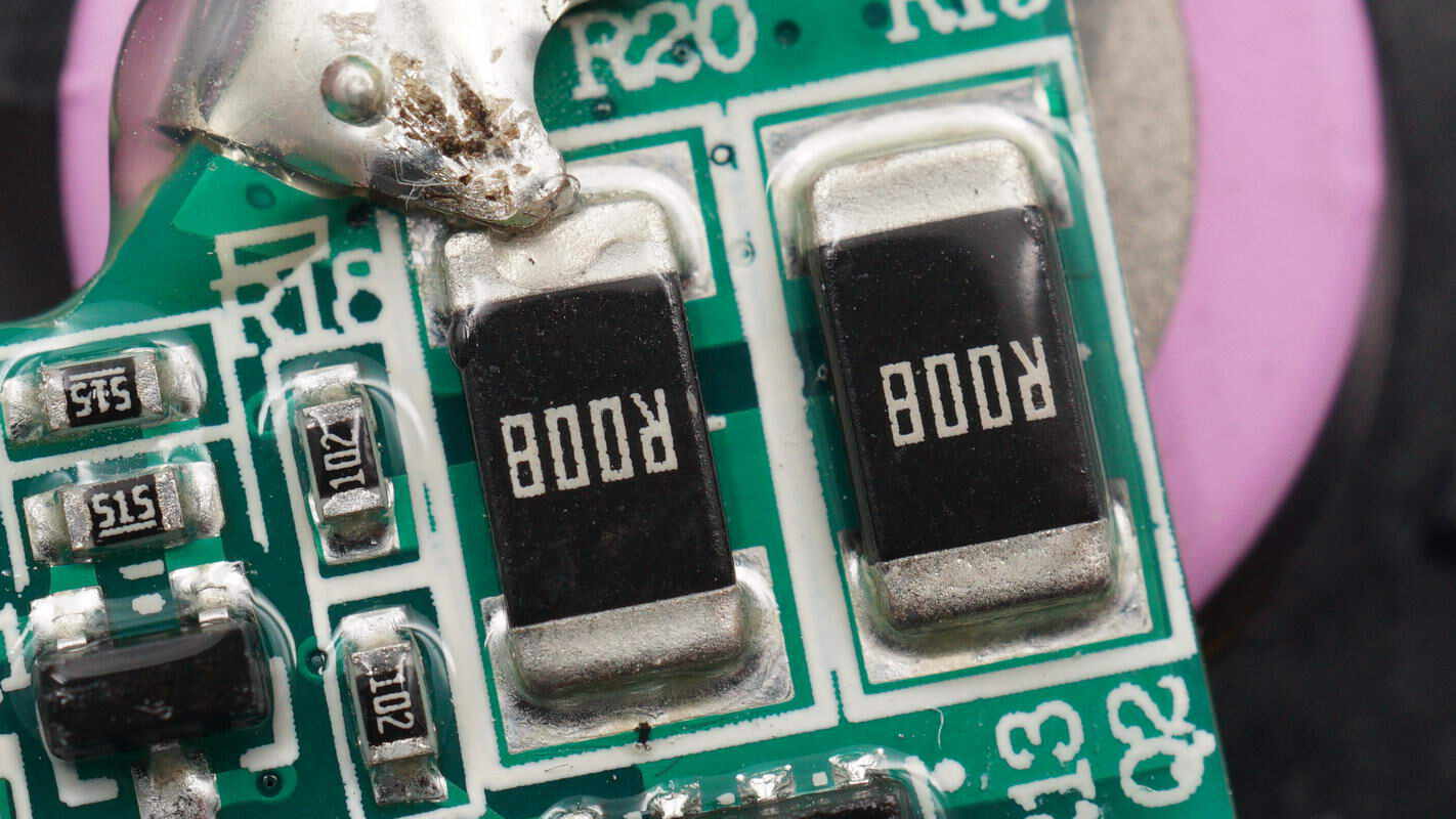

两颗8mΩ电阻并联,用于检测电池组电流。

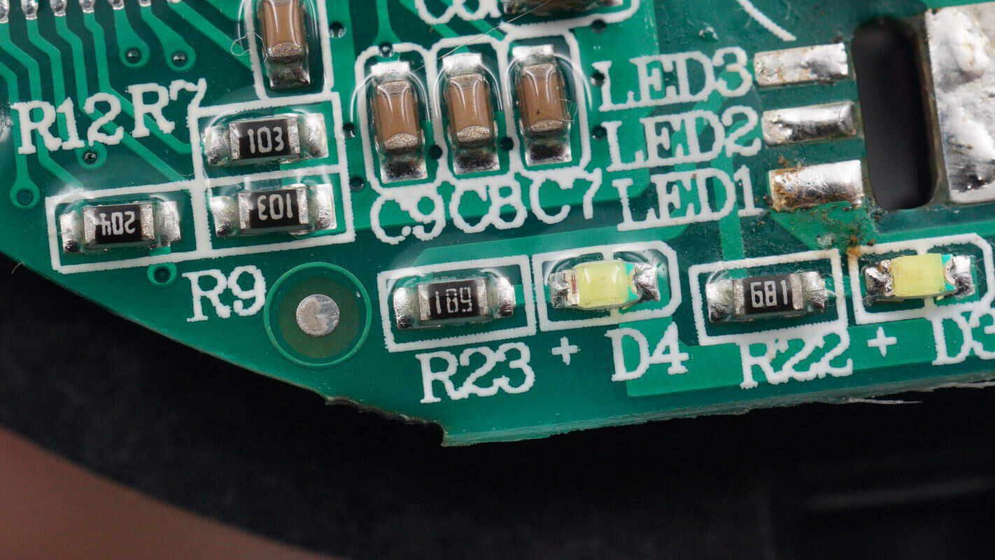

LED电量指示灯连接到控制板。

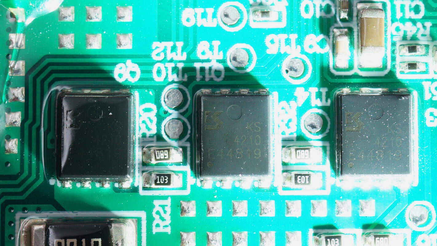

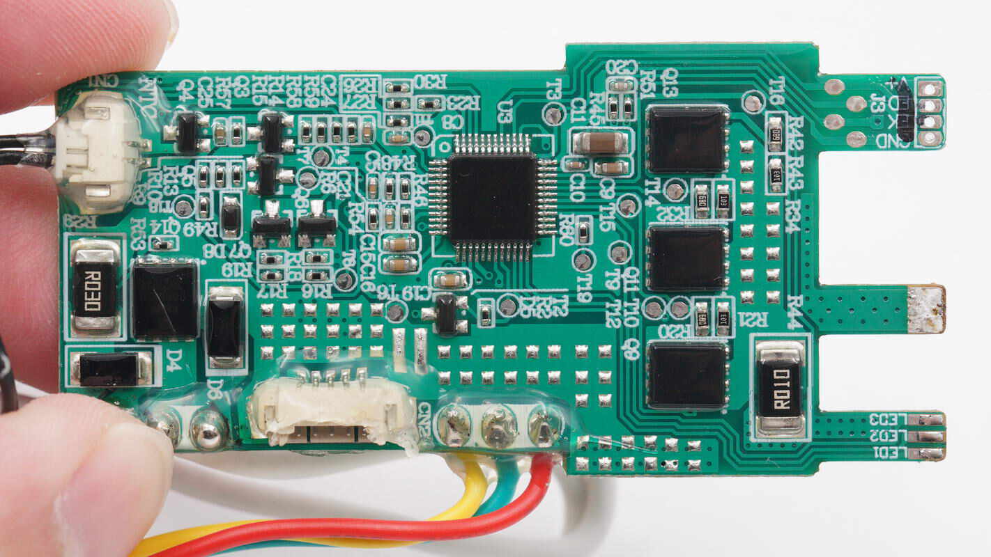

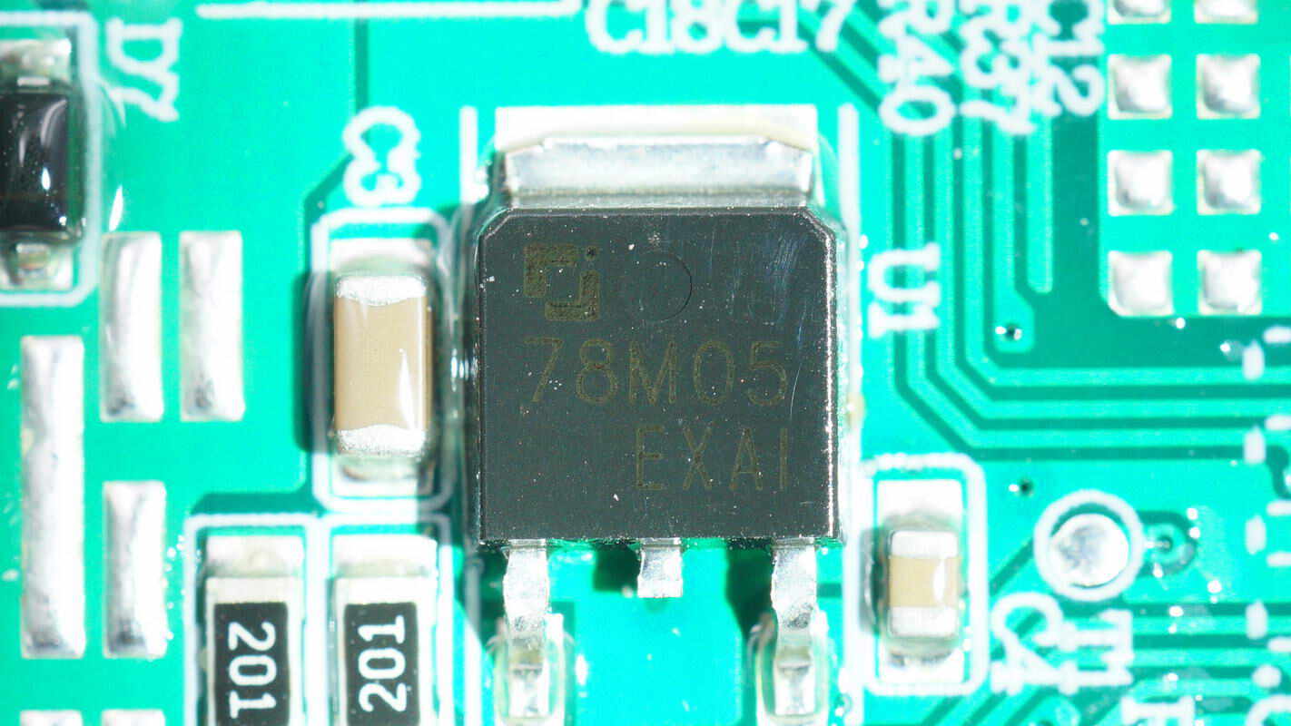

在控制板正面焊接MCU,右侧焊接三颗用于电机驱动的MOS管和电流检测电阻,左侧焊接控制发热丝的MOS管和电流检测电阻。
控制板背面焊接防反接二极管,充电控制的MOS管,稳压芯片和三颗用于电机驱动的MOS管。

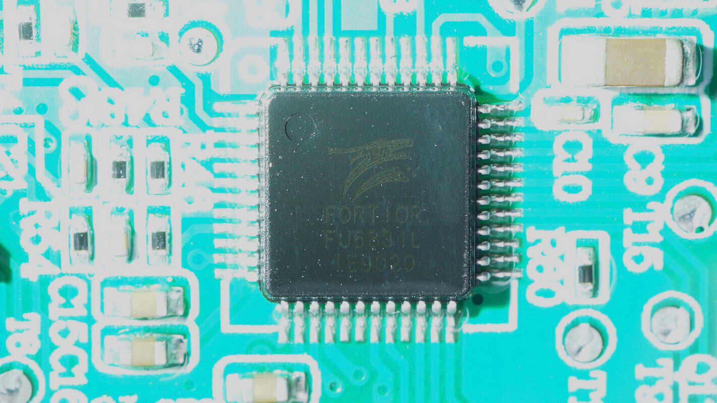

电机驱动芯片来自FORTIOR峰岹,型号FU6831L,内置电机专用引擎ME和8051内核,通过ME硬件自动完成电机FOC或BLDC运算控制,内置8051内核用于参数配置和日常事务处理,具备PWM驱动信号输出,具备I2C/SPI/UART接口,采用LQFP48封装。
为MCU供电的稳压芯片来自长晶,型号CJ78M05,最高输入电压35V,最大输出电流0.5A,输出电压为5V,采用TO-252-2L封装。
用于电机驱动的MOS管来自kwansemi冠禹半导体,型号KS4210NA,NMOS,耐压40V,导阻7mΩ,采用PDFN5060封装。

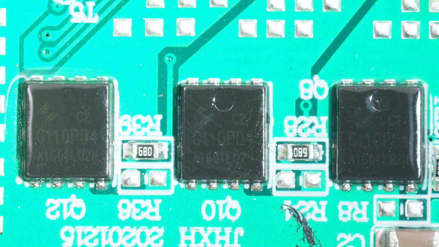

背面焊接的三颗MOS管来自HUAYI华羿微,型号HYG110P04LQ2C2,PMOS,耐压-40V,导阻9mΩ,采用PDFN5*6-8L封装。共计六颗MOS管组成三相半桥,用于无刷电机驱动。
用于控制发热丝加热的MOS管来自维安,型号WMB018N04LG2,与电池保护管型号相同。

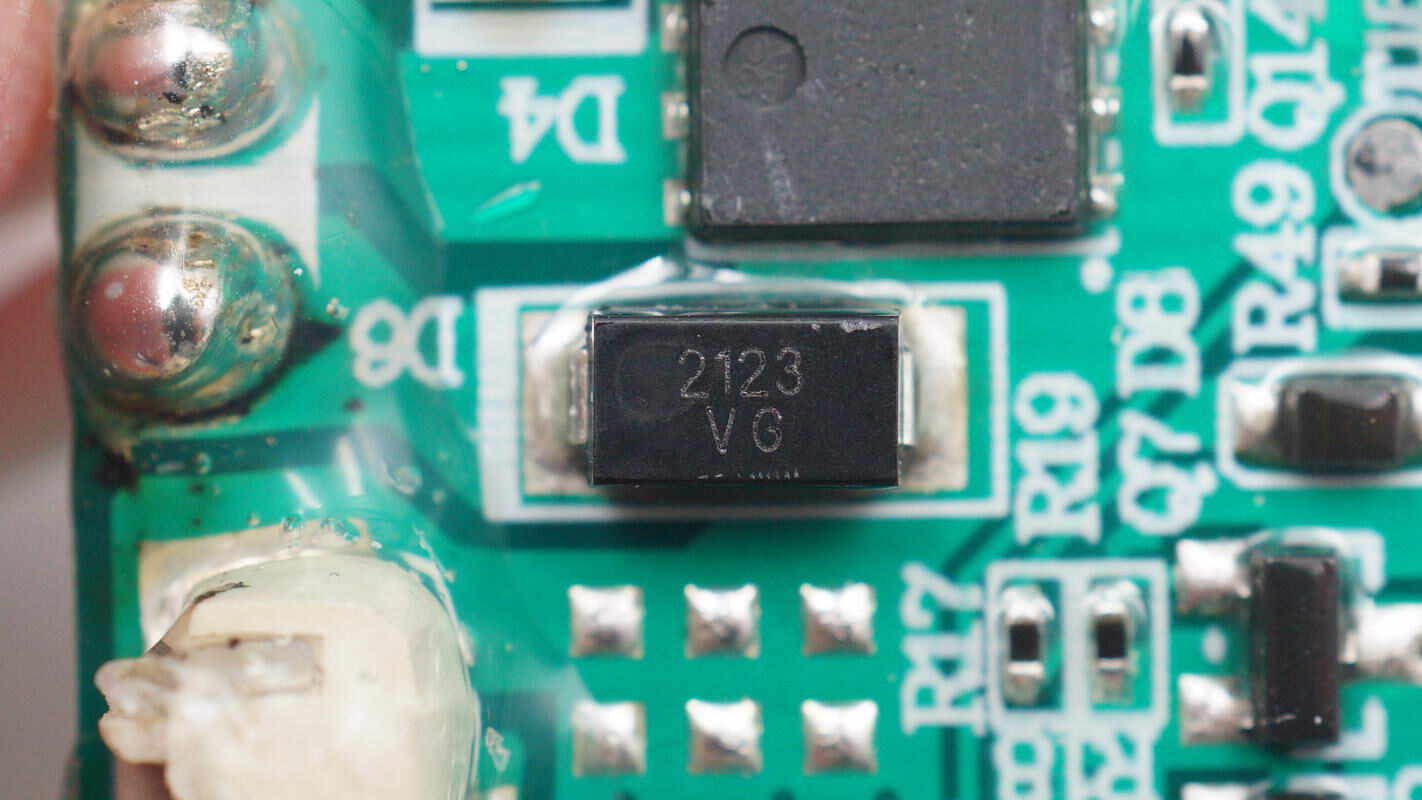

TVS丝印VG,型号为SMAJ120CA,用于过压保护,共设有两颗分别用于充电输入和发热丝输出。

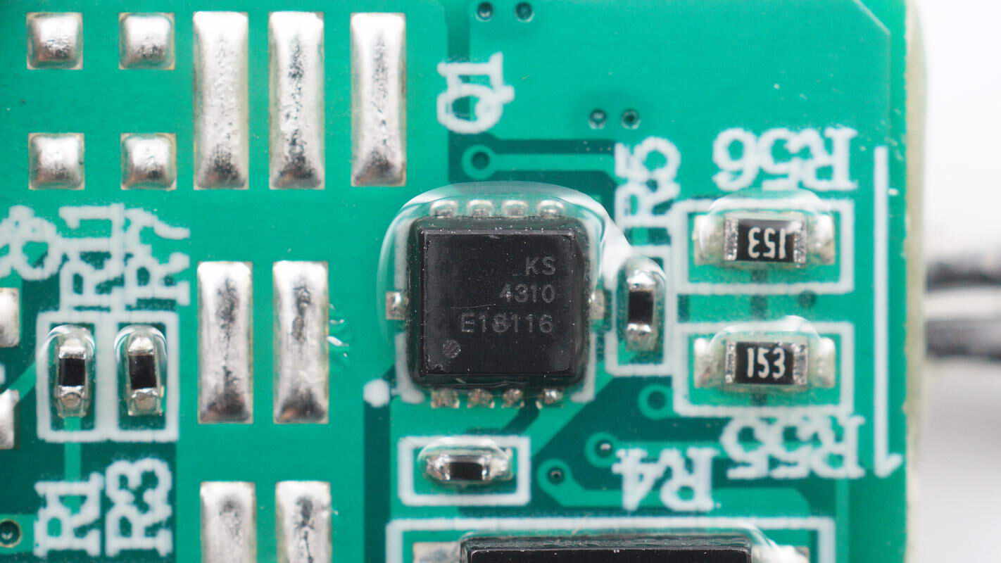

用于充电控制的MOS管来自冠禹,型号KS4310MA,PMOS,耐压-40V,导阻15mΩ,采用PDFN3333封装。
温度保险丝来自ARLIN艾阿尔,用于在所有温控措施失效时切断发热丝电路,保证安全。
用于过热保护的双金属片温控器特写。

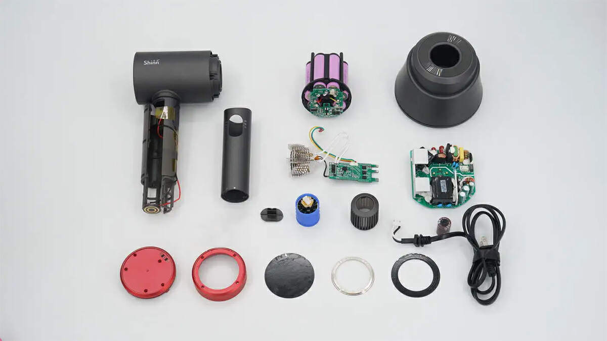

全部拆解一览,来张全家福。

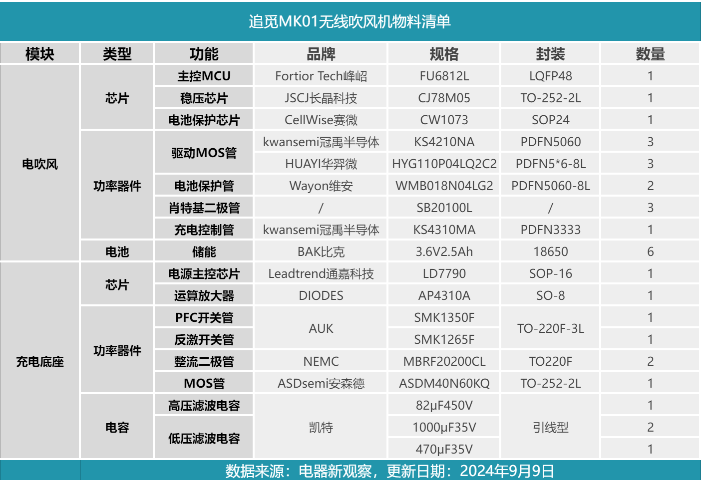

最后附上诗恩MK01无线吹风机的核心器件清单,方便大家查阅。
诗恩MK01无线吹风机内置11万转高速无刷电机,吹出风速为20m/s,并具备两档温度调节和三档风速调节,搭配磁吸风嘴,满足不同造型和使用需求。吹风机为内置电池设计,设有充电底座,底座内部设有开关,检测吹风机放置到位才会开启充电,提升使用安全性。
电器新观察通过拆解了解到,诗恩吹风机底座内部采用通嘉科技LD7790二合一控制器搭配DIODES AP4310A用于充电控制,吹风机内部设有六节比克18650动力电池用于为电机和发热丝供电,设有赛微微电CW1073电池保护芯片。
吹风机内部使用峰岹FU6831L用于电机运转和发热丝控制,电机驱动使用六颗独立的MOS管组成,发热丝使用云母片支架固定,设有NTC热敏电阻检测温度,使用双金属片温控器和温度保险丝进行双重过热保护,确保使用安全。
