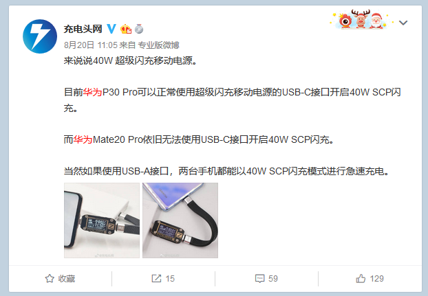

据充电头网8月20日发布的消息,目前华为P30 Pro可以正常使用超级闪充移动电源的USB-C接口开启40W SCP闪充。而华为Mate20 Pro依旧无法使用USB-C接口开启40W SCP闪充。

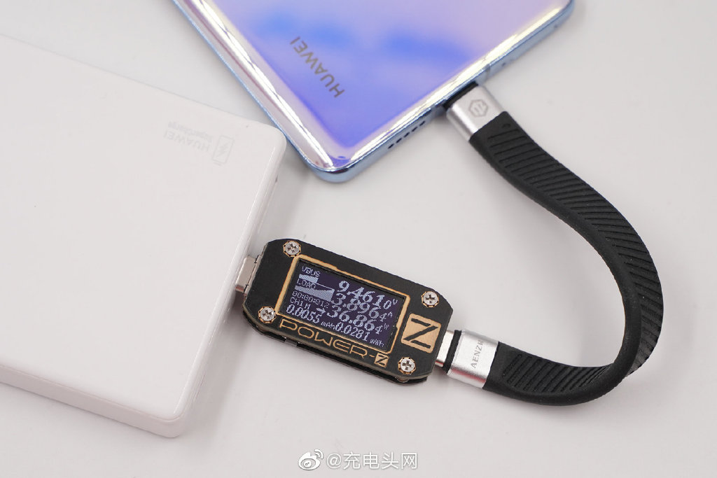

使用华为40W SCP快充移动电源USB-C口给华为P30 Pro充电,电压9.46V,电流3.89A,功率36.86W,开启40W SCP快充。

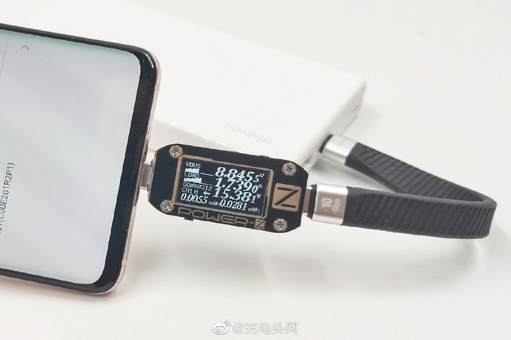

使用华为40W SCP快充移动电源USB-C口给华为Mate 20 Pro充电,电压8.84V,电流1.73A,功率15.38W,未开启40W SCP快充,开启的是PD快充。

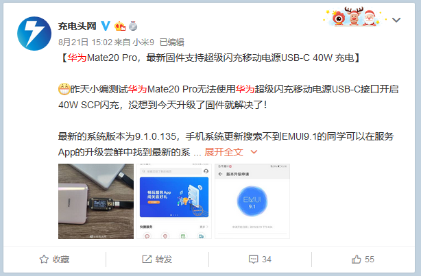

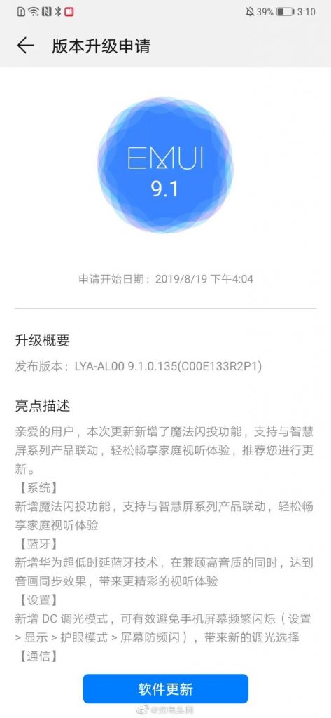

次日8月21日,小编联系了华为,得知华为Mate20 Pro是可以支持USB-C 40W快充的,只需把系统固件升级到最新版本即可。

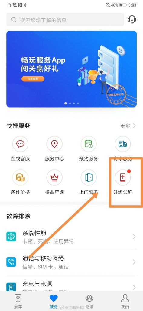

正常获取更新方法并不能搜索到支持USB-C 40W快充的固件,想要升级到这个最新固件需在服务App的升级尝鲜选项中获取。
最新的系统版本为9.1.0.135,更新成功后,华为Mate20 Pro便可以支持华为40W移动电源的 USB-C 40W超级闪充了。

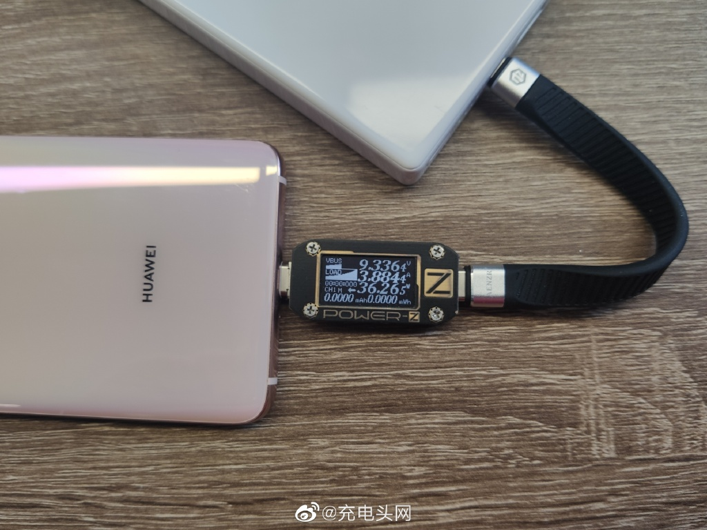

更新完毕后马上来测试一下,华为Mate20 Pro更新到最新系统版本,使用华为40W SCP快充移动电源USB-C口给它充电,电压9.33V,电流3.88A,功率36.26W,看来版本更新成功,Mate20 Pro终于支持华为40W移动电源超级闪充了。
