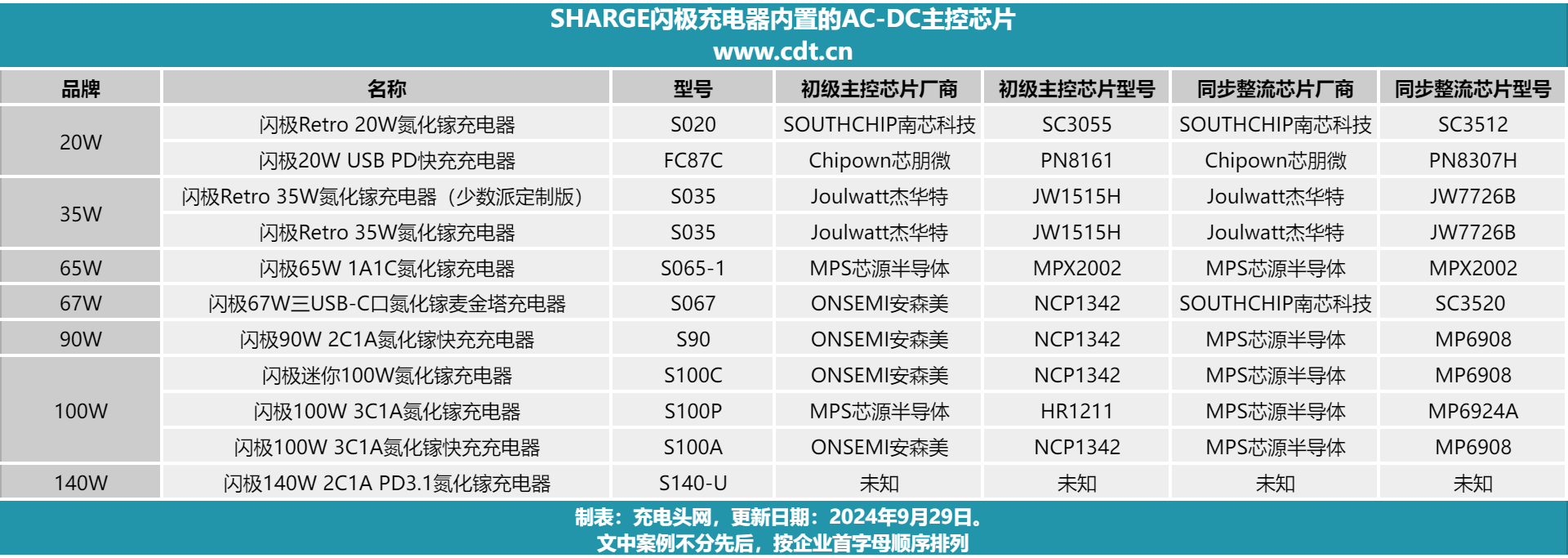

SHARGE闪极充电器内置的AC-DC主控芯片
文中出现的AC-DC主控芯片如上表所示。

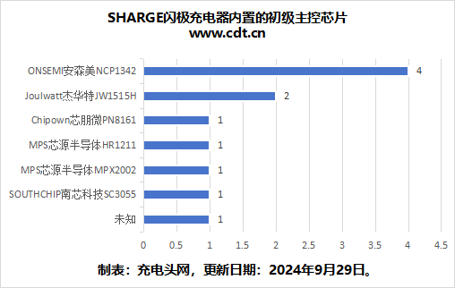

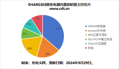

初级主控芯片数据分析
将文中初级主控芯片占比绘制成饼图,发现安森美占比最高。
将文中初级主控芯片占比绘制成饼图,发现安森美NCP1342应用次数最多。

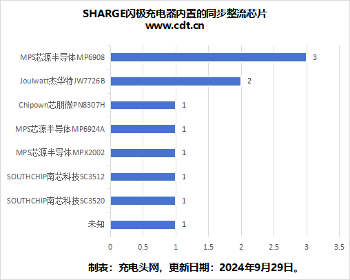

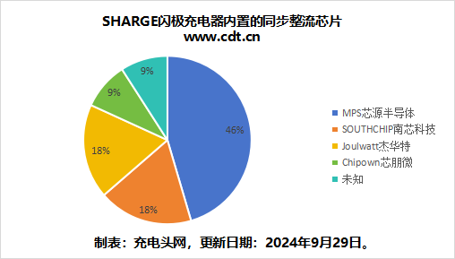

同步整流芯片数据分析
将文中同步整流芯片占比绘制成饼图,发现MPS占比最高。
将文中同步整流芯片占比绘制成饼图,发现MPS MP6908应用次数最多。

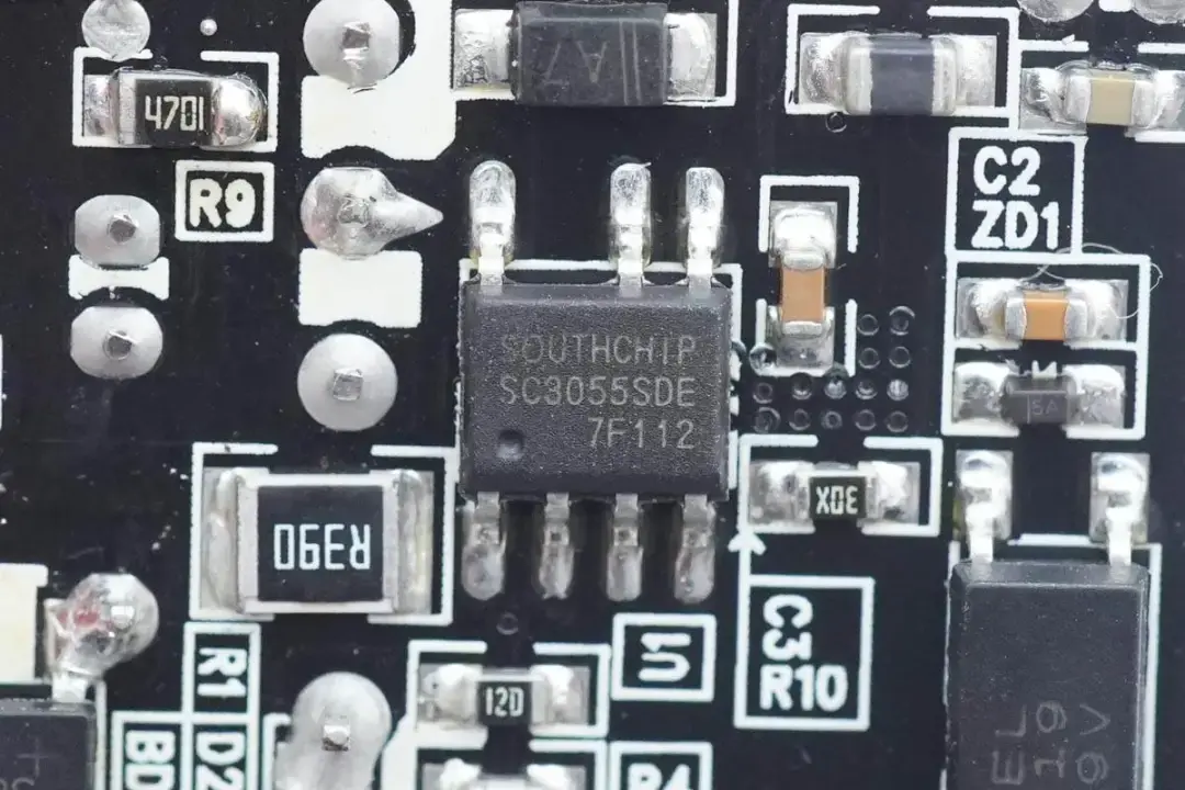

内置初级主控芯片
SOUTHCHIP南芯科技SC3055
充电器主控芯片来自南芯科技,型号SC3055,是南芯科技高性能高频QR控制器与GaN功率器件的完美结合,更加利于发挥GaN器件低阻抗、低开关损耗的优良性能;QR工作模式,可支持135kHz开关频率;提高系统的功率密度,满足日趋小型化的需求;特有的降频策略,使得全功率范围获得理想的转换效率。

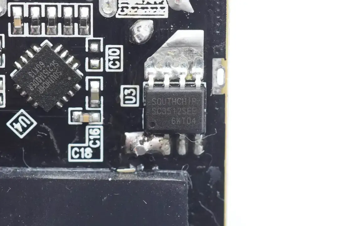

内置同步整流芯片

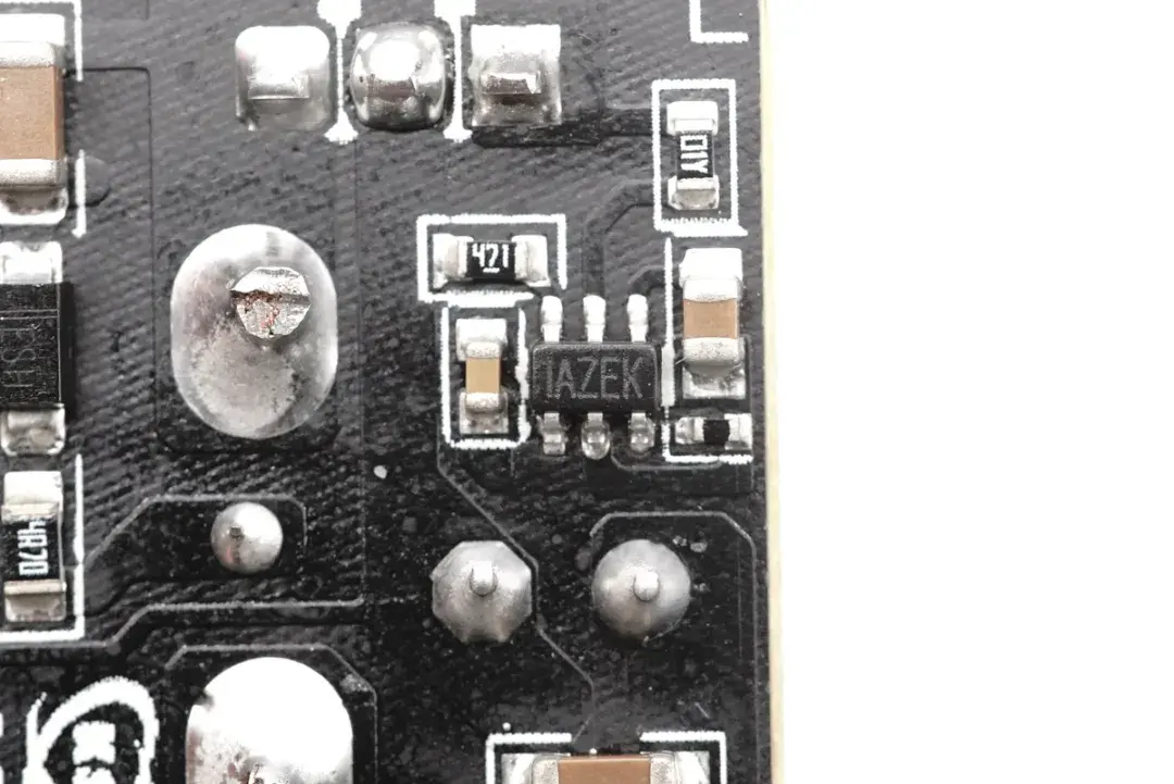

SOUTHCHIP南芯科技SC3512
同步整流芯片来自南芯科技,型号SC3512,这是一颗自适应开通检测和快速关断同步整流器,可取代肖特基二极管提升系统效率。SC3512无需辅助线圈供电,支持CCM,DCM,准谐振工作模式,专利的自适应开通检测电路避免误开通,内置耐压60V的同步整流管,具有超低的静态电流。

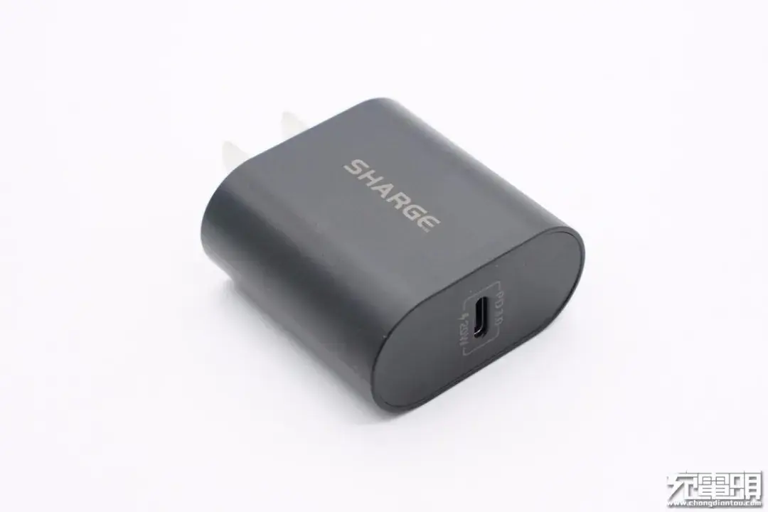

闪极20W USB PD快充充电器
SHARGE闪极20W PD充电器采用PC阻燃材质外壳,采用圆边直面板造型设计,两侧是半圆弧面,增加用户使用手感,输入端配备固定式插脚,一改闪极特有的棱角硬朗ID风格。

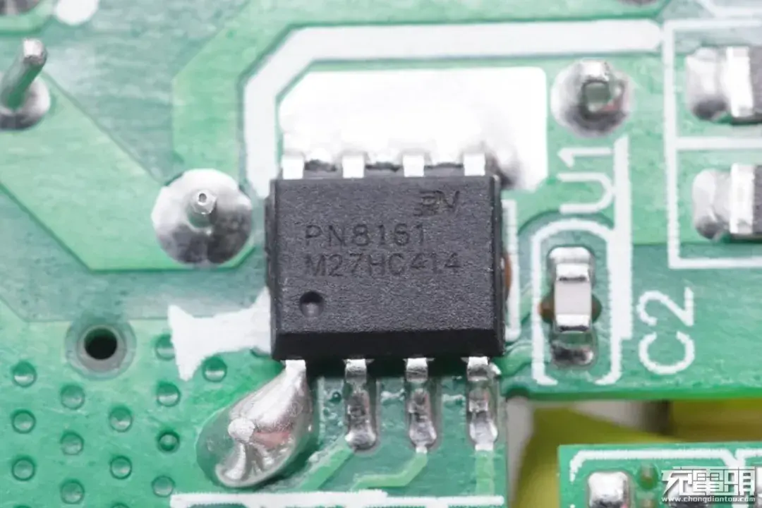

内置初级主控芯片
Chipown芯朋微PN8161
PWM主控芯片PN8161来自Chipown芯朋微。该芯片内部集成了准谐振工作的电流模式控制器和功率MOSFET,专用于高性能、外围元器件精简的交直流转换开关电源。该芯片提供了极为全面和性能优异的智能化保护功能,包括输出过压保护、逐周期过流保护、过载保护、软启动功能。

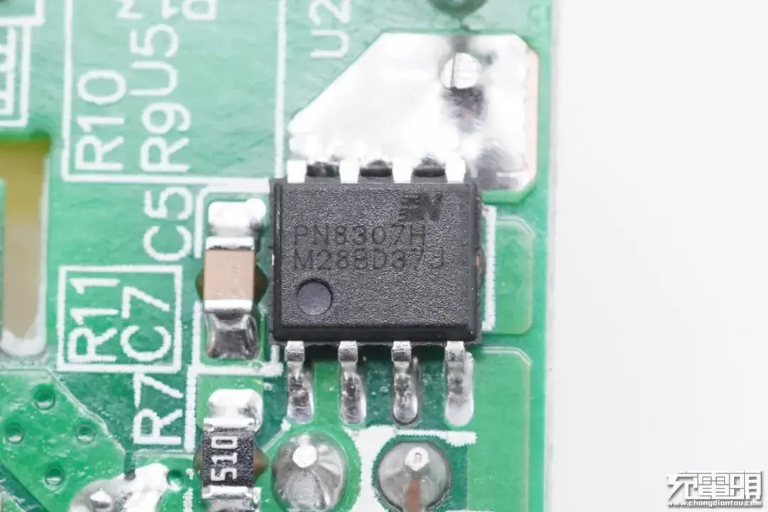

内置同步整流芯片
Chipown芯朋微PN8307H
一颗芯朋微PN8307H次级同步整流芯片。PN8307H内置同步整流控制器及高雪崩能力功率MOSFET,用于在高性能AC/DC反激系统中替代次级整流肖特基二极管,导通压降极低的功率MOSFET可以提高电流输出能力,降低温升,提升转换效率,使得系统效率可以满足6级能效的标准,并留有足够的裕量。

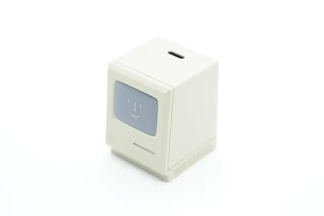

闪极Retro 35W氮化镓充电器(少数派定制版)
闪极35W氮化镓充电器采用了经典的麦金塔台式电脑设计,展示早期科技产品的魅力,充电器模拟CRT电脑显示器设计,通过不同的颜色展示充电器的输出状态。这款35W充电器支持20V输出,可为笔记本电脑充电,并支持33W PPS快充,对于安卓和苹果手机的充电兼容性都很好。

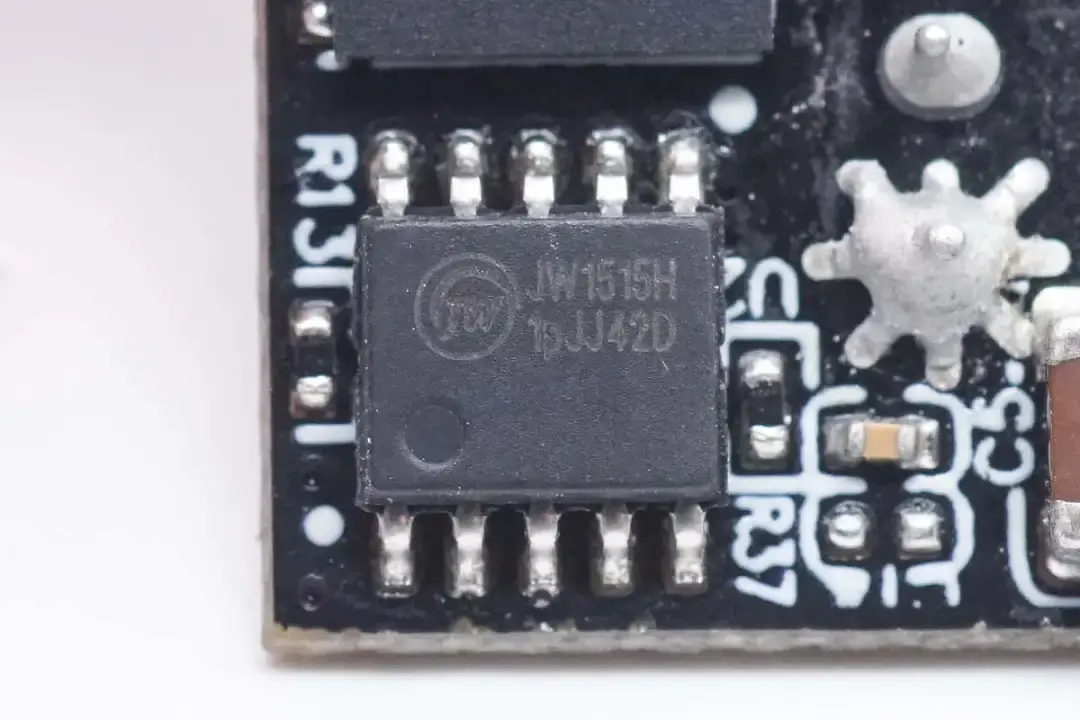

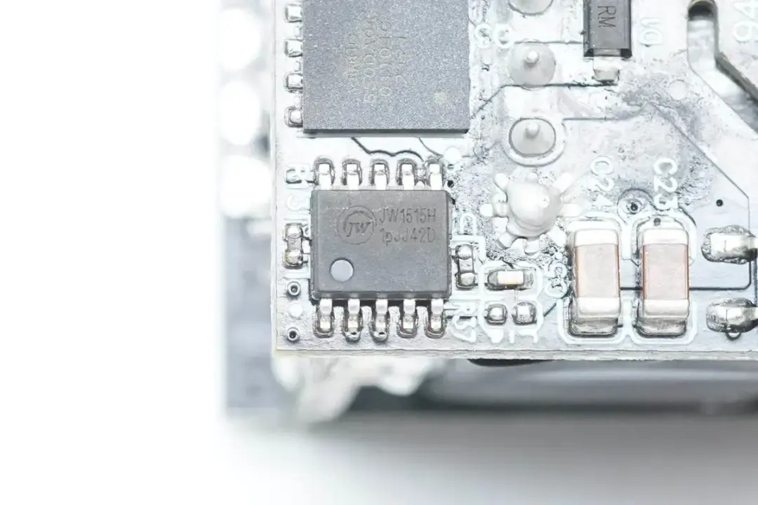

内置初级主控芯片
Joulwatt杰华特JW1515H
杰华特JW1515H是一颗反激准谐振氮化镓控制器,最高工作频率260kHz,提供6V精准的驱动电压用于氮化镓应用,采用负电压电流检测为了更优的驱动回路和更精准的驱动电压。支持700V高压启动,支持X电容放电,支持抖频优化EMI,支持可靠和完整的保护功能,支持88V宽VDD供电电压,适用于PD/QC应用,可用于20-200W PD适配器,具有紧凑的系统设计和高效率的优势。

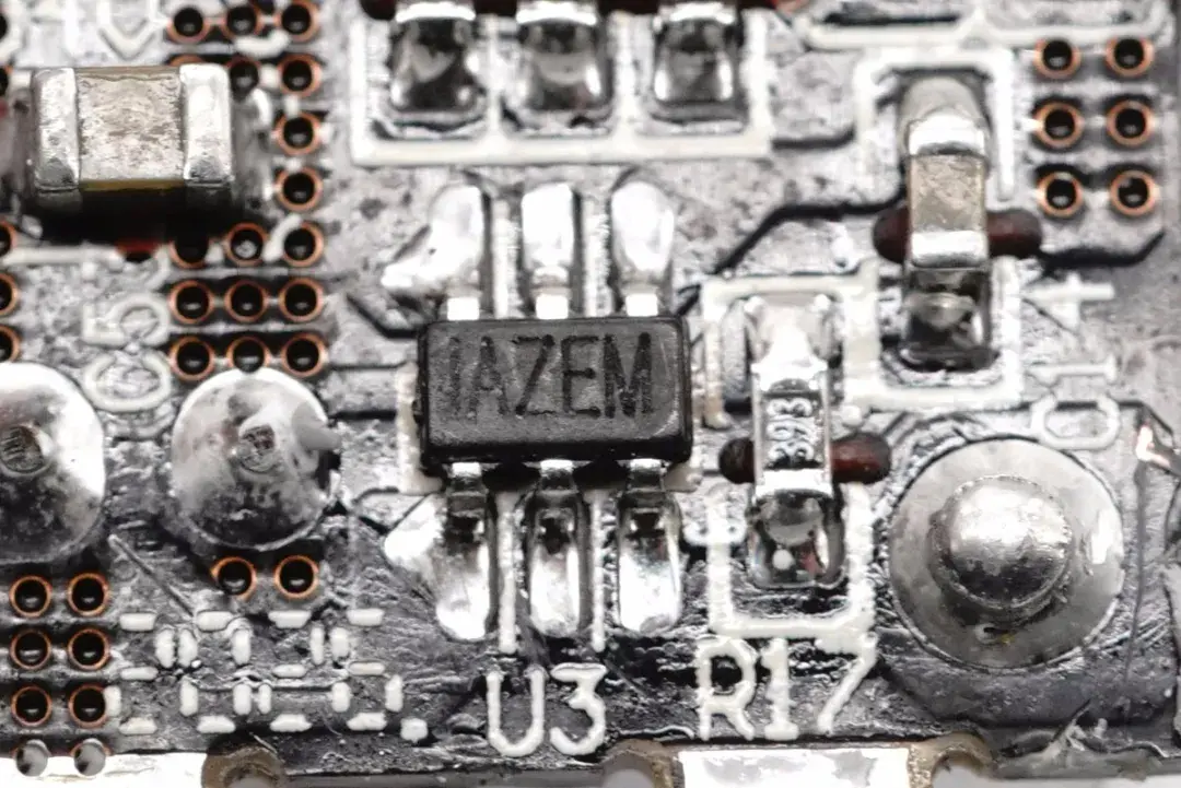

内置同步整流芯片

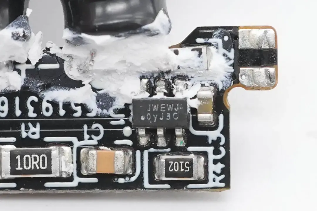

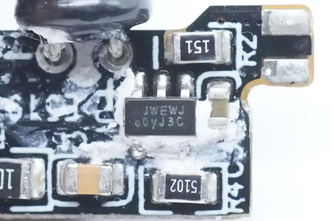

Joulwatt杰华特JW7726B
同步整流控制器来自杰华特,丝印JWEWJ,型号JW7726B,支持CCM、DCM、QR和ACF模式,在振铃期间能有效防止同步整流MOSFET的误开通;具有快速关断能力以便能兼容CCM;在启动过程中(VCC建立之前)能有效防止门极gate被耦合至开启电压,支持高侧和低侧同步整流应用,使用灵活。

内置初级主控芯片
Joulwatt杰华特JW1515H
初级主控芯片采用杰华特JW1515H,是一颗高度集成的准谐振反激控制器,支持700V高压启动,集成X电容放电功能,支持8~90V宽范围供电,无需外加稳压元件。
Joulwatt杰华特JW7726B
同步整流控制器来自杰华特,丝印JWEWJ,型号JW7726B,支持CCM、DCM、QR和ACF模式,在振铃期间能有效防止同步整流MOSFET的误开通。

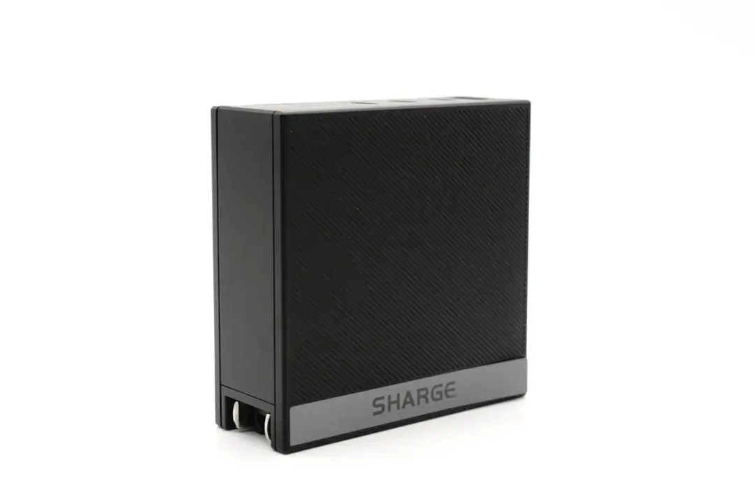

65W功率段

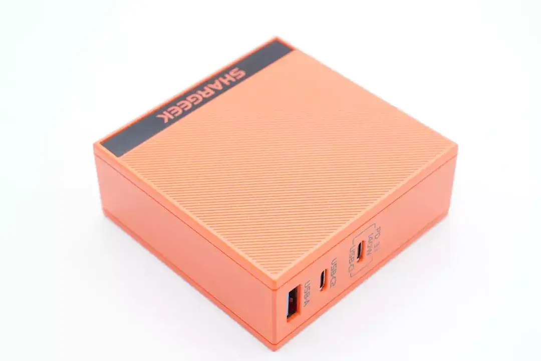

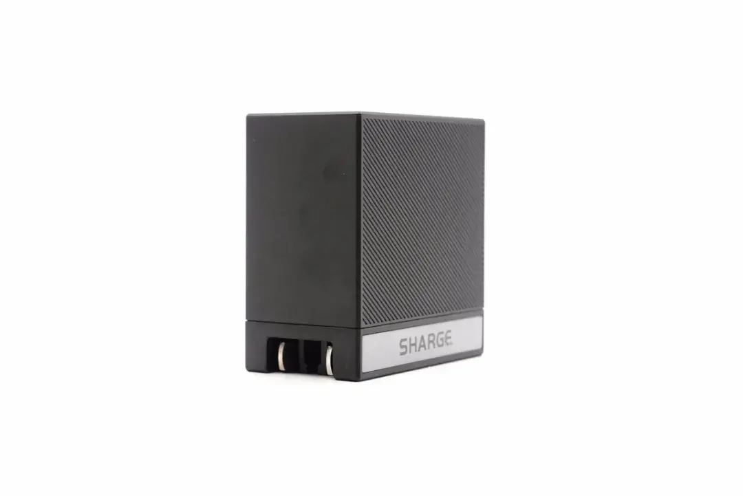

闪极65W 1A1C氮化镓充电器
闪极这款65W氮化镓充电器延续尖锐棱角风格设计,正背面设有斜纹槽以及贴有一块银灰铝合金装饰牌,整体的颜值、使用手感都不错。

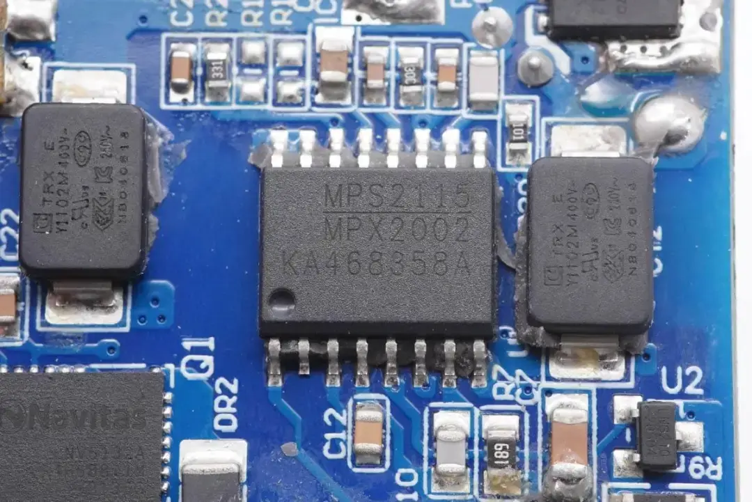

内置初次级二合一芯片
MPS芯源半导体MPX2002
开关电源主控芯片采用MPS MPX2002,这是一颗集成原边控制电路和副边同步整流驱动的全集成反激控制器。

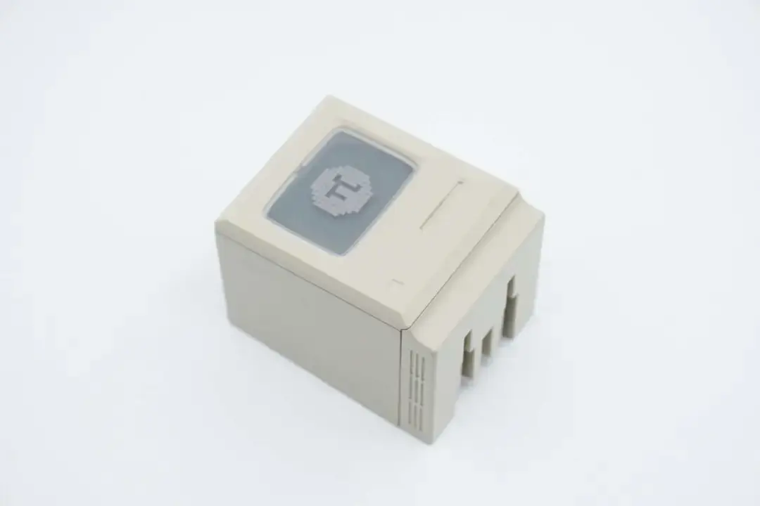

67W功率段

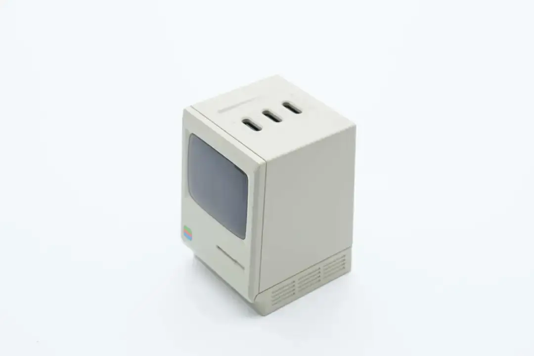

闪极67W三USB-C口氮化镓麦金塔充电器
闪极推出了一款67W的麦金塔造型充电器。这款充电器具备三个USB-C接口,任意接口均支持67W输出功率,支持功率盲插和功率自动分配。充电器正面设计了一块LED矩阵屏幕,绿色显示效果十分复古。

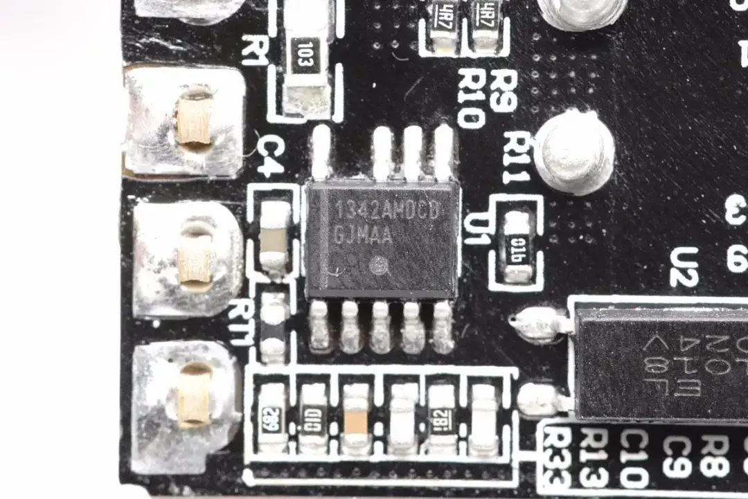

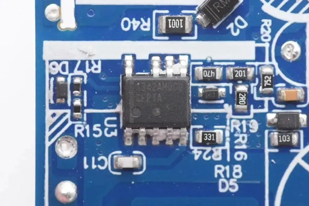

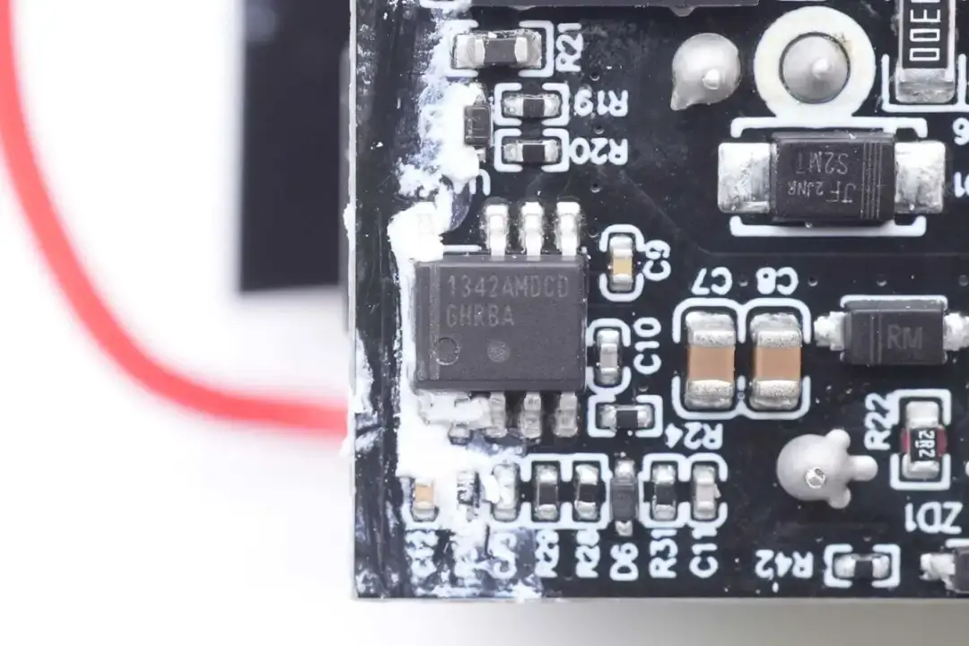

内置初级主控芯片
ONSEMI安森美NCP1342
主控芯片采用安森美NCP1342,这是一颗高频反激准谐振初级PWM控制器,内置主动X2电容放电、支持宽范围Vcc供电、支持外接热敏电阻进行过热保护和多重完善的保护功能。在主控芯片上方是一颗热敏电阻,用于检测充电器内部温度,进行过热保护。

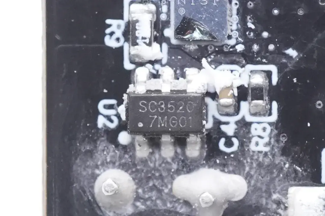

内置同步整流芯片
SOUTHCHIP南芯科技SC3520
同步整流控制器来自南芯科技,型号SC3520,支持直驱氮化镓同步整流管。SC3520是一颗自适应开通检测和快速关断同步整流控制器,无需辅助线圈供电,输出电压最低可低至0V,专利的自适应开通检测电路避免同步整流管误开通,兼容包括氮化镓在内的多种MOS。

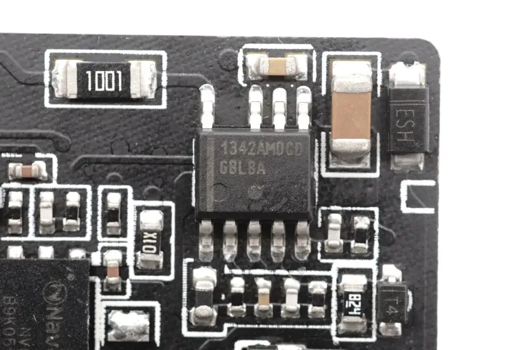

内置初级主控芯片
ONSEMI安森美NCP1342
充电器主控芯片为安森美NCP1342,这是一颗高频初级准谐振反激控制器,内置主动X2电容放电和多重完善的保护功能,具有超低的待机功耗。

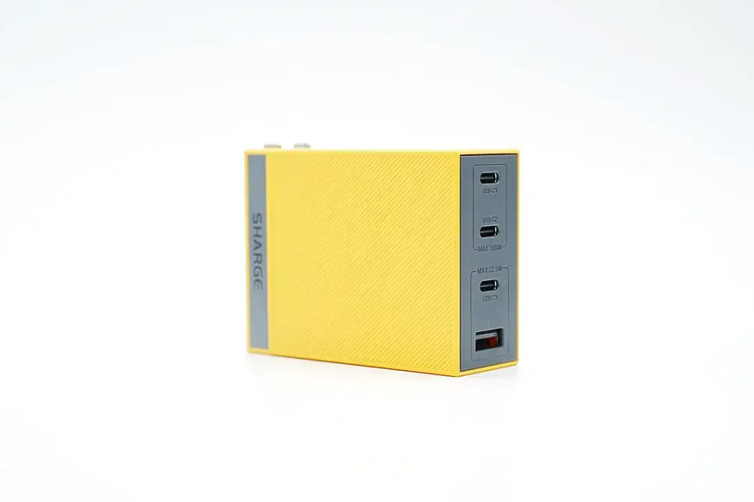

闪极100W 3C1A氮化镓充电器
闪极这款3C1A氮化镓充电器支持100W输出功率,充电器采用折叠插脚,便于携带。外壳采用黄色配色,配合棱角分明的独特设计,辨识度高。其中USB-C1和C2接口均支持100W输出,满足笔记本充电需求。多个接口同时输出支持功率自动分配,使用更加灵活。

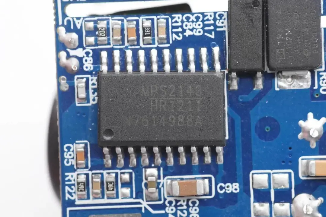

MPS芯源半导体HR1211
电源主控芯片采用MPS HR1211,是一颗多模式PFC和电流模式LLC二合一控制器,将传统芯片方案需要2-3颗芯片才能实现的功能集成在一颗芯片内部,PFC控制器支持CCM和DCM工作模式。

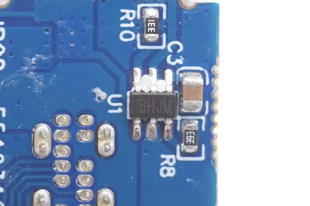

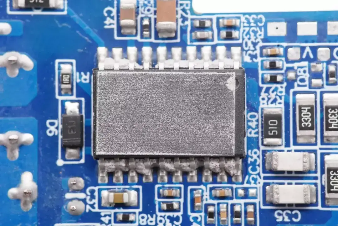

内置初次级二合一芯片
初级控制器内集成了PFC控制器和LLC初级控制器,但芯片表面被打磨,信息不详。

充电头网通过整理文中闪极拆解数据了解到,在初级主控芯片方面,安森美占比最高,可达37%,其次便是杰华特和MPS,占比均为18%,而实际应用次数方面,安森美NCP1342应用次数最多。而在同步整流芯片,MPS占比最高。可达46%,其次便是南芯科技和杰华特,占比均为18%,而在实际应用次数方面,MPS MP6908应用次数最多。
文章数据来源于充电头网自购拆解数据库,仅供参考。
