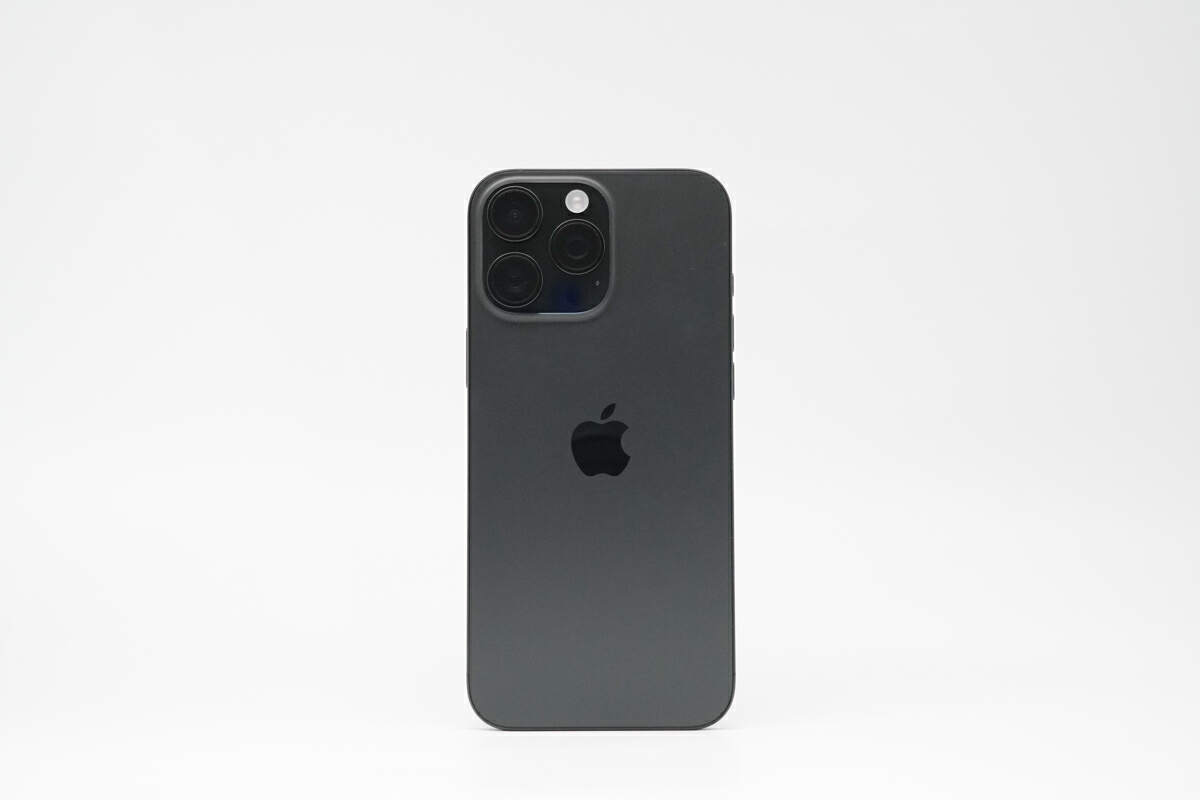

iPhone 16 Pro Max 包装盒为手机正面等比尺寸的外观图示,直观感受就是比一般的手机要大上许多。
包装盒背面依旧采用拉链式纸带,撕开后即无法还原;型号:iPhone 16 Pro Max(A3297)黑色 256GB。
取出包装内配件,除 iPhone 16 Pro Max 手机本体外,另配套 USB-C to USB-C 充电线材、取卡针和卡纸等。

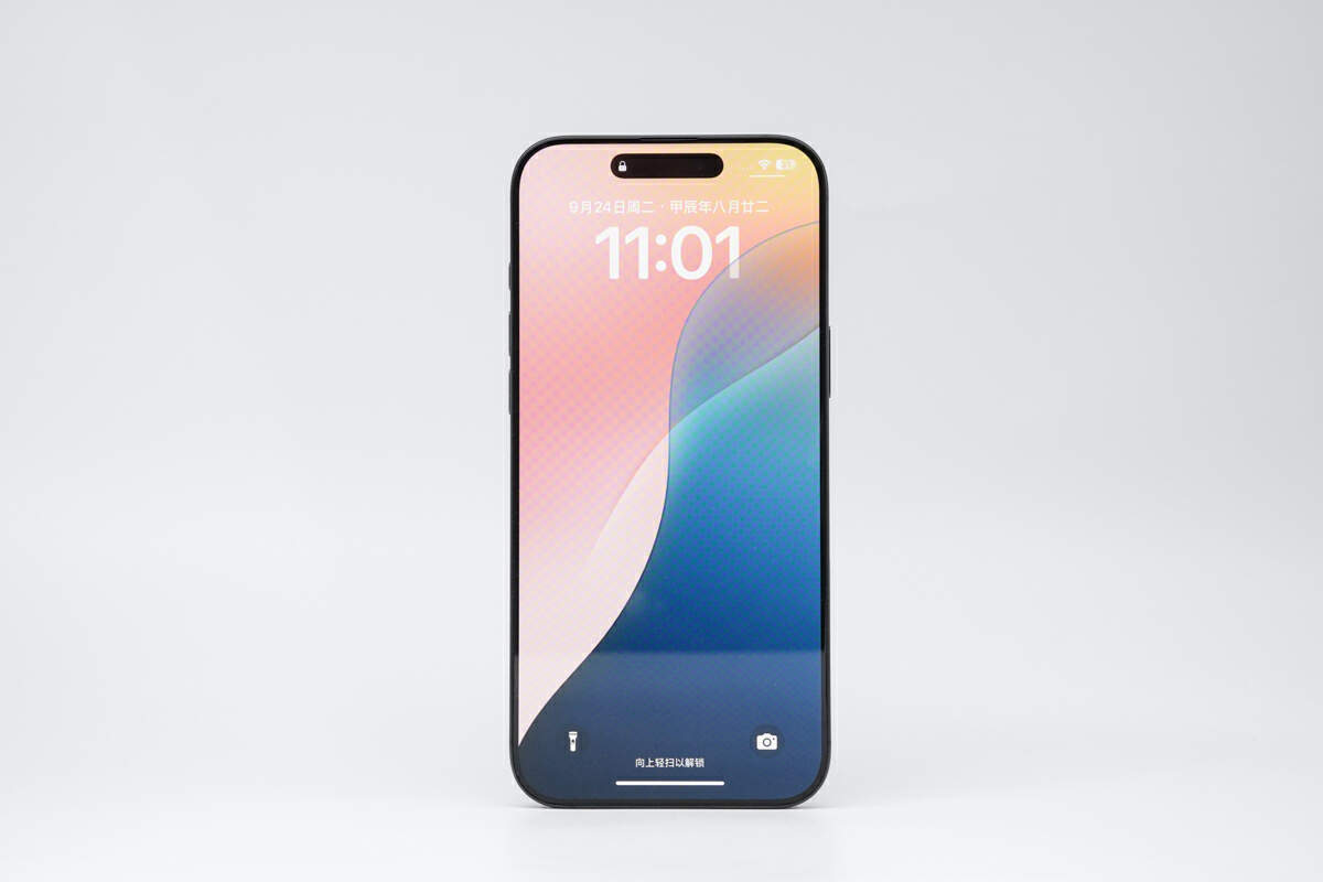

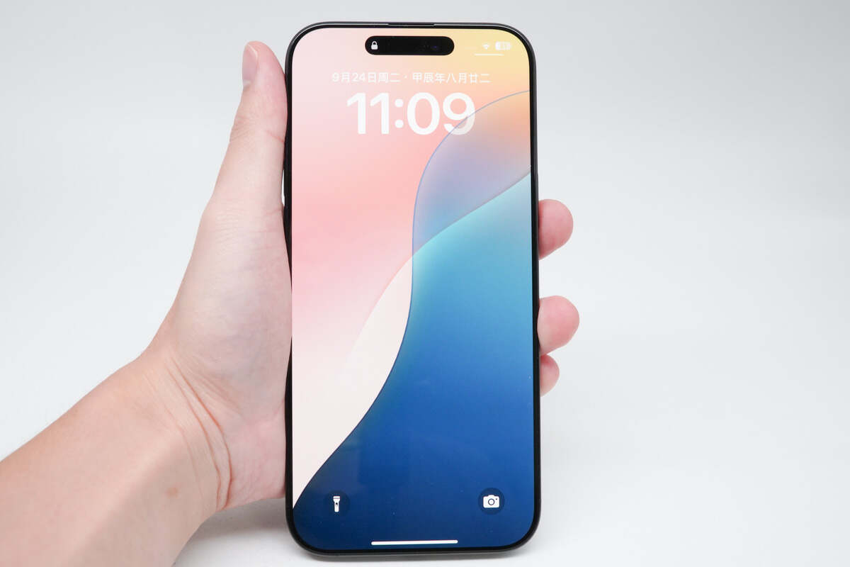

iPhone 16 Pro Max 手机采用了新一代超瓷晶面板的 6.9 英寸的超视网膜 XDR OLED 全面屏,硬度比初代高 50%,这是苹果手机中屏幕尺寸较大的一款,能够提供广阔的视觉体验,顶部设计依旧为“灵动岛”。

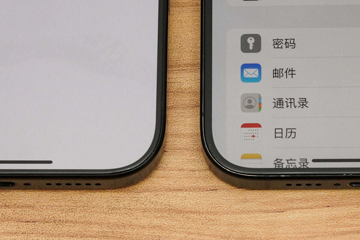

此外,iPhone 16 Pro Max 拥有Apple 产品迄今最窄的屏幕边框,图中的对比可以明显看出(左侧:iPhone 16 Pro Max,右侧:iPhone 15 Pro Max),其次,手机的屏幕与中框圆润过渡,保持了前代顺滑手感。
iPhone 16 Pro Max 手机官方提供了黑色钛金属、白色钛金属、原色钛金属、沙漠金钛金属四种颜色可选。图中为黑色钛金属。

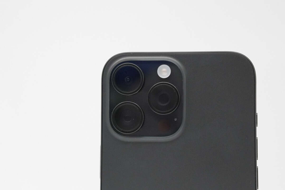

摄像方面,iPhone 16 Pro Max 手机的摄像头模组 DECO 设计与上代保持一致;同时三摄系统中的主摄采用4800万像素融合式摄像头+4800万像素超广角摄像头+1200 万像素 5 倍长焦,表面为蓝宝石玻璃镜头。

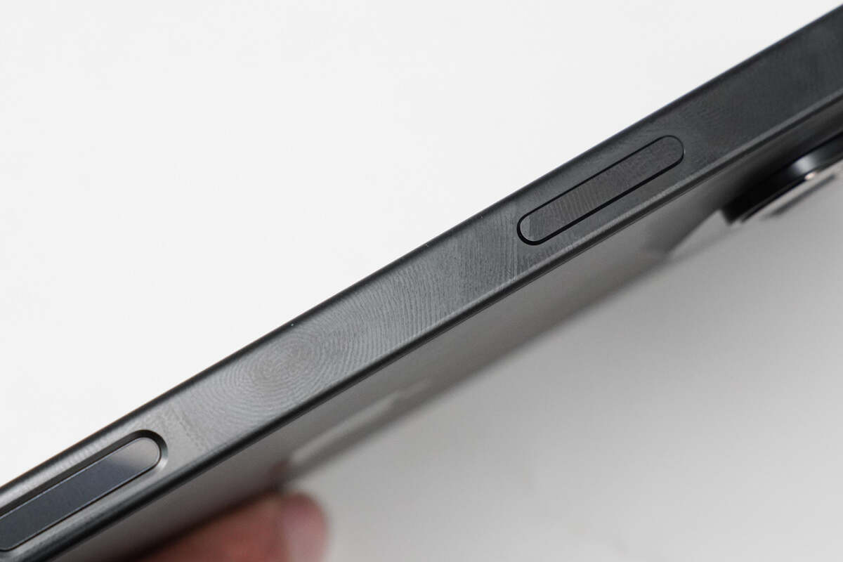

右侧下方新增了 “拍照控制” 按钮,该按钮的表面是质感顺滑的蓝宝石玻璃,并以颜色相配的精致不锈钢镶边。通过点按、长按、双击、滑动等不同手势,可以实现拍照和视频切换、不同画面风格切换、变焦等多种功能。

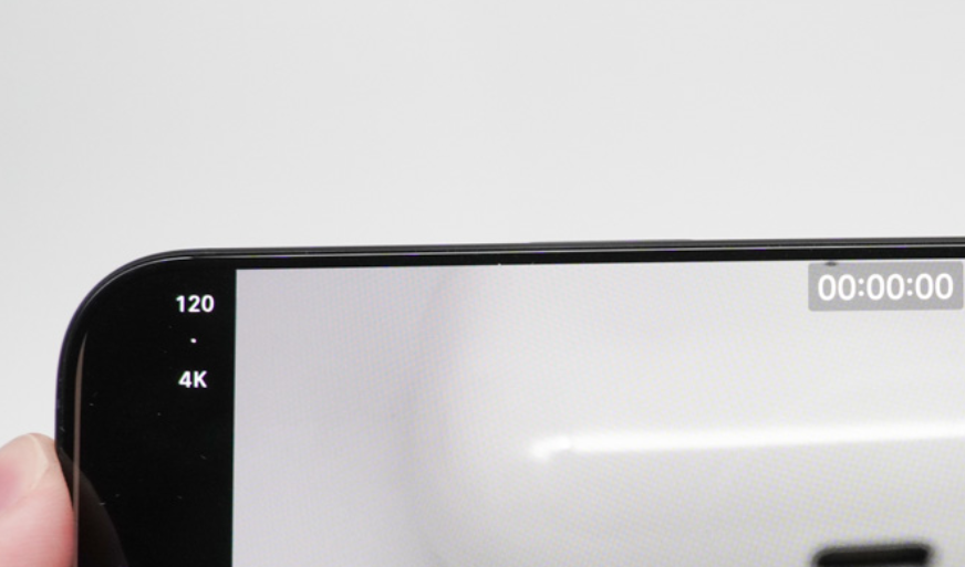

iPhone 16 Pro 的视频拍摄能力再次登峰造极,支持 4K 120 fps 杜比视界格式,分辨率和帧率携手再创新巅峰。全新 4800 万像素融合式摄像头搭载第二代四合一像素传感器,配合强悍的 A18 Pro 芯片,iPhone 16 Pro 让你无论拍普通视频还是慢动作视频,都能以 4K 120 fps 杜比视界格式来录制。可以给用户更大的后期剪辑空间,但是所拍摄的占用内存也是非常恐怖的,建议使用外置硬盘来配合使用,充电头网也会专门做一期关于iPhone 16 Pro Max外置硬盘的内容。

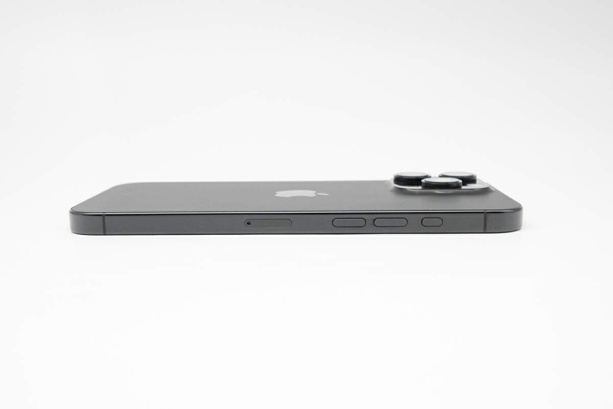

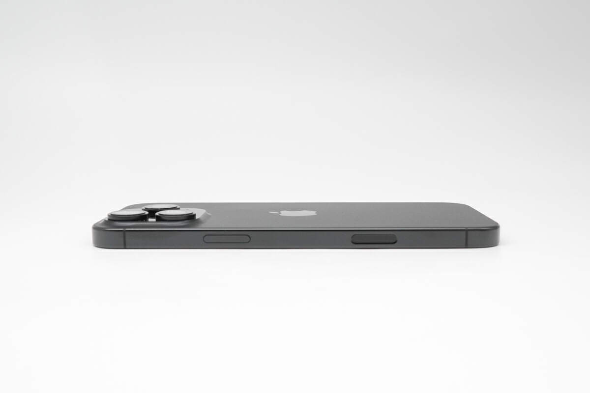

手机右侧侧中框仅有电源键和“拍照控制” 按钮。
iPhone 16 Pro Max 手机左侧中框依旧为自定义按键、音量键以及 SIM 卡槽,与前代15系列机型不同的是静音键由拨片改为了按键式,变为自定义按键,默认长按为静音/取消静音。

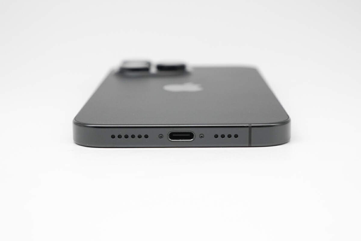

iPhone 16 Pro Max 手机底侧中框部分的充电端口为 USB Type-C 物理接口,支持DisplayPort
USB 3 (最高可达 10Gb/s)数据传输规格,端口两侧为扬声器开孔。

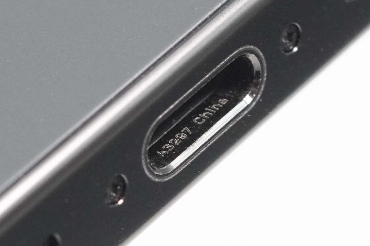

USB Type-C 接口接口的金属框上镭刻产品型号及产地:A3297 China。

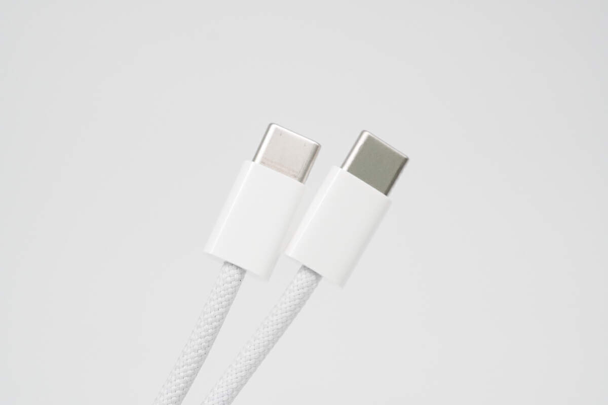

编织线身和子端接头衔接处平整过渡处理贴合,线头塑料壳亮面设计,两侧过渡圆润。

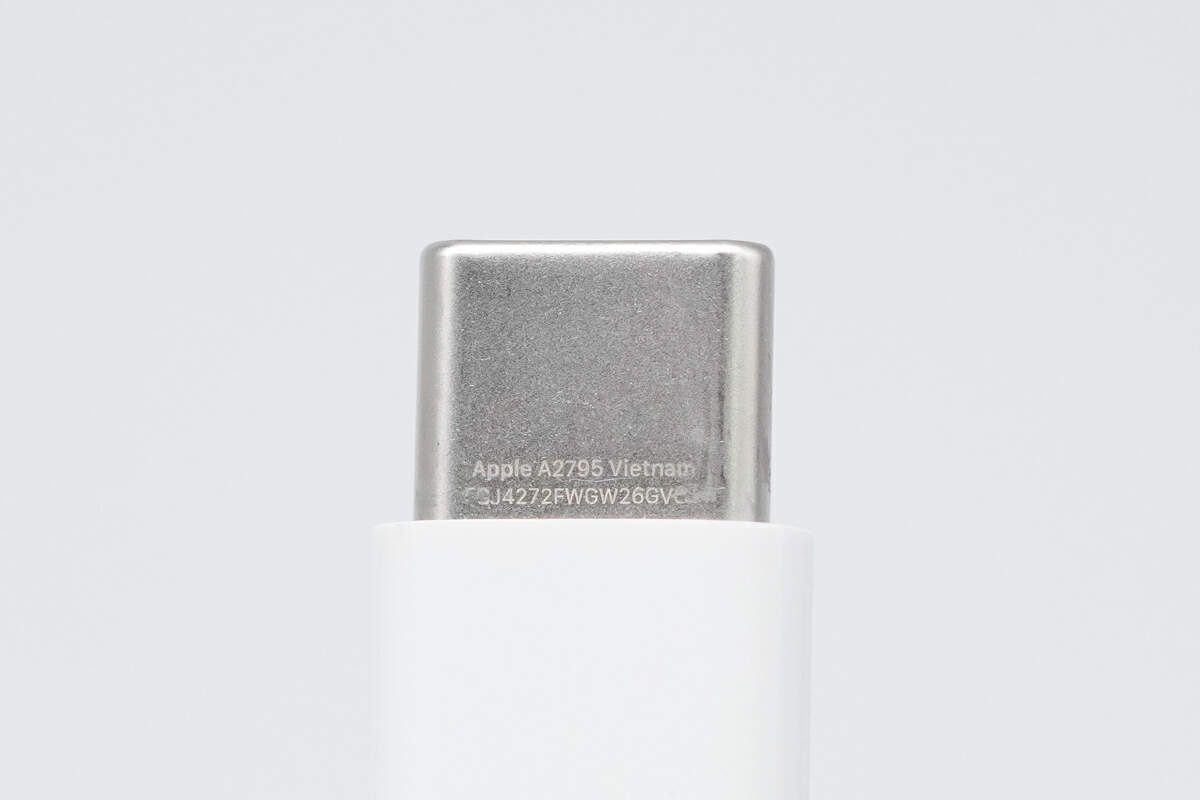

端子一侧刻有产品型号及编码。

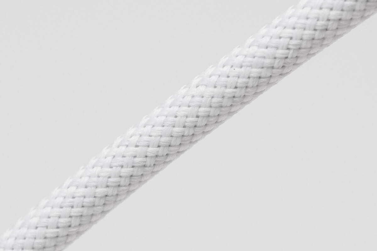

配套的 C to C 充电线依旧采用编织线身设计,与此前iPhone 15系列 配套线材一致,将纤维丝拧成一股,后再进行排列编织,不易缠结,寿命更长久。
C to C充电线端子内部为特制 PIN 脚设计,支持正反盲插。

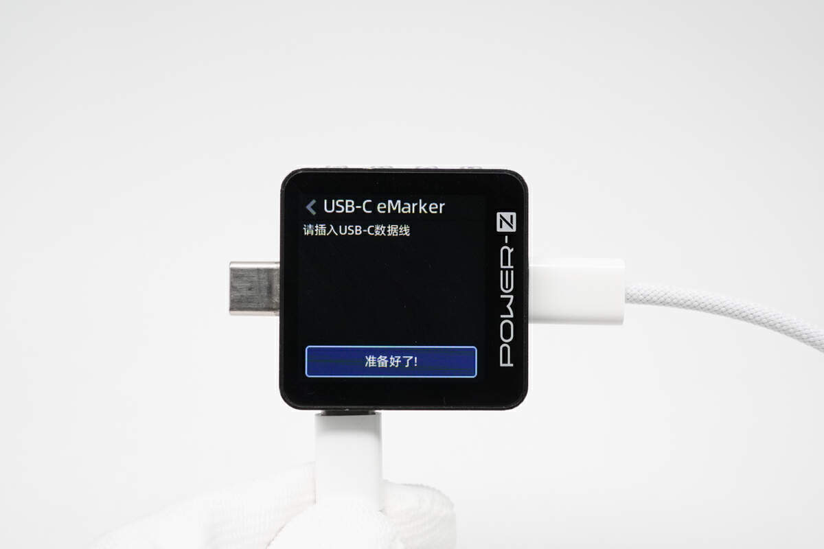

使用 POWER-Z KM003C 测试仪读取线材信息,实测无任何信息显示,或线缆并无 E-Marker 芯片。

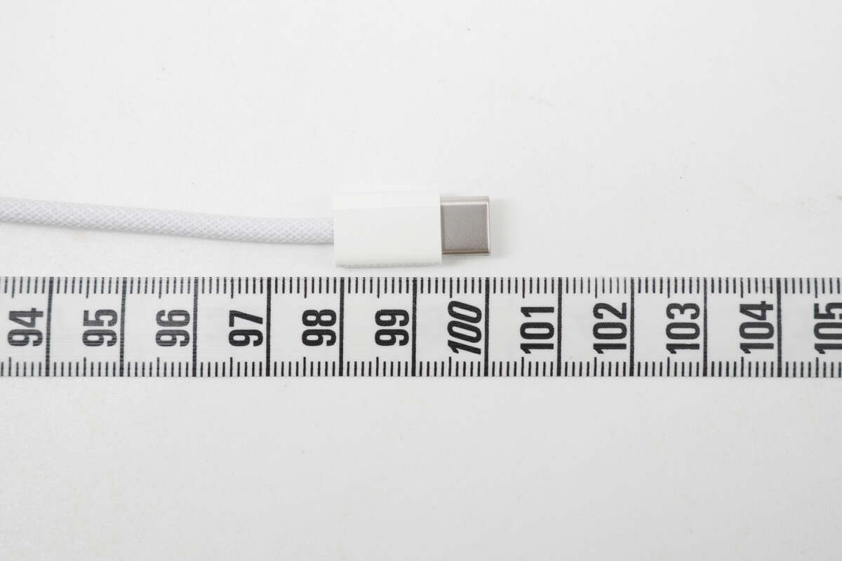

线材长度约为100cm。

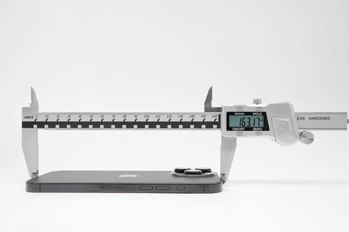

iPhone 16 Pro Max 手机长度约为163.17mm。

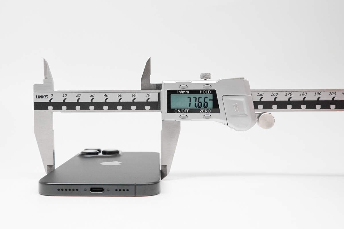

iPhone 16 Pro Max 手机宽度约为77.66mm。

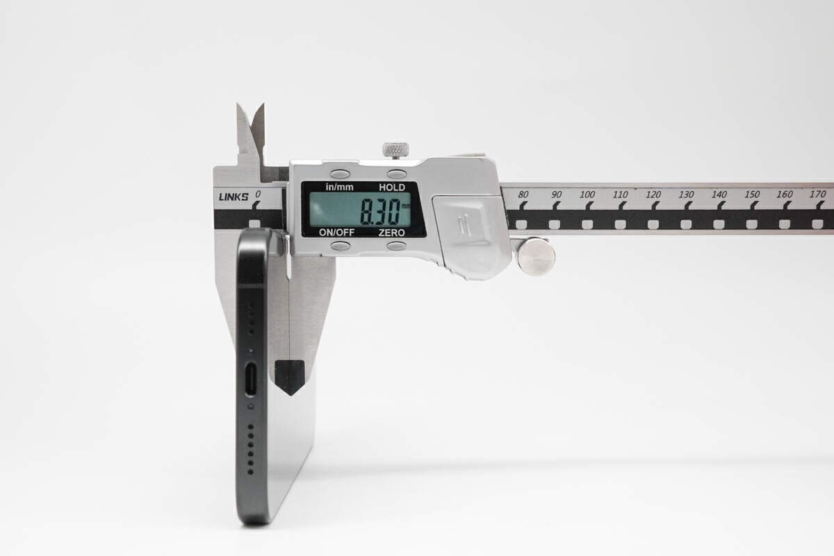

iPhone 16 Pro Max 手机机身厚度约为8.3mm。

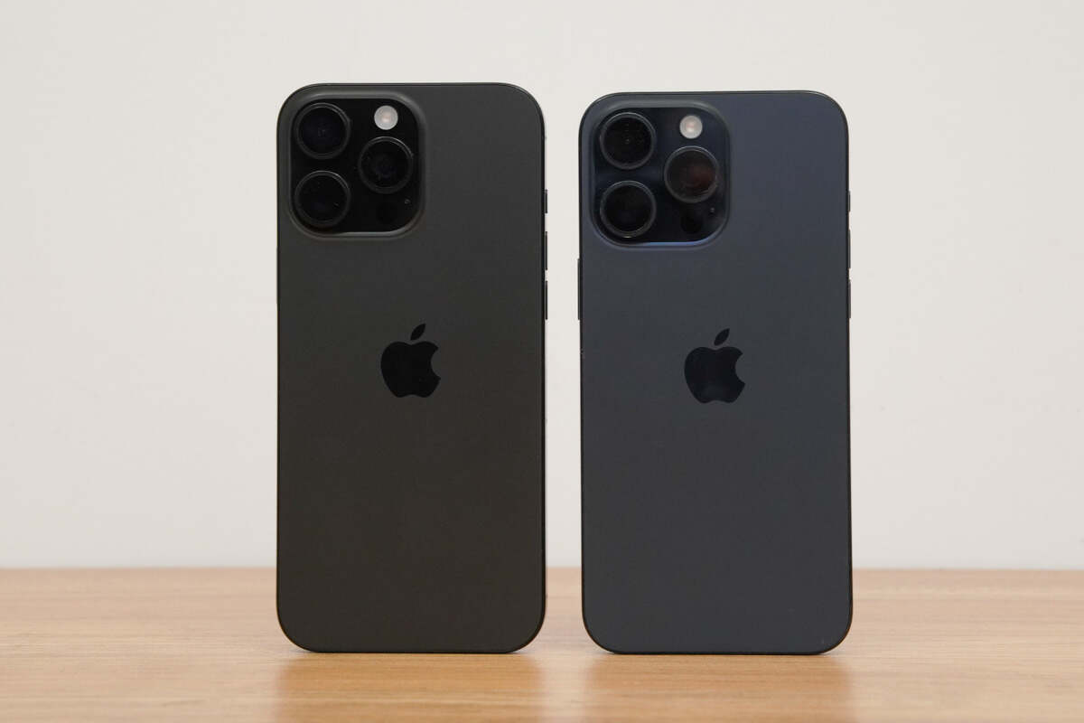

图中左侧为iPhone 16 Pro Max,右侧为iPhone 15 Pro Max,相比之下左侧外观更为修长。

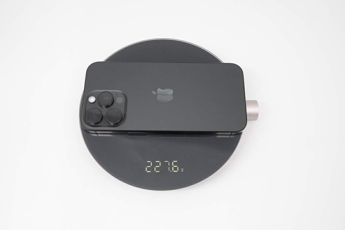

实测iPhone 16 Pro Max 手机重量约为227.6g,相比上代 iPhone 15 Pro Max的221g重了约6.6g。
iPhone 16 Pro Max 手机官称拥有 iPhone 迄今最大尺寸显示屏,6.9寸更细长的尺寸在单手中有些难以掌控。

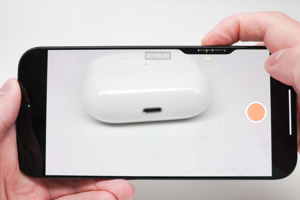

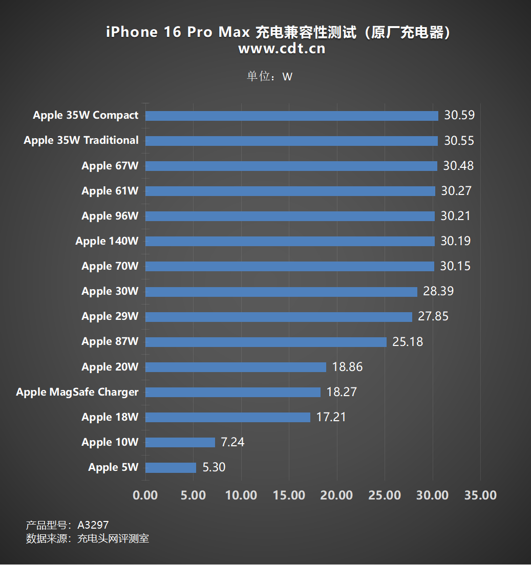

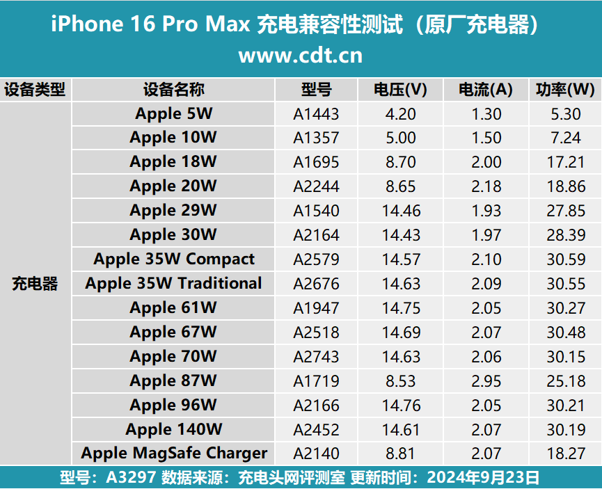

首先,让我们来看下原装编织线材搭配苹果各功率档位的 USB-C 充电器的充电兼容性表现。以下测试为了释放iPhone 16 Pro Max最大输入功率,手机将全程亮屏录制相机视频。

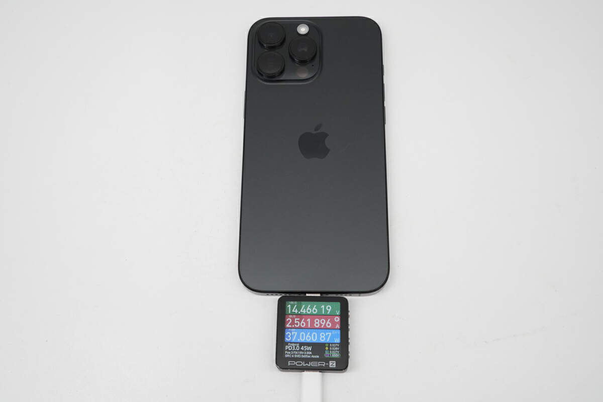

使用原装140W充电器(型号:A2452)为手机充电,POWER-Z KM003C 测试仪实测手机输入峰值功率为 14.47V 2.56A 37.06W。
将苹果系内不同功率档位的充电器进行逐一充电测试,实测充电功率如上所示,iPhone 16 Pro Max 手机在充电过程中,充电功率维持在30W左右,除87W由于没有15V档位的原因,充电功率稍低,握手9V电压仅有25.18W,其余29W以上的原厂充电器都能握手15V PDO。
将测试下的充电功率制作柱状图,可以看到,iPhone 16 Pro Max 手机支持 PD 快充协议,除充电器最高功率的影响外,可以看出 iPhone 16 Pro Max 手机的充电功率为30W左右,其余20W以下的原厂充电器都能正常跑满。

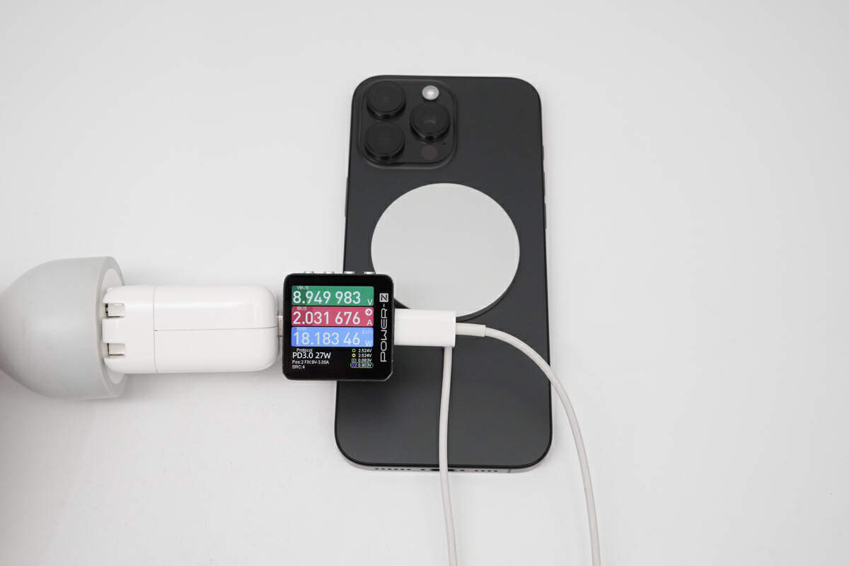

此次的 iPhone 16 Pro Max系列机型除支持原有的 MagSafe 充电外,另外支持 Qi2 无线充电标准。
iPhone 16 Pro Max 手机在搭载原装/“MFM”认证的无线充电器时,充电器输出端功率可达8.95V 2.03A 18.18W。

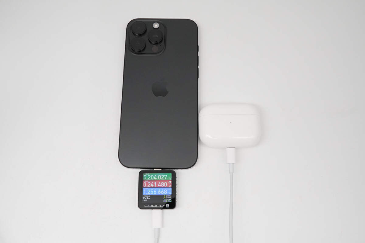

此次,iPhone 16 Pro Max 系列手机新增了反向充电功能,能对其他设备进行有线直连,可以应急补电。
采用常规5A C to C 充电线材连接 iPhone 16 Pro Max 手机和 AirPods Pro耳机,可以看到耳机充电指示灯亮起,实测手机端输出功率为 5.20V 0.24A 1.26W。

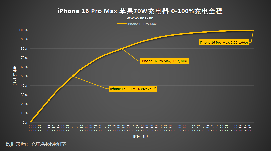

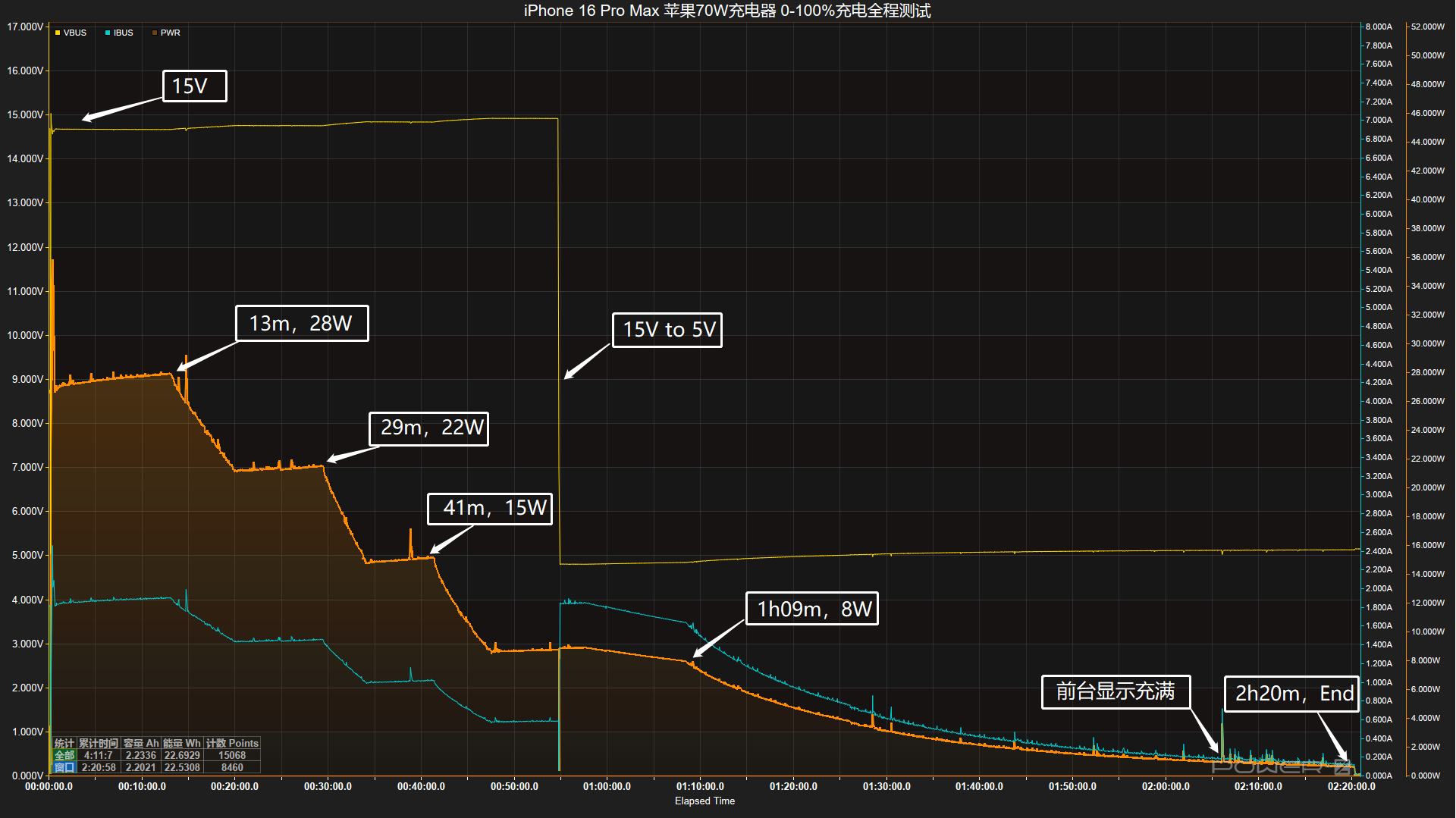

下面将测试这款 iPhone 16 Pro Max 搭配苹果70W充电头表现,手机电量消耗殆尽后,将手机与苹果70W充电器放入25℃的恒温箱中,接通电源,并记录数据。
接通电源后握手15V电压,前13分钟功率稳定在28W;随后功率下降至22W左右并持续充电至29分;随后功率下降至15W左右并持续充电至41分;第55分钟时,电压下降至5V;功率在8W左右维持至1小时09分钟,随后充电功率进入涓流充电模式,在2小时03分左右,手机前台UI显示充满,实际完全充满耗时约2小时20分钟。
绘制出折线图,可以清楚看出使用苹果70W充电器为 iPhone 16 Pro Max 充电50%耗时26分钟;充电80%耗时57分钟;完全充满耗时约2小时20分钟。

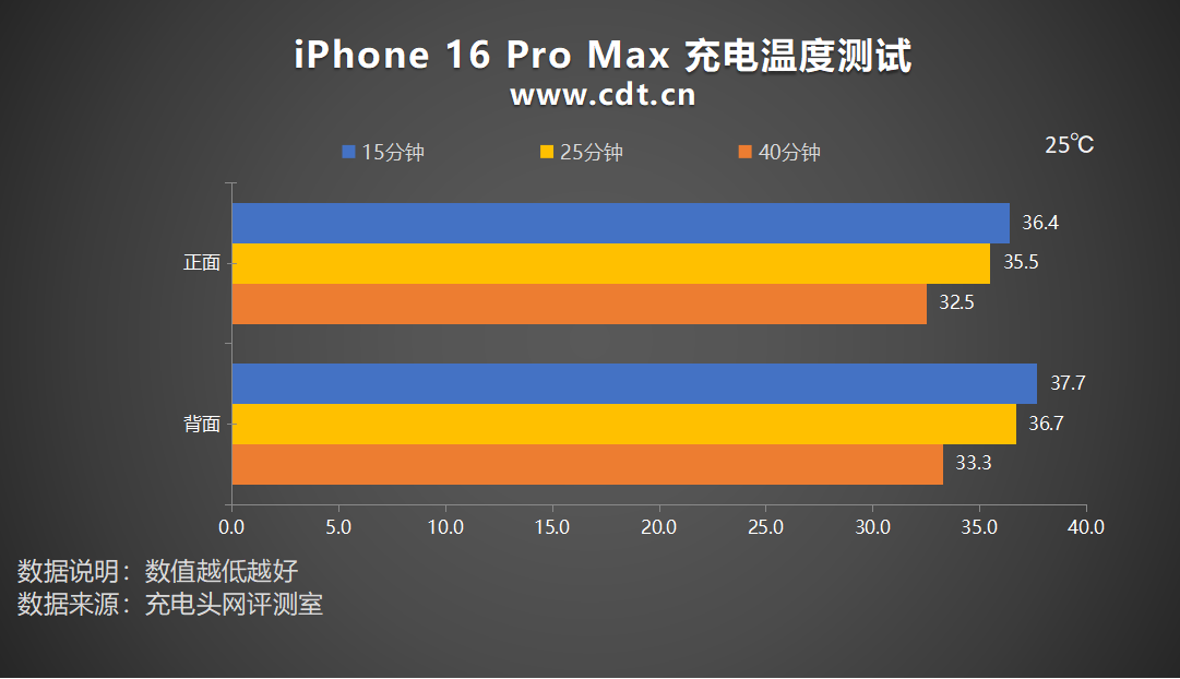

手机充电发热便是我们所需要关注的一个问题,让我们看看 iPhone 16 Pro Max 对于充电时温度的调控如何,测试全程在25℃恒温箱中进行,温度拍摄的时间点为:充电15分钟、充电25分钟、充电40分钟。

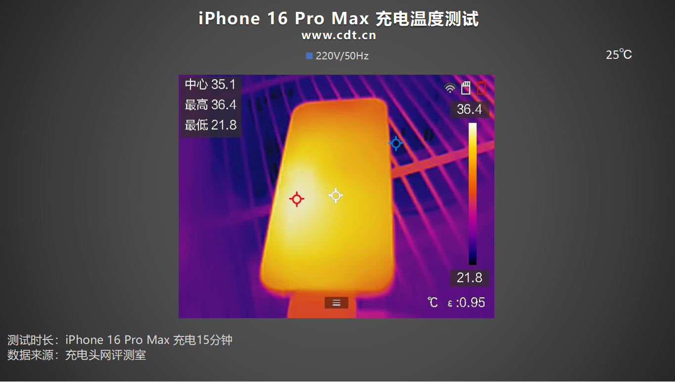

充电15分钟

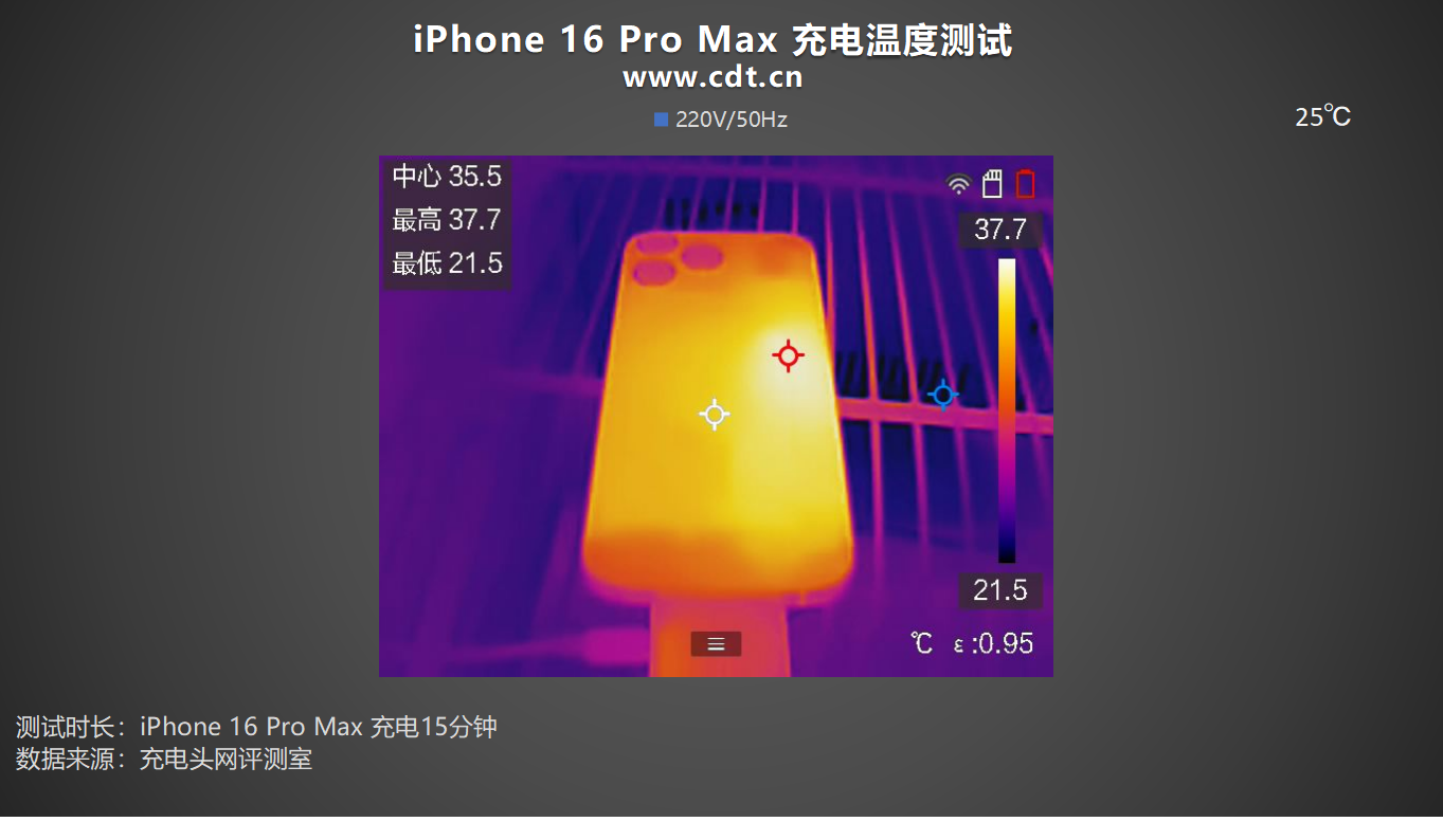

充电15分钟后,使用热成像仪拍摄手机正面 ,最高温度为36.4℃,此时充电功率约为26W。
充电15分钟后,使用热成像仪拍摄手机背面 ,最高温度为37.7℃。

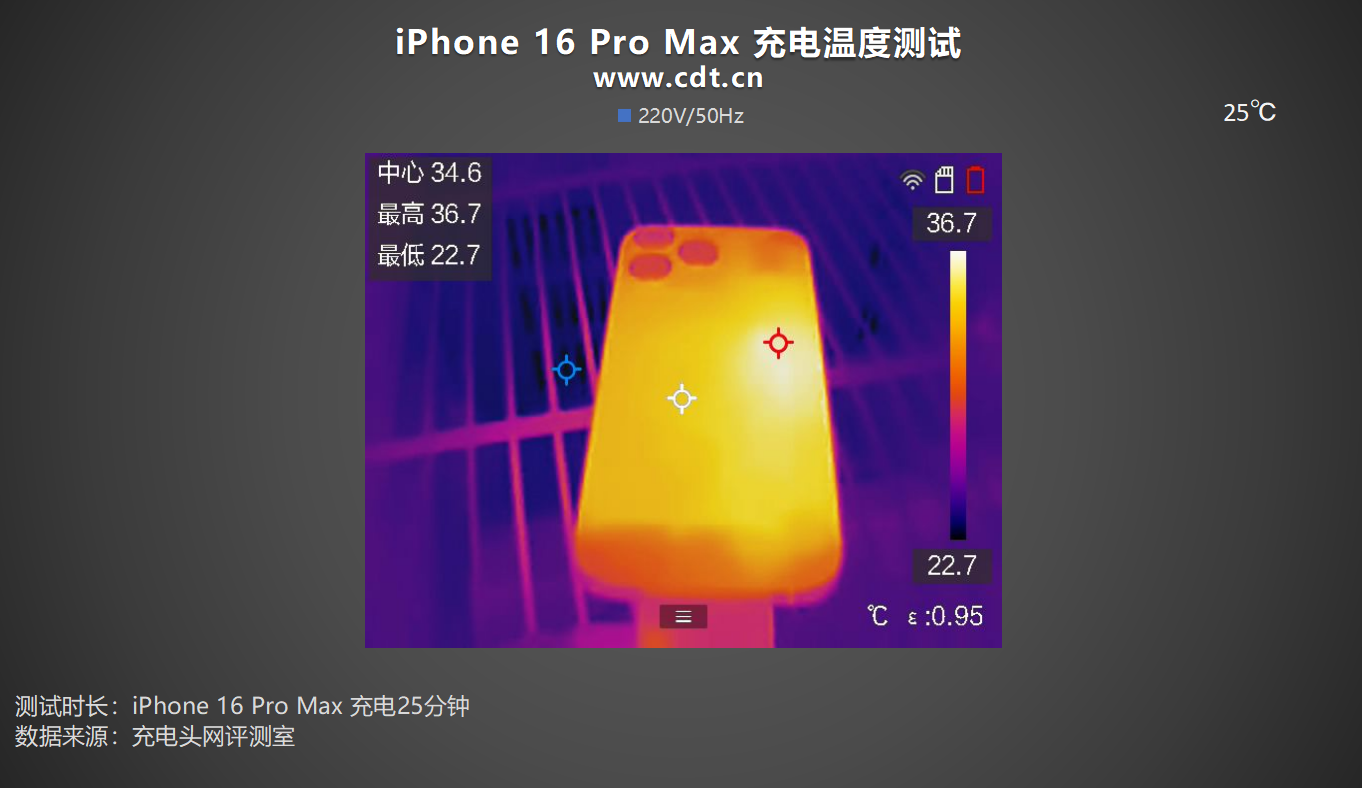

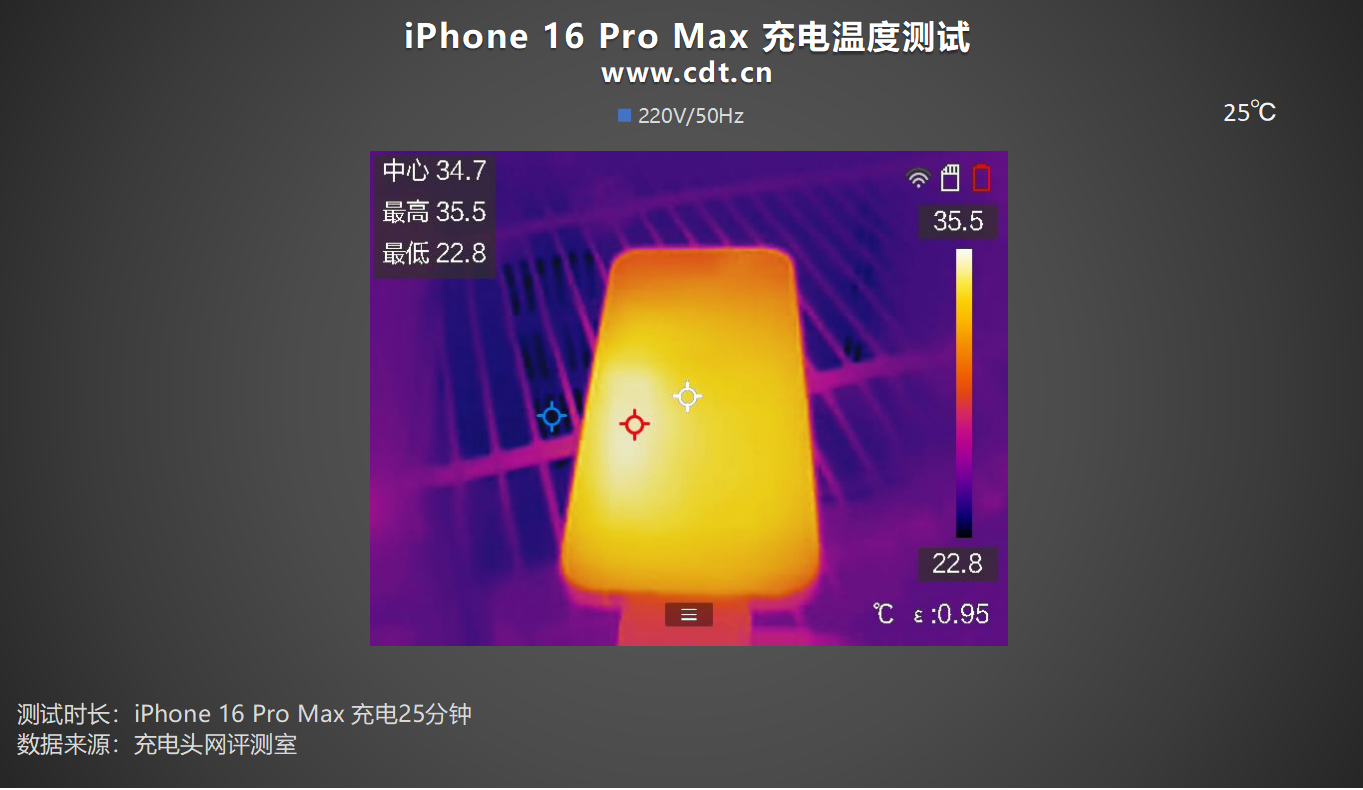

充电25分钟
充电25分钟后,使用热成像仪拍摄手机正面 ,最高温度为35.5℃。
充电25钟后,使用热成像仪拍摄手机背面 ,最高温度为36.7℃,热成像图中可以看到,除上下两端外,整个背板散热均匀。

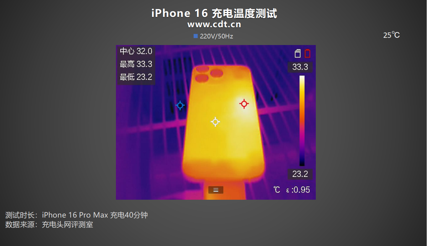

充电40分钟

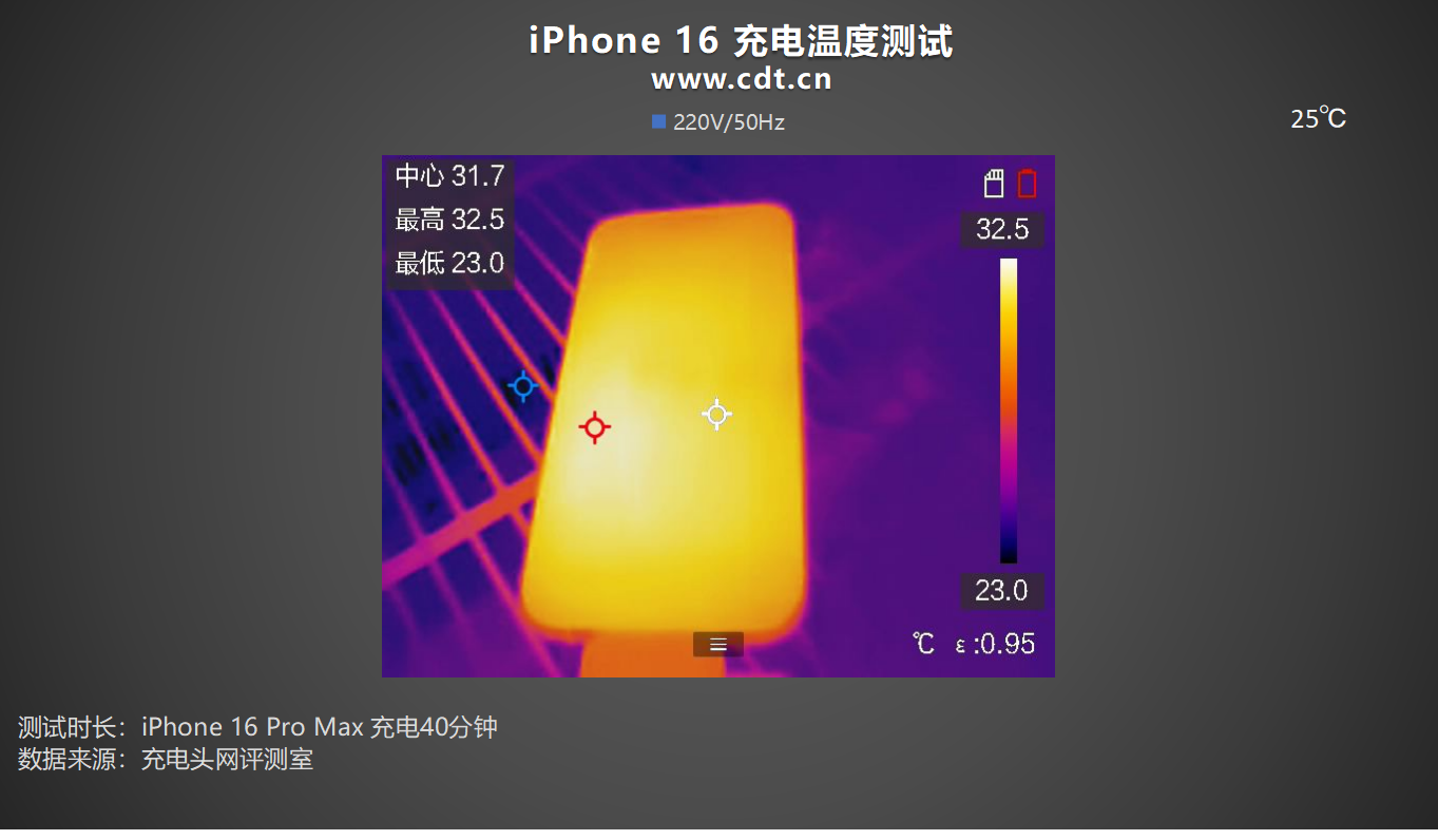

充电40分钟后,使用热成像仪拍摄手机正面 ,最高温度为32.5℃。
充电40分钟后,使用热成像仪拍摄手机背面 ,最高温度为33.3℃。

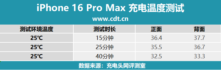

将温度数据汇总,可以看出用苹果70W充电器在40分钟内充电过程中手机整体的温度在32.5-37.7℃之间。
绘制出柱状图可以看出,充电过程中15分钟左右手机整机温度最高在37℃左右,此时充电功率约为26W,结合充电曲线可以看到随着功率不断降低温度也不断下降;25-40分钟内温度下降约为3℃,这个散热表现还是不错的。
