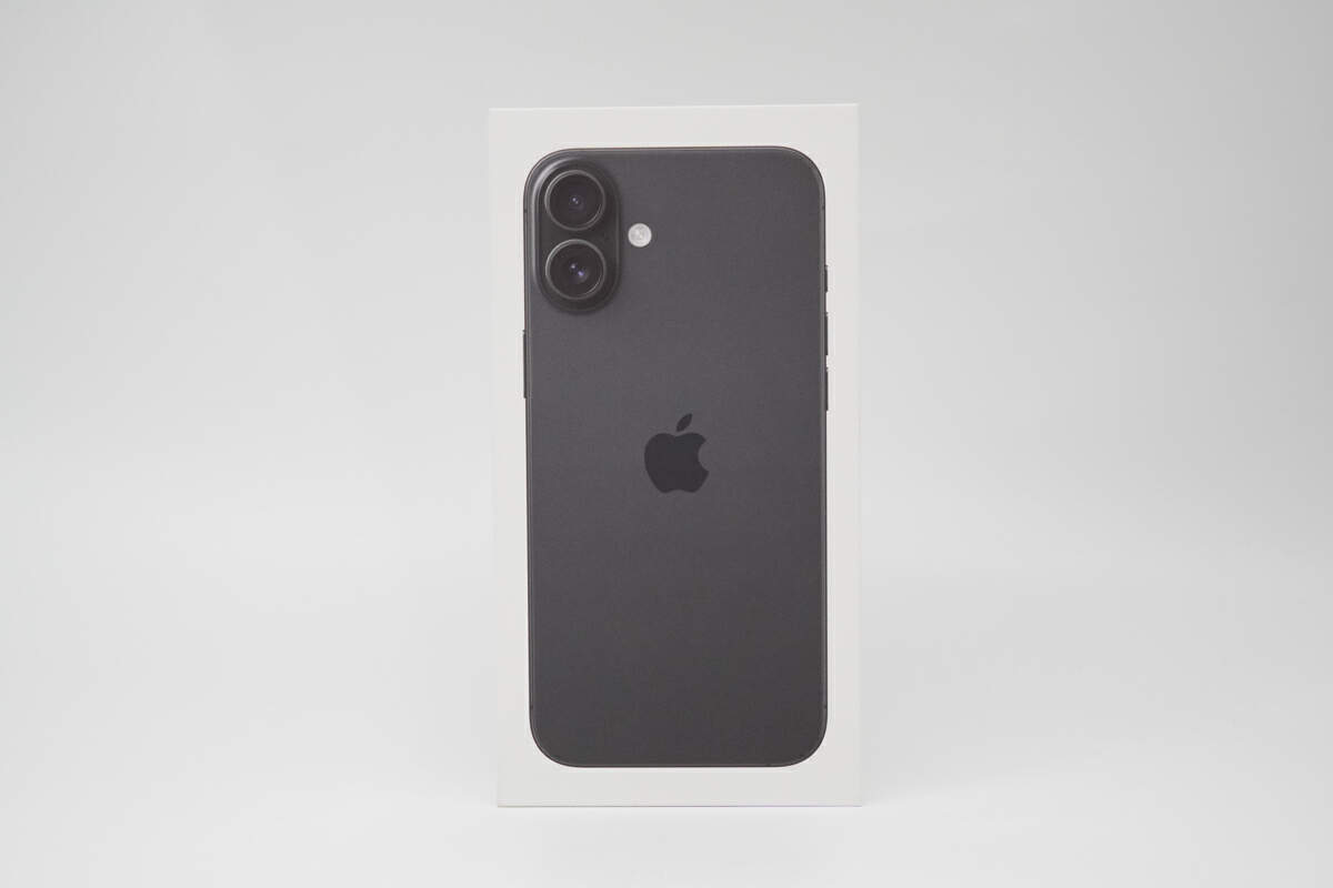

iPhone 16 Plus 包装盒为手机正面等比尺寸的外观图示,直观感受就是比一般的手机要大上许多。
包装盒背面依旧采用拉链式纸带,撕开后即无法还原;型号:iPhone 16 Plus(A3291)黑色 128GB。

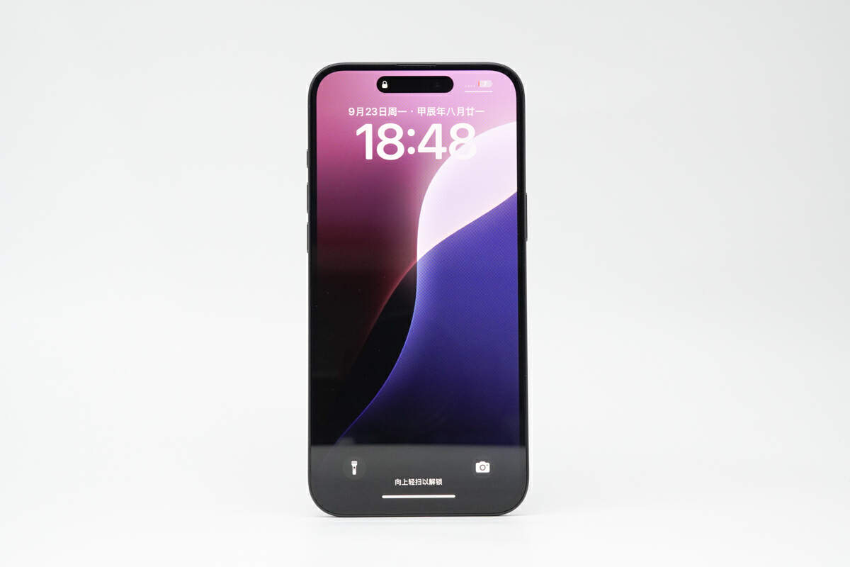

iPhone 16 Plus 手机采用 6.7 英寸的超视网膜 XDR OLED 全面屏,分辨率为 2796x1290,像素密度 460ppi,对比度 2000000:1,支持原彩显示。其最大亮度(典型值)为 1000 尼特,峰值亮度(HDR)为 1600 尼特,户外峰值亮度可达 2000 尼特,最小亮度为 1 尼特,在不同光线环境下都能提供清晰、亮丽的视觉效果。

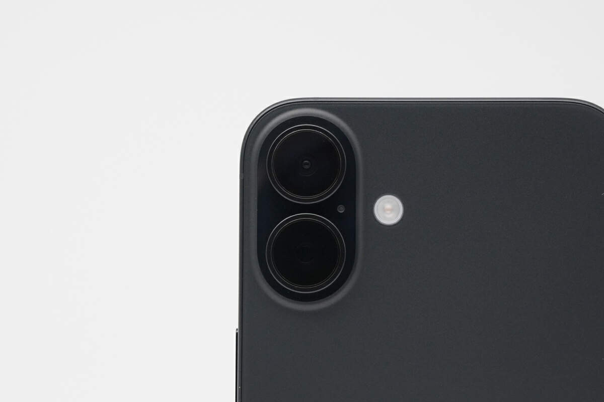

摄像方面,iPhone 16 Plus 手机的摄像头模组 DECO 部分与盖板结为一体设计,摄像头由斜向排列变为竖向排列,衔接部分拥有弧形过渡;同时双摄系统中的主摄采用4800万像素融合式摄像头,拥有两倍长焦,搭配1200万像素超广角摄像头,表面为蓝宝石玻璃镜头。

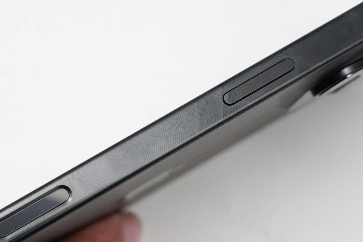

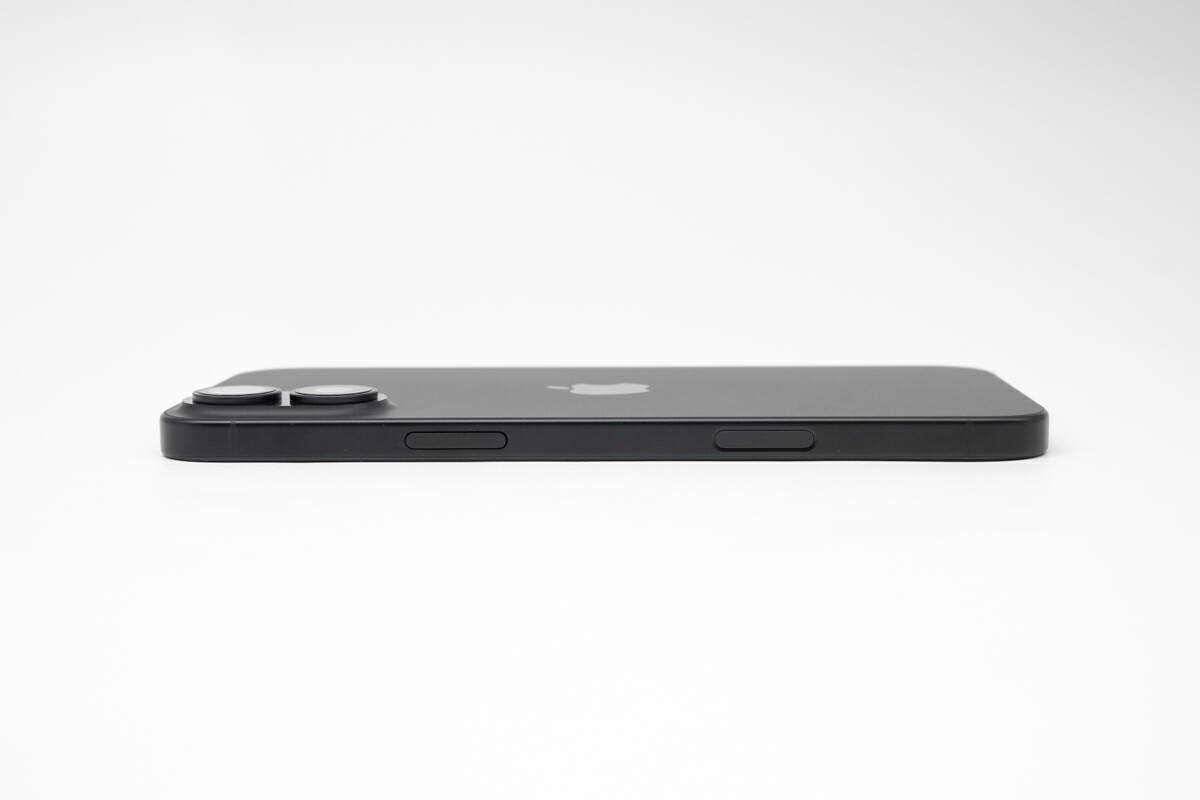

右侧下方新增了 “拍照控制” 按钮,该按钮的表面是质感顺滑的蓝宝石玻璃,并以颜色相配的精致不锈钢镶边。通过点按、长按、双击、滑动等不同手势,可以实现拍照和视频切换、不同画面风格切换、变焦等多种功能。
手机右侧中框仅有电源键和“拍照控制” 按钮。

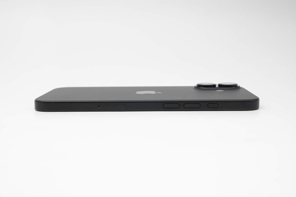

iPhone 16 Plus 手机左侧中框依旧为自定义按键、音量键以及 SIM 卡槽,与前代15系列机型不同的是静音键由拨片改为了按键式,变为自定义按键,默认长按为静音/取消静音。

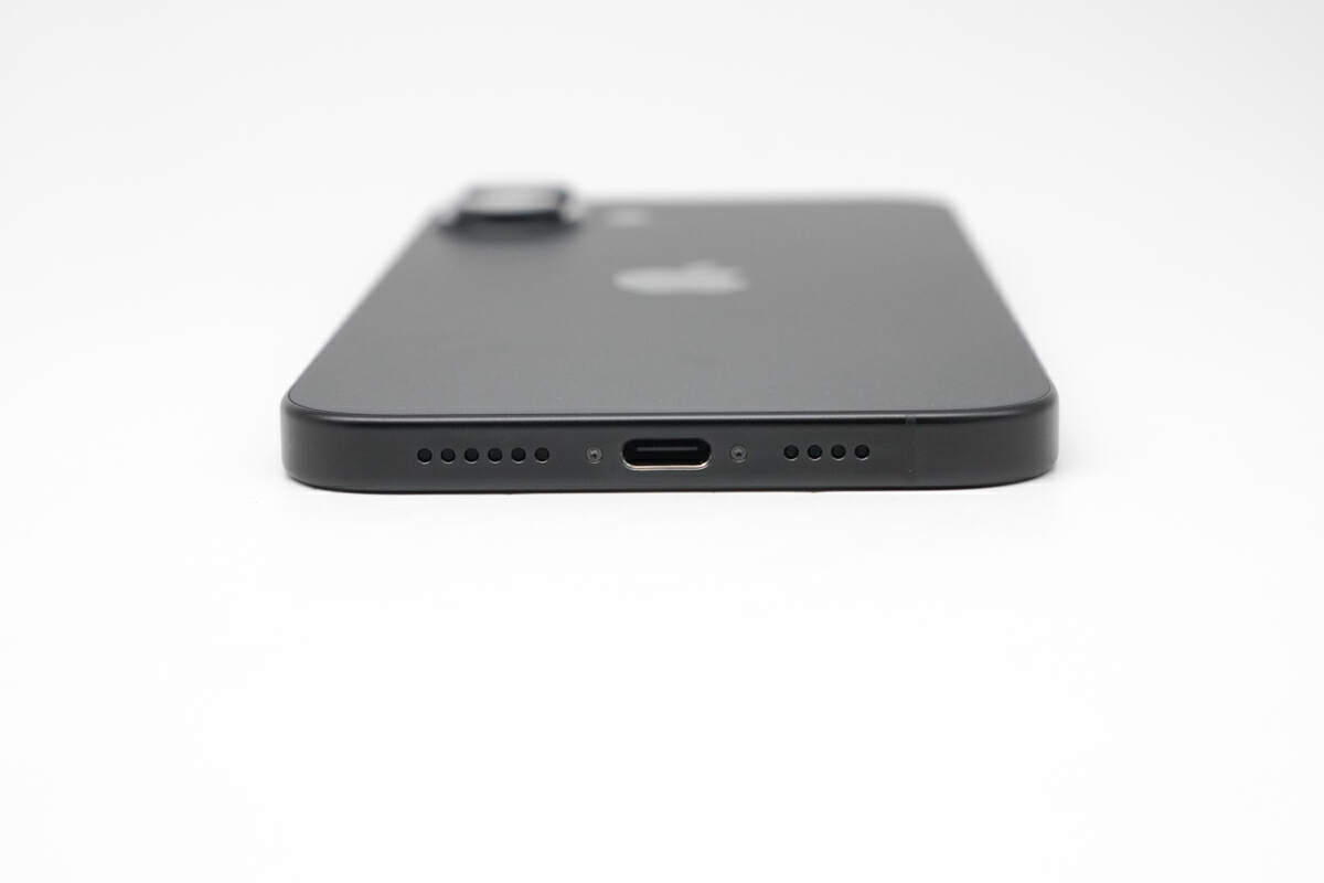

iPhone 16 Plus 手机底侧中框部分的充电端口为 USB Type-C 物理接口,支持 USB 2.0 数据传输规格,端口两侧为扬声器开孔。
iPhone 16 Plus 中框采用航空铝合金设计,精妙的全新微喷砂工艺,带来更加细腻精致的外观。缺点也很明显,黑色款实际上手容易残留指纹。

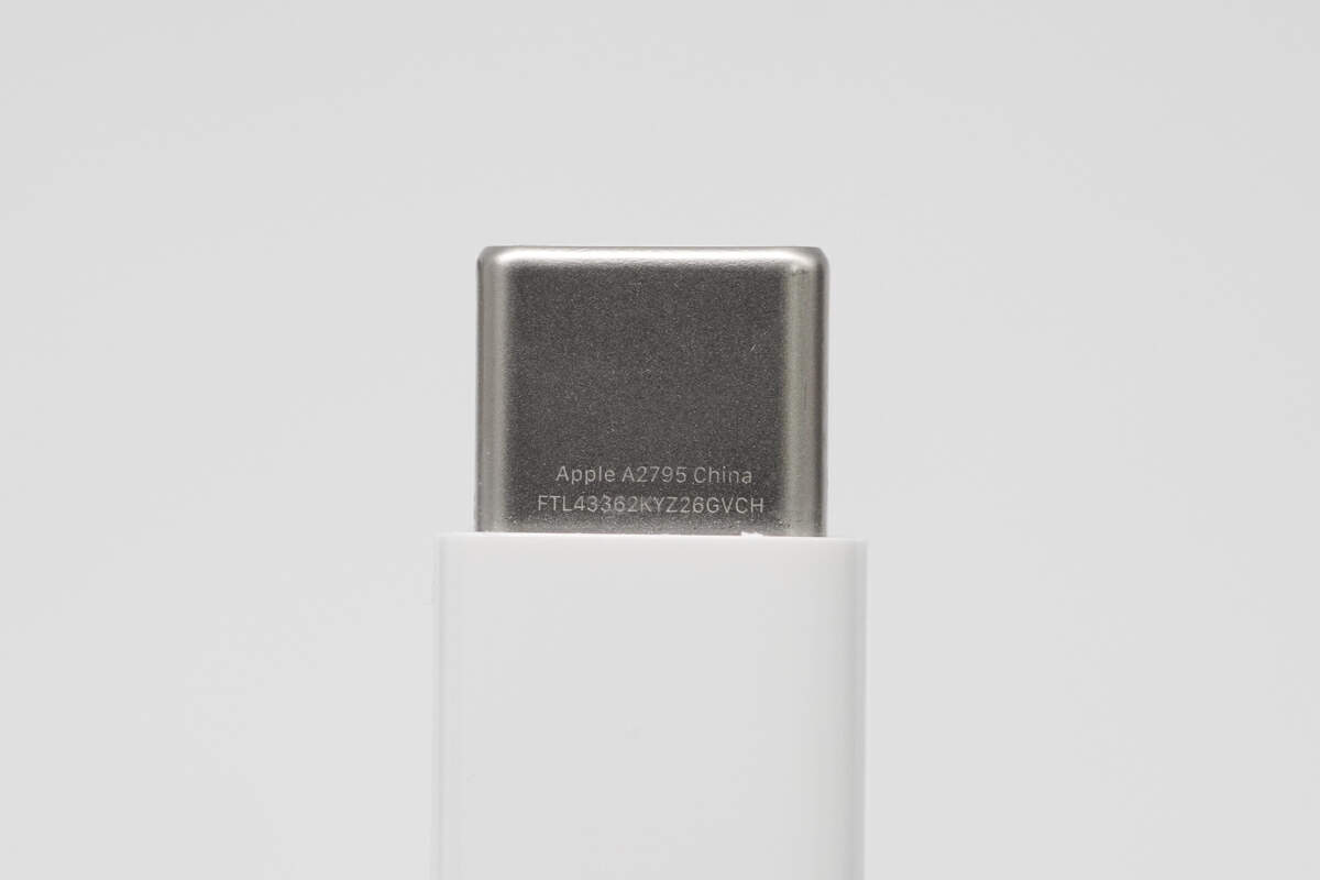

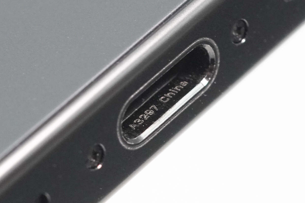

USB Type-C 接口接口的金属框上镭刻产品型号及产地:A3297 China。

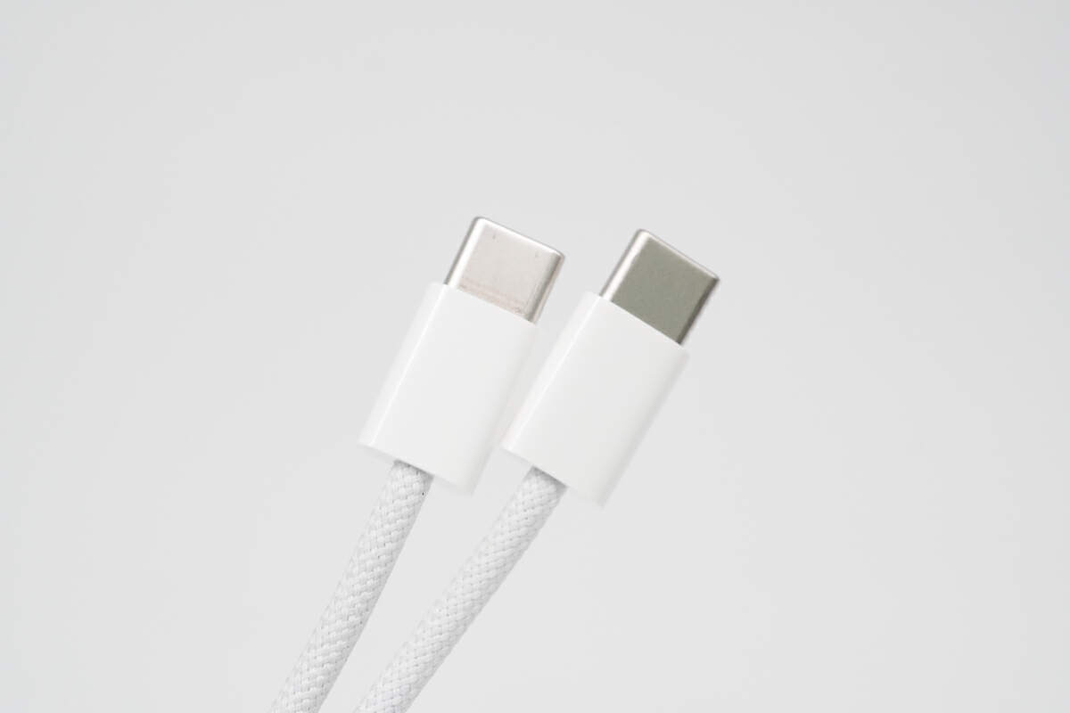

配套的 C to C 充电线依旧采用编织线身设计,与此前iPhone 15系列 配套线材一致,将纤维丝拧成一股,后再进行排列编织,不易缠结,寿命更长久。

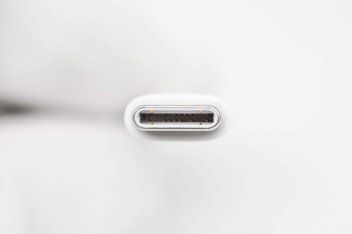

C to C充电线端子内部为特制 PIN 脚设计,支持正反盲插。

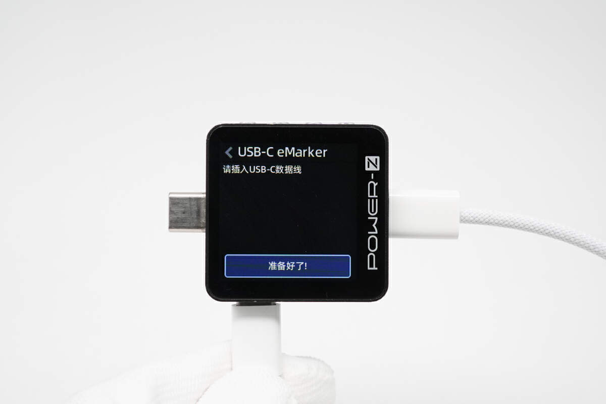

使用 POWER-Z KM003C 测试仪读取线材信息,实测无任何信息显示,或线缆并无 E-Marker 芯片。

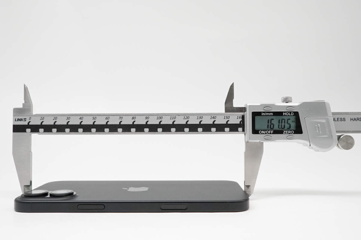

iPhone 16 Plus 手机长度约为161.05mm。

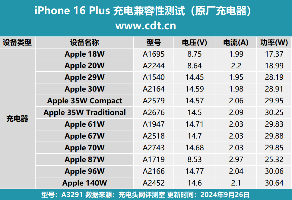

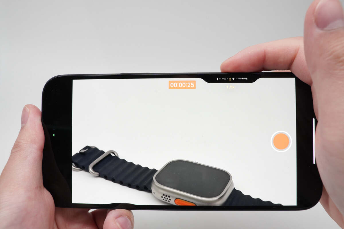

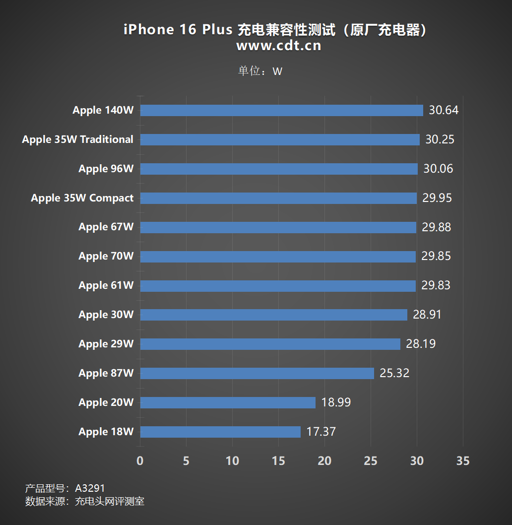

首先,让我们来看下原装编织线材搭配苹果各功率档位的 USB-C 充电器的充电兼容性表现。以下测试为了释放iPhone 16 Plus最大输入功率,手机将全程亮屏录制相机视频。

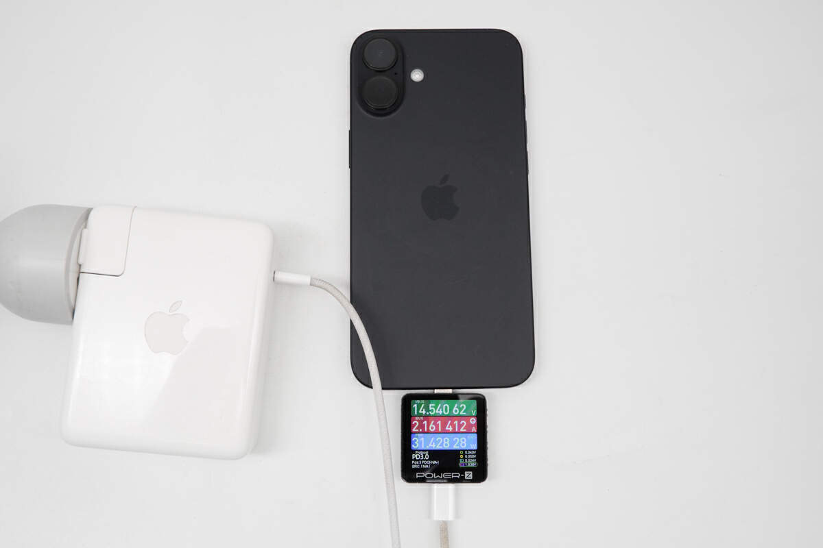

使用原装140W充电器(型号:A2452)为手机充电,POWER-Z KM003C 测试仪实测手机输入峰值功率为 14.54V 2.16A 31.43W。
将苹果系内不同功率档位的充电器进行逐一充电测试,实测充电功率如上所示,35W及以上的原厂充电器都能给iPhone 16 Plus 提供30W左右的充电功率,除87W由于没有15V档位的原因,充电功率稍低,握手9V电压仅有25.32W,其余29W以上的原厂充电器都能握手15V PDO。
将测试下的充电功率制作柱状图,可以看到,iPhone 16 Plus 手机支持 PD 快充协议,除充电器最高功率的影响外,可以看出 iPhone 16 Plus 手机的充电功率为30W左右,其余20W以下的原厂充电器都能正常跑满。

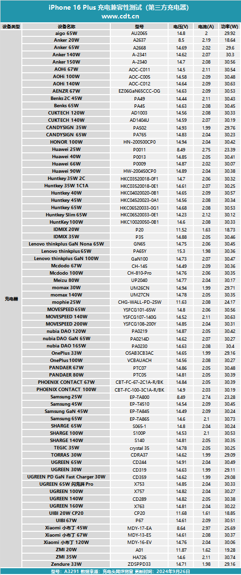

第三方充电器兼容性测试

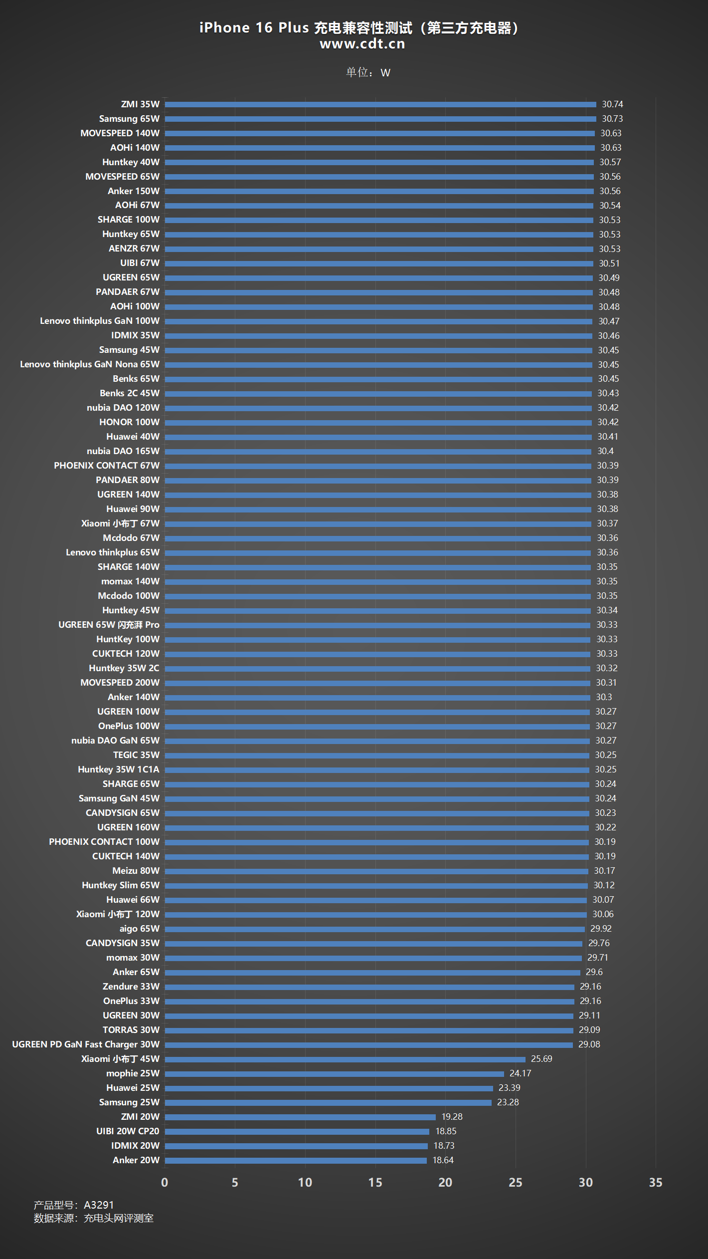

下面仅比对第三方充电器搭配 C to C 类型充电线的充电兼容性表现(具有一定误差)。
将第三方充电器搭配原装 C to C 充电线的兼容性测试数据汇总,本次测试的第三方充电器对 iPhone 16 Plus 手机的充电功率差异不大。
将第三方充电器的充电功率数据绘制为柱状图,可以看到30W以上的充电器大部分都能给iPhone 16 Plus提供28-31W的充电功率,而20-25W的充电器能提供18-24W的充电功率,兼容性表现也是相当亮眼。

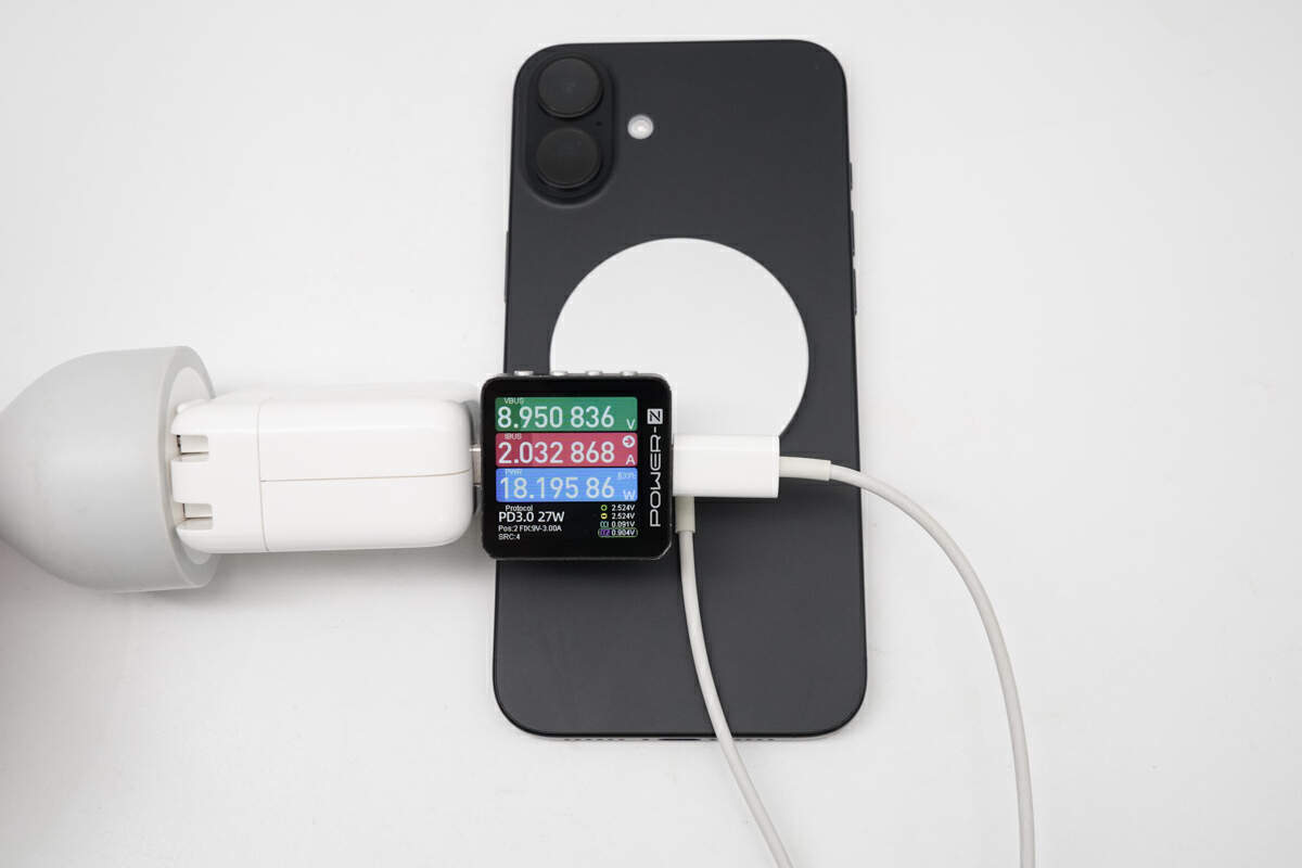

此次的 iPhone 16 Plus系列机型除支持原有的 MagSafe 充电外,另外支持 Qi2 无线充电标准。

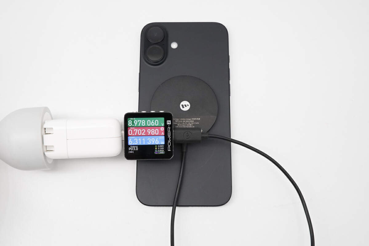

iPhone 16 Plus 手机在搭载原装/“MFM”认证的无线充电器时,充电器输出端功率可达8.95V 2.03A 18.20W。
使用第三方无线磁吸无线充给iPhone 16 Plus充电,功率约为6.31W。

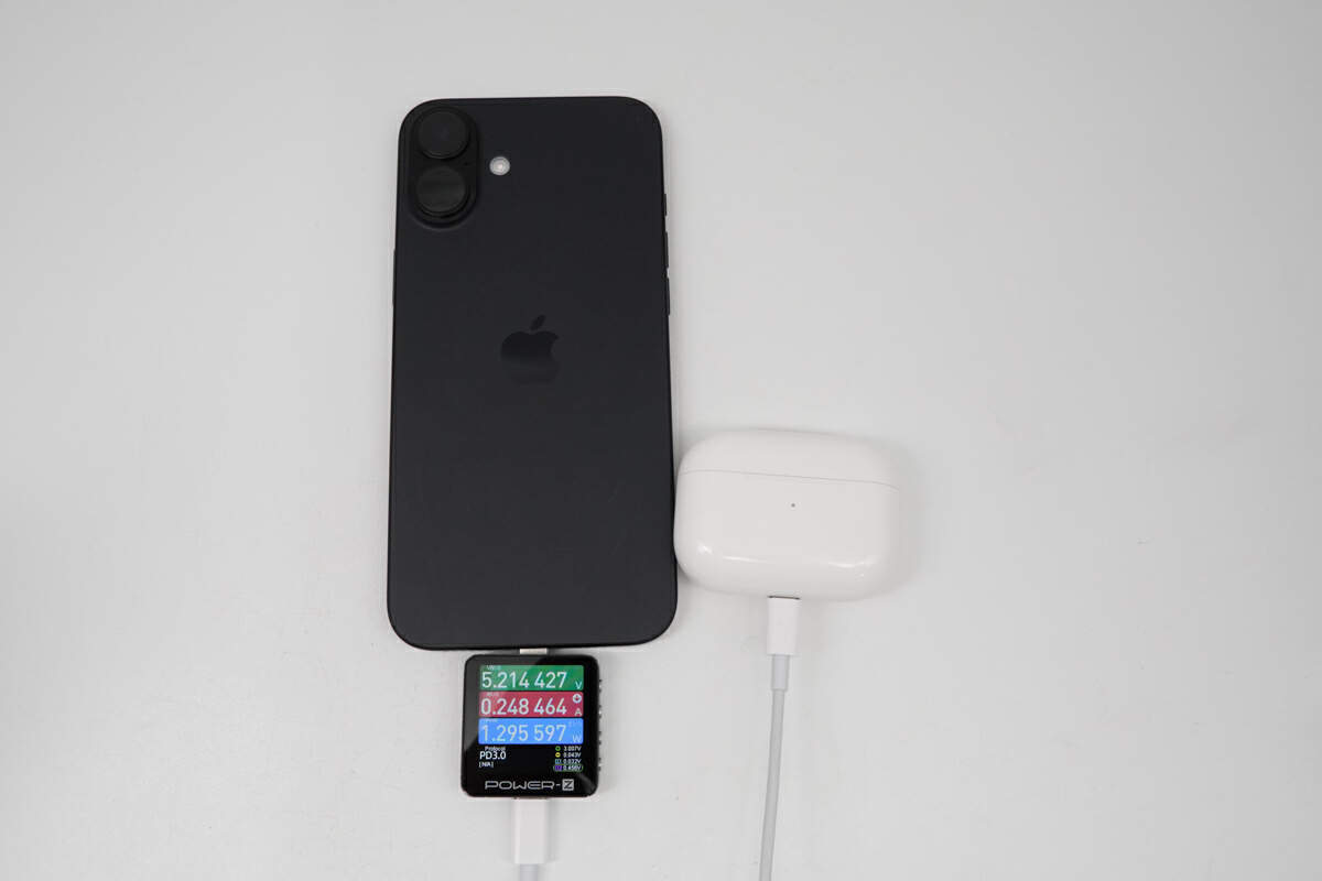

此次,iPhone 16 Plus 系列手机新增了反向充电功能,能对其他设备进行有线直连,可以应急补电。
采用常规5A C to C 充电线材连接 iPhone 16 Plus 手机和 AirPods Pro耳机,可以看到耳机充电指示灯亮起,实测手机端输出功率为 5.21V 0.24A 1.30W。

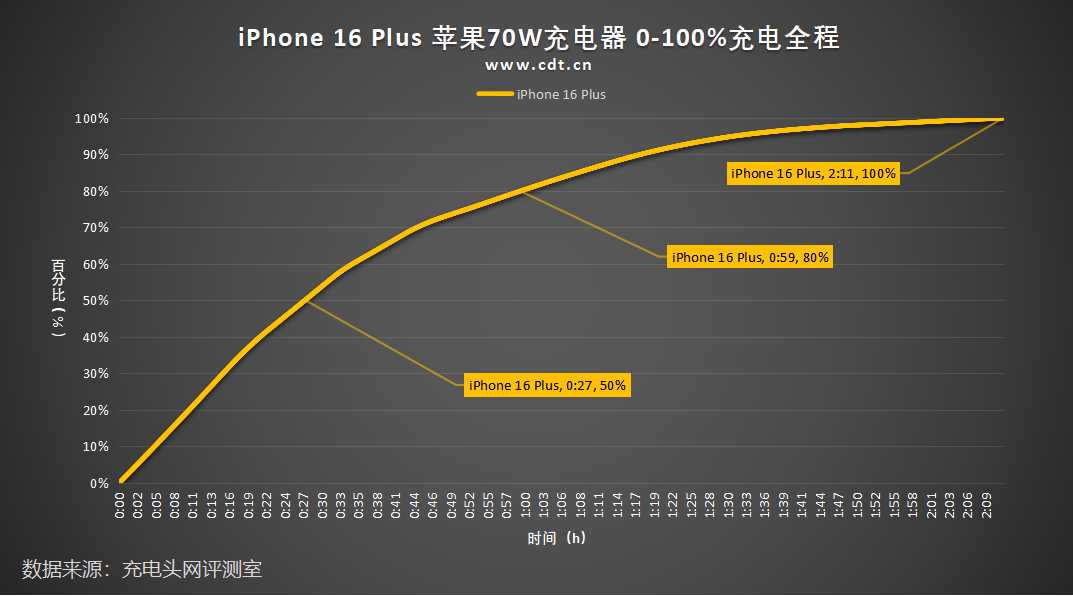

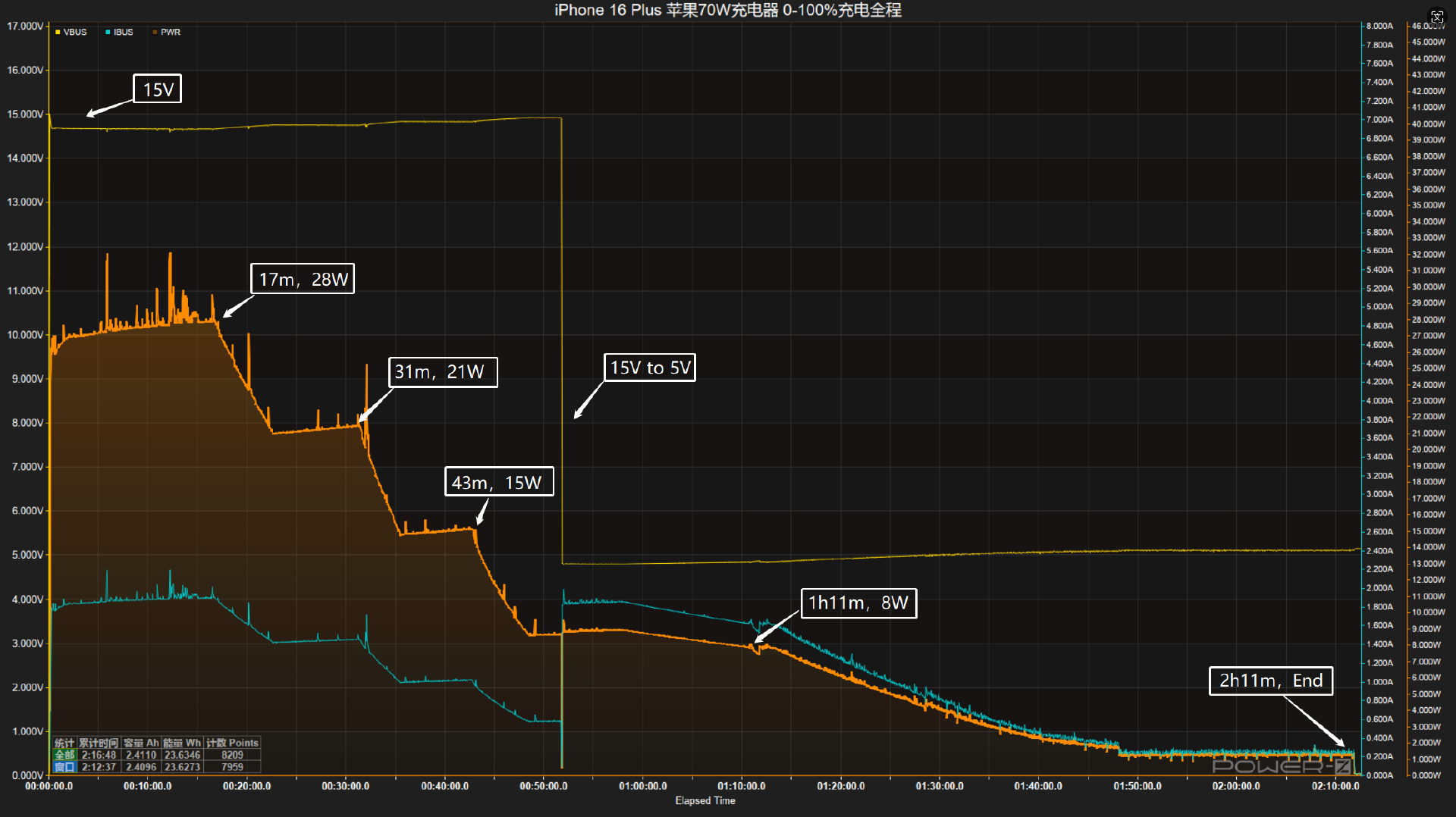

下面将测试这款 iPhone 16 Plus 搭配苹果70W充电头表现,手机电量消耗殆尽后,将手机与苹果70W充电器放入25℃的恒温箱中,接通电源,并记录数据。
接通电源后握手15V电压,前17分钟功率稳定在28W;随后功率下降至21W左右并持续充电至31分;随后功率下降至15W左右并持续充电至43分;第52分钟时,电压下降至5V;功率在8W左右维持至1小时11分钟,随后充电功率进入涓流充电模式,实际完全充满耗时约2小时11分钟。
绘制出折线图,可以清楚看出使用苹果70W充电器为 iPhone 16 Plus 充电50%耗时27分钟;充电80%耗时59分钟;完全充满耗时约2小时11分钟。

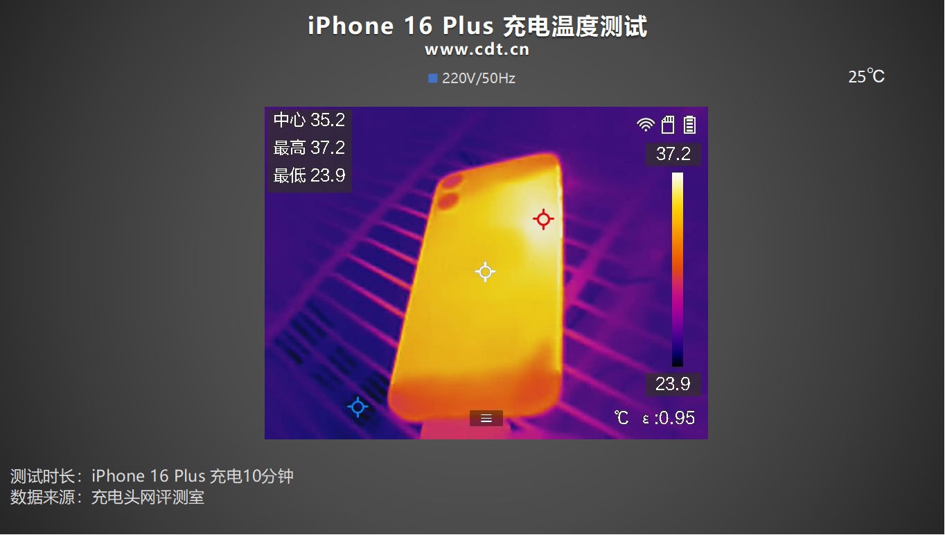

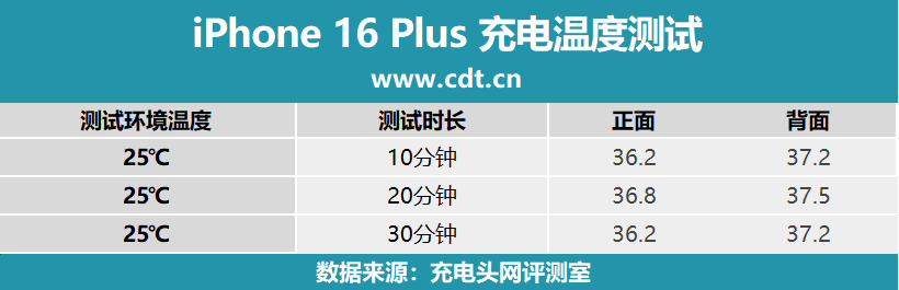

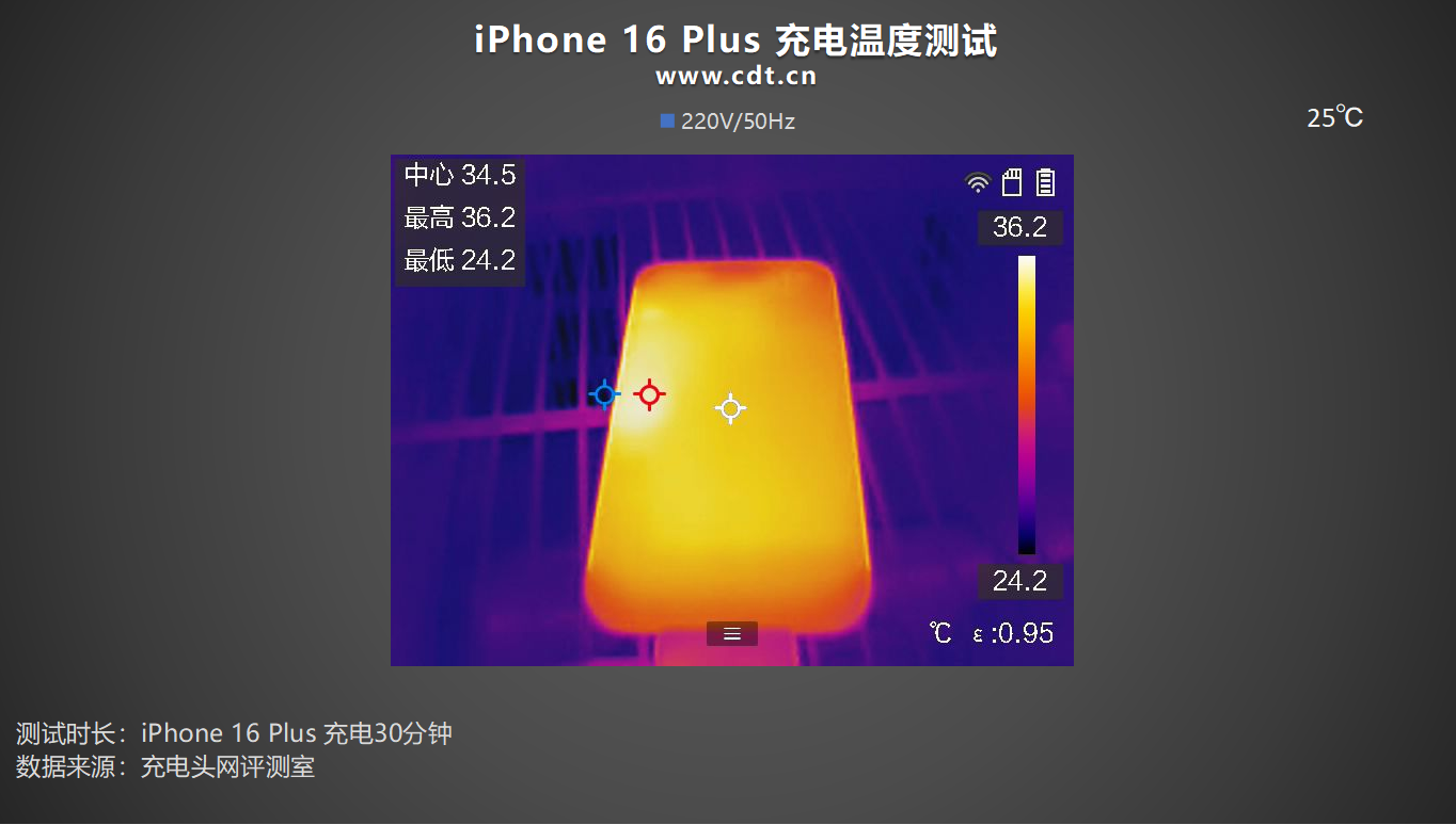

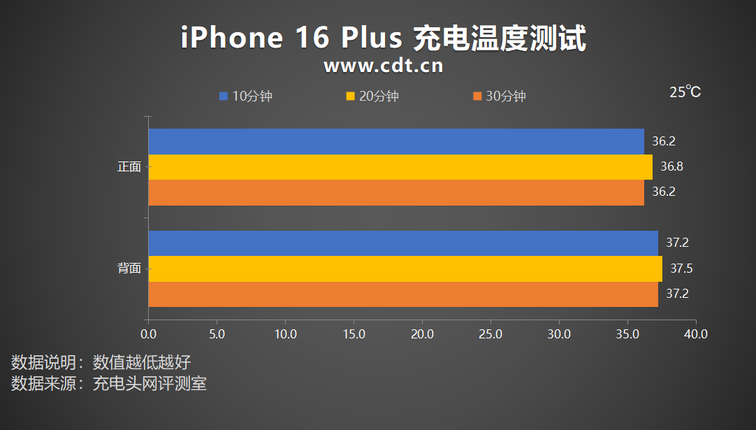

手机充电发热便是我们所需要关注的一个问题,让我们看看 iPhone 16 Plus 对于充电时温度的调控如何,测试全程在25℃恒温箱中进行,温度拍摄的时间点为:充电10分钟、充电20分钟、充电30分钟。
充电10分钟
充电10分钟后,使用热成像仪拍摄手机正面 ,最高温度为36.2℃。
充电10分钟后,使用热成像仪拍摄手机背面 ,最高温度为37.2℃。

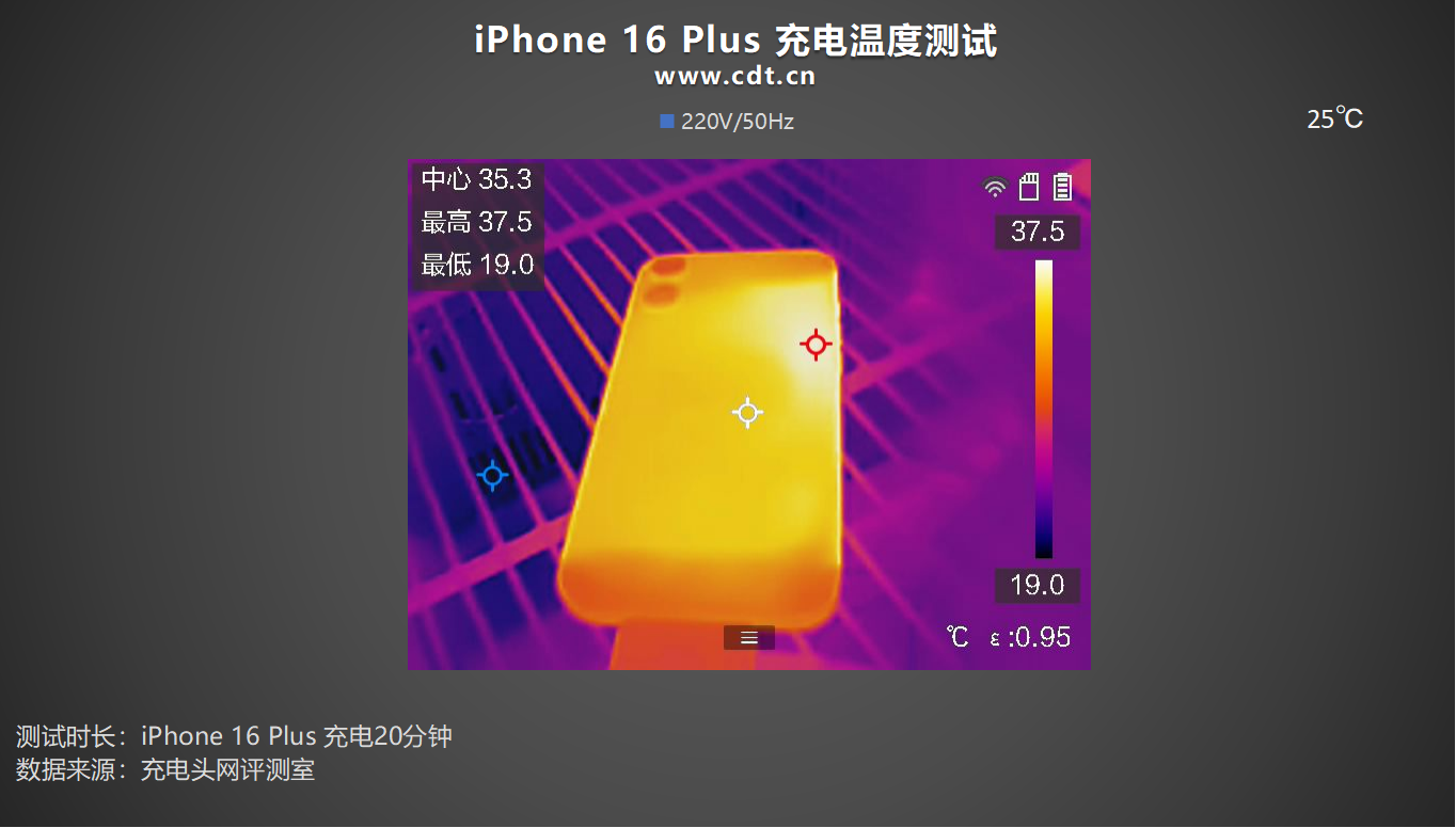

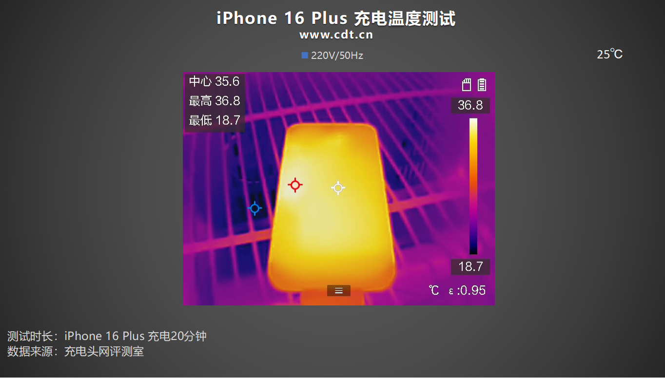

充电20分钟
充电20分钟后,使用热成像仪拍摄手机正面 ,最高温度为36.8℃。
充电20钟后,使用热成像仪拍摄手机背面 ,最高温度为37.5℃。

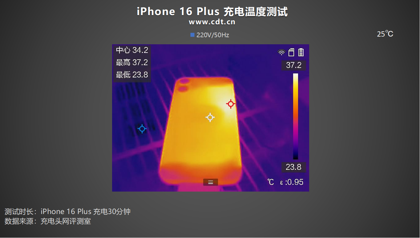

充电30分钟
充电30分钟后,使用热成像仪拍摄手机正面 ,最高温度为36.2℃。
充电30分钟后,使用热成像仪拍摄手机背面 ,最高温度为37.2℃。
将温度数据汇总,可以看出用苹果70W充电器在半小时充电过程中手机整体的温度在36.2-37.5℃之间。
绘制出柱状图可以看出,充电过程中10-20分钟手机整机温度升高不到1℃,第30分钟时,手机整机温度与第10分钟温度一致;结合充电曲线来看的话,30分钟内整个充电功率都是维持在21-28W之间,这个温度表现还是非常不错的,实际用手触摸也是温热的状态。

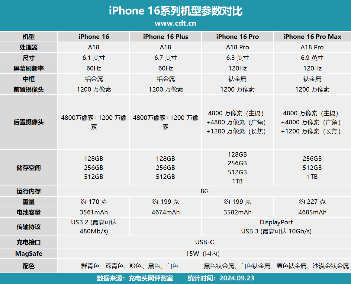

iPhone 16 Plus 手机采用航空铝合金边框设计,正面屏幕采用6.7英寸超视网膜 XDR 显示屏;同时,全系标配相机控制按键、USB Type-C 物理接口。
