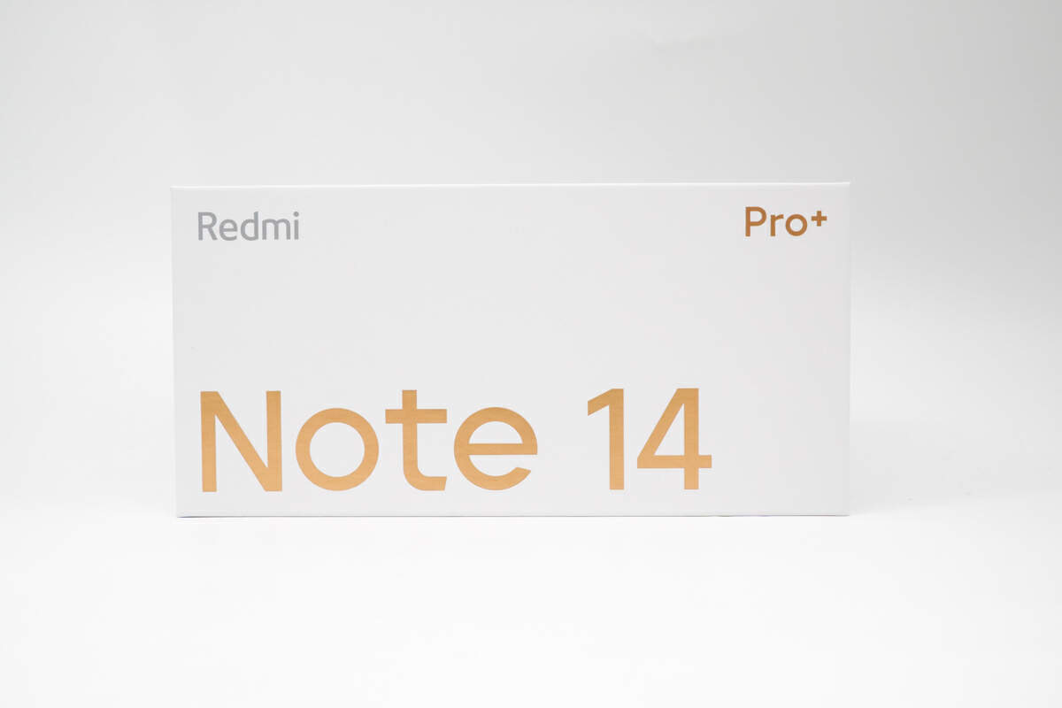

包装盒部分沿用简白配色,正面印有“Redmi Note 14”系列字样以及“Pro+”机型字样。
侧面贴有基本参数、条形码等信息的贴纸;
手机型号:Redmi Note 14 Pro+ 16GB+512GB。

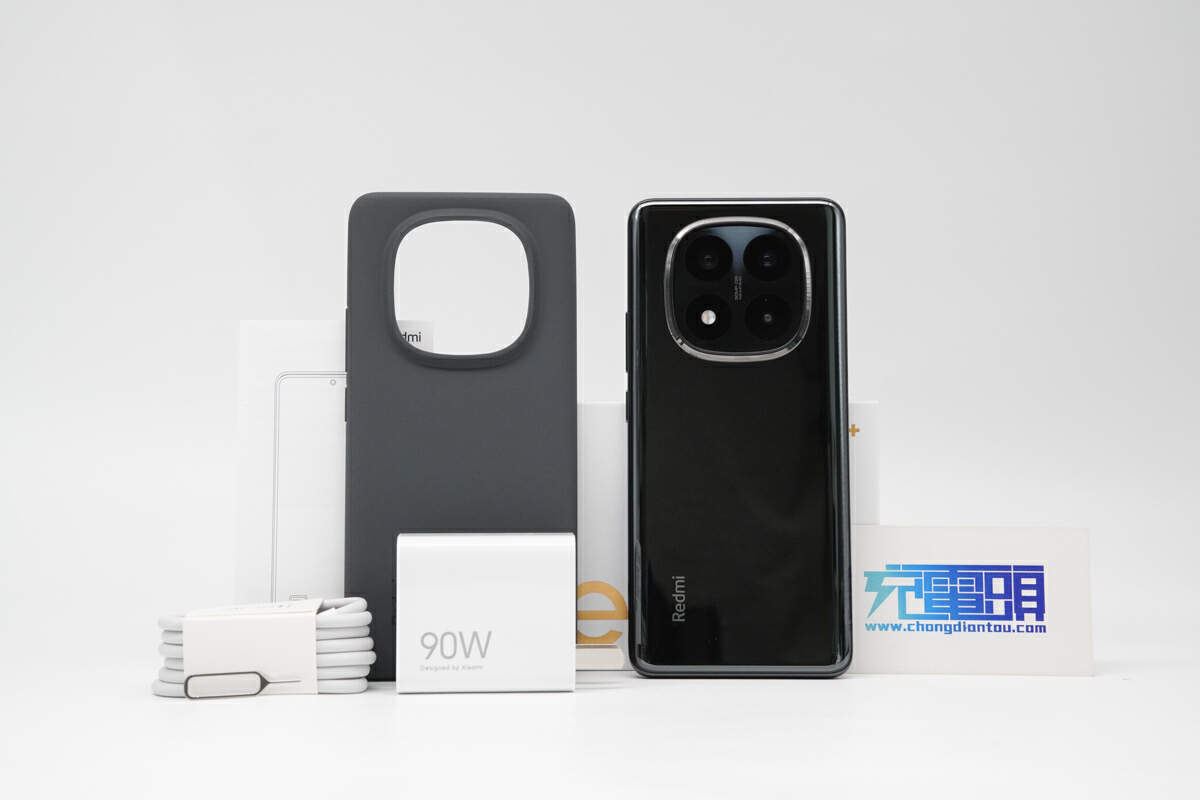

打开包装,手机、90W充电器套装、屏幕保护膜(出厂贴在手机上)、卡针说明书以及附赠手机保护壳一应俱全。

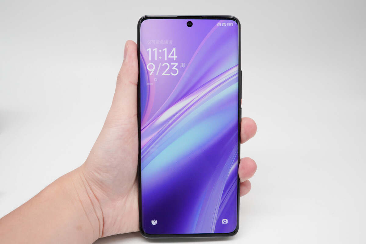

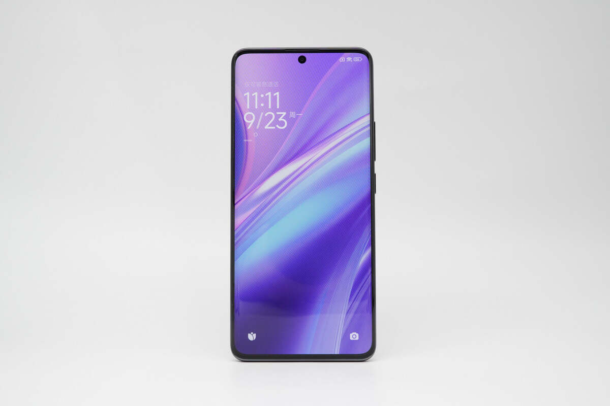

Redmi Note 14 Pro+手机采用了 6.67英寸 2712*1220分辨率高规格的全新 1.5K 高光护眼屏,采用 COP 屏幕封装技术,实现极致四窄边框,支持1920Hz 高频 PWM 调光,12bit 色深(687亿色),120Hz刷新率,最高 480Hz触控采样率,更通过了三重 TÜV 莱茵护眼、 SGS低蓝光等认证。此外,Redmi Note 14 Pro+手机首发第二代骁龙7+处理器,与第一代骁龙8+同源,面对日常APP或主流游戏场景,皆可流畅运行。
Redmi Note 14 Pro+ 手机采用双曲面屏 + 四曲背部设计,弧形中框过渡,机身圆润,握持手感好,无论横握竖握都贴合手掌。并且这次大胆的采用了极具生命感的圆弧 DECO,浑然一体的中轴对称美学,造就了有史以来最为优雅的一代Redmi Note。其次,官方还提供了子夜黑、镜瓷白、星沙青三种潮流配色供用户选择。

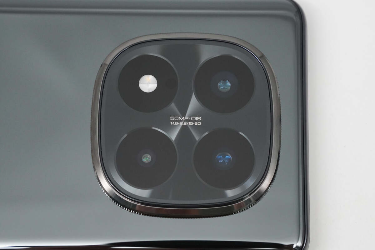

摄像头模组方面拥有5000万像素极清主摄,辅以800万像素超广角+5000万像素长焦镜头,前摄为2000万像素;全新升级旗舰三摄,坐拥高动态影像传感器「光影猎人™ 800」,搭配 2.5X 黄金长焦,15mm-120mm 全焦段精彩,可让远处美景清晰的呈现在眼前。

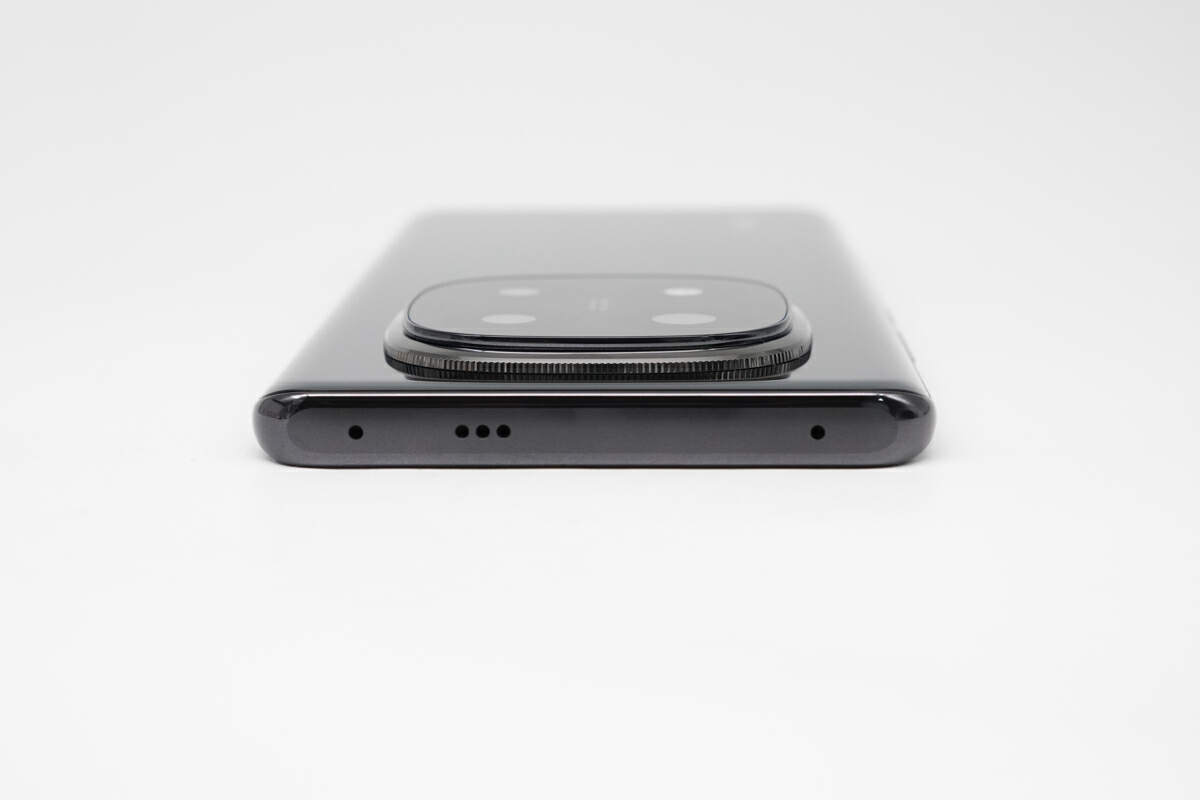

顶部从左到右依次为泄压孔、扬声器、麦克风开孔。

这次Redmi Note 14 Pro+机身采用前后双曲设计,手感圆润,成年人可轻松单手握持。

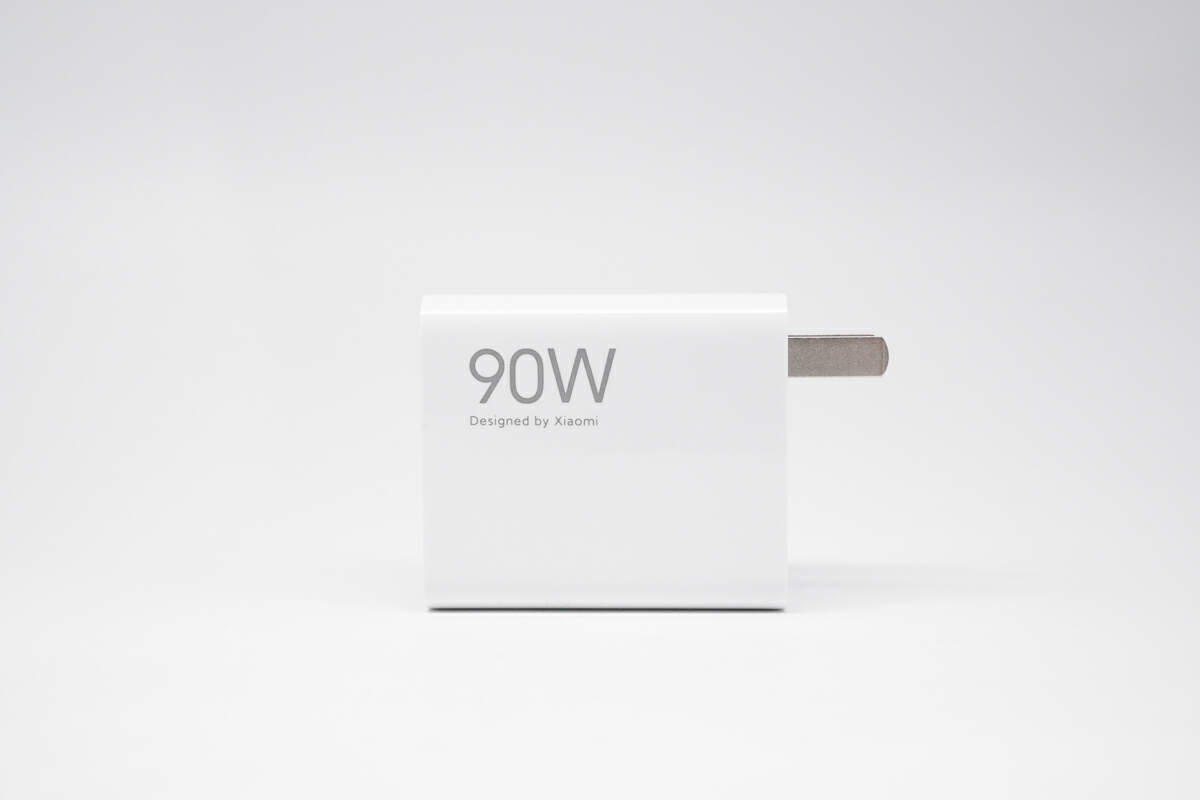

90W充电器依旧为光滑亮面的防火PC外壳设计,机身仅印有“90W”字样;插脚为固定式设计,在墙插或排插上更稳定。
输出面板配置单USB-A端口,母口胶芯为家族式橙红色设计,很有辨识度。

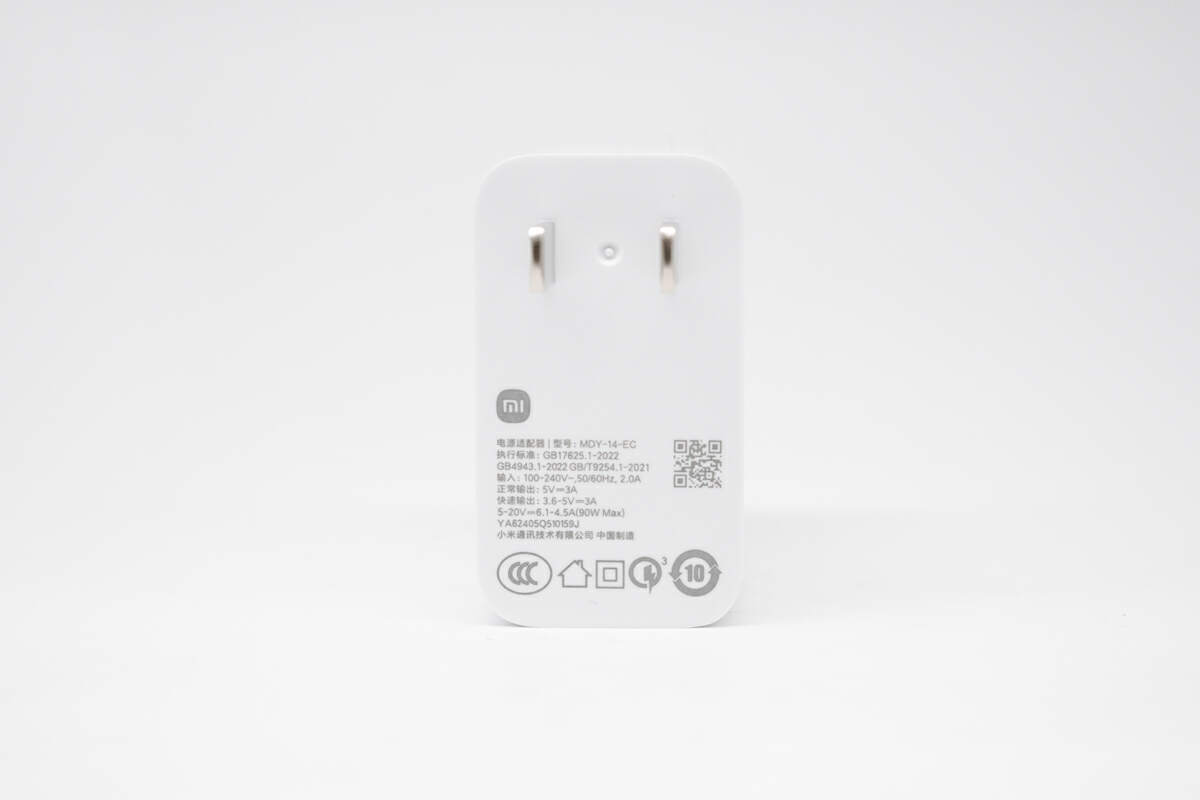

插脚一侧下半部分印有产品规格铭文。
型号:MDY-14-EC;
输入:100-240V~ 50/60Hz,2A
正常输出:5V3A;
快速输出:5-20V=6.1-4.5A(90W Max);
制造商:小米通讯技术有限公司,并拥有国家CCC认证等标识。

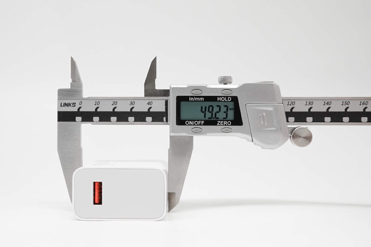

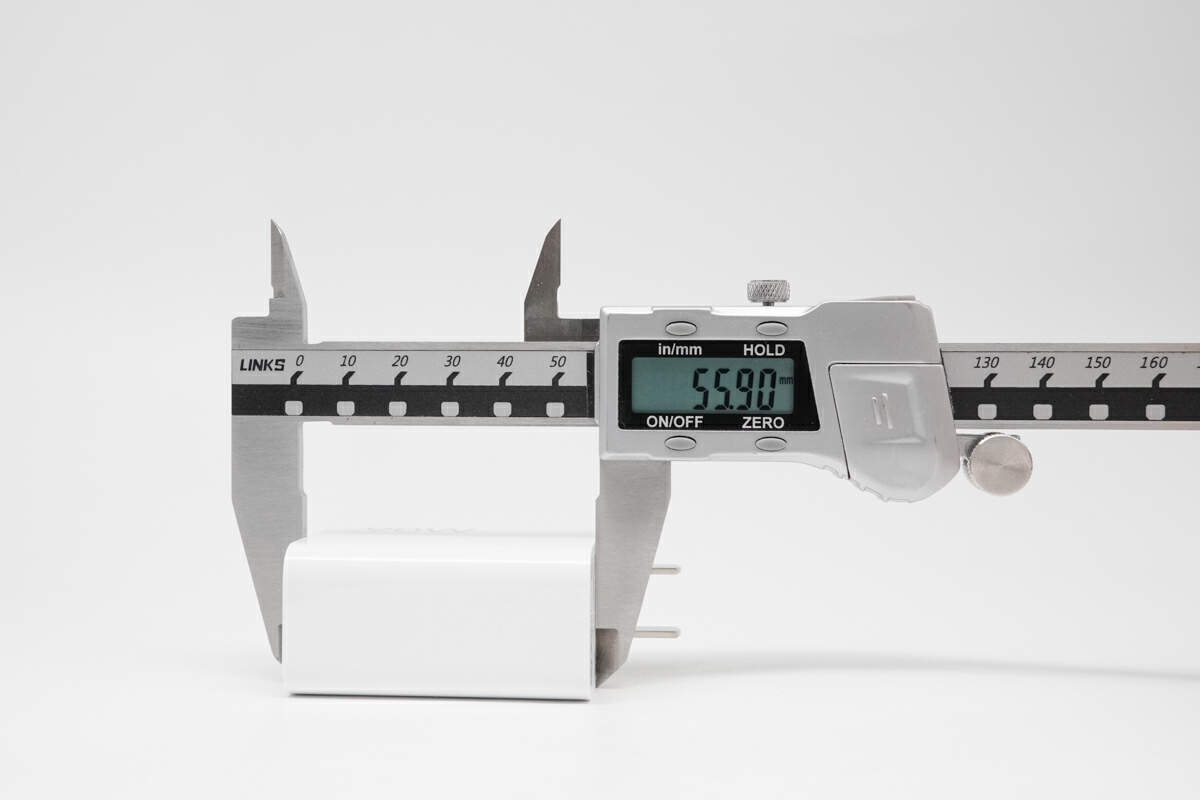

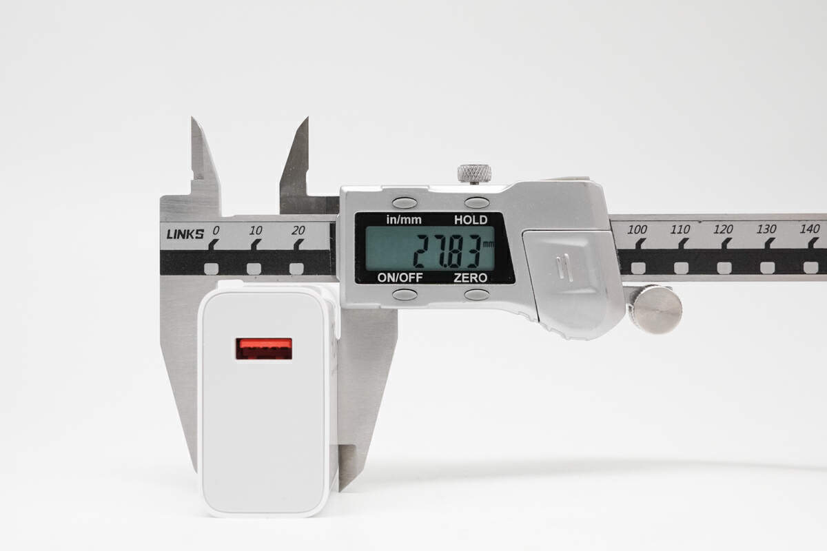

90W充电器长度约为55.90mm。
90W充电器高度约为49.23mm。
90W充电器宽(厚)度约为27.83mm,体积约为76.59cm³,以充电器功率90W计算,功率密度约为1.18W/cm³。

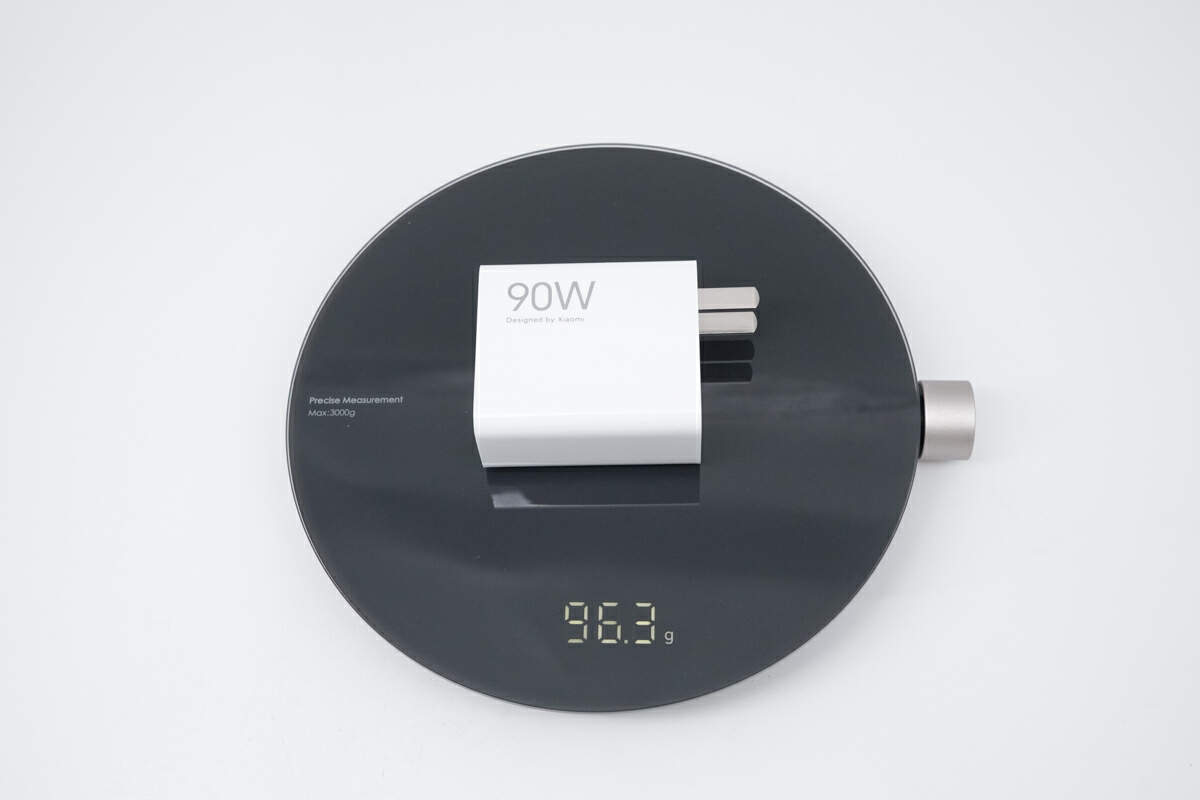

充电器单体重量约为96.3g。

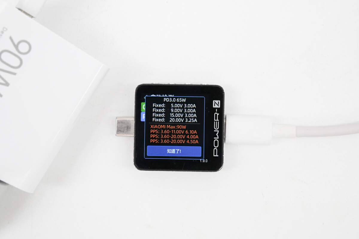

使用 POWER-Z KM003C测得USB-A端口显示QC3.0、PD3.0、DCP、以及 Xiaomi 90W 私有协议的快充协议。
充电器 PDO 报文方面,支持 5V3A、9V3A、15V3A和20V3.25A 四组固定电压和 3.6V-11V6.1A 、3.6-20V4A以及3.6-20V4.5A三组小米私有 PPS 电压档位,可适配小米其他机型快速充电。

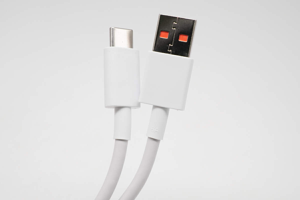

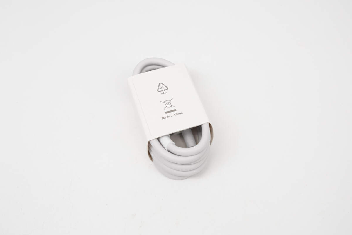

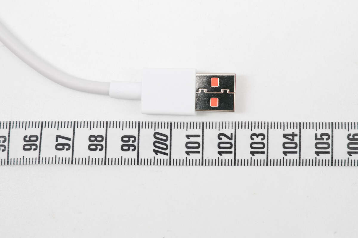

附赠线材为 A to C充电线,充电线采用定制6A规格。
一体注塑成型的端子和延长线尾,线尾上有“6A”的字样。
充电线材长度约为102cm,能满足日常充电所需长度。

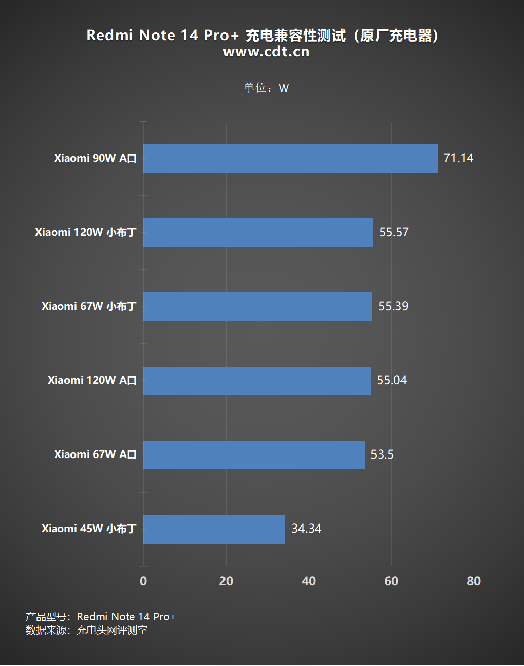

原厂充电器兼容性测试

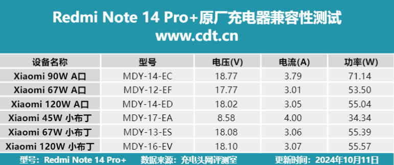

如果你之前用过 Redmi 手机,那么家里肯定少不了之前用过的 Redmi 系充电器,让我们来看下Redmi 原装线搭配Redmi 各系列充电器的充电兼容性表现。

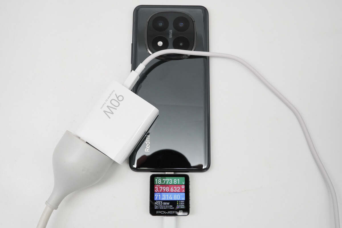

使用原装Redmi 90W充电器(型号:MDY-14-EC)为手机充电,功率为18.77V 3.80A 71.31W。
将 Redmi 系各充电器兼容性测试的数据汇总,充电功率最高的为原装90W充电器,功率为71.14W。
柱状图部分可以清楚的看出每款充电器充电功率的大小,上图可以看到除了45W输出功率较低以外,其他几款输出的功率都在53W 以上。

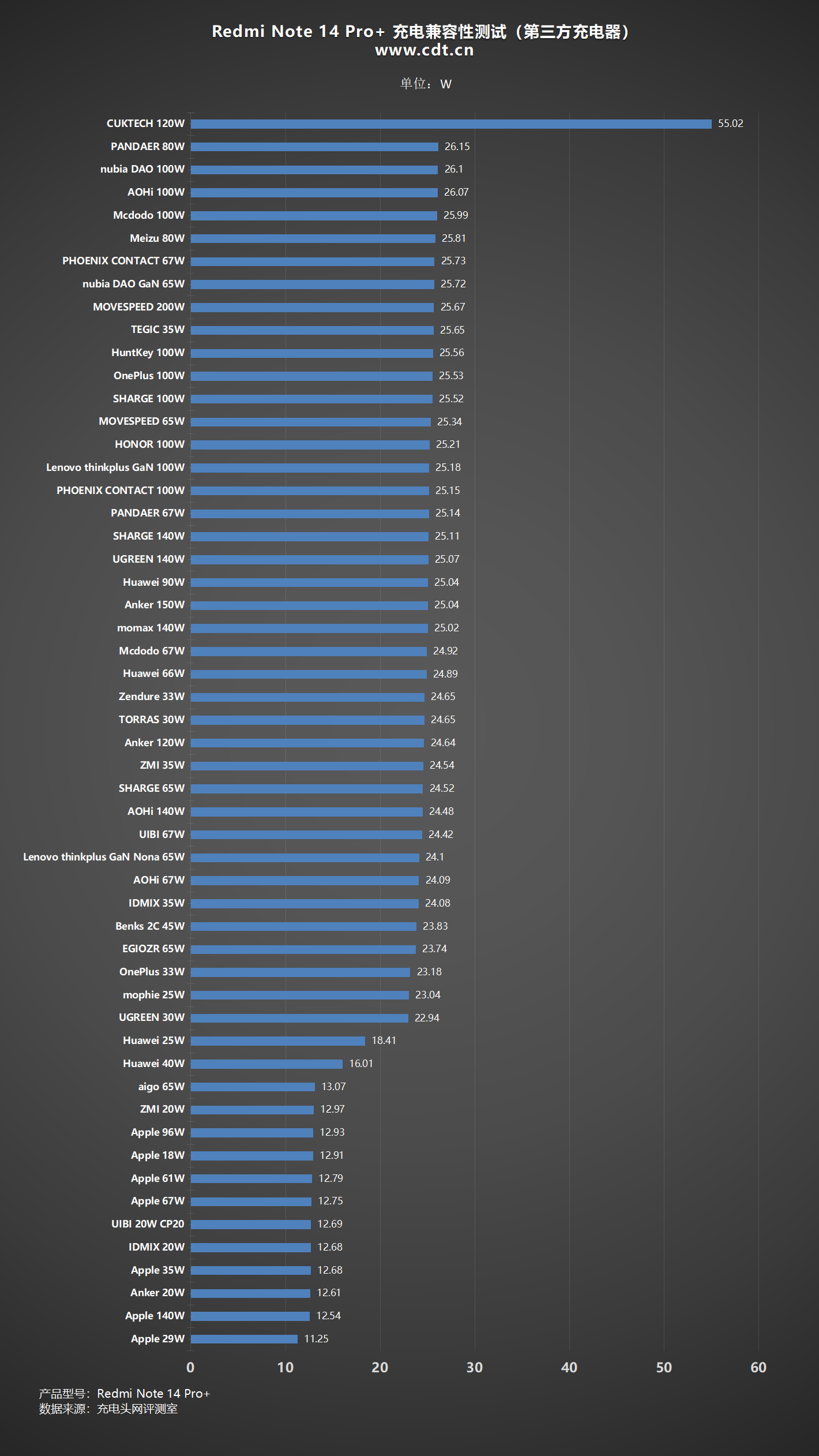

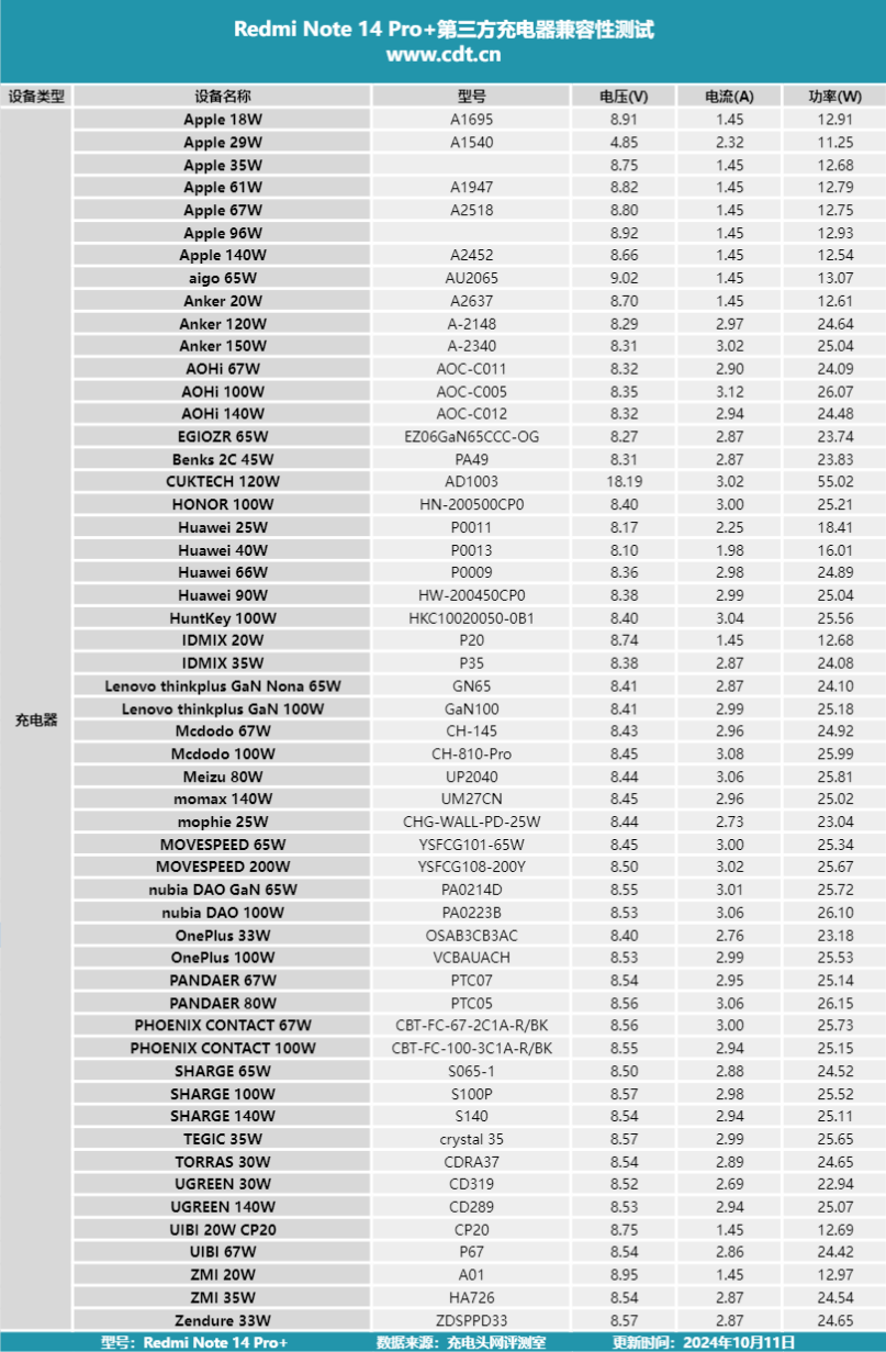

有时忘带充电器后,不得不用第三方充电器为手机充电,让我们来看下第三方充电器搭配第三方充电线的充电兼容性表现。
将第三方充电器搭配原装线的兼容性测试数据汇总,可以看到基本握手9V电压。
柱状图部分可以清楚的看出每款充电器充电功率的大小,本次所测试的第三方充电器大部分都是可以输出 20W 以上的功率。其中,酷态科充电器功率为55.02W,兼容性最好,充电效率最高。整体来看第三方充电头兼容性表现不错。

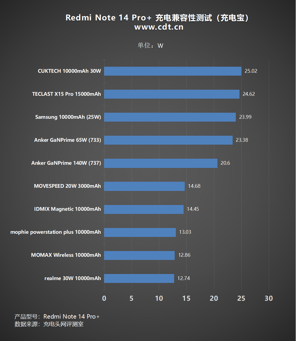

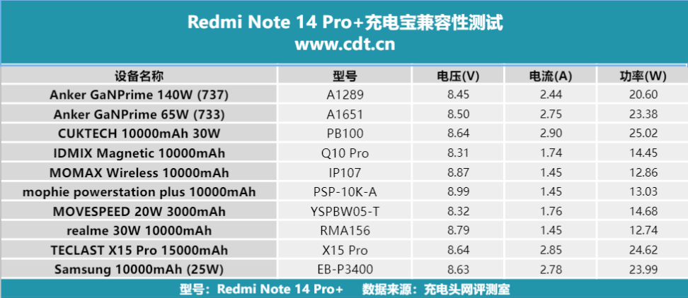

第三方充电宝兼容性测试
最后让我们来看下第三方充电宝搭配第三方充电线的充电兼容性表现。
从列表中我们可以看到第三方充电宝对Redmi Note 14 Pro+充电时基本握手9V电压,没有出现不兼容的情况。
列出柱状图我们可以看到第三方充电宝可以给Redmi Note 14 Pro+提供12-25W的充电功率,兼容性较好的可以提供20-25W的充电功率。

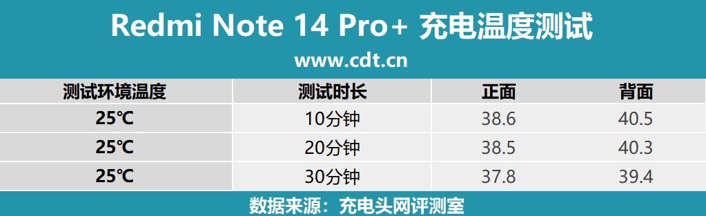

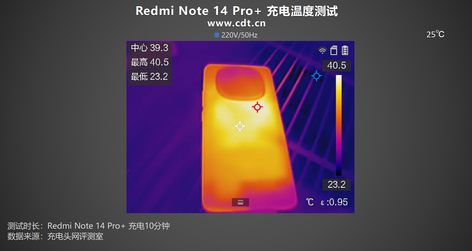

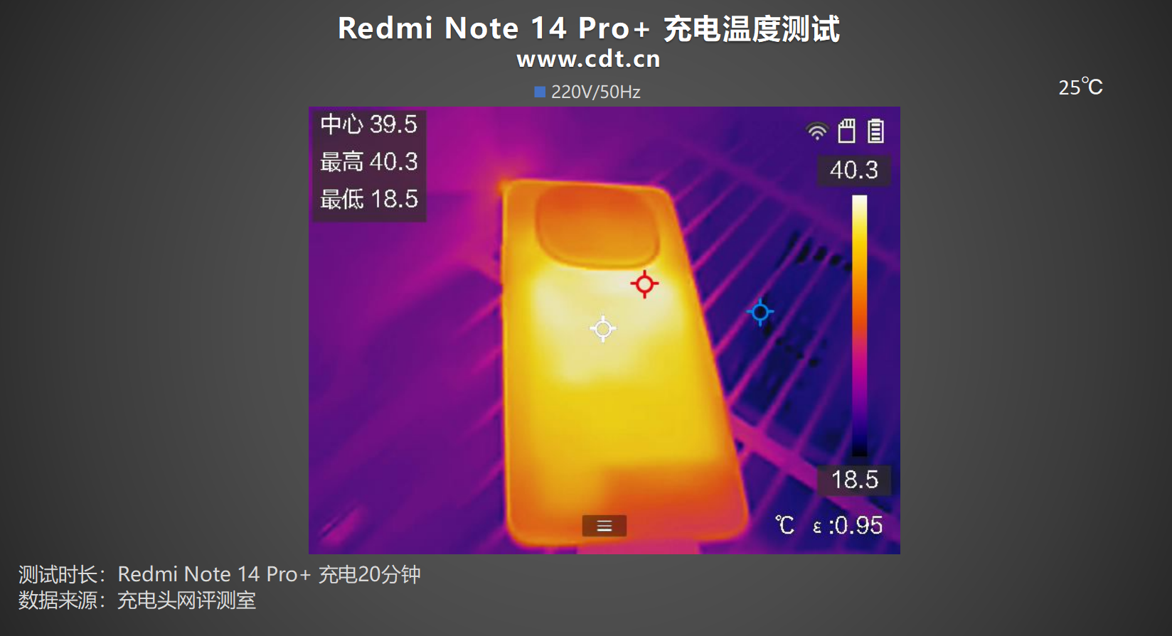

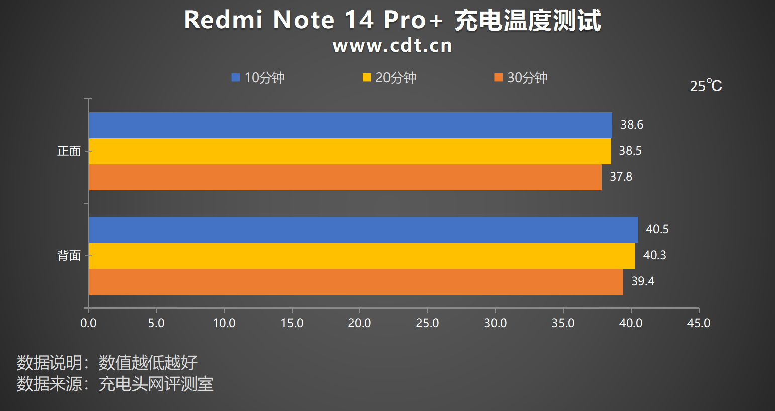

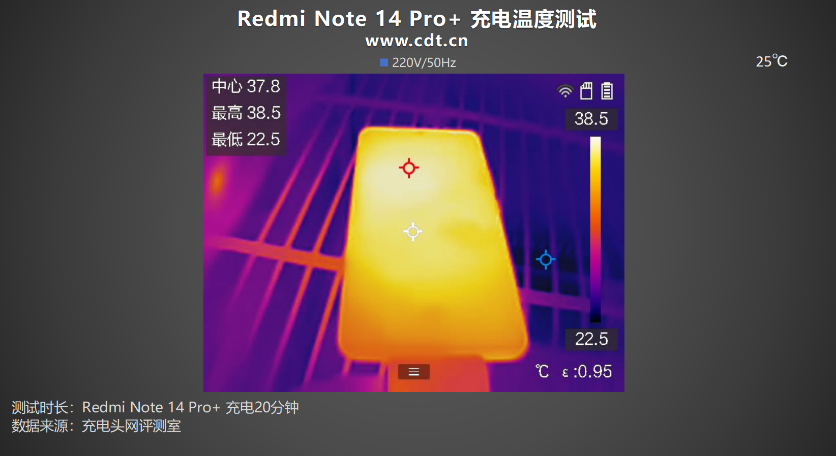

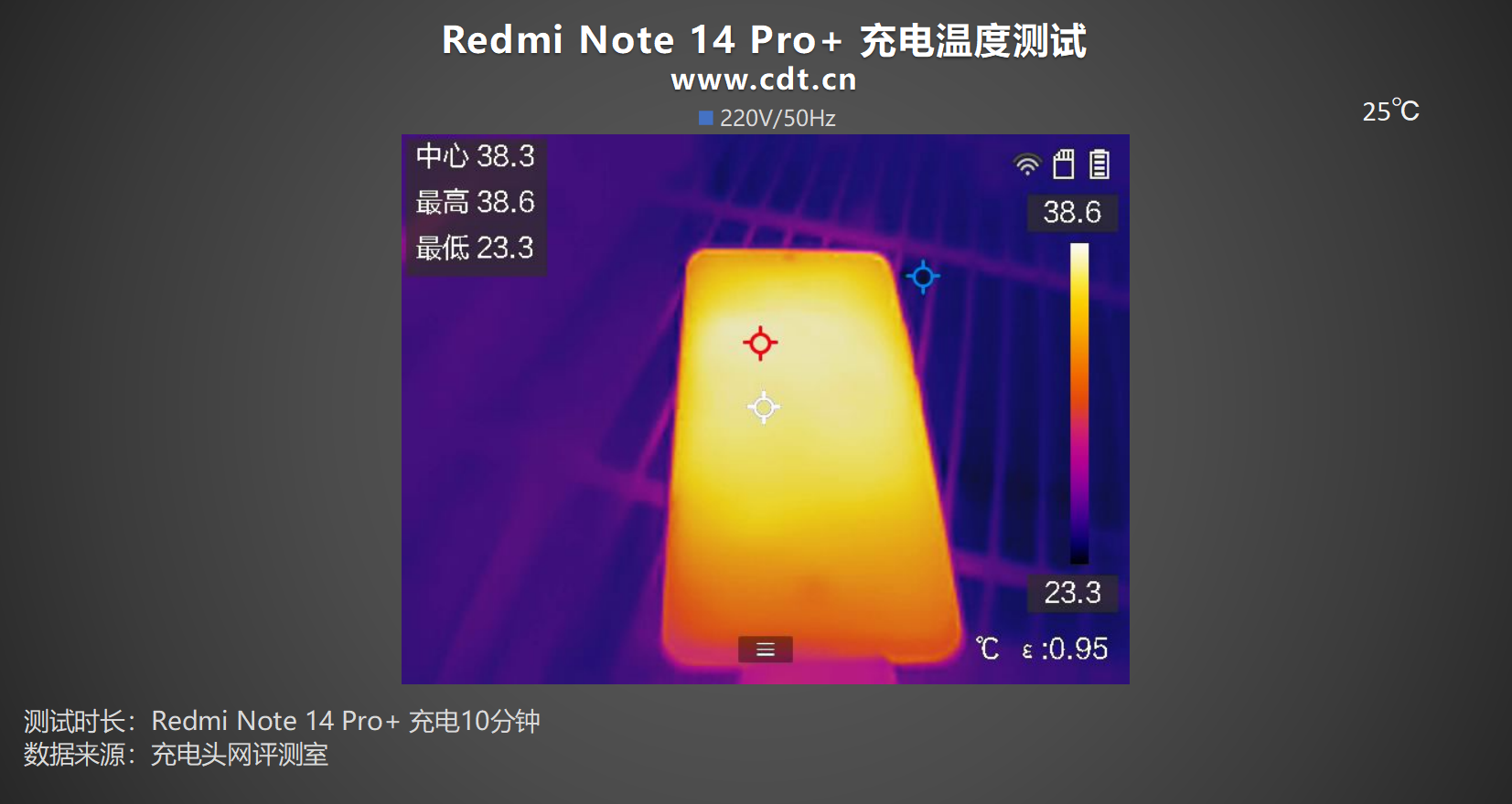

手机充电发热便是我们所需要关注的一个问题,让我们看看Redmi Note 14 Pro+对于充电时温度的调控如何,测试全程在25℃恒温箱中进行,充电时打开充电加速设置,温度拍摄的时间点为:充电10分钟、充电20分钟、充电30分钟。
充电10分钟
充电10分钟后,使用热成像仪拍摄手机正面 ,最高温度为38.6℃。
充电10分钟后,使用热成像仪拍摄手机背面 ,最高温度为40.5℃。可以看到发热主要集中在摄像头下侧主板区域。
充电20分钟
充电20分钟后,使用热成像仪拍摄手机正面 ,最高温度为38.5℃。
充电20分钟后,使用热成像仪拍摄手机背面 ,最高温度为40.3℃。

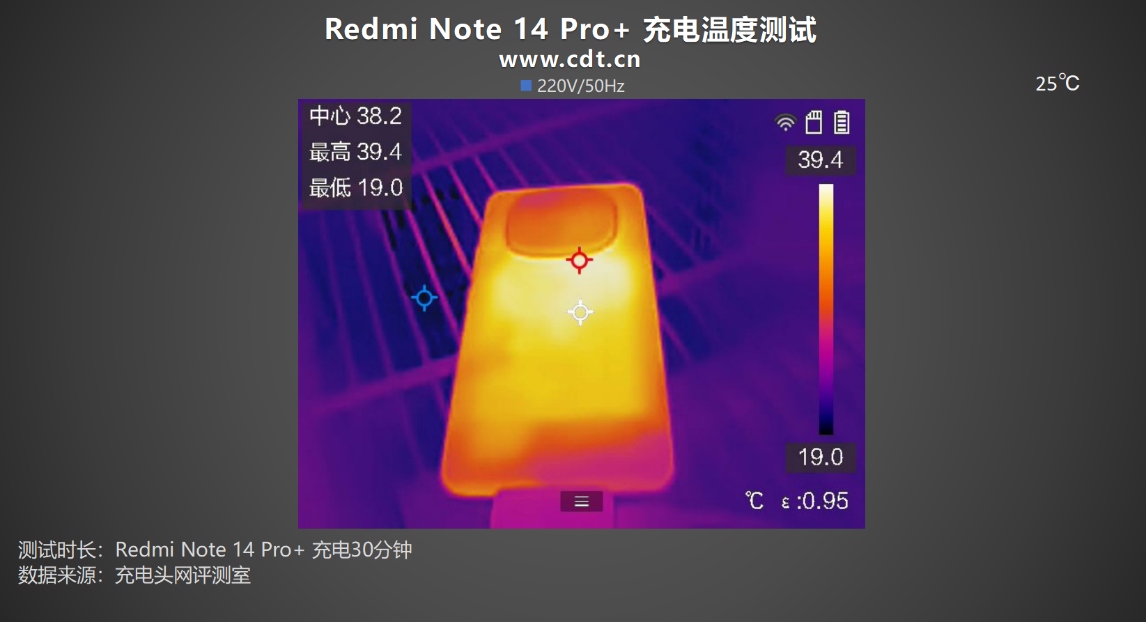

充电30分钟
充电30分钟后,使用热成像仪拍摄手机正面 ,最高温度为37.8℃。
充电30分钟后,使用热成像仪拍摄手机背面 ,最高温度为39.4℃。
将温度数据汇总,可以看出充电过程中手机整体的温度在37.8-40.5℃之间。
绘制出柱状图可以看出,充电过程中Redmi Note 14 Pro+手机正面最高温度为38.6℃,背面最高温度为40.5℃,充电即将结束时用手触摸手机触感温热,并没有出现烫手的情况。
