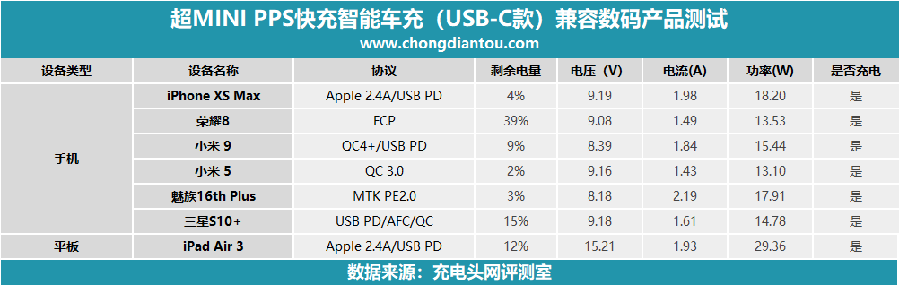

①超MINI PPS快充智能车充(USB-C款)
使用超MINI PPS快充智能车充给iPhone XS Max充电,电压9.19V,电流1.98A,功率18.21W,开启PD快充。
充荣耀8,电压9.08V,电流1.49A,功率13.62W,开启FCP快充。
充小米9,电压8.39V,电流1.84A,功率15.51W,开启PD快充。
充小米5,电压9.16V,电流1.43A,功率13.16W,开启QC快充。
充魅族16th Plus,电压8.18V,电流2.19A,功率17.95W,开启PE快充。超MINI PPS快充智能车充(USB-C款)支持PE快充。
得益于可变PDO策略,充三星S10+时PDO档位握到了9V,当前电压9.18V,电流1.61A,功率14.8W,开启PD快充。
充iPad Air3,电压15.21V,电流1.93A,功率29.43W,开启PD快充。
超MINI PPS快充智能车充(USB-C款)兼容性测试完毕,因为支持30W PD快充,给平板充电能有不错的效果,全部数据制成表格方便大家查看。

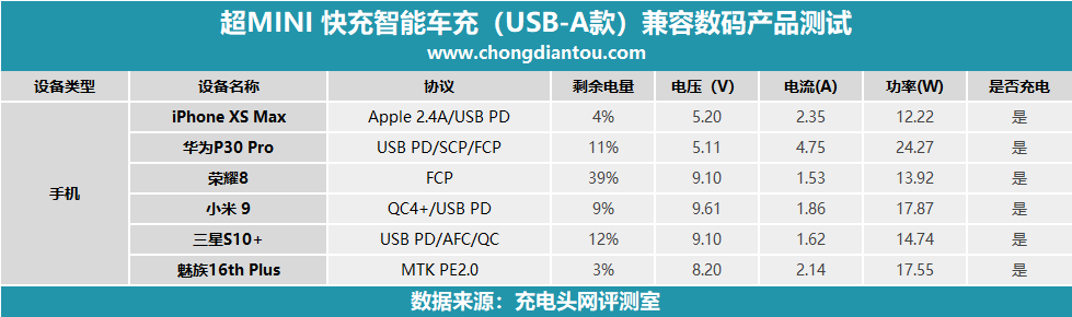

②超MINI 快充智能车充(USB-A款)
使用超MINI 快充智能车充给iPhone XS Max充电,电压5.2V,电流2.35A,功率12.25W,开启Apple 2.4A充电模式。
充华为P30 Pro,电压5.11V,电流4.75A,功率24.31W,开启SCP快充。
充荣耀8,电压9.1V,电流1.53A,功率13.97W,开启FCP快充。
充小米9,电压9.61V,电流1.86A,功率17.92W,开启QC快充。
充三星S10+,电压9.1V,电流1.62A,功率14.81W,开启AFC快充。
充魅族16th Plus,电压8.2V,电流2.14A,功率17.56W,开启PE快充。超MINI 快充智能车充支持PE快充。
超MINI 快充智能车充(USB-A款)支持SCP快充,兼容性不错,测试中给华为P30 Pro充电能达到24W。
