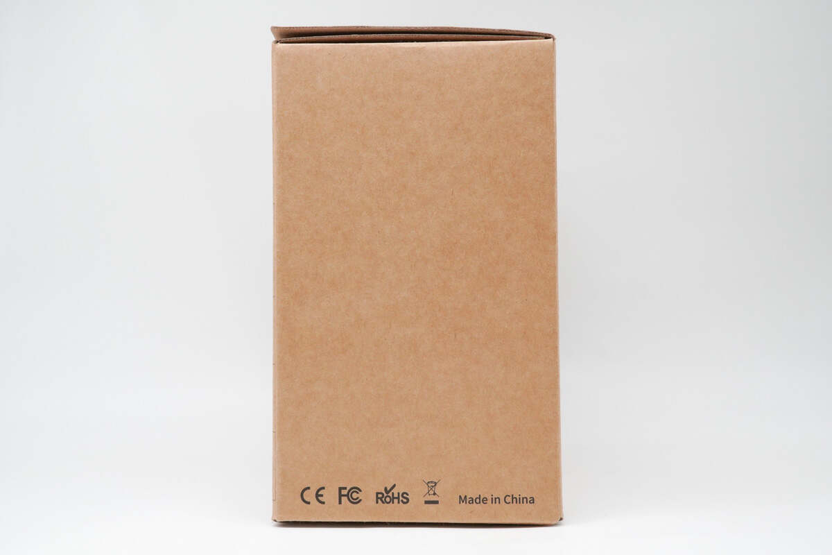

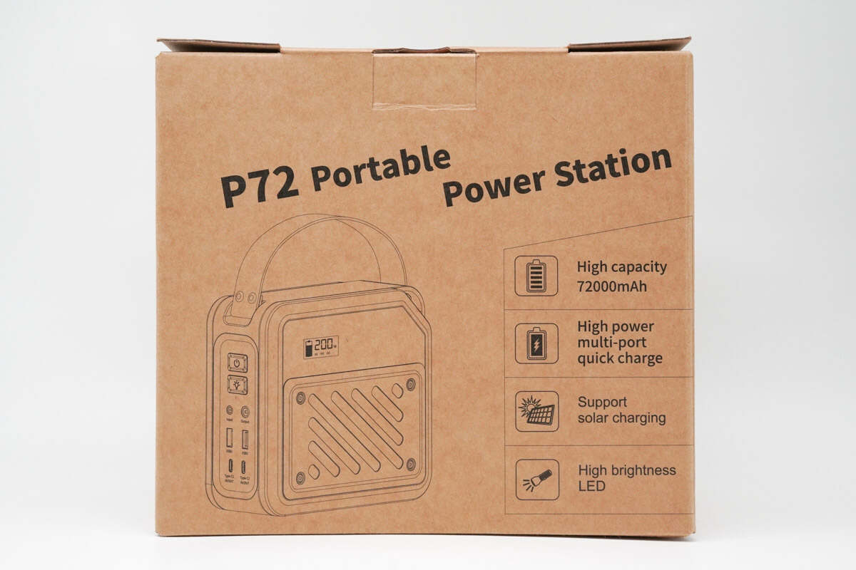

Newsmy充电宝采用牛皮纸包装,正面拥有产品缩略图以及产品特色功能描述。
侧面拥有CE、FC、ROHS等安规认证标识。

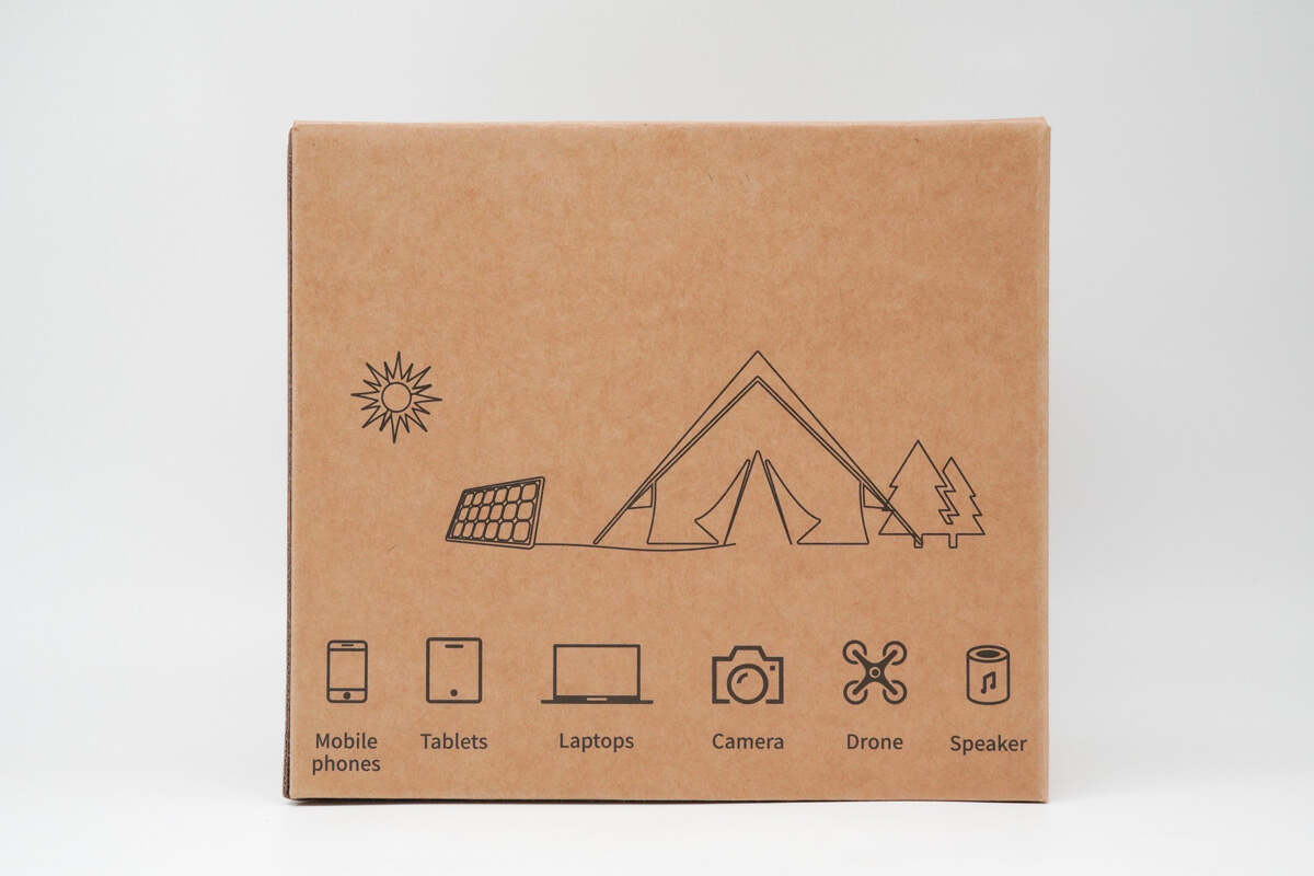

包装背面为支持的充电设备以及应用场景展示,可以看到移动电源支持扩展太阳能板充电。

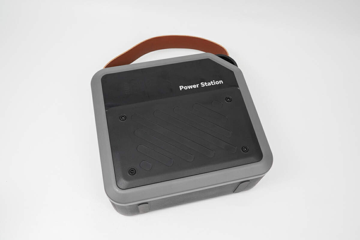

Newsmy充电宝采用黑灰色拼接外壳,正面外露四个内六角螺丝,凸显实用工业风。

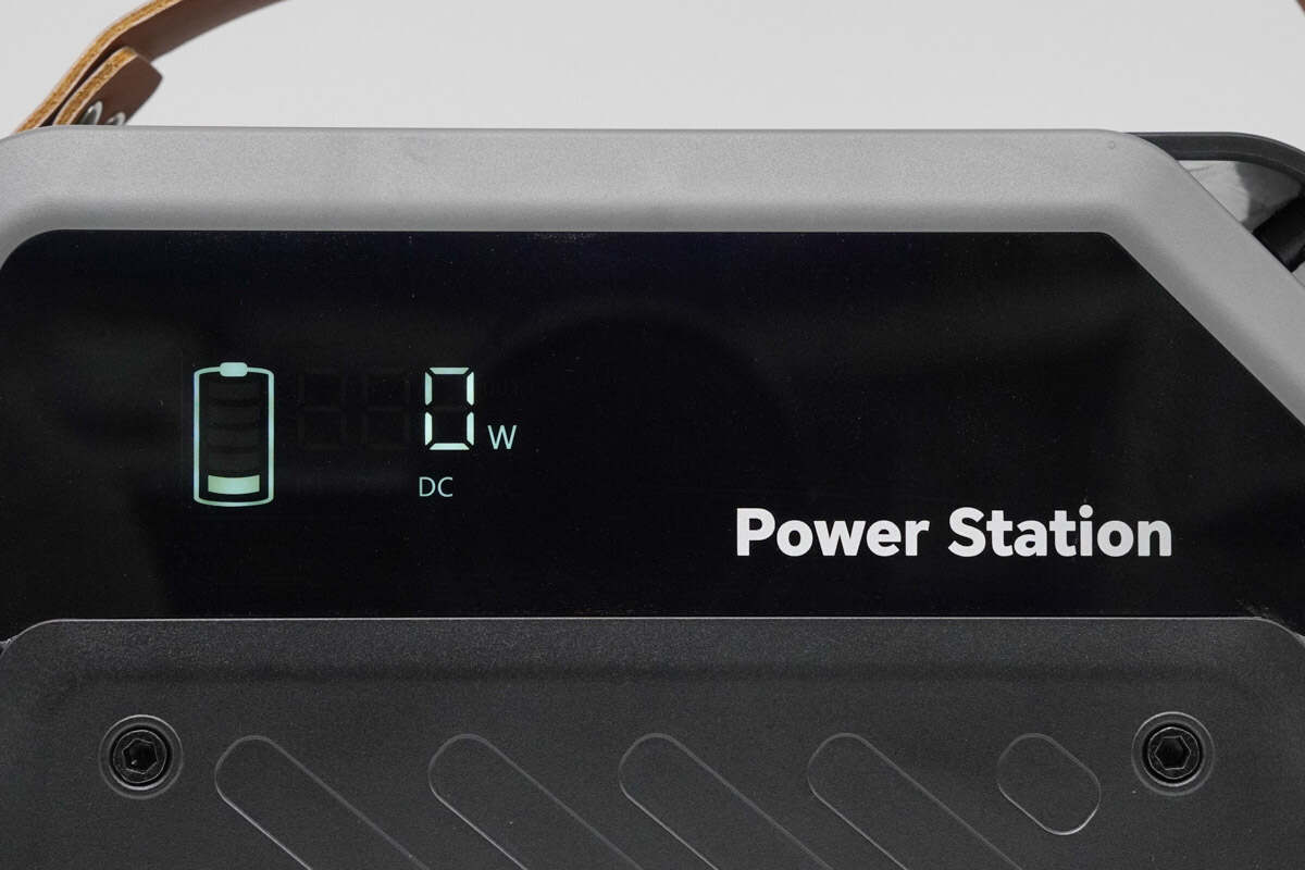

Newsmy充电宝上面为亚克力面板覆盖,并带有一块单色数显屏,可显示剩余电量、输入/输出功率以及充/放电端口类型。

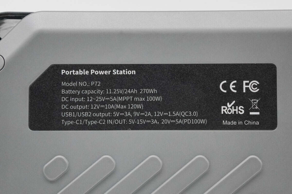

背面上方为移动电源参数铭文以及安规认证标识,下方为凸起防滑条。
型号:P72;
电池容量:11.25V/24Ah 270Wh;
DC直流输入:12~25V/5A(MPPT max 100W);
DC直流输出:12V10A(Max 120W);
USB-A1/A2输出:5V3A、9V3A、12V1.5A(QC3.0);
Type-C输入/输出:5-15V/3A、20V5A(PD100W)。

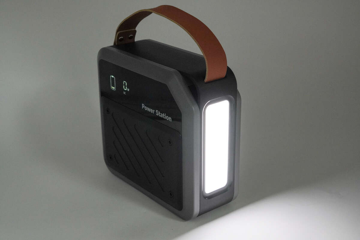

侧面为LED灯带,可以通过侧面独立按键控制,共有两档亮度,可自行短按调整照明模式,包括常亮、爆闪等模式。

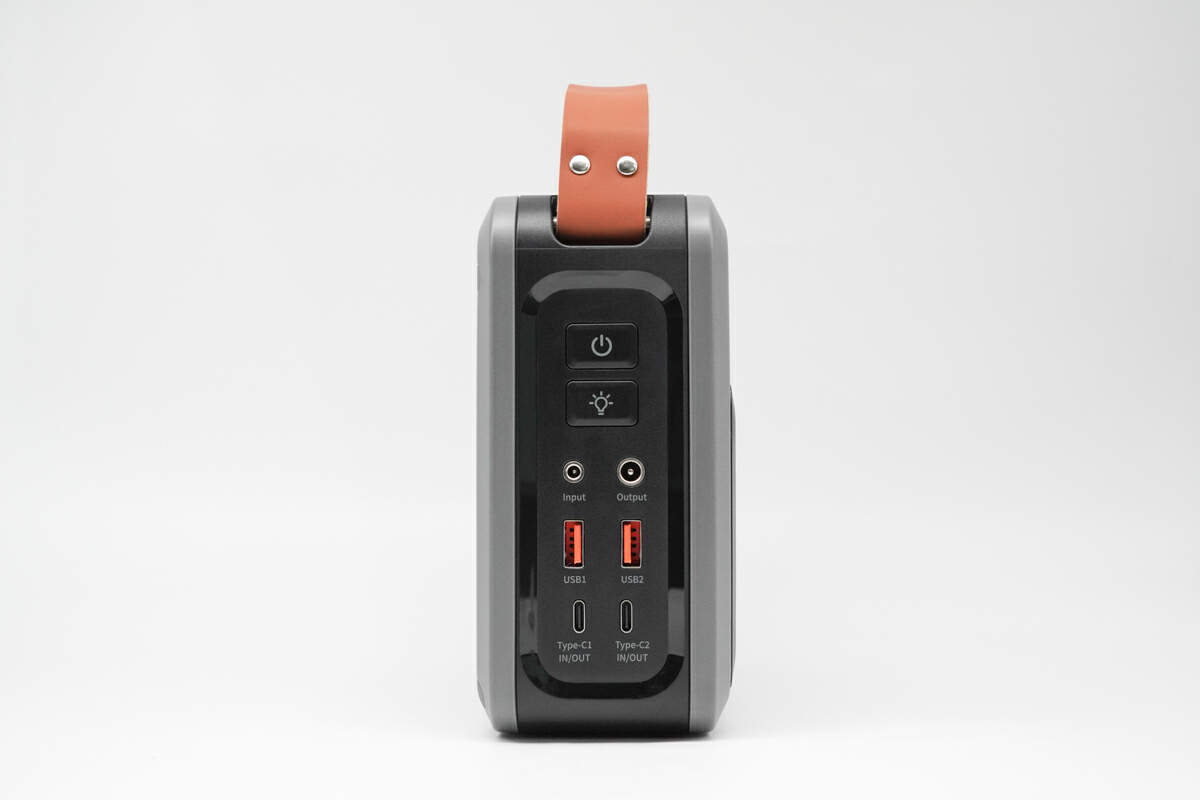

Newsmy充电宝侧面上方带有电源开/关按键以及LED灯带开/关按键,下方为DC输入/输出端口以及2A2C端口,USB-C端口支持最高PD100W充放电。
此外,Newsmy充电宝还支持双USB-C端口输入,双输入最高功率可接近200W,充电效率更高。

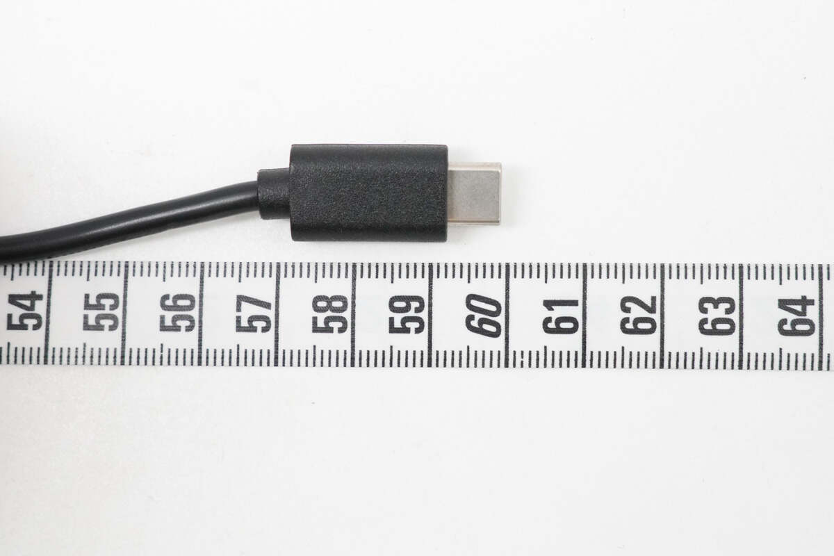

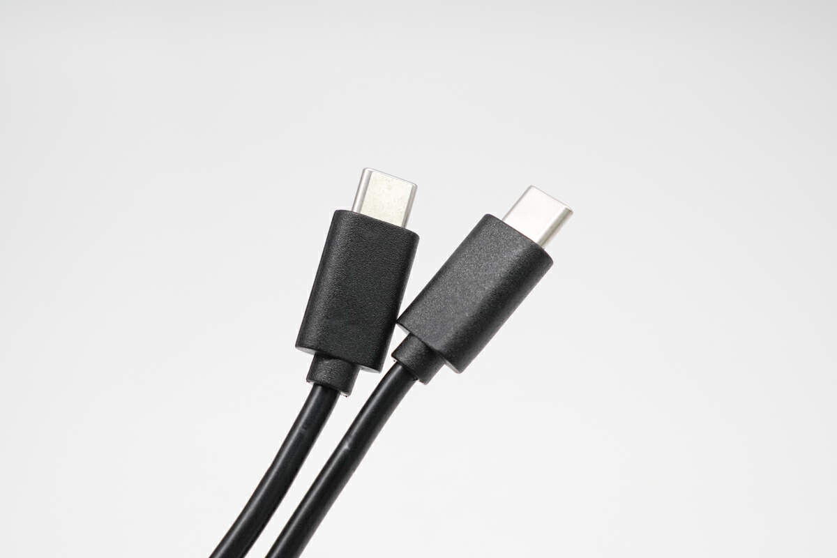

附送充电线为 C to C 100W类型。
充电线长约为 60cm,可满足日常使用需求。

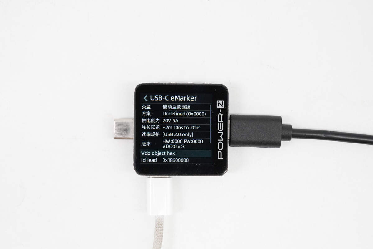

使用 POWER-Z KM003C 测试仪读取线材 E-marker 芯片信息,实测支持 20V 5A 100W电力传输,以及USB 2.0 数据传输能力。

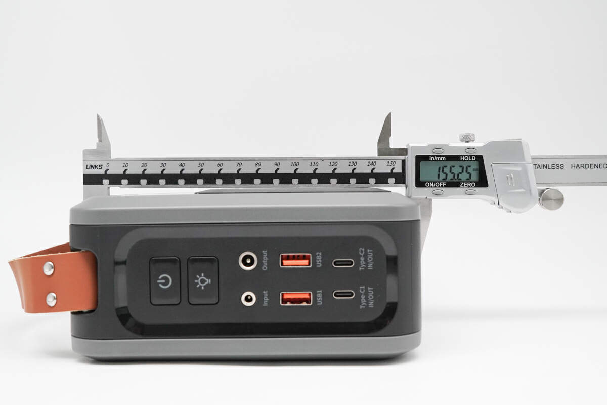

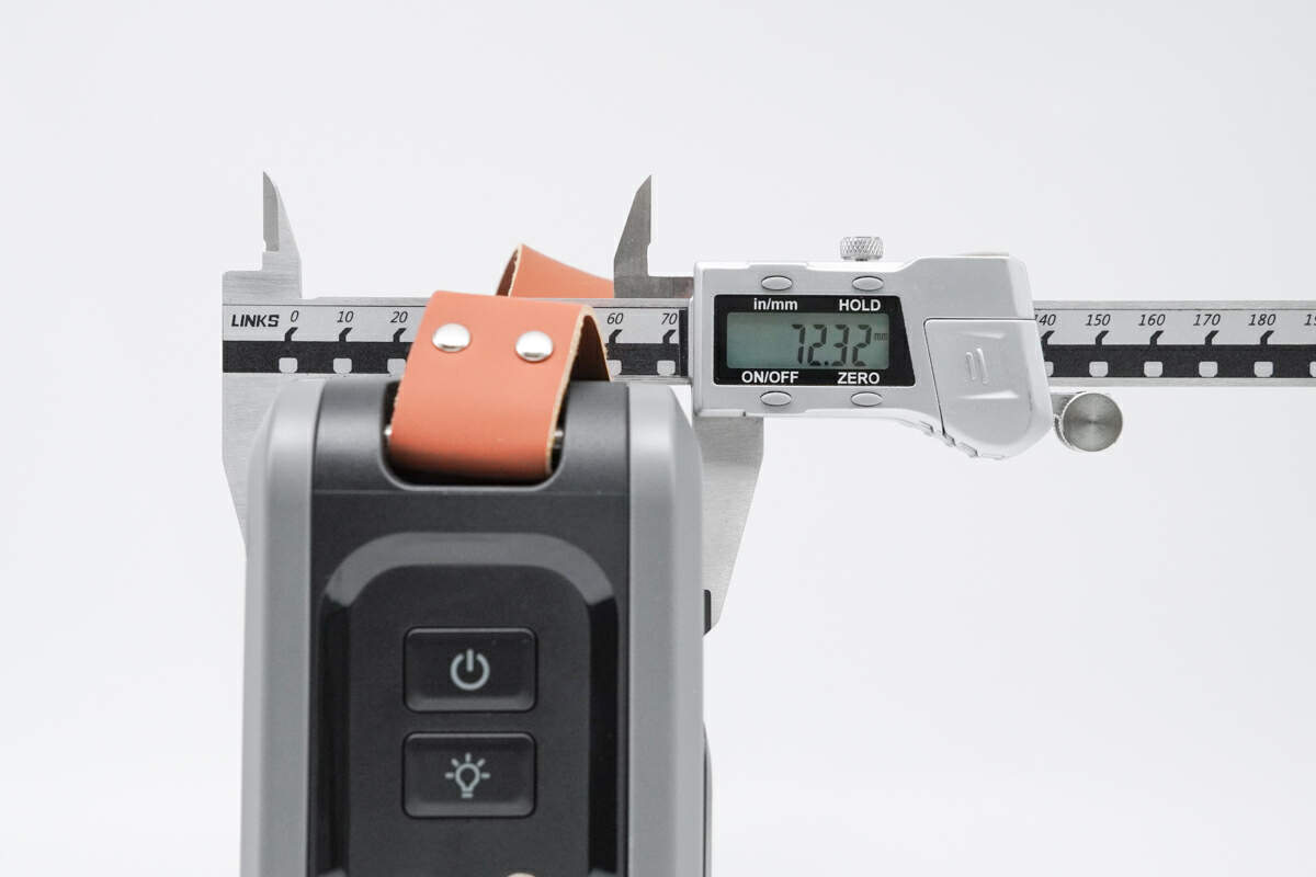

Newsmy充电宝长度约为 170.23mm。
Newsmy充电宝宽度约为 155.25mm。
Newsmy充电宝厚度约为 72.32mm。

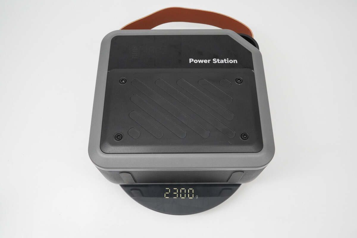

Newsmy充电宝重量约为 2300g。

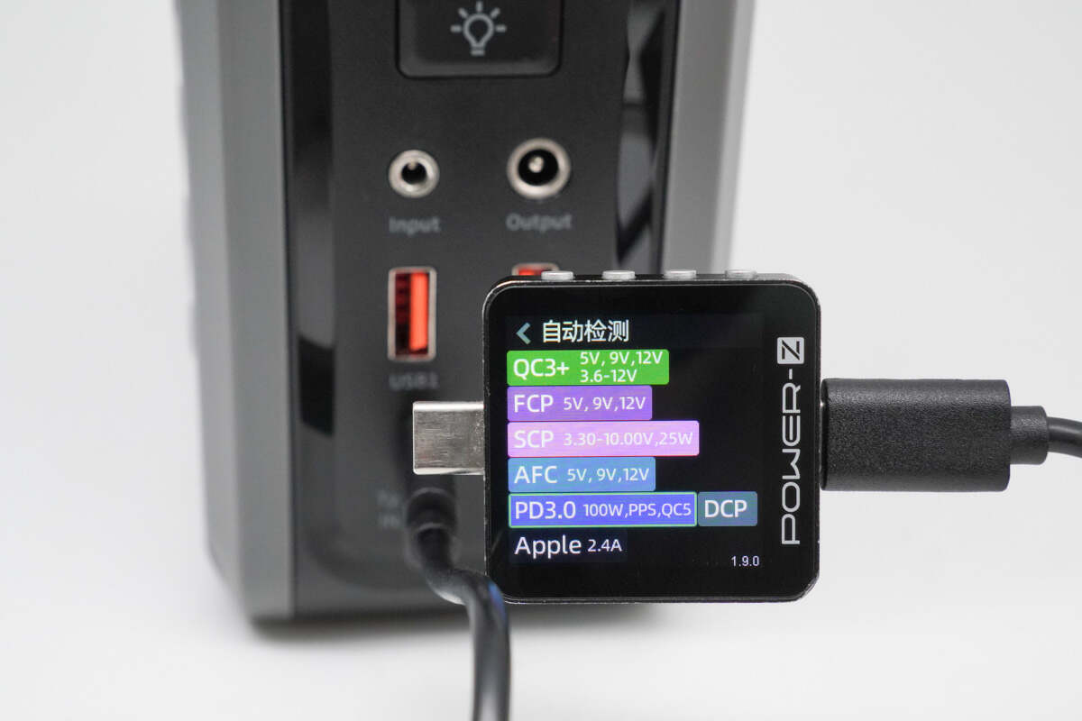

因USB-C1/C2端口功率以及协议一致,在协议测试中就不重复展示两个端口,使用POWER-Z KM003C测试仪测得Newsmy充电宝USB-C1端口支持QC3.0+、FCP、SCP、AFC、PD3.0、PPS、QC5、DCP以及 Apple 2.4A 等充电协议。
PDO报文方面USB-C1端口具备5V3A、9V3A、12V3A、15V3A、20V5A五组固定电压档位,以及3.3-11V/3A、3.3-21V/3A两组PPS电压档位。

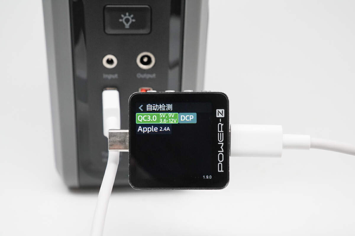

因USB-A1/A2端口功率以及协议一致,在协议测试中就不重复展示两个端口,使用POWER-Z KM003C测试仪测得Newsmy充电宝USB-A1端口支持QC3.0、DCP以及 Apple 2.4A 充电协议。

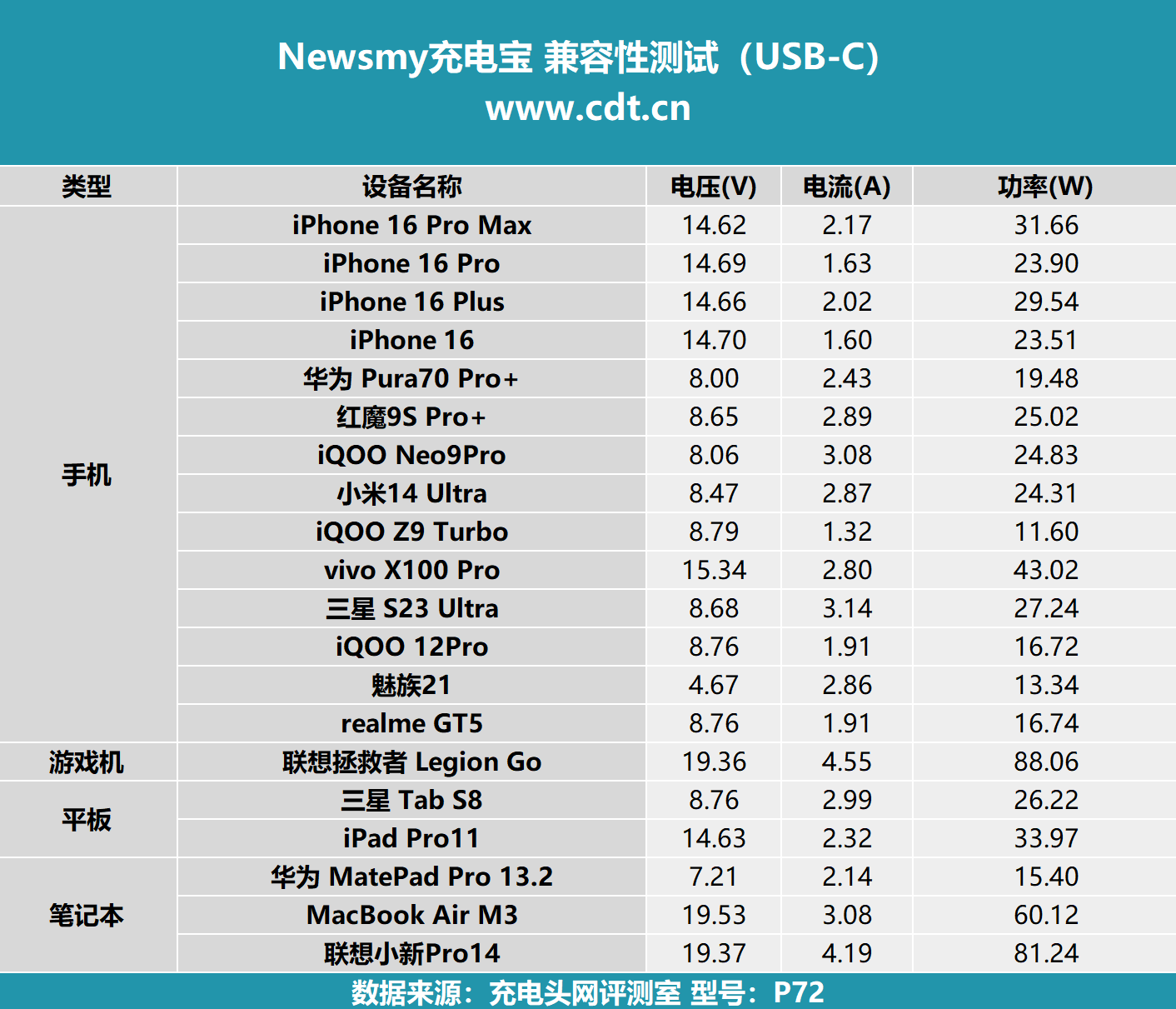

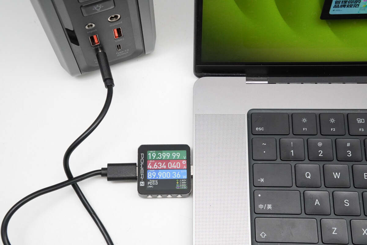

将 MacBook Pro16 M1 Max 接入Newsmy充电宝USB-C1端口,使用POWER-Z KM003C测试仪测得功率为 19.4V 4.63A 89.9W。
将 iPhone16 Pro Max 接入Newsmy充电宝USB-C1端口,使用POWER-Z KM003C测试仪测得功率为 8.85V 2.93A 25.96W。
将数据汇总成表格,可以看到测试中的手机绝大多数握手9V电压档位,其中 iPhone16系列握手15V电压档位,平板、游戏机和笔电设备则可握手9V、15V以及20V电压档位。
绘制出柱状图,可以看出充电功率最高的是联想拯救者 Legion Go 功率为 88.06W,其次为 联想小新Pro14 功率为 81.24W,对于笔电、平板以及游戏掌机均能达到较高的功率,亦能满足办公/游戏需求,同时对于PD兼容性较好的手机,功率能达到30W及以上的功率,其余主流机型均在10-25W区间。

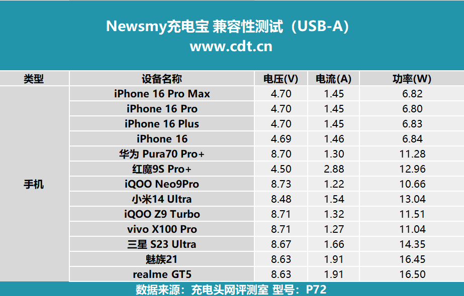

USB-A

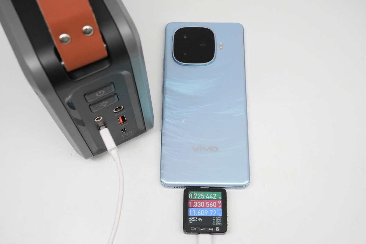

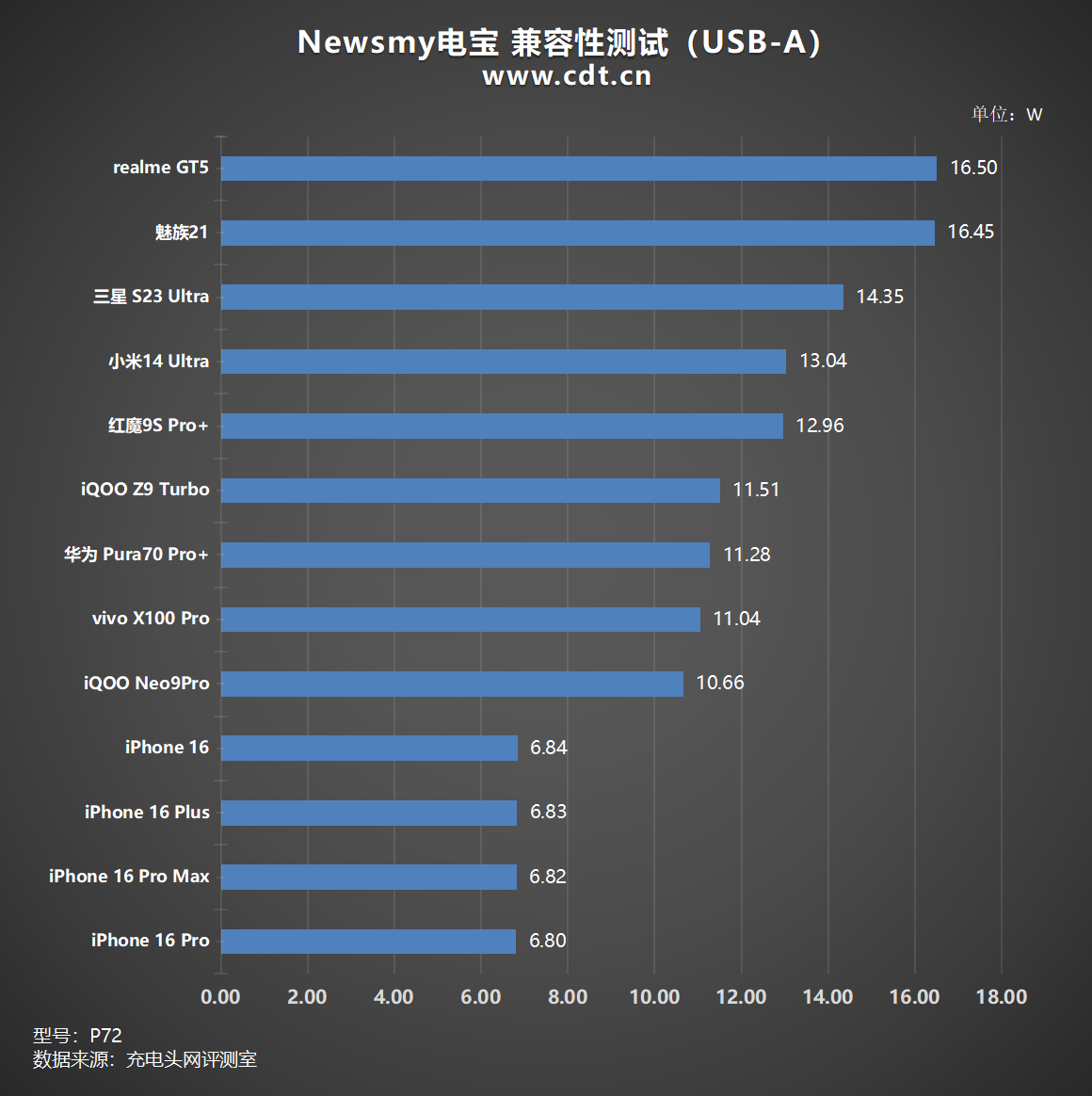

将 vivo Y200GT 接入Newsmy充电宝USB-A1端口,使用POWER-Z KM003C测试仪测得功率为 8.73V 1.33A 11.61W。
将数据汇总成表格,可以看到测试中的手机绝大多数握手5V以及9V电压档位。
绘制出柱状图,可以看出充电功率最高的是 realme GT5 功率为 16.5W,其次是 魅族21 功率为 16.45W,其余功率大概分为6W、11W以及13W功率段。

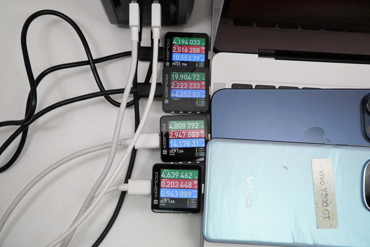

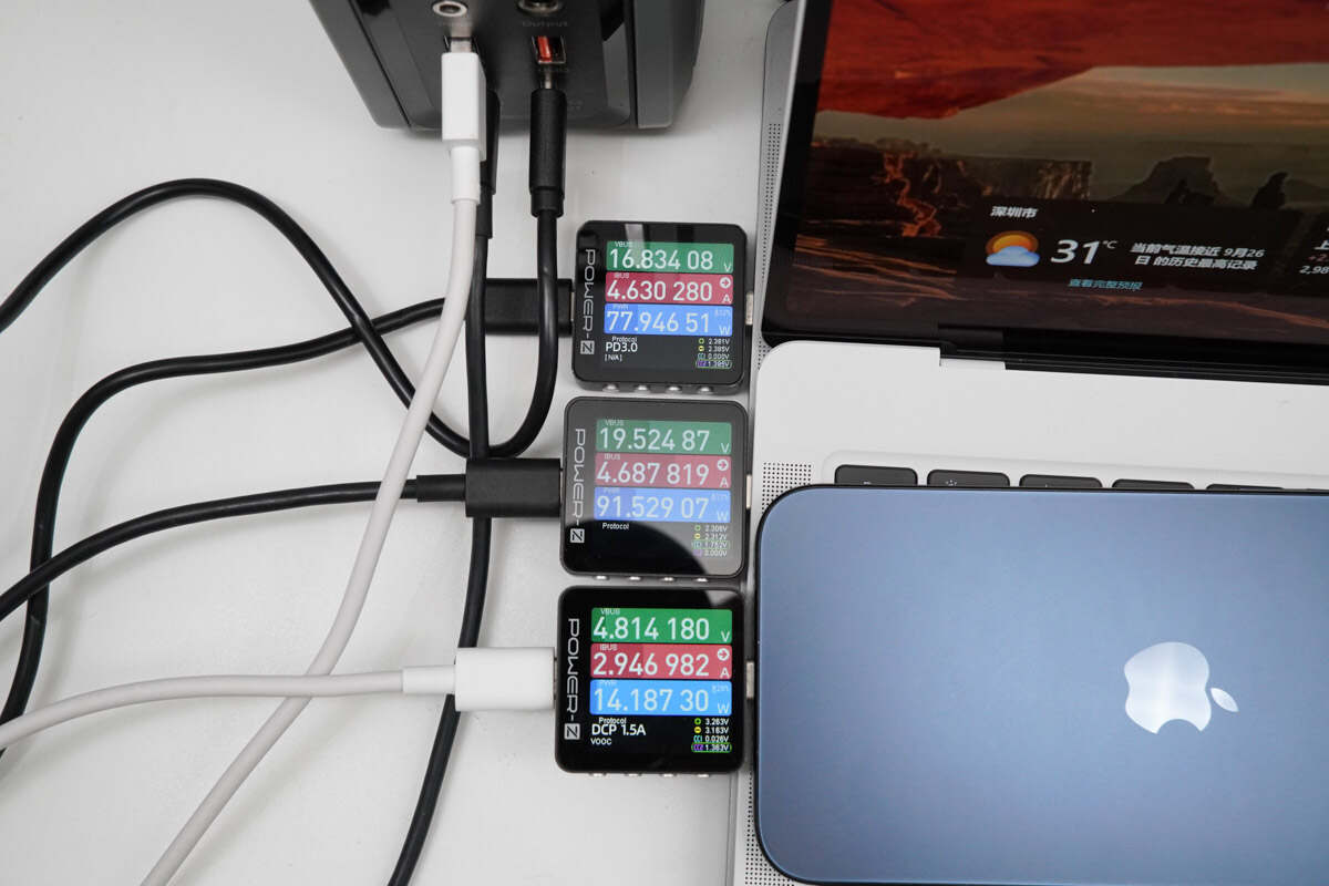

多口同时输出测试
当用户拥有更多的智能设备需要同时充电时,这款移动电源的功率分配需要了解清晰,以便为终端设备进行更快速的充电。

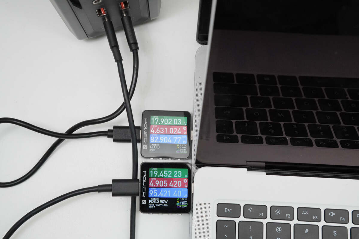

两个USB-C端口同时输出,USB-C1输出功率为 95.42W,USB-C2输出功率为 82.9W。
2C1A同时输出时,USB-C1输出功率为 91.53W,USB-C2输出功率为 77.95W,USB-A1输出功率为 14.19W。
当2C2A同时输出时,功率从上到下依次为 10.55W、44.25W、14.18W、0.94W。

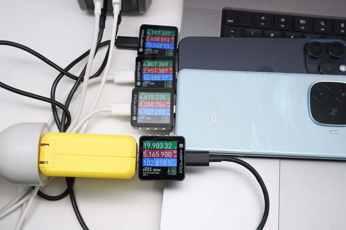

当移动电源在充电时,其余USB端口同时可以输出,但功率较低,自充功率为 102.82W。

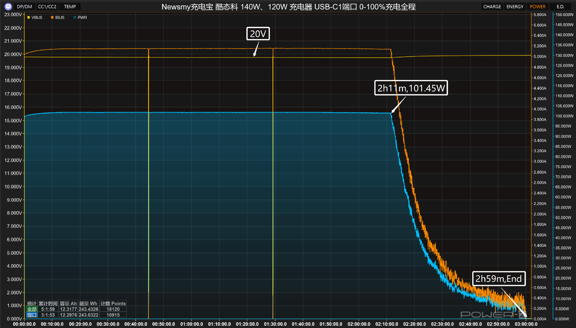

Newsmy充电宝支持双USB-C端口自充,针对这款移动电源的充电全程测试,将使用 酷态科 140W 以及 120W 充电器为其充电,测试全程在25℃的恒温箱中进行,充电全程如下。
USB-C1端口接通电源后握手20V电压,功率持续上升至101.45W持续至2小时11分钟,随后功率持续下降直至充电结束,充电全程耗时约2小时59分钟。

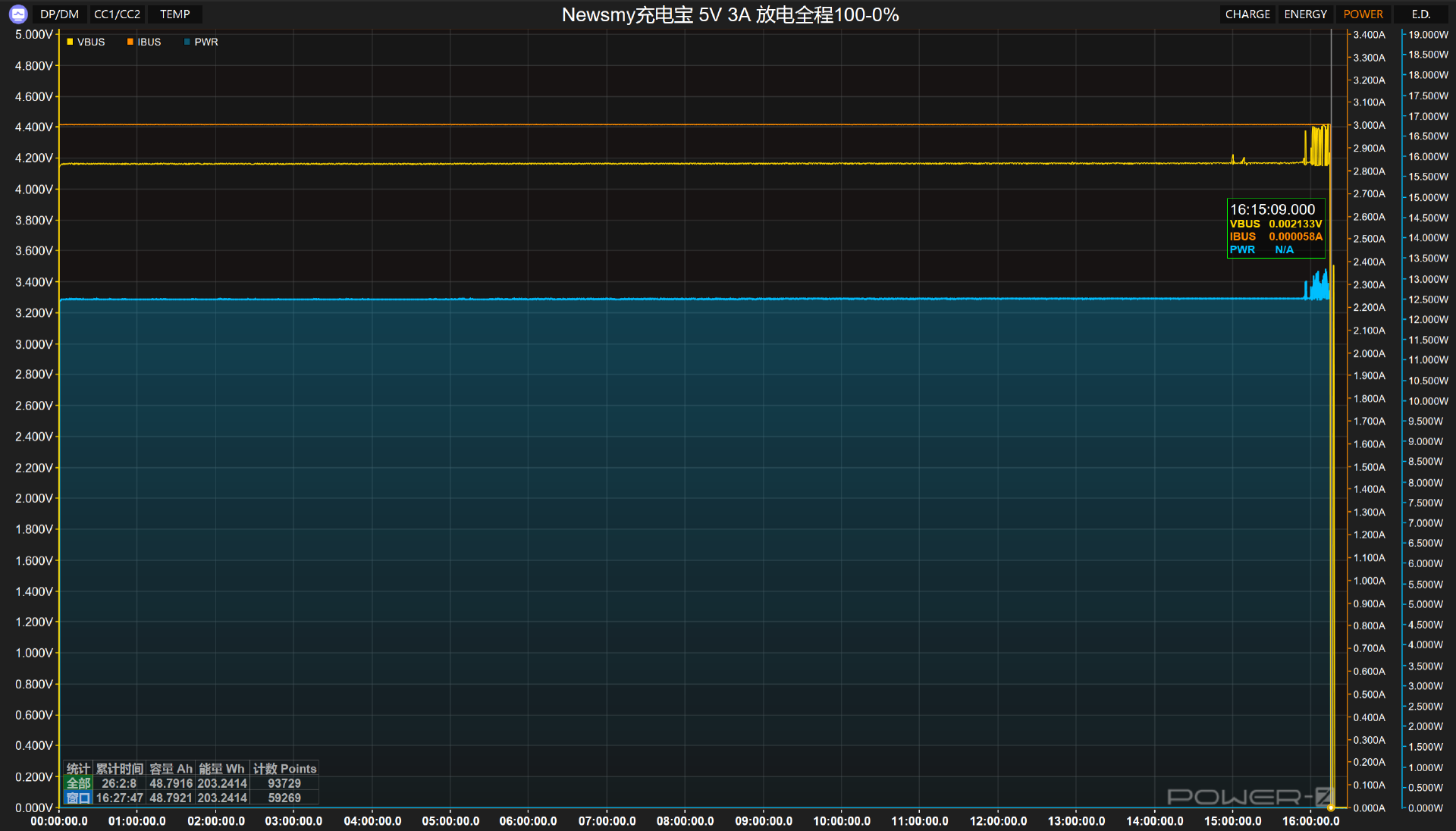

首先让移动电源以5V3A 15W的功率持续输出,最后于16小时15分钟结束;实际放出的电池能量约为203.24Wh,所以移动电源在以5V3A 15W的功率输出时的效率约为203.24/270=75.27%。

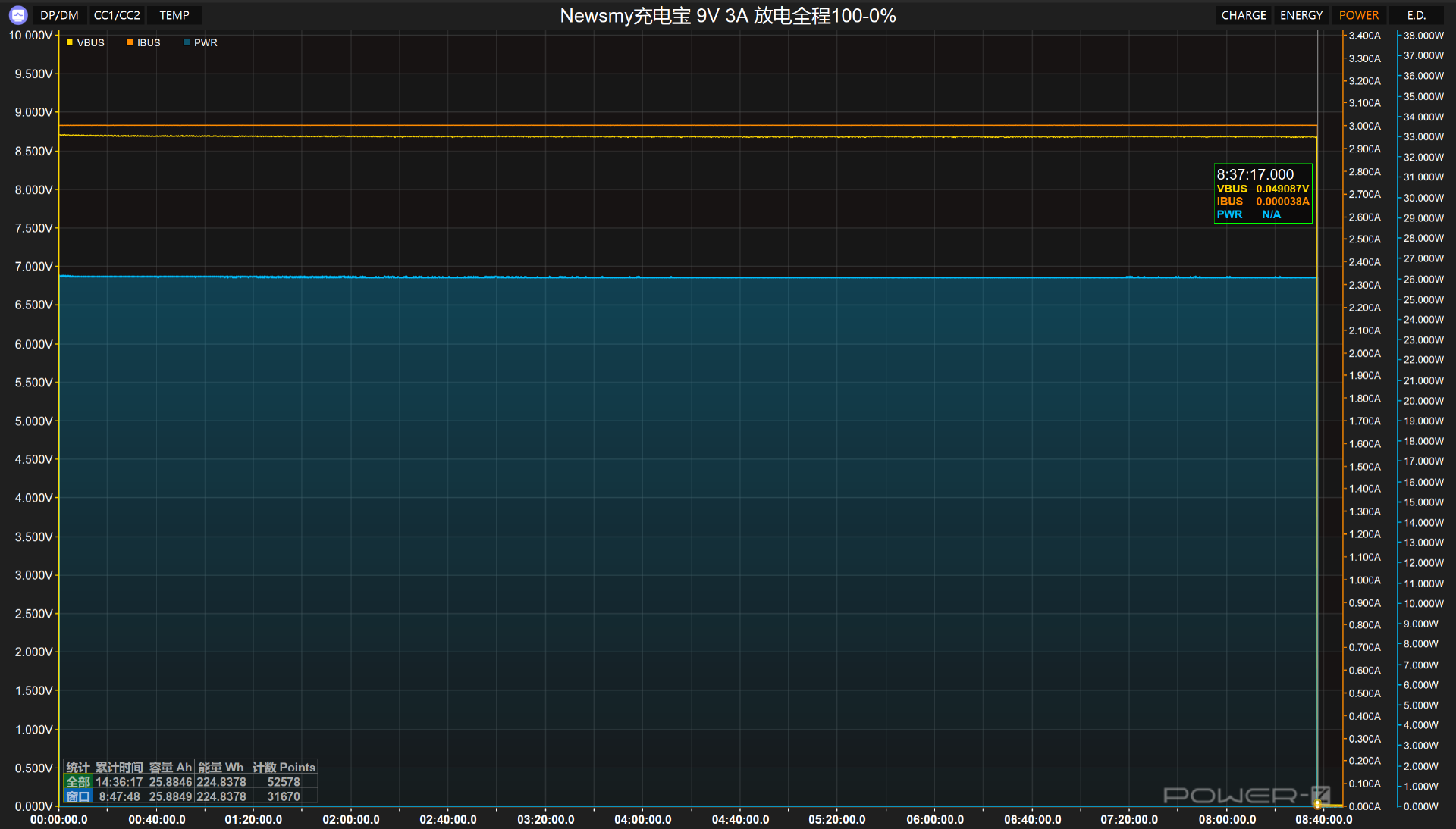

接着让移动电源以9V3A 27W的功率持续输出,最后于8小时37分钟结束;实际放出的电池电量约为224.84Wh,所以移动电源在以9V3A 27W的功率输出时的效率约为224.84/270=83.27%。

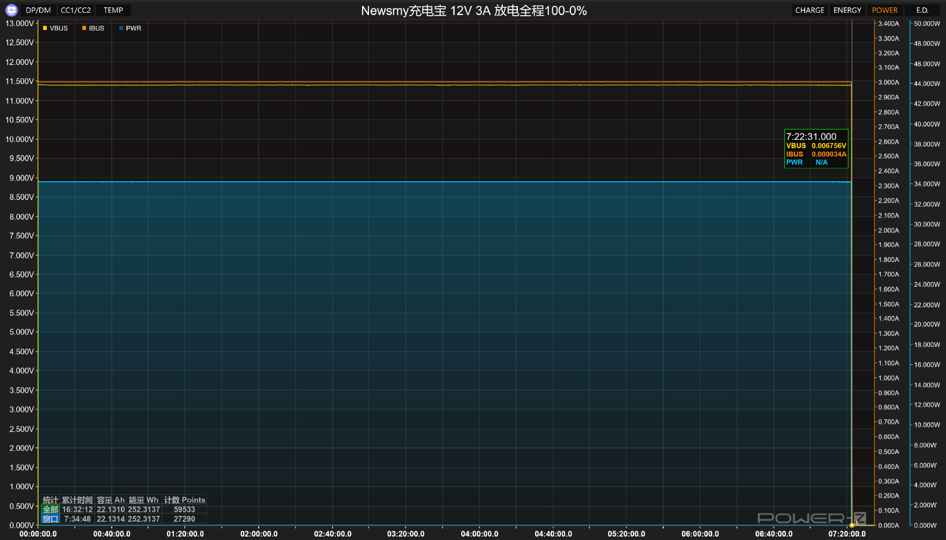

接着让移动电源以12V3A 36W的功率持续输出,最后于7小时22分钟结束;实际放出的电池电量约为252.31Wh,所以移动电源在以12V3A 36W的功率输出时的效率约为252.31/270=93.45%。

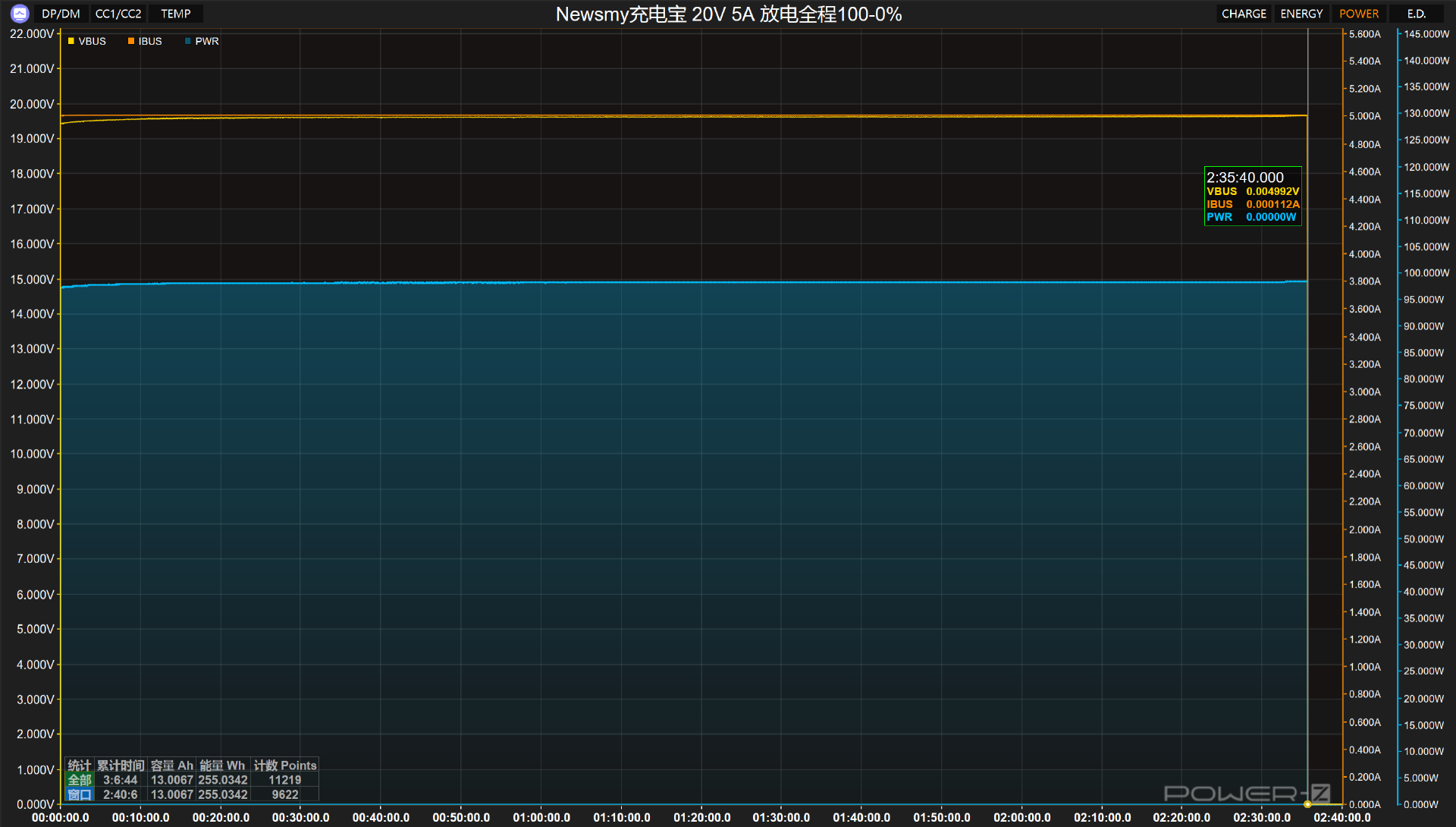

最后让移动电源以20V5A 100W的功率持续输出,最后于2小时35分钟结束;实际放出的电池电量约为255.03Wh,所以移动电源在以20V5A 100W的功率输出时的效率约为255.03/270=94.46%。

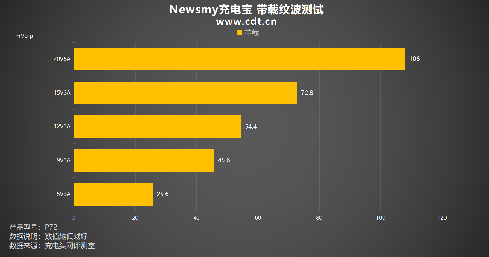

纹波测试
空载纹波测试中,纹波峰峰值最高的是20V0A档位,纹波峰峰值为167mVp-p;纹波峰峰值最低的是5V0A档位,纹波峰峰值为21.6mVp-p。
带载纹波
带载纹波测试中,纹波峰峰值最高的是20V5A档位,纹波峰峰值为108mVp-p;纹波峰峰值最低的是5V3A档位,纹波峰峰值为25.6mVp-p。

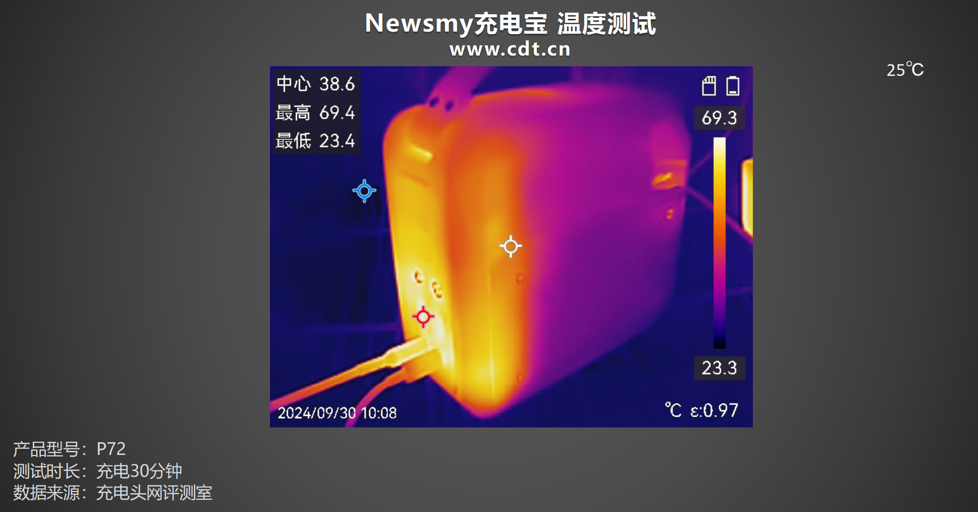

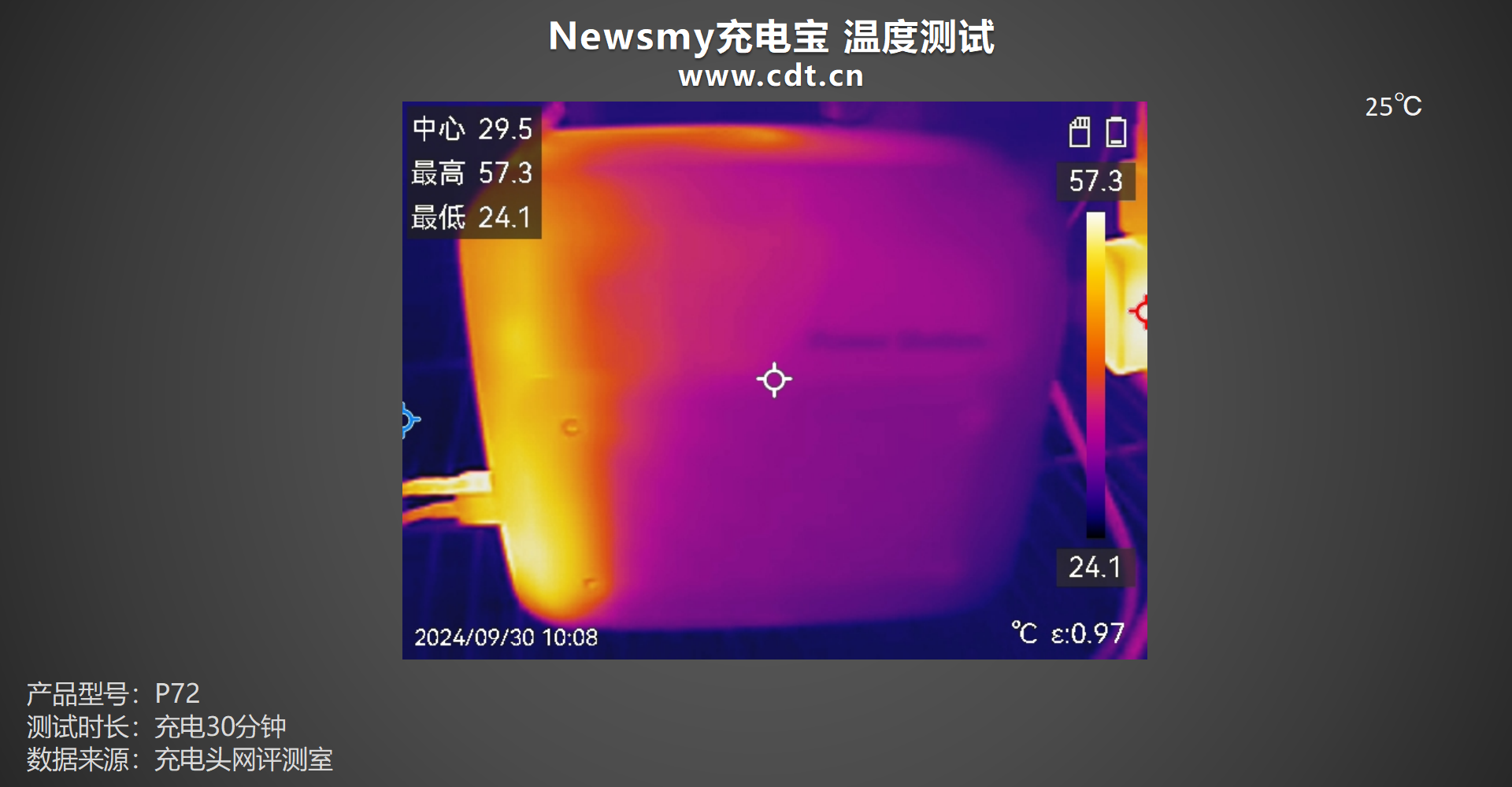

移动电源是一种转换设备,充电过程中会有损耗,以热量的形式散发出来,所以移动电源会发热。Newsmy充电宝最高支持 PD 100W 输出,将充电器放置于25℃的恒温箱中,以20V5A负载30分钟后采集移动电源表面的温度。
充电30分钟后,使用热成像仪拍摄充电宝正面 ,最高温度为69.4℃。
充电30分钟后,使用热成像仪拍摄充电宝背面 ,最高温度为57.3℃。可以看到发热主要集中在USB充电端口区域。
