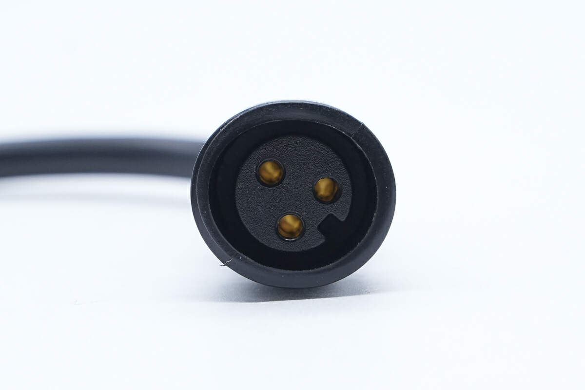

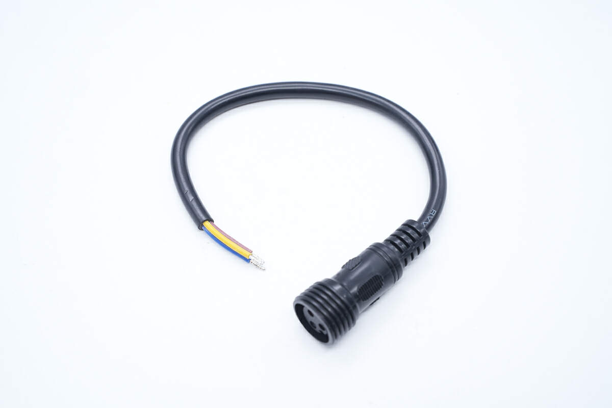

连接线束一端为端子,另一端为导线。
防水连接器特写,内部设有连接插座。

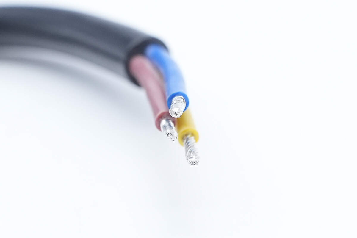

导线端子镀锡,便于焊接连接。

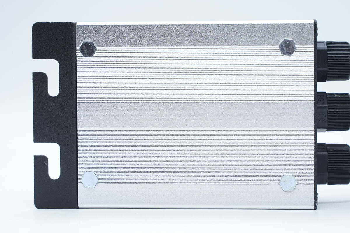

逆变器机身粘贴标签贴纸,左侧设有固定挂钩,右侧设有连接导线。
标签印有逆变器的输入输出规格,安全事项和接线方式。

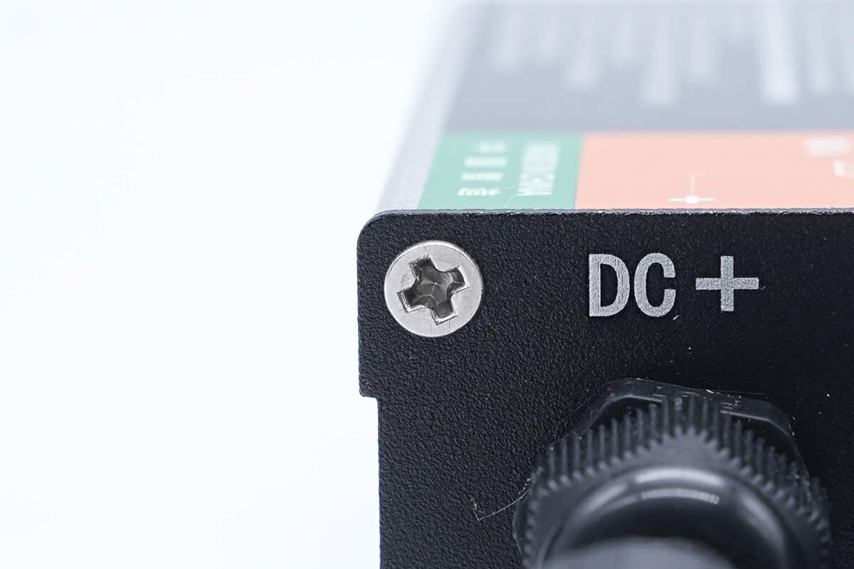

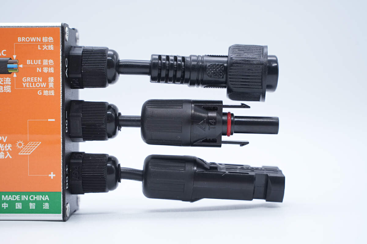

右侧上方为交流输出接线端子,下方为直流MC4连接器。
侧面盖板印有接线端子定义。
盖板通过螺丝固定。

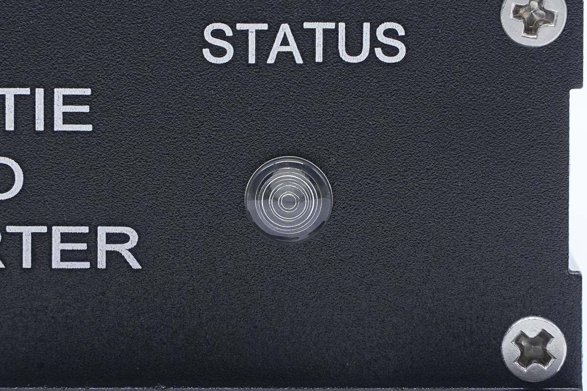

另一侧盖板设有工作指示灯。
工作指示灯特写。

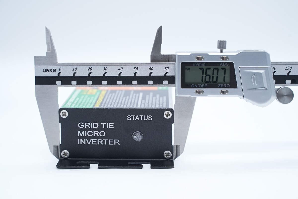

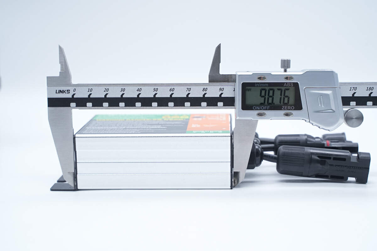

测得逆变器壳体长度约为98.8mm。
壳体宽度约为76.1mm。
壳体厚度约为35.6mm。

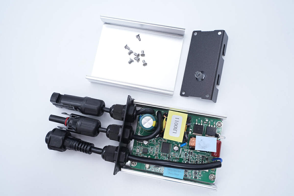

首先拧下壳体两侧的固定螺丝,拆开逆变器壳体。

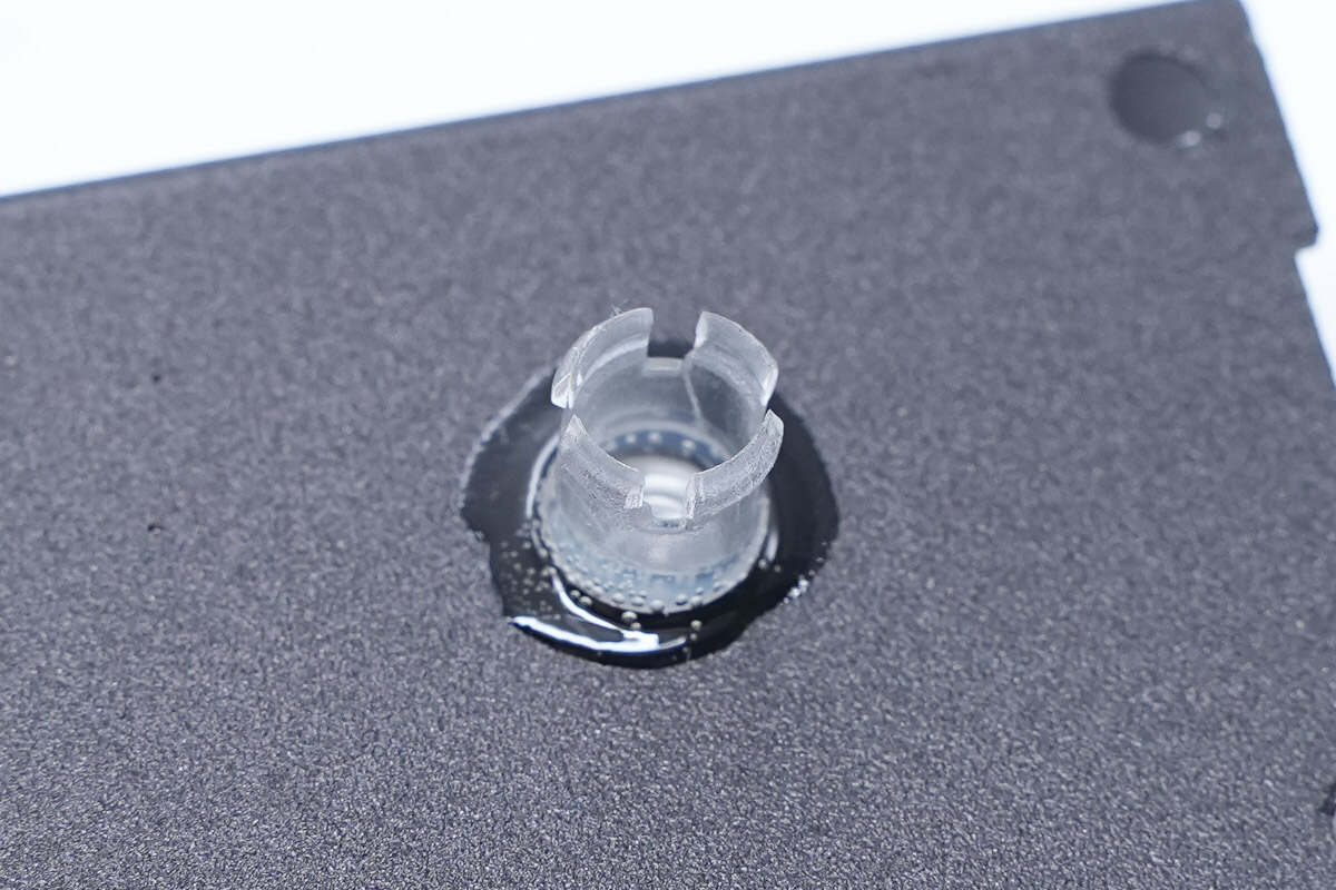

在盖板内部粘贴指示灯导光柱。
指示灯导光柱特写。
PCBA模块通过螺丝固定到壳体内部。

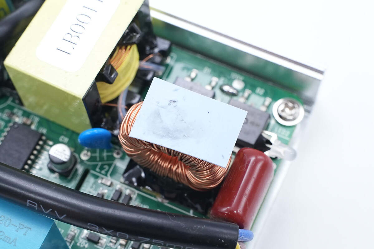

滤波电感粘贴导热垫接触到壳体,起到固定和散热作用。

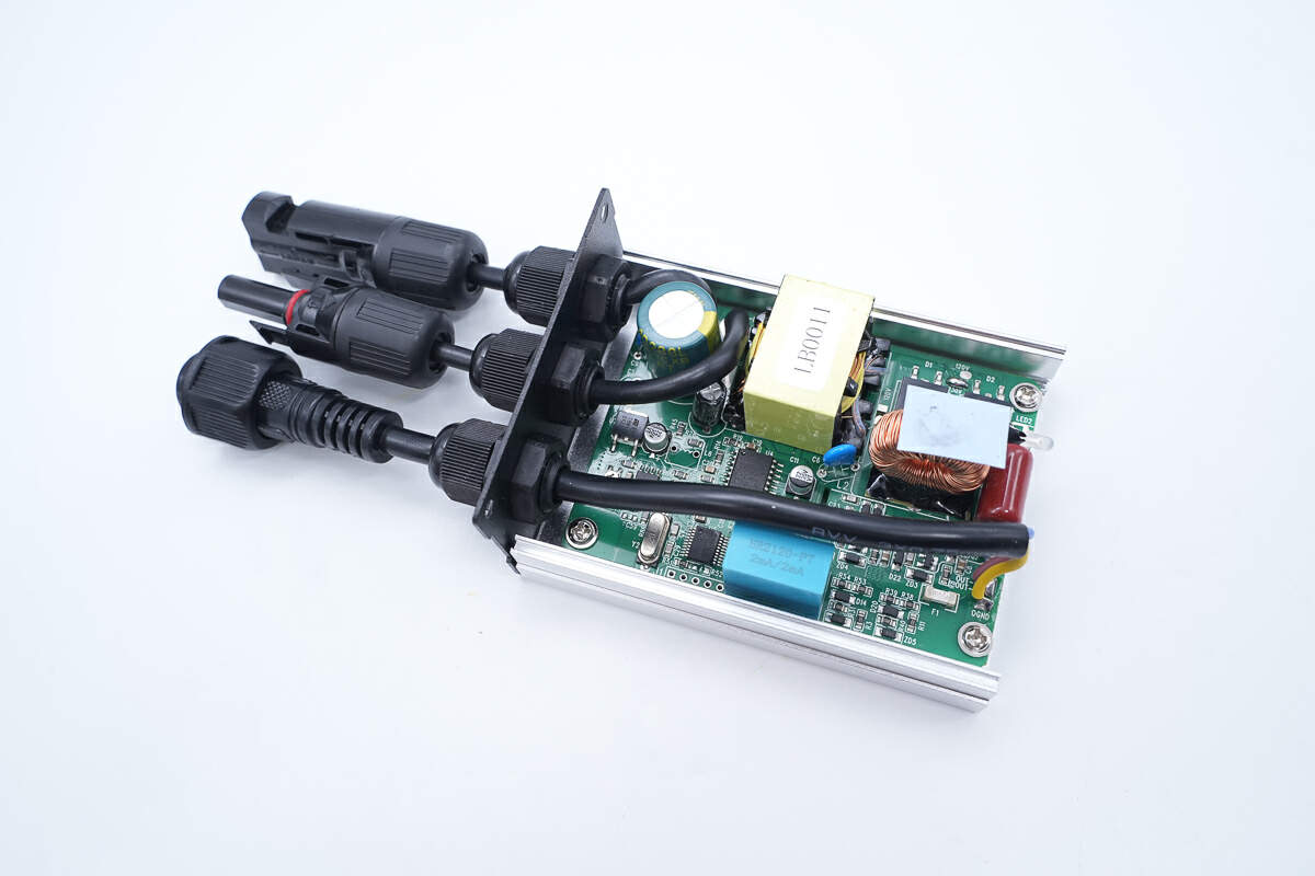

拧下固定螺丝,拆下PCBA模块,在功率器件与外壳之间还设有导热垫用于散热。

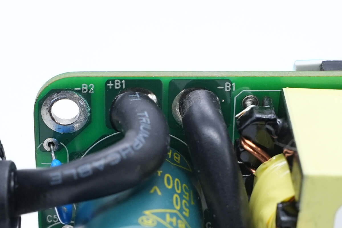

直流正负极输入导线焊接连接。

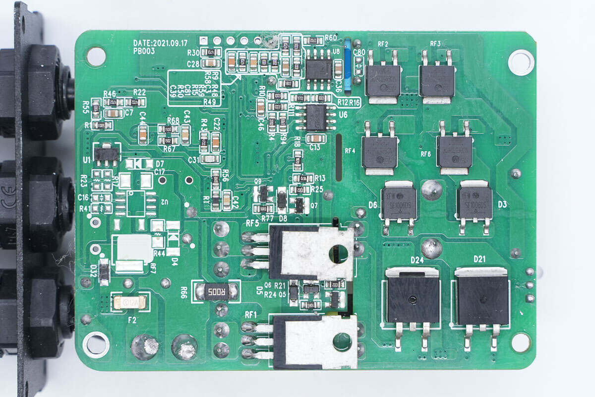

PCBA模块正面一览,左上角焊接滤波电解电容,右侧焊接变压器,整流二极管,滤波电感,滤波电容。在电解电容下方焊接三端稳压芯片,运放,MCU,隔离驱动芯片,互感器等元件。

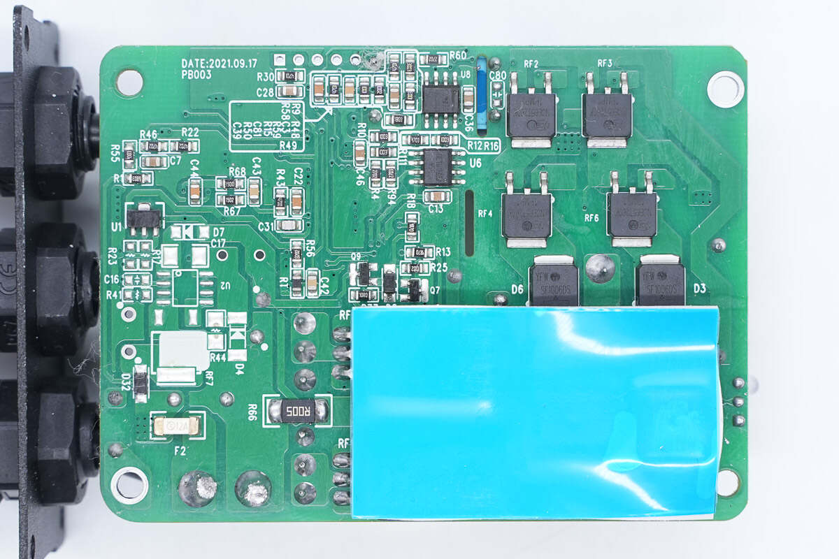

在PCBA模块背面,对应功率器件的位置设有蓝色导热垫。
在导热垫下方设有升压开关管和整流二极管,右侧还设有输出调制管和两颗快恢复二极管。

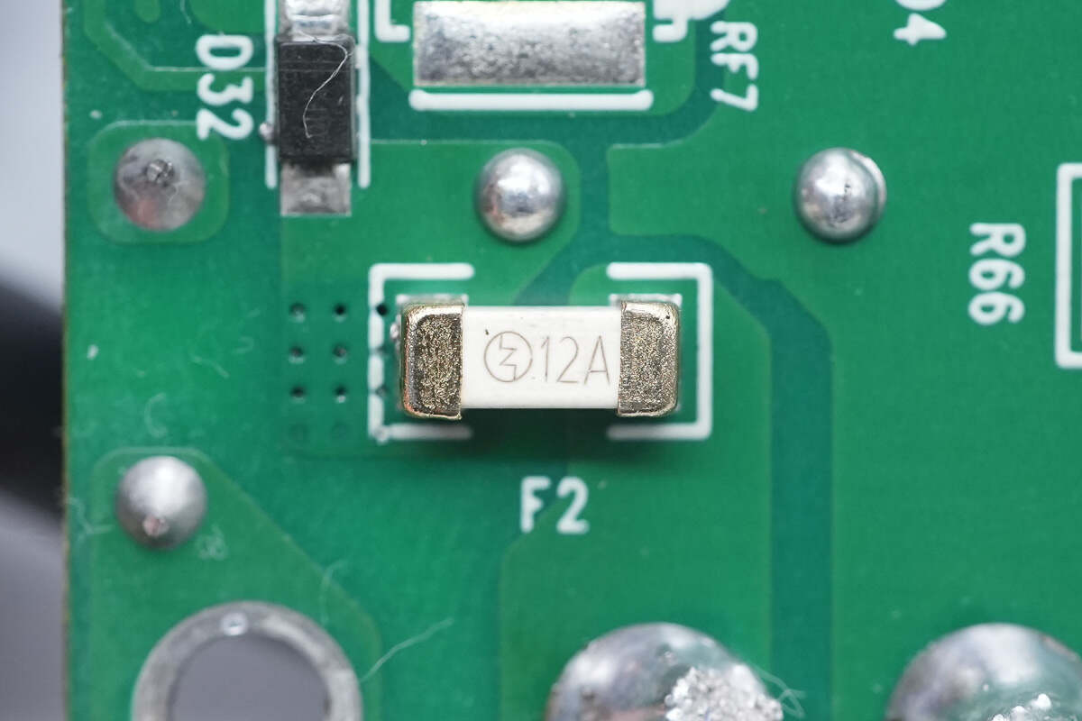

直流输入端贴片保险丝规格为12A。

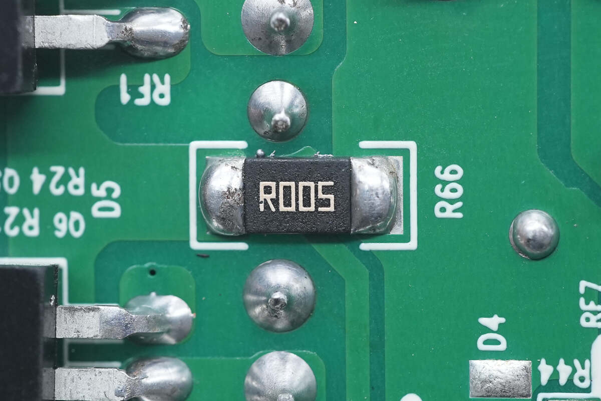

5mΩ电流取样电阻特写。

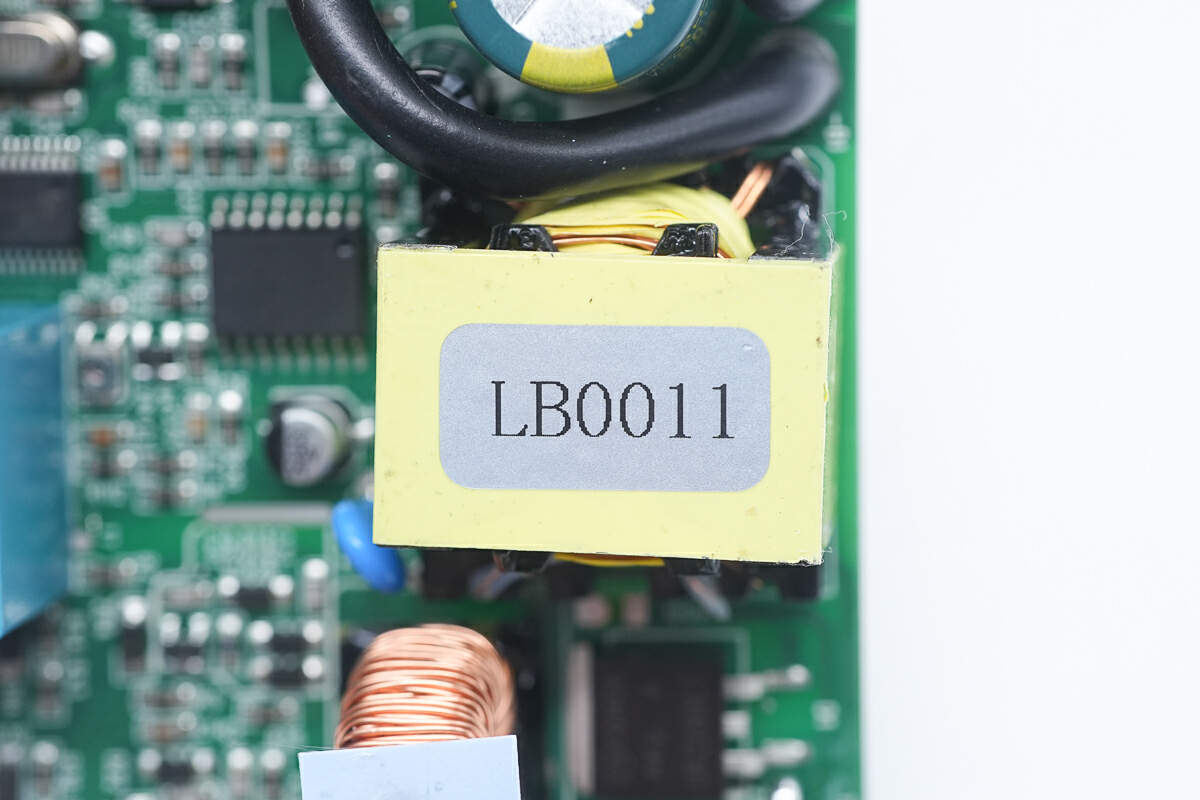

升压变压器特写,磁芯缠绕胶带绝缘。

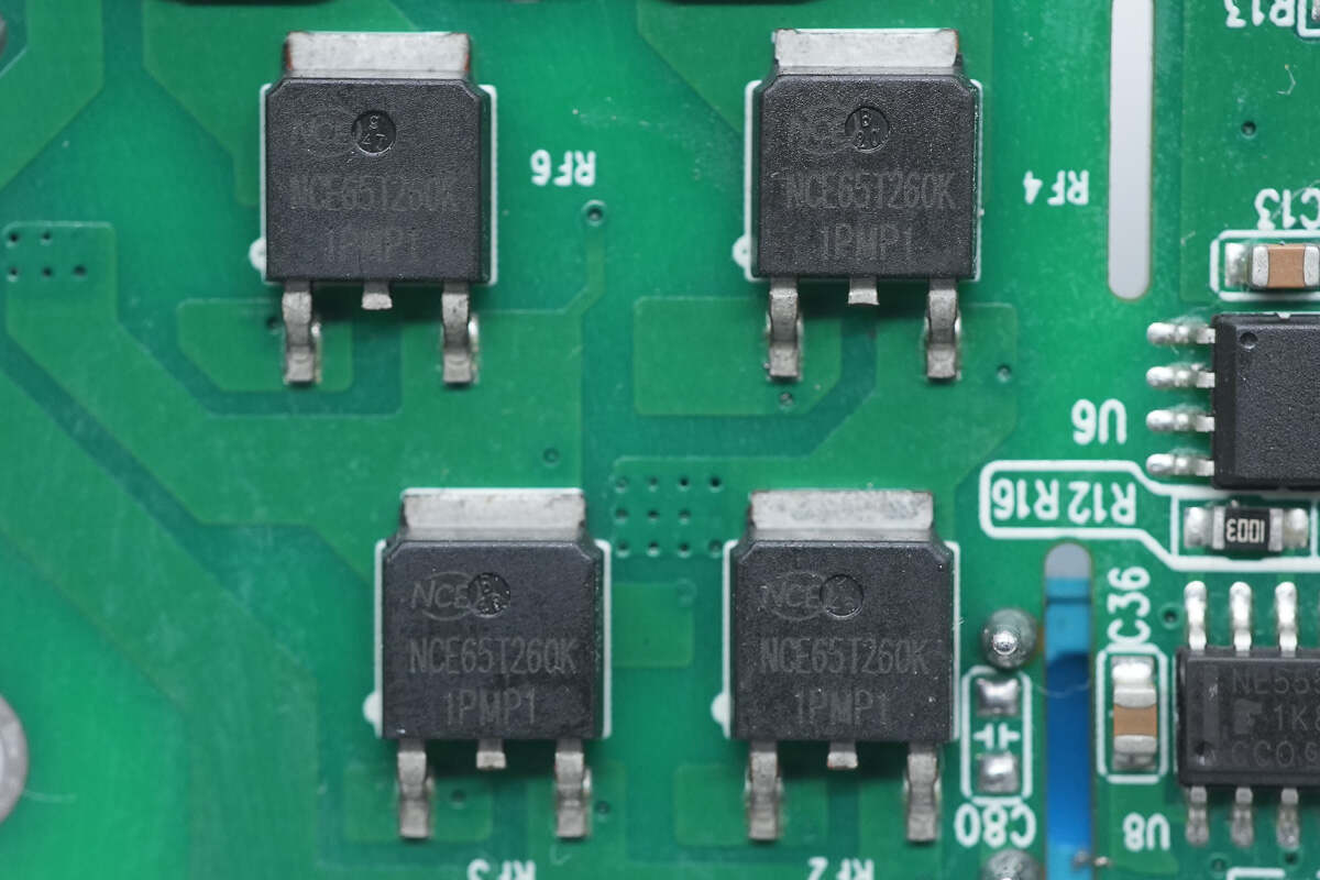

用于输出调制的四颗开关管来自新洁能,型号NCE65T260K,NMOS,耐压600V,导阻220mΩ,采用TO-252封装。

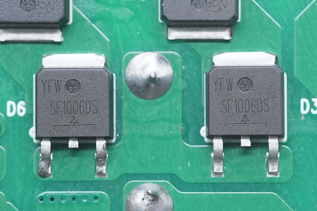

两颗二极管来自YFW佑风微,型号SF1006DS,为超快恢复二极管,规格为600V 10A,采用TO-252封装。
滤波电感采用磁环绕制,底部粘贴电木板绝缘。
滤波薄膜电容规格为0.47μF630V。

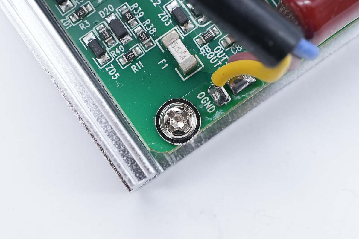

交流输出端保险丝规格为3.15A。

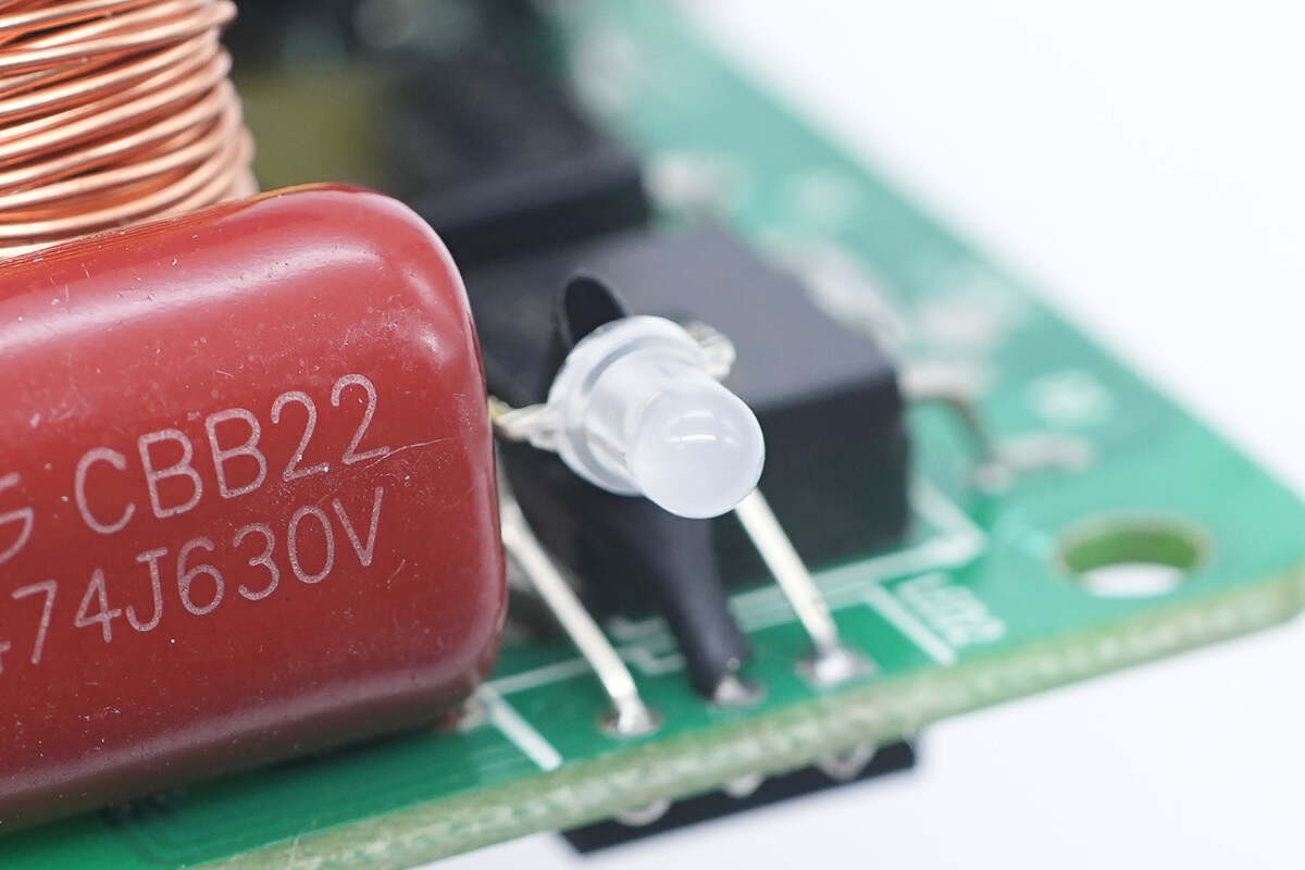

在滤波电容旁设有LED灯,用于指示工作状态。

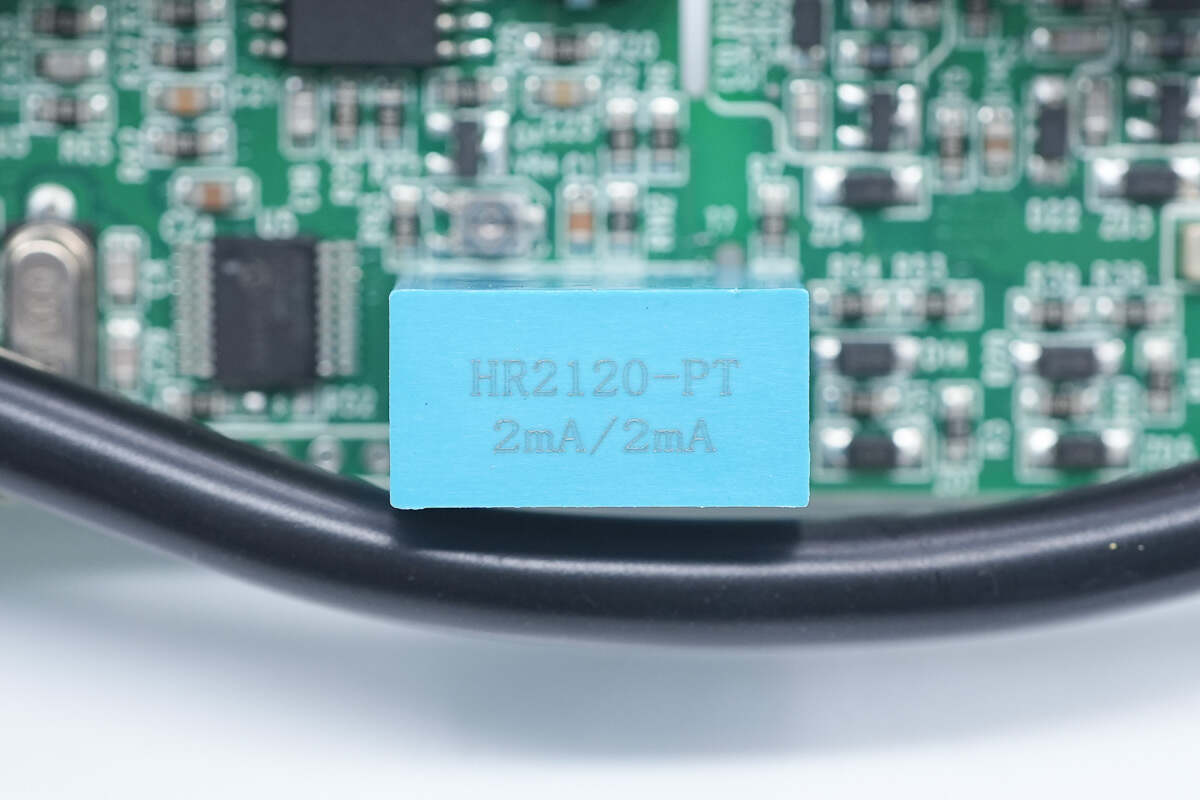

电压互感器型号HR2120-PT,用于检测逆变器输出电压。

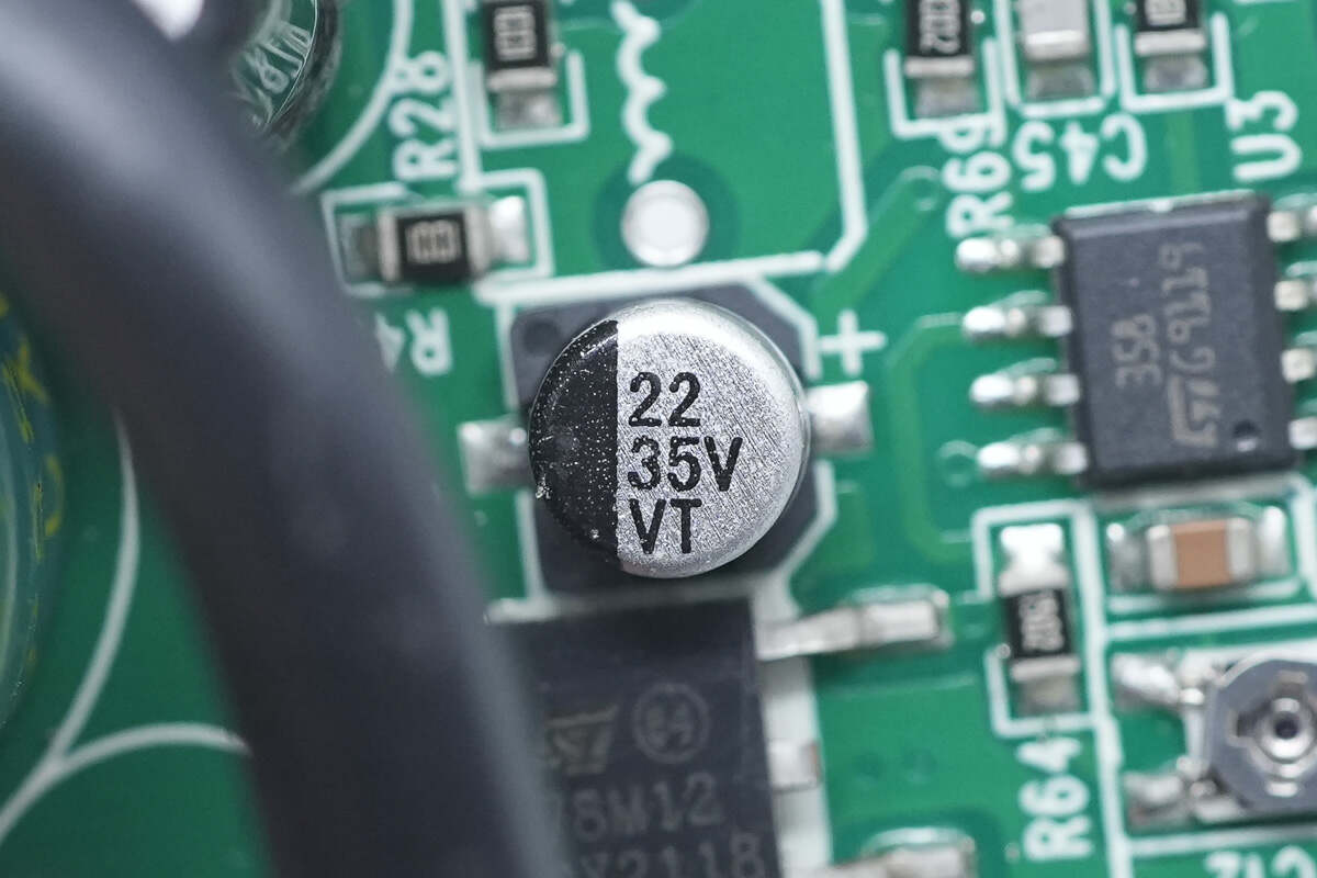

三端稳压芯片型号78M12,输出电压为12V,输出电流500mA,采用TO-252封装。
滤波电容规格为22μF35V。

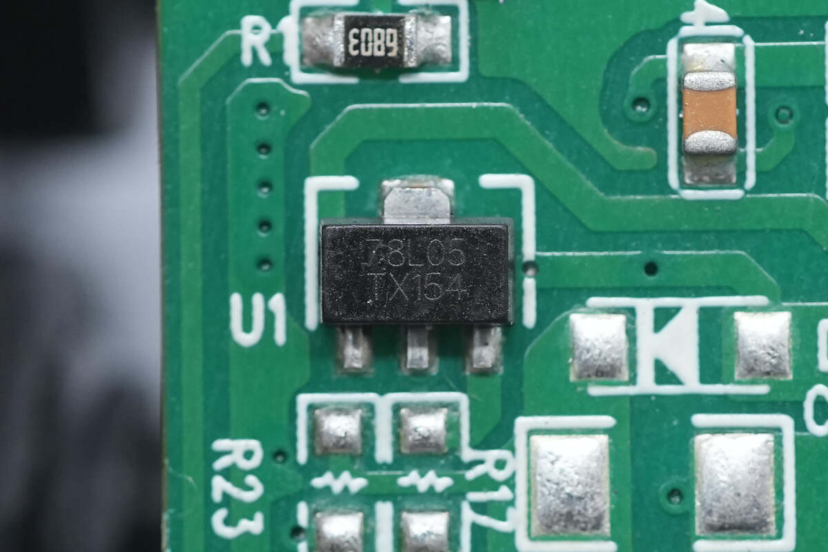

78L05三端稳压芯片特写,采用SOT89封装。

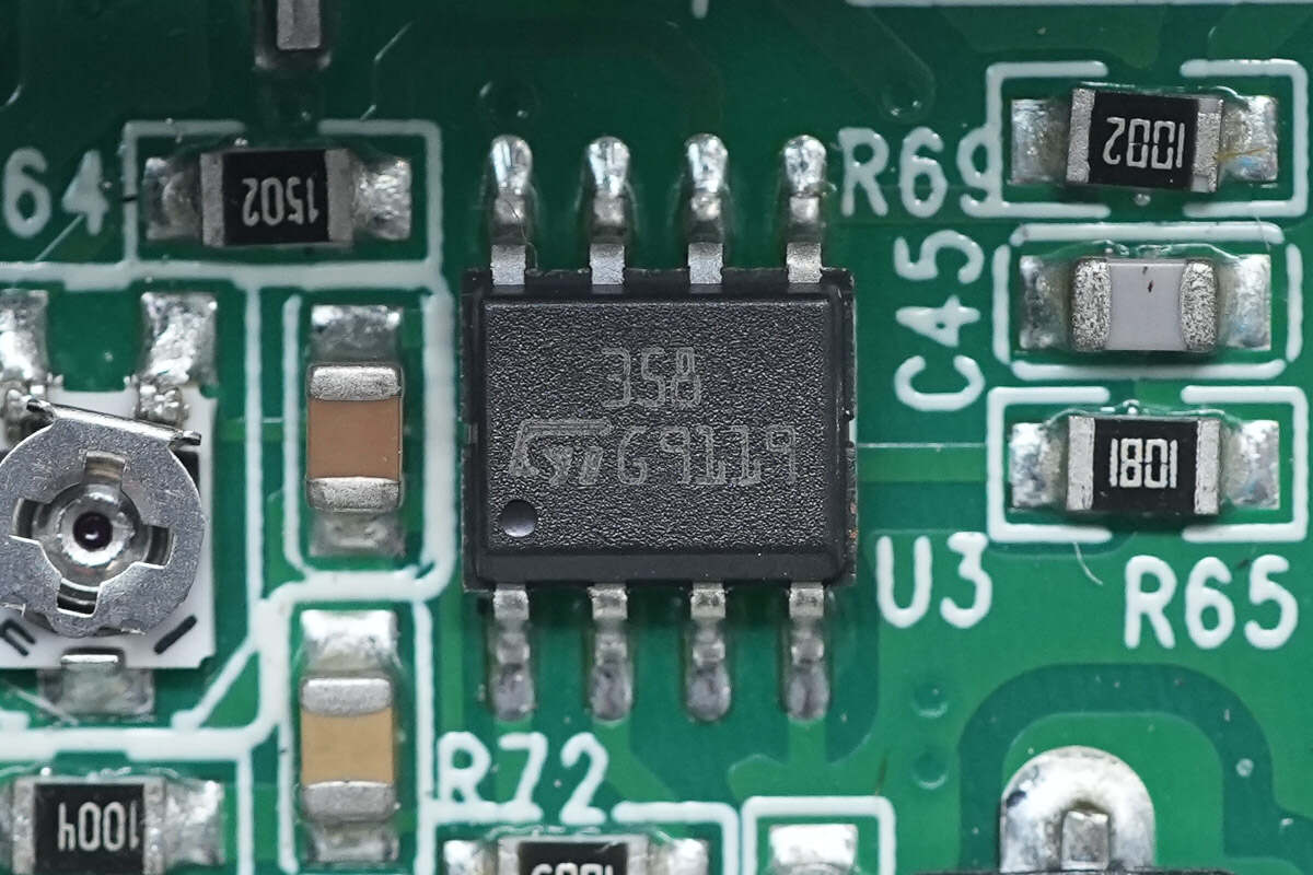

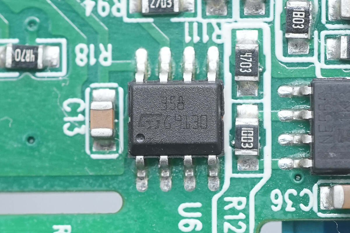

LM358双运放来自ST意法半导体,采用SO8封装。
另一颗LM358双运放特写。

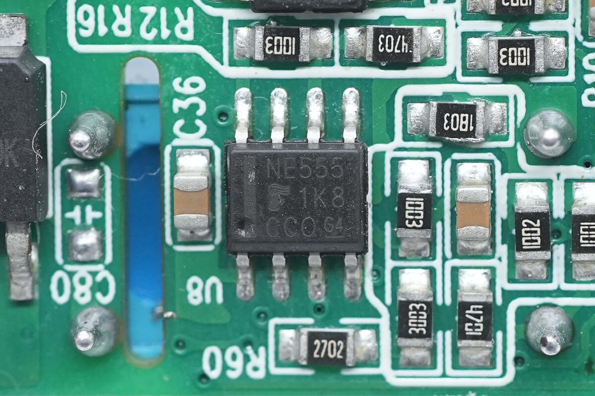

NE555芯片特写。

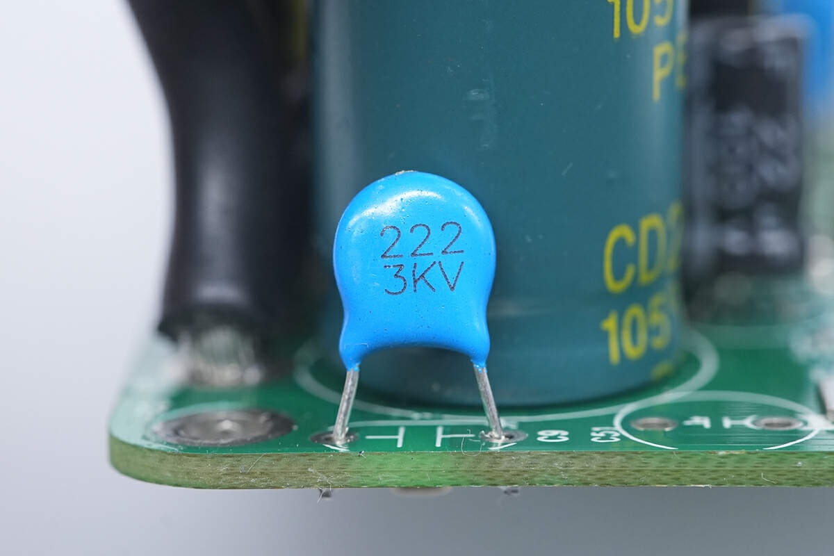

2200pF3KV高压瓷片电容特写。
另一颗瓷片电容规格相同。
