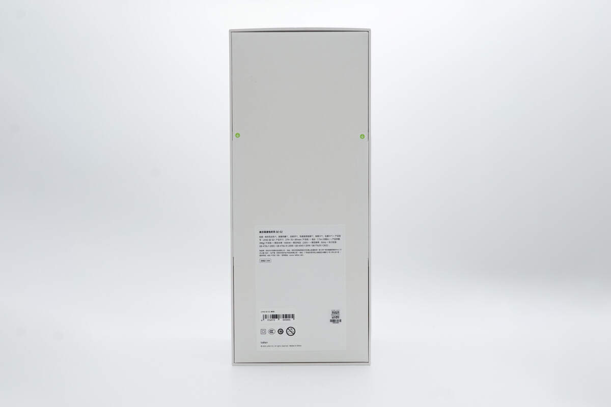

底部贴纸印有产品包装清单、参数、制造商等信息。
贴纸上信息特写,产品相关参数到实物展示环节再介绍。

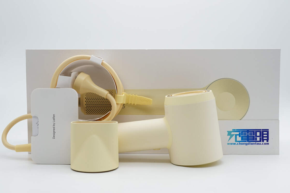

包装内含徕芬高速吹风机SE 02,磁吸风嘴和使用说明书。

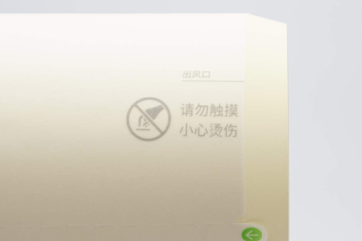

吹风机整体包裹保护贴纸,标注出风口请勿触摸小心烫伤。

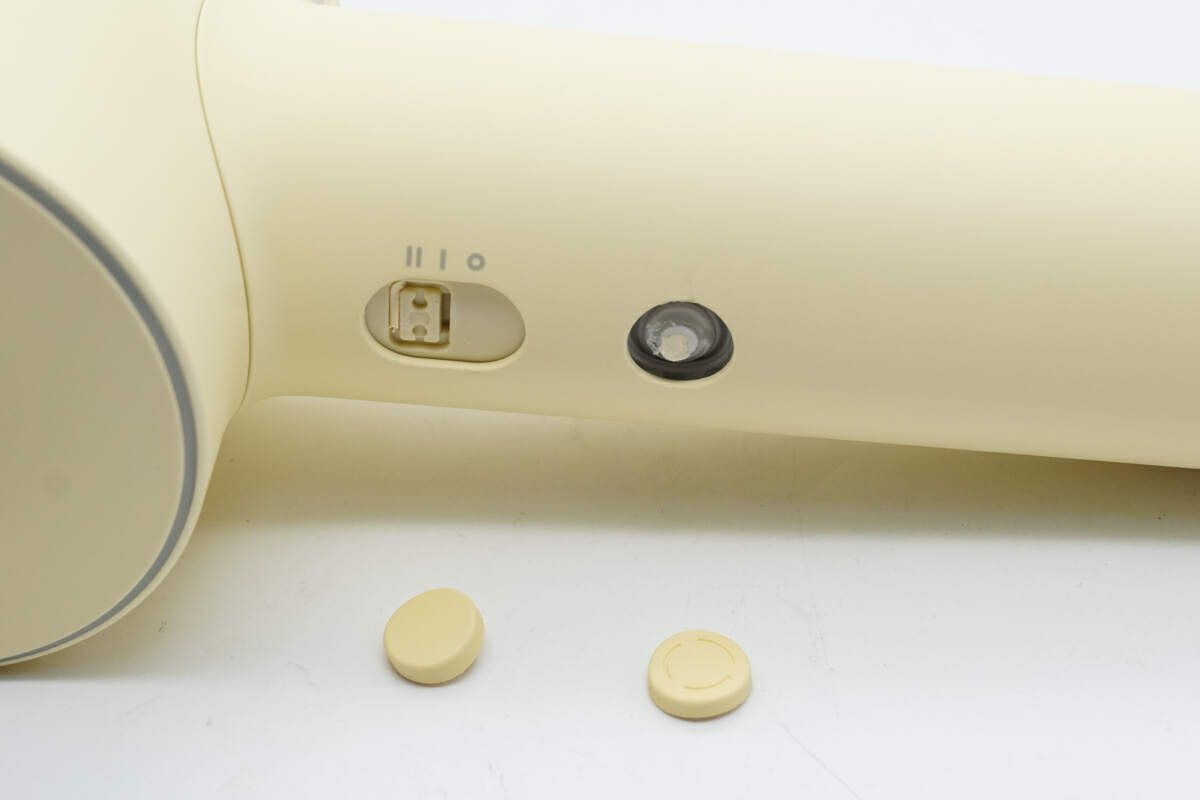

开关和按键标注档位和功能。

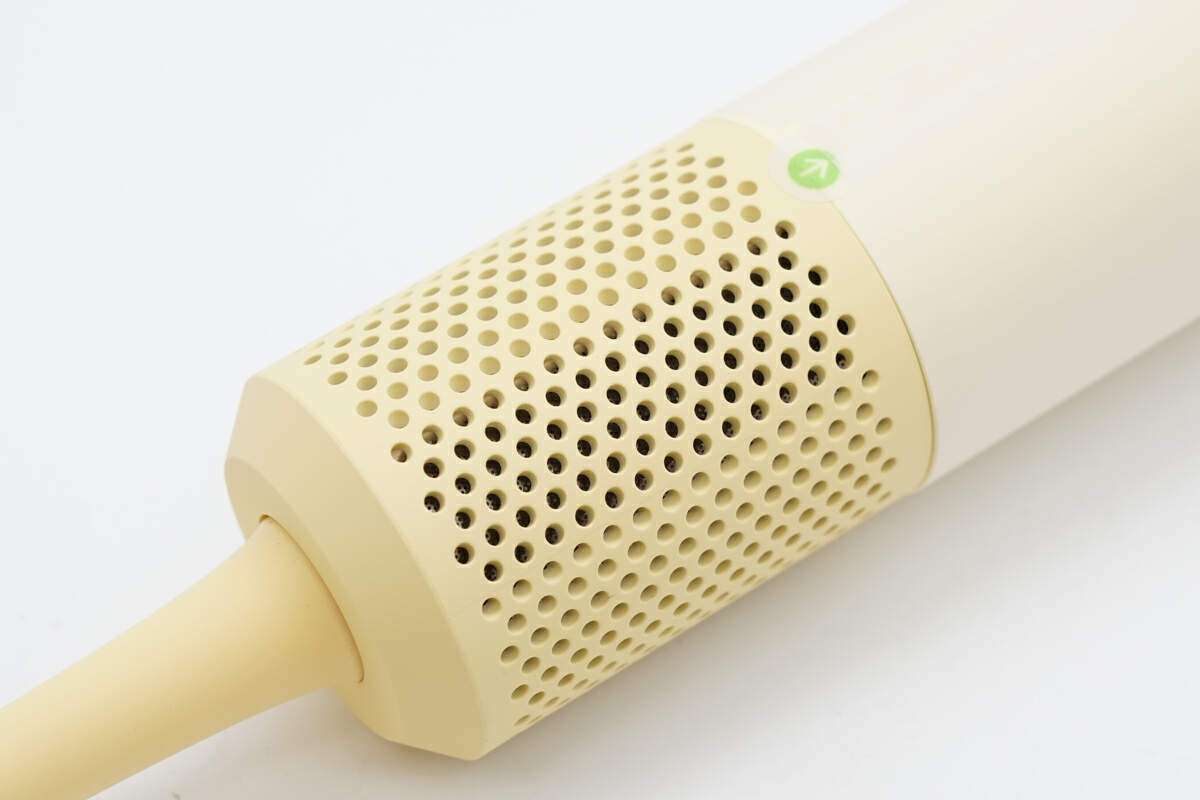

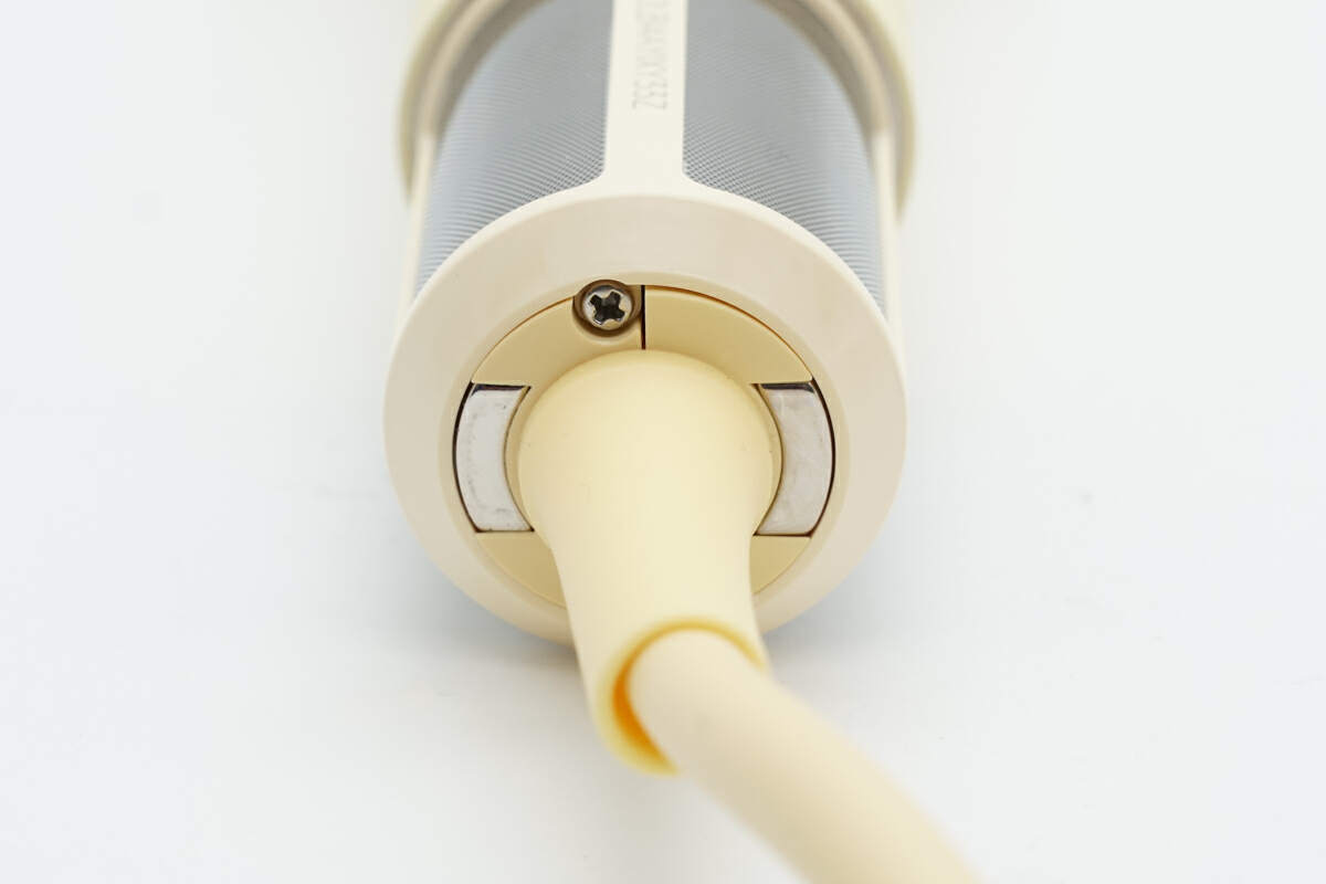

握把下方进风部分外壳为磁吸结构设计,外壳上设计有小圆孔,通气同时可以防止异物进入。

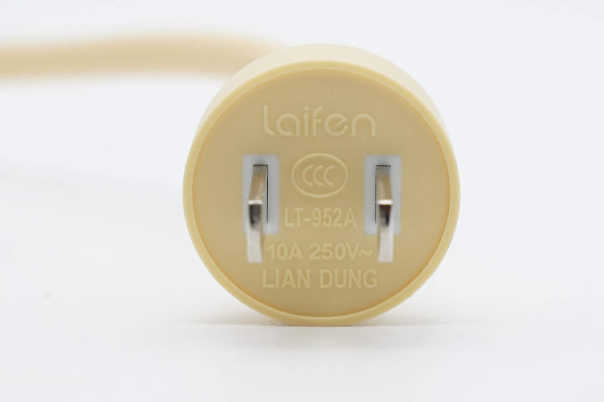

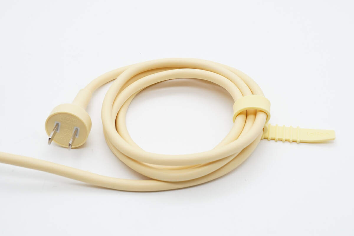

电源线来自LIAN DUNG联东。
电源线通过橡胶扎带收纳。

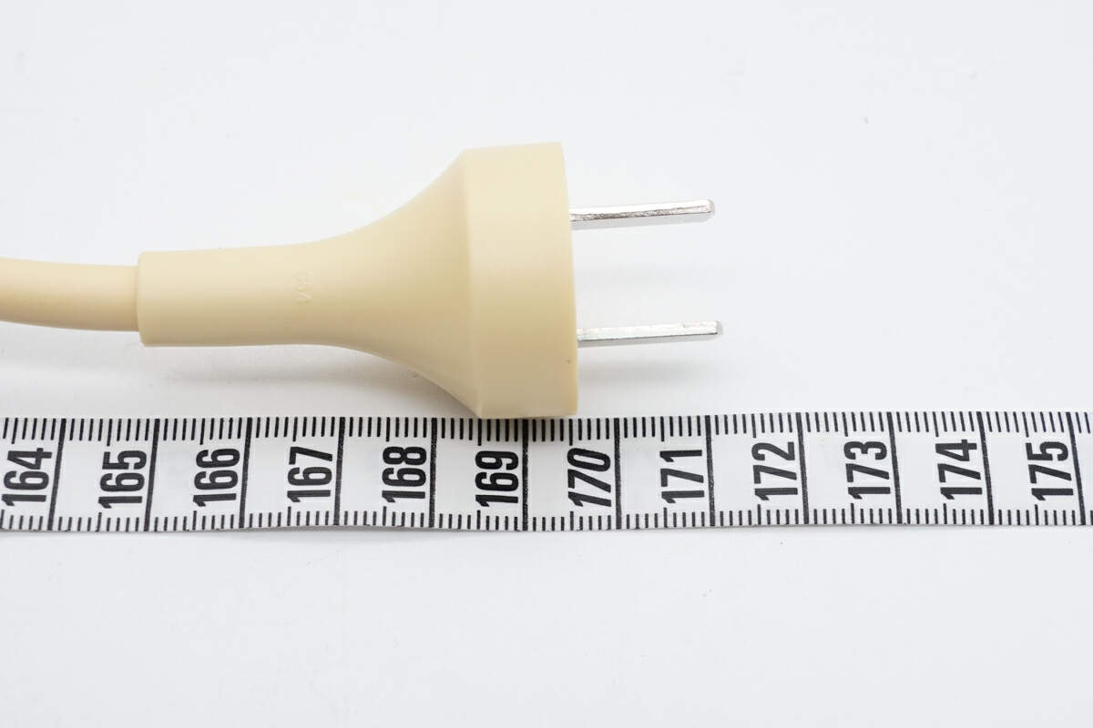

测得电源线长度约为171cm。

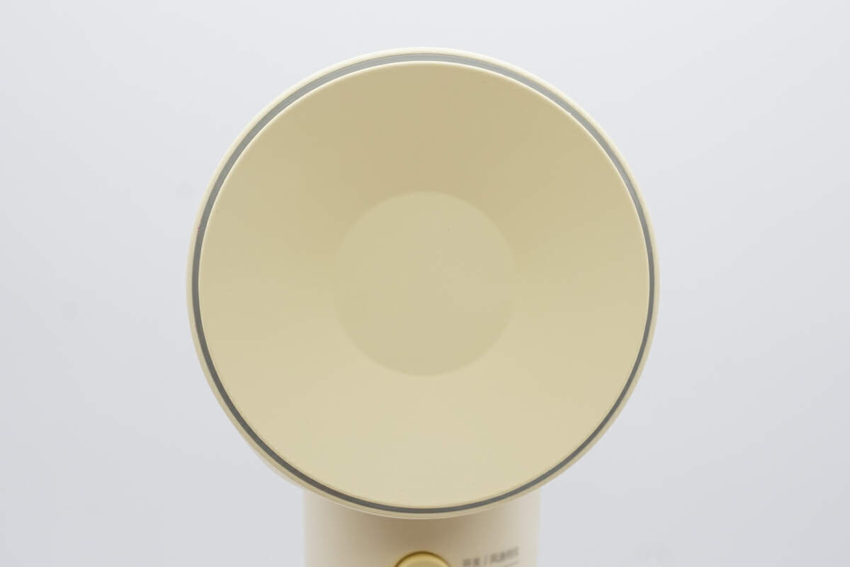

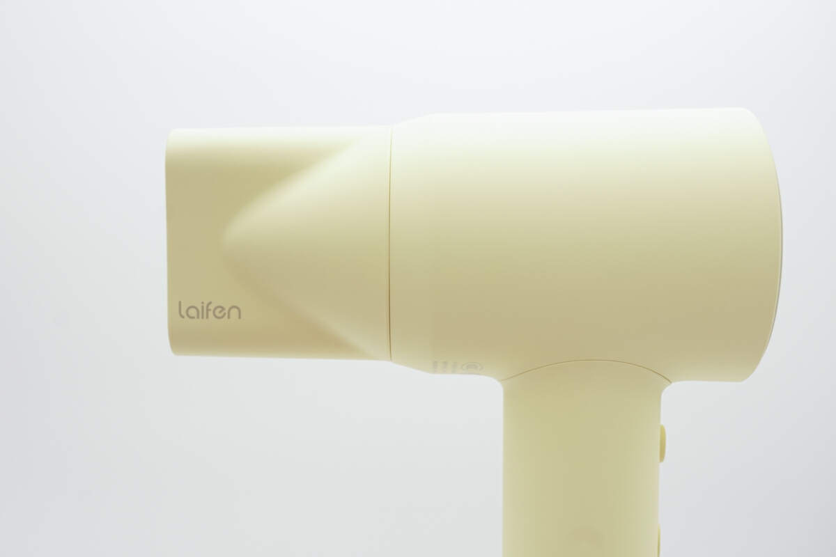

吹风机前端一览,设有磁铁用于吸附风嘴。
吹风机组装磁吸风嘴。

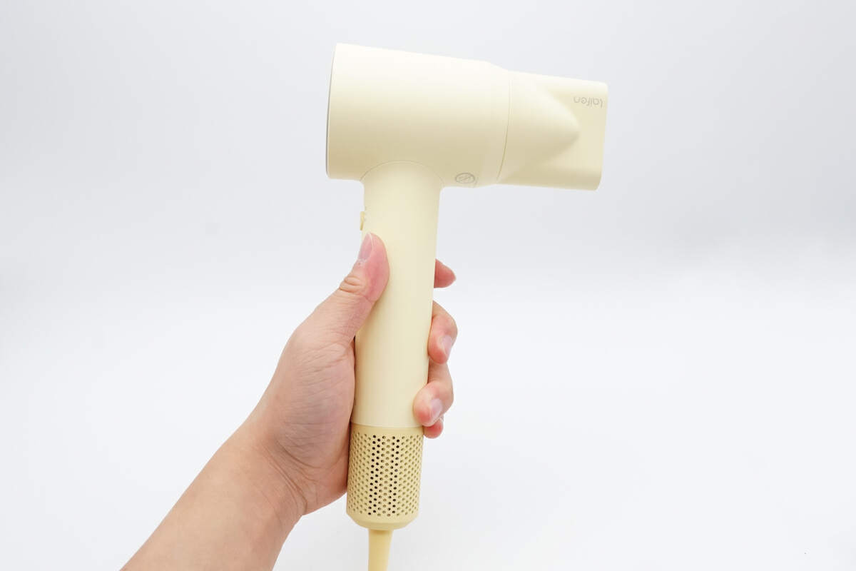

产品持握使用场景一览。

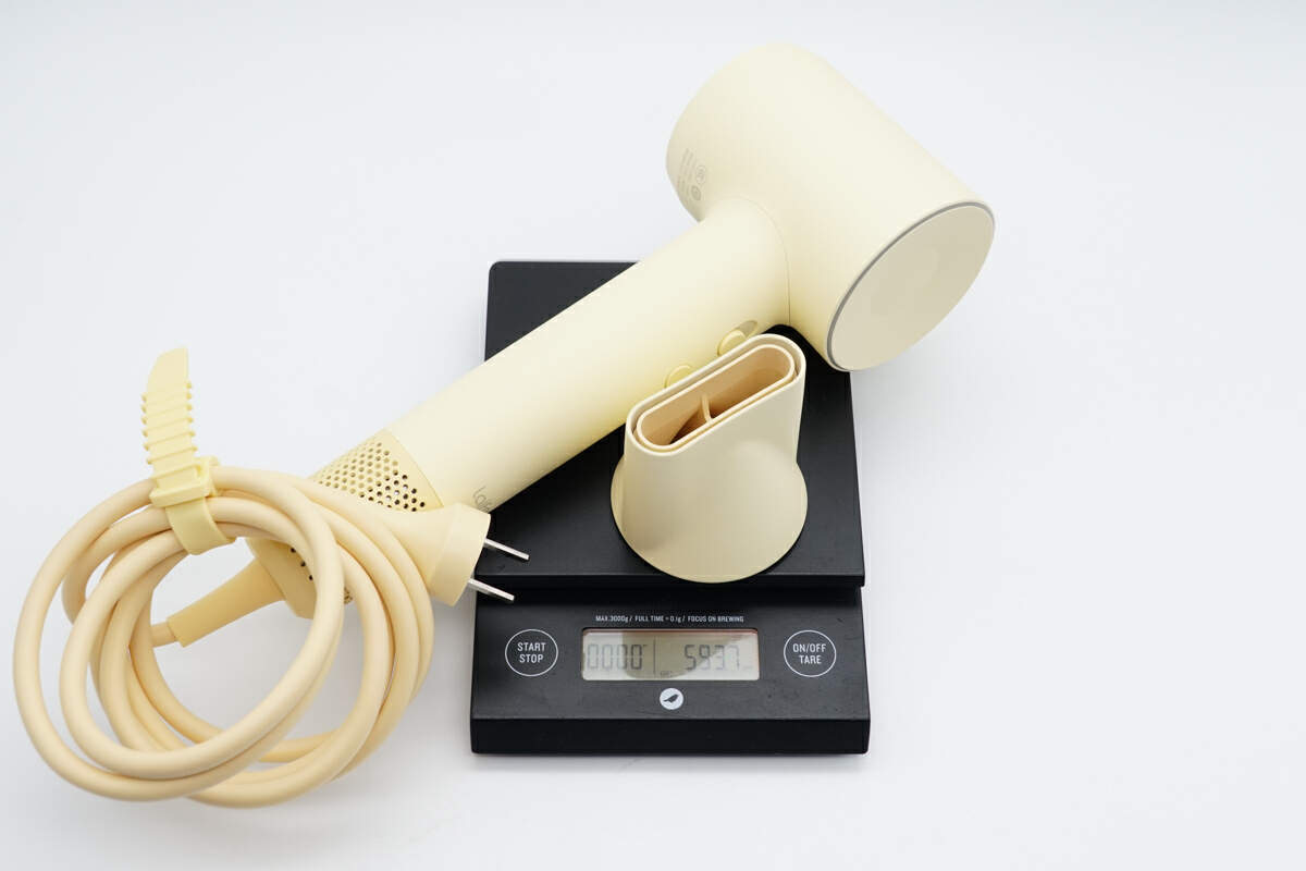

测得吹风机包含磁吸风嘴的重量约为593.7g。

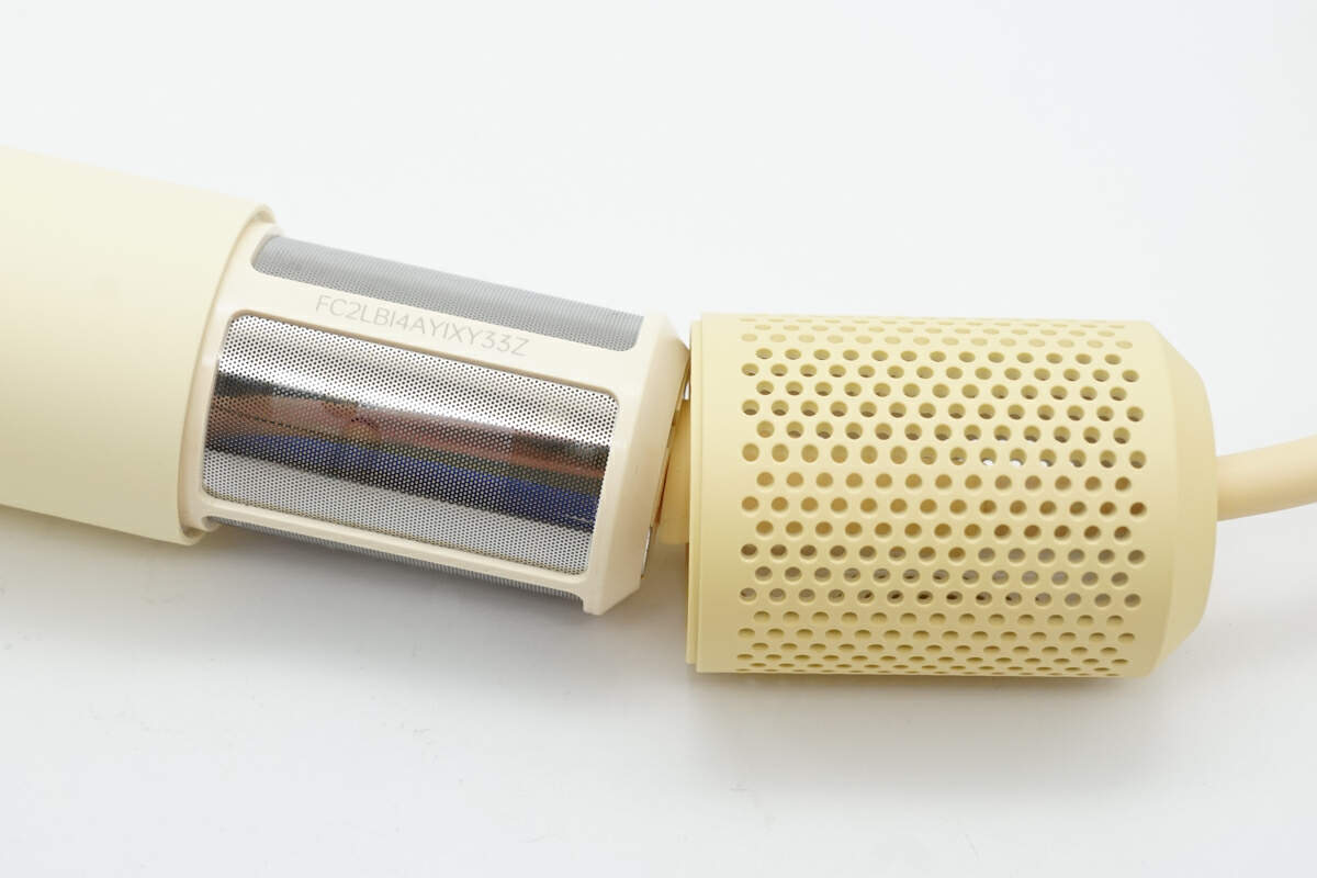

首先拆下握把尾部的磁吸外壳,内部为不锈钢滤网。
在不锈钢滤网上印有产品序列号。
不锈钢防尘滤网通过螺丝固定。
拧下滤网,内部设有支架固定螺丝。
取下吹风机档位按钮和滑动开关按钮。

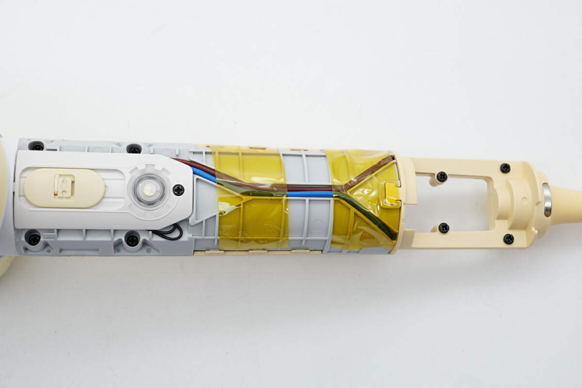

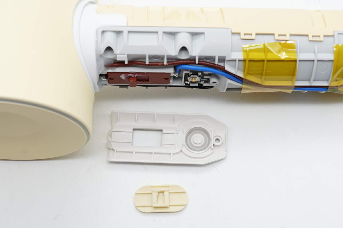

拆下握把外壳,内部连接导线粘贴高温胶带固定。

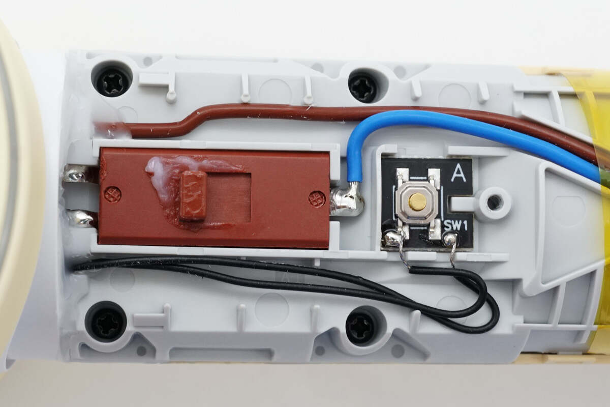

拧下固定螺丝,拆下固定开关的盖板。
盖板内部设有滑动电源开关和按钮开关。

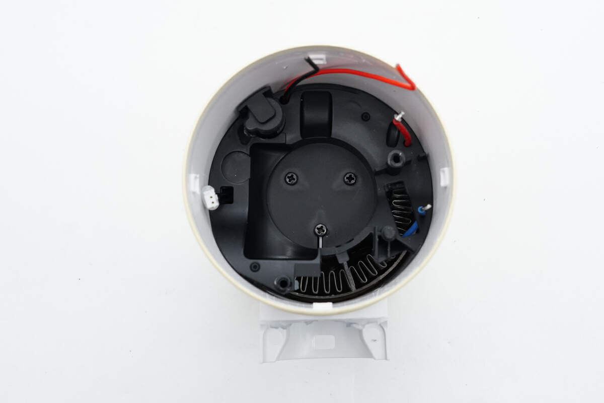

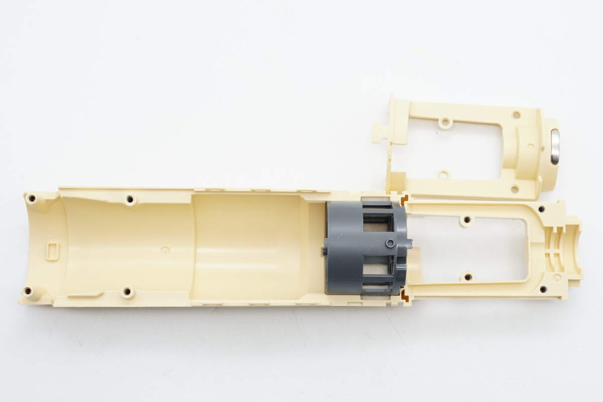

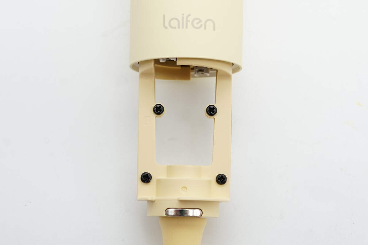

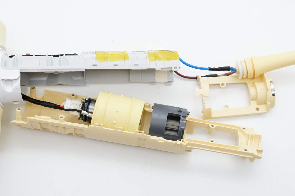

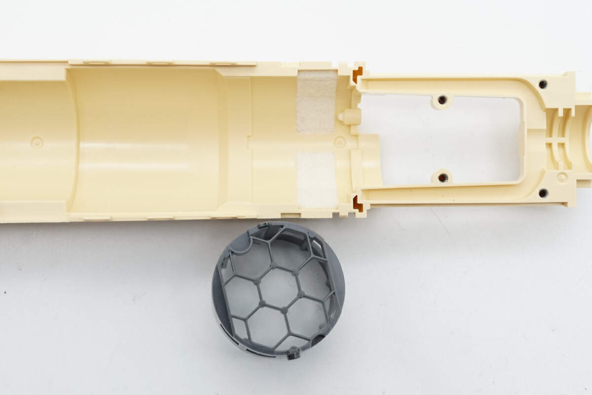

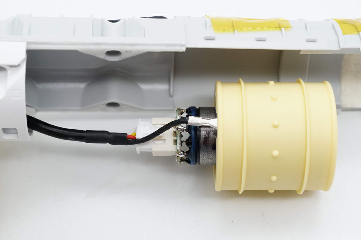

内部骨架通过卡扣和螺丝固定,在骨架内部设有无刷电机。

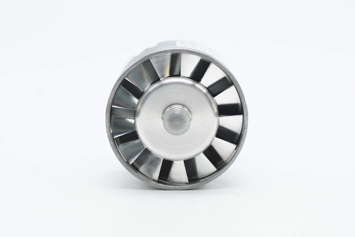

骨架内部设有格栅组件。
拆解取出格栅组件。

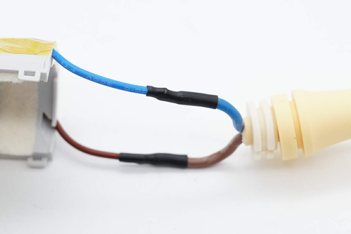

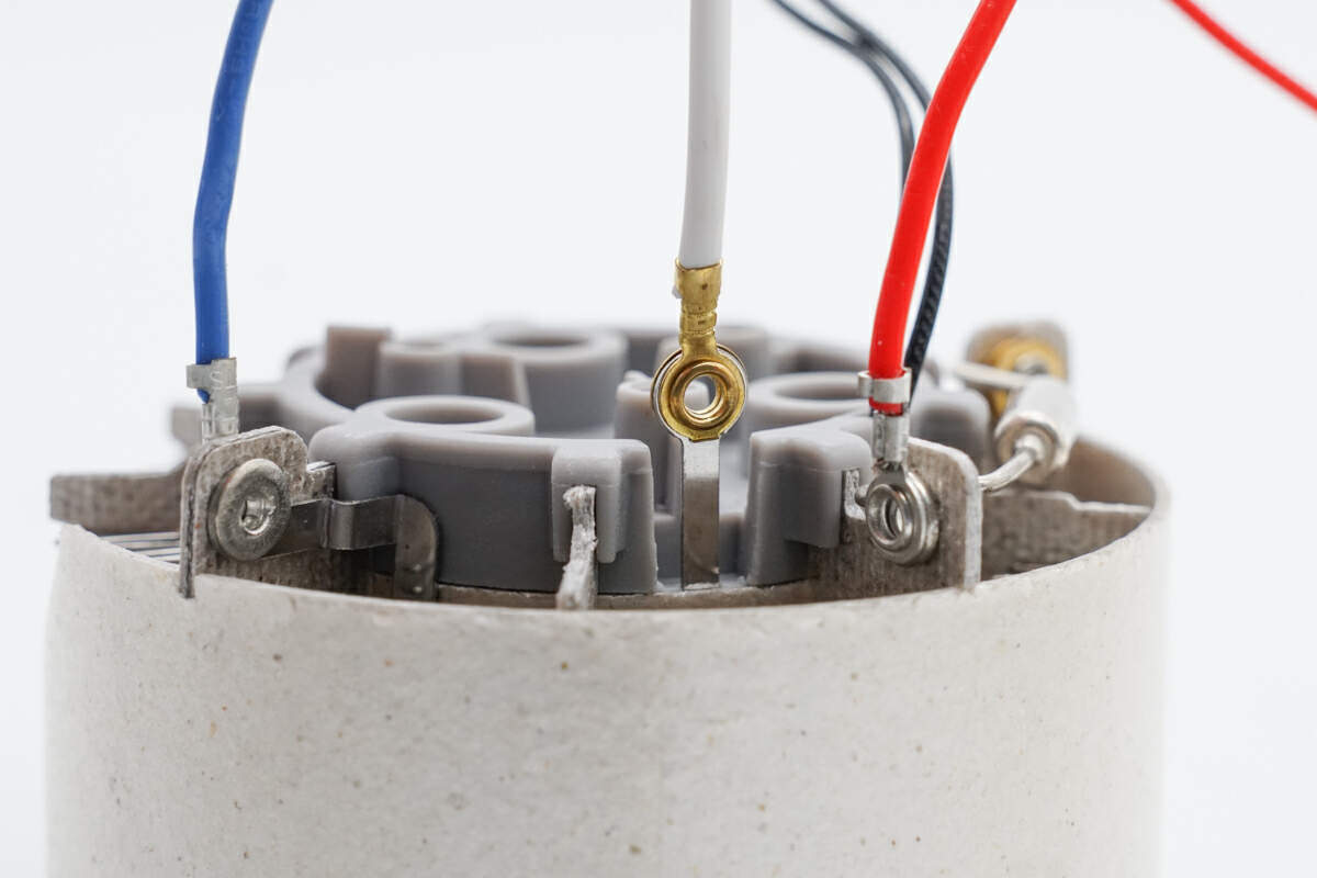

吹风机导线通过焊接连接,焊点外套热缩管绝缘。
无刷电机通过连接器连接。
吹风机后盖通过卡扣固定,设有橡胶圈密封。

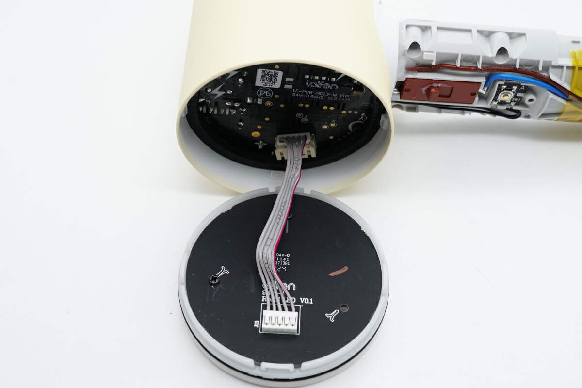

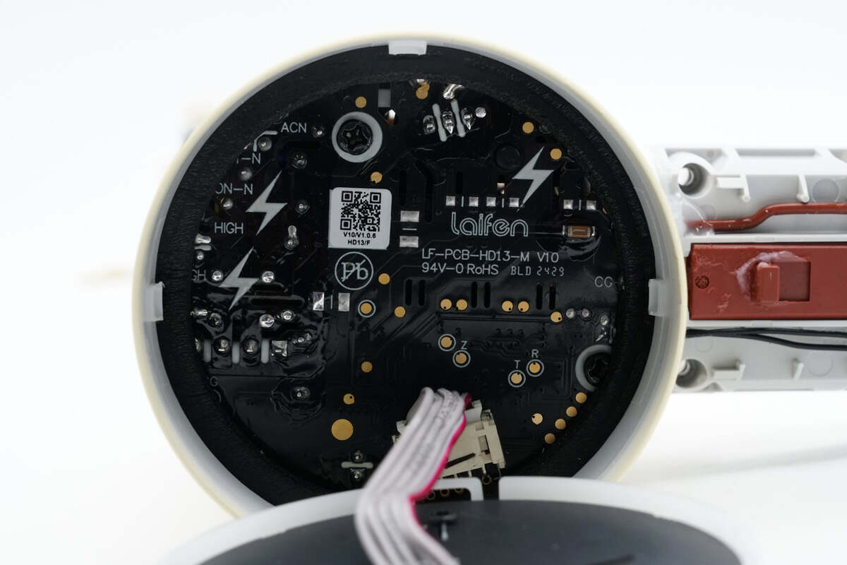

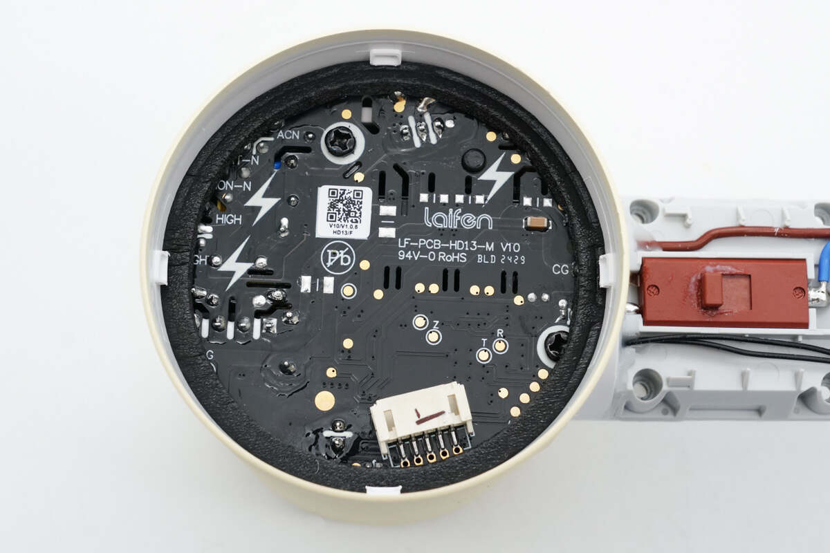

后盖内部PCBA模块与吹风机通过排线连接。
吹风机头部PCBA模块也使用螺丝固定。

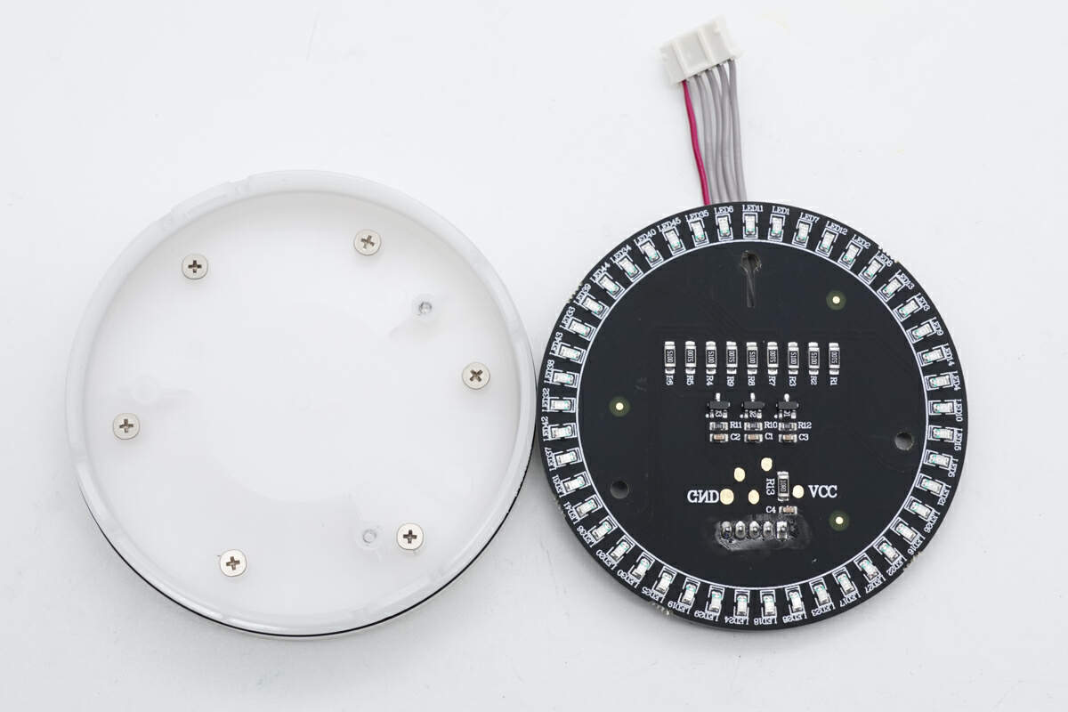

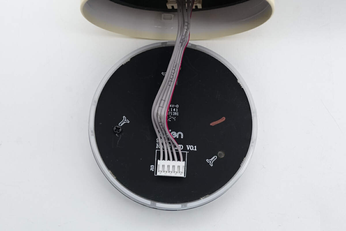

拧下固定螺丝,拆下吹风机尾部灯板。
灯板边缘共蓝、黄、红三色LED灯,各个颜色为15颗,共计45颗,并设有驱动LED灯的三极管和限流电阻。
吹风机头部PCBA模块边缘设有泡棉密封圈。
接线处通过胶水密封。

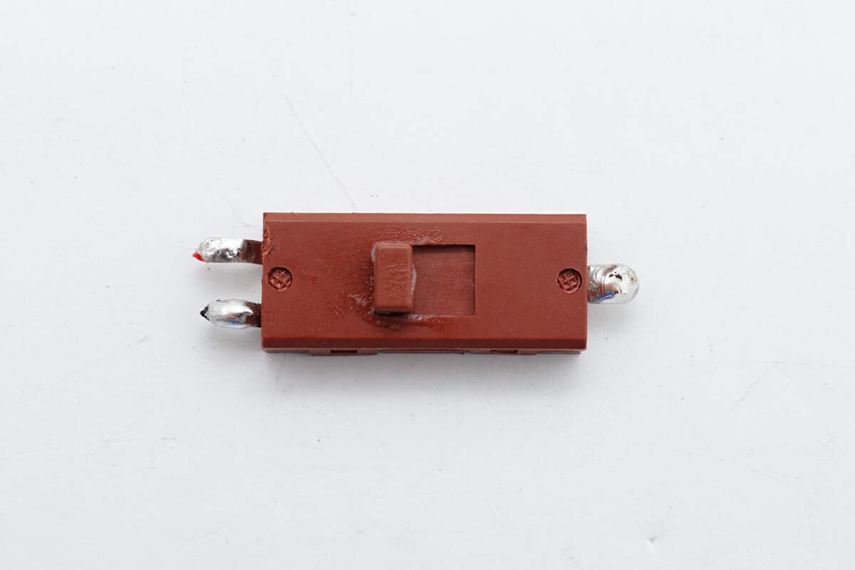

电源开关外壳通过熔接固定。

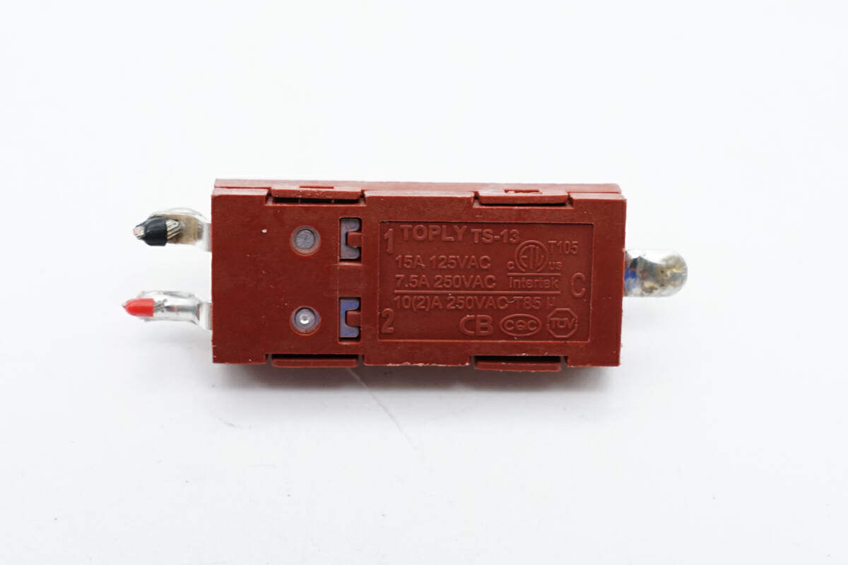

电源开关来自TOPLY拓林,型号为TS-13,规格为7.5A 250V。
用于切换档位的微动开关焊接在小板上。

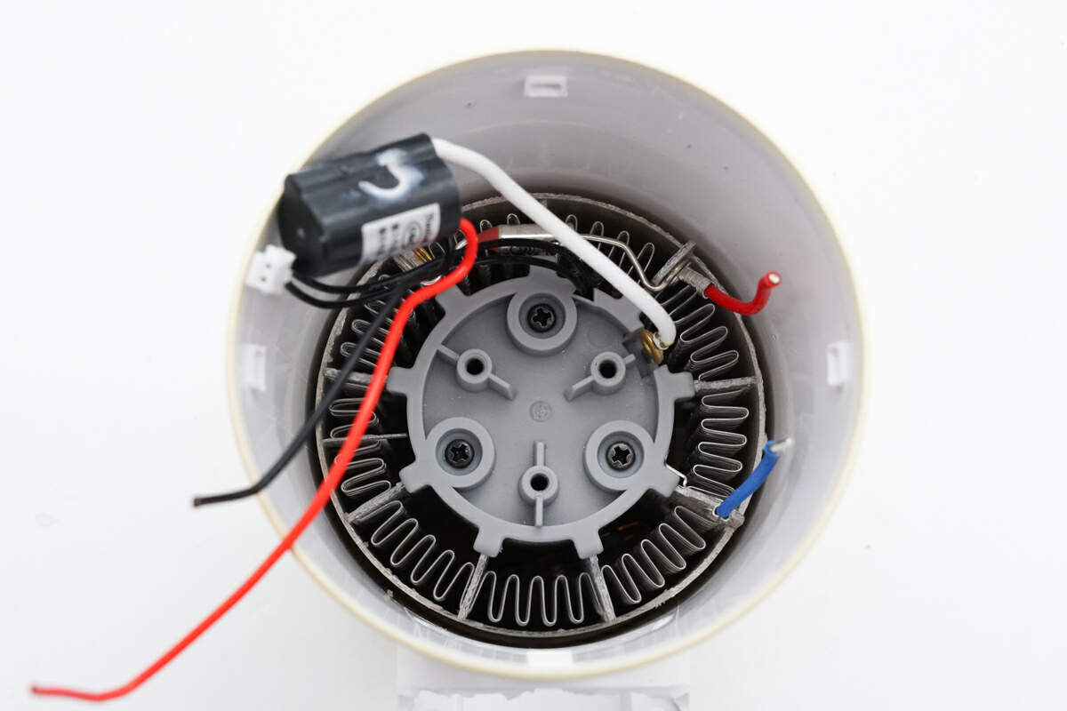

吹风机头部内置发热元件和负离子发生器,通过螺丝固定。
拧下固定螺丝拆下盖板。

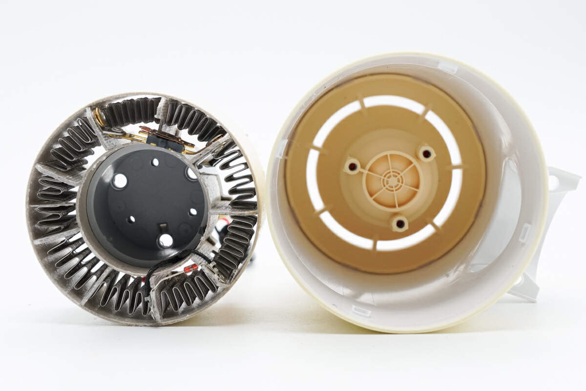

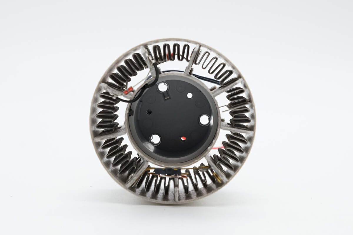

发热丝组件通过螺丝固定在外壳内部。
拧下固定螺丝,拆解取出发热丝组件。

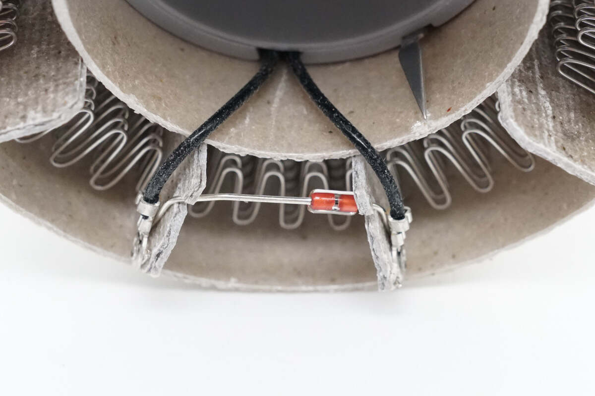

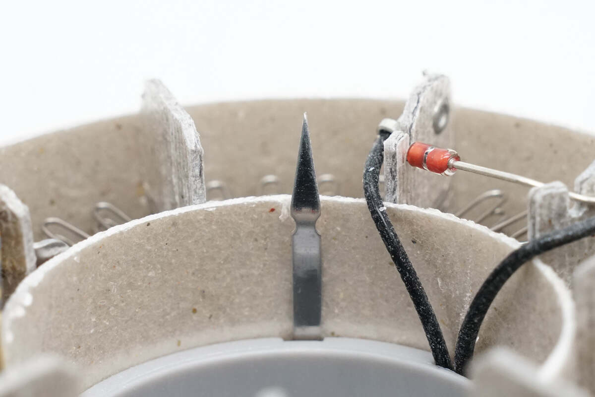

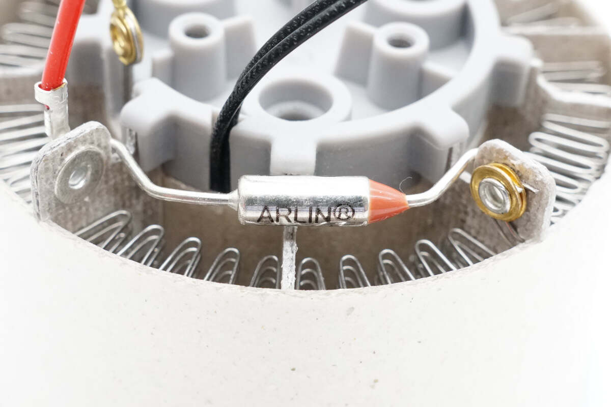

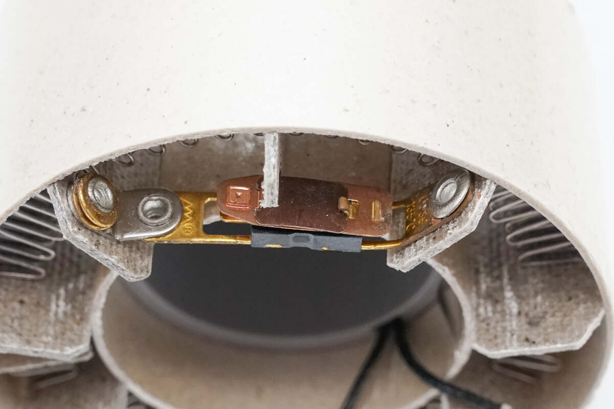

发热丝组件一览,前端设有热敏电阻和双金属片温控器,尾部设有温度保险丝。
热敏电阻用于检测吹风机出风口温度,进行温度控制。
双金属片温控器用于过热保护。
温度保险丝来自ARLIN艾阿尔。
发热丝通过铆接连接。
负离子发生器来自南柏电子科技,型号NB-LM。
负离子发生器放电针特写。

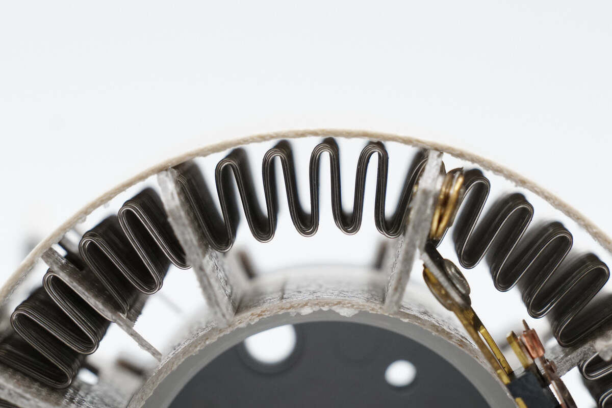

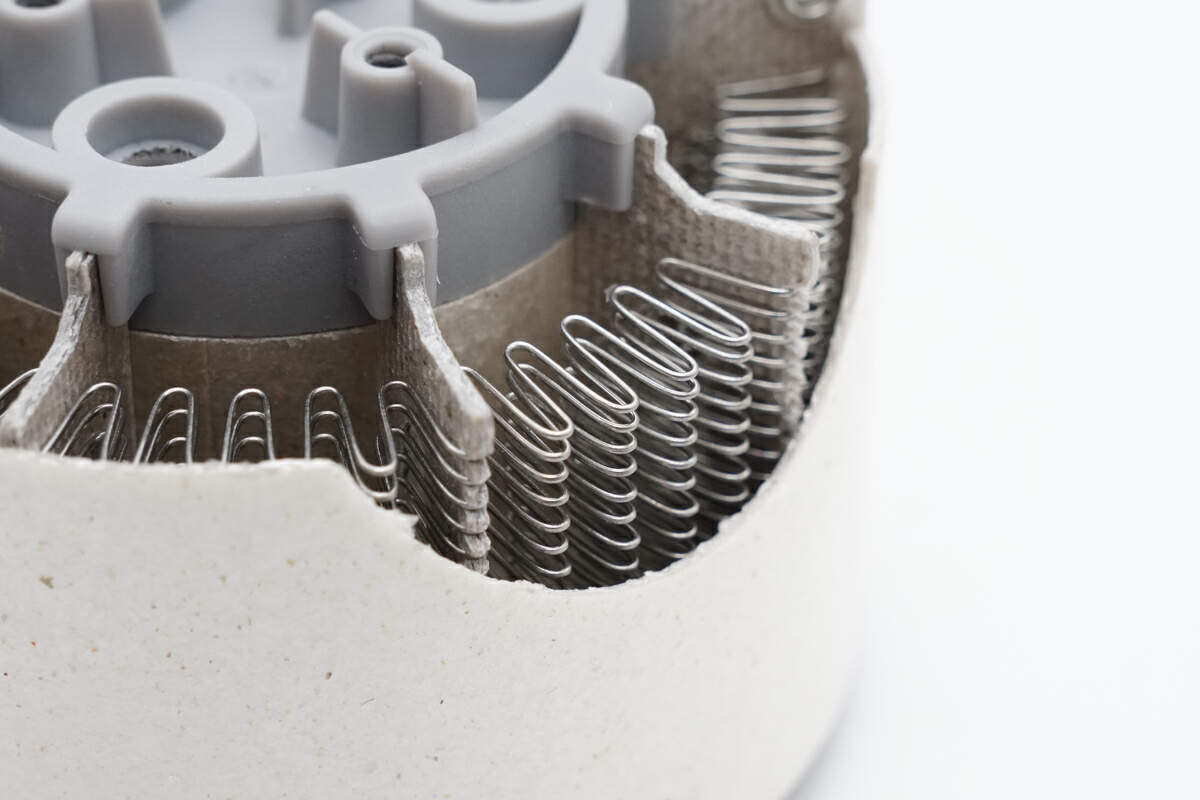

蛇形发热丝特写,通过云母框架固定。
在发热丝组件外套云母套管隔热。

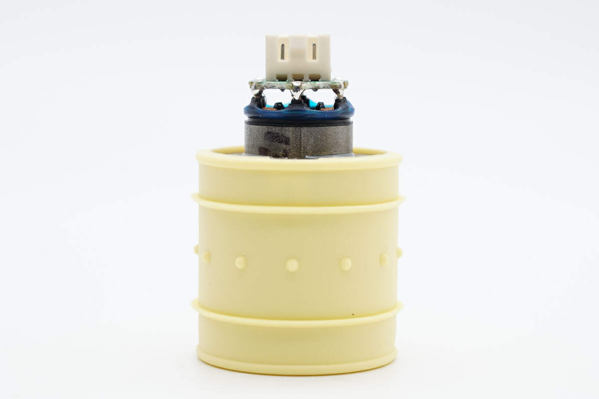

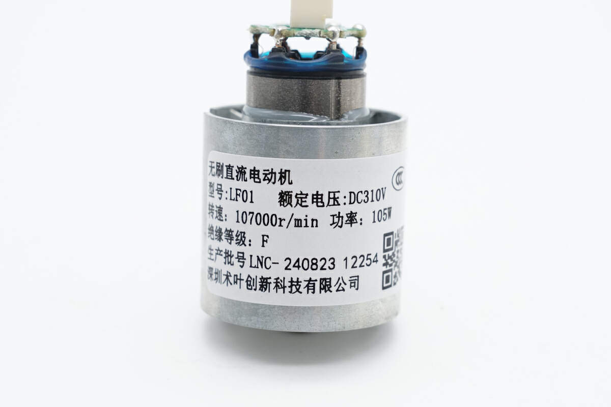

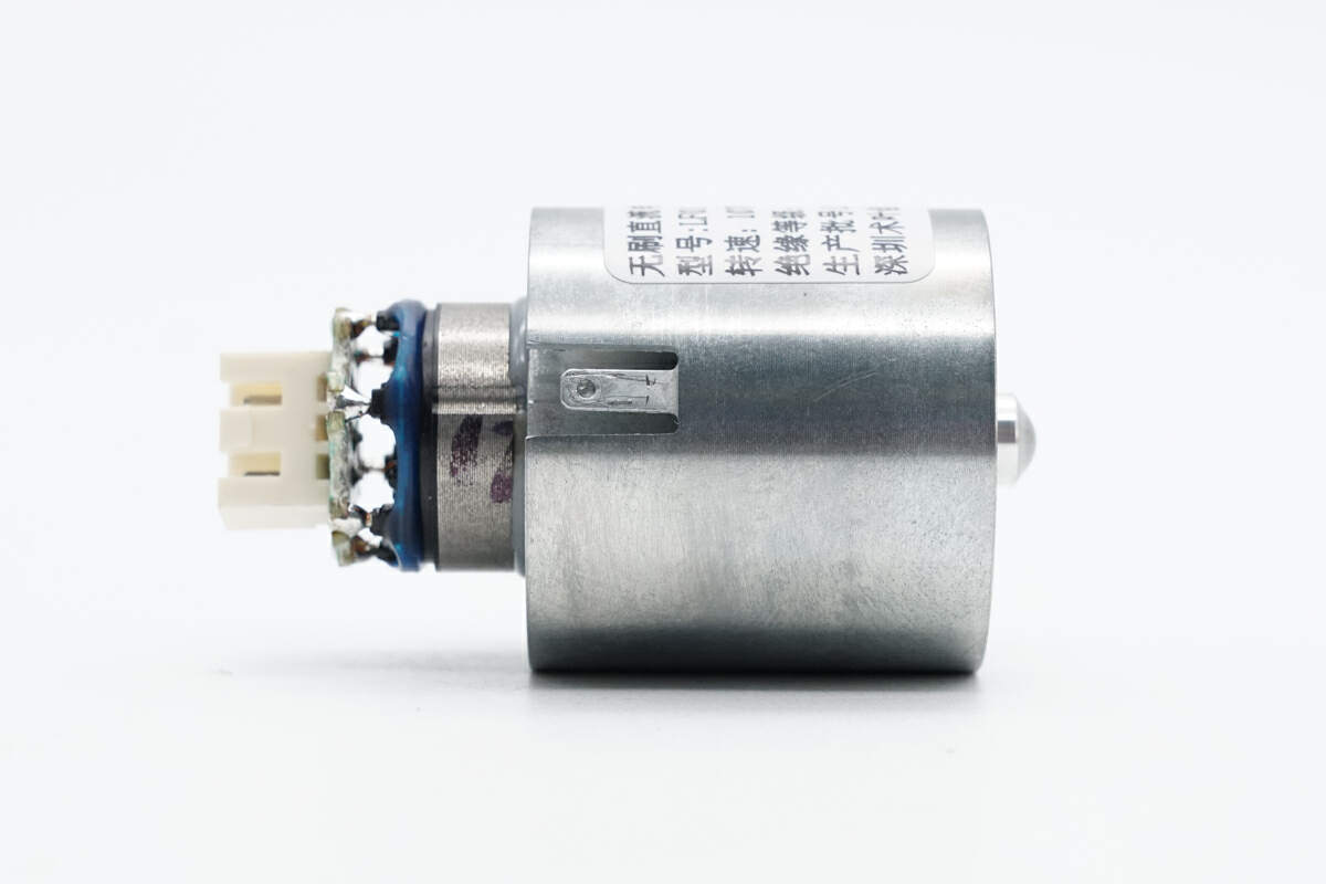

无刷电机外套黄色硅胶套。

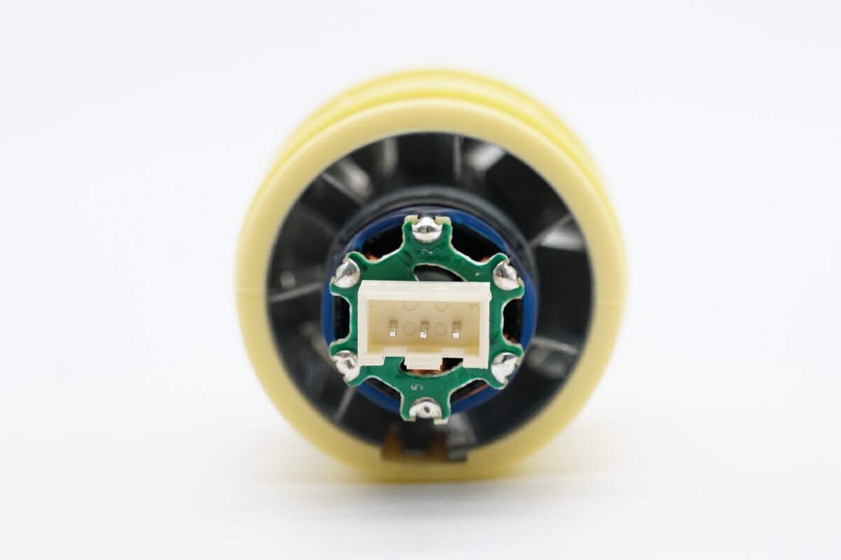

无刷电机尾部设有PCB和连接器。
无刷直流电动机
型号:LF01
额定电压:DC310V
转速:107000r/min 功率:105W
绝缘等级:F
深圳术叶创新科技有限公司
无刷电机金属叶轮特写。
电机外壳设有弹片用于接地。

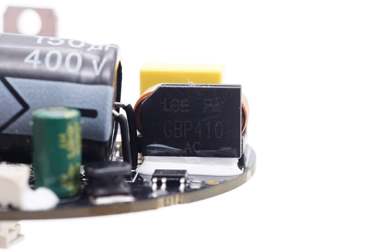

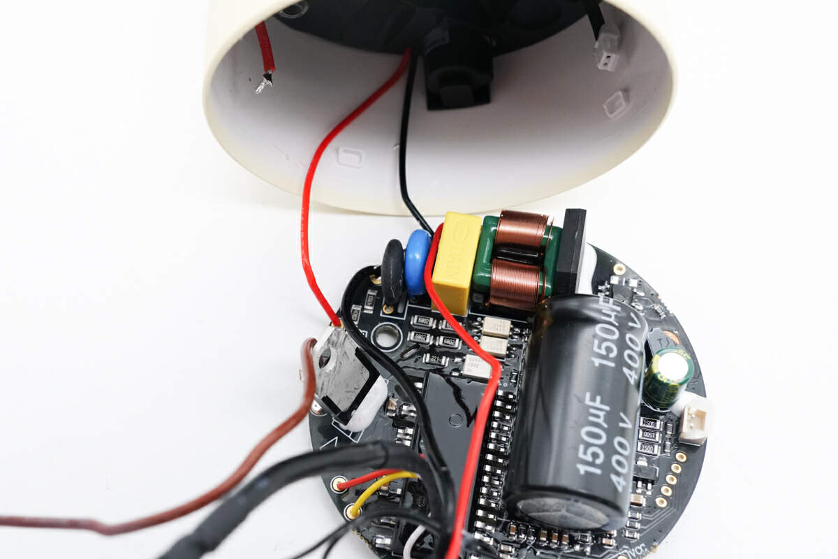

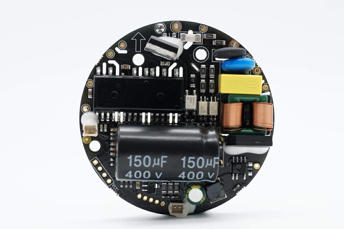

PCBA模块正面一览,在顶部设有保险丝,右侧设有NTC热敏电阻,压敏电阻,安规X2电容,共模电感和整流桥。下方焊接降压芯片,降压电感和滤波电容。保险丝左侧焊接可控硅,下方焊接集成功率级芯片和高压滤波电容。在中间右侧位置焊接三颗光耦。

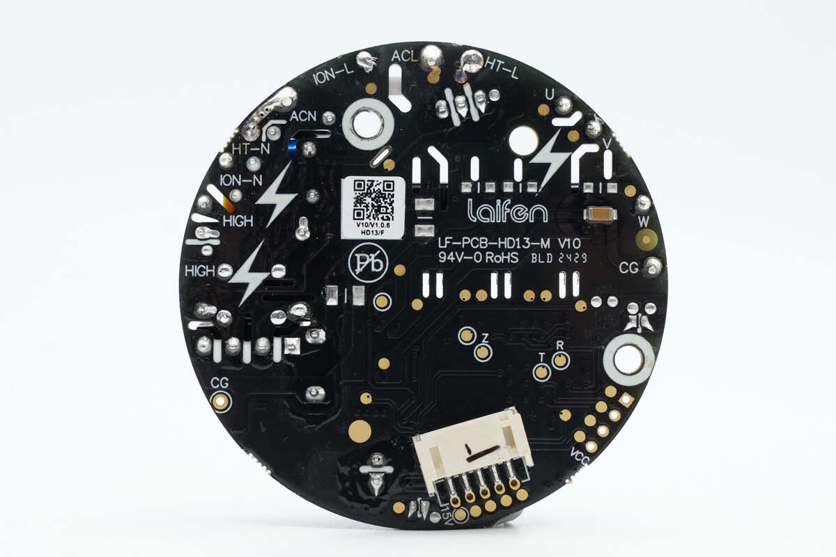

PCBA模块背面焊接连接器,用于连接LED灯板。

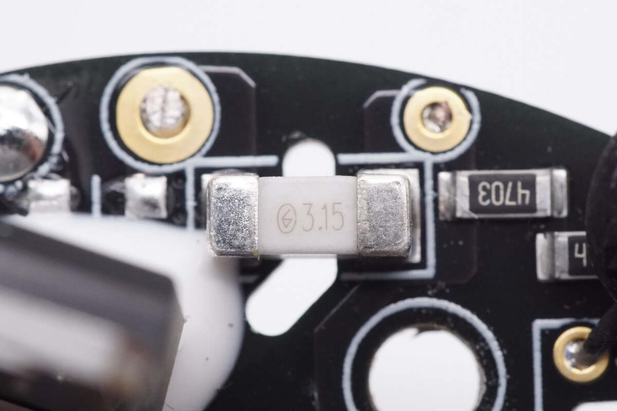

输入端贴片保险丝来自贝特电子,规格为3.15A。

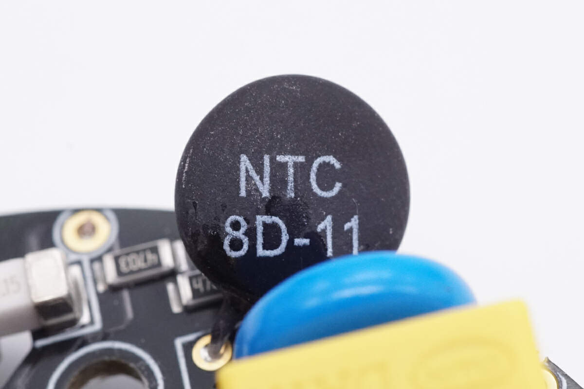

NTC热敏电阻丝印8D-11,用于抑制上电的浪涌电流。
压敏电阻来自HEL鸿志,型号10D471K,用于吸收过压浪涌。

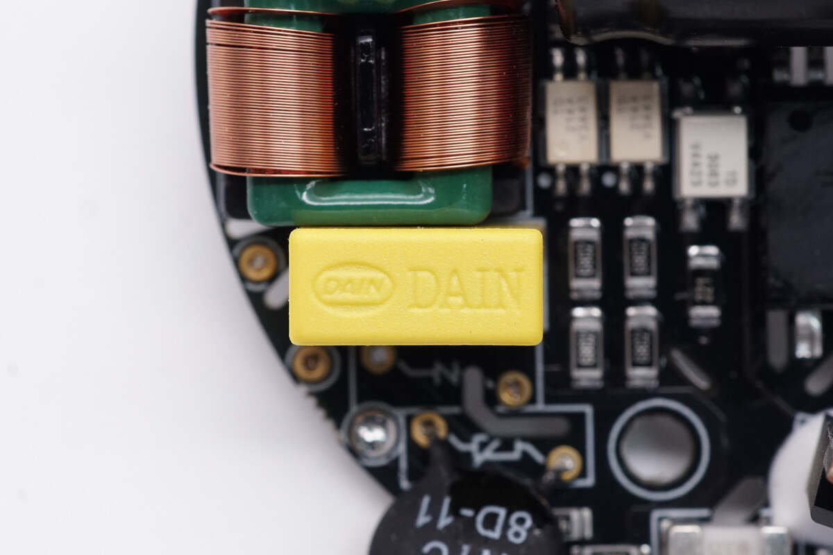

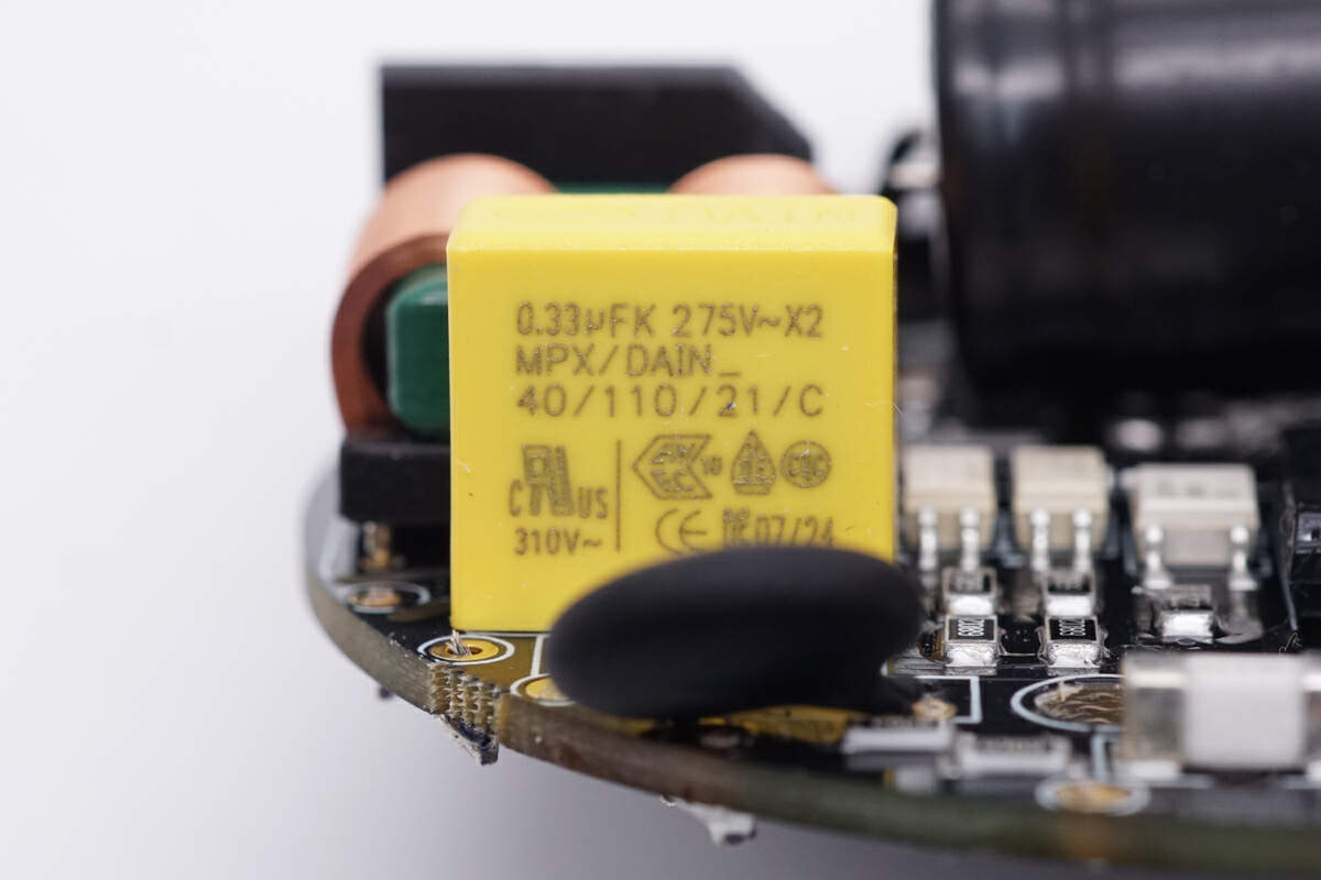

安规X2电容来自DAIN岱恩。
容量为0.33μF。

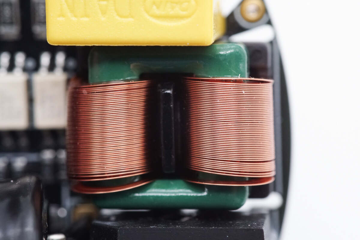

共模电感使用扁铜线绕制。
整流桥来自LGE鲁光,型号GBP410,规格为4A 1000V,采用GBP封装。

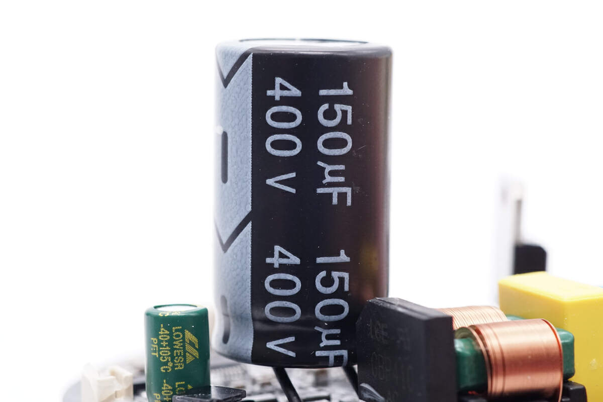

高压滤波电容来自创慧电子。
规格为150μF400V。

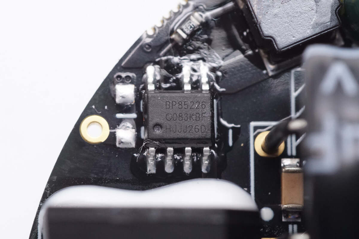

非隔离降压芯片来自BPS晶丰明源,型号BP85226DF,是一款超高集成度的开关电源芯片,芯片内部集成VCC电容,续流二极管,集成650V耐压MOS管,集成高压启动和自供电电路,具备完善的保护功能。芯片待机功耗为50mW,采用SOP-8封装。

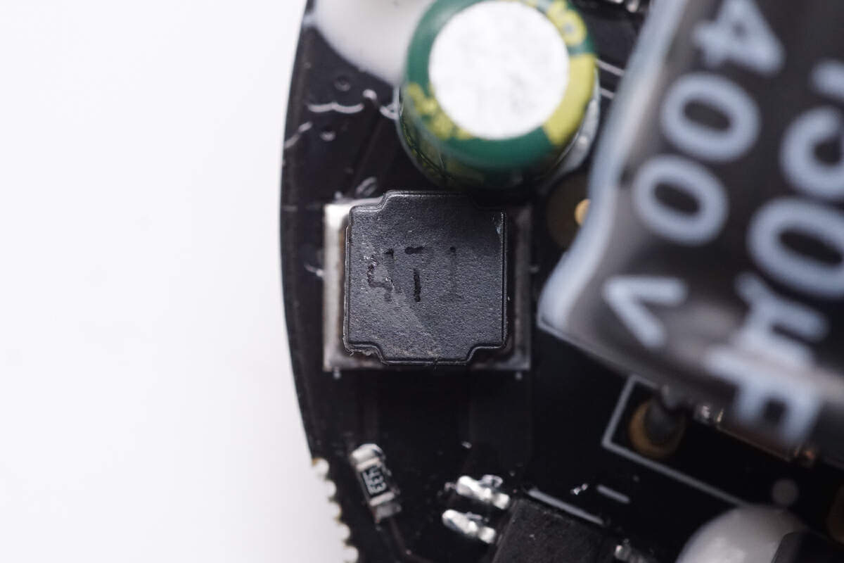

470μH降压电感特写。

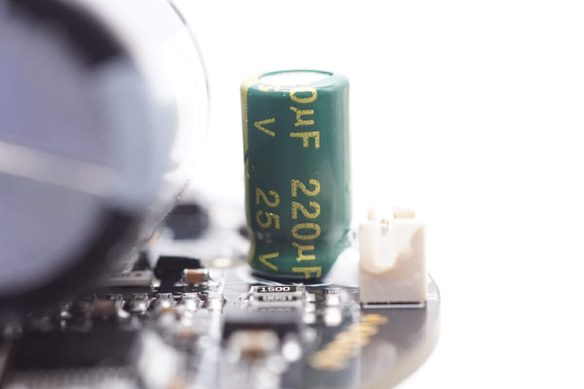

滤波电容来自创慧电子,规格为220μF25V。

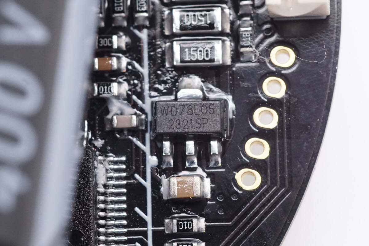

三端稳压芯片来自WADE维得科技,型号WD78L05,输入耐压30V,额定输出电流100mA,输出电压为5V,采用SOT-89封装。

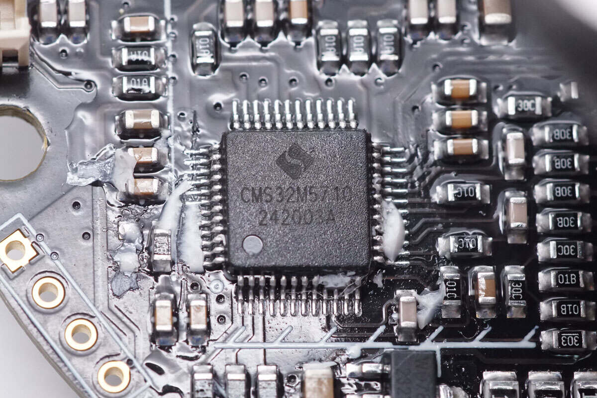

主控MCU来自Cmsemicon中微半导体,型号CMS32M5710,是一颗内置ARM Cortex-M0内核的电机微控制器芯片,内置64KB FLASH和8KB SRAM,主频达64MHz,采用LQFP48封装。

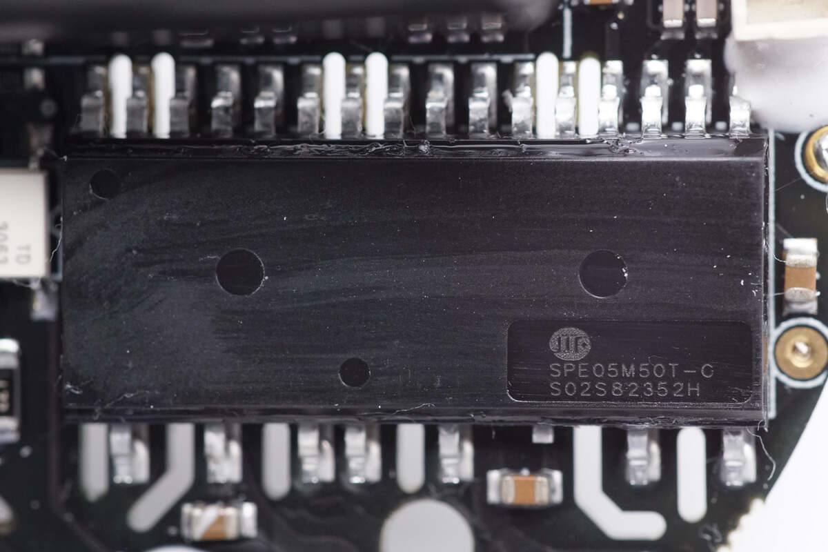

用于电机驱动的集成功率级芯片来自吉林华微电子,型号SPE05M50T-C,芯片内部集成三路驱动器和三对半桥MOS管,用于无刷电机驱动。芯片内置温度检测输出,支持3.3或者5V信号电压,内置的MOS管耐压500V,导阻1.25Ω,采用SOP23-FP封装。
这款集成功率级芯片取代了传统三个驱动器加六颗MOS管的组合,或三个独立半桥芯片的组合,减少元器件数量,并节省占板面积。

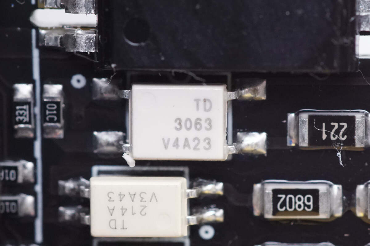

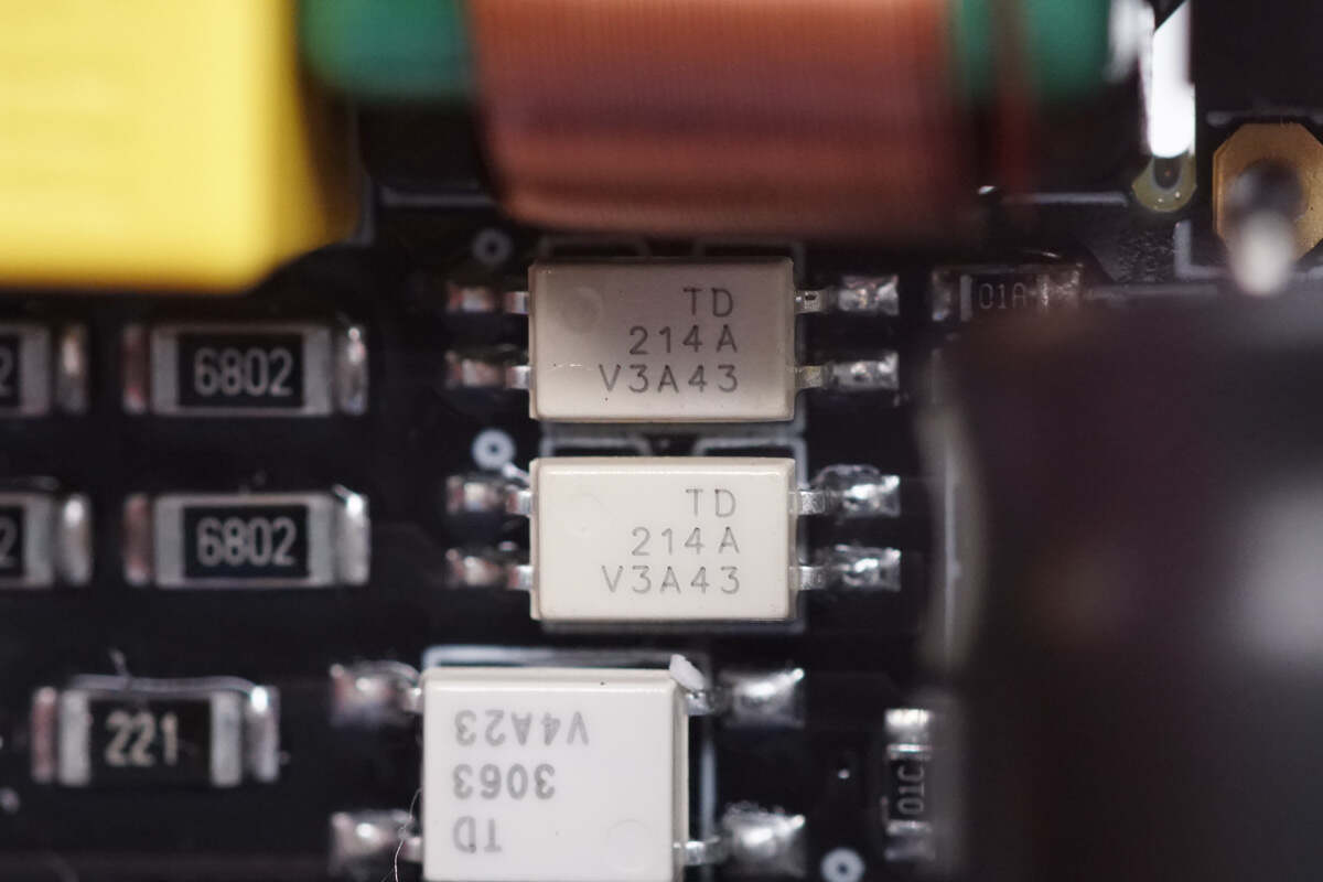

用于驱动可控硅的光耦来自LIGHTNING天电光电,型号TDM3063,为零交叉双向可控硅光耦,采用SOP4封装。

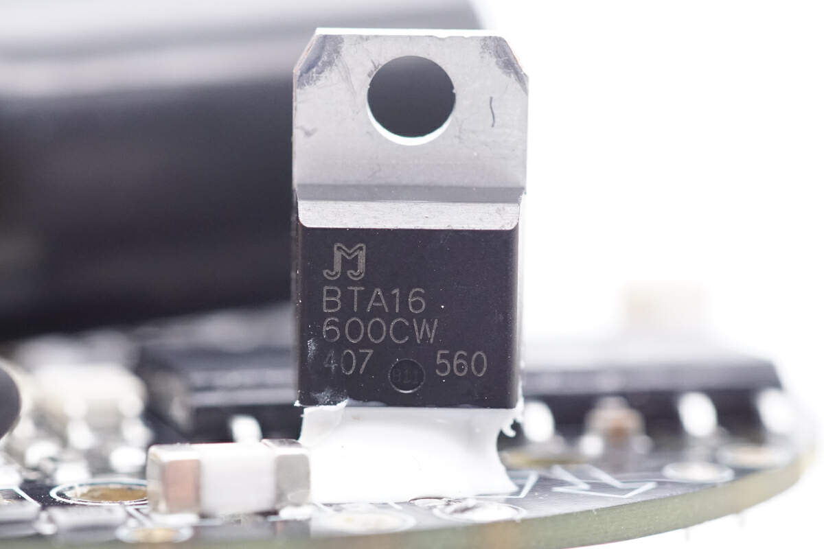

可控硅来自JJWDZ捷捷微电,型号BTA16-600CW,规格为16A 600V,采用TO220封装。
两颗天电光电TD214A光耦用于档位检测和过零检测。

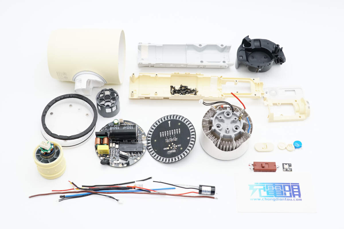

全部拆解一览,来张全家福。

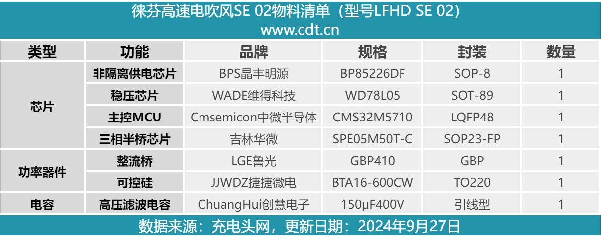

最后附上徕芬高速电吹风SE 02的核心器件清单,方便大家查阅。

充电头网通过拆解了解到,徕芬高速电吹风HD 02内部为全套国产芯片方案,采用晶丰明源BP85226DF非隔离芯片进行降压,并使用维得科技WD78L05稳压器,为MCU和三相半桥芯片供电,用于控制风机运行的MCU采用中微半导体CMS32M5710。
