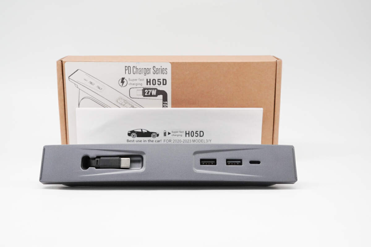

包装内含力童 特斯拉Model 3/Y中控扩展坞以及使用说明书。

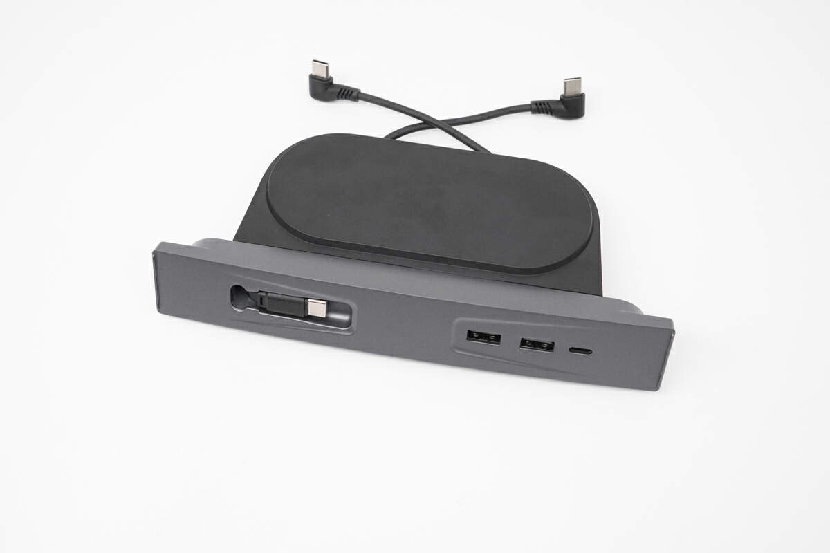

力童 特斯拉Model 3/Y中控扶手箱扩展坞采用PC防火塑料外壳制作,两部分机身为灰、黑配色,主体后侧有两条USB-C,为中控扶手箱扩展坞供电。
产品整体设计风格简约,简单而不失美感。
机身顶部面板喷涂与特斯拉Model 3/Y中控扶手箱滑盖相同金属漆,提升质感以及保证协调性。

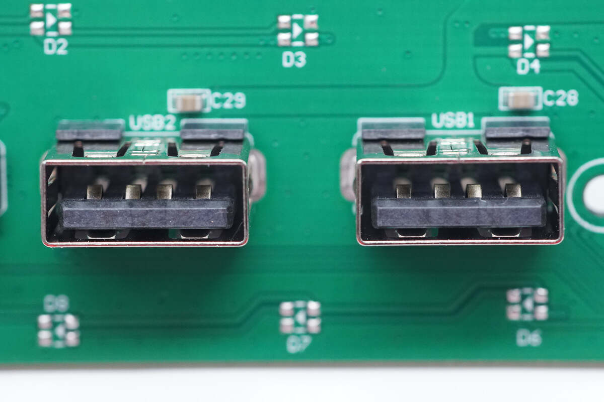

顶面一侧配置2A1C三个USB接口,其中两个USB-A口支持7.5W输出,USB-C口支持20W PD快充。

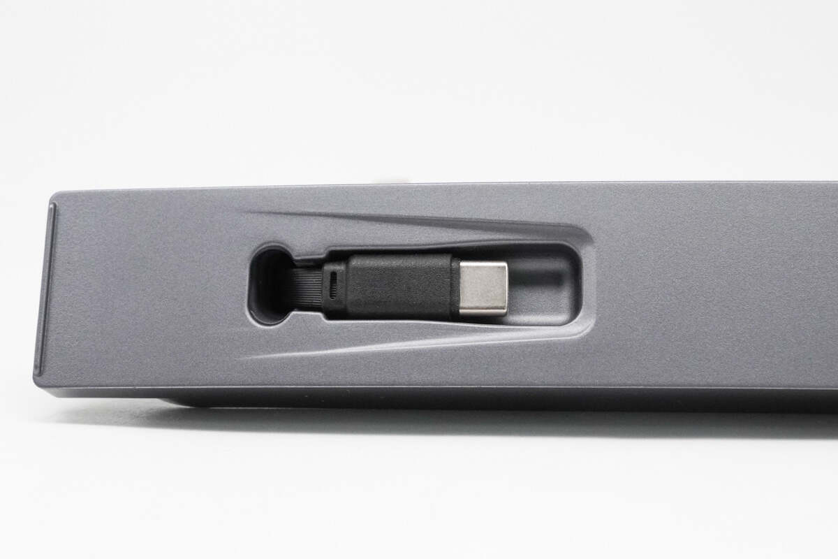

另一侧配置USB-C伸缩线,不仅可以随拉随用,收纳状态下对应区域还设计有固定凹槽用于固定端子,保证整洁美观性,细节设计到位。

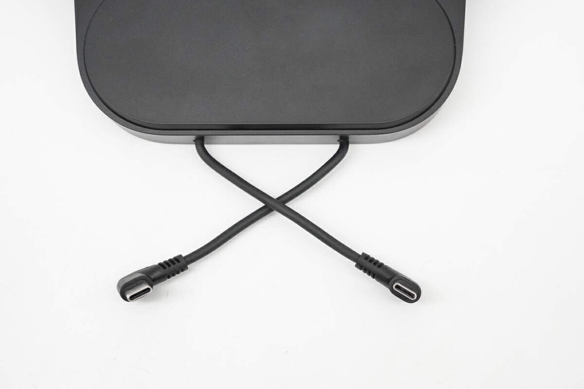

机身底部自带两条USB-C输入线缆,并且均为弯头设计,方便连接。
面板底部以及机身背面设有封装螺丝。

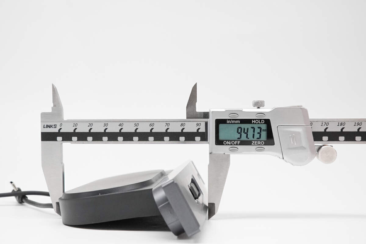

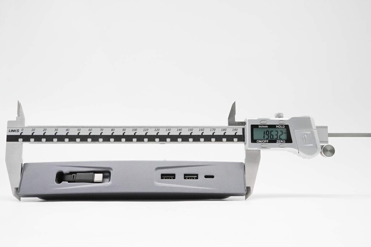

使用游标卡尺测得产品顶部面板长度约为196.32mm。
面板厚度为16.58mm。

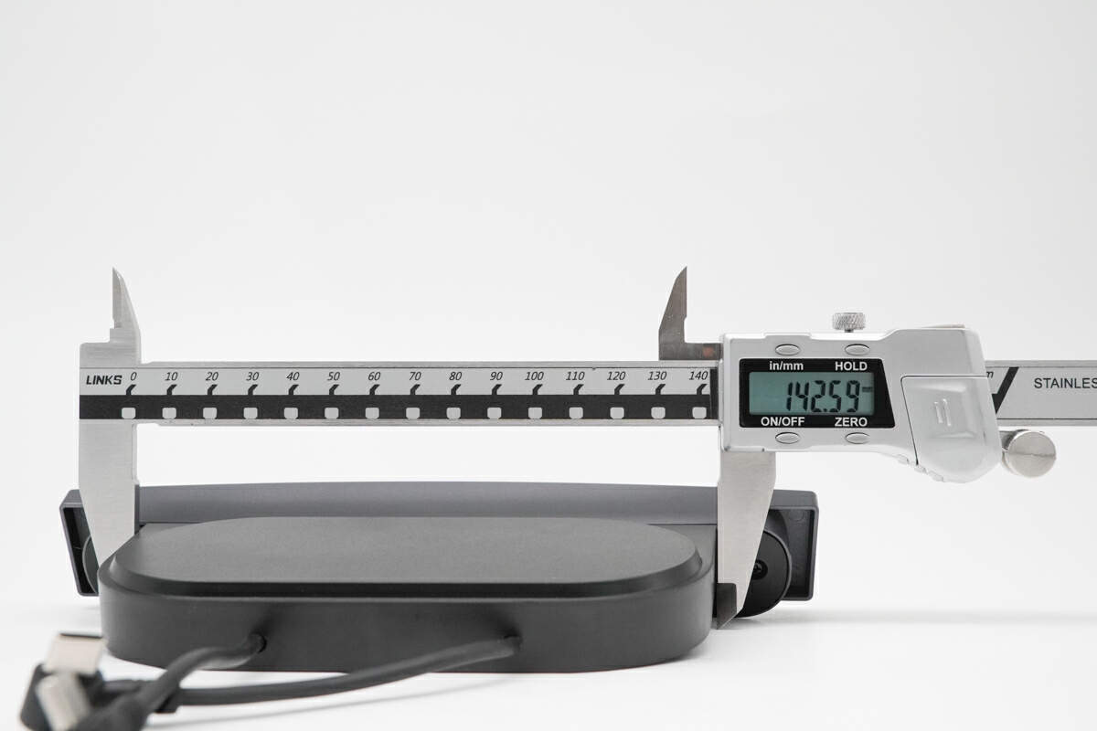

下方机身长度为142.59mm。

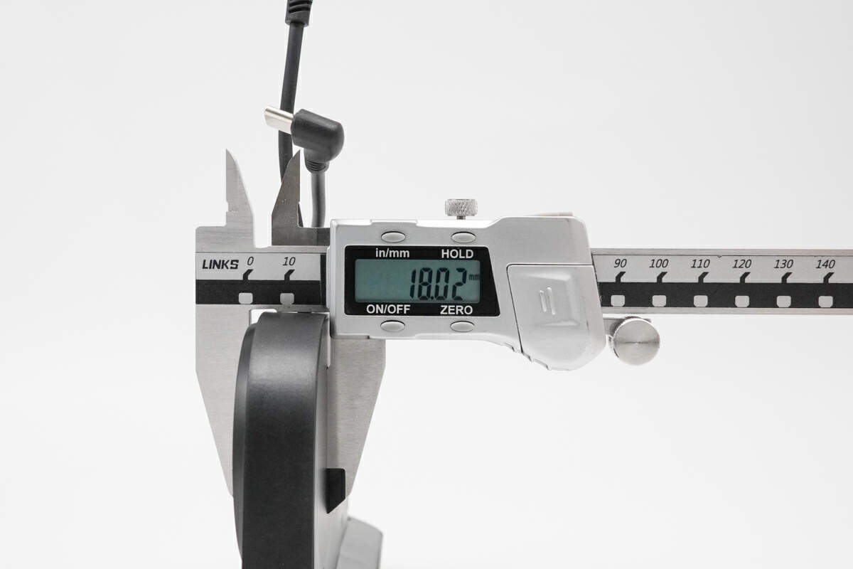

下方机身厚度为18.02mm。
整体宽度为94.73mm。

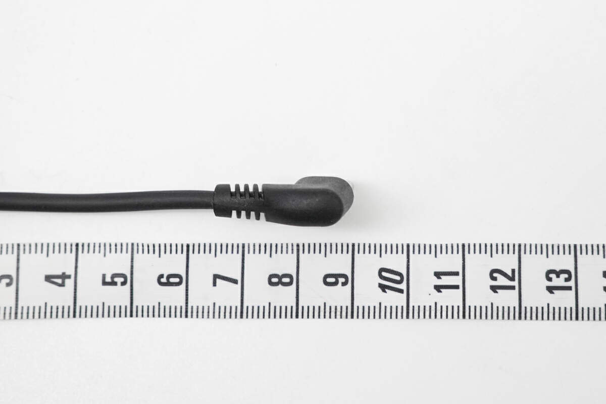

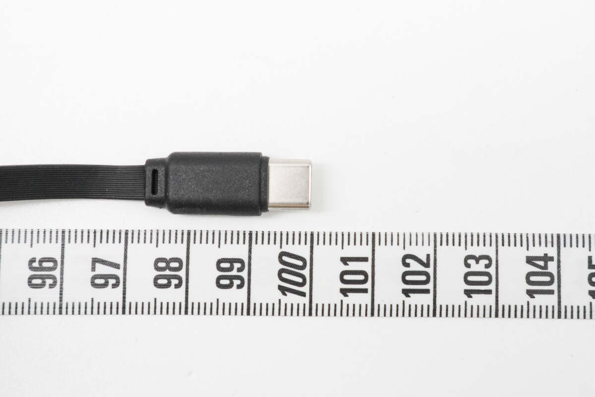

测得两条USB-C输入线长度约为9cm。
USB-C输出线长度约为100cm。

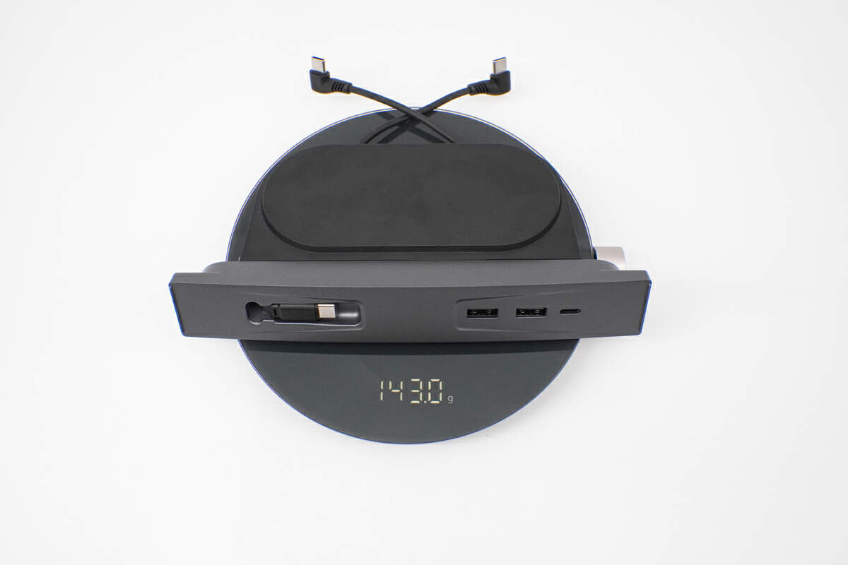

另外测得产品重量约为143g。

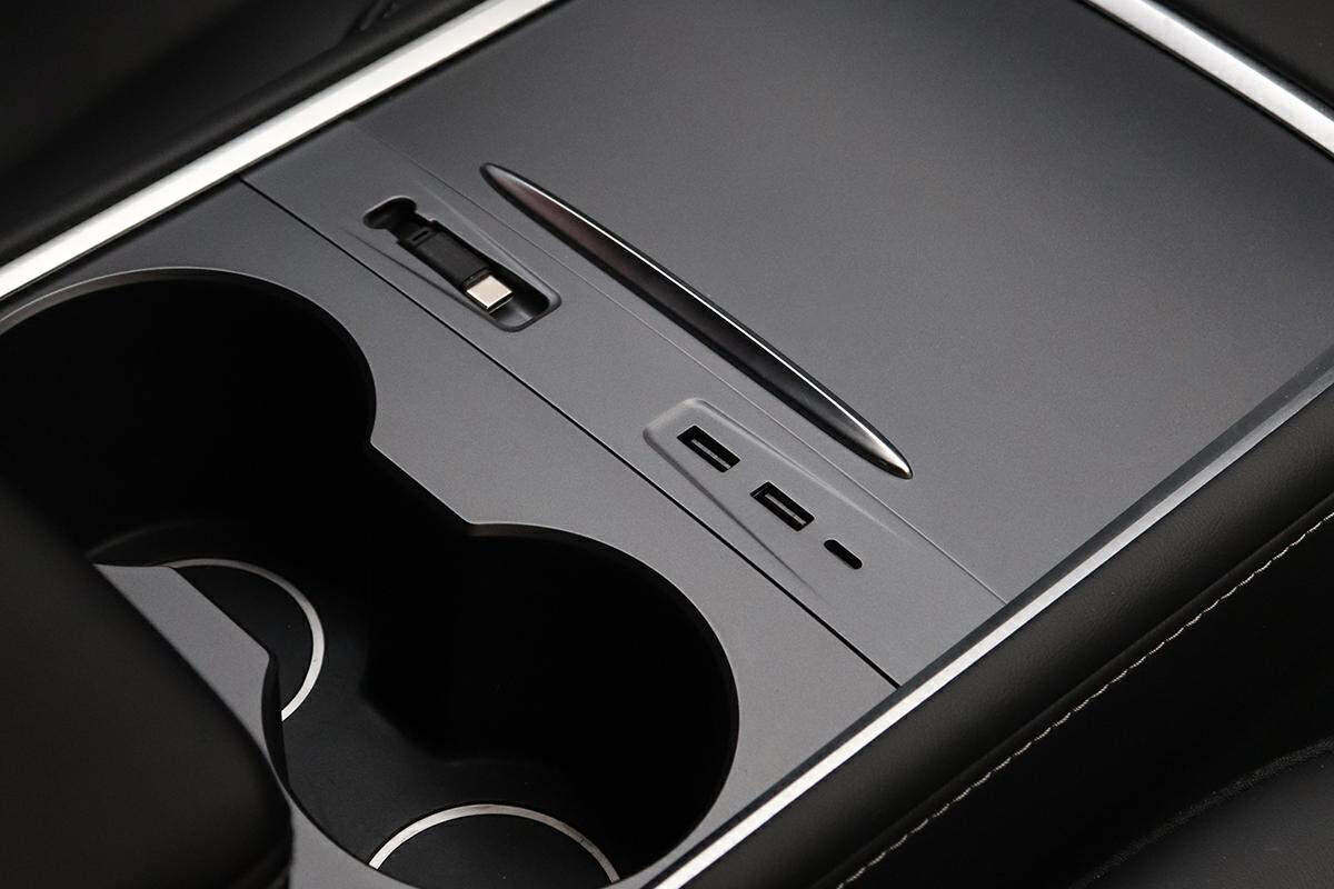

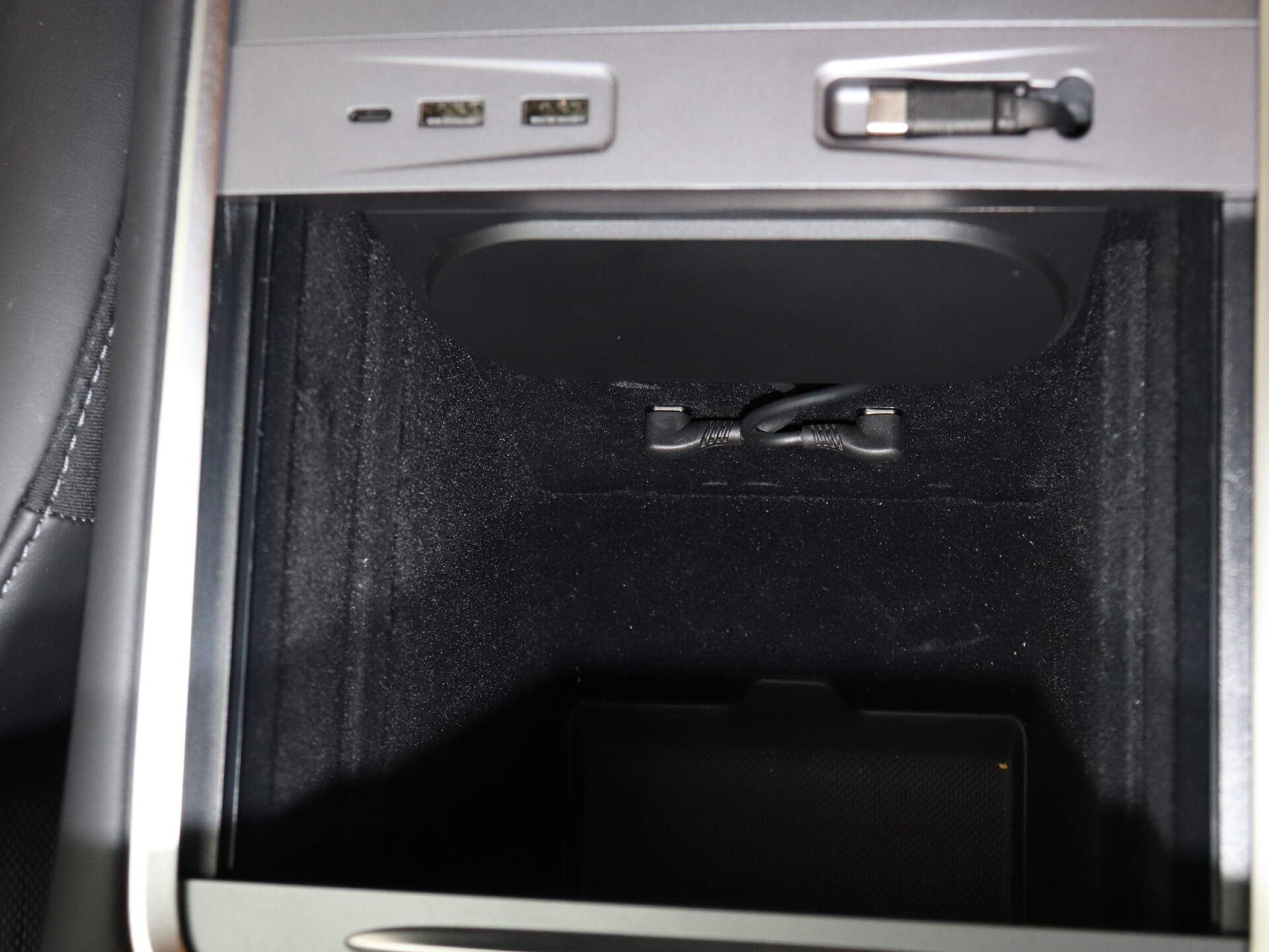

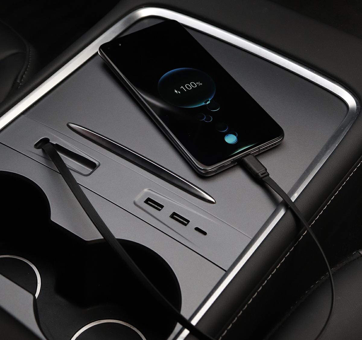

将力童 特斯拉Model 3/Y中控扩展坞卡入扶手箱后,两条USB-C输入线插入扶手箱内部对应的插口,安装十分简单。
安装好后可以看到力童 特斯拉Model 3/Y中控扩展坞与原车内饰融为一体,简约高级。
需要充电时将USB-C伸缩线拉出使用,闲置时可自动收回,十分便捷。

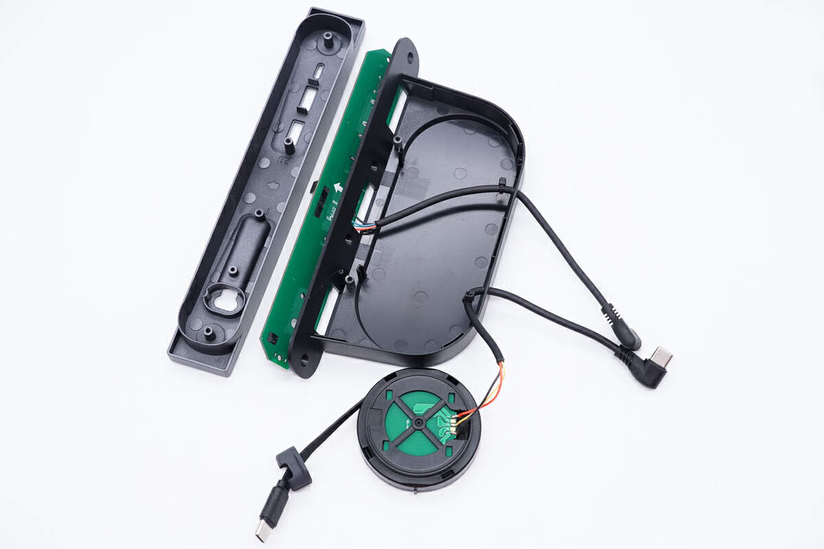

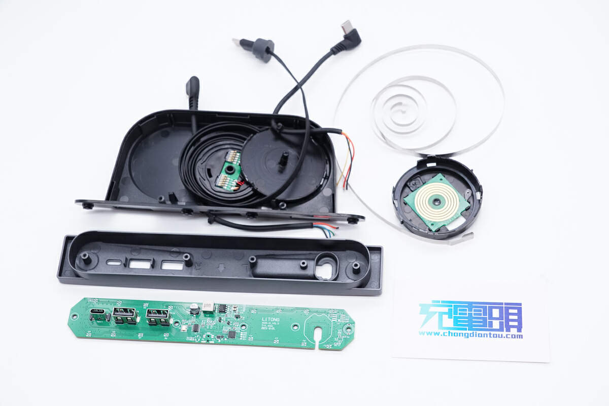

力童 特斯拉Model 3/Y中控扩展坞拆解

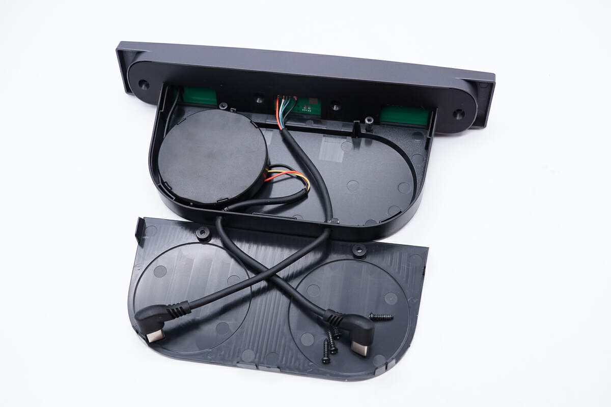

将机身背面螺丝拆下即可打开外壳。

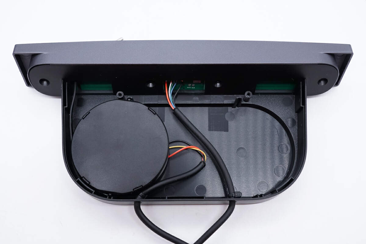

两条USB-C输入线分别连接伸缩线模块和PCB板,两部分相互独立设计。
继续拆掉螺丝打开顶部面板。
USB-C输入线通过三根线芯连接伸缩线模块PCB板。

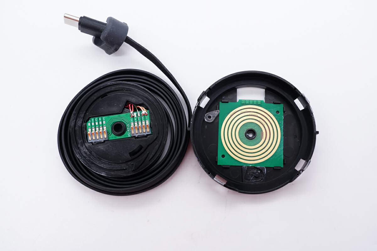

模块背面中心设有螺丝进行封装固定。

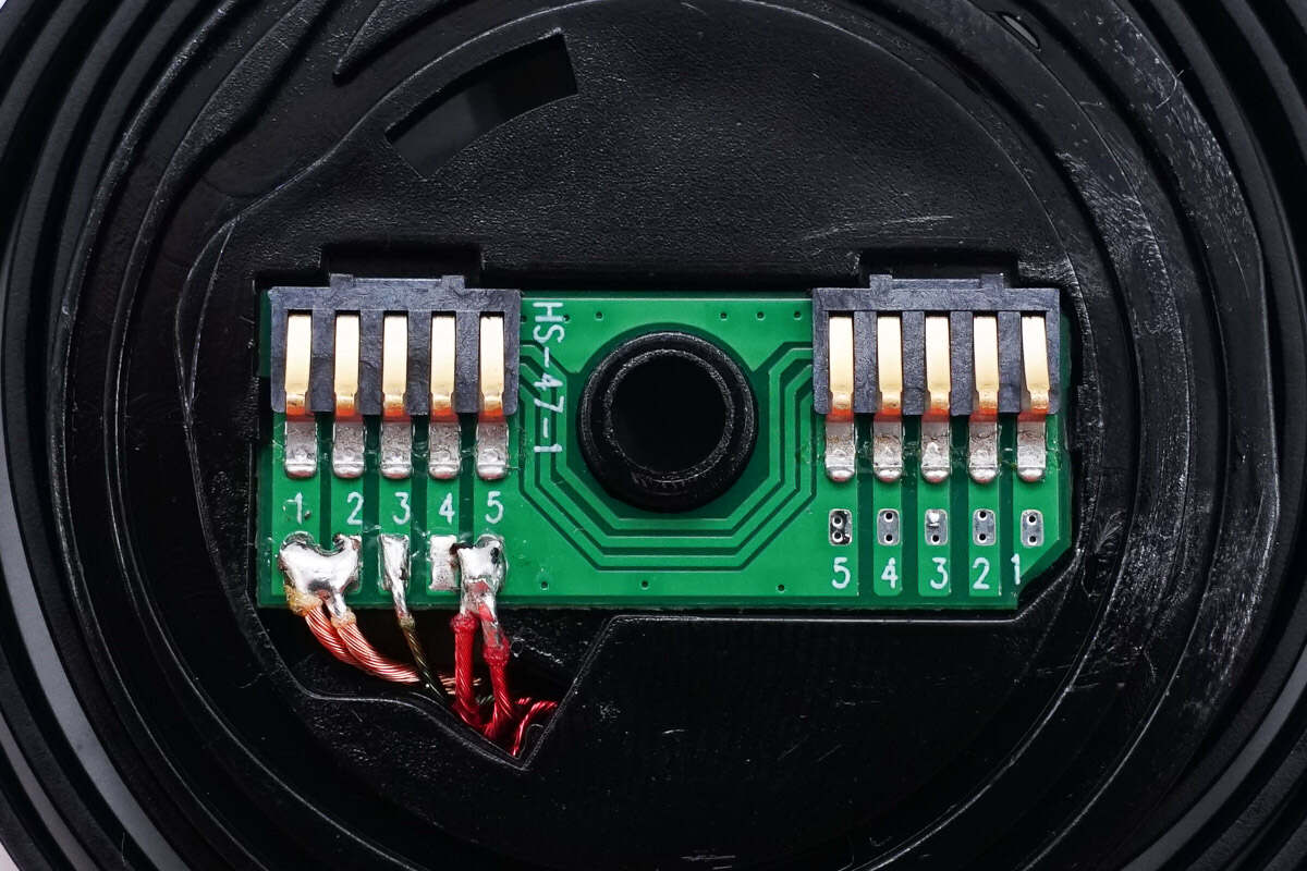

拆掉螺丝打开模块,内部滑环结构一览。
PCB板另一面导电滑环特写。
转轴模块PCB板上设有两组电刷,USB-C输出线通过焊接连接。

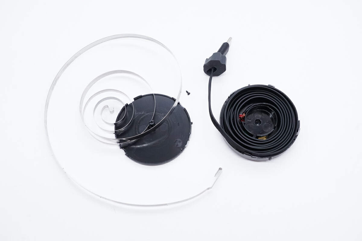

继续将转轴模块打开,内部是缠绕的USB-C输出线和发条。

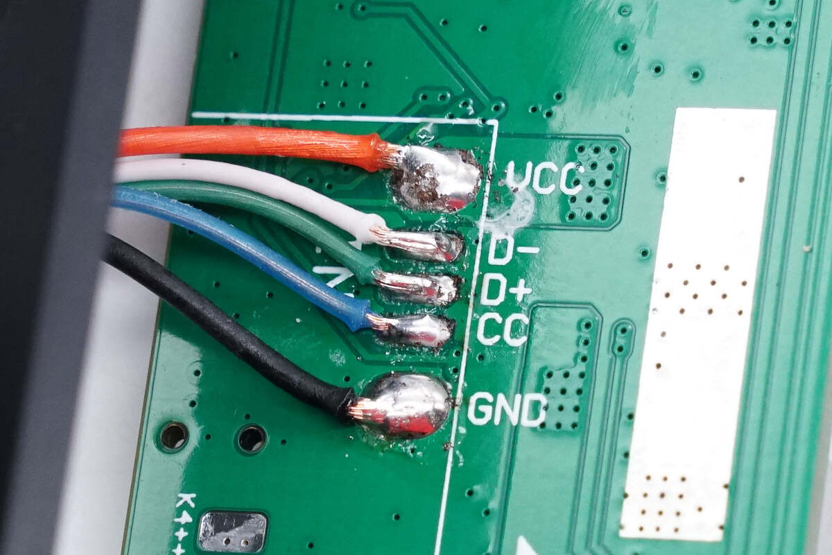

另一条USB-C输入线线芯与PCB板焊接处特写。

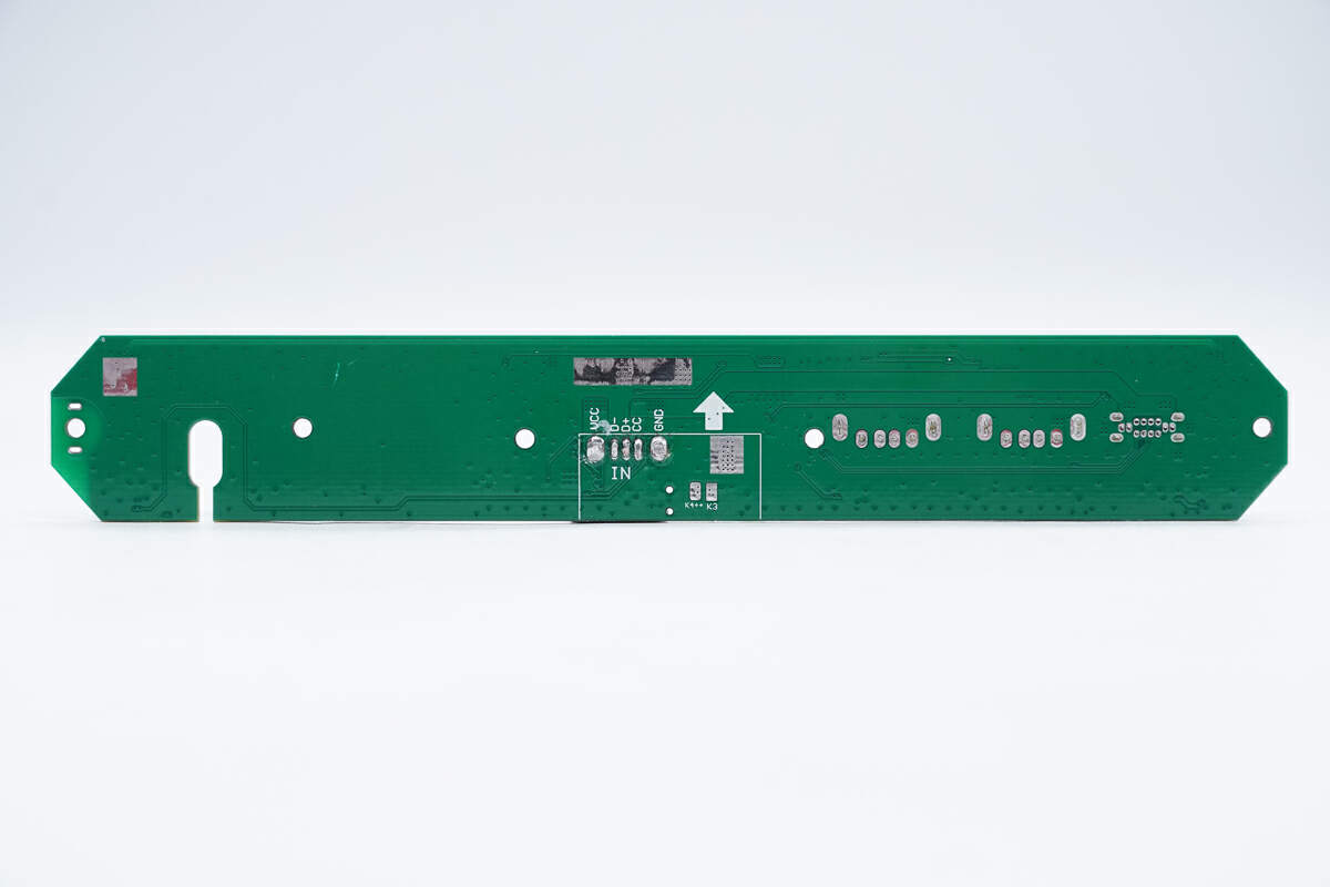

将PCB板与线芯分离后取出,板子背面无器件。
板子正面除2A1C三个接口母座外,还设有降压转换器、协议芯片以及集线器芯片等。

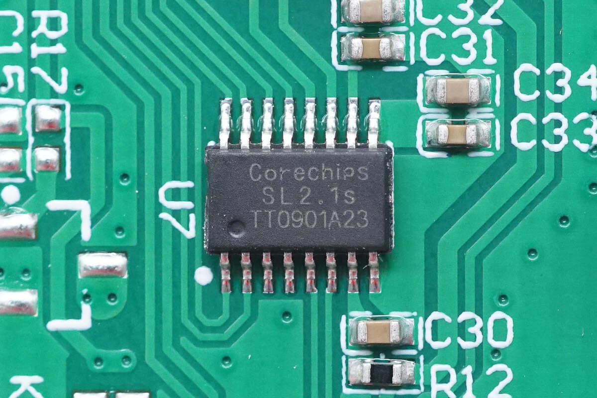

Corechips和芯润德SL2.1S是一颗高集成度、高性能、低功耗的USB2.0集线器主控芯片。该芯片采用STT技术,单电源供电方式,芯片供电电压为5V,内部集成5V转3.3V,只需在外部电源添加滤波电容。芯片自带复位电路,低功耗技术让他更加出众。

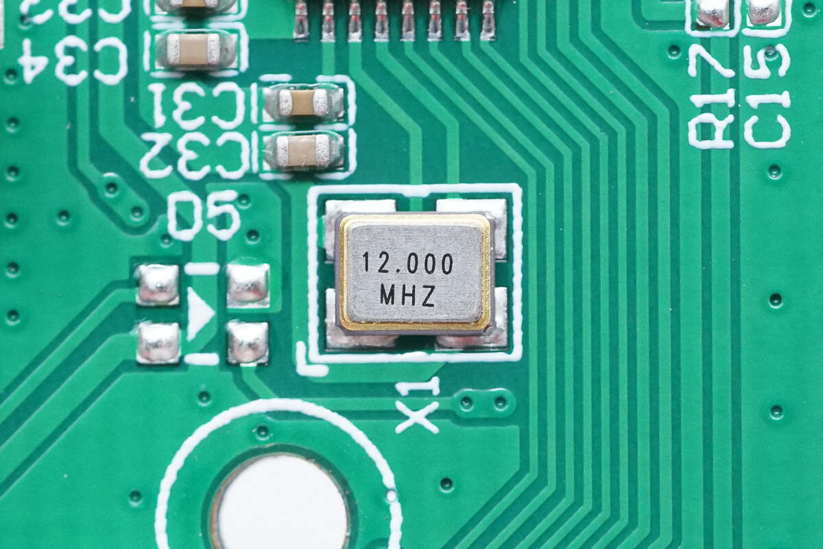

外置12.000MHz时钟晶振特写。

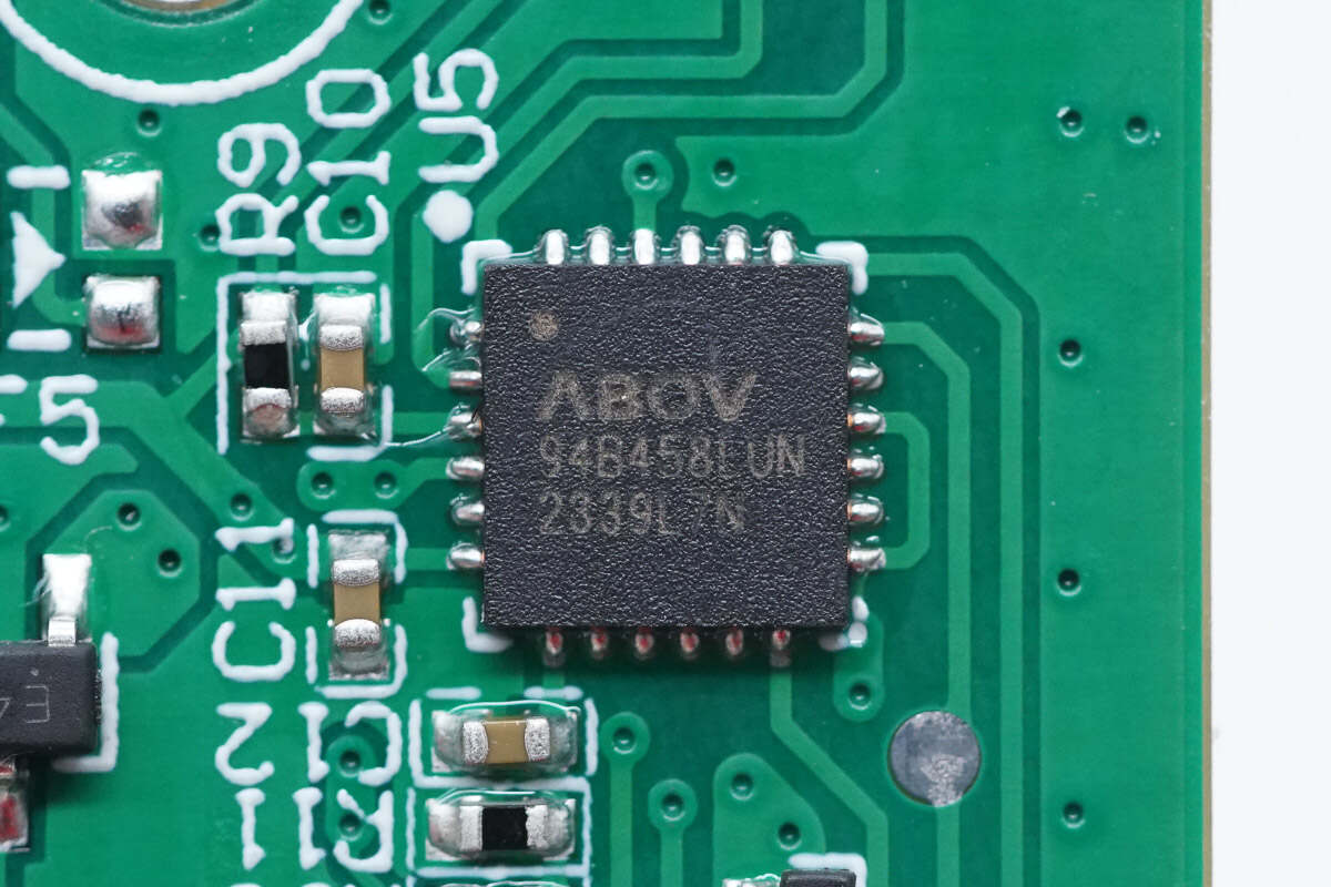

USB-C口协议芯片采用ABOV现代单片机A94B458LUN,支持端口输出控制,协议功能等功能。

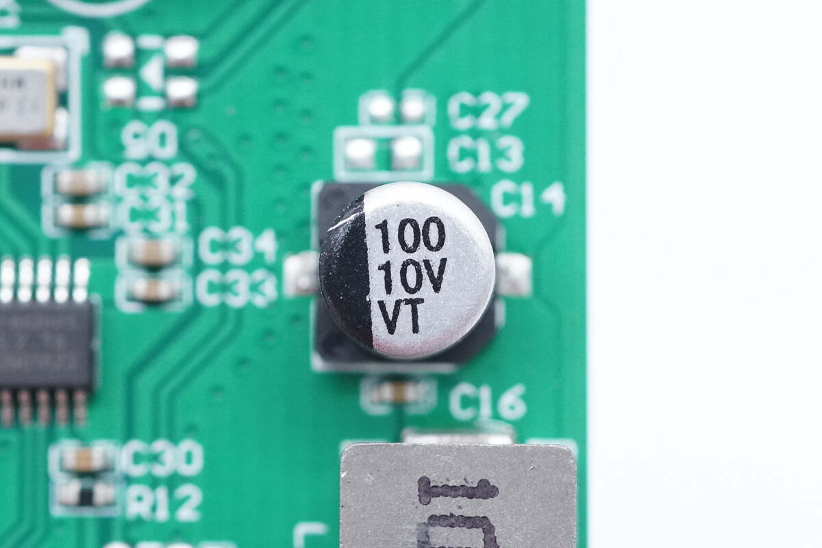

滤波电容规格为10V100μF。

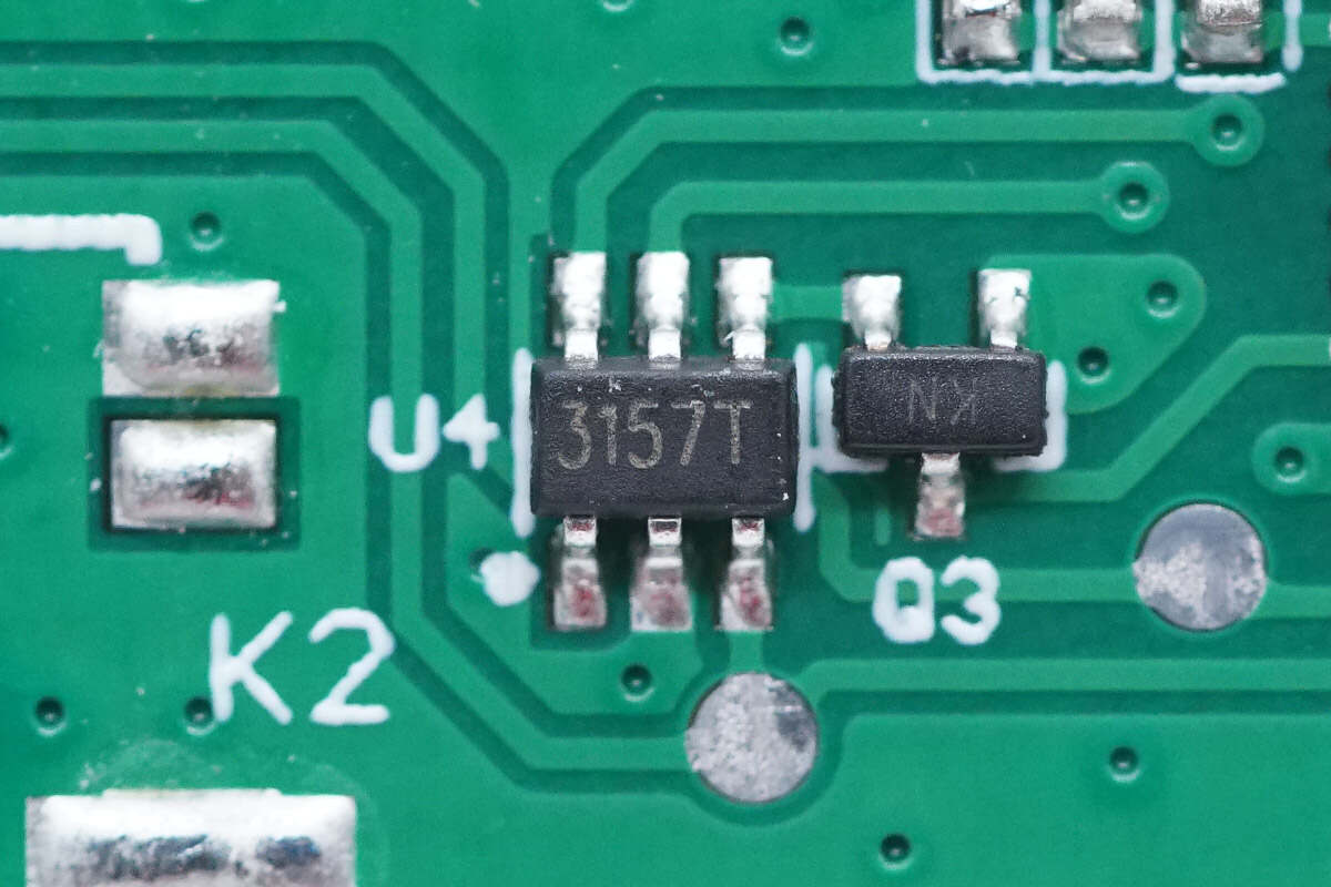

一颗丝印3157T的切换开关。

两个USB-A接口母座特写。
全部拆解一览,来张全家福。
