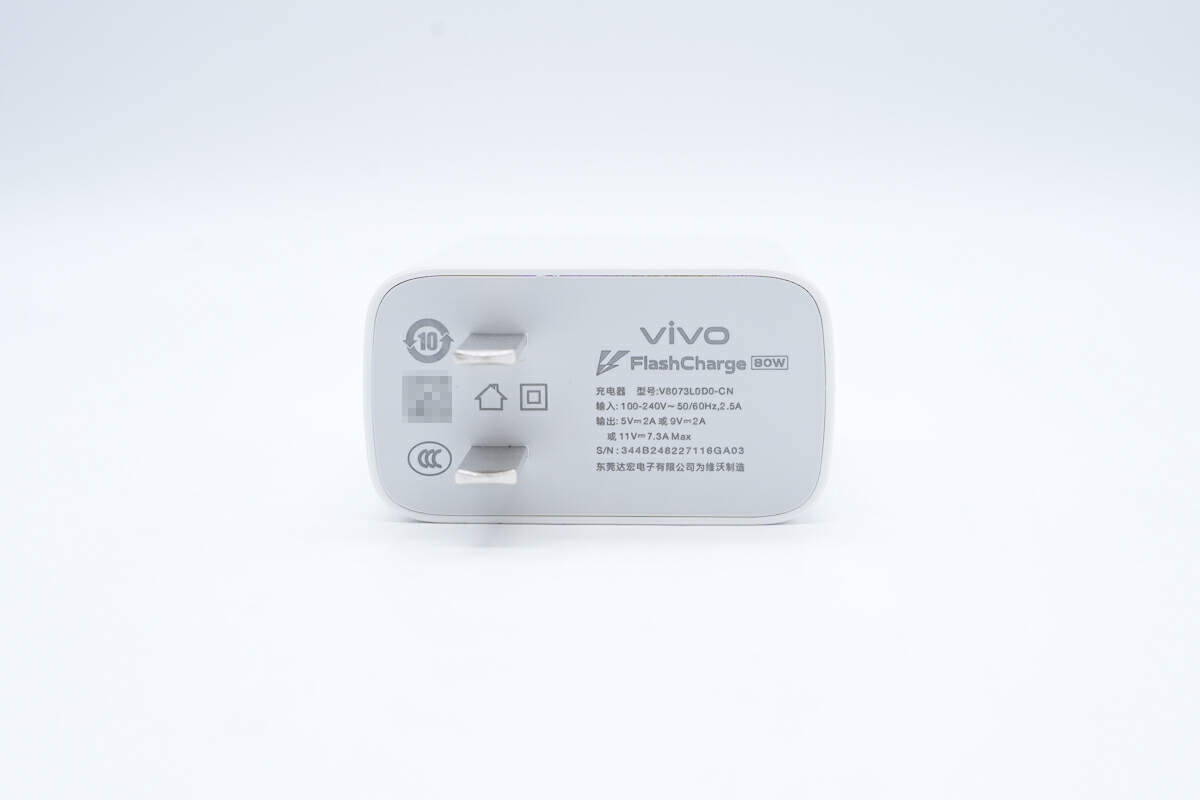

输入端外壳为灰色,并印有充电器参数信息。
充电器参数特写
型号:V8073L0D0-CN
输入:100-240V~50/60Hz 2.5A
输出:5V2A、9V2A、11V7.3A
制造商:东莞达宏电子有限公司
充电器通过了CCC认证。

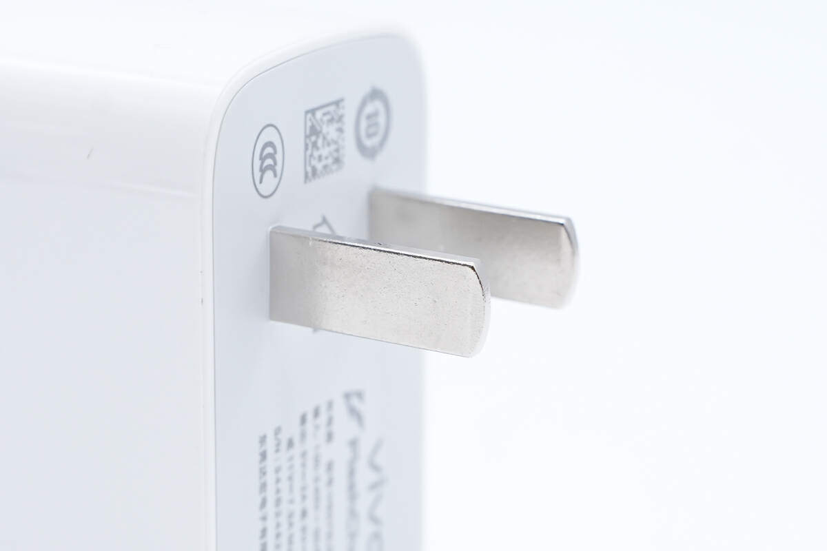

充电器配置固定式国标插脚。

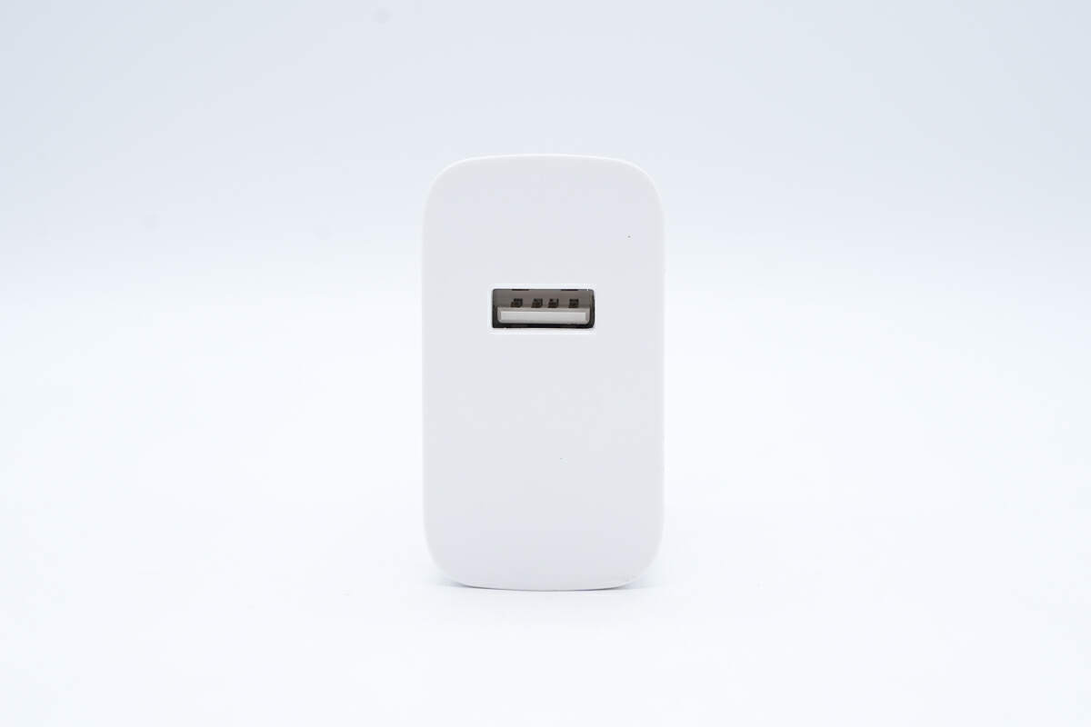

输出端配置单USB-A接口,白色胶芯。

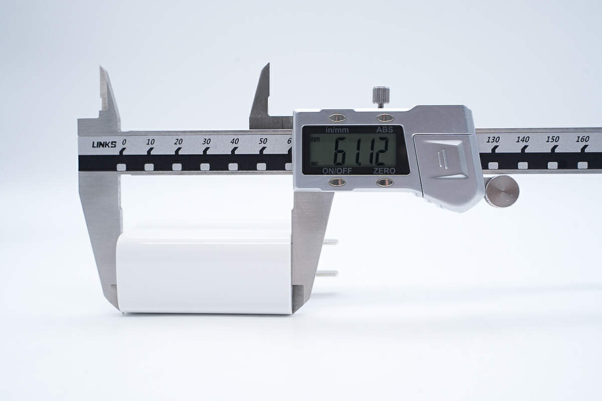

实测充电器机身长度为61.12mm。

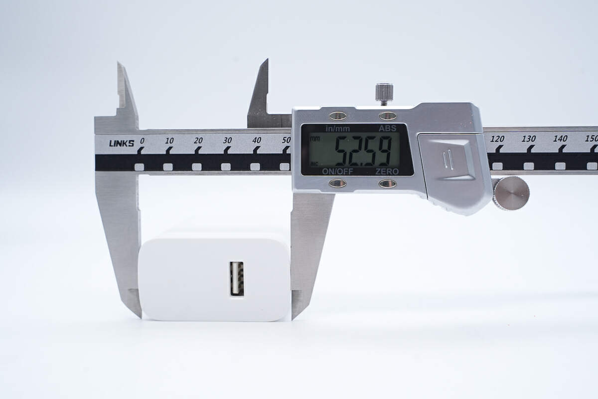

宽度为52.59mm。

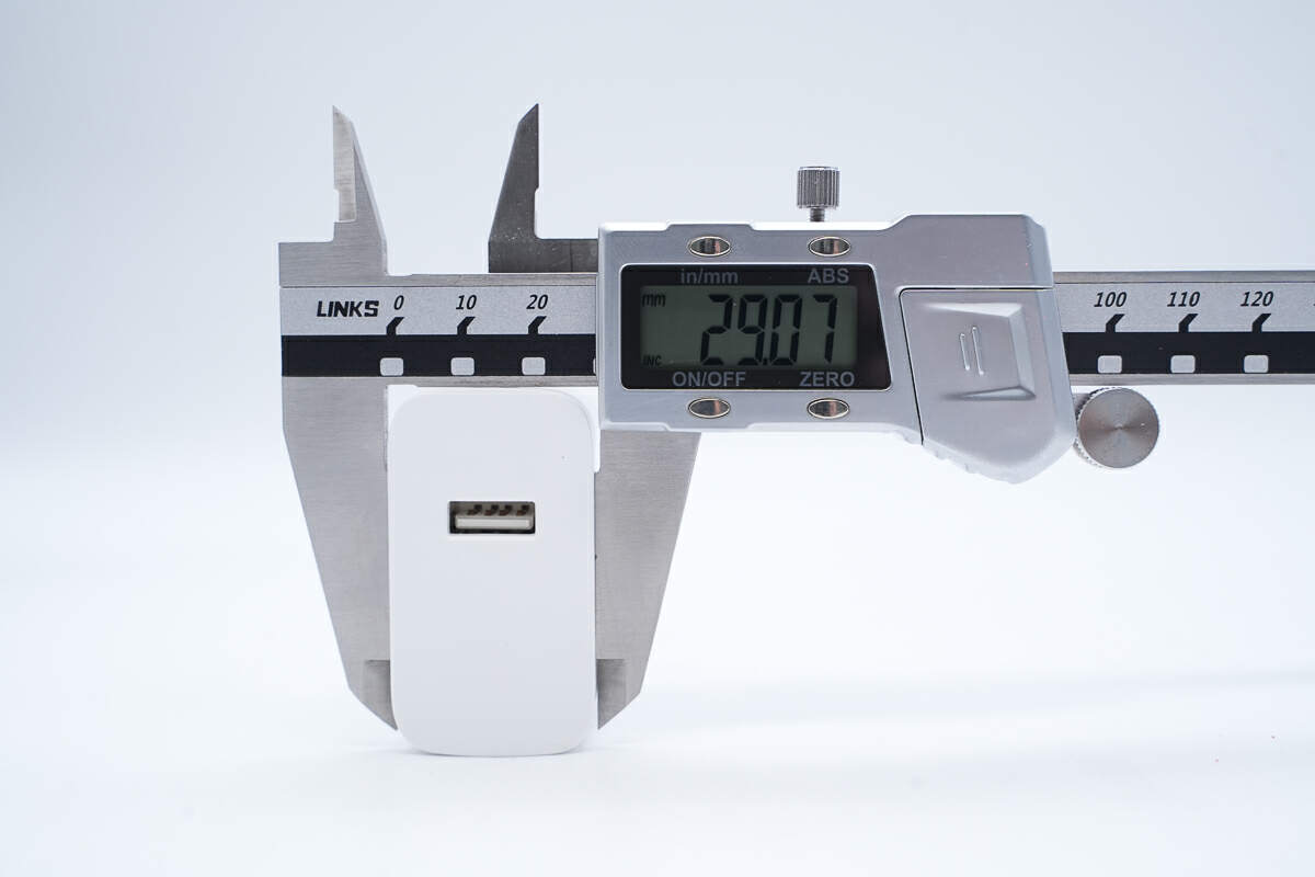

厚度为29.07mm。

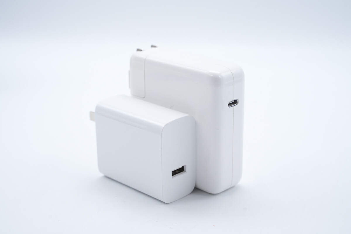

和苹果96W充电器对比,体积优势明显。

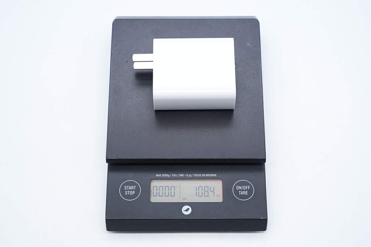

另外测得充电器重量约为108g。

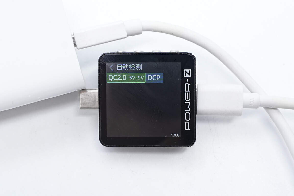

使用ChargerLAB POWER-Z KM003C测得USB-C口支持QC2.0、DCP充电协议。

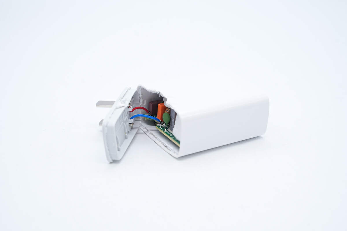

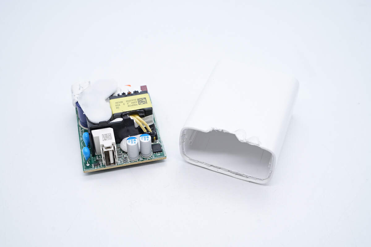

将输入端外壳拆开,采用超声波焊接封装,插脚通过导线连接PCB板通电。
将PCBA模块取出。

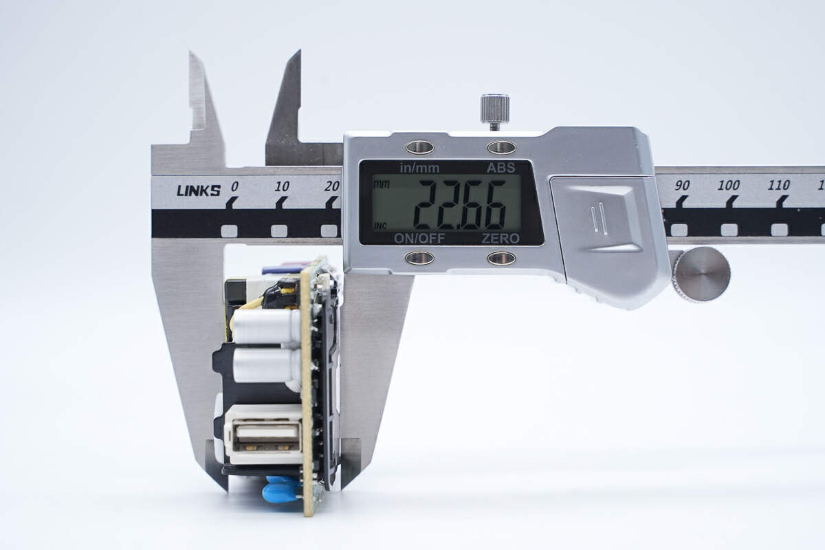

测得PCBA模块长度为56.22mm。
宽度为46mm。
厚度为22.66mm。

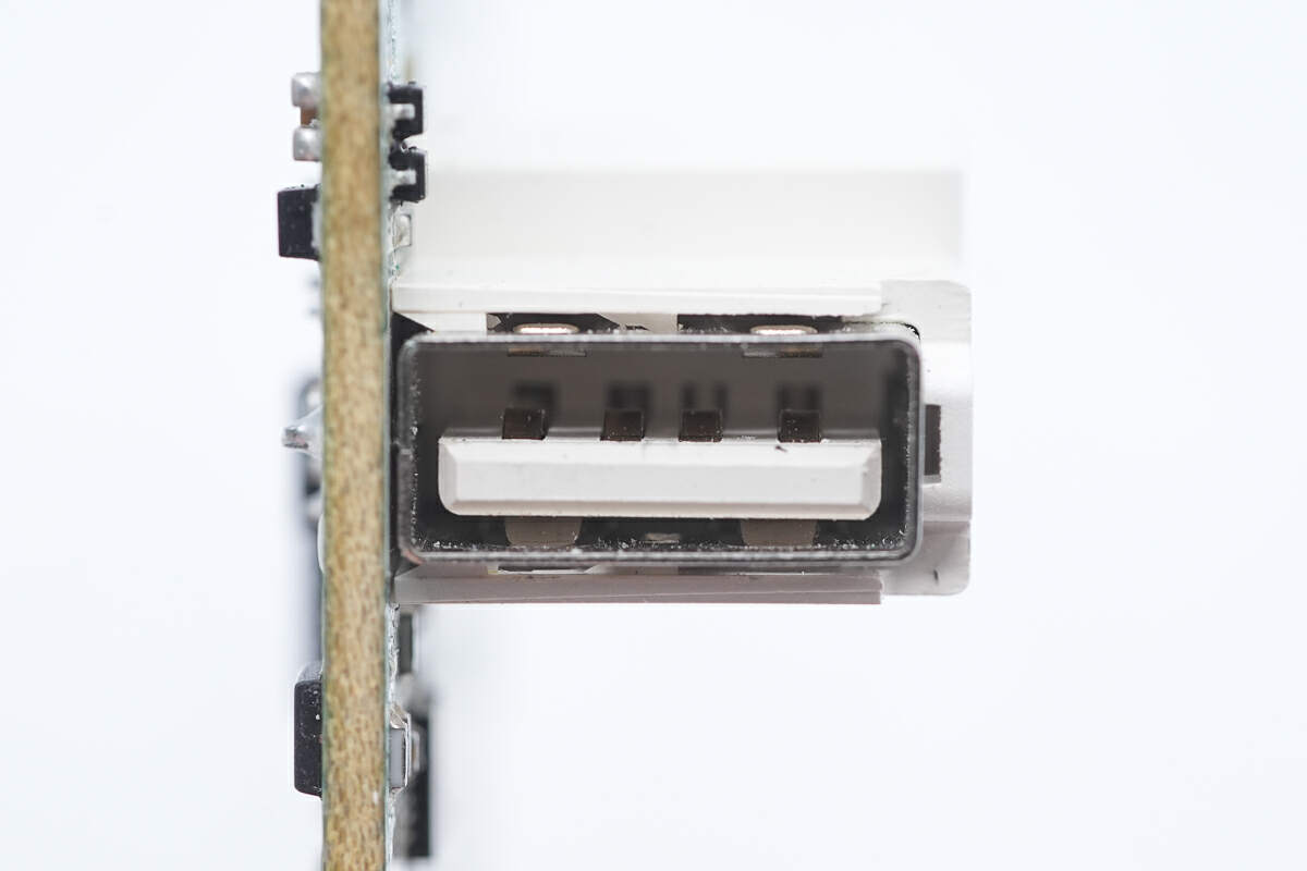

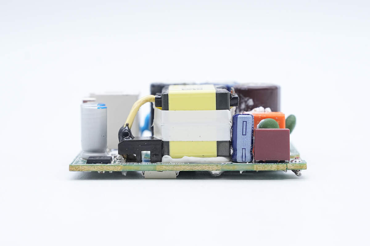

模块顶部贴有海绵保护,器件间的空隙填充白胶加固,初次级间设有黑色塑料隔离板,USB-A母座外套塑料壳加固保护。
主板背面覆盖塑料板和散热片,散热片与主板锡焊固定。

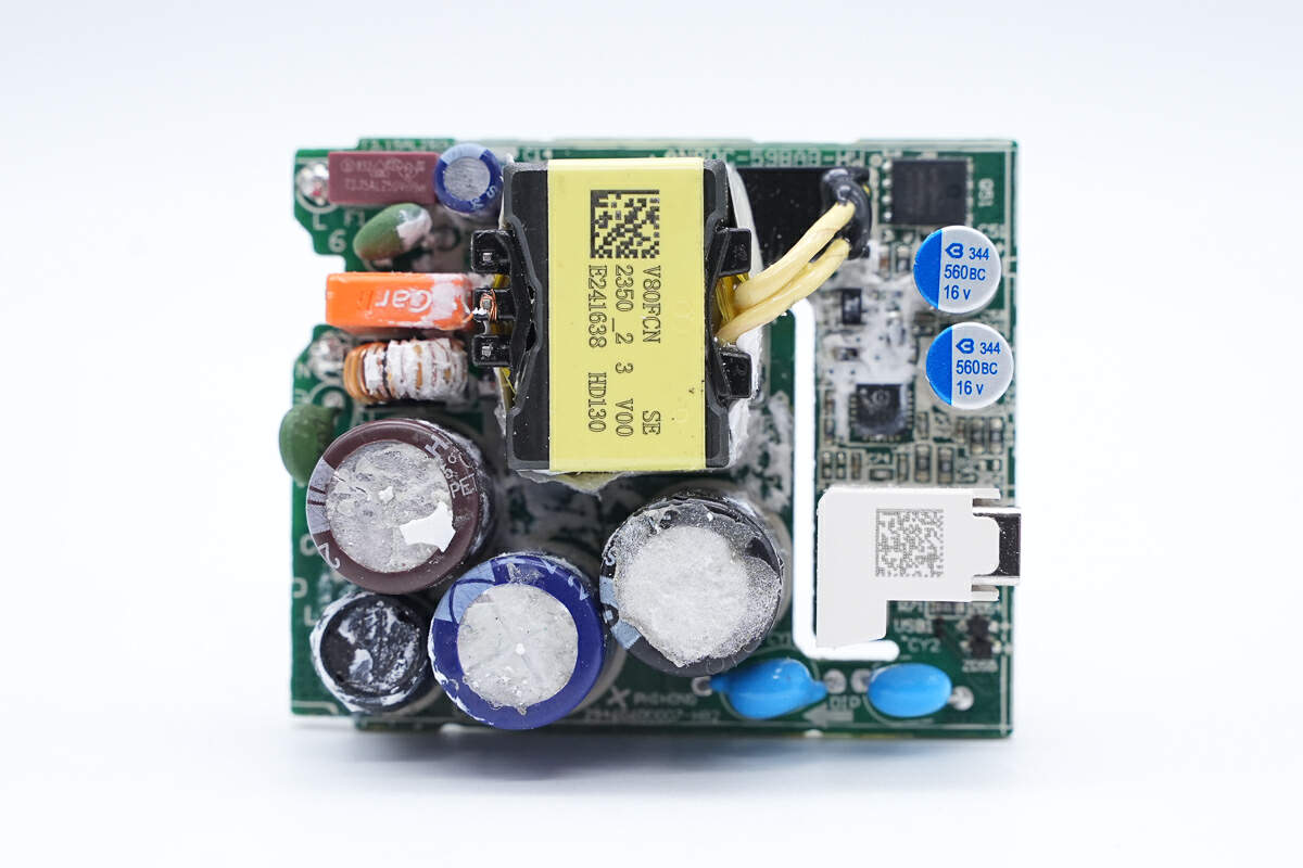

将白胶清理干净,主板正面除设有延时保险丝、滤波电容、变压器等器件外,次级侧区域还设有同步整流控制器、同步整流管以及协议芯片。

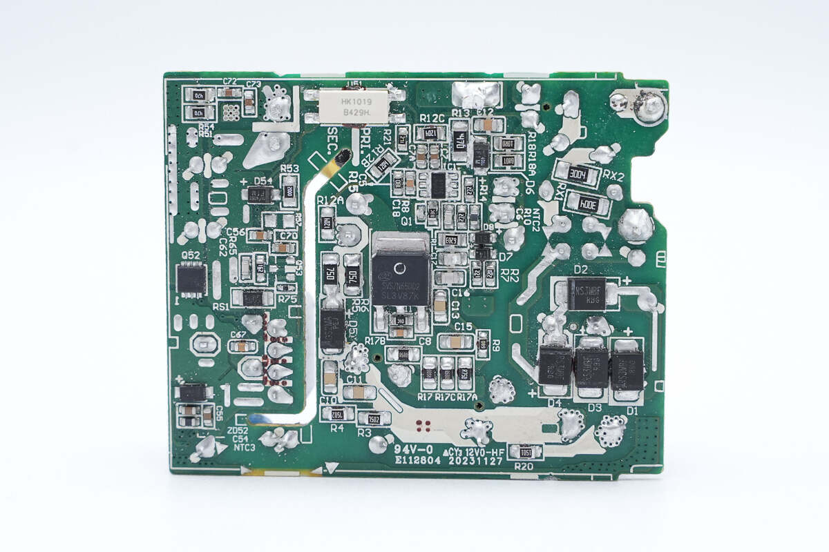

主板背面设有电源主控芯片、初级开关管以及输出VBUS开关管。

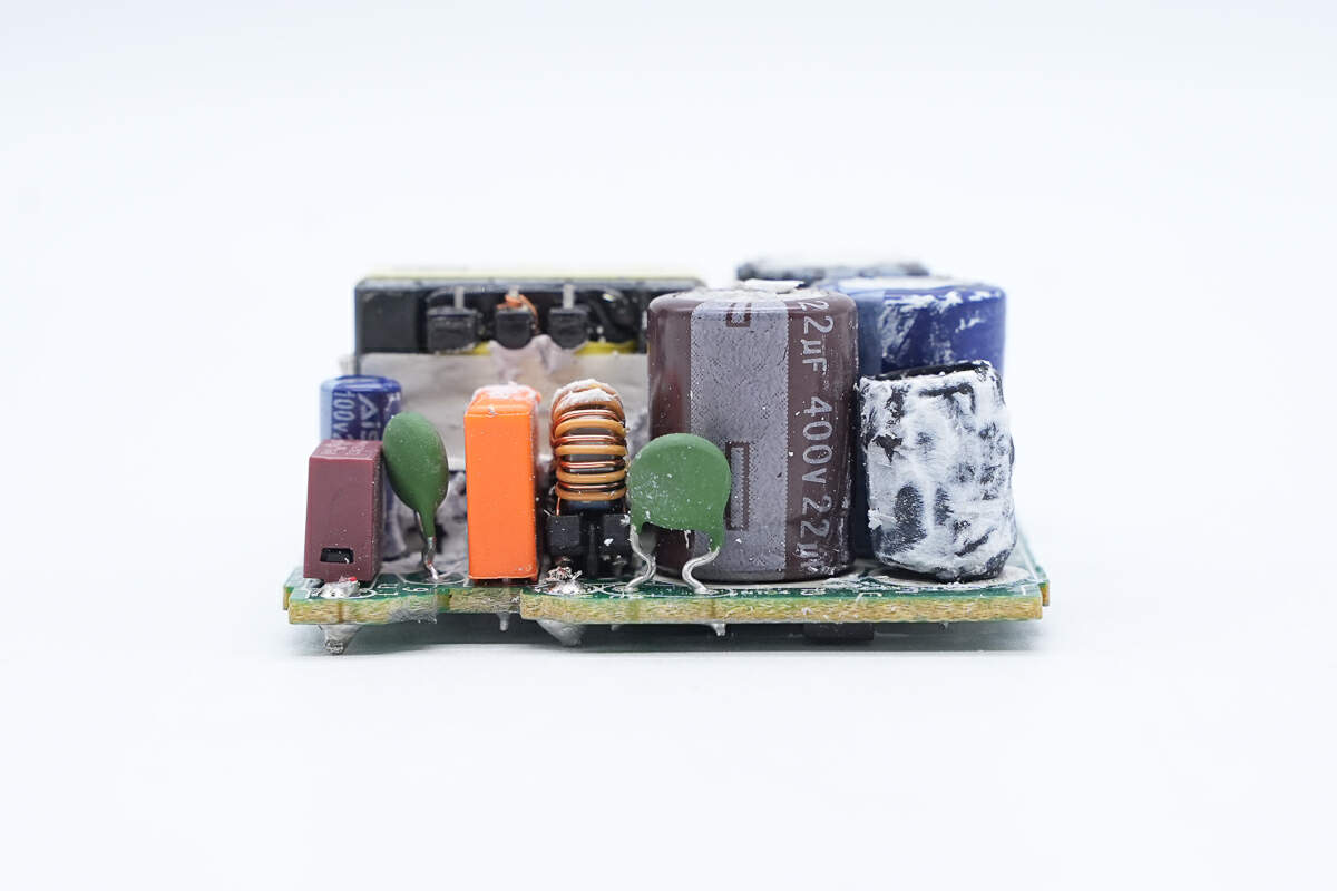

PCB板前端一览,设有延时保险丝、NTC热敏电阻、安规X2电容、共模电感、高压滤波电解电容以及工字电感。
延时保险丝来自贝特电子,出料号932,规格为3.15A 250V。

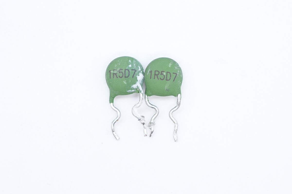

两颗NTC热敏电阻特写,用于抑制上电浪涌电流。

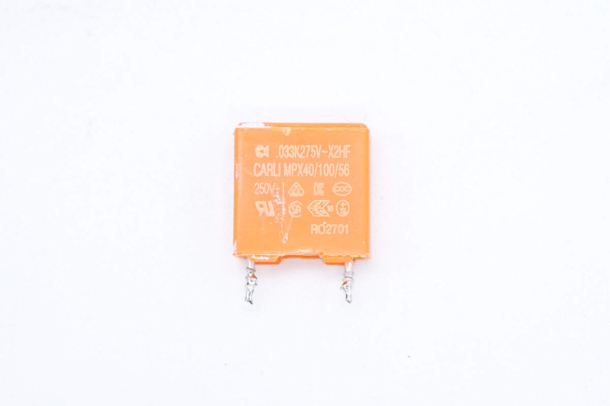

安规X2电容来自CARLI凯励,规格为0.033μF。
共模电感双线绕制,用于滤除EMI干扰。

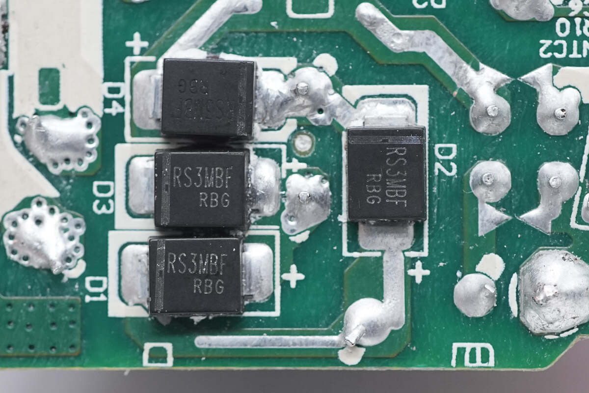

整流二极管型号RS3MBF,是一颗3A 1000V的二极管,使用四颗组成桥式整流。

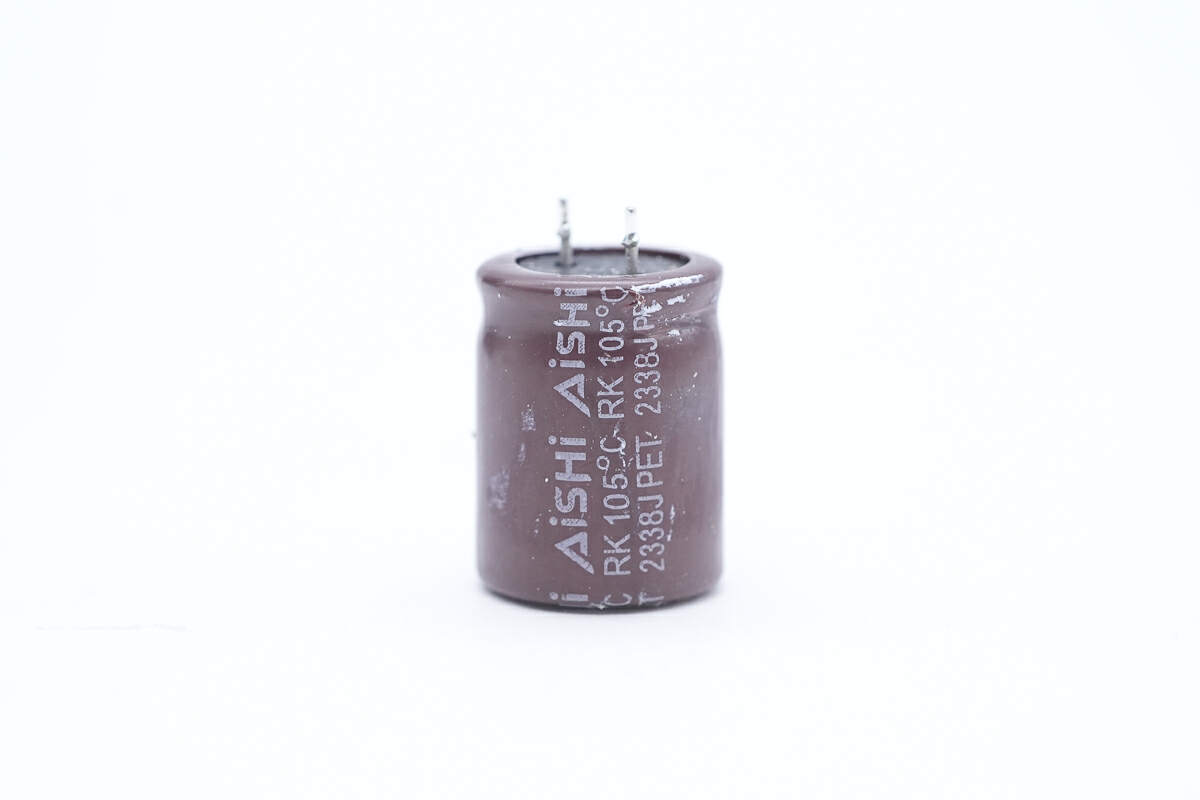

高压滤波电解电容来自AiSHi艾华。
规格为400V 22μF。

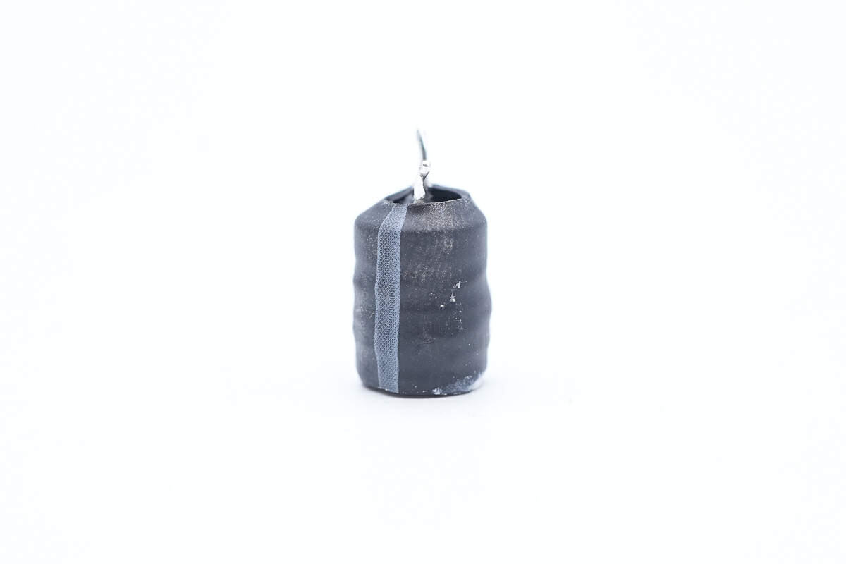

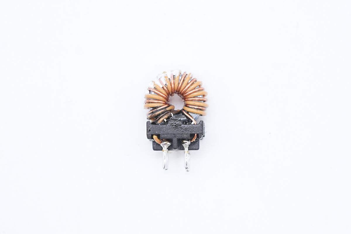

工字电感外套绝缘管。

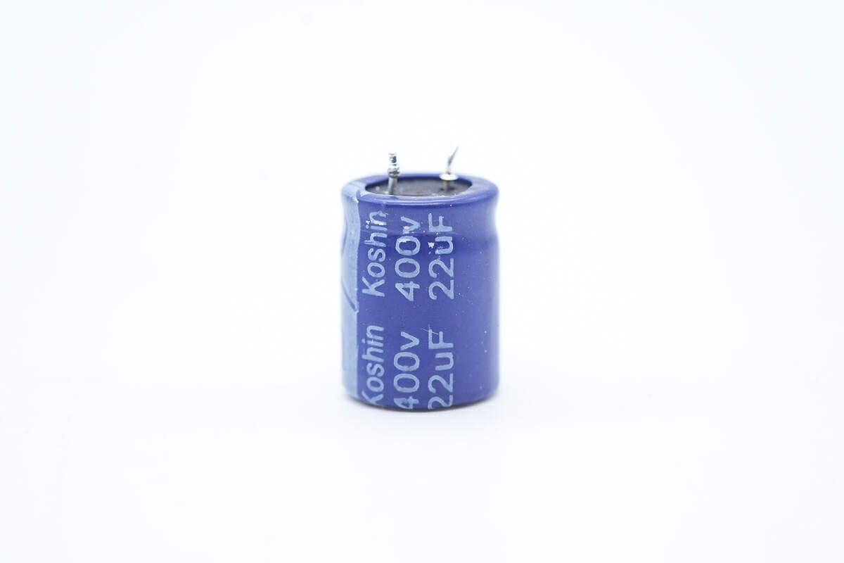

板子一侧还设有两颗高压滤波电解电容。

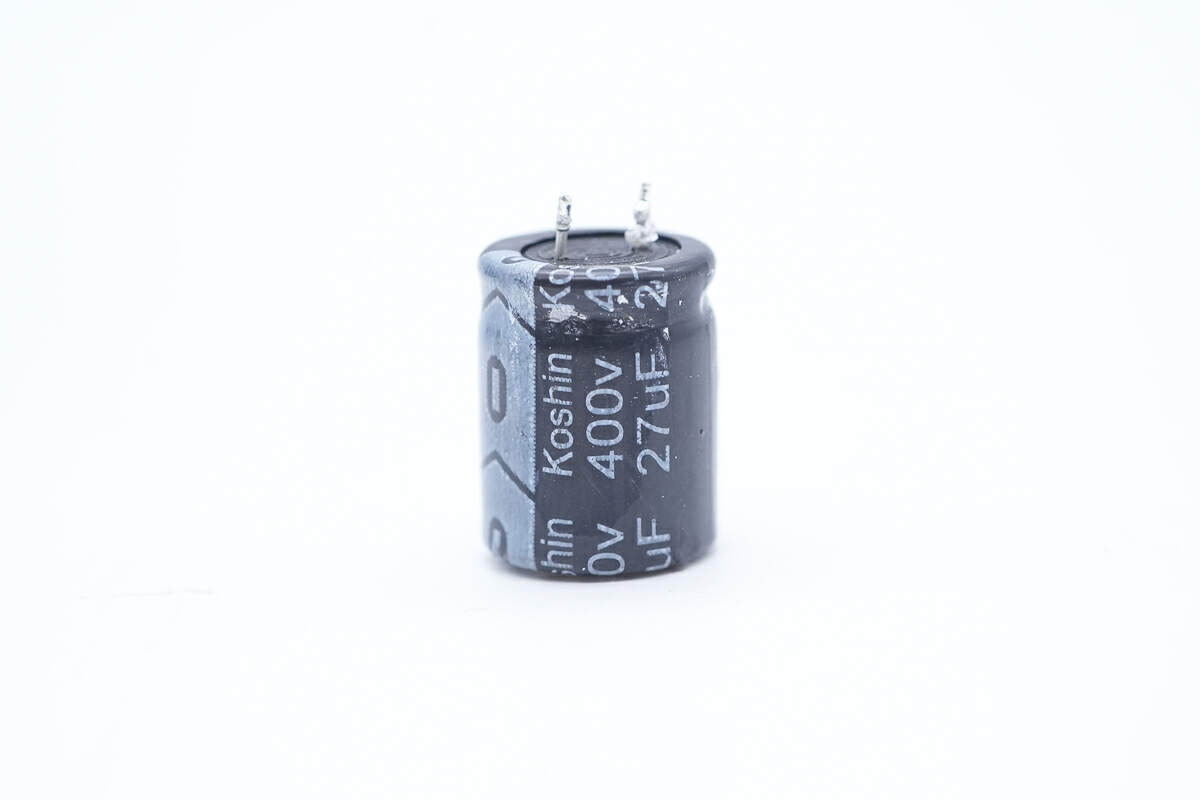

第二颗高压滤波电解电容来自Koshin东佳,规格为400V27μF。

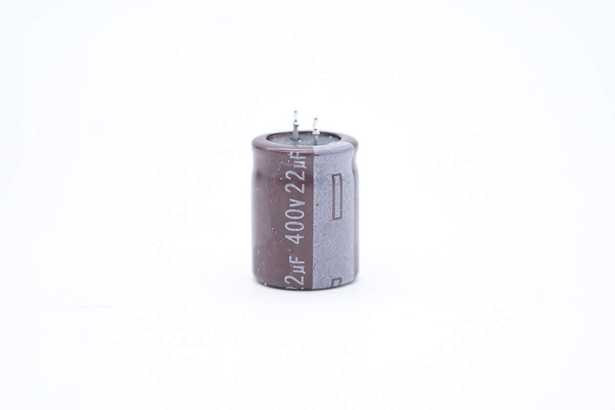

第三颗高压滤波电解电容也是来自东佳,规格为400V22μF。
另一侧设有主控芯片供电电容以及变压器。
主控芯片供电电容来自艾华,规格为100V2.2μF。
反激主控芯片丝印6151C,采用SOT23封装。
初级开关管采用Silan士兰微SVS7N65DD2,NMOS管,耐压650V,导阻0.55Ω,采用TO-252-2L封装。

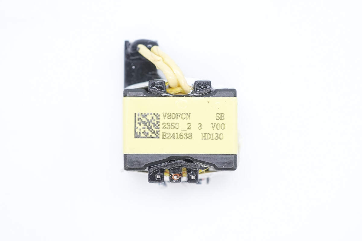

变压器特写。
HK 1019光耦,用于输出电压反馈。

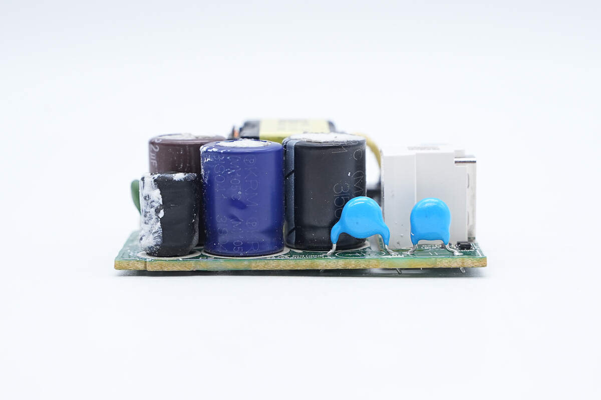

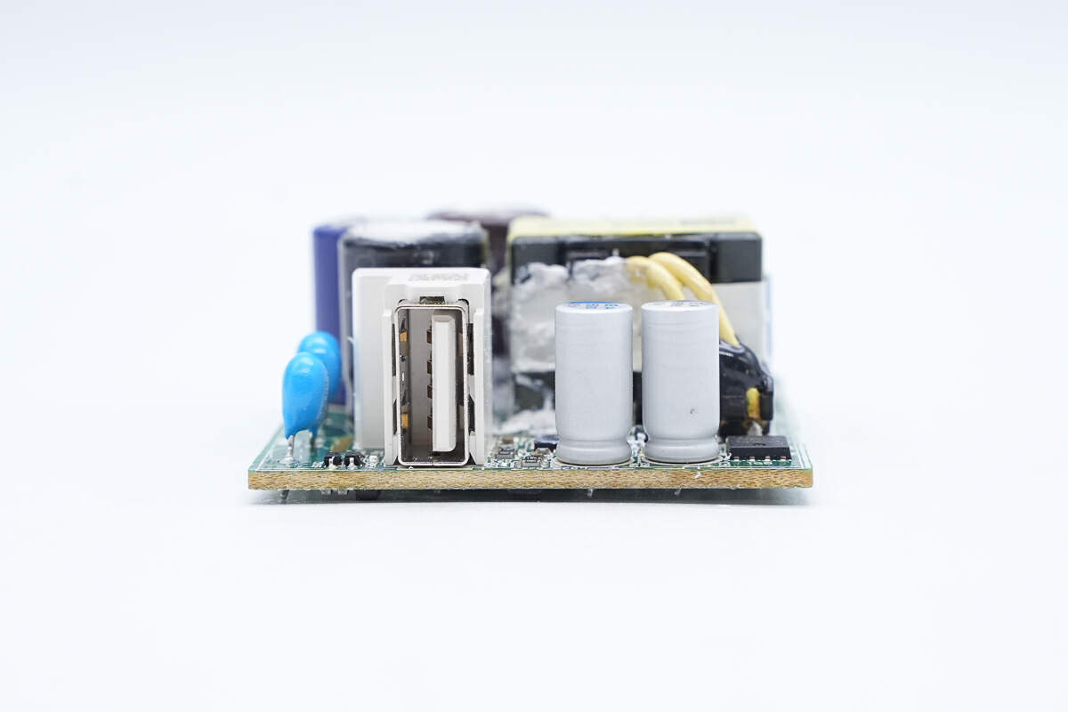

输出端两侧设有Y电容、滤波固态电容、同步整流管等。

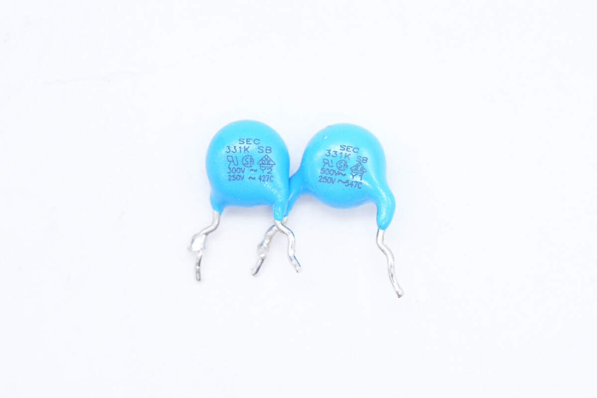

两颗蓝色Y电容特写。

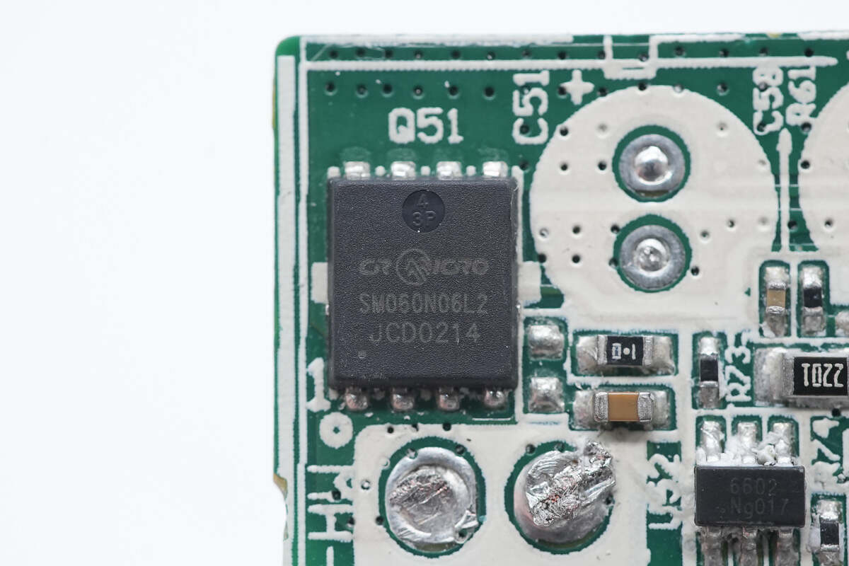

次级同步整流控制器丝印6602,型号不明。
同步整流管来自CRMICRO华润微,型号为CRSM060N06L2,耐压63V,导阻5.3mΩ,采用DFN5*6封装。

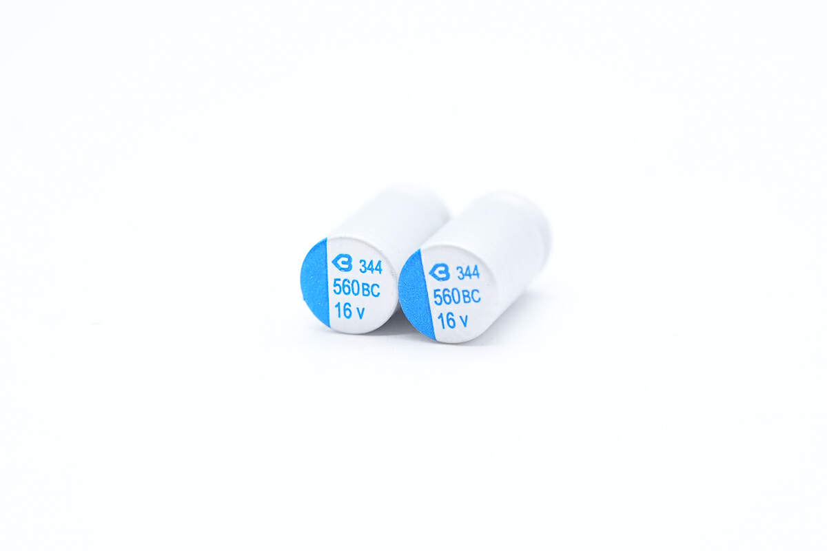

两颗固态电容来自绿宝石,规格均为16V560μF。

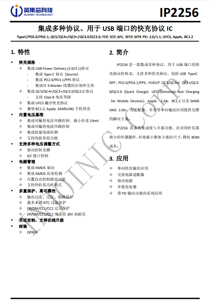

协议芯片来自英集芯,型号IP2256,这是一款集成多种协议,用于USB端口的快充协议控制IC,支持多种快充协议,包括USB TypeC DFP、PD2.0/PD3.1/PPS、HVDCP QC5/QC4+/QC3+/QC3.0/QC2.0 (Quick Charge)、UFCS、Apple 2.4A、BC1.2以及SAMS UNG 2.0A。为适配器、车充等单向输出应用提供完整的解决方案。
IP2256具备高集成度与丰富功能,在应用时仅需极少的外围器件,有效减小整体方案的尺寸,降低BOM成本。
英集芯IP2256资料信息。

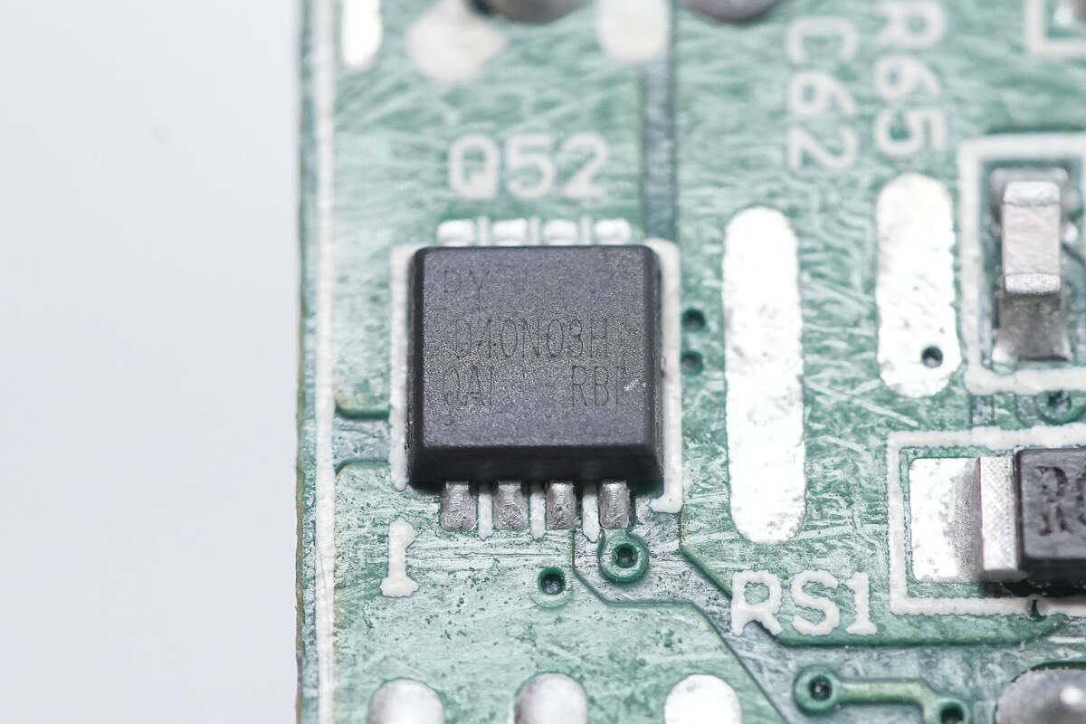

输出VBUS开关管来自PY平伟,型号D40N03H,是一颗耐压30V的NMOS,导阻4.3mΩ,采用DFN3*3封装。
USB-A母座特写。

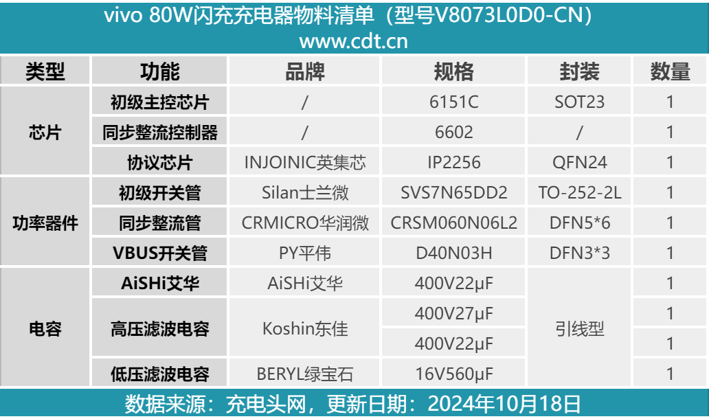

最后附上vivo 80W闪充充电器的核心器件清单,方便大家查阅。
