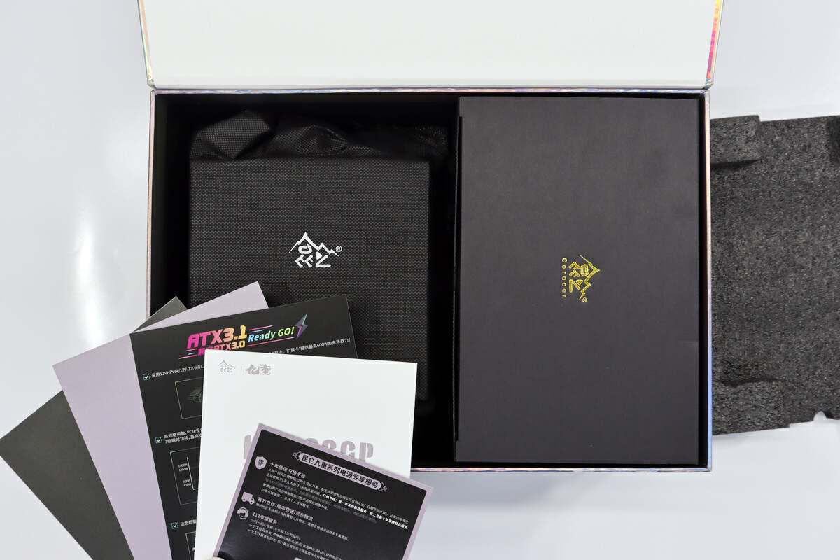

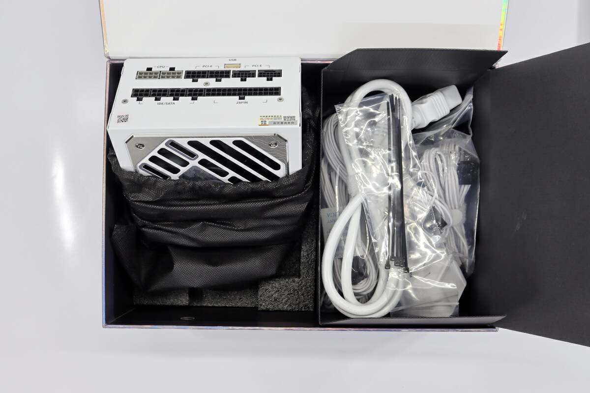

打开包装盒,电源主机采用珍珠棉严密包裹保护。
电源主机使用黑色无纺布袋收纳。

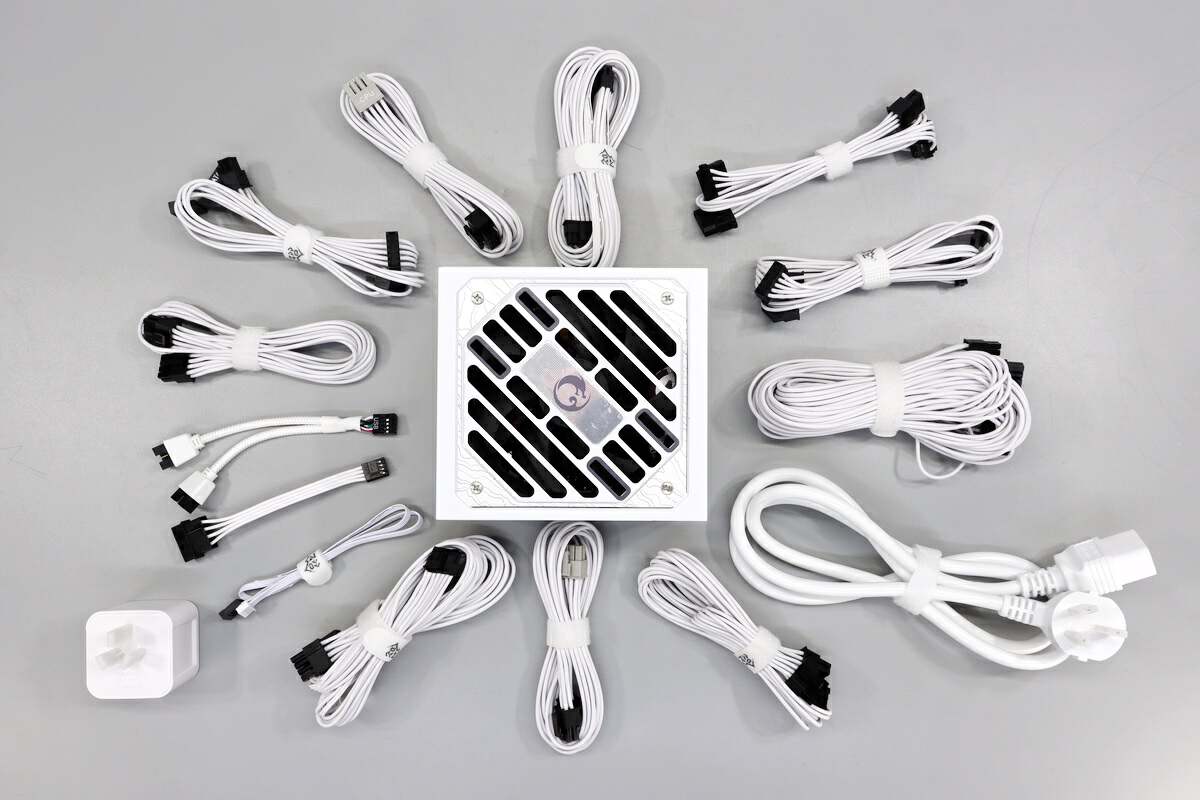

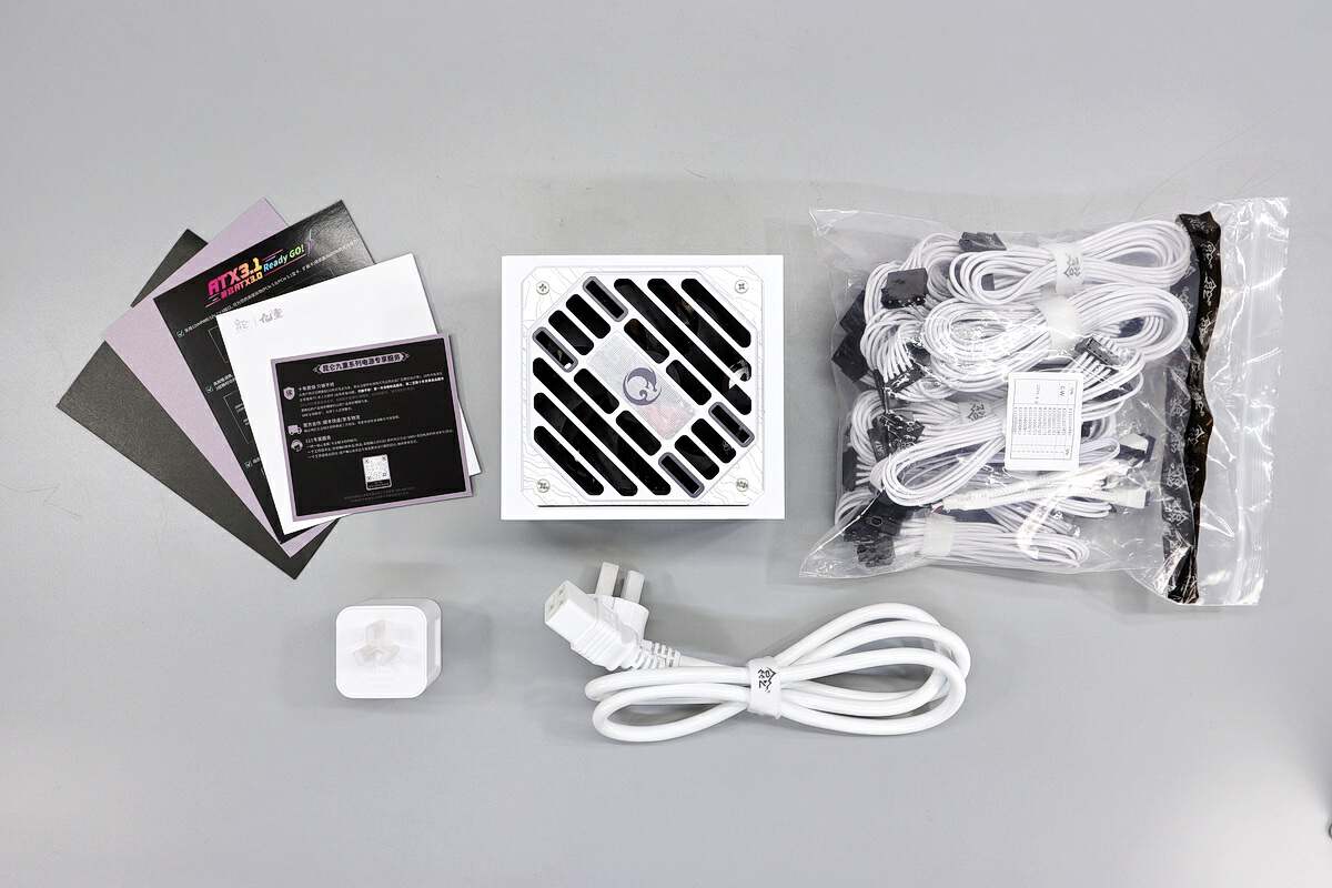

包装内部物品一览,包括电源主机,电源线,电源转接插头,模组线、说明书和保修卡。
电源主机,电源线,模组线和转接插头一览。

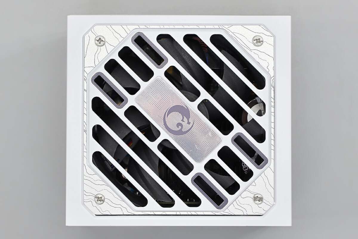

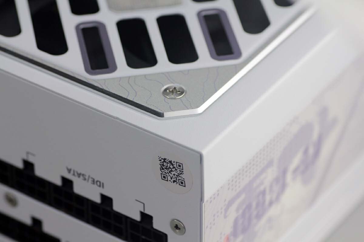

电源顶部一览,进气格栅边缘设有铝合金装饰板。
铝合金装饰板特写。

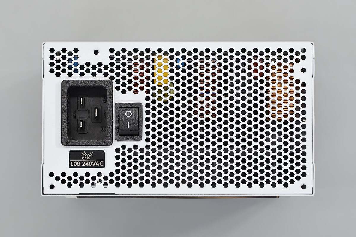

输入端设有电源输入插座和电源开关。

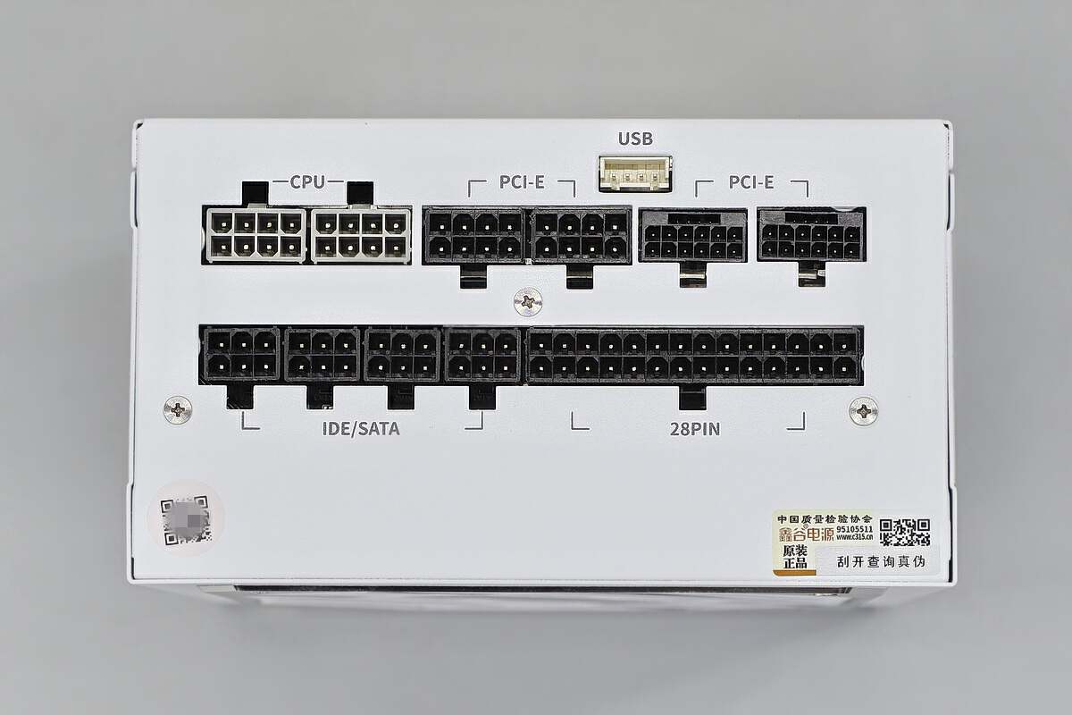

机身输出端设有CPU、PCI-E、IDE/SATA、28PIN供电接口,其中两个原生12V-2x6接口可直接为PCle 5.1显卡提供高达600W的供电能力,满足RTX40系列显卡需求。还设有USB接口用于连接主机。

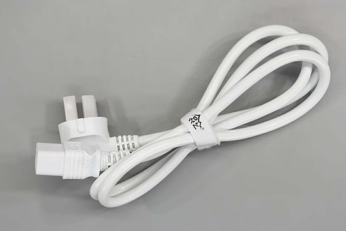

电源线使用魔术扎带固定。

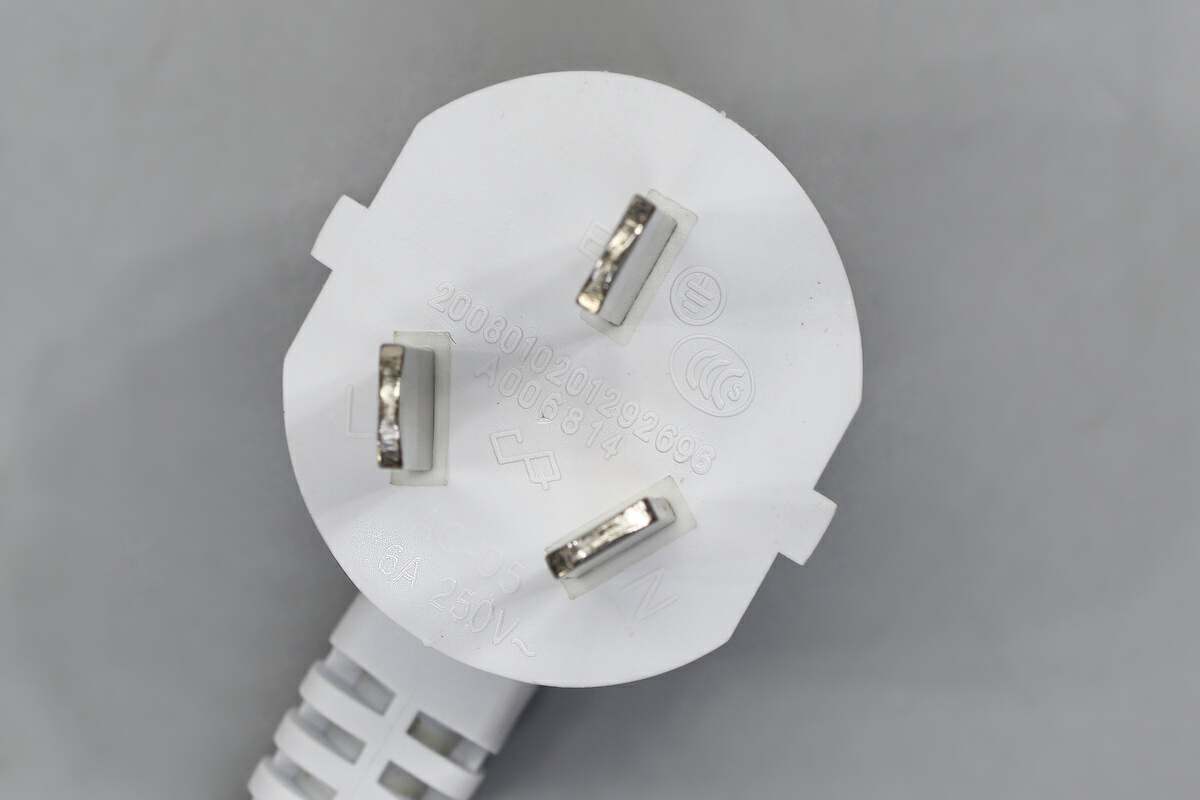

电源线为16A三相插头。
电源线直径为8.8mm。
电源线为C19插头。

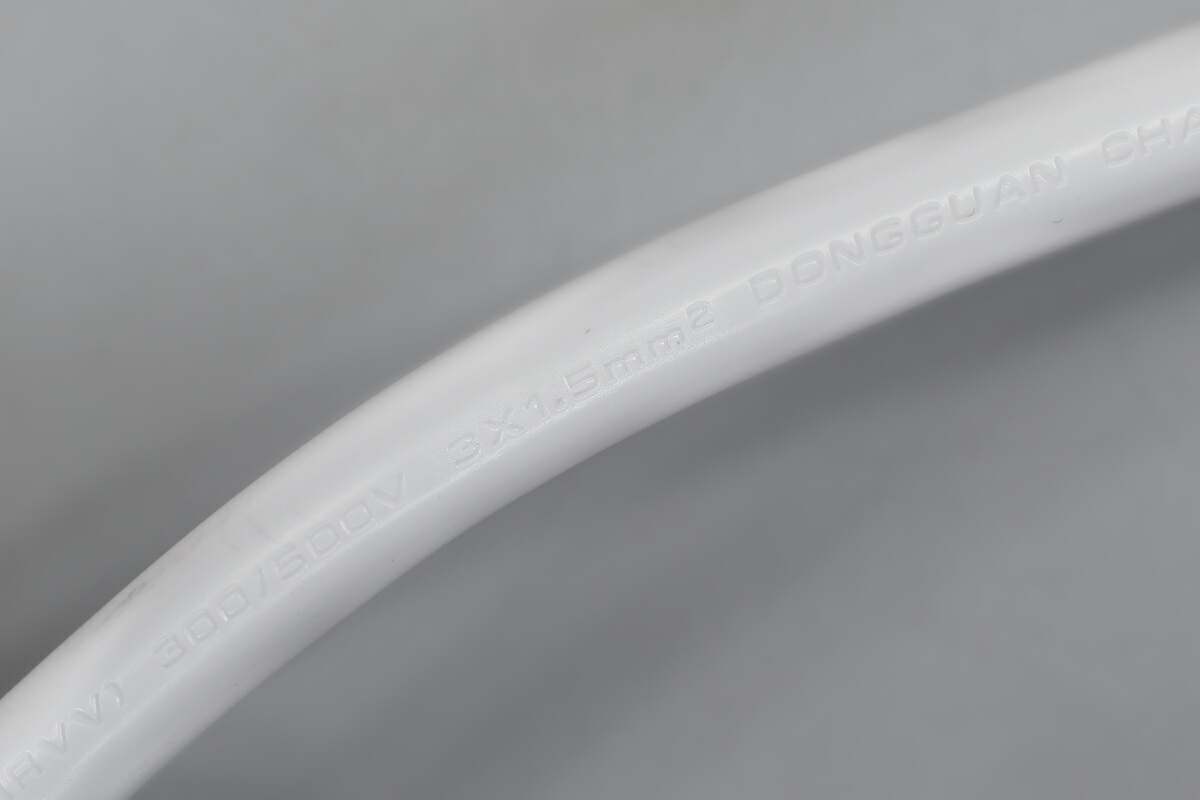

电源线截面为3*1.5mm²。

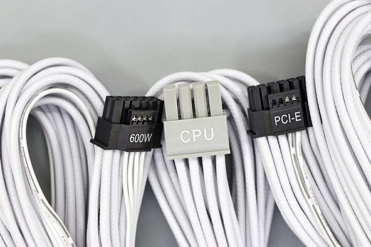

模组线采用插头颜色,区分连接CPU供电和显卡供电。

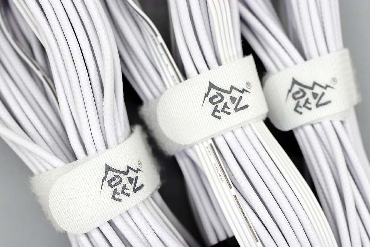

模组线为白色压纹线,使用魔术扎带固定。

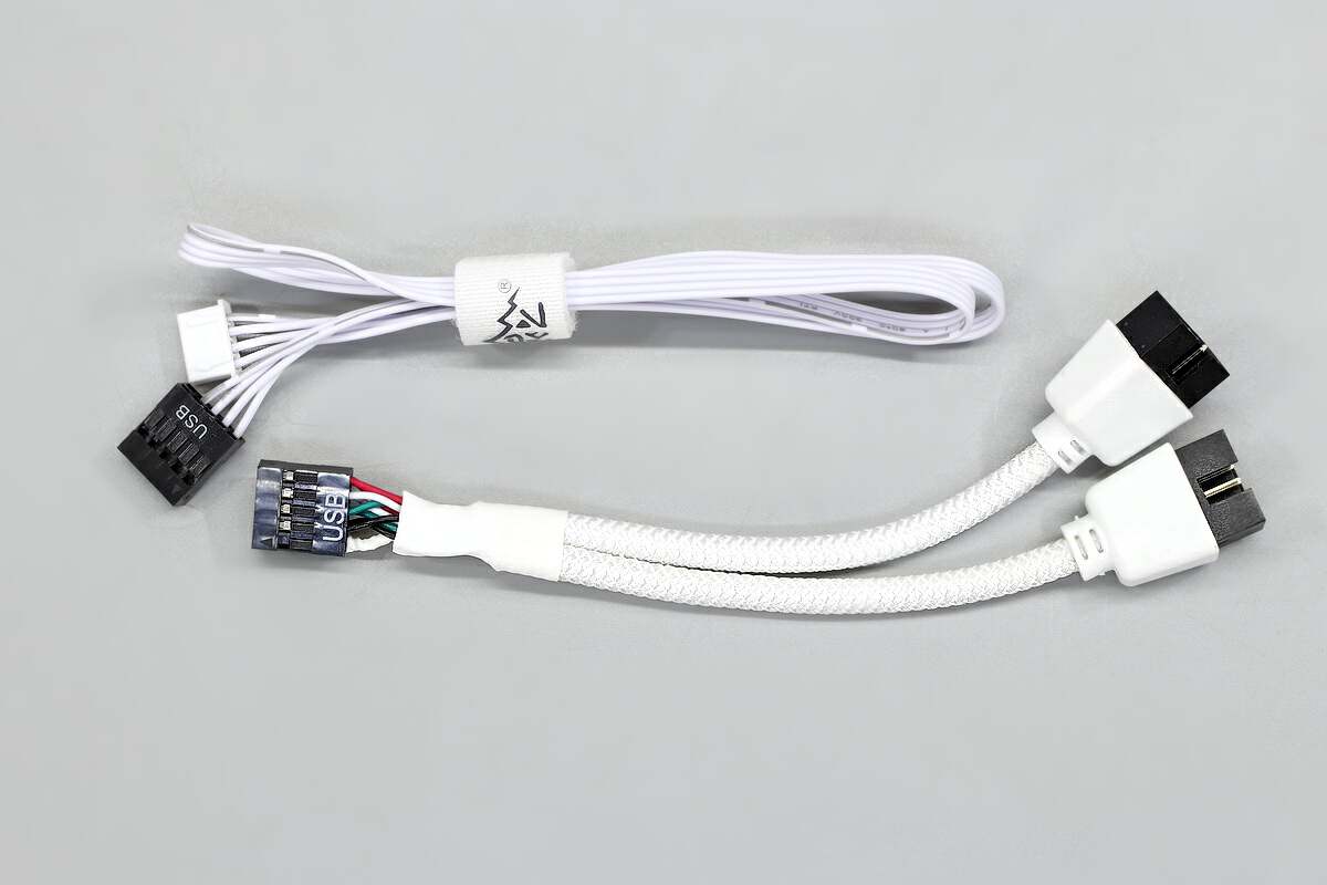

用于连接USB接口的连接线特写。

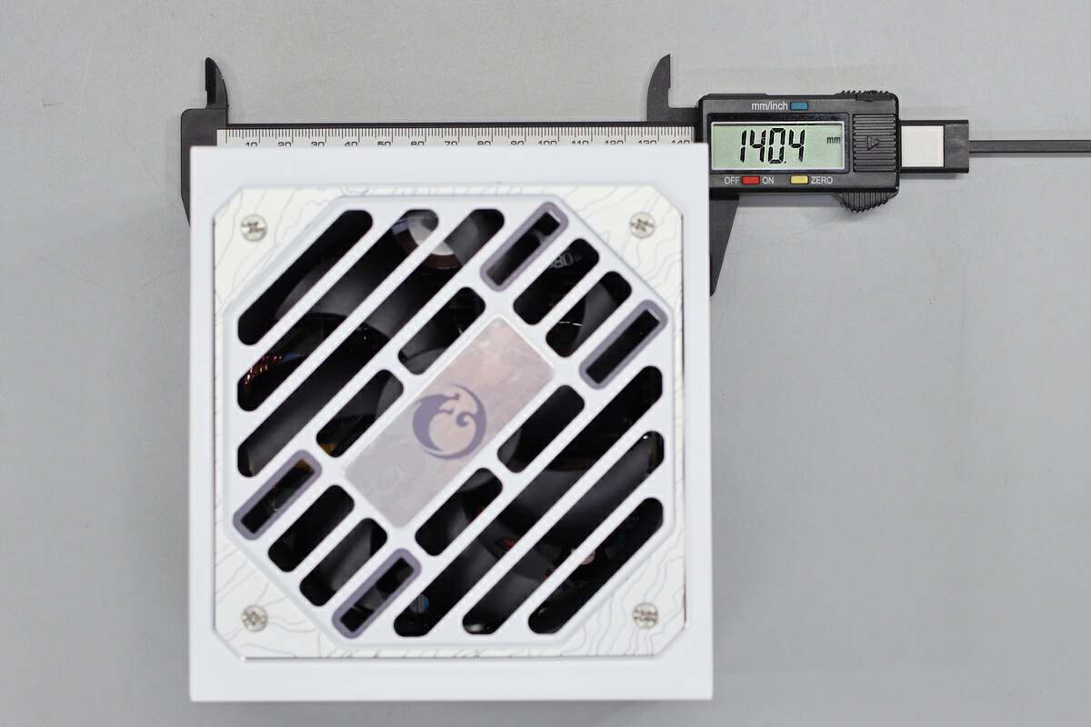

测得电源机身长度约为140.4mm。

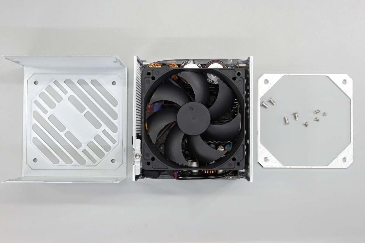

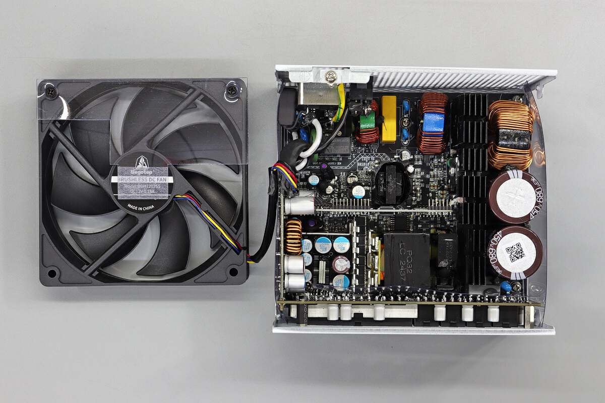

首先拧开壳体的固定螺丝,拆下上盖和散热风扇。
风扇为四线连接,通过连接器连接到电源PCBA模块。

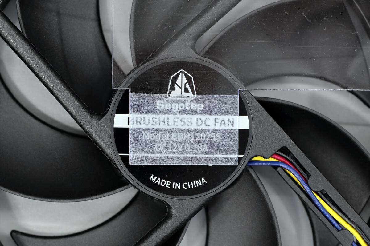

电源散热风扇来自Segotep鑫谷,为无刷直流风扇,型号BDH12025S,尺寸为12cm,规格为12V 0.15A。

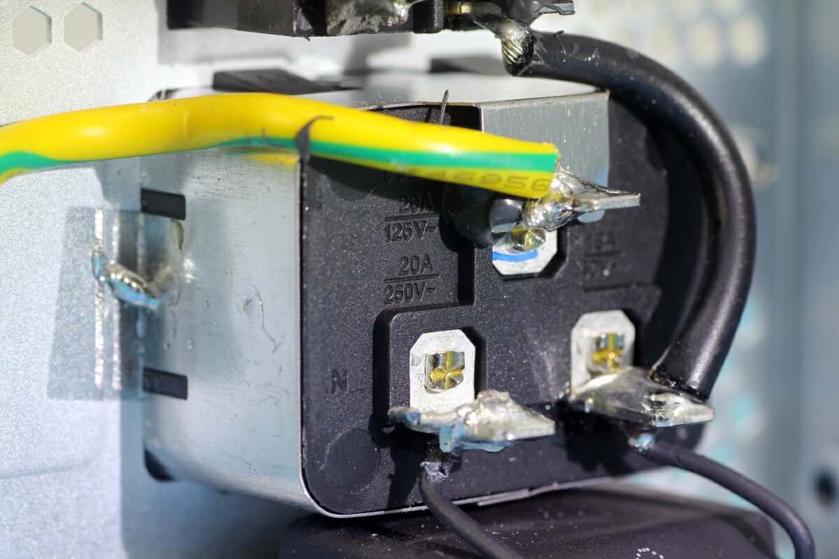

拧下所有的固定螺丝,剪断交流连接导线,从壳体中取出PCBA模块。

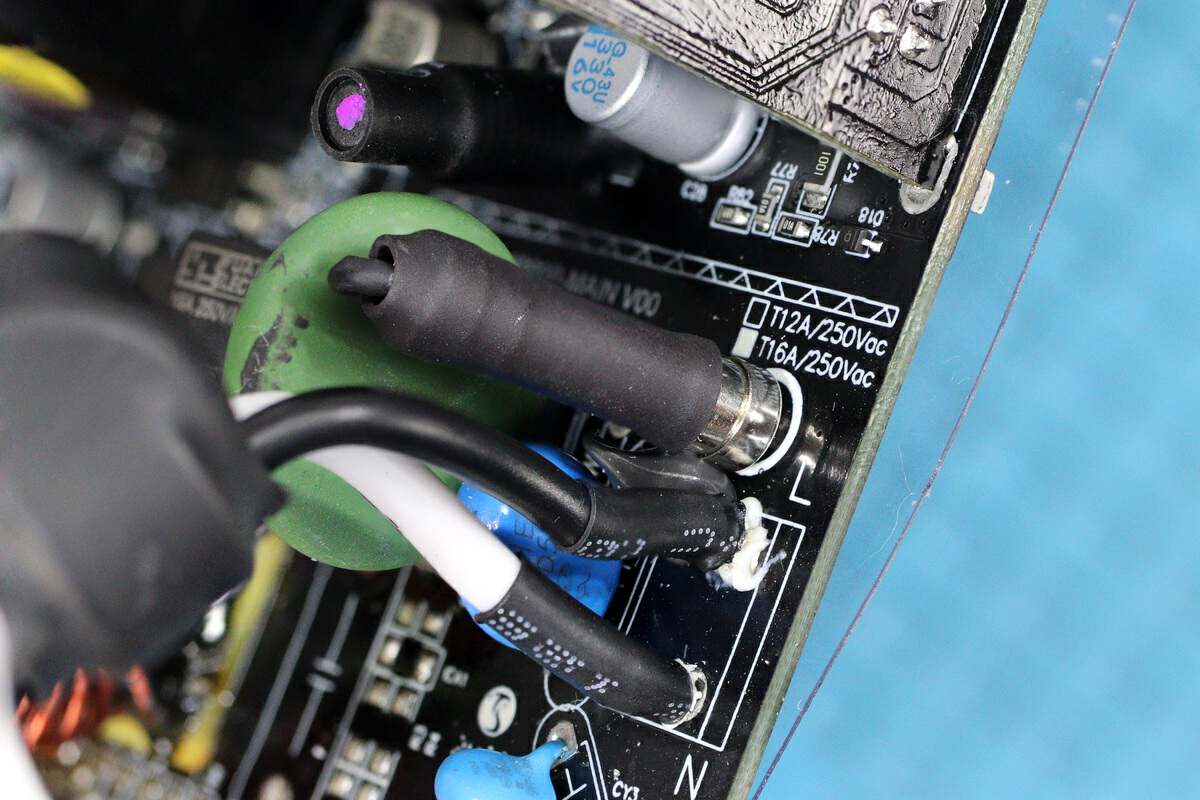

电源输入插座,安规X2电容和电源开关特写。
输入导线通过焊接连接。

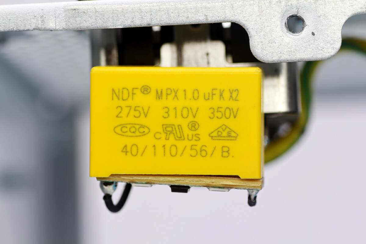

安规X2电容来自NDF达孚,规格为1μF。
电容底部焊接小板,小板焊接X电容放电芯片和放电电阻。
PCBA模块正面一览,右下角为交流输入端,焊接保险丝,Y电容,压敏电阻,NTC热敏电阻和继电器。向左焊接共模电感,安规X2电容。长条散热片为整流桥,PFC开关管,PFC整流管和LLC开关管散热。在左下角焊接PFC升压电感,上方焊接高压滤波电容。
顶部为输出小板,下方为变压器,在变压器右侧设有同步整流管和滤波电容,右侧设有同步降压小板,用于3.3V和5V降压输出,在电源中间位置设有控制小板,通过排针焊接连接。在控制小板下方设有待机电源芯片和变压器。

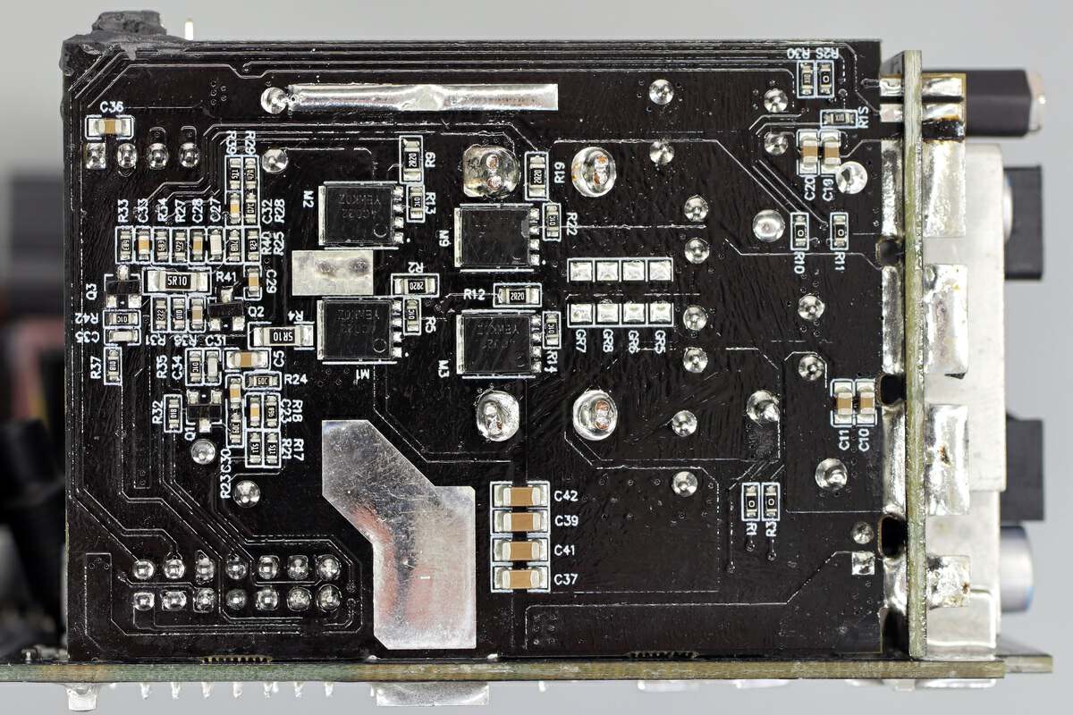

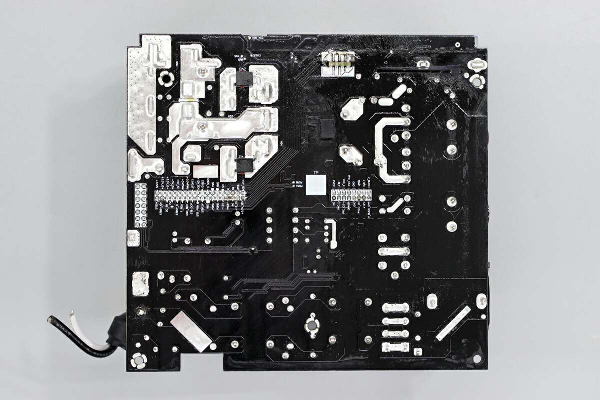

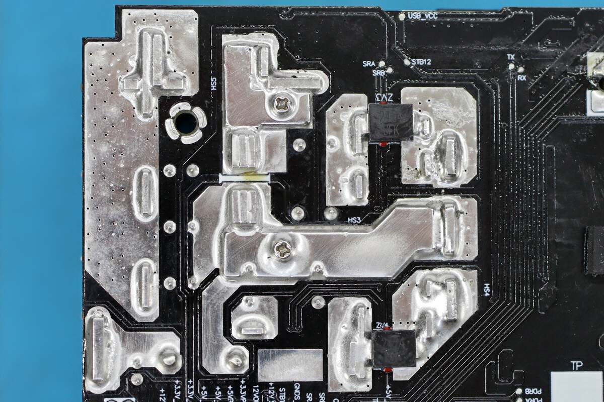

PCBA模块背面对应大电流走线露铜加锡,同步整流管背面对应位置焊接两颗TVS。

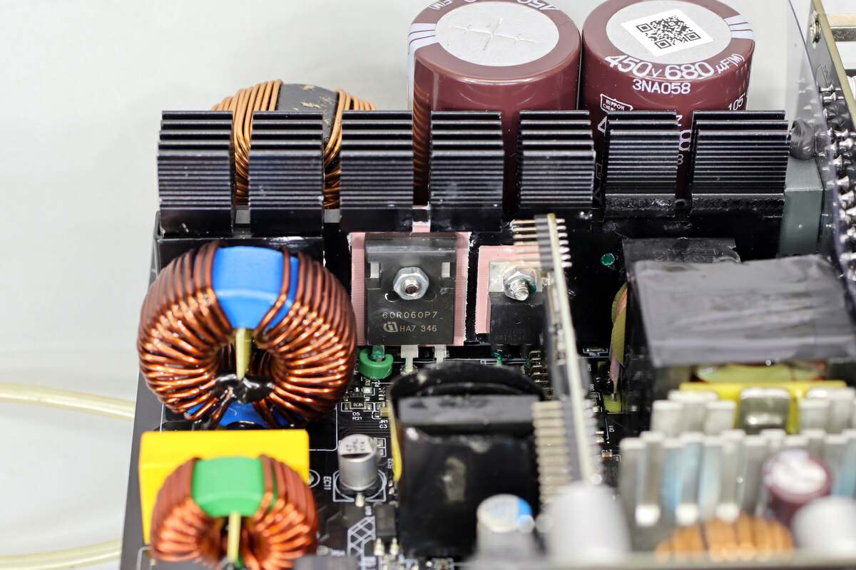

PCBA模块侧面一览,右向左依次焊接保险丝,压敏电阻,Y电容,NTC热敏电阻,继电器,共模电感,安规X2电容,整流桥,薄膜滤波电容和PFC升压电感。共模电感和PFC电感底部设有电木板加强绝缘。
电源输入端保险丝外套热缩管绝缘。

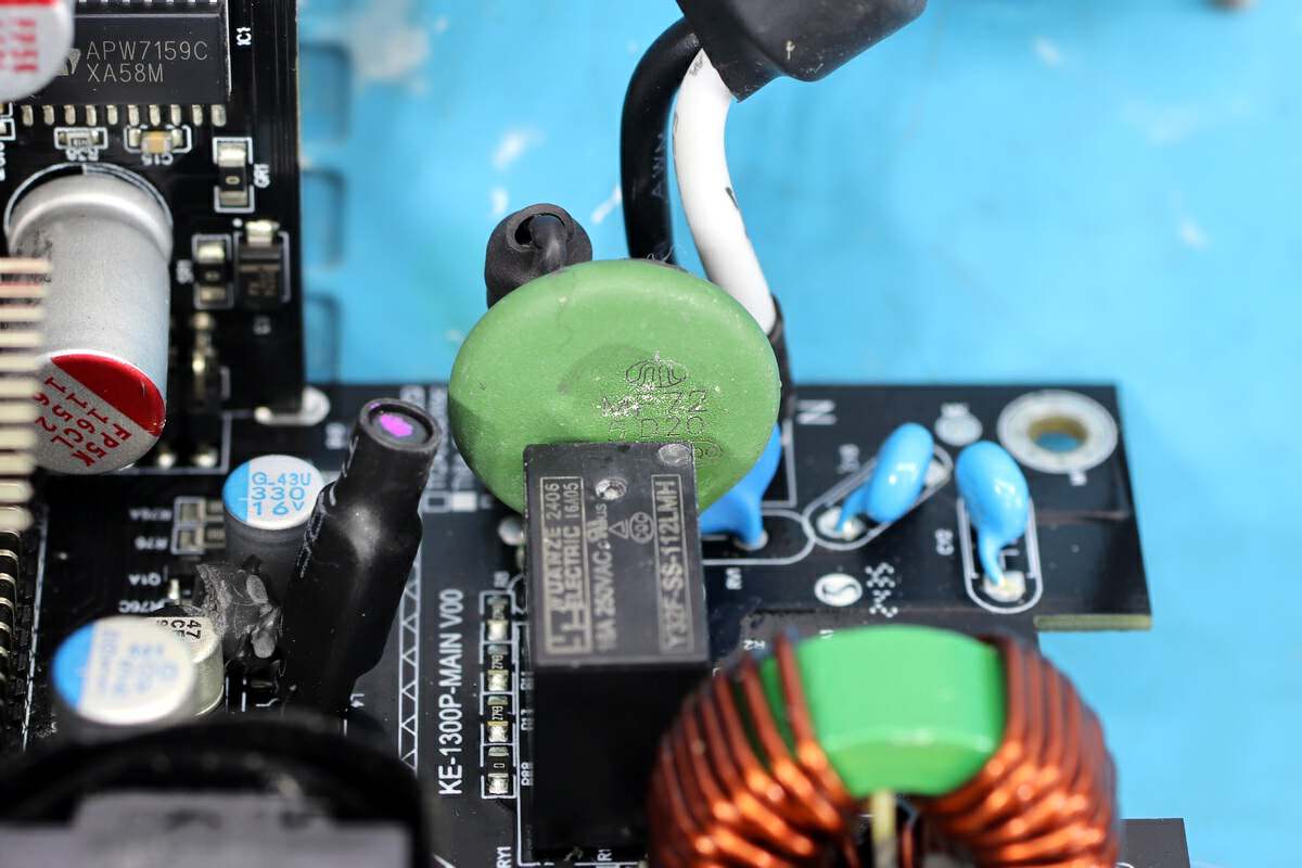

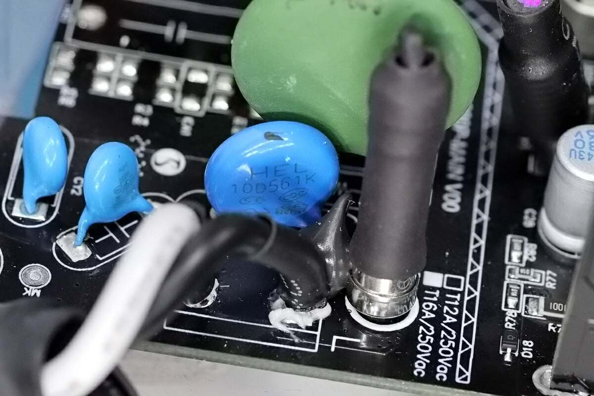

压敏电阻来自HEL鸿志,型号10D561K,用于吸收过压浪涌。

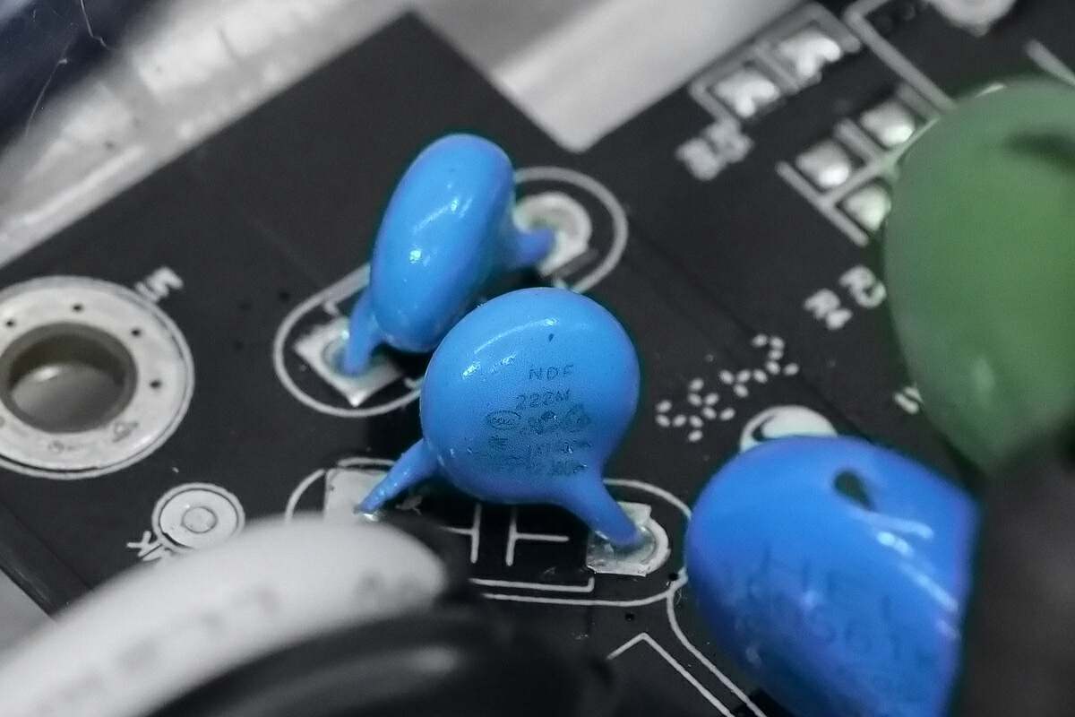

两颗蓝色Y电容特写。
绿色NTC热敏电阻来自时恒电子,用于抑制上电的浪涌电流。
用于短路热敏电阻的继电器来自YUANZE元则,型号Y32F-SS-112LMH,为小体积继电器,触点容量16A,线圈电压12V。
共模电感采用磁环绕制,黄色安规X2电容容量为1μF。
整流桥为RCC品牌,型号GBU2506P,规格为25A 600V,两颗并联均摊发热,采用GBU封装。
薄膜滤波电容规格为1μF。

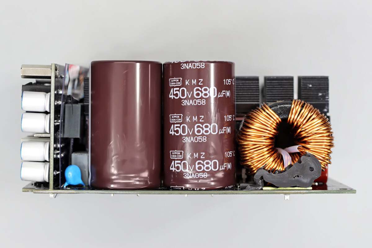

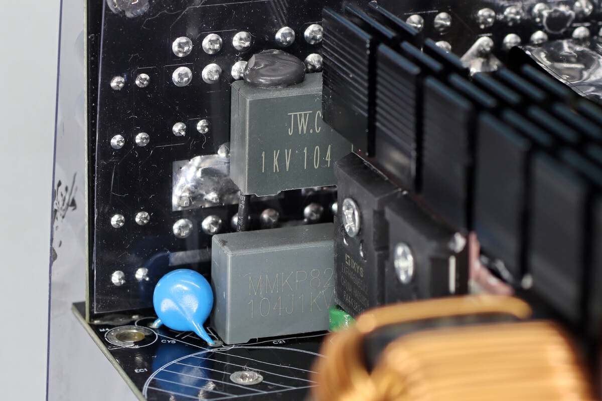

在PCBA模块侧面焊接两颗谐振电容,两颗高压滤波电容和PFC升压电感。

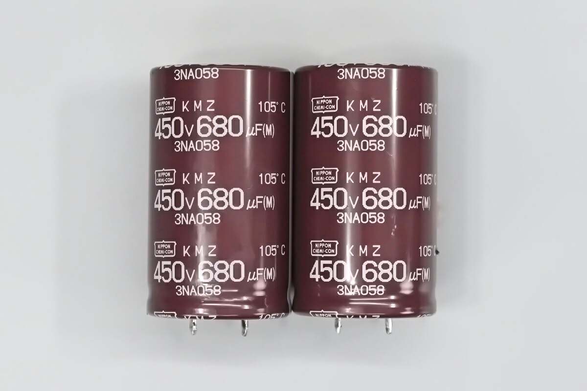

焊接拆下两颗高压滤波电容,电容来自NCC贵弥功,为KMZ系列小型化电解电容器,为开关电源和变频器优化,规格为450V680μF,两颗并联共计1360μF容量。

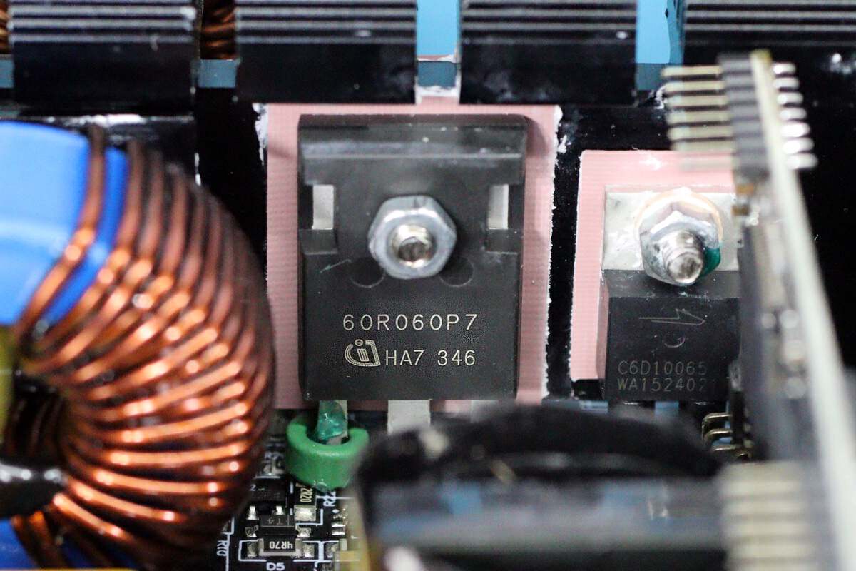

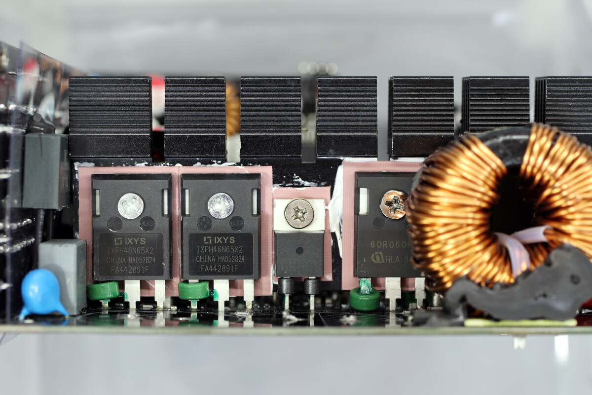

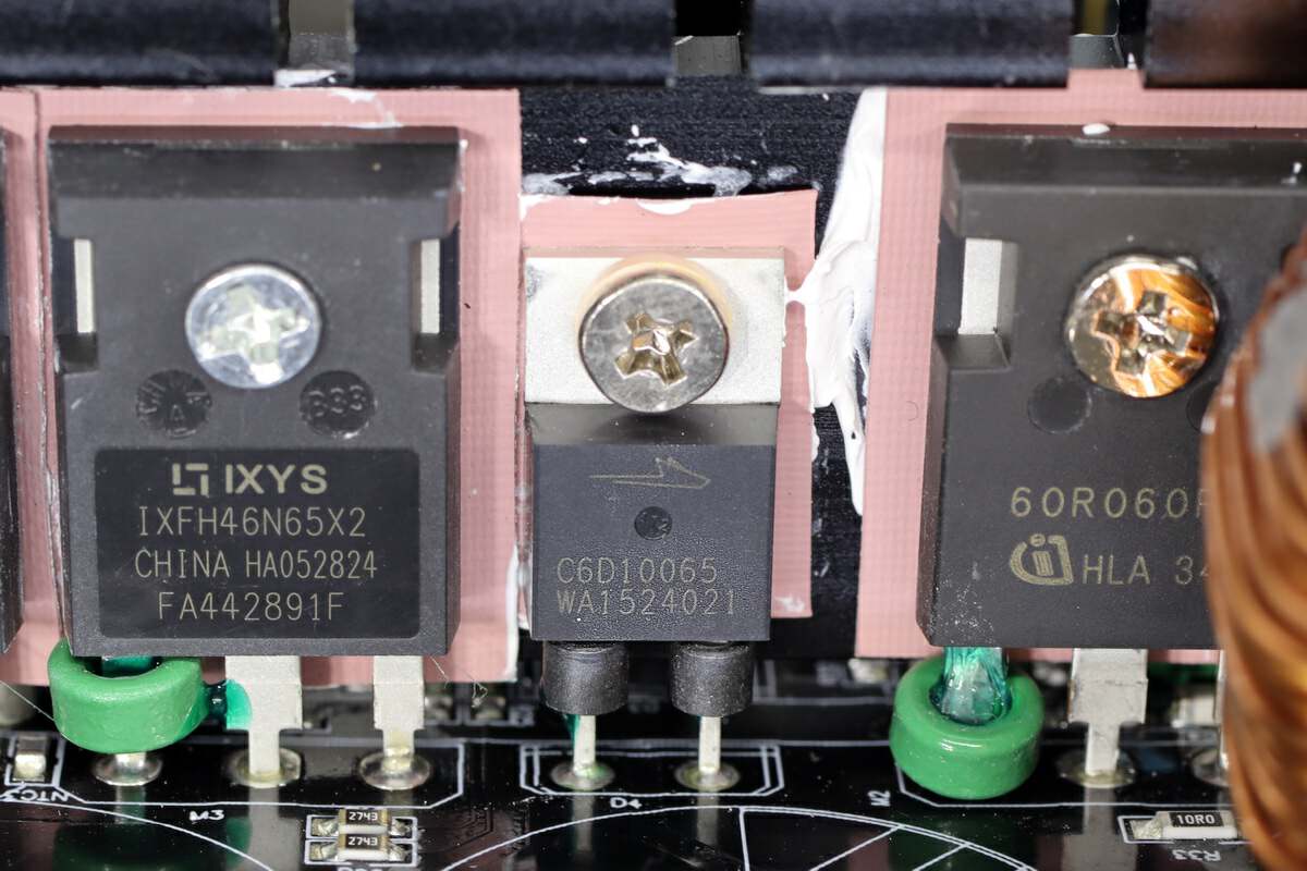

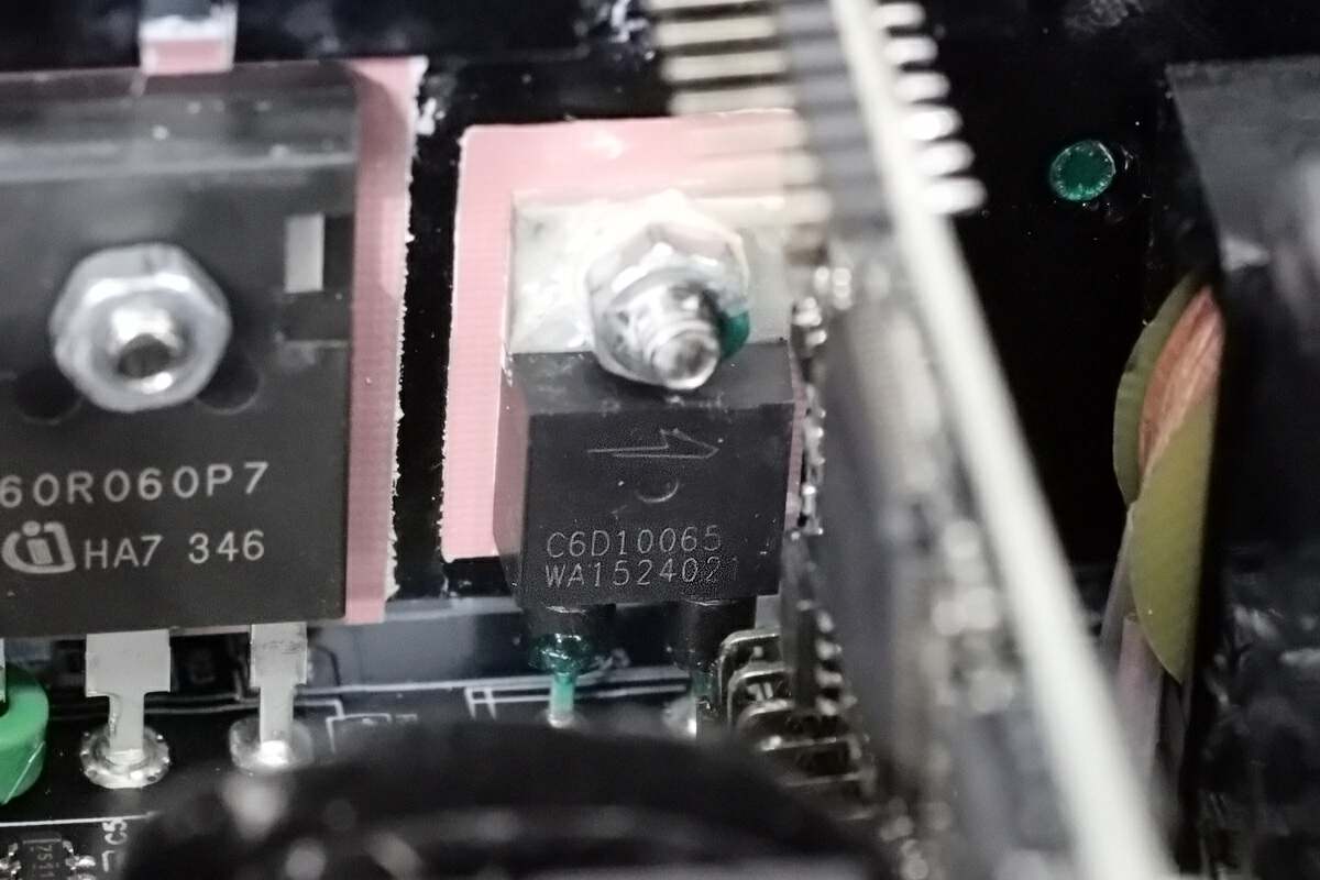

在散热片上固定LLC开关管,PFC开关管和PFC整流管。
PFC开关管来自英飞凌,型号IPW60R060P7,为CoolMOS P7系列,NMOS,耐压650V,导阻60mΩ,采用PG-TO 247-3封装。
在散热片背面设有另一组PFC开关管和整流管。
在散热片背面设有一颗同型号的开关管,两颗并联连接。
用于驱动PFC开关管的驱动器来自德州仪器,型号UCC27511,是一颗单通道高速驱动器,具备4A峰值拉电流和8A峰值灌电流,采用SOT23封装。
10mΩ取样电阻用于检测PFC开关管电流。
碳化硅二极管来自Wolfspeed,型号C6D10065A,为第六代碳化硅肖特基二极管,规格为650V 10A,采用TO-220-2封装。
另一颗碳化硅二极管型号相同。
两颗LLC开关管来自Littelfuse力特,型号IXFH46N65X2,NMOS,耐压650V,导阻69mΩ,采用TO-247封装。

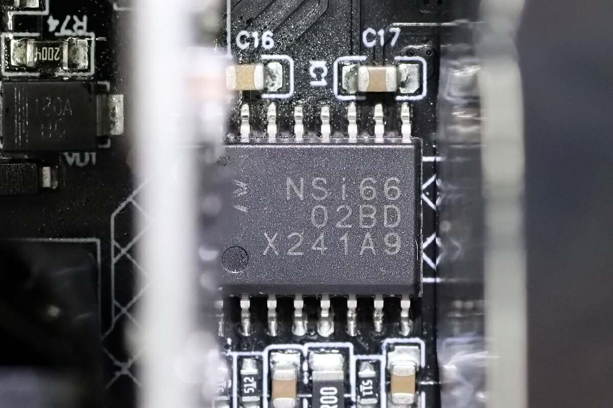

用于驱动两颗LLC开关管的驱动器来自纳芯微,型号NSi6602BD,芯片内置隔离双通道栅极驱动器,具备4A拉电流和6A灌电流能力,采用SOW16封装。

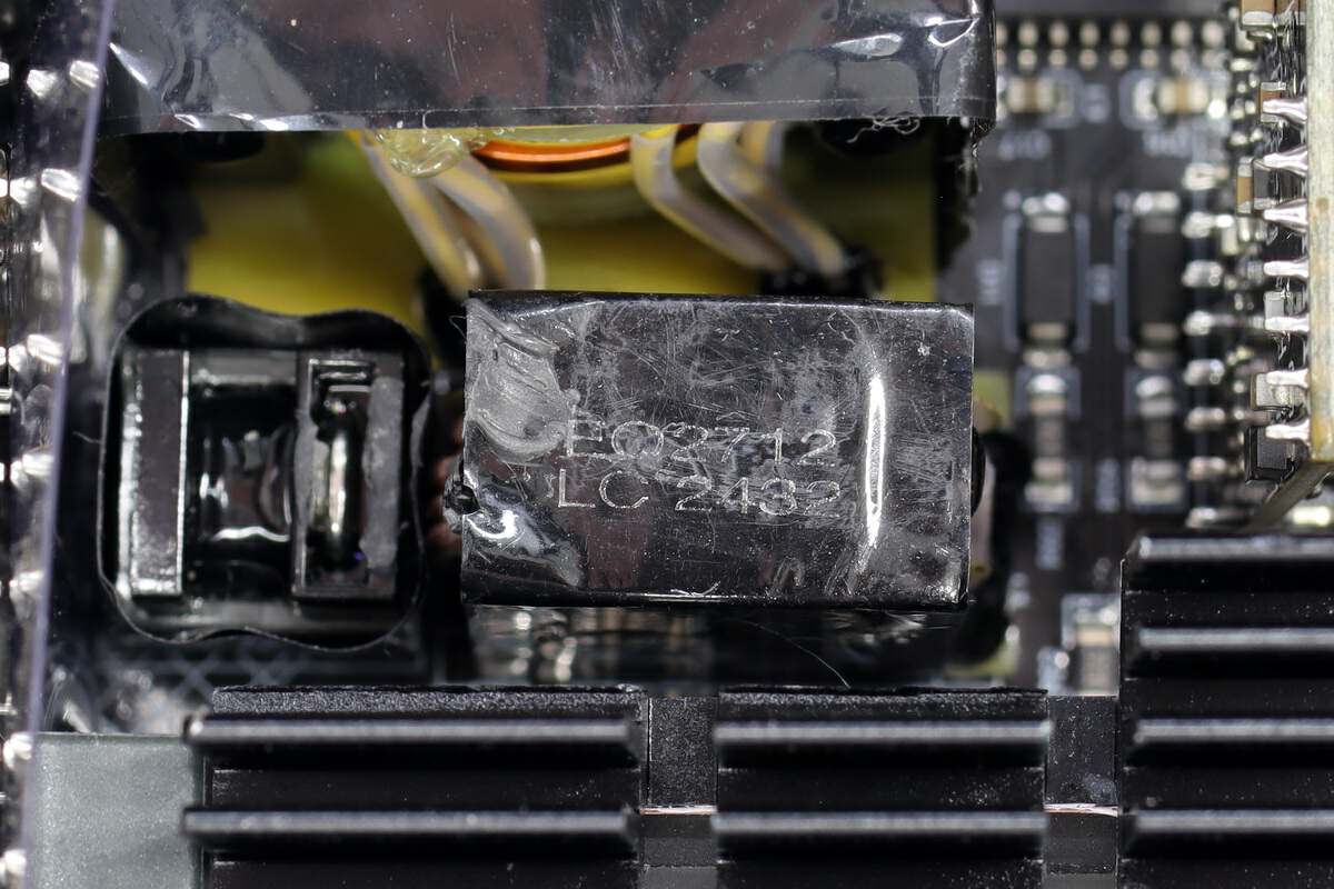

谐振电感采用EQ2712磁芯绕制,缠绕胶带绝缘。
两颗谐振电容并联,规格均为1KV 0.1μF。

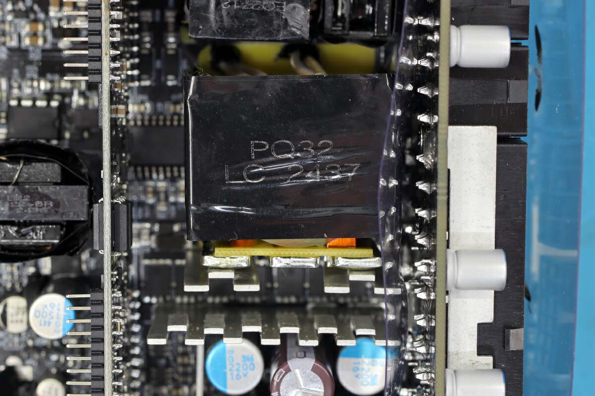

变压器采用PQ32磁芯绕制,次级绕组使用铜片制成,通过电木板固定,焊接铜带连接,降低电阻,提升散热性能。

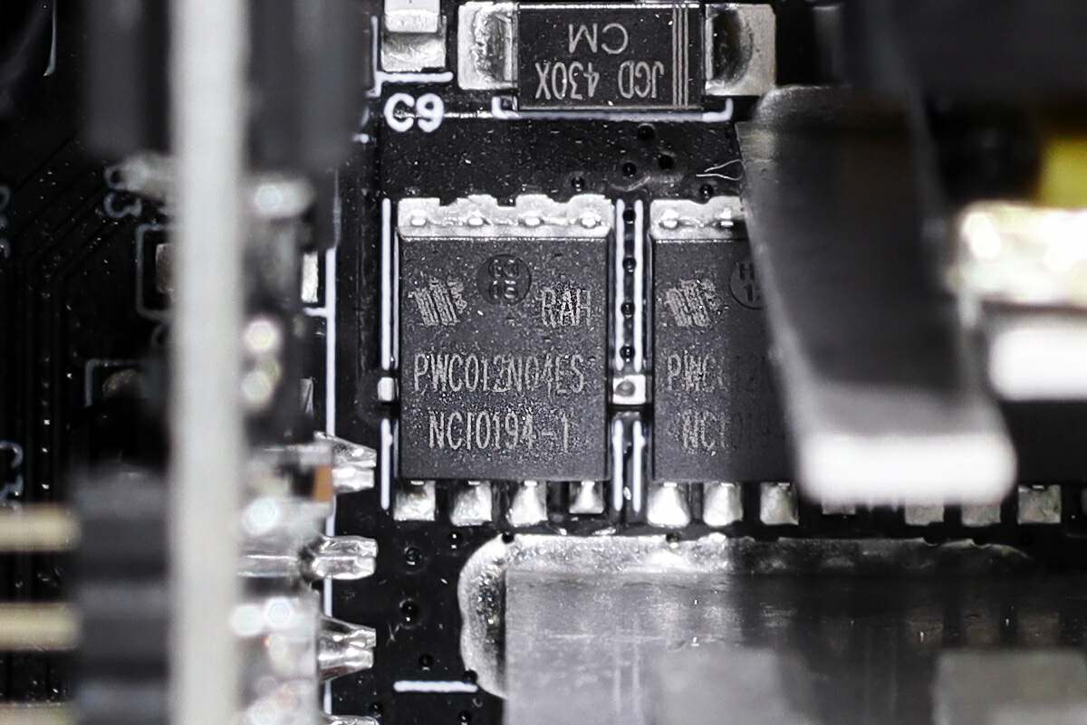

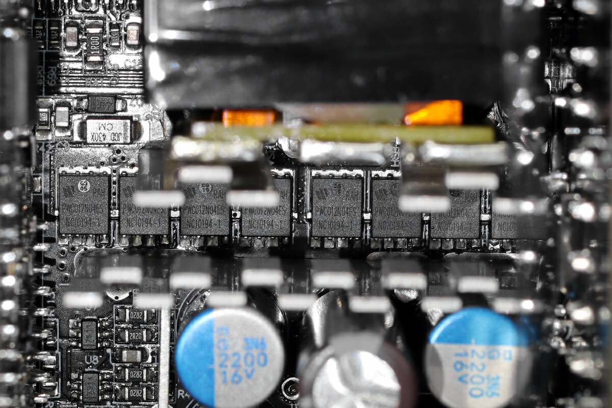

变压器下方是八颗同步整流管。
同步整流管来自PINGWEI平伟,型号PWC012N04ES,NMOS,耐压40V,导阻1mΩ,采用DFN5*6封装,使用四颗并联。
两颗TI德州仪器UCC27511驱动器用于同步整流管驱动。
在同步整流管背面焊接两颗TVS用于吸收浪涌。
TVS管丝印BFK,型号SMCJ30CA,为双向TVS。

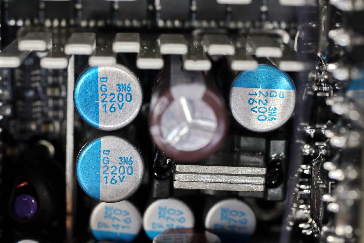

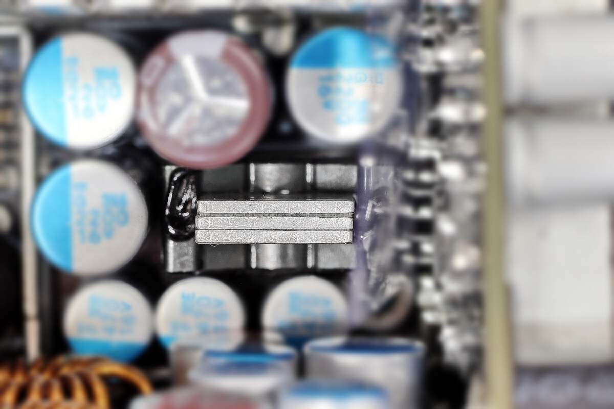

三颗滤波固态电容来自贵弥功,为PSG系列固态电容,规格为2200μF16V。
另一颗电解电容规格为16V3300μF。
用于12V的输出滤波电感特写。
三颗滤波固态电容来自贵弥功,为PSF系列固态电容,规格为470μF16V。
另一颗滤波电感特写,外套热缩管绝缘。

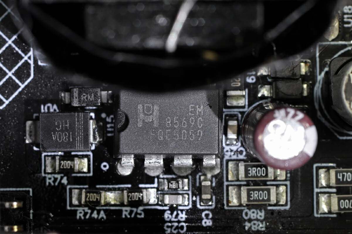

待机电源芯片来自Excelliance杰力科技,型号EM8569C,芯片内置700V高压启动电路和开关管,内部集成斜率补偿和前沿消隐,具备逐周期过流保护和输出过载保护,内部集成过热保护,采用DIP-7封装。

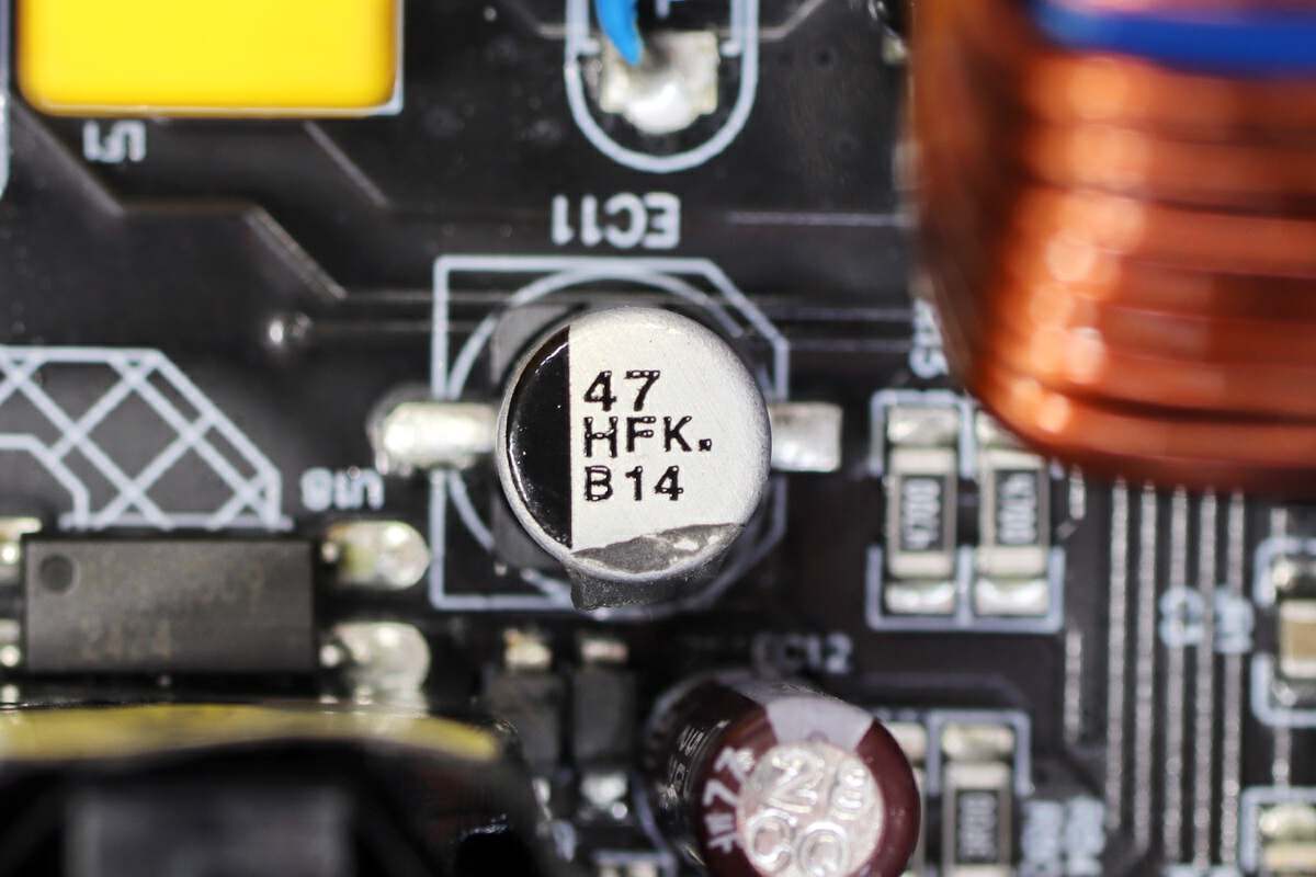

另一颗贴片电解电容来自松下,为FK系列,规格为47μF50V。

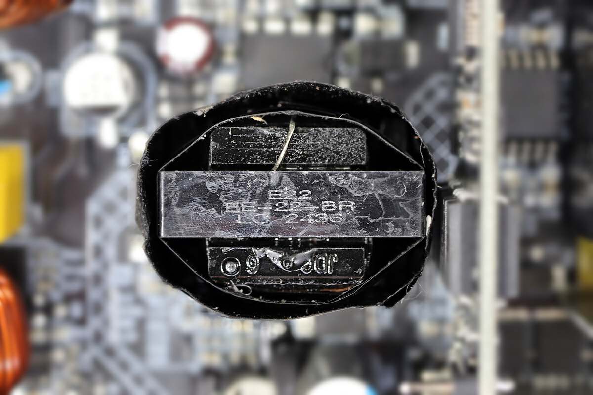

待机电源变压器缠绕胶带绝缘。

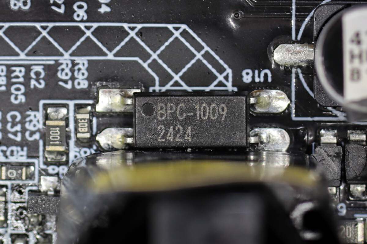

反馈光耦来自BrtLed佰鸿,型号BPC-1009,用于输出电压反馈。

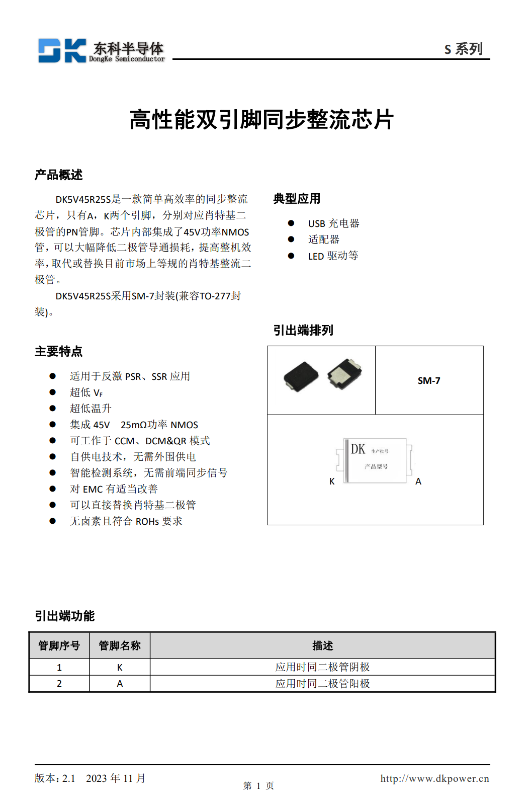

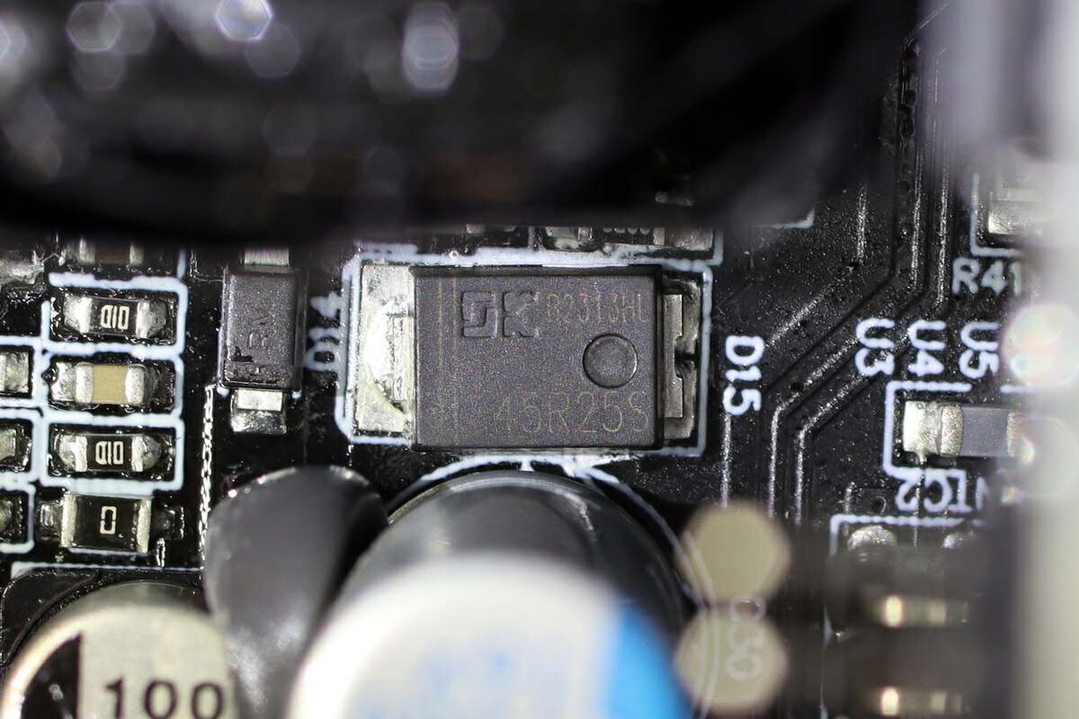

同步整流芯片来自东科半导体,型号DK5V45R25S,是一款无外围的同步整流芯片,内置耐压45V,导阻25mΩ同步整流管。芯片具备自供电技术,可直接替代肖特基二极管,支持CCM,DCM和QR工作模式,无需外部元件,采用SM-7封装。
东科半导体 DK5V45R25S 资料信息。

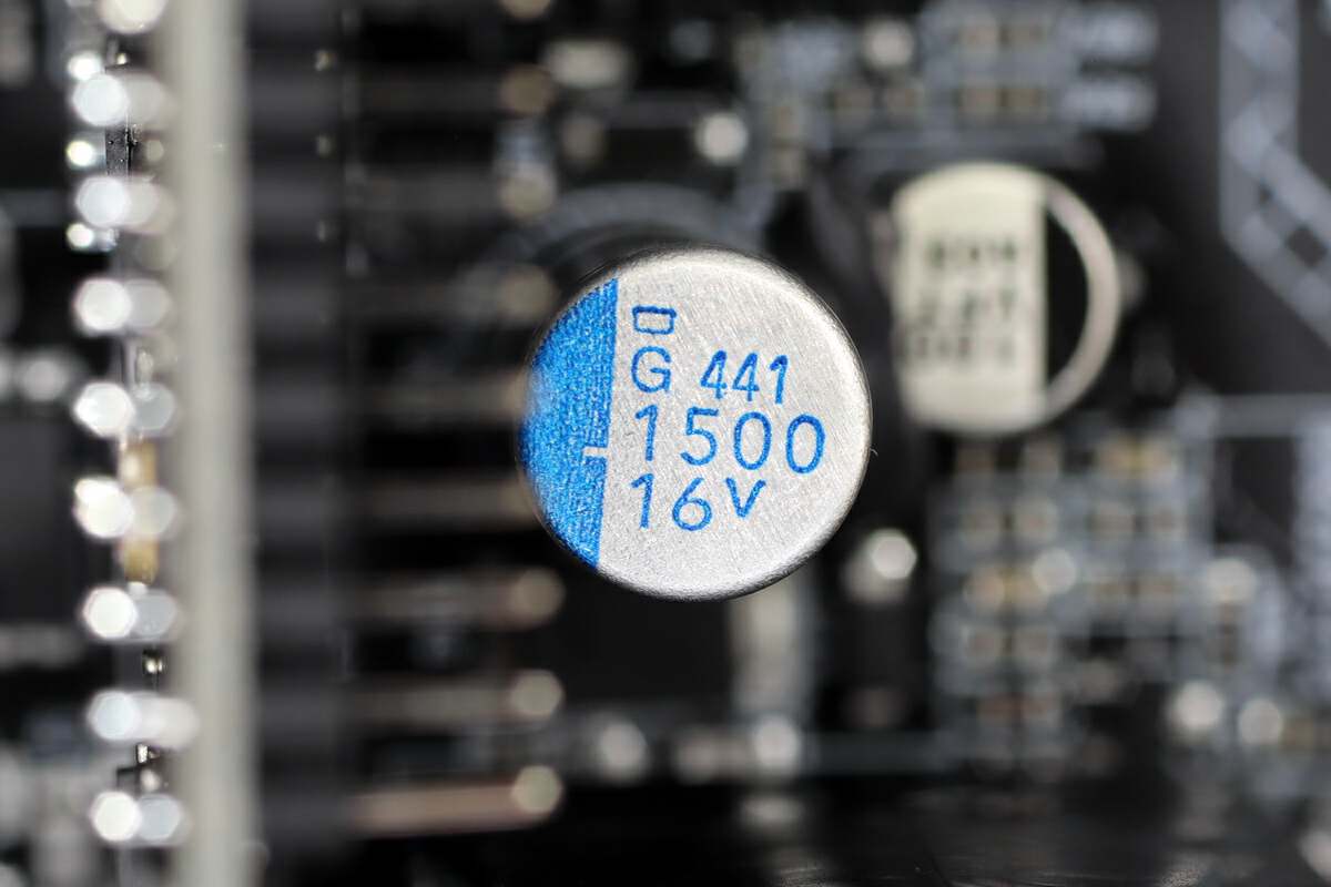

输出滤波电容来自贵弥功,为PSG系列固态电容,规格为1500μF16V。

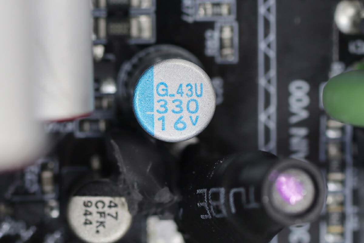

另一颗滤波电容规格为330μF16V。

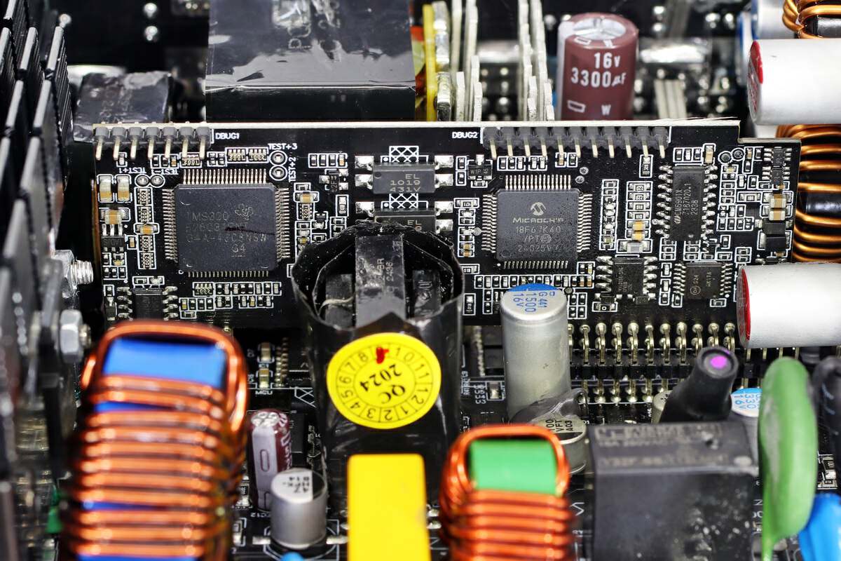

在控制板上设有DSP和MCU芯片以及控制芯片,运放和管控芯片。

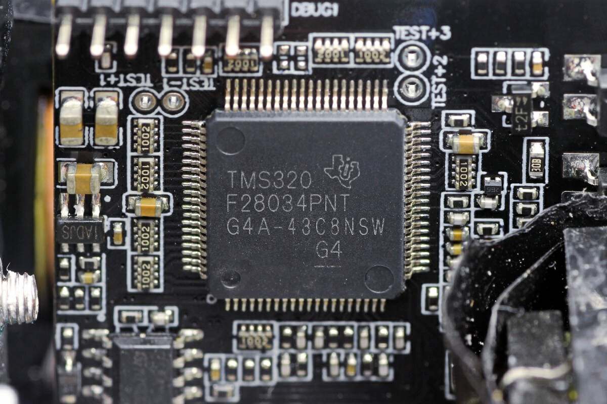

DSP芯片来自TI德州仪器,为C2000系列实时微控制器,型号为TMS320F28034PNT,芯片内置32位CPU内核,主频60MHz,支持连动运算,快速中断响应和处理,内置128KB闪存。可用于空调外机,DC-DC,逆变器和电机控制,OBC,充电桩,BLDC电机驱动等用途,采用LQFP-80封装。

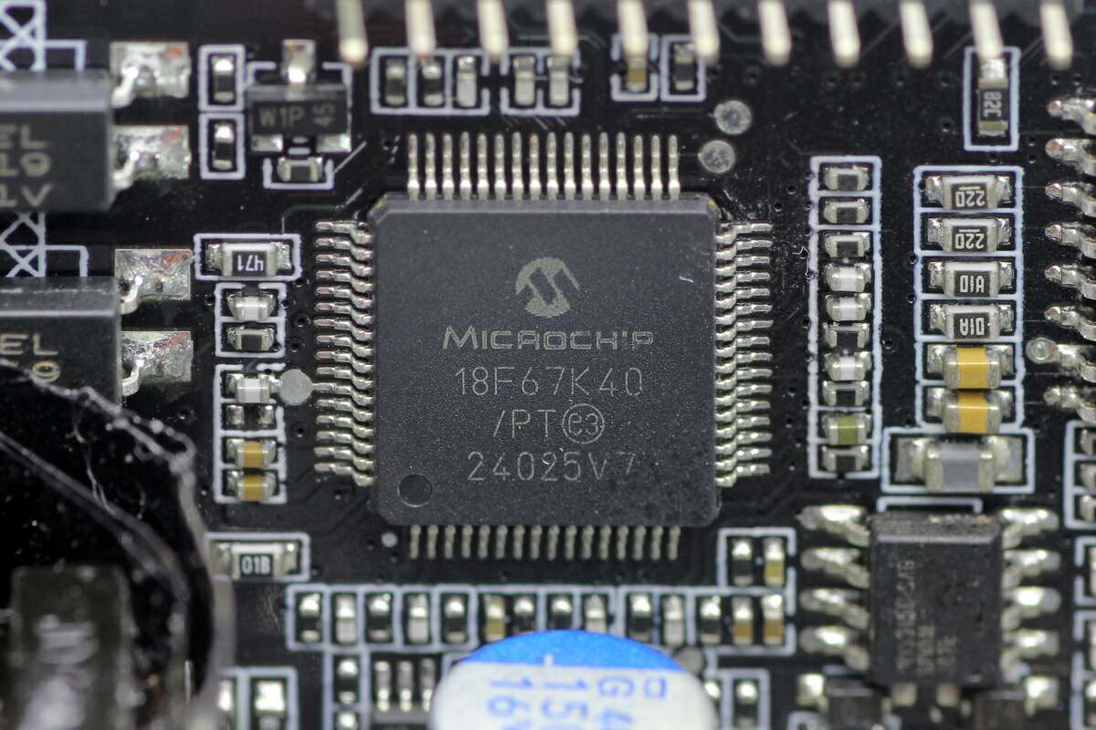

主控MCU来自MICROCHIP微芯科技,型号PIC18F67K40,芯片内置PIC18内核,内置128KB FLASH,内置47通道10位ADC,具备5个EUSART接口和两个I2C/SPI接口,采用64pin TQFP封装。

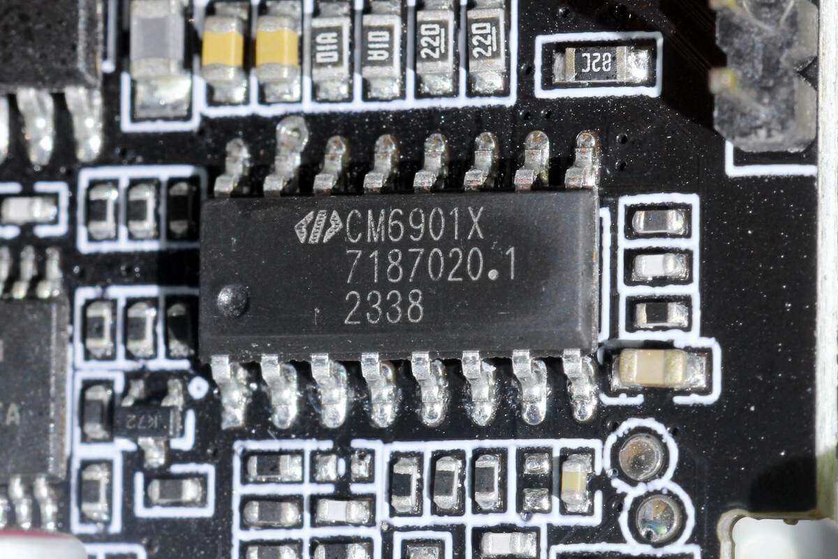

电源主控芯片采用虹冠CM6901,是一颗次级侧的LLC+同步整流控制器,用于LLC电源转换和次级同步整流驱动,通过隔离驱动器驱动LLC开关管,采用SOP16封装。

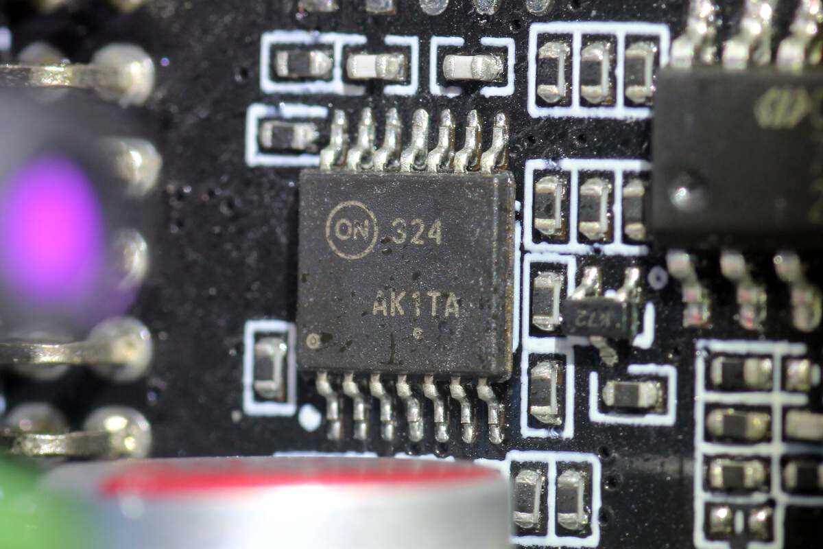

LM324四运放来自安森美。

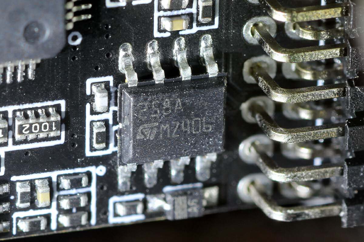

358A双运放用于电流信号检测放大。

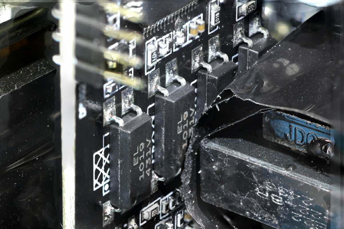

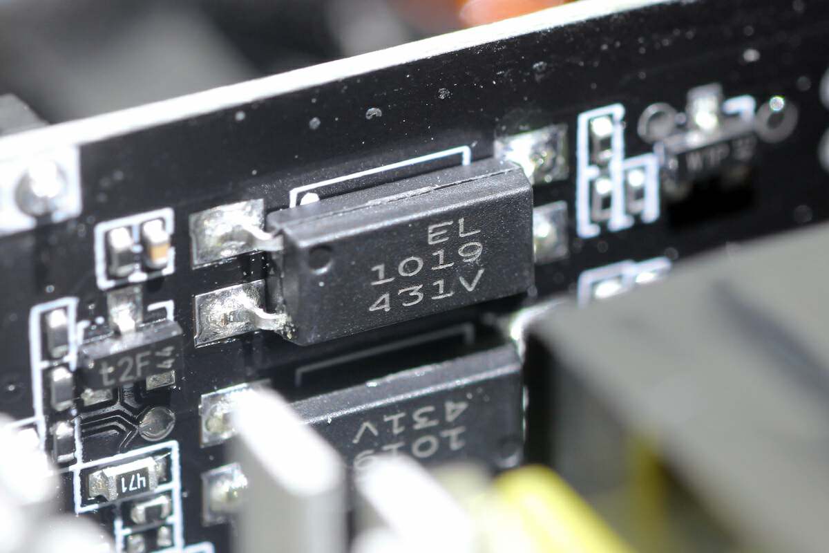

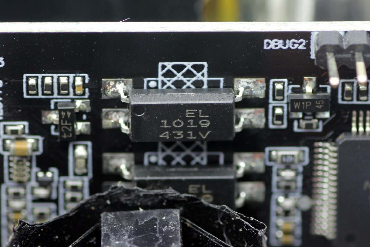

四颗光耦用于隔离通信。
光耦来自EVERLIGHT亿光,型号EL1019。

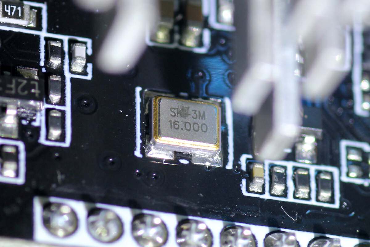

小板背面焊接贴片晶振。
小板背面也焊接EL1019光耦,用于隔离通信。

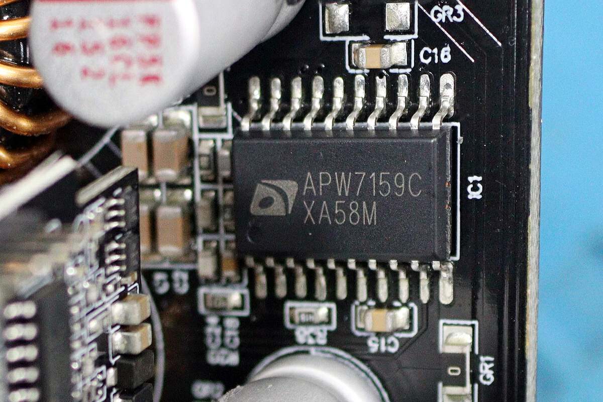

3.3V和5V降压小板正面焊接降压电感和滤波电容,右侧焊接同步降压控制器。
用于3.3V和5V的同步降压控制器来自ANPEC茂达,型号APW7159C,是一颗双路同步降压控制器,芯片具备出色的输出电压调整率,集成软启动和专利的软关闭,内部集成自举二极管,支持输出过压,输出欠压和过热保护,采用SOP-20封装。

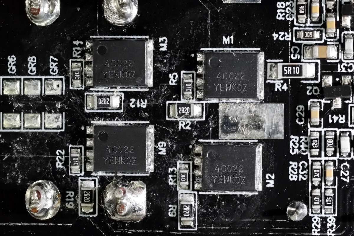

小板背面设有四颗开关管,分别对应两路同步降压。
同步降压开关管来自onsemi安森美,型号NTMFS4C022N,NMOS,耐压30V,导阻1.4mΩ,采用SO-8FL封装。

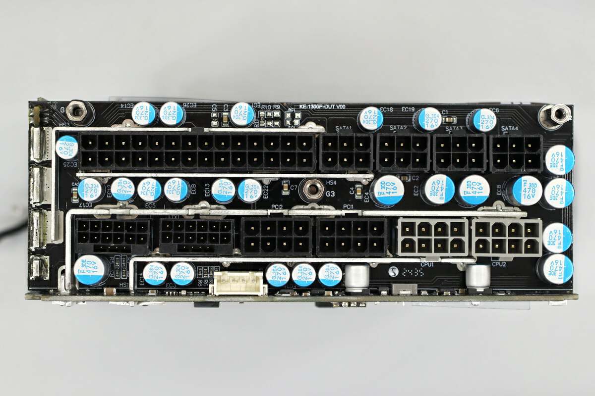

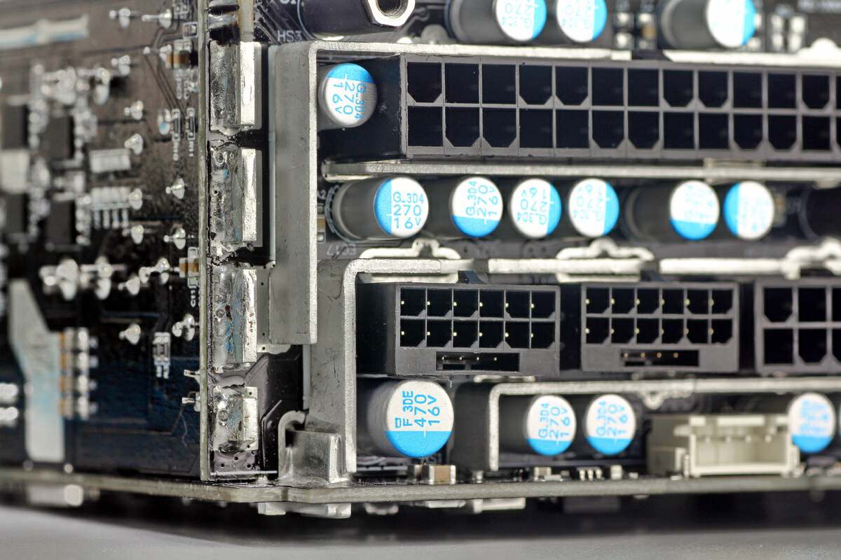

输出小板焊接模组插座,焊接铜排增强载流,并焊接固态电容滤波。
铜排焊接还起到加固作用。

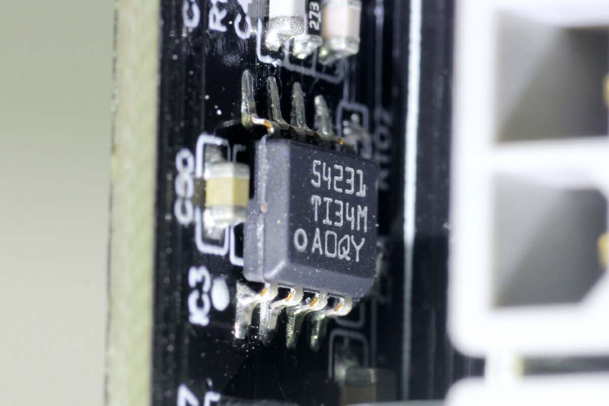

TI德州仪器TPS54231同步降压转换器特写,芯片内部集成开关管,支持28V输入电压,最大输出电流2A,采用SOIC8封装。

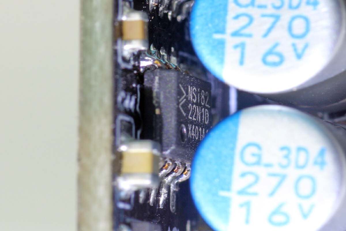

隔离通信芯片来自纳芯微,型号NSi8222N1D,是一颗双通道数字隔离器,支持150Mbps传输速率,采用SOP8封装。

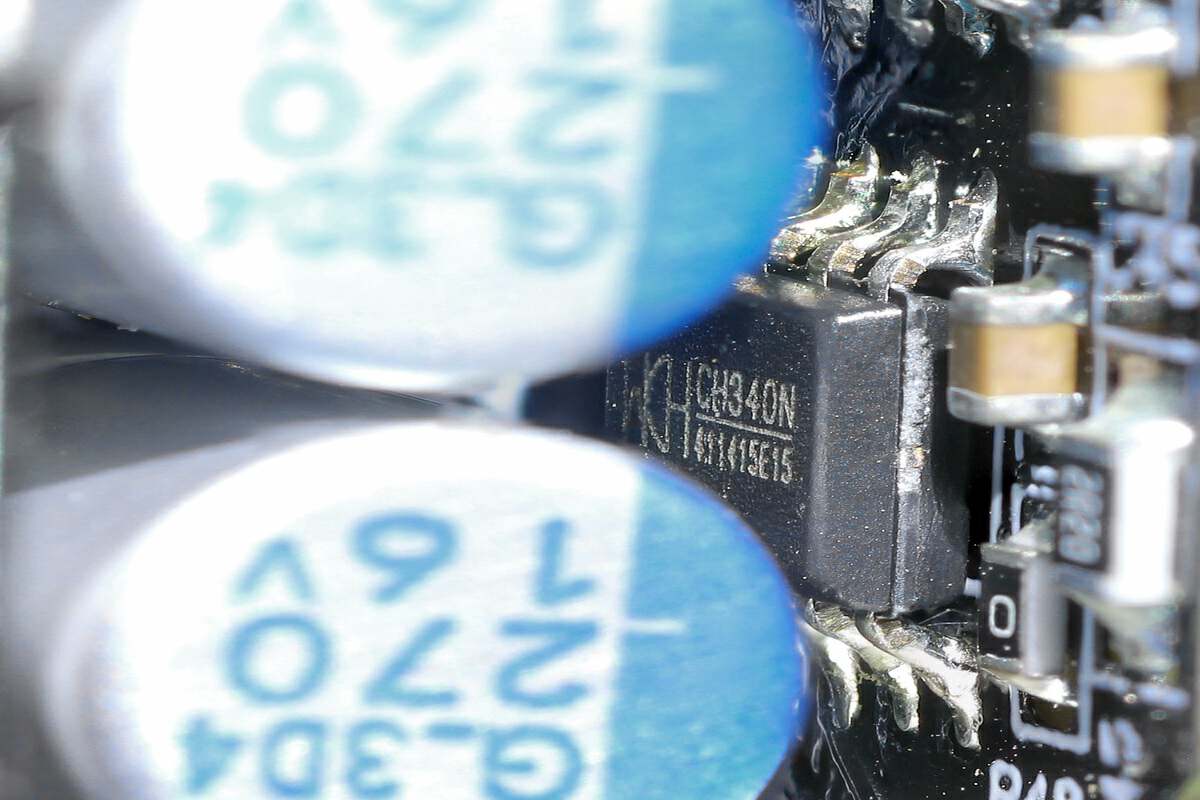

WCH沁恒CH340N芯片特写,是一颗USB转串口芯片,用于电源内部串口转换成USB接口连接电脑主板,进行参数检测和风扇控制功能,采用SOP-8封装。
沁恒 CH340 资料信息。

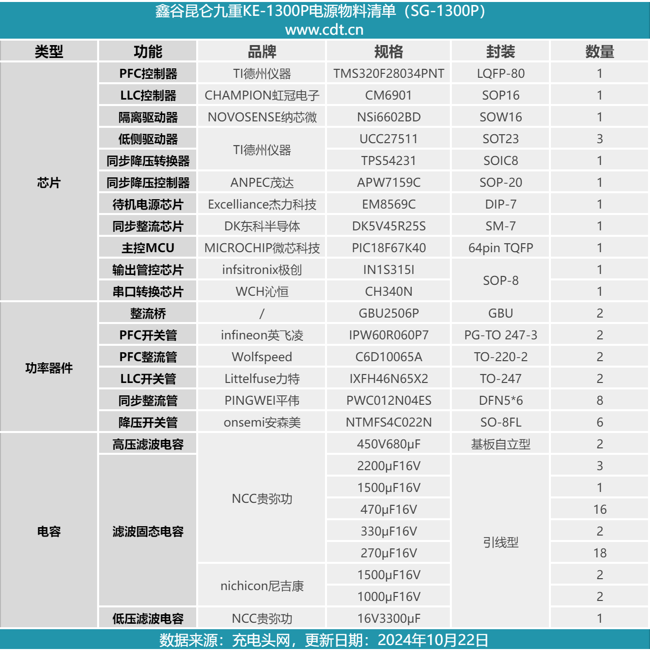

最后附上鑫谷昆仑九重KE-1300P数字电源的核心器件清单,方便大家查阅。
鑫谷昆仑九重KE1300P电源采用白色配色,并配有白色模组线,适合全白风格主机使用。电源符合ATX3.1标准和PCIe5.1规范,通过80PLUS白金认证。电源设有USB接口,可以连接电脑,通过内置的MCU进行参数显示和风扇模式控制,并在配套的水冷屏幕上显示电源数据。
充电头网通过拆解了解到,鑫谷KE1300P电源采用D-APFC数字有源PFC+半桥LLC+同步整流+DCDC高效架构,PFC使用英飞凌开关管搭配Wolfspeed碳化硅二极管,LLC开关管使用力特IXFH46N65X2开关管,同步整流管采用平伟PWC012N04ES,使用四颗并联。
电源内置控制小板,使用德州仪器TMS320F28034用于PFC控制,虹冠CM6901用于LLC和同步整流控制,内部采用日系固态电容和电解电容,提升滤波效果和可靠性。数字监测功能的加入,使得用户能够时刻了解电源的运行状态,并提升了可玩性,提高了产品竞争力。
