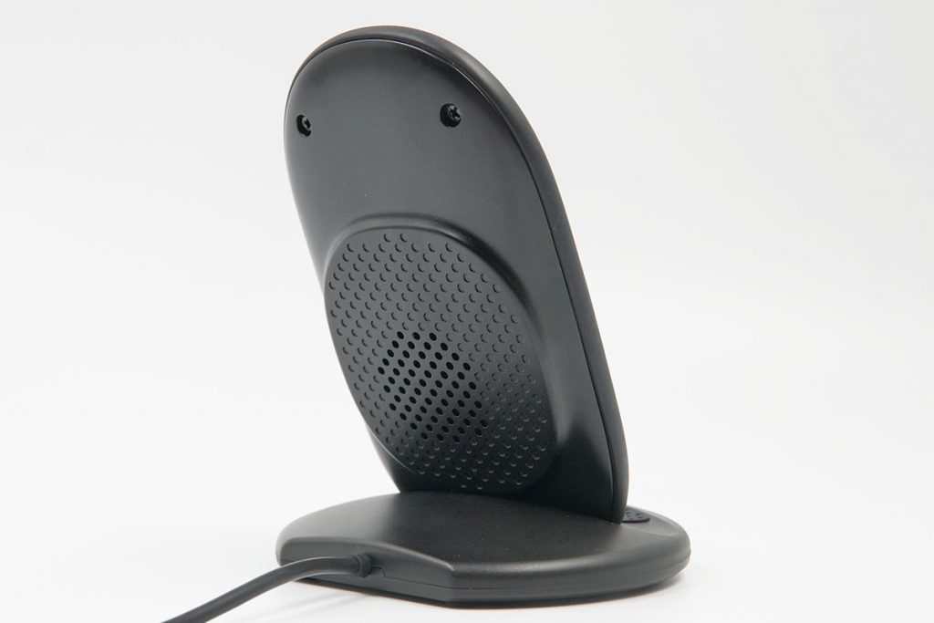

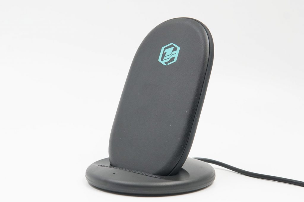

石墨烯无线充正面面板为石墨烯材质,摸上去是一种磨砂的质感。采用立式结构,由底座和立式面板两部分构成。一体式结构设计,本体与线材连为一体。
产品散热实现原理是,石墨烯材料具备高导热性能,能在一定程度上将充电时无线充电器和手机产生的热量带走,给手机降温。
此外,产品内部配备主动散热风扇,背部及底部设有进出风口,可配合石墨烯外壳,及时将工作时产生的热量带走,一起达到降温的目的。

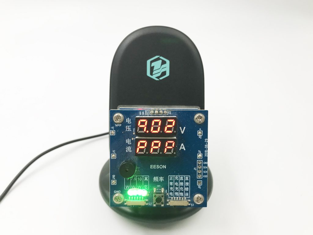

二、无线充电协议鉴定测试

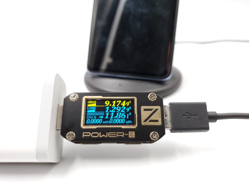

使用无线充电测试治具进行测试,QC3.0适配器作为供电输入,结果显示三个功率档位全部亮灯并显示PPP,代表三个档位都PASS,可以支持普通5W、苹果7.5W、三星10W无线充电。

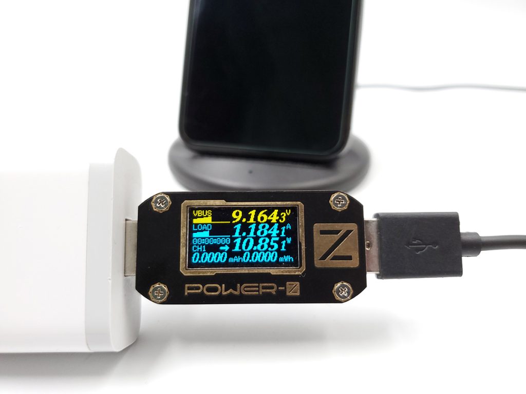

iPhone XS无线充测试:ChargerLAB POWER-Z KM001便携式测试仪显示输入功率10.85W(9.16V1.18A),经过效率换算,实测达到苹果7.5W无线快充水平。

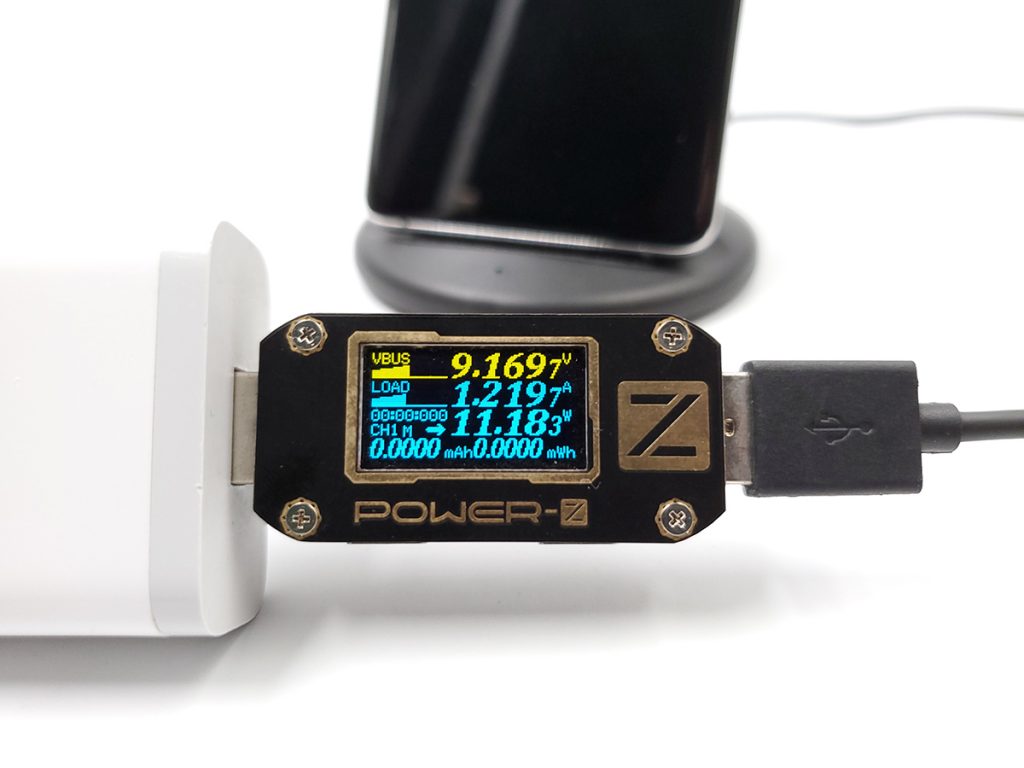

三星Galaxy S10+无线充测试:显示输入功率11.18W(9.17V1.22A),支持三星10W无线快充。
华为P30 Pro无线充测试:显示输入功率11.86W(9.17V1.29A),支持华为10W无线快充。
综上所述,立琪石墨烯无线充实测支持苹果、三星、华为等主流手机的无线快速充电。

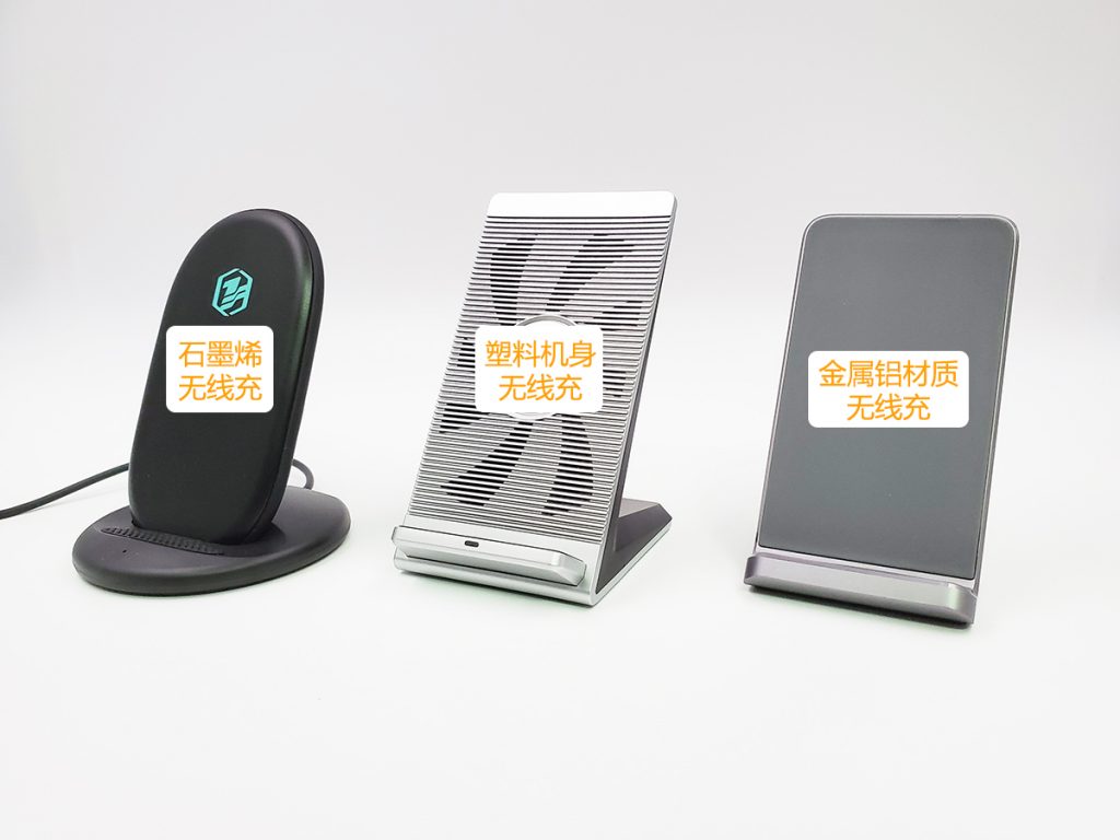

(左起:立琪石墨烯无线充、塑料机身无线充、金属铝材质无线充)
接下来进行全程无线充电测试,为了验证石墨烯和其他材料的区别,我们选择三款不同材质的立式无线充进行对比测试,分别为:石墨烯无线充(带风扇)、塑料机身无线充(带风扇)和金属铝材质无线充(不带风扇)。其中,第一款和第三款正面未开孔,外观一体性相对更好。

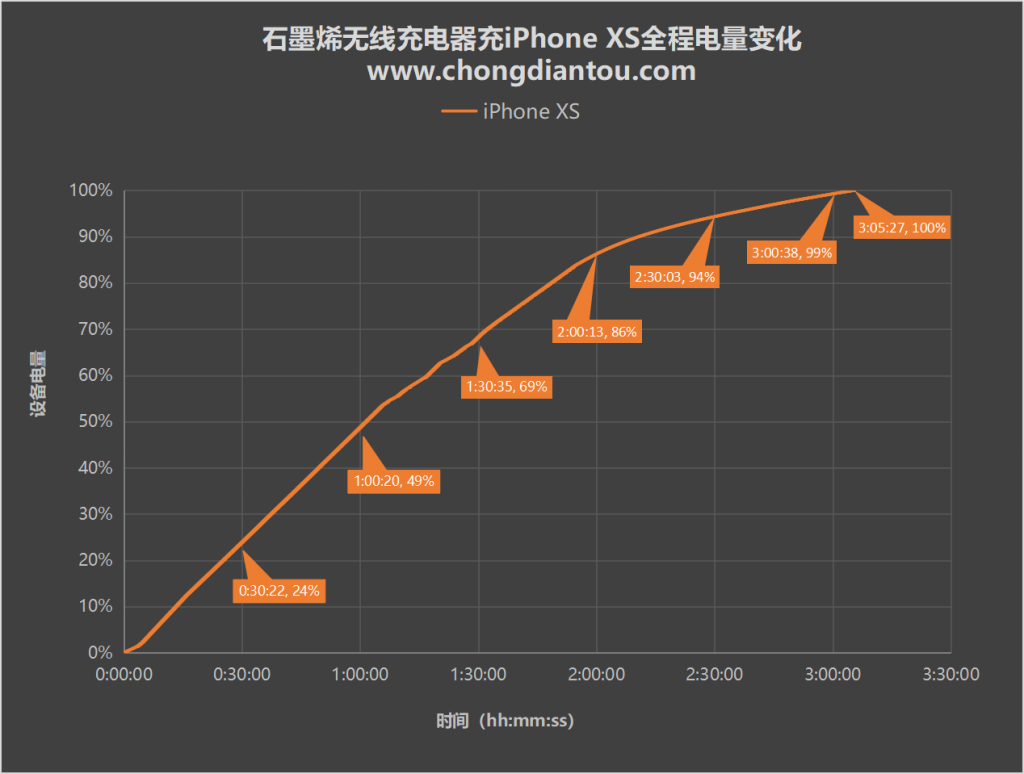

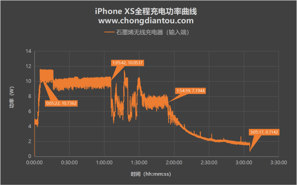

经过短暂几分钟的时间,充电功率就飙升到10W左右的最高功率,而且可以看到平均10W左右的输入功率维持了足足有1个小时,代表苹果7.5W快充实打实的运行了长达一个小时。
至于充电时长:一个小时即可充入49%也就是近一半电量,3小时5分钟之后电流稳定在极小的数值,进入涓流充电。

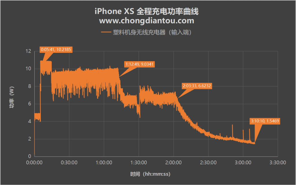

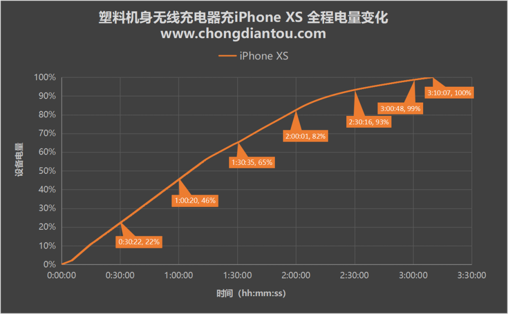

2、塑料机身无线充
对于塑料机身无线充电器,将测试数据汇总整理形成表格,可以看到:
经过短暂几分钟的时间,充电功率就飙升到10W左右的最高功率,而且可以看到平均9W左右的输入功率同样也维持了足足1个小时。
至于充电时长:一个小时充入46%电量,3小时10分钟之后电流稳定在极小的数值,进入涓流充电。

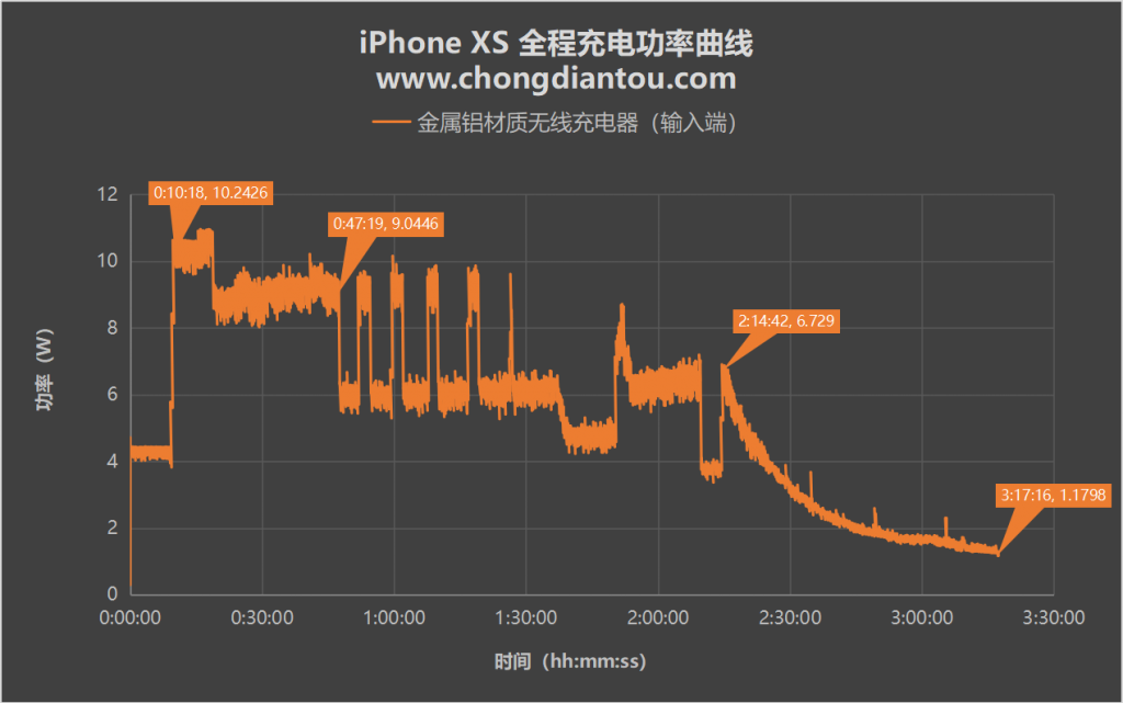

3、金属铝材质无线充
对于金属铝材质立式无线充电器,将测试数据汇总整理形成表格,可以看到:
同样经过短暂几分钟的时间,充电功率就飙升到10W左右的最高功率,而且可以看到平均9W左右的输入功率维持了37分钟左右,随后进入上下波动状态。
至于充电时长:一个小时充入44%电量,3小时17分钟之后电流稳定在极小的数值,进入涓流充电。

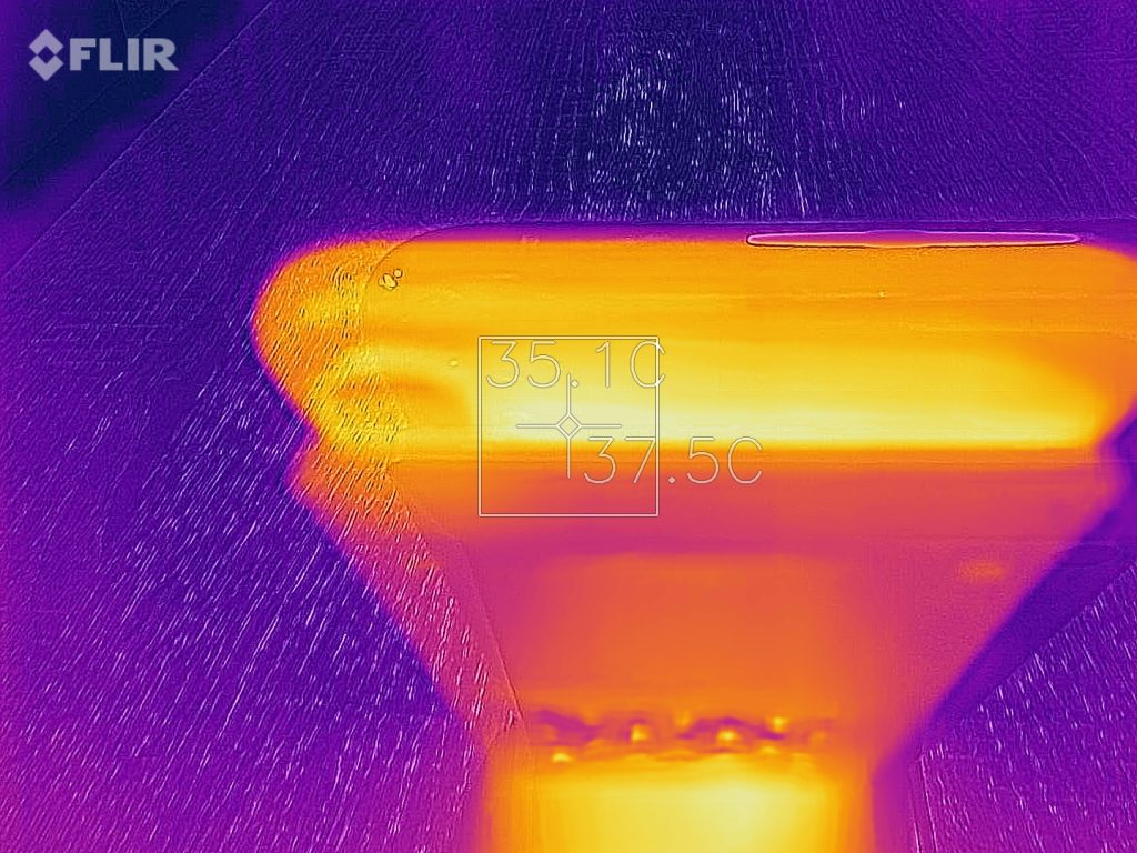

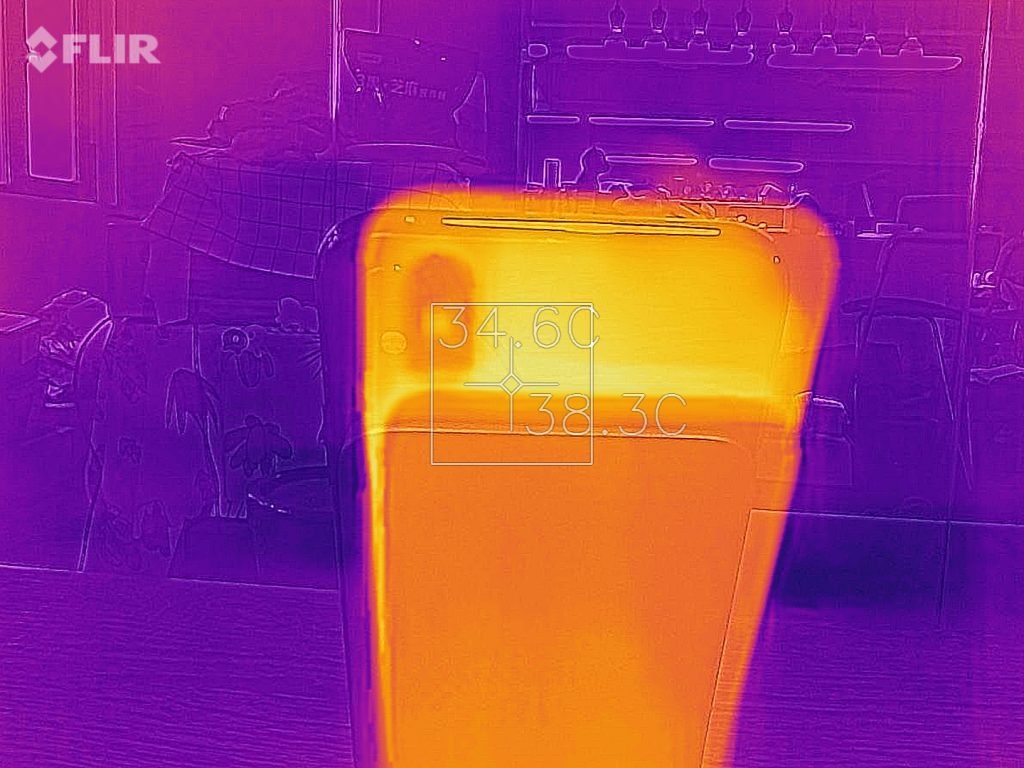

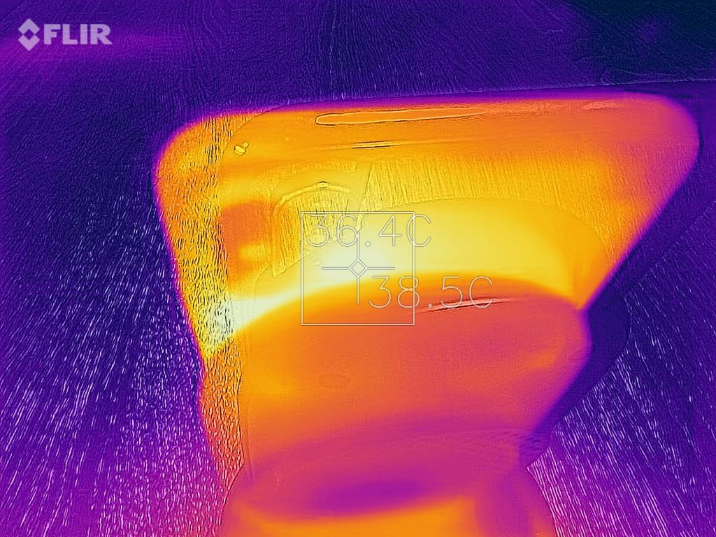

在以上全程无线充电期间(25℃室温环境),使用FLIR红外热成像仪测试手机机身温度,每隔一段固定时间进行监测,测得结果如下。
对于立琪石墨烯无线充电器:在充电1小时左右,功率开始下降期间,温度达到峰值,发现温度集中在背面摄像头附近,机身最高温度38.5℃左右,手感温热。
对于塑料机身无线充电器:在充电1小时12分左右,功率开始下降期间,温度达到峰值,发现温度集中在背面摄像头附近,机身最高温度37.5℃左右,手感温热。
对于金属铝材质立式无线充电器:在充电47分钟左右,功率开始下降期间,温度达到峰值,发现温度集中在背面摄像头附近,机身最高温度同样也为38.3℃左右,手感温热。
综上可以看到:
三者温度表现近似,其中塑料机身无线充采用开放式设计,面板表面布满出风口,从而让手机机身温度稍低于另两款一体性面板的产品。石墨烯外壳无线充和金属铝材质无线充温度几乎一致,表示可以达到金属般的散热效果。
