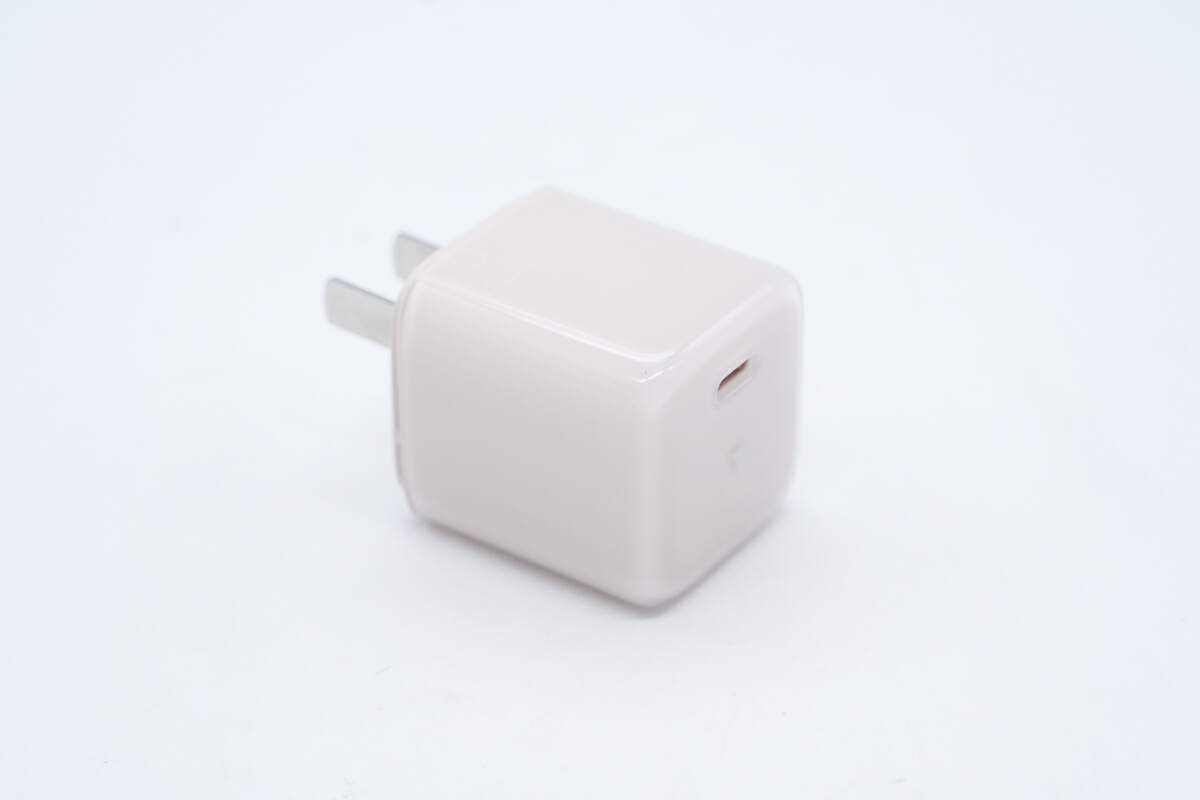

充电器延续图拉斯小冰块快充系列专利外观设计,壳体双色注塑,整体“晶莹剔透”。

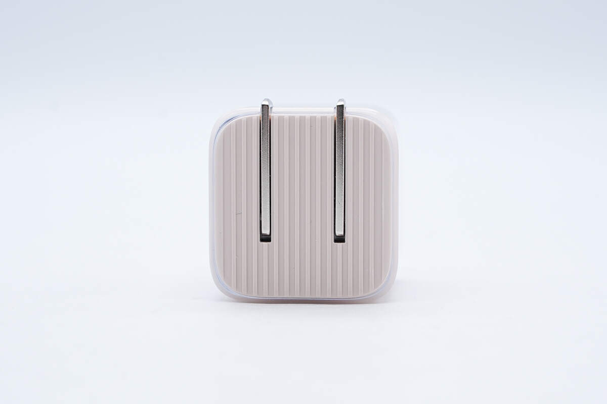

充电器配备可折叠国标插脚,配合小巧机身,收纳携带更加方便。
底部外壳采用超导鳍散热结构设计帮助散热。

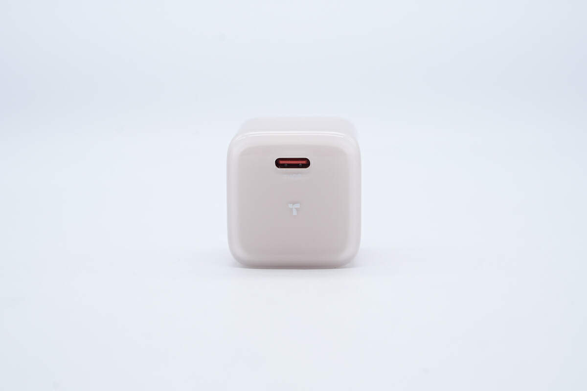

机身顶部中心印有图拉斯品牌logo,边缘配置单USB-C接口。

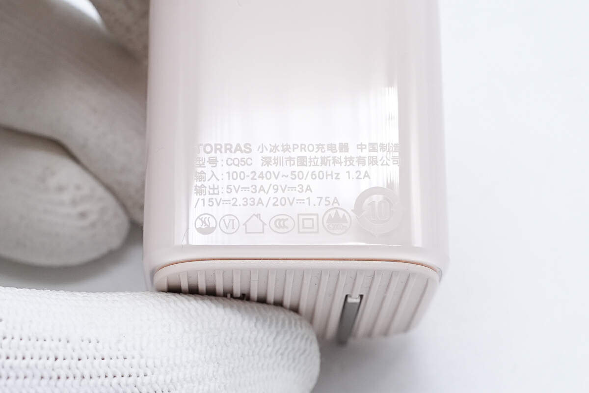

机身一侧外壳印有产品参数
型号:CQ5C
输入:100-240V~50/60Hz 1.2A
输出:5V3A、9V3A、15V2.2.33A、20V1.75A
制造商:深圳市图拉斯科技有限公司
产品已通过CCC认证,以及VI级能效认证。

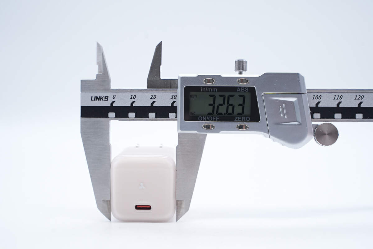

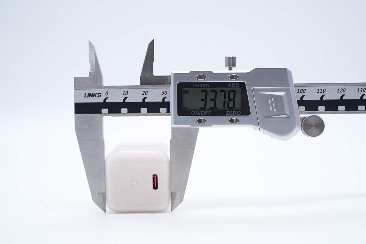

实测充电器机身长度为37.67mm。
宽度为32.63mm。
厚度为33.78mm。

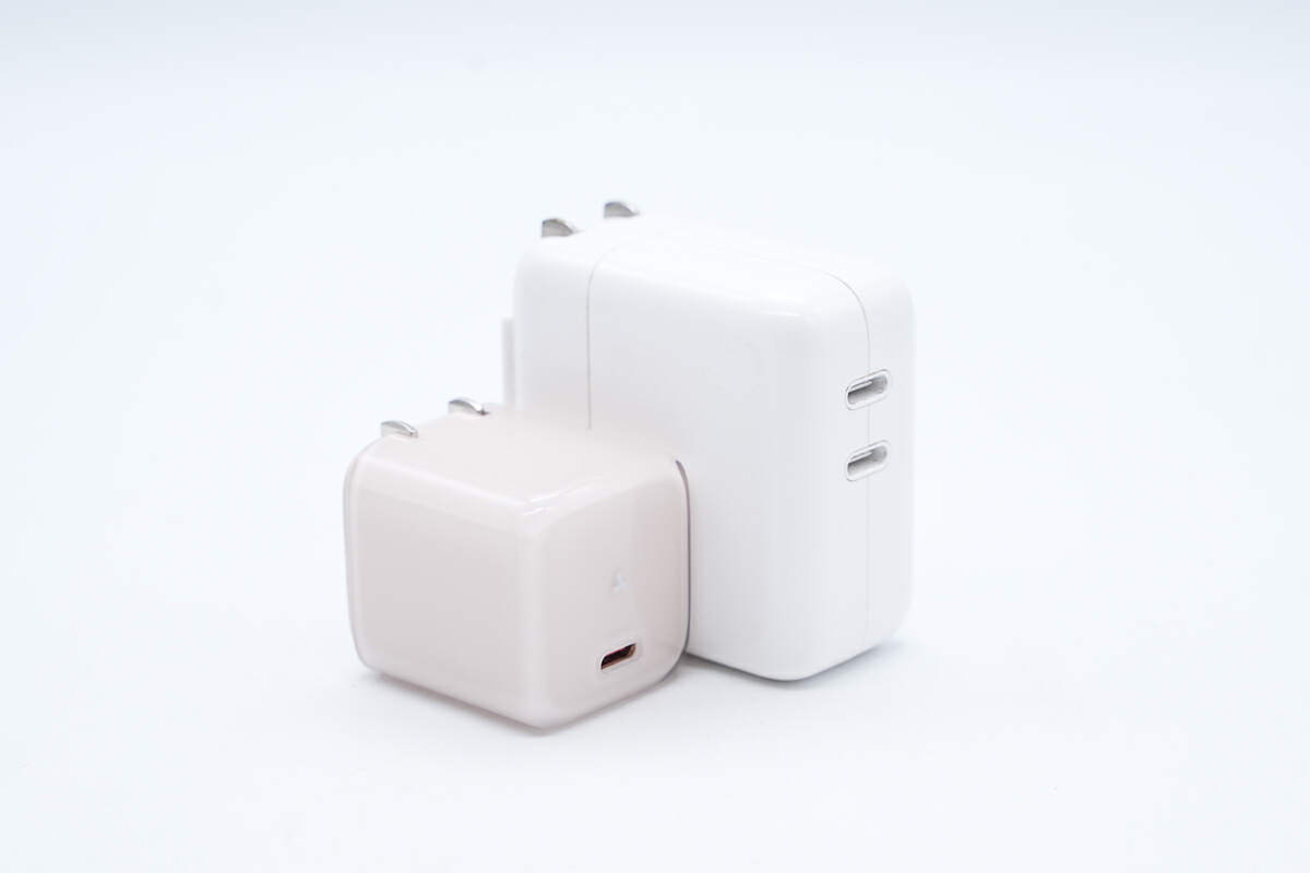

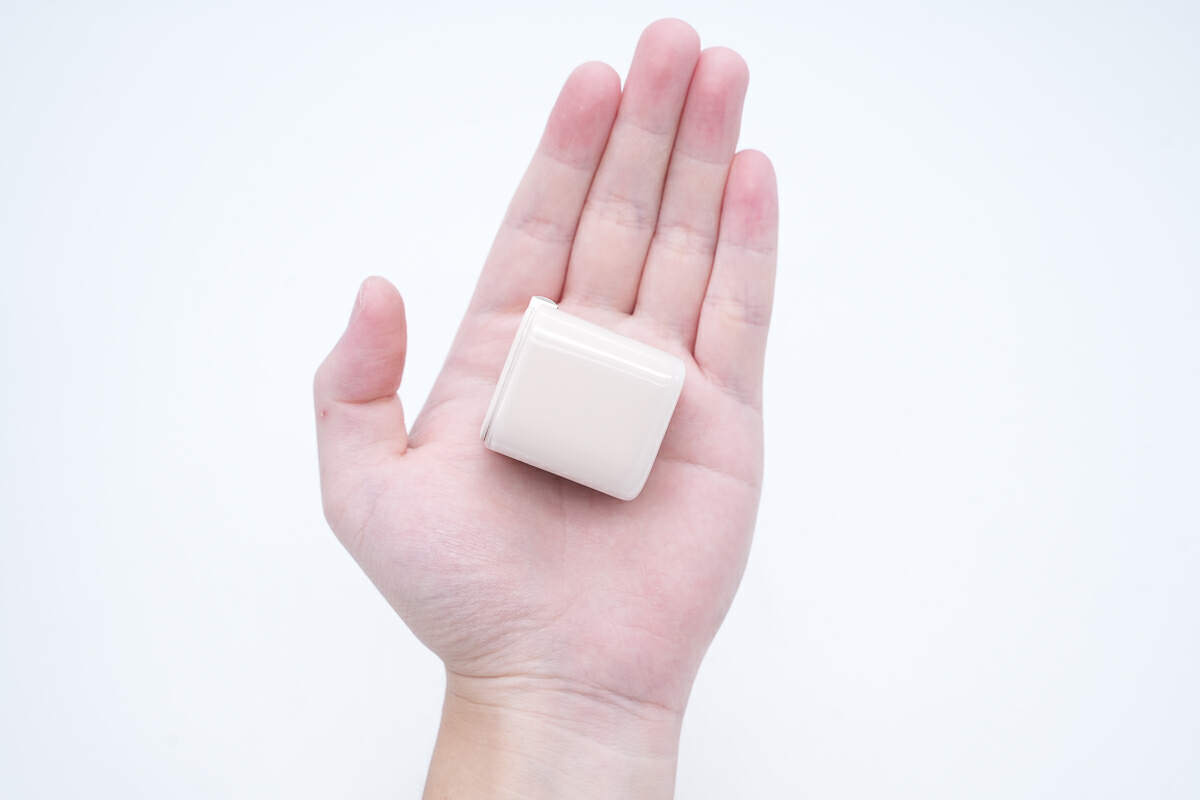

和苹果35W充电器放在一起对比,体积优势很明显。
产品拿在手上的大小直观感受,相当小巧精致。

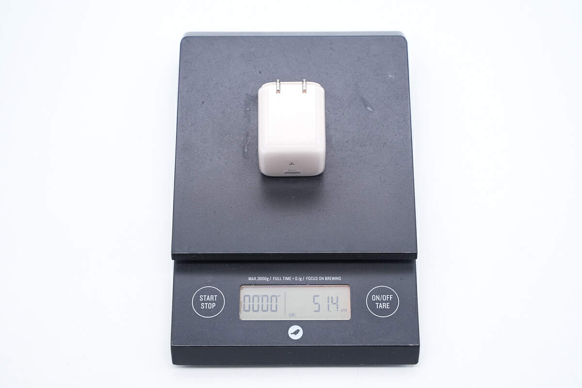

另外测得充电器净重约为51g。

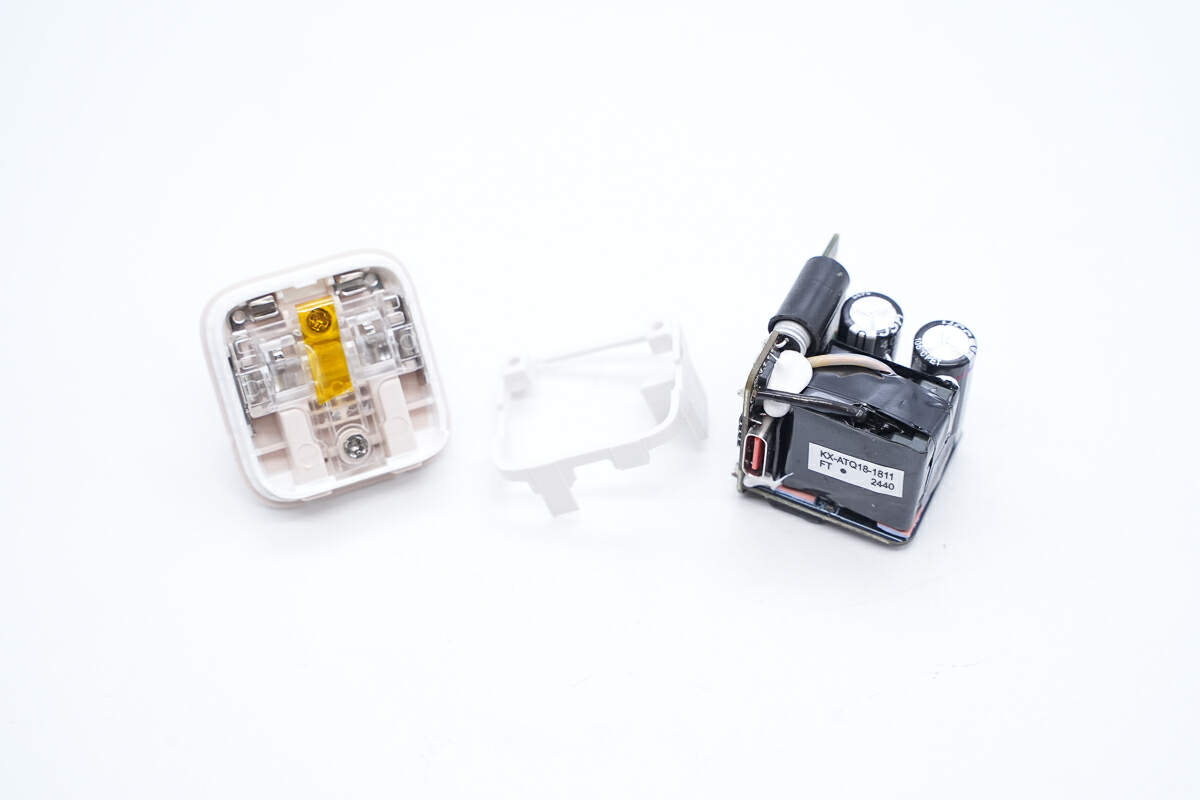

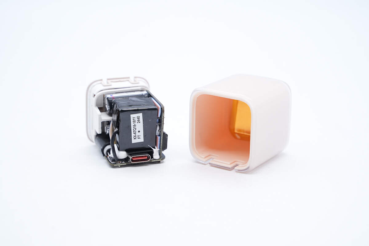

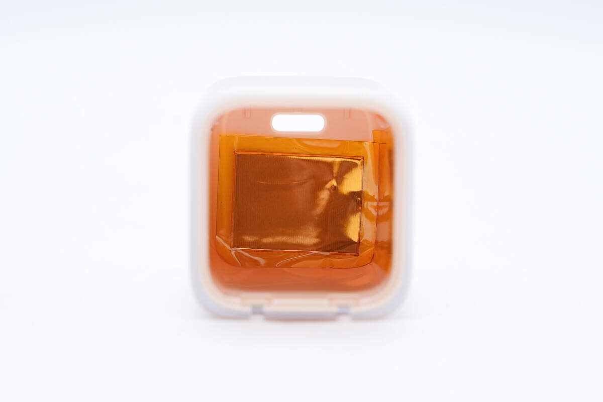

将输入端外壳拆开取出PCBA模块。
壳体内设有铝箔帮助散热,并粘贴绝缘胶带。
输入端外壳与PCBA模块间有塑料壳隔离加固。
插脚使用透明塑料板以及螺丝固定,通过金属片与PCBA模块接触通电。

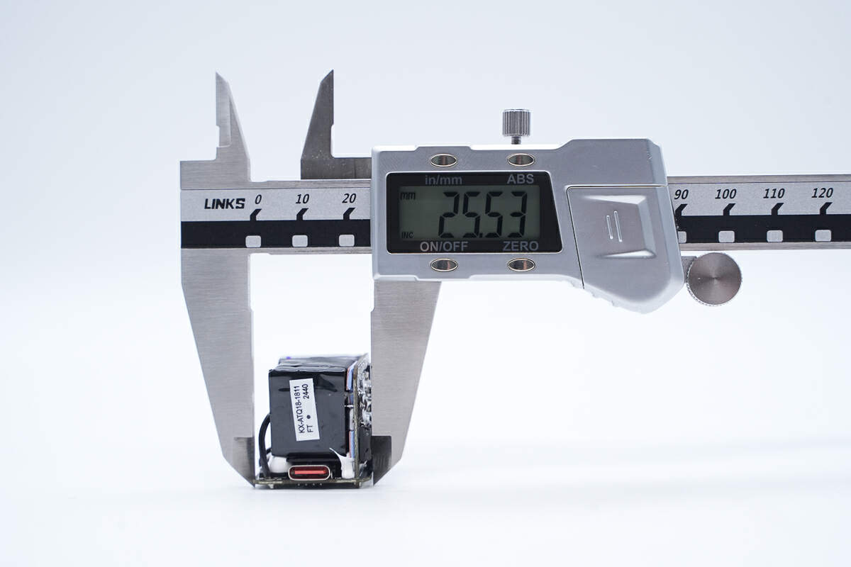

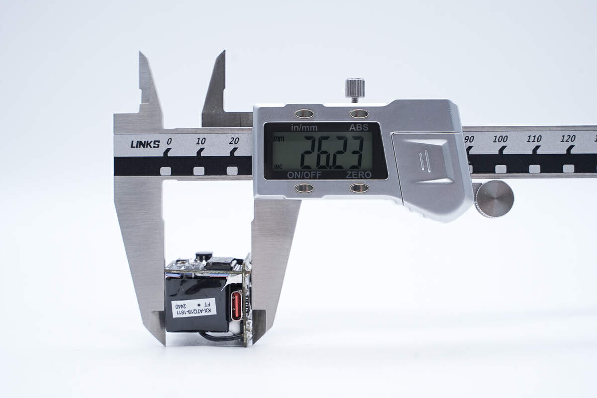

测得PCBA模块长度约为32.62mm。
宽度为25.53mm。
厚度为26.23mm。

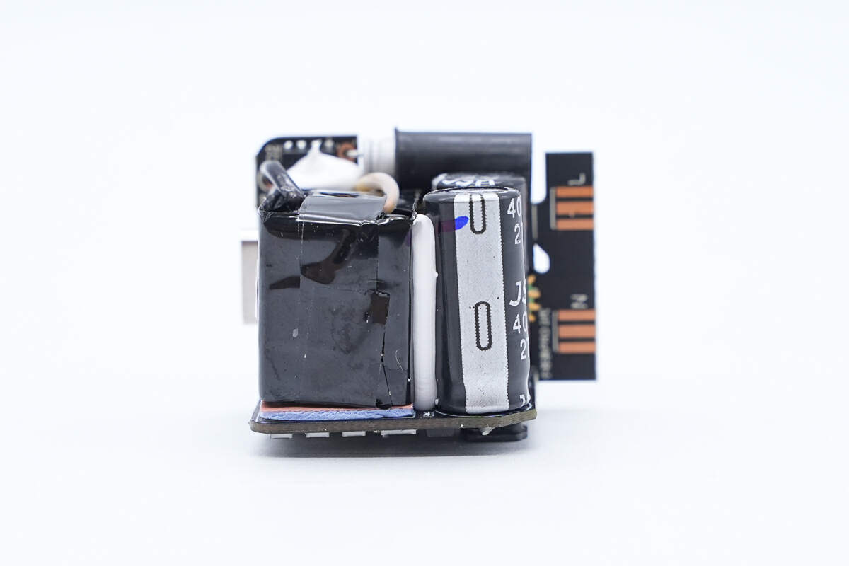

PCBA模块由两块小板组成,板子上电容、变压器等器件打胶加固。
变压器下方还设有导热垫。
将模块拆分开,方便对器件进行观察。
输入小板正面设有贴片保险丝、共模电感、贴片Y电容、同步整流管、固态电容以及输出VBUS开关管。
板子背面设有整流桥,固态滤波电容外套胶套并沉板处理。

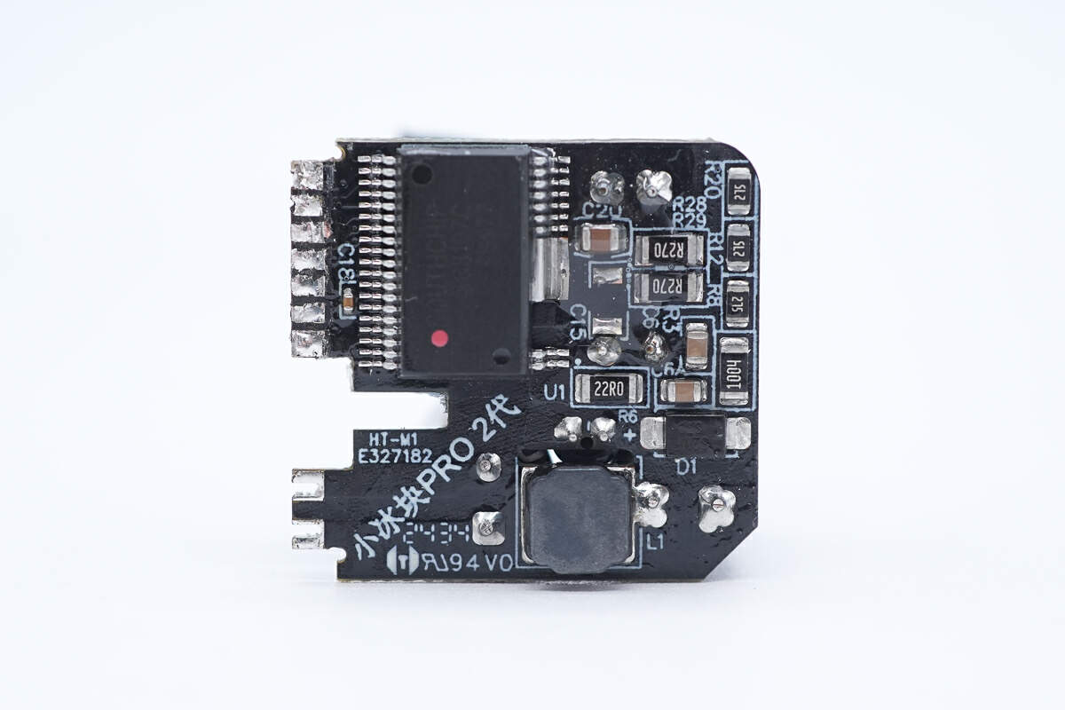

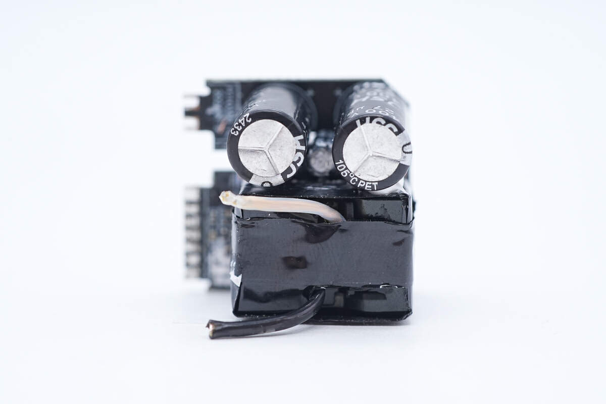

另一块小板上设有高压滤波电解电容、主控芯片供电电容以及变压器。
背面设有工字电感以及开关电源主控芯片。

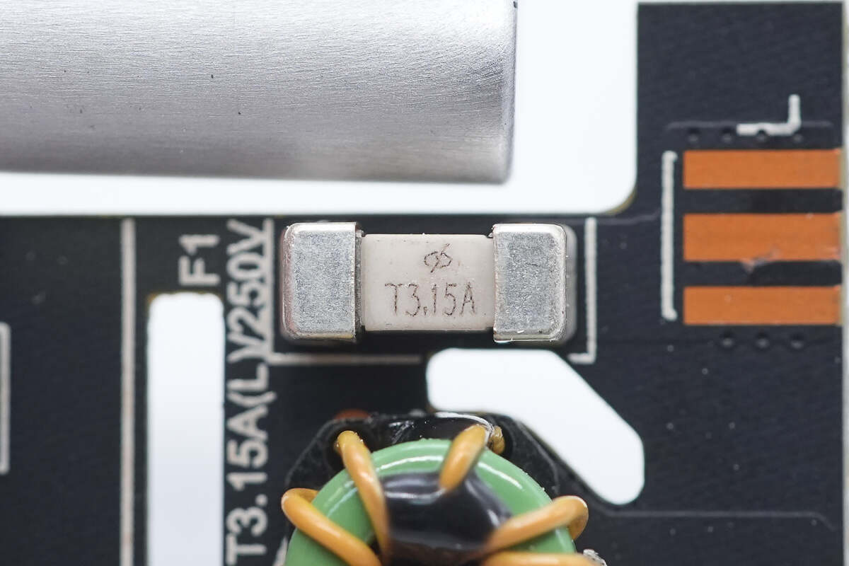

贴片保险丝特写,额定电流3.15A。

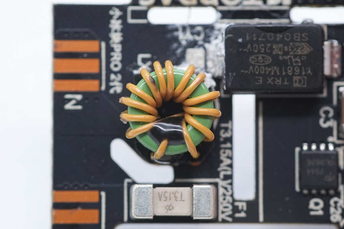

共模电感双线绕制。

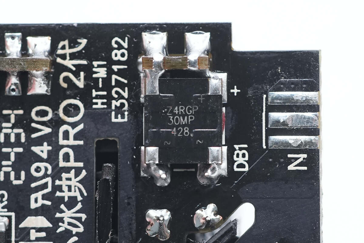

整流桥来自ZOWIE智威,型号Z4RGP30MP,是一颗快恢复整流桥,规格为1000V 3A,采用Z4PAK封装。

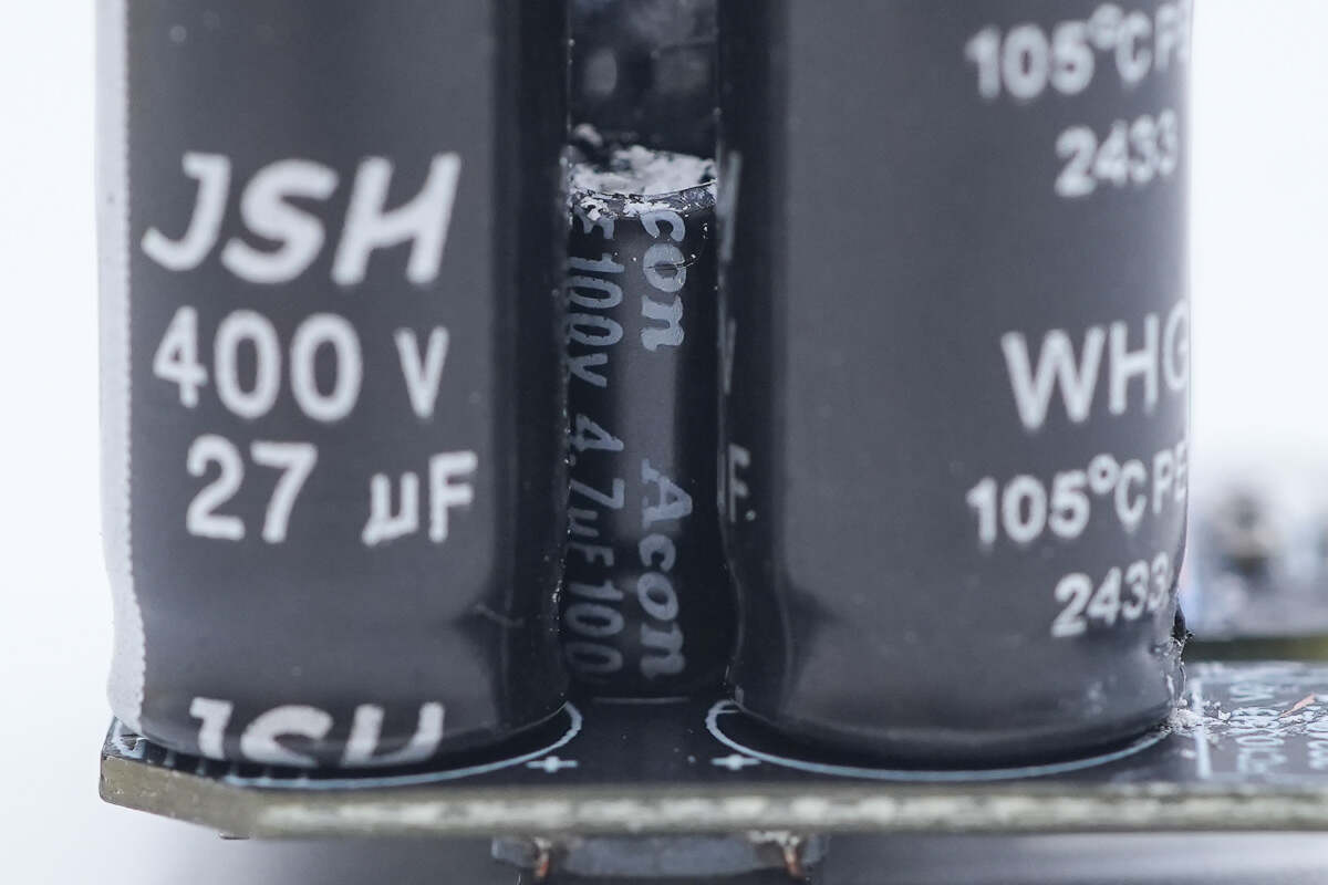

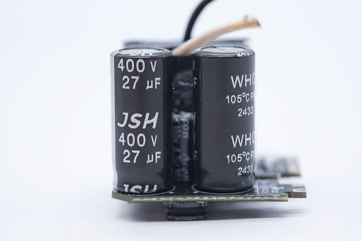

两颗高压滤波电解电容均来自JSH万京源,规格都是400V 27μF。

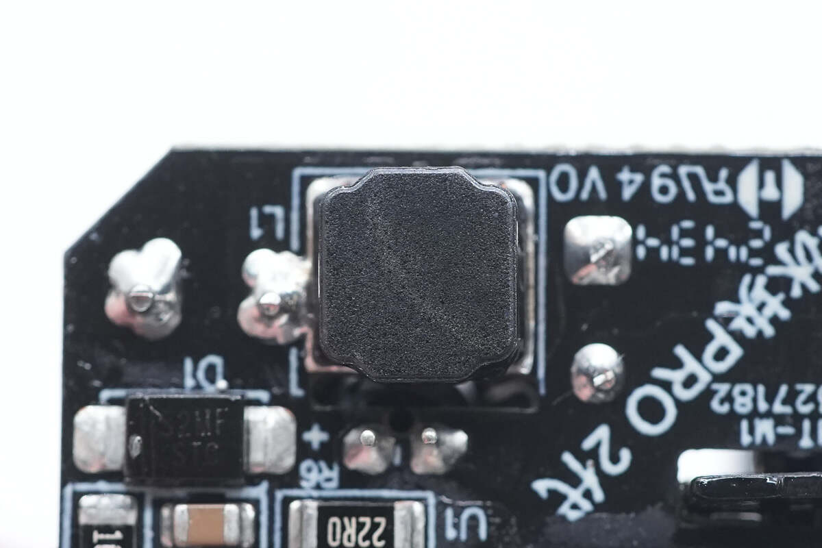

工字电感特写。
主控芯片供电电容来自Acon新中元,规格为100V4.7μF。

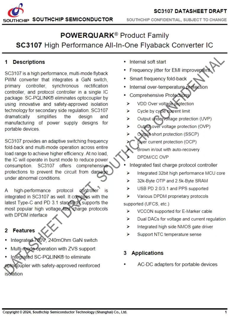

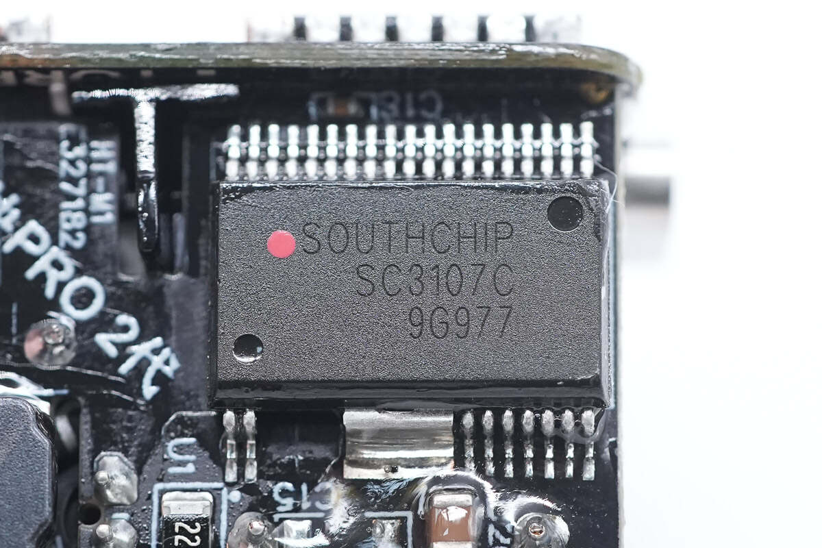

电源主控芯片SC3107C来自南芯科技的全集成芯片系列POWERQUARK®。该芯片采用南芯自研的全集成高压隔离封装,内置了原边控制器,氮化镓功率管,高速隔离数字通讯模块SC-PQLINK®,同步整流控制器和协议芯片。实现了用一颗芯片替代传统方案中的五颗芯片。
POWERQUARK®系列芯片的高集成度大幅度减少充电器外围元件数量,具备开发周期短,产品性价比高的优势。芯片内置的高速数字隔离通信模块SC-PQLINK®,不仅带来比光耦更高的系统可靠性,同时还实现了次级控制。芯片利用次级控制优势实现了原边软开关和主动式同步整流,提升了电源的整体效率,并降低散热要求。
POWERQUARK®系列芯片内部集成了协议功能,支持UFCS融合快充,PD快充以及多种主流私有定制协议。芯片内部还集成了软启动,供电过压保护,逐周期电流限制,输入欠压保护,输出过压保护,输出过电流保护和输出短路保护等多种功能和保护。为快充电源的稳定和安全保驾护航。

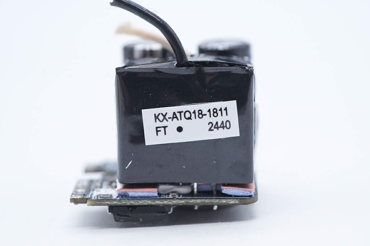

变压器特写。

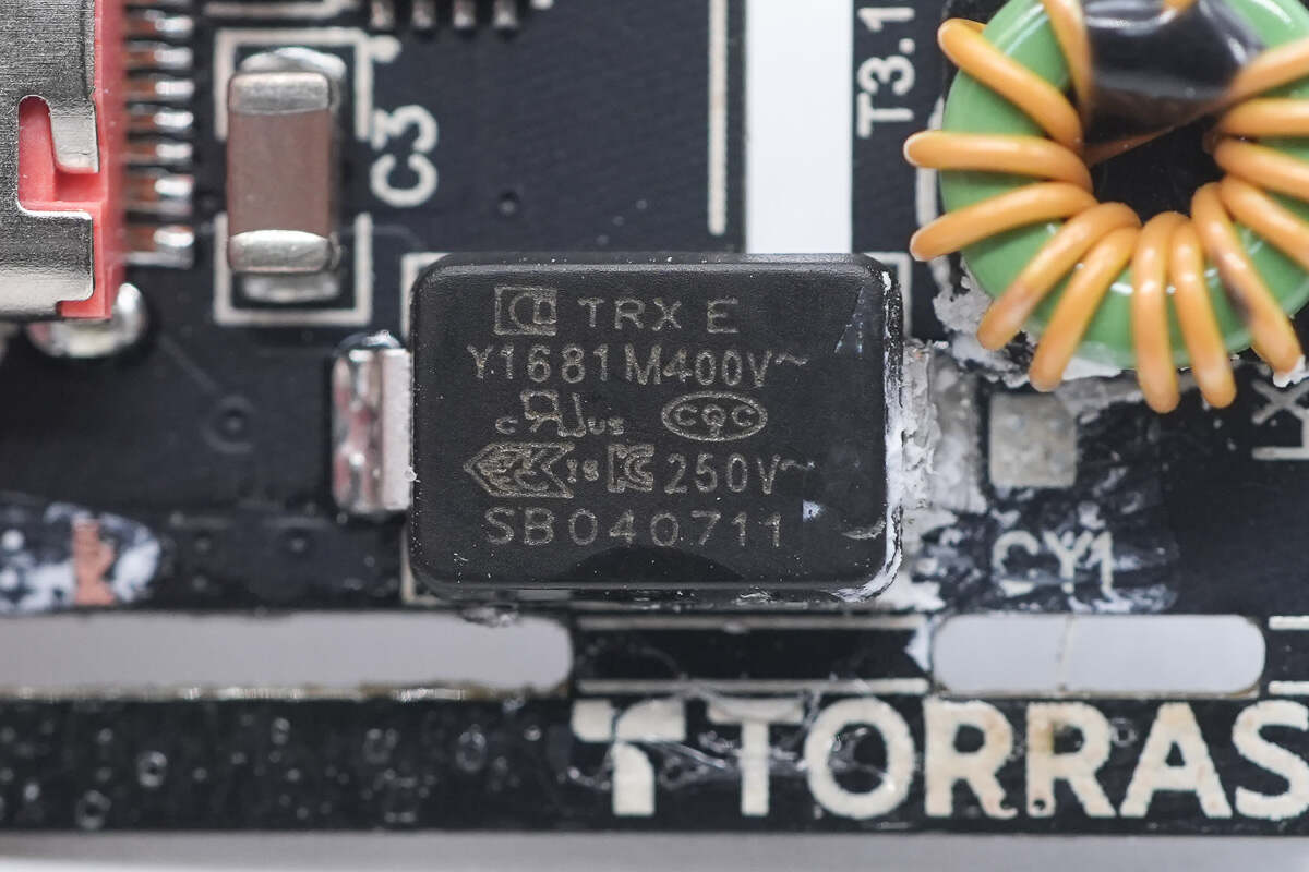

贴片Y电容来自四川特锐祥科技股份有限公司,具有体积小、重量轻等特色,非常适合应用于氮化镓快充这类高密度电源产品中。料号为TMY1681M。
充电头网了解到,特锐祥贴片Y电容除了被麦多多100W氮化镓、OPPO 65W超级闪充氮化镓充电器、联想90W氮化镓快充等数十款大功率充电器使用外,也可应用于海陆通、第一卫、贝尔金等品牌20W迷你快充上,性能获得客户一致认可。

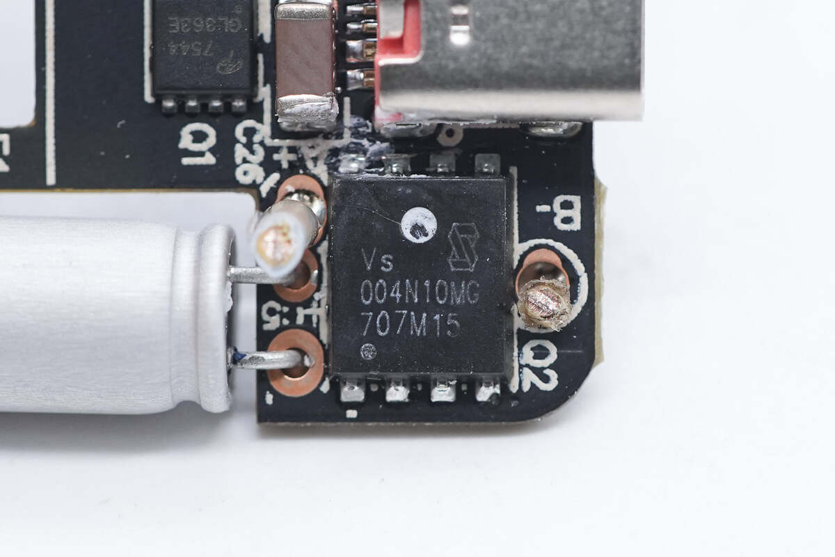

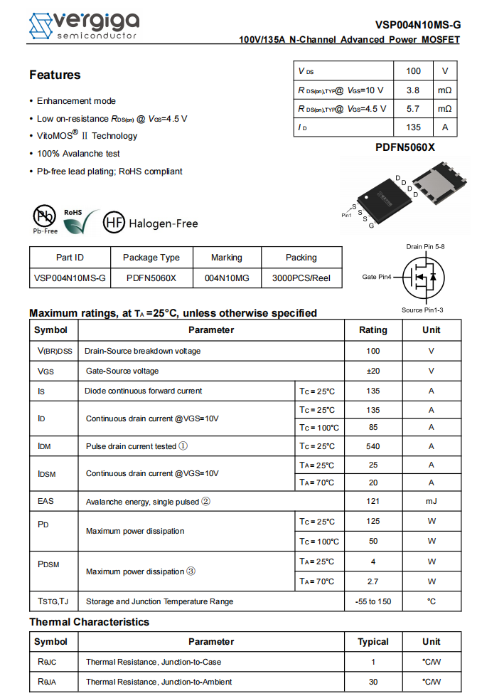

同步整流管来自威兆半导体,型号VSP004N10MS-G,耐压100V,导阻3.8mΩ。采用PDFN5060X封装方式。
威兆VSP004N10MG详细资料。

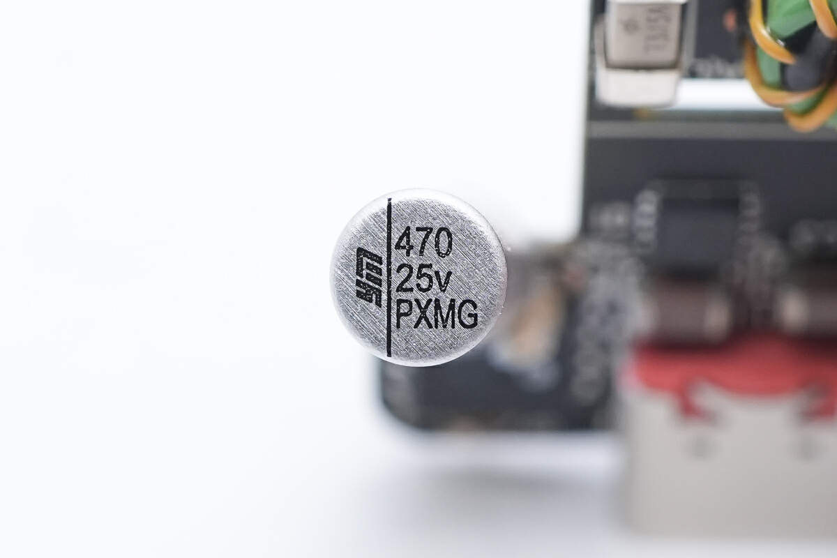

固态滤波电容来自永铭,规格为25V470μF。

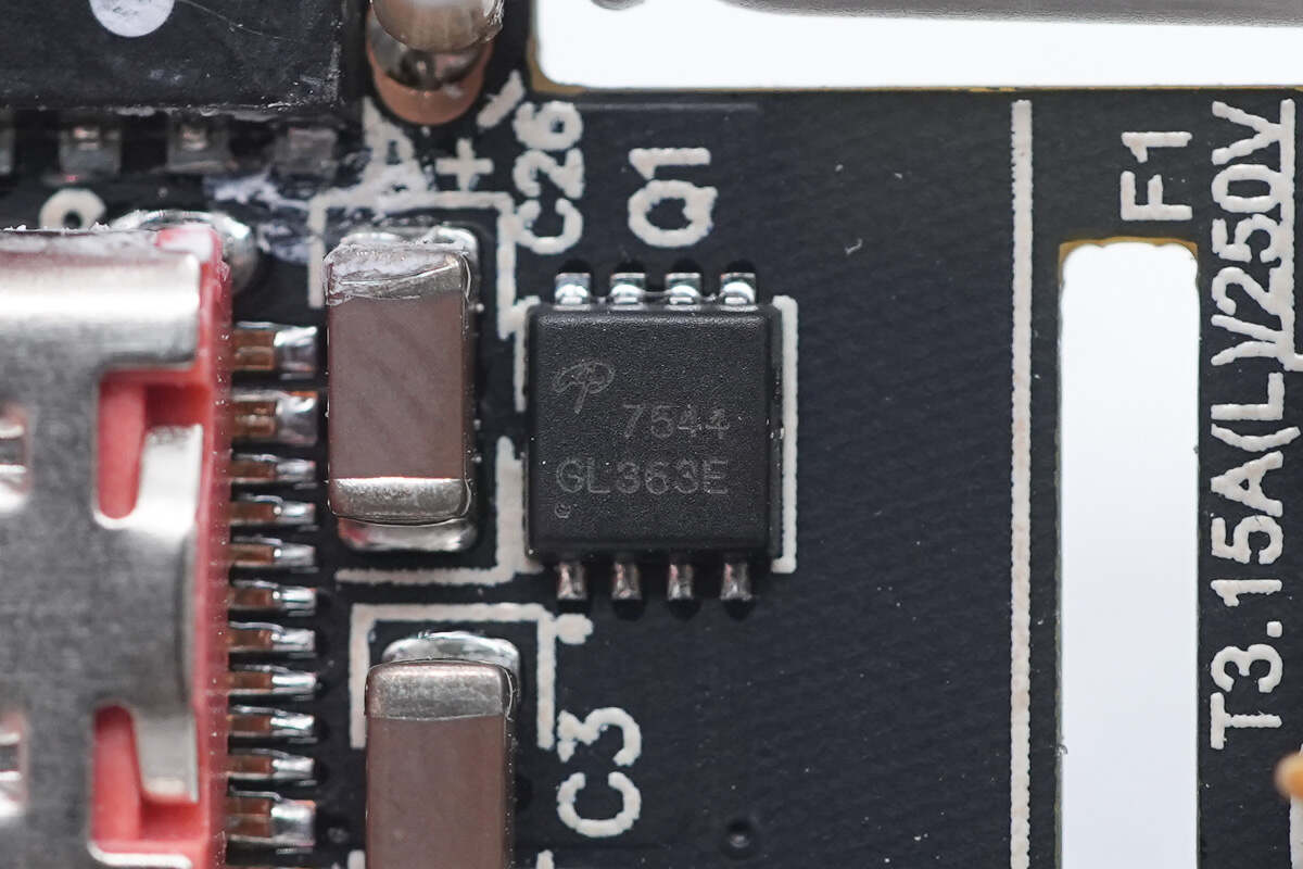

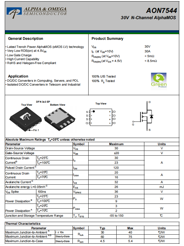

输出VBUS开关管来自AOS万国半导体,型号AON7544,NMOS,耐压30V,导阻4.1mΩ,采用DFN3*3封装。
AOS万国半导体AON7544资料信息。

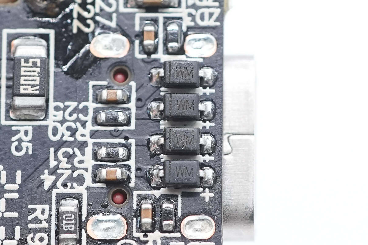

接口对应引脚设有TVS进行静电保护。
