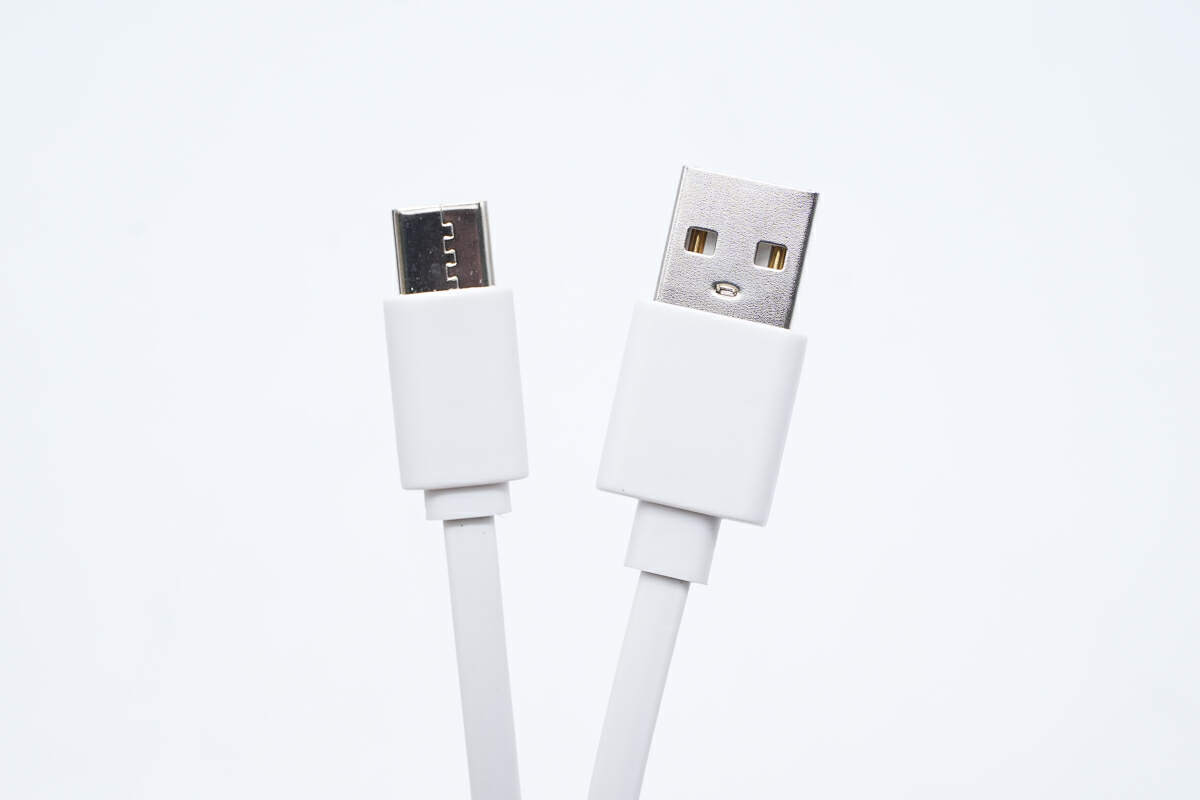

附带数据线为USB-A to USB-C类型,经典白色短线设计,线身扁平设计方便收纳。
测得数据线长度约为52cm。

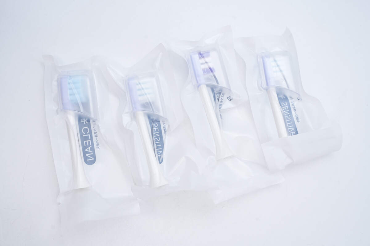

附带四支刷头分别为清洁刷头、亮白刷头以及两支敏感刷头,用户可根据自身实际情况灵活选择。

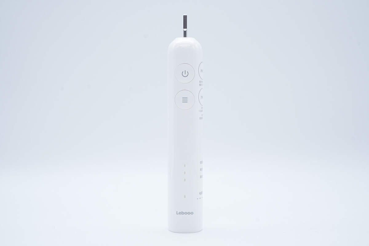

力博得扫振声波电动牙刷S7采用主流椭圆造型设计,机身采用PC防火材质白色外壳,表面高光亮面处理,整体圆润光滑。

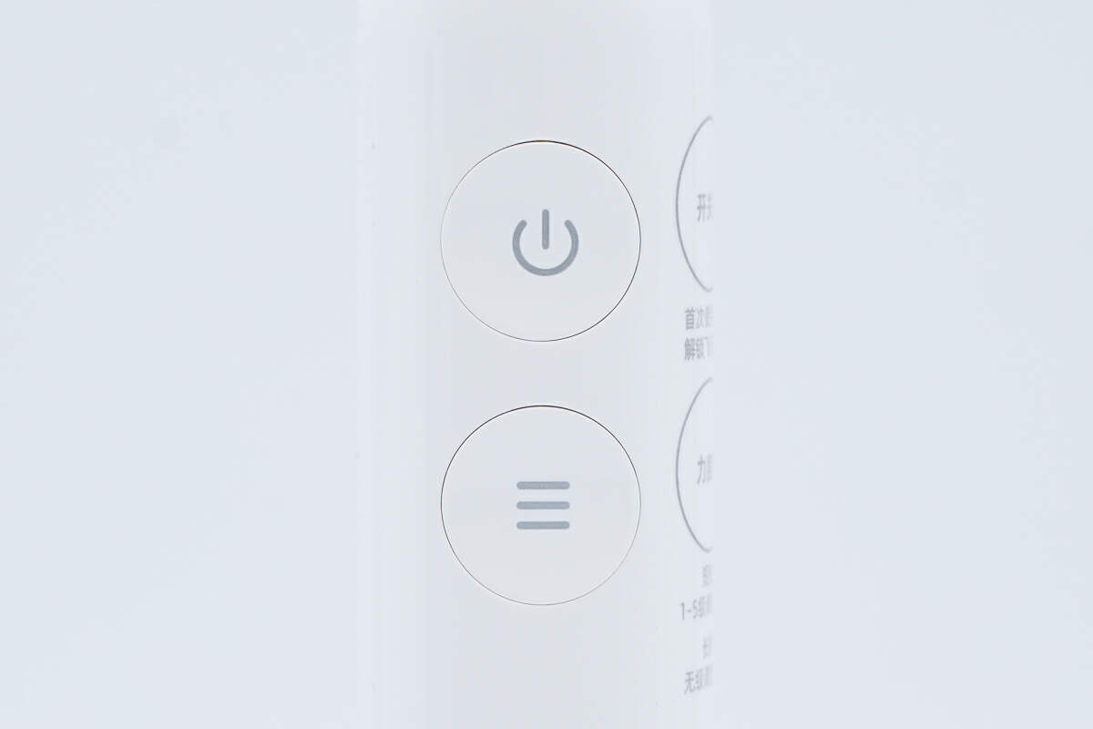

机身正面上方设有开关键和力度键。

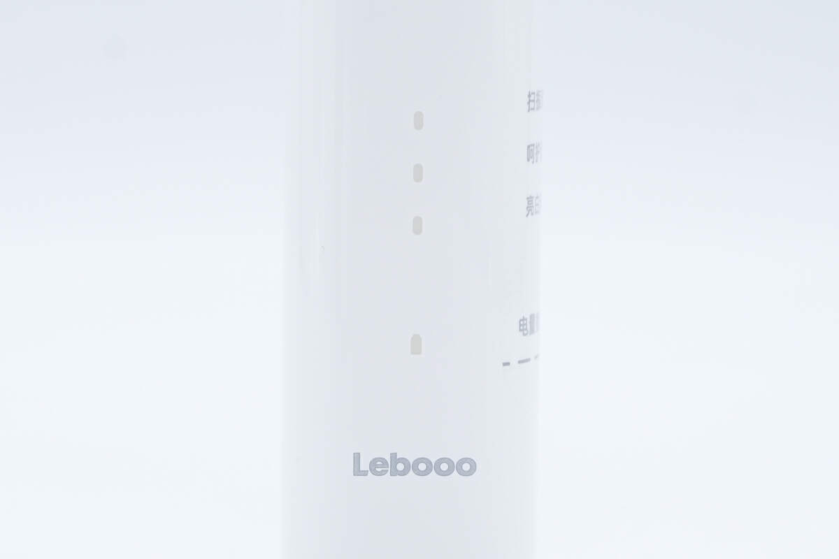

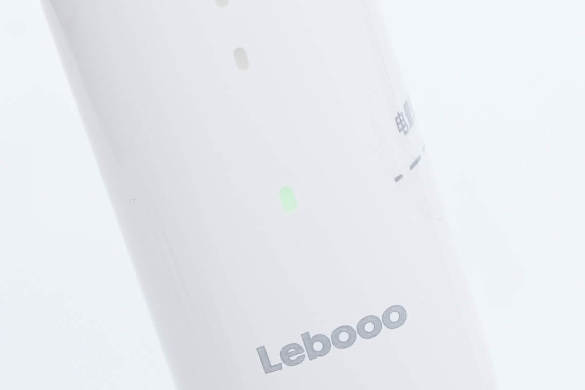

下方设有三个工作模式对应指示灯以及电量指示灯,最下方还印有Lebooo品牌。

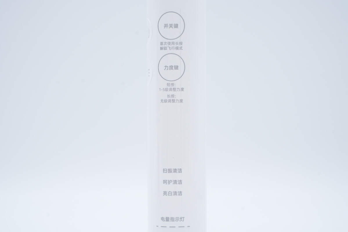

旁边则贴有功能键操作提示以及指示灯对应提示贴膜,简洁明了,方便用户快速上手。

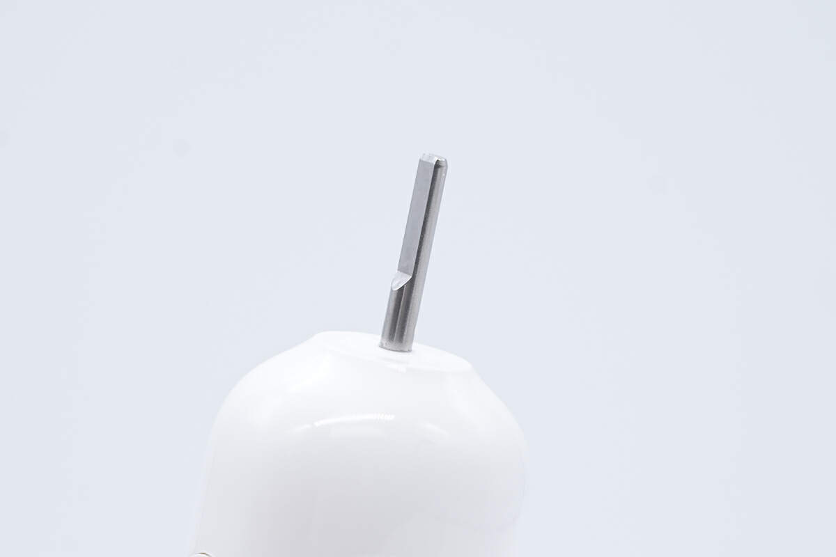

顶部动力轴特写。
力博得扫振声波电动牙刷S7拥有扫振清洁、呵护清洁、亮白清洁三种工作模式,如此时正处于扫振清洁,非常直观。
此外还设有电量指示灯,充电状态下亮绿光。

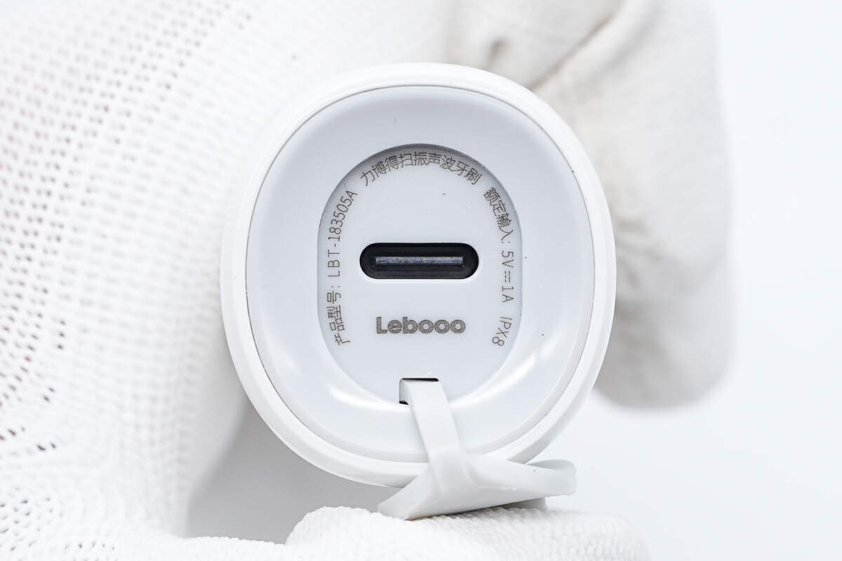

产品配置主流USB-C接口,槽内印有产品参数
产品名称:力博得扫振声波牙刷
型号:LBT-183505A
额定输入:5V1A
防水等级:IPX8

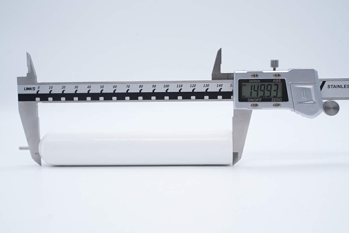

实测力博得扫振声波电动牙刷S7主机长度为149.93mm。

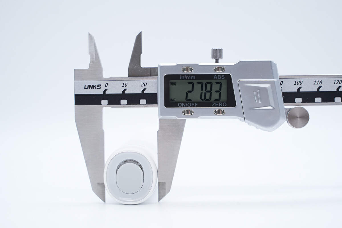

厚度为27.83mm。

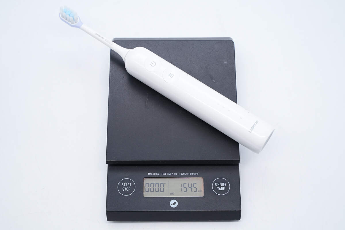

另外测得力博得扫振声波电动牙刷S7重量约为155g。

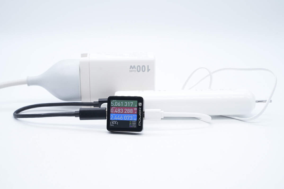

充电方面,测得给力博得扫振声波电动牙刷S7充电的功率约为2.45W。

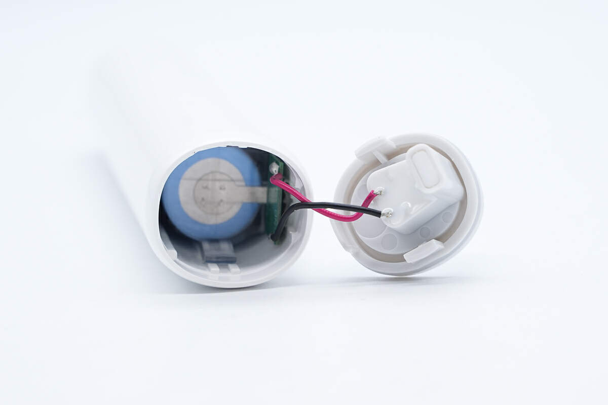

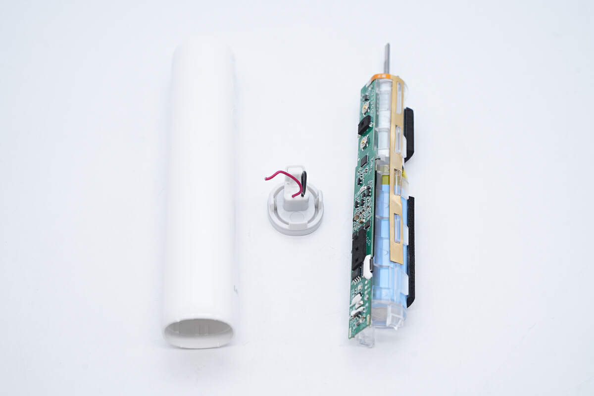

将底部外壳拆开,采用卡扣固定封装。
底部外壳导线焊接处打胶密封。

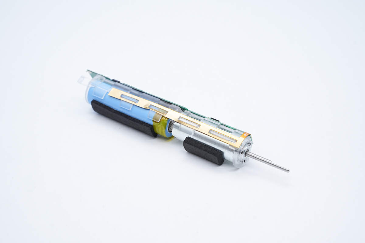

取出电动牙刷机芯。

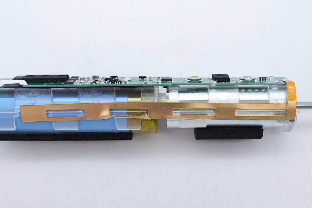

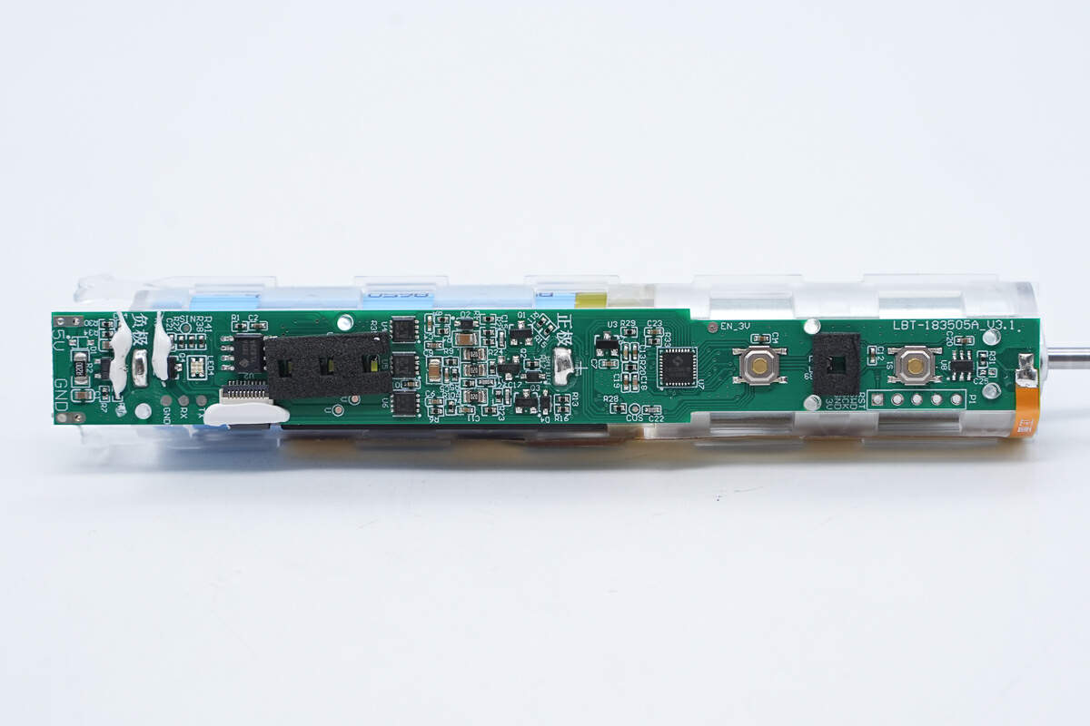

内部电芯和电机通过半开透明塑料框固定保护,并且都贴有缓冲保护泡棉。
塑料框另一侧固定PCB小板,小板指示灯区域贴有泡棉防串光。

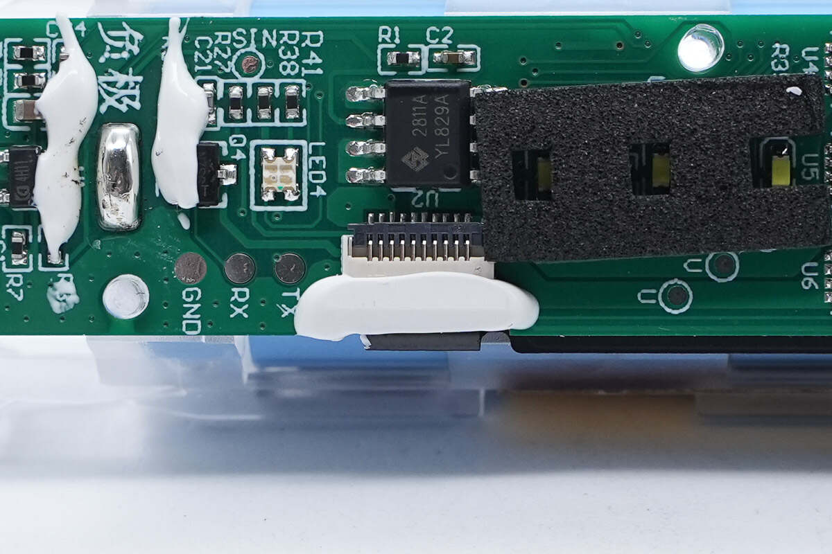

电机通过排线连接PCB板,插座打胶加固。

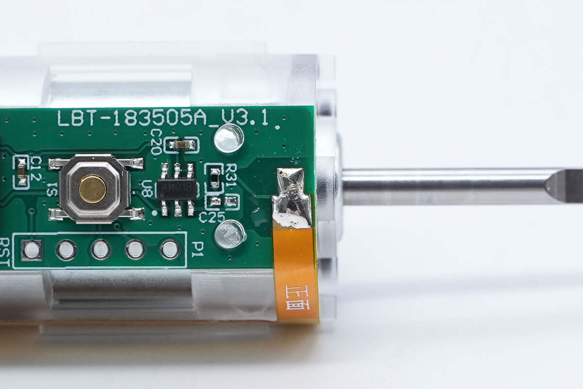

还有一侧设有触摸检测电极,用于检测人手握持情况。
触摸检测电极与小板一端锡焊连接。

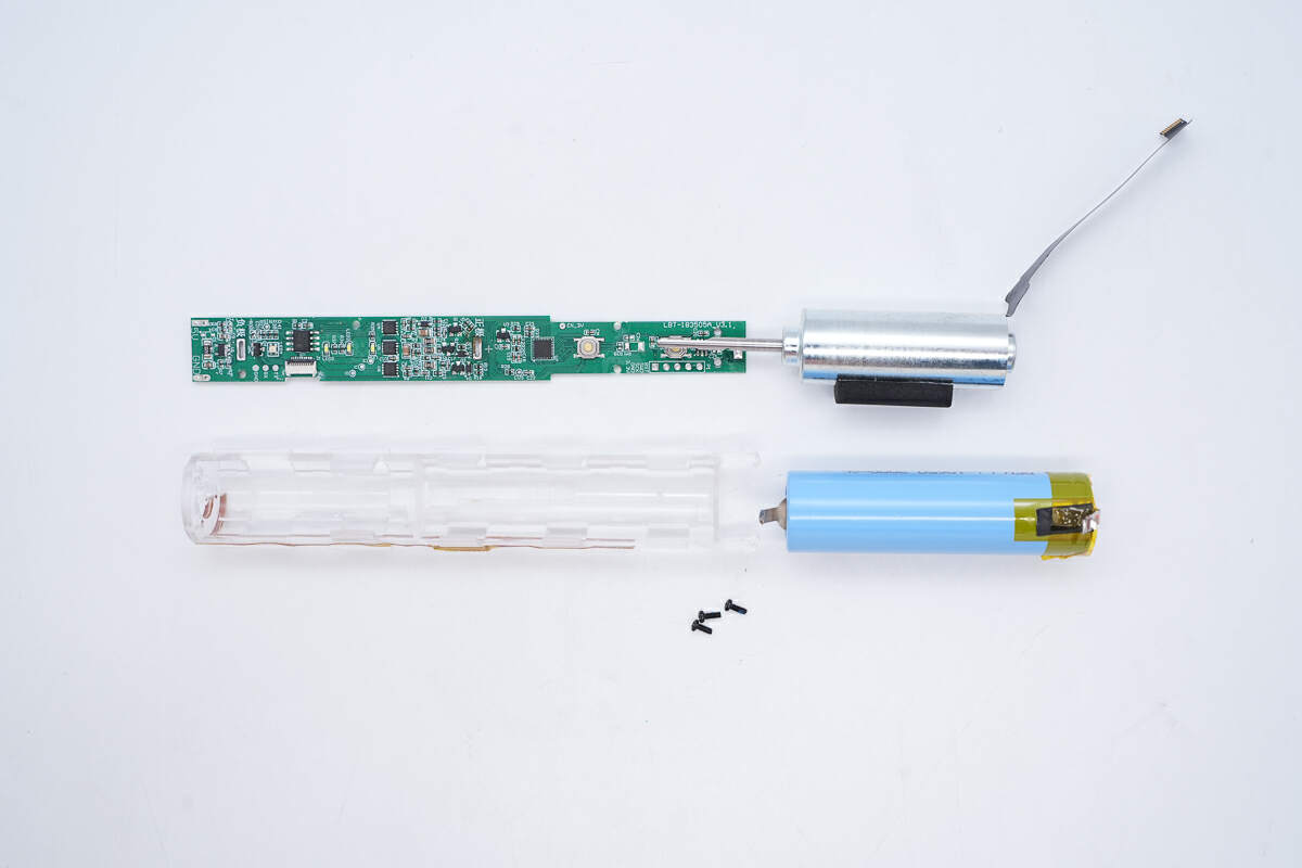

将电芯、电机以及PCB板拆下。

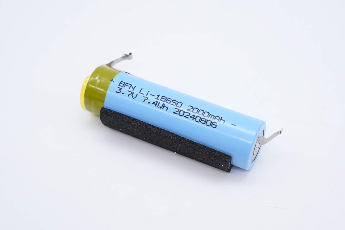

电芯来自BFN博富能,为18650锂电池,规格为2000mAh/3.7V,额定能量7.4Wh。

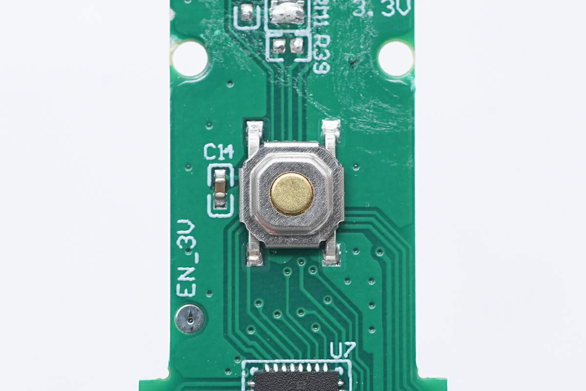

PCB板正面一览,设有电池充电芯片、锂电保护芯片、主控MCU、电机驱动MOS管以及指示灯等。
小板背面无器件。

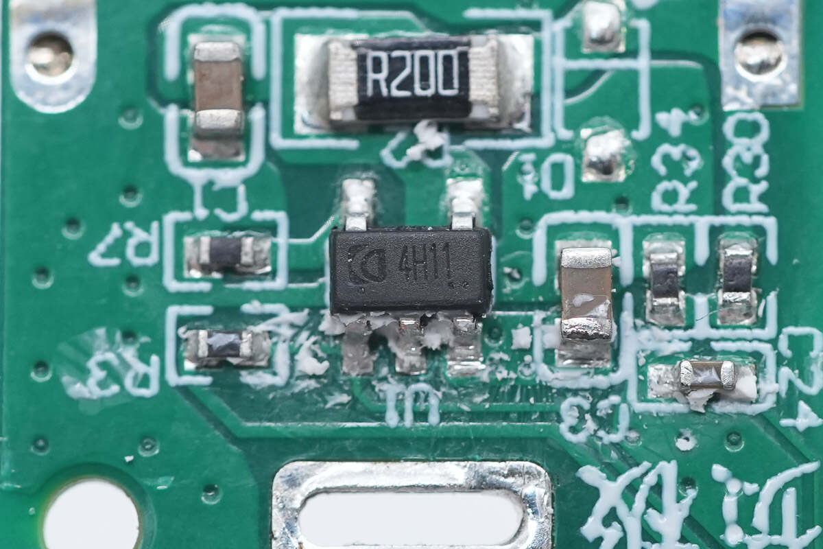

丝印4H11芯片来自CHILINK芯联,型号CL4054H。这是一款性能优异的单节锂离子电池恒流/恒压线性充电芯片,采用SOT23-5L封装,仅需较少的外围元件使其非常适用于便携式产品。CL4054H还拥有欠压锁定、自动再充电和充电状态标志等特性。

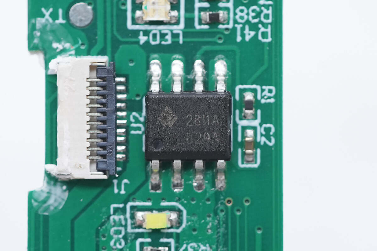

锂电池保护IC采用SiliconWisdom矽睿半导体SWK2811A,其内置高精度电压检测电路、延迟电路以及内置MOSFET,是用于单节锂离子/锂聚合物可再充电电池的保护IC。SWK2811A适合于对1节锂离子/锂聚合物可再充电电池的过充电、过放电和过电流进行保护。采用SOP-8封装。

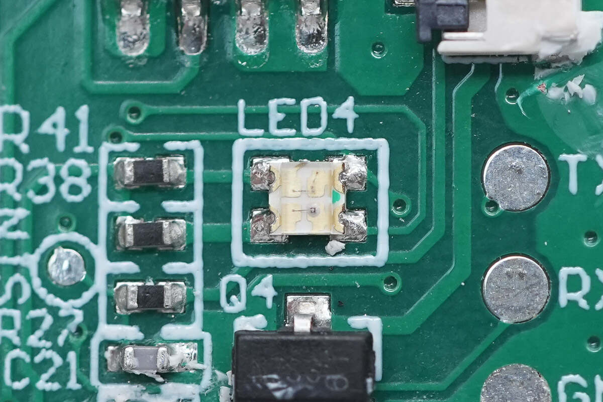

电量指示灯特写。

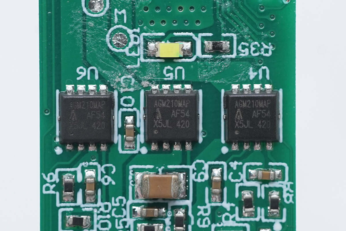

三颗用于电机驱动的MOS管来自AGMsemi芯控源,型号AGM210MAP,是一颗N+P的二合一MOS管,内部NMOS耐压20V,导阻9.2mΩ,PMOS耐压-20V,导阻17mΩ,采用PDFN3.3*3.3封装。

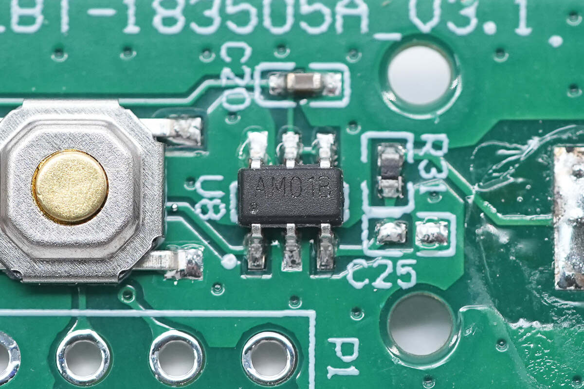

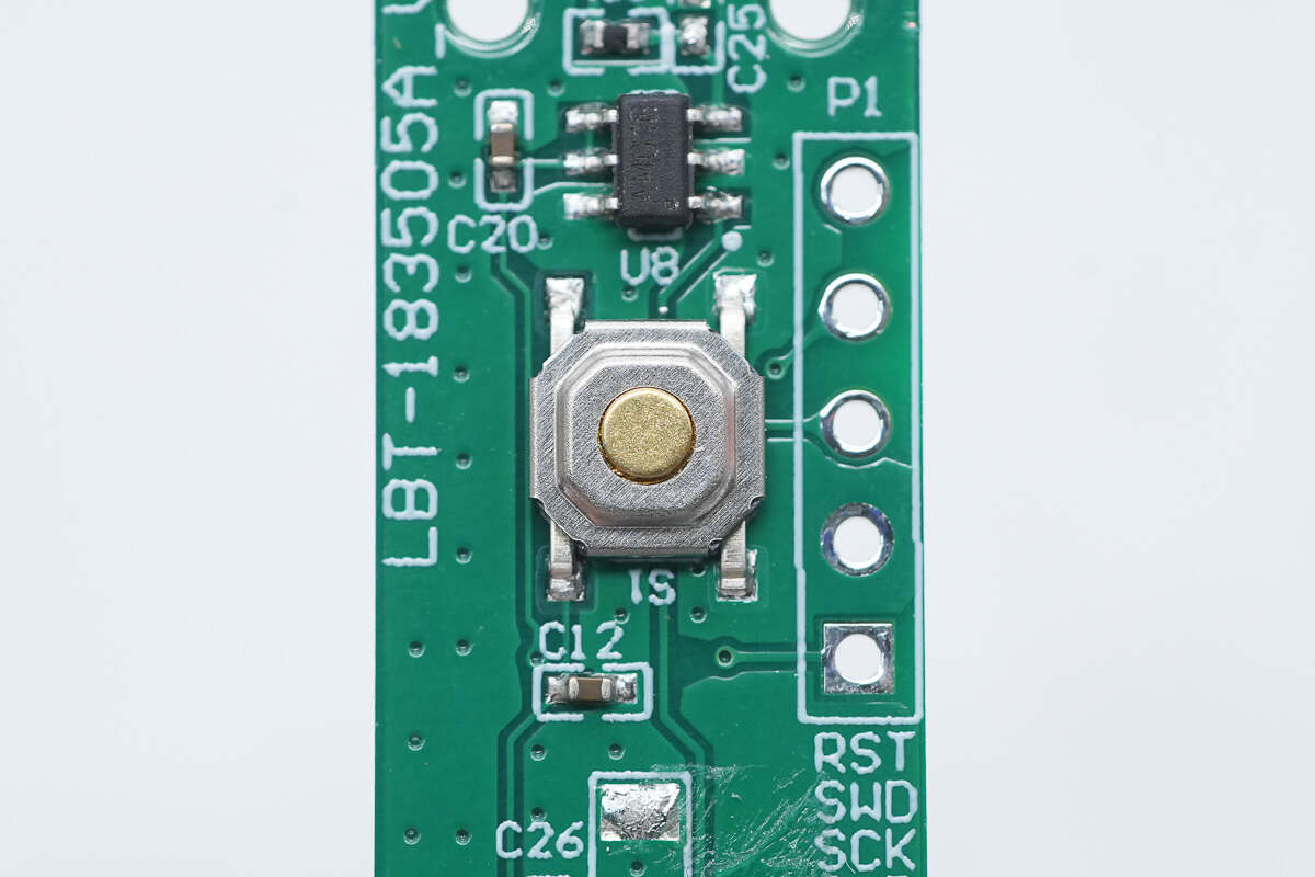

触摸芯片丝印AM01B。

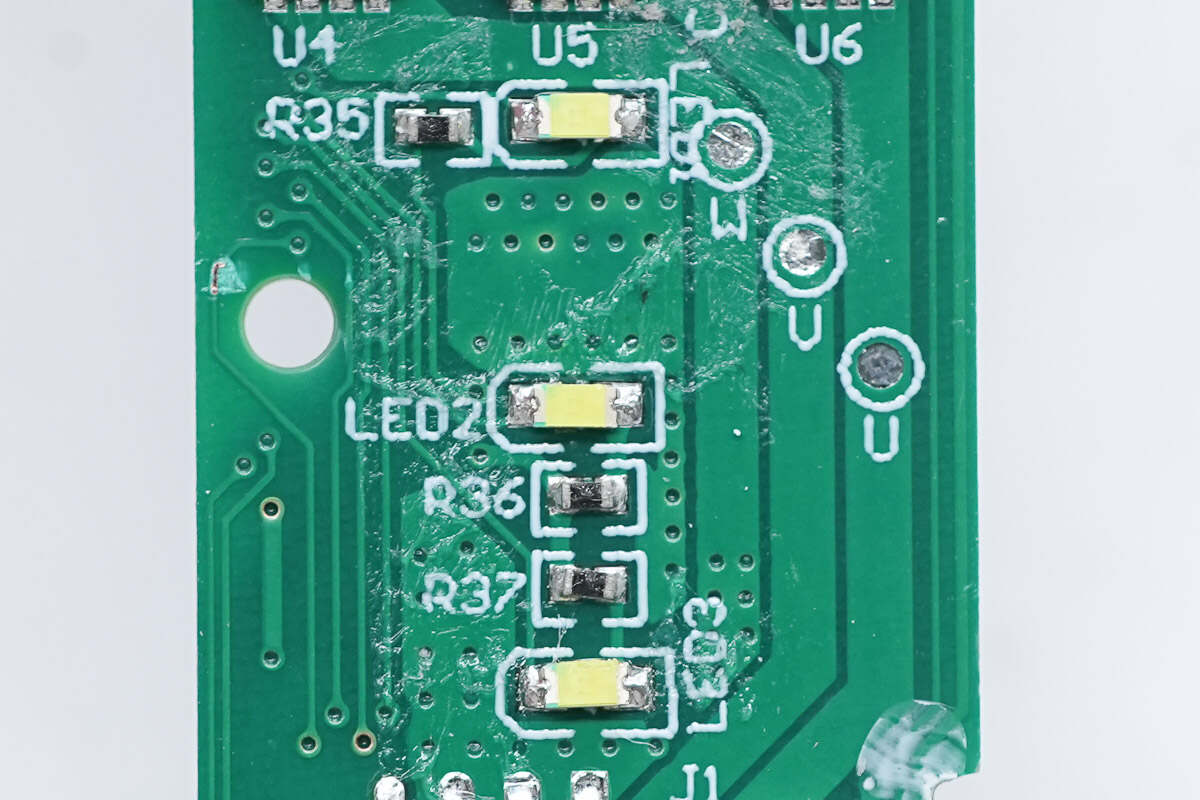

力度键特写,周围焊接六颗LED灯组成灯环。
开关键特写。
扫振清洁、呵护清洁、亮白清洁三种工作模式指示灯特写

全部拆解一览,来张全家福。
