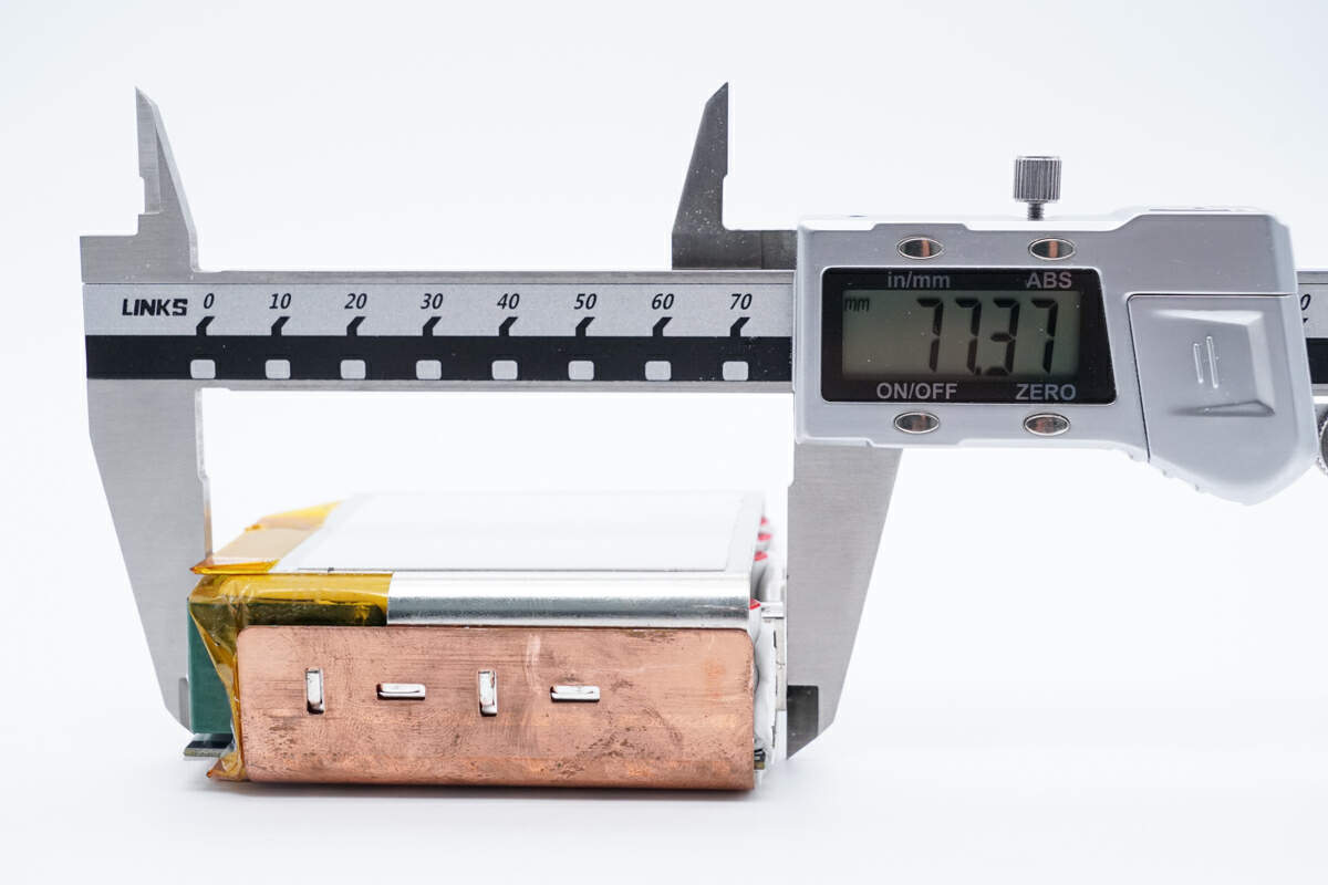

将充电器两端外壳拆开取出PCBA模块,壳体采用超声波焊接封装。
测得PCBA模块长度为77.37mm。
宽度为63.14mm。
厚度为28.99mm。
