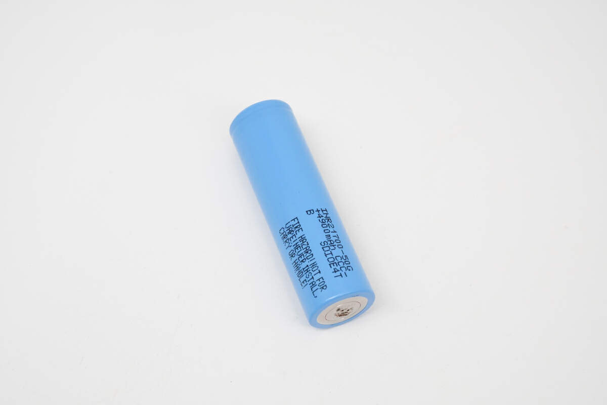

三星INR21700-50G电芯采用蓝色电芯套膜,表面丝印型号、材质、出厂编码以及注意事项。

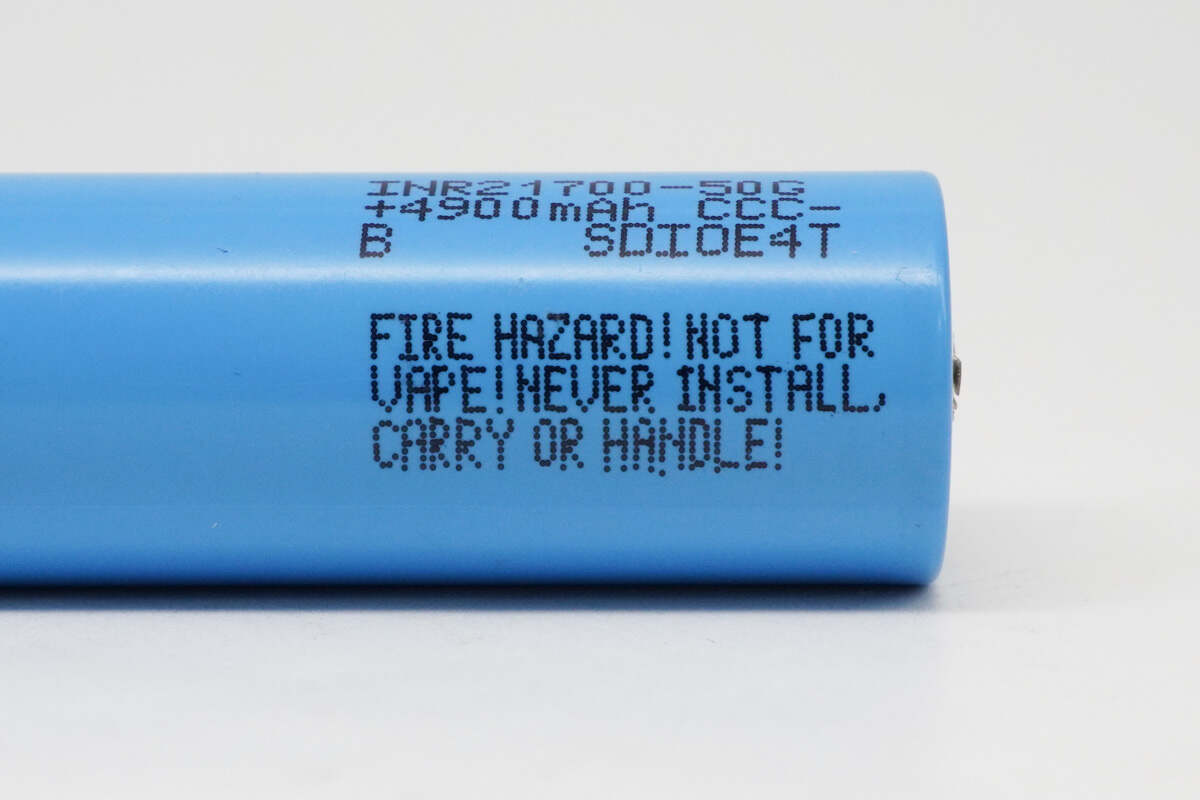

侧面丝印信息为型号:INR21700-50G,厂商:SAMSUNG SDI以及出厂喷码,可以看到这款电芯也通过了CCC认证,下方为警告事项。

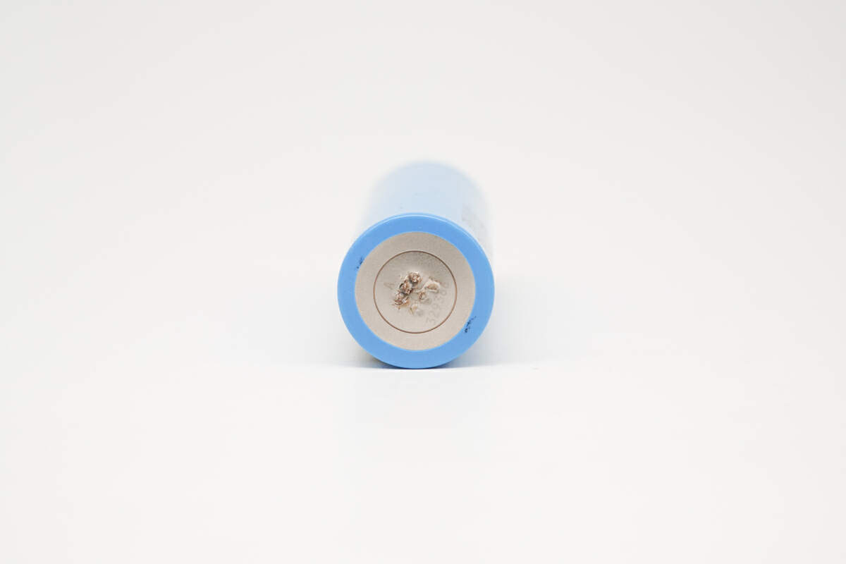

三星INR21700-50G电芯负极接触面采用合金金属材质制作,阳极氧化工艺处理,耐用防腐。

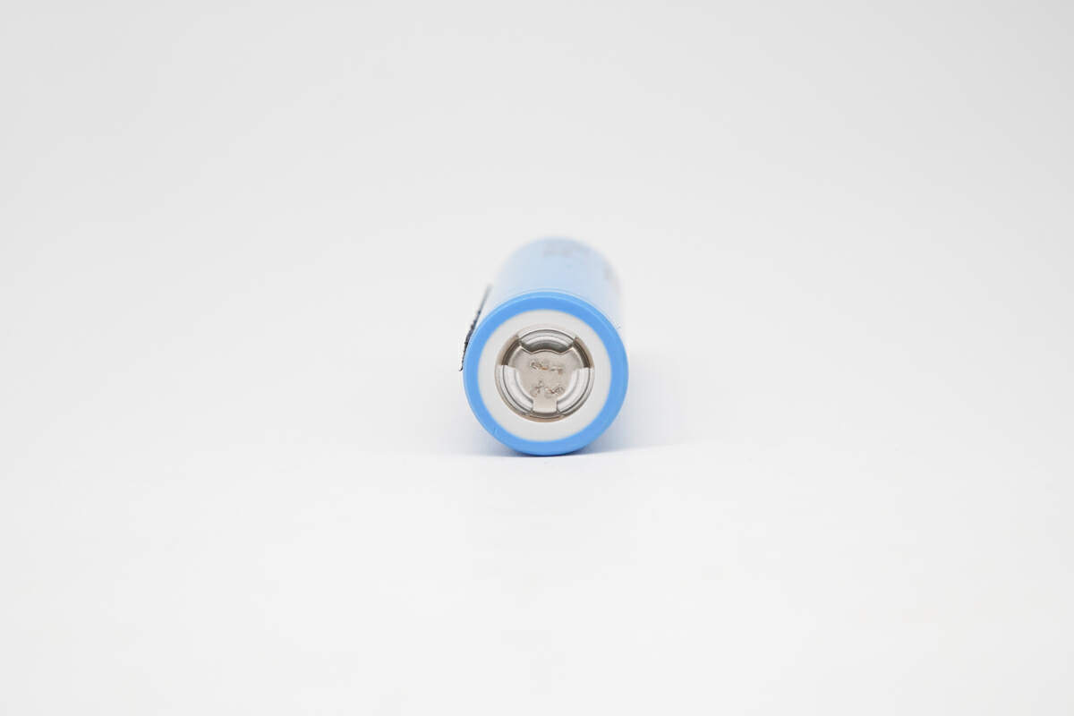

三星INR21700-50G电芯正极接触面依旧为合金材质,三爪支撑,并配置泄气装置,三泄气孔。

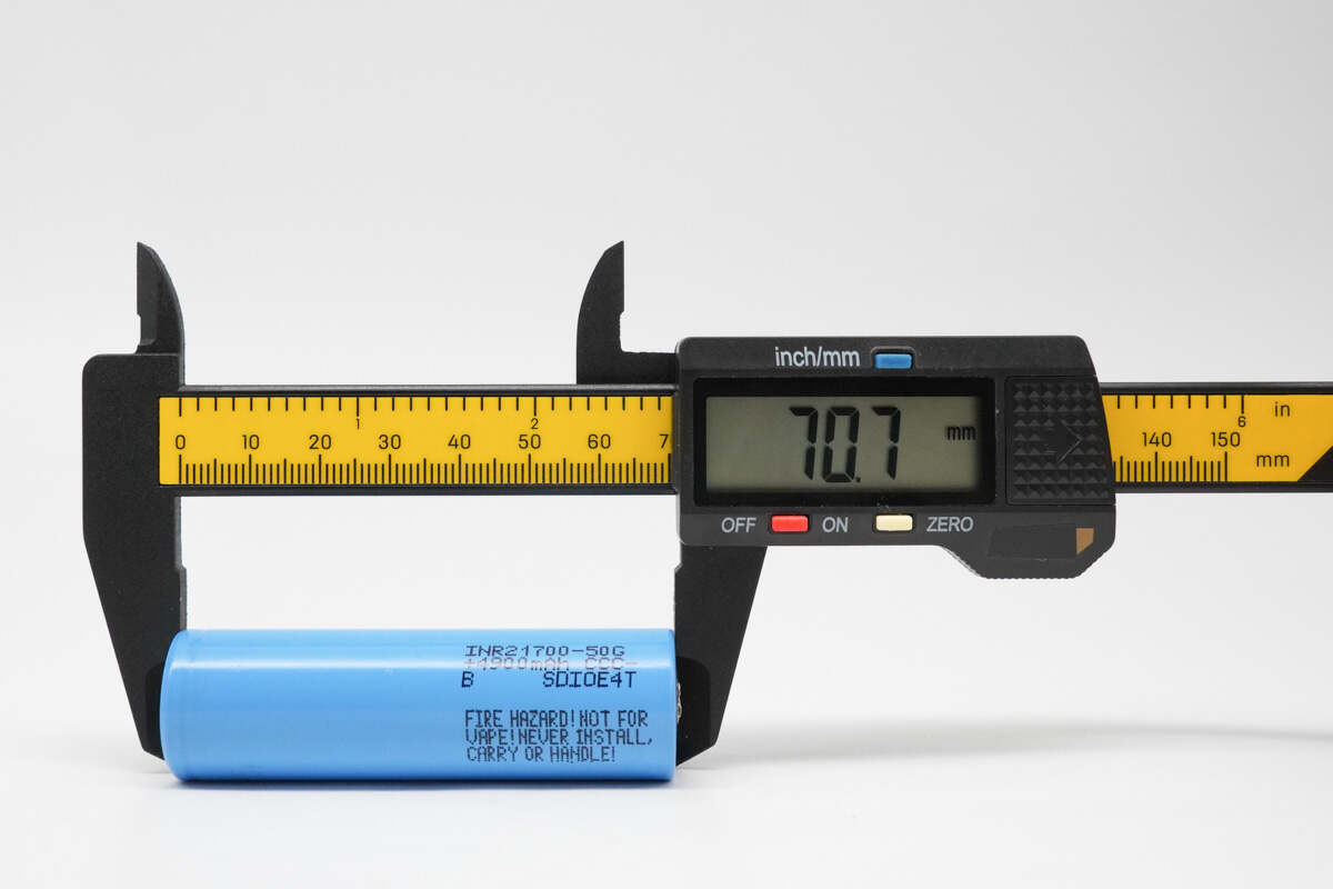

通过塑胶卡尺测得,三星INR21700-50G电芯圆柱高度约为 70.7mm。

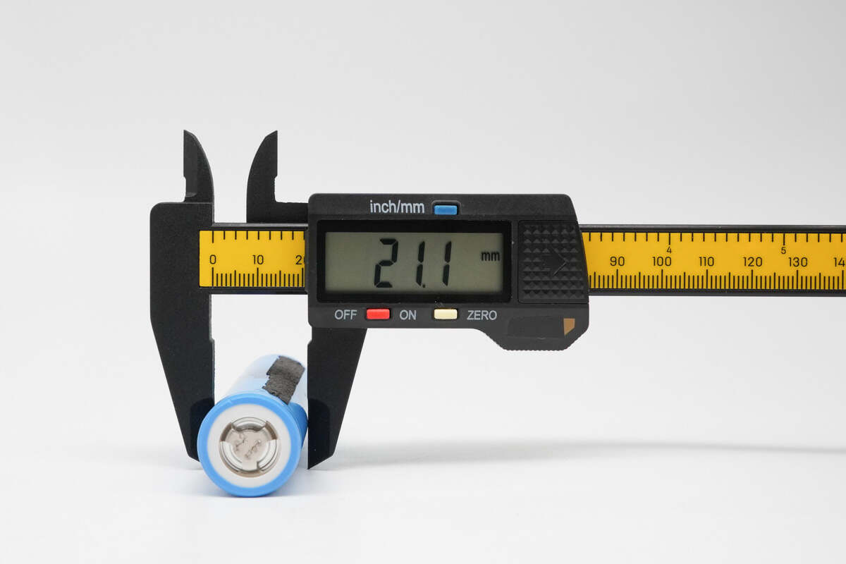

通过塑胶卡尺测得,三星INR21700-50G电芯直径约为 21.1mm。

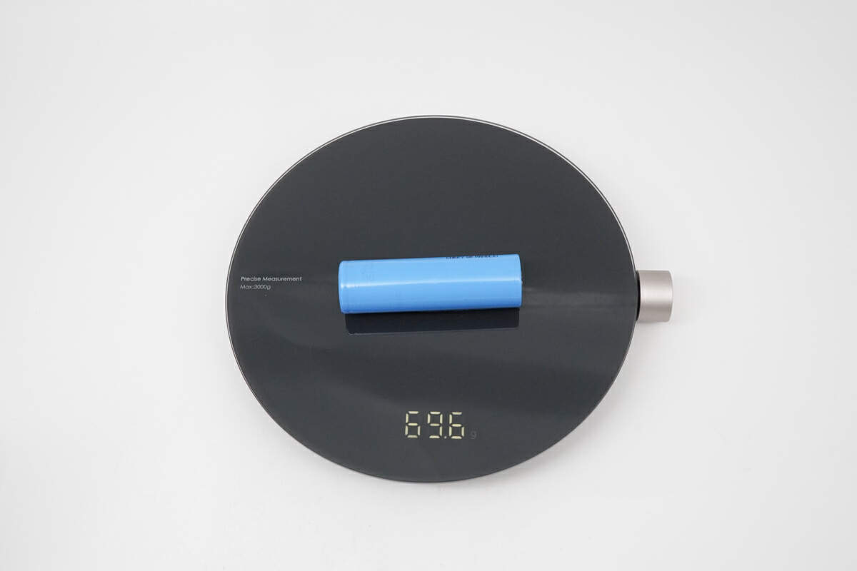

重量约为 69.6g。

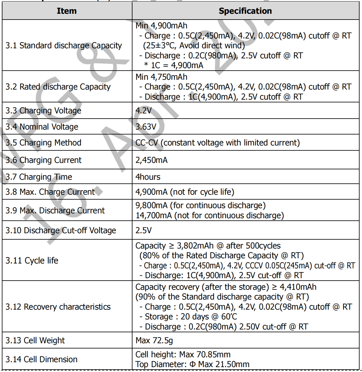

规格书介绍
标称容量 4900mAh@0.5C,最小容量 4735mAh@0.5C,充放电限制电压 4.2V/2.5V,充电模式 CC-CV,标准充电 2450mA,最大充电电流 4900mA,放电电流9800mA,瞬时放电 14700mAh。

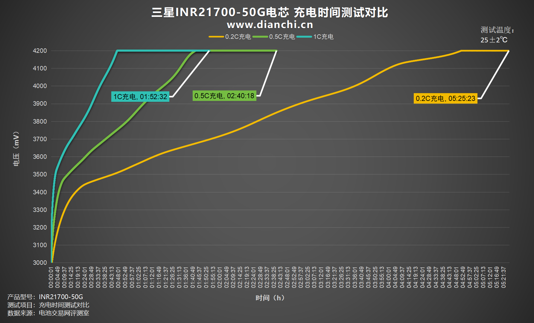

充电测试
充电测试将对0.2C、0.5C和1C倍率进行恒流恒压充电,统计其总耗时。

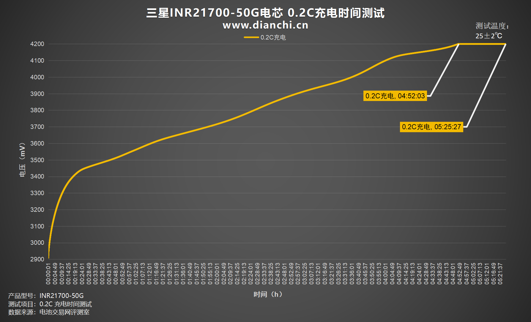

0.2C充电
绘制出折线图,设置电流为 980mA,0.2C为三星INR21700-50G电芯充电,充电截止电压为 4.2V,充至4.2V时间约为4小时52分钟,涓流完全充满时间约为5小时25分钟。

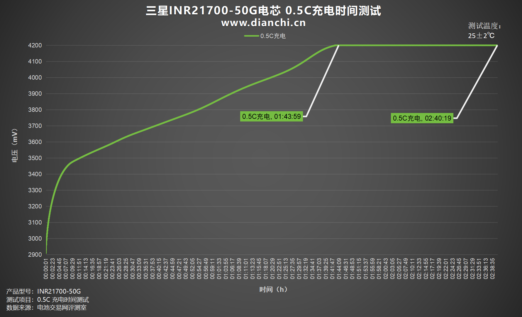

0.5C充电
绘制出折线图,设置电流为 2450mA,0.5C为三星INR21700-50G电芯充电,充电截止电压为 4.2V,充至4.2V时间约为1小时43分钟,涓流完全充满时间约为2小时40分钟。

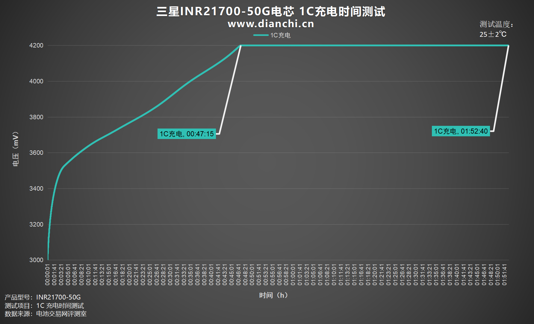

1C充电
绘制出折线图,设置电流为 4900mA,1C为三星INR21700-50G电芯充电,充电截止电压为 4.2V,充至4.2V时间约为47分钟,涓流完全充满时间约为1小时52分钟。
将测试数据绘制成折线图,充电测试中0.2C充电充满耗时5小时25分钟,0.5C充电充满耗时2小时40分钟,1C充电充满耗时1小时52分钟。

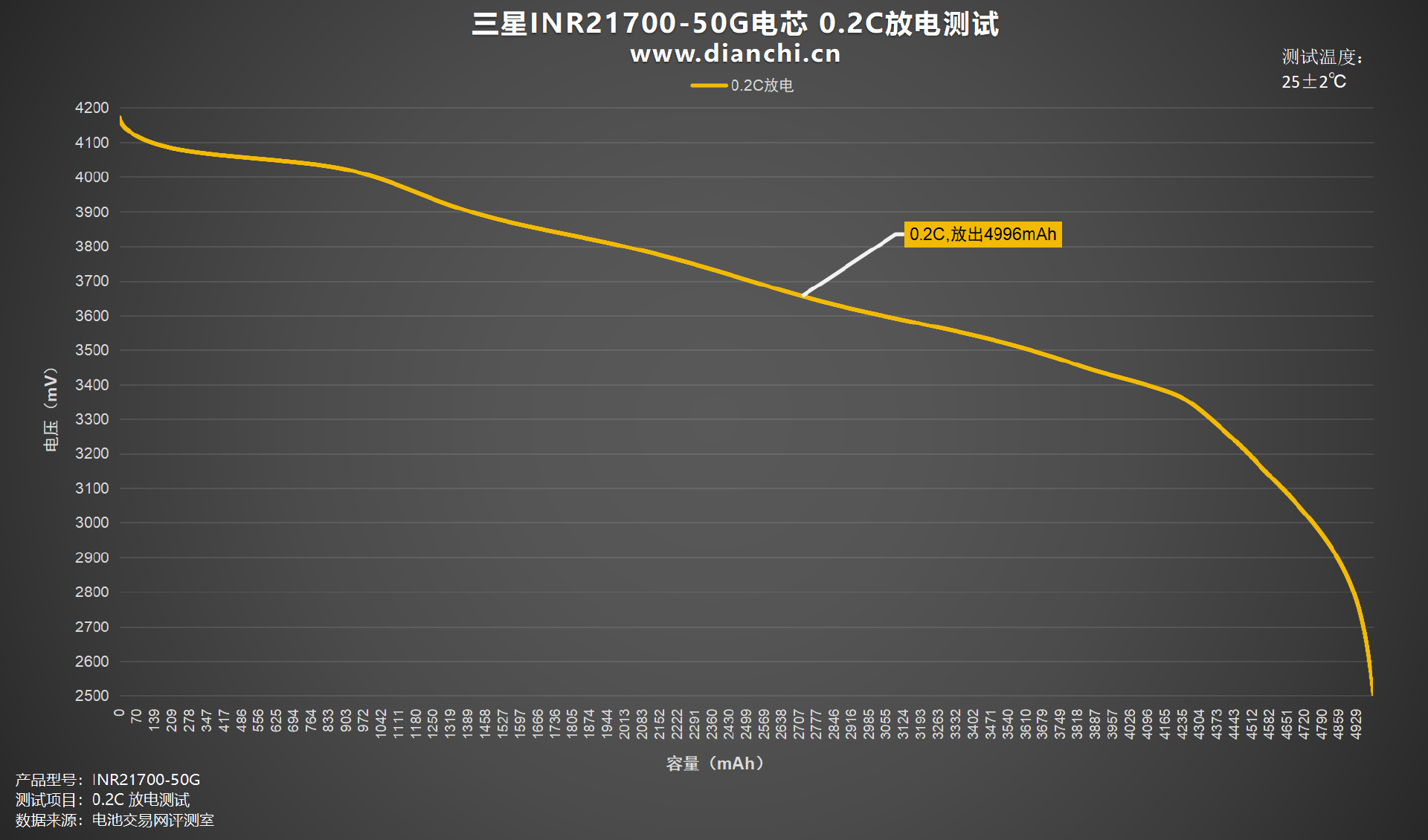

0.2C放电
绘制出折线图,设置电流为 980mA,0.2C为三星INR21700-50G电芯放电,均压 3.67V,放到截止电压为 2.5V,耗时约5小时5分钟,放出容量4996mAh,放出能量18.31Wh。

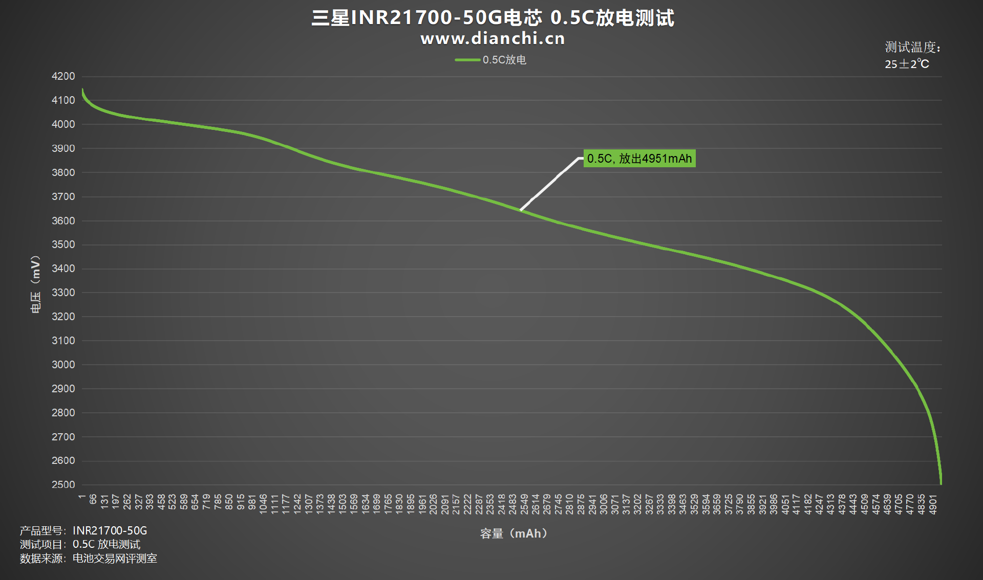

0.5C放电
绘制出折线图,设置电流为 980mA,0.5C为三星INR21700-50G电芯放电,均压 3.62V,放到截止电压为 2.5V,耗时约2小时1分钟,放出容量4951mAh,放出能量17.94Wh。

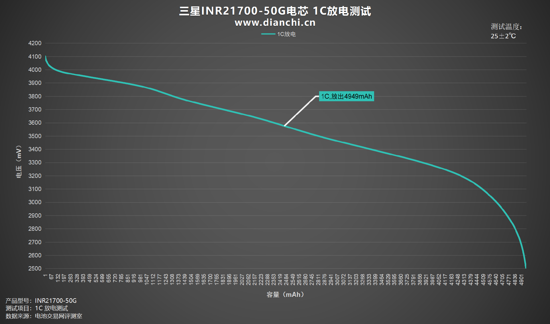

1C放电
绘制出折线图,设置电流为 4900mA,1C为三星INR21700-50G电芯放电,均压 3.55V,放到截止电压为 2.5V,耗时约1小时,放出容量4949mAh,放出能量17.55Wh。

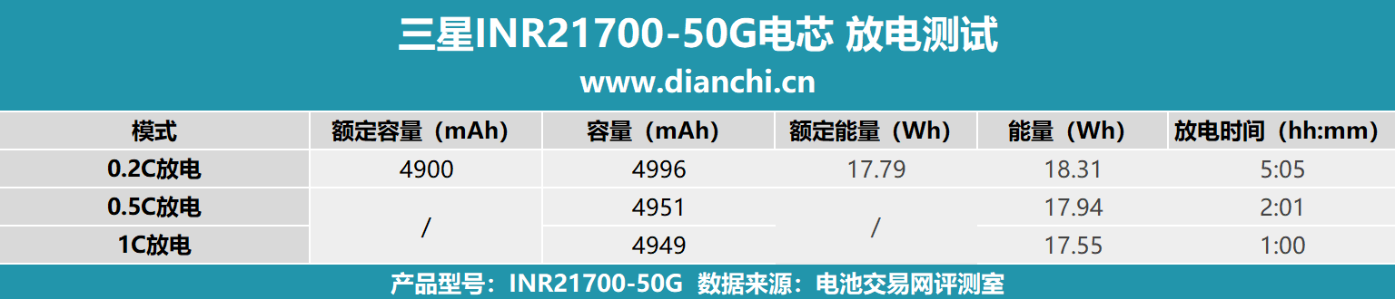

将测试数据汇总成表格,可以看出电芯在三种倍率下进行放电测试差距,放电时间最短的为1C放电,放电时间约为1小时。放电时间最长的为0.2C放电,放电时间约为5小时5分钟。

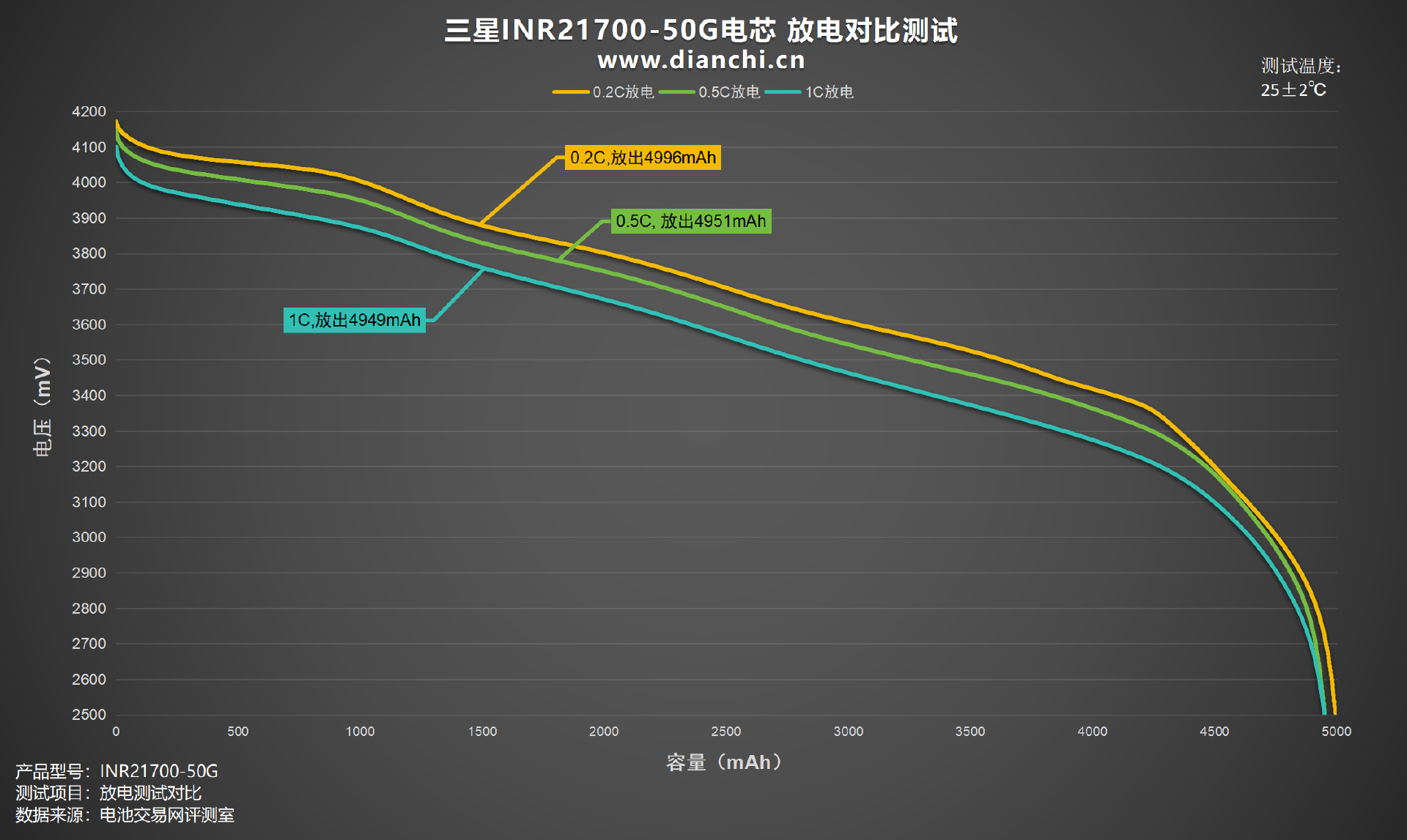

再来看看各档位放出的容量差异,将数据绘制出曲线图,可以看到 0.2C放电档位放出容量4996mAh,放出容量最低的是 1C放电档位放出容量4949mAh。

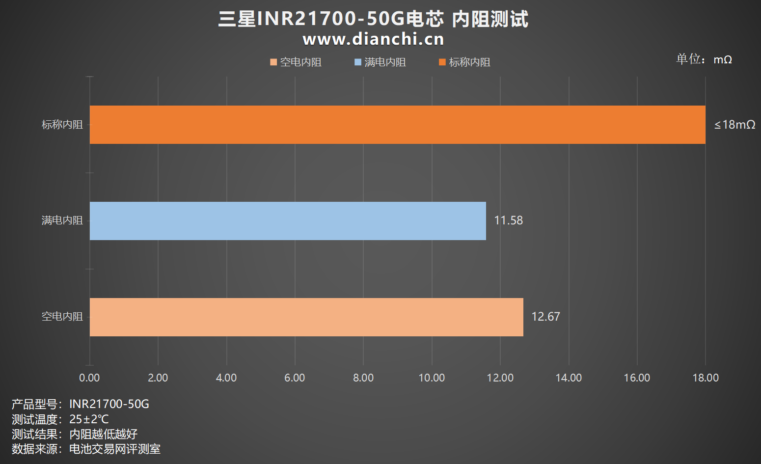

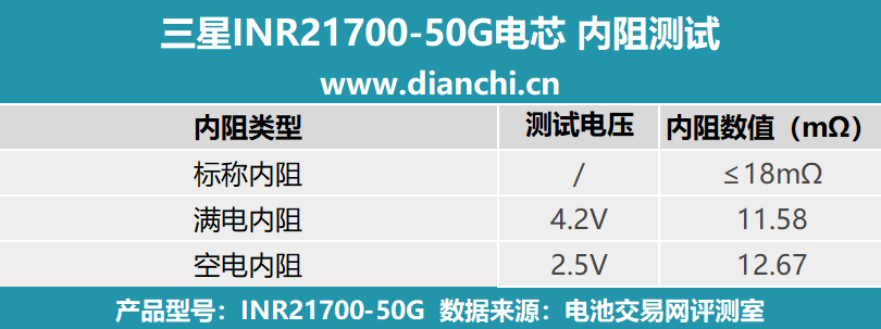

内阻测试部分,电池交易网将使用内阻测试仪器,分别测试 满电内阻 与 空电内阻。
将测试数据汇总至表格,可以看到满电内阻电压为 4.2V,空电内阻电压则为 2.5V,三星INR21700-50G标称内阻为 ≤18mΩ。
绘制出柱状图,可以看到 4.2V满电内阻为 11.58mΩ,2.5V空电内阻为 12.67mΩ,均没有超过标称内阻,且满电与空电状态下内阻相差较小,表现优秀。

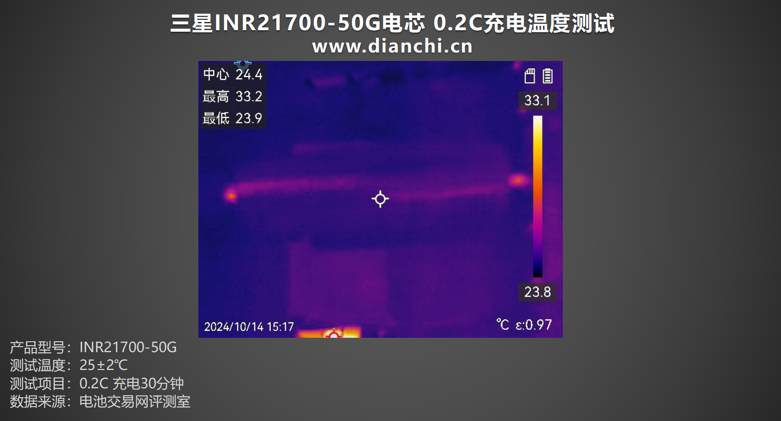

0.2C充电
将三星INR21700-50E电芯以0.2C倍率进行充电30分钟,表面最高温度为24.4℃左右。

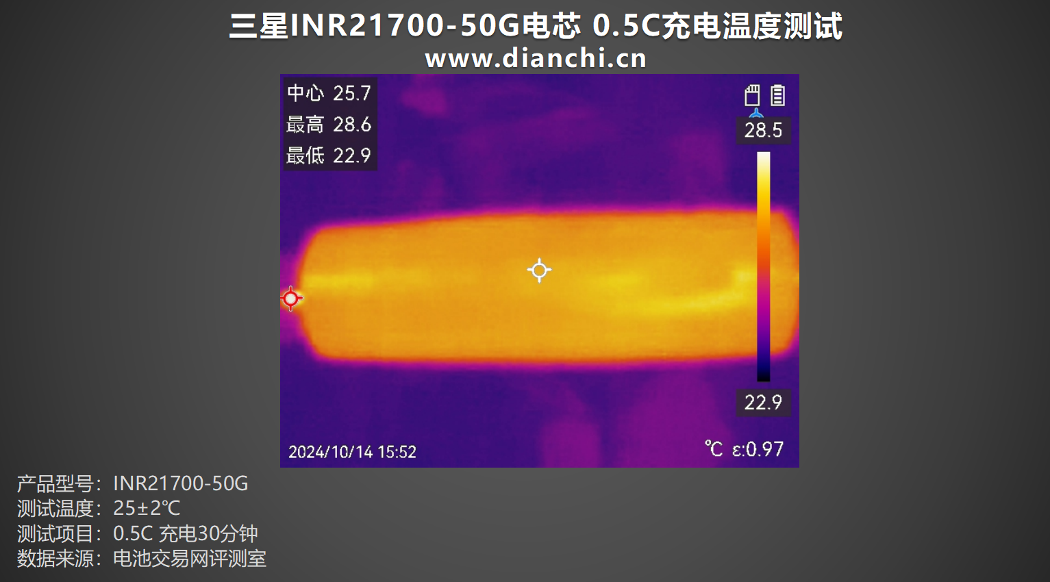

0.5C充电
将三星INR21700-50E电芯以0.5C倍率进行充电30分钟,表面最高温度为28.6℃左右。

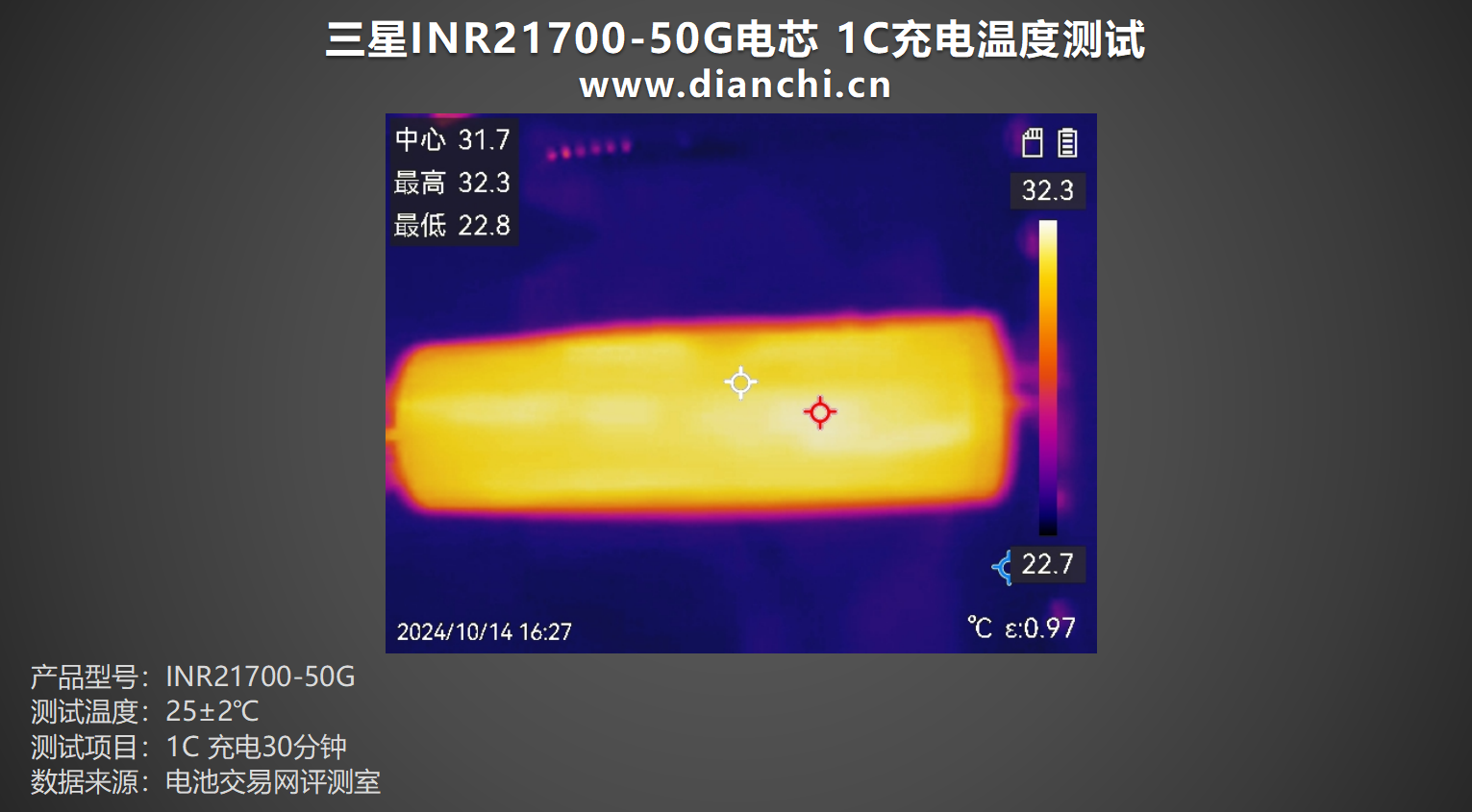

1C充电
将三星INR21700-50E电芯以1C倍率进行充电30分钟,表面最高温度为32.3℃左右。

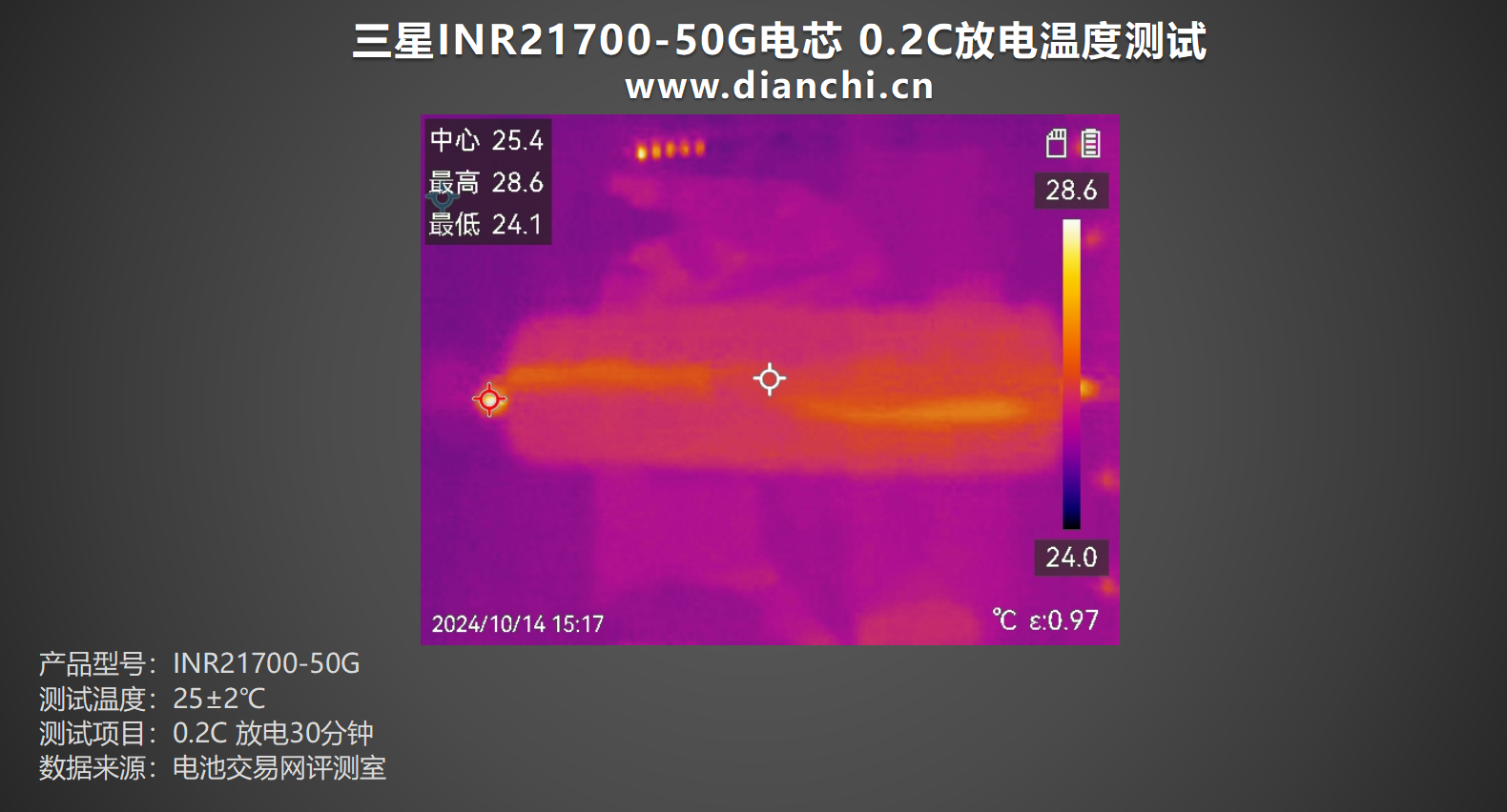

0.2C放电
将三星INR21700-50E电芯以0.2C倍率进行放电30分钟,表面最高温度为28.6℃左右。

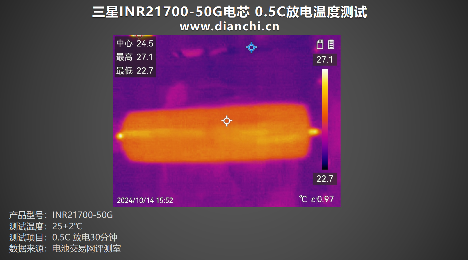

0.5C放电
将三星INR21700-50E电芯以0.5C倍率进行放电30分钟,表面最高温度为27.1℃左右。

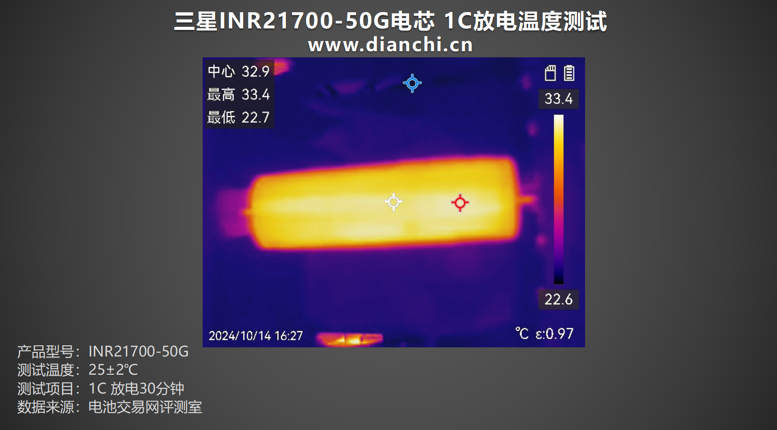

1C放电
将三星INR21700-50E电芯以1C倍率进行放电30分钟,表面最高温度为33.4℃左右。
