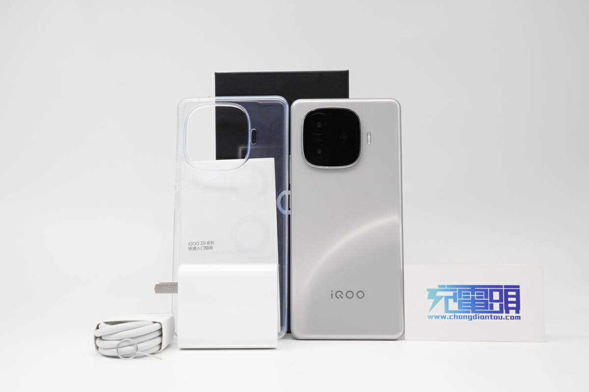

打开包装取出所有物件,配套的手机配件中拥有快速入门指南、卡针、清水壳保护套以及 80W 充电套装。

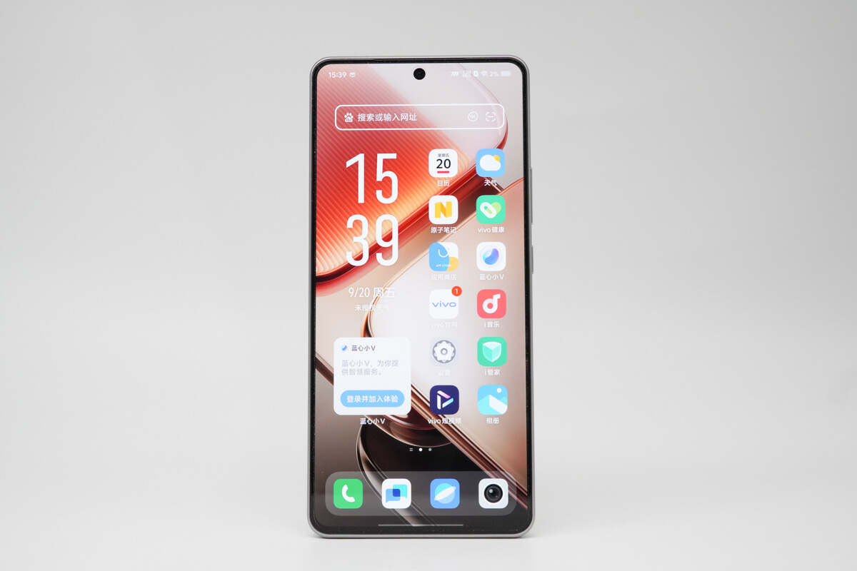

iQOO Z9 Turbo+ 手机拥有星光白、月影钛、耀夜黑三款配色,此款为月影钛款式;背板色泽追求光感与具象的视觉平衡,光影细腻,搭配弧形流线中框,握持手感圆润舒适。

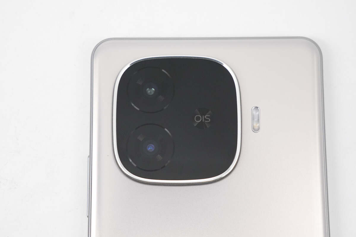

摄像头模组 Deco为舷窗设计,与前几代的风格保持一致;主摄为5000万像素的索尼超清主摄,支持OIS 光学防抖,下方为800W像素广角镜头,前置为1600万,搭配NICE算法,专业更出片。

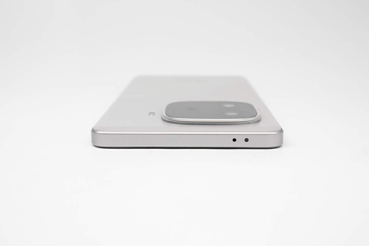

iQOO Z9 Turbo+ 手机顶端配置了红外传感器开孔,支持家庭红外设备的识别及添加遥控器功能,成为居家生活好帮手。
充电接口为 USB Type-C 物理端口,左侧为全新封闭式立体双扬声器,支持游戏声场拓宽,现场感更强;右侧为麦克风、SIM卡槽。

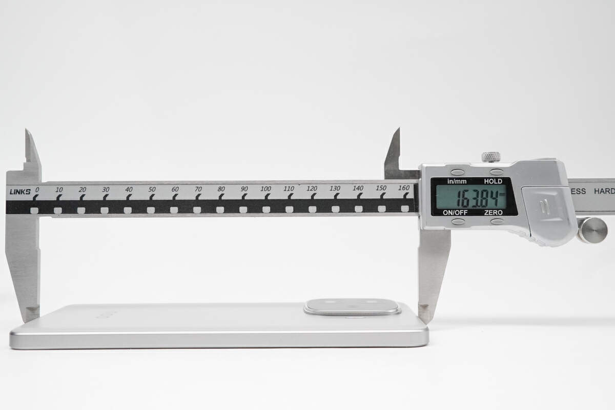

iQOO Z9 Turbo+ 手机长度约为163.84mm。

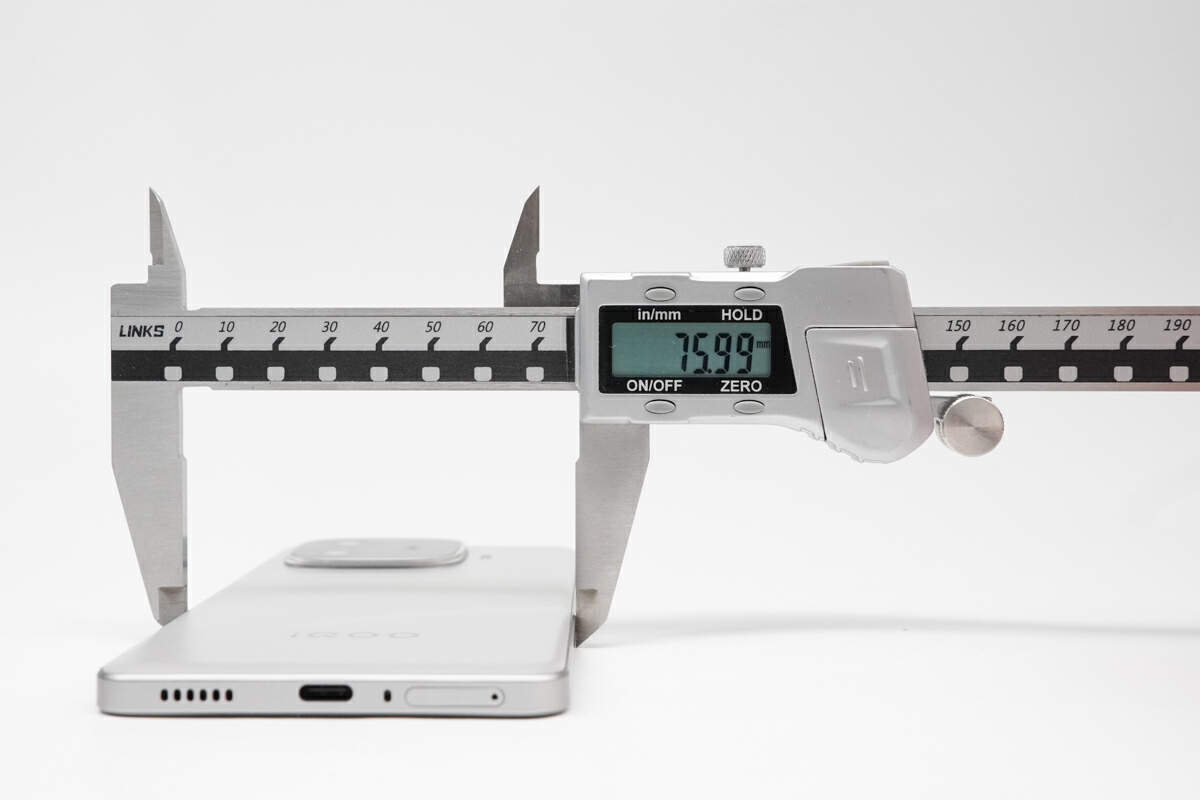

iQOO Z9 Turbo+ 手机宽度约为75.99mm。

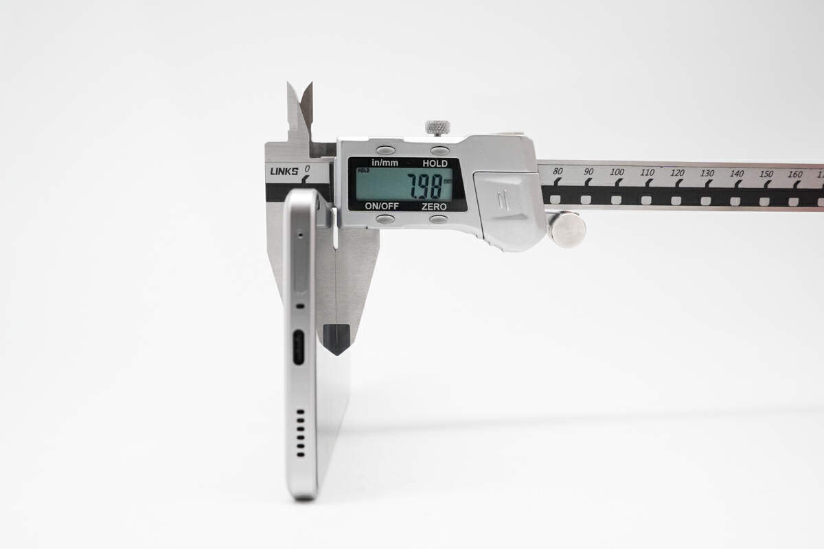

iQOO Z9 Turbo+ 手机厚度约为7.98mm,这个数据比市面上大多数手机都要薄。

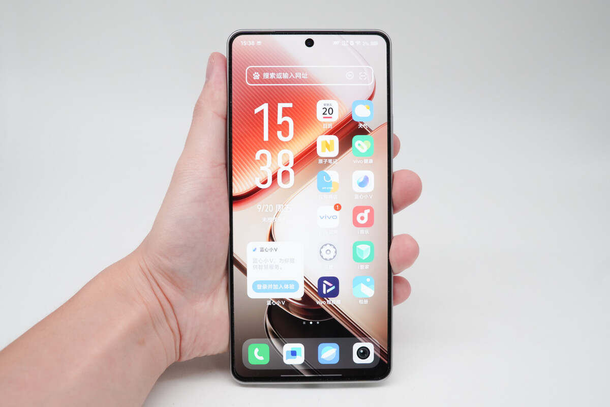

iQOO Z9 Turbo+ 手机自带贴膜重量约为198.8g,与官方宣传裸机196.0g基本接近,实际上手非常轻巧。
iQOO Z9 Turbo+ 在搭载等效6400mAh超薄蓝海电池下依旧能保持7.98mm的超薄机身和控制200g以内的重量,整体的握持手感也非常舒适。

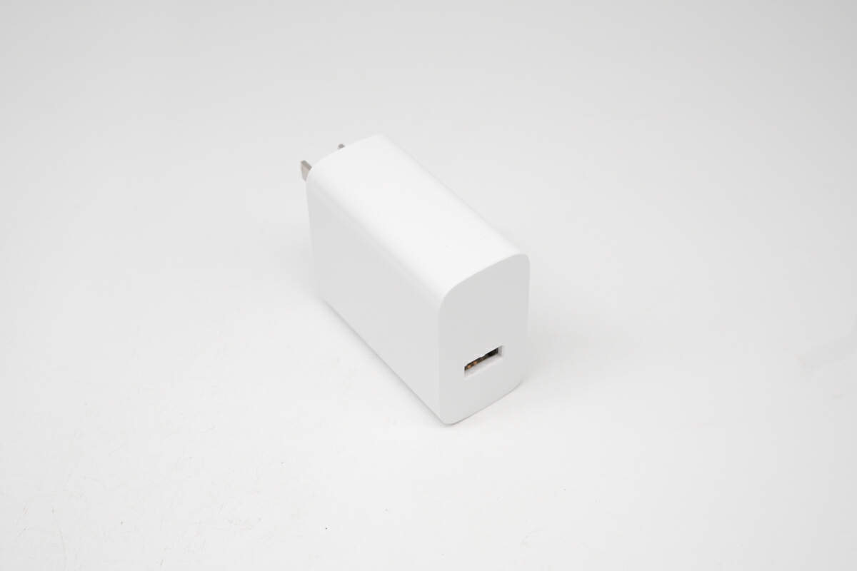

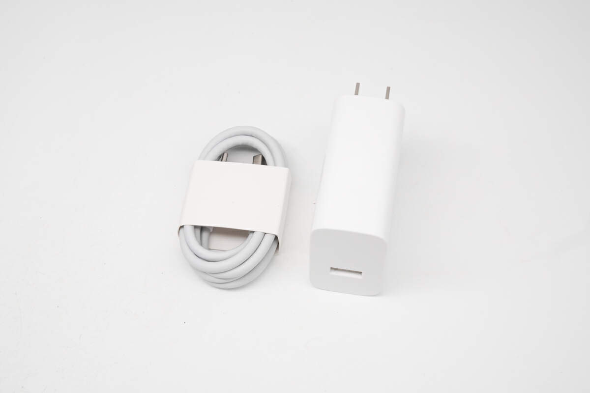

iQOO Z9 Turbo+ 手机标配 80W 超快闪充充电器,整体简约质朴;它采用固定式插脚设计,连接墙插与插排时更加稳定。
输出面板配置单 USB-A 端口,母口胶芯为白色,胶芯两侧拥有加宽 PIN 脚设计,可传输大电流。

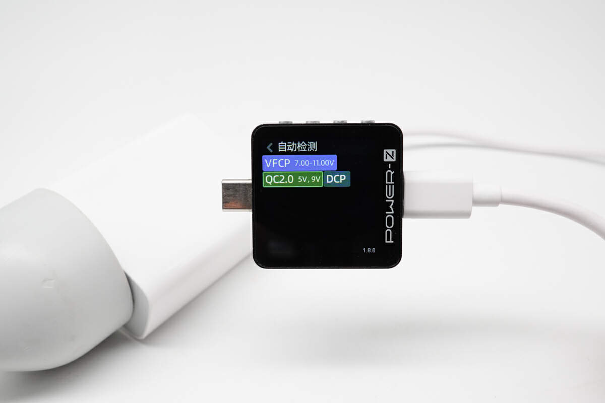

使用POWER-Z KM003C测试仪测试 80W 充电器,测试 USB-A 端口支持 VFCP、QC2.0、DCP等充电协议。

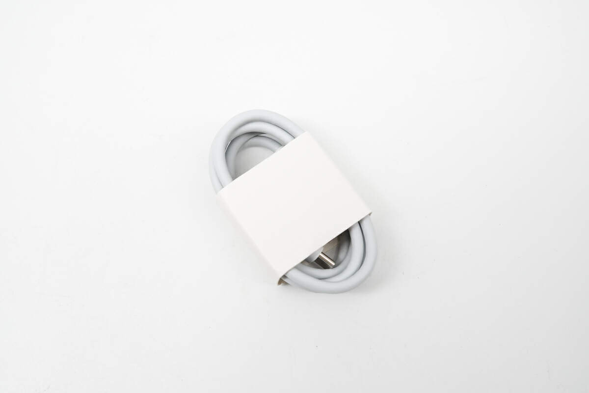

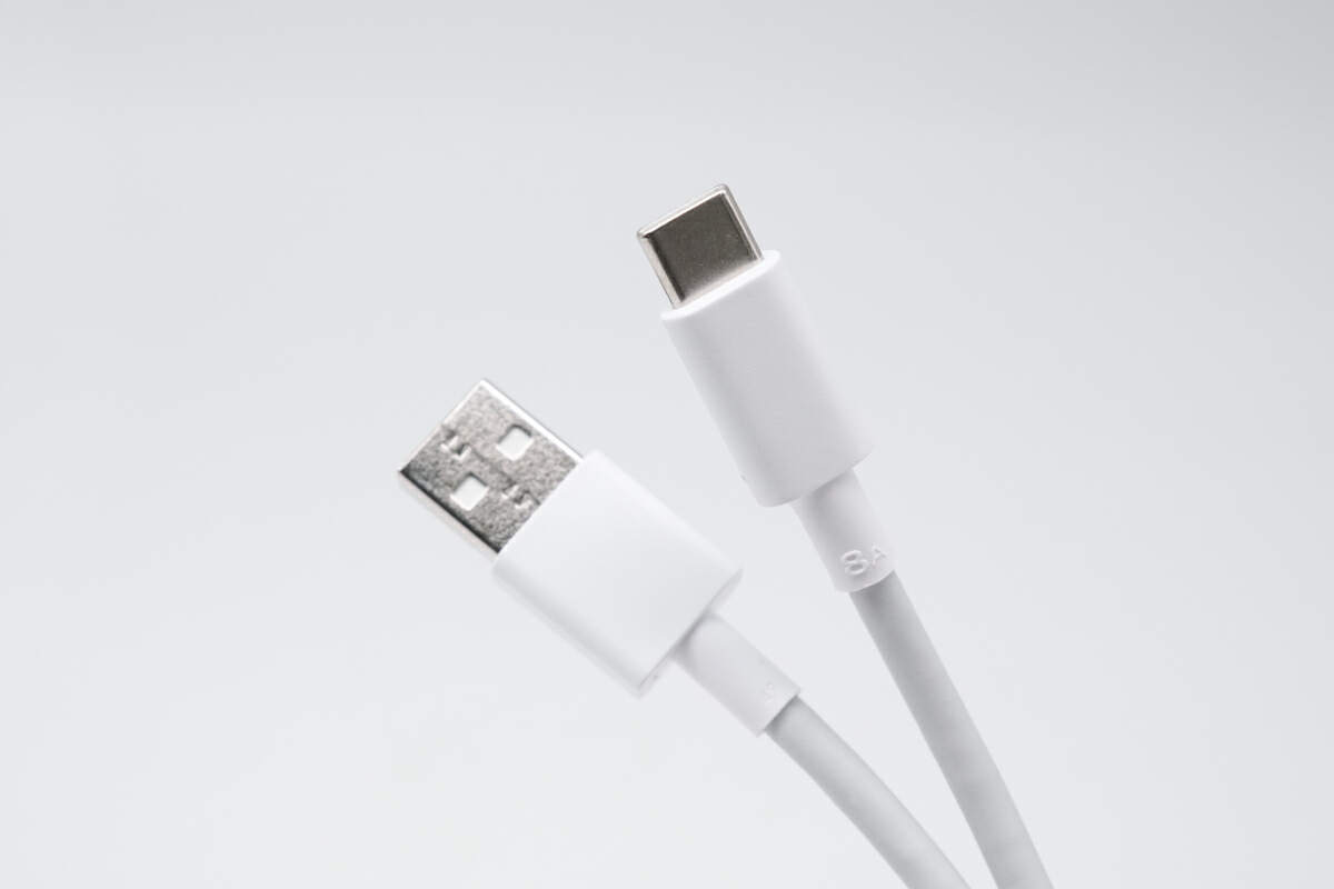

配套充电线材为 A to C 类型,采用白色环保纸带捆绑固定,线身柔软耐弯折。
线材为灰白色材质外被,纯白色子端壳体与线身一体注塑成型,加厚注塑外被上浮印“8A”字样。
iQOO Z9 Turbo+ 手机原装充电线材长度约为97cm。

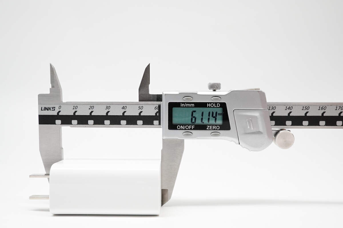

iQOO Z9 Turbo+ 手机80W充电器长度约为61.14mm。

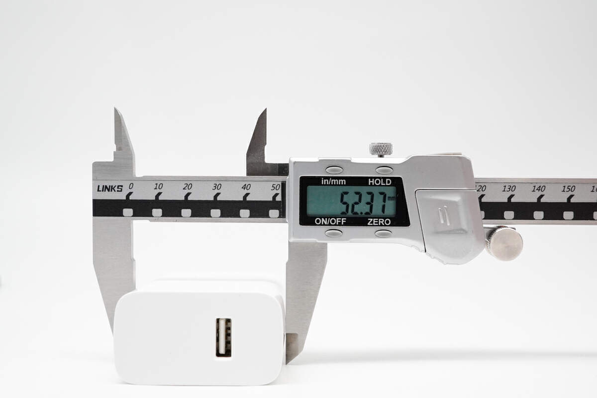

iQOO Z9 Turbo+ 手机80W充电器高度约为52.37mm。

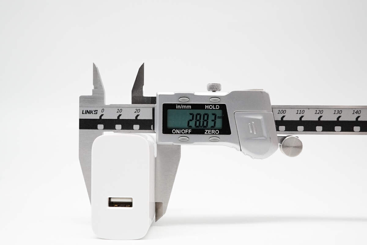

iQOO Z9 Turbo+ 手机 80W充电器厚度约为28.83mm,体积约为92.31cm³,以充电器的功率80W计算,功率密度高达0.87W/cm³。

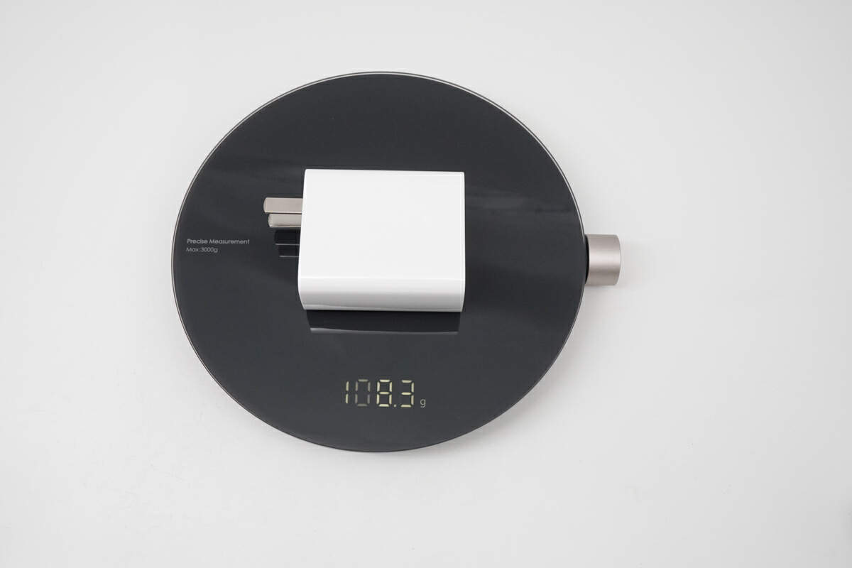

iQOO Z9 Turbo+ 手机80W充电器重量约为108.3g。

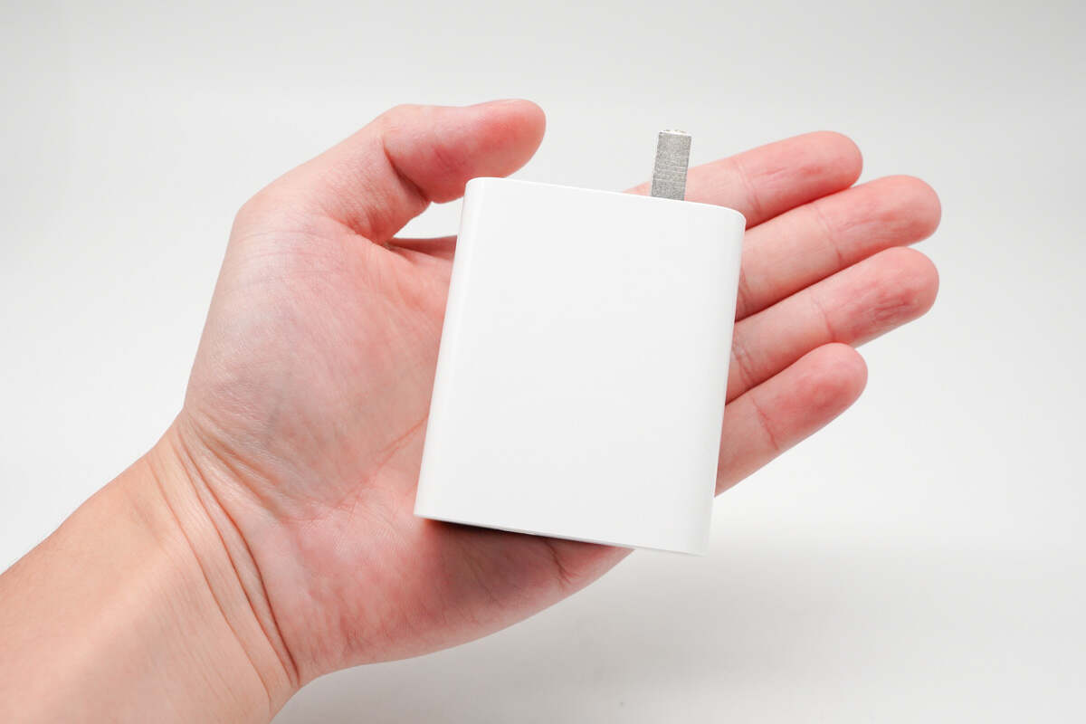

充电器本体放在成年男性手掌对比,可轻松一手掌握。

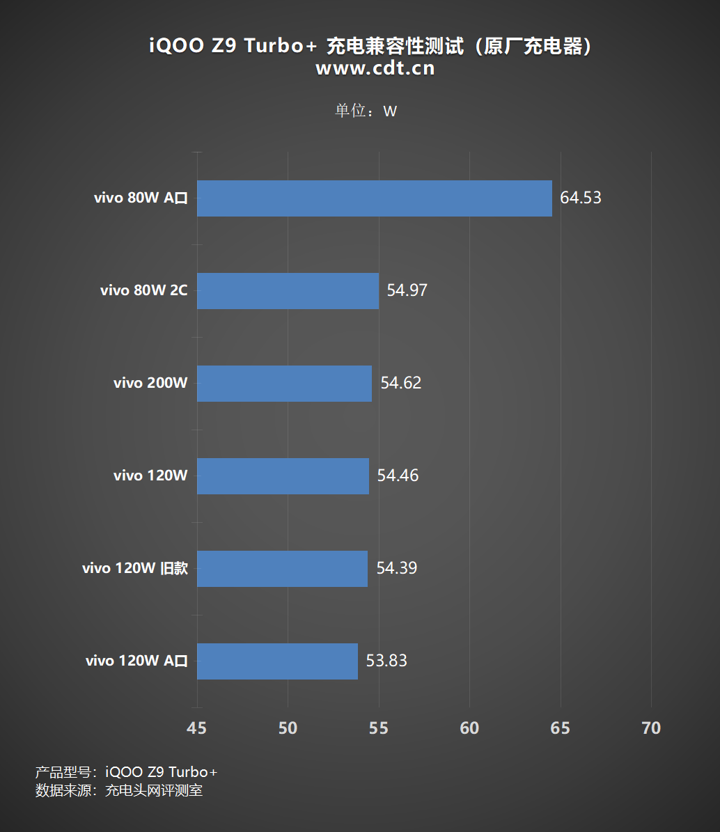

如果你之前用过 vivo 手机,那么家里肯定少不了之前用过的 vivo 系充电器,让我们来看下这款手机搭配 vivo各系列充电器套装的充电兼容性表现。

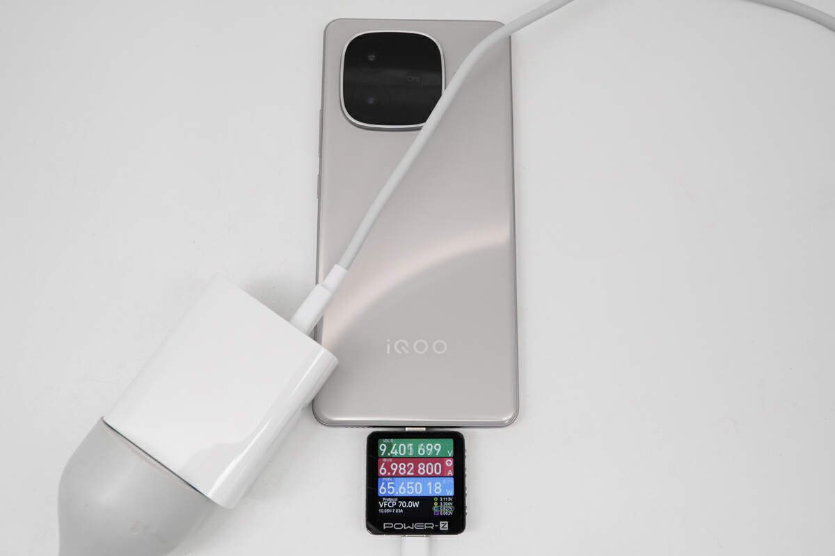

使用 vivo 80W (型号:V8073L0A1-CN)充电器套装为 iQOO Z9 Turbo+ 手机充电,POWER-Z KM003C 测试仪实测当前手机输入端功率为9.40V 6.98A 65.65W。

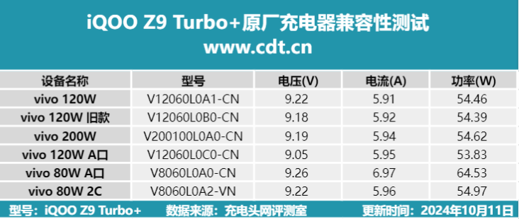

将 vivo 系内不同功率档位的充电器进行逐一充电测试,均搭配原装A/C to C 充电线材进行连接,实测 iQOO Z9 Turbo+ 手机的实际充电功率至高可达65W左右。
将各充电功率制作柱状图,可以看到,iQOO Z9 Turbo+ 手机在搭配自家充电套装时,部分充电器套装受限于6A电流,功率在54W左右,而原装80W充电器能够达到65W左右。

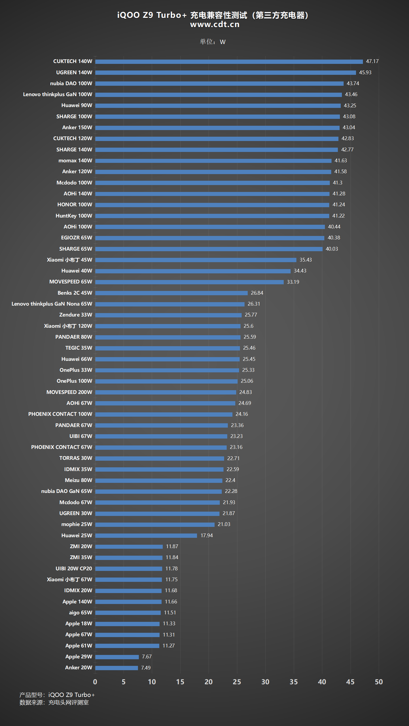

看完了原厂的兼容性数据,再来看看这款手机对于第三方充电器的充电兼容性如何,此次测试一共选用了多款充电器,具体测试结果如下。
将第三方充电器搭配第三方充电线的兼容性测试数据汇总,本次测试的第三方充电头给 iQOO Z9 Turbo+ 手机的充电大部分握手9V电压档位。
将充电功率数据绘制为柱状图,可以看到 iQOO Z9 Turbo+ 手机的充电功率主要集中在10W、25W、35W功率档位。

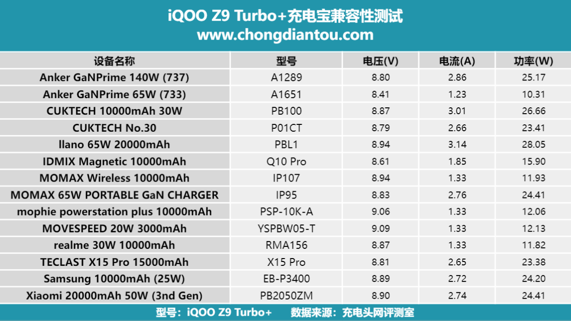

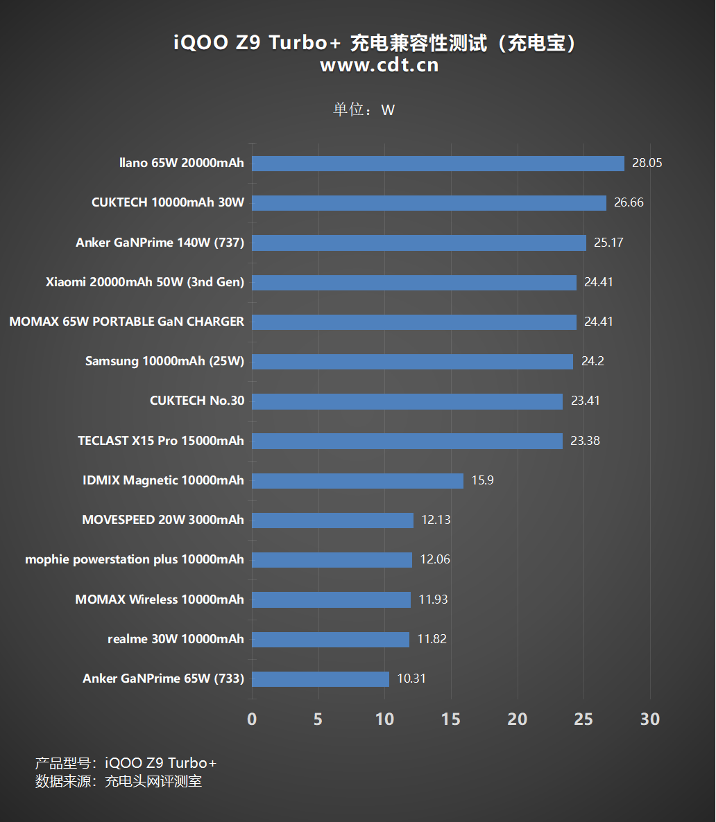

充电宝兼容性测试
将测试数据汇总至表格中,可以看出充电宝为iQOO Z9 Turbo+充电握手9V电压,电流在1A-3A之间,最高功率在22W左右。
将数据绘制成柱状图,可以清晰的看出各个充电宝的功率排布;功率最高的是MOMAX 65W PORTABLE GaN CHARGER功率达到了22.59W。在使用三方充电宝时,vivo Y200 GT的充电功率主要集中在10W、22W功率档位。

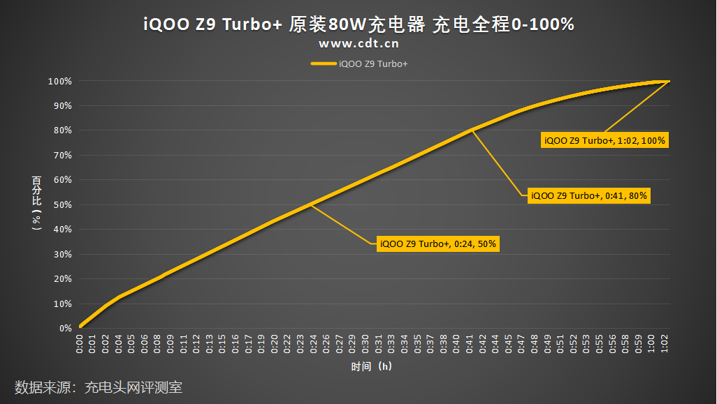

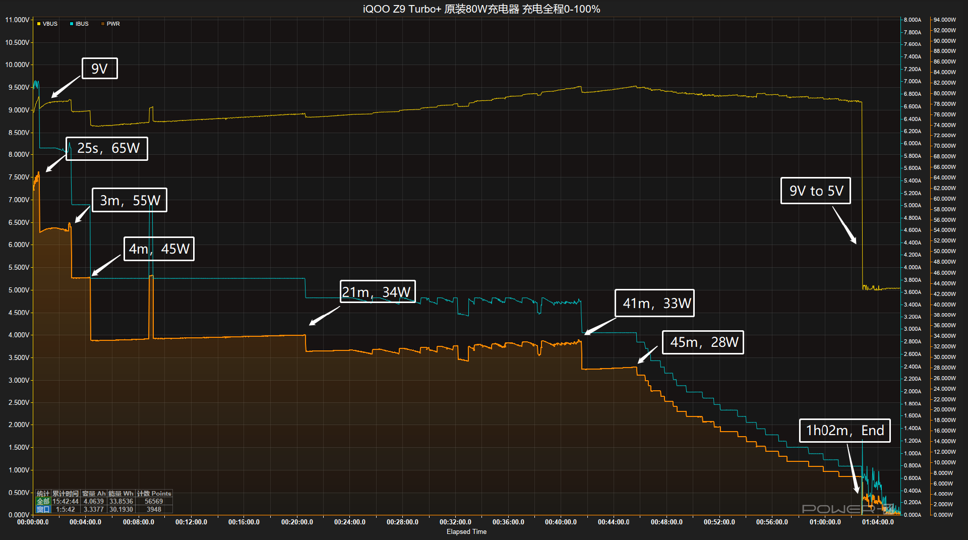

iQOO Z9 Turbo+拥有6400mAh蓝海电池,续航十分强悍。那么这款手机大电池充电表现如何呢?接下来,就带大家来看一下这款 iQOO Z9 Turbo+的充电表现,手机电量消耗至0%,即自动关机,将手机与原装充电器放入25℃的恒温箱中,接通电源,并记录数据。
接通电源,握手9V电压,功率达到65W左右并维持了25秒,随后功率下降至55W左右,并持续充电至第3分;随后功率再次下降,下降至45W左右,并持续充电至第4分;随后功率下降至34W左右,并持续充电至第21分钟;随后功率下降至33W左右,并持续充电至第41分钟;随后功率逐渐下降,直至充满,充电全程耗时约1小时02分钟。
绘制出折线图,可以看出使用原装80W充电器为iQOO Z9 Turbo+ 24分钟充电至50%,41分钟充电80%,完全充满则需要1小时02分钟。

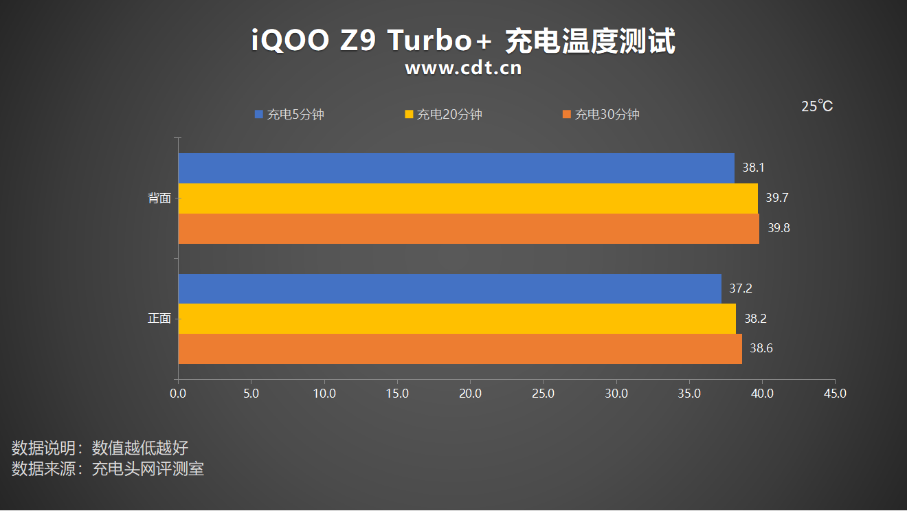

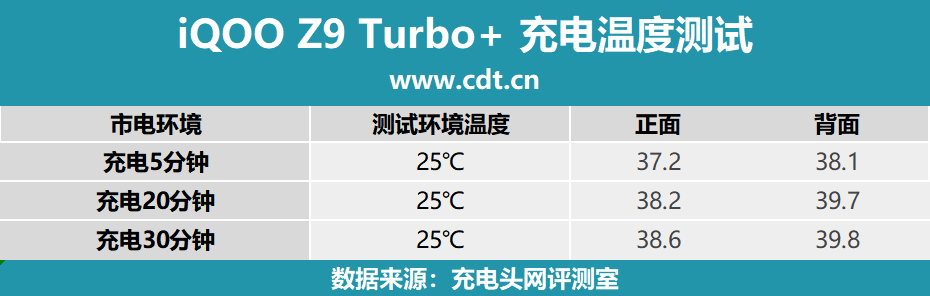

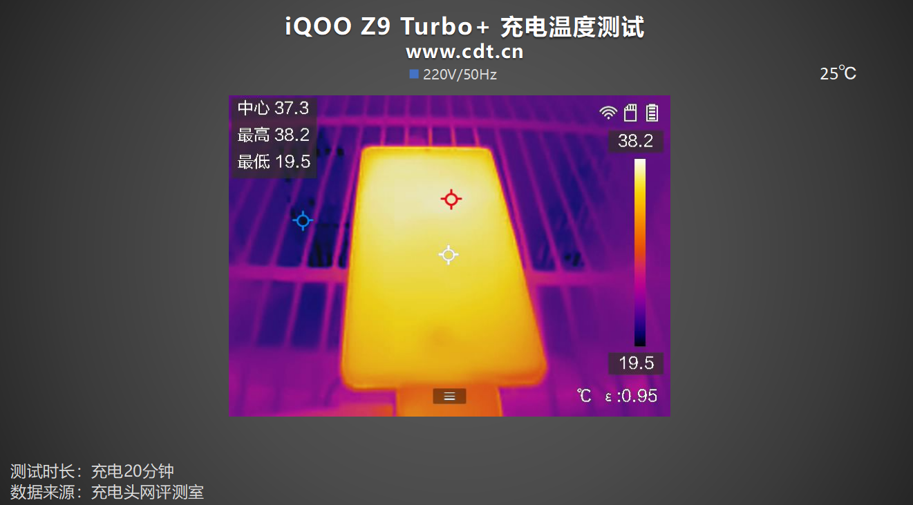

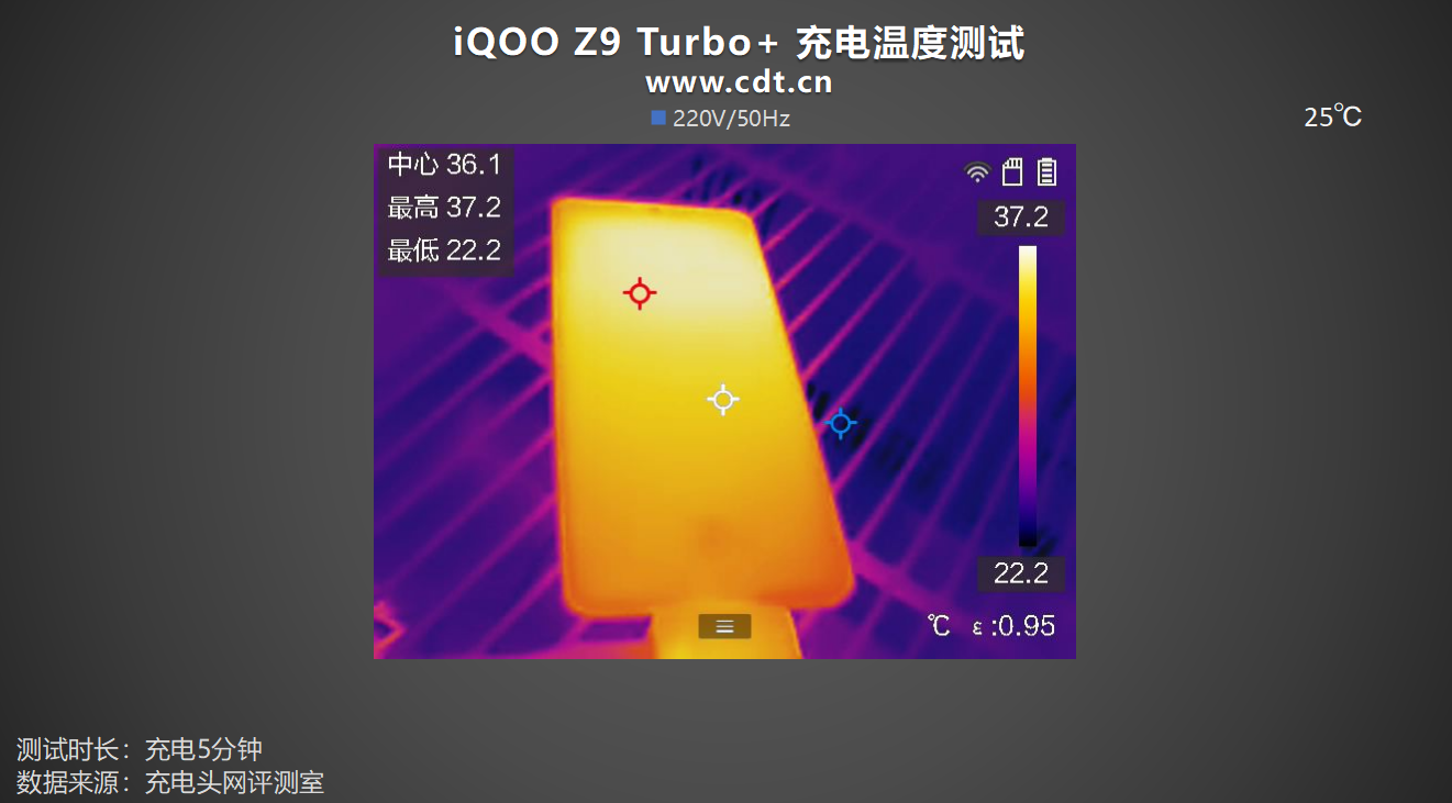

手机充电发热便是我们所需要关注的一个问题,让我们看看iQOO Z9 Turbo+对于充电时温度的调控如何,测试全程在25℃恒温箱中进行,温度拍摄的时间点为:充电5分钟、充电15分钟、充电30分钟。
充电5分钟

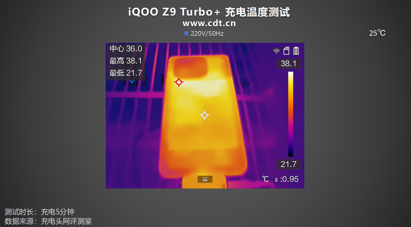

充电5分钟后,使用热成像仪拍摄手机正面 ,最高温度为37.2℃。
充电5分钟后,使用热成像仪拍摄手机背面 ,最高温度为38.1℃。
充电20分钟

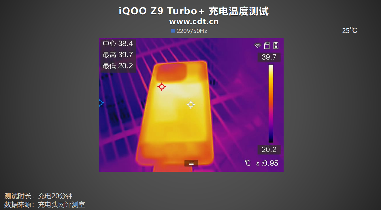

充电20分钟后,使用热成像仪拍摄手机正面 ,最高温度为38.2℃。
充电20分钟后,使用热成像仪拍摄手机背面 ,最高温度为39.7℃。
充电30分钟
充电30分钟后,使用热成像仪拍摄手机正面 ,最高温度为38.6℃。
充电30分钟后,使用热成像仪拍摄手机背面 ,最高温度为39.8℃。
将温度数据汇总,可以看出充电过程中手机整体的温度在37.2-39.8℃之间。
绘制出柱状图可以看出,整个充电过程中温度都没有超过40℃,手机最高温度基本在39℃浮动,定点30分钟测温时用手触摸触感表现温热,对于这种大容量电池来说充电所产生的热量会比一般手机要多,综合来看这个温控还是不错的。
