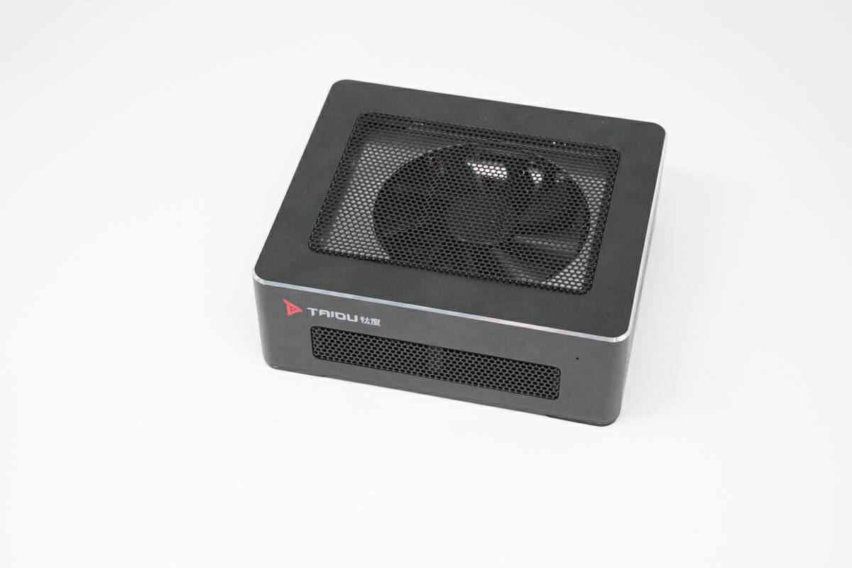

钛度 The Cube 迷你显卡坞采用一体式铝合金外壳多面冲压成型,矩阵方形设计,纯黑磨砂质感,棱角分明,四周均有镂空,配合内部主动式安静风扇,有效排出内部热量,保持系统工作时稳定又高效。
钛度 The Cube 迷你显卡坞正面印有TAIDU钛度品牌名称及LOGO,中间区域则是大面积的散热开孔,通过散热孔还可以看到内部铜管。

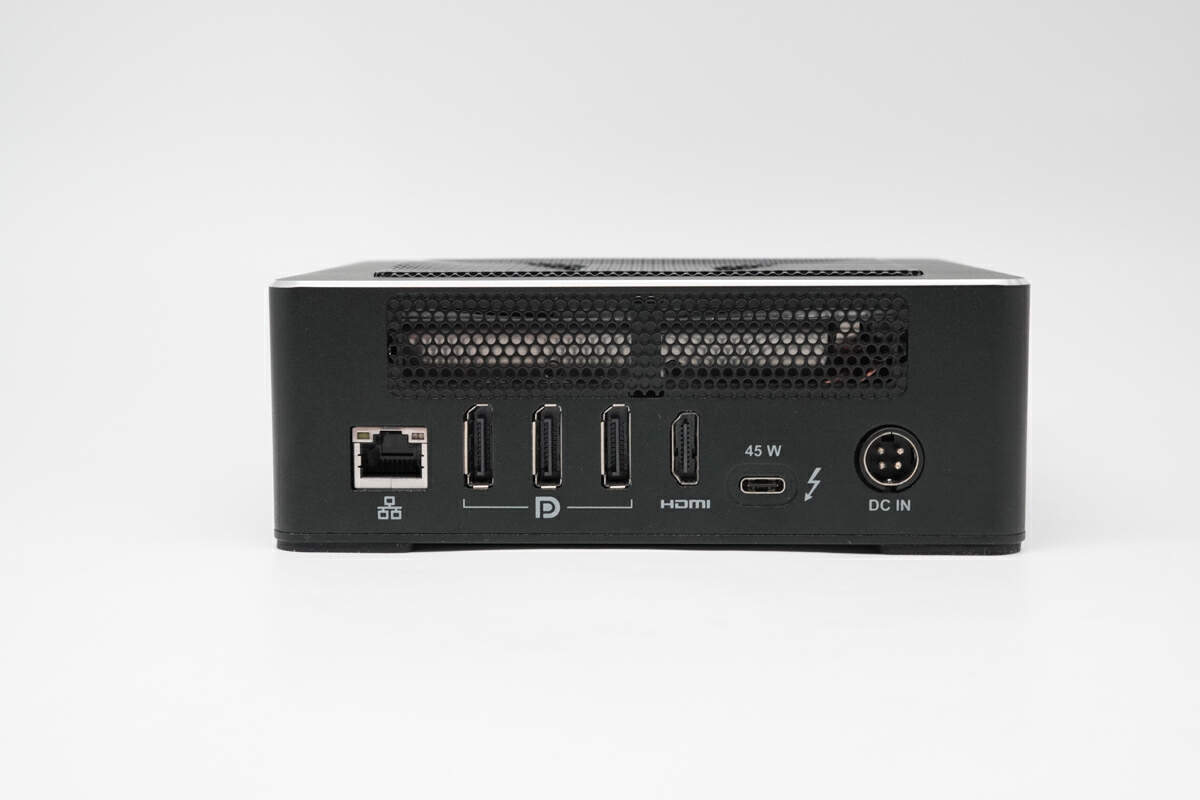

背面从右左右依次为RJ45千兆以太网口、3个DP1.4接口、一个HDMI2.0接口、雷电接口以及DC IN电源接口;接口上方有镂空加速散热。
侧面配备了两个USB Type-A 3.0接口。
钛度 The Cube 迷你显卡坞底部四周均配备防滑硅胶垫,下面隐藏着固定螺丝。

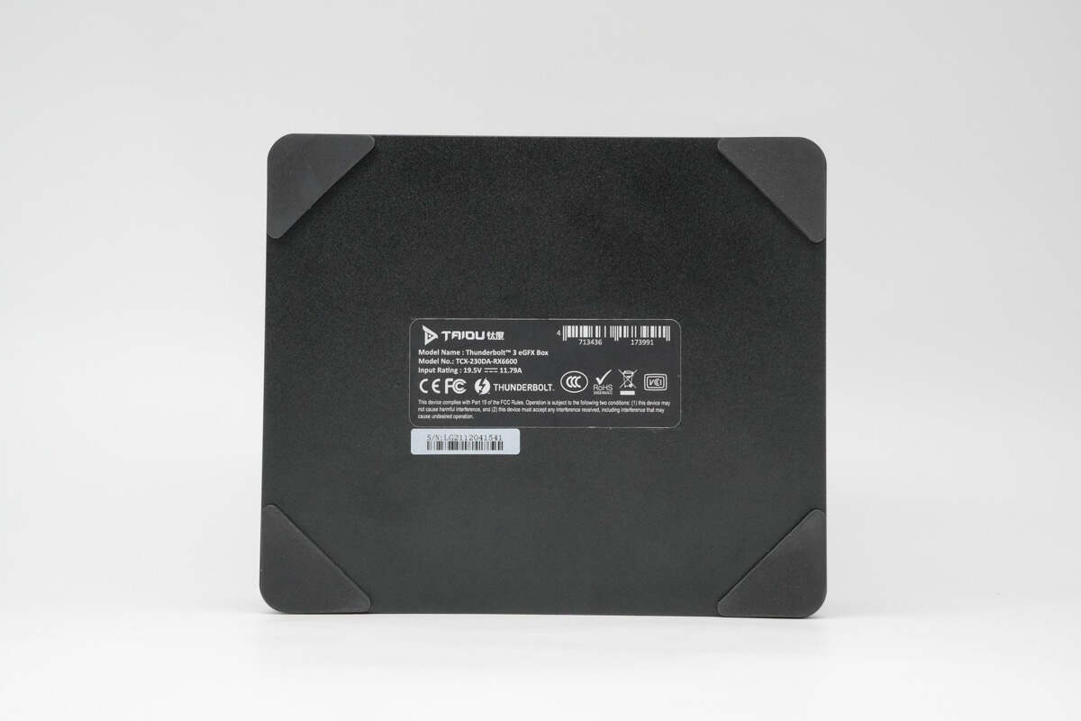

显卡坞底部印有产品型号等参数信息:
Model Name : Thunderbolt 3 eGFX Box
Model No:TCX-230DA-RX6600
Input Rating:19.5V 11.79A

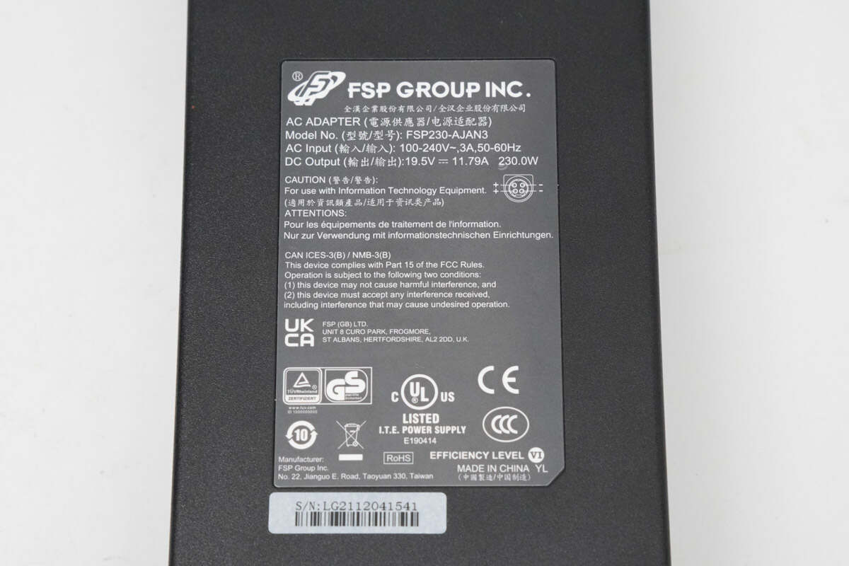

电源适配器来自全汉,上方印有三种语言的相关参数信息:
型号:FSP230-AJAN3
输入:100-240V~,3A,50-60Hz
输出:19.5V 11.79A 230.0W

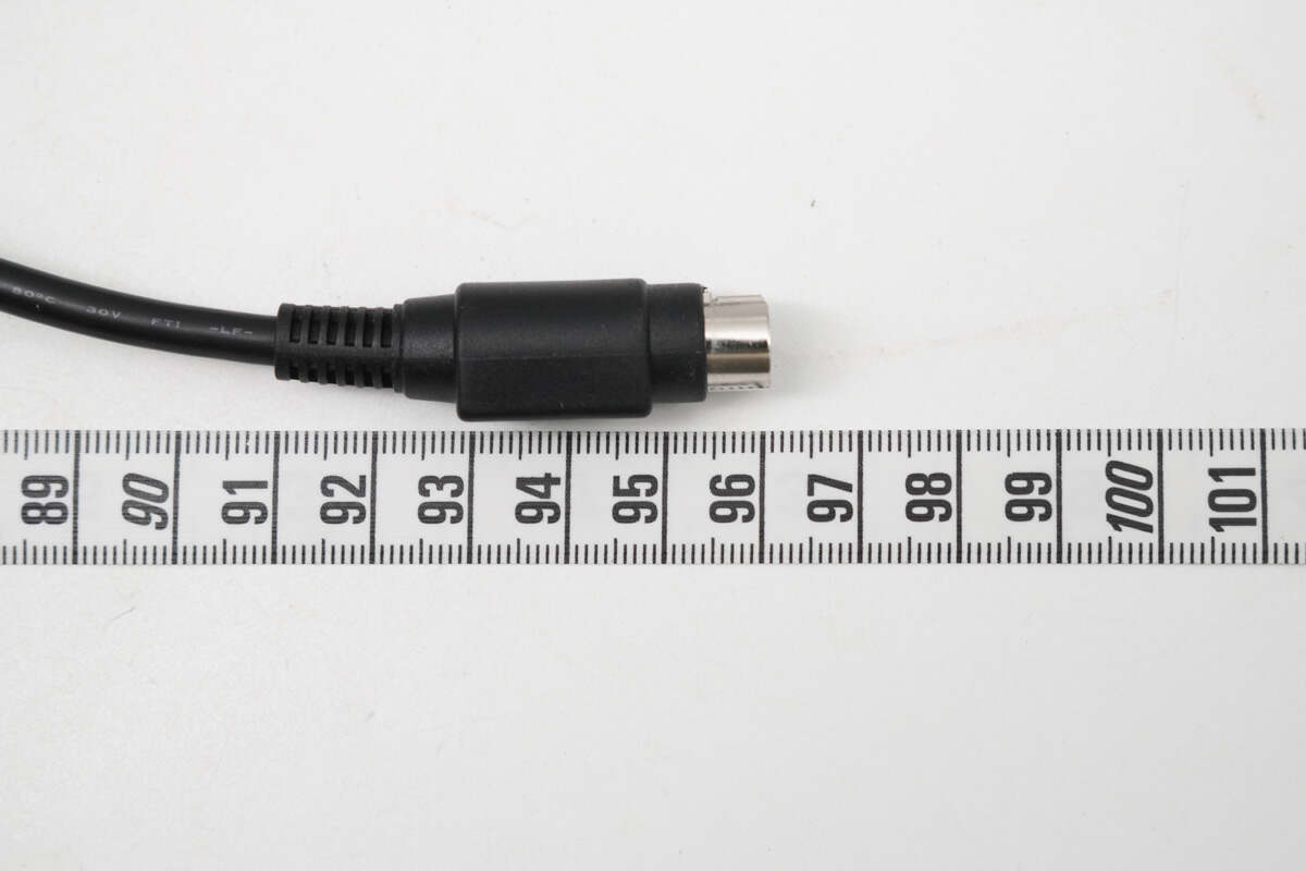

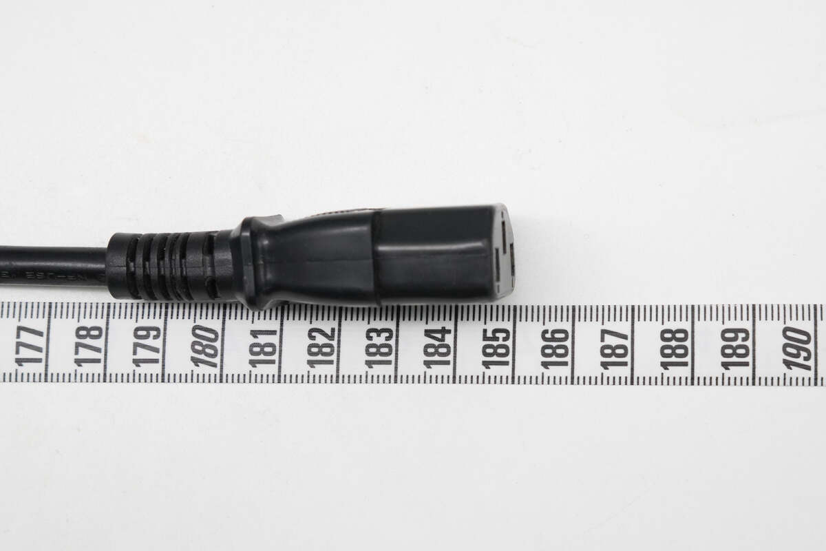

配套的电源线长度约为185cm。
配套的电源适配器及延长线长度约为96cm。

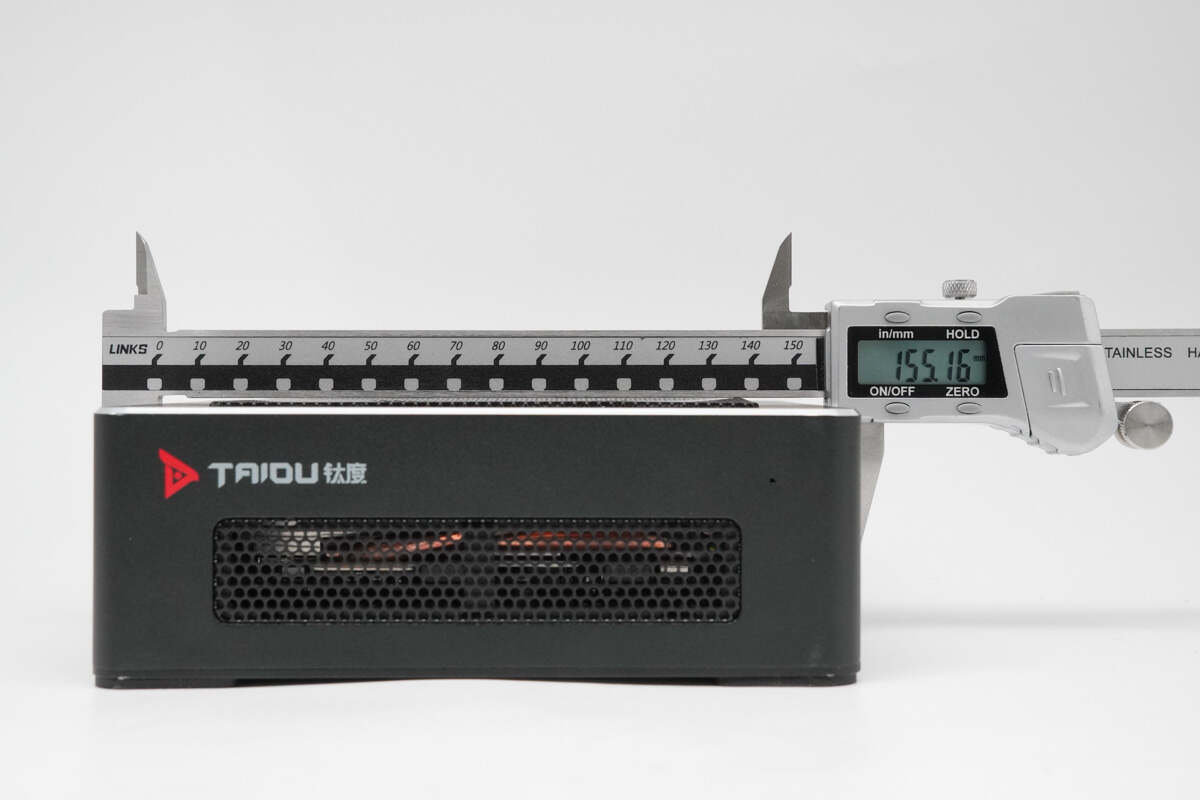

钛度 The Cube 迷你显卡坞本体长度约为155.16mm。

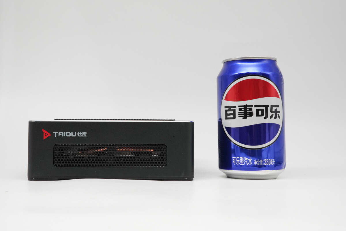

和330ml易拉罐可乐相比,高度比较只有可乐的一半,长度略长于可乐。

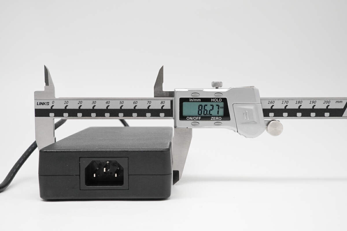

电源适配器长度约为177.25mm。
宽度约为86.27mm。
厚度约为32.72mm。

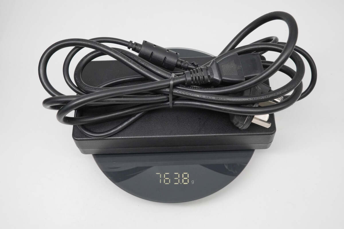

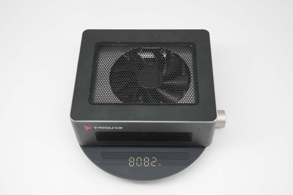

钛度 The Cube 迷你显卡坞采用外置电源设计,显卡坞本体重量约为808.2g。
而外置的230W电源适配器重量约为763.9g,整体还是比较重的。

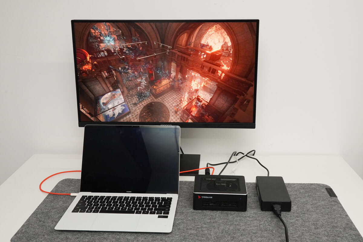

本次测试主要采用华为MateBook X Pro 2024笔记本进行,安装最新的驱动后,便可以正式开始测试。

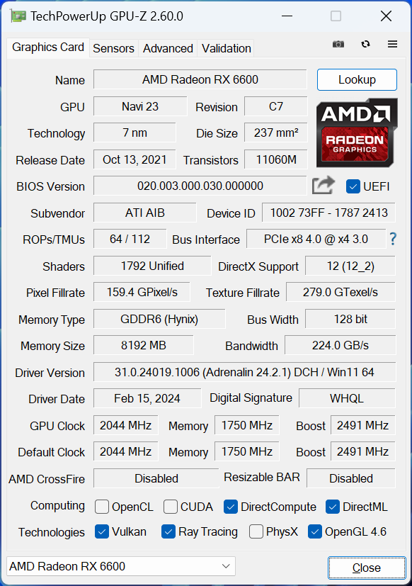

使用GPU-Z可以查看钛度 The Cube 迷你显卡坞的各项信息,内置的显卡为AMD Radeon RX 6600,7nm工艺制程,采用了Navi 23核心,拥有28计算单元、64个光栅单元、112个纹理单元、1792个流处理器,核心频率为2044 MHz,拥有8GB GDDR6显存,显存位宽128bit;驱动版本为31.0.24019.1006(Adrenalin 24.2.1)DCH / Win11 64。

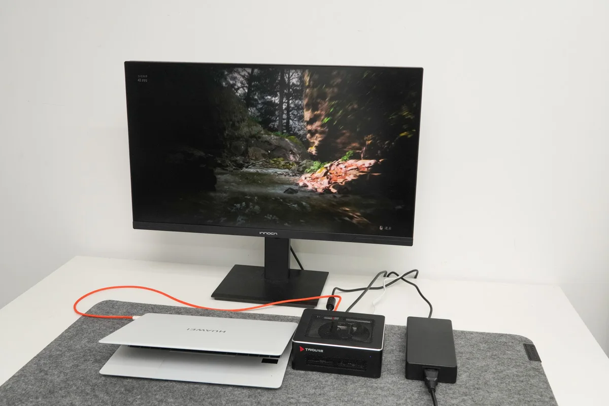

在连接到外接显示器的情况下,将华为MateBook X Pro 2024连接到钛度 The Cube 迷你显卡坞进行3DMark TimeSpy(DX12 1440p)测试,大致跑出了6641分;由于采用雷电3接口和USB4数据线连接所以有一定的性能损耗,AMD RX 6600在主机平台下的TimeSpy跑分大致在8000-8500分左右,若以8250分算损耗大约为19%。
同样的环境下,3DMark Fire Strike(DX11 1080p)测试,大致跑出了18477分;由于采用雷电3接口和USB4数据线连接所以有一定的性能损耗,AMD RX 6600在主机平台下的 Fire Strike跑分大致在22000到24000分左右,若以23000分算损耗同样是在19%左右。
下面是游戏测试,对于目前依旧火热的《黑神话:悟空》,这款钛度 The Cube 迷你显卡坞究竟能不能在2K分辨率下稳定60Hz以上运行呢,下面一起来测测。
为了充分发挥钛度 The Cube 迷你显卡坞的实力,测试将连接外接显示器进行,且室温控制在25℃,使用《黑神话:悟空 性能测试工具》进行测试,通过一段实时渲染的游戏内场景,初步检测体验游戏时的硬件性能。
将分辨率调整至2K(2560*1440),使用推荐画质选项,即FSR超分辨率采样,超采样清晰度为32,关闭光线追踪,开启帧生成,画质等级以及贴图质量等均为高,最终跑出了59帧的平均帧,最低帧25帧,95%帧率高于65帧,显存占用5.4G。
使用AMD自带的驱动管理软件AMD Software: Adrenalin Edition对GPU进行超频。
同样的画质设置,依旧是跑出了59帧的平均帧,最低帧49帧,95%帧率高于65帧,显存占用5.7G,整体帧率更加稳定。
作为对比,在不连接显卡坞的情况下使用华为MateBook X Pro2024单独进行测试,将分辨率调整至1080P,使用推荐画质选项,即FSR超分辨率采样,超采样清晰度为35,关闭光线追踪,开启帧生成,画质等级以及贴图质量等均为高,最终跑出了38帧的平均帧,最低帧32帧,95%帧率高于33帧。

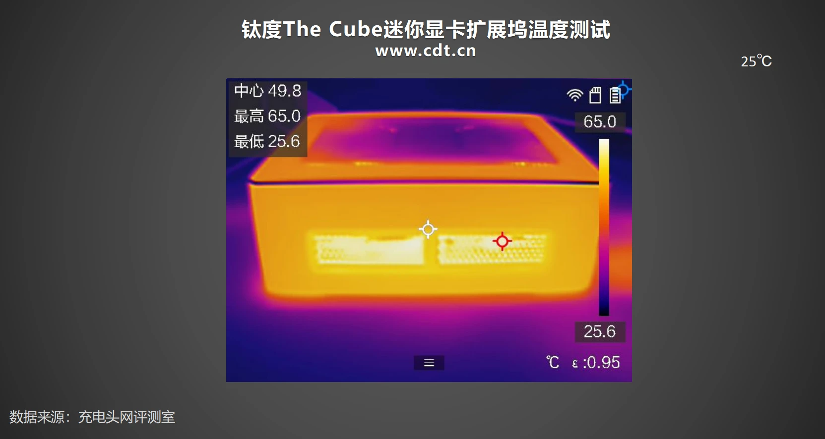

在25℃室温下,使用《黑神话:悟空 性能测试工具》进行两次测试,等待测试完成后使用热成像仪记录钛度 The Cube 迷你显卡坞温度,正面中心温度为49.8℃,最高温度出现在内部铜管位置,为65℃。
