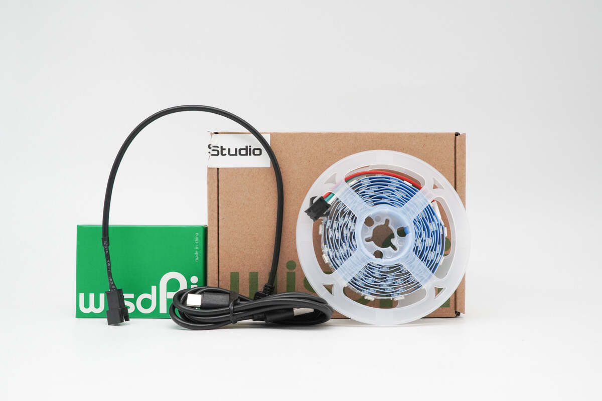

wisdPi WP-DLC01 RGB灯带整体采用牛皮纸盒包装,印有“wisdPi”品牌名称,整体比较简约。
包装侧面及背面粘贴有包装内容的贴纸:
Dynamic Lighting RGB Controller Kit
Dynamic Lighting Controlle(WP-DLC01)x1
USB 2.0 lnternal Motherboard Header to USB Type-C 15cm Cable x1
USB 2.0 Type-A to Type-C 100cm Cable x1
WS2812B 5050 RGB Strip 200cm 120 LEDs x1
取出包装盒内所有物品,可以看到除了一卷灯带以外,还有一条A to C充电线、一个绿色小盒子(内含动态照明控制器)、以及转接线。

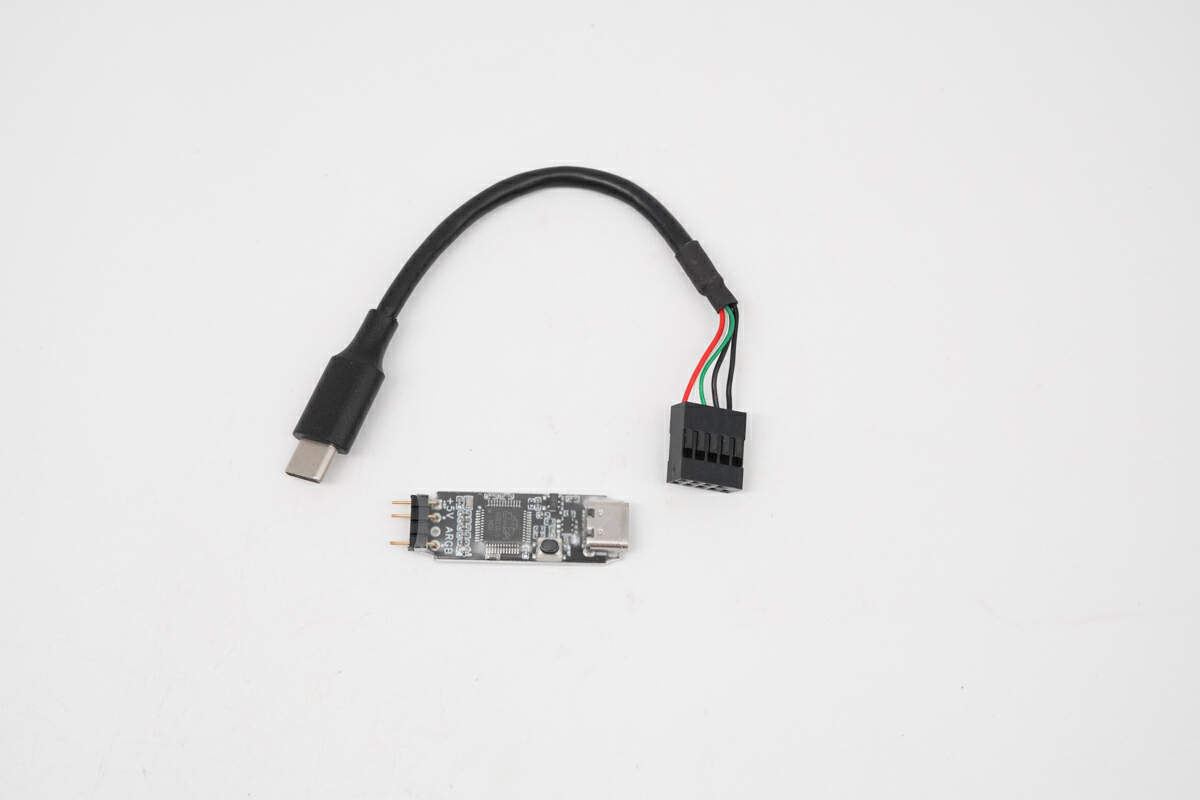

包装内为一条USB 2.0 主板内置插针转 USB Type-C连接线以及一个动态灯光控制器。
wisdPi的动态灯光控制器(WP-DLC01)是目前首款原生支持DIY的Win11动态光效功能的控制器,可以实现系统级别的灯光控制。比如让灯光环境与电影、音乐同步等,或者是灯光与游戏场景和人物血条等都可以通过联动同步。

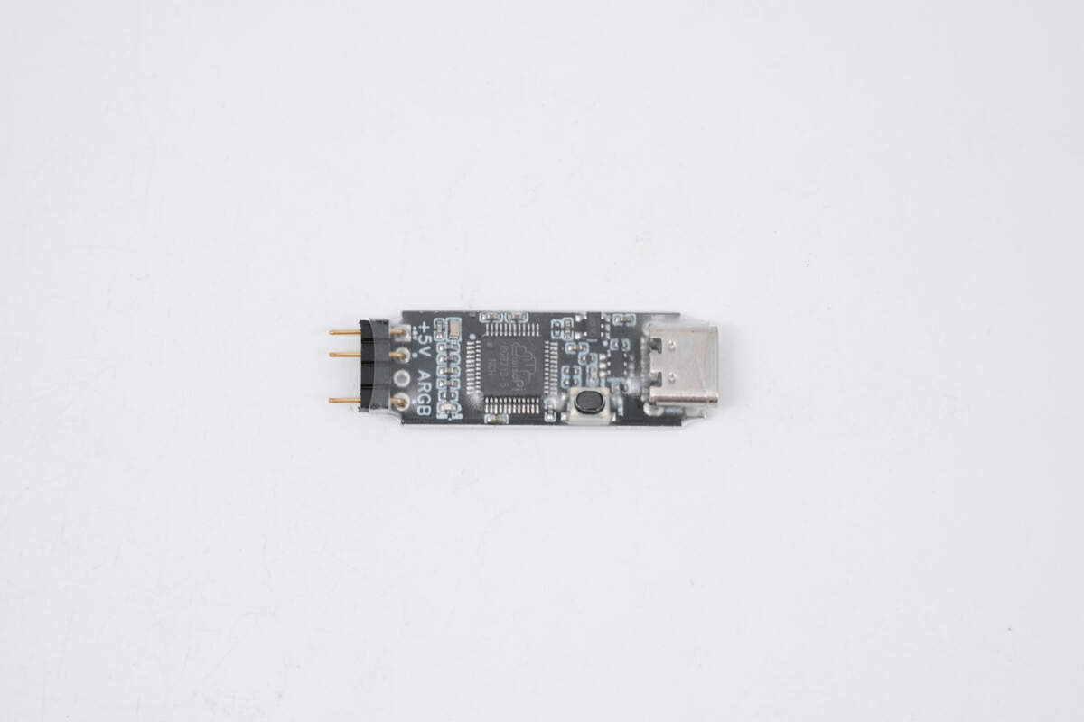

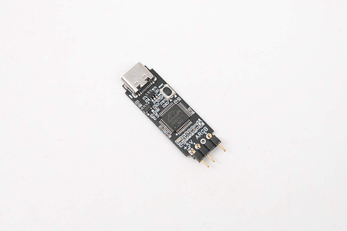

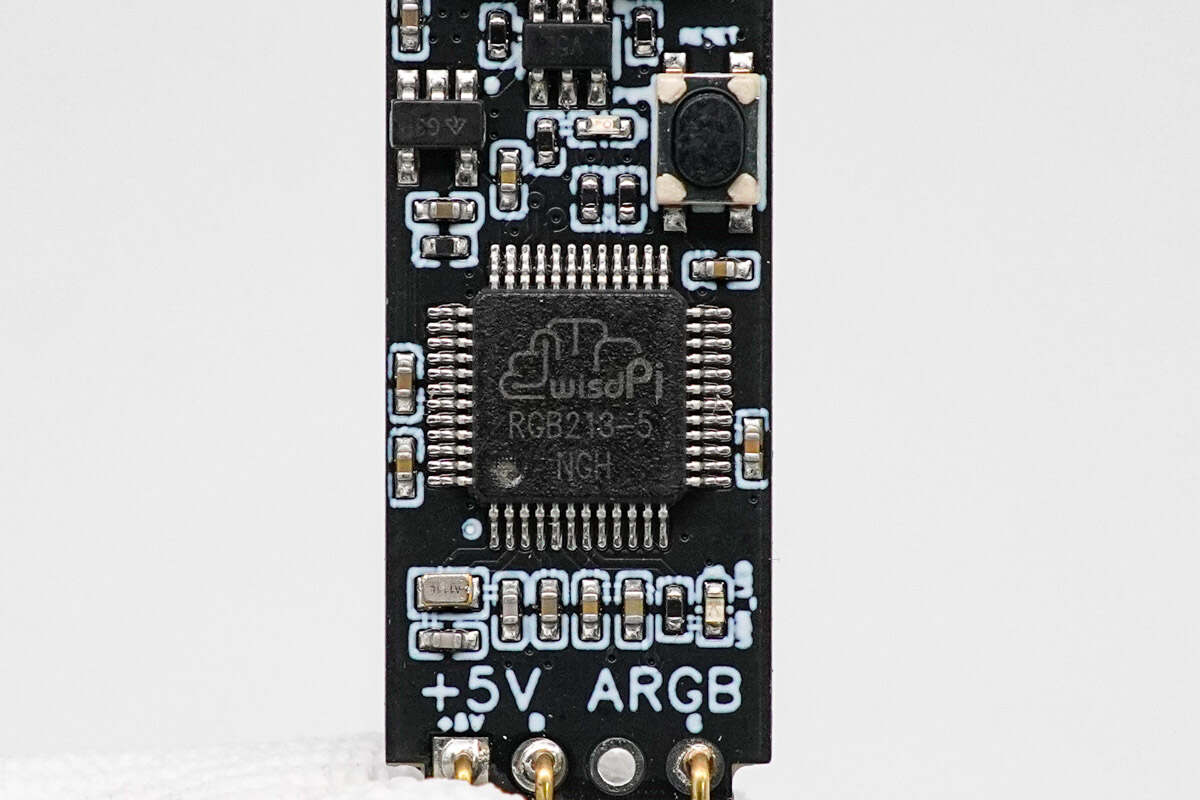

动态灯光控制器带有一个标准的5V 3针的接口,除了ARGB灯带以外还可以连接像风扇等其他带灯光的设备,实现系统级控制和个性化DIY。
动态灯光控制器中间有一颗控制器芯片,上方丝印“wisdPi RGB213-5”,负责处理信号和数据,旁边还有一个按钮,用于复位。

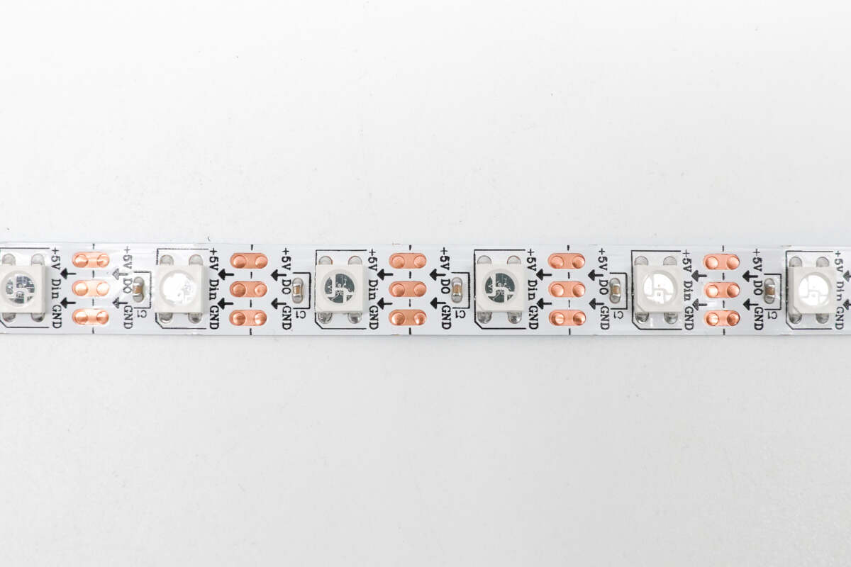

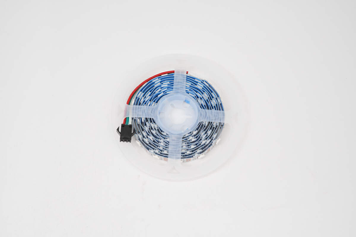

图示为配备的灯带,灯带卷绕在一个透明的线轴上,整齐排列,便于存储和管理。灯带的末端接口为SM3P母头,方便与控制器连接。
WS2812B 5050 RGB灯带是一种智能可编程灯带,每个灯珠都内置了控制芯片,能独立显示不同颜色,通过单线传输数据,适用于创造多彩动态灯光效果,并且灯带上有多个间隔处,可以沿着这些预留位置切割调整长度。

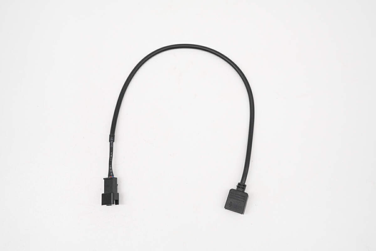

图示为配备的3针 5V ARGB转SM3P公头连接线。

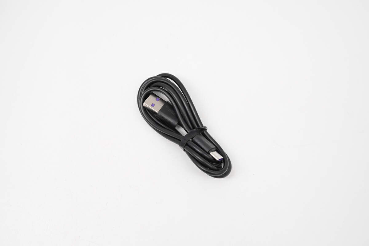

此外包装内还有一条A to C充电线。

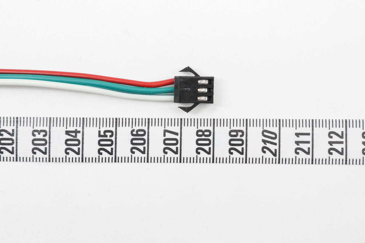

通过测量,RGB灯带本体及连接线长度约为208cm,灯带总长度则约为2m。

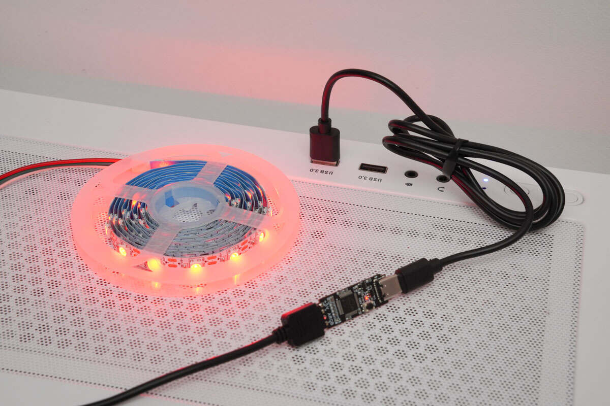

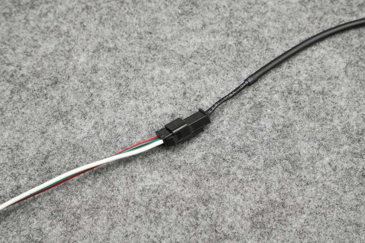

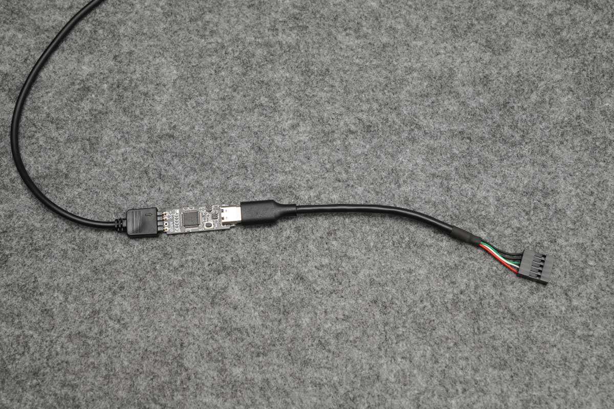

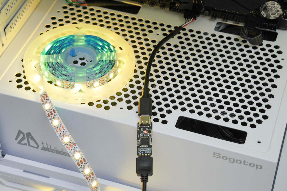

以配备的RGB灯带为例,需要将灯带的SM3P母头与另一条3针 5V ARGB转SM3P公头连接线连接。

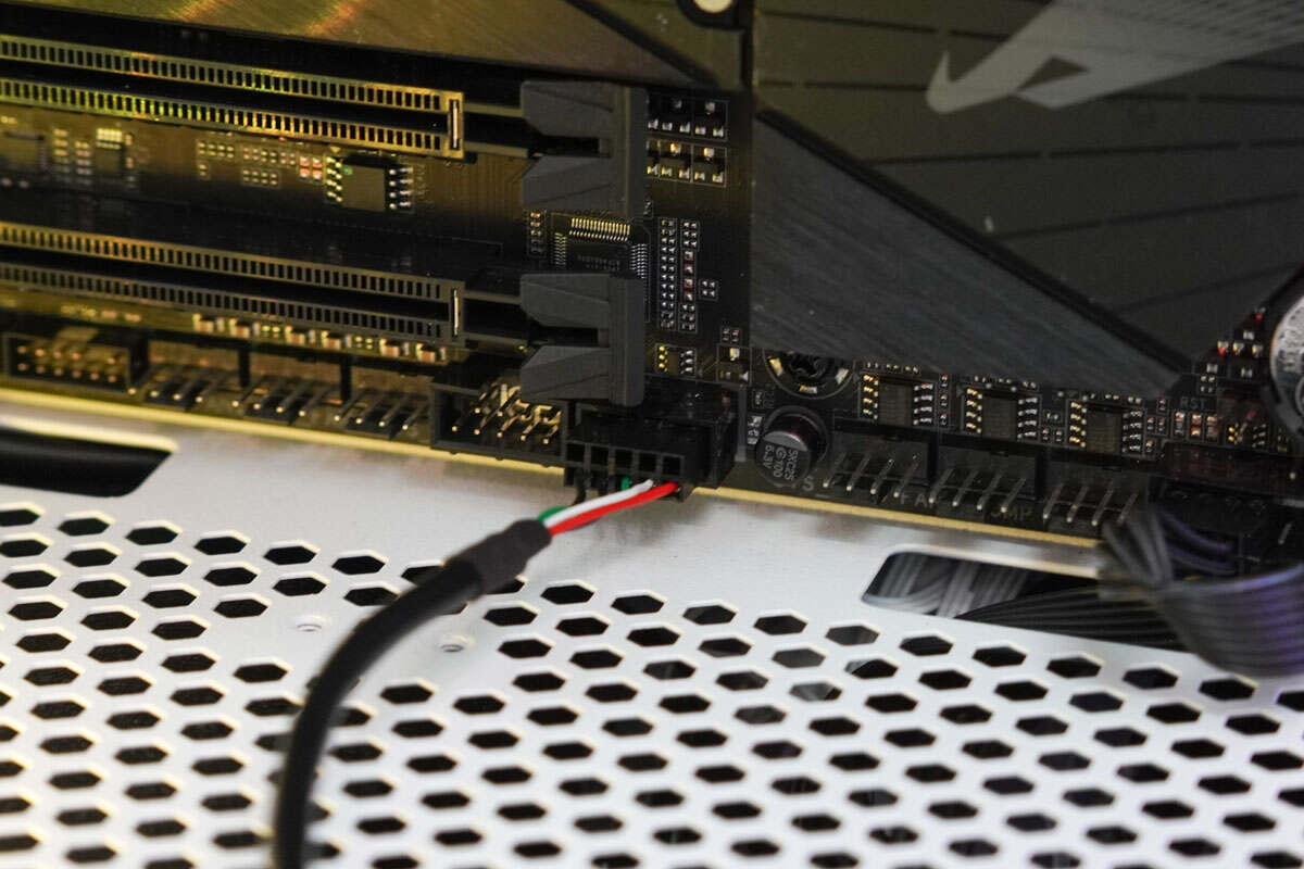

再将wisdPi的动态灯光控制器连接到3针 5V ARGB转SM3P公头连接线上,动态灯光控制器的另一端则连接USB 2.0主板内置插针转 USB Type-C连接线。
再将连接线的另一端连接到主板的USB 2.0插针上,通常是9针的插针组,其中一个针脚是空的,用作防呆设计。
连接完成后,再按动态灯光控制器的按键可以点亮RGB灯带。

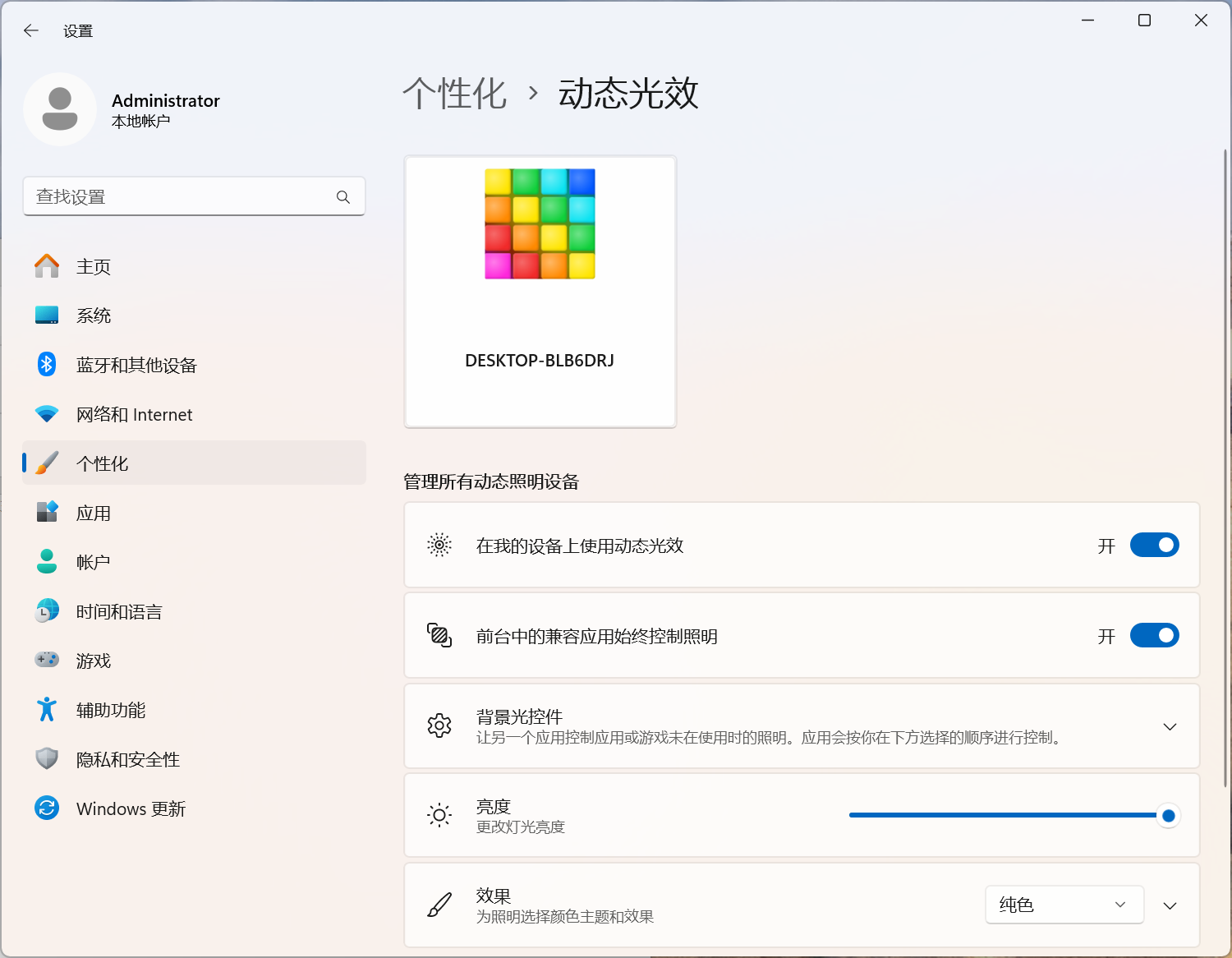

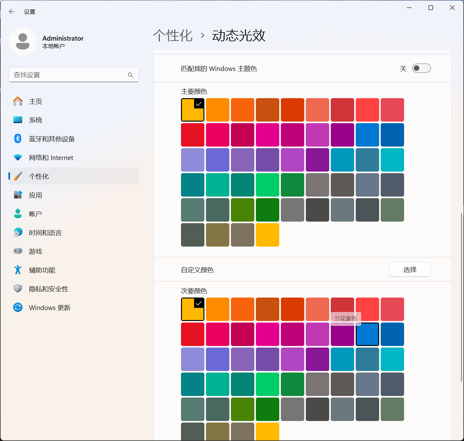

在“系统设置>个性化”中找到动态光效并开启。
之后便可以根据自己的喜好效果,在纯色、呼吸、彩虹、波形、滚轮、渐变这六种效果中选择,同时还可以手动调整亮度、自定义效果和颜色等。
除了可以使用主板的USB 2.0插针供电外,还可以换成标准的A to C或者C to C数据线连接到笔记本或者台式机的USB-A或者USB-C接口上。
这种连接方式的灯光控制与上一种方式一致,都是在“系统设置>个性化>动态光效”中进行。

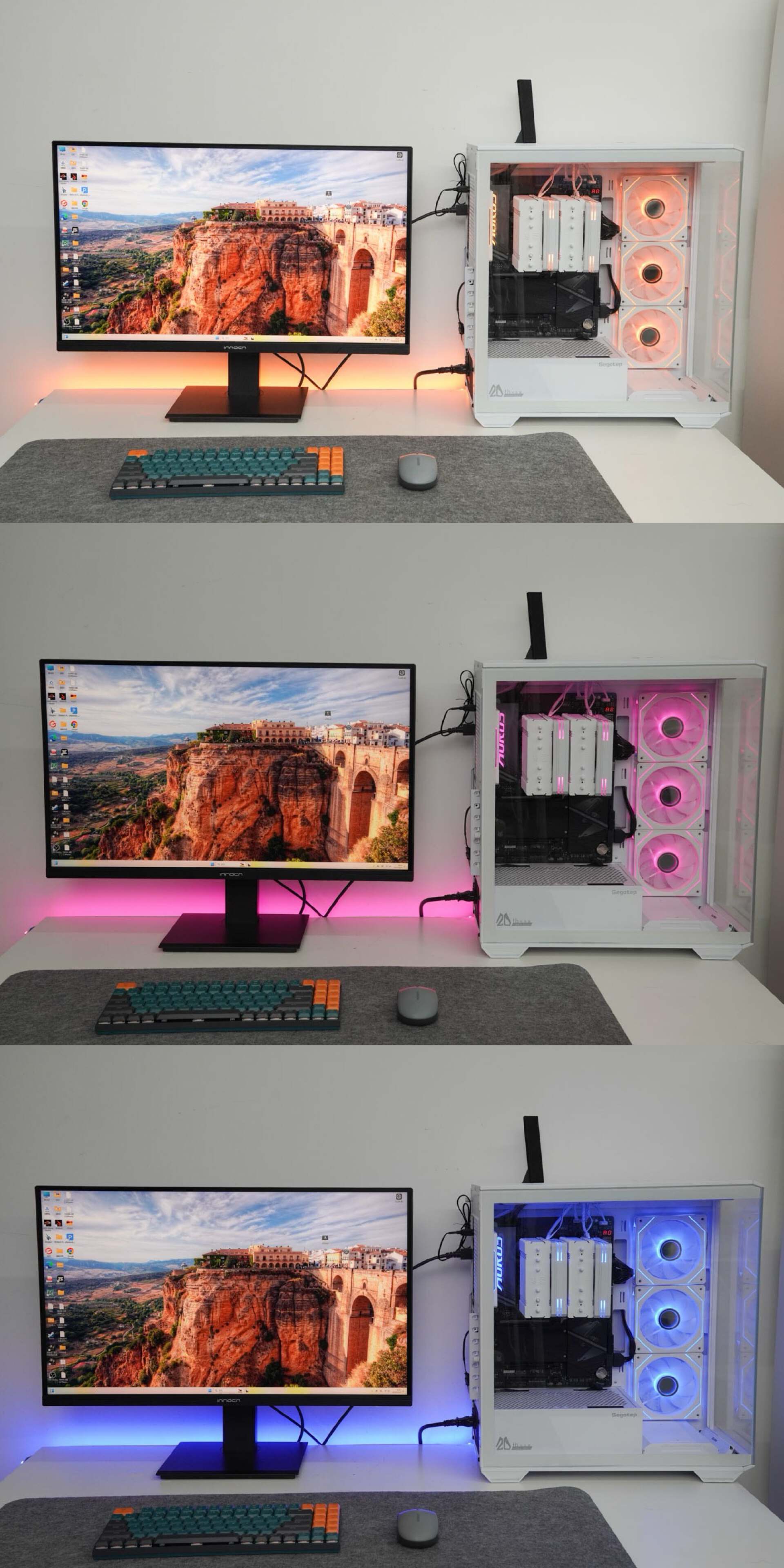

最后放wisdPi WP-DLC01 RGB灯带安装在桌边的效果。
