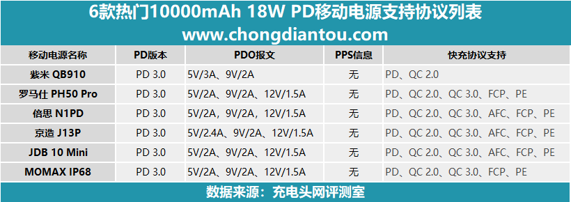

充电头网总结:
最后做个总结,首先是外壳材质方面。这6款移动电源中,紫米采用了布艺材质,其余5款移动电源均采用塑料材质,布艺材质相对来说触感将会更柔和舒服。5款塑料材质的移动电源中,京造、倍思这两款表面皆有细纹,带来类磨砂手感,罗马仕表面有简单的亮面凸起条纹装饰,JDB与MOMAX表面相对光滑简约,无纹路与装饰。
协议支持数据统计了表格,这6款移动电源均支持PD快充,除紫米外都支持QC、FCP、PE快充,可以满足大部分安卓手机快充使用,小伙伴可以根据自己设备需求去选择对应快充的产品。
然后是移动电源接口数量列表。除了MOMAX没有MicroUSB输入与不支持边充边放外,大部分产品都带有USB-C、USB-A、MicroUSB,也支持边充边放功能。京造移动电源接口数量最多,共有两个USB-A、一个USB-C、一个Micro USB接口,既照顾到了老旧的Micro USB、USB-A数据线用户,也对目前主流的USB-C数据线用户有着不错的支持,另外它支持多口同时输出,可同时充3台设备。
