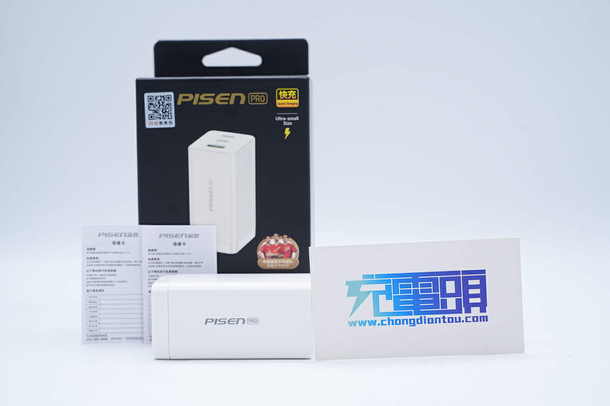

包装盒正面印有PISEN品牌、产品中英文名称、外观以及买点等。
背面印有产品卖点、参数以及商家信息。
包装盒上参数特写,下面到产品实物环节再介绍。
包装内含充电器以及保修卡。

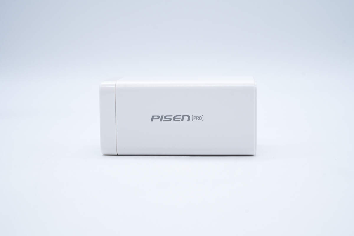

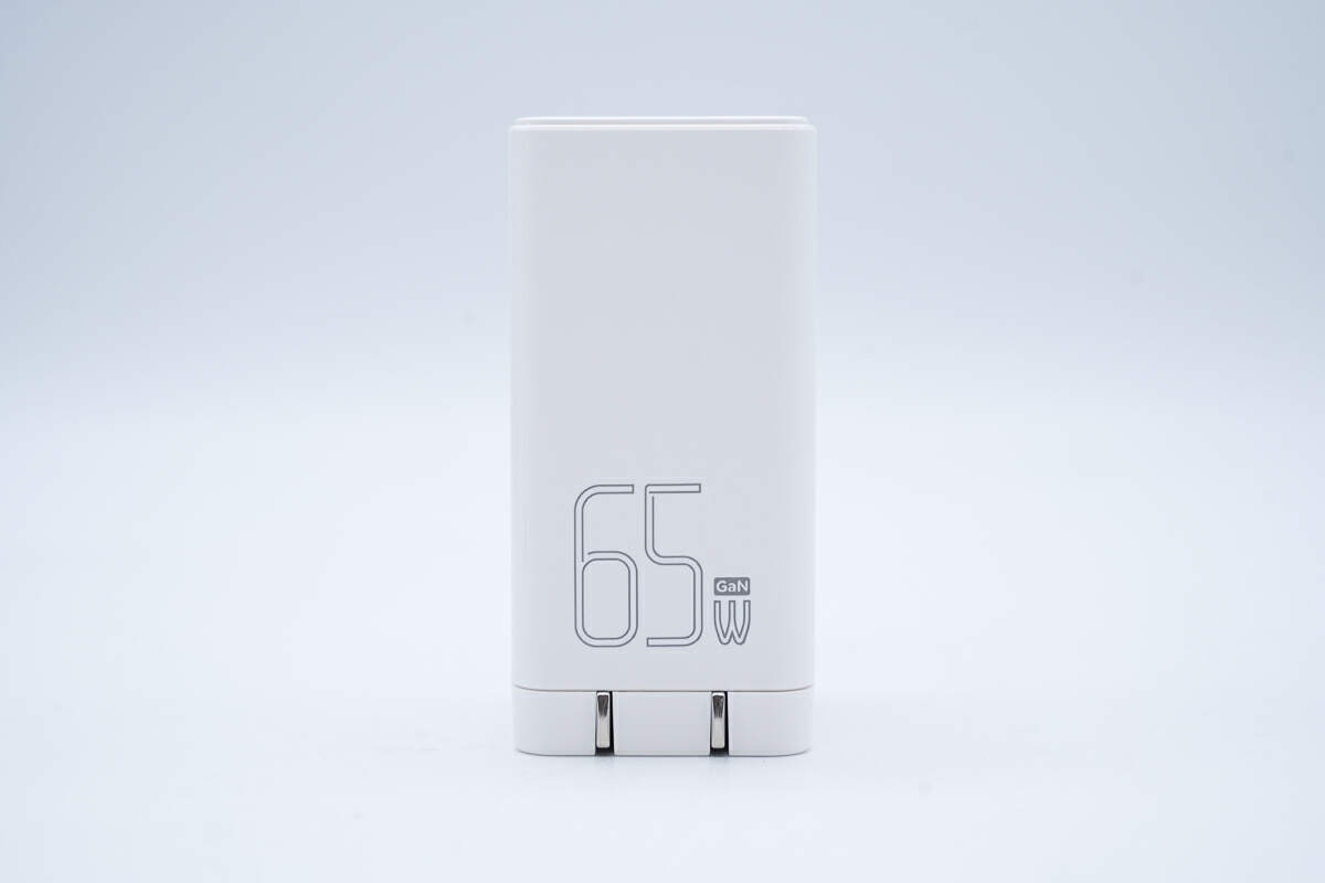

充电器采用主流柱状造型设计,外壳为PC阻燃防火材质,表明主要以磨砂工艺处理抗指纹。
腰身一面印有PISEN PRO字样。
另一面印有65W GaN字样。

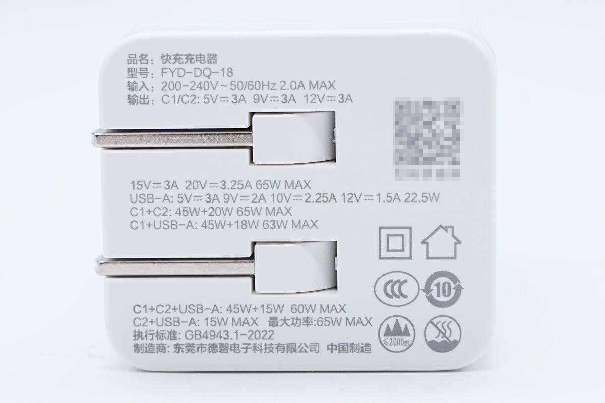

输入端外壳印有充电器参数。
充电器参数特写

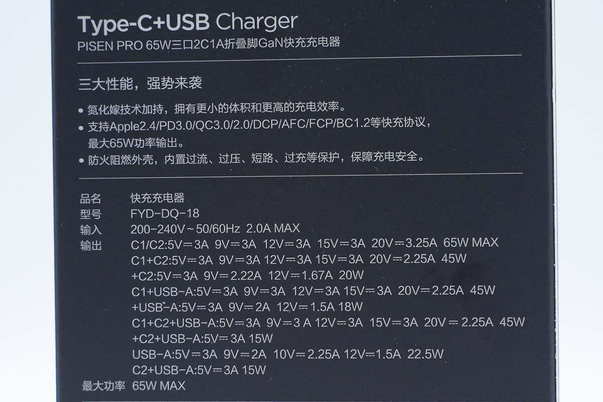

品名:快充充电器
型号:FYD-DQ-18
输入:200-240V-50/60Hz 2.0A MAX
输出:
C1/C2:5V3A、9V3A、12V3A、15V3A、20V3.25A 65W MAX
USB-A:5V3A、9V2A、10V2.25A、12V1.5A 22.5W
C1+C2:45W+20W 65W MAX
C1+USB-A:45W+18W 63W MAX
C2+USB-A:15W MAX
C1+C2+USB-A:45W+15W 60W MAX
最大功率:65W MAX
制造商:东莞市德磬电子科技有限公司

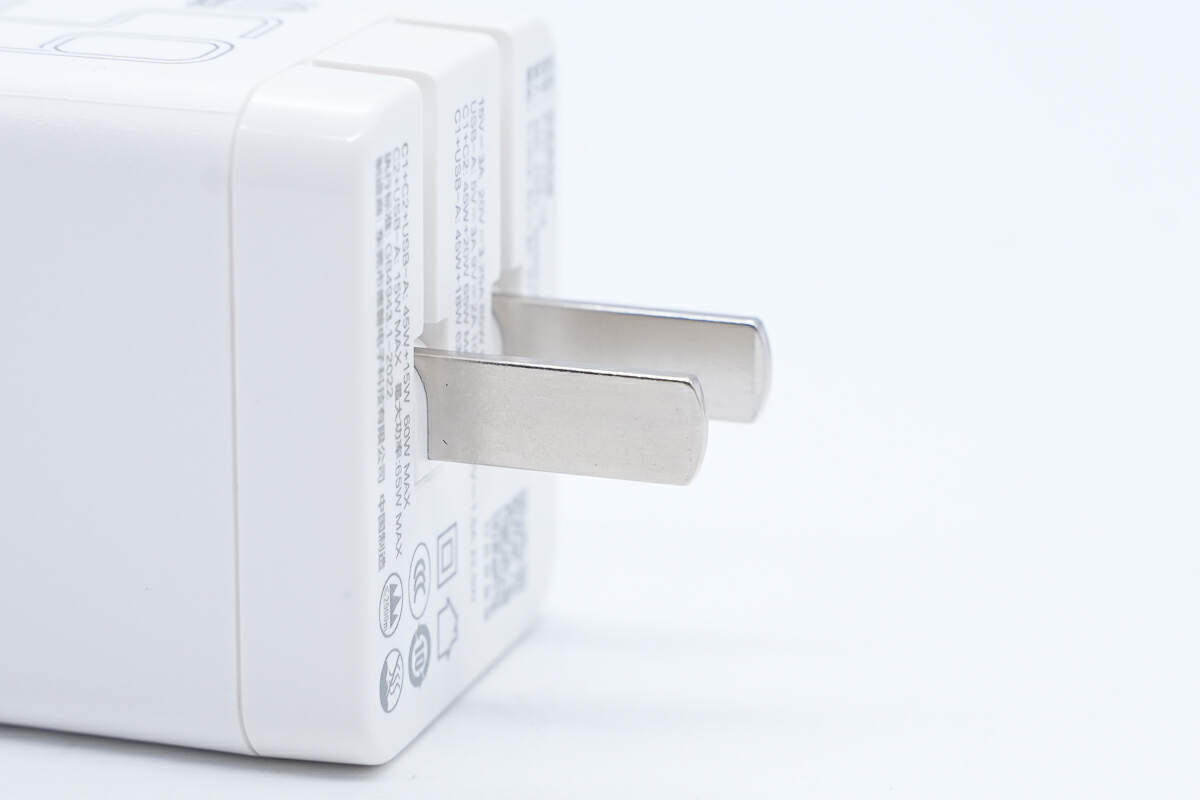

充电器配备可折叠国标插脚,收纳携带方便。

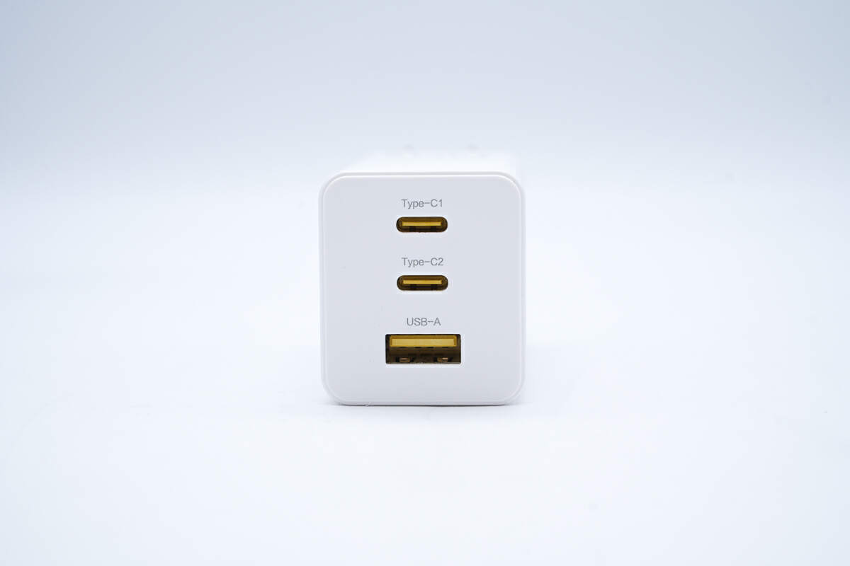

另一端配置2C1A三个USB接口,接口胶芯均为经典黄色配色,接口旁还印有相应区别标识,方便使用。

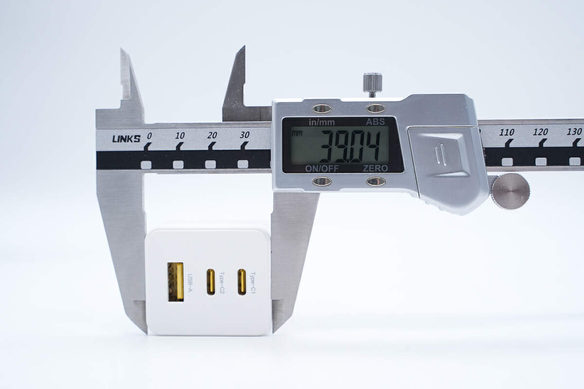

实测充电器机身长度为70.61mm。

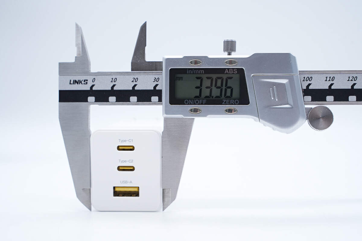

宽度为33.96mm。
厚度为39.04mm。

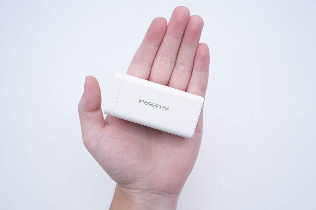

充电器拿在手上的大小直观感受。

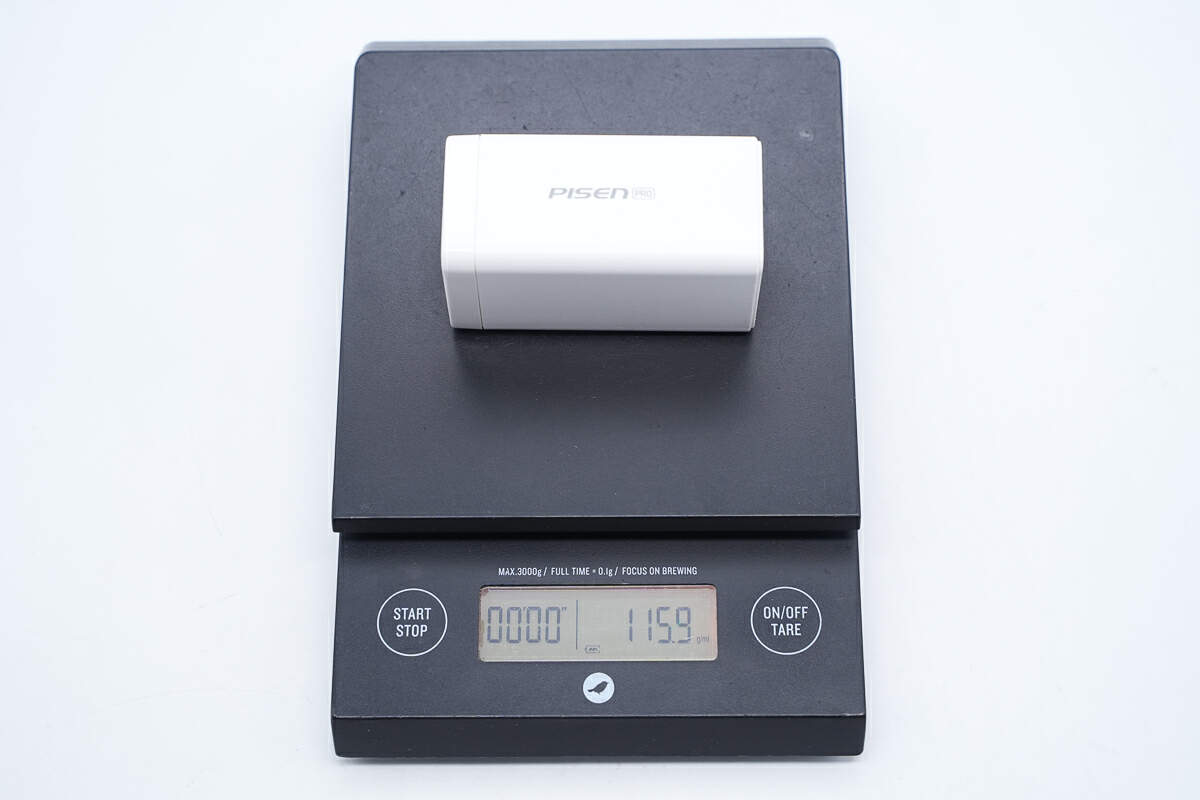

另外测得充电器重量约为116g。

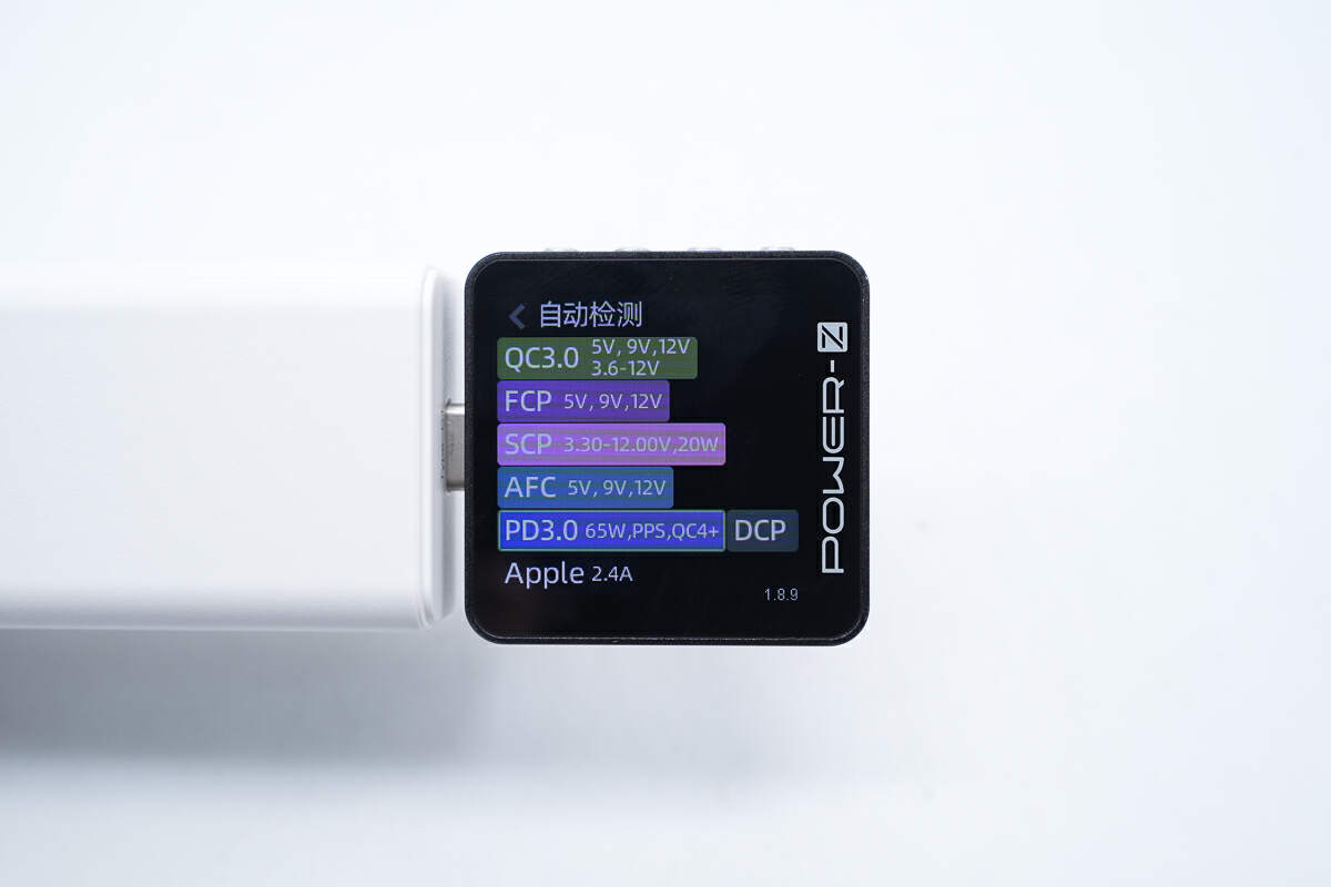

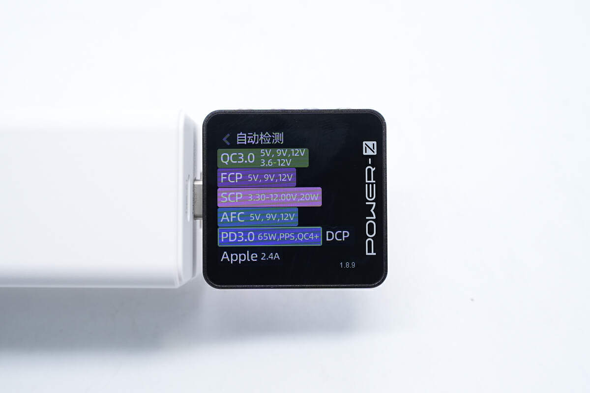

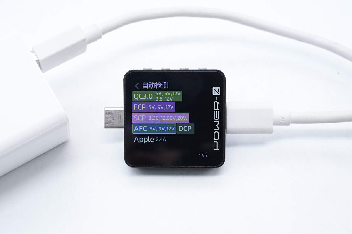

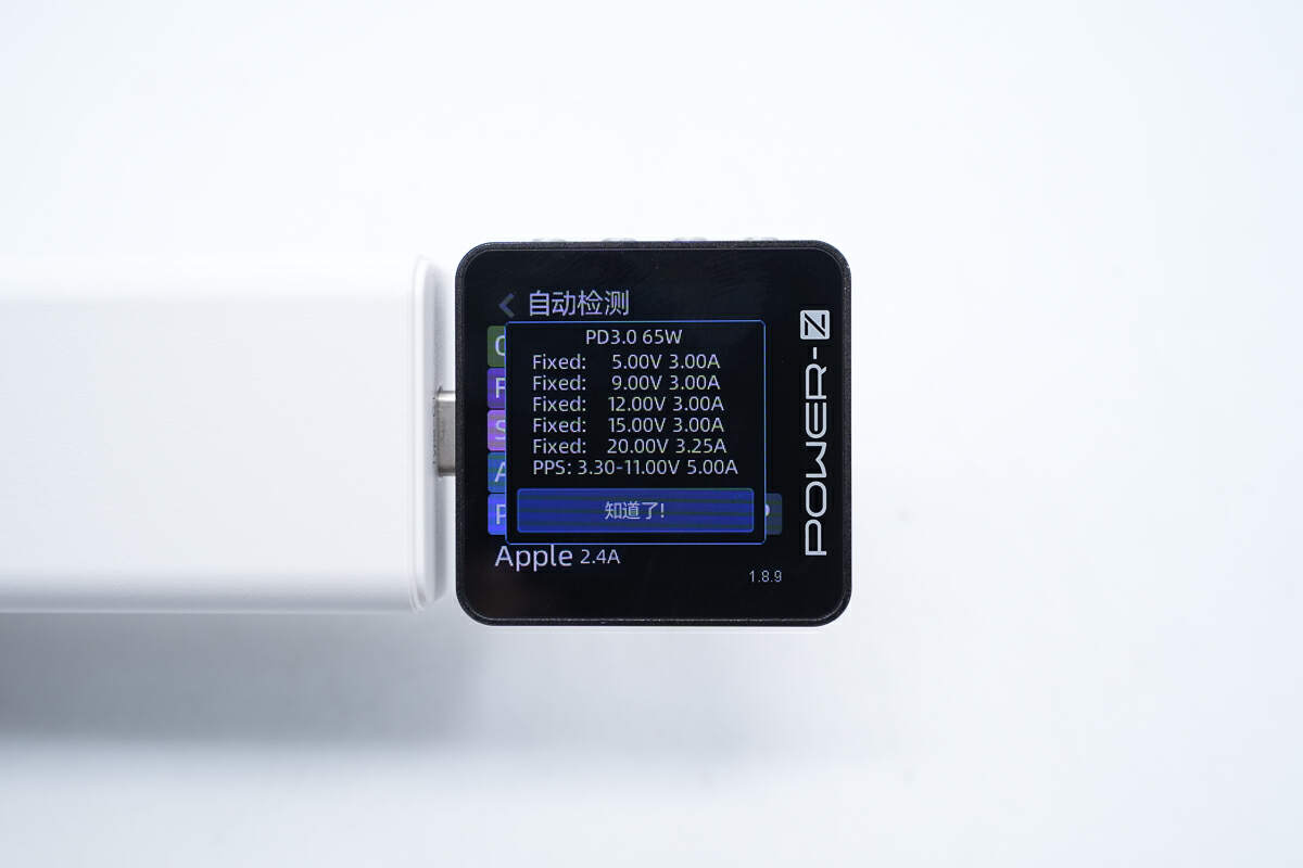

使用ChargerLAB POWER-Z KM003C测得USB-C1口支持FCP、SCP、AFC、QC3.0/4+、PD3.0、PPS、DCP、Apple 2.4A充电协议。

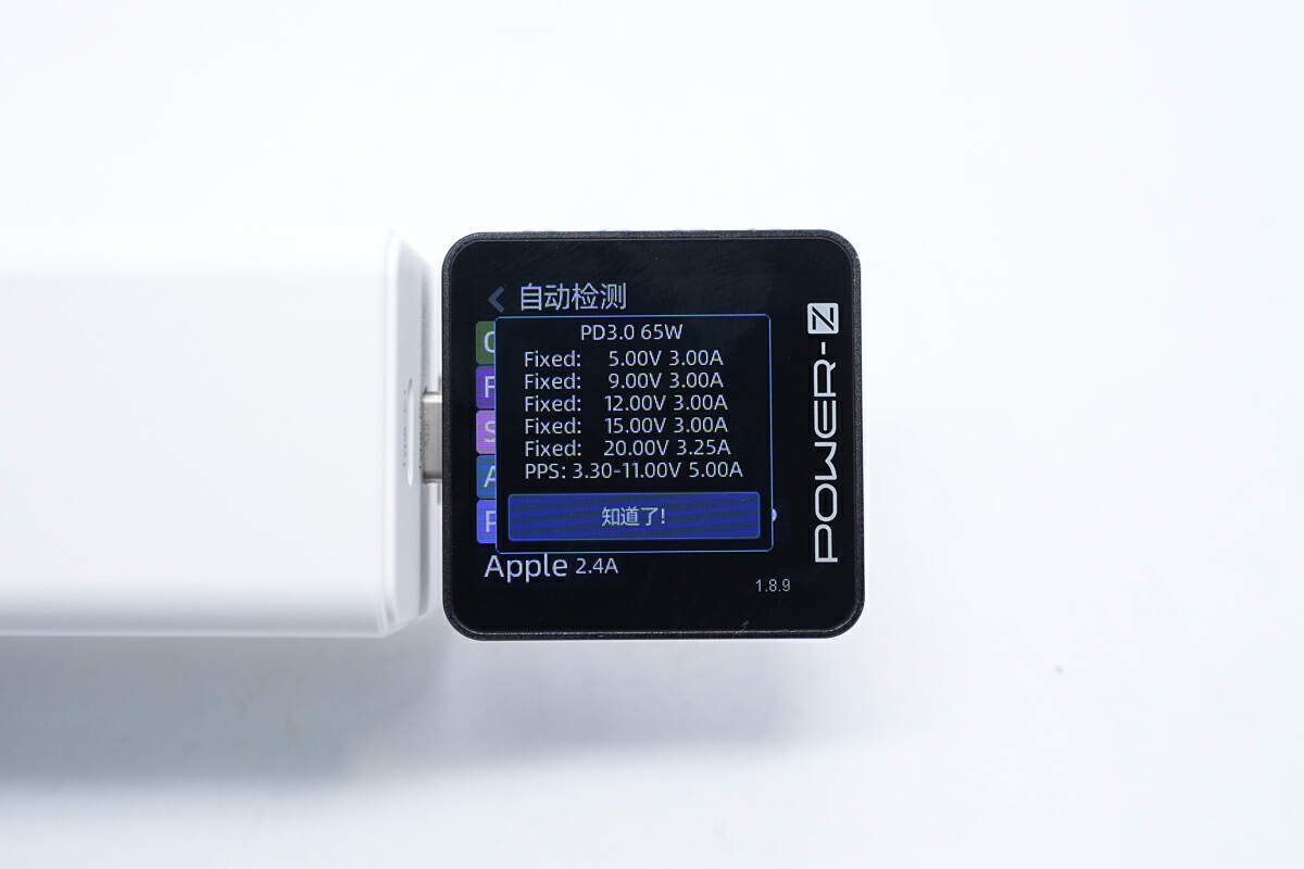

PDO报文显示USB-C1口还具备5V3A、9V3A、12V3A、15V3A、20V3.25A五组固定电压档位,以及3.3-11V5A一组PPS电压档位。
测得USB-C2口输出协议和USB-C1口的一样。
此外PDO报文也相同,即这两个USB-C口单口输出性能一样,支持功率盲插。
最后测得USB-A口支持QC3.0、FCP、SCP、AFC、DCP、Apple 2.4A充电协议。

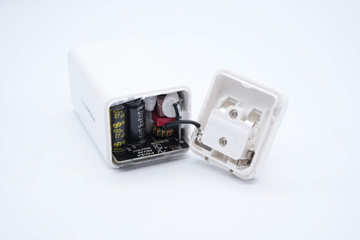

首先沿壳体接缝撬开充电器外壳,插脚通过弹片和导线焊接连接到PCBA模块通电。
从壳体内部抽出PCBA模块。

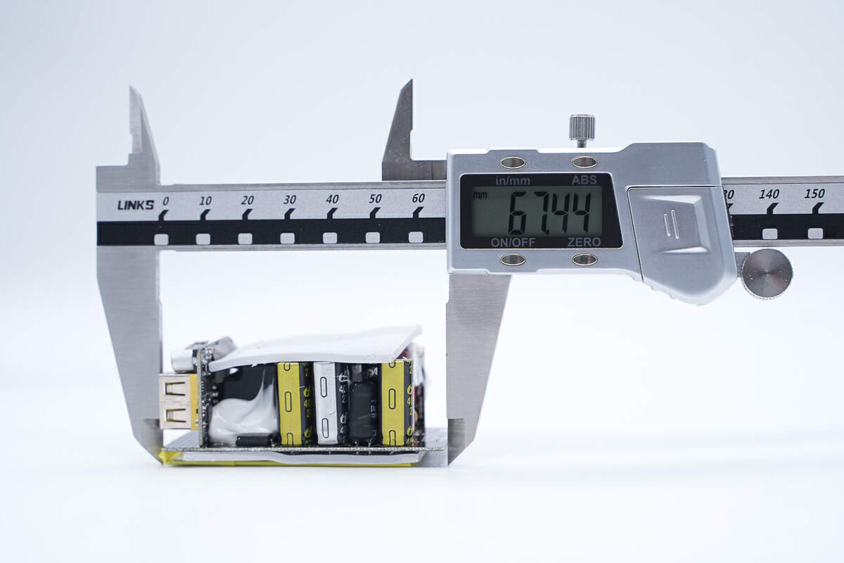

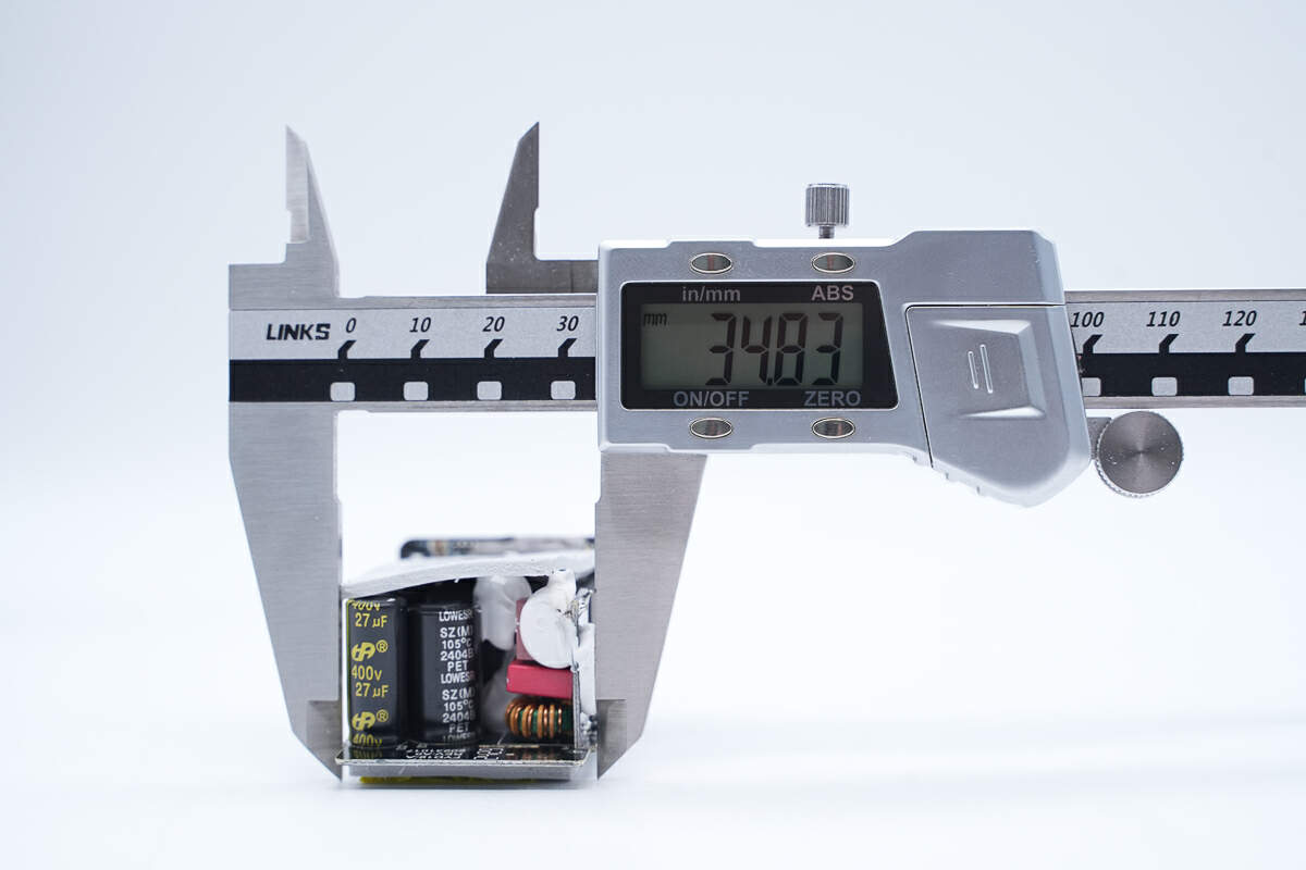

测得PCBA模块长度约为67.44mm。
模块宽度约为34.83mm。
厚度约为28.29mm。

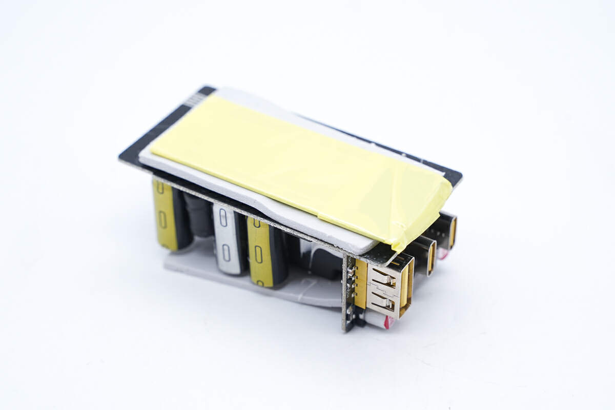

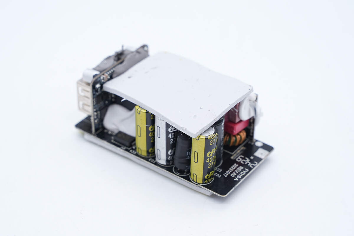

PCBA模块顶部贴有导热垫。
背面贴有导热垫以及散热片,散热片包裹绝缘胶带。
将导热垫和散热片去掉,模块还设有输入输出小板,主板正面器件打胶加固。
PCBA模块正面一览,左下角焊接输入EMI电路小板,左侧上方焊接高压滤波电容和差模电感,中间区域焊接一颗SOC电源功率模块,右侧为输出降压小板。

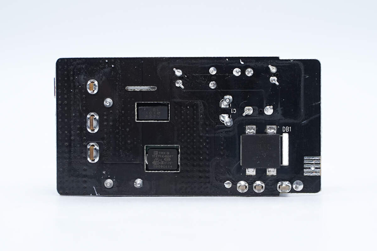

由于这款充电器采用了SOC电源功率模块,主板背面只焊接有整流桥,元件十分精简。对应模块元件位置镂空,降低厚度。

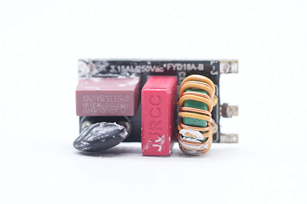

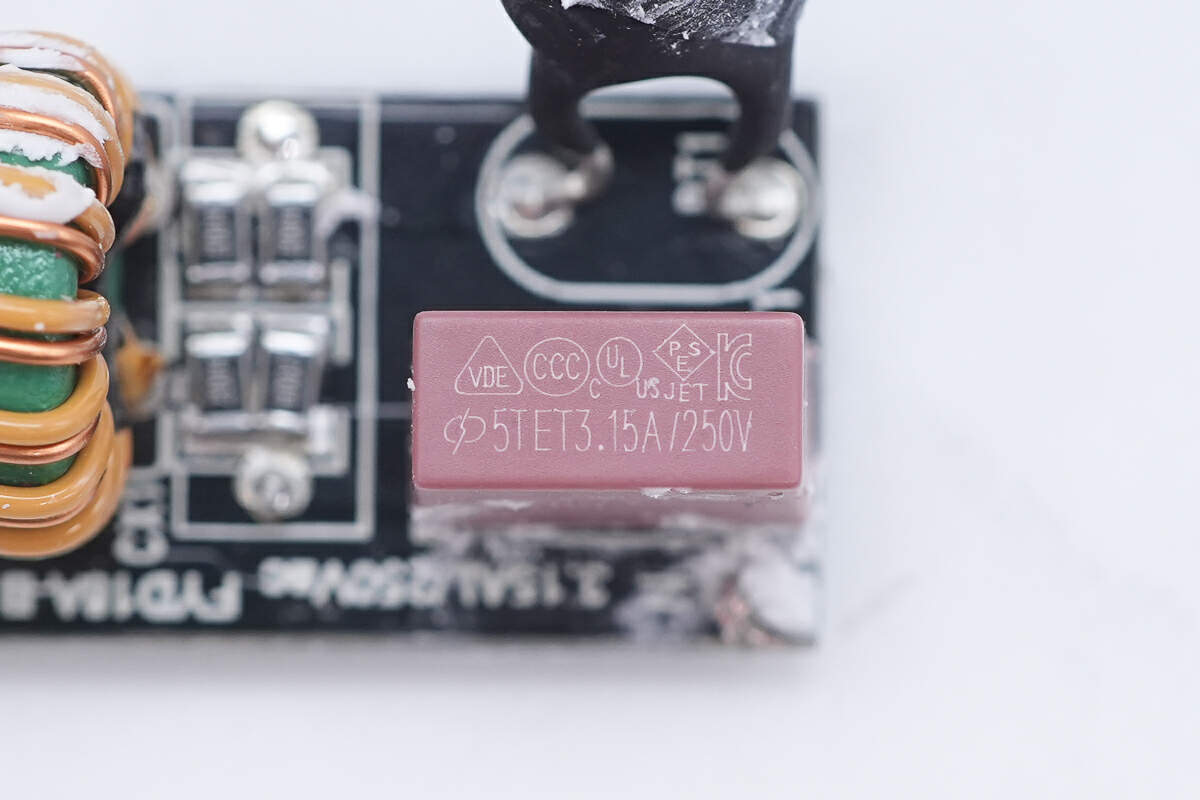

将小板拆下,正面焊接保险丝、NTC热敏电阻、安规X2电容以及共模电感。

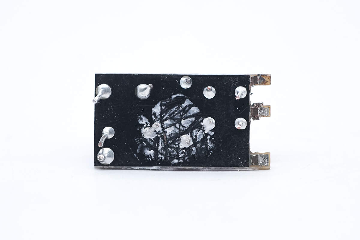

小板背面无器件。
输入端保险丝规格为3.15A 250V。

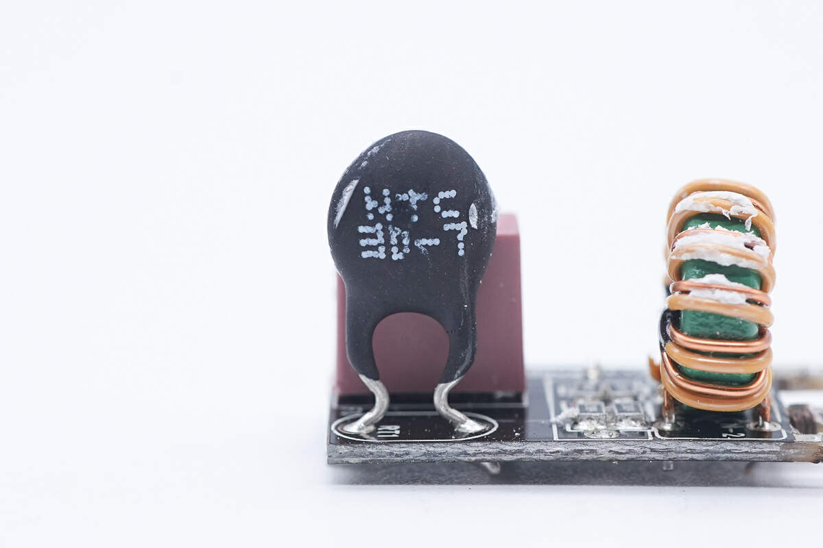

NTC热敏电阻特写,用于抑制充电器上电的浪涌电流。

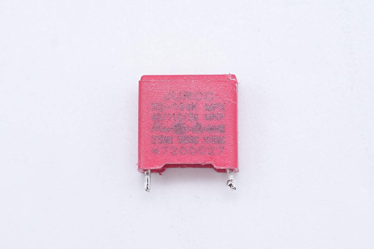

安规X2电容来自JURCC捷威,规格为0.1μF。
共模电感用于滤除EMI干扰,采用漆包线和绝缘线绕制。

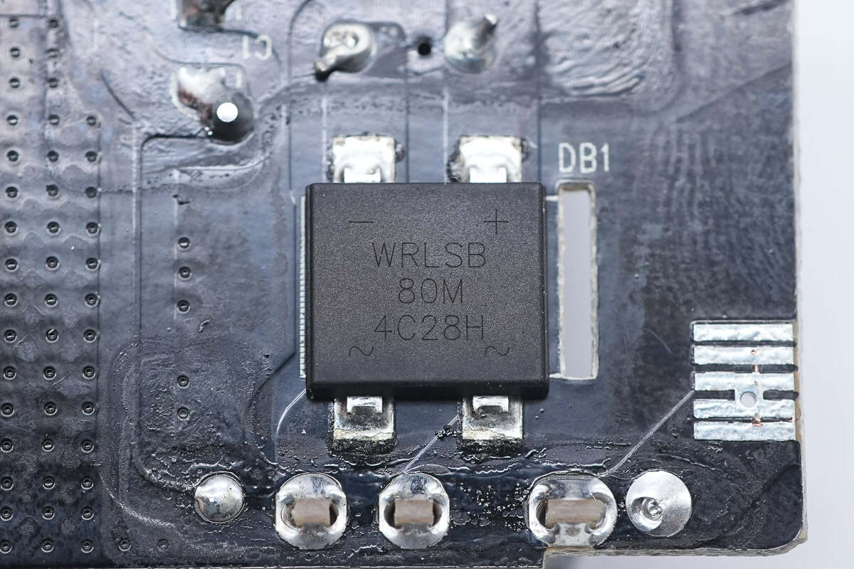

整流桥来自深圳市沃尔德实业有限公司,型号WRLSB80M,这颗软桥通过较软的恢复曲线,比较平滑的关断特性,可以降低二极管结电容达到非常少的谐波振荡产生的效果。选用的LSB封装,拥有良好的散热特性,帮助中大瓦数适配器提升可靠性,单颗可做60W+。
沃尔德 WRLSB80M 资料信息。
充电头网拆解了解到,沃尔德的软桥还被摩米士100W 2A2C氮化镓快充、努比亚1A1C 45W氘锋氮化镓快速充电器、公牛65W PD快充插座、麦多多2C1A 65W氮化镓充电器、鸿达顺65W 氮化镓充电器、OPPO 50W饼干氮化镓快充、ROCK 65W氮化镓充电器等多款快充产品采用,产品性能获得客户一致认可。

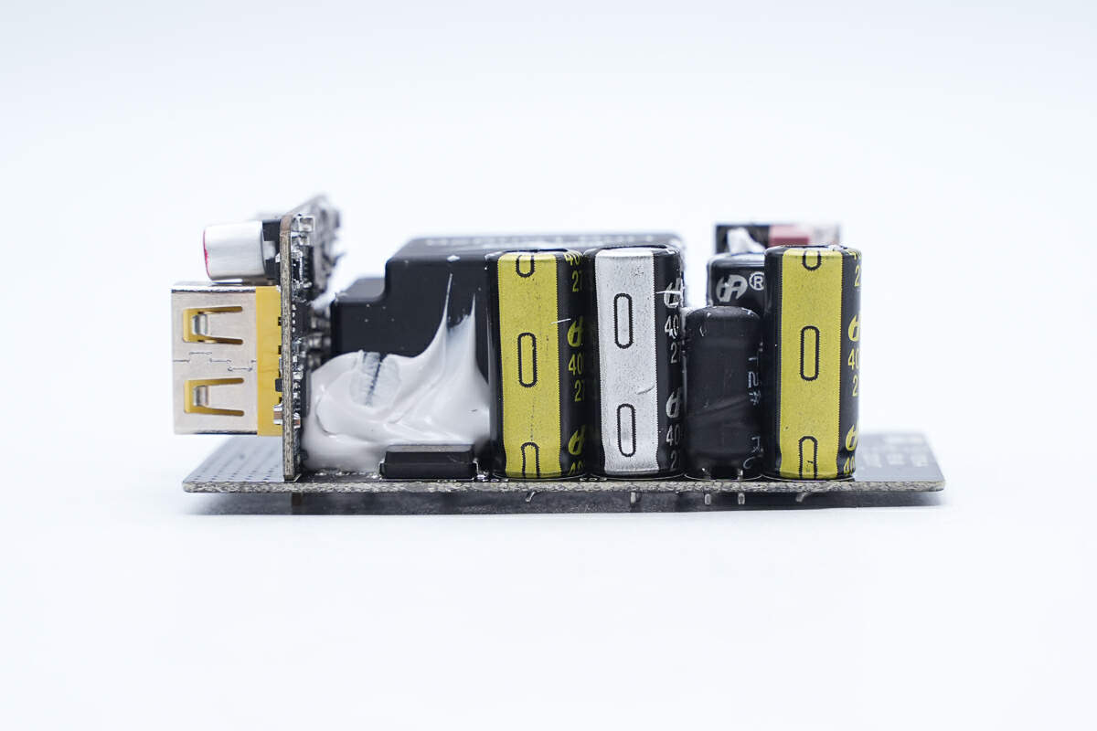

模块侧面焊接高压滤波电容\差模电感和贴片Y电容。

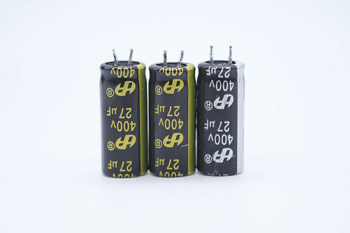

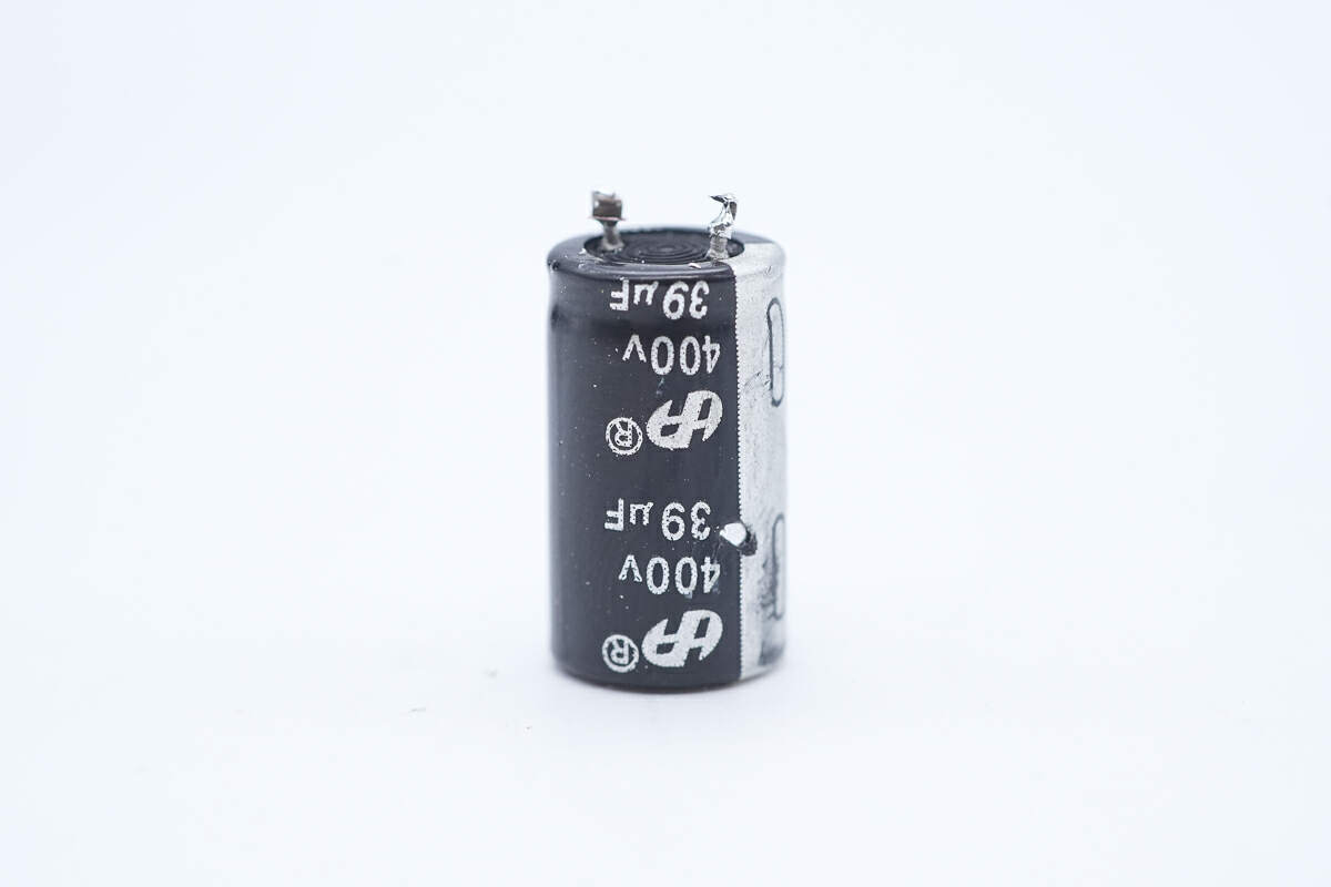

高压滤波电容来自HongAn鸿安,三颗规格为400V27μF。
一颗规格为400V39μF,总滤波电容容量为120μF。

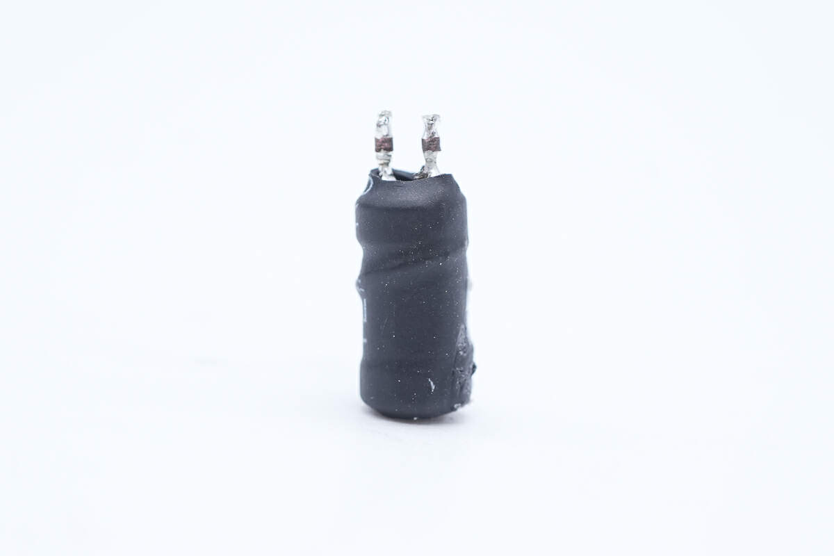

差模电感外套热缩管绝缘。

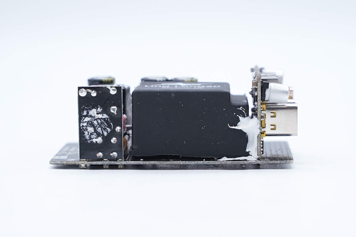

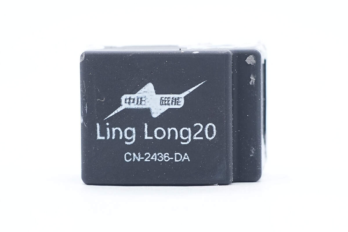

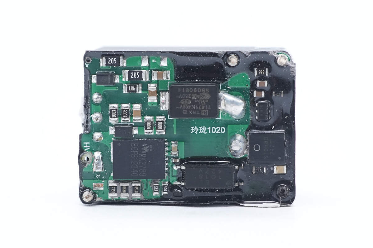

另一侧中间焊接SOC电源功率模块。
SOC电源功率模块来自中正磁能,为玲珑20模块。
模块底部设有PCB板,设有氮化镓合封芯片、贴片Y电容、反馈光耦、同步整流控制器和同步整流管。

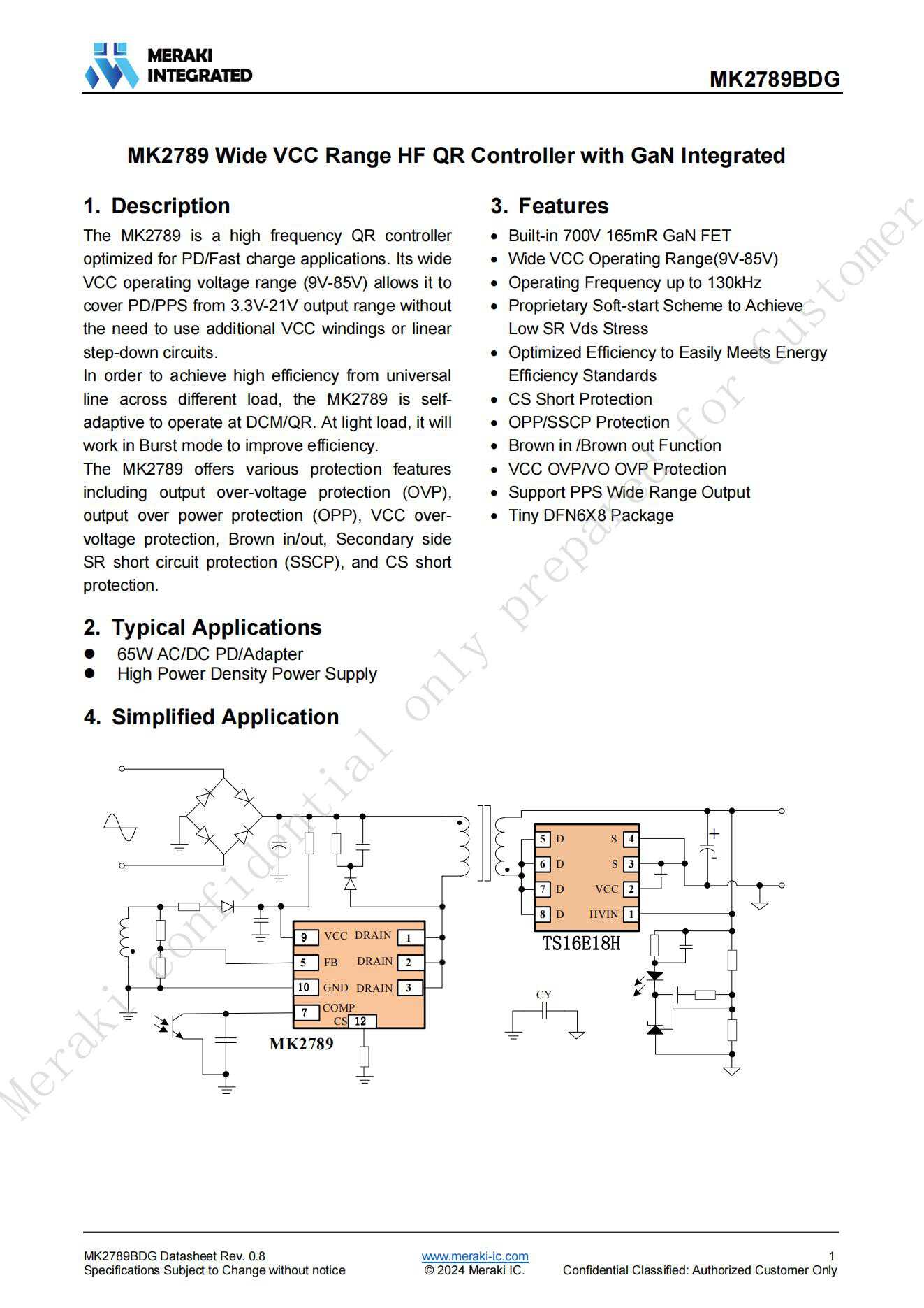

开关电源主控芯片采用茂睿芯MK2789BDG,Vcc耐压高达110V,PPS应用无需稳压电路;专利软驱技术,可有效降低同步整流管电压应力;高频QR控制技术,提高效率的同时,能有效减小变压器尺寸。
茂睿芯MK2789资料信息。
充电头网拆解了解到,茂睿芯MK2789此前已被万友65W 2C1A氮化镓充电器等产品采用。

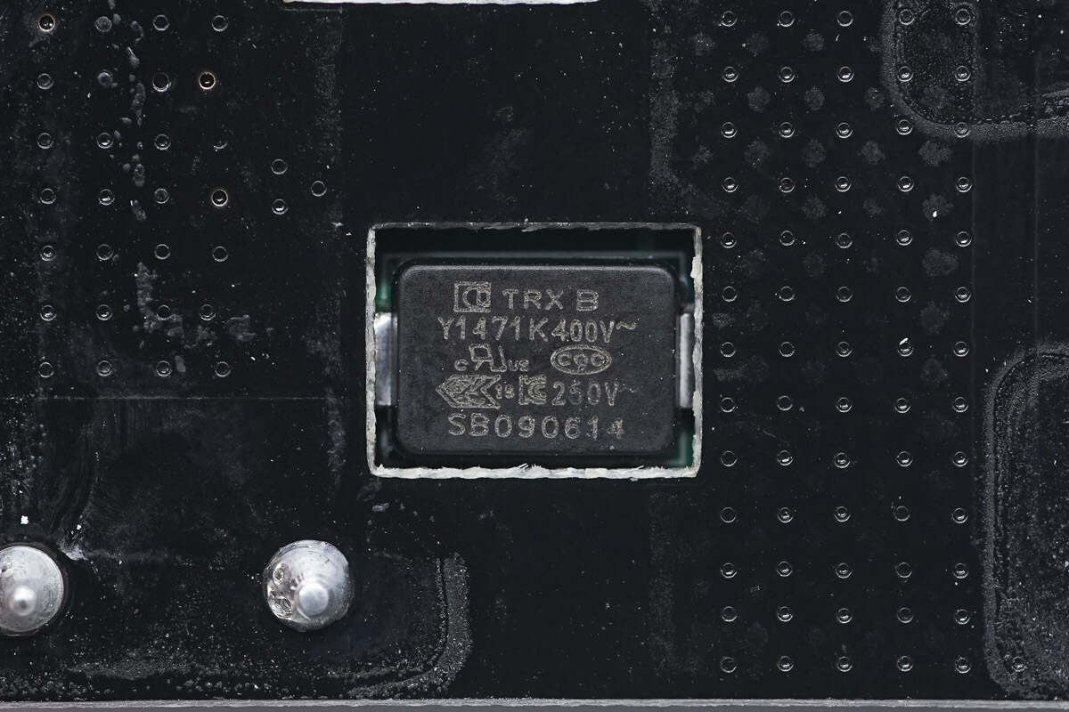

贴片Y电容来自四川特锐祥科技股份有限公司,具有体积小、重量轻等特色,非常适合应用于氮化镓快充这类高密度电源产品中。料号为TMY1471K。

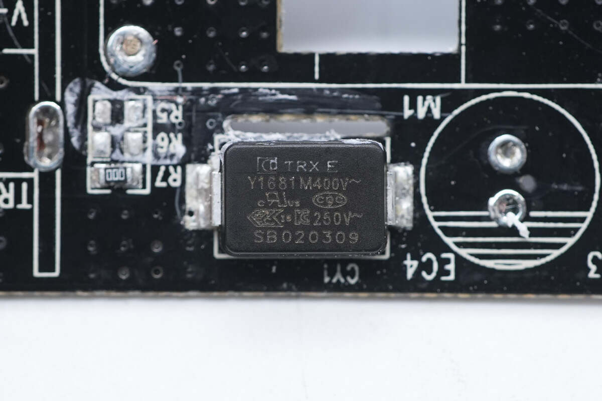

另一颗特锐祥贴片Y电容料号TMY1681M。

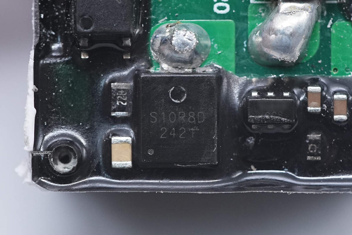

同步整流管丝印S10R8D。

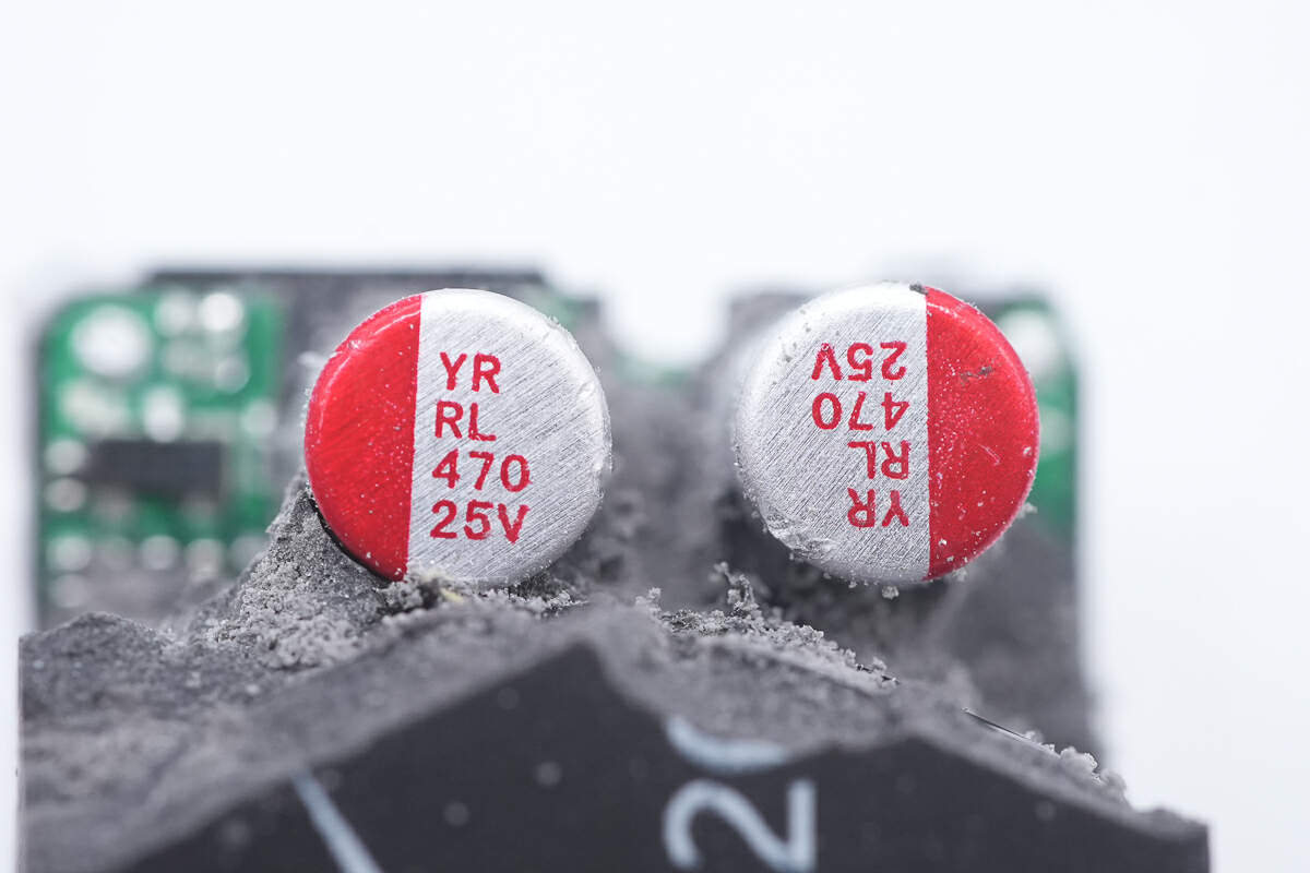

模块内部密封两颗滤波固态电容,来自瑞隆,规格均为470μF25V。

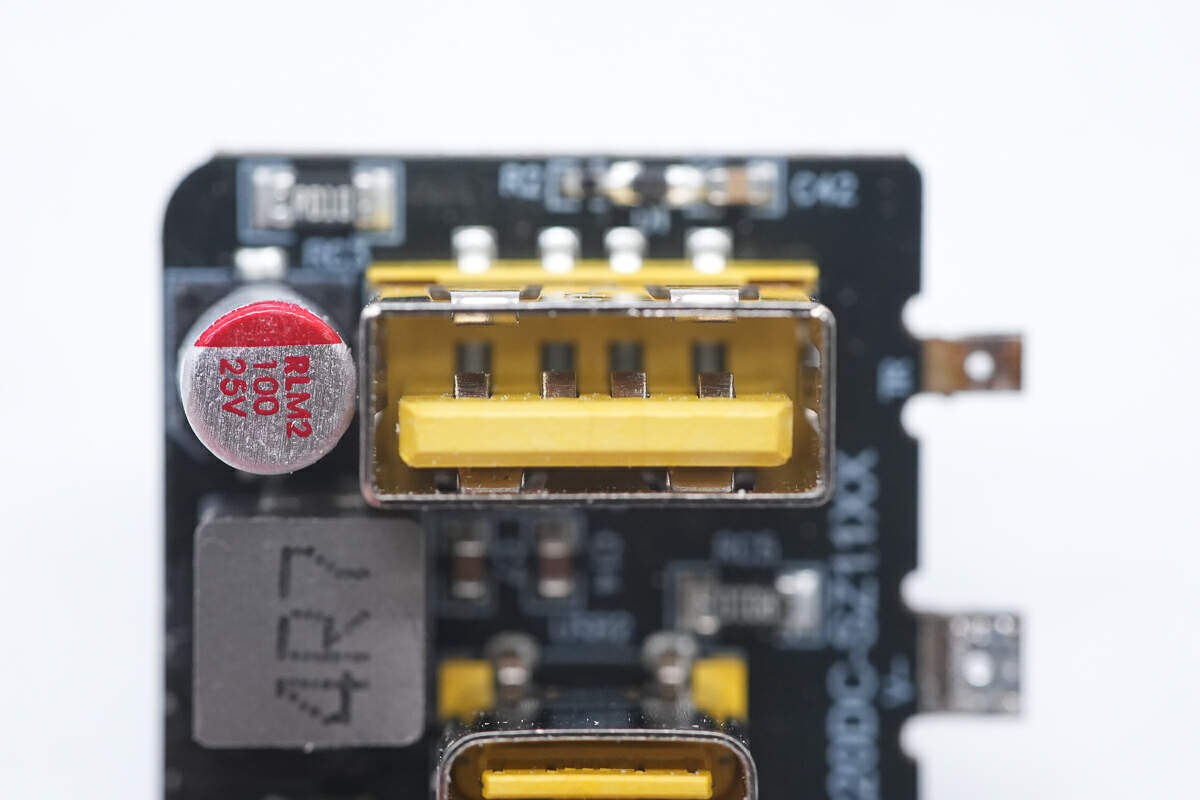

输出端小板正面设有协议芯片、降压电感和输出滤波电容。

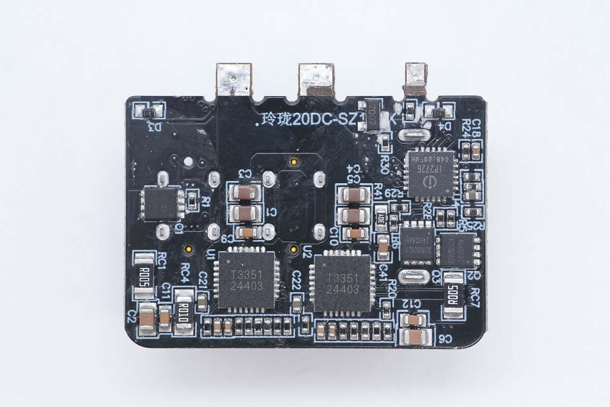

将小板拆下,背面焊接两颗同步降压转换器,另一颗协议芯片和三颗VBUS开关管。

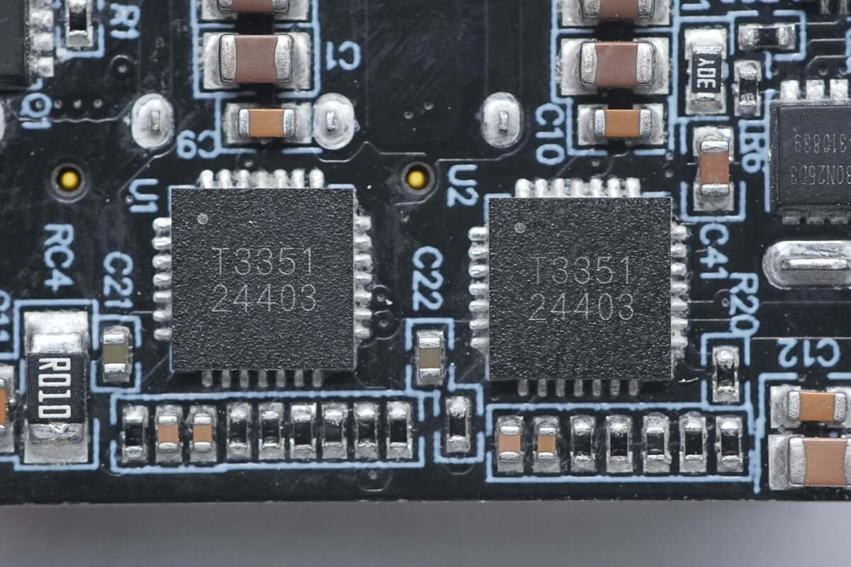

两颗同步降压转换器来自拓尔微电子,型号TMI3351,芯片支持32V输入电压,采用峰值电流控制模式。芯片内部集成超低导阻MOS管,开关频率支持100kHz~1MHz可调,支持99.5%占空比,集成线损补偿功能,并且具备输出过流保护,输出短路保护,输出过压保护以及过热保护功能。
两颗4.7μH合金电感用于两路输出降压。

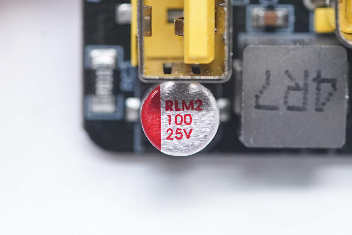

输出滤波电容来自瑞隆,规格为100μF25V。
另一颗滤波电容规格相同。

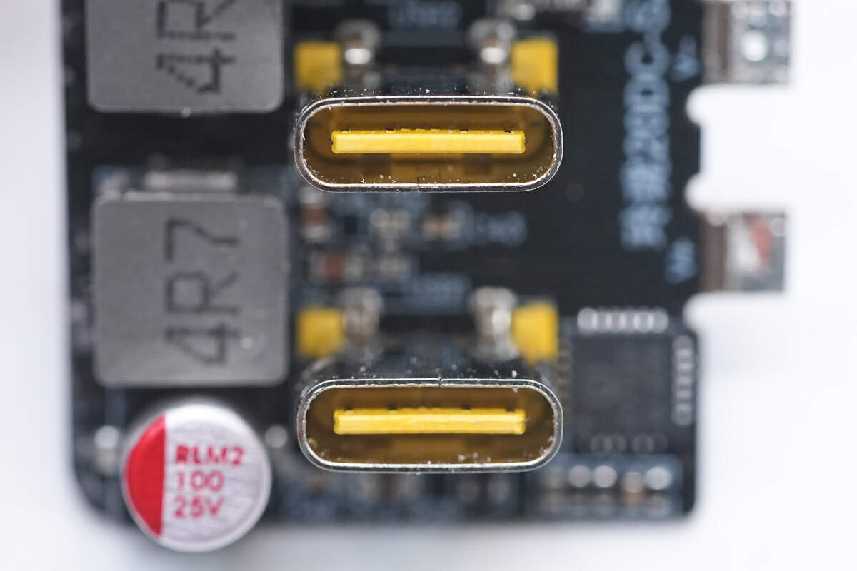

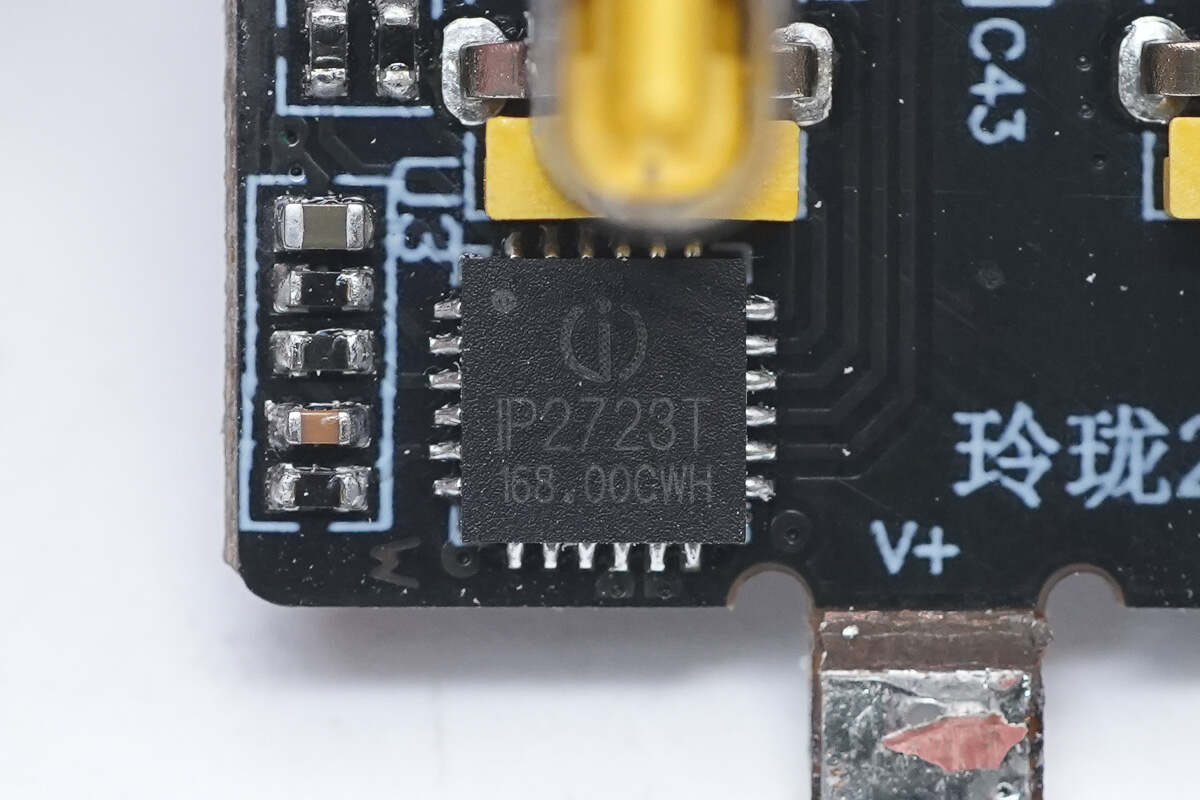

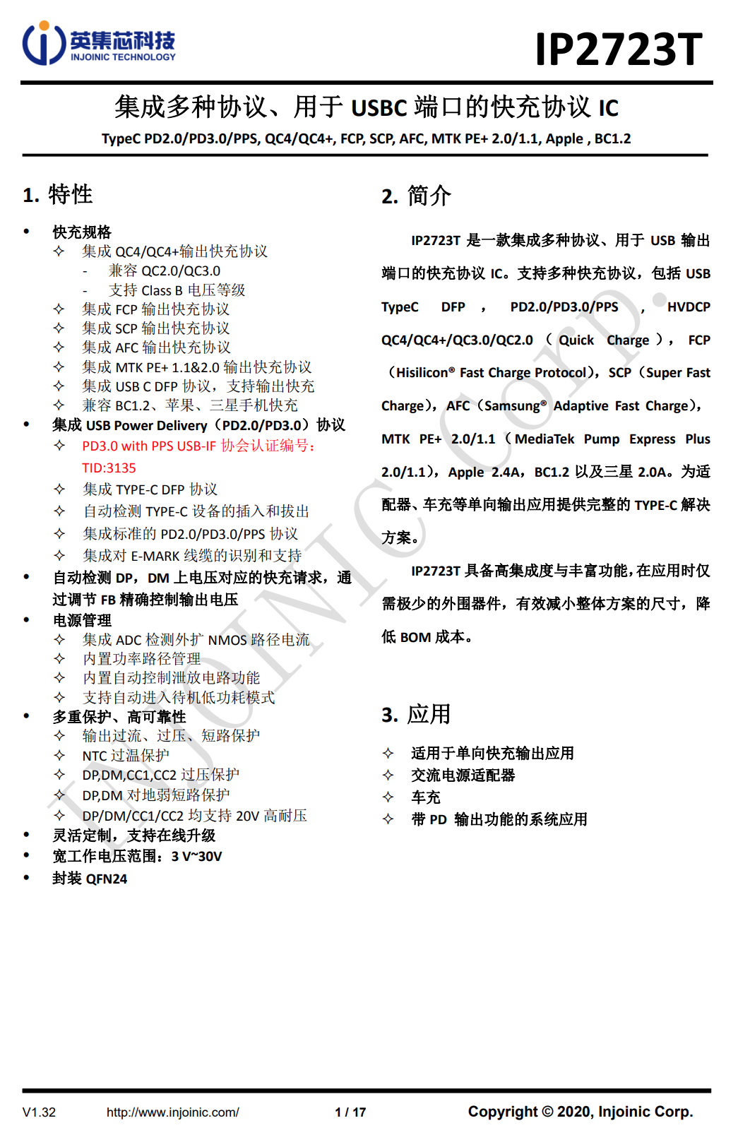

USB-C1口协议芯片采用英集芯IP2723T,该芯片已通过USB IF协会PD3.0 PPS认证,TID:3135,是一款集成多种协议、用于USB输出端口的快充协议IC。支持多种快充协议,包括USB TypeC DFP、PD2.0/3.0、PPS 、HVDCP QC4、QC4+、QC3.0/2.0、FCP、SCP、AFC、MTK PE+ 2.0/1.1、Apple 2.4A、BC1.2以及三星2.0A。右侧为USB-C母座的TVS保护管,用于静电保护功能。
可为适配器、车充等单向输出应用提供完整的TYPE-C解决方案。此外IP2723T具备高集成度与丰富功能,在应用时仅需极少的外围器件,有效减小整体方案的尺寸,降低BOM成本。
英集芯IP2723T资料信息。
充电头网拆解了解到,英集芯IP2723T已被闪魔、摩米士、REMAX、麦多多、华科隆等多个品牌20W充电器采用,同时还被摩米士65W 2C1A氮化镓快充充电器、努比亚65W USB PD氮化镓充电器、努比亚1A1C 45W氘锋氮化镓快速充电器等氮化镓充电器使用,此外英集芯快充芯片还可用于车充、移动电源、适配器等各种充电领域,并被小米、京东京造、华为、三星、特斯拉等知名品牌的百余款产品采用。

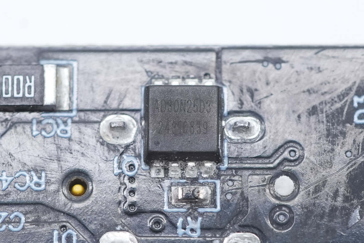

VBUS开关管来自砹德曼,型号AD30N25D3,NMOS,耐压30V,采用PDFN3333封装。

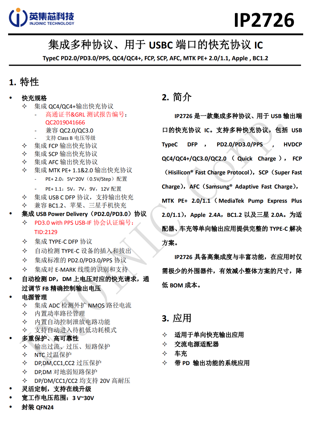

USB-C2口和USB-A口协议芯片来自英集芯,型号为IP2726,是一颗应用非常广泛的协议芯片。英集芯IP2726是一颗集成多种协议、用于USB输出端口的快充IC,支持Type-C DFP、PD2.0/3.0、PPS、QC4+、QC2.0/3.0、FCP、AFC、SCP、MTK PE+、Apple2.4A、BC1.2以及三星2A等协议。具有高集成度和丰富的功能,在应用时仅需极少的外围器件,有效减小整体方案的尺寸,降低BOM成本。
充电头网了解到,英集芯IP2726此前已被AUKEY 65W 1A1C氮化镓快充充电器、RAVPOWER 90W双USB-C口PD快充充电器、斯泰克100W双USB-C口氮化镓充电器、麦多多30W 1A1C USB PD快充充电器、坤兴18W USB PD3.0 PPS快充充电器等产品采用。
另外两颗输出VBUS开关管也是使用砹德曼AD30N25D3。
USB-C口母座特写。
USB-A口母座特写。
