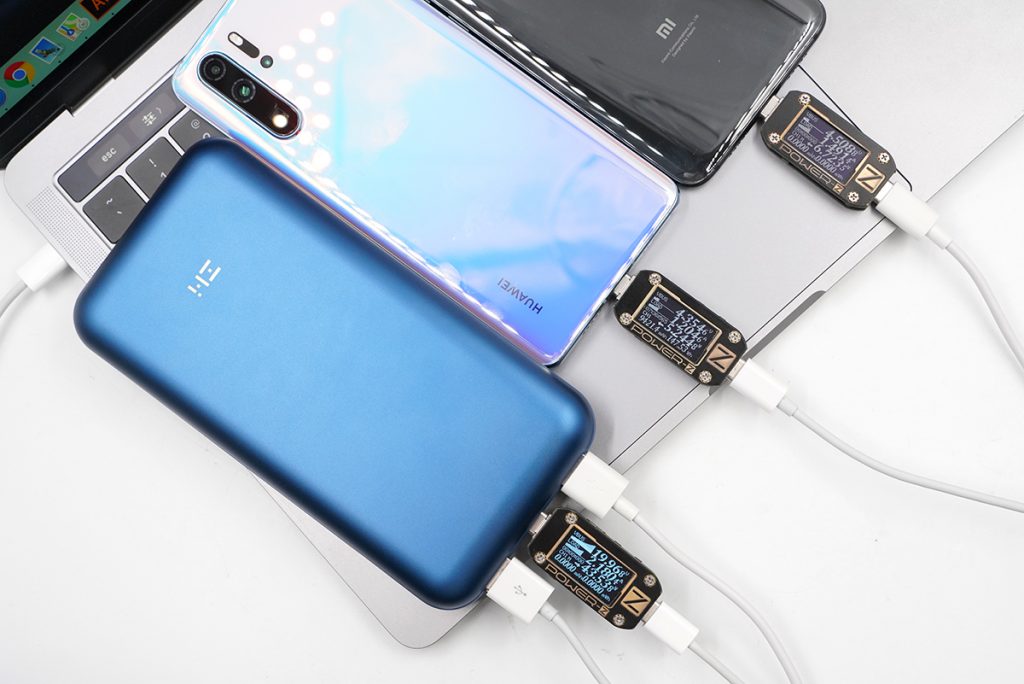

紫米10号移动电源Pro支持三口同时输出,同时给MateBook 13(USB-C)、华为P30 Pro(USB-A1)、小米9(USB-A2)充电,当前功率为60.2W、7.95W、7.15W,USB-C与USB-A输出口互不干预,两个USB-A口同时输出时电压会强制锁定到5V。
PS.刚收到紫米反馈,图片内的三口同时输出C口功率有60W,是工程机固件未更新。量产机三口同时输出时,C口功率会在45W左右。小编已经下单了一台量产机,测试后会在这贴更新数据。
量产机到手, 同时给MacBook Pro(USB-C)、华为P30 Pro(USB-A1)、小米9(USB-A2)充电,当前功率为43.53W、5.24W、6.72W,USB-C与USB-A输出口互不干预,两个USB-A口同时输出时会自适应调压到5V。
紫米10号移动电源Pro支持边充边放。使用紫米65W PD充电器充移动电源,移动电源分别给华为P30 Pro、小米9充电,当前功率分别为40.21W、9.14W、6.21W。
