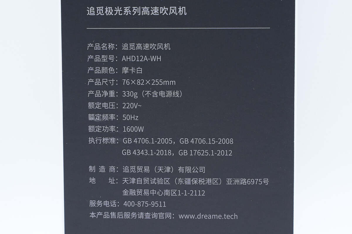

侧面印有产品规格参数和商家信息,下面到实物环节再详细介绍。

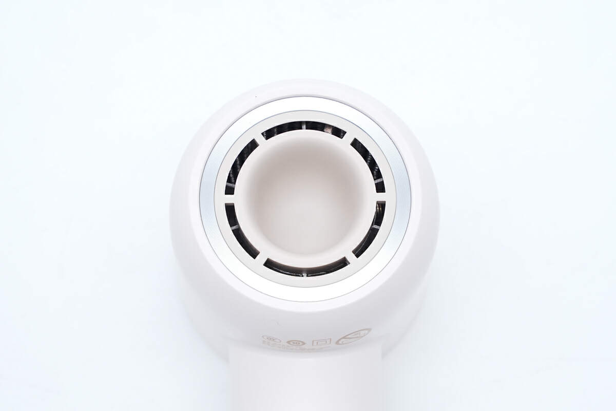

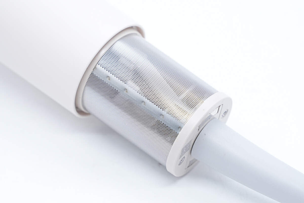

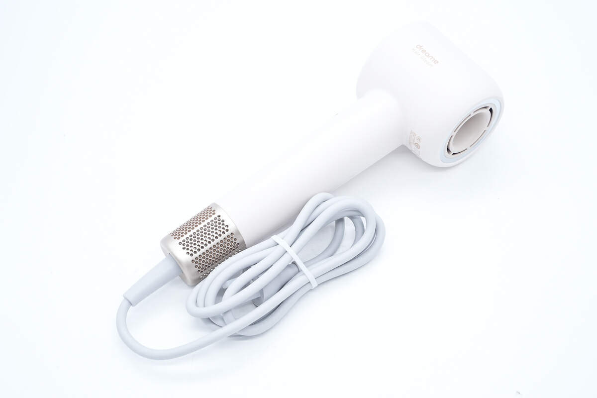

追觅G10高速吹风机采用经典T字造型设计,外壳为摩卡白配色,整体为磨砂工艺,在握把尾部设有滤网。

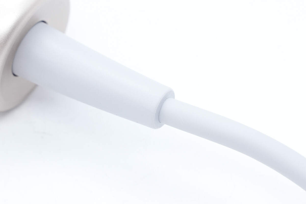

吹风机电源线与机身连接处设有橡胶护套保护。

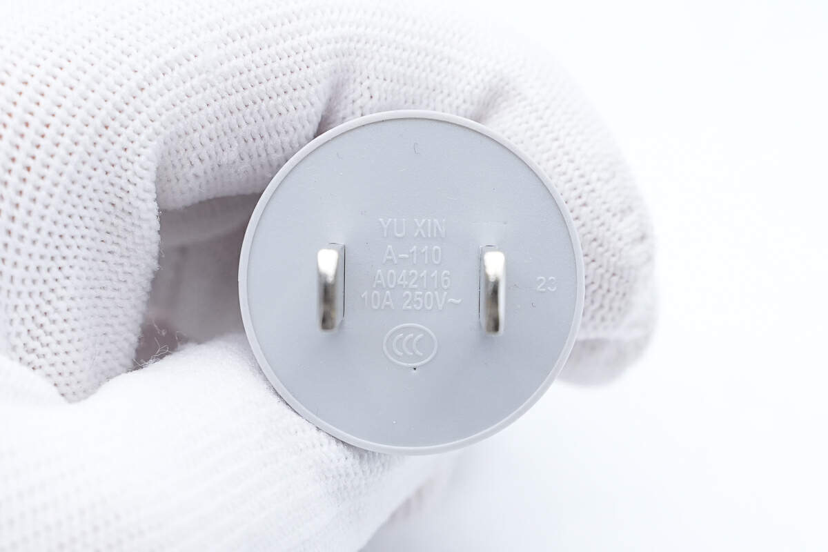

电源线采用两脚插头。
插头标注输入规格为10A250V,通过了CCC认证。
实测电源线长度约为155cm。

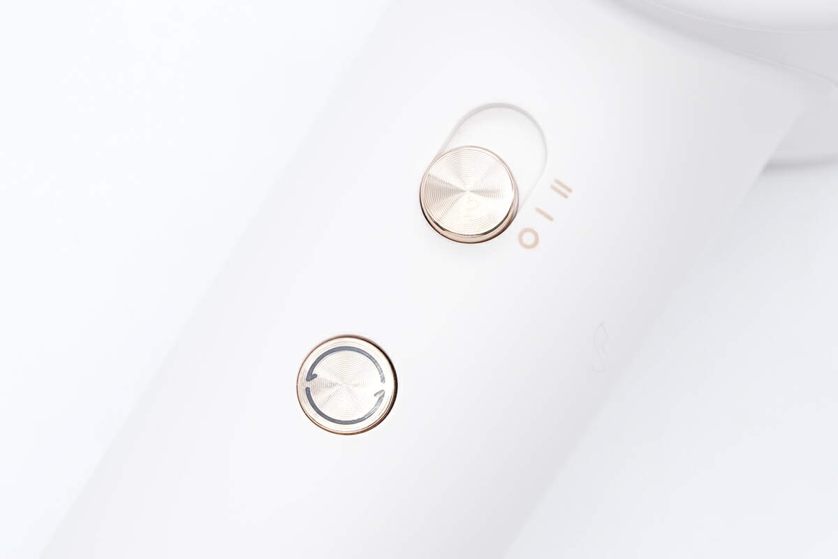

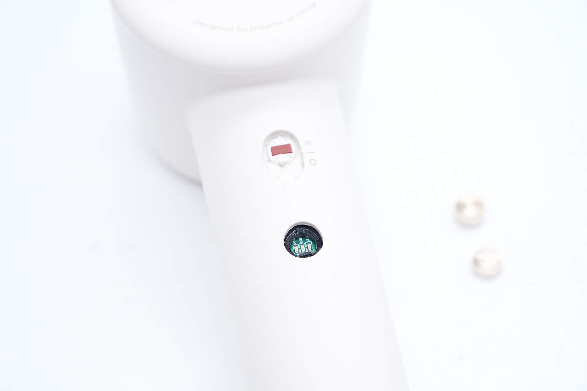

吹风机握把背面设有电源键和档位滑动键。

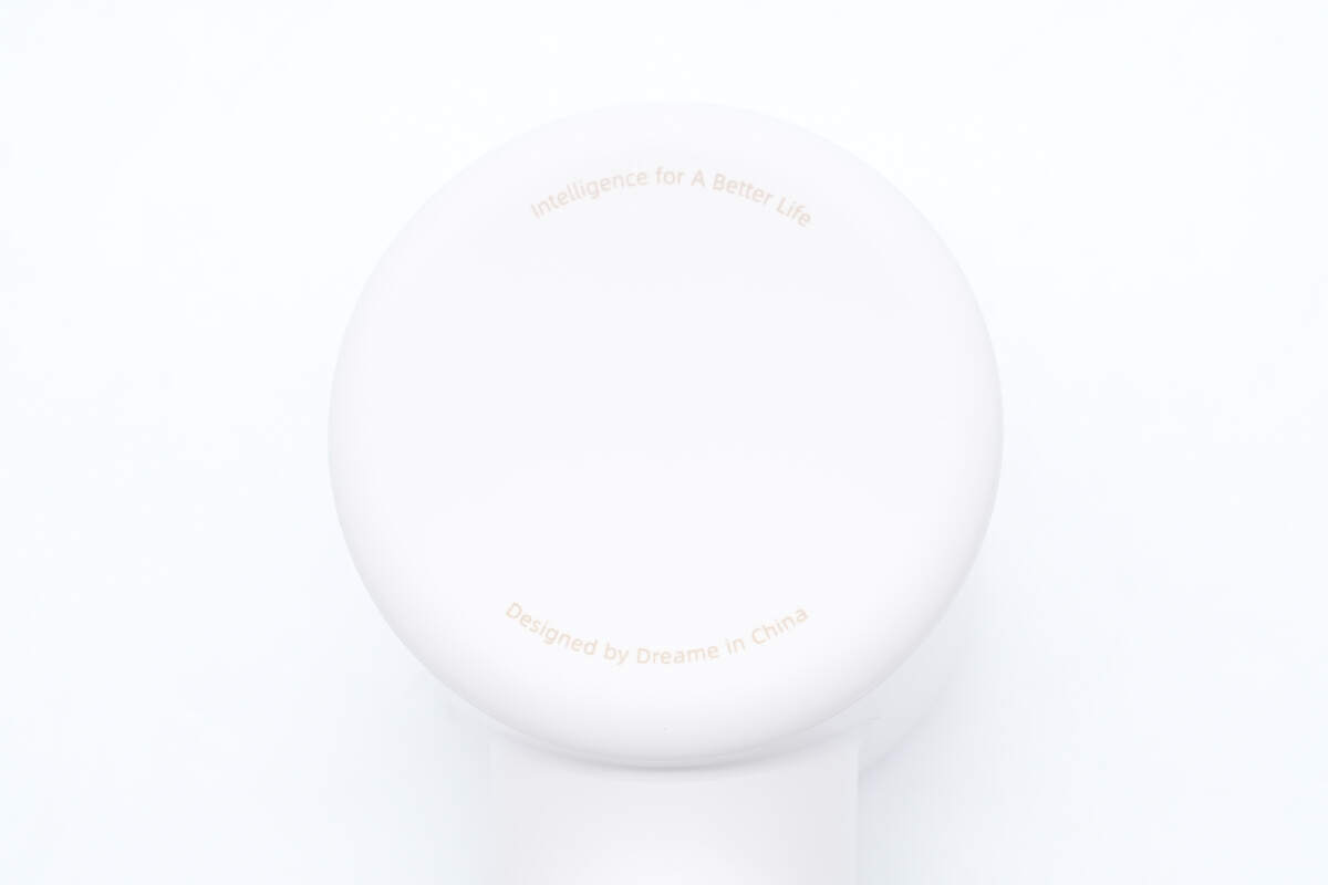

后盖上印有Intelligence for A Better Life和Designed by Dreame in China两行文字。
电源键和档位滑动键特写。
握把下方外壳上设计有蜂巢状开孔,内部设有细密金属网,防止灰尘异物进入。

电吹风外壳产品参数特写
品名:追觅高速吹风机
额定输入:220V~50Hz
型号:AHD12A-WH
额定功率:1600W
制造商:追觅贸易(天津)有限公司
产品通过了CCC认证。
吹风机头部设有磁铁环,可用于吸附固定其他配件。

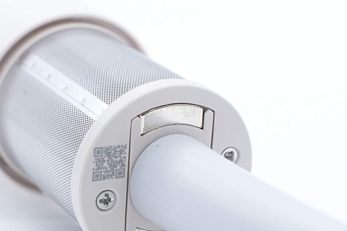

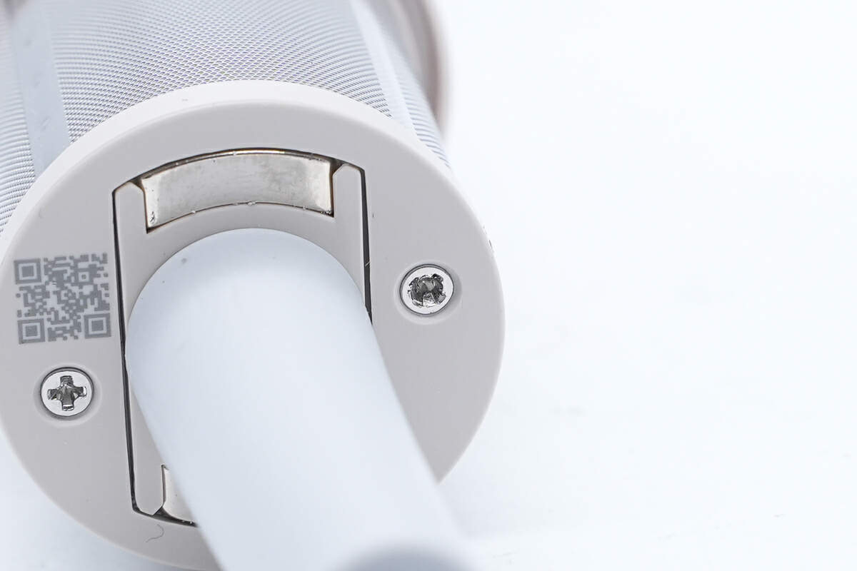

首先拆下吹风机底部的外壳。
壳体内部采用磁铁吸附固定。

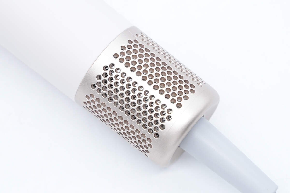

不锈钢滤网采用螺丝固定。
拧下固定螺丝拆下不锈钢滤网,在内部为固定螺丝。

拆下滑动开关拨杆和按键。

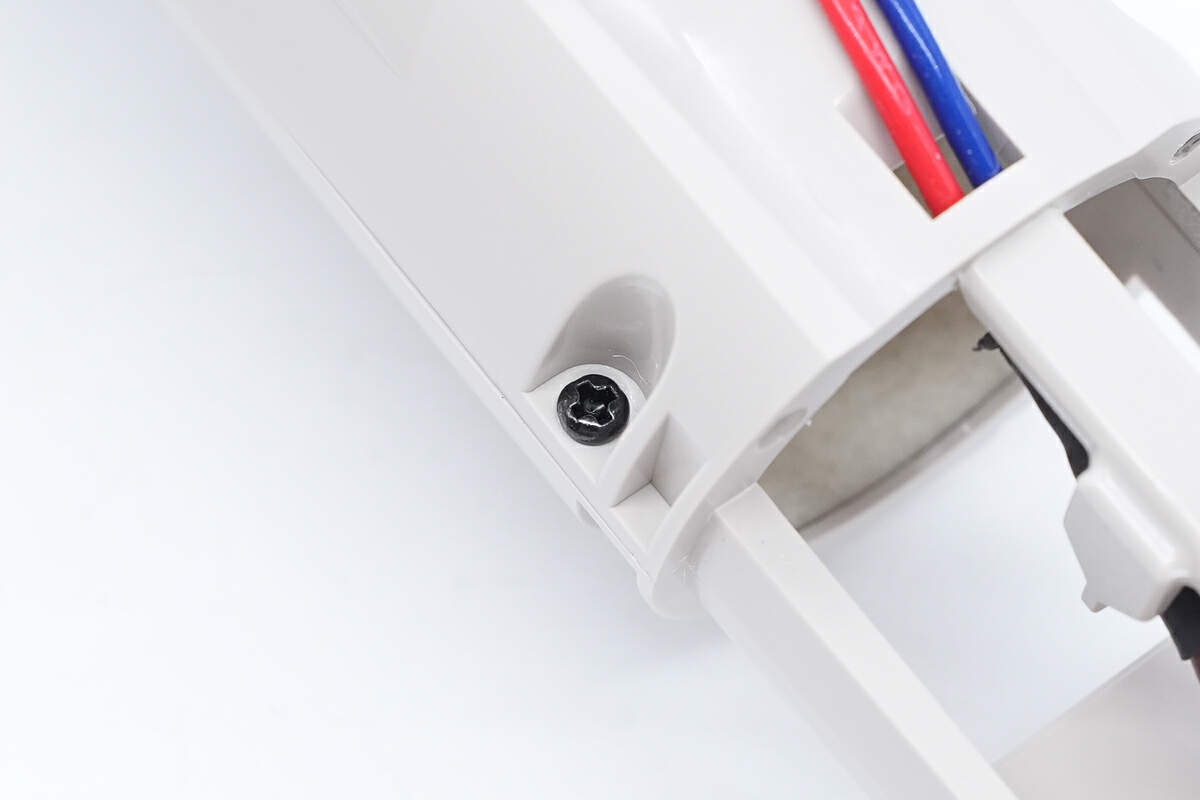

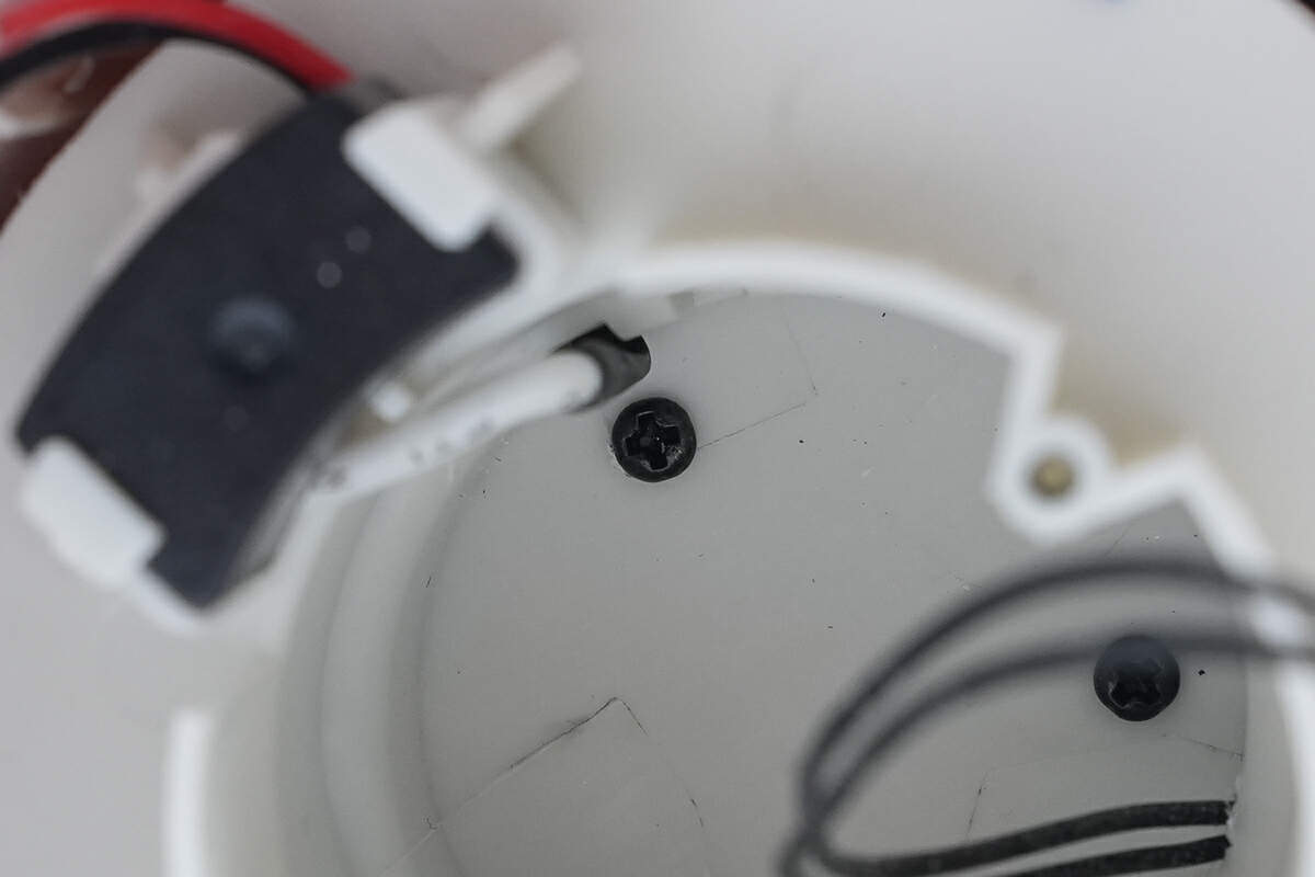

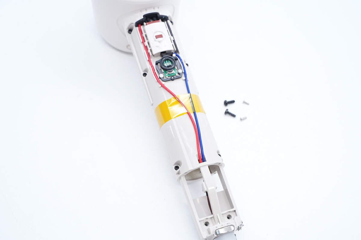

拧下固定螺丝,拆下手柄外壳。
手柄内部骨架通过螺丝固定。

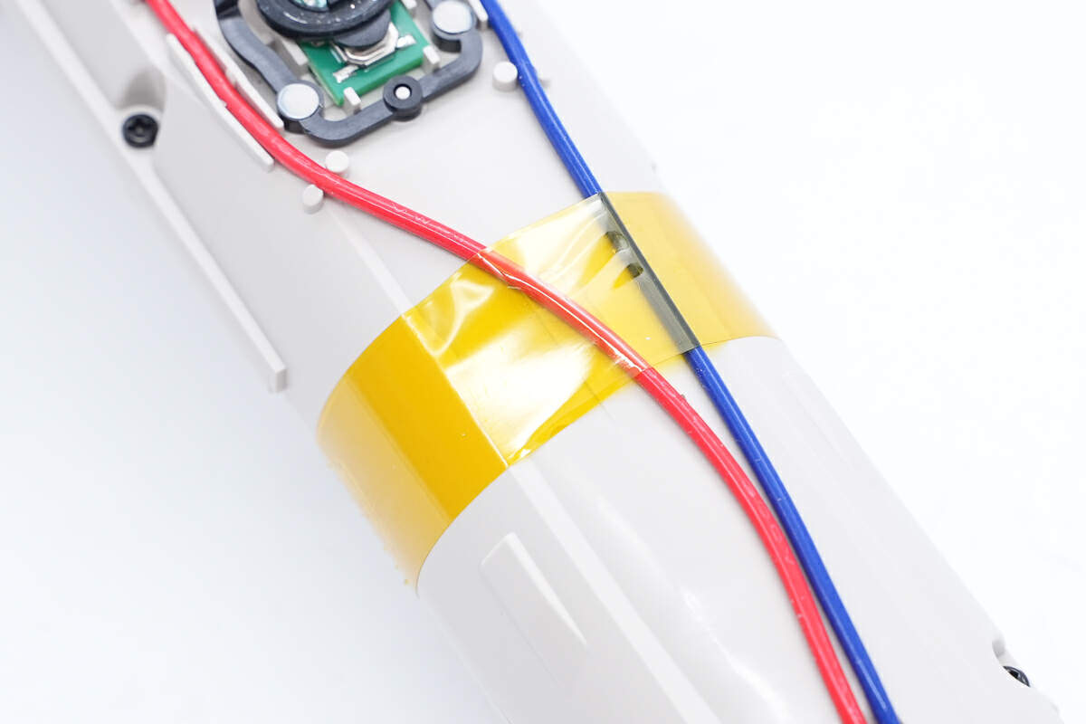

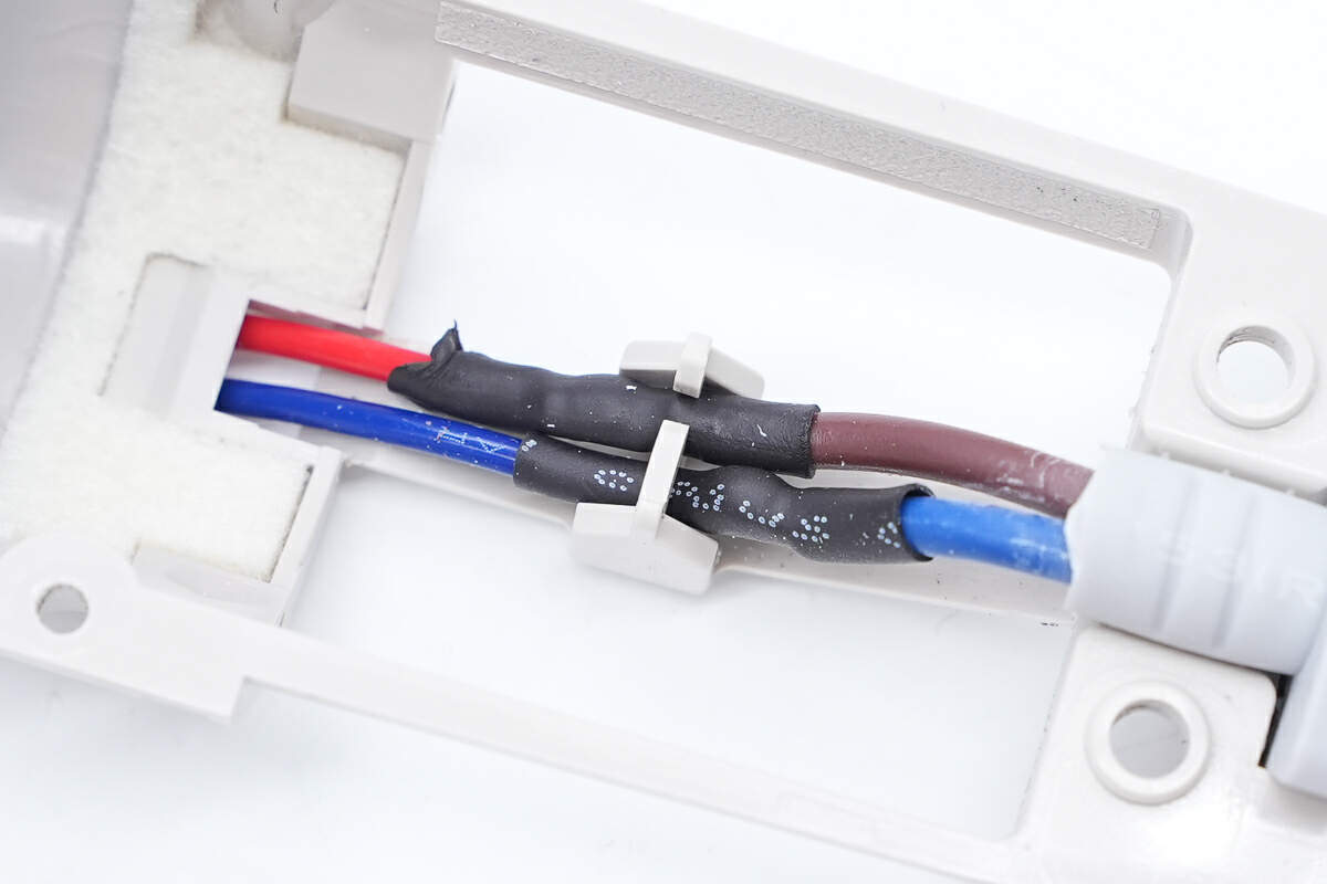

电源线通过高温胶带粘贴固定。
滑动电源开关和按钮指示灯小板特写。

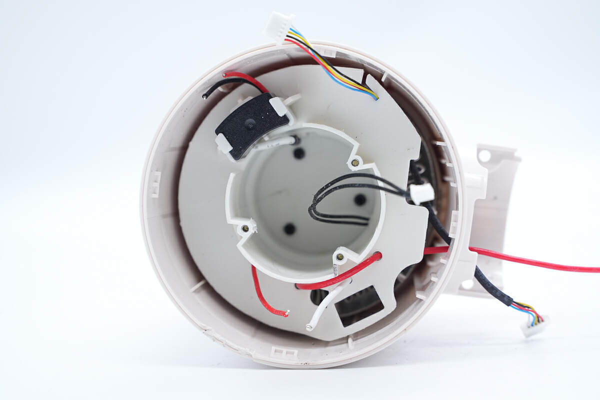

拧开固定螺丝,拆开手柄外壳,在手柄内部固定无刷电机。

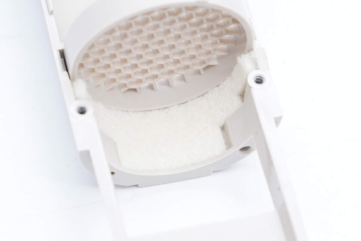

手柄内部设有毛毡垫。

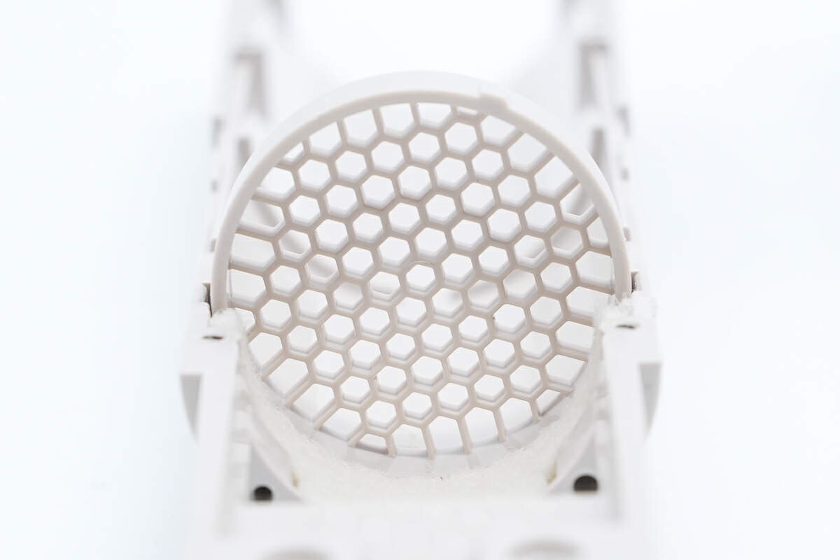

蜂窝状进气格栅特写。
电源线通过焊接连接,并使用卡子固定。

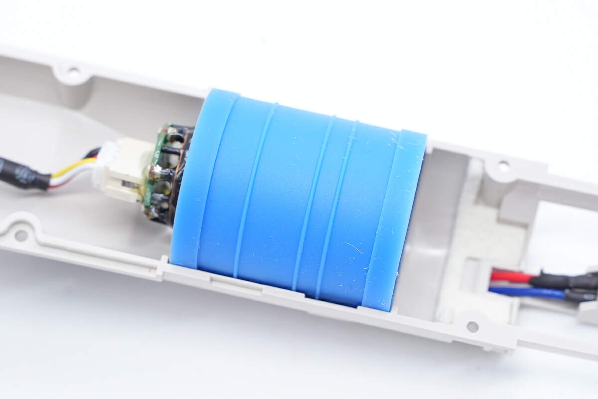

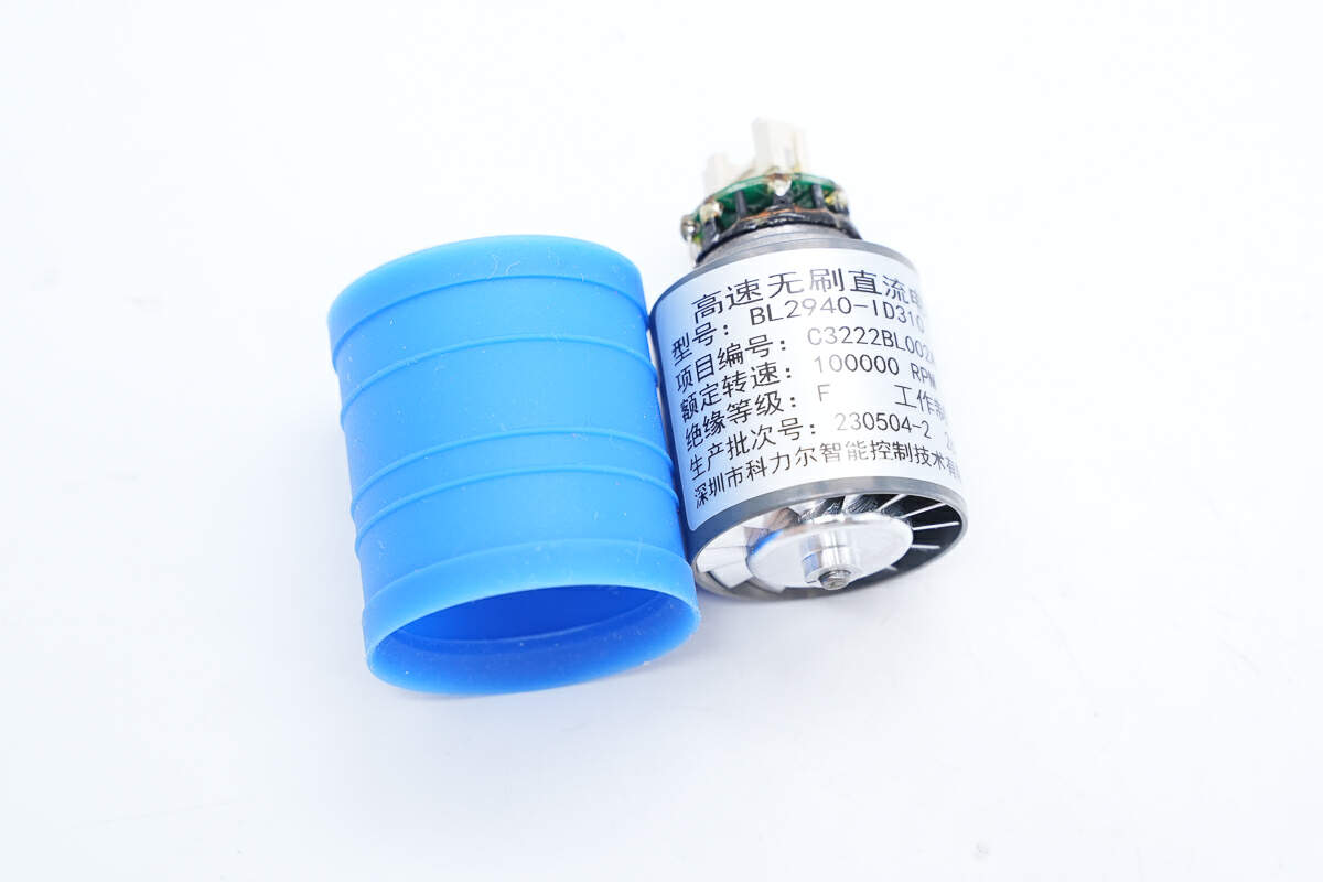

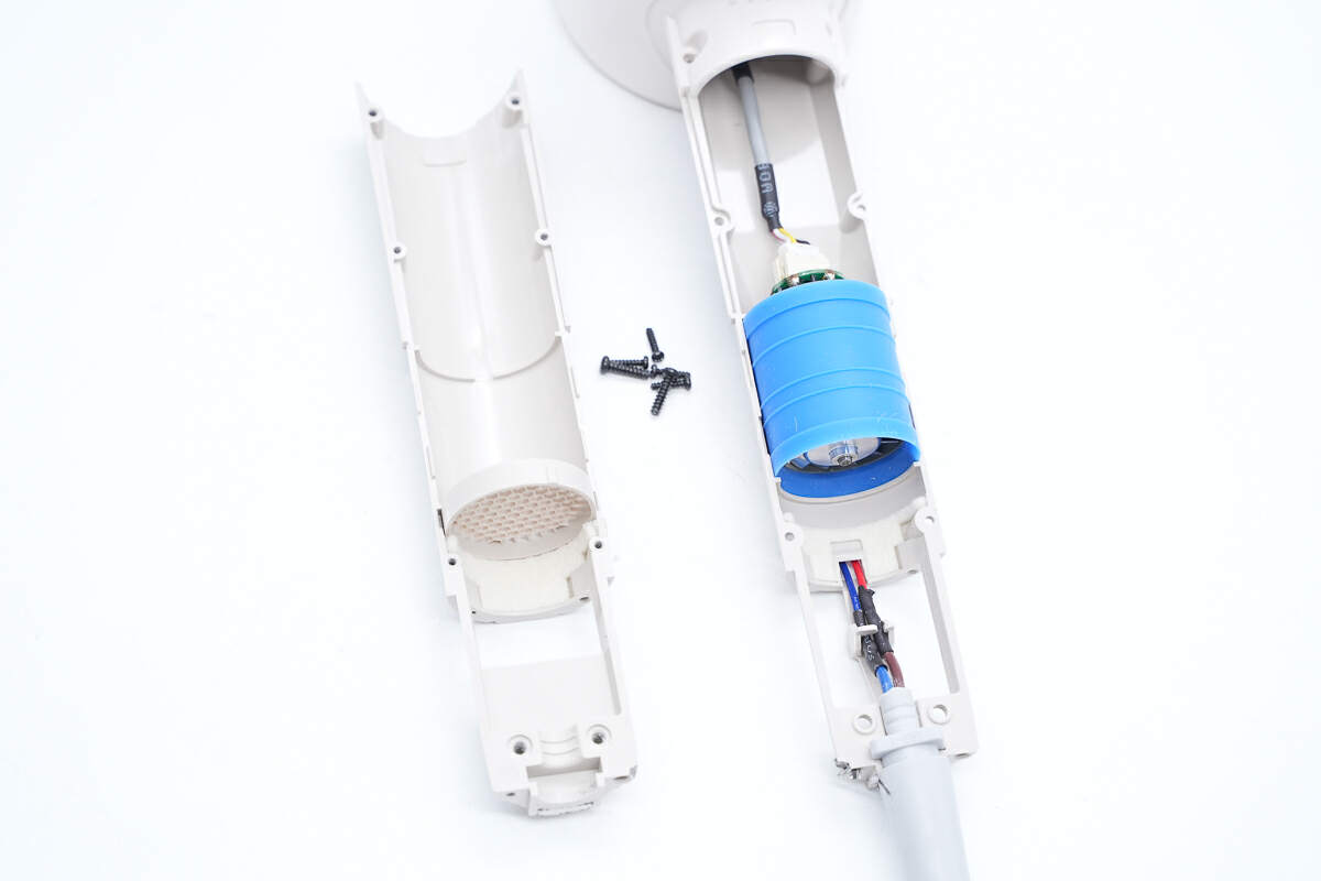

无刷电机外套蓝色悬浮式橡胶套用于密封降噪。
无刷电机采用插接件连接导线。
拆下电机外套的橡胶套。

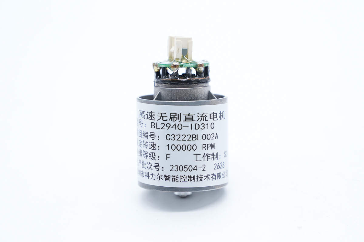

电机外壳粘贴贴纸,名称:高速无刷直流电机
型号:BL2940-ID310
项目编号:C3322BL002A
额定转速:100000PRM
绝缘等级:F 工作制:S3
生产批次号:230504-2 2628
制造商:深圳市科立尔智能控制技术有限公司

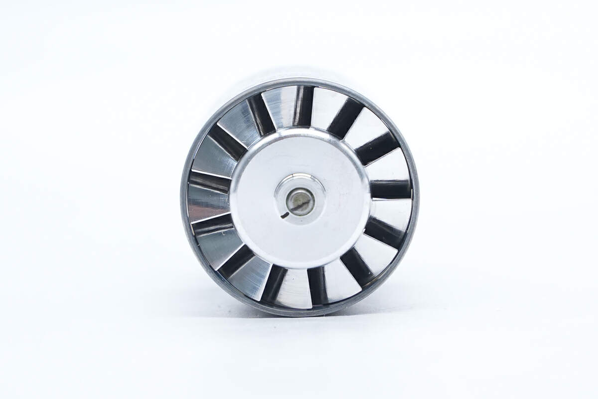

无刷风机扇叶特写。

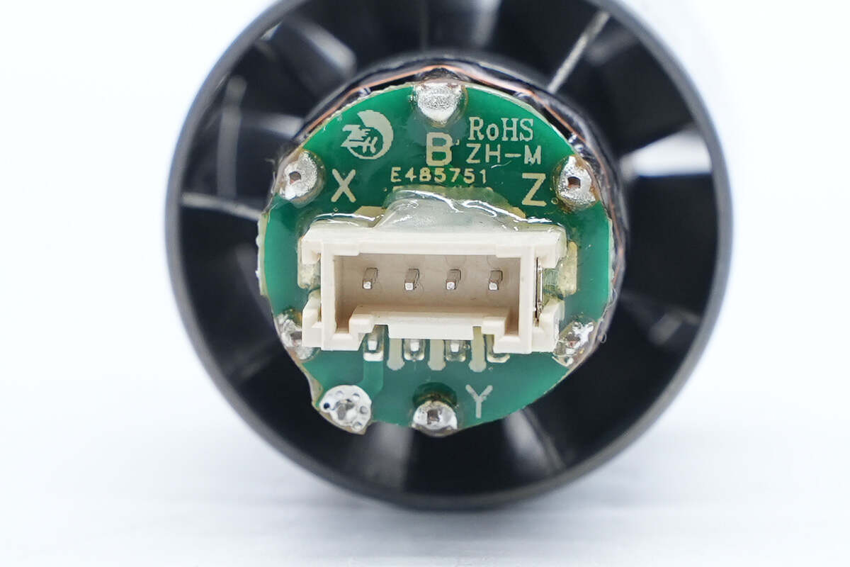

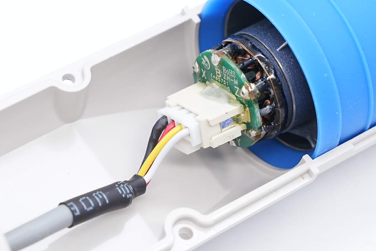

电机尾部设有接线小板和连接插座。
连接插座采用胶水粘贴加固。

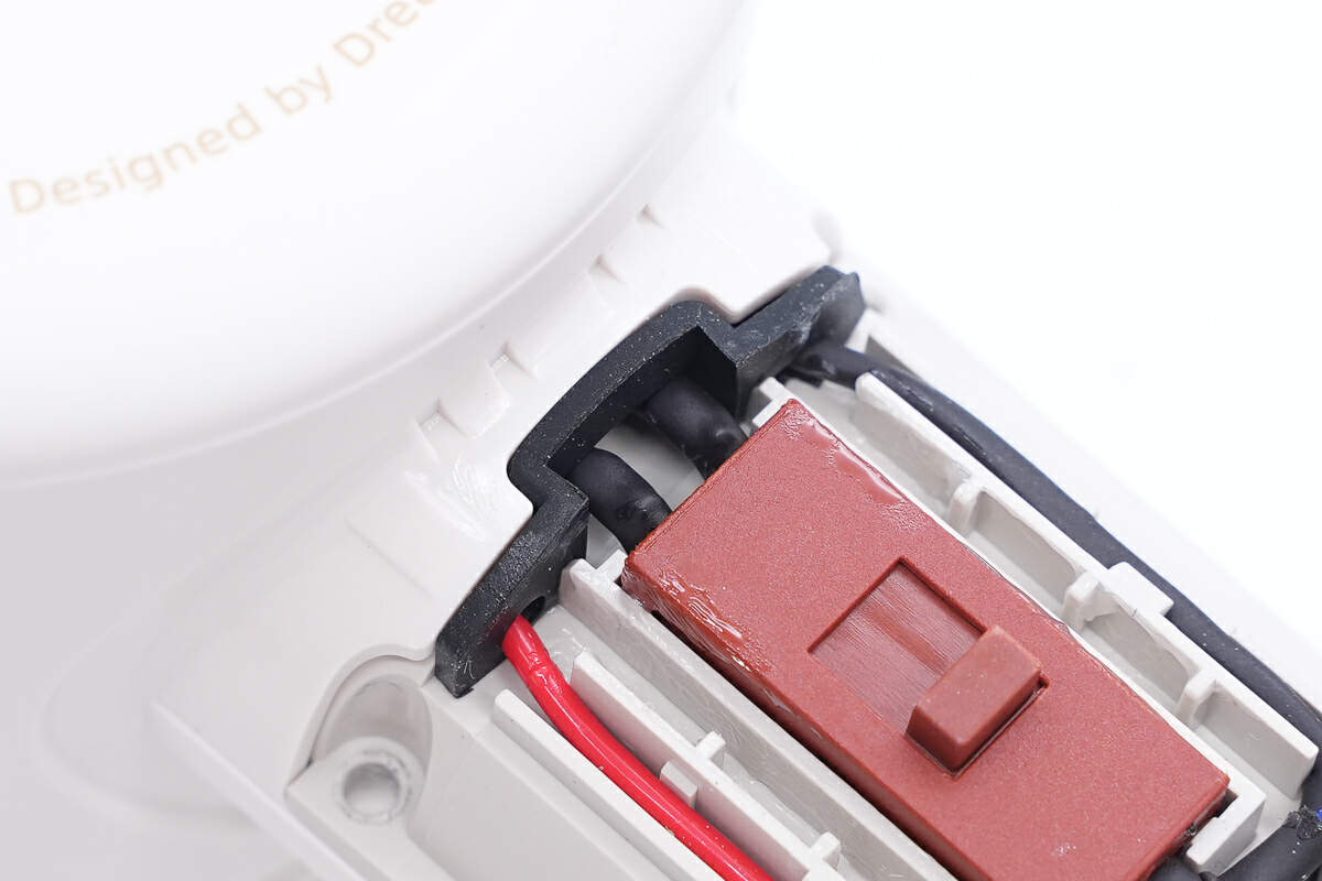

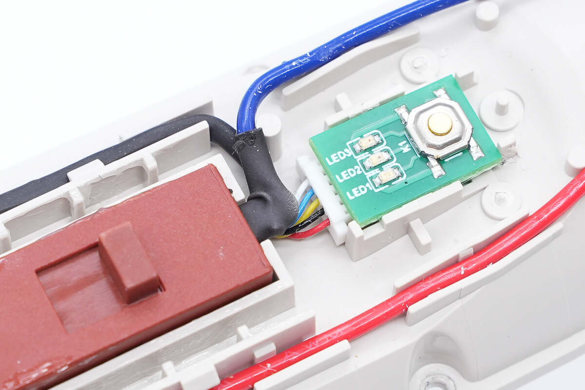

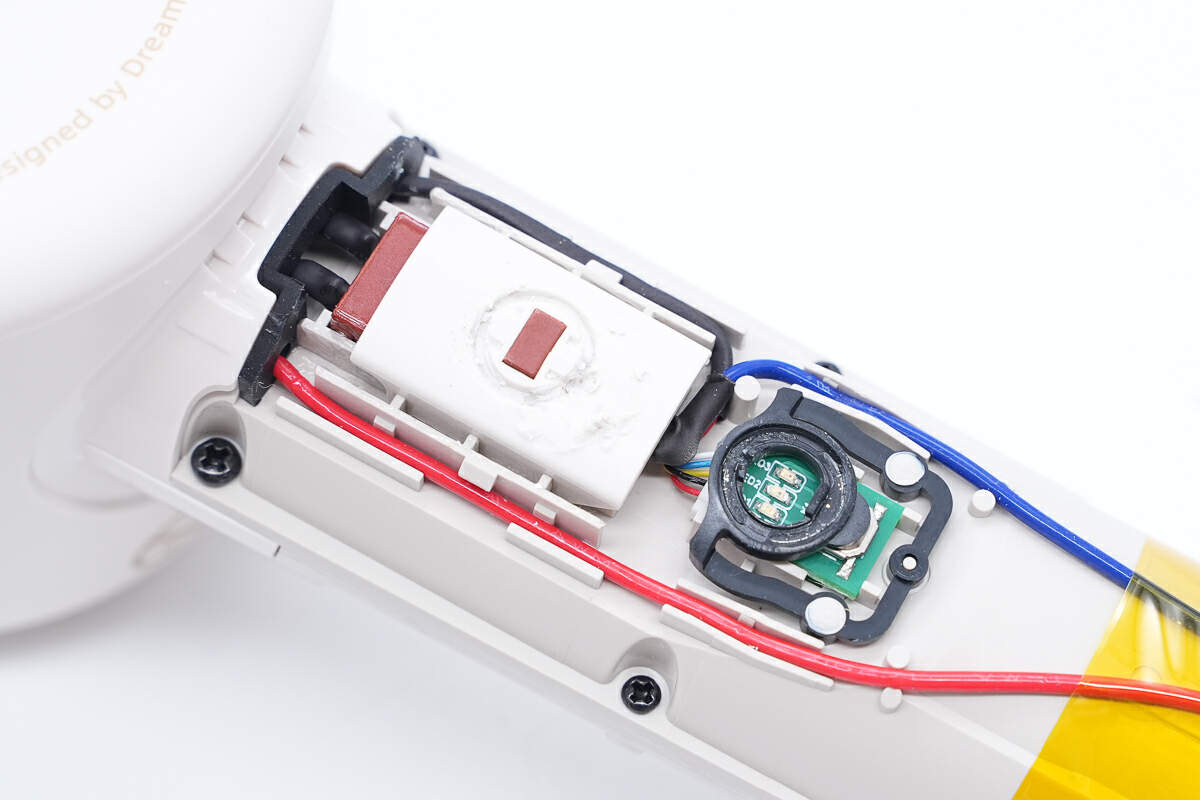

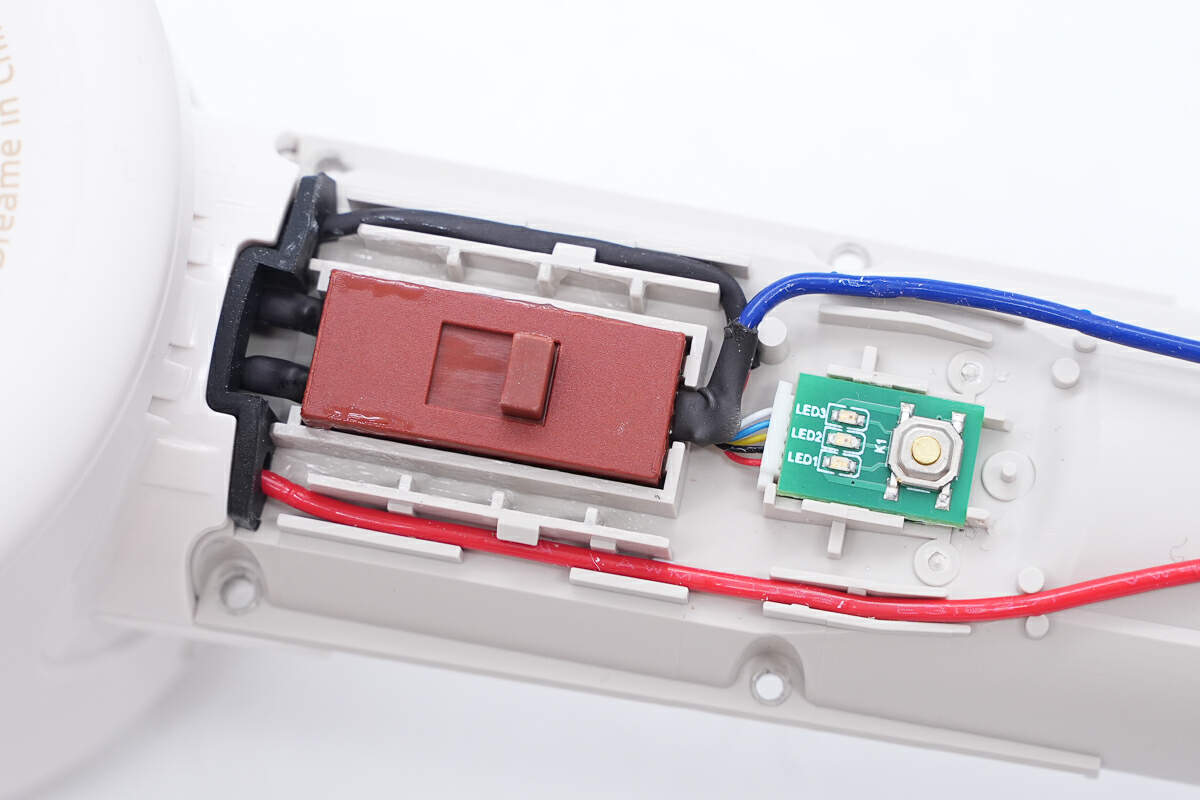

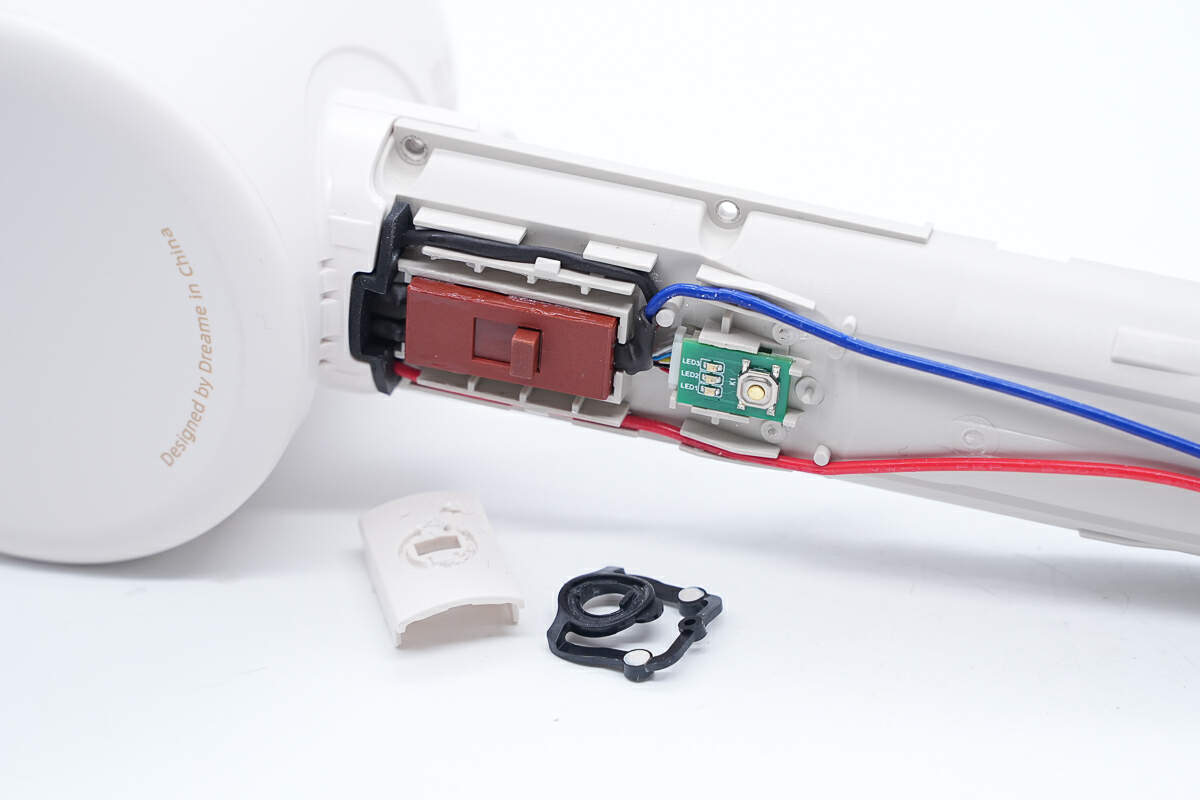

拆下电源开关和按键开关的外壳。
滑动电源开关特写。

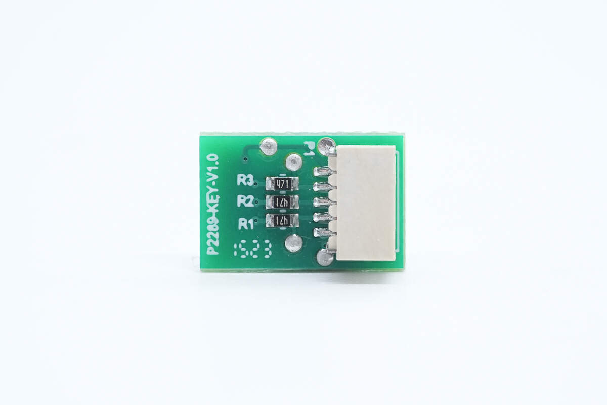

LED灯和按键小板采用插接件连接。
连接导线通过黑色胶垫密封。
小板正面焊接三颗LED指示灯和贴片按键。
小板背面焊接三颗电阻和连接器。
滑动开关型号XN-12-1310,规格为10A 250V。

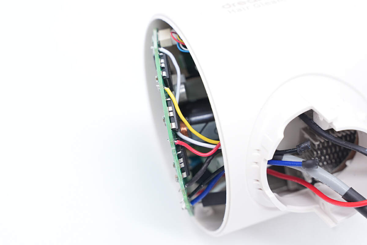

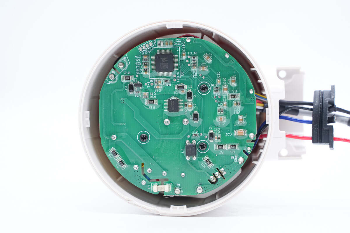

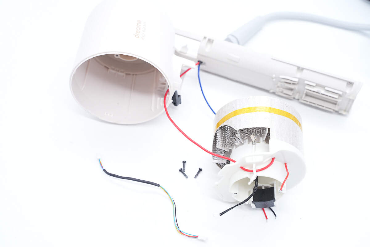

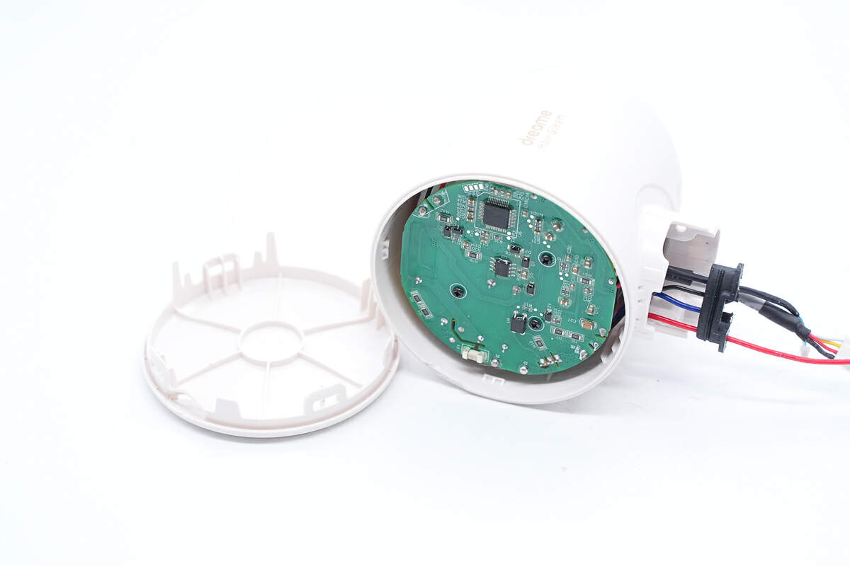

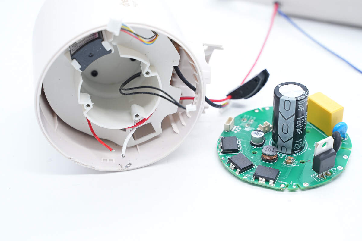

接下来打开卡扣固定的吹风机后盖,在内部设有PCBA模块。
PCBA模块通过三颗螺丝固定。

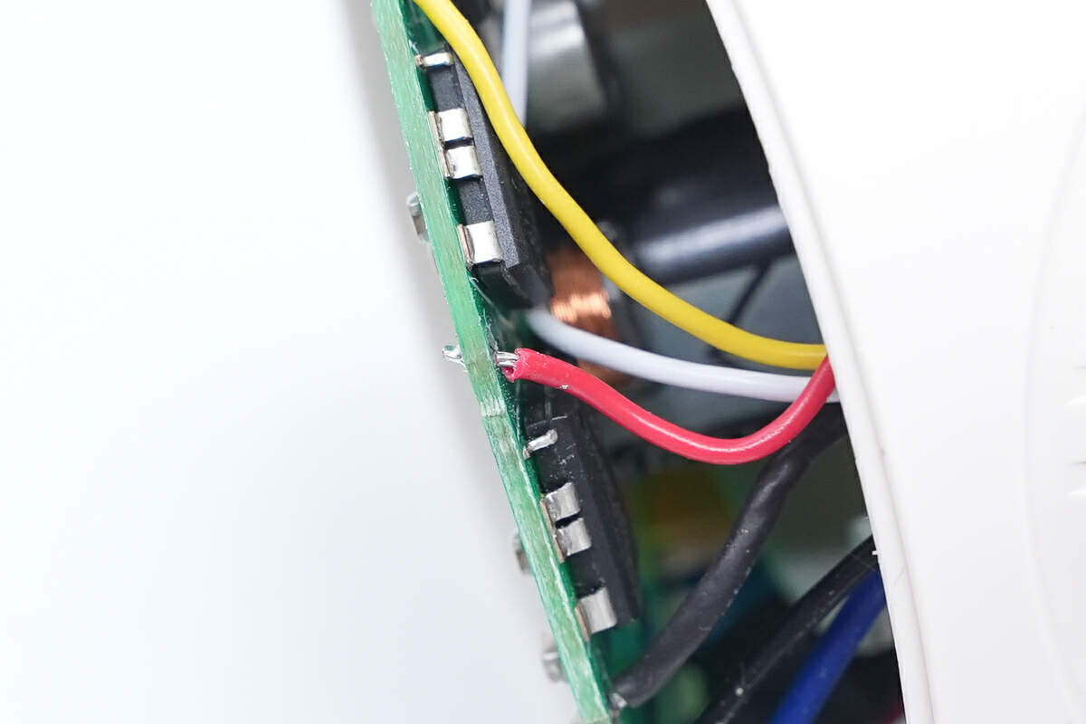

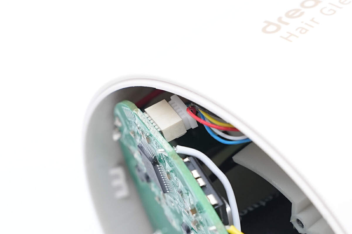

电机导线通过焊接连接到PCBA模块。
连接按键小板的接线采用连接器连接。
电机导线通过焊接连接。
蓝色导线和黑色导线连接到电源开关。
白色导线连接到发热丝。
焊接断开连接导线,断开NTC热敏电阻的插接件。

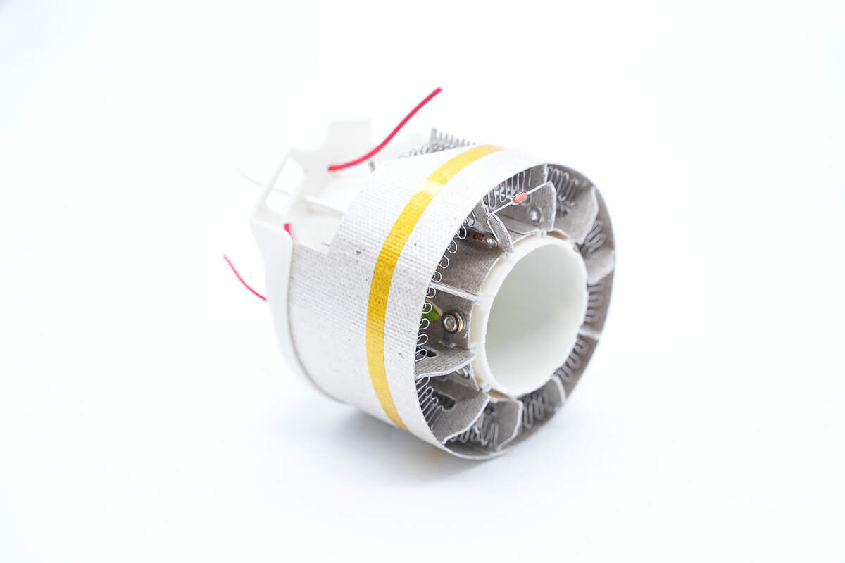

壳体内部发热丝模块结构一览。
发热丝模块通过螺丝固定。
拧下固定螺丝,取出发热丝模块。

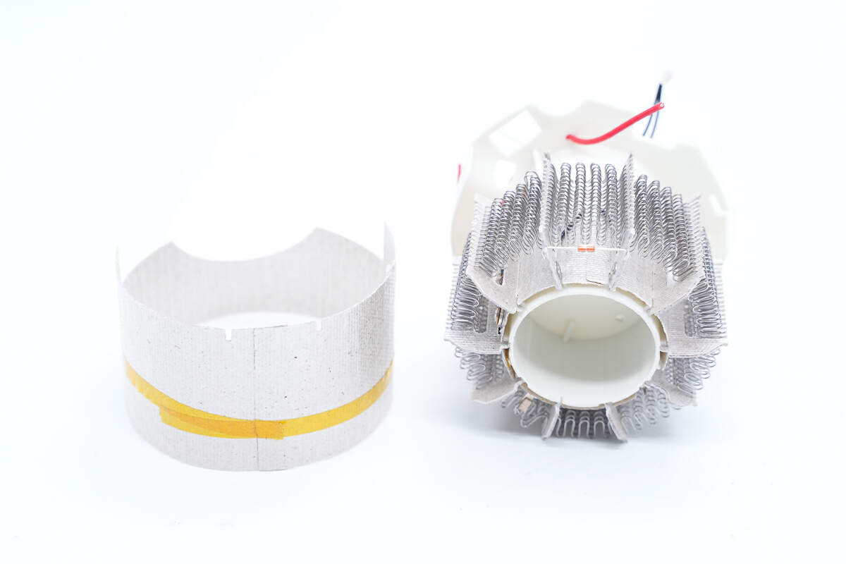

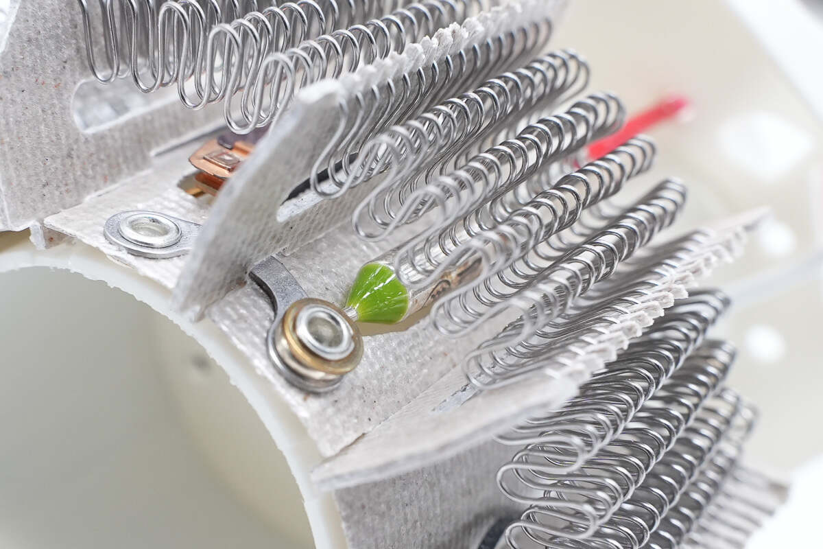

电吹风发热丝模块外套云母片隔热。

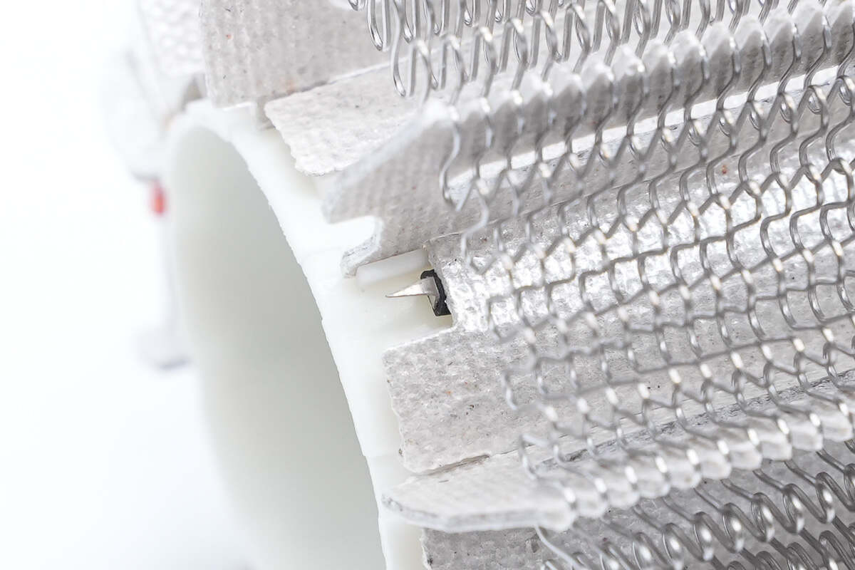

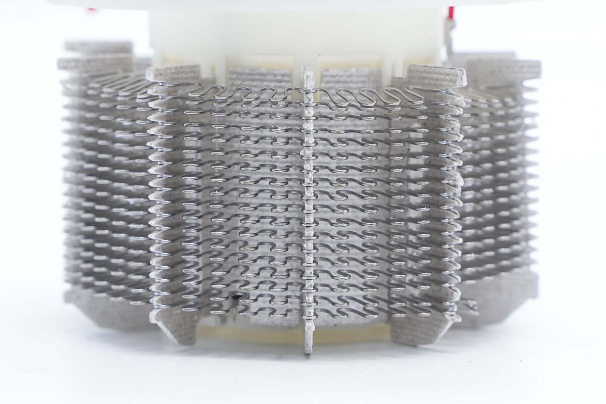

拆下外套的云母片,发热丝缠绕在云母片骨架固定。
蛇形发热丝通过云母片上面的开口固定。

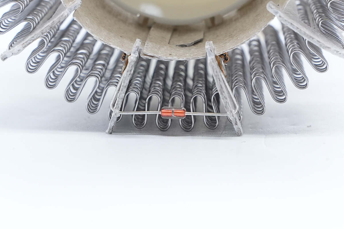

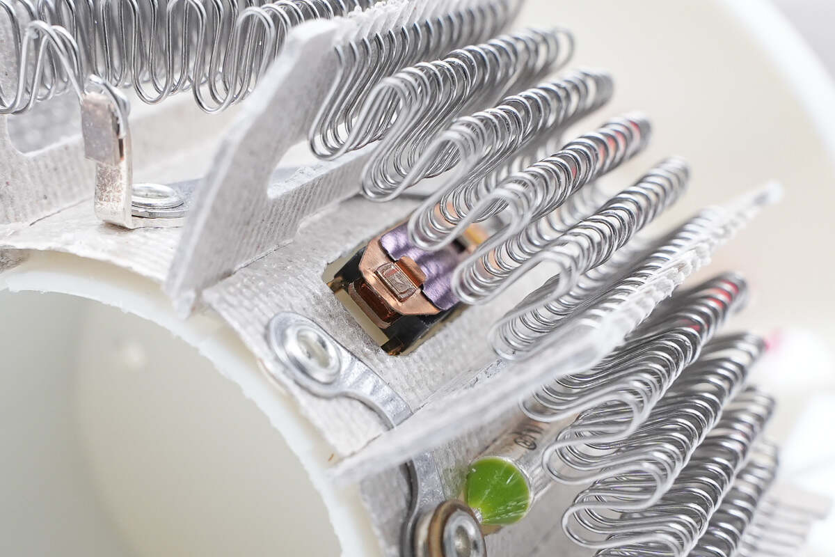

用于检测出风口温度的NTC热敏电阻特写。
用于过热保护的双金属片温控器特写。

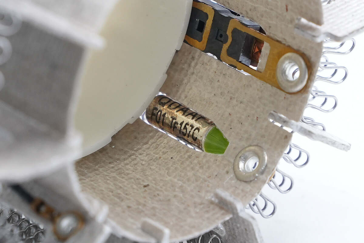

用于过热切断电源的温度保险丝特写。
温度保险丝动作温度为157℃。
发热丝通过压接连接。

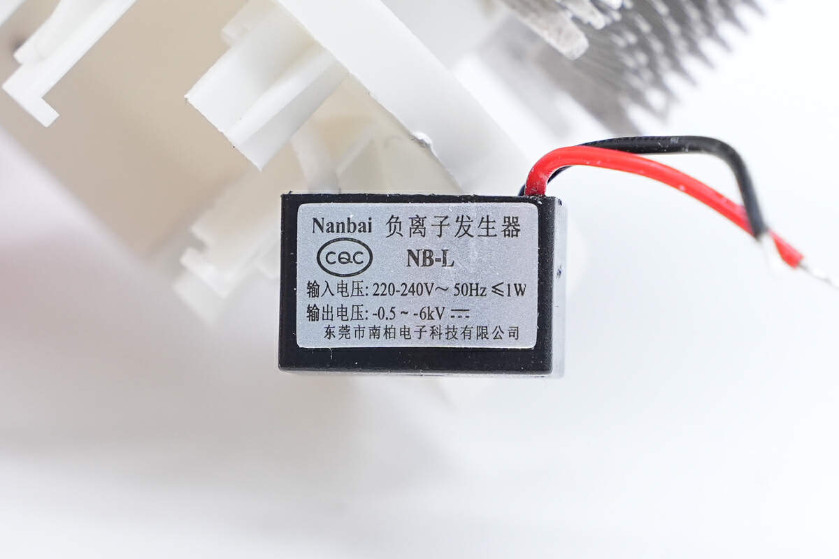

负离子发生器来自东莞市南柏电子科技,型号为NB-L,输入电压为220-240V,输出电压为-0.5~6KV。
负离子发生器放电尖特写。

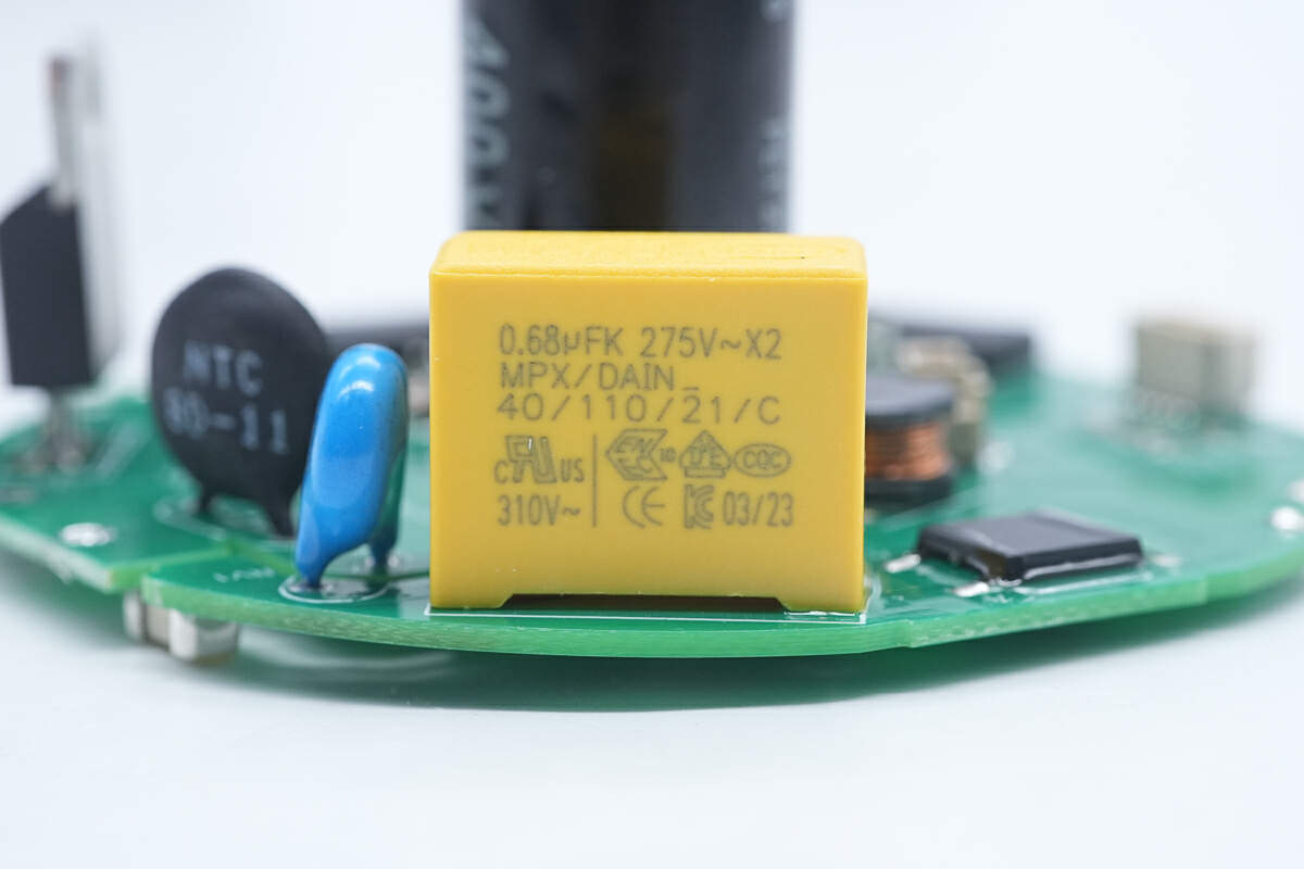

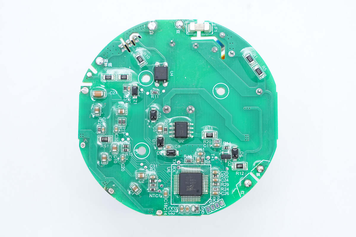

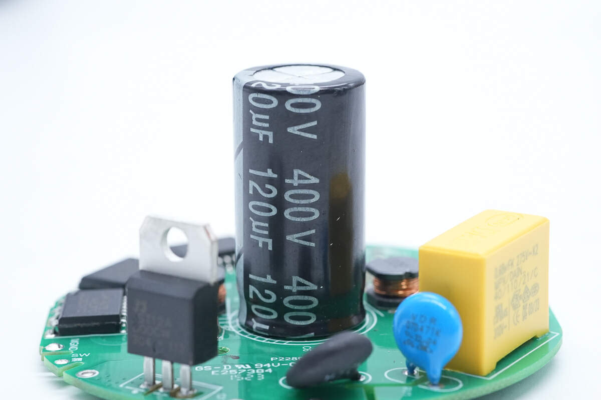

PCBA模块正面一览,在下方设有可控硅,NTC热敏电阻,压敏电阻,安规X2电容,右侧焊接整流桥,中间位置焊接高压滤波电容,左上角焊接三颗半桥驱动芯片。
PCBA模块背面焊接一颗光耦,非隔离降压芯片和主控MCU。
输入端贴片保险丝规格为3.15A。

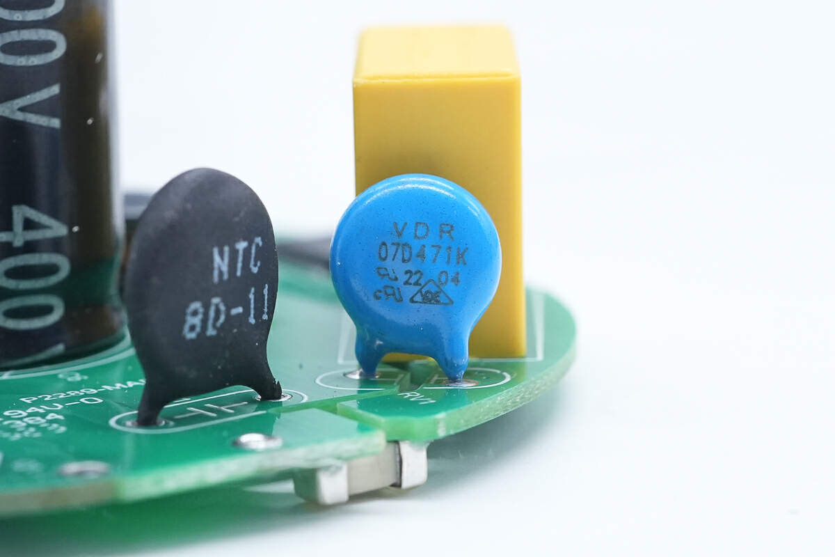

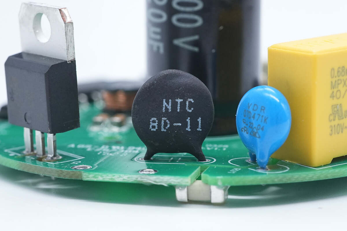

NTC热敏电阻丝印8D-11,用于抑制上电的浪涌电流。
压敏电阻来自VDR嵩隆,型号为VDR-07D471K,用于吸收过压浪涌。

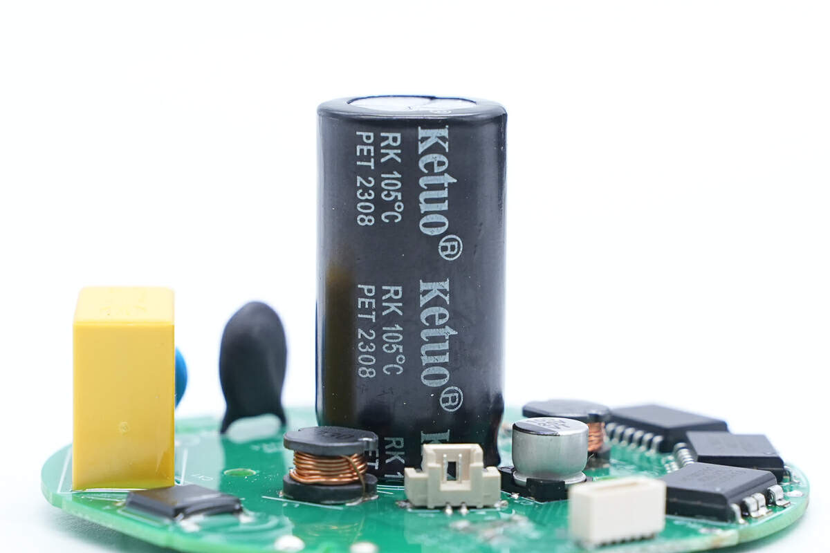

安规X2电容来自DAIN岱恩,规格为0.68μF。

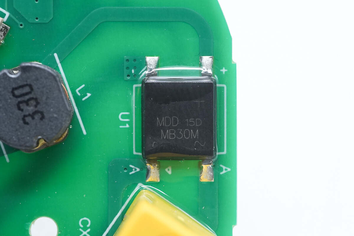

整流桥来自MDD辰达半导体,型号MB30M,规格为1000V 3A,采用UMSB封装。
33μH滤波电感特写。
高压滤波电容来自科拓电子。
规格为400V120μF。

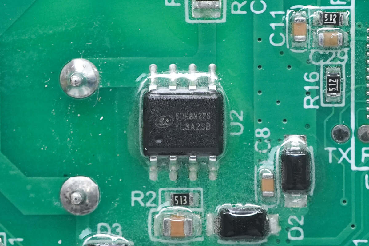

为控制电路供电的非隔离降压芯片来自SL士兰,型号SDH8322S,芯片内部集成高压启动电路和650V高压开关管,支持非隔离降压应用和隔离反激应用,支持12V,15V和18V输出电压选择,采用SOP-8封装。

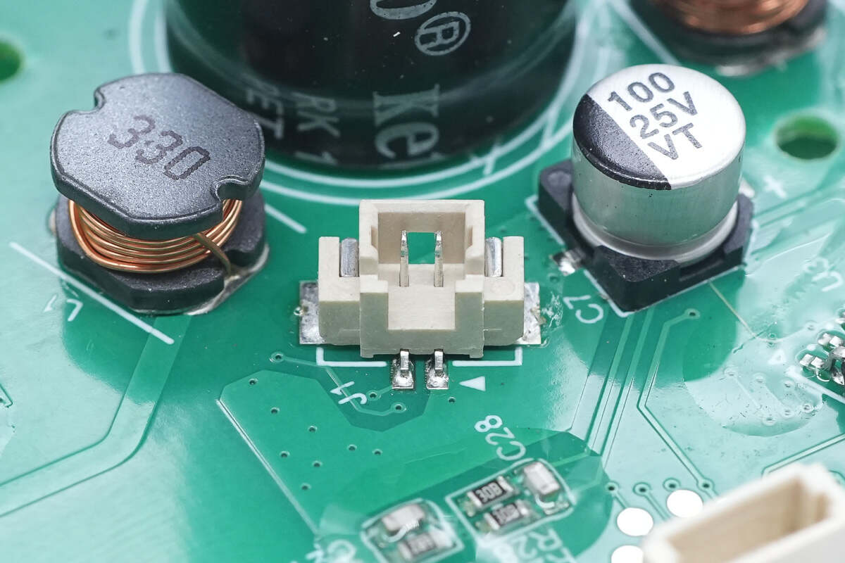

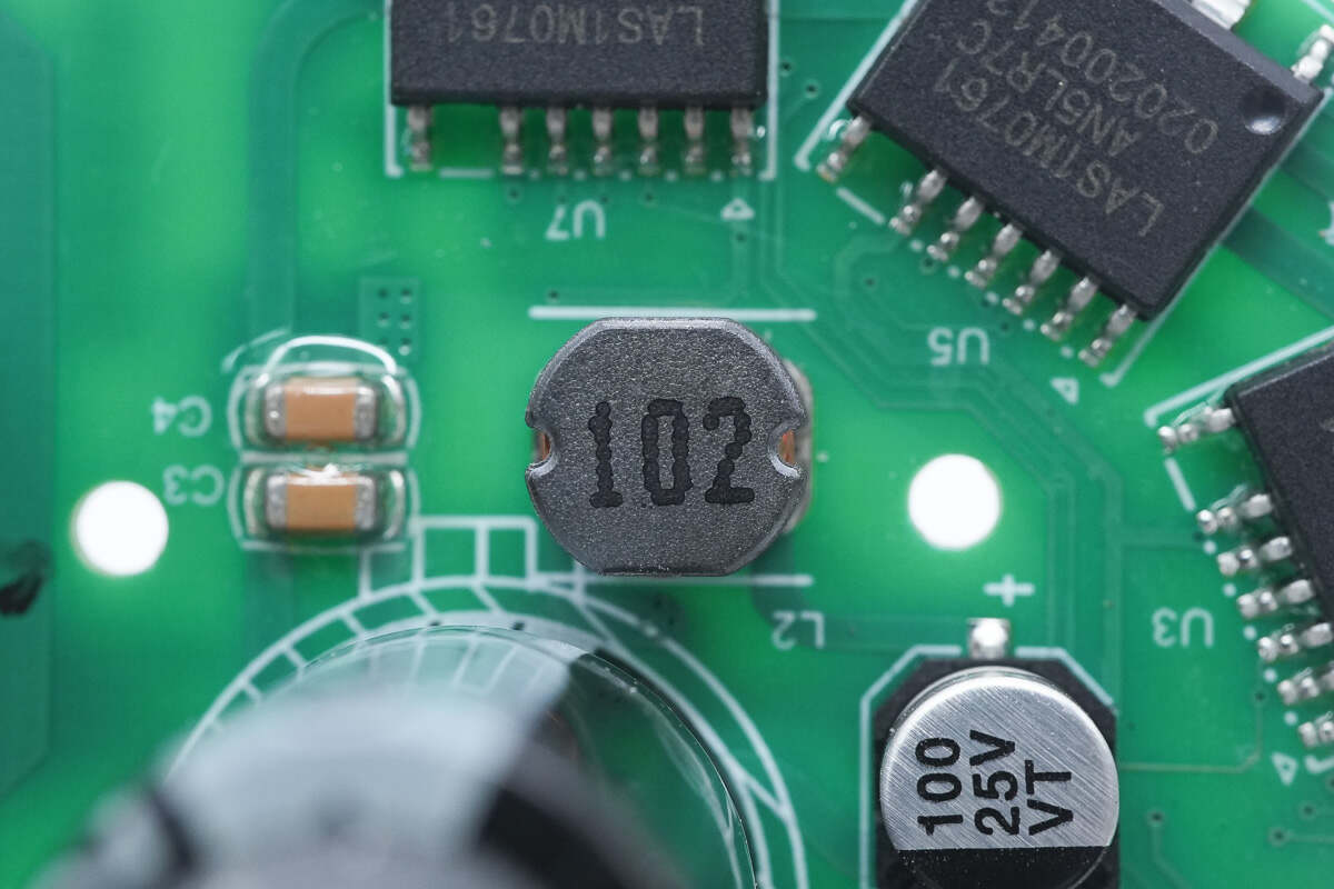

1mH降压电感特写。
输出滤波电容规格为100μF25V。

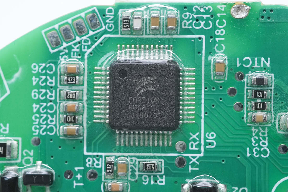

电机驱动芯片来自峰岹,型号FU6812L,内置电机专用引擎ME和8051内核,通过ME硬件自动完成电机FOC或BLDC运算控制,内置8051内核用于参数配置和日常事务处理,具备PWM驱动信号输出,采用LQFP48封装。

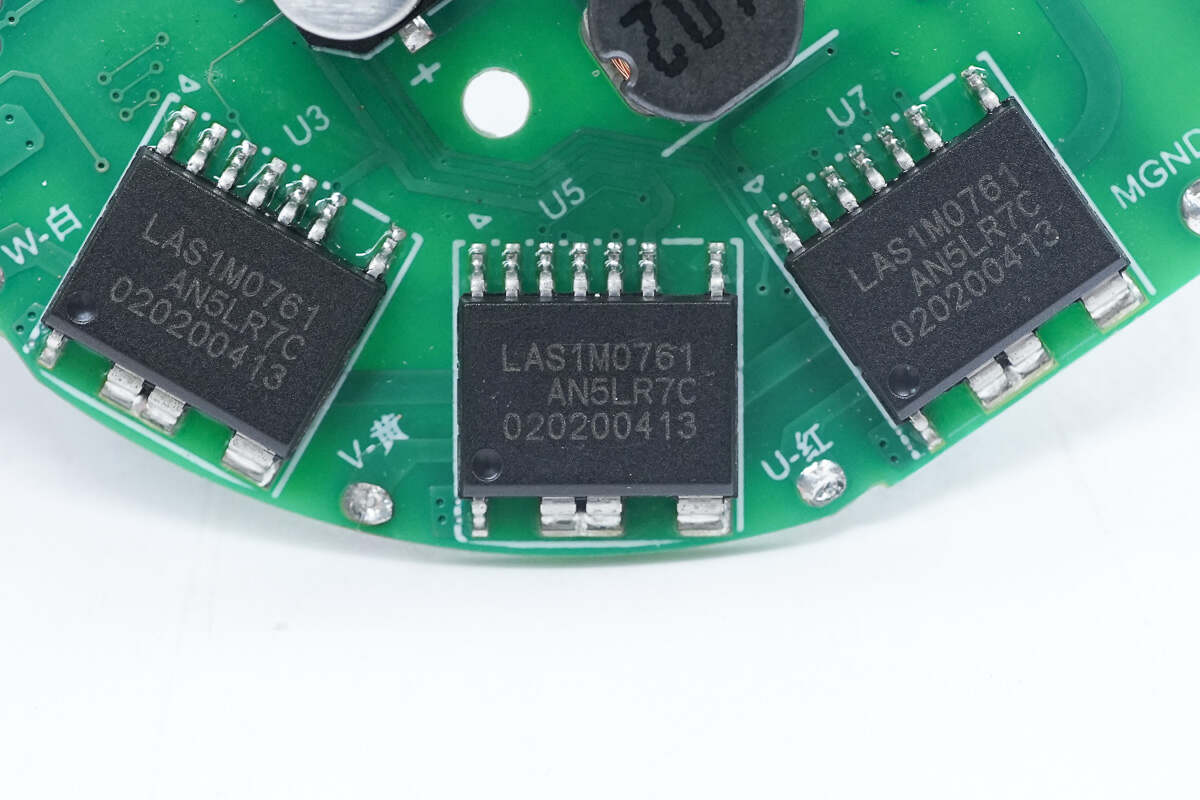

用于电机驱动的半桥芯片来自晶艺半导体,型号LAS1M0761,内置两个600V 7A快恢复MOS管和驱动器,集成高压自举二极管,具备故障输出和关断保护,具备欠压闭锁和过热保护,采用专利的LasSOP-10封装。
用于驱动可控硅的光耦来自亿光,型号ELM3053,采用SOP-4封装。

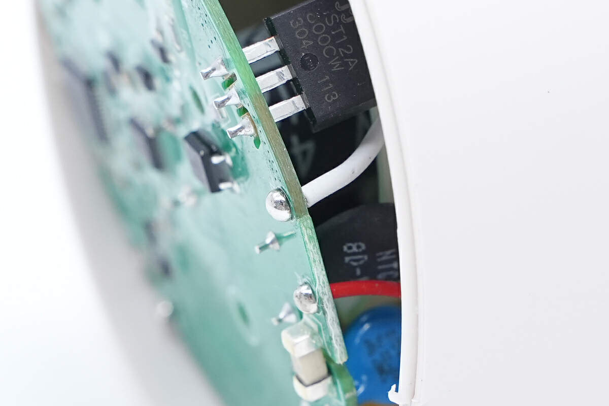

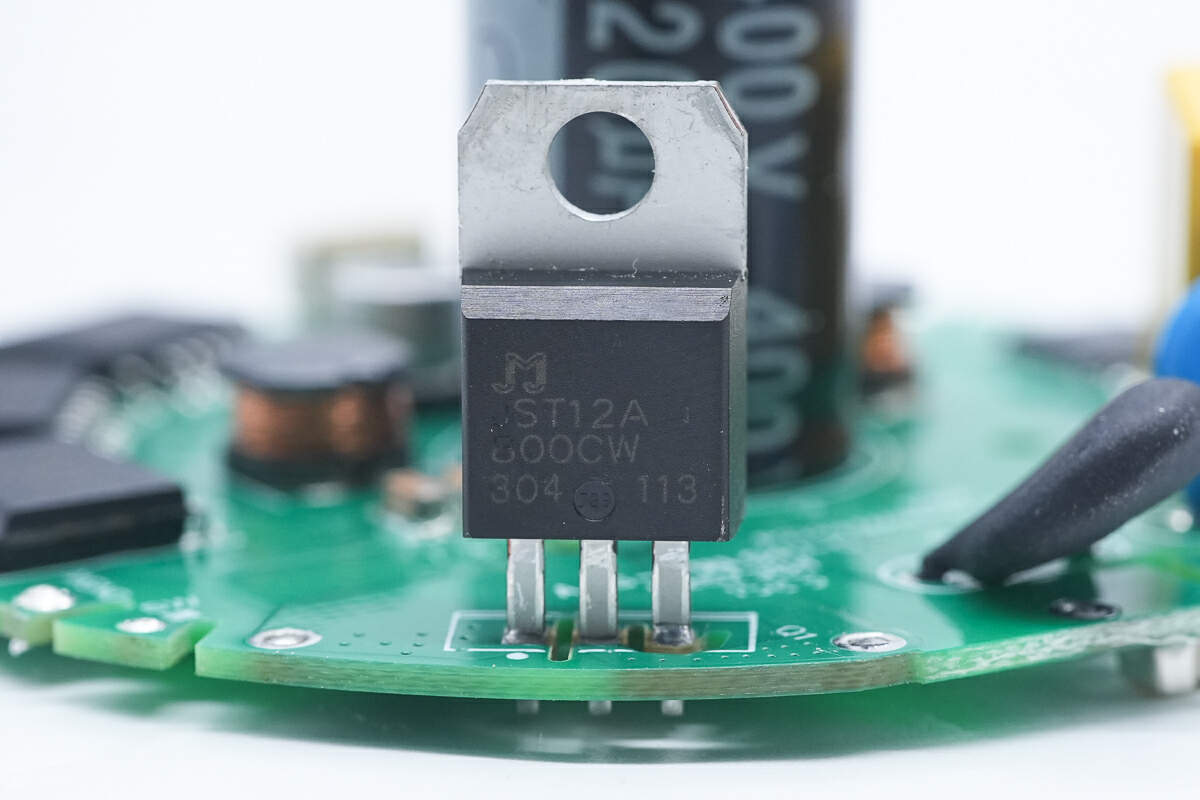

用于发热丝加热控制的可控硅来自捷捷微,型号JST12A-800CW,规格为12A 800V,采用TO-220A封装。

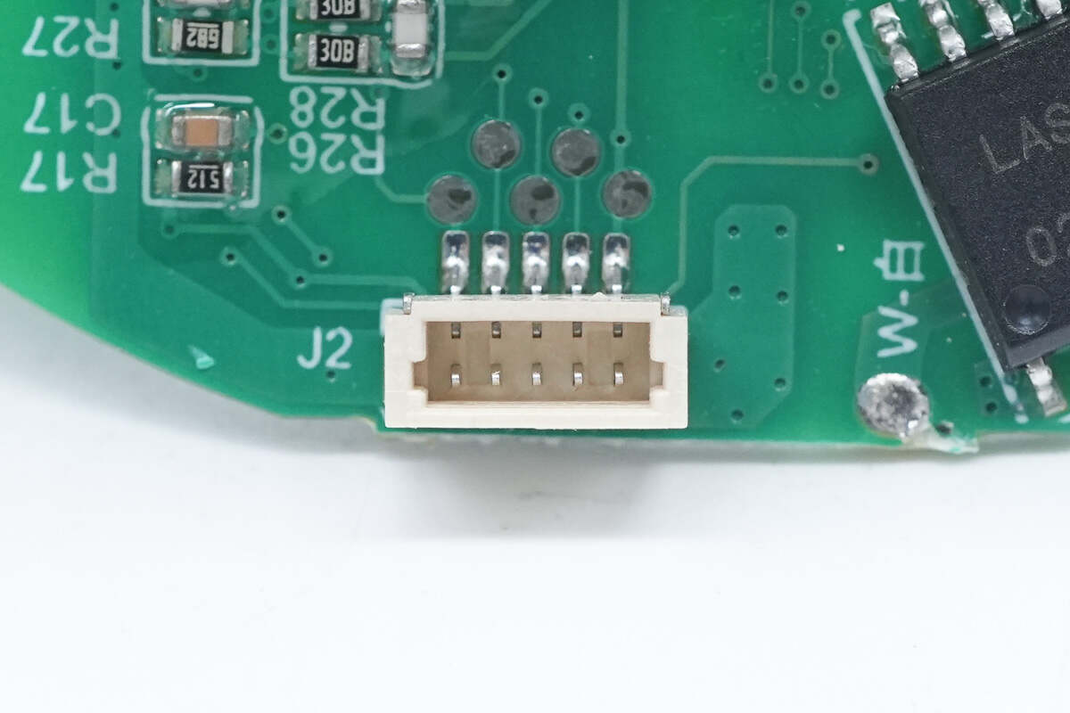

用于连接按键小板的连接器特写。
用于连接NTC热敏电阻的连接器特写。

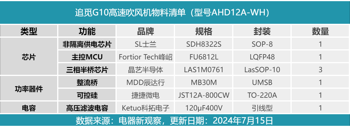

最后附上追觅G10高速吹风机的核心器件清单,方便大家查阅。
追觅G10高速吹风机内置11万转高速自研马达,吹出风速高达65m/s,并具备两种风速和四种风温可调,具备八种吹发方式。吹风机每秒进行200次测温,实现精准控温。吹风机还内置高浓度负离子发生器,中和发丝静电,更好呵护秀发。
电器新观察通过拆解了解到,追觅G10高速电吹风内部全部为国产芯片方案,采用峰岹FU6812L主控搭配三颗晶艺半导体LAS1M0761半桥芯片用于电机驱动,并使用士兰SDH8322S非隔离降压芯片为MCU降压供电。
吹风机发热丝模组使用可控硅控制,并使用云母骨架支撑绝缘。发热丝设有NTC热敏电阻检测温度,并设有双金属片温控器进行主动过热断电,还设有温度保险丝进行过热熔断断电保护,均通过铆接固定。吹风机内部针对发热丝,应用多重保护措施,确保使用安全。
