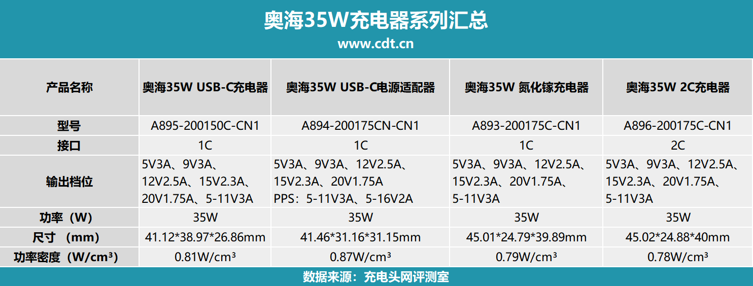

此前,充电头网介绍过四款奥海35W充电器进行过全面评测,在外观、性能、兼容性等方面都有不错的体验,无论是在充电速度、便携性、兼容性还是安全性方面,都展现出了不同的特点,下面,充电头网将四款充电器汇总分析,帮助电友在众多选择中找到最适合自己的 35W 充电器。

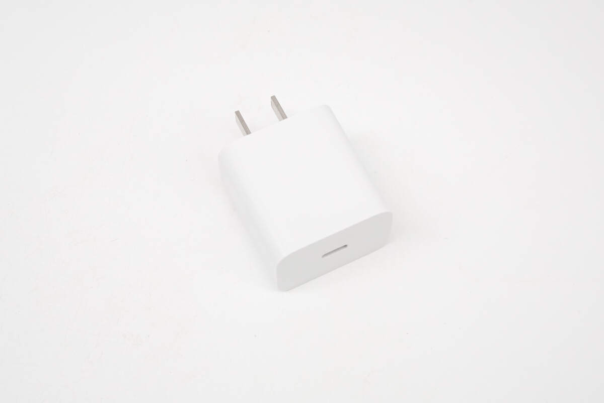

奥海35W USB-C充电器(A895-200150C-CN1)
型号:A895-200150C-CN1
输入:100-240V~50/60Hz 0.8A
输出:5V3A、9V3A、12V2.5A、15V2.3A、20V1.75A、5-11V3A
深圳市奥达电源科技有限公司
奥海35W USB-C充电器拥有高阻燃 PC 材质外壳,外观白皙透亮,体积比苹果原装 20W 充电器还要小;它配置单 Type-C 充电端口,拥有QC3.0、FCP、SCP、AFC、PD3.0、PPS、QC4+等主流充电协议,还配有5-11V3A、5-16V2A两组PPS,可兼容市面主流手机、平板的充电方式。
在充电性能方面,Type-C 端口可支持最高 PD 35W输出,面对主流手机、平板等设备,其充电功率几近35W满载输出,拥有预料之中的优异表现;同时,在两类电压下,与空载功率标准对比,充电器待机功耗在0.02W左右,实测转换效率在85.47-90.04%,对 iPhone 16 Pro Max 进行满电测试,充至80%耗时59分钟,总耗时约2小时20分钟,与 Apple原装充电器的体验相当。在温度测试方面,国内电压下以35W负载一小时温度为70.3℃,在实际体验中温度会好很多。
文章链接:https://mp.weixin.qq.com/s/16AoCmxpsWMP2UdLtrbJhA

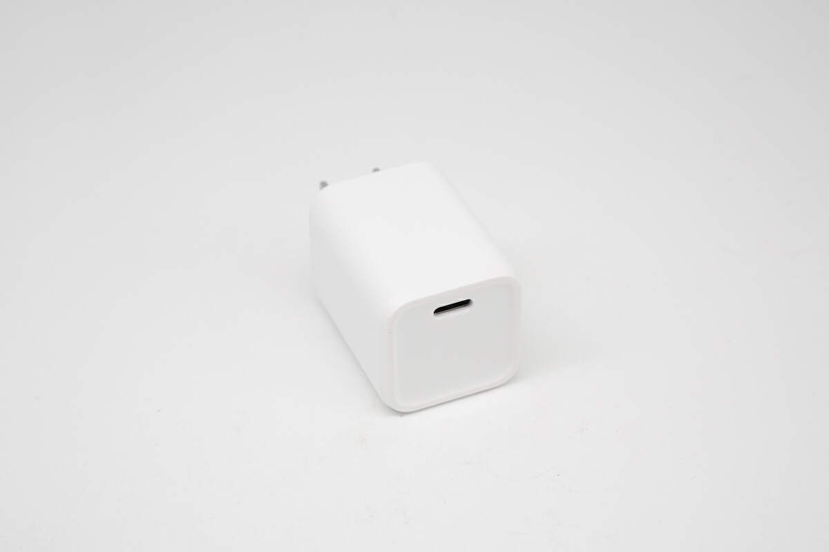

奥海35W USB-C电源适配器(A894-200175CN-CN1)
型号:A894-200175CN-CN1
输入:100-240V~50/60HZ 1.0A
PPS:5-11V3A、5-16V2A
总输出:35W Max
制造商:深圳市奥达电源科技有限公司
奥海35W USB-C电源适配器拥有简约圆润的外观设计,充电器的 Type-C 端口支持最高 PD 35W输出,实测支持 QC3.0、FCP、SCP、AFC、PD3.0、PPS、QC4+、DCP、Apple 2.4A 等充电协议,实测对主流的手机或是平板、笔电设备进行充电,充电功率方面表现稳定,其中对苹果系设备表现更优。
通过功耗、纹波、转换效率以及温度测试来体现这款充电器的输出质量,并在220V50Hz和110V60Hz两种电压下分别测试,其待机功耗最高仅0.034W;虽空载及带载状态在20V档位下偏高,但负载状态下的纹波数值约在84.4mVp-p以下,在国内市电下,整体转换效率在86.71-91.83% 区间,基于市面上主流百瓦充电器而言,它的表现依旧优异。
文章链接:https://mp.weixin.qq.com/s/0kNTeg7GeXDn4jAF5R_JaQ

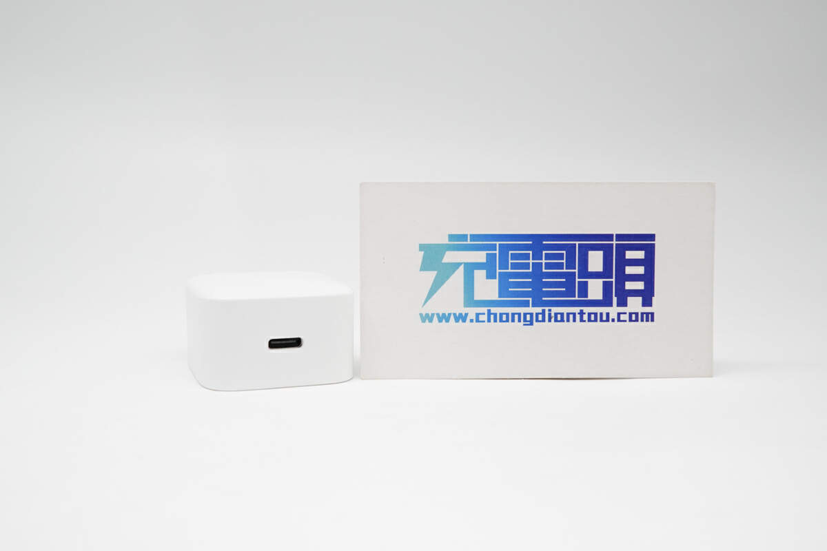

奥海35W 氮化镓充电器(A893-200175C-CN1)
型号:A893-200175C-CN1
总输出:35W Max
制造商:深圳市奥达电源科技有限公司
奥海35W 氮化镓充电器拥有简洁高级的颜值外观,它配置Type-C 端口,并且支持最高 PD 35W输出并且含有5-11V 3A,5-16V 2A两组PPS电压档位,充电功率方面表现稳定,其中对苹果系设备表现更优,对 iPhone 16 Pro Max 手机进行充电,实测手机端输入功率约为30.17W。
在性能测试方面,国内电压下,充电器的空载功耗最高约为0.027W,可忽略不计;整体转换效率达到86.86-91.46%(线端测试),表现优异。此外,各档位输出时的纹波数值均不超过75.2mVp-p,且数值差异较小,输出较为稳定;最后,25℃环境下以 PD 35W 满负载状态下进行温度测试,国内电压下,充电器温度最高为70.3℃,实际上手满载情况较少,温度会有所降低。
文章链接:https://mp.weixin.qq.com/s/R8-uujBp2tG4rH2F99exEQ

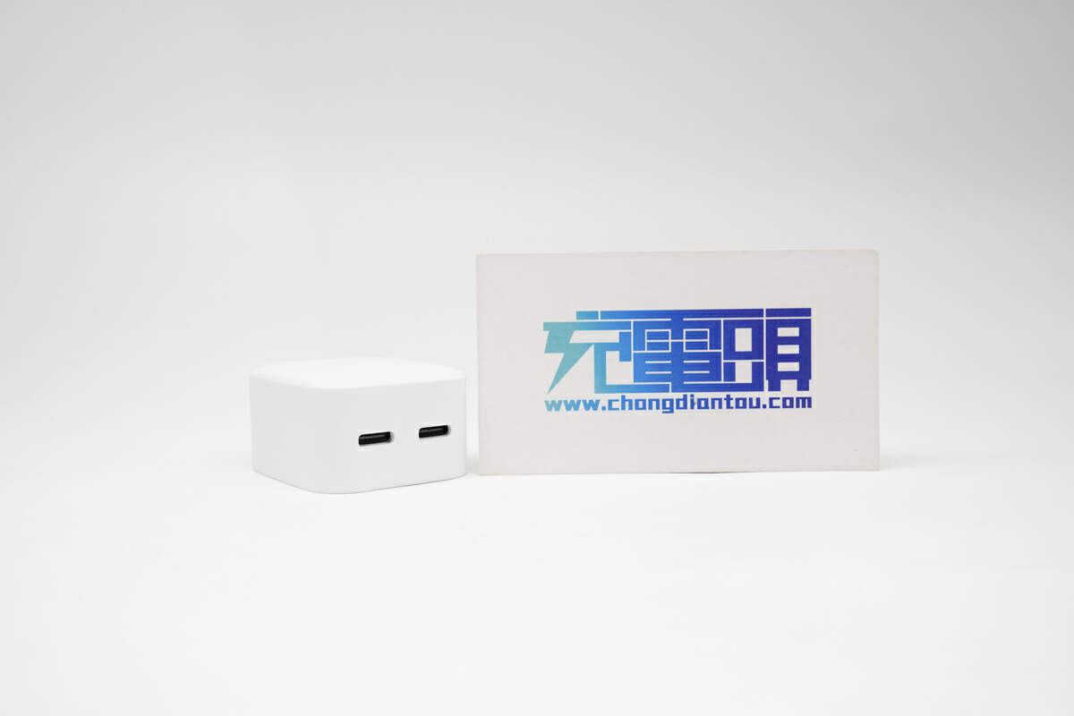

奥海35W 2C充电器(A896-200175C-CN1)
型号:A896-200175C-CN1
输出Type-C1/Type-C2:5V3A、9V3A、12V2.5A、15V2.3A、20V1.75A、5-11V3A
双口Type-C1+Type-C2:5V1.7A+5V1.7A
总输出:35W Max
奥海35W 2C充电器拥有简约圆润的外观设计,它配置2*Type-C 端口,充电测试方面,充电器的 Type-C 端口支持最高 PD 35W输出,实测支持 QC3.0、FCP、SCP、AFC、PD3.0、PPS、QC4+、DCP、Apple 2.4A 等充电协议,分别对主流的手机或是平板、笔电设备进行充电,充电功率方面表现稳定,对支持高功率 PD 快充的终端设备,其充电功率再次提升,最高可达33.1W左右。
在性能测试方面,两类电压下,充电器的空载功耗最高约为0.034W,可忽略不计;最高输出转换效率达到91.73%(线端测试),表现优异。此外,各档位输出时的纹波数值均不超过76.8mVp-p,且数值差异较小,输出较为稳定;最后,25℃环境下以 PD 35W 满负载状态下进行温度测试,国内电压下,充电器温度最高为72.9℃。
文章链接:https://mp.weixin.qq.com/s/M5-tA4oEAHrmojIGuv9PvQ
奥海科技作为一家国家级高新技术企业,是消费电子充储电行业的头部企业,代表着行业细分领域的较高水平,与众多国内外知名手机品牌商建立了合作关系,其品质和做工都属于一流梯队,此次奥海推出的四款35W充电器也是给苹果用户带来了福音,实测可完美兼容iPhone 16系列,相比原装拥有更小的体积,更高的充电功率,更实惠的价格,并且能兼容更多移动设备,一头即满足用户多设备,值得用户去体验一次。
