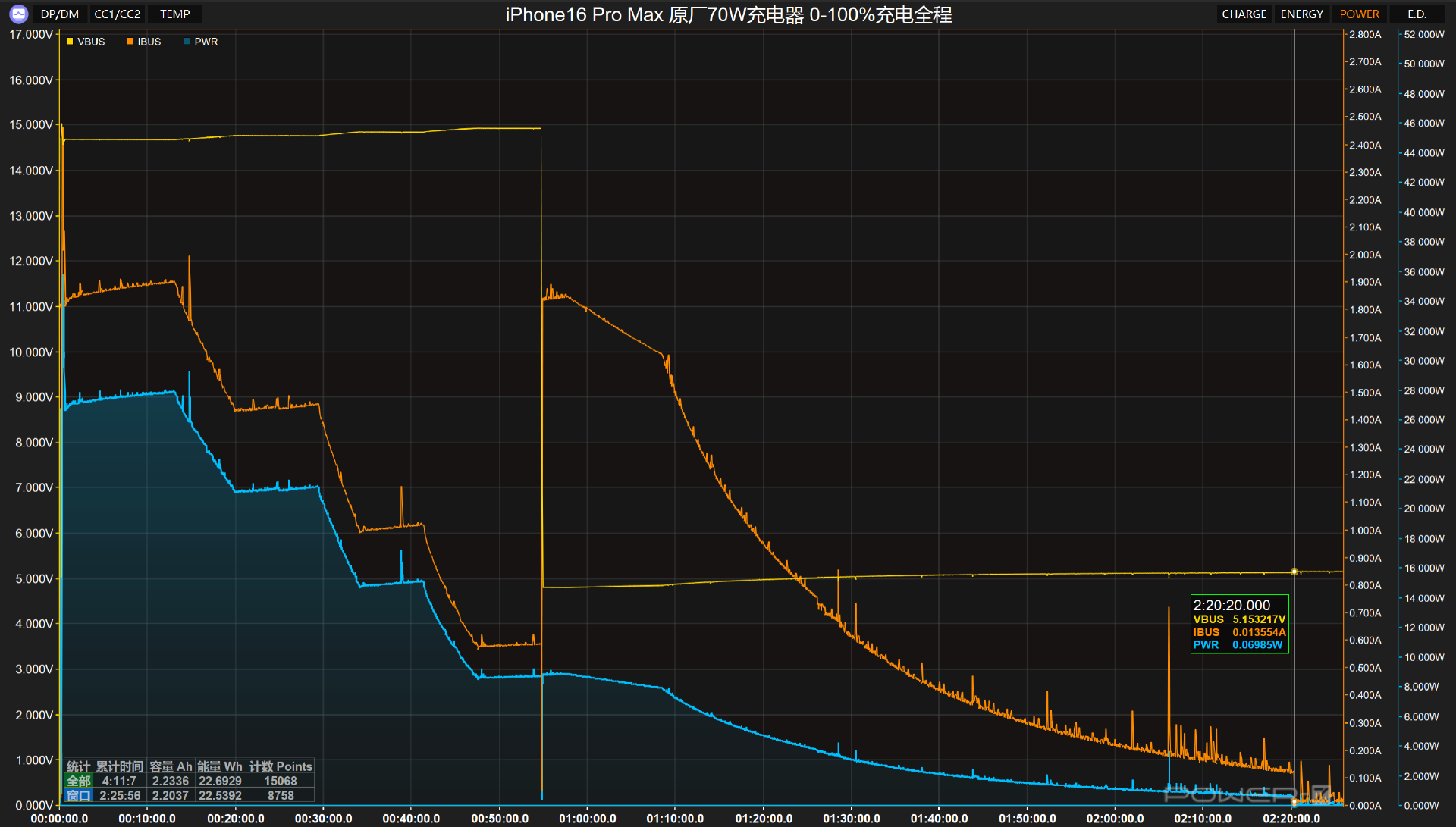

绘制出折线图,可以看出苹果70W充电器为 iPhone 16 Pro Max 充电耗时2小时20分钟。

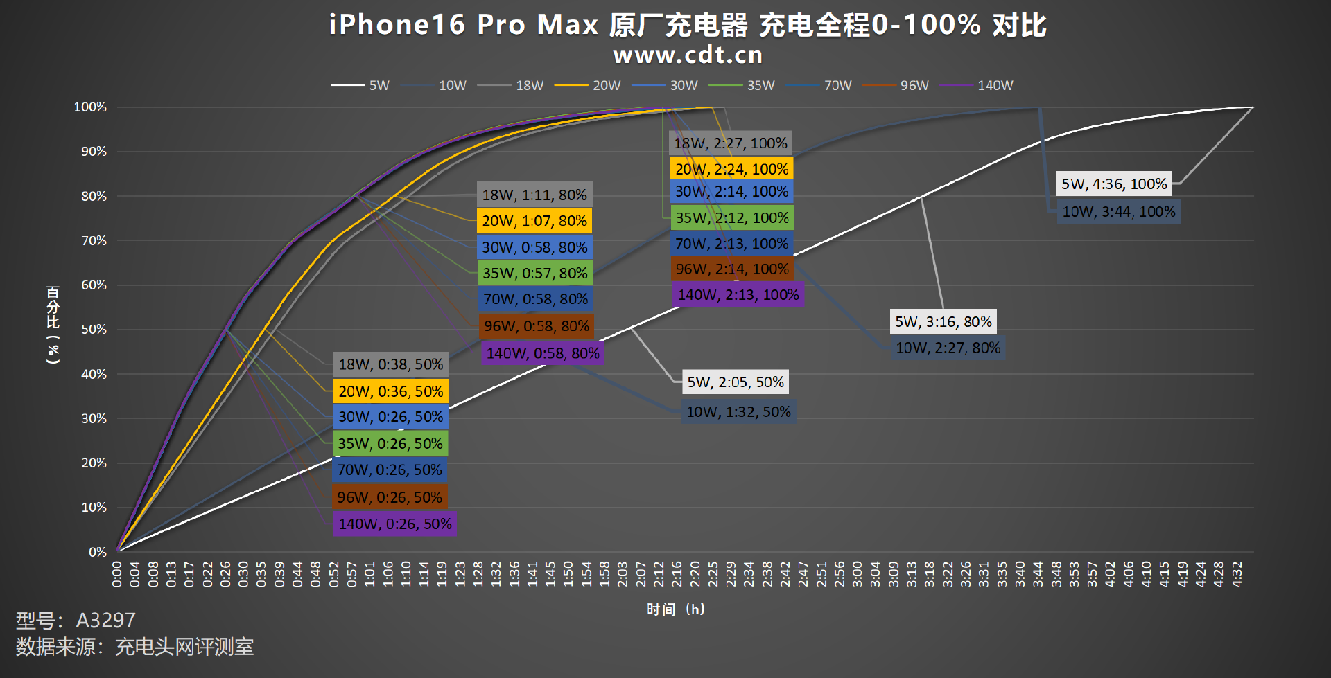

绘制出折线图,可以看出,本次测试的20W以上原厂充电头充电曲线基本一致,5W、10W充电器则较慢分别为4小时36分钟以及3小时44分钟,总的来看,20W-140W原厂充电器充电时间基本在2小时12分钟至2小时14分钟,在选购原厂充电器时,更推荐使用20W以上的充电器。
以上为苹果5W、10W、18W、20W、30W、35W、70W、96W、140W充电器对 iPhone 16 Pro Max手机的满电测试耗时,可以看到20W以上充电器充电时的曲线图均为相同的阶梯式变化,充电耗时在区间内,且充电全程折线图基本重合,无明显变化,同时也无出现充电损坏等情况,各新机用户可放心使用,20W-140W原厂充电器充电时间基本在2小时12分钟至2小时14分钟,在选购原厂充电器时,更推荐使用20W以上的充电器。
