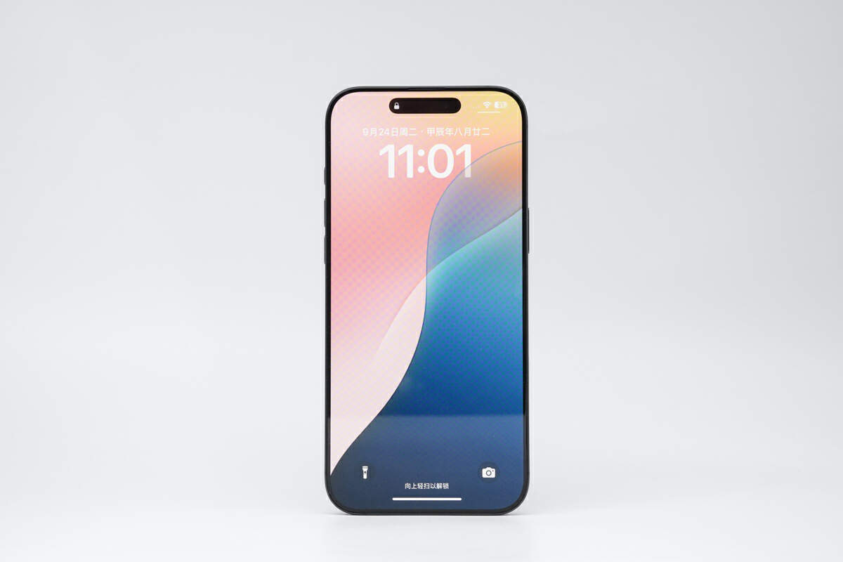

iPhone 16 Pro Max 手机采用了新一代超瓷晶面板的 6.9 英寸的超视网膜 XDR OLED 全面屏,硬度比初代高 50%,这是苹果手机中屏幕尺寸较大的一款,能够提供广阔的视觉体验,顶部设计依旧为“灵动岛”。

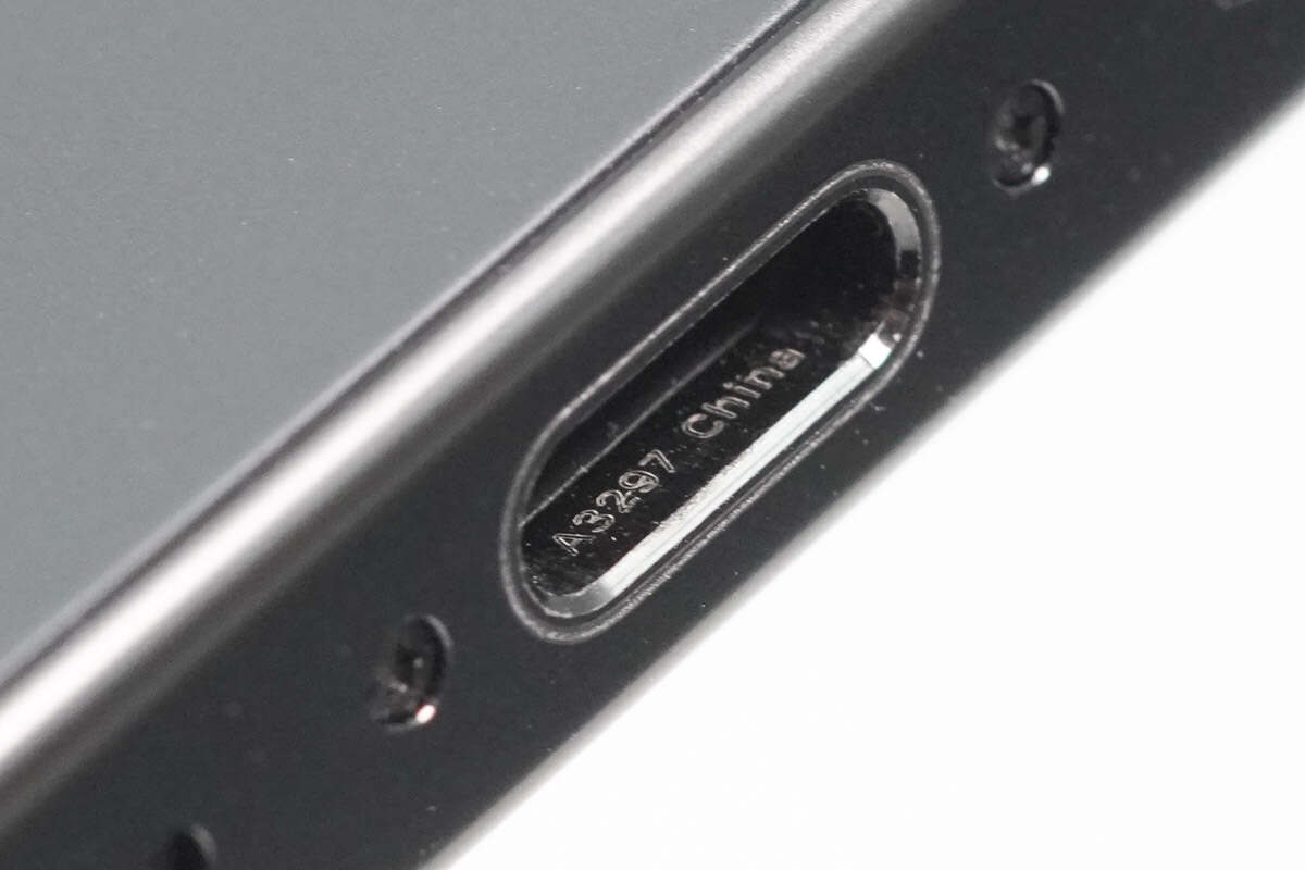

iPhone 16 Pro Max 手机底侧中框部分的充电端口为 USB Type-C 物理接口,支持DisplayPortUSB 3 (最高可达 10Gb/s)数据传输规格,端口两侧为扬声器开孔。
USB Type-C 接口的金属框上镭刻产品型号及产地:A3297 China。

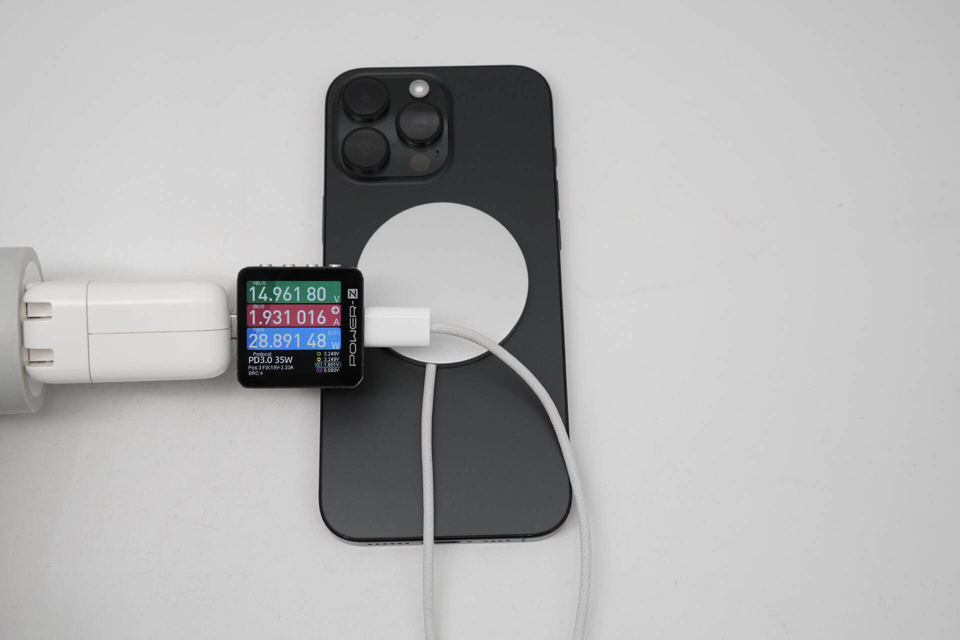

iPhone 16 Pro Max除支持原有的 MagSafe 充电外,另外支持 Qi2 无线充电标准。
iPhone 16 Pro Max 手机搭配国行MagSafe磁吸无线充电器时,充电器输出端功率可达8.95V 2.03A 18.18W。
iPhone 16 Pro Max 手机搭配港版MagSafe磁吸无线充电器时,充电器输出端功率可达14.96V 1.93A 28.89W。

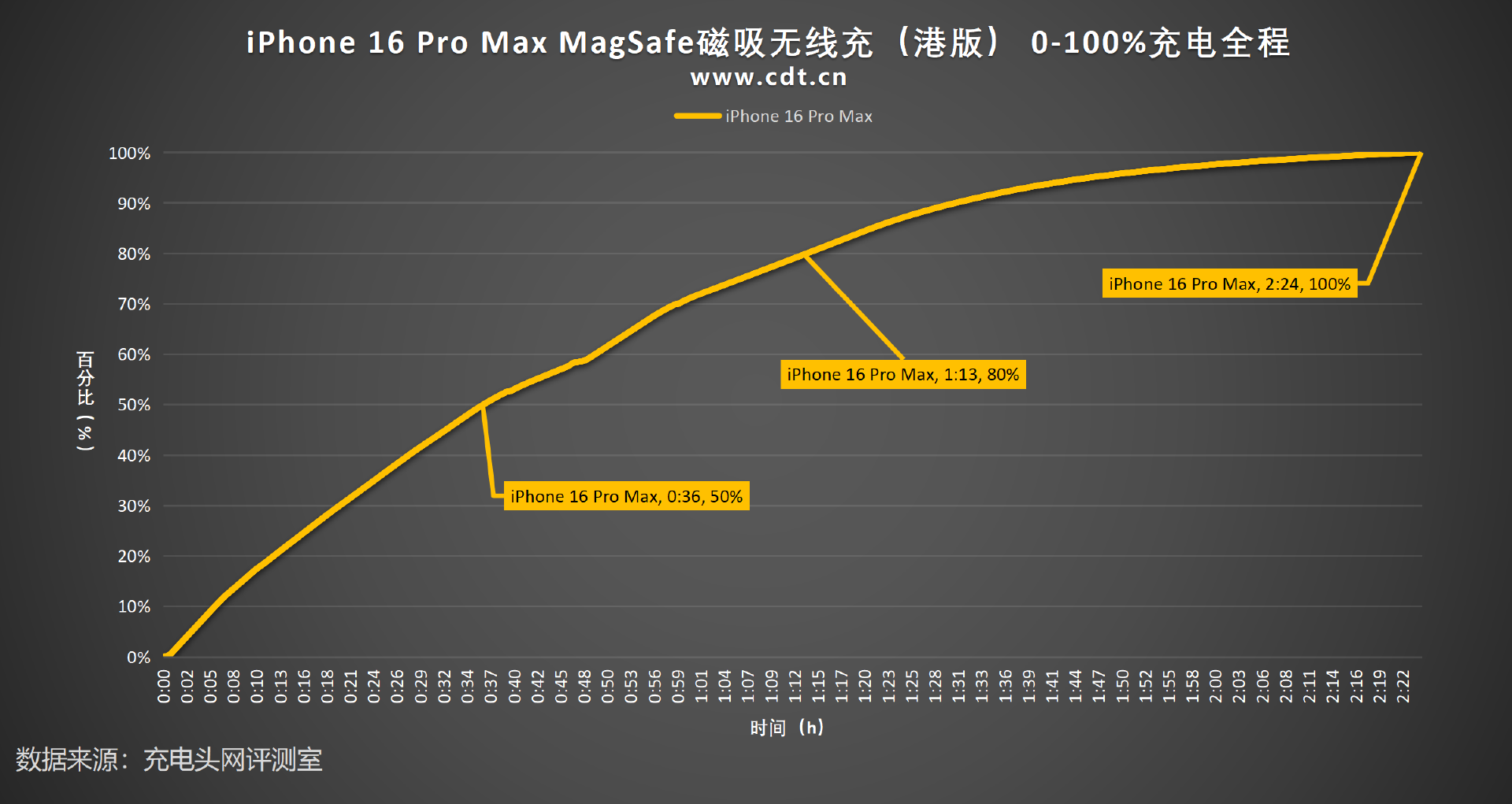

接通电源后握手15V电压,前五分钟功率来到28W,随后呈阶梯式下降,在38分钟功率降至18W,随后继续下降,在42分钟功率降至10W,随后功率重新爬升至18W至56分钟,此时电压从15V降至9V,功率同样下降至10W直至1小时21分钟,随后功率持续下降至充电结束,总耗时2小时24分钟。
绘制出折线图,可以看出,港版MagSafe磁吸无线充电器 为 iPhone 16 Pro Max 充电至50%耗时36分钟,充至80%耗时1小时13分钟,充至100%耗时2小时24分。

港版方面,接通电源后握手15V电压,后续降至9V、5V电压,最高功率为28W左右,在1小时21分钟开始功率持续下降直至完成充电,总体来看,港版磁吸无线充电器相较于国行,在多个电量段均领先国行20分钟左右,但从价格以及购买渠道来看,所加快的速度值不值得就见仁见智了。
