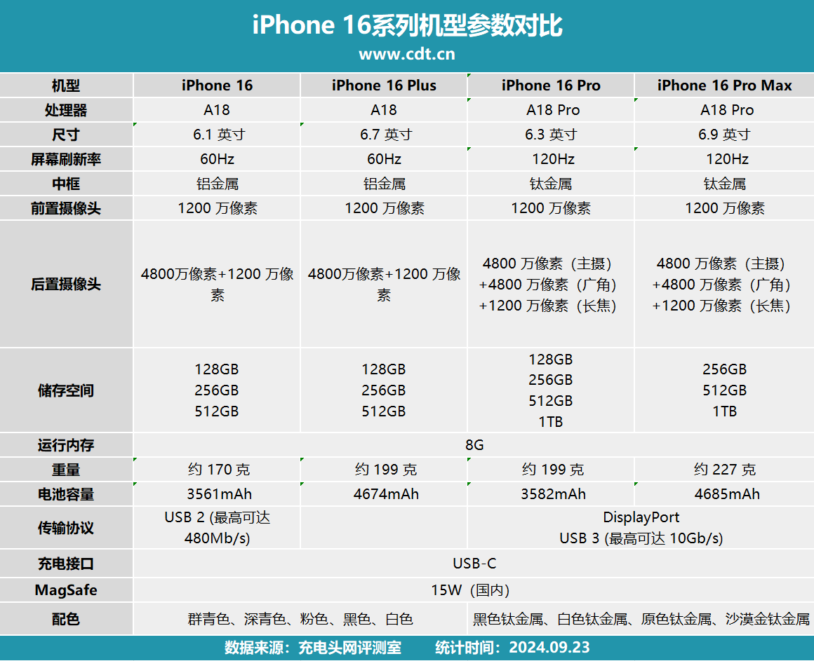

以上为四款机型的基本参数介绍,暂未到手新机的用户可方便查看。

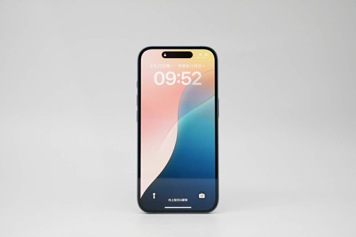

iPhone 16 手机正面为新一代超瓷晶面板的 6.1英寸的超视网膜 XDR 显示屏,标准版顶部设计依旧为“灵动岛”,此外,iPhone 16 手机的屏幕与中框圆润过渡,保持了前代顺滑手感。

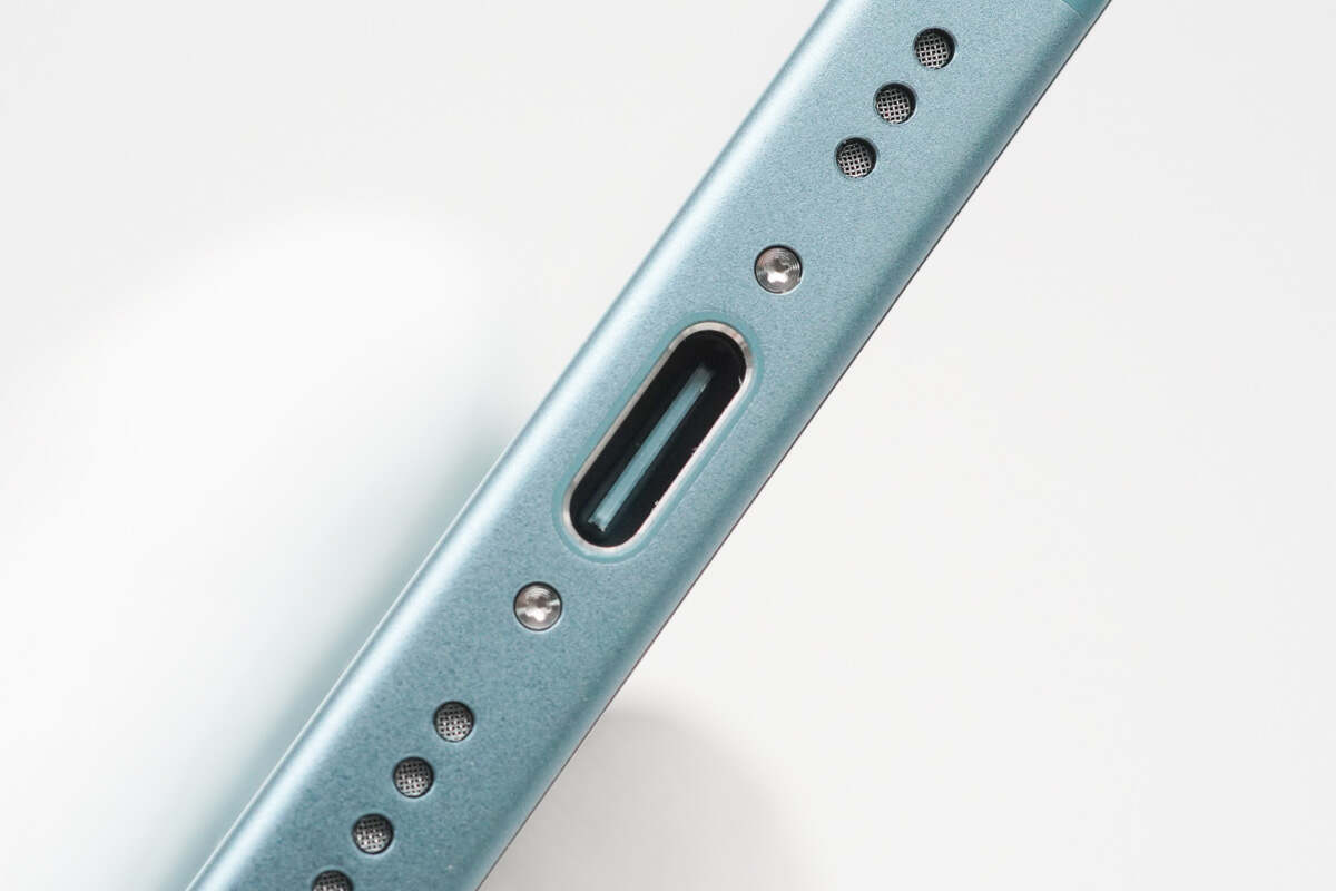

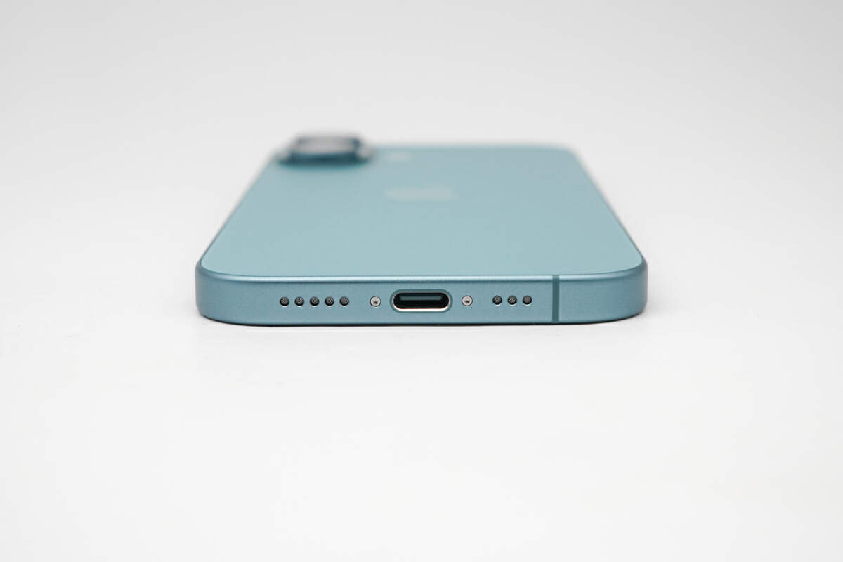

iPhone 16 手机底侧中框部分的充电端口为 USB Type-C 物理接口,支持 USB 2.0 数据传输规格,端口两侧为扬声器开孔。
USB Type-C 接口内部胶芯为深青色,与外壳同色,同时可以看到胶芯上的特制 PIN 脚设计,接口的金属框有倒角设计。

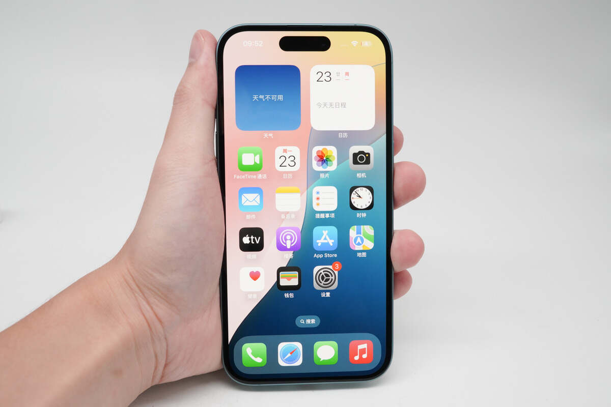

iPhone 16 手机官称显示屏为 6.1英寸,小巧的机身可单手握持。

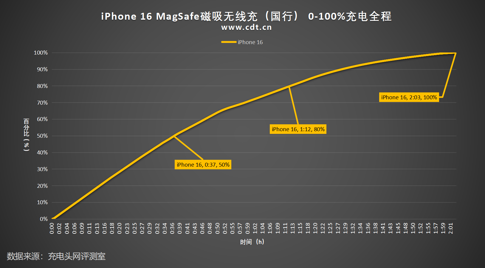

先来看看国行MagSafe磁吸无线充电器充电时长。
接通电源后握手9V电压,充电18分钟前达到最高功率18W,随后50分钟内持续下降至14W,随后1小时17分钟继续下降至10W,随后功率持续下降直至充满,总耗时2小时03分。
绘制出折线图,可以看出,国行MagSafe磁吸无线充电器 为 iPhone 16 充电至50%耗时37分钟,充至80%耗时1小时12分钟,充至100%耗时2小时3分。

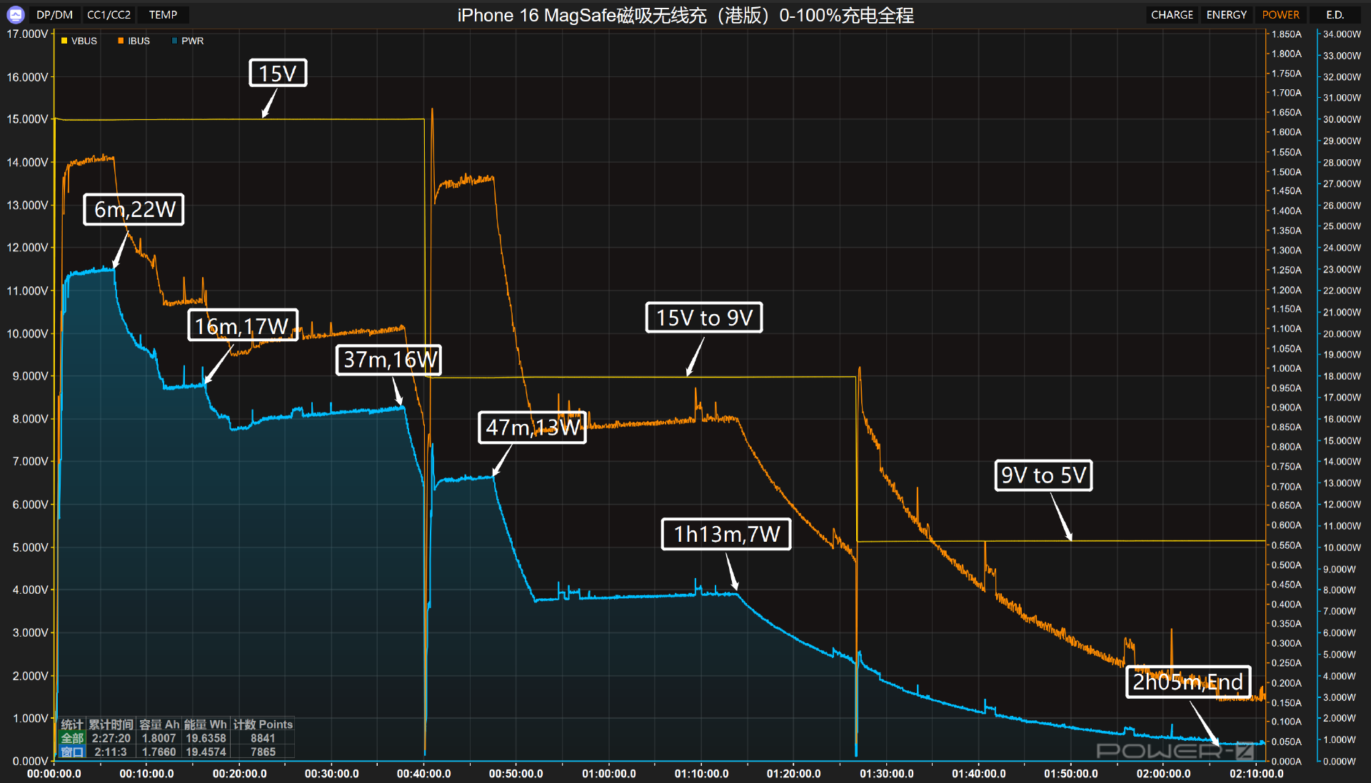

最后再看看港版MagSafe磁吸无线充电器充电时长。
与此前测试的表现相同,接通电源后握手15V电压档位,前6分钟充电功率最高达到22W,随后16分钟降低至17W,16分钟后功率继续降至16W直至37分钟,同时电压下降至9V,功率下降至13W,随后继续下降至7W,随后功率持续下降同时电压下降至5V至充电结束。
绘制出折线图,可以看出,港版MagSafe磁吸无线充电器 为 iPhone 16 电至50%耗时32分钟,充至80%耗时1小时3分钟,充至100%耗时2小时5分。
从曲线图可以看出,国行MagSafe磁吸无线充电器要比港版快2分钟,国行MagSafe磁吸无线充电器接通电源后握手9V电压,最高功率为18W,维持了18分钟,在1小时17分钟开始功率持续下降直至完成充电。
港版方面,与此前测试的多个机型相同 ,接通电源握手15V电压,随后降至9V、5V,虽然开头能达到22W的充电功率,但维持时间不长,同时通过三轮降压,分出了多个充电功率段,拖慢了一点充电速度,最终耗时2小时5分钟,整体来看,两者差距不大,iPhone 16标准版用户可随意选择。
