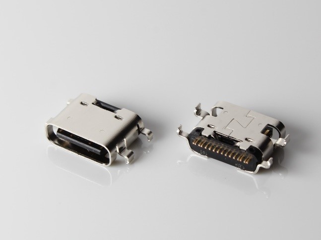

1、16PIN 板上型TYPE-C TID版本(TID No1724),取得USB IF认证,有以下特点:
① 外壳采用拉凸包接地设计,相较于市面上弹片设计外形更加美观,能够有效避免灰尘等粉状物通过弹片进入产品内部;在贴片时能够避免因弹片公差偏大吸嘴无法吸起产品的问题。
② 胶芯颜色丰富,可配合不同的壳料设计。
③ 3次I/M工艺,独立301不锈钢中钢片,插拔过10000次。
④ 采用C1814超导铜,可过5A大电流。

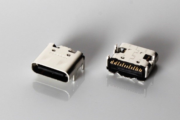

2、16pin沉板1.6H TYPE-C母座,有以下特点:
① 3次I/M工艺,独立301不锈钢中钢片,插拔可过10000次。
② 采用C1814超导铜,可过5A大电流。
③ 底部铆接处激光点焊,可靠性高。
④ 双面四铆扣对称设计,相较于双铆扣设计更稳定性。

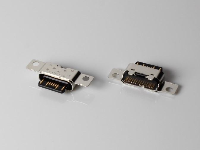

3、16pin沉板1.6H双外壳激光焊接,锁螺丝设计TYPE-C母座,此款母座可适用于无线充背夹产品,具有以下特点:
① 锁螺丝设计,更加稳定牢固。
② 体积小巧,适用于内部空间紧凑的产品。
③ 三次I/M结构,独立301不锈钢中钢片,插拔可过10000次。

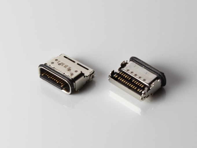

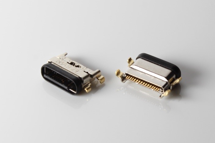

4、24pin舌片外漏-双层外壳焊接 IPX8防水板上型TYPE-C母座,具有以下特点:
① 支持IPX8专业级别防水。
② 完全符合USB协会规范,设计有中钢片接地、铁壳双面凸包接地、EMC护套接地,支持USB 3.1gen2高速数据。
③ 纳米注塑成型工艺防水胶圈,耐高温可直接贴片、过炉。
④ 双铁壳激光焊接,四角插板设计,更加稳定牢固。
⑥ 三次I/M结构,独立301中钢片,插拔可过10000次。
⑦ 端子采用超导铜,可过5A大电流。
⑧ 尾部设计观察孔,贴片后方便检测。
⑨ 扁尾设计,方便工程师做结构设计。

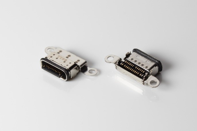

5、16pin 沉板1.6H IPX7防水-拉伸扁尾型TYPE-C母座:
① 支持IPX7专业级防水。
② 中钢片接地设计,符合协会规范。
③ 采用C1814超导铜,可过5A大电流。
④ 三次I/M结构,独立301中钢片,插拔可过10000次。
⑤ 耐高温胶圈,可直接贴片、过炉。
⑥ 尾部扁尾设计,方便工程师做结构设计。

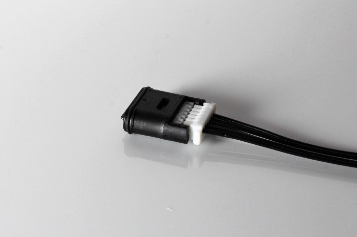

6、 6pin Type.C舌片外漏-IP54防水DIP插件充电TYPE-C母座,具有以下特点:
① 适用于剃须刀等圆筒装产品特殊结构的防水。
② 自带防水胶圈,无需后套防水胶圈。
③ 配合pitch1.0 6pin线对板连接器使用。
④ 支持IP54级生活防水。
⑤ 一次成型结构,独立中钢片,插拔可过5000次。
⑥ 两侧凹槽设计,配合壳料方便生产组装。
⑦ 额定电流可过3A,提供CC端子进行大电流充电识别。
⑧ 舌片外露,方便客户外壳ID设计。
