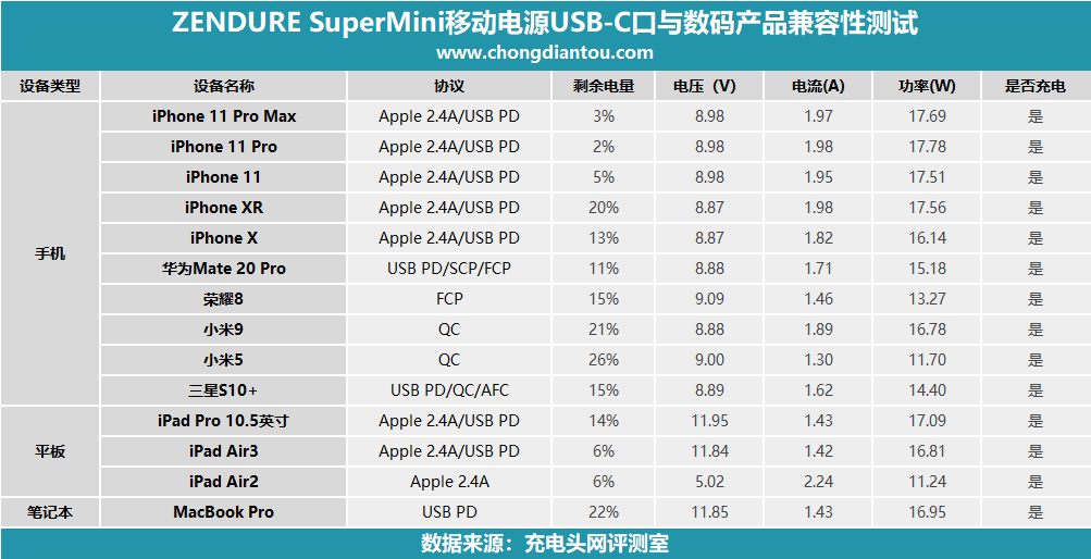

①USB-C输出
使用ZENDURE SuperMini移动电源USB-C口充iPhone 11 Pro Max,电压8.98V,电流1.97A,功率17.78W,开启PD快充。
充iPhone 11 Pro,电压8.98V,电流1.98A,功率17.79W,开启PD快充。
充iPhone 11,电压8.98V,电流1.95A,功率17.53W,开启PD快充。
充iPhone XR,电压8.87V,电流1.98A,功率17.66W,开启PD快充。
充iPhone X,电压8.87V,电流1.82A,功率16.19W,开启PD快充。
充华为Mate 20 Pro,电压8.88V,电流1.71A,功率15.26W,开启PD快充。
充荣耀8,电压9.09V,电流1.46A,功率13.34W,开启FCP快充,ZENDURE SuperMini USB-C口还支持FCP快充。
充小米9,电压8.88V,电流1.89A,功率16.8W,开启PD快充。
充小米5,电压9V,电流1.3A,功率11.72W,开启QC快充。
充三星S10+,电压8.89V,电流1.62A,功率14.45W,开启PD快充。
充iPad Pro 10.5英寸,电压11.95V,电流1.43A,功率17.15W,开启PD快充。
充iPad Air3,电压11.84V,电流1.42A,功率16.89W,开启PD快充。
充iPad Air2,电压5.02V,电流2.24A,功率11.38W,开启Apple 2.4A充电模式。
充MacBook Pro,电压11.85V,电流1.43A,功率17.02W,开启PD快充。
以上是ZENDURE SuperMini移动电源USB-C口输出实测的数据结果,该接口支持USB PD、QC、FCP快充和Apple 2.4A充电协议,兼容性不错,均能与相关设备准确握手,没有PD快充的苹果设备也能顺利握手Apple 2.4A模式进行充电,获得不错的充电速度。得益于支持PD快充,它还能为兼容性较好的笔记本电脑充电,可以用来应急使用。

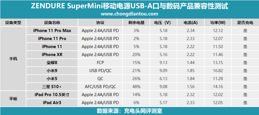

②USB-A输出
使用ZENDURE SuperMini移动电源USB-A口充iPhone 11 Pro Max,电压5.18V,电流2.34A,功率12.14W,开启Apple 2.4A充电模式。
充iPhone 11 Pro,电压5.18V,电流2.33A,功率12.11W,开启Apple 2.4A充电模式。
充iPhone 11,电压5.18V,电流2.22,功率11.54W,开启Apple 2.4A充电模式。
充iPhone XR,电压5.16V,电流2.22A,功率11.51W,开启Apple 2.4A充电模式。
充荣耀8,电压9.13V,电流1.44A,功率13.2W,开启FCP快充。ZENDURE SuperMini USB-A口还支持FCP快充。
充小米9,电压9.09V,电流1.85A,功率16.83W,开启QC快充。
充小米5,电压6.13V,电流1.84A,功率11.3W,开启QC快充。
充三星S10+,电压9.08V,电流1.56A,功率14.19W,开启QC快充。
充iPad Pro 10.5英寸,电压5.18V,电流2.32A,功率12.04W,开启Apple 2.4A充电模式。
充iPad Air3,电压5.17V,电流2.33A,功率12.09W,开启Apple 2.4A充电模式。
ZENDURE SuperMini移动电源USB-A输出口兼容性十分不错,均能与相关设备准确握手对应协议、快充。

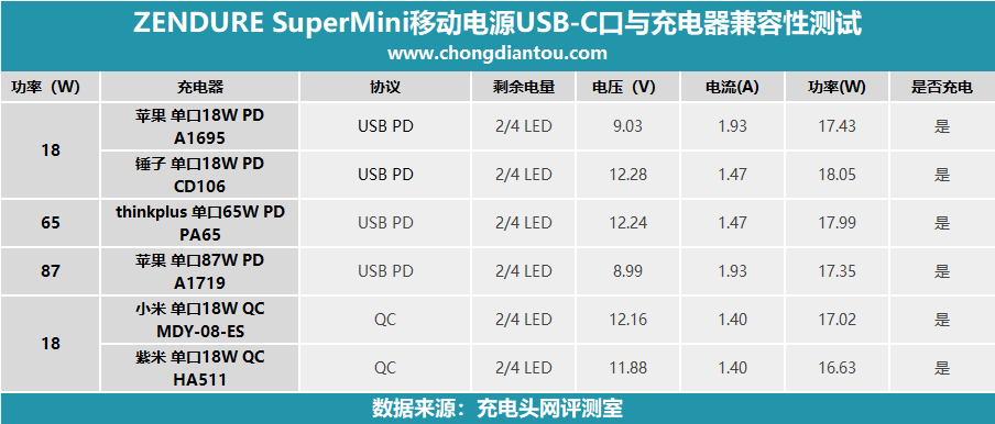

③USB-C输入
使用苹果18W PD充电器给ZENDURE SuperMini移动电源充电,电压9.03V,电流1.93A,功率17.48W,开启PD快充。
使用锤子18W PD充电器给ZENDURE SuperMini移动电源充电,电压12.28V,电流1.47A,功率18.09W,开启PD快充。
使用thinkplus 65W PD充电器给ZENDURE SuperMini移动电源充电,电压12.24V,电流1.47A,功率18.05W,开启PD快充。
使用苹果87W PD充电器给ZENDURE SuperMini移动电源充电,电压8.99V,电流1.93A,功率17.4W,开启PD快充。
使用小米18W QC充电器给ZENDURE SuperMini移动电源充电,电压12.16V,电流1.4A,功率17.02W,开启QC快充。
使用紫米18W QC充电器给ZENDURE SuperMini移动电源充电,电压11.88V,电流1.4A,功率16.64W,开启QC快充。
ZENDURE SuperMini移动电源支持PD、QC快充输入,最大功率可以达到18W+,表现不错符合标称数值。
